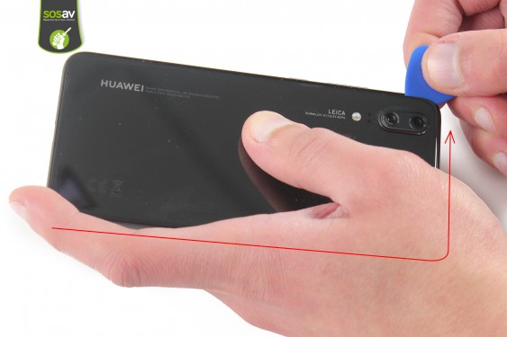

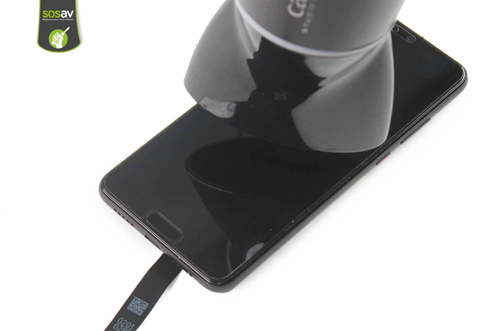

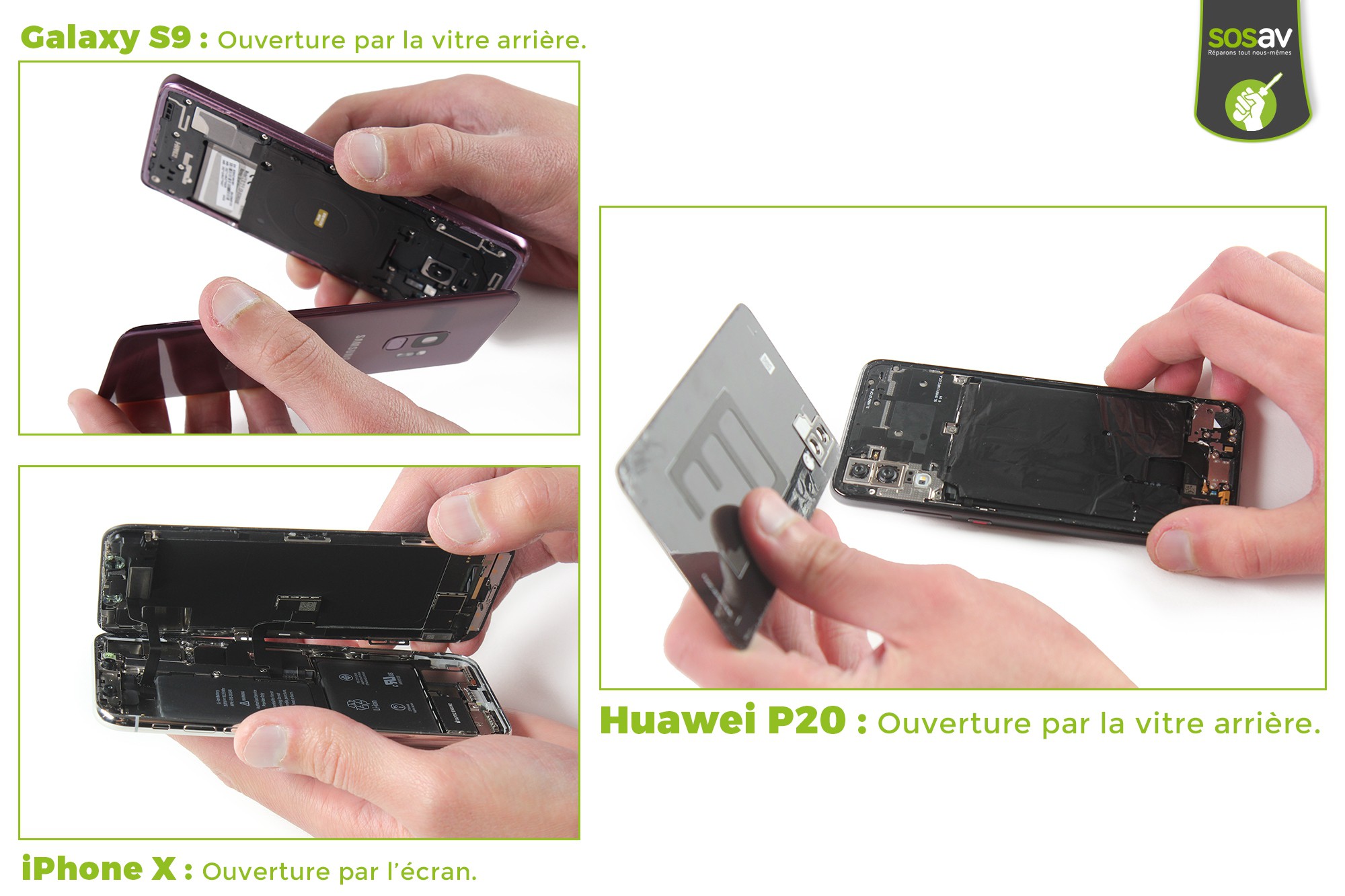

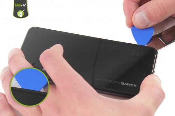

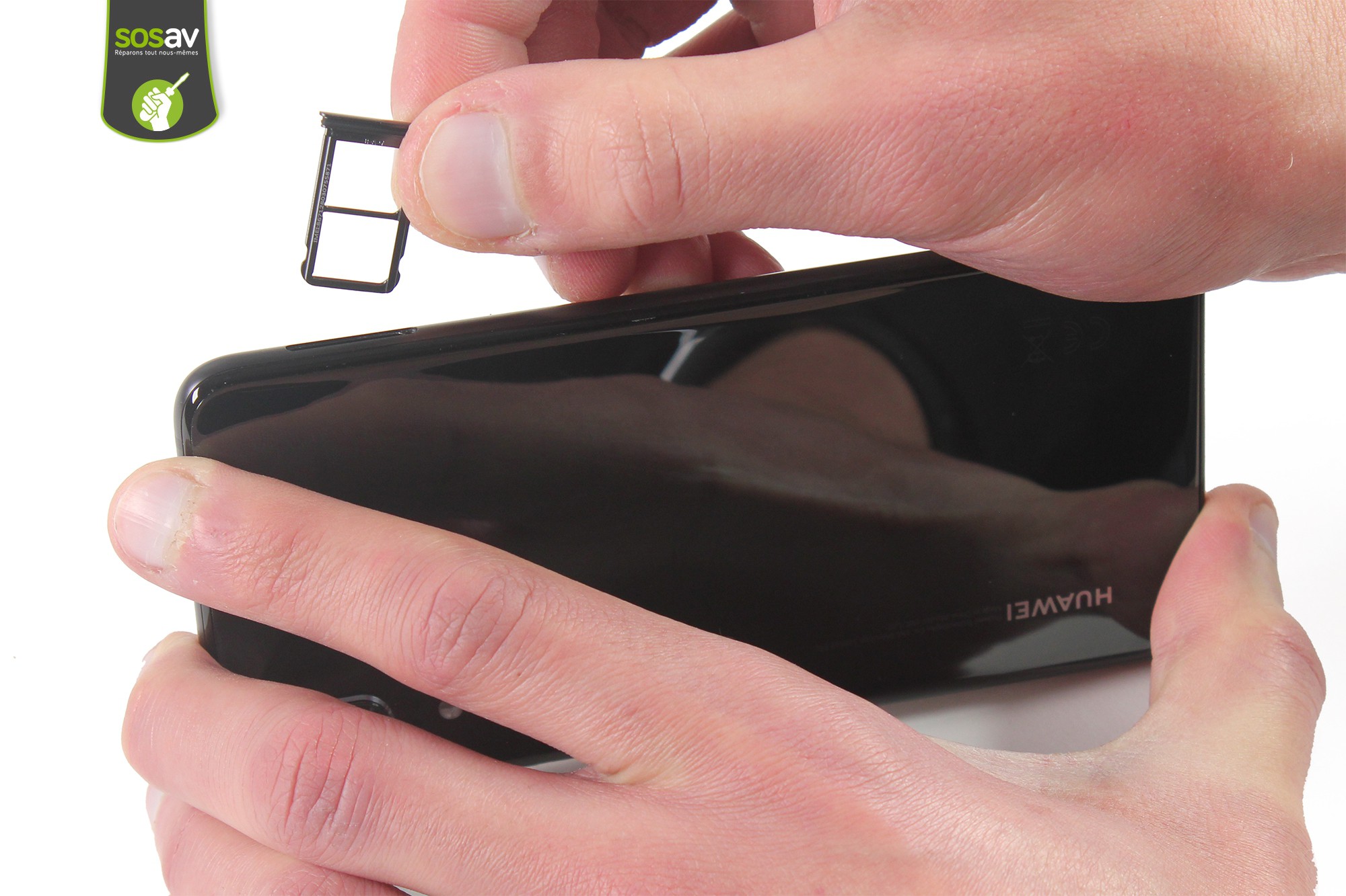

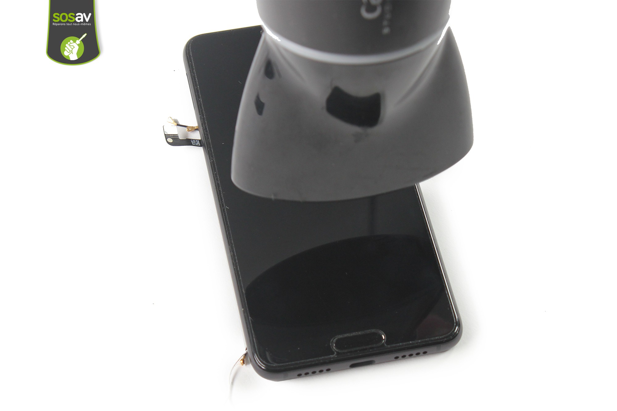

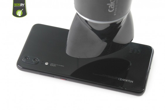

Après retrait du tiroir SIM, nous nous attaquons au démontage du téléphone.Premier constat : L'absence totale de vis permettant de refermer le téléphone !Nous voici donc en face d'un téléphone similaire au Samsung Galaxy S9 et S9+ ! La vitre arrière permettant à elle seule l'ouverture du téléphone et l'accès à ses composants.Notre ami le sèche-cheveux commence alors à souffler un vent chaleureux de 2500 Watts nous permettant ainsi de faire fondre la colle maintenant cette fameuse vitre.

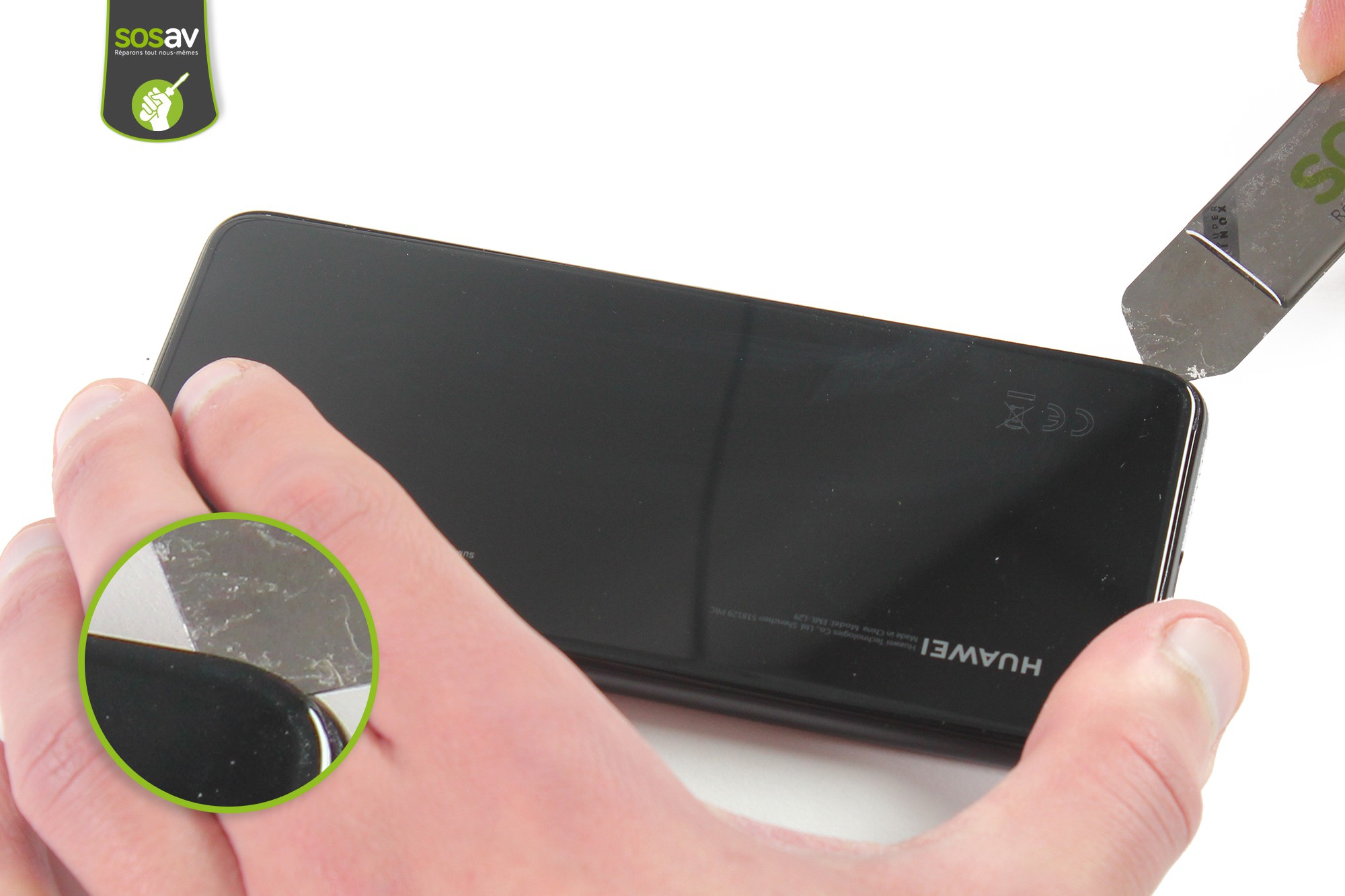

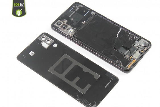

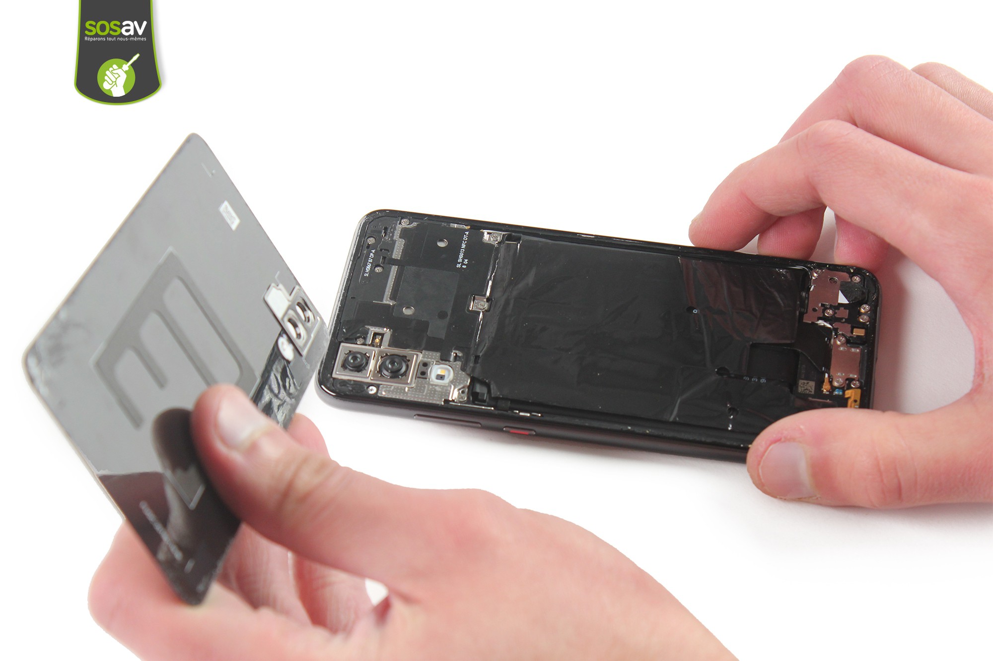

Le retrait de la vitre s'effectue alors par l'insertion d'une spatule iSesamo ainsi que d'un médiator.Ce dernier permet le retrait de la colle autour de la vitre de manière progressive et sans prendre autant de risques que l'utilisation d'une spatule iSesamo en inox (risque de fissure du verre).
Tadaaa, voici la vitre arrière retirée !Il nous aura fallu 5 minutes pour y parvenir sans casse.Un point négatif que d'avoir choisi une vitre difficile à retirer, Huawei semble apprécier la course à l'obsolescence programmée, au même titre qu'un grand nombre de constructeurs. Dommage...
Et par rapport à ses concurrents directs, l'iPhone X et le Galaxy S9 ?Voici un petit comparatif des différentes ouvertures de ces smartphones.

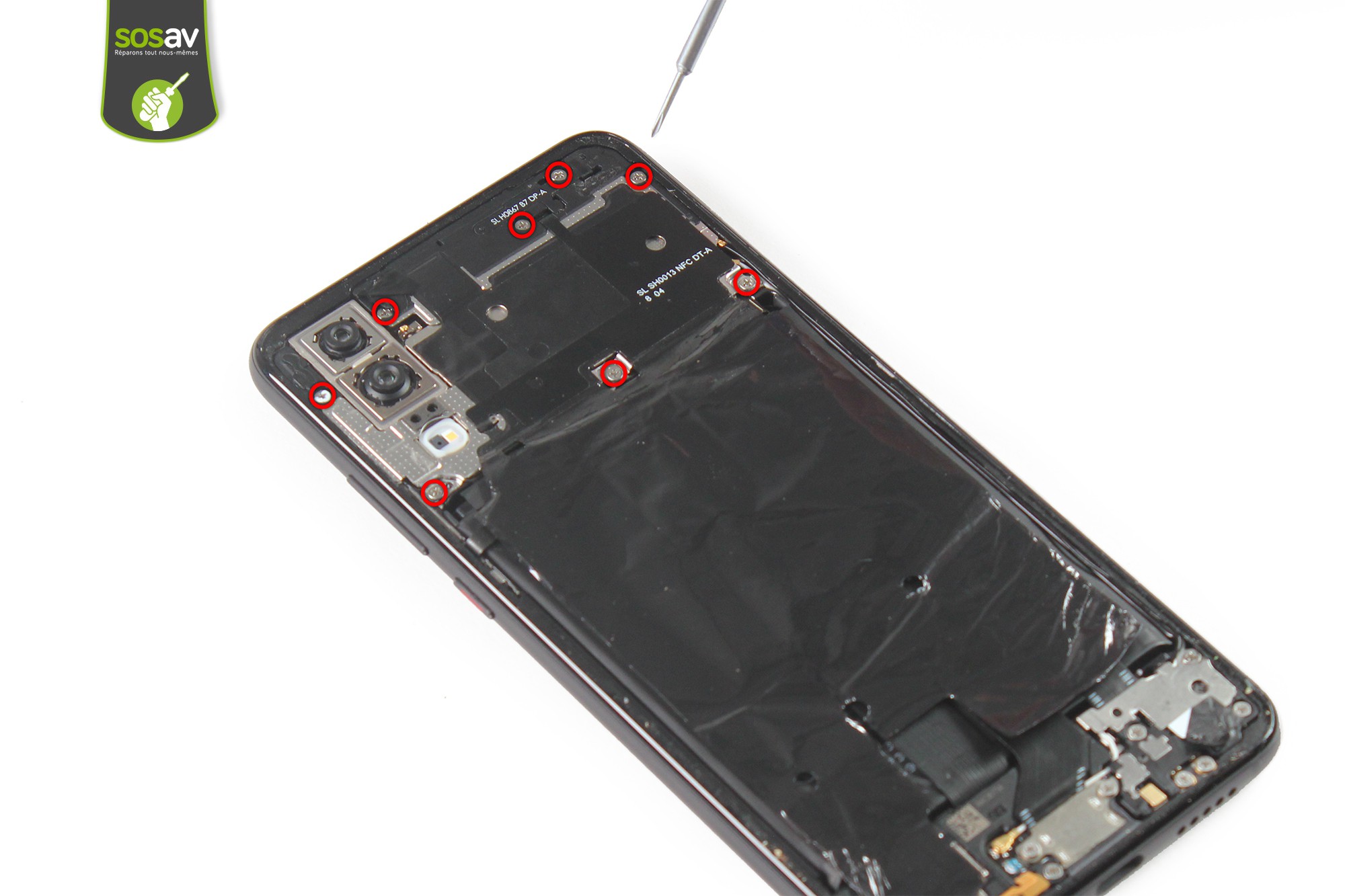

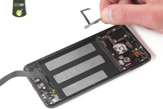

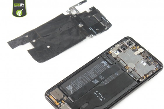

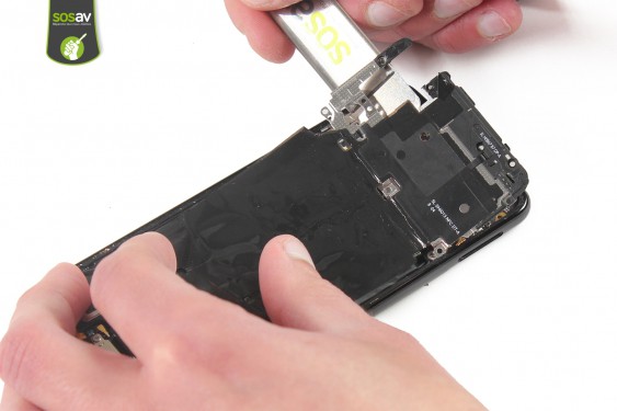

Passons au premier point positif maintenant !8 vis cruciformes maintiennent le bloc NFC/dissipateur thermique.Le retrait de l'ensemble s'effectue rapidement via l'utilisation d'une spatule iSesamo, ce bloc n'étant simplement que clipsé sur le châssis du téléphone.

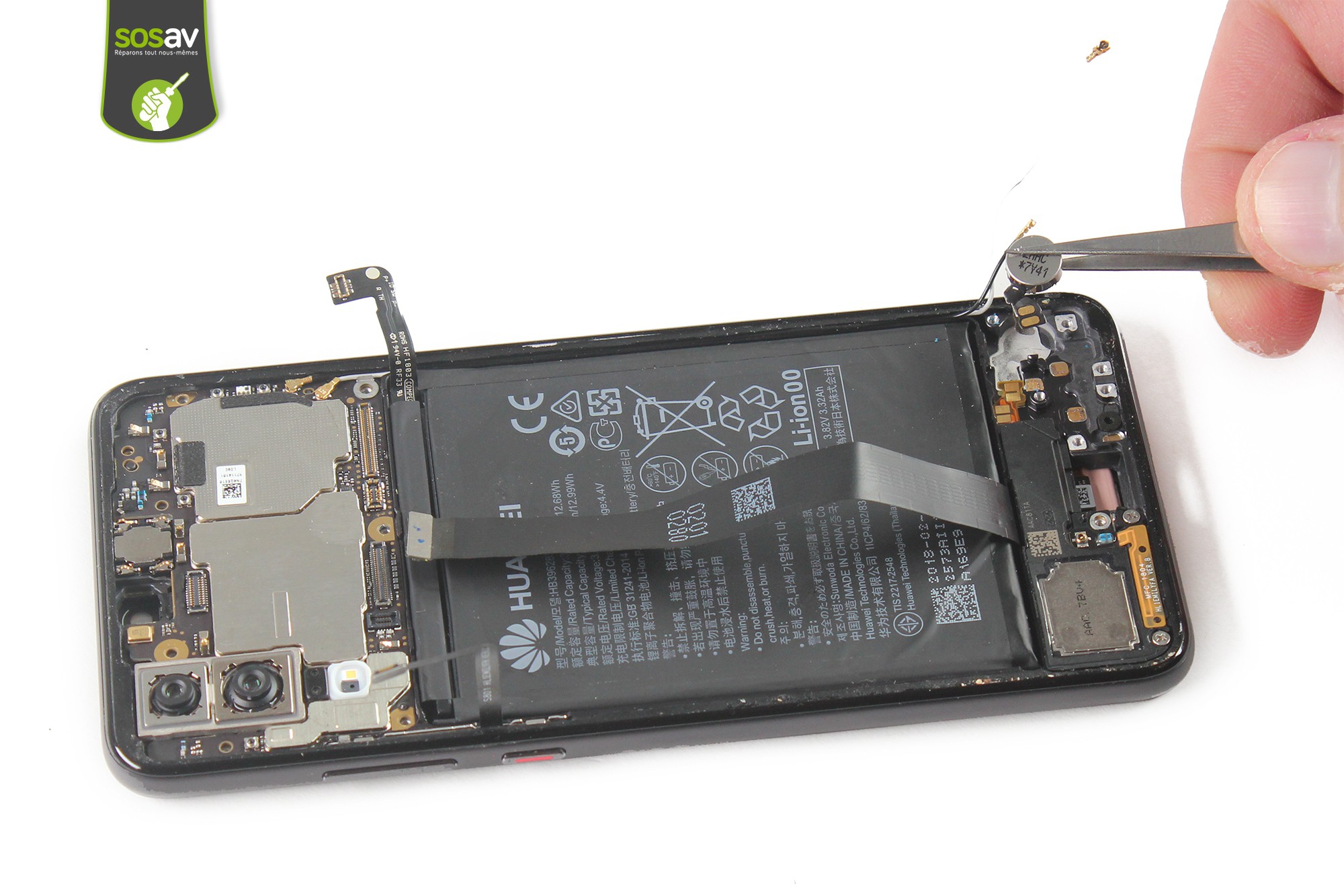

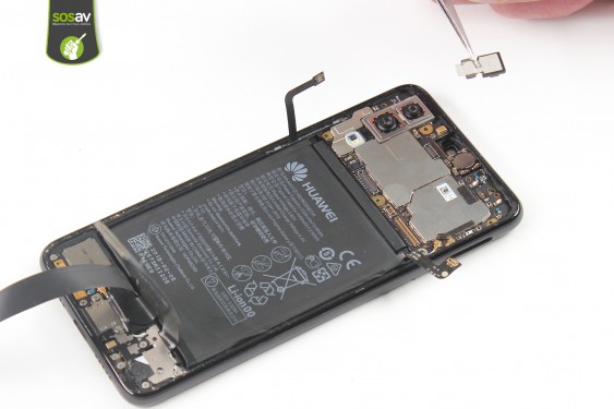

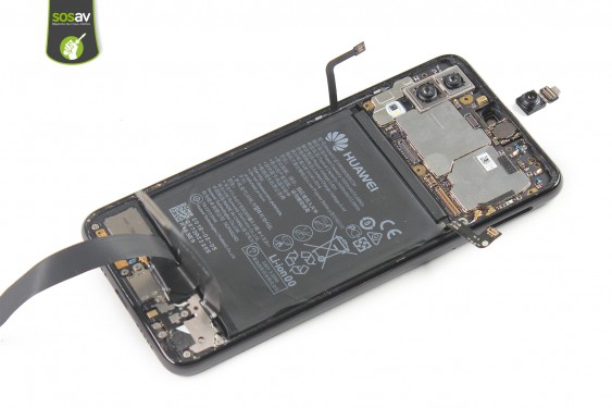

Le premier composant à être démonté est... Suspense... La caméra avant ! L'un des plus accessibles et facile à remplacer. Bien entendu, nous veillons avant cette opération à déconnecter préalablement la batterie par sécurité.Moins d'une minute, c'est le temps qu'il nous aura fallu pour retirer ce composant.

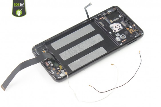

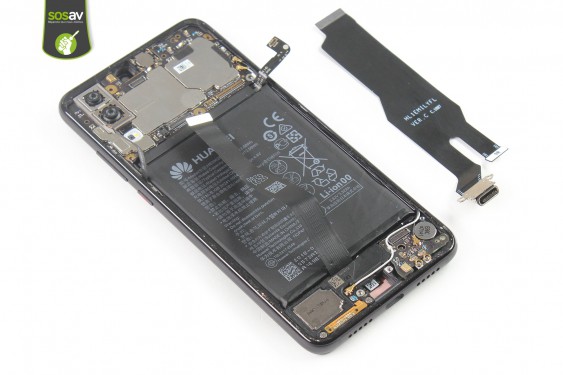

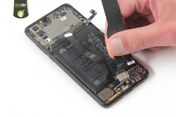

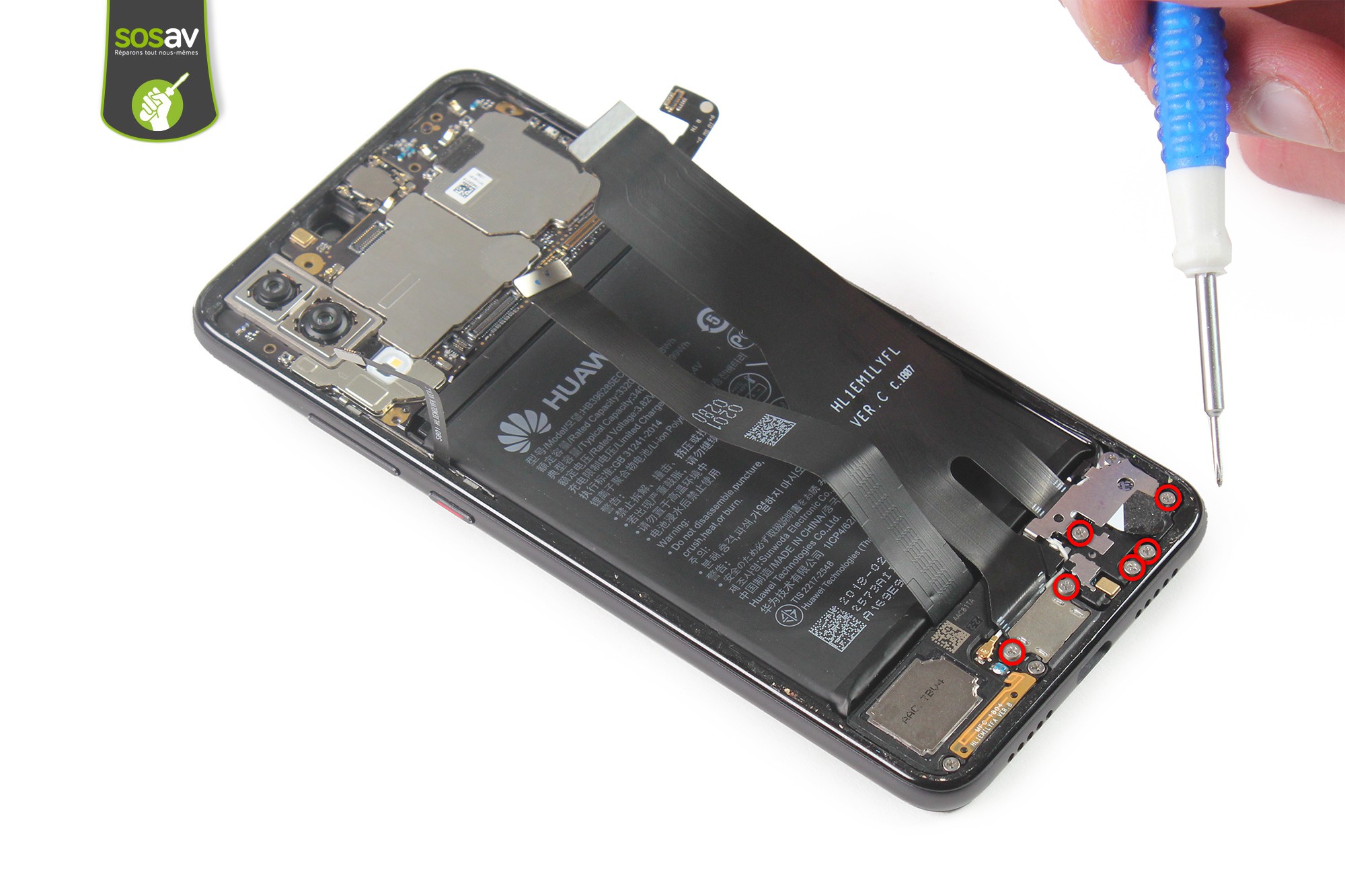

Passons ensuite au connecteur de charge, pièce qui comme nous le savons demeure relativement fragile et sensible en raison de son usure mécanique prononcée au fur et à mesure que l'on branche son câble de charge.Son démontage nécessite au préalable le retrait de 6 vis cruciformes.Caméra avant et connecteur de charge sont donc les deux éléments principaux accessibles immédiatement une fois la vitre arrière et le bloc antenne NFC retiré.

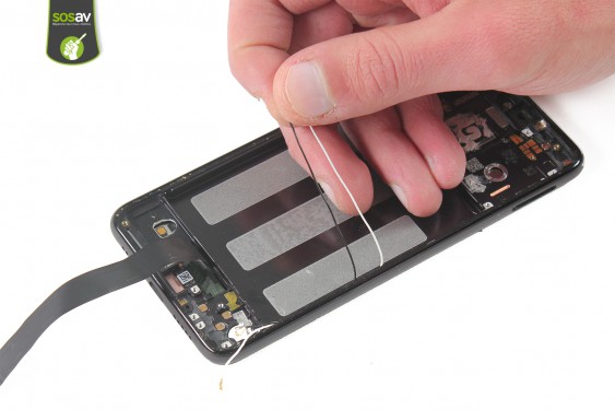

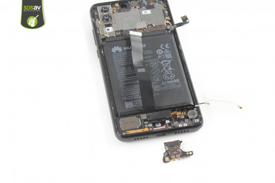

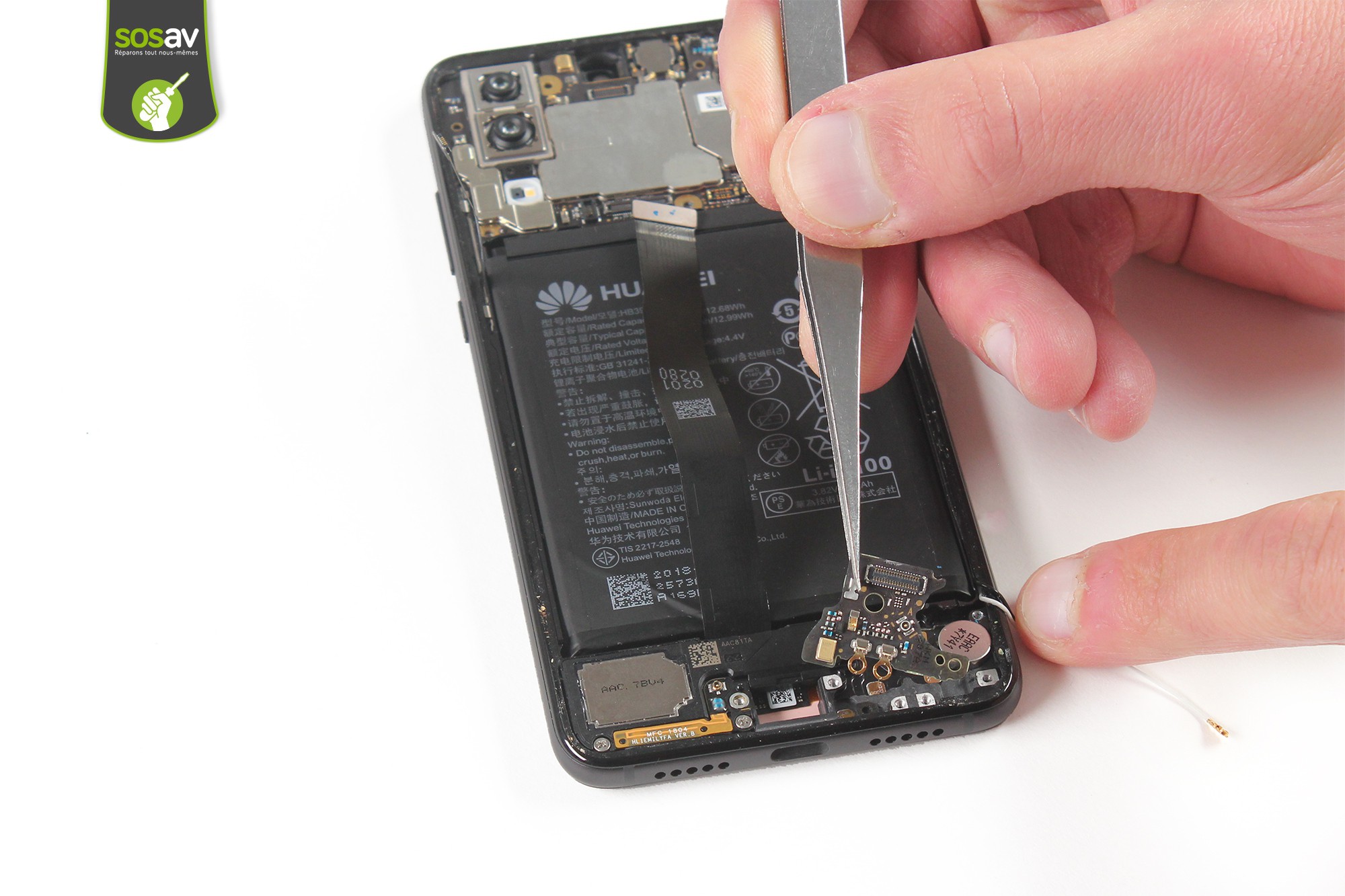

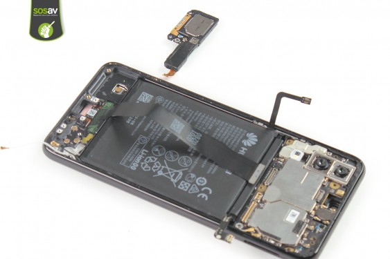

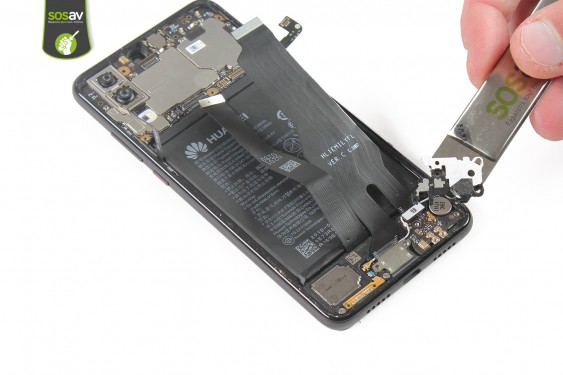

La petite carte que nous tenons dans cette pince est une carte de liaison antenne + vibreur + haut-parleur externe.Cette petite carte intègre également le microphone principal.Facile à retirer, simple à remplacer !

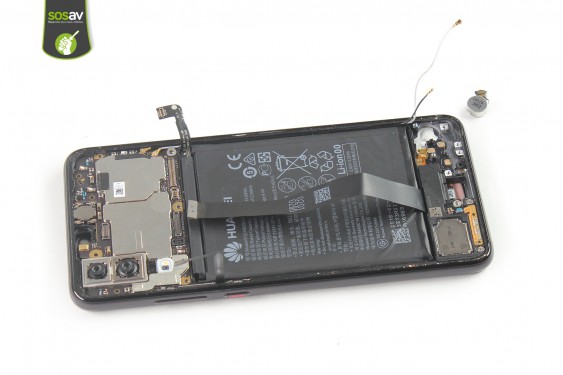

La poursuite du démontage révèle la présence d'un vibreur amovible mais également d'un bloc haut-parleur externe non collé et non fixé sur le châssis.Leur remplacement est également simple et ne nécessite aucun outil particulier excepté un tournevis cruciforme et une spatule iSesamo.

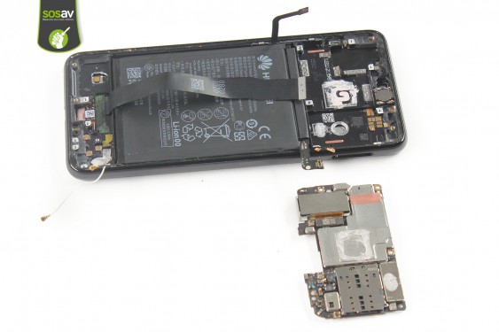

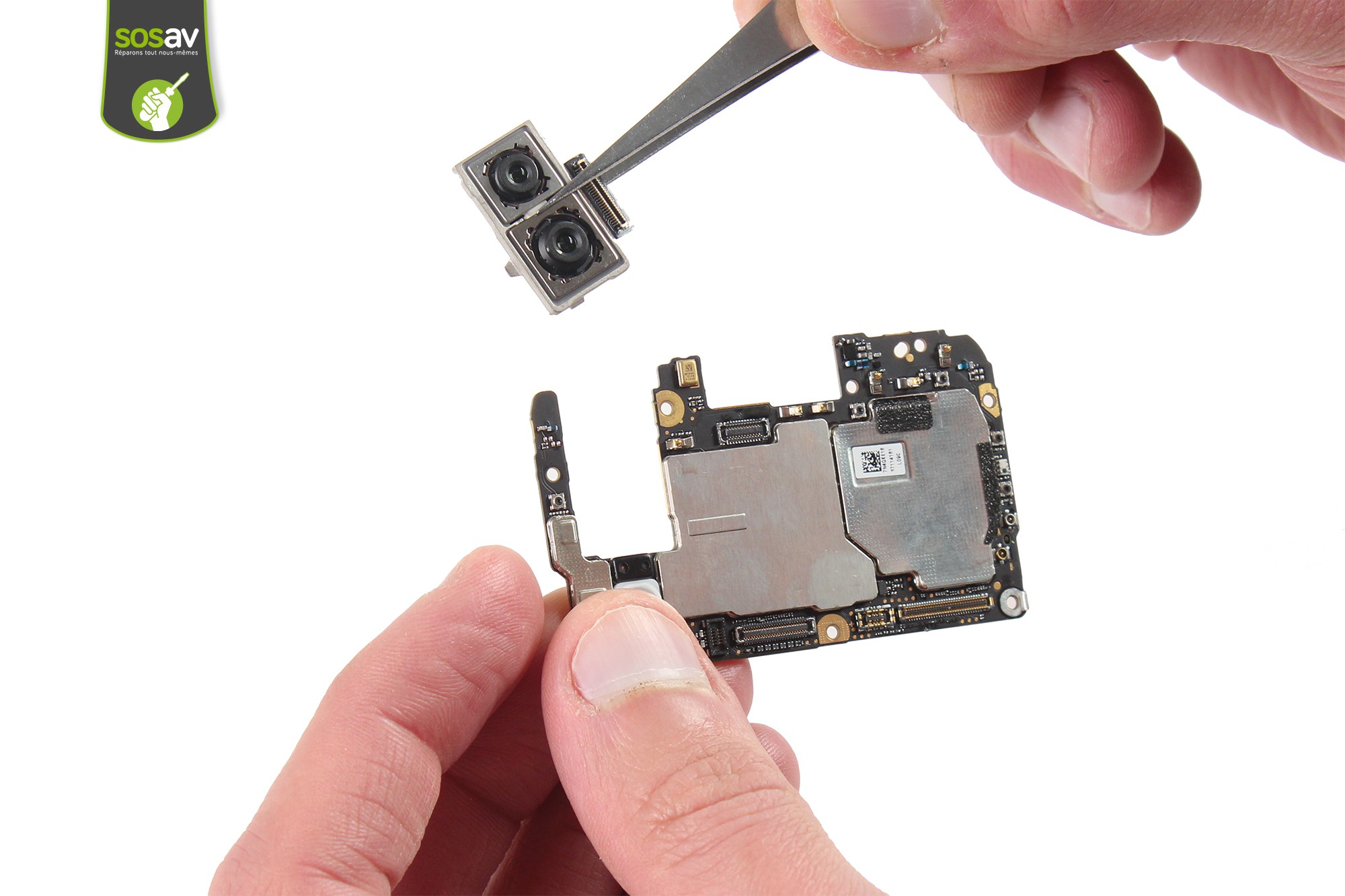

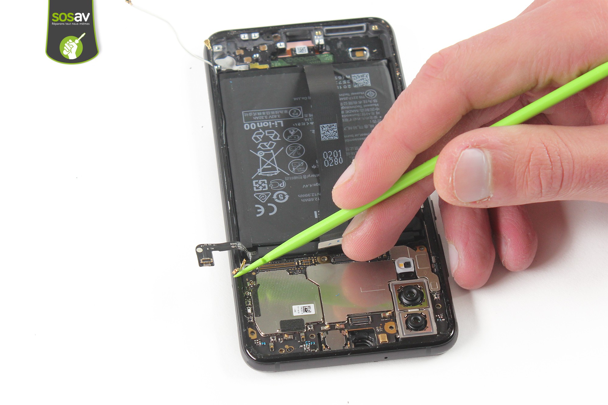

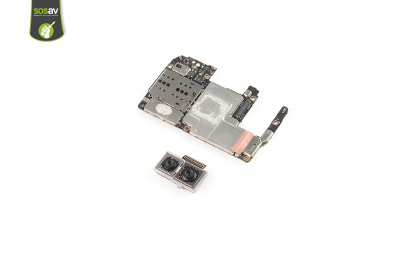

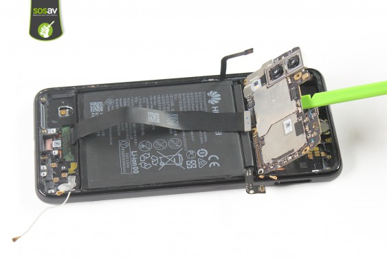

" Libérée, délivrée. C'est décidé, je m'en vais ! "Telle fut l'histoire qu'a vécu notre carte mère lors de ce démontage !Quelques coups de spatule suffirent à libérer ce que l'on peut également nommer " le cerveau du téléphone ".
Et voici la fameuse double caméra arrière du P20.Deux objectifs de 12 Megapixels chacun, un véritable concentré de technologie pour seulement quelques grammes !

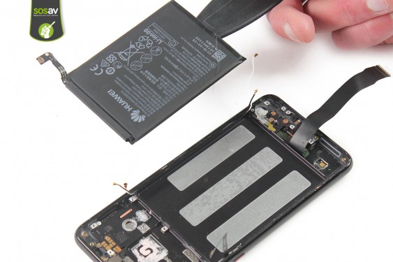

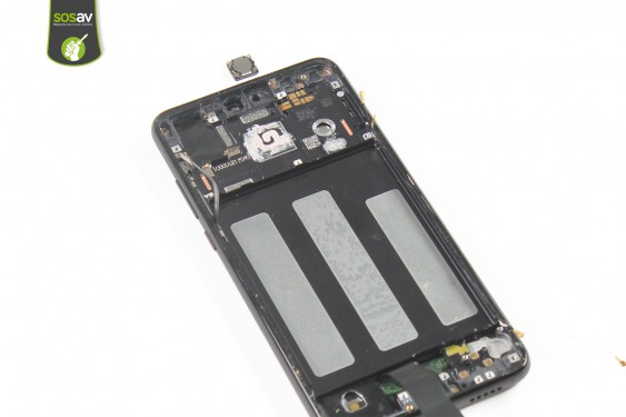

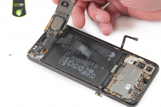

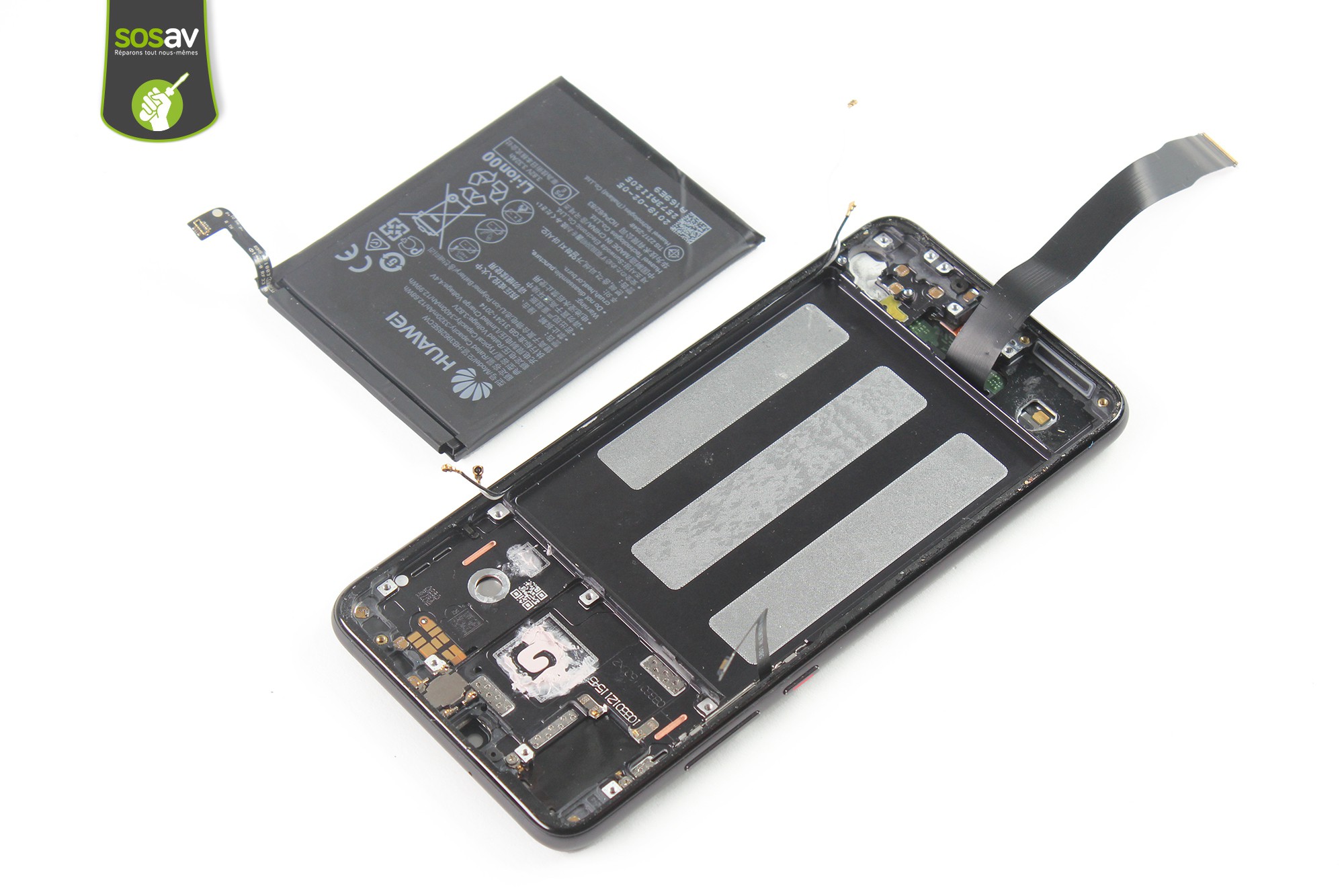

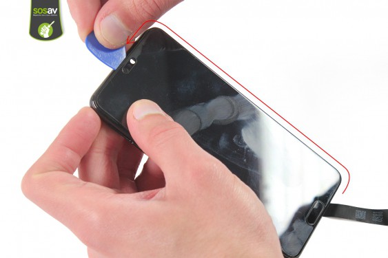

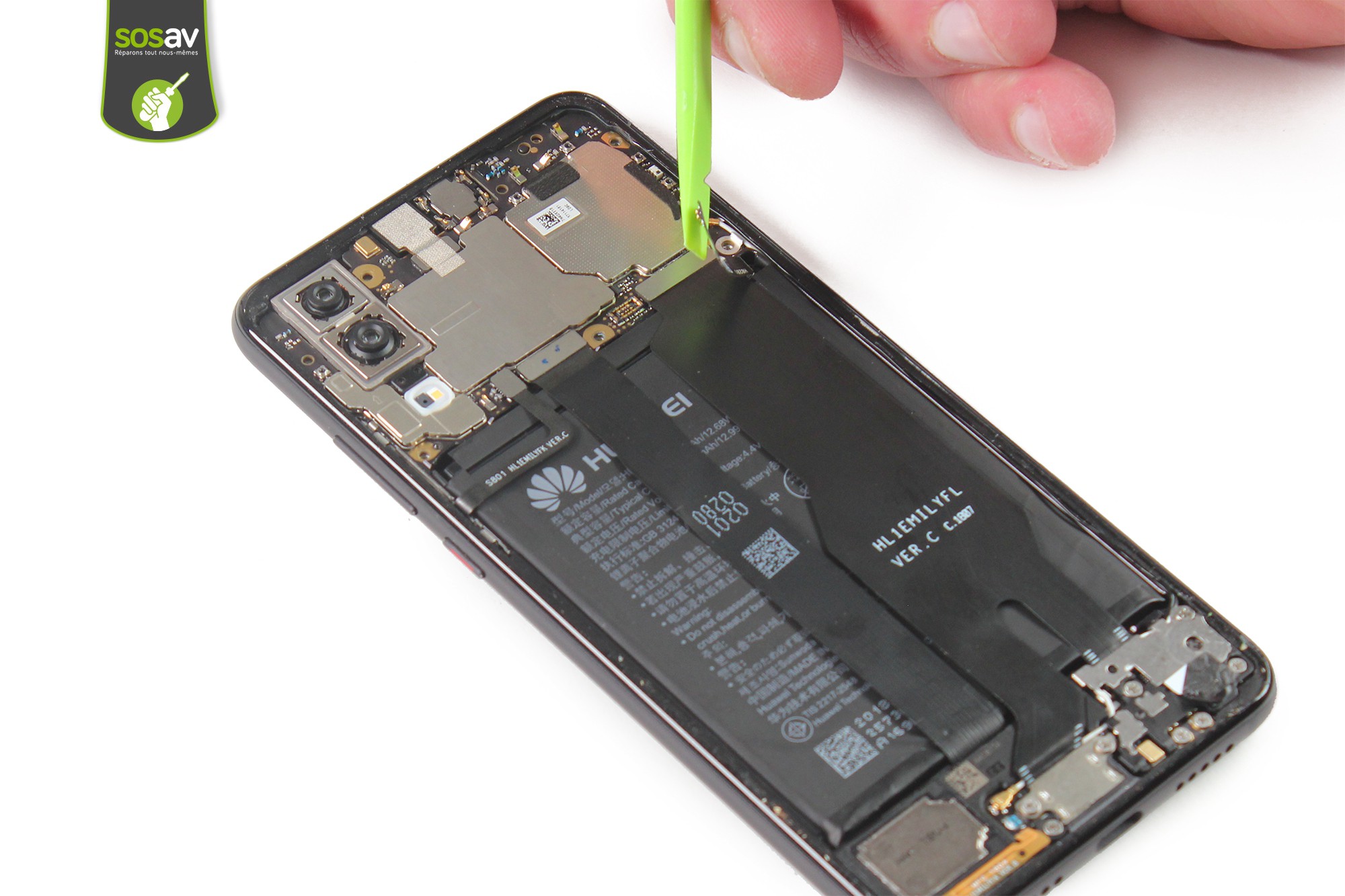

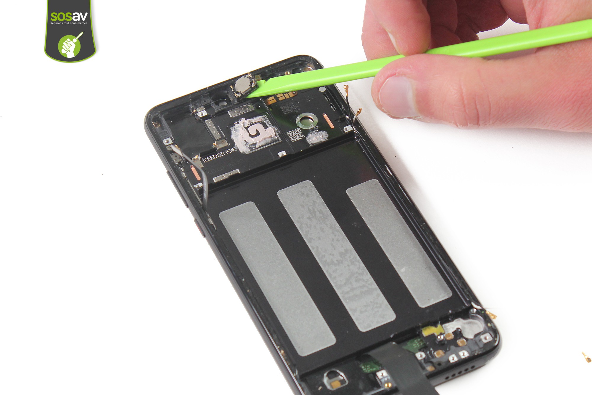

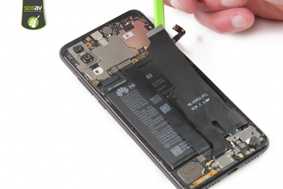

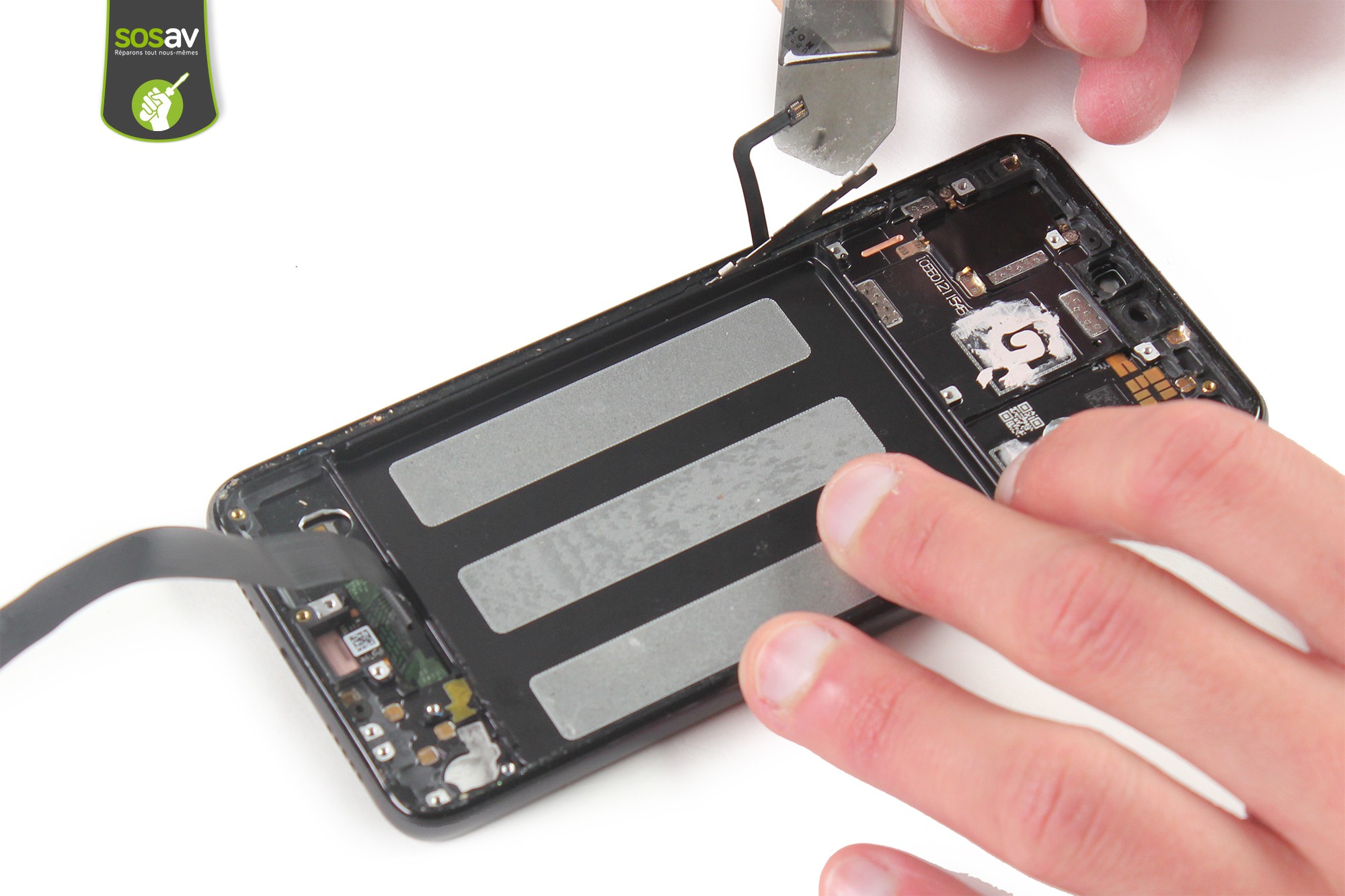

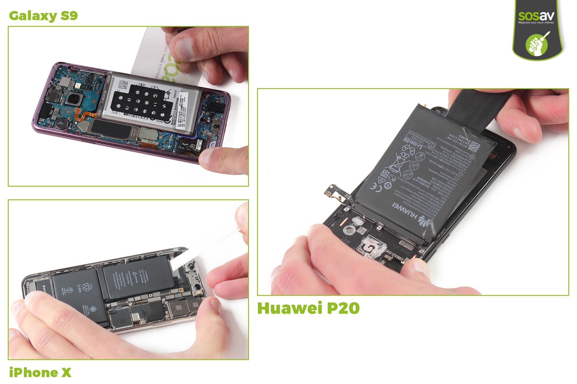

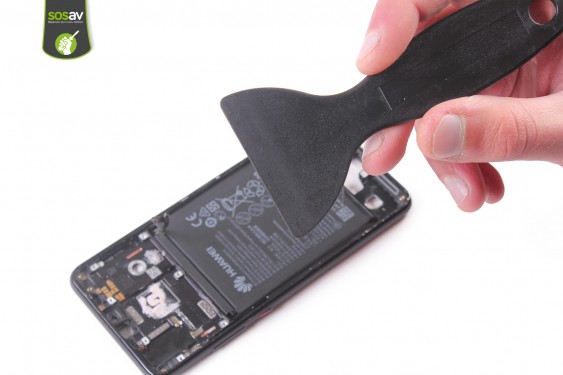

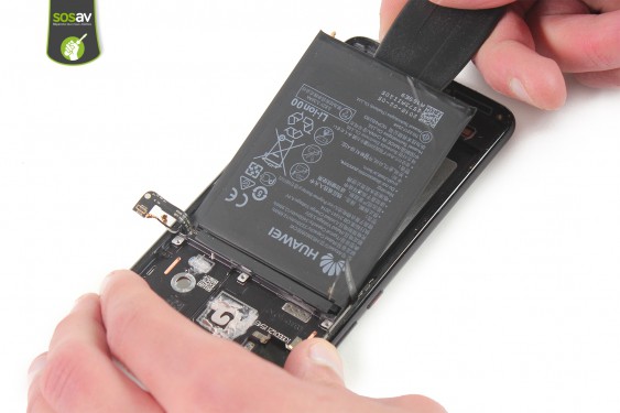

Quel est l'élément s'usant le plus rapidement dans un téléphone ?Réponse : La batterie !Alors que nous avons pour habitude de voir des batteries parfois difficiles mais amovibles à l'aide de bandes adhésives, cette dernière fut un véritable calvaire à décoller.Nous avons dû chauffer durant plus d'une minute l'écran pour que l'adhésif situé de l'autre côté lâche prise et libère la batterie.Notre spatule batterie nous a grandement aidé dans l'opération, évitant de la percer au moment du décollement.
3400mAh, telle est la capacité de cette batterie de Huawei P20.Tu peux désormais reposer en paix, chère batterie, hors de ton châssis ultra collant.
Et la différence pour retirer la batterie par rapport à ses copains l'iPhone X et le Galaxy S9 ?Le Huawei P20 est beauuuucoup plus difficile à ce niveau...

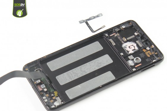

Les boutons latéraux (power/volume) sont renforcés par du silicone transparent et plus difficiles à retirer que sur les générations de Huawei précédentes.Néanmoins, une spatule iSesamo permet d'en venir à bout en quelques instants.Ce P20 s'avère plutôt modulable, laissant de nombreux éléments remplaçables et non quasi rivetés comme c'est le cas sur les Galaxy S8 ou S9 par exemple !

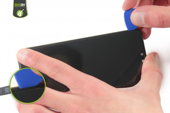

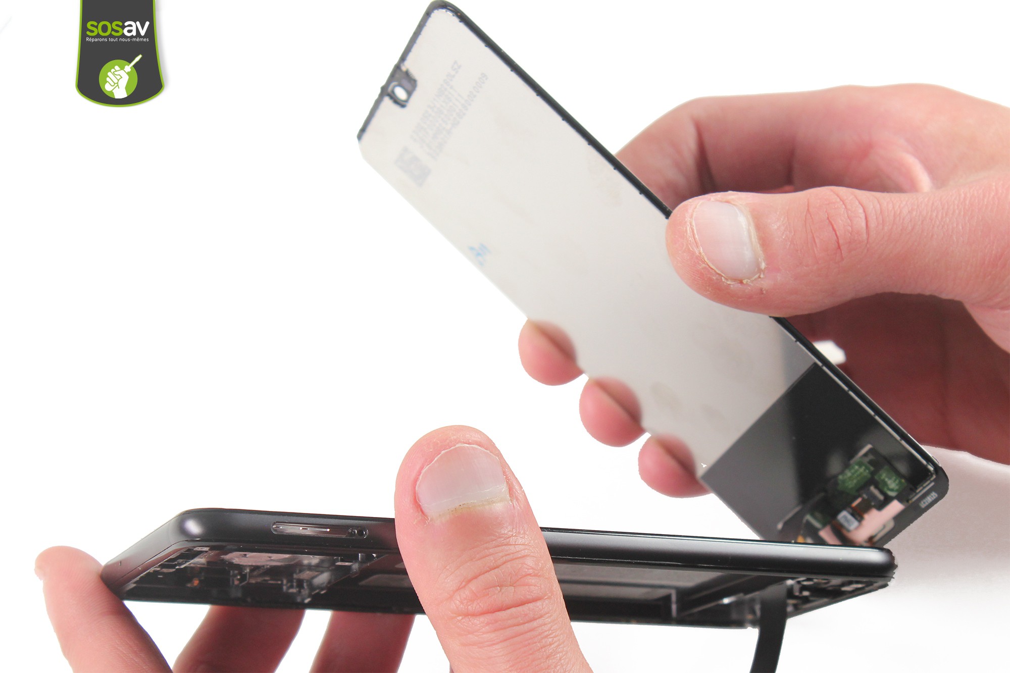

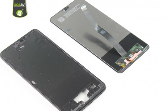

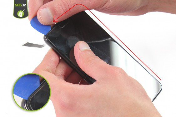

Réchauffer l'écran. Stop.Prendre un médiator. Stop.Décoller progressivement l'écran. Stop.Lentement. Stop.Très très délicatement. Stop.Un message codé ? Non simplement les étapes à suivre pour ne pas briser l'écran !
On soulève et... hop ! Voici l'écran désormais démonté !Cet écran de 5,8" a de furieuses ressemblances avec l'écran de l'iPhone X !Cependant, ce serait trop s'avancer de dire que la ressemblance est parfaite... En effet, excepté l'encoche et la forme, l'épaisseur de l'écran est plutôt élevée et pour cause : nous sommes en présence d'un écran à technologie LCD IPS et non Amoled (toute fine !)

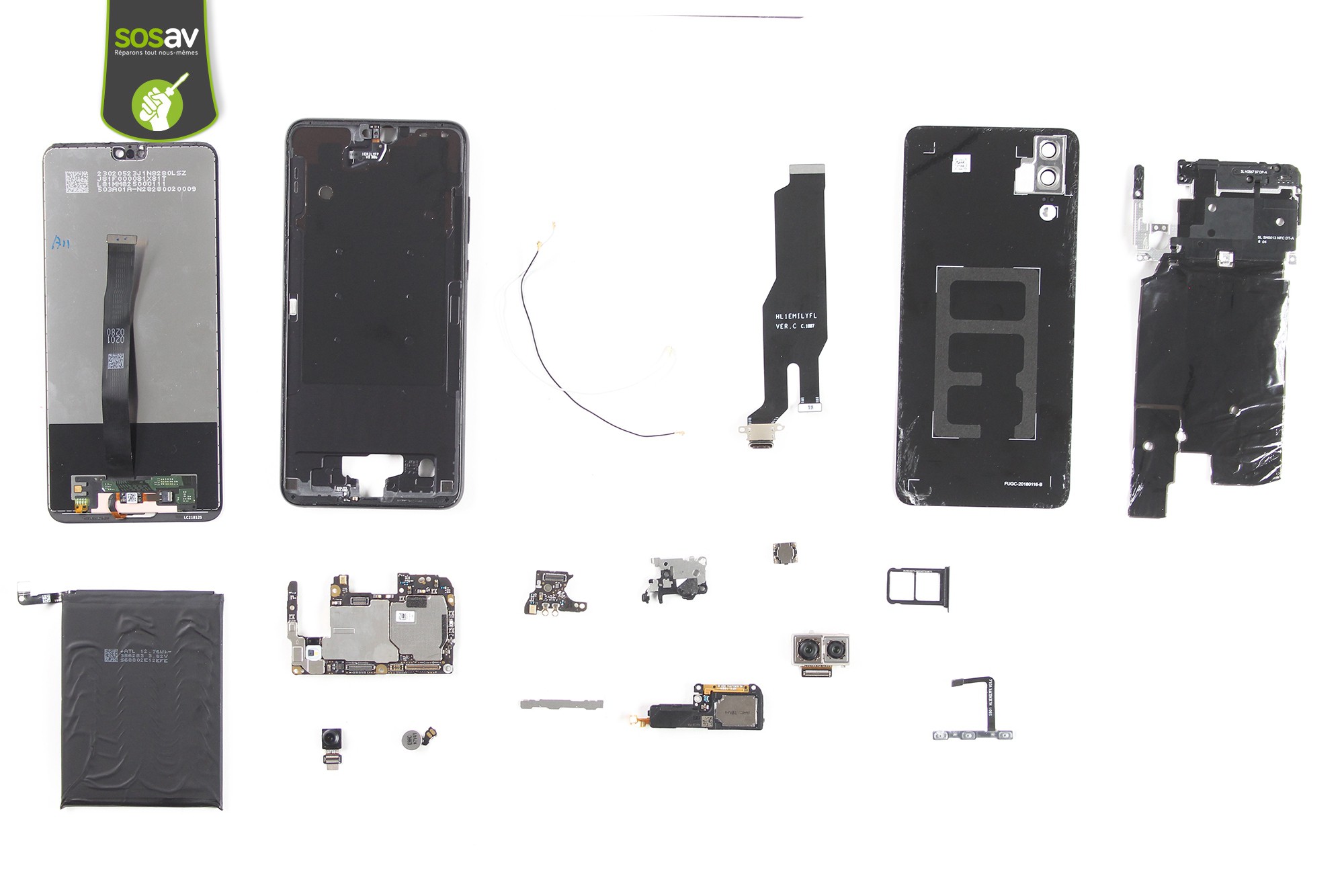

Pour remonter votre Huawei P20 suivez ce guide en sens inverse.
