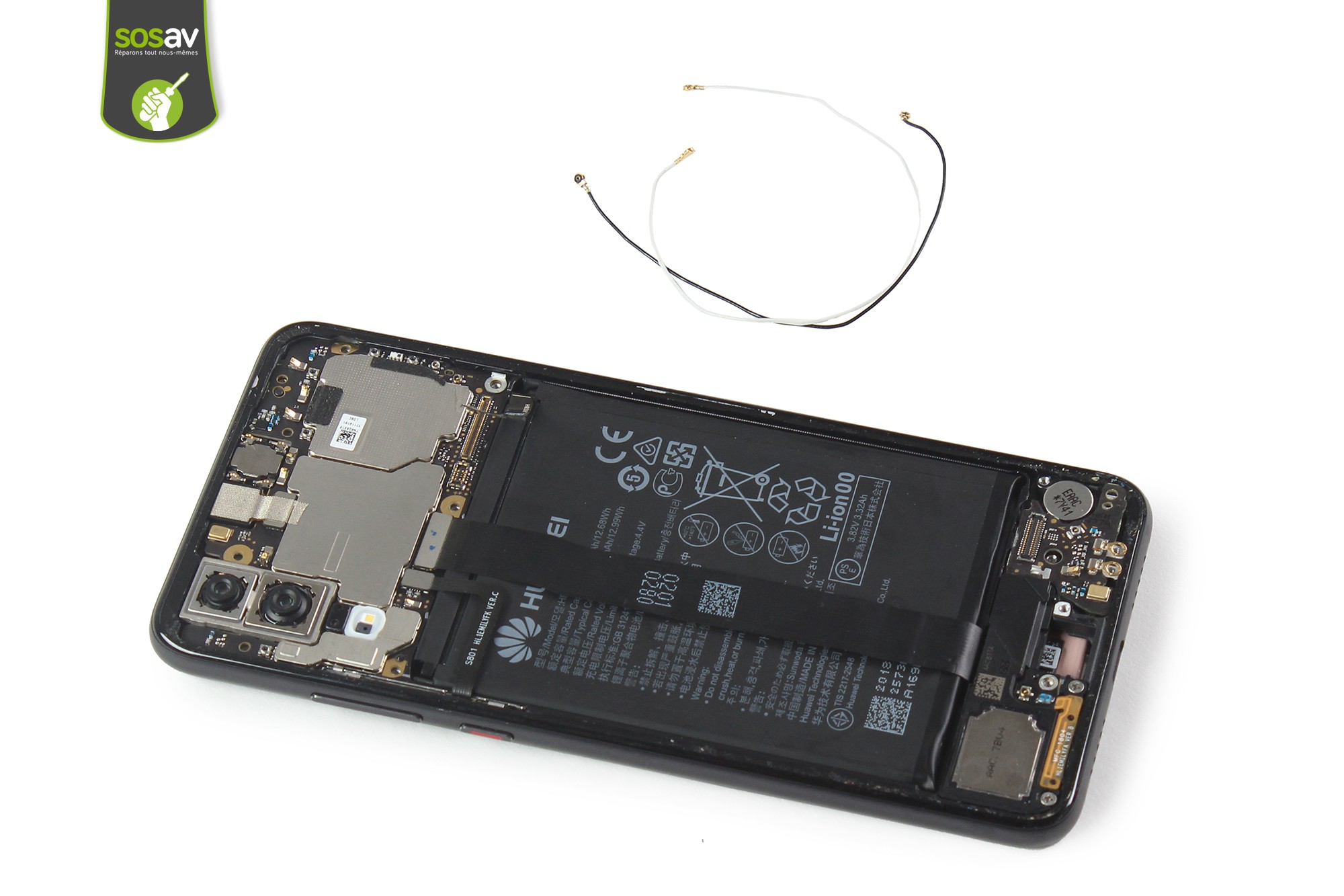

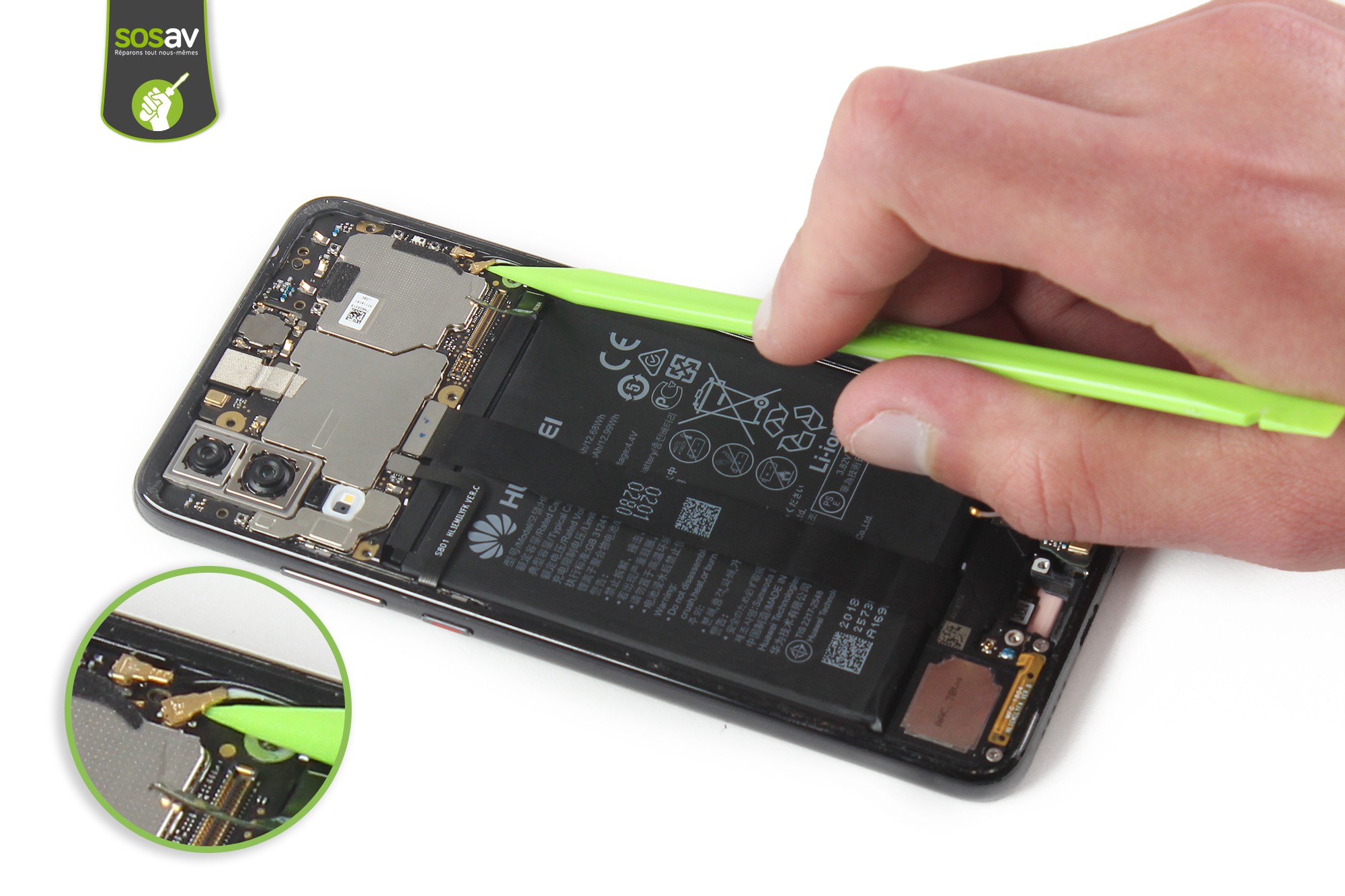

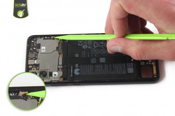

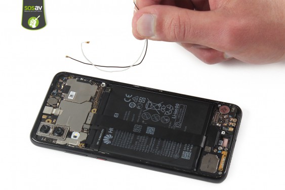

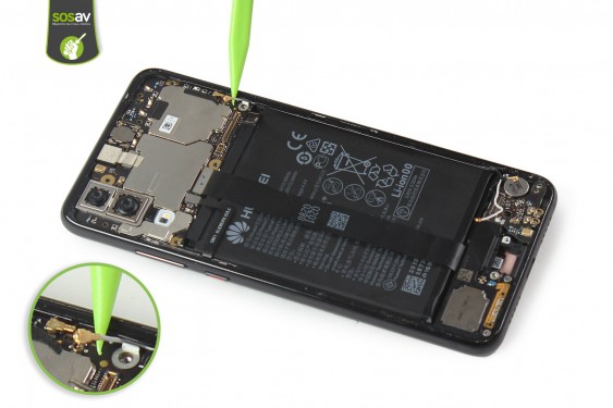

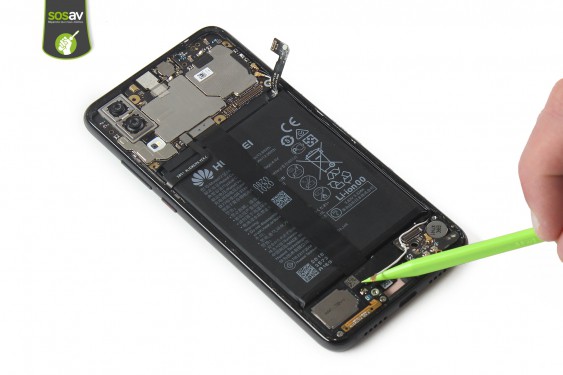

Comment remplacer câble d'interconnexion pour Huawei P20 - Guide images
