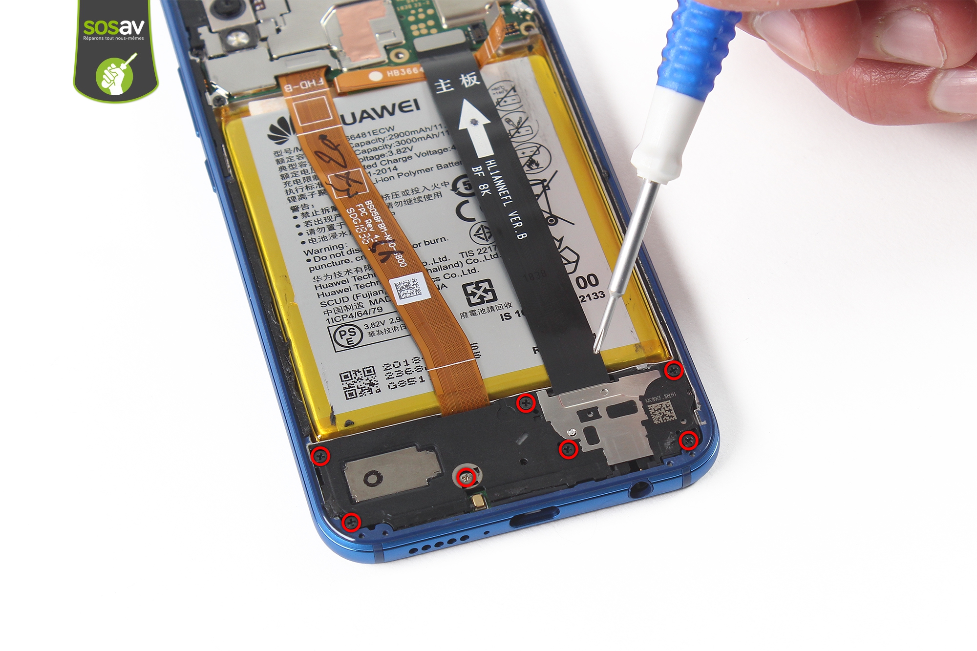

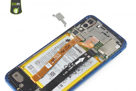

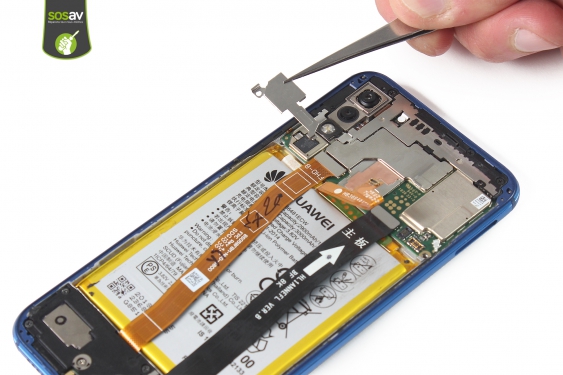

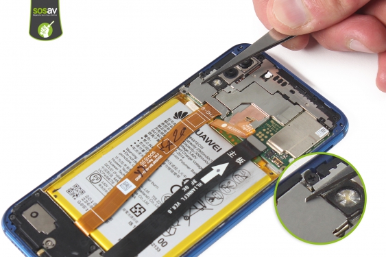

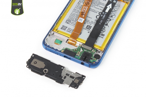

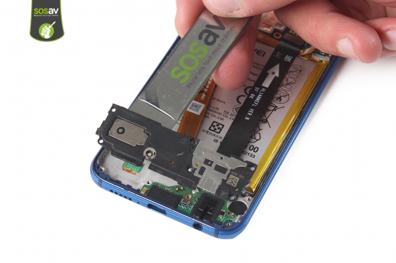

Puis aidez-vous de la pince plate pour retirer la plaque.

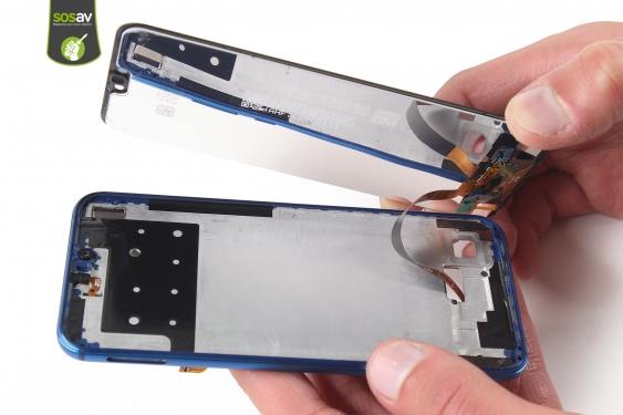

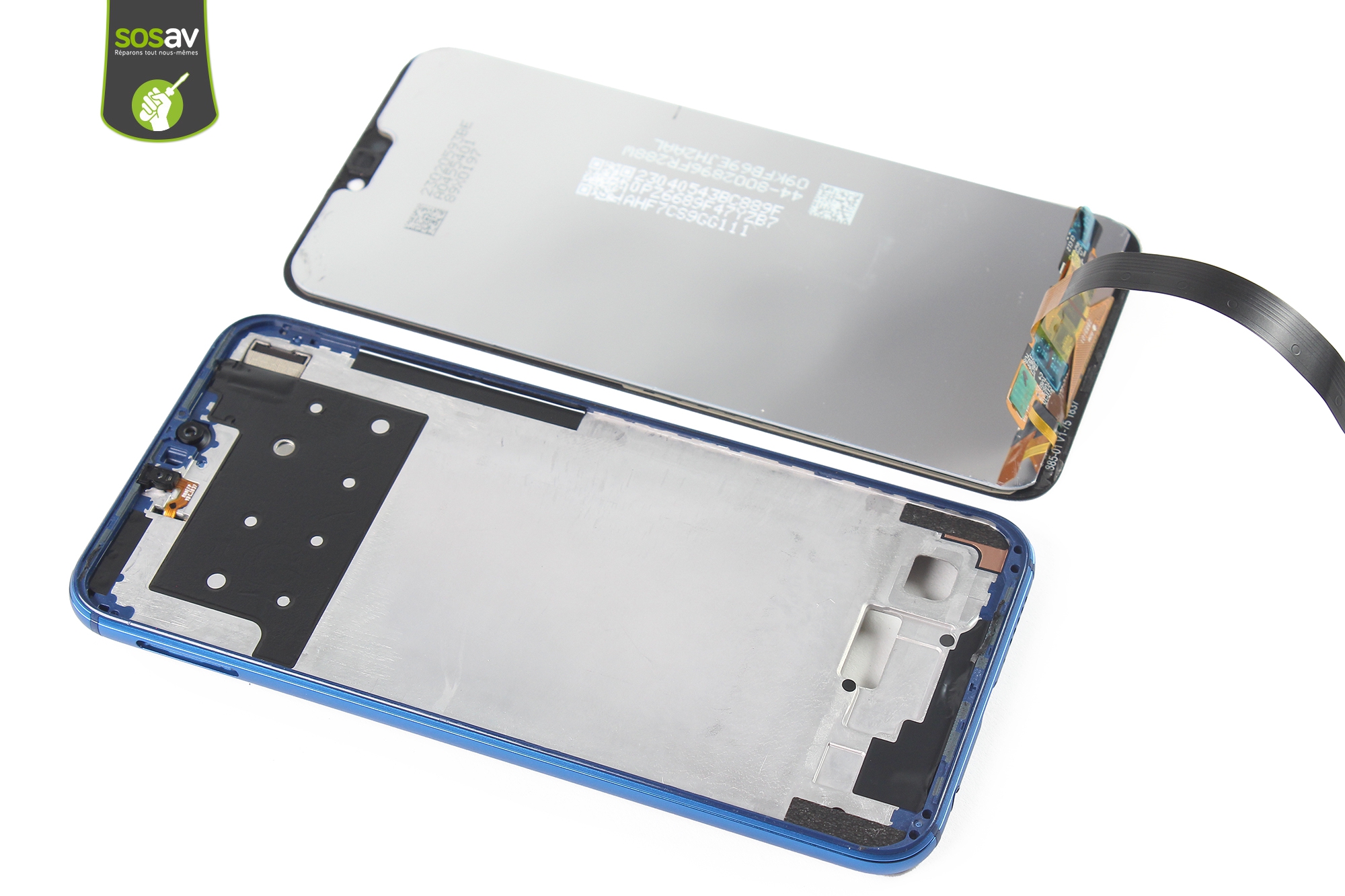

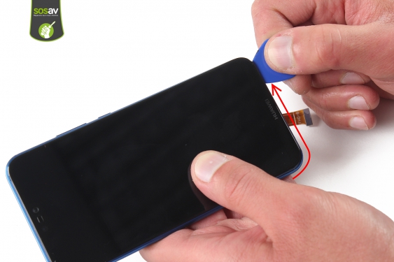

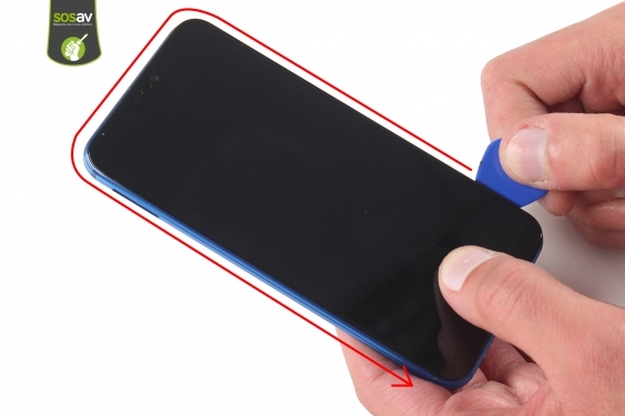

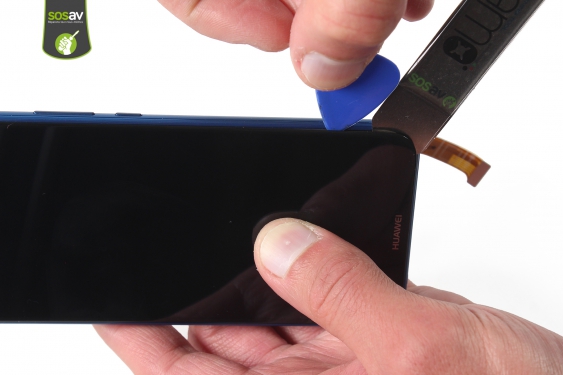

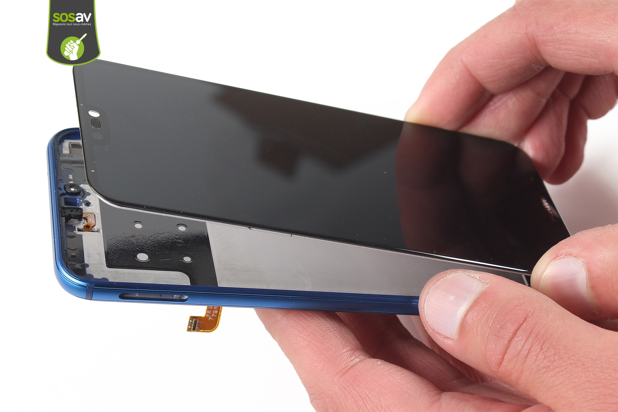

Faites le glisser tout autour du téléphone pour décoller doucement l'écran.
