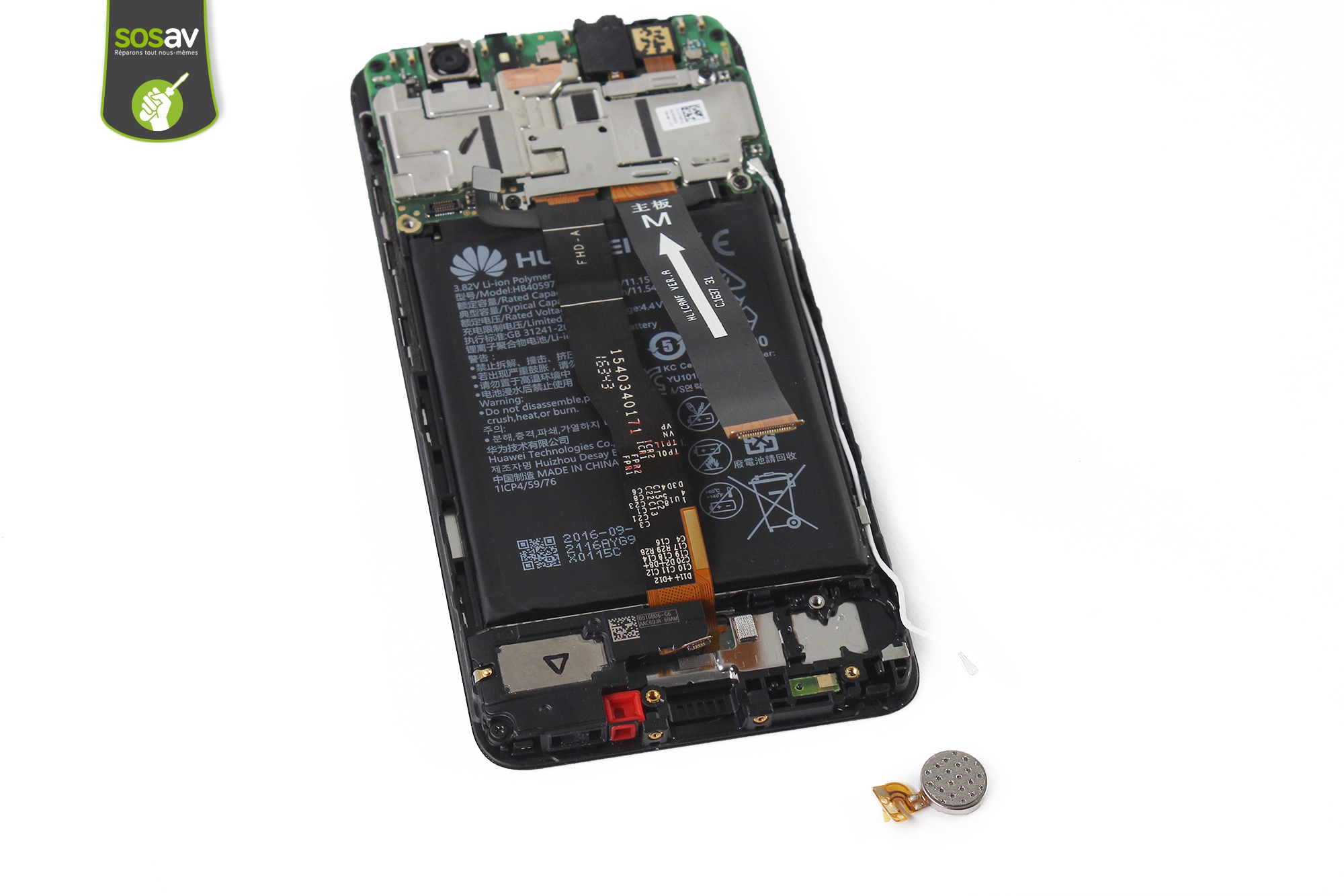

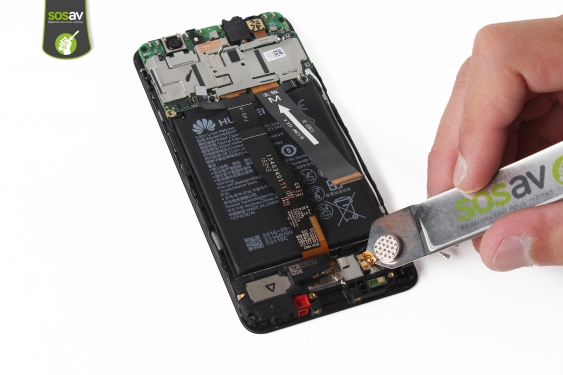

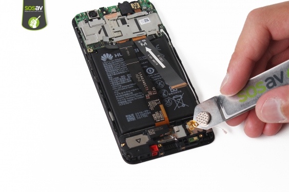

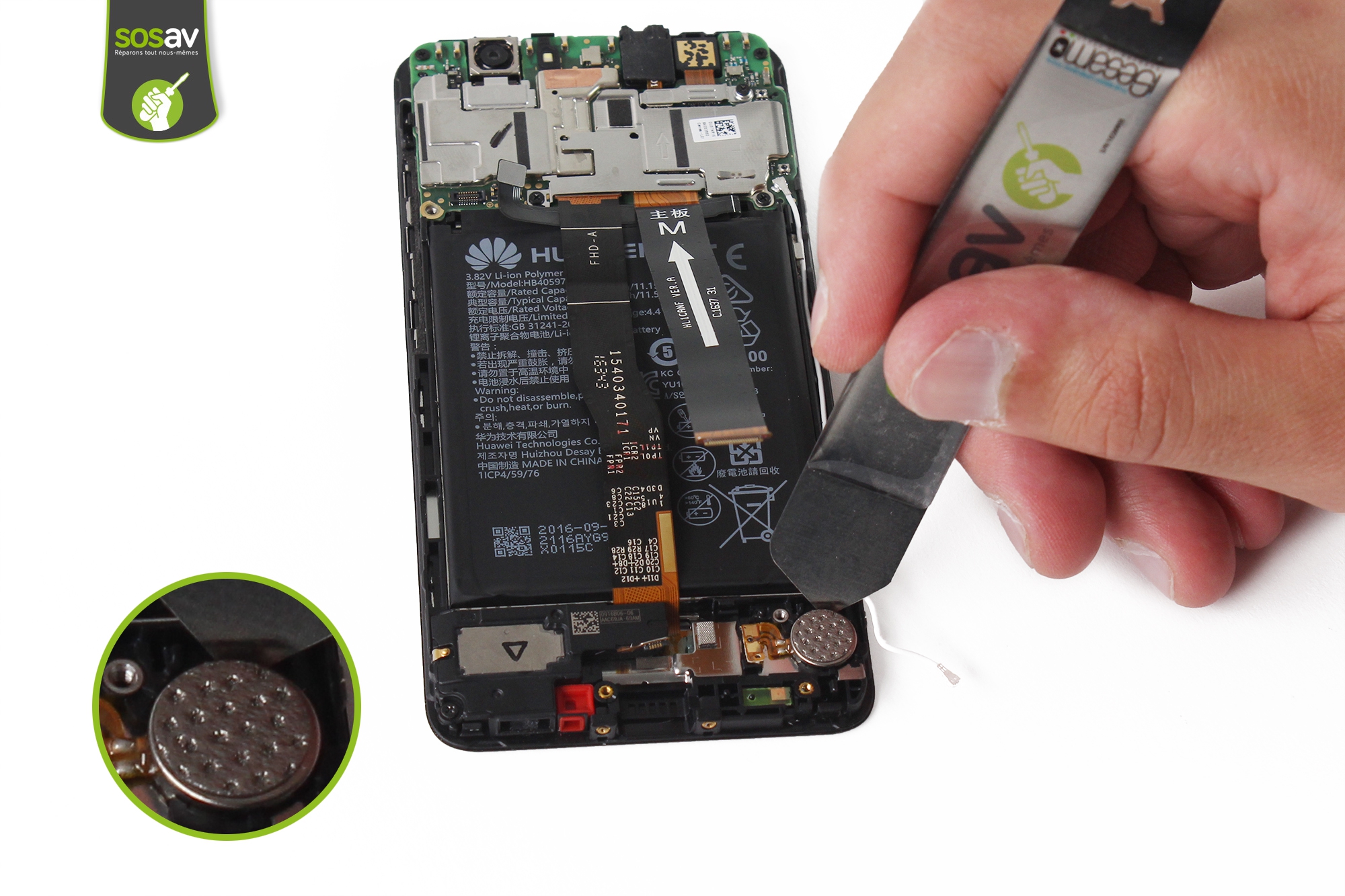

Comment remplacer vibreur pour Huawei Nova - Guide images
