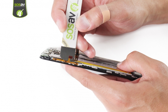

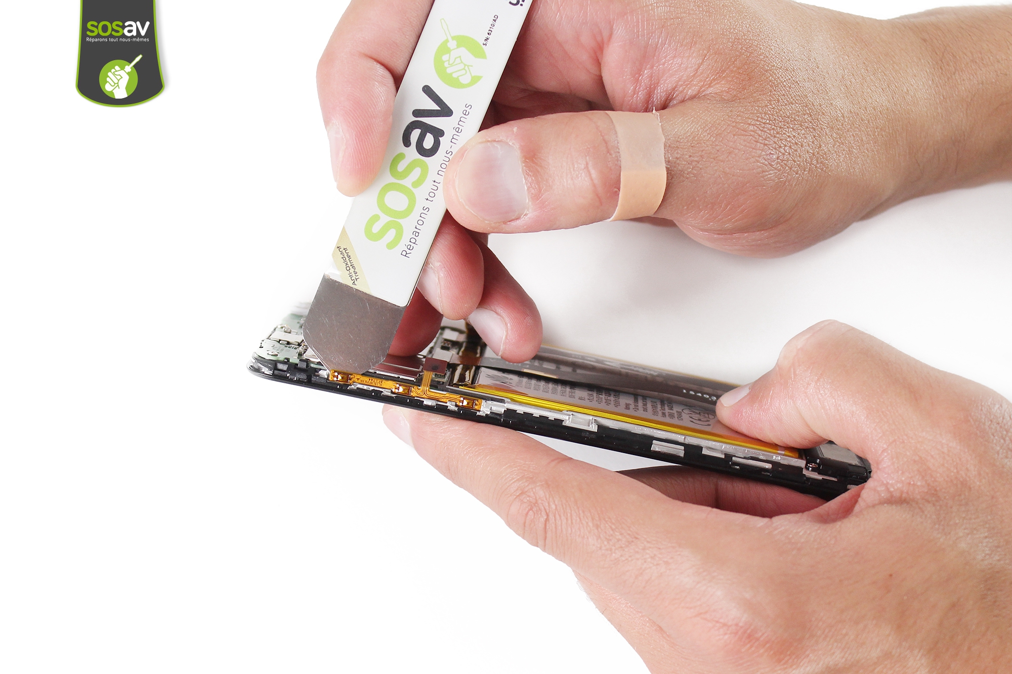

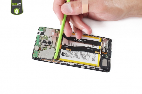

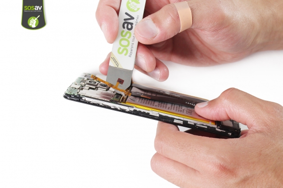

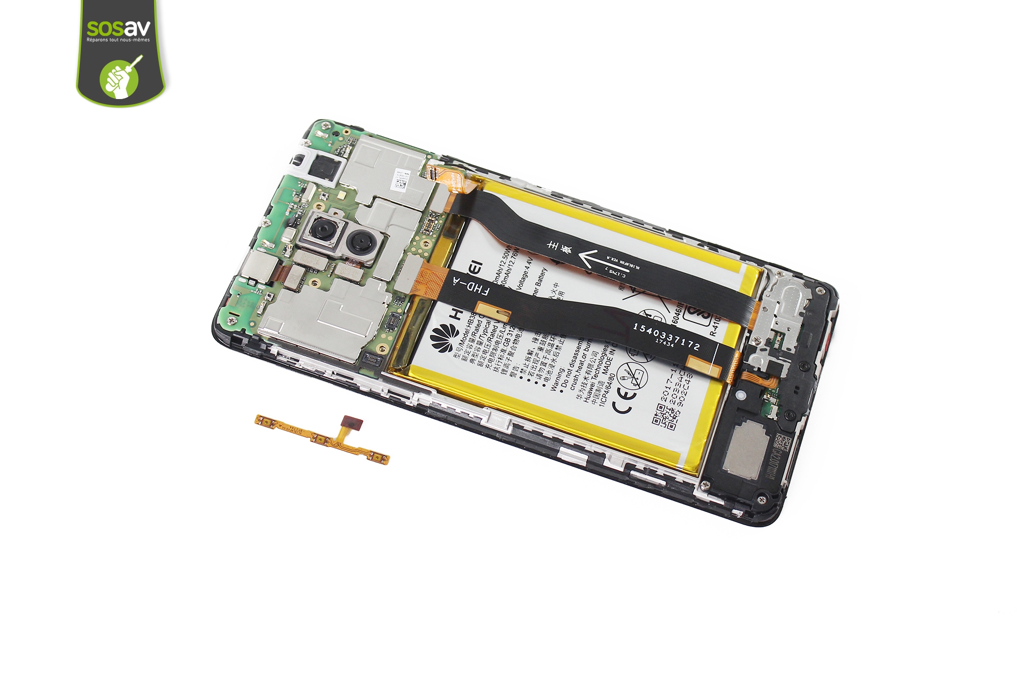

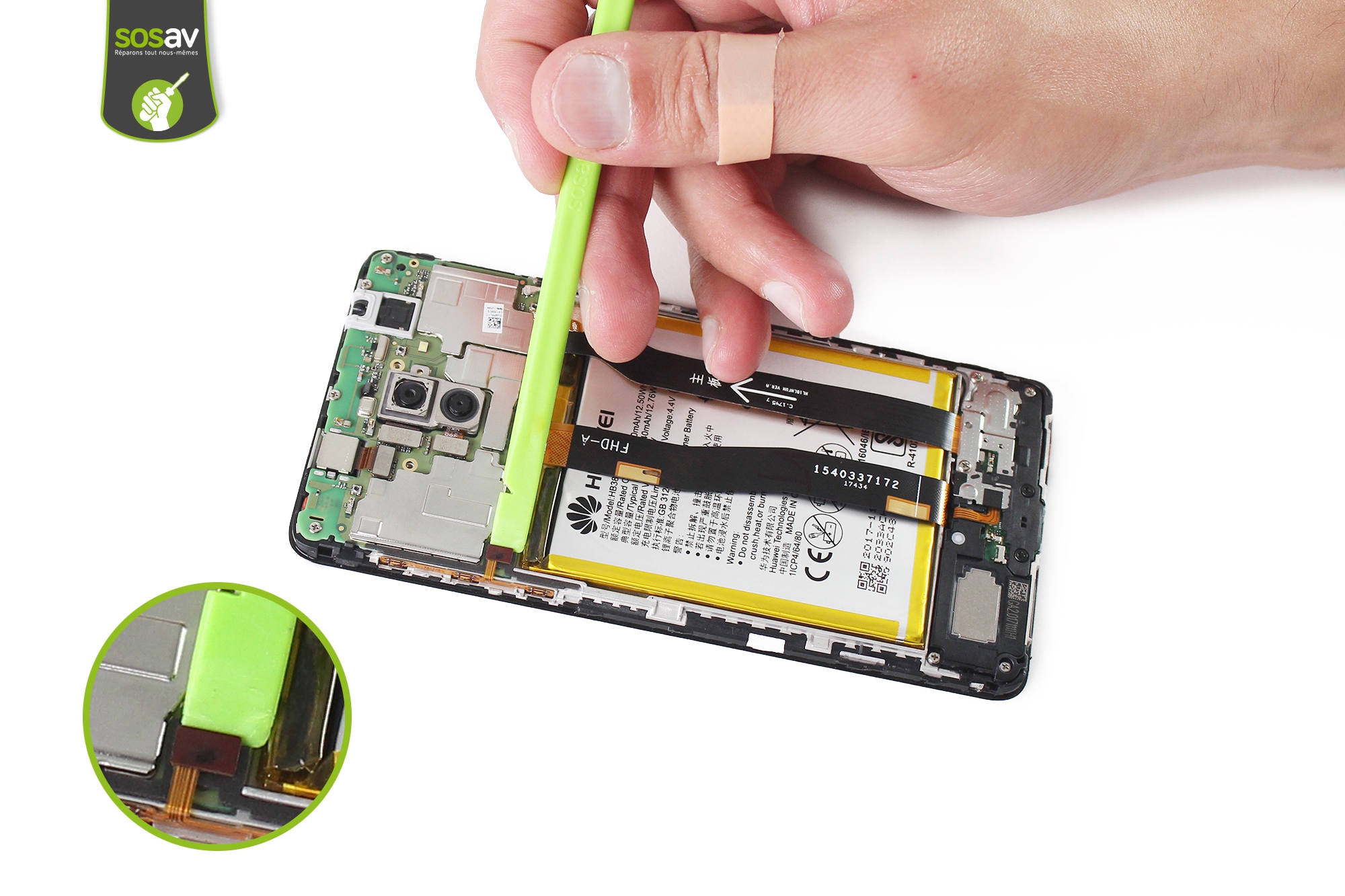

Comment remplacer nappe bouton volume et power pour Honor 6X - Guide images
