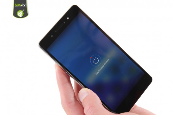

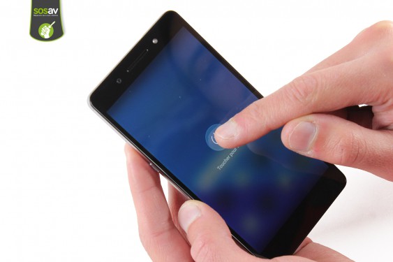

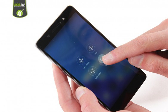

Avant de procéder au changement de la nappe boutons power et volume de votre Honor 7, il est nécessaire pour des raisons évidentes de sécurité de l'éteindre.Pour ceci, appuyez sur le bouton d'allumage durant quelques secondes puis confirmez l'extinction par "Éteindre".

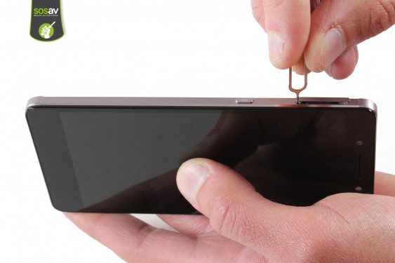

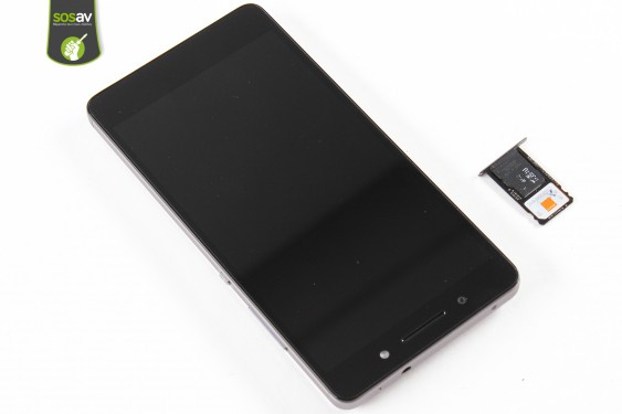

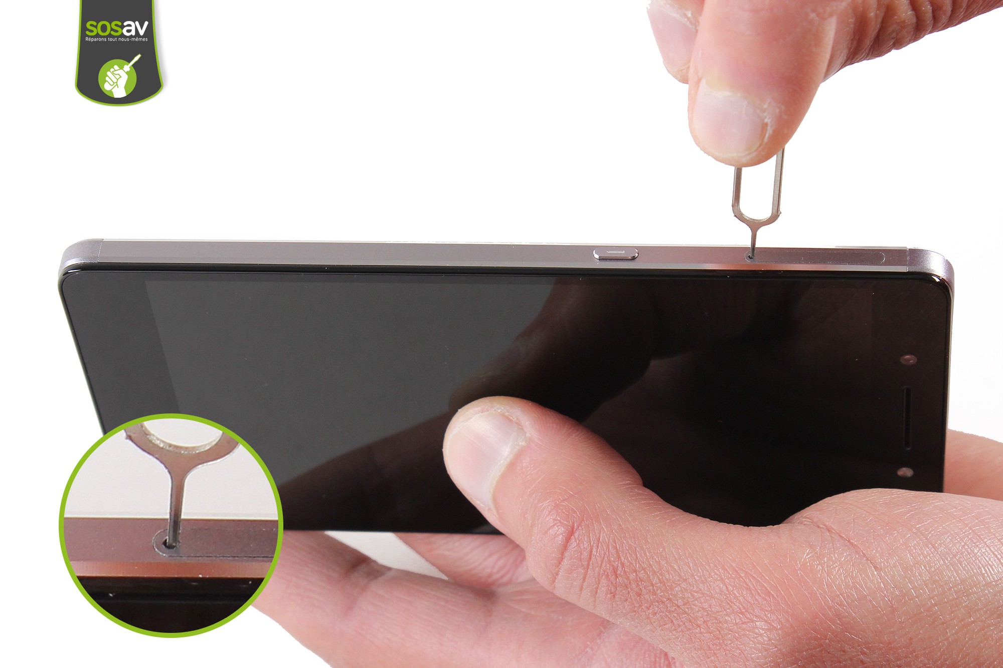

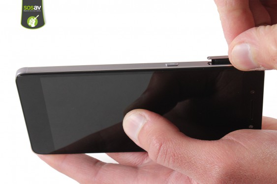

Prenez l'outil d'extraction du tiroir de la carte SIM/SD puis insérez-le dans le trou d'éjection.Saisissez le tiroir puis procédez à son retrait.Le tiroir SIM/SD de votre Honor 7 est maintenant retiré.

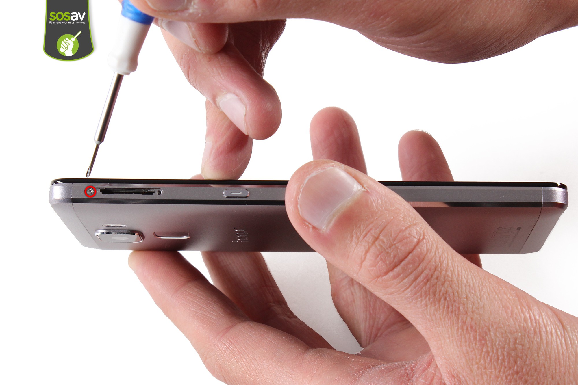

A l'aide d'un tournevis cruciforme, dévissez la vis entourée en rouge servant à maintenir la coque arrière.

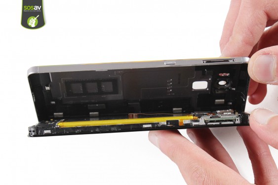

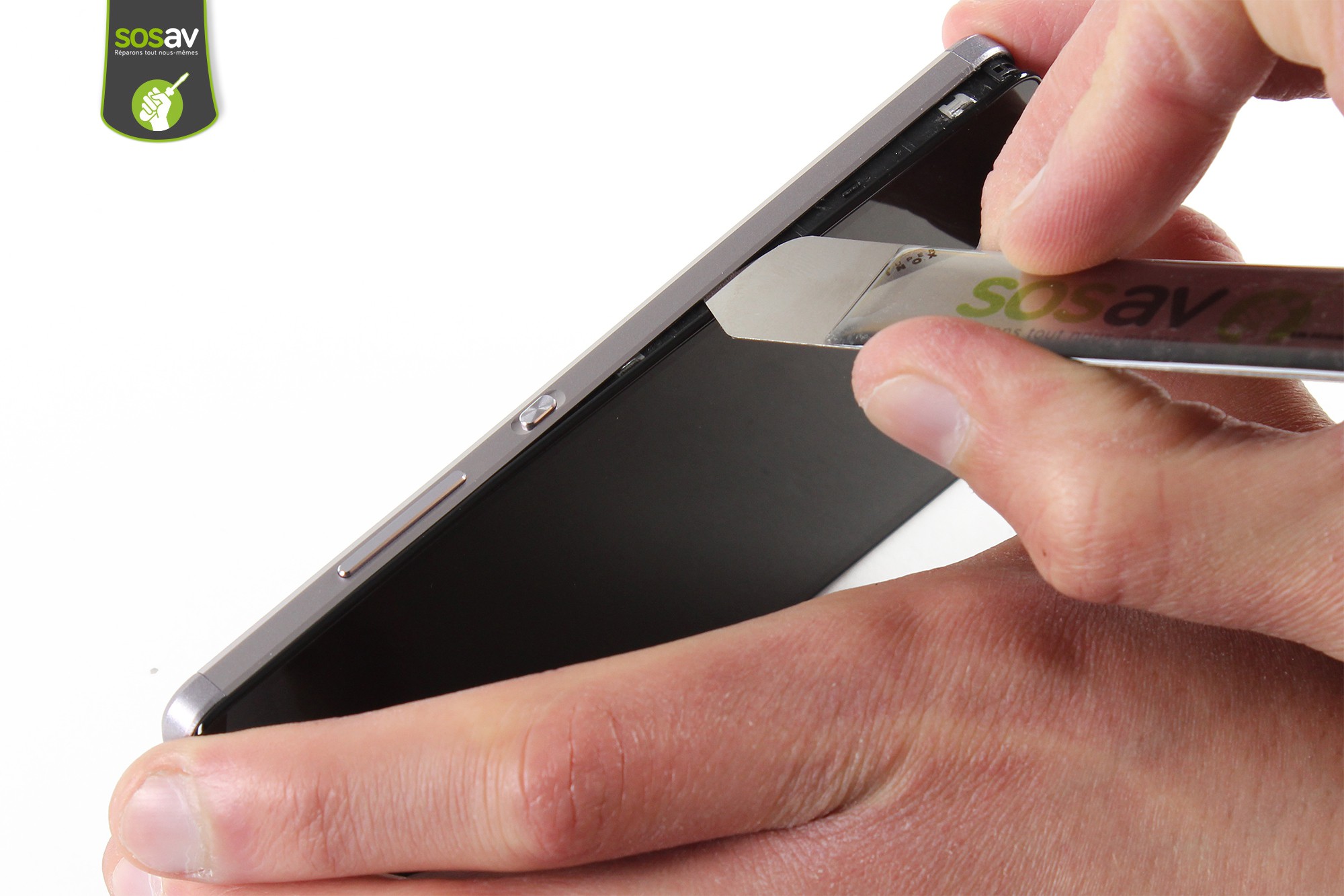

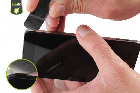

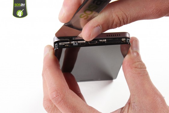

Sur le Honor 7, la coque est clipsée au reste du téléphone.Insérez une spatule iSesamo dans l'interstice inférieure gauche (entre le châssis et la coque arrière) puis faites délicatement levier afin de déclipser cette partie.Poursuivez en déclipsant ensuite la partie inférieure du téléphone (Photo 3 et 4 de cette étape)
Conservez la spatule iSesamo afin de déclipser ensuite la partie droite du téléphone.Pour cela, déclipsez la partie inférieure puis remontez vers le haut.Veillez à ne pas prendre appui avec la spatule au niveau des boutons afin de ne pas endommager les nappes situées derrière la coque.Une fois l'ensemble déclipsé, séparez la coque arrière du reste du téléphone.La coque arrière de votre Honor 7 est désormais démontée.

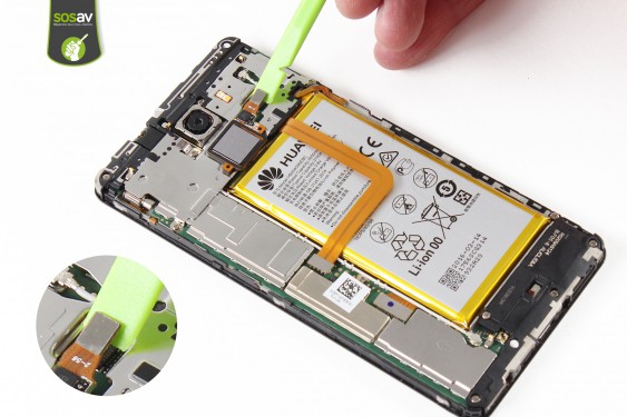

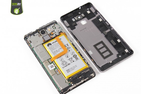

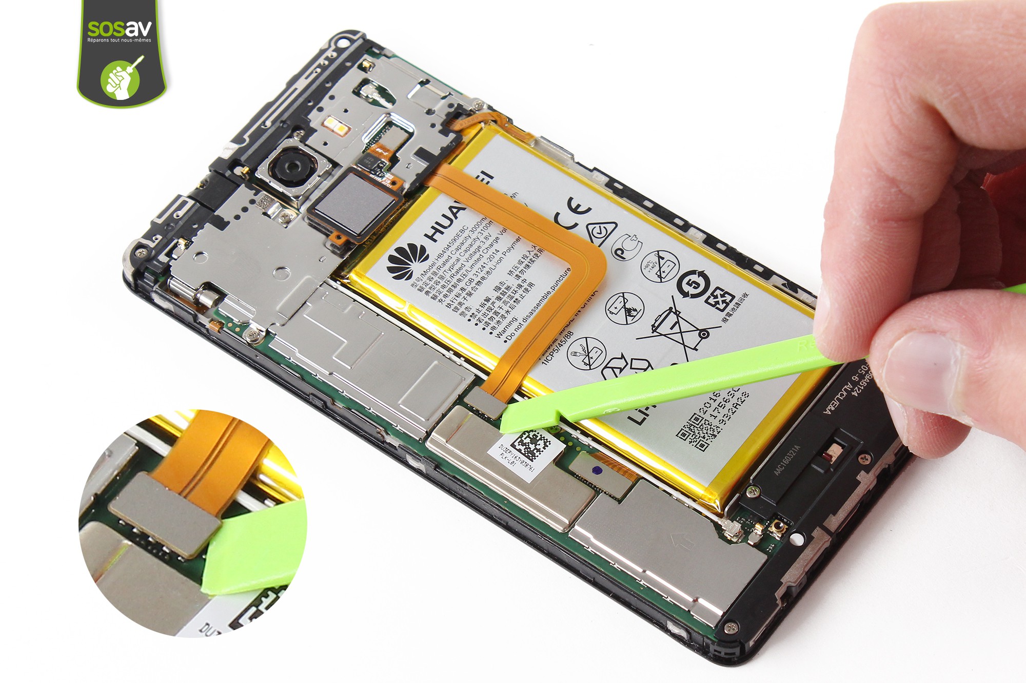

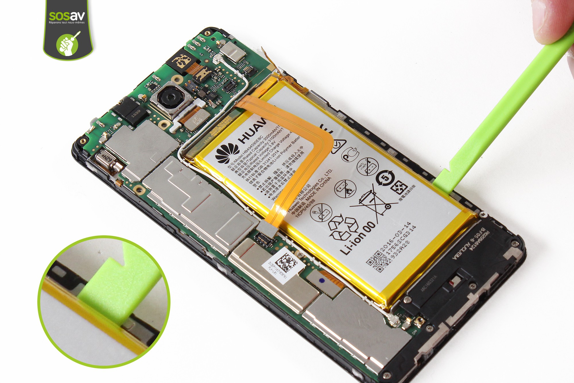

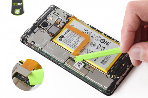

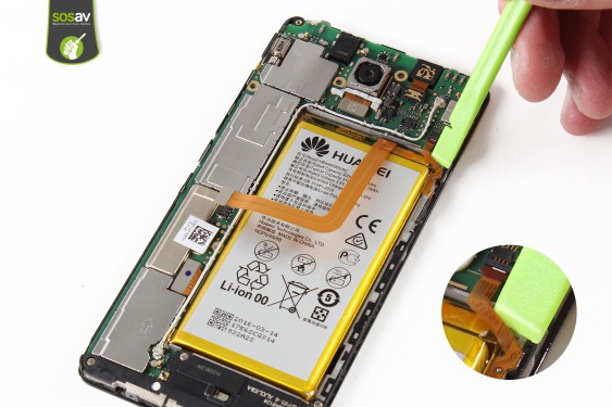

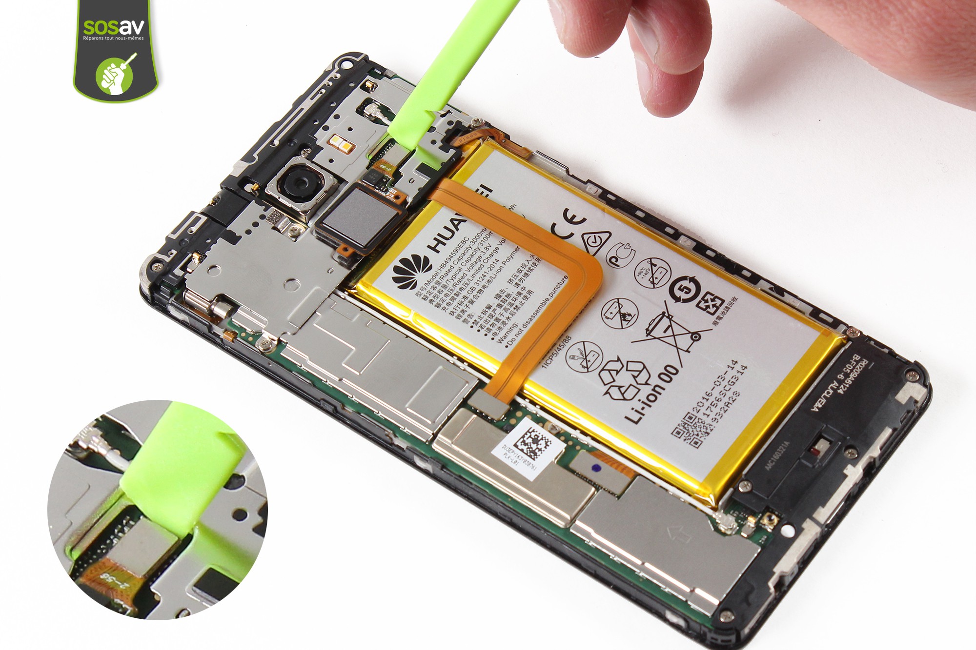

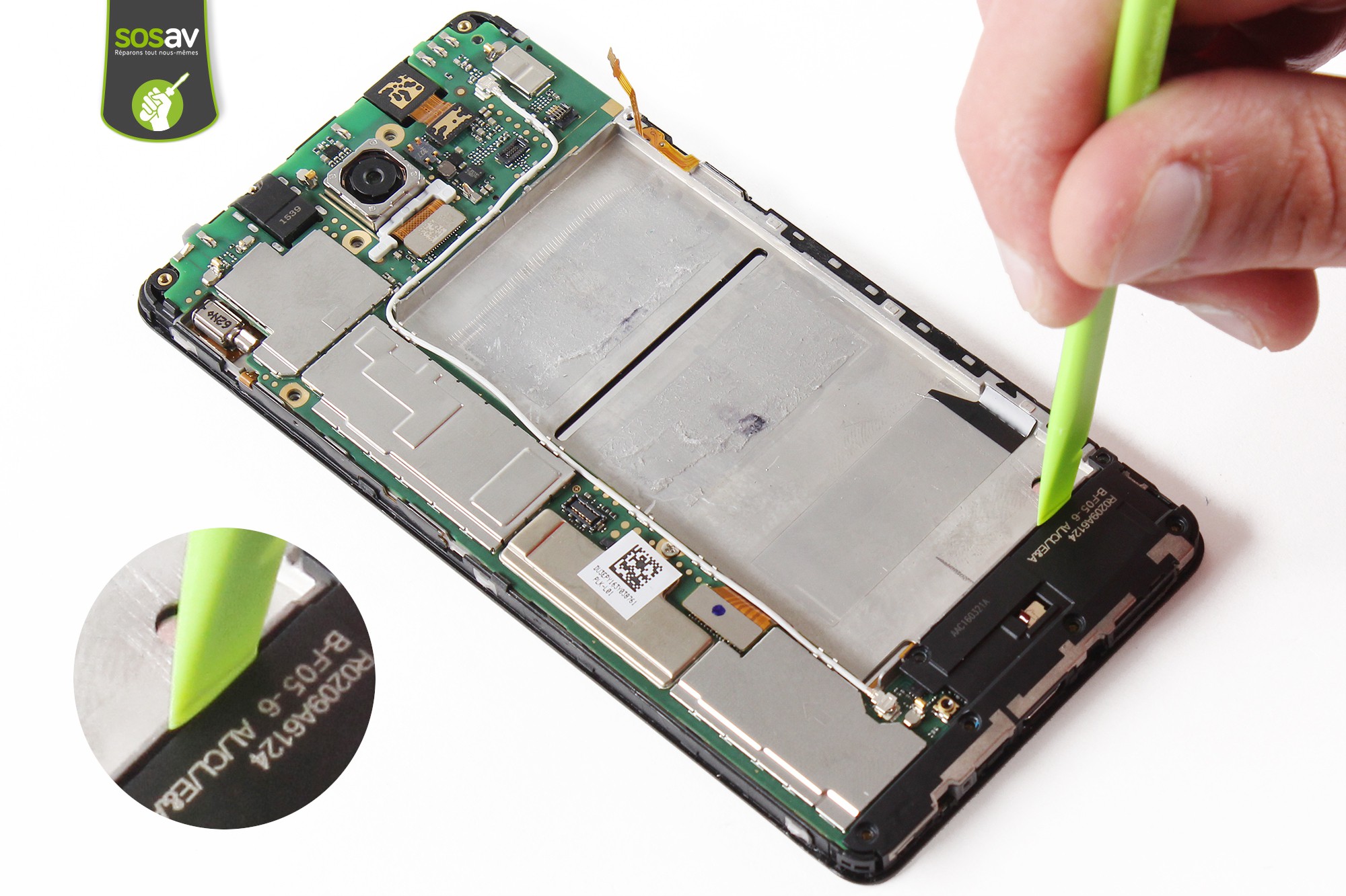

Avant de poursuivre le guide, il est nécessaire pour des raisons de sécurité de déconnecter la batterie du téléphone.Déconnectez la batterie grâce à la spatule en nylon.

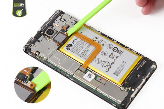

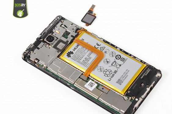

Poursuivez en déconnectant le capteur d'empreinte de la carte mère.Insérez ensuite la spatule en nylon sous le capteur afin de le décoller, puis procédez à son retrait.Le capteur d'empreinte de votre Honor 7 est désormais démonté.

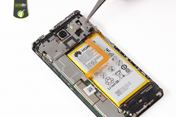

A l'aide du tournevis cruciforme, dévissez les cinq vis entourées en rouge servant à maintenir l'antenne supérieure / flash.

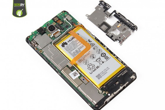

Saisissez ensuite l'antenne supérieure / flash à l'aide de la pince puis procédez à son retrait.L'antenne supérieure / flash de votre Honor 7 est désormais démontée.

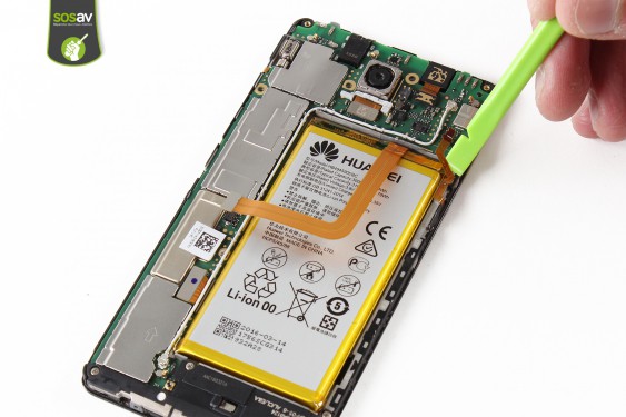

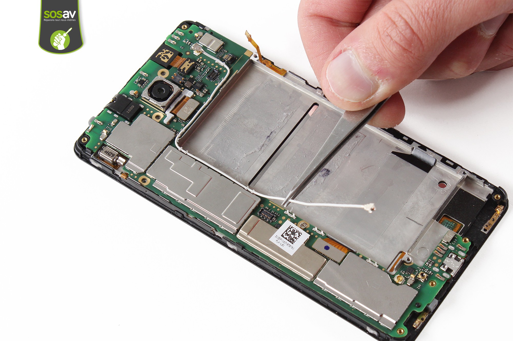

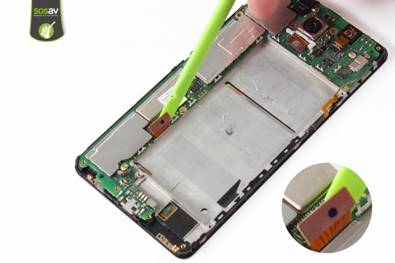

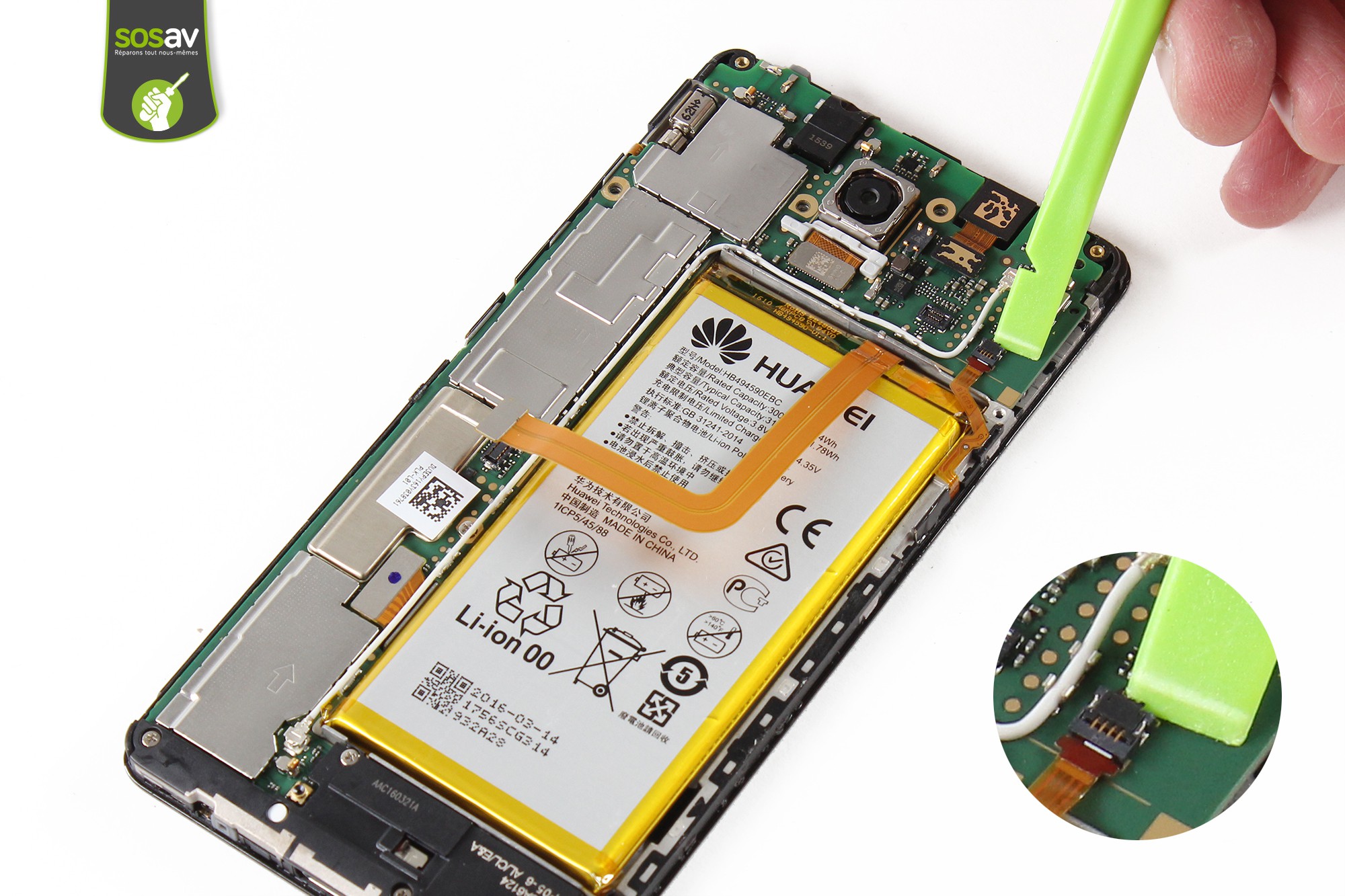

Utilisez la spatule en nylon afin de déverrouiller le connecteur de la nappe bouton smart.Pour cela, soulevez délicatement à 90° la partie supérieure du connecteur.Sortez ensuite la nappe de son connecteur.

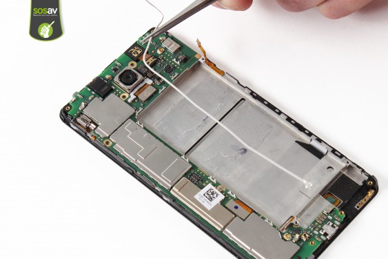

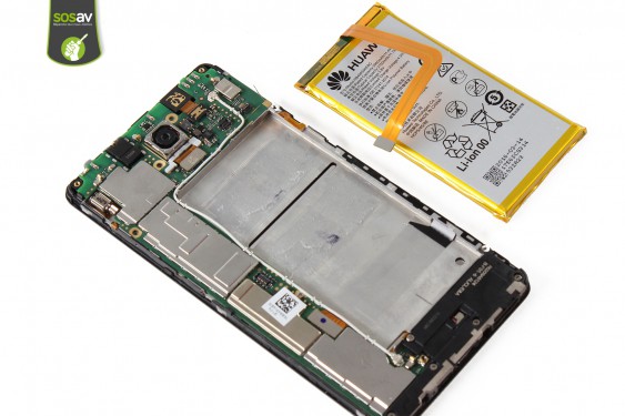

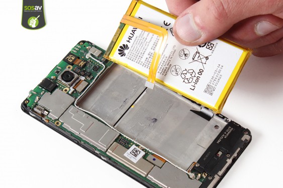

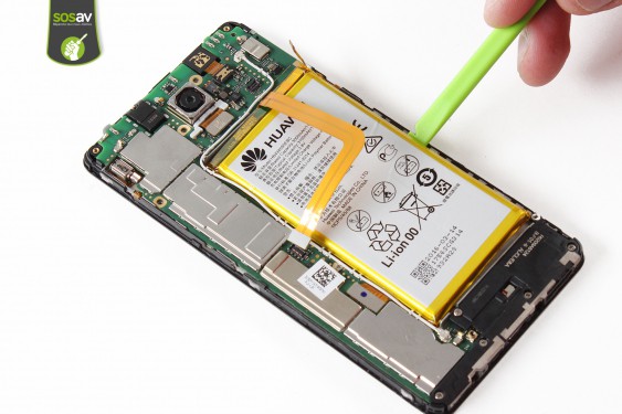

Conservez la spatule en nylon pour soulever la batterie afin de la décoller, du côté droit.Note importante : La batterie est très solidement collée au châssis et peut s'avérer très difficile à décoller !Dans le cas où vous n'auriez pu retirer les adhésifs, nous vous conseillons de procéder au décollement de la batterie petit à petit, sans forcer et dans une pièce ventilée.Ne percez ou ne pliez en aucun cas la batterie ! Elle peut dégager des vapeurs et dans de très rares cas un risque d'incendie et/ou explosion.

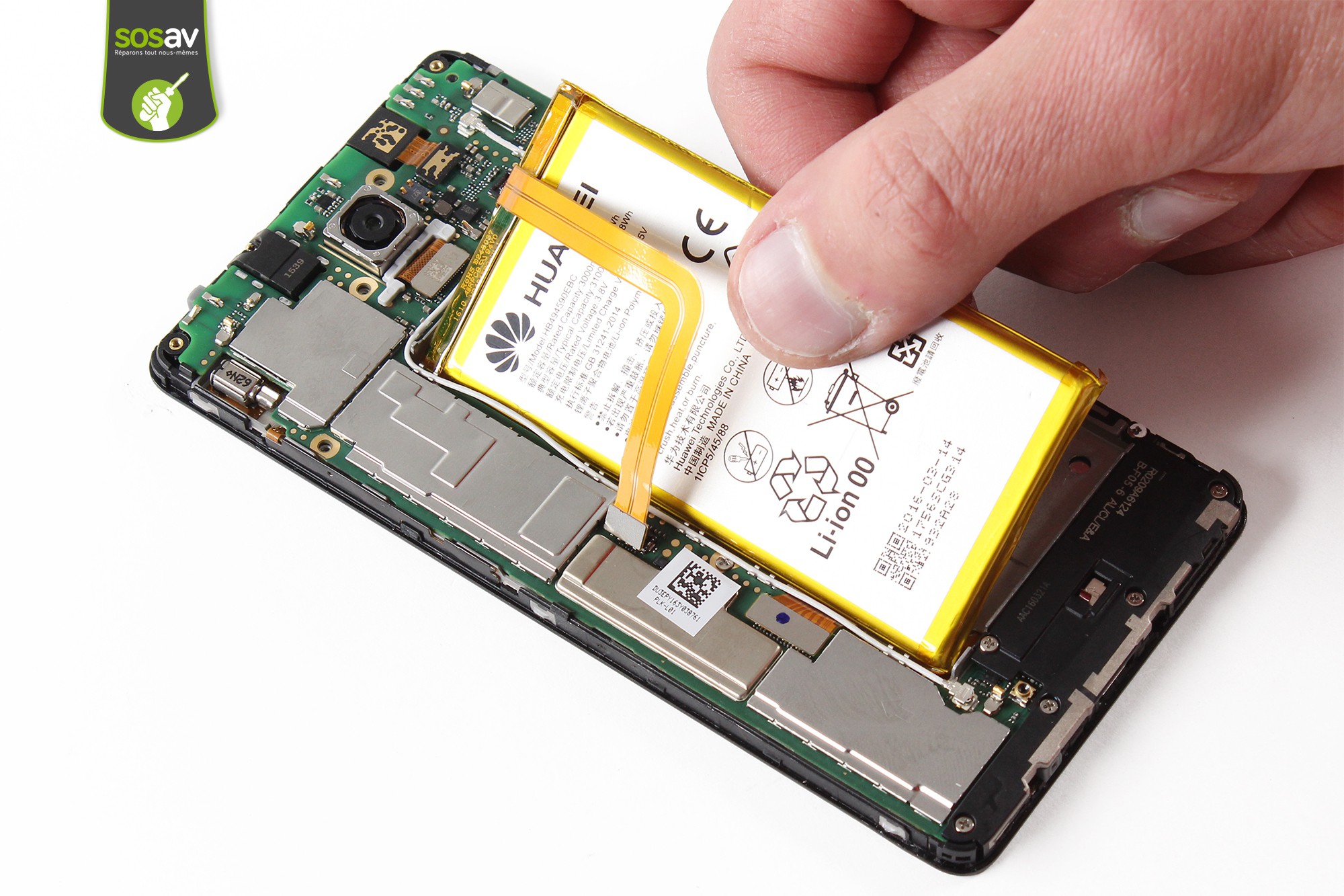

Saisissez puis ôtez la batterie.La batterie de votre Honor 7 est désormais démontée.

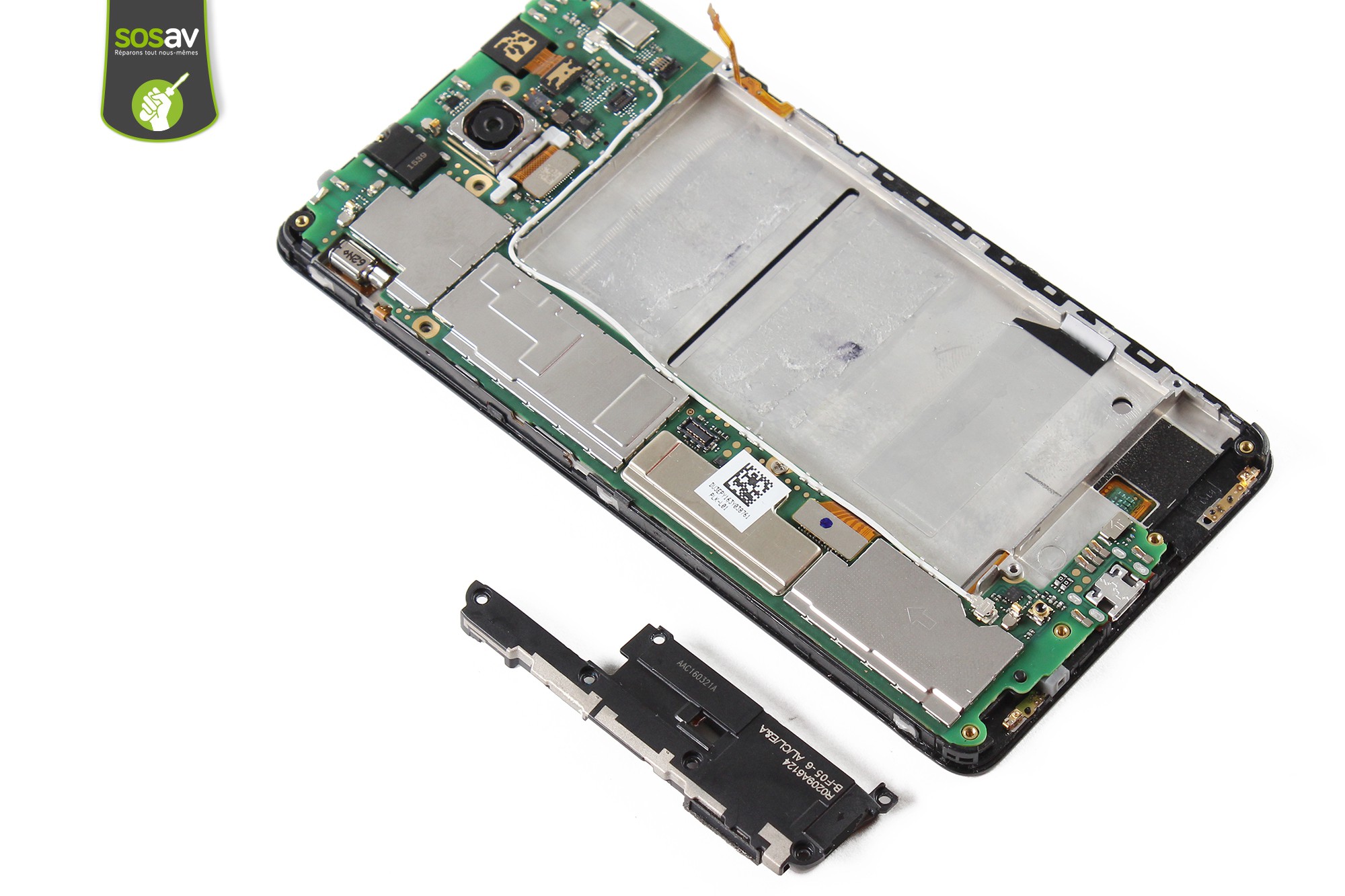

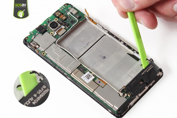

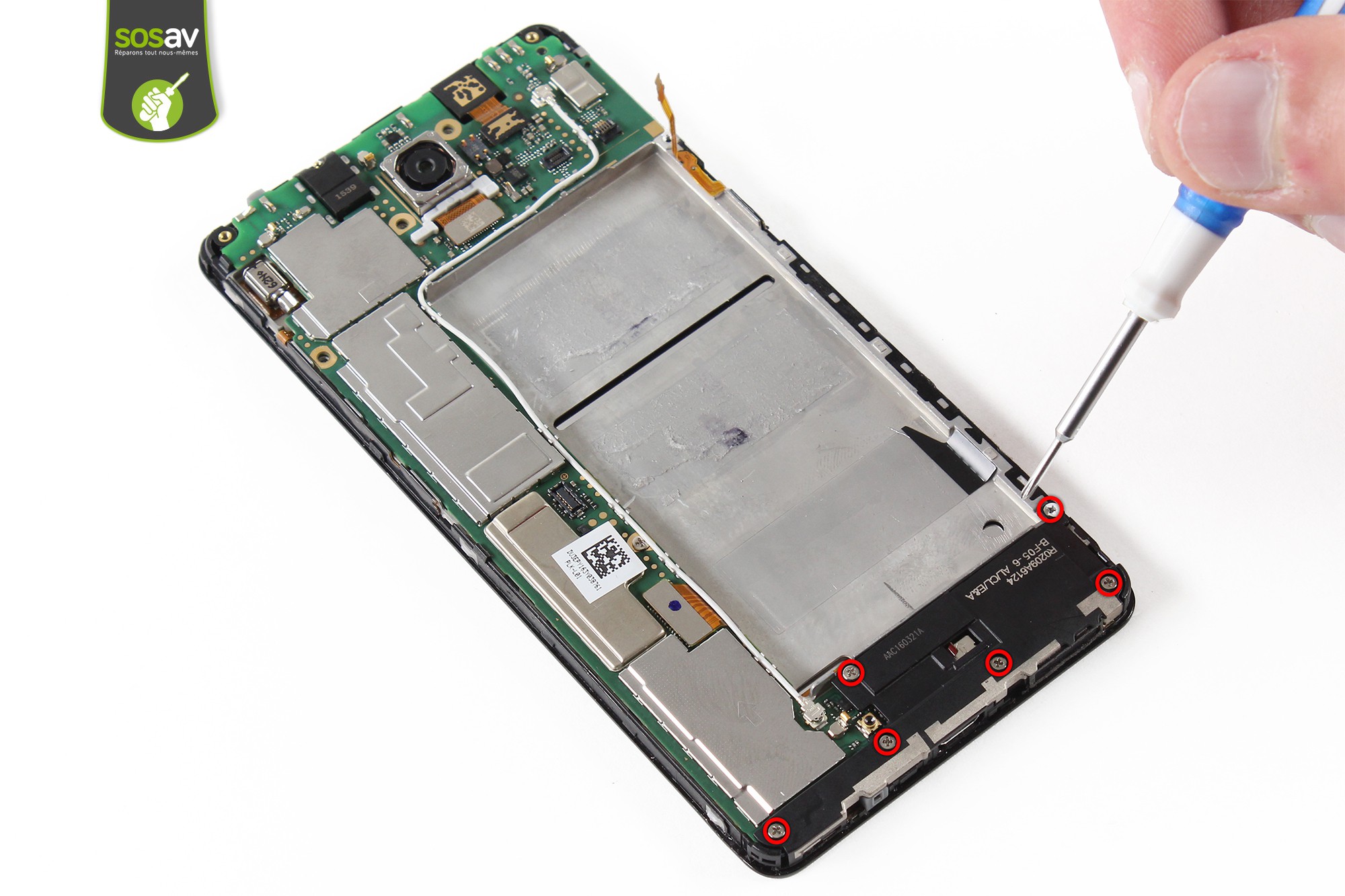

A l'aide du tournevis cruciforme, dévissez les six vis entourées en rouge servant à maintenir le haut-parleur externe / antenne GSM.

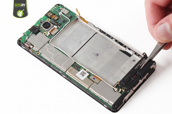

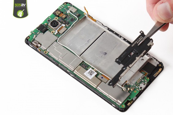

Glissez la spatule en nylon sous le haut-parleur externe / antenne GSM (comme indiqué sur les photos 1 et 2) afin de le déclipser du téléphone.Puis retirez-le grâce à la pince.
Le haut-parleur externe / Antenne GSM de votre Honor 7 est désormais démonté.

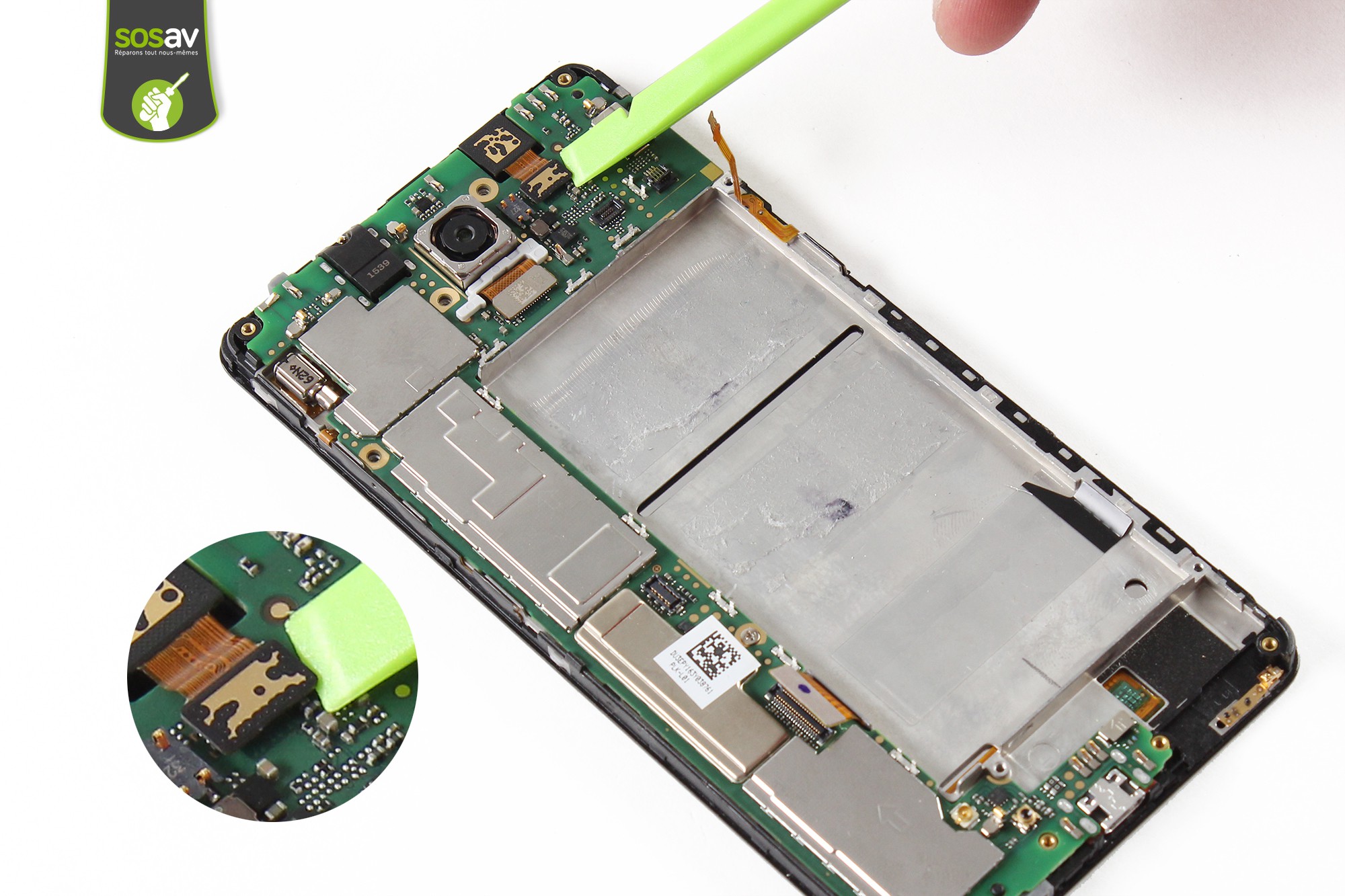

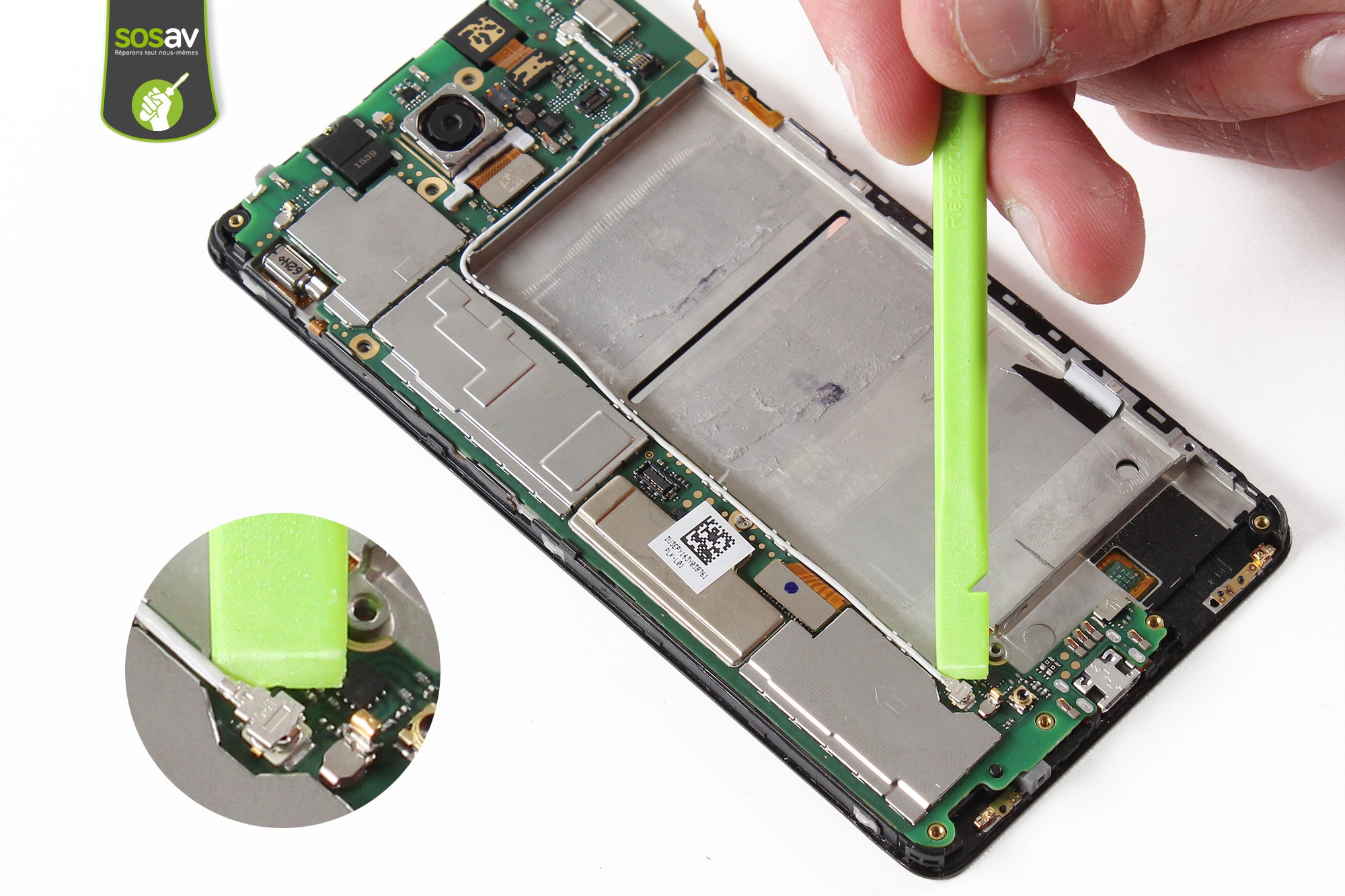

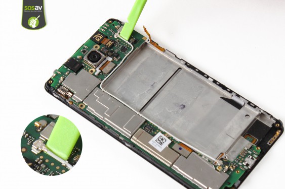

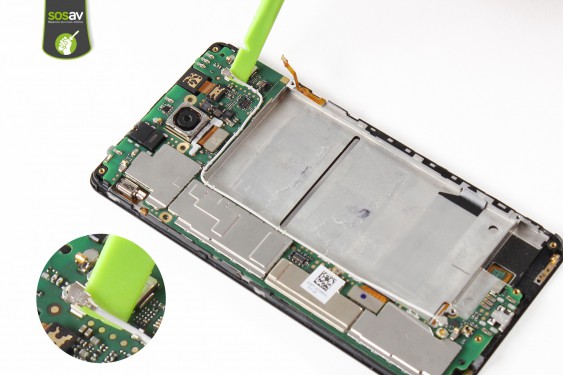

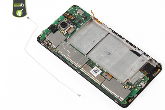

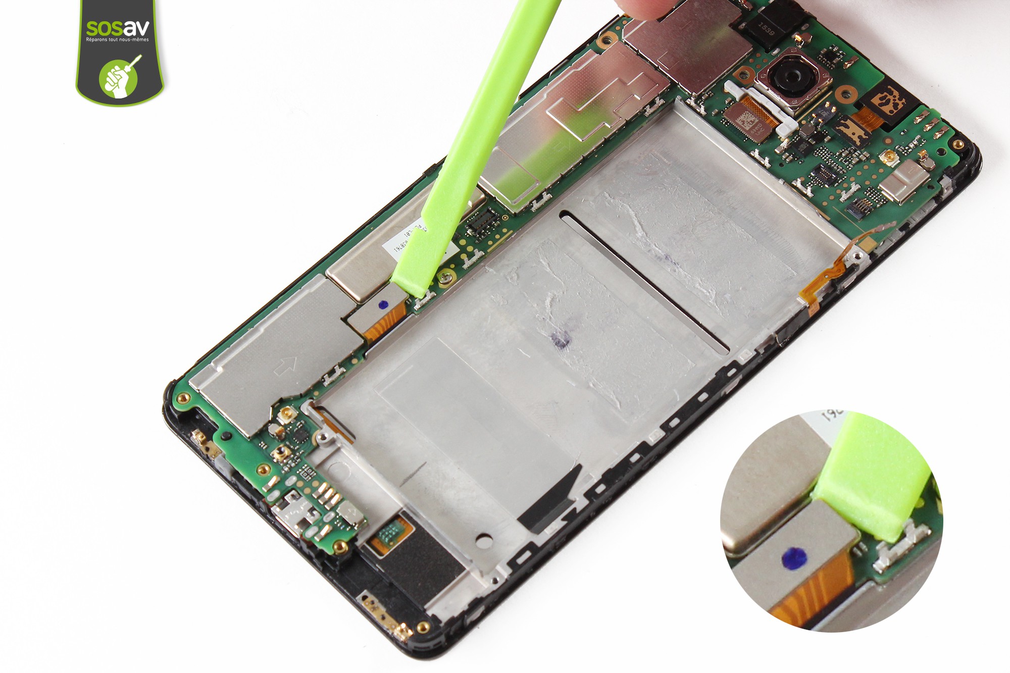

Utilisez la spatule en nylon afin de déconnecter les deux extrémités du câble d'interconnexion.
Réutilisez la pince pour retirer le câble d'interconnexion.

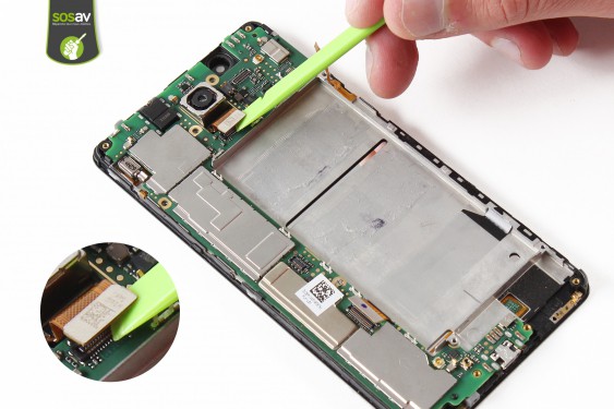

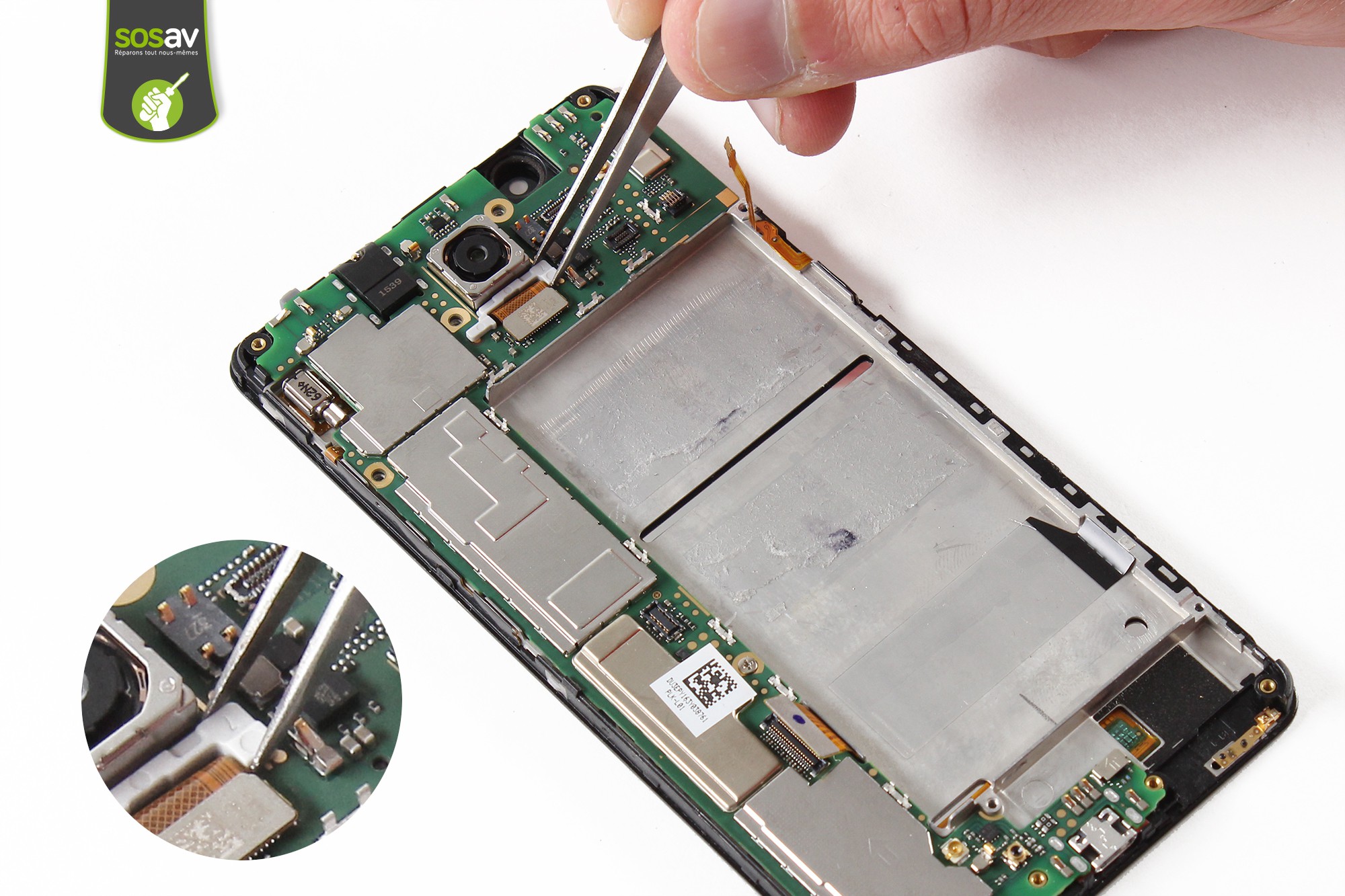

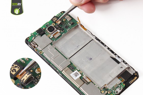

Poursuivez en déconnectant ensuite la nappe de liaison de l'écran LCD.

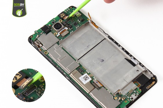

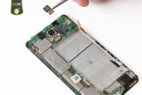

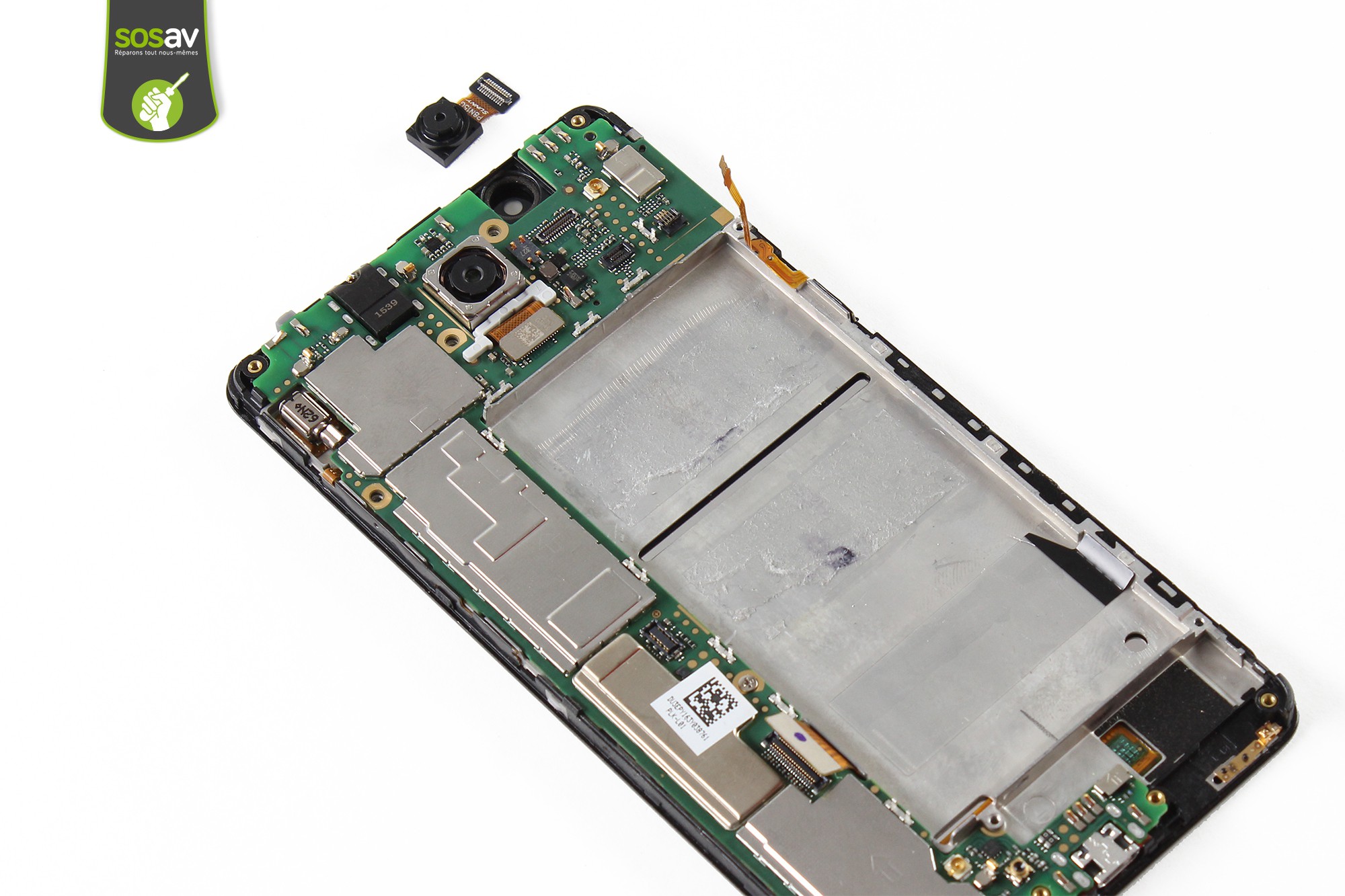

Déconnectez la caméra avant avec la spatule en nylon puis retirez-la grâce à la pince.
La caméra avant de votre Honor 7 est désormais démontée.

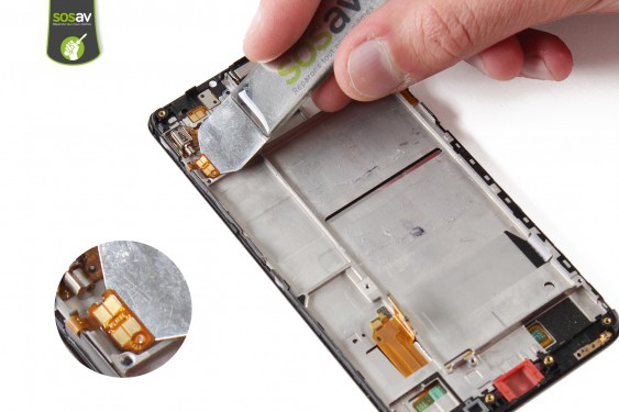

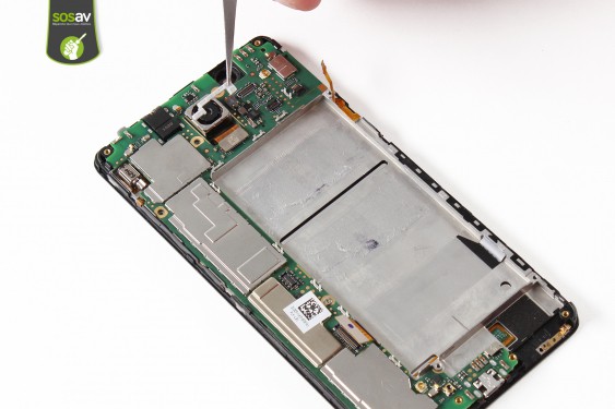

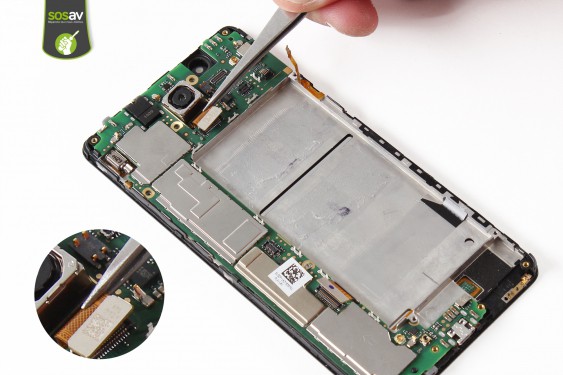

Sasissez puis retirez le plastique d'appui de la nappe de la caméra arrière à l'aide de la pince.

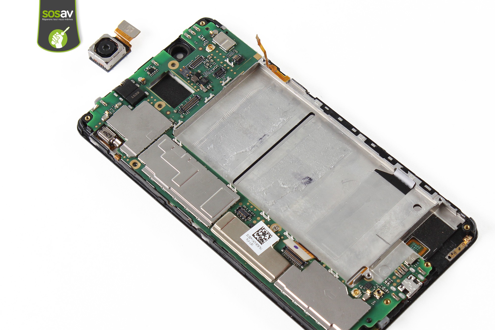

Déconnectez ensuite la caméra arrière puis procédez à son retrait à l'aide de la pince.
La caméra arrière de votre Honor 7 est désormais démontée.

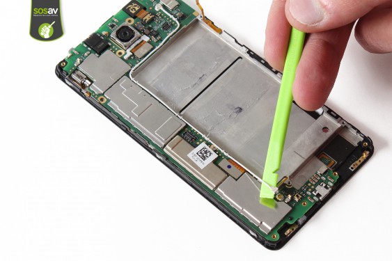

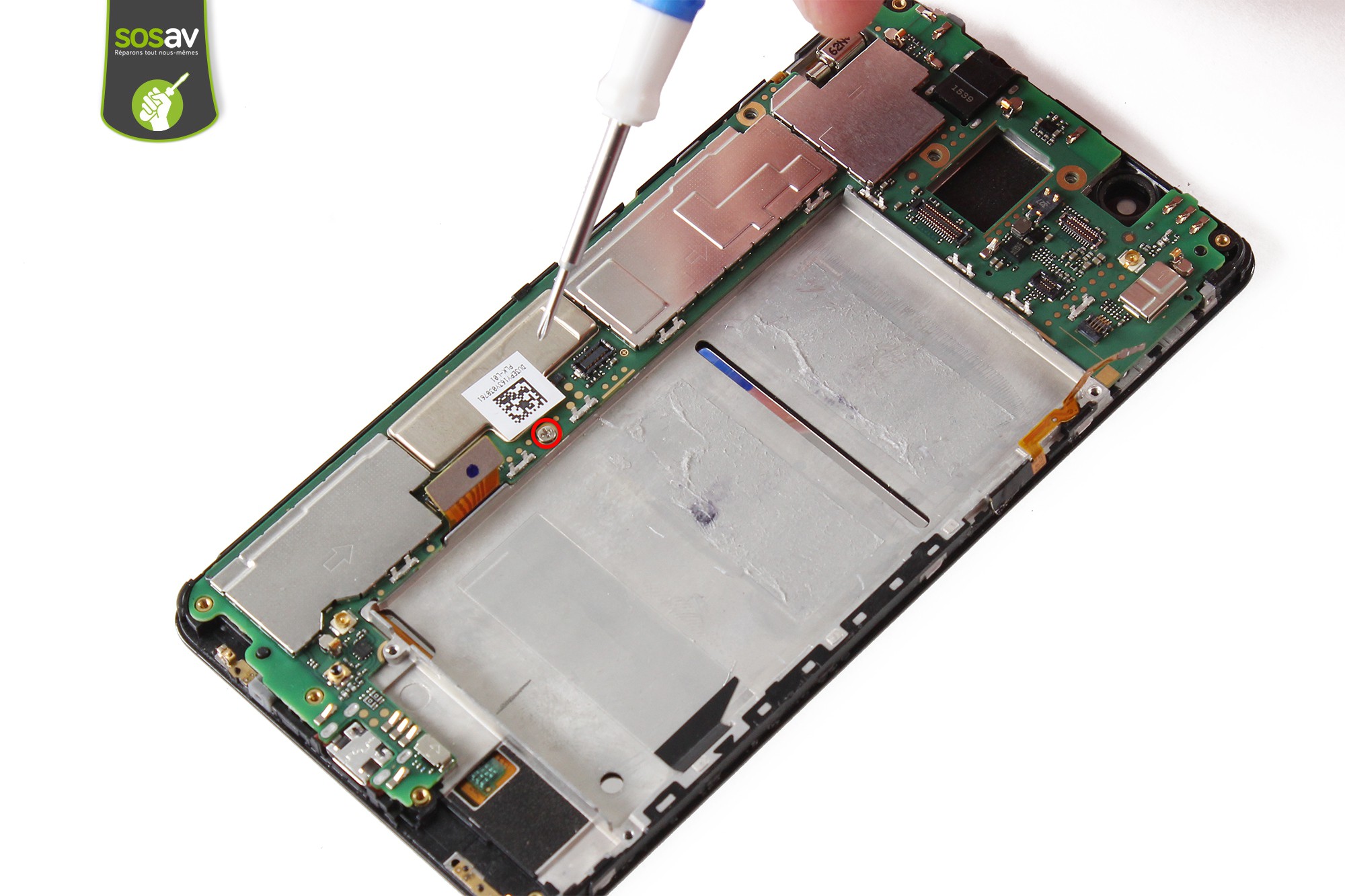

Utilisez le tournevis cruciforme afin de dévisser la vis de maintien de la carte mère.
Etape 25

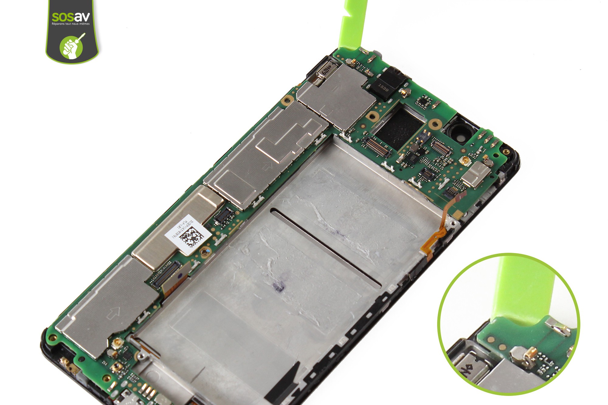

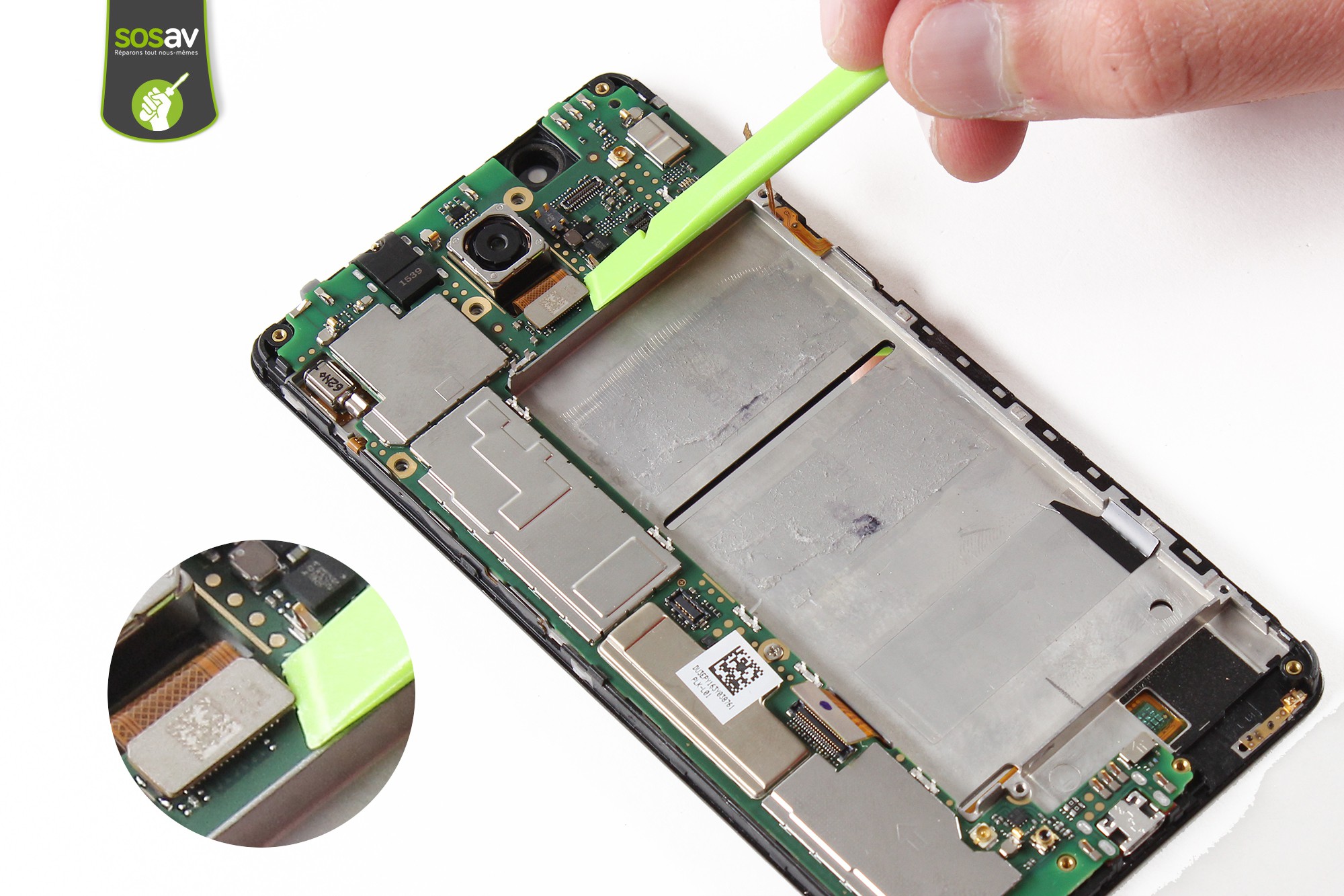

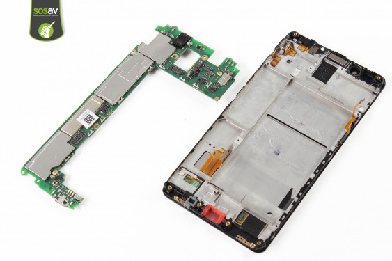

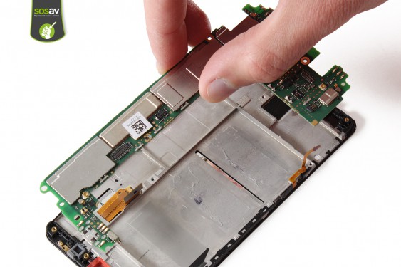

Déclipsez ensuite la carte mère en insérant la spatule en nylon sur le côté supérieur gauche.Faites délicatement levier pour retirer la carte mère.La carte mère de votre Honor 7 est désormais démontée.
Etape 26

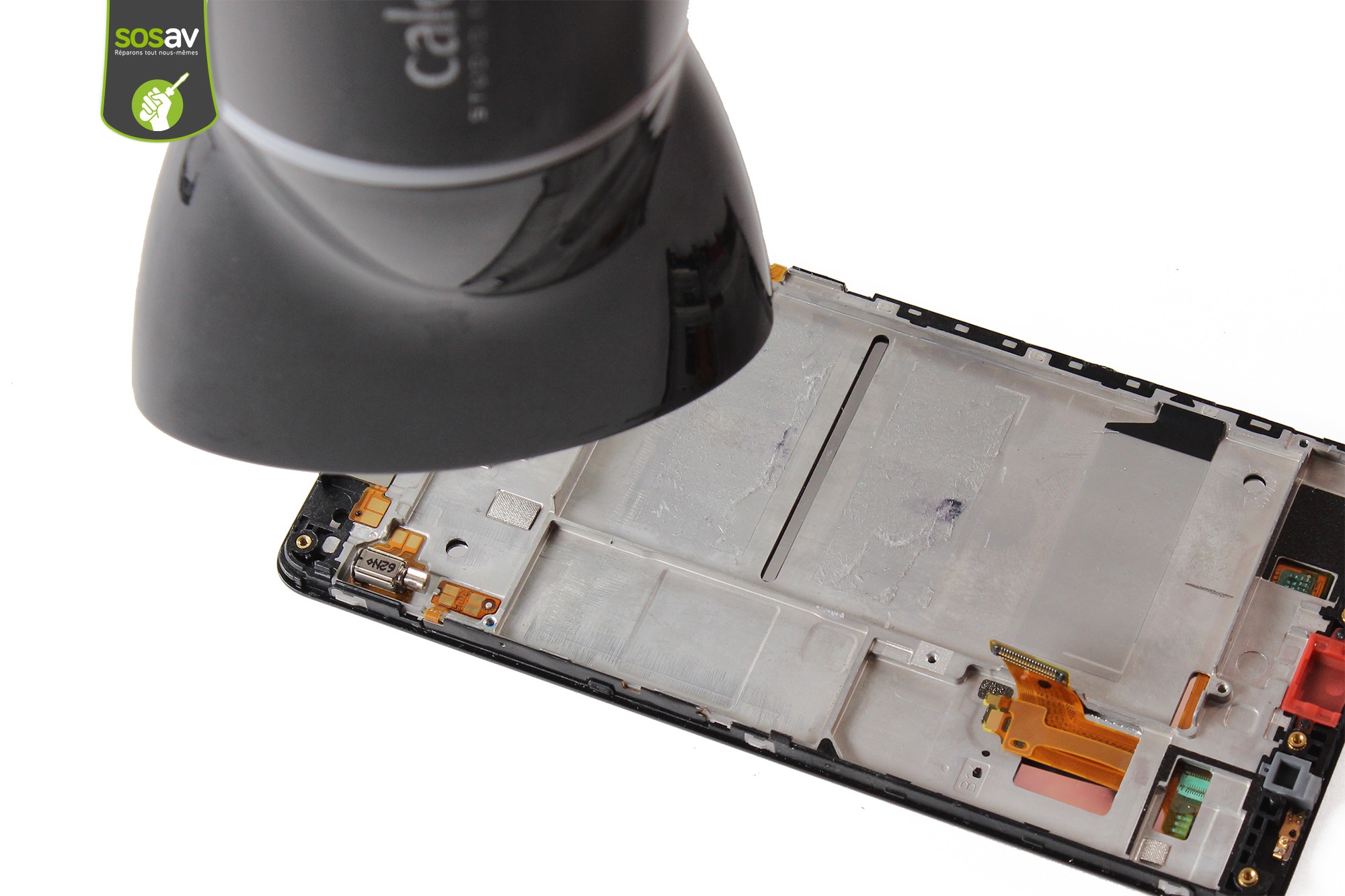

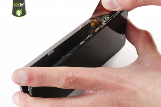

A l'aide d'un sèche-cheveux, réchauffez durant 10 à 15 secondes la zone où se trouve la nappe boutons power et volume.Cette étape a pour but de ramollir la colle servant à maintenir la nappe boutons power et volume en place.
Etape 27

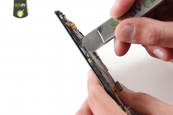

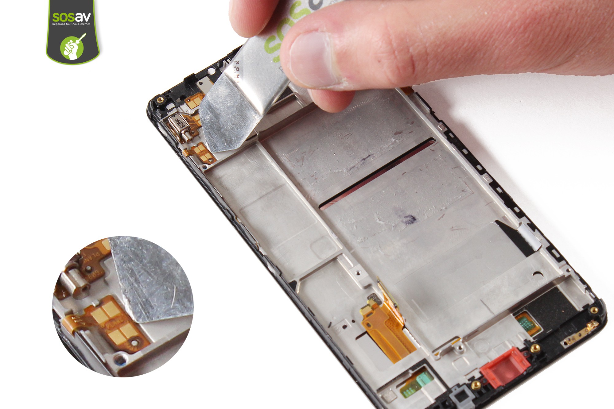

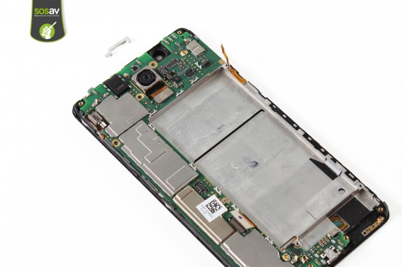

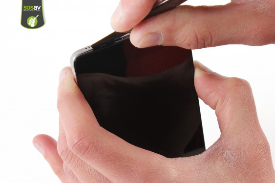

Glissez la spatule iSesamo entre la nappe et le châssis principal afin de décoller délicatement les points de contacts de la nappe.
Etape 28

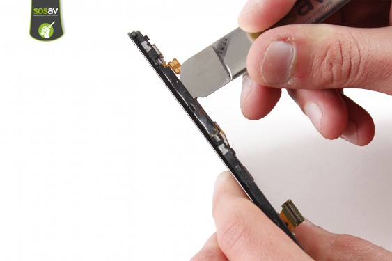

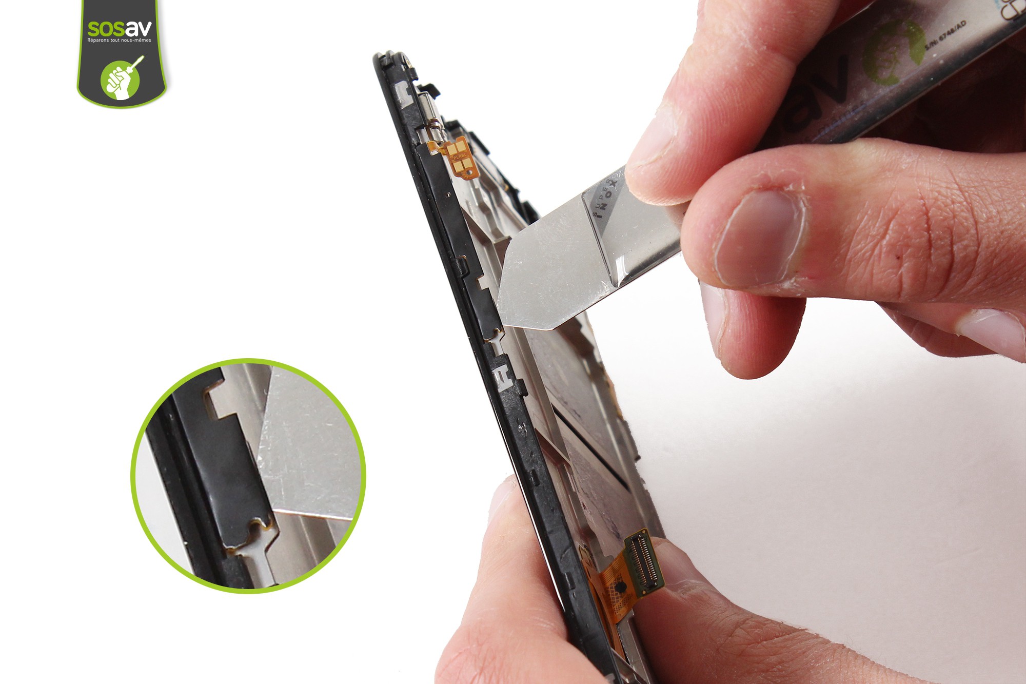

Poursuivez en insérant de nouveau la iSesamo entre le châssis et la nappe sur le côté du téléphone.Procédez ensuite à son retrait.
Etape 29

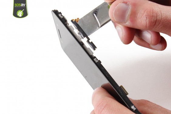

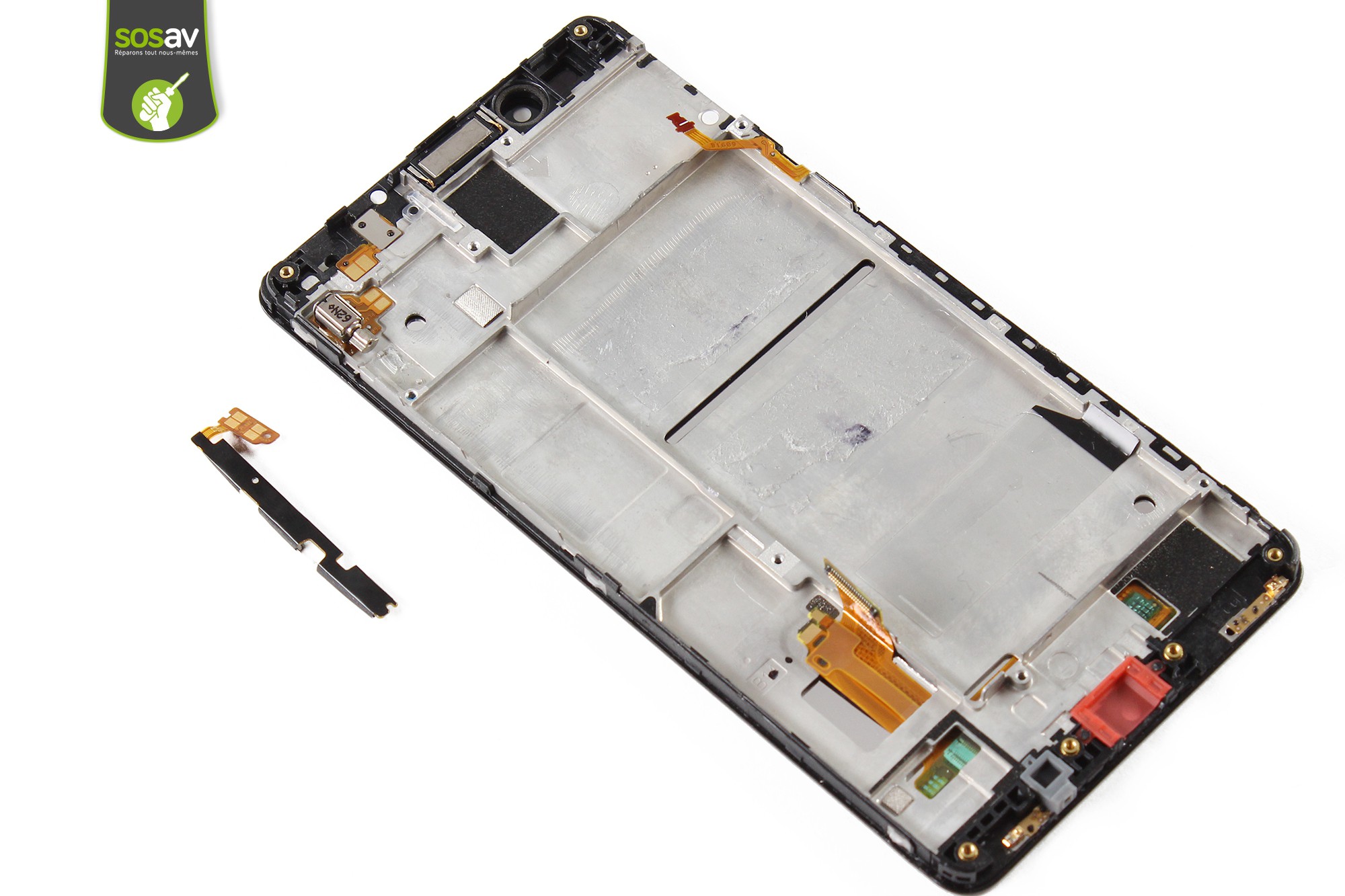

La nappe boutons power et volume de votre Honor 7 est désormais démontée.Procédez à son remplacement par une nappe neuve si cela est nécessaire.
