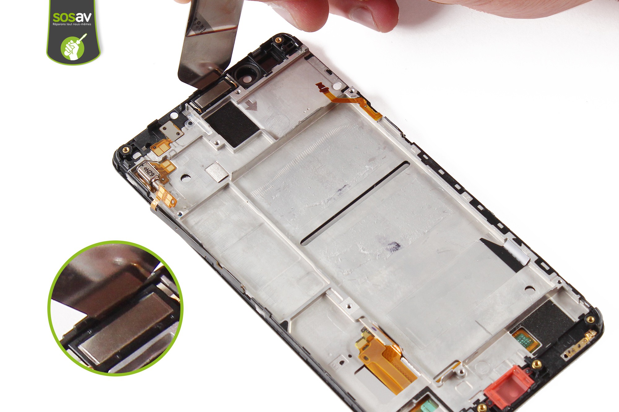

A l'aide d'un sèche-cheveux, réchauffez durant 10 à 15 secondes la zone où se trouve le haut-parleur interne.Cette étape a pour but de ramollir la colle servant à maintenir le haut-parleur en place.
Etape 27

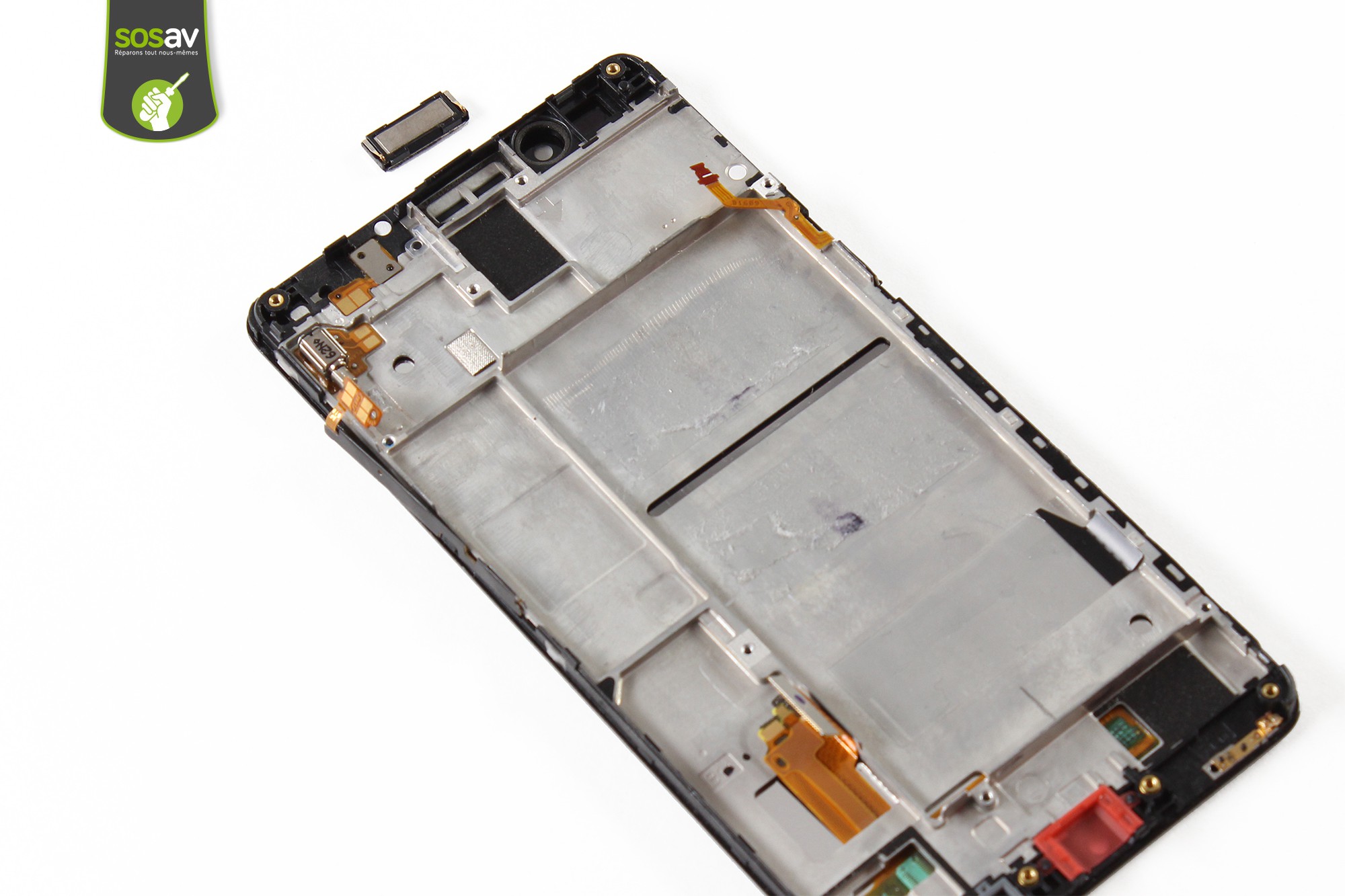

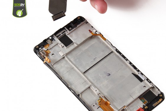

Aidez-vous ensuite de la spatule iSesamo afin de décoller et retirer le haut-parleur interne.Ce dernier étant composé d'un aimant, il se peut que le haut-parleur s'accroche automatiquement à la spatule.
Etape 28
Le haut-parleur interne de votre Honor 7 est désormais démonté.En cas de problème de son lors des appels, remplacez le haut-parleur interne HS par un neuf.
