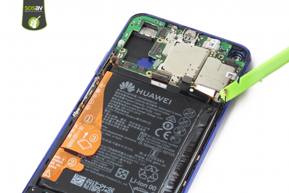

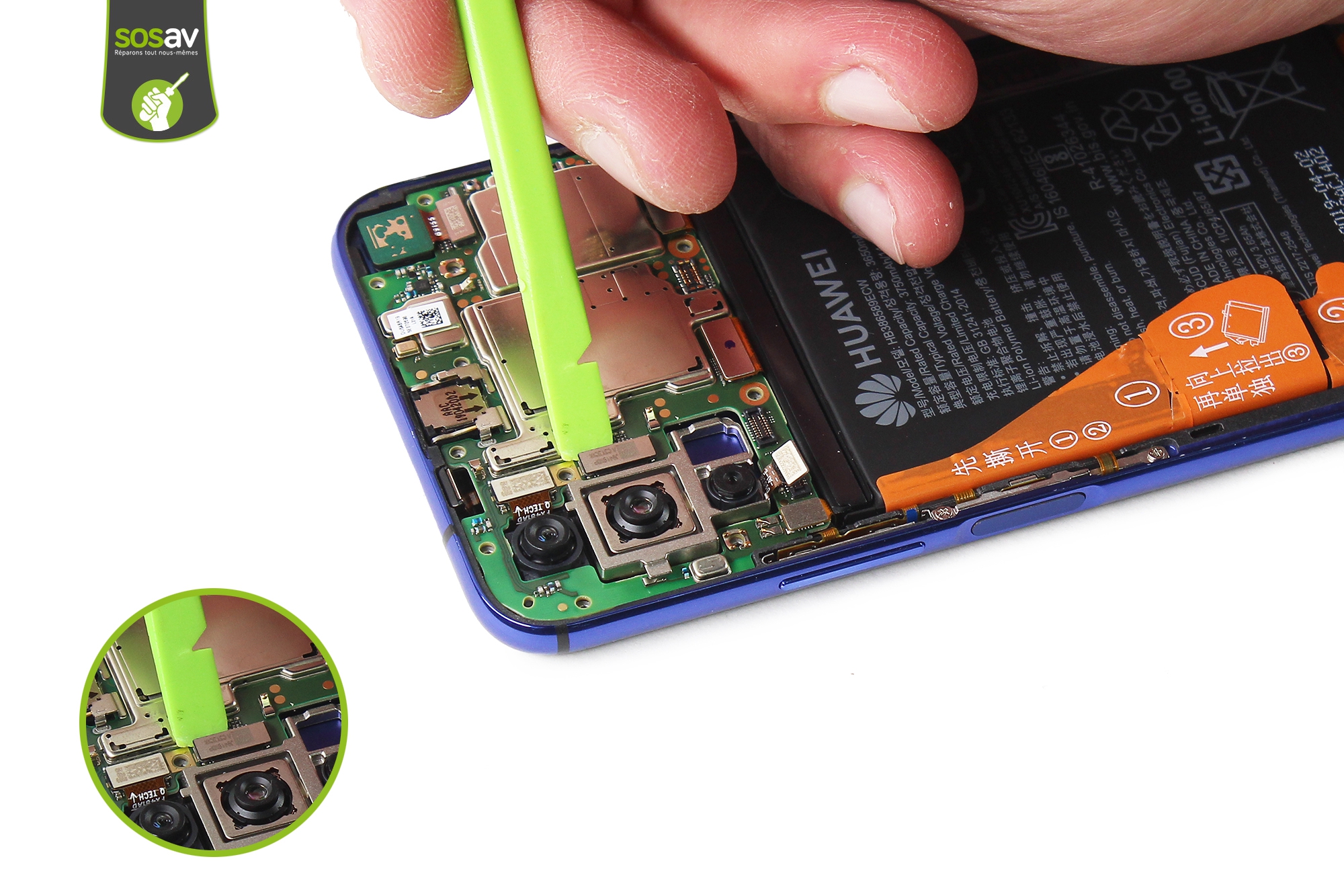

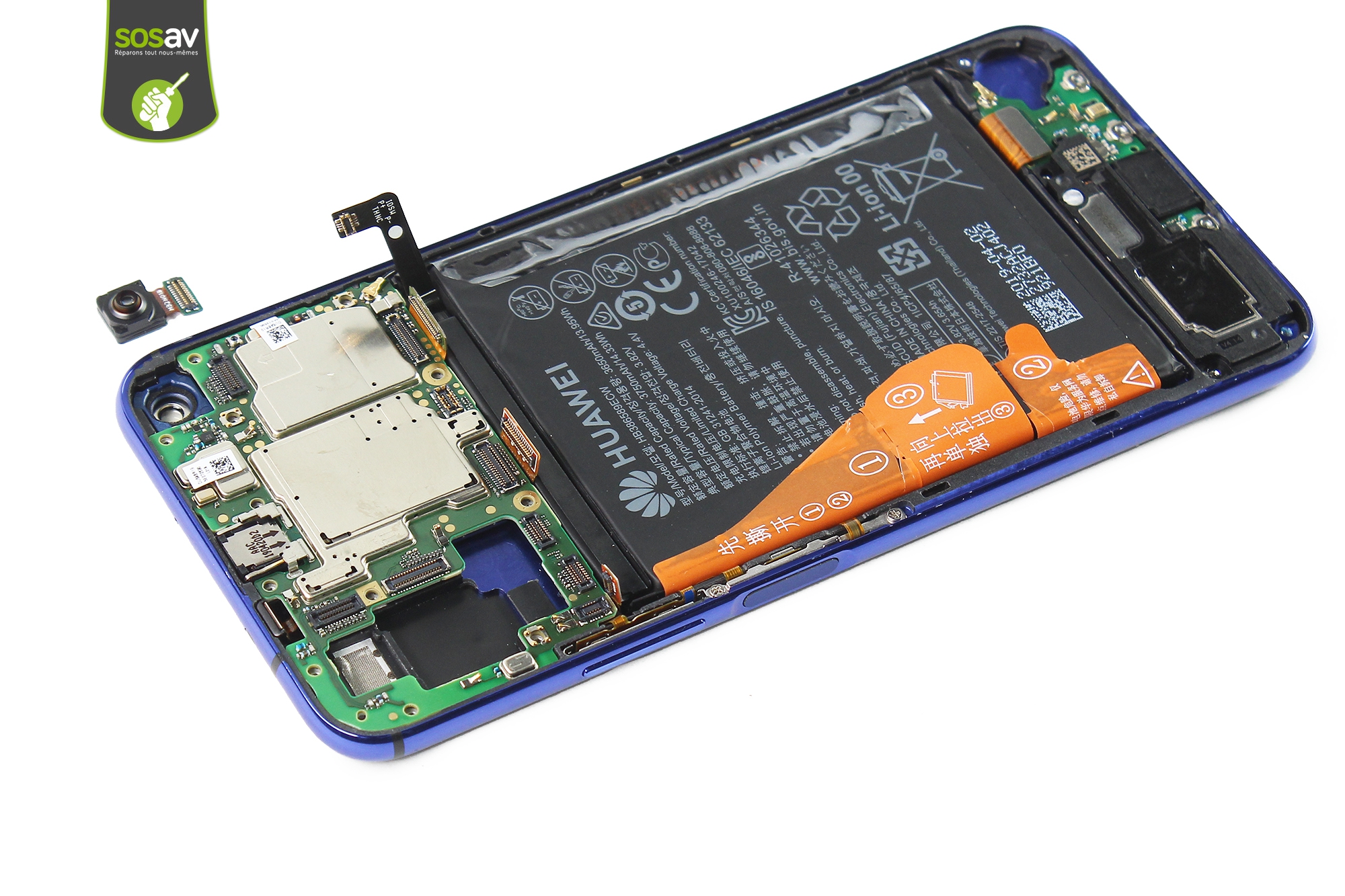

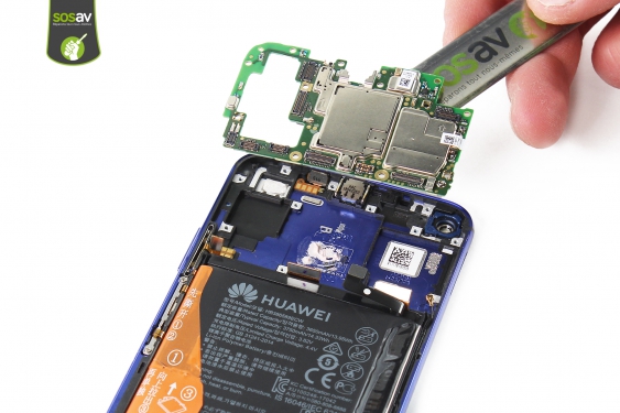

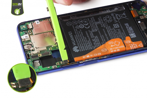

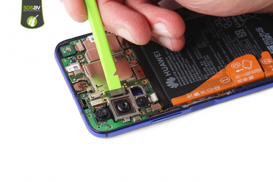

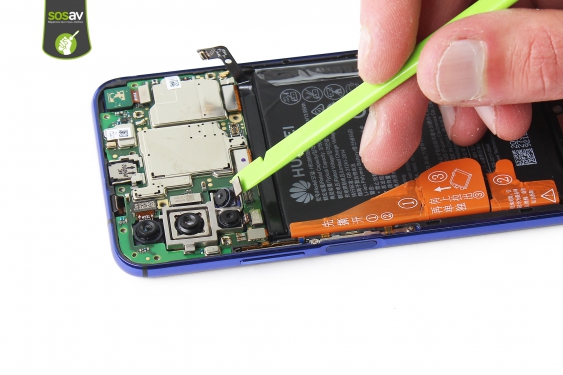

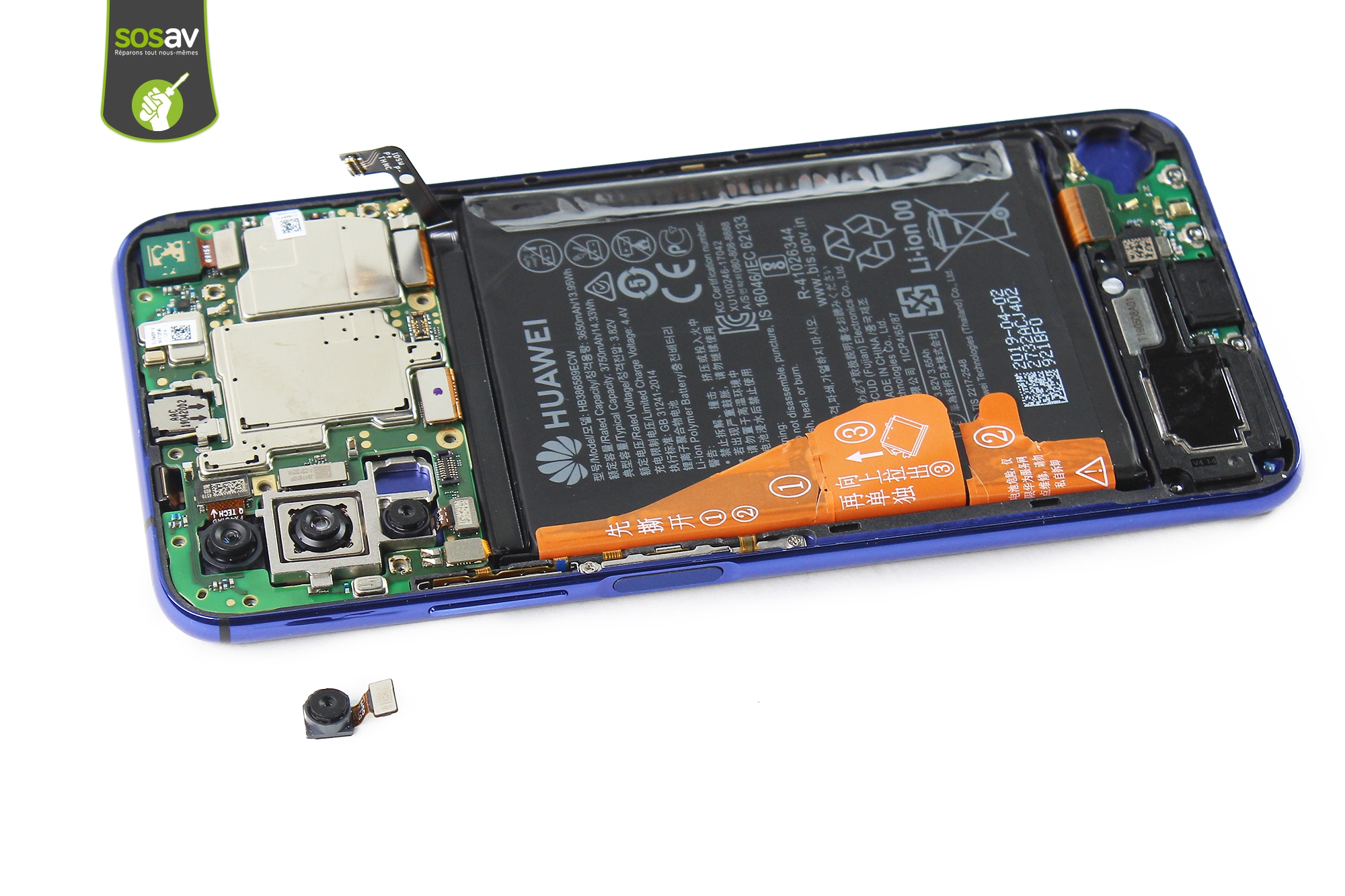

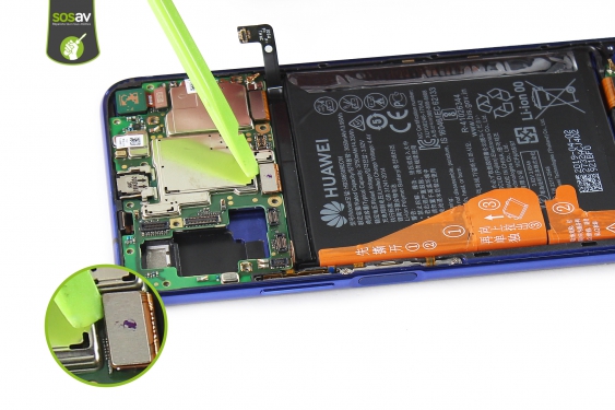

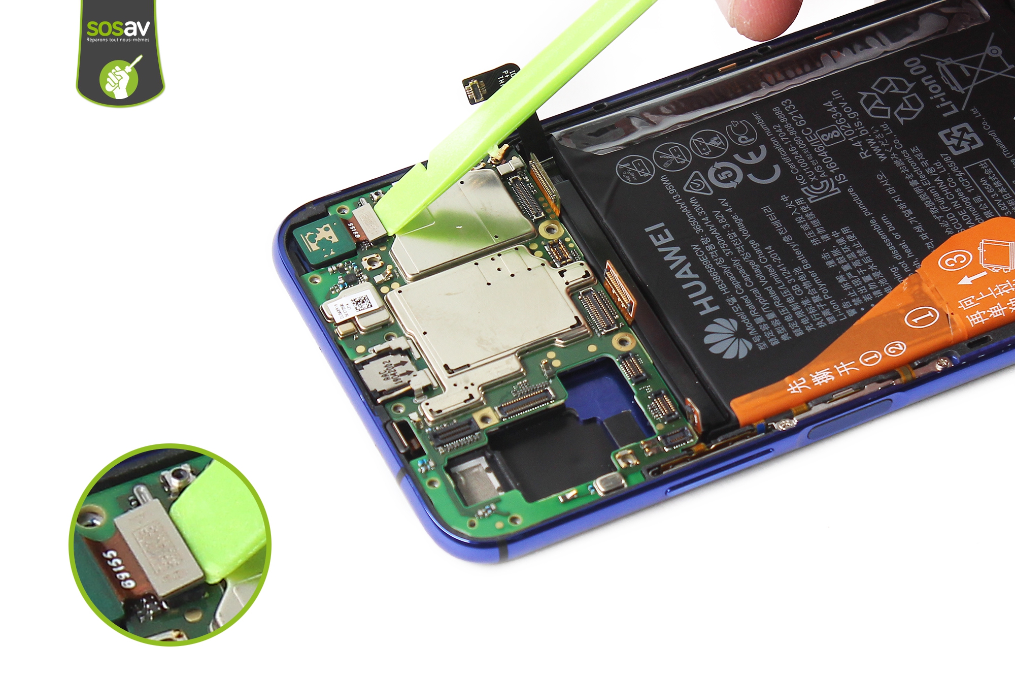

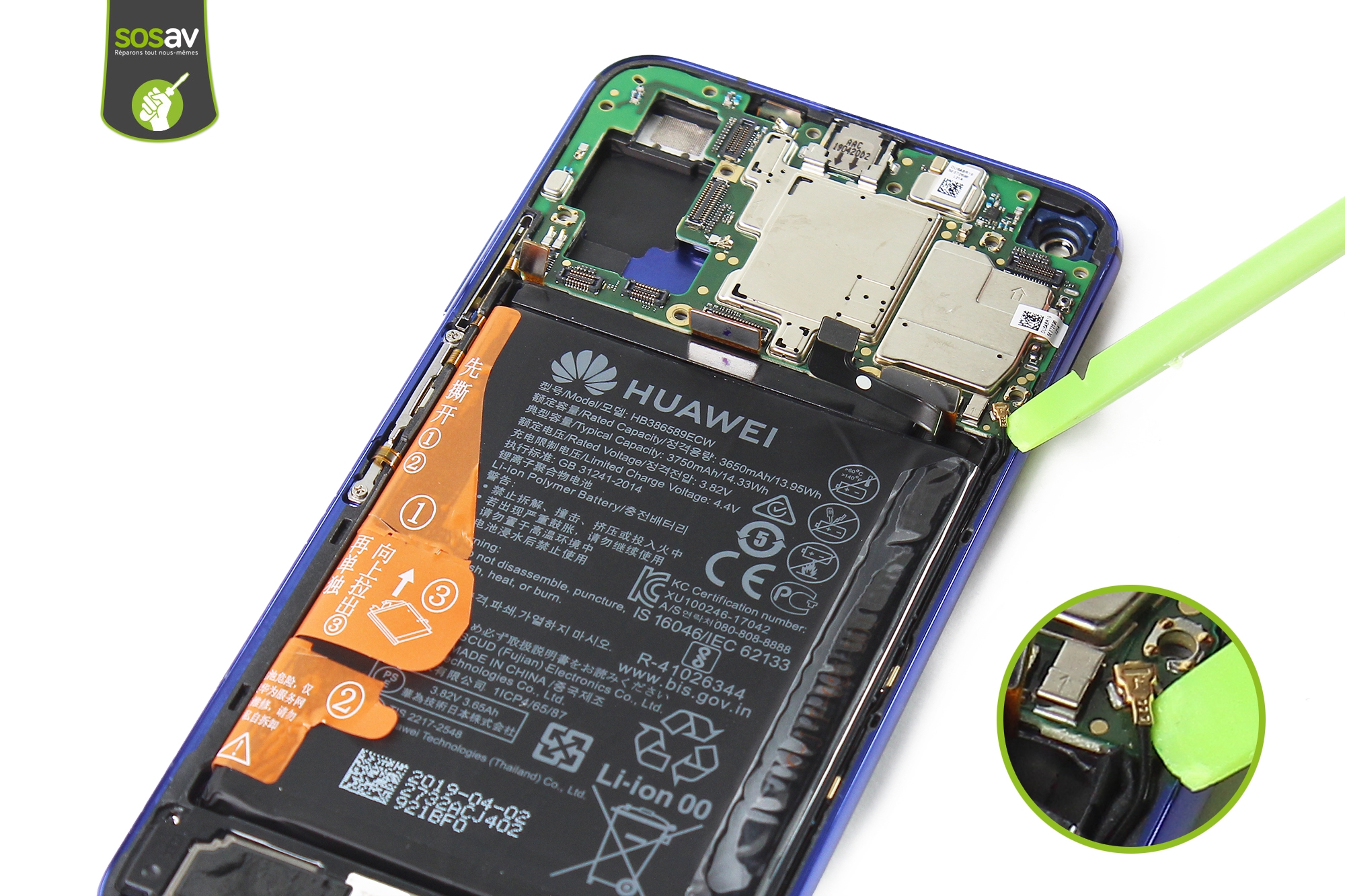

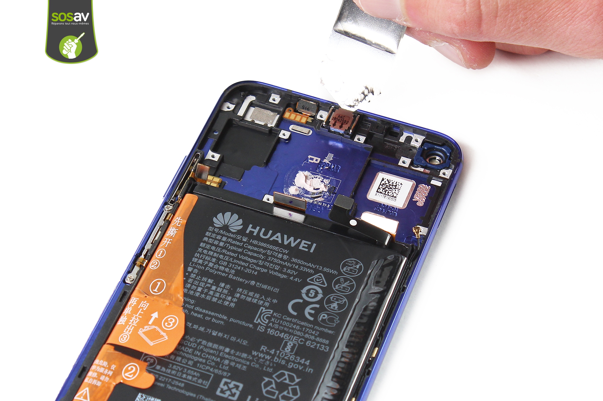

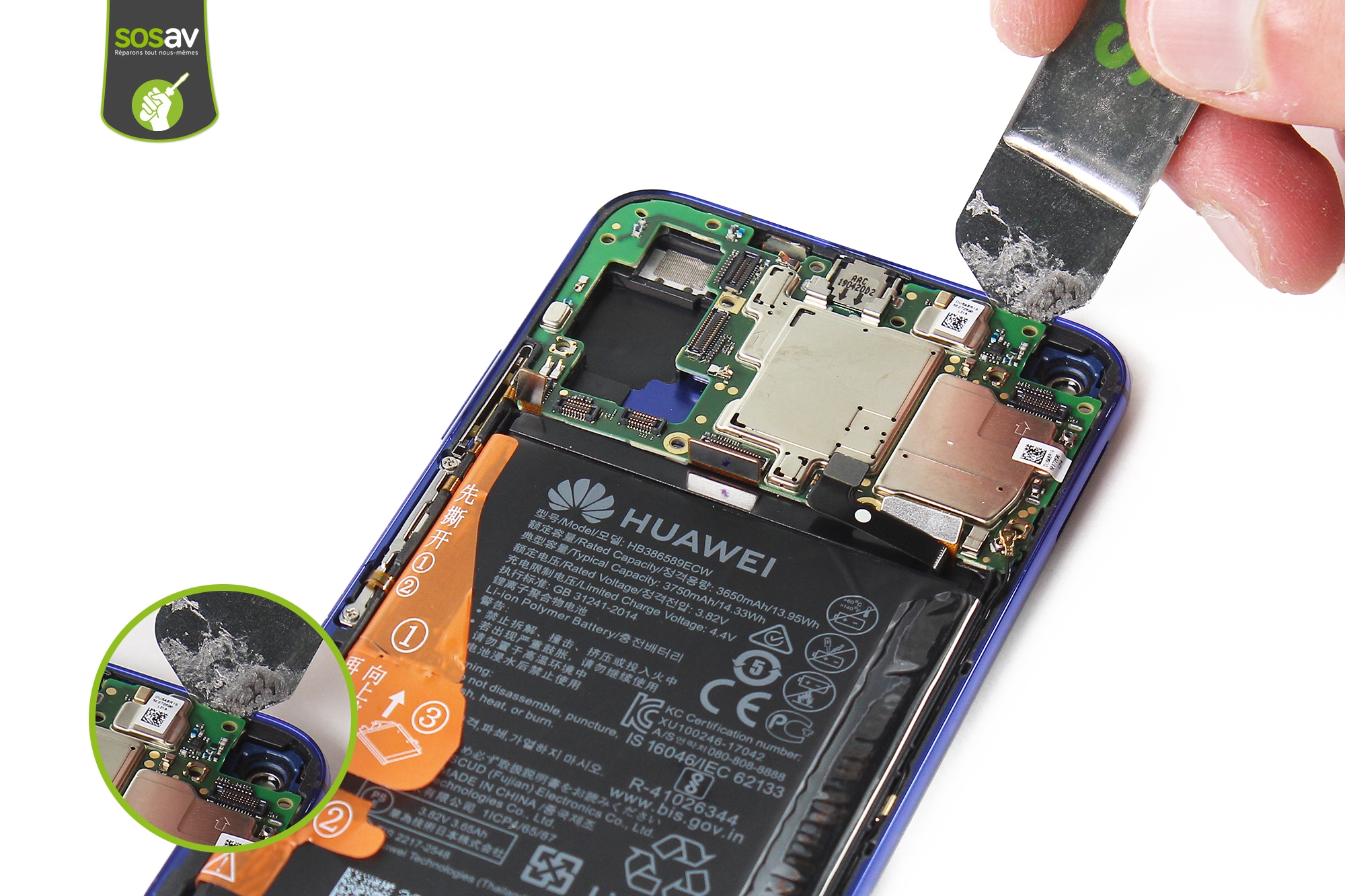

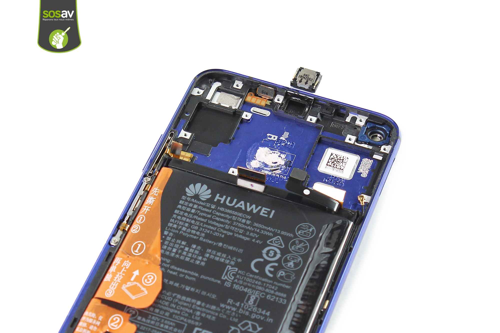

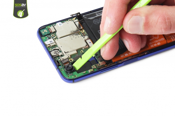

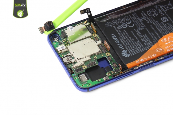

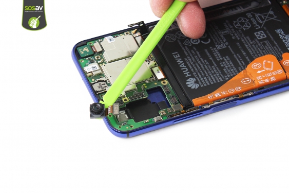

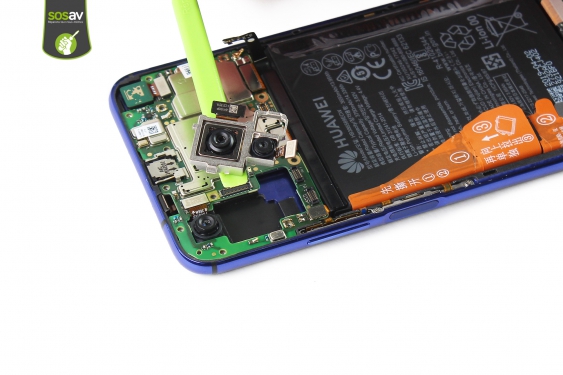

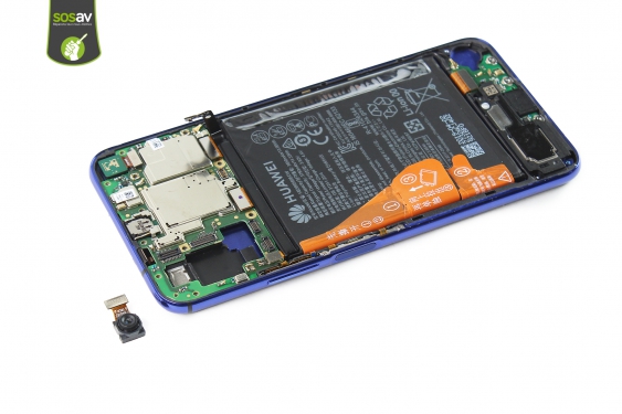

Comment remplacer haut-parleur interne pour Honor 20 - Guide images
Etape 24
Etape 25
Etape 26
Etape 27
