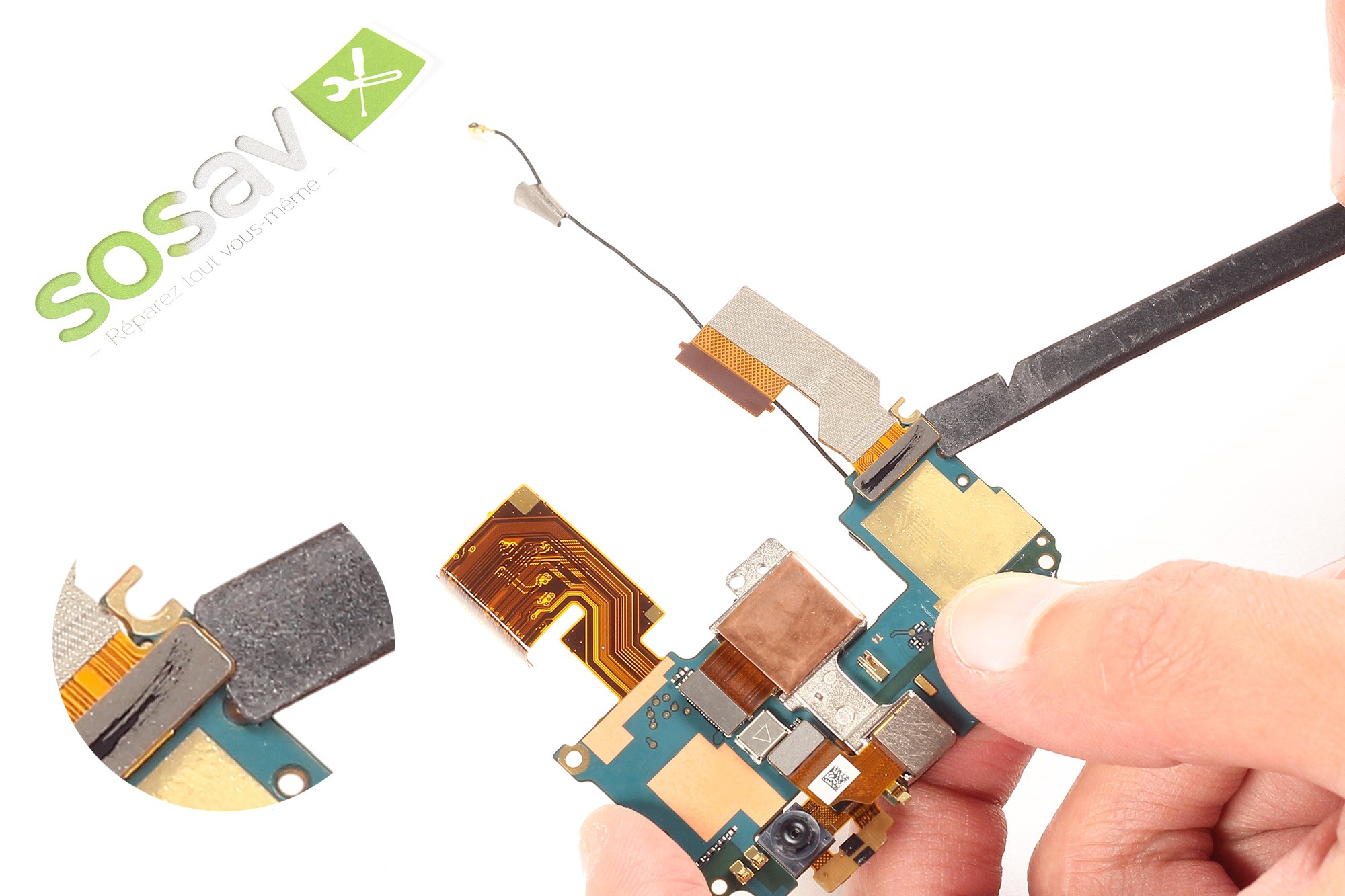

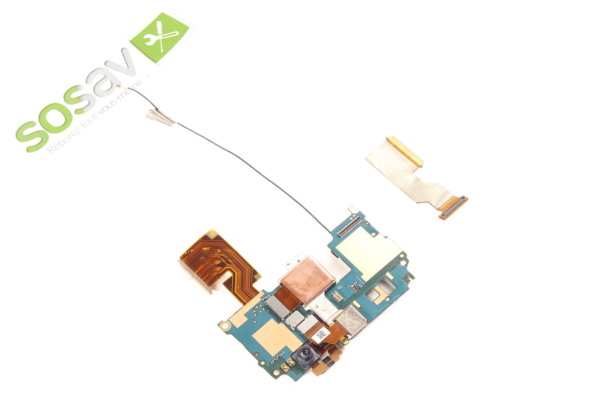

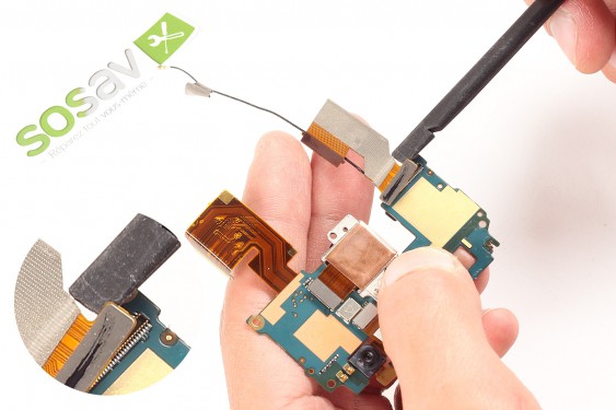

Retournez ensuite la carte fille à l'envers.Avec la spatule en nylon, déconnectez délicatement la nappe de liaison puis procédez à son retrait.
Etape 34
La nappe de liaison principale de la carte fille du HTC one M8 est désormais démontée.Procedez à son remplacement par une pièce neuve si cela est nécessaire.
