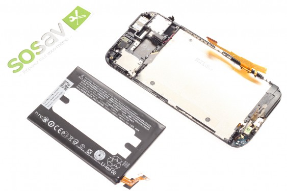

Reprenez la spatule en nylon et décollez très délicatement la batterie.HTC utilise une certaine quantité de colle pour maintenir la batterie sur le châssis. Soyez minutieux lors de cette opération !
Etape 34

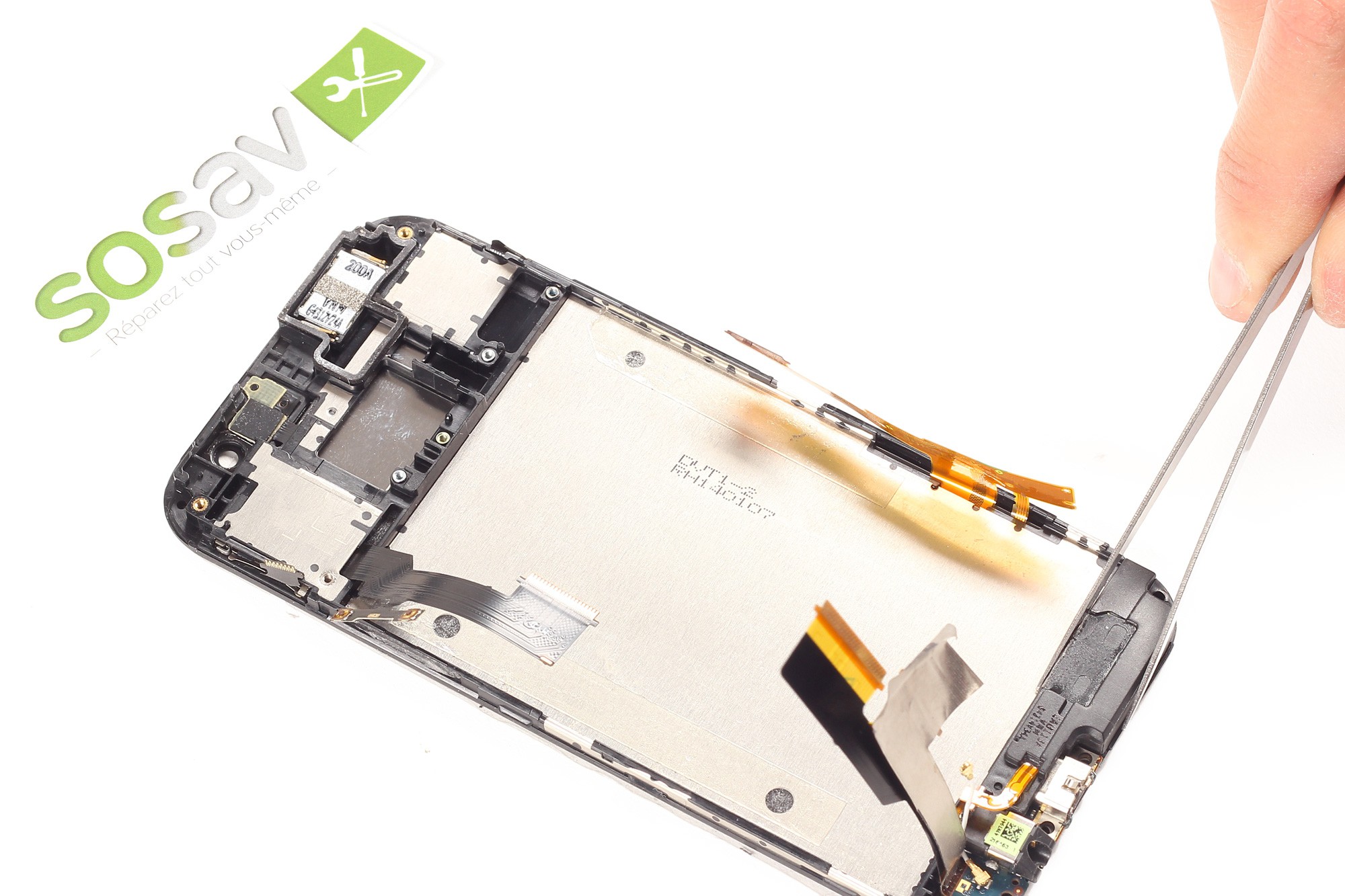

Saisissez ensuite la batterie puis procédez à son retrait du téléphone.
Etape 35

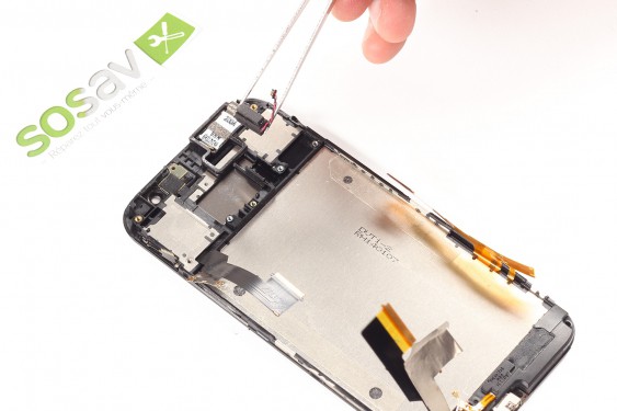

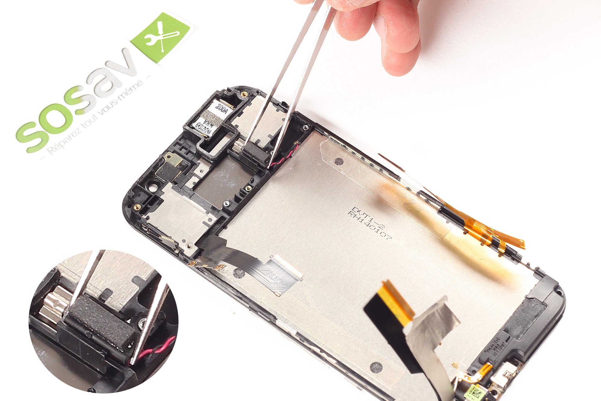

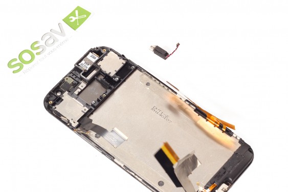

Saisissez le vibreur à l’aide de la pince et procédez à son retrait.
Etape 36

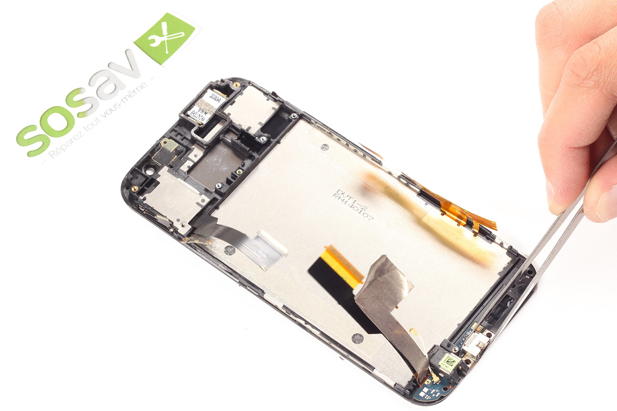

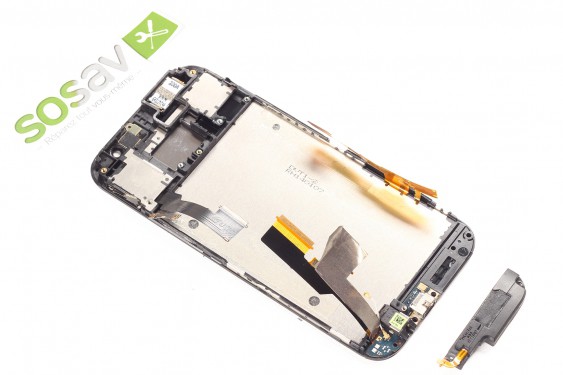

Toujours à l'aide de la pince, procedez au retrait du bloc haut-parleur externe.
Etape 37

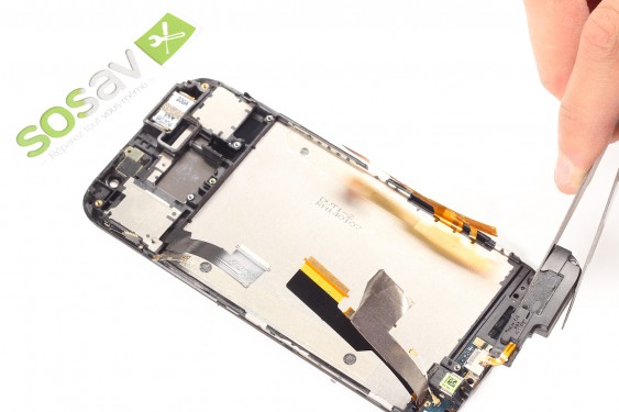

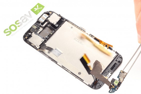

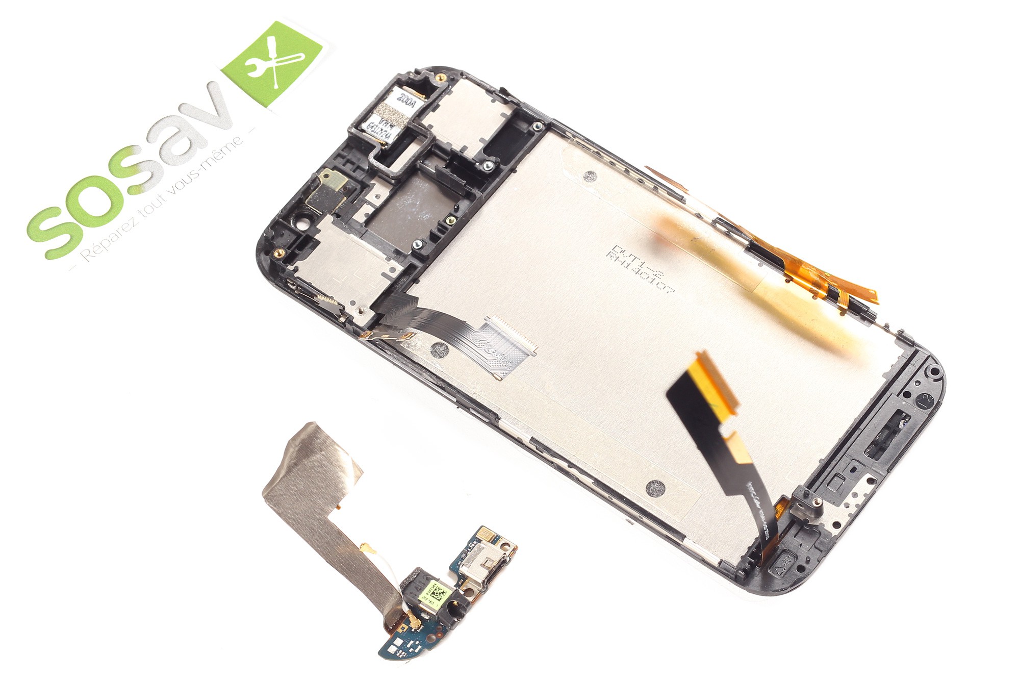

Utilisez la pince afin de saisir l'ensemble prise jack/connecteur de charge/microphone puis procédez à son retrait.
Etape 38
L'écran complet est désormais démonté.Remplacez-le par un écran neuf si nécessaire.
