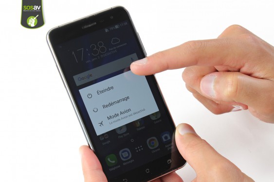

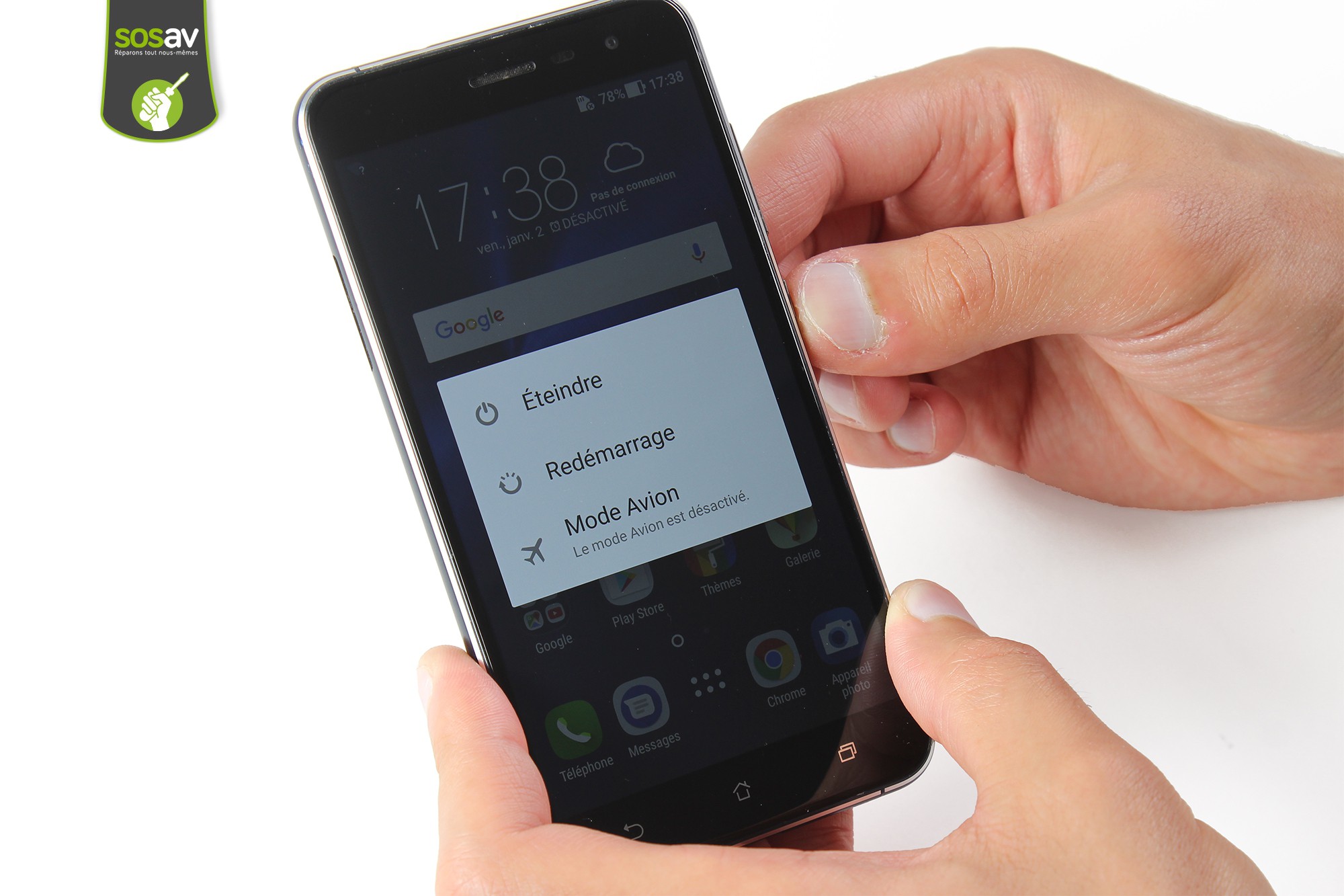

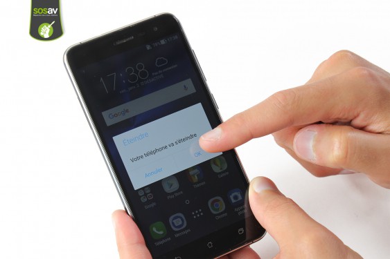

Avant de procéder au changement du châssis complet de votre Zenfone 3, il est nécessaire pour des raisons évidentes de sécurité de l'éteindre.Pour ceci, appuyez sur le bouton d'allumage durant quelques secondes puis confirmez l'extinction par "Éteindre".

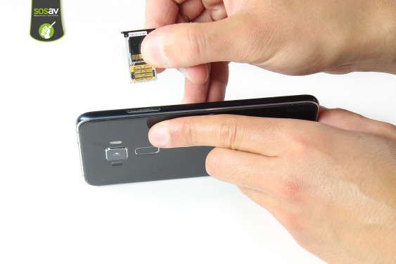

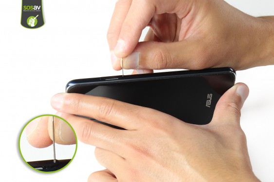

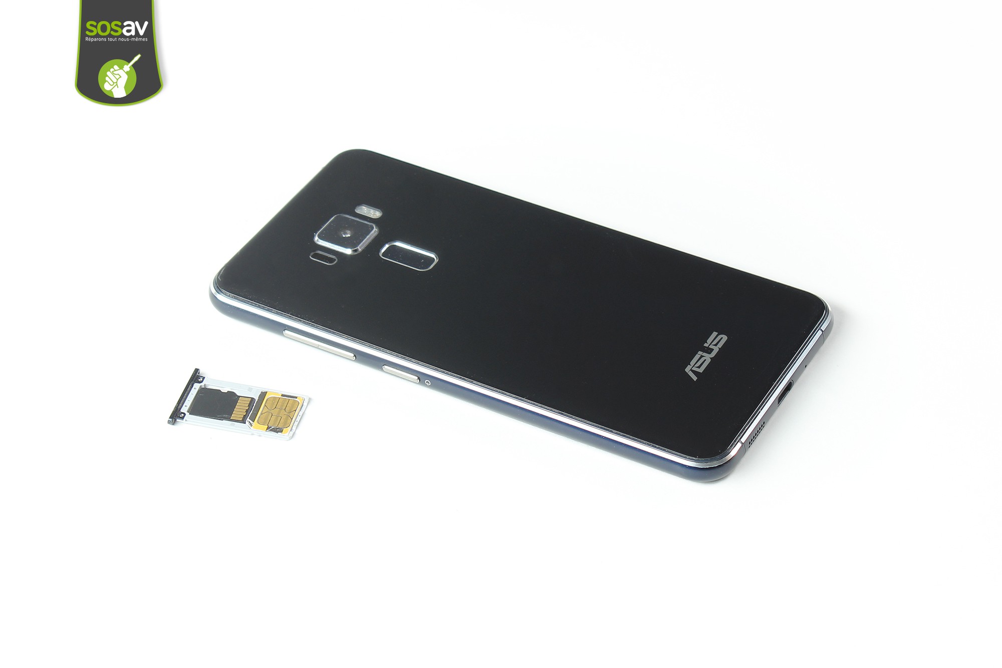

Insérez l'outil d'extraction du tiroir de la carte SIM/SD dans le trou d'éjection.Saisissez le tiroir puis procédez à son retrait.
Le tiroir SIM/SD de votre Zenfone 3 est maintenant retiré.

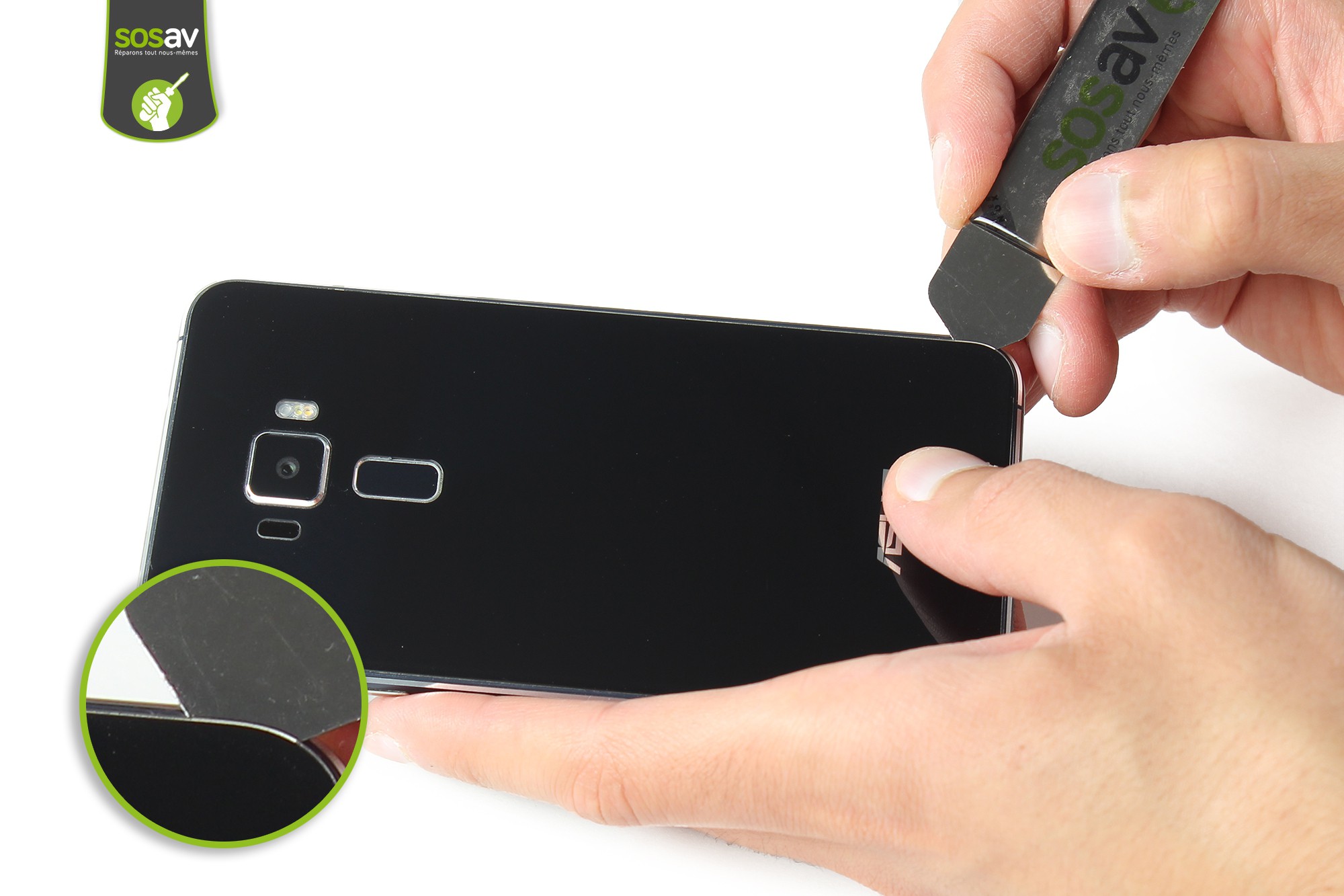

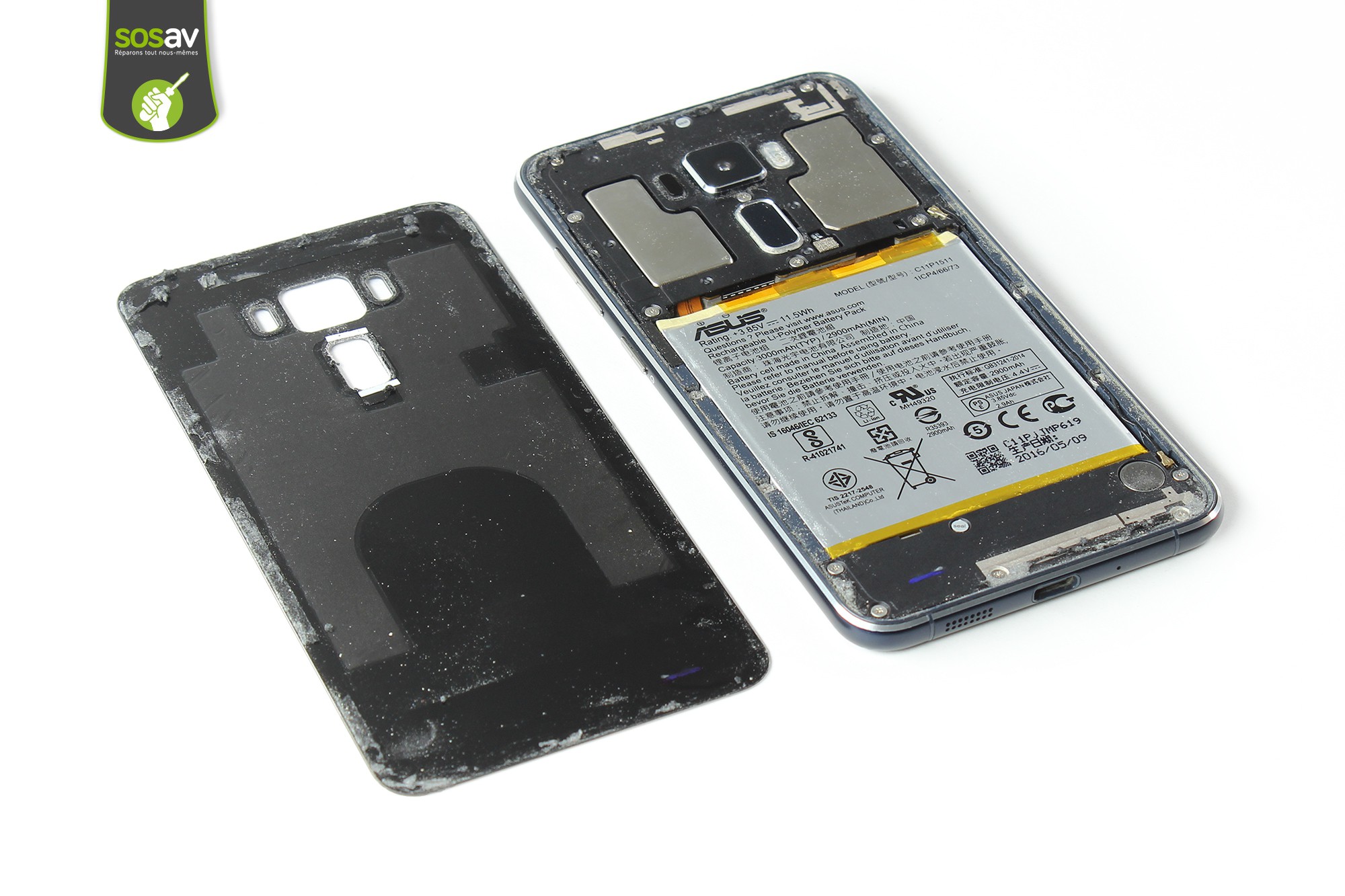

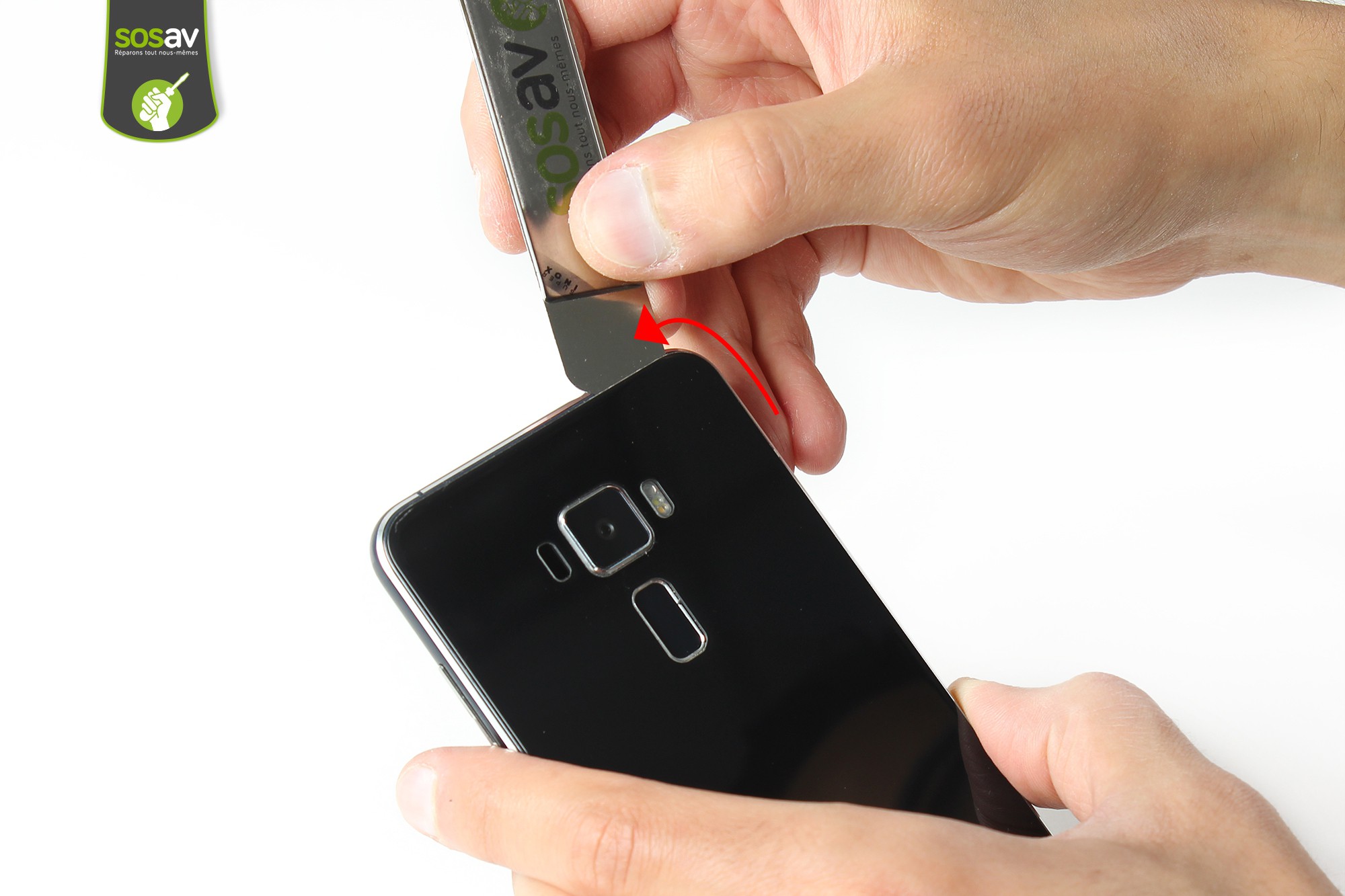

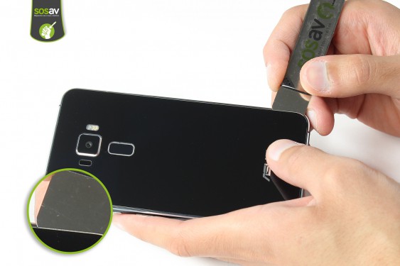

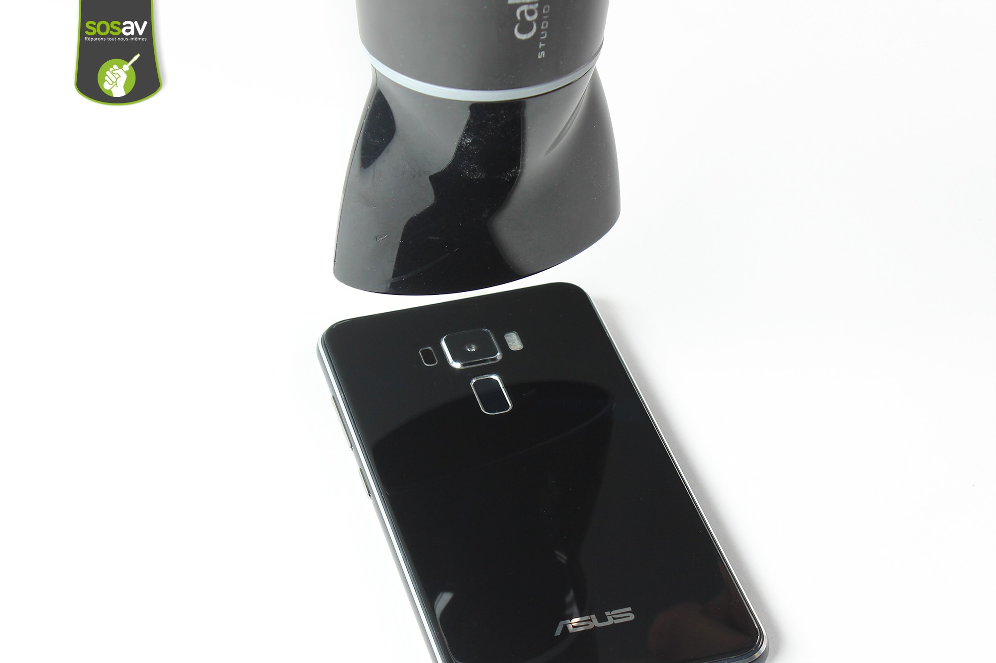

Afin de procéder au retrait de la façade arrière du téléphone, il est nécessaire de la chauffer intégralement durant 1 à 2 minutes à l'aide d'un sèche-cheveux.La façade étant particulièrement bien collée, nous vous conseillons de la re-chauffer de temps à autres durant tout le processus de démontage afin de ne pas la briser.

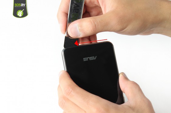

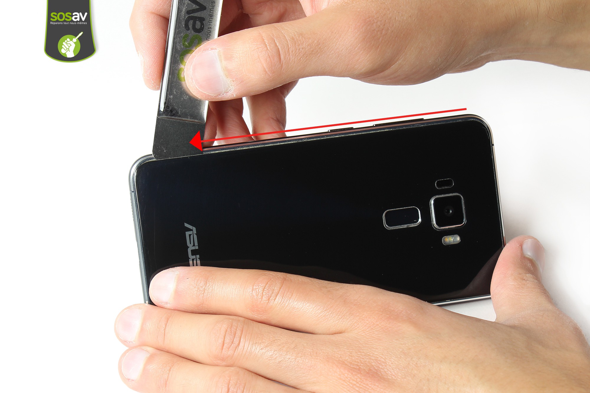

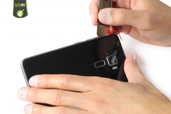

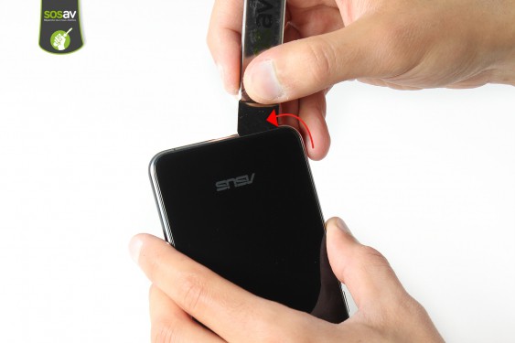

Une fois la façade suffisamment chauffée, insérez une spatule iSesamo dans l'interstice inférieur droit du téléphone.Remontez la spatule vers le haut afin de décoller la partie droite de la vitre arrière.
Décollez ensuite la partie supérieure de la façade arrière.

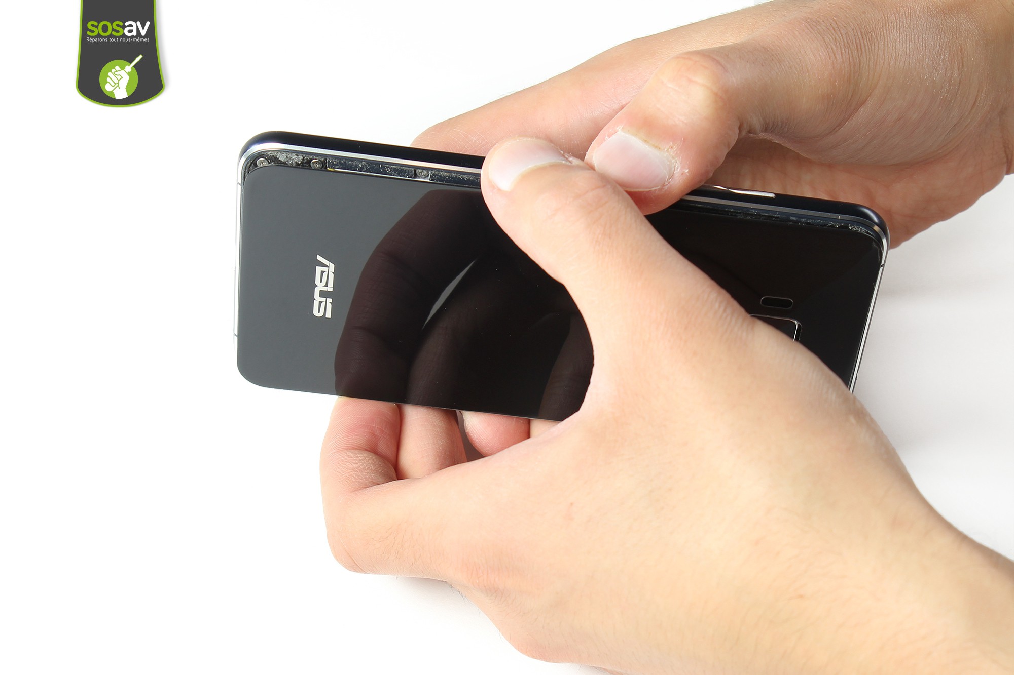

Tout en gardant la spatule iSesamo en main et insérée, descendez vers le bas du téléphone pour décoller cette fois-ci la partie gauche de la vitre.Une fois arrivé en bas, décollez enfin la partie inférerieure.

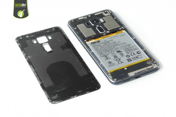

Saisissez la vitre arrière et procédez à son retrait.
La vitre arrière Zenphone 3 est désormais démontée.

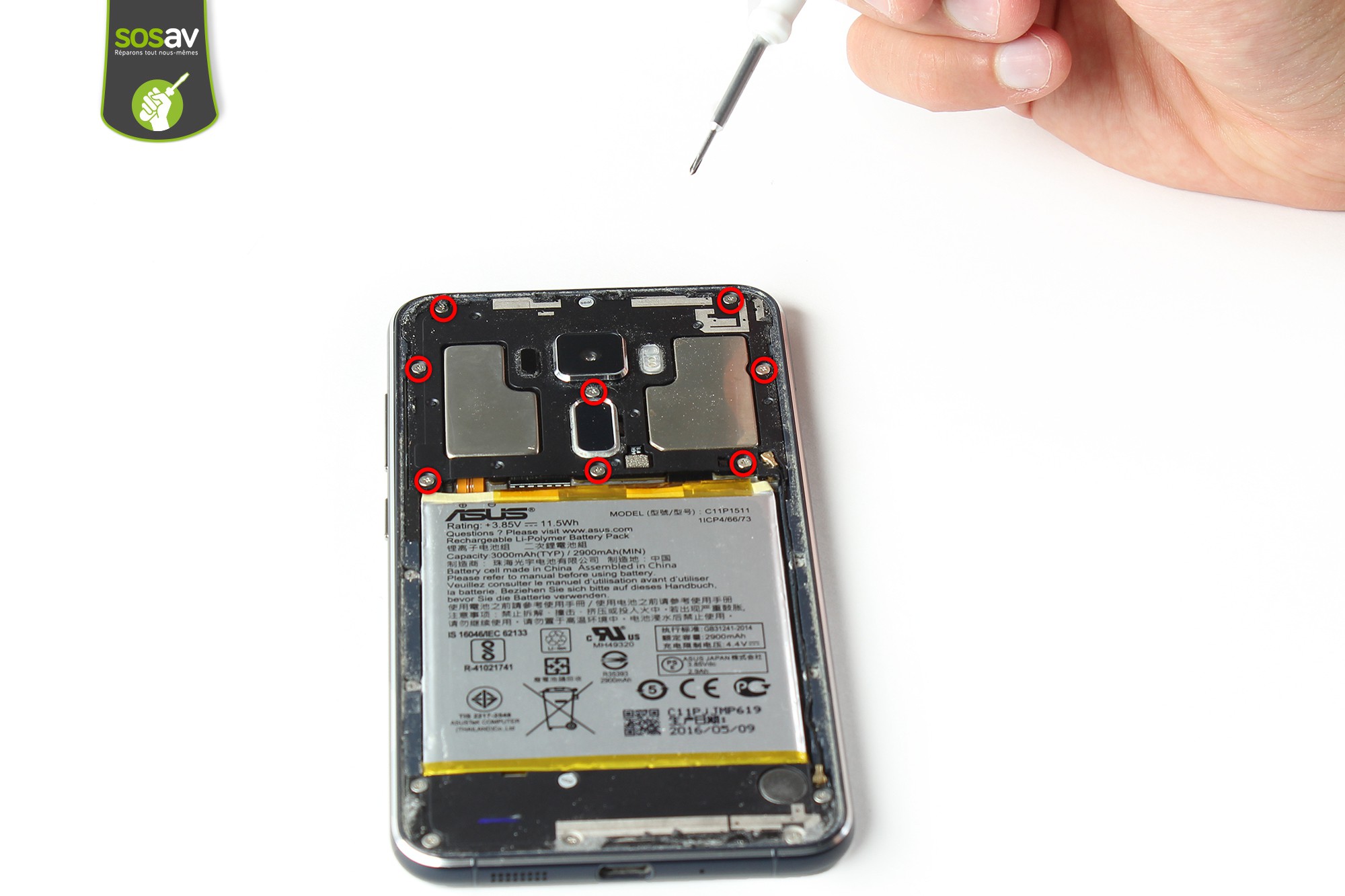

Dévissez à l'aide du cruciforme, les 8 vis entourées en rouge.Ces vis servent à maintenir le châssis interne.

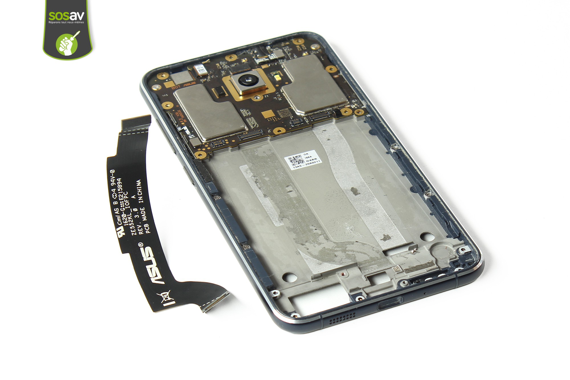

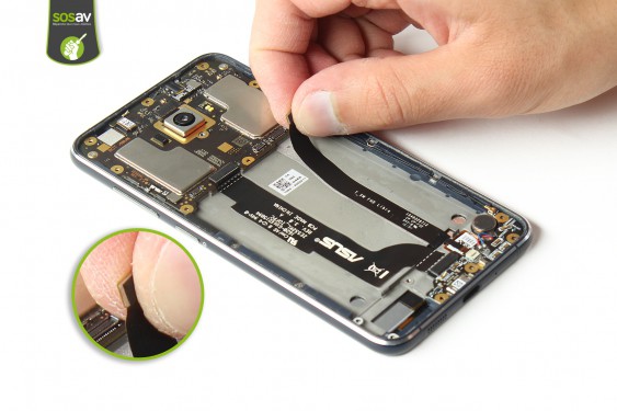

Déconnectez ensuite, à l'aide de la pointe de la spatule en nylon, le câble d'interconnexion ainsi que le connecteur du capteur d'empreinte.

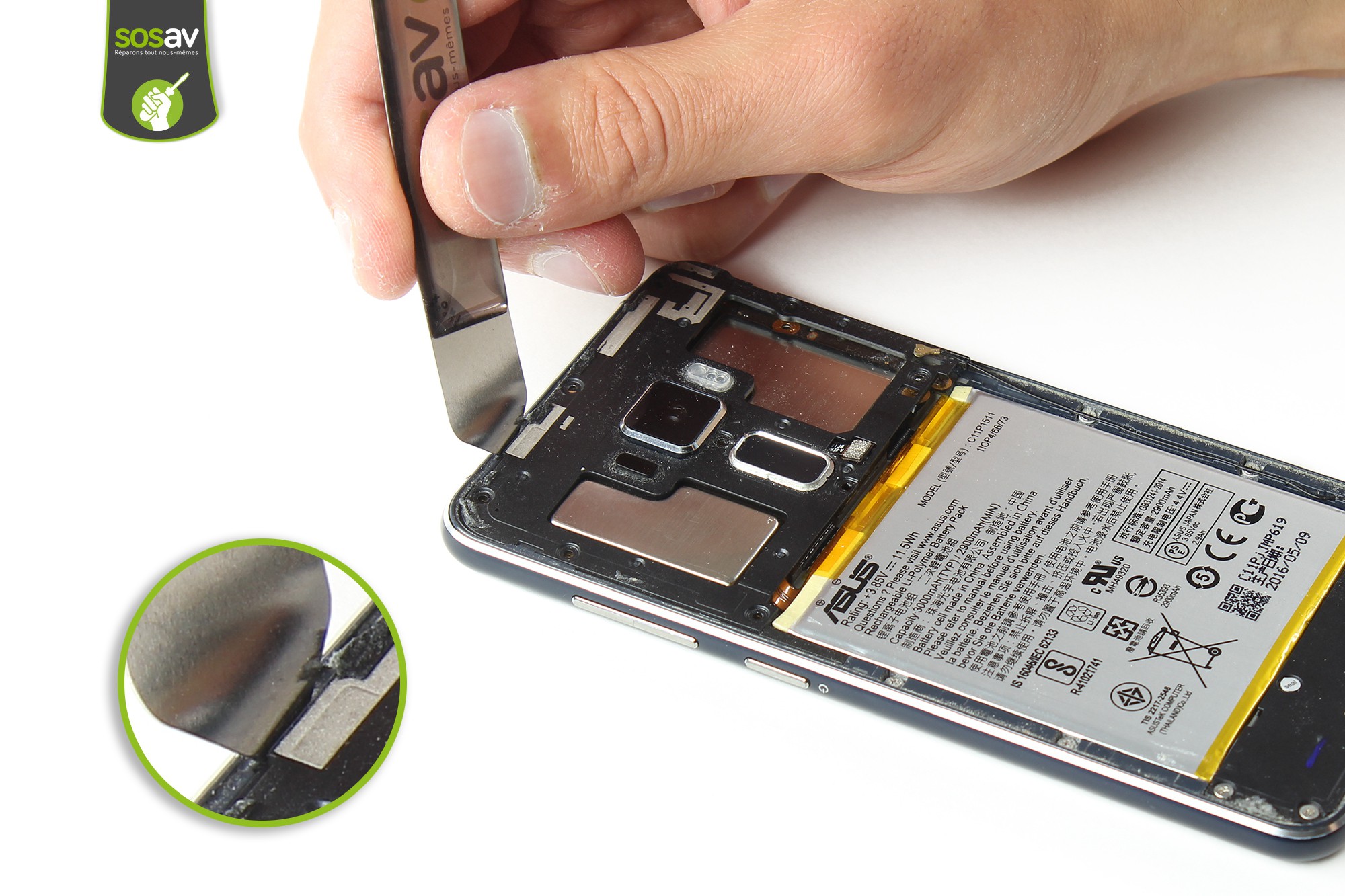

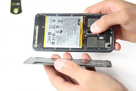

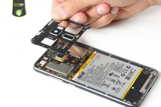

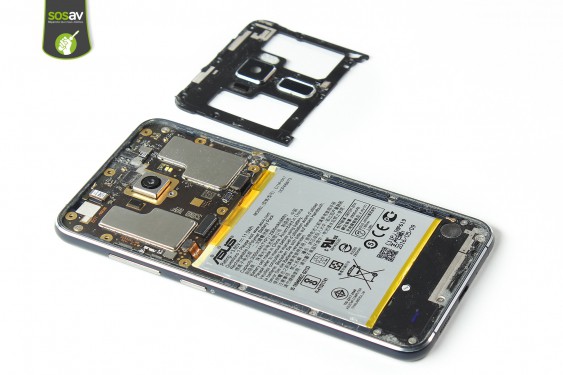

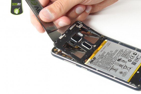

Faites délicatement levier avec la spatule iSesamo pour déclipser la partie droite du châssis interne.
Déclipsez ensuite la partie supérieure du châssis interne puis procédez à son retrait.

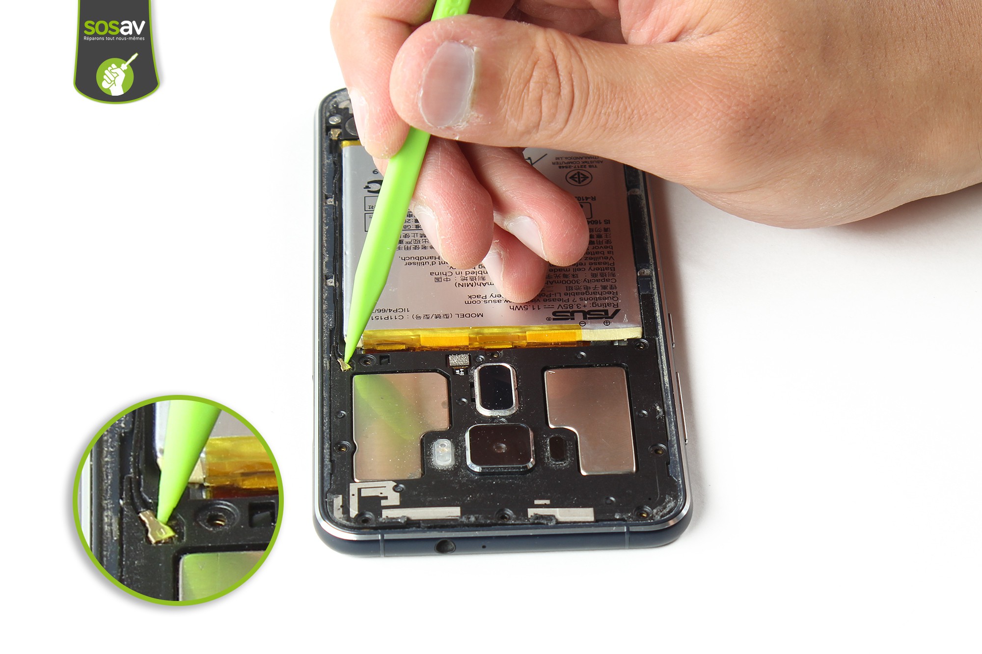

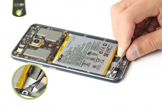

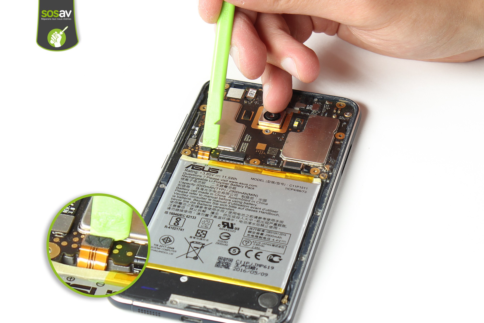

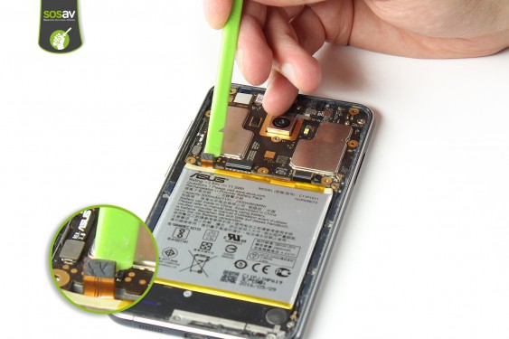

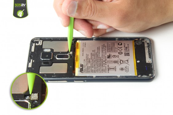

Déconnectez la nappe de la batterie à l'aide de la spatule en nylon.

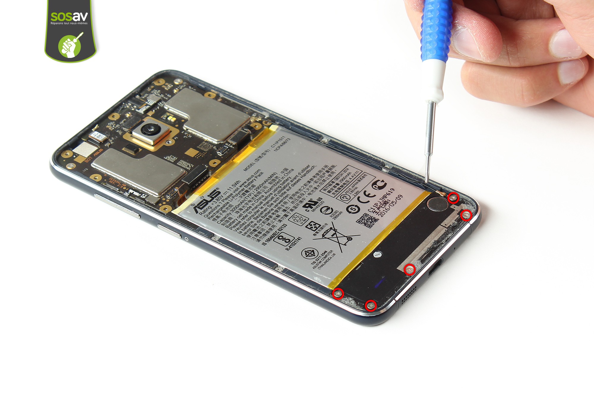

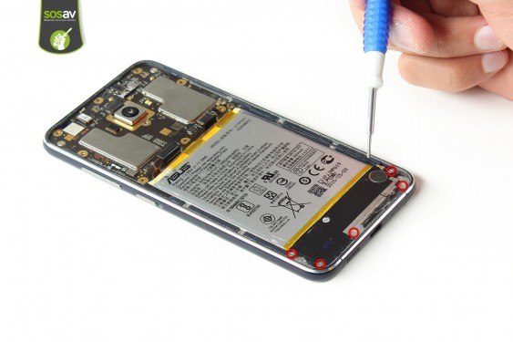

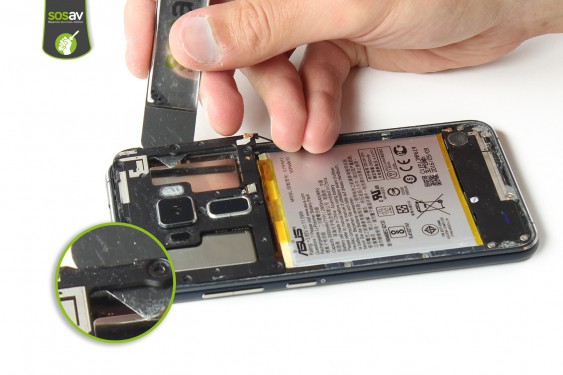

A l'aide du tournevis cruciforme, dévissez les cinq vis entourées en rouge servant à maintenir le haut-parleur externe.

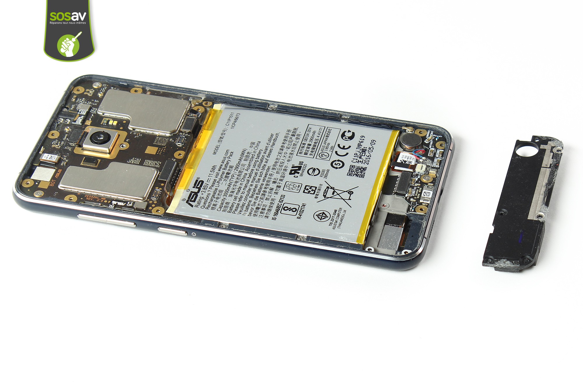

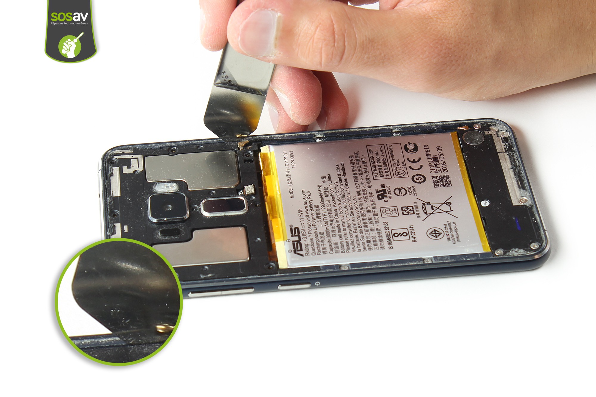

Utilisez la spatule iSesamo pour faire levier et déclipser le haut-parleur externe par le côté droit.Procédez à son retrait.
Le haut-parleur externe de votre Zenfone 3 est désormais démonté.

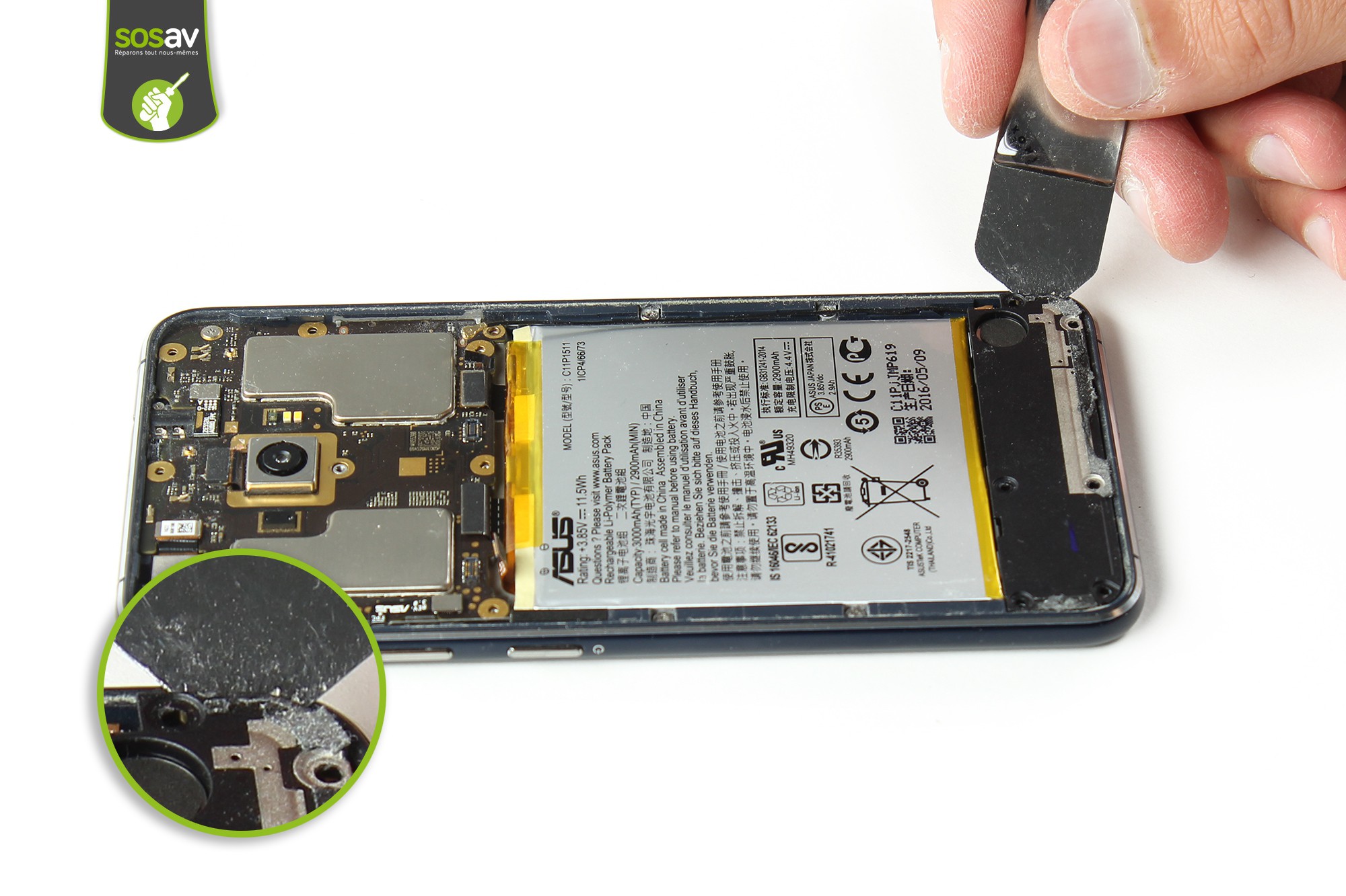

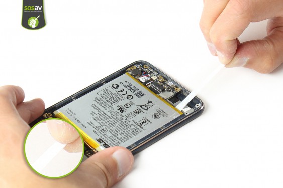

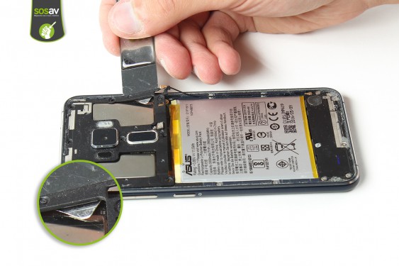

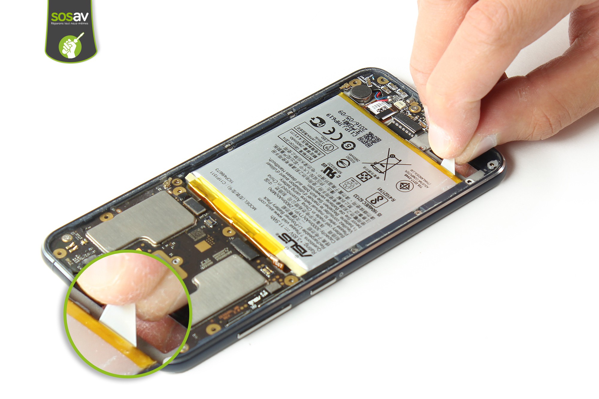

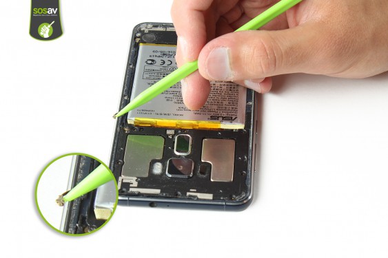

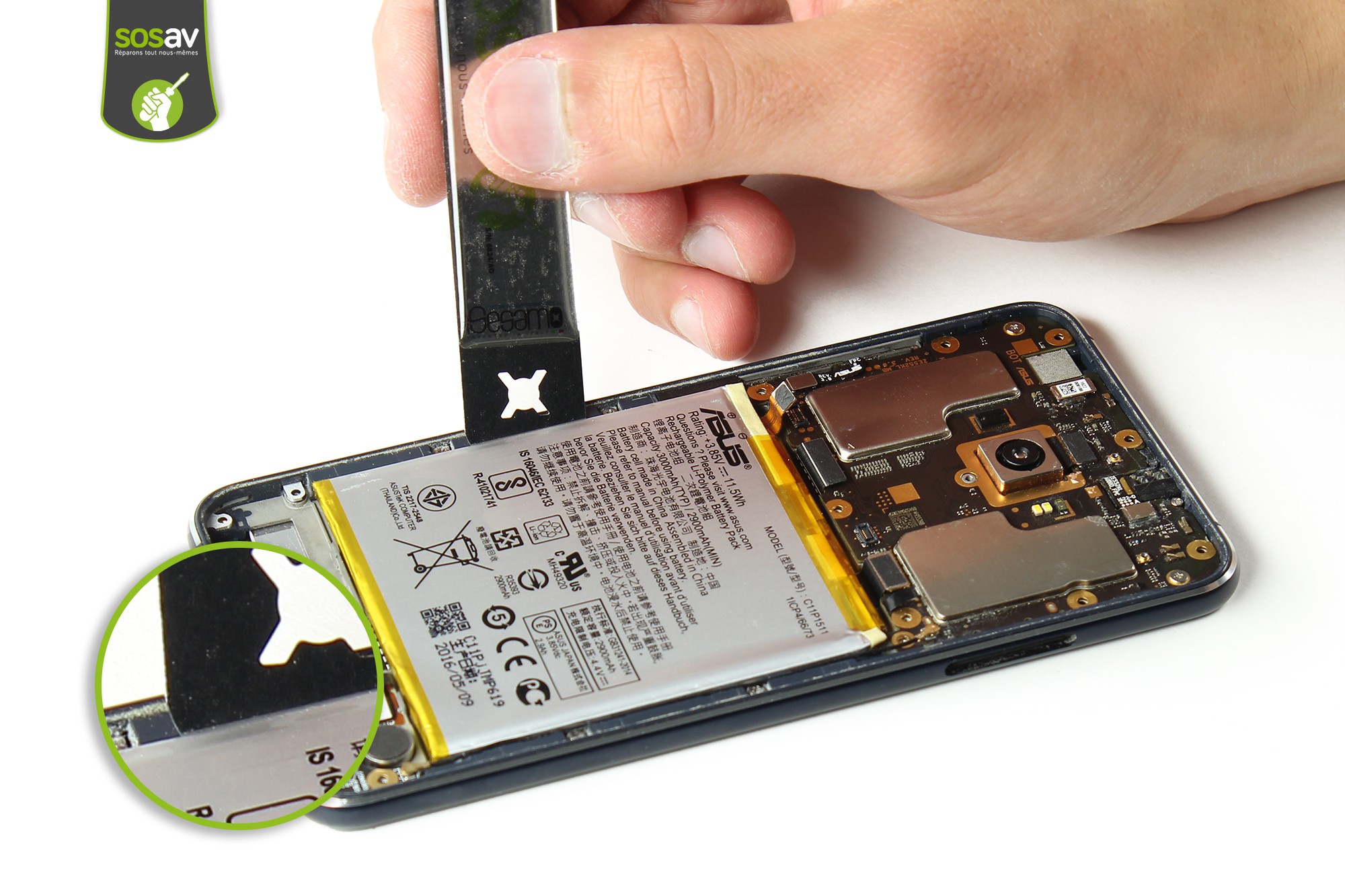

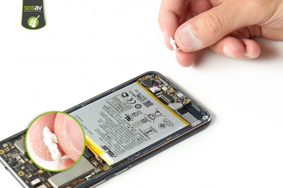

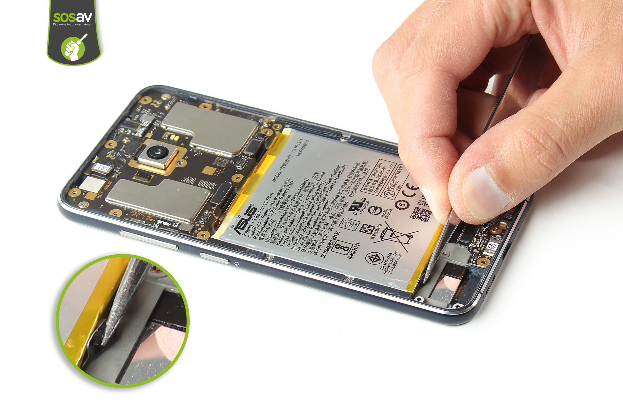

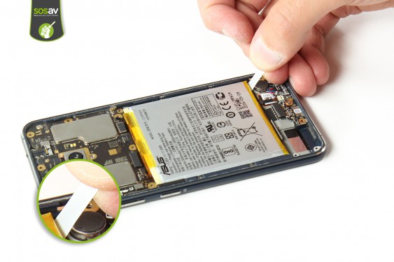

Utilisez la pince afin de retirer le premier adhésif de maintien de la batterie.Saisissez le ensuite avec les doigts.
Très doucement, tirez sur l'adhésif et procédez à son retrait.Soyez très lents lors de cette opération afin de ne pas rompre l'adhésif sans l'avoir entièrement retiré.
Utilisez la pince afin de retirer le second adhésif de maintien de la batterie.Saisissez le ensuite avec les doigts.Très doucement, tirez sur l'adhésif et procédez à son retrait, comme en étape précédente.Tirez très lentement afin de ne pas rompre l'adhésif sans l'avoir entièrement retiré.

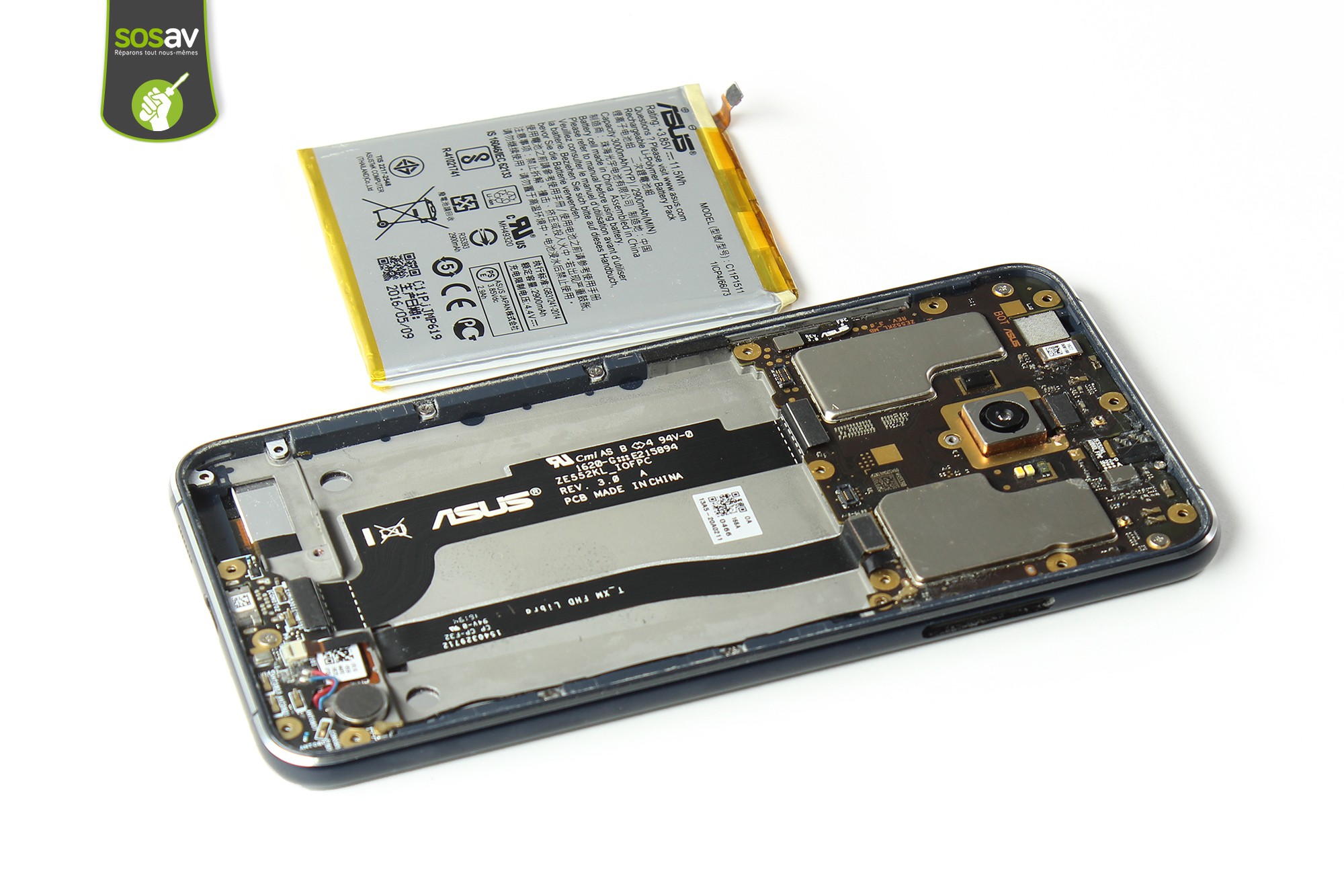

Aidez vous ensuite de la spatule en nylon afin de sortir la batterie de son logement.Cette dernière doit venir sans resistance si les adhésifs ont été retirés correctement.Dans le cas ou les adhésifs seraient rompus, vous pouvez utiliser la spatule large et plate afin de décoller la batterie.Procédez à son retrait.
La batterie de votre Zenfone 3 est désormais démontée.

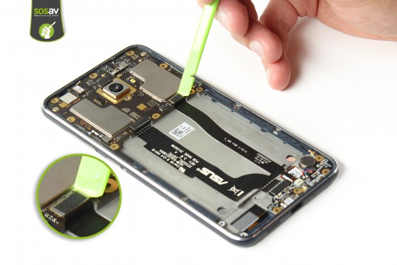

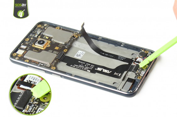

Déconnectez la nappe de l'écran LCD à l'aide de la spatule en nylon puis décollez-la du châssis doucement.

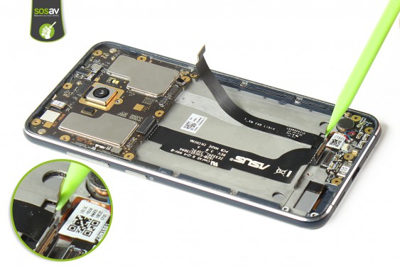

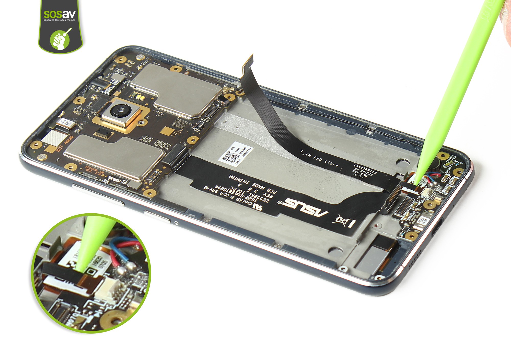

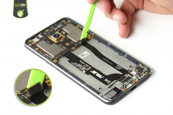

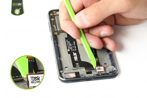

Déconnectez la nappe de liaison du connecteur de charge avec la spatule en nylon.Déverrouillez ensuite le connecteur de la nappe de l'écran tactile.
Etape 25

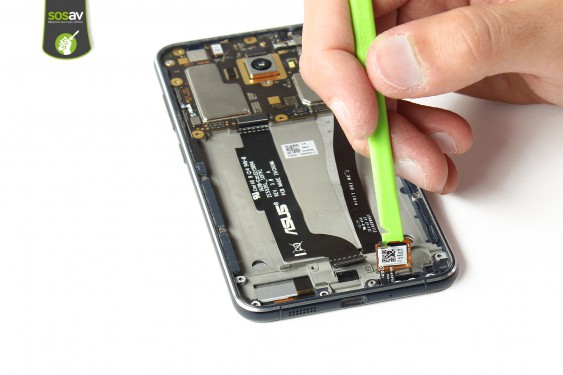

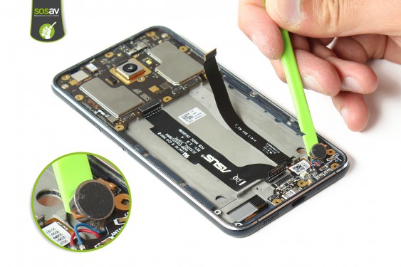

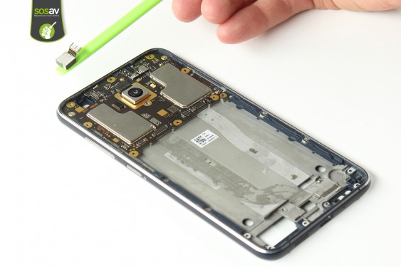

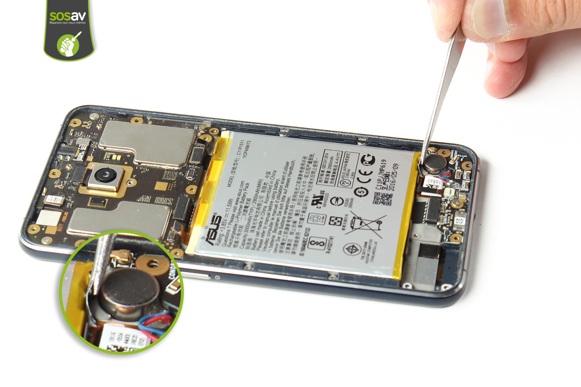

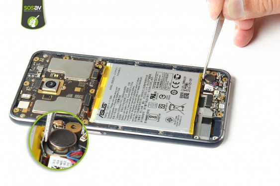

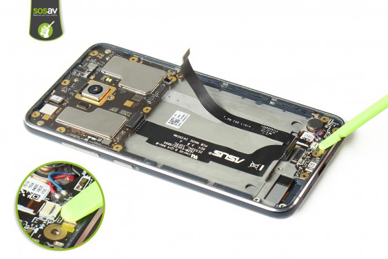

Utilisez la pointe de la spatule en nylon afin de sortir la nappe de l'écran tactile de son connecteur.Poursuivez avec la spatule en nylon afin de décoller le vibreur.
Etape 26

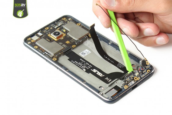

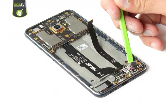

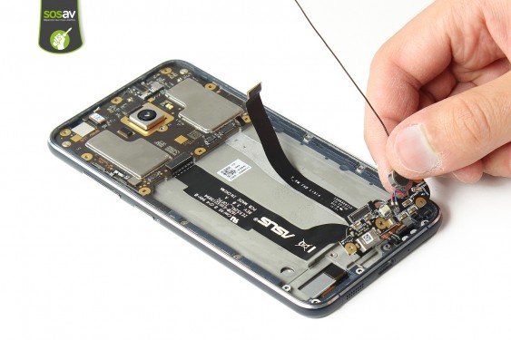

Utilisez de nouveau la spatule en nylon afin de décoller délicatement le connecteur de charge/vibreur du châssis.Saisissez et retirez-le.
Etape 27
Le connecteur de charge/vibreur est désormais démonté.
Etape 28

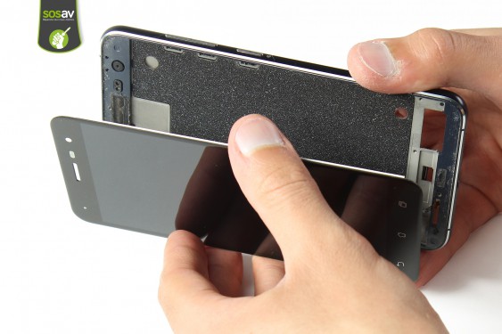

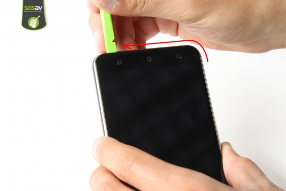

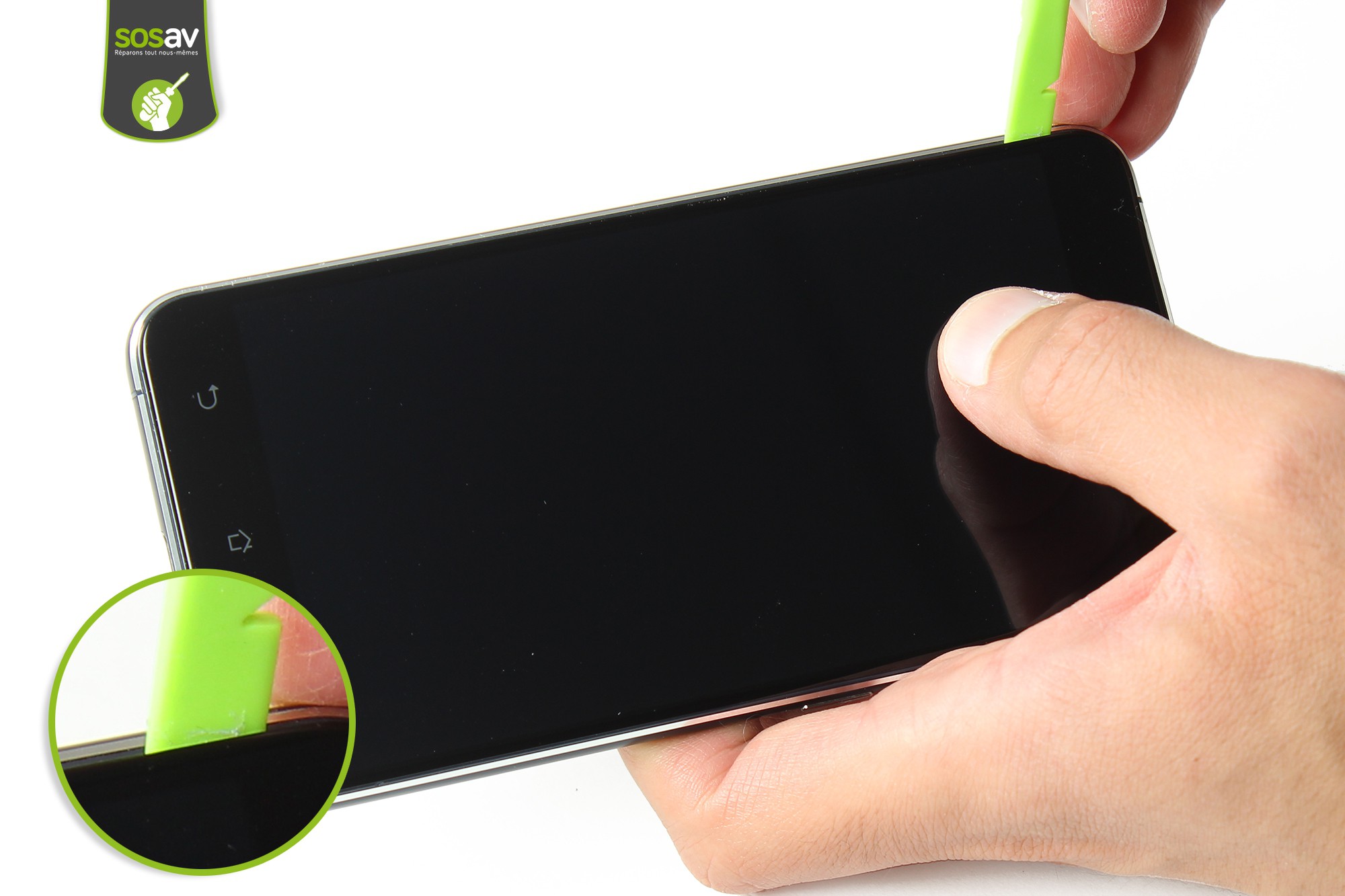

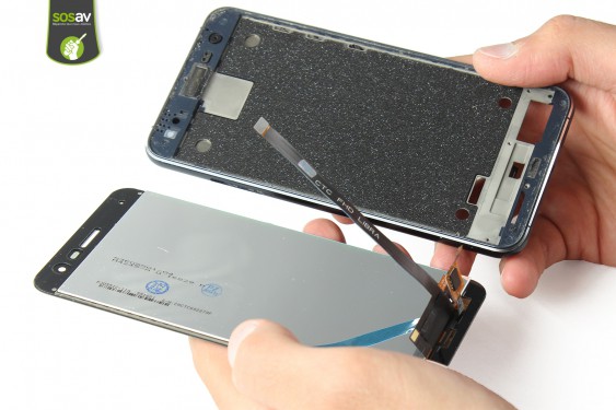

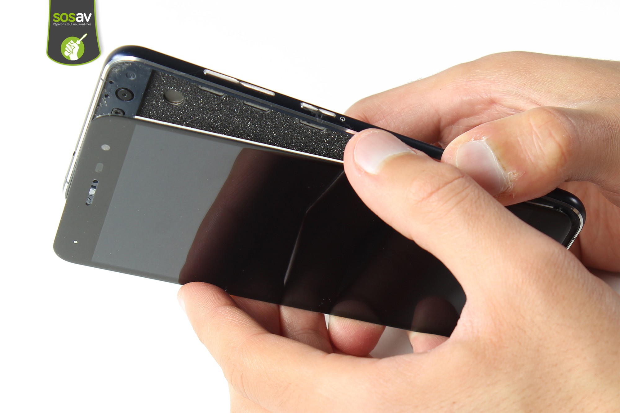

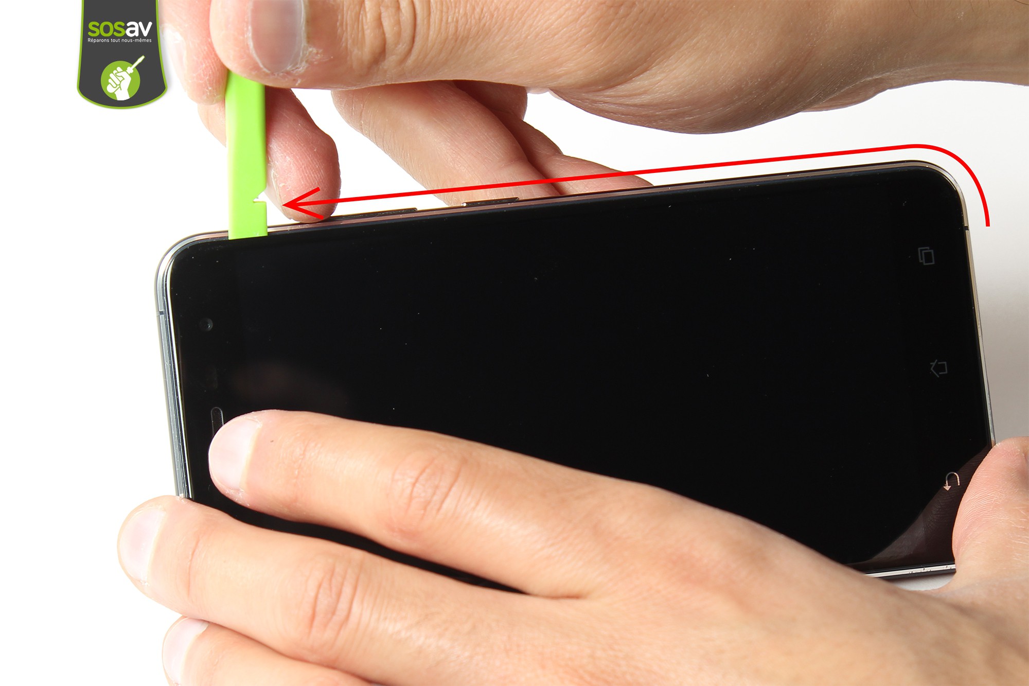

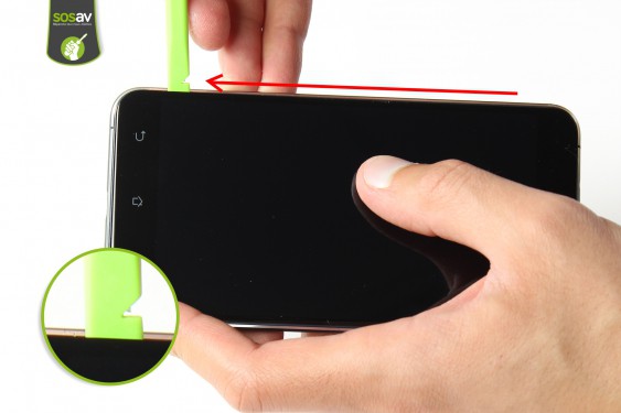

Insérez la spatule en nylon sur la partie supérieure gauche de l'écran en allant vers le bas.Décollez ensuite la partie inférieure de l'écran.
Etape 30
Terminez enfin en décollant le côté droit puis la partie supérieure de l'écran.
Etape 31

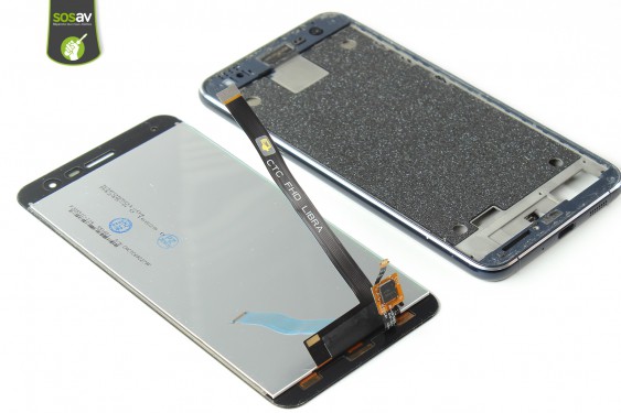

Saisissez l'écran puis procédez à son retrait.
Etape 32
L'écran LCD Zenfone 3 est désormais démonté.

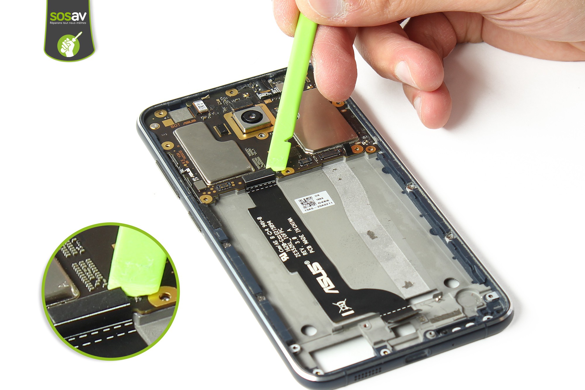

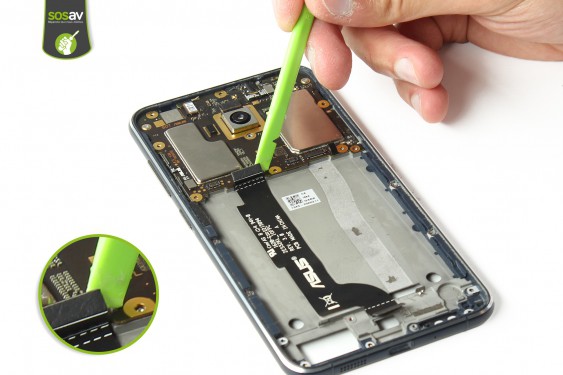

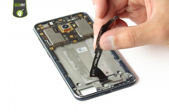

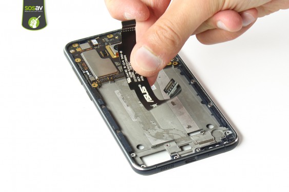

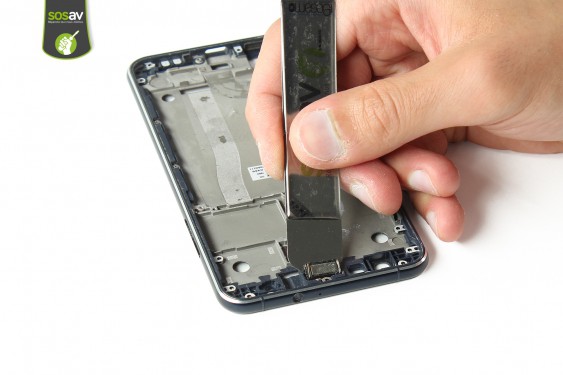

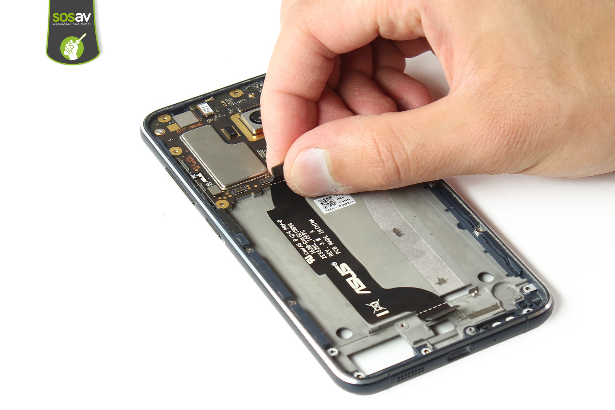

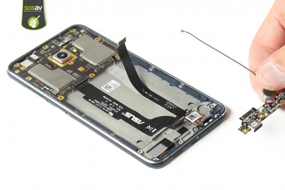

Déconnectez la nappe de liaison du connecteur de charge à l'aide de la spatule en nylon.
Etape 34
Saisissez ensuite la nappe connecteur de charge puis procédez à son retrait.
Etape 35
La nappe de liaison du connecteur de charge est désormais démontée.
Etape 36

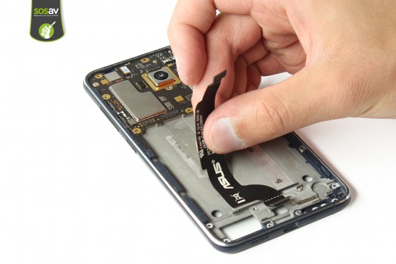

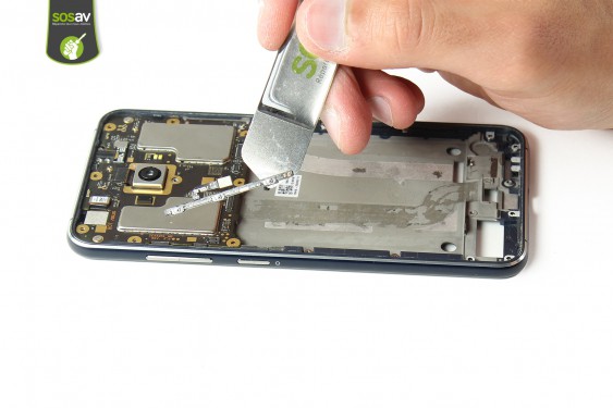

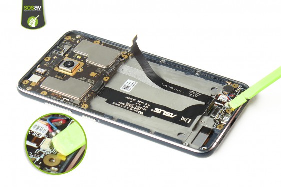

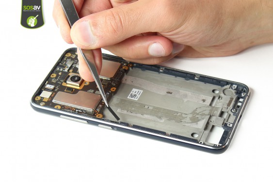

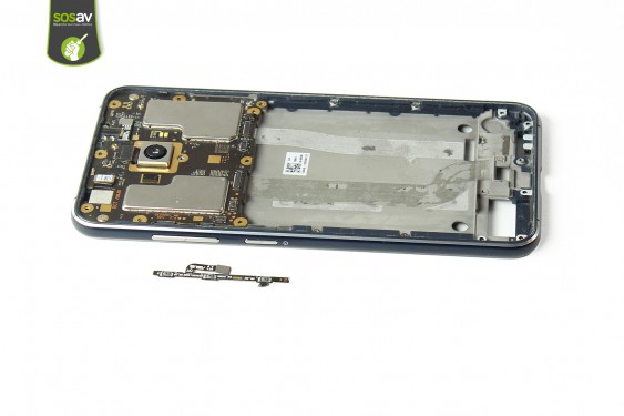

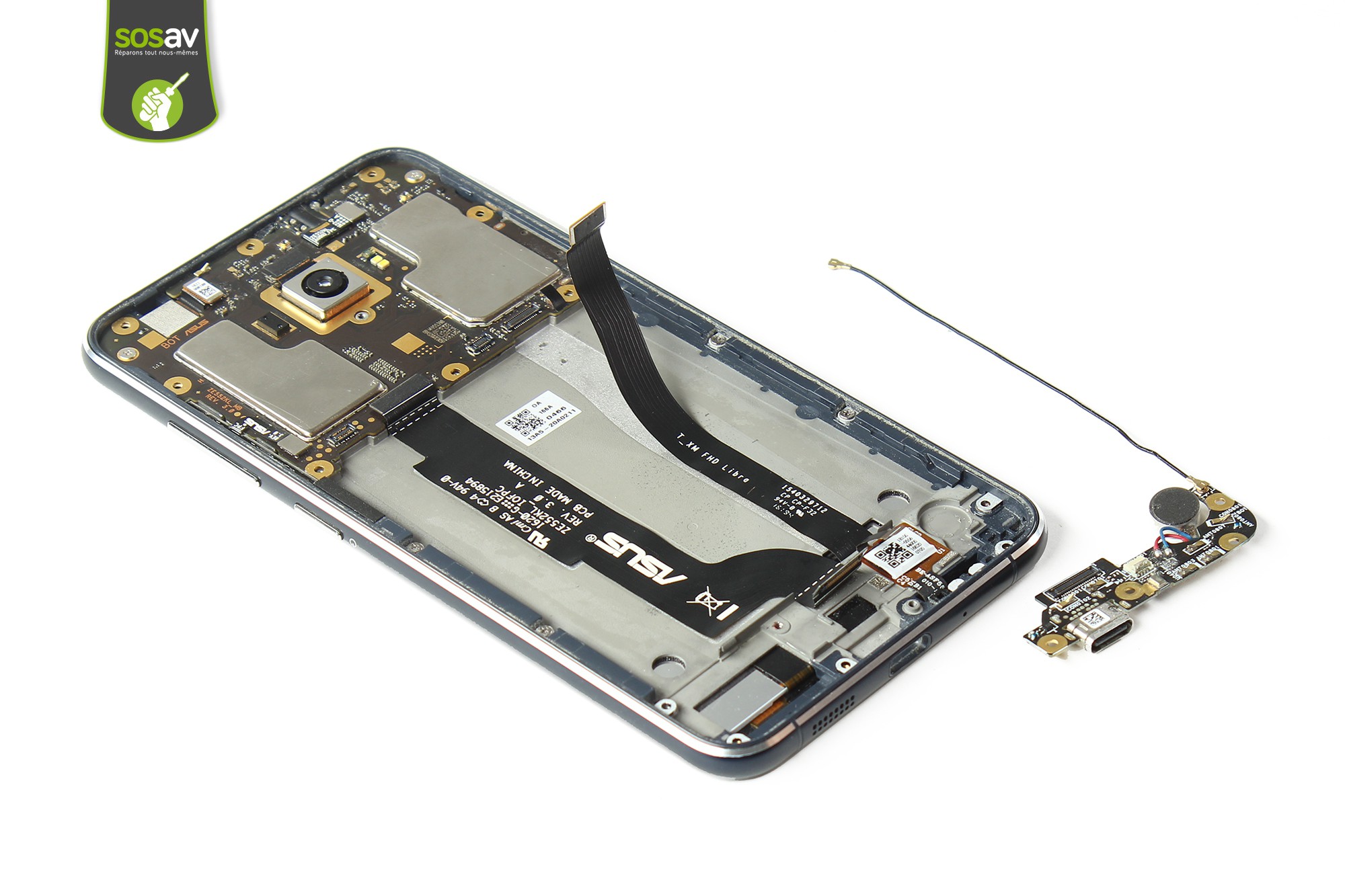

Déconnectez avec la spatule en nylon la nappe des boutons power et volume.
Etape 37

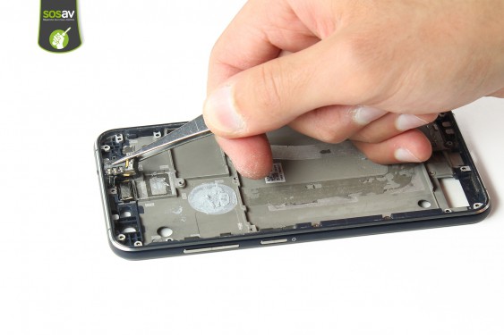

Saisissez l'élément en mousse de protection de la nappe power/volume et procédez à son retrait avec la pince.
Etape 38
Glissez la spatule iSesamo entre la nappe power/volume et le châssis.Procédez à son retrait.

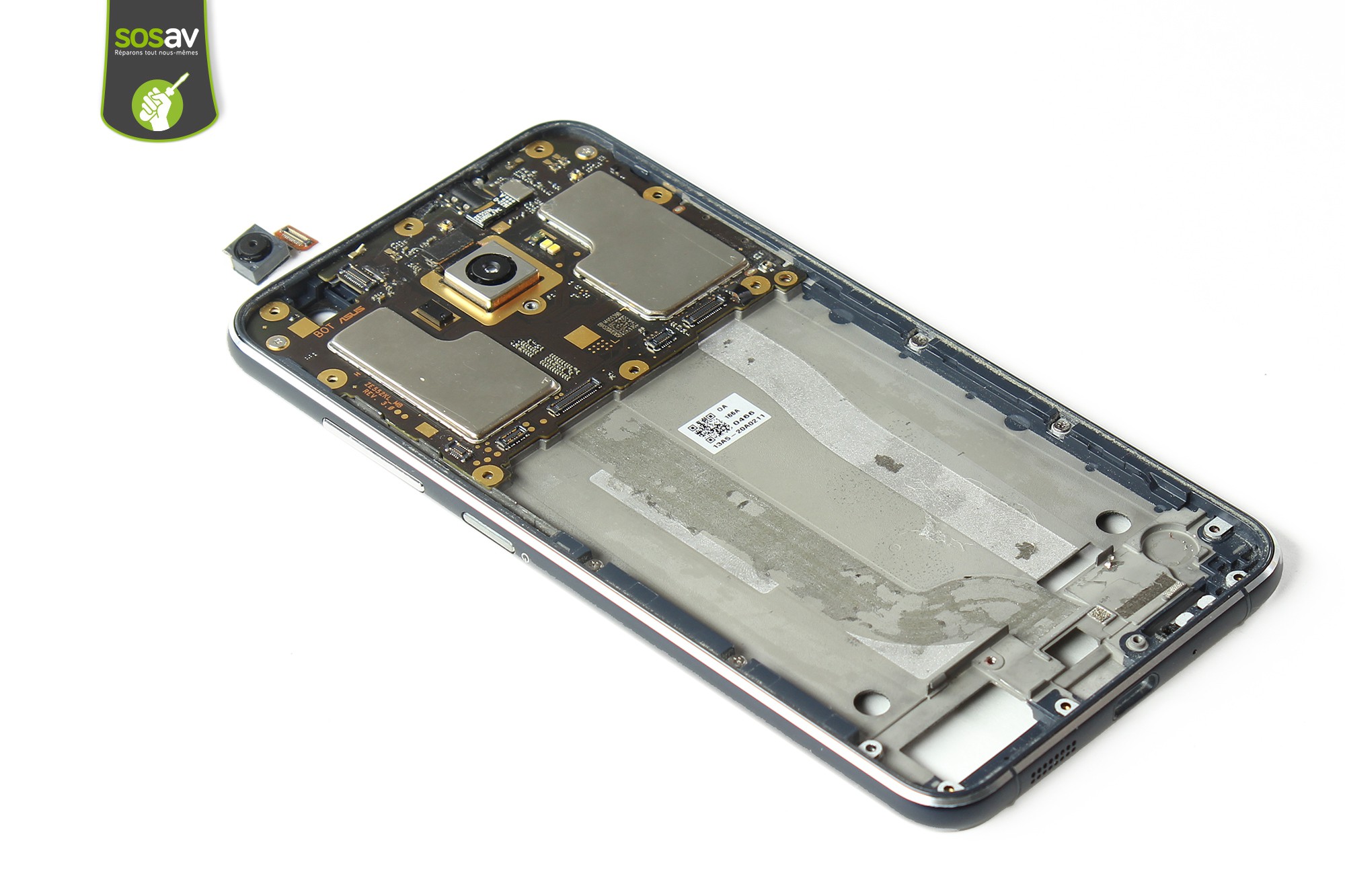

Conservez la spatule en nylon pour déverrouiller la caméra avant.Procédez à son retrait.
Etape 40
La caméra avant de votre Zenfone 3 est désormais démontée.

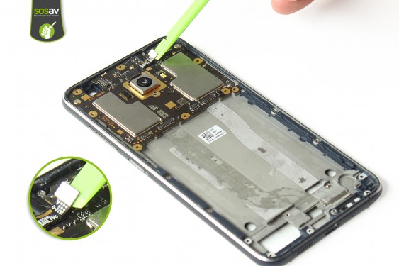

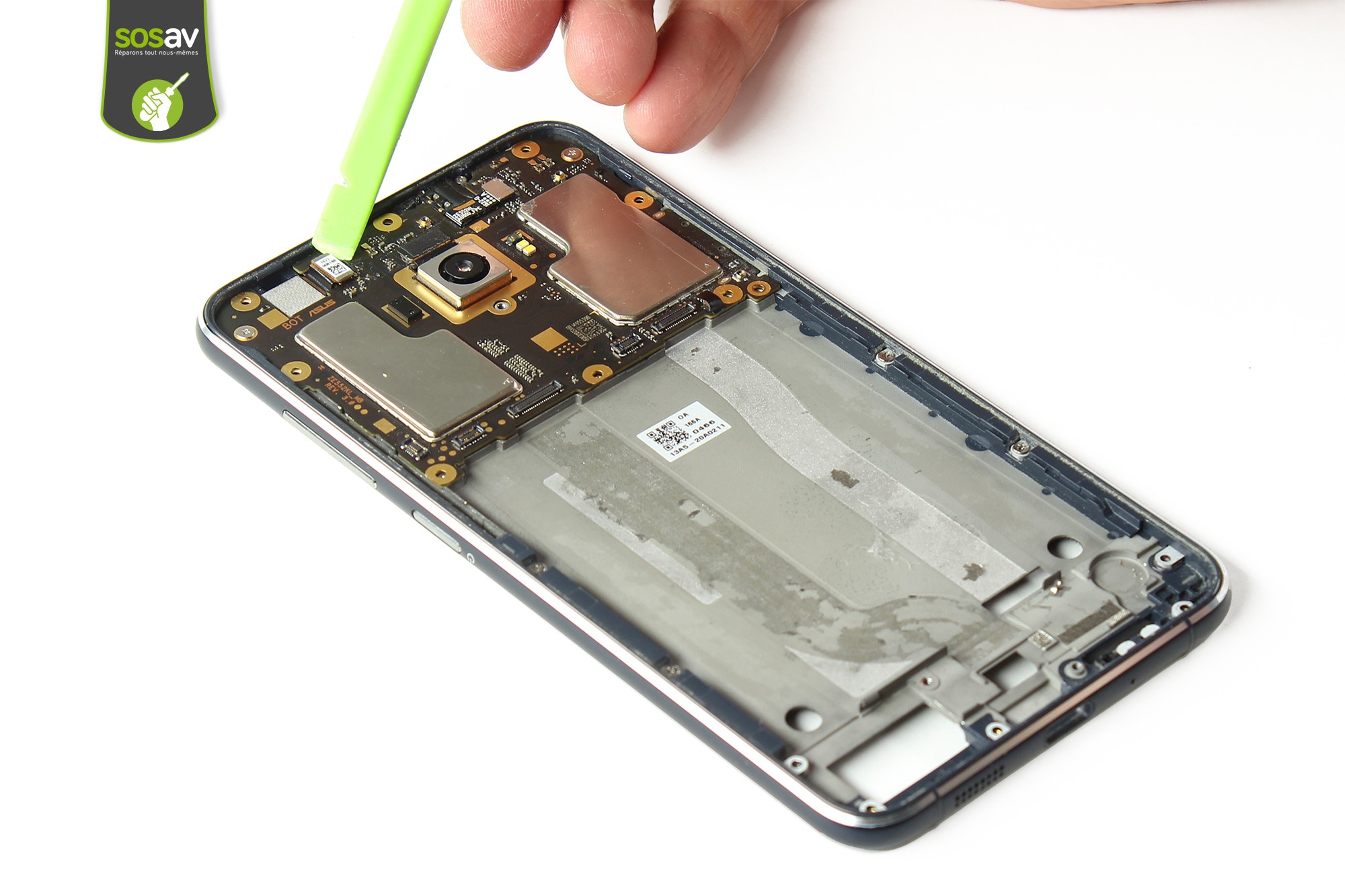

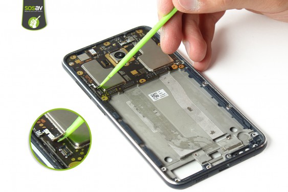

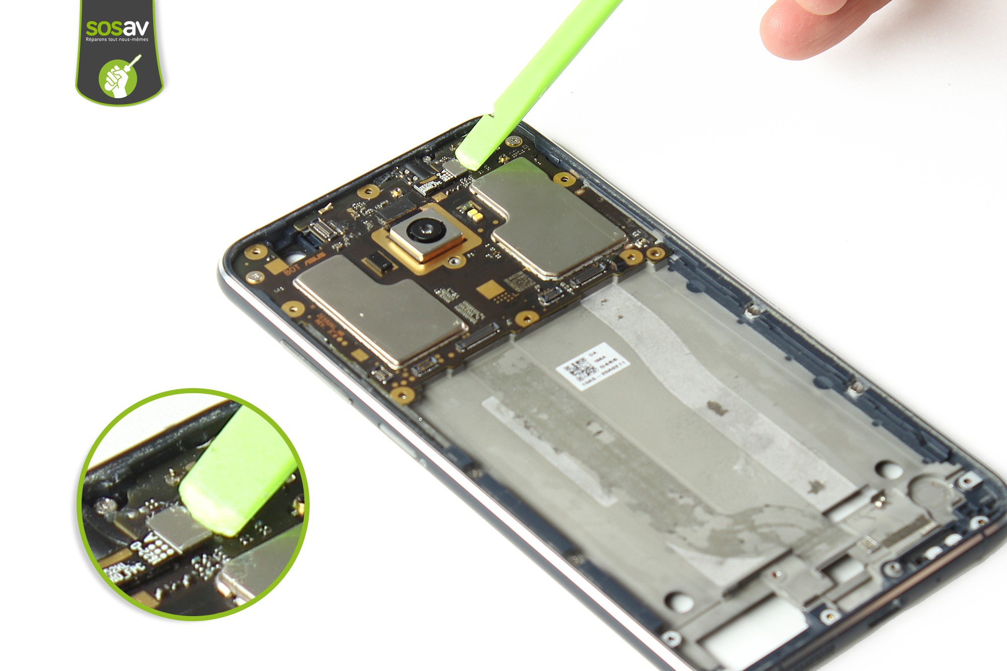

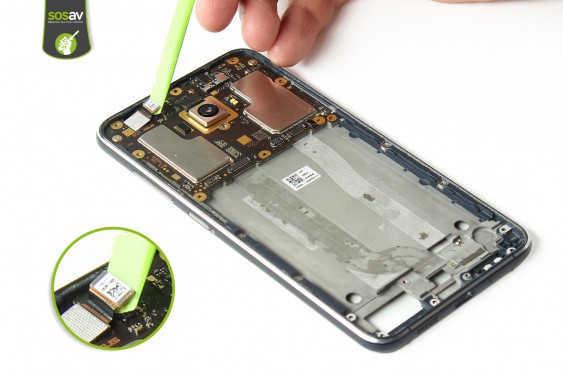

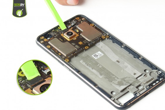

Déconnectez à l'aide de la spatule en nylon le capteur proximité puis la caméra arrière.
Etape 42

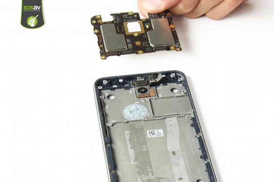

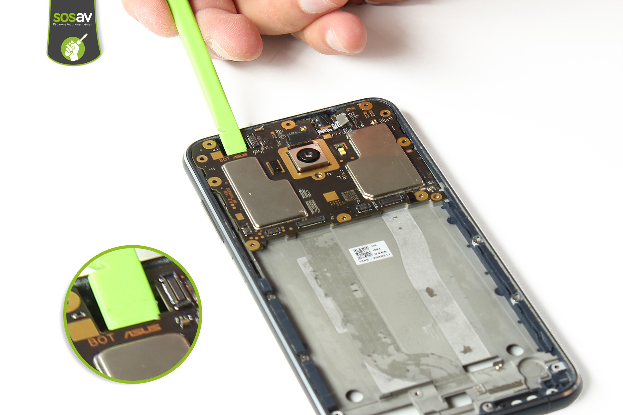

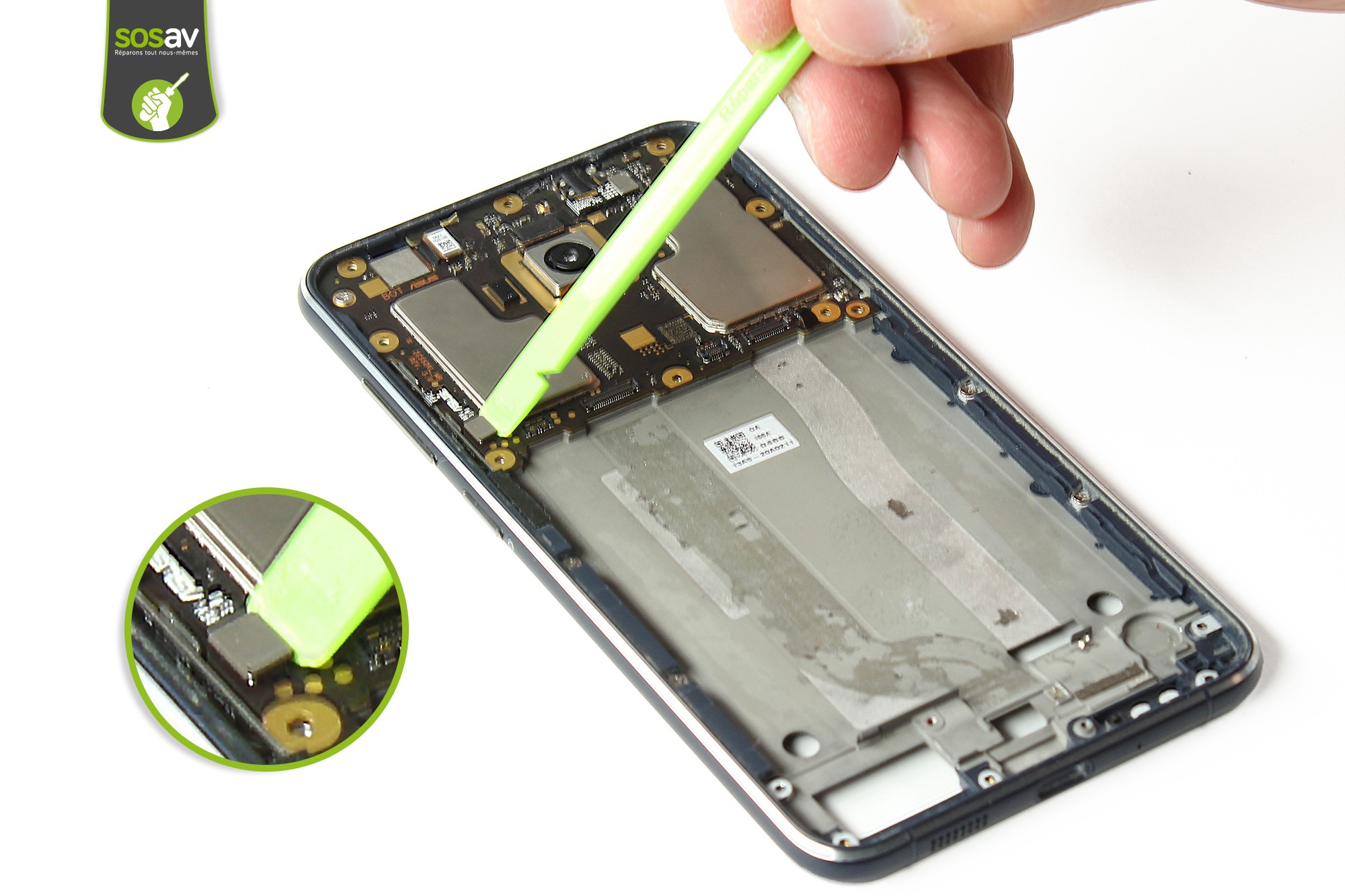

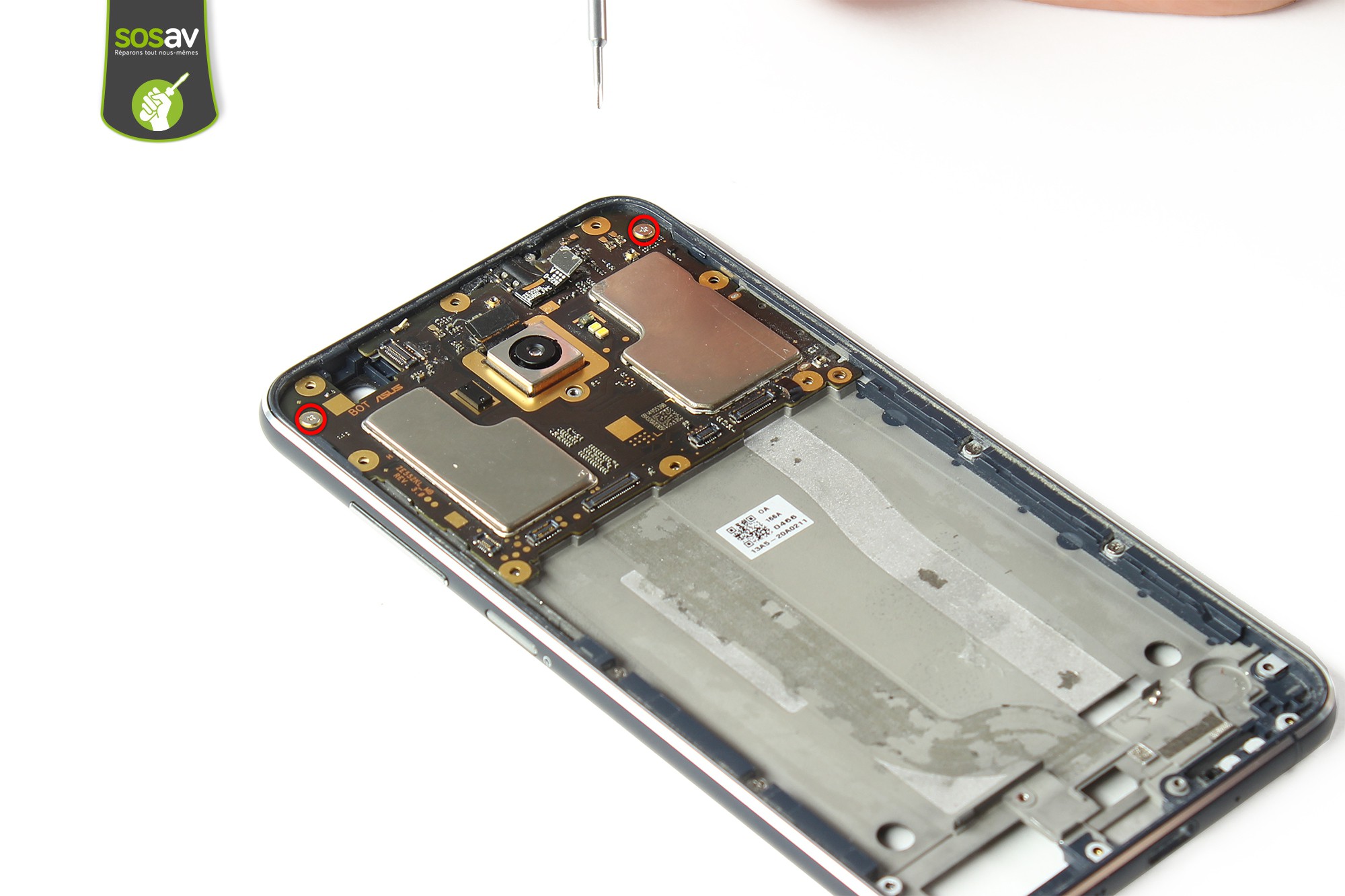

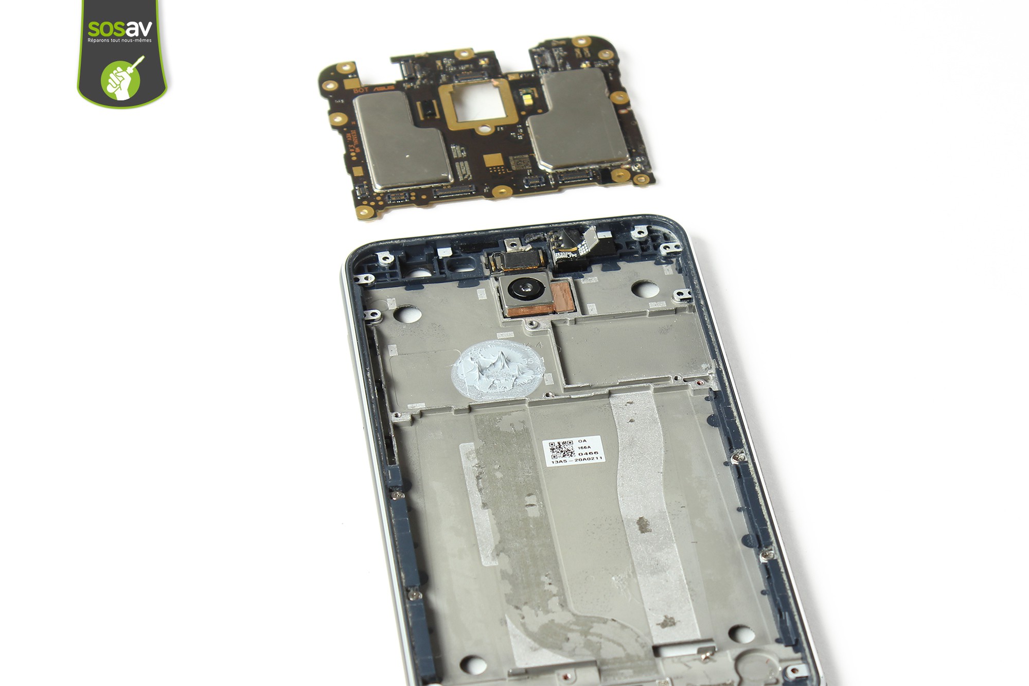

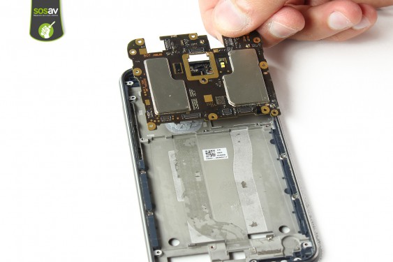

Dévissez les deux vis cruciformes entourées en rouge maintenant la carte mère.
Etape 43

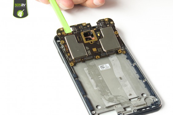

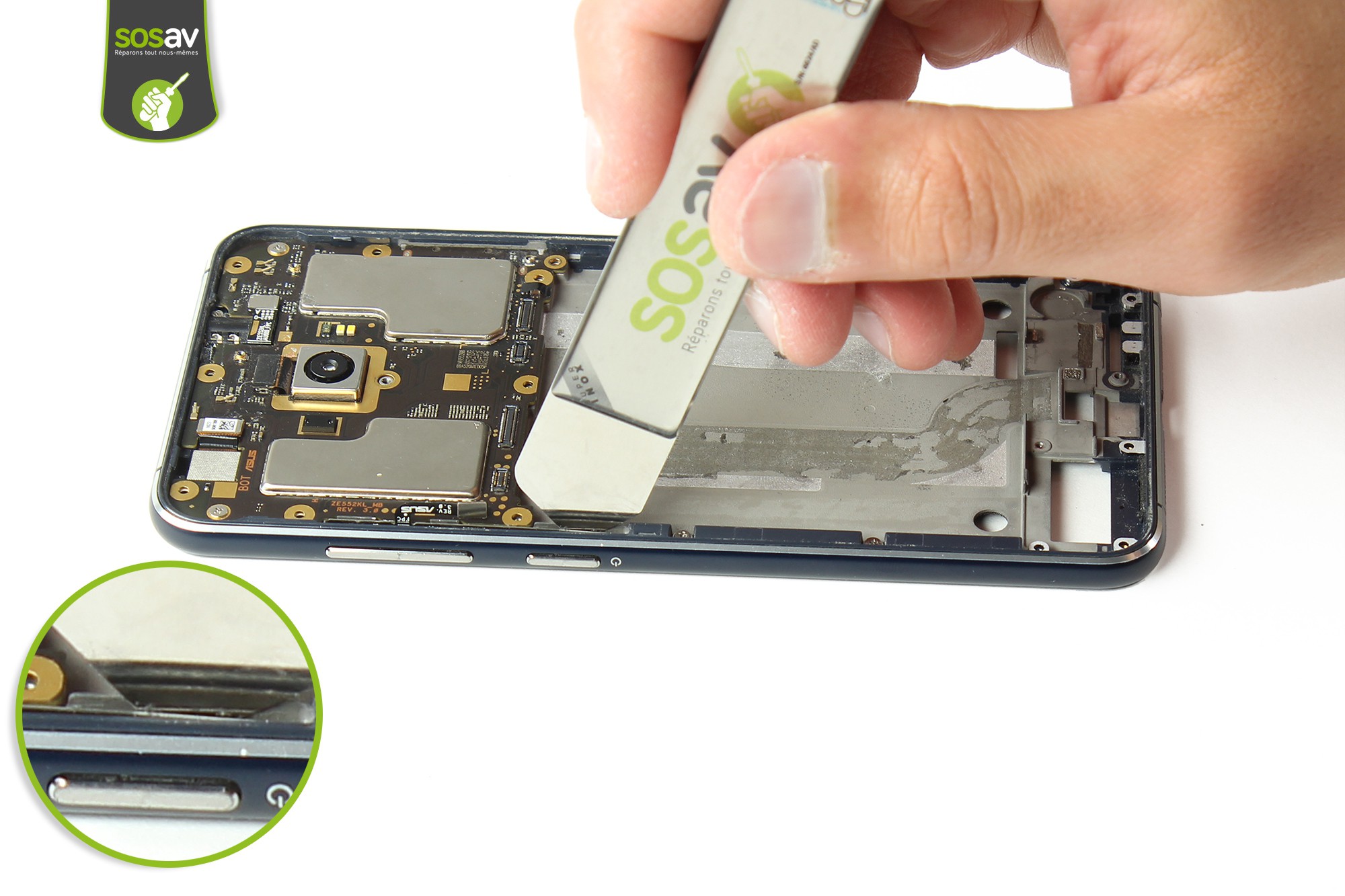

Insérez ensuite la spatule en nylon dans l'interstice inférieur central de la carte mère puis faites très délicatement levier afin de déclipser la carte mère.Ne forcez pas lors de cette opération afin de ne pas casser la carte !Saisissez et procédez ensuite au retrait de la carte mère.
Etape 44
La carte mère Zenfone 3 est désormais démontée.

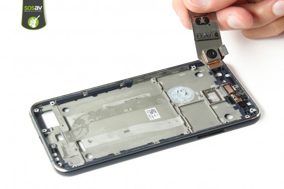

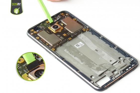

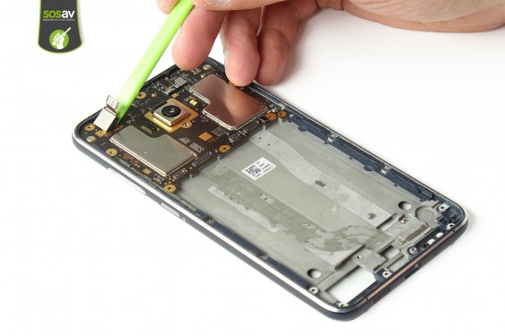

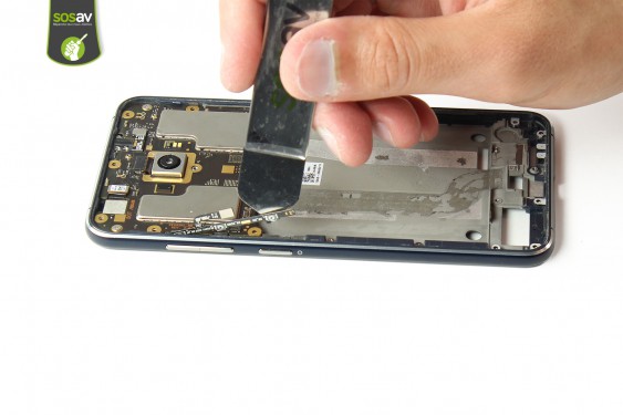

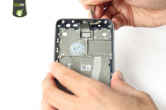

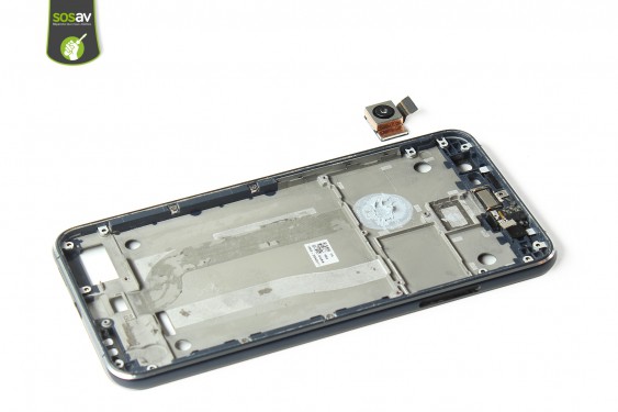

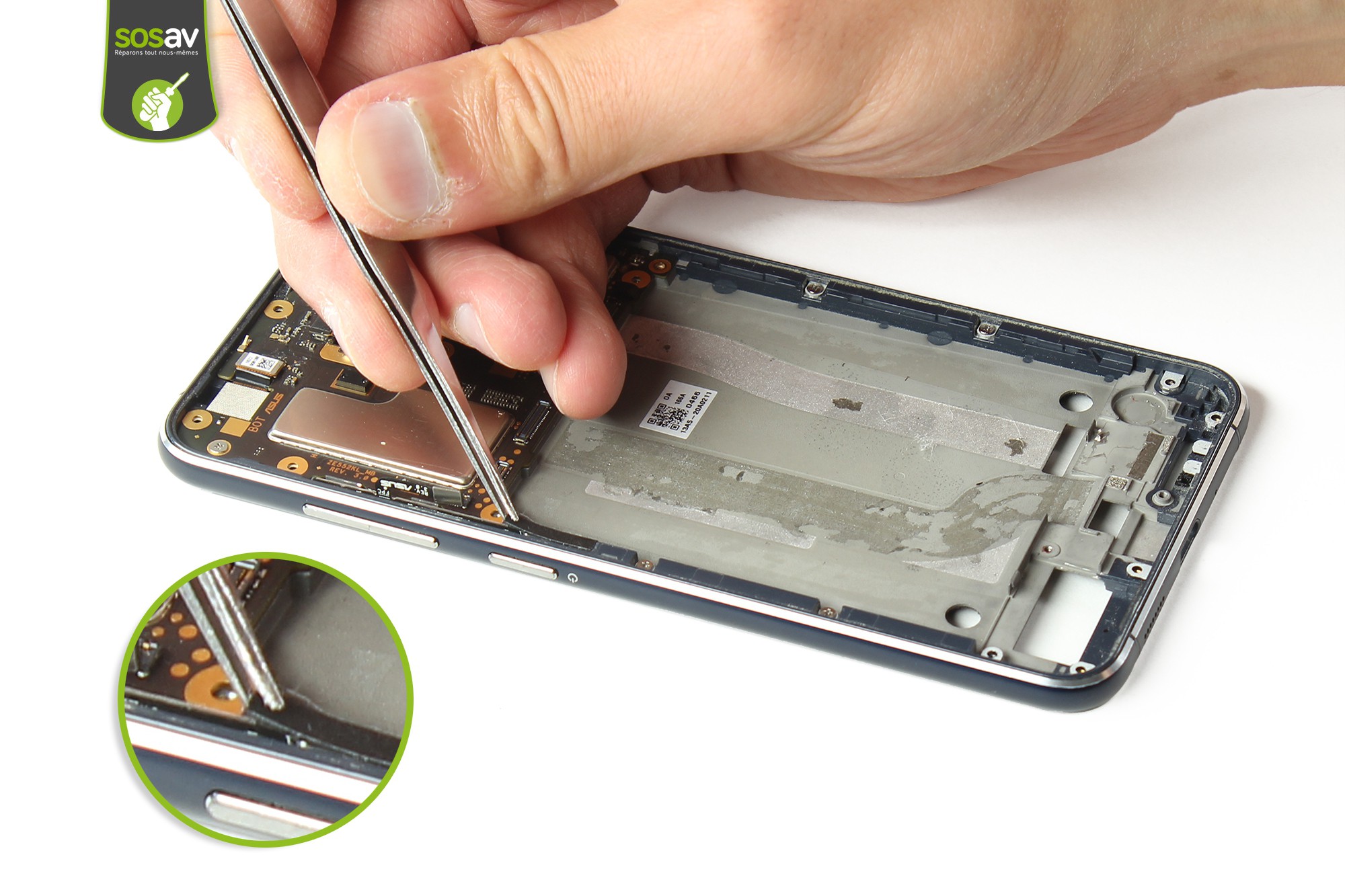

Glissez délicatement la spatule iSesamo sous la caméra arrière afin de la soulever et la retirer.
Etape 46

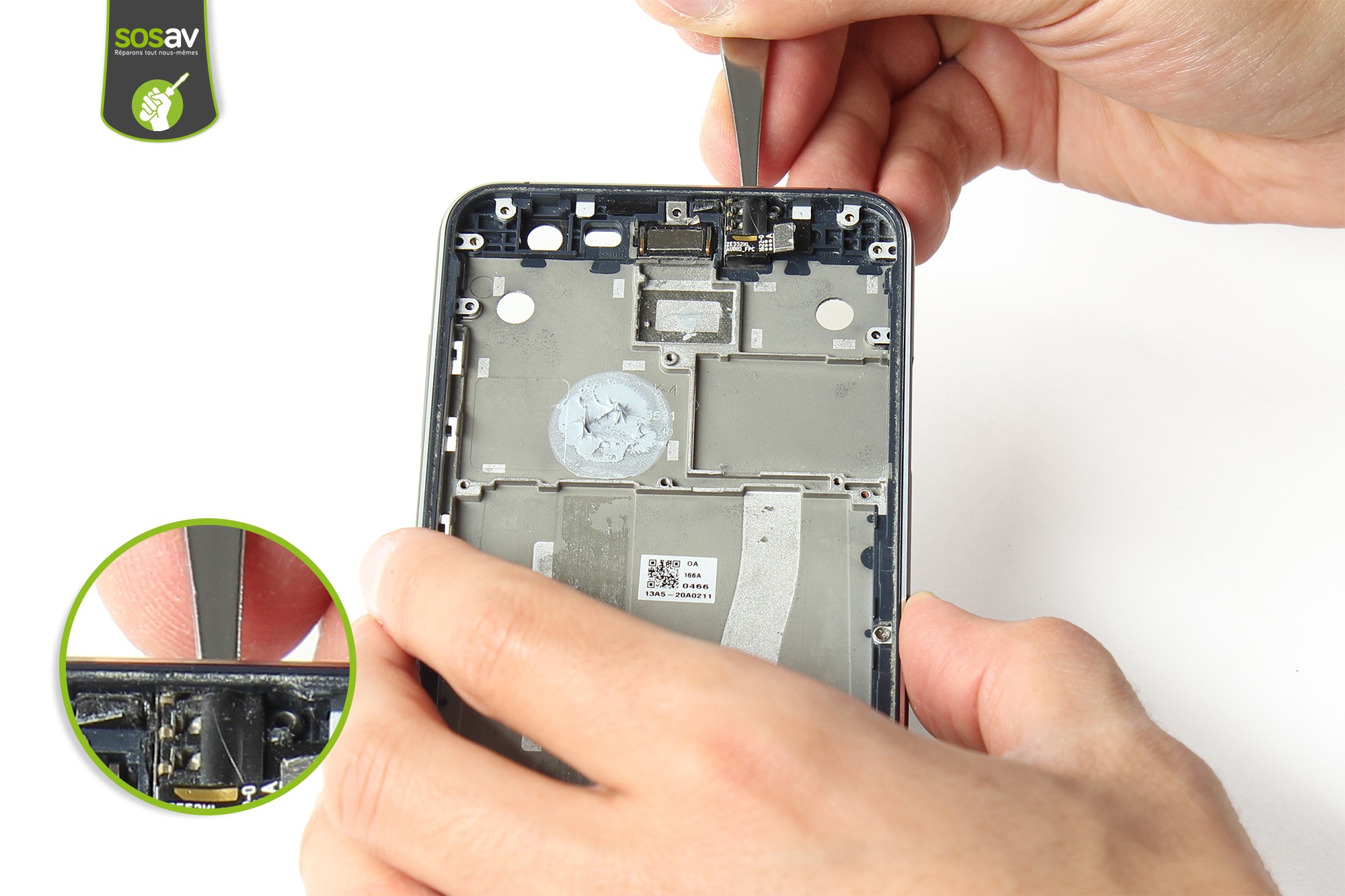

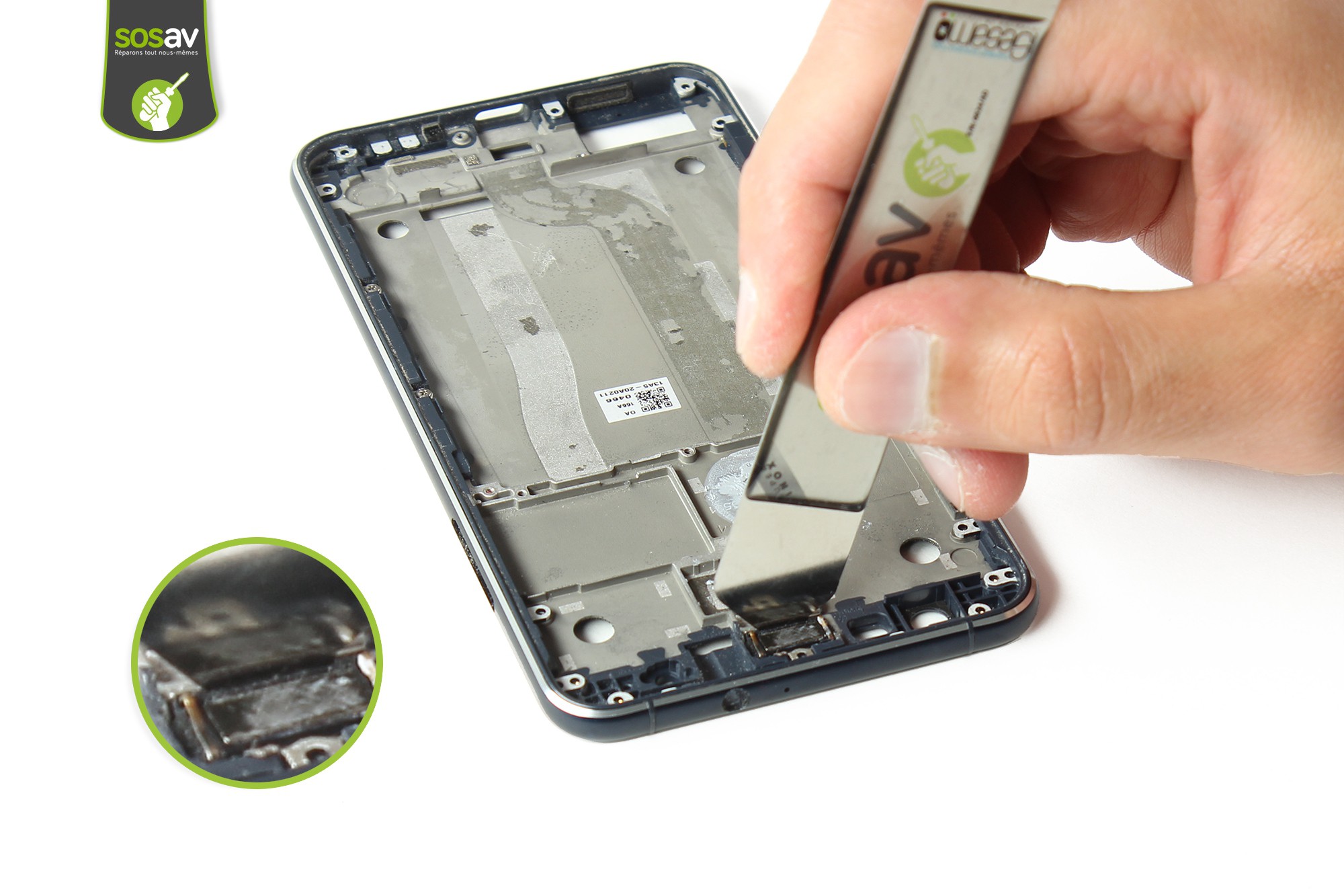

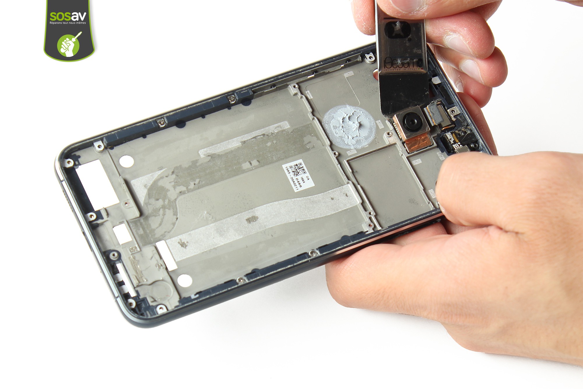

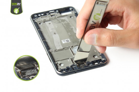

Insérez doucement la pince dans la prise jack afin de l'extraire du châssis par un mouvement de levier.Saisissez la prise puis procédez à son retrait.
Etape 47

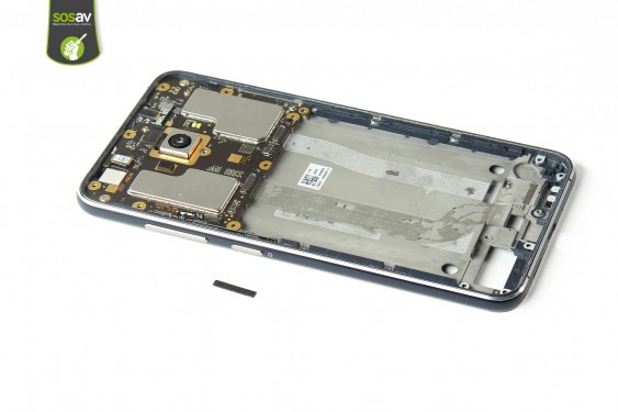

La prise jack de votre Zenfone 3 est désormais démontée.

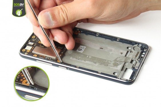

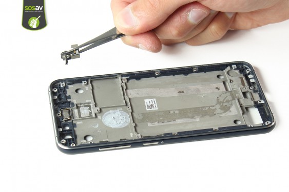

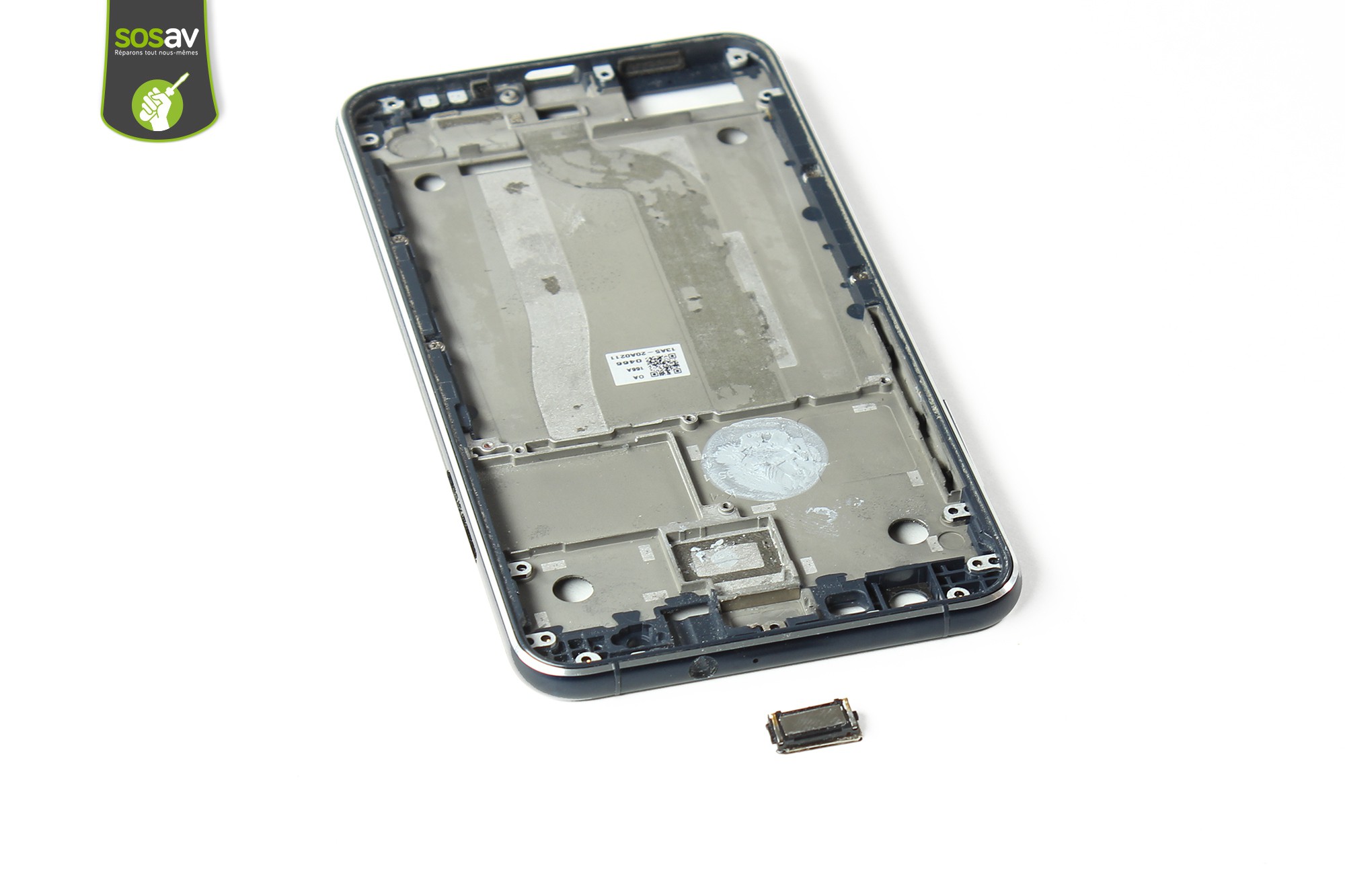

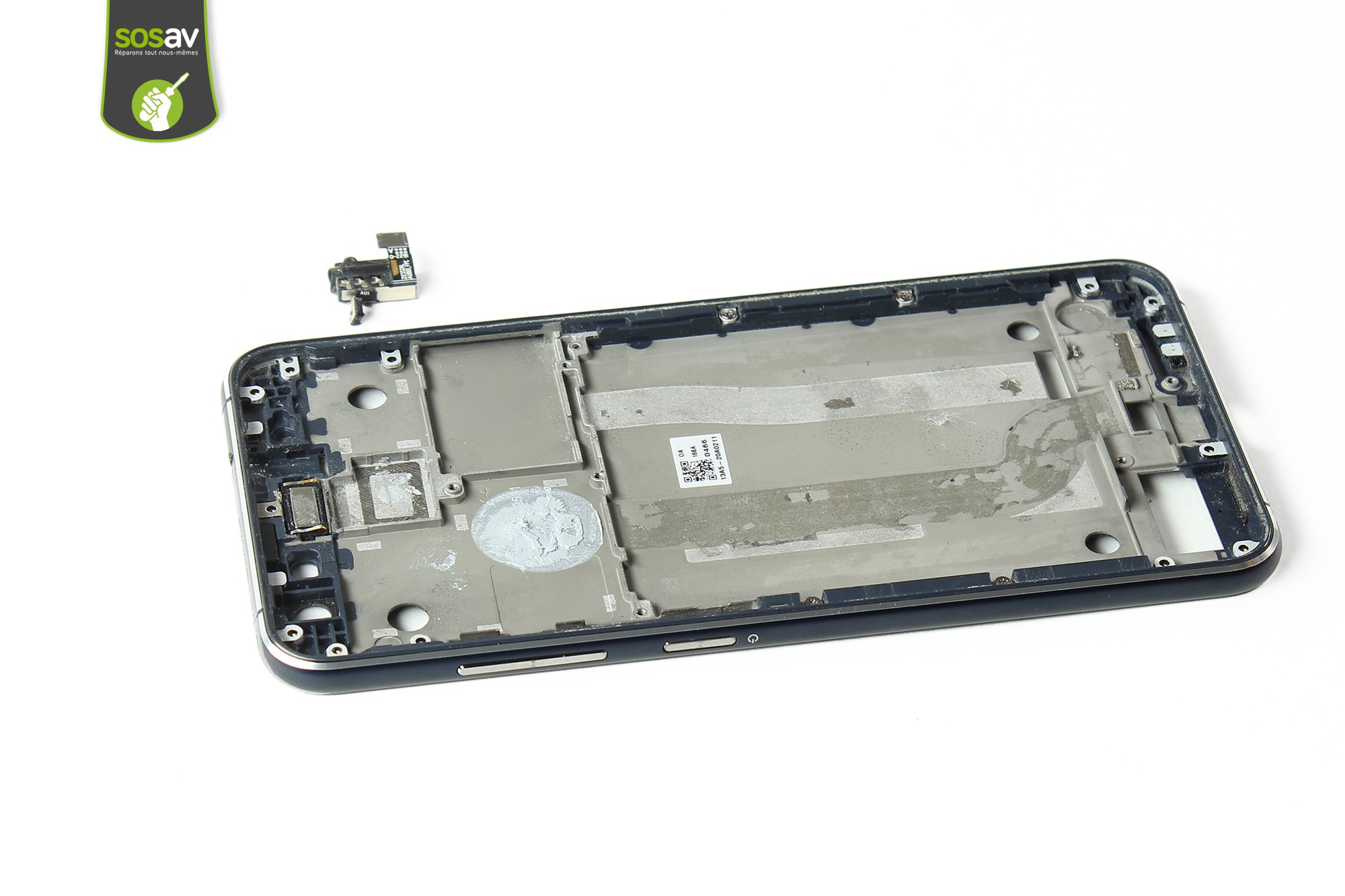

Réutilisez la spatule iSesamo afin de décoller délicatement le haut-parleur interne.Pour cela, faites délicatement levier sur ce dernier.Procédez à son retrait.
Etape 49
Le châssis complet Zenfone 3 est désormais démonté.Procédez à son remplacement par un châssis neuf si cela est nécessaire.
