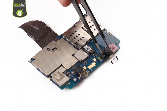

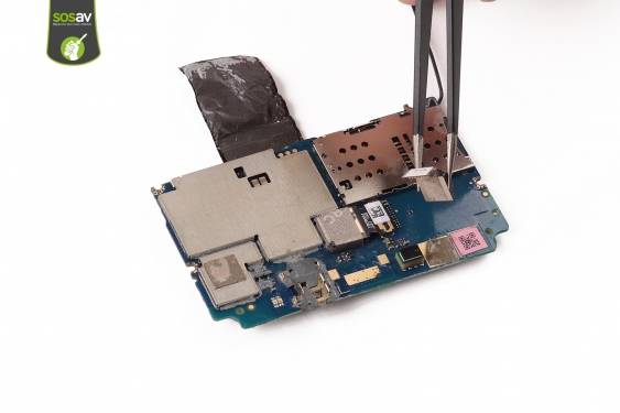

Conservez la spatule en nyon pour débrancher la nappe de la caméra avant.Retournez ensuite la carte mère pour sortir la caméra avec la pince.

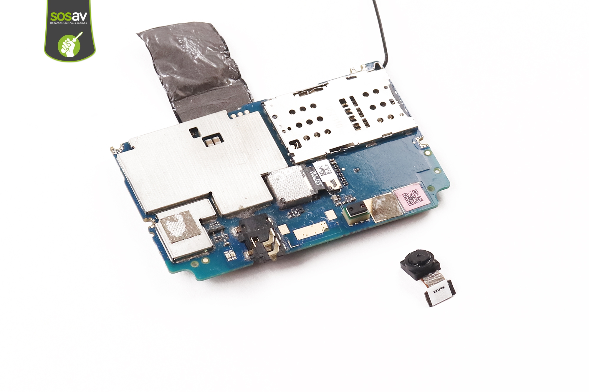

La caméra avant Zenfone 3 Max est maintenant déposée.Si vous ne pouvez plus prendre de selfies, suivez ce tuto gratuit.
