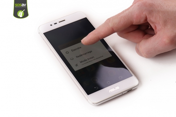

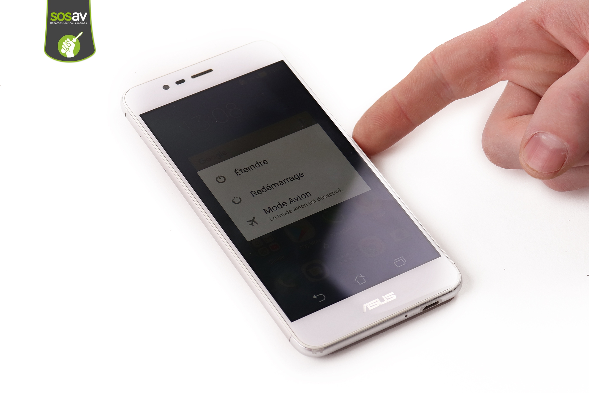

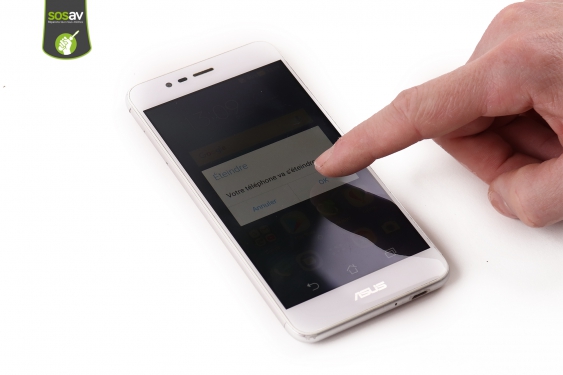

Avant de remplacer la caméra arrière Zenfone 3 Max, veuillez éteindre le téléphone pour des raisons de sécurité évidentes.Pour cela, appuyez sur le bouton On/Off situé sur la tranche droite, puis valdiez par "Eteindre".

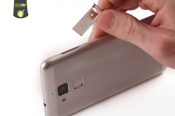

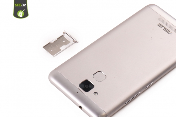

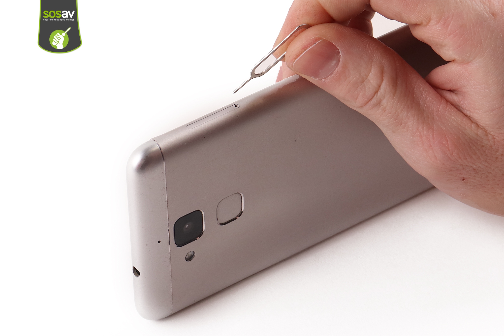

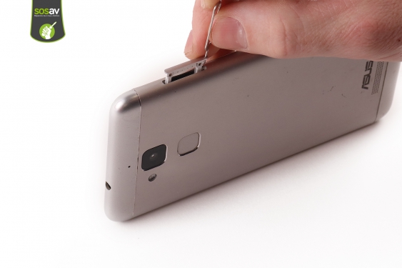

Introduisez l'éjecteur SIM (présent dans la boîte du téléphone ou notre kit outils) dans le trou du tiroir SIM se trouvant sur la tranche gauche, afin de l'extraire.

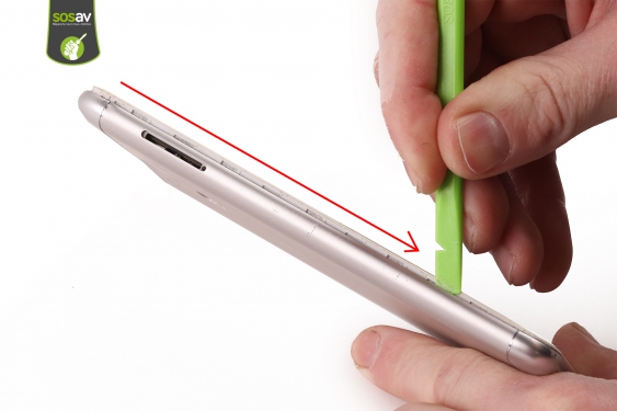

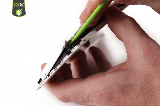

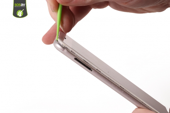

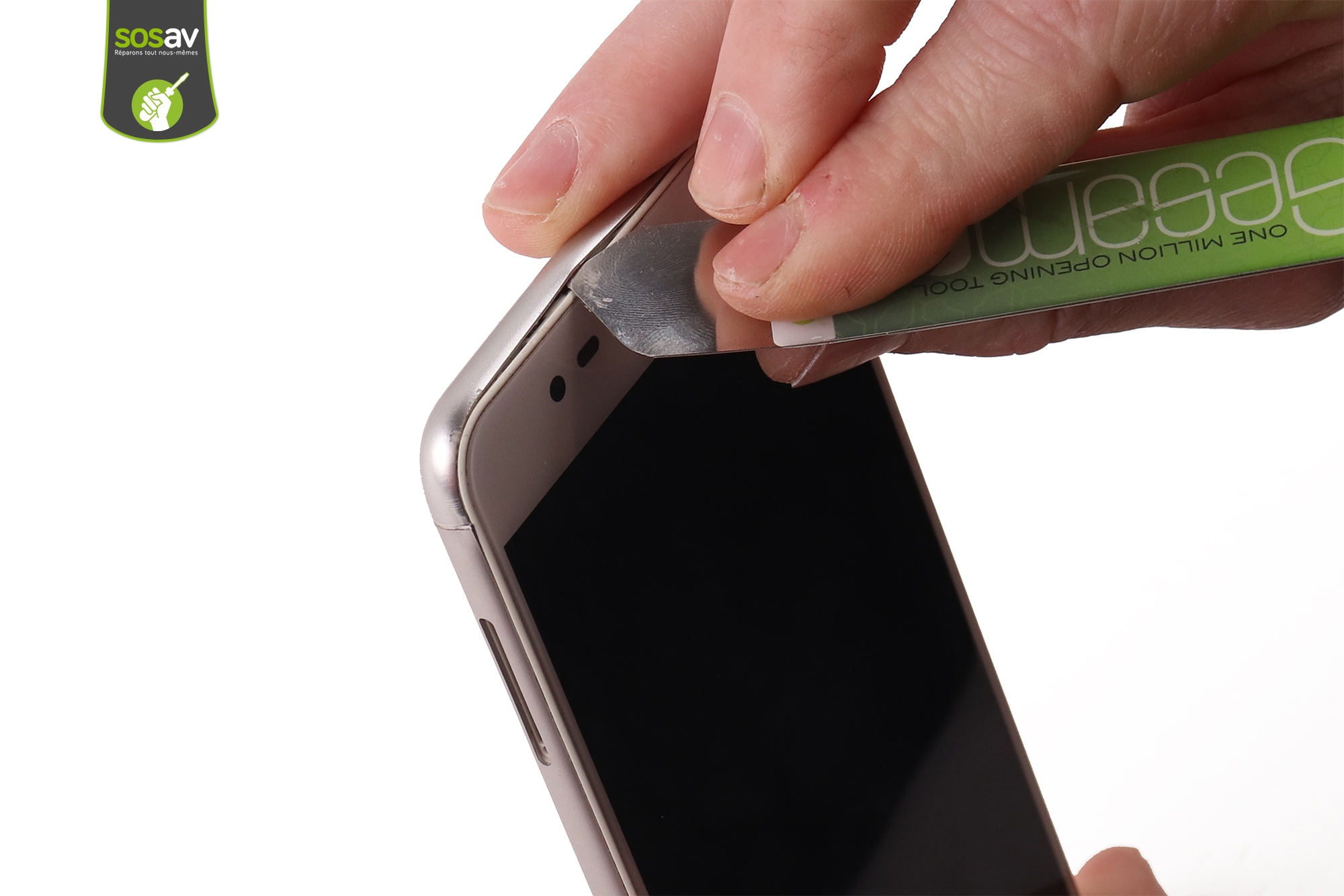

Crééz une ouverture entre la coque et l'écran grâce à la iSesamo.Puis prenez le relais avec la spatule en nylon pour déclipser tout le pourtour.

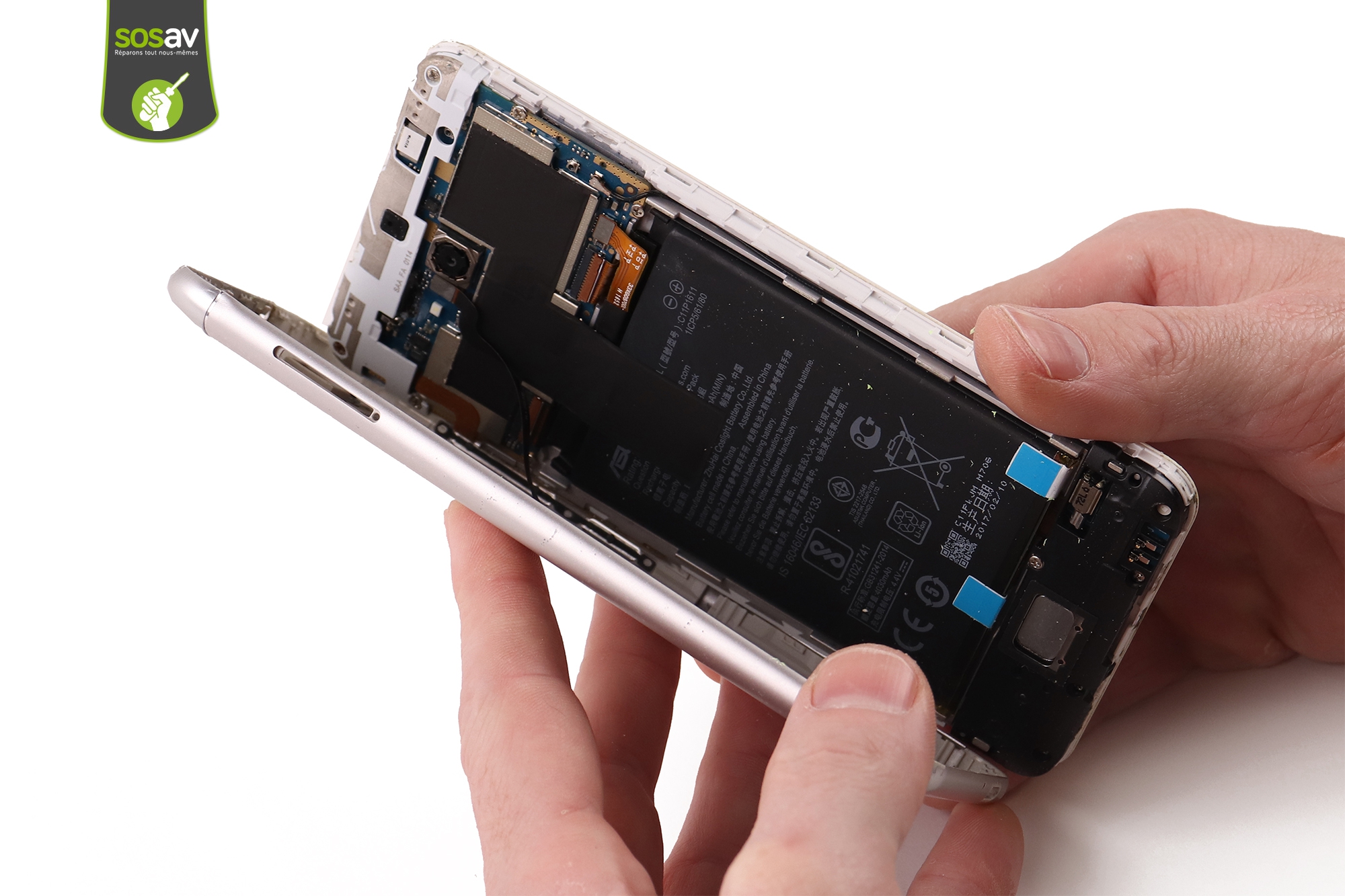

Ouvrez ensuite la coque.Attention, elle est toujours retenue par un câble.Déconnectez la nappe du capteur d'empreinte afin de séparer la coque arrière Zenfone 3 Max.

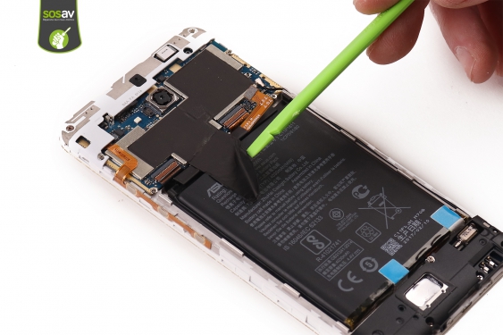

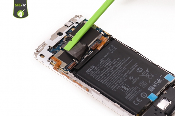

Avant de poursuivre, débranchez la batterie.Décollez ensuite l'adhésif noir qui recouvre le haut de la batterie.

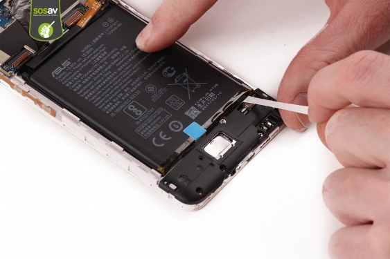

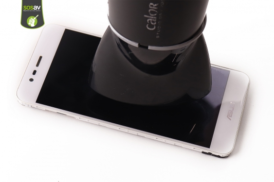

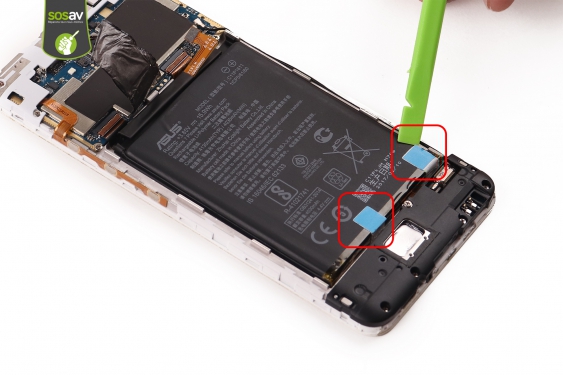

Décollez et tirez doucement sur les 2 stickers retenant la batterie.Chauffez ensuite une vingtaine de secondes la face avant opposée à la batterie pour faciliter son retrait. Ne chauffez jamais directement la batterie !

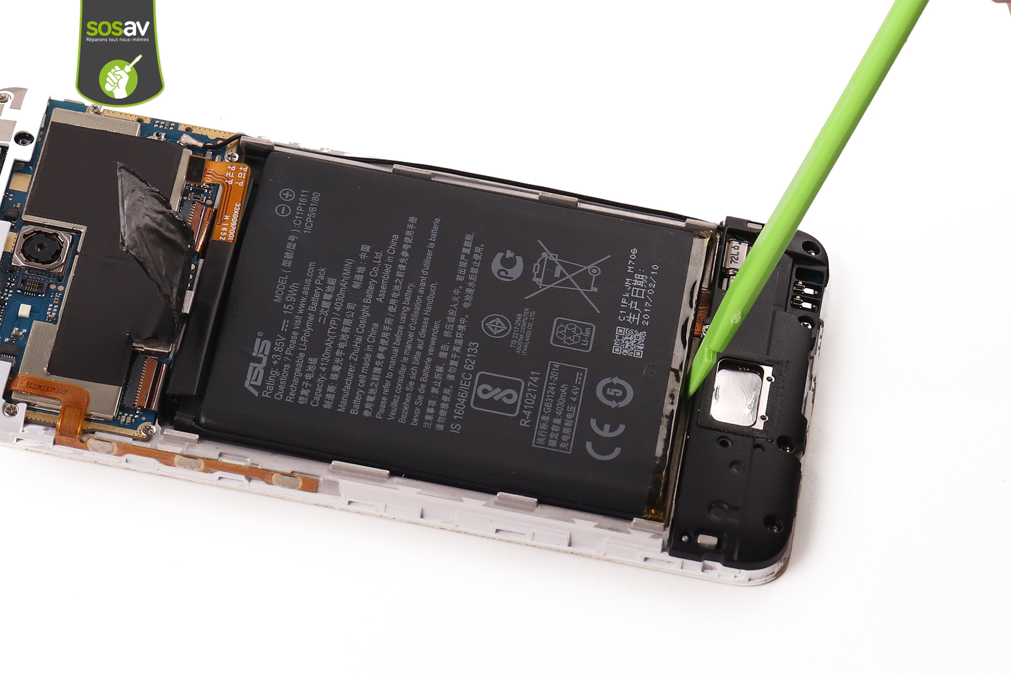

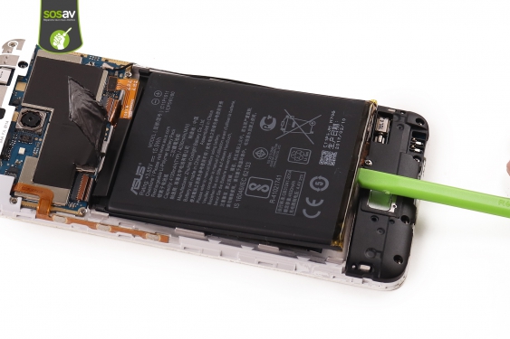

Faites levier avec la spatule en nylon pour sortir la batterie.Attention à ne pas plier ni percer la batterie !

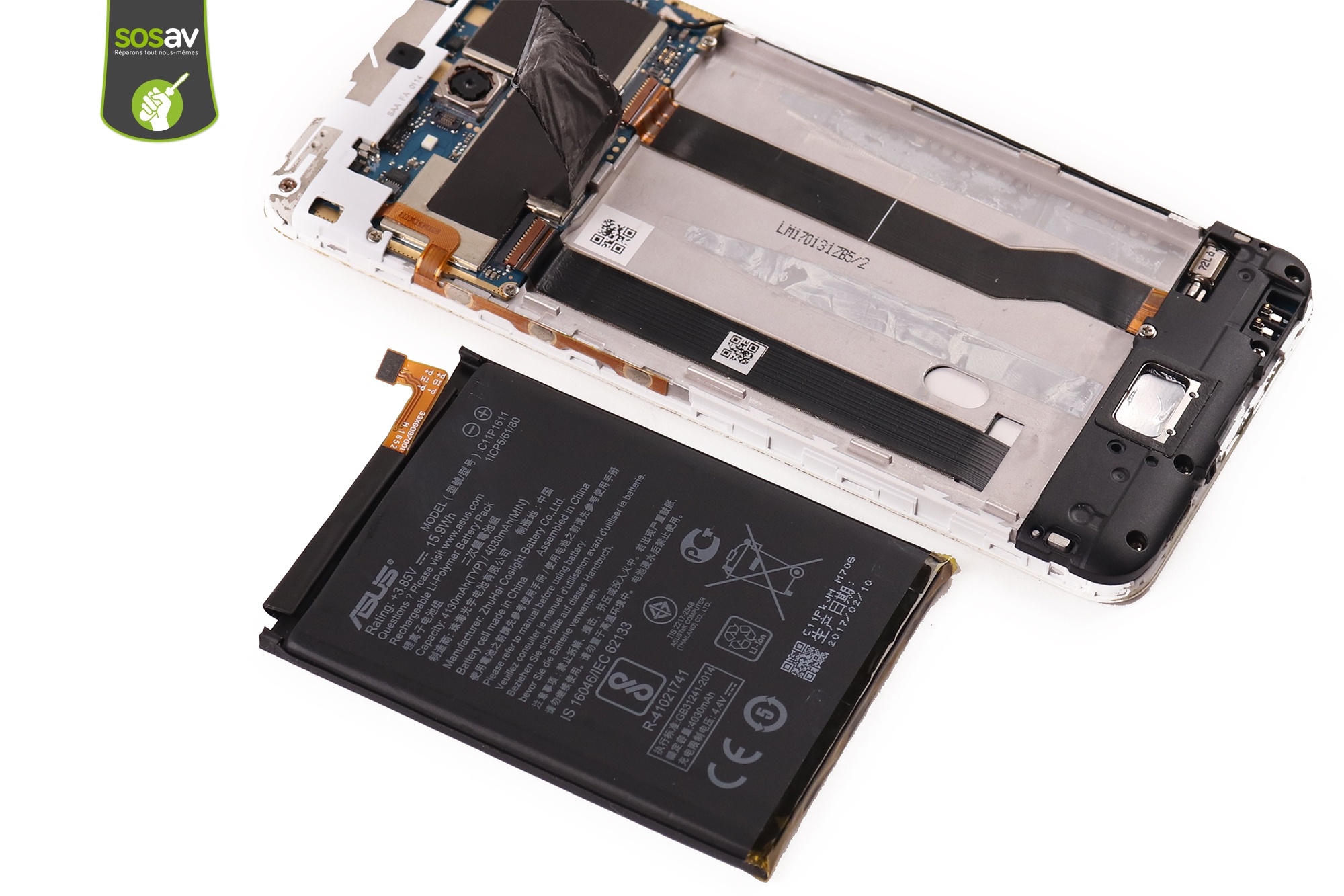

La batterie Zenfone 3 Max est déposée.

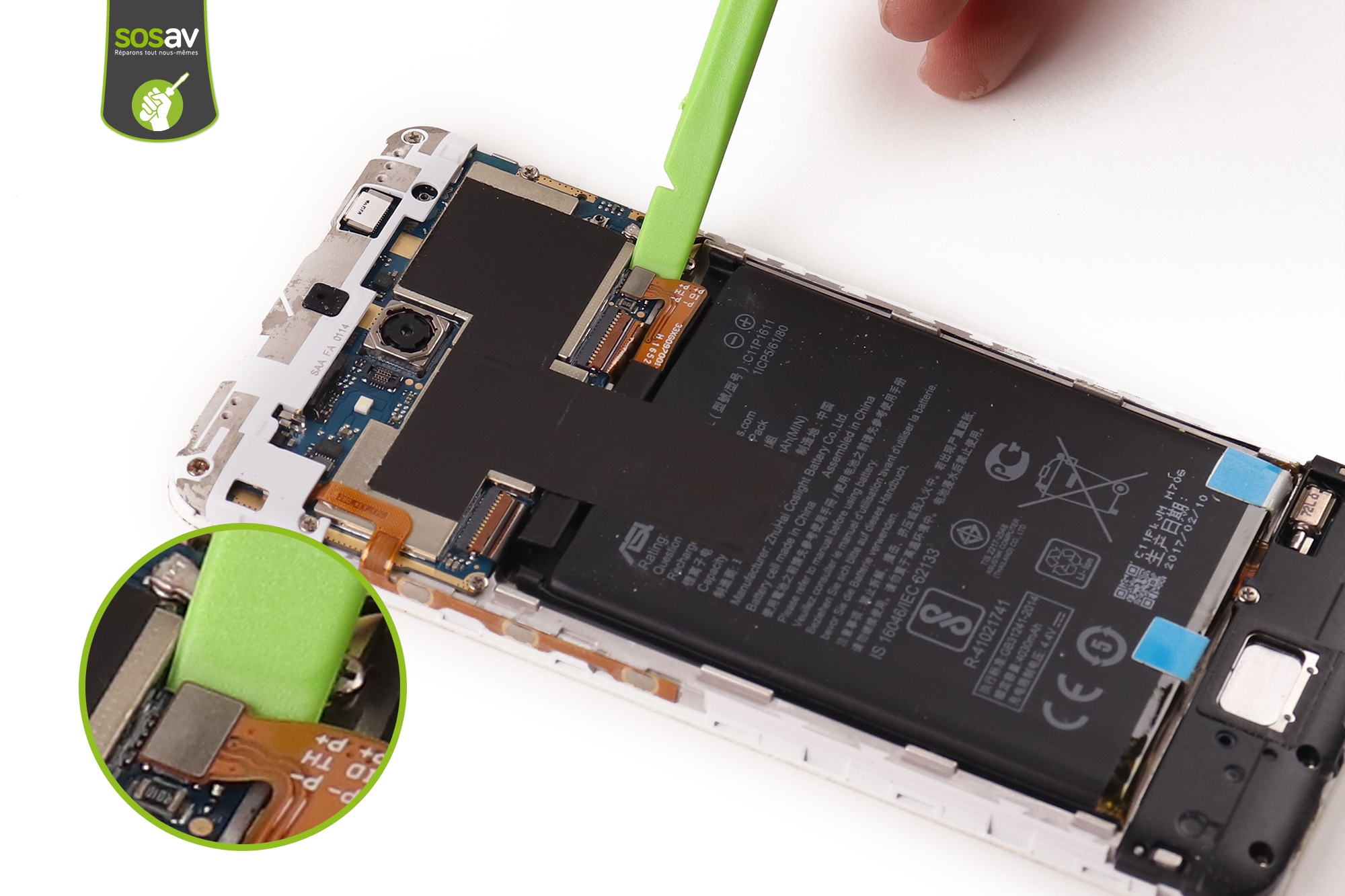

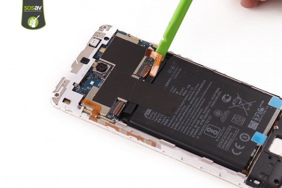

Déconnectez la nappe du connecteur de charge au niveau de la carte mère...... Puis sortez-la délicatement de son connecteur.Vous n'êtes pas obligé de retirer l'ensemble du connecteur de charge pour la suite de l'opération.

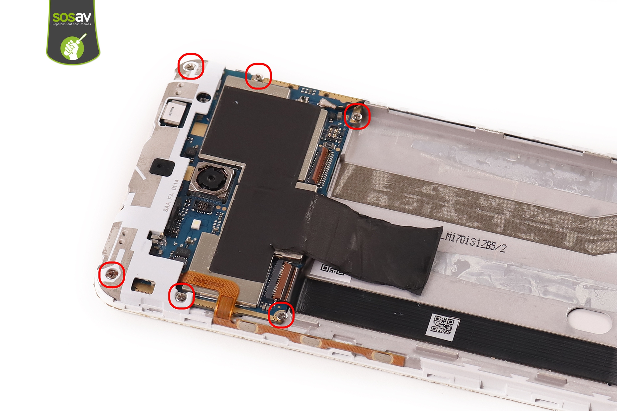

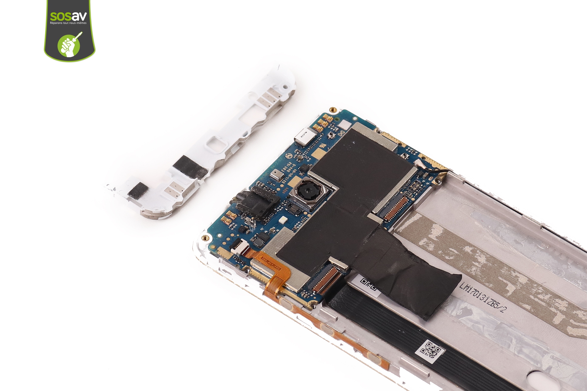

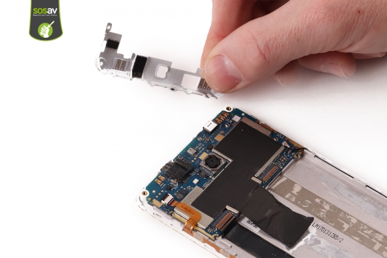

Reprenez le tournevis cruciforme pour dévisser les 6 vis entourées en rouge. (Photo 1)Retirez ensuite le cache plastique avec la spatule.
Le cache pastique est démonté.

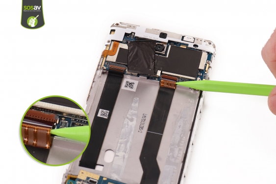

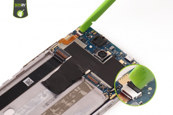

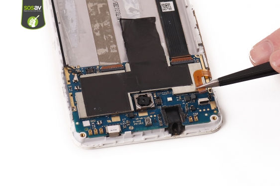

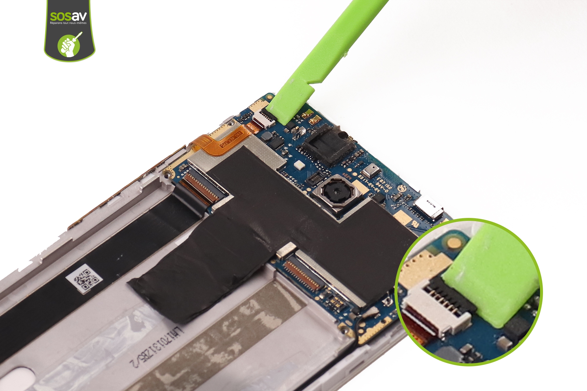

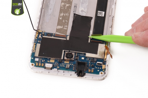

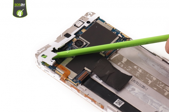

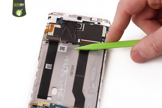

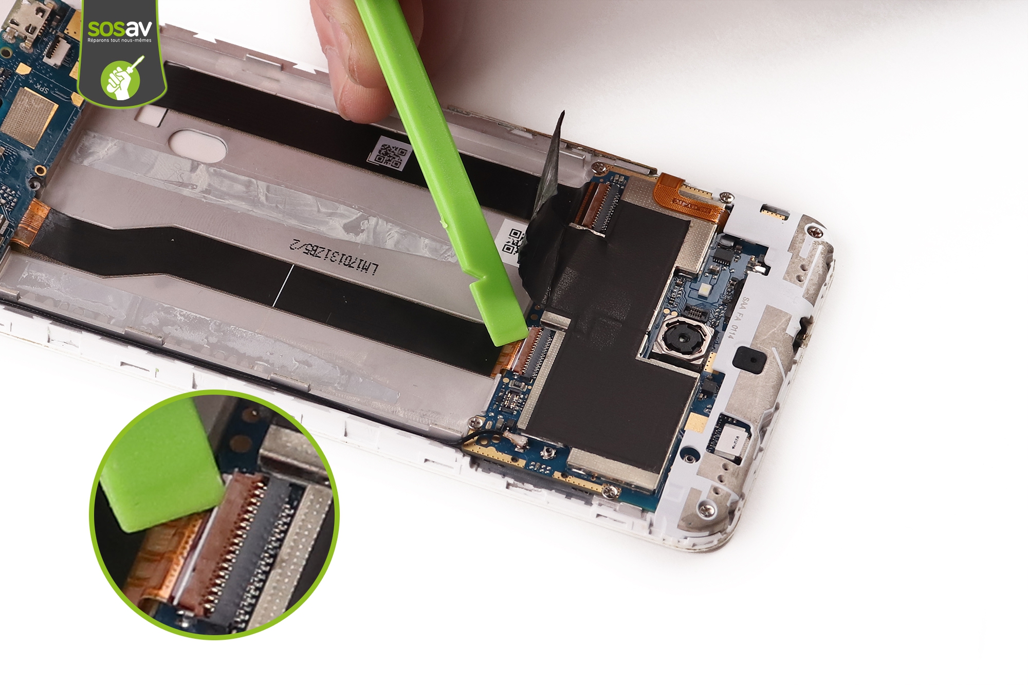

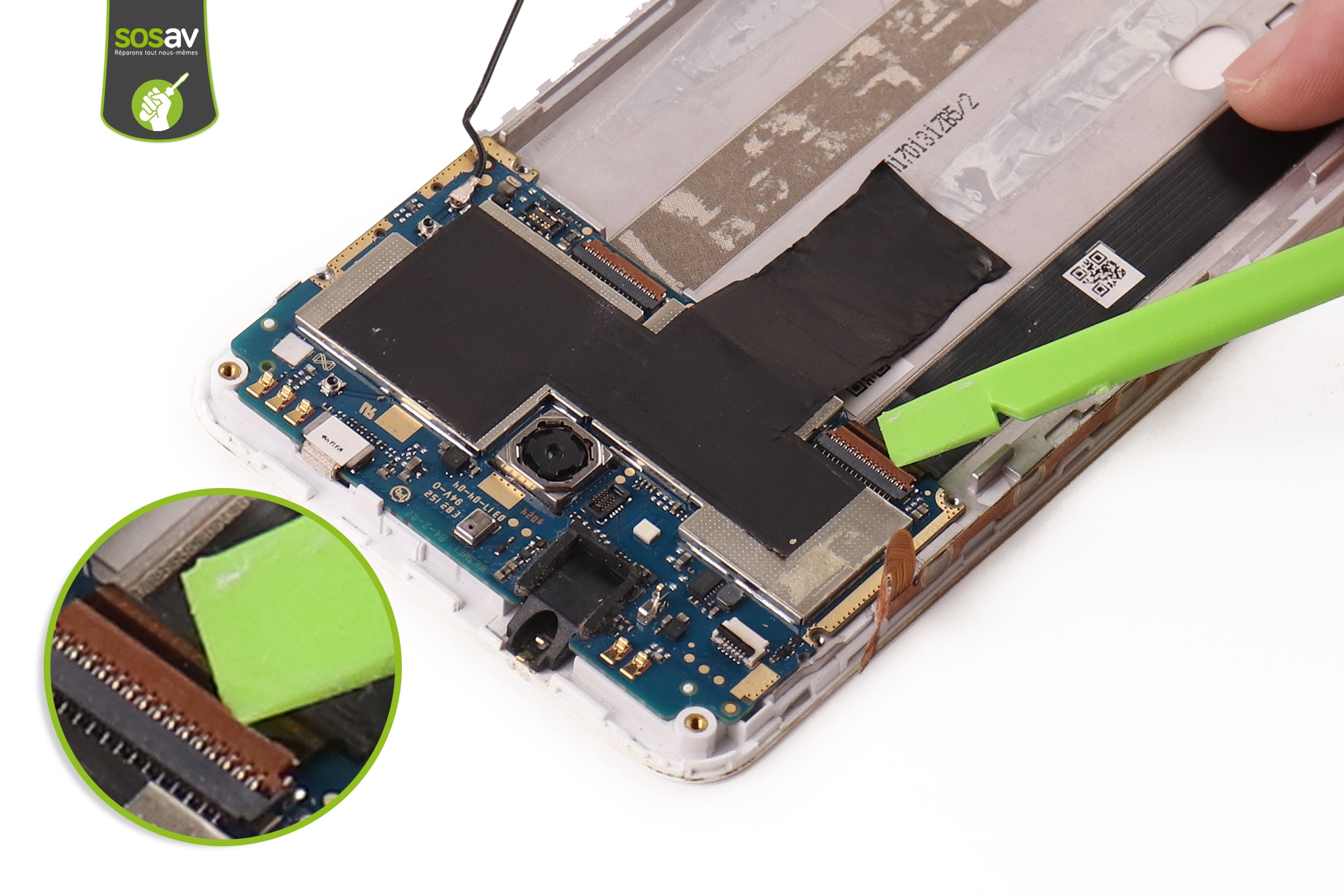

Déverrouillez le connecteur de la nappe bouton.Puis sortez doucement la nappe du connecteur à l'aide de la pince.

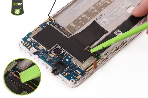

Faites de même pour débrancher et sortir la nappe de l'écran.

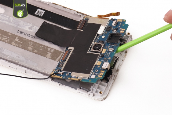

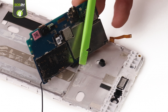

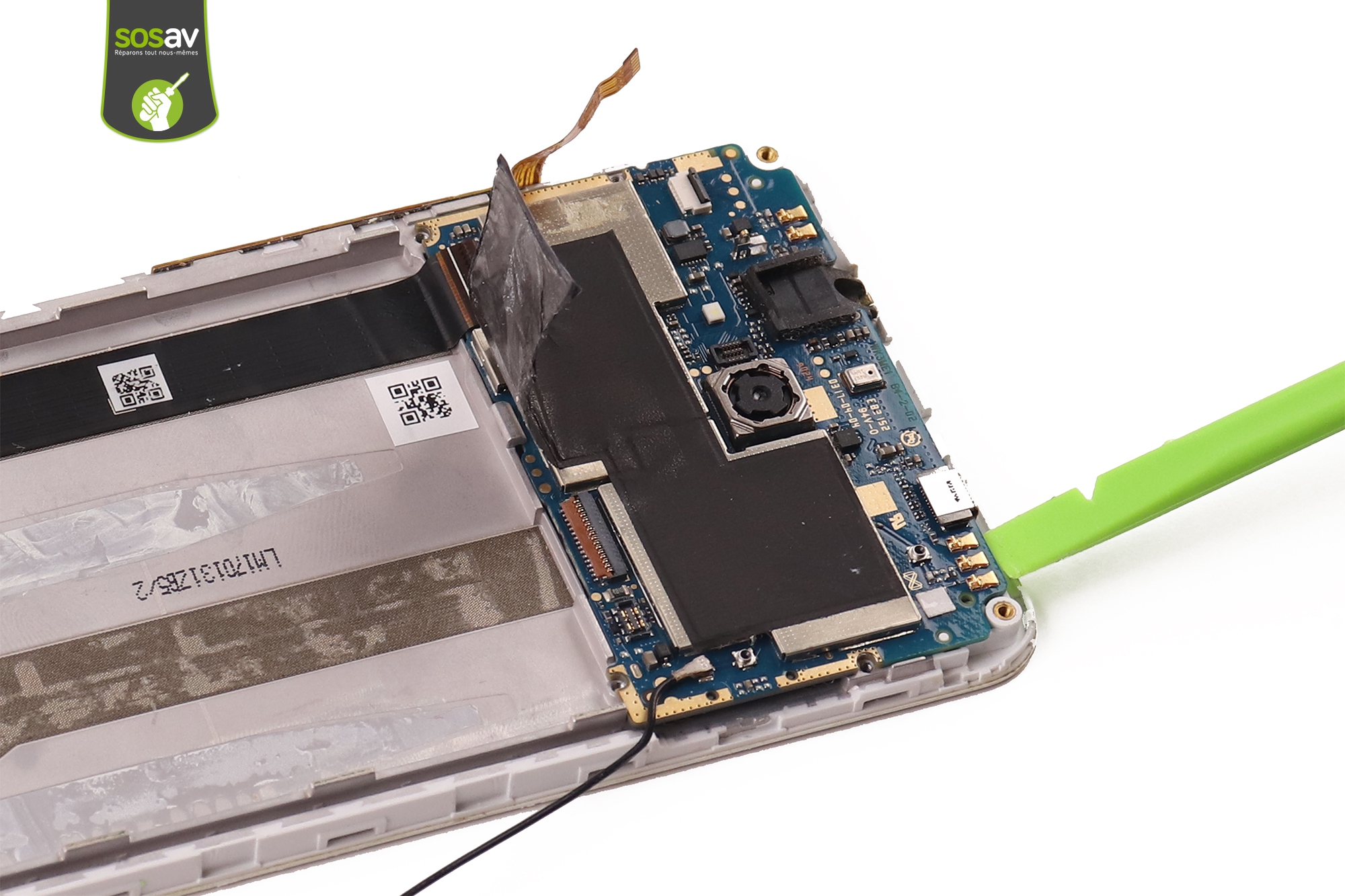

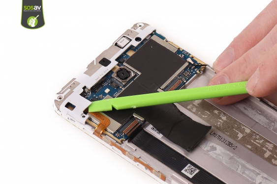

Faites levier avec la spatule en nylon pour sortir doucement la carte mère.La carte mère Zenfone 3 Max est déposée et partiellement démontée.

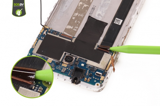

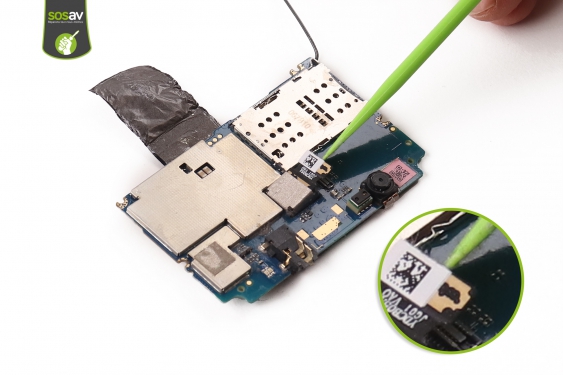

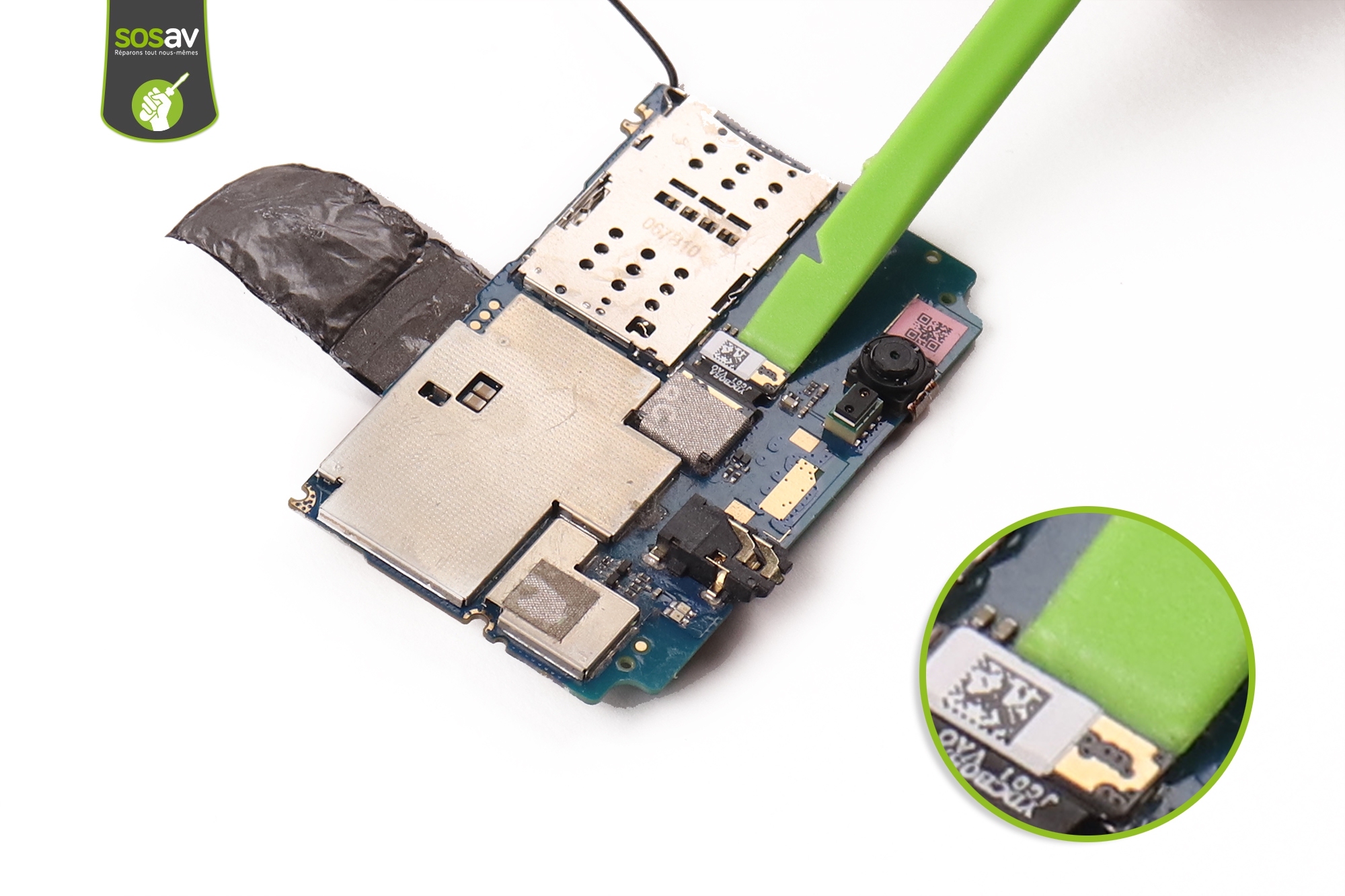

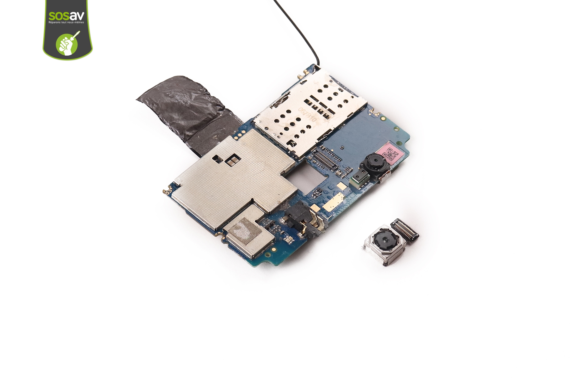

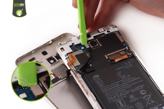

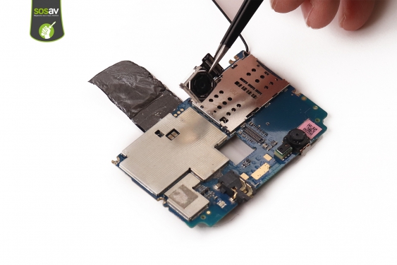

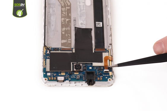

Déconnectez la nappe de la caméra arrière...... Puis sortez-la avec la pince.
La caméra arrière Zenfone 3 Max est démontée.En cas de difficultés lors de la prise de vue, suivez ce tuto gratuit pour la remplacer facilement !
