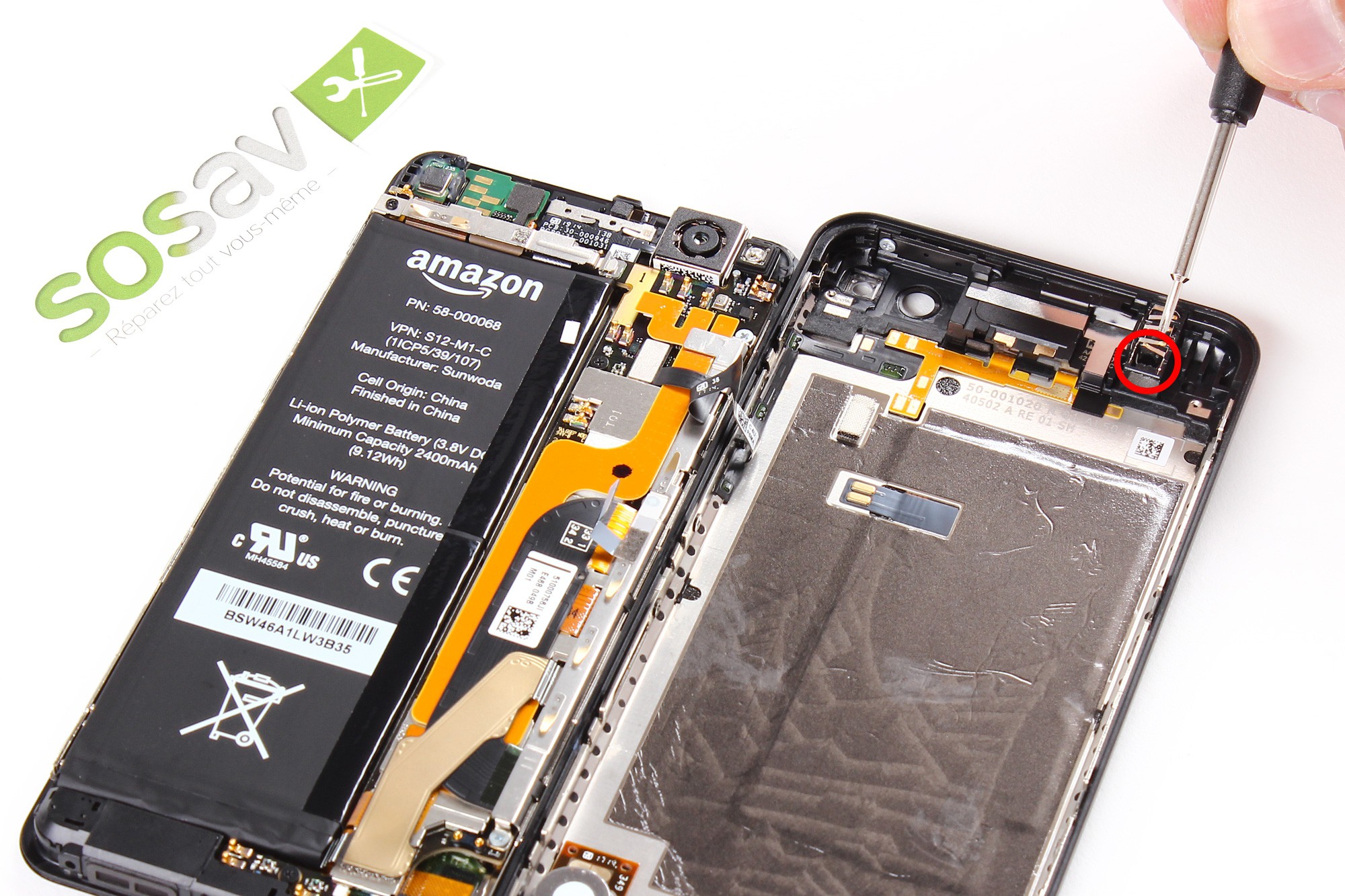

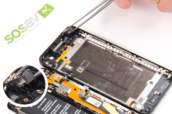

Une nappe relie le téléphone à la coque arrière (CF photo numéro 3) ! Veillez à ne pas l'abîmer !
Utilisez un tournevis cruciforme afin de dévisser la vis retenant la prise jack en place.

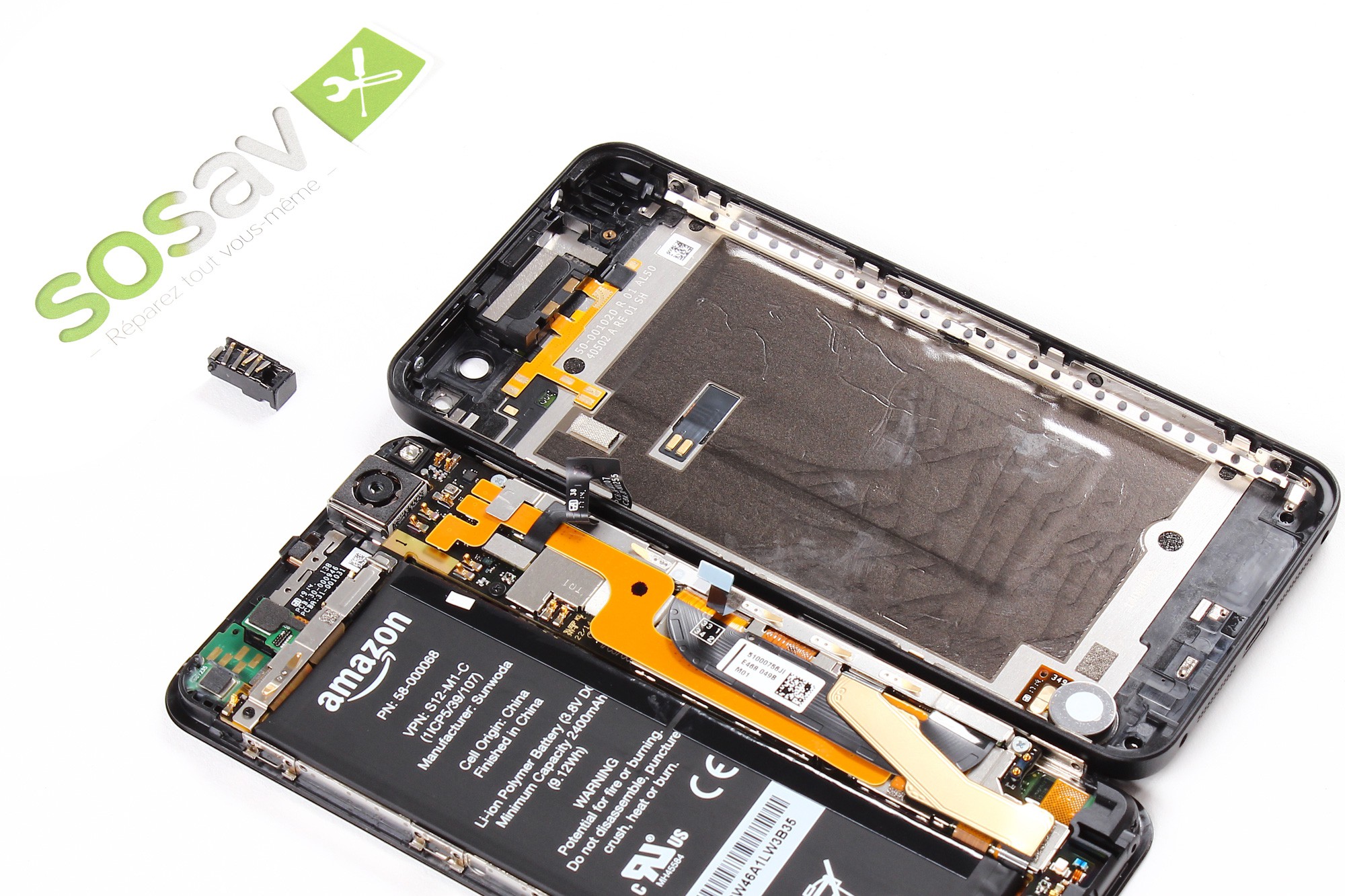

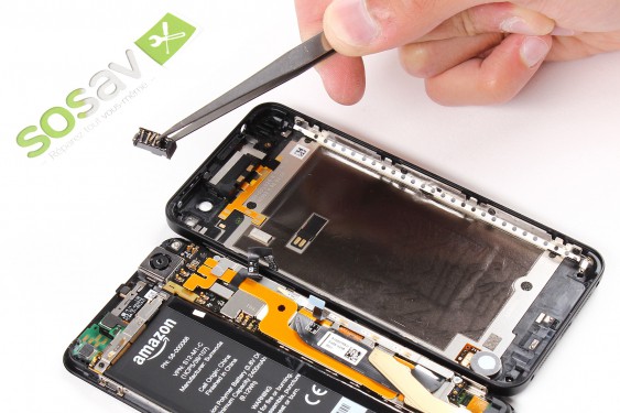

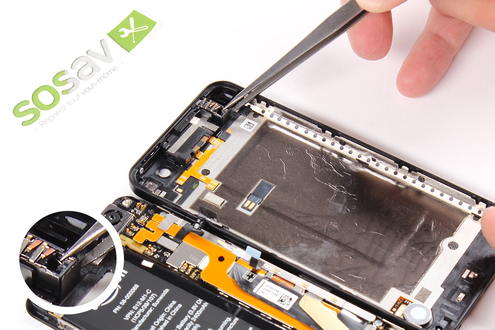

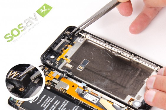

A l'aide d'une pince, saisissez délicatement la prise jack du téléphone puis retirez-la.
La prise jack de l'Amazon FirePhone est désormais démontée.
