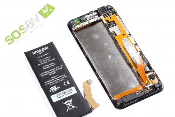

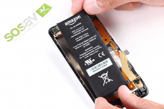

Utilisez une spatule en nylon afin de déconnecter délicatement la nappe de la batterie.
Avec cette spatule en nylon, décollez le premier adhésif de retrait de la batterie.
Toujours à l'aide de la spatule en nylon, répétez la même opération qu'à l'étape précédente, cette fois-ci pour le second adhésif de retrait de la batterie.

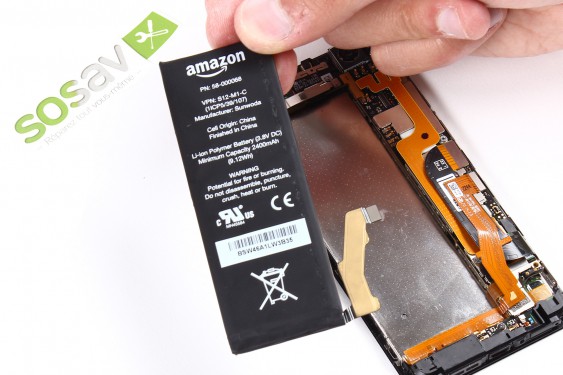

Tirez le premier adhésif puis soulevez délicatement la batterie.
Cette dernière devrait se décoller normalement. Si ce n'est pas le cas, tirez délicatement sur le second adhésif.

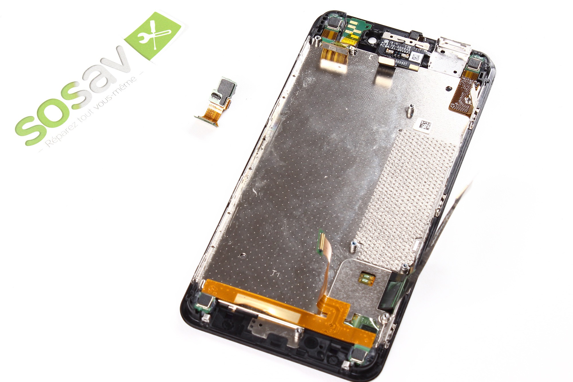

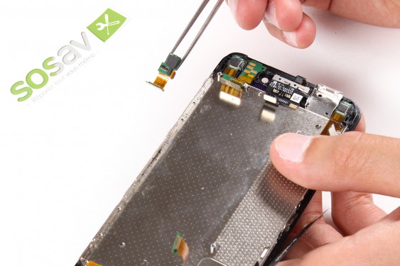

Utilisez une spatule en nylon afin de décoller délicatement la camera avant.
Puis, à l'aide d'une pince, procédez à son retrait.
Etape 37
La caméra avant de l'Amazon Fire Phone est désormais démontée.

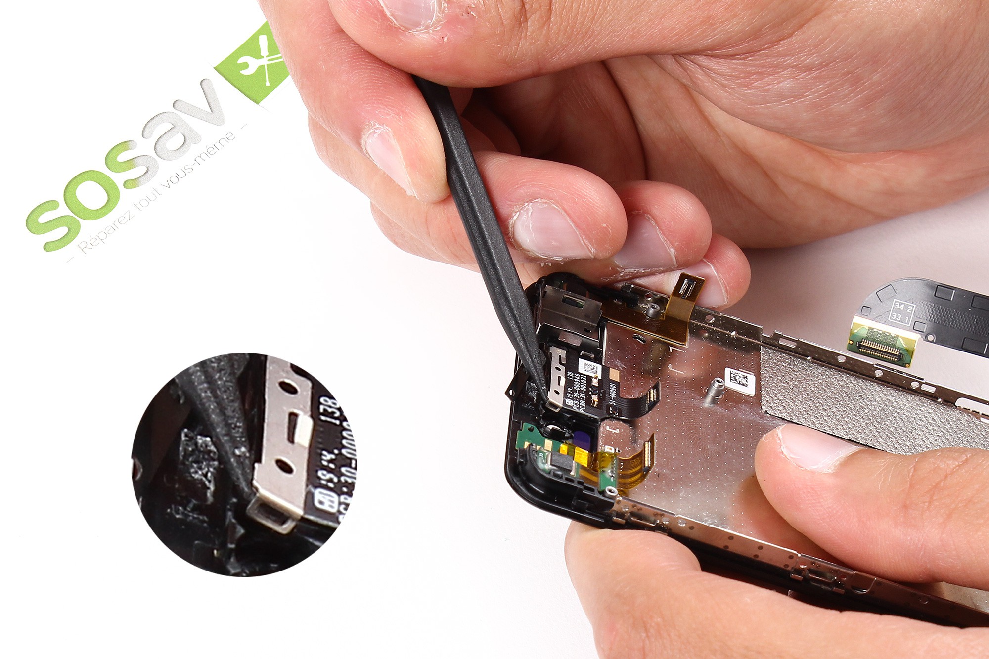

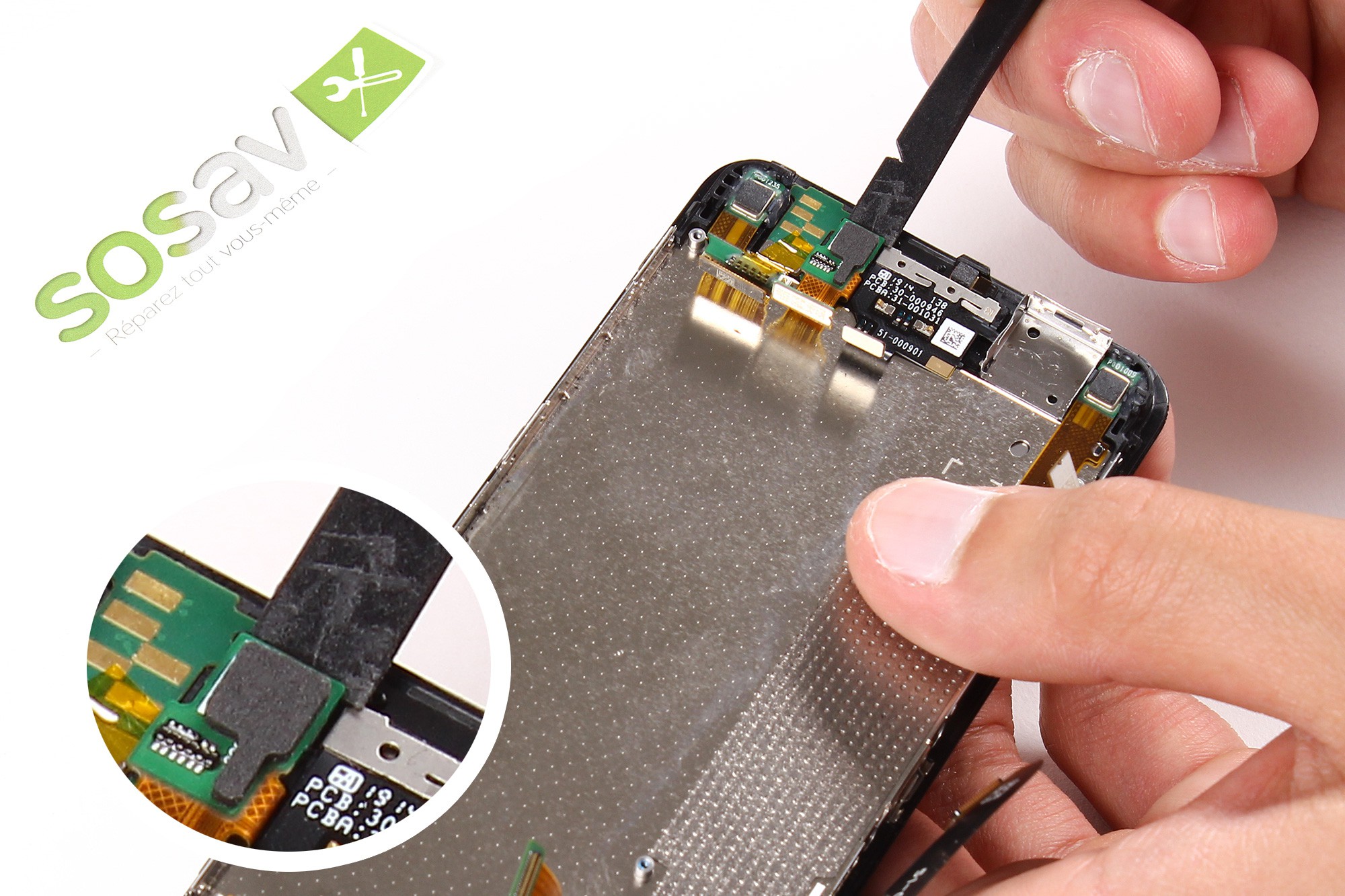

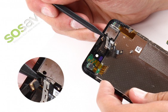

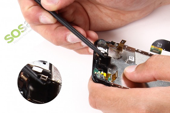

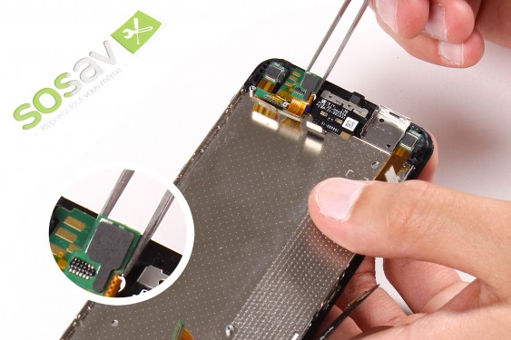

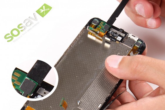

A l'aide de la pointe d'une spatule en nylon, décollez très délicatement le second microphone.
Etape 39

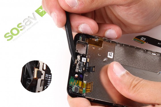

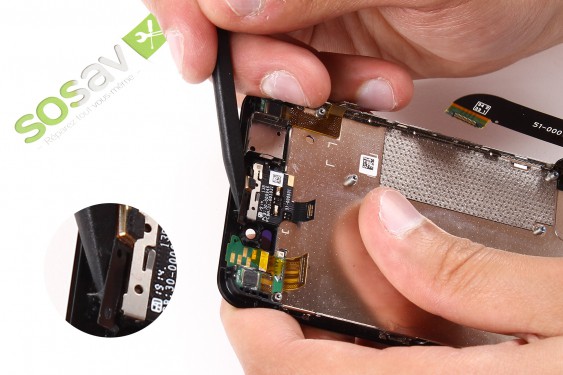

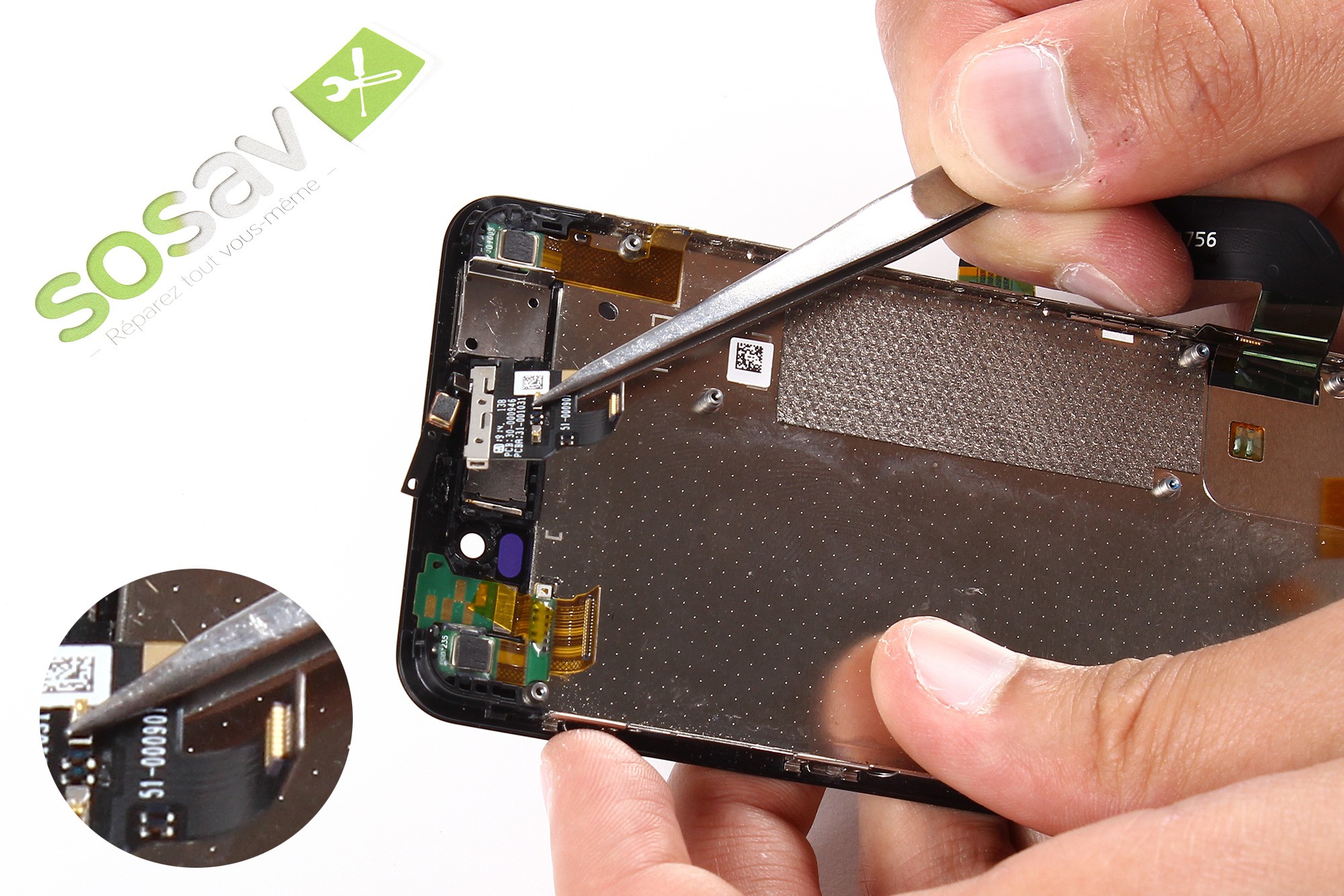

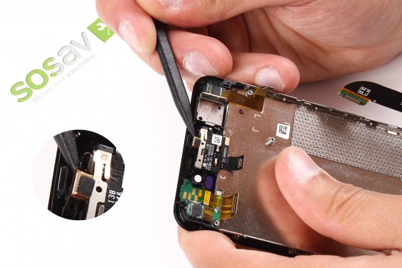

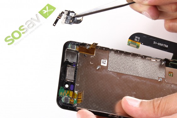

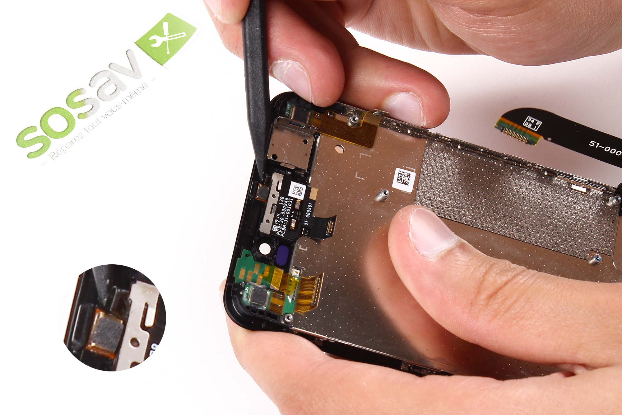

Toujours avec la pointe d'une spatule en nylon, déclipsez l'élément métallique de verrouillage de la nappe.
Etape 40

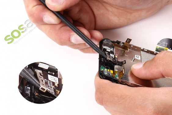

Utilisez une pince afin de saisir la nappe puis retirez-la.
Etape 41

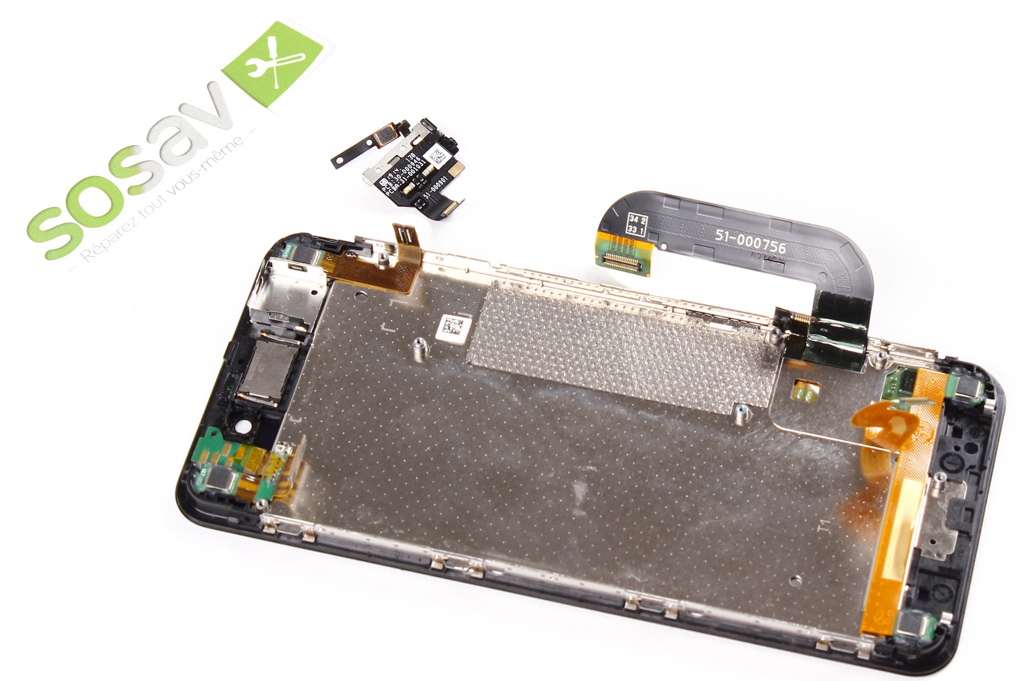

La nappe du microphone secondaire/haut parleur interne est désormais démontée.
