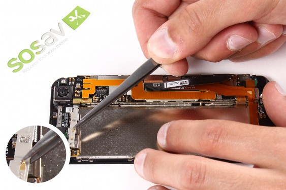

A l'aide d'une spatule en nylon, déconnectez la nappe de liaison des boutons de volume/allumage/power/appareil photo.

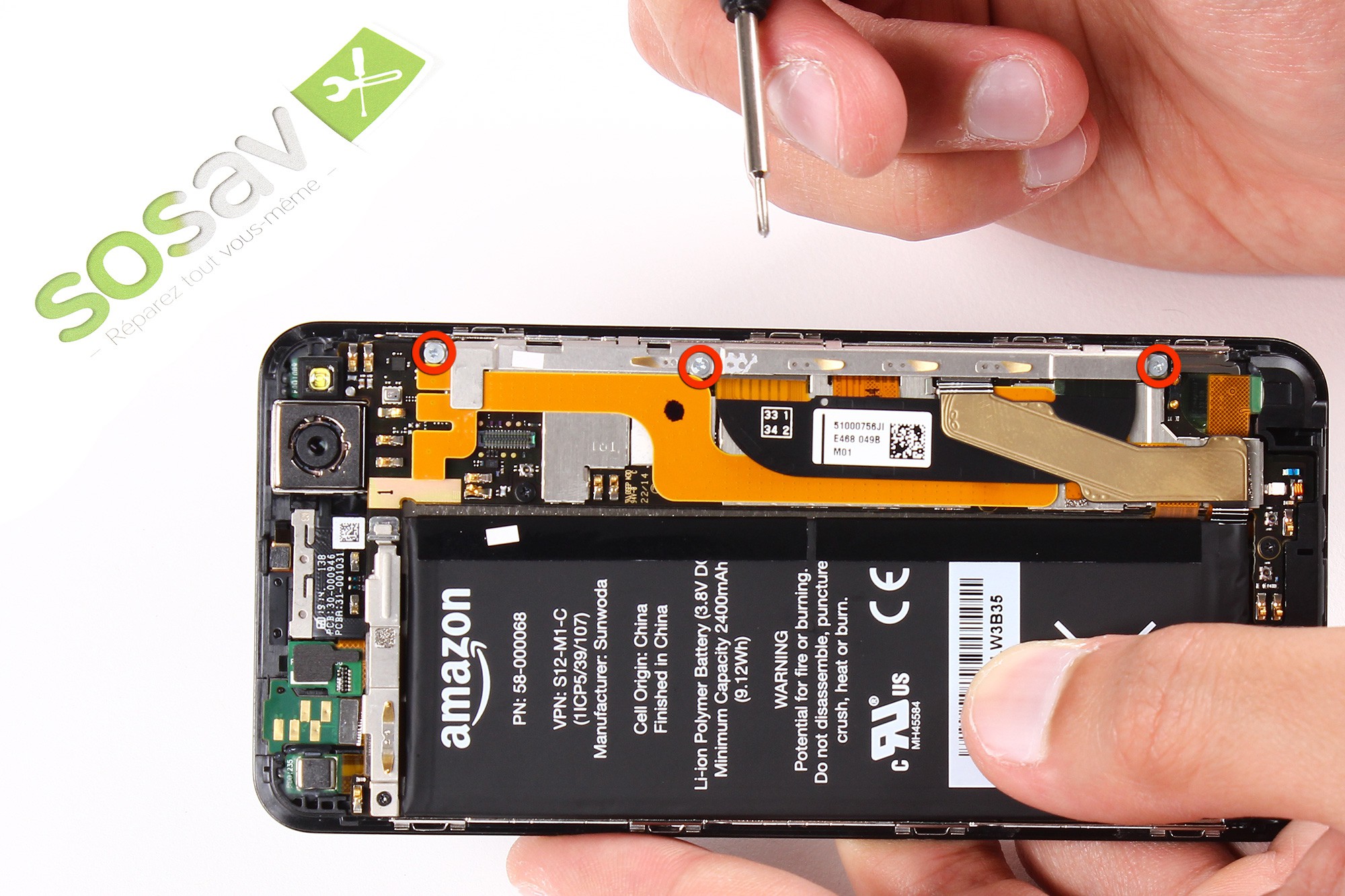

A l'aide d'un tournevis cruciforme, dévissez les trois vis entourées en rouge.
Reprenez la pince puis saisissez le cache connecteurs.
Procédez à son retrait.

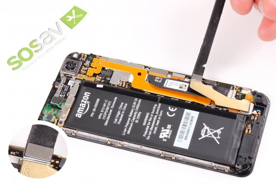

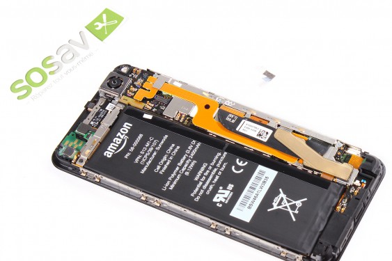

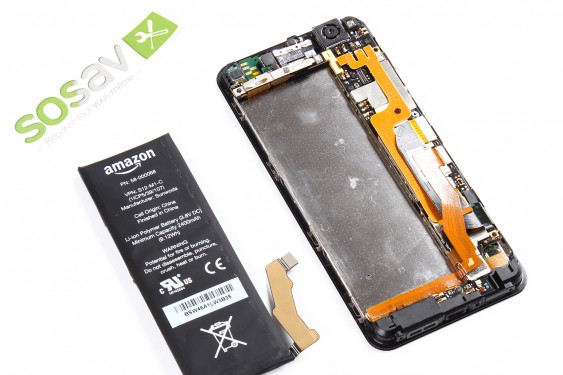

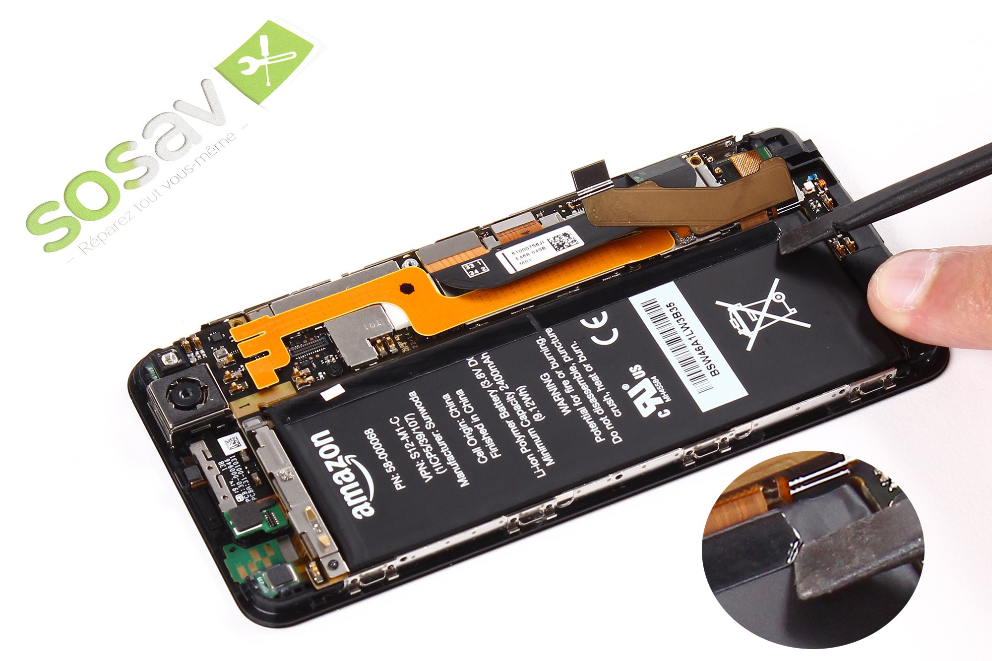

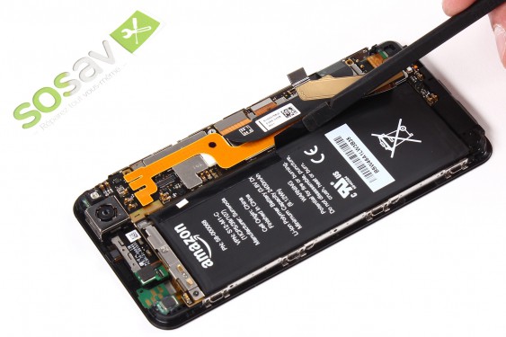

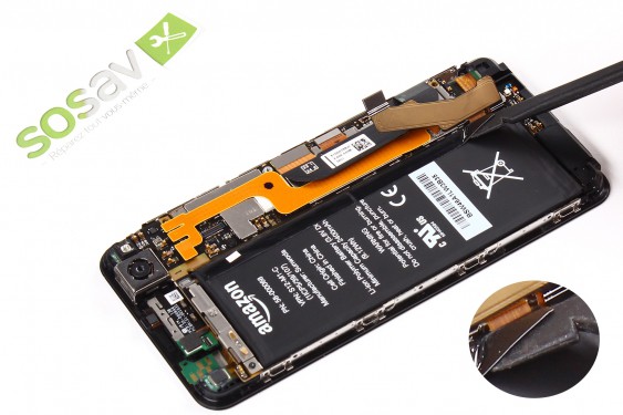

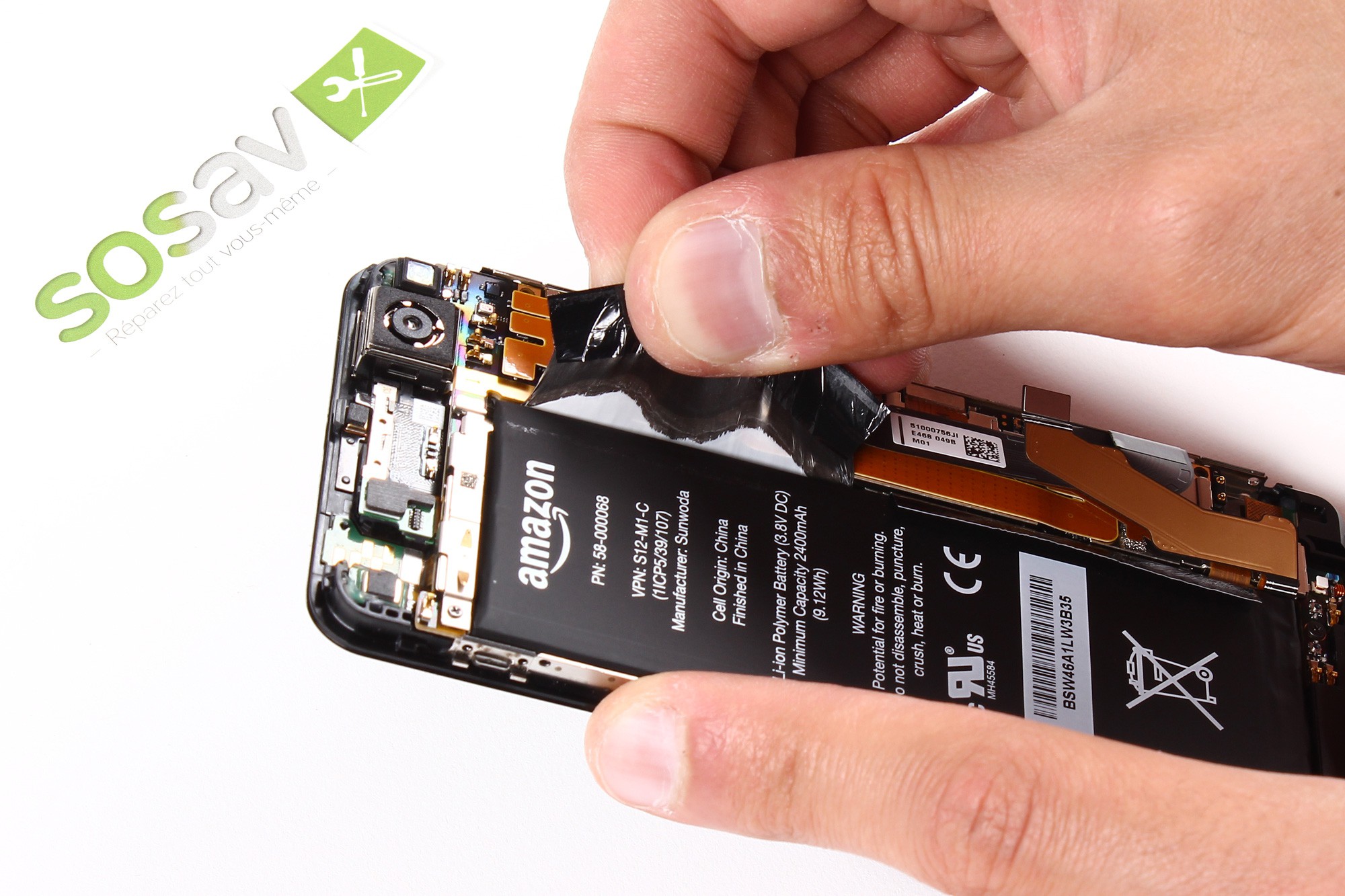

Utilisez une spatule en nylon afin de déconnecter délicatement la nappe de la batterie.

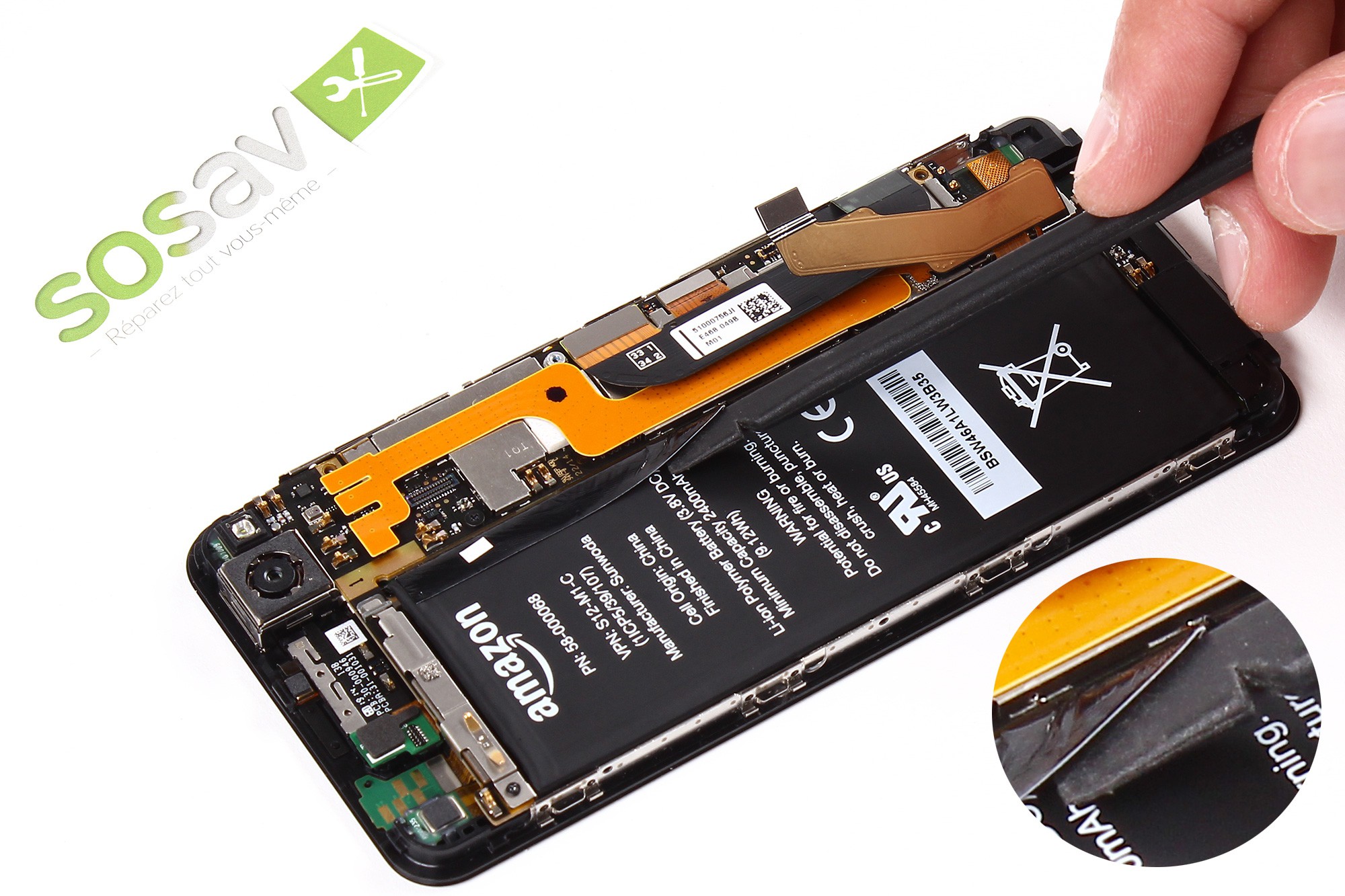

Toujours avec la spatule en nylon, décollez le premier adhésif de retrait de la batterie.
Gardez la spatule en nylon afin de répéter la même opération qu'à l'étape précédente, cette fois-ci pour le second adhésif de retrait de la batterie.

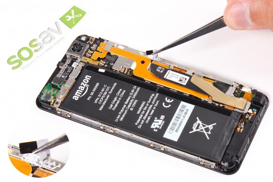

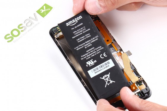

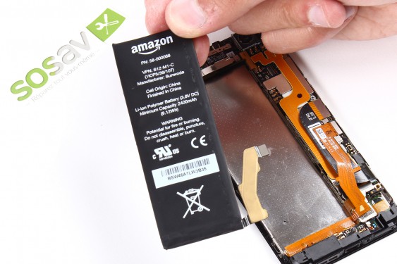

Tirez le premier adhésif puis soulevez délicatement la batterie.
Cette dernière devrait se décoller normalement. Si ce n'est pas le cas, tirez délicatement sur le second adhésif.

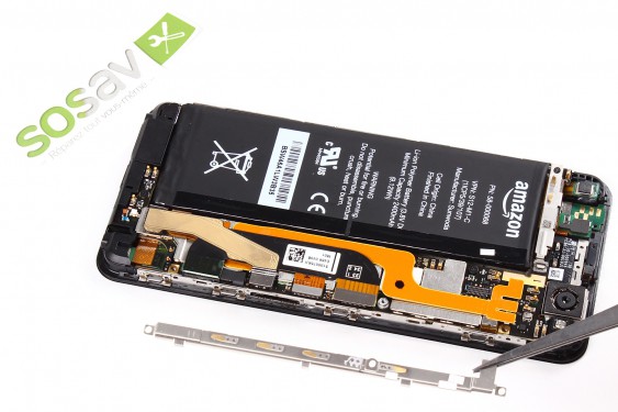

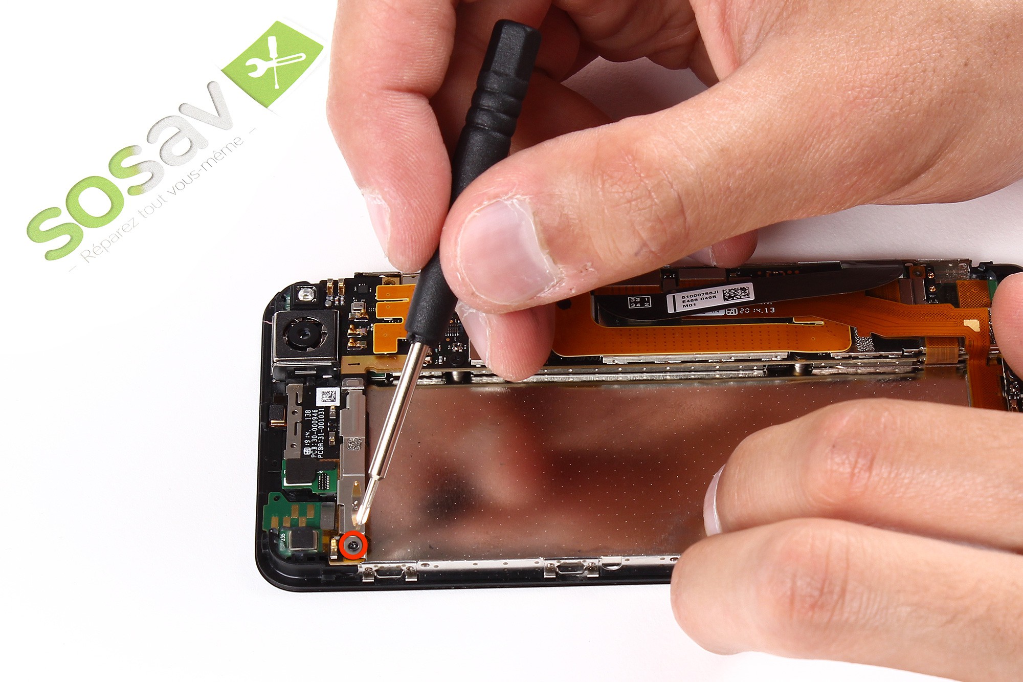

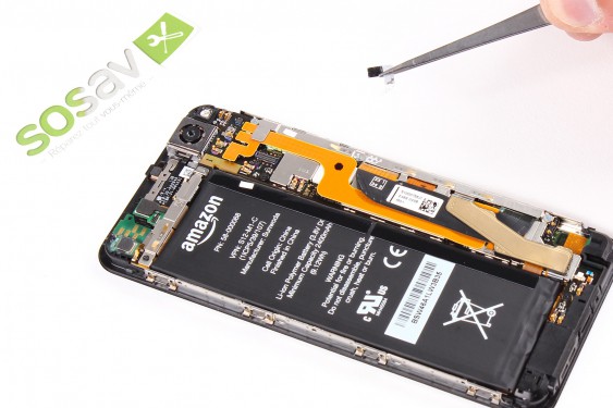

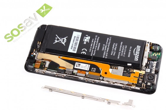

A l'aide du tournevis cruciforme, dévissez la vis entourée en rouge.
Utilisez la pince afin de saisir le cache-connecteurs.
Procédez ensuite à son retrait.

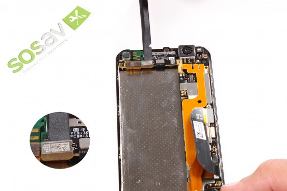

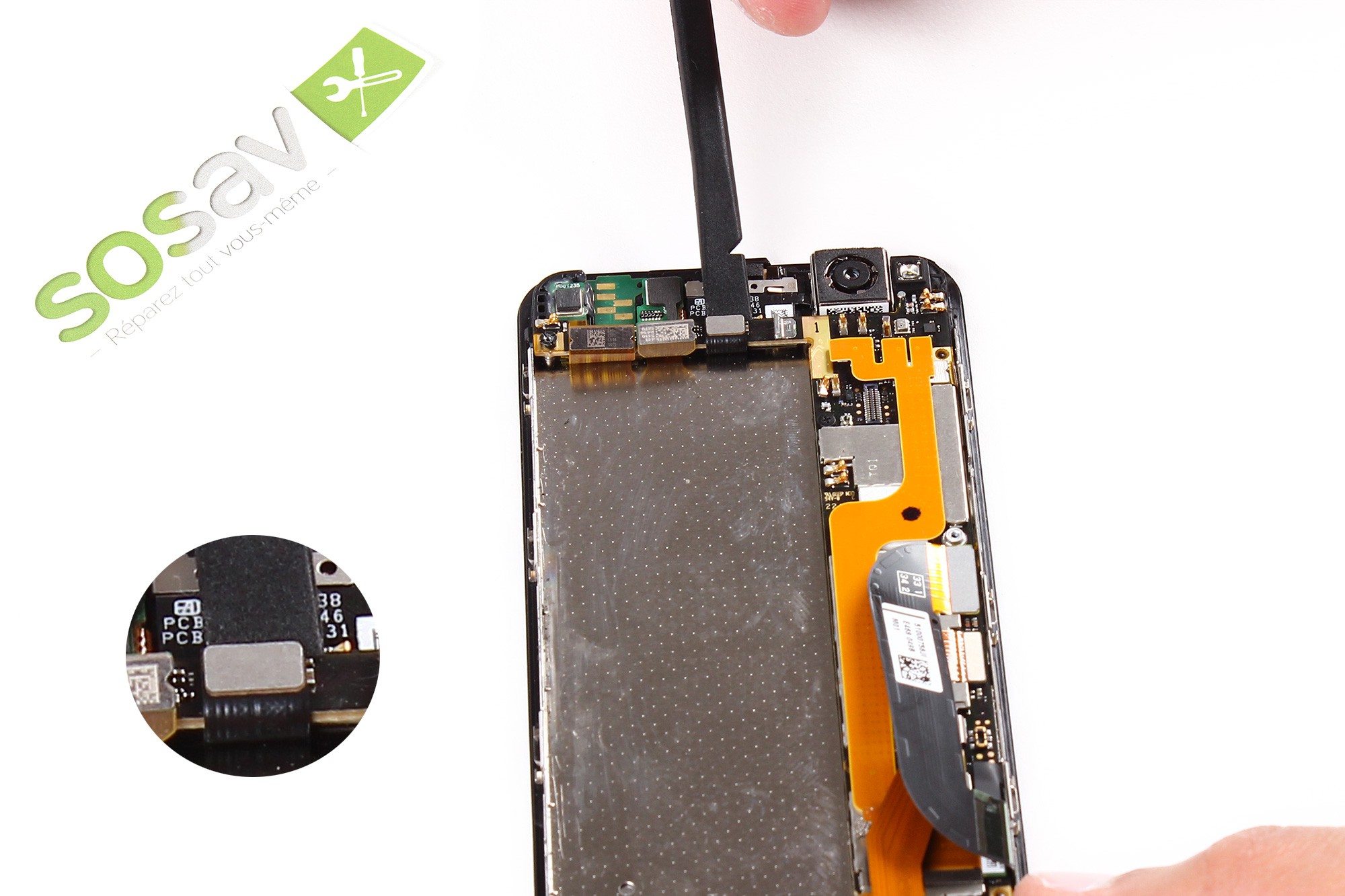

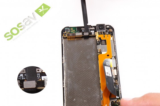

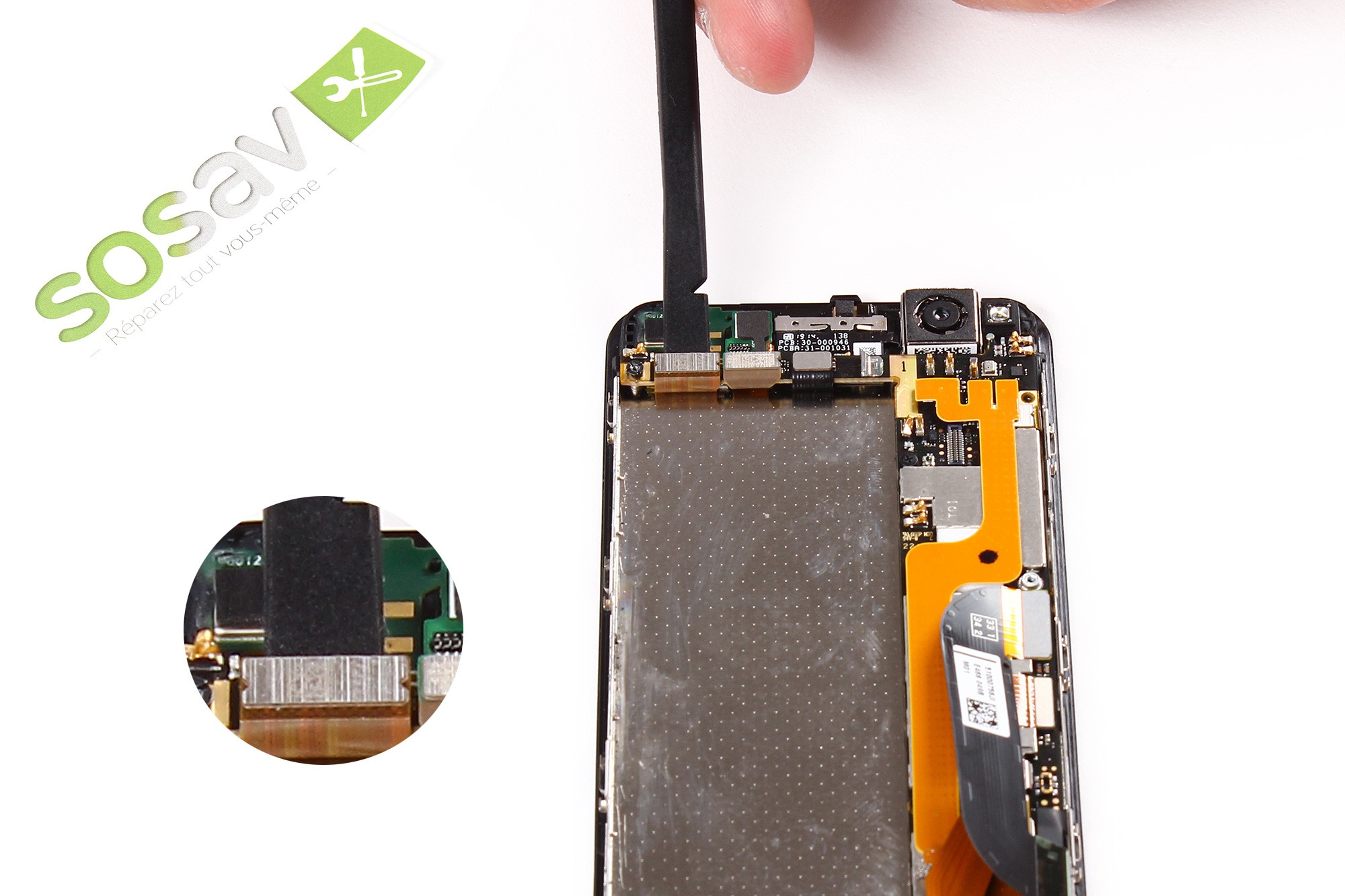

Reprenez la spatule en nylon puis déconnectez les deux premiers connecteurs :
Le connecteur du capteur de perspective supérieur droit/connecteur prise jack.
Le connecteur de la caméra frontale/capteur de luminosité.

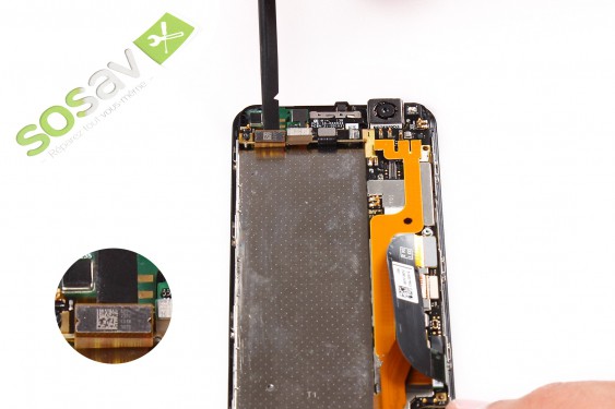

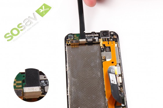

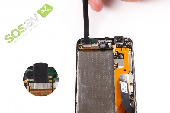

Toujours à l'aide de la spatule en nylon, déclipsez le dernier connecteur du haut parleur interne/microphone secondaire.

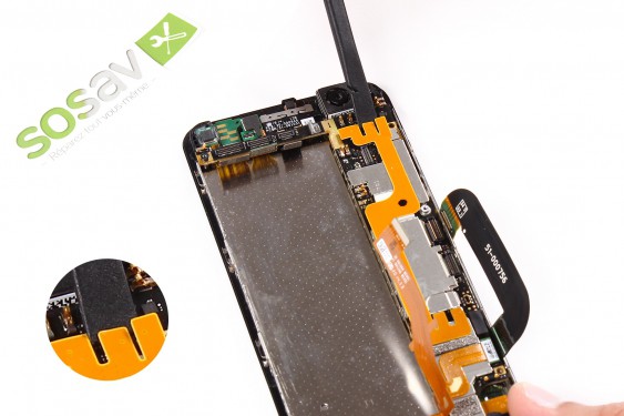

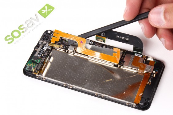

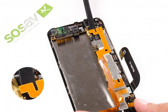

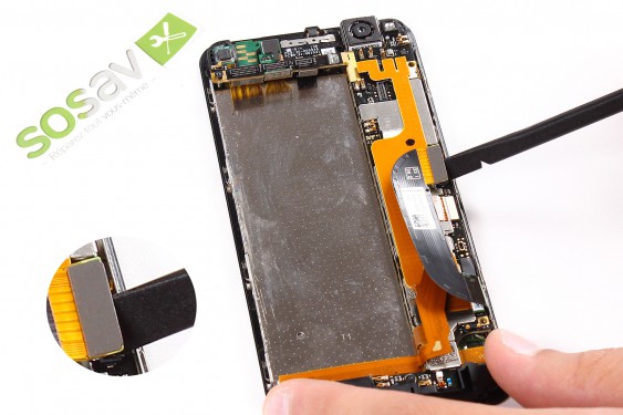

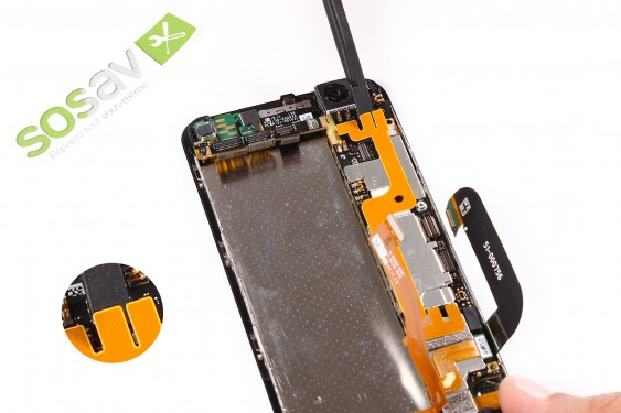

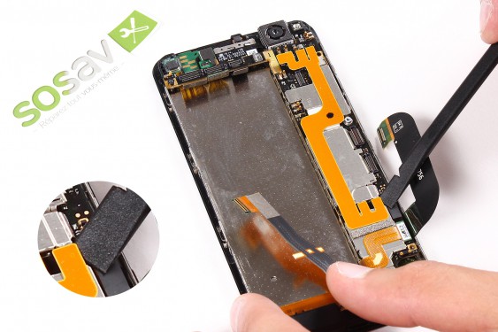

Ensuite, déconnectez la nappe de l'écran LCD en vou servant de la spatule en nylon.

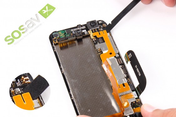

Déclipsez également la nappe du connecteur USB et des capteurs 3D du bas.

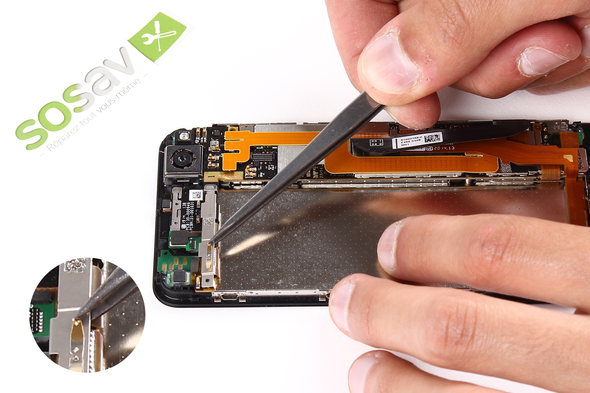

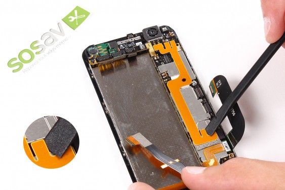

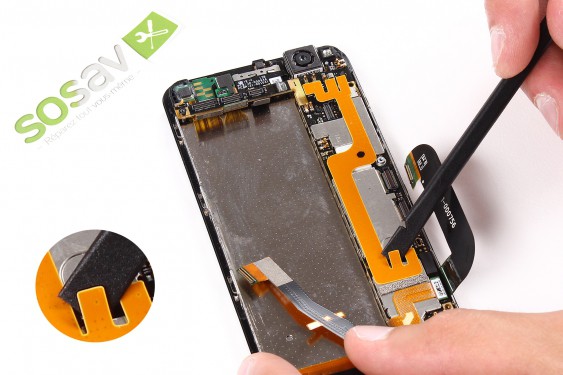

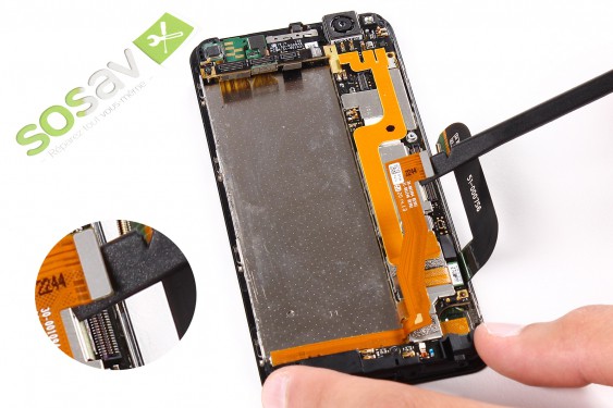

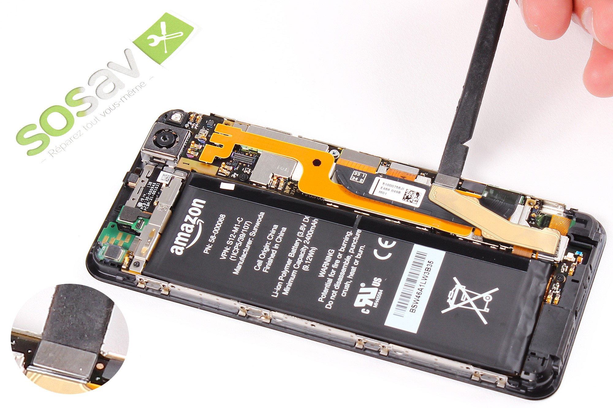

Maintenant, déconnectez les deux premiers connecteurs de la nappe d'interconnexion.
Puis, déconnectez le troisième connecteur de la nappe d'interconnexion.

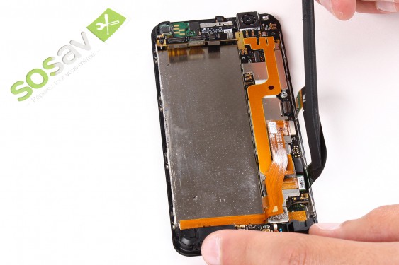

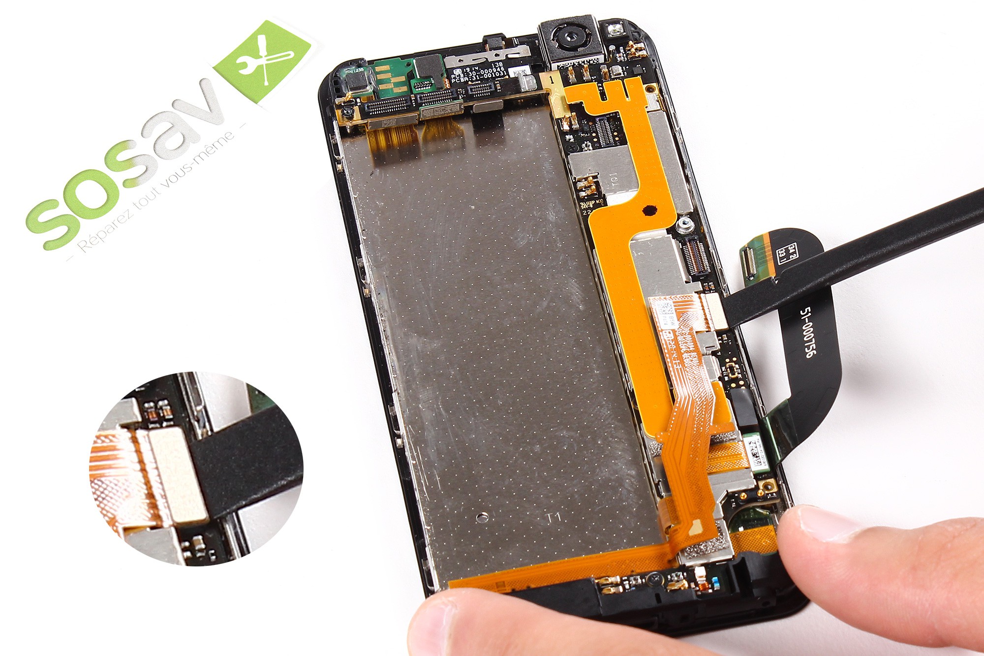

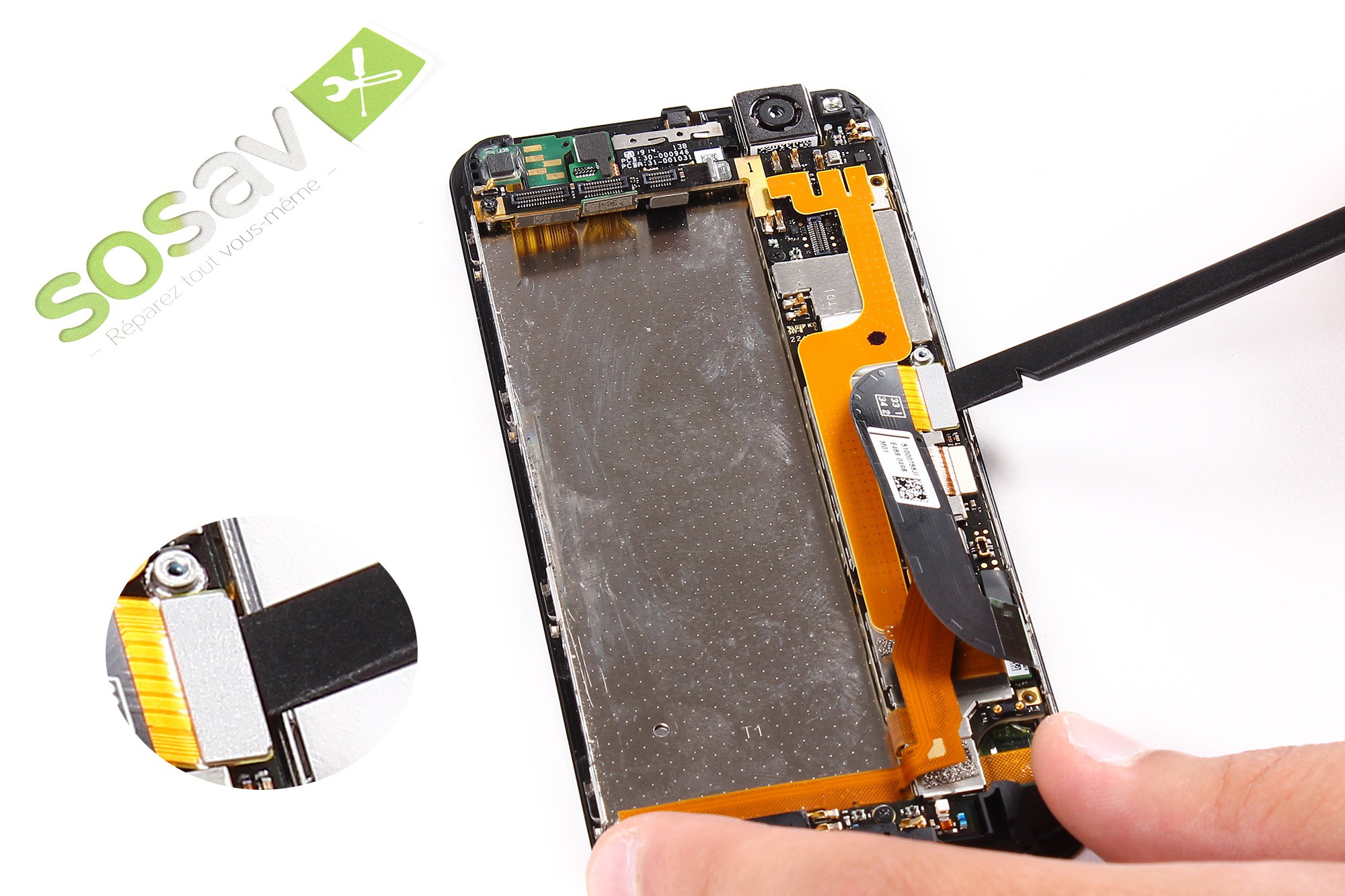

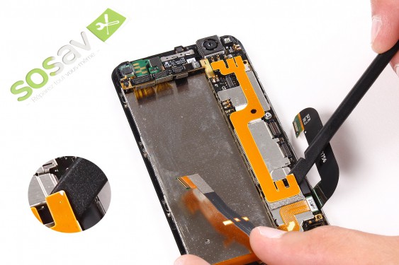

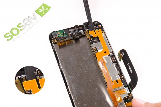

Occupez-vous ensuite des deux premiers connecteurs du bas de la nappe d'interconnexion en utilisant à nouveau la spatule en nylon.

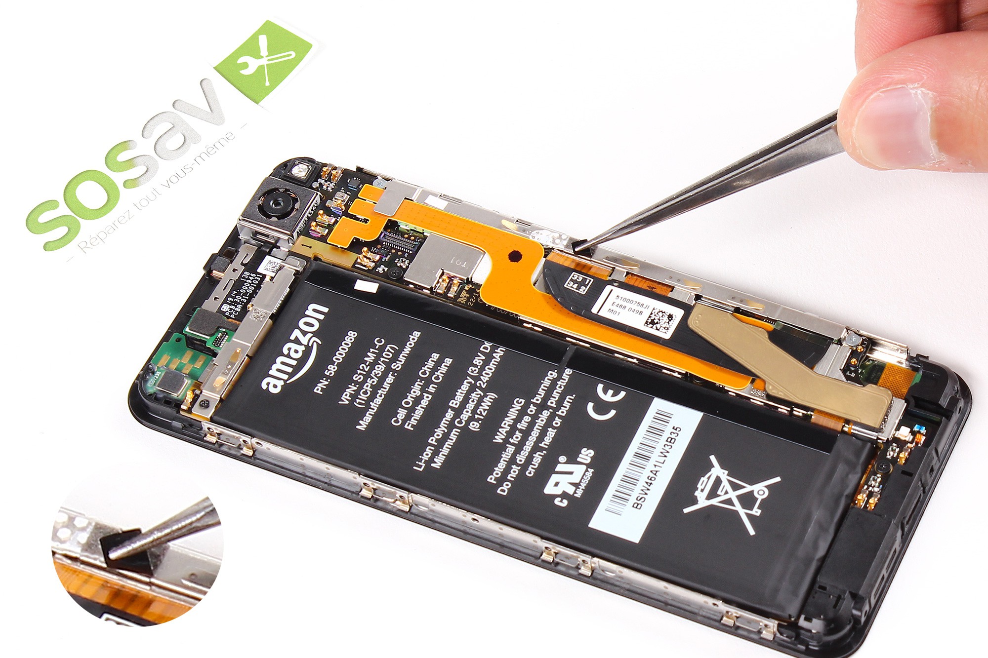

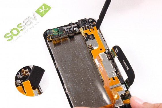

Déconnectez le dernier connecteur de la nappe d'interconnexion.
Etape 24

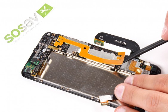

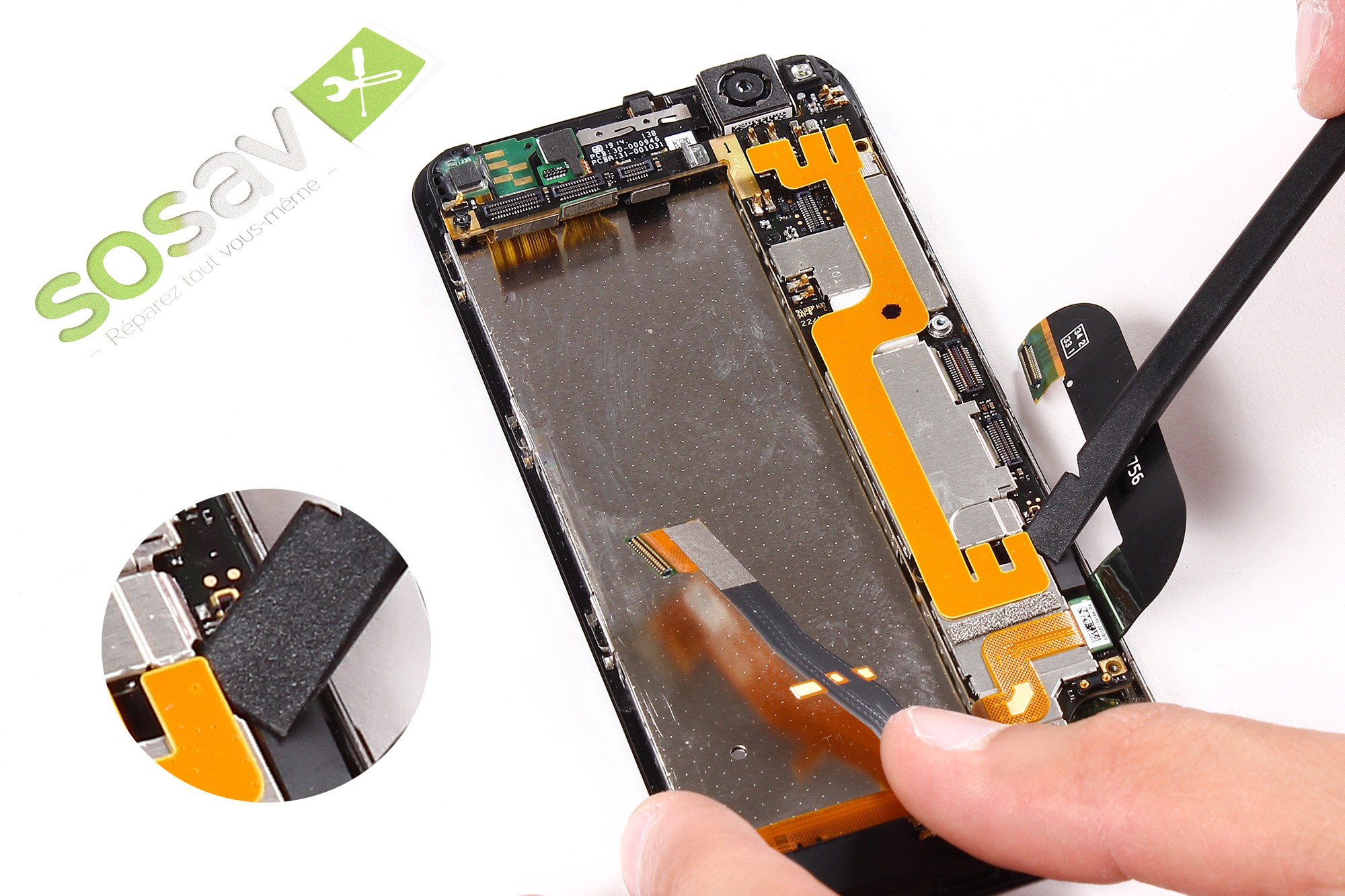

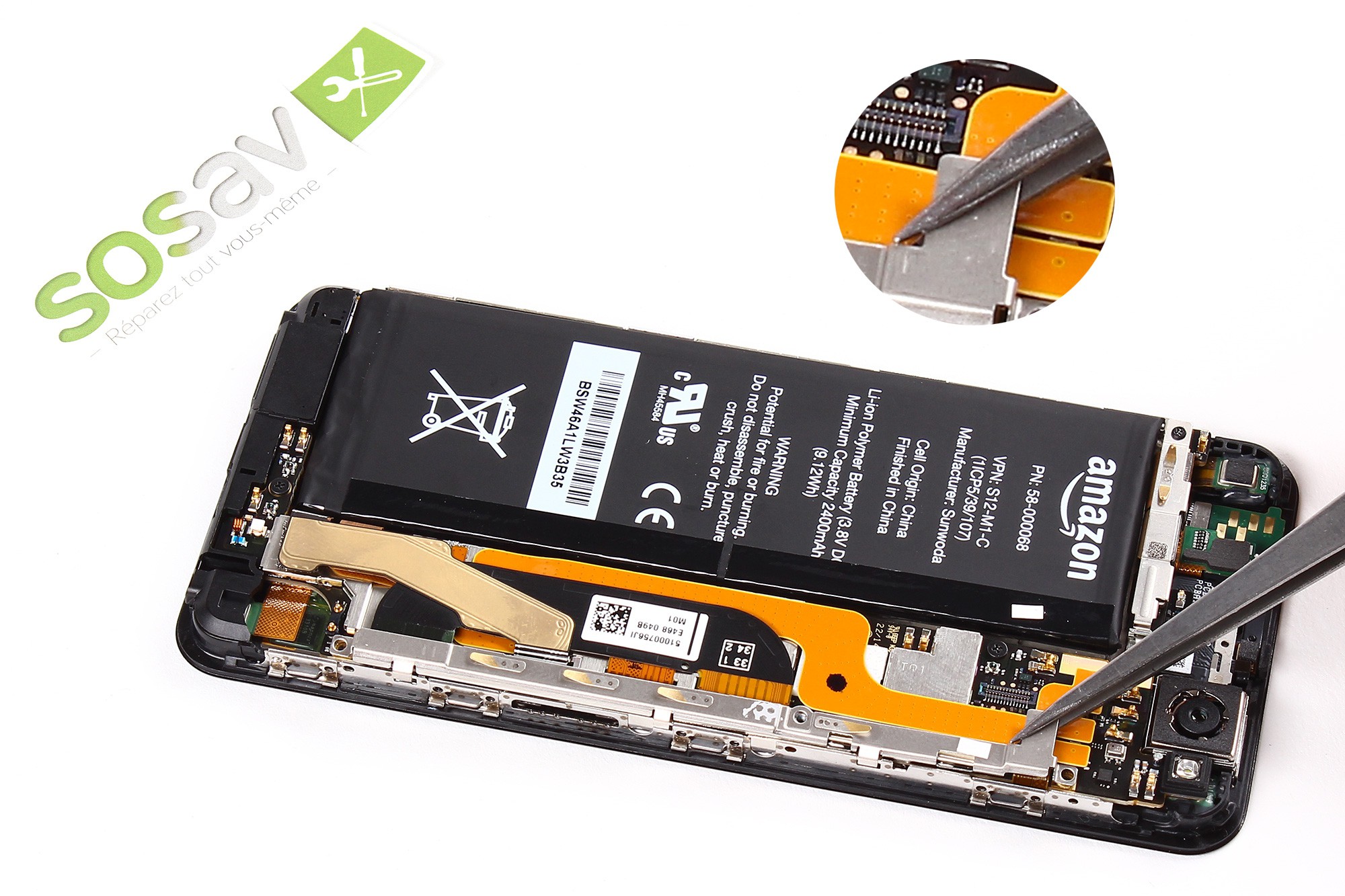

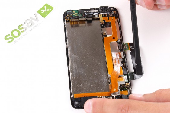

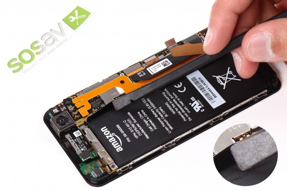

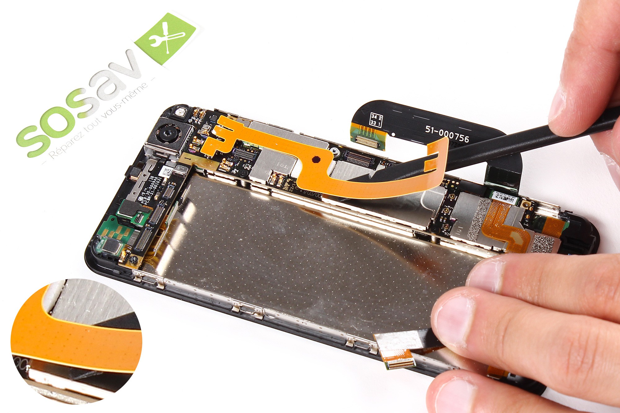

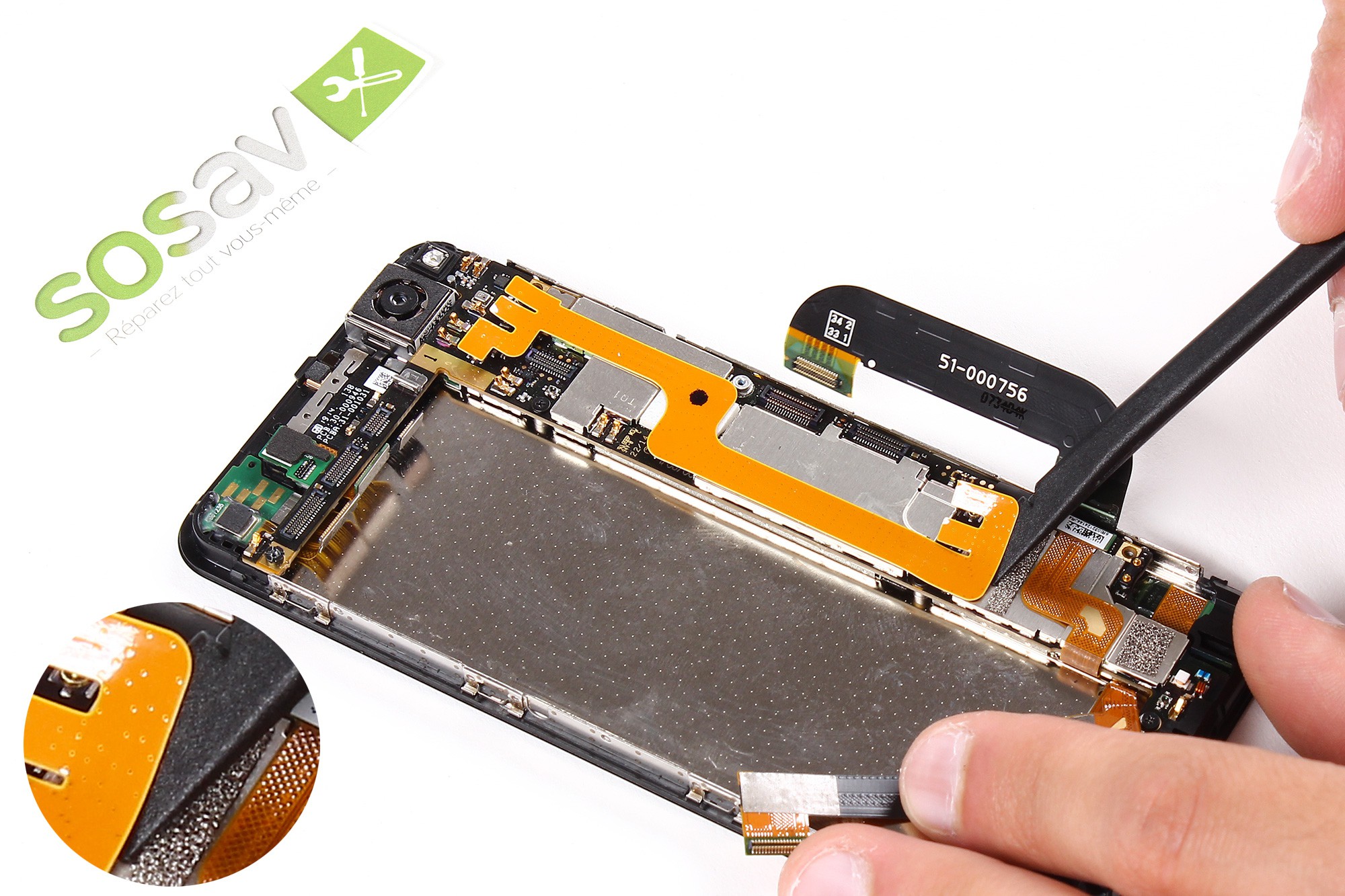

Décollez ensuite délicatement la nappe d'interconnexion en glissant la spatule en-dessous.
Etape 25

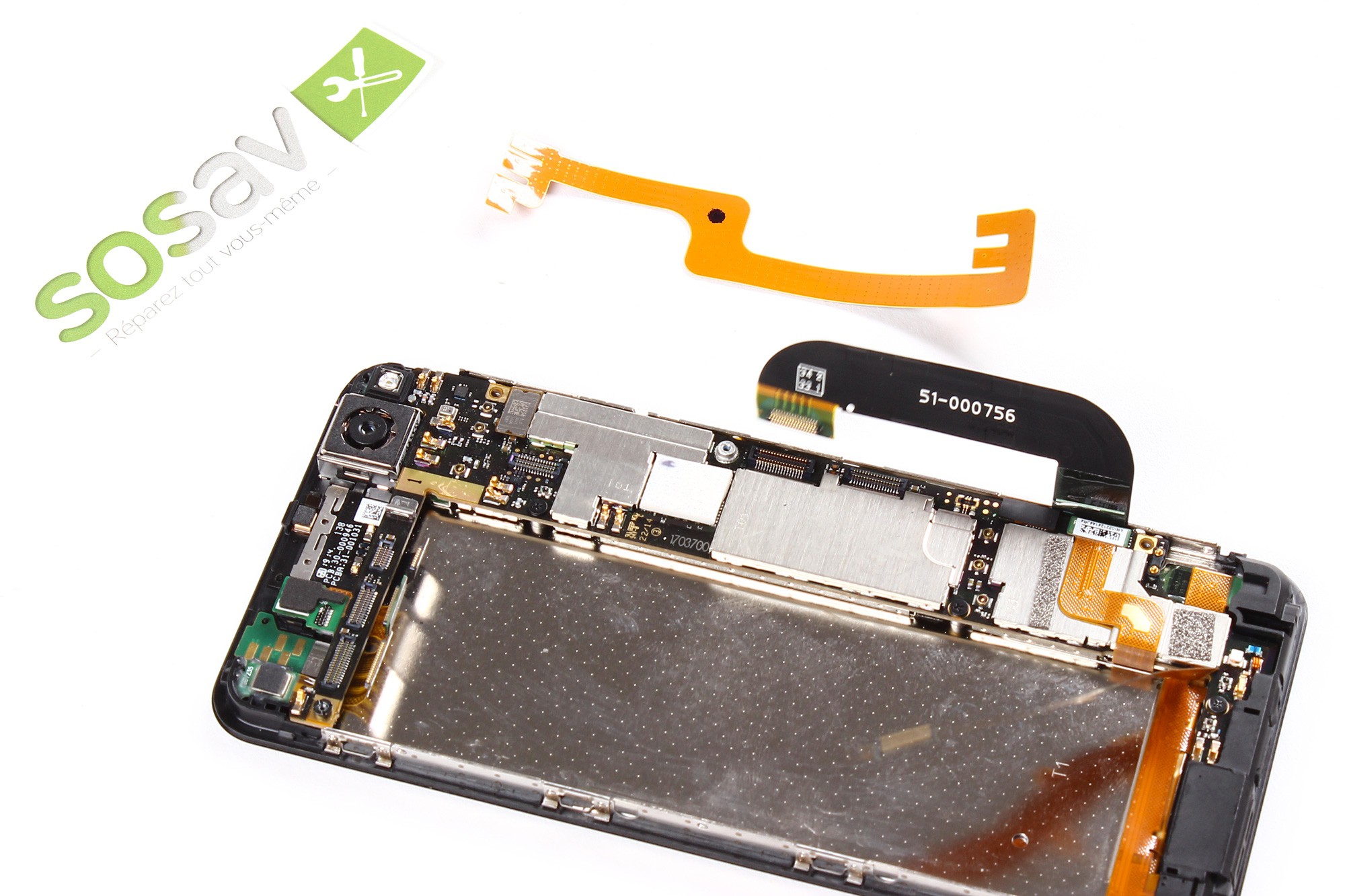

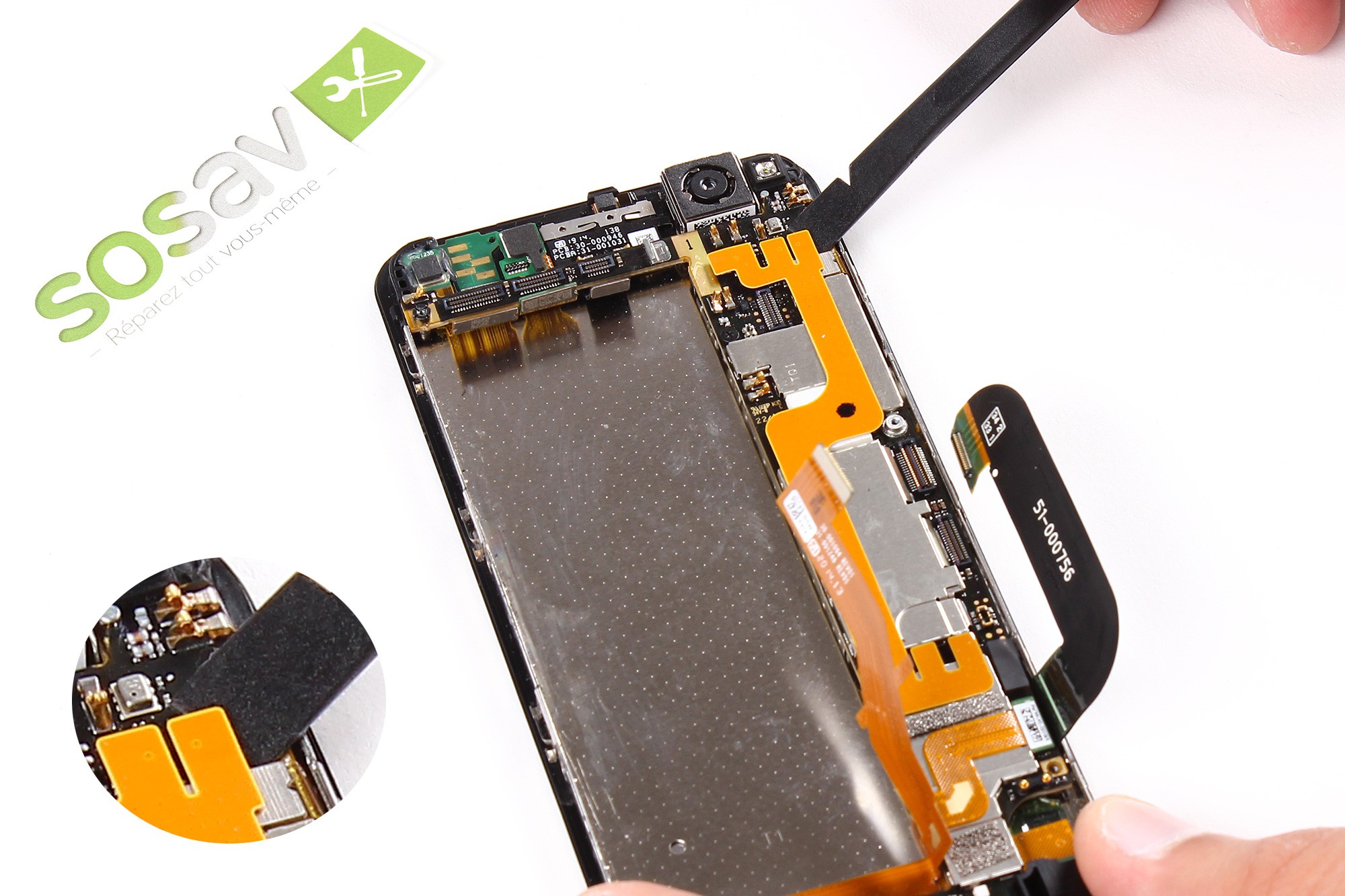

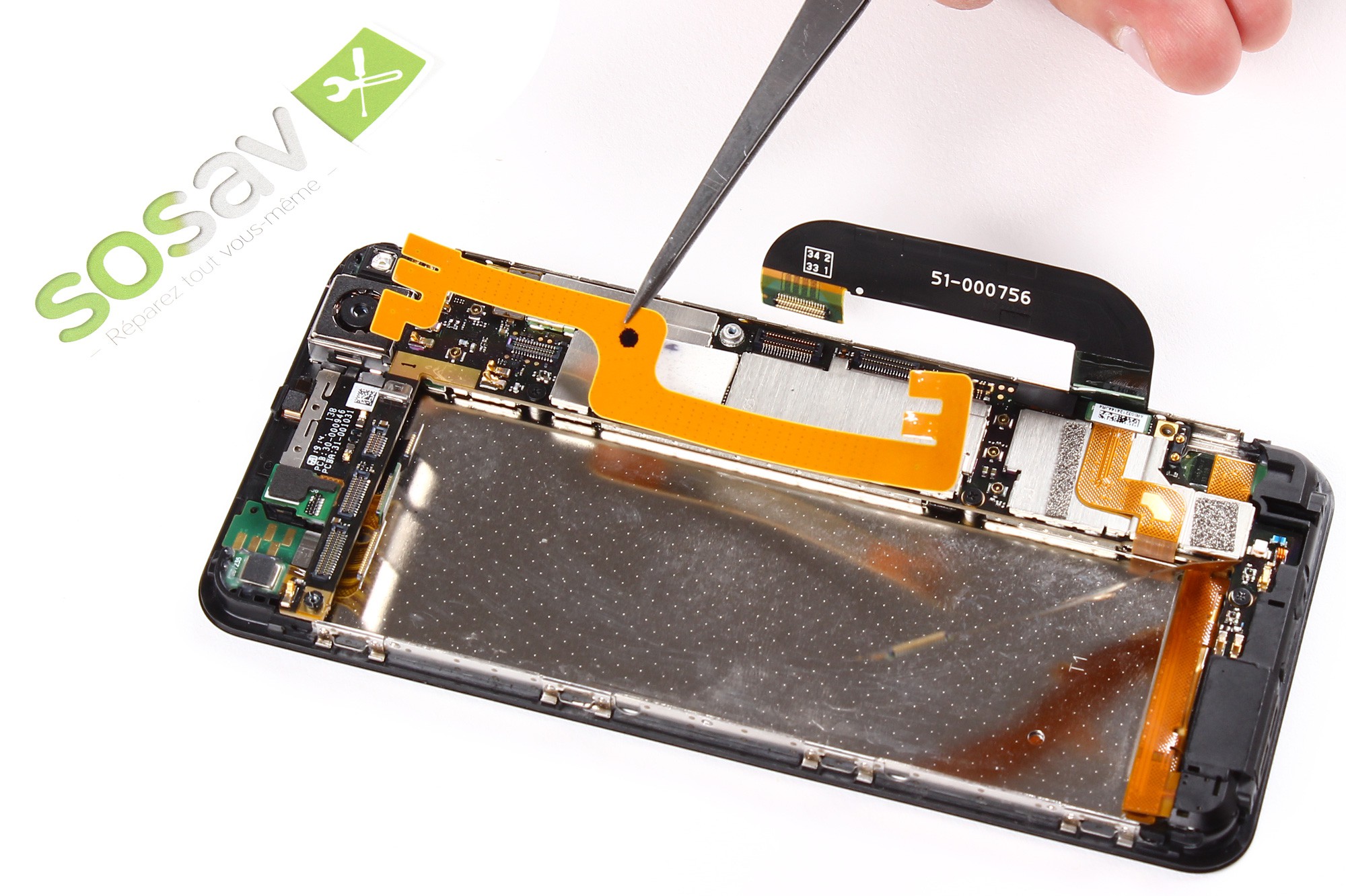

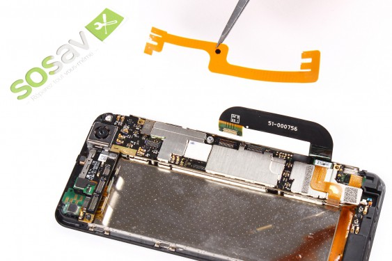

Saisissez doucement la nappe d'interconnexion à l'aide d'une pince puis procédez à son retrait.
Etape 26

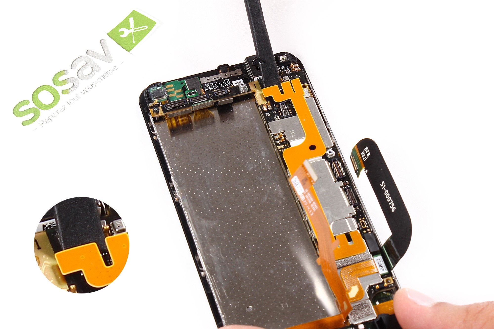

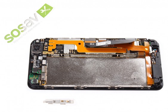

La nappe d'interconnexion de l'Amazon Fire Phone est désormais démontée.
