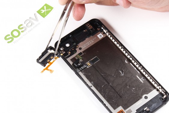

Avec le côté plat de la spatule, décollez délicatement la nappe gérant le haut-parleur externe.

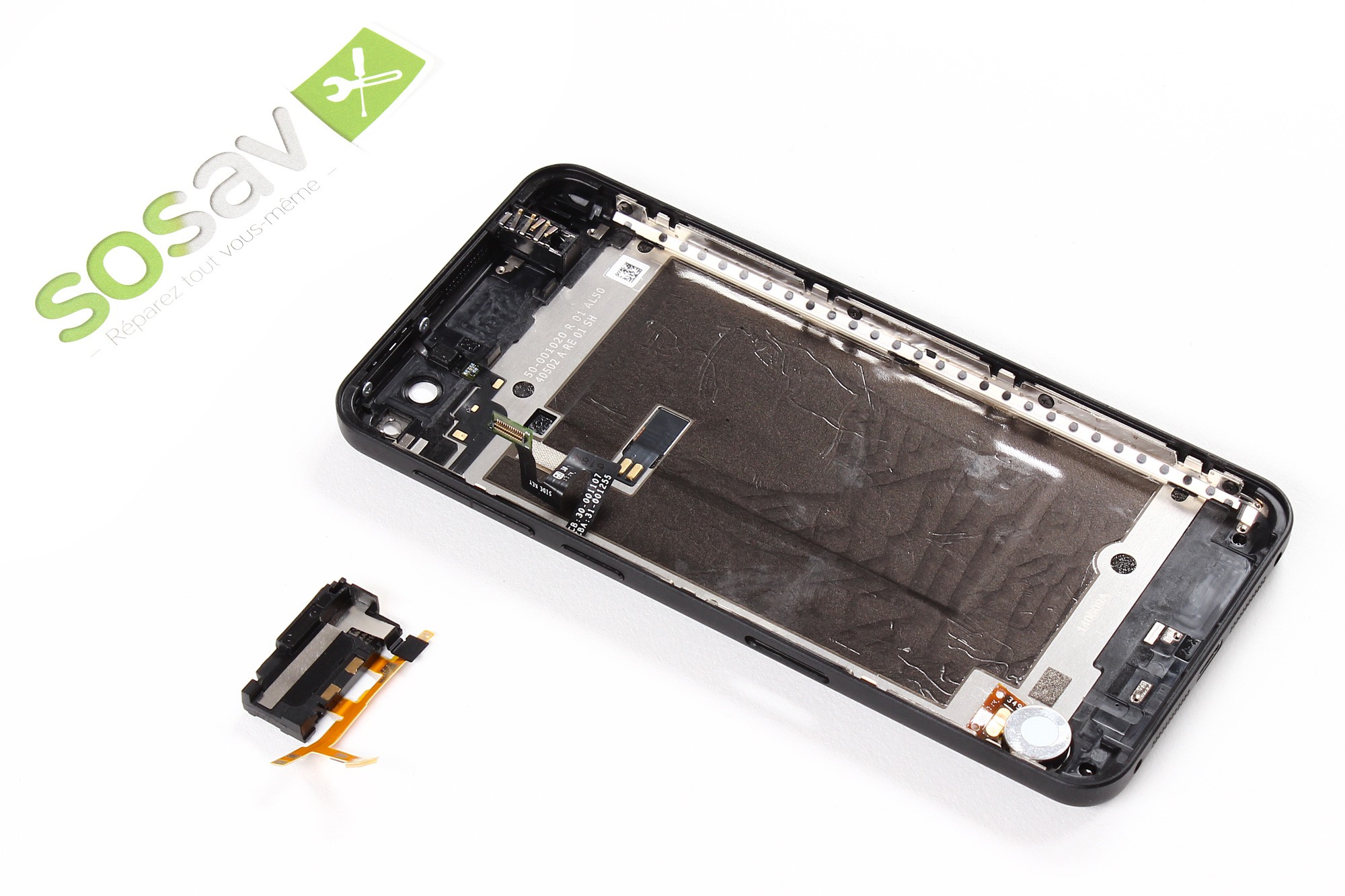

Utilisez une pince pour saisir minutieusement le haut-parleur externe du téléphone puis procédez à son retrait.
Le haut-parleur externe de l'Amazon Fire Phone est désormais démonté.
Remplacez-le par une pièce neuve si nécessaire.
