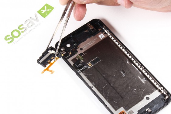

Décollez délicatement le vibreur de la coque arrière du téléphone en vous servant de la spatule en nylon
Procédez ensuite à son retrait.

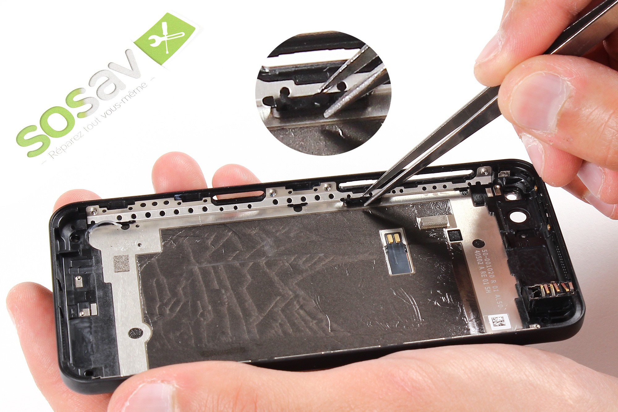

Avec le tournevis cruciforme, dévissez les quatre vis localisées sur la tranche latérale de l'Amazon Fire Phone, retenant les boutons de l'appareil photo ainsi que ceux du volume.
Reprenez la spatule en nylon pour retirer le support ainsi que sa nappe gérant les boutons volume et appareil photo.
Puis, toujours avec la spatule, décollez la nappe gérant les boutons.
Une fois intégralement décollée, retirez la nappe et son support via une pince.

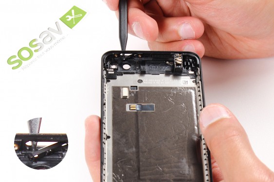

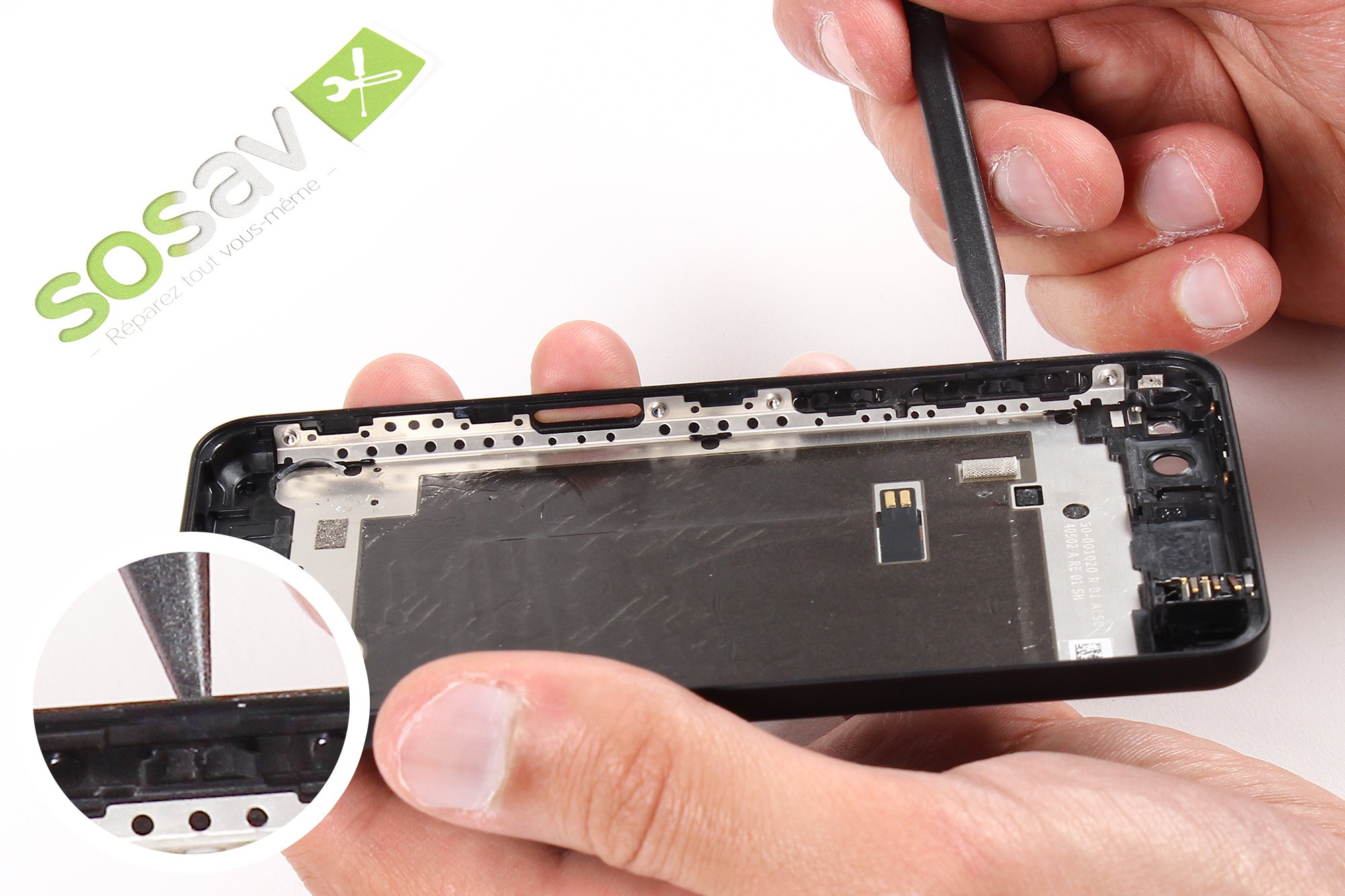

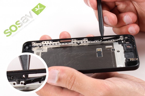

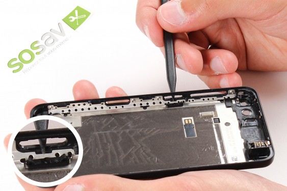

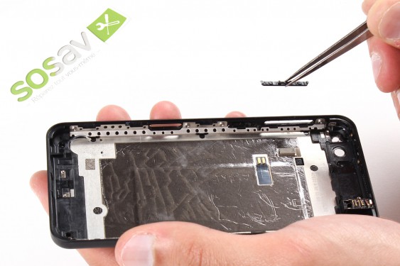

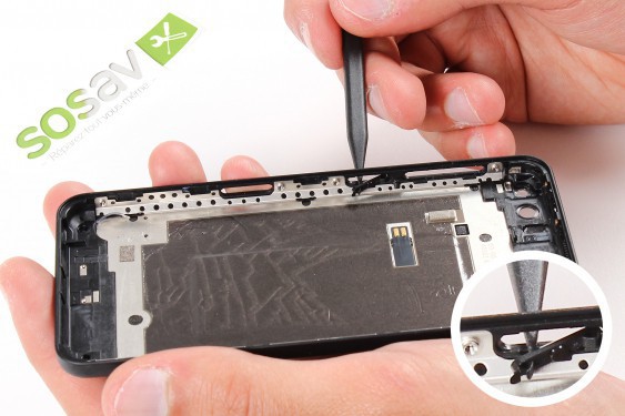

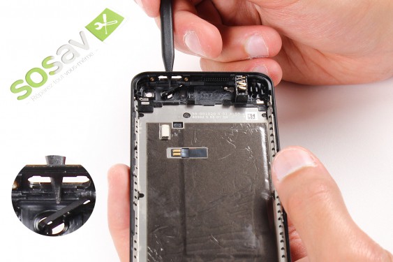

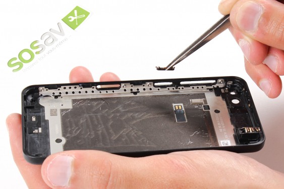

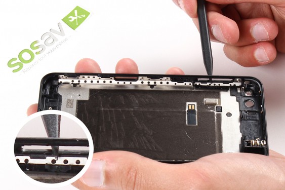

Avec la pointe de la spatule, poussez le bouton volume jusqu'à le faire totalement sortir de son emplacement.
Puis, réutilisez la pince afin de retirer ce bouton.

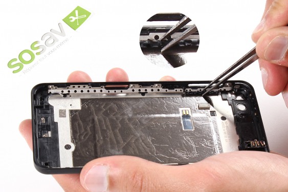

Répétez l'opération pour le bouton de l'appareil photo en le poussant via la spatule en nylon jusqu'à le faire complètement sortir de son emplacement.
Retirez-le à l'aide de la pince.

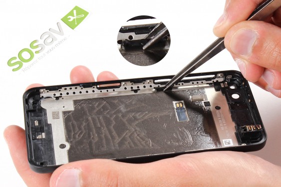

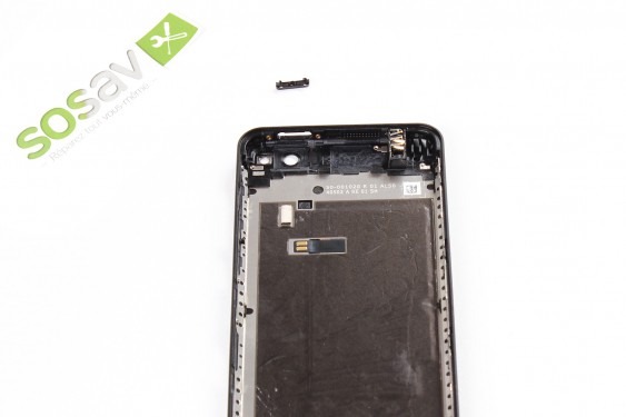

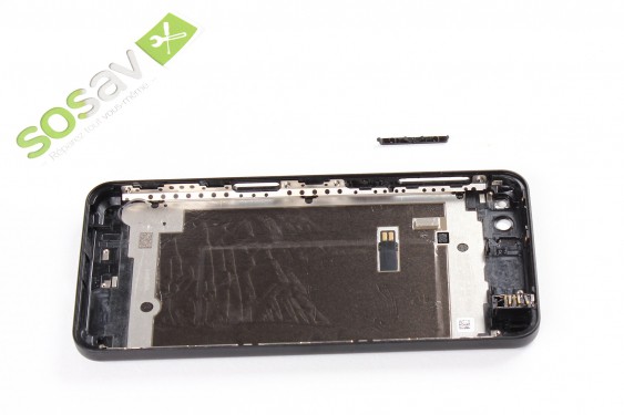

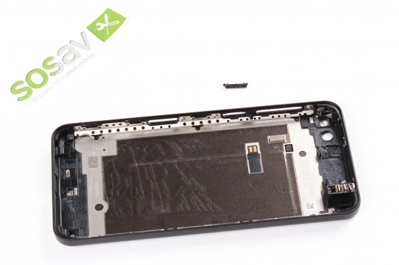

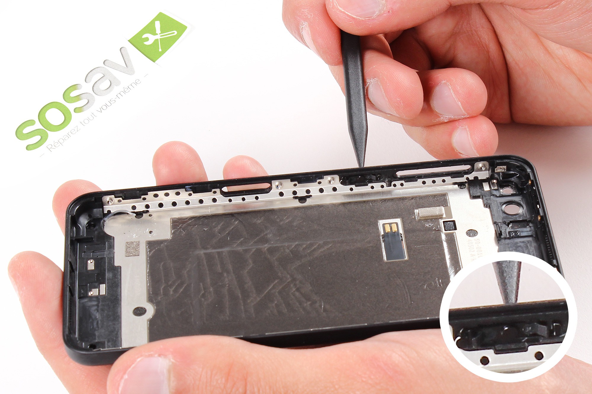

Idem avec la bouton power que vous devez pousser jusqu'à le faire sortir de son emplacement, en utilisant la spatule en nylon.

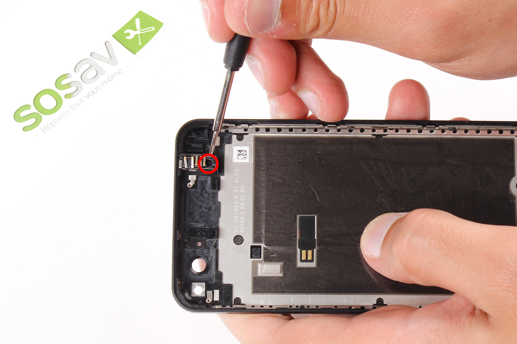

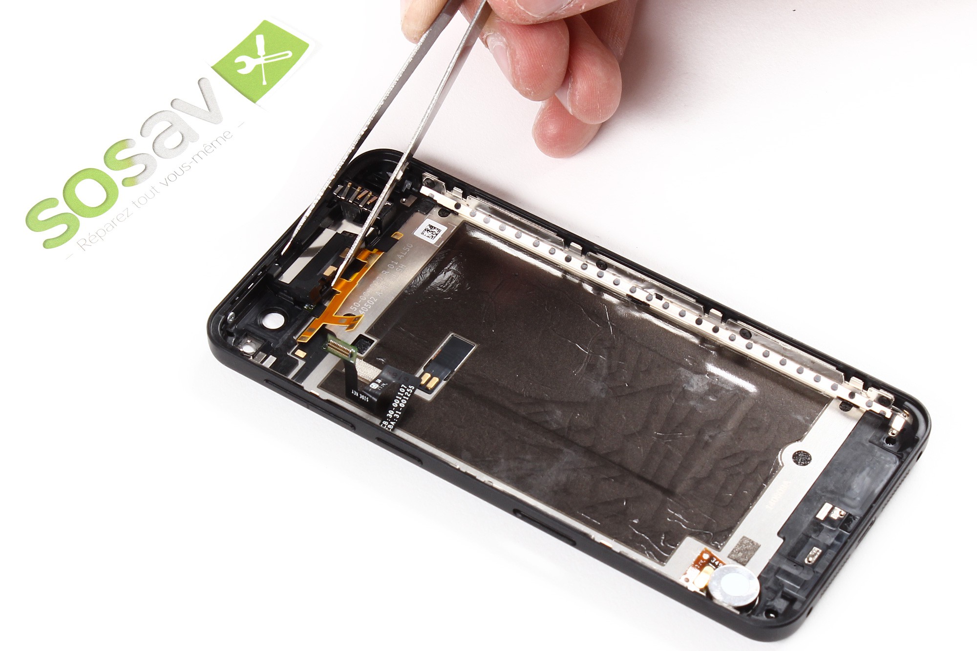

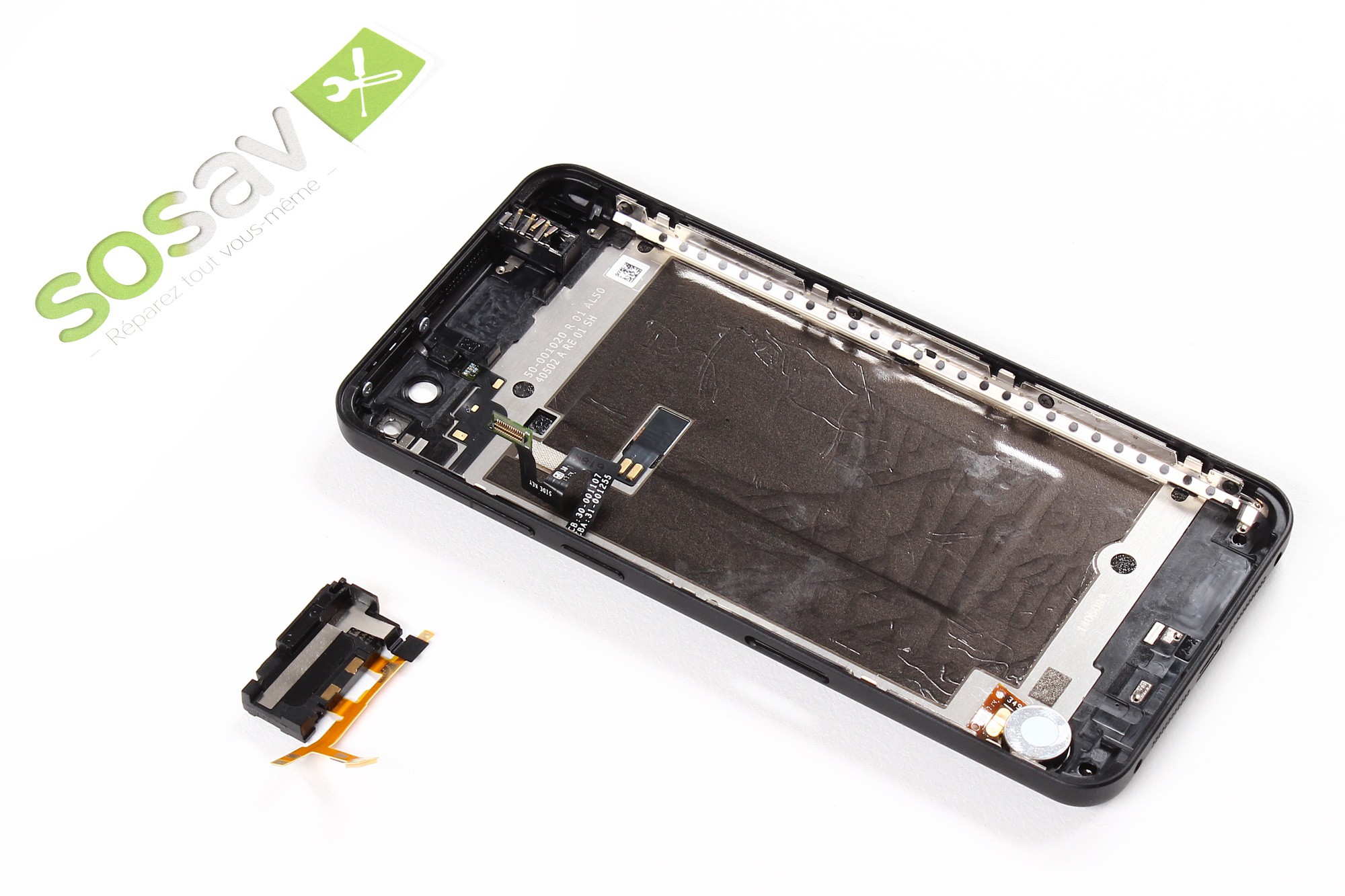

Etape 24

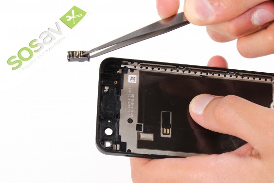

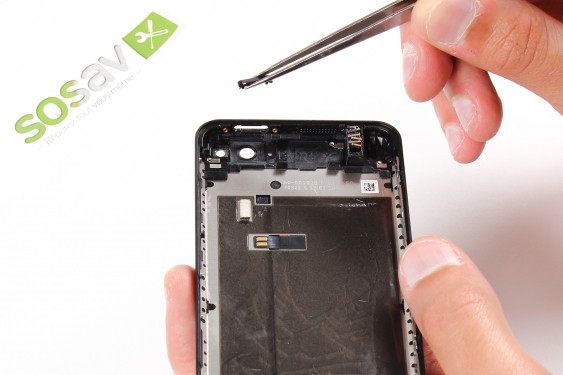

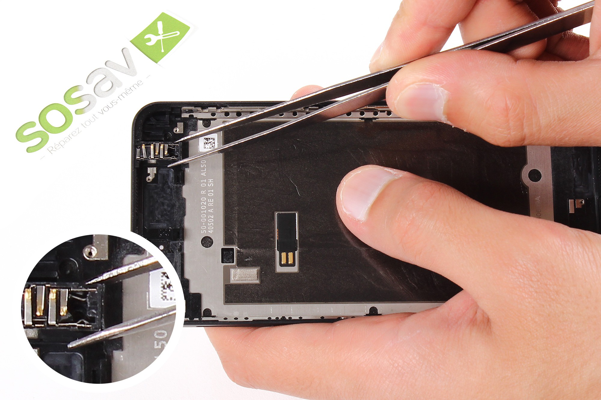

A l'aide d'un tournevis cruciforme, dévissez la vis localisée en rouge retenant la prise jack.
Etape 25
Puis retirez-le en utilisant la pince.

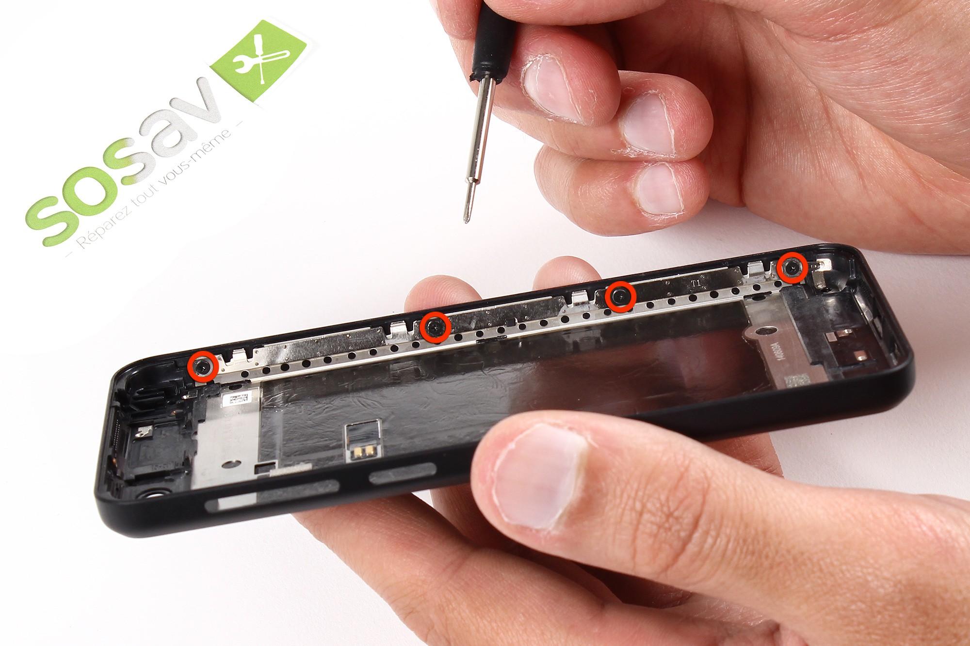

Etape 26

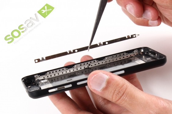

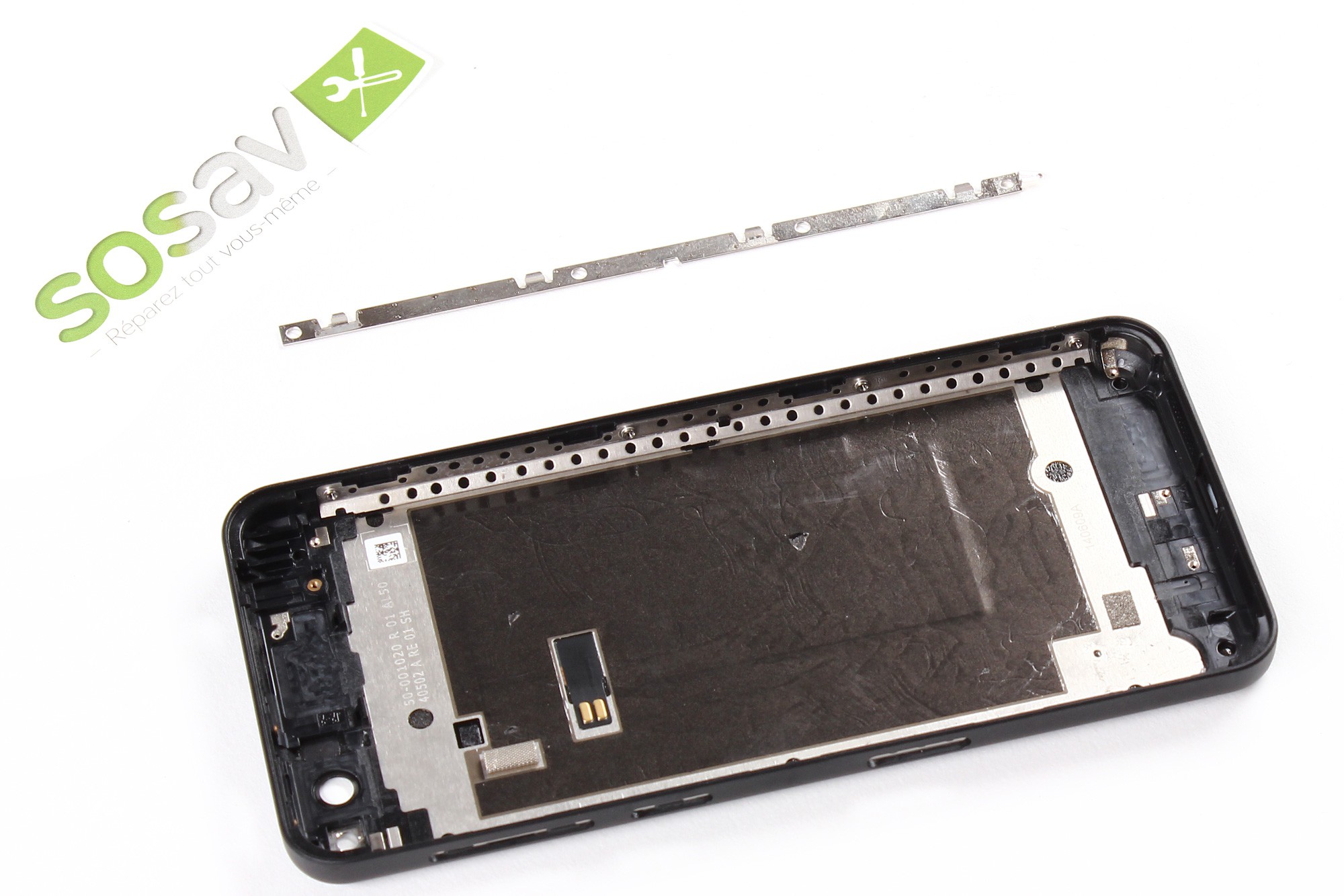

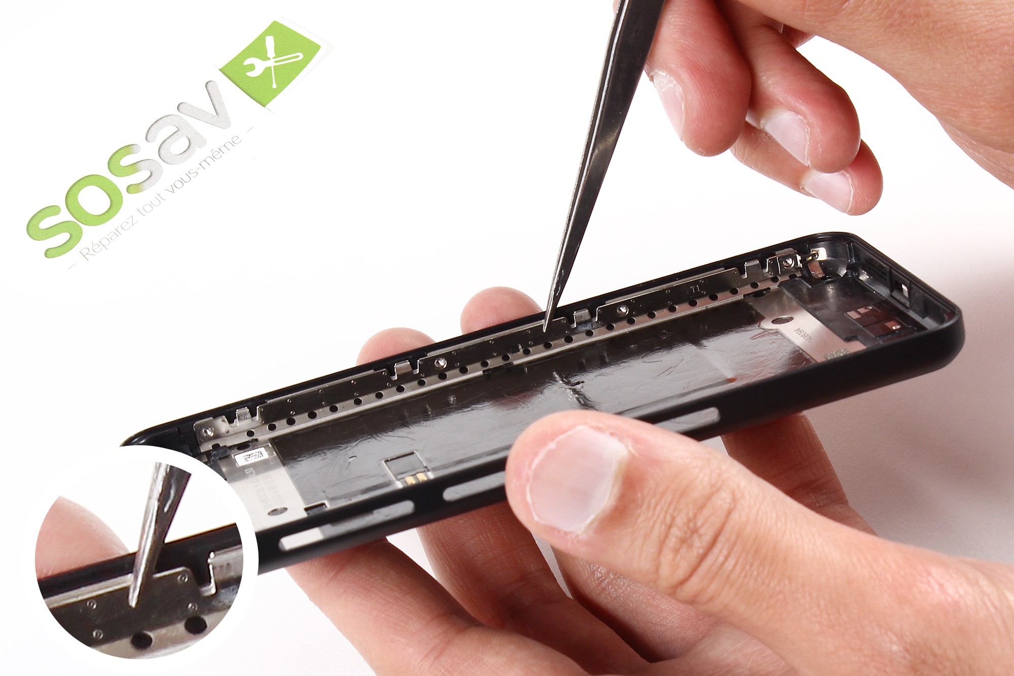

Avec le tournevis cruciforme, dévissez les quatre vis localisées sur la tranche latérale de l'Amazon Fire Phone.

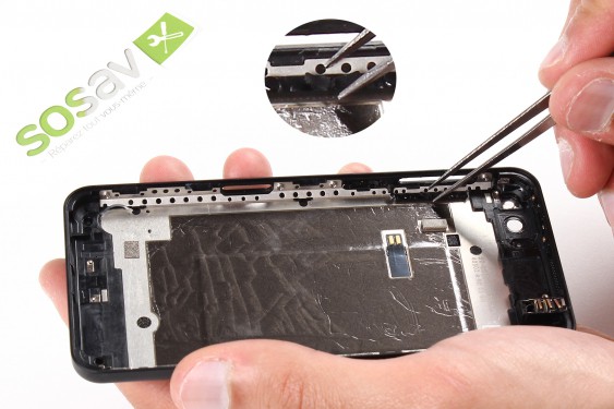

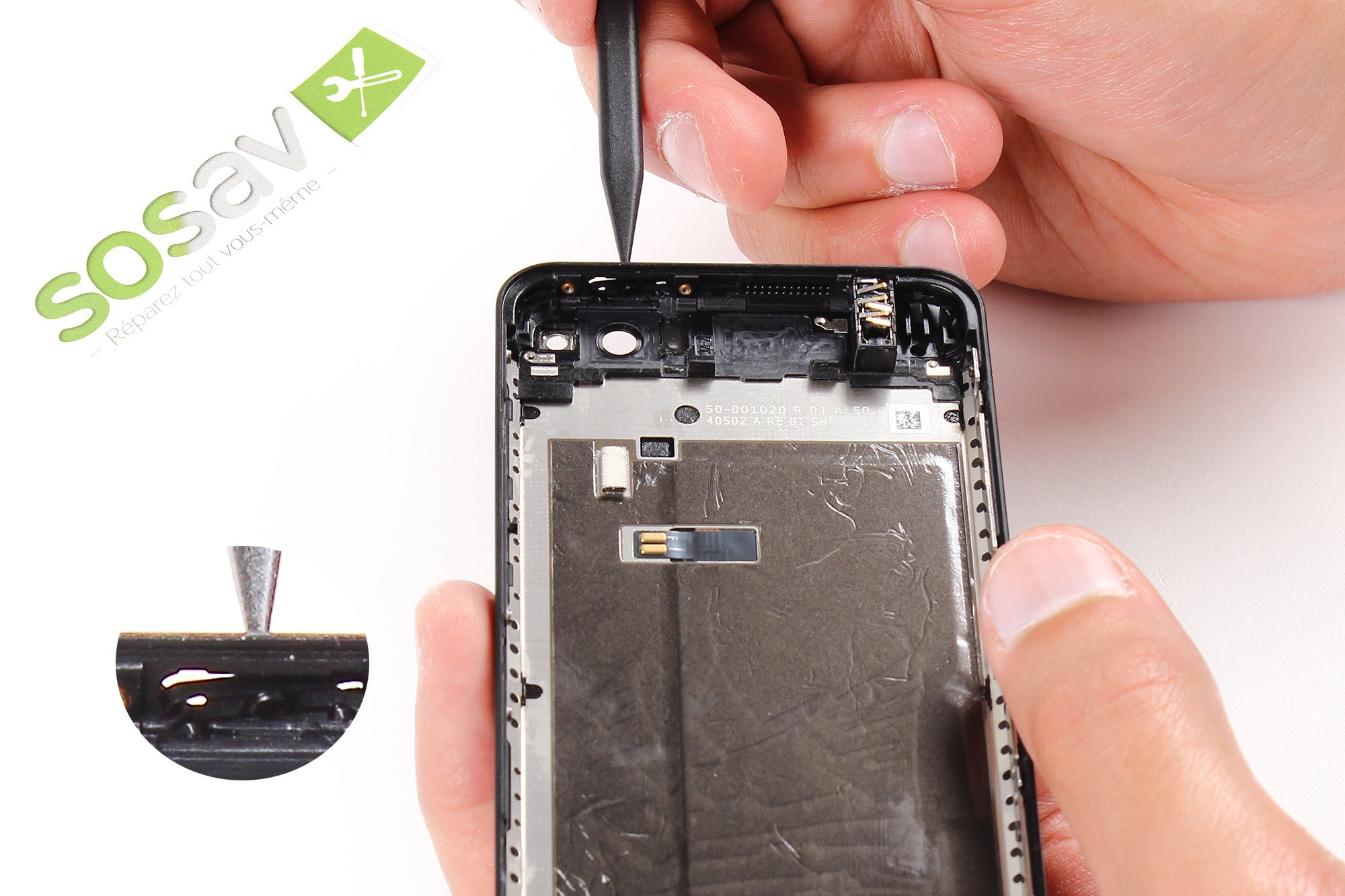

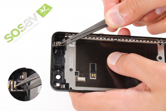

Etape 27
Puis procédez au retrait des clips de maintien droit avec la pince.

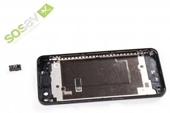

Etape 28
La coque arrière de l'Amazon Fire Phone est désormais intégralement démontée.
