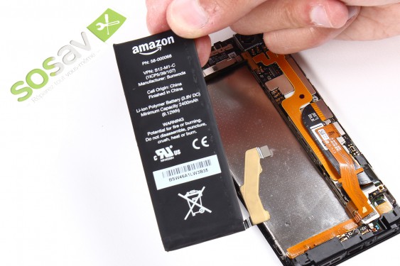

Utilisez une spatule en nylon afin de déconnecter délicatement la nappe de la batterie.
Avec cette spatule en nylon, décollez le premier adhésif de retrait de la batterie.
Toujours à l'aide de la spatule en nylon, répétez la même opération qu'à l'étape précédente, cette fois-ci pour le second adhésif de retrait de la batterie.

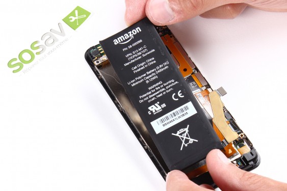

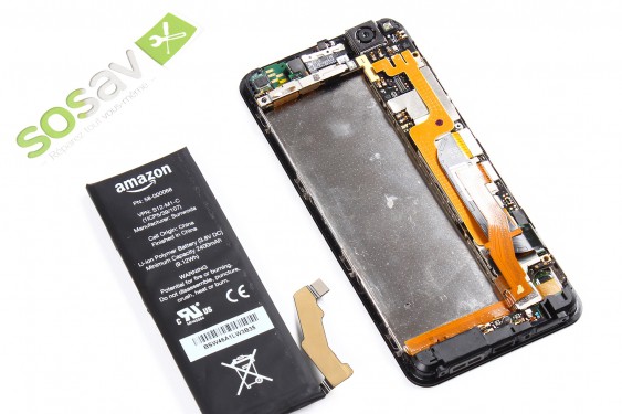

Tirez le premier adhésif puis soulevez délicatement la batterie.
Cette dernière devrait se décoller normalement. Si ce n'est pas le cas, tirez délicatement sur le second adhésif.

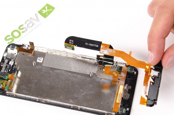

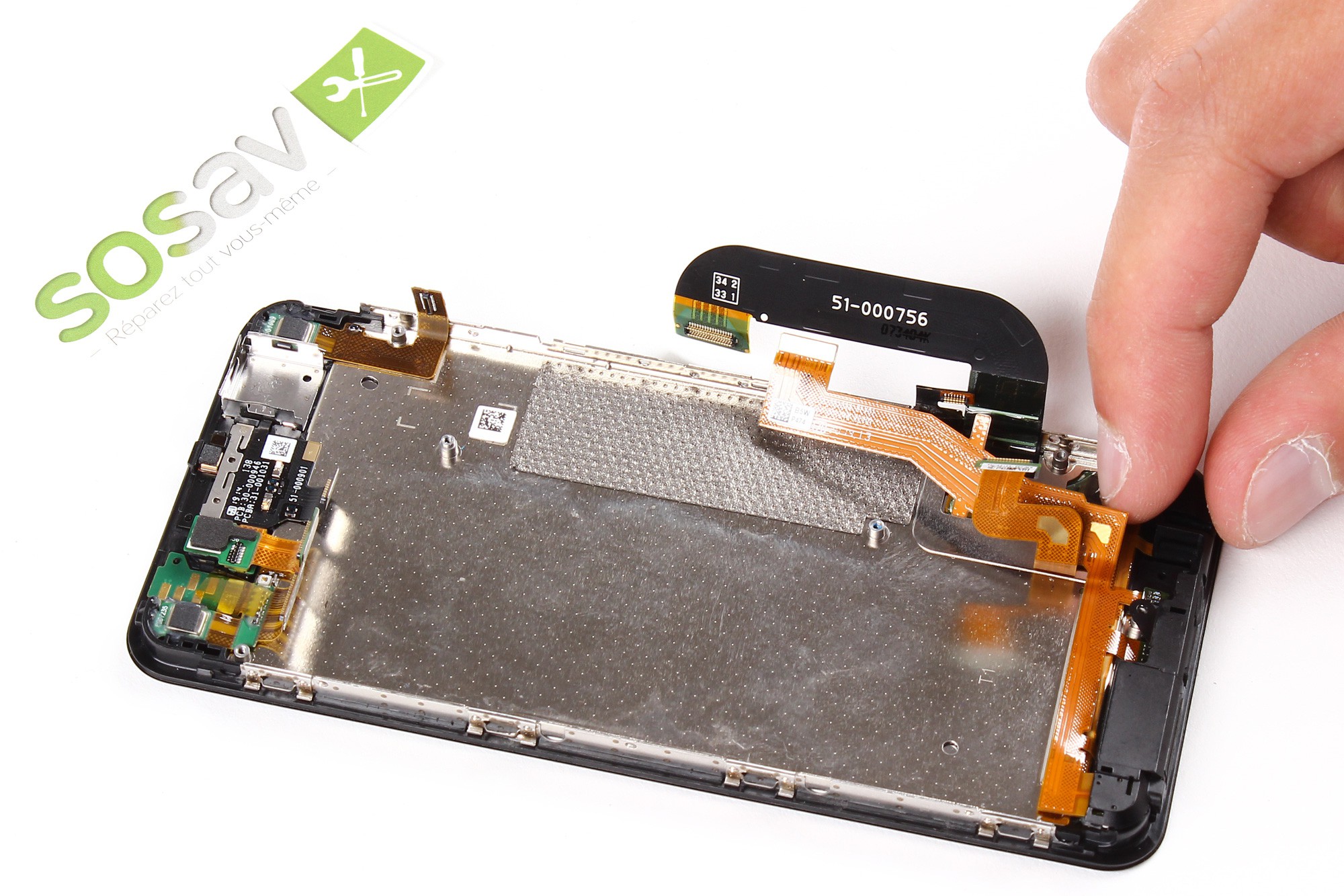

Décollez ensuite délicatement la nappe d'interconnexion en glissant la spatule en-dessous.
Etape 25
Saisissez doucement la nappe d'interconnexion à l'aide d'une pince puis procédez à son retrait.

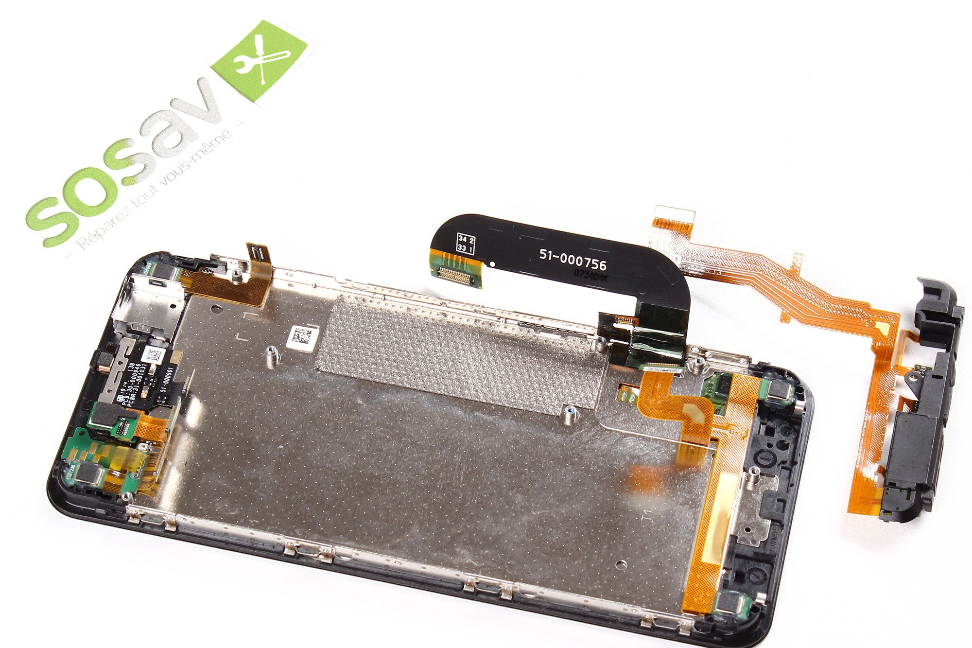

La nappe d'interconnexion de l'Amazon Fire Phone est désormais démontée.
Etape 27
Réutilisez la spatule en nylon afin de déconnecter la seconde nappe du connecteur USB/Capteurs 3D.
