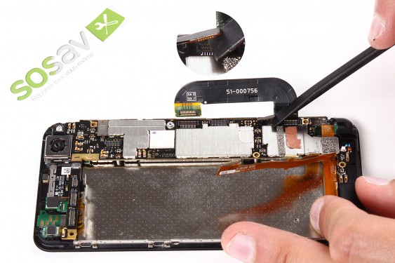

Décollez ensuite délicatement la nappe d'interconnexion en glissant la spatule en-dessous.
Etape 25
Saisissez doucement la nappe d'interconnexion à l'aide d'une pince puis procédez à son retrait.
Etape 26
La nappe d'interconnexion de l'Amazon Fire Phone est désormais démontée.

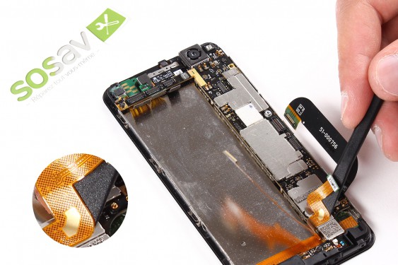

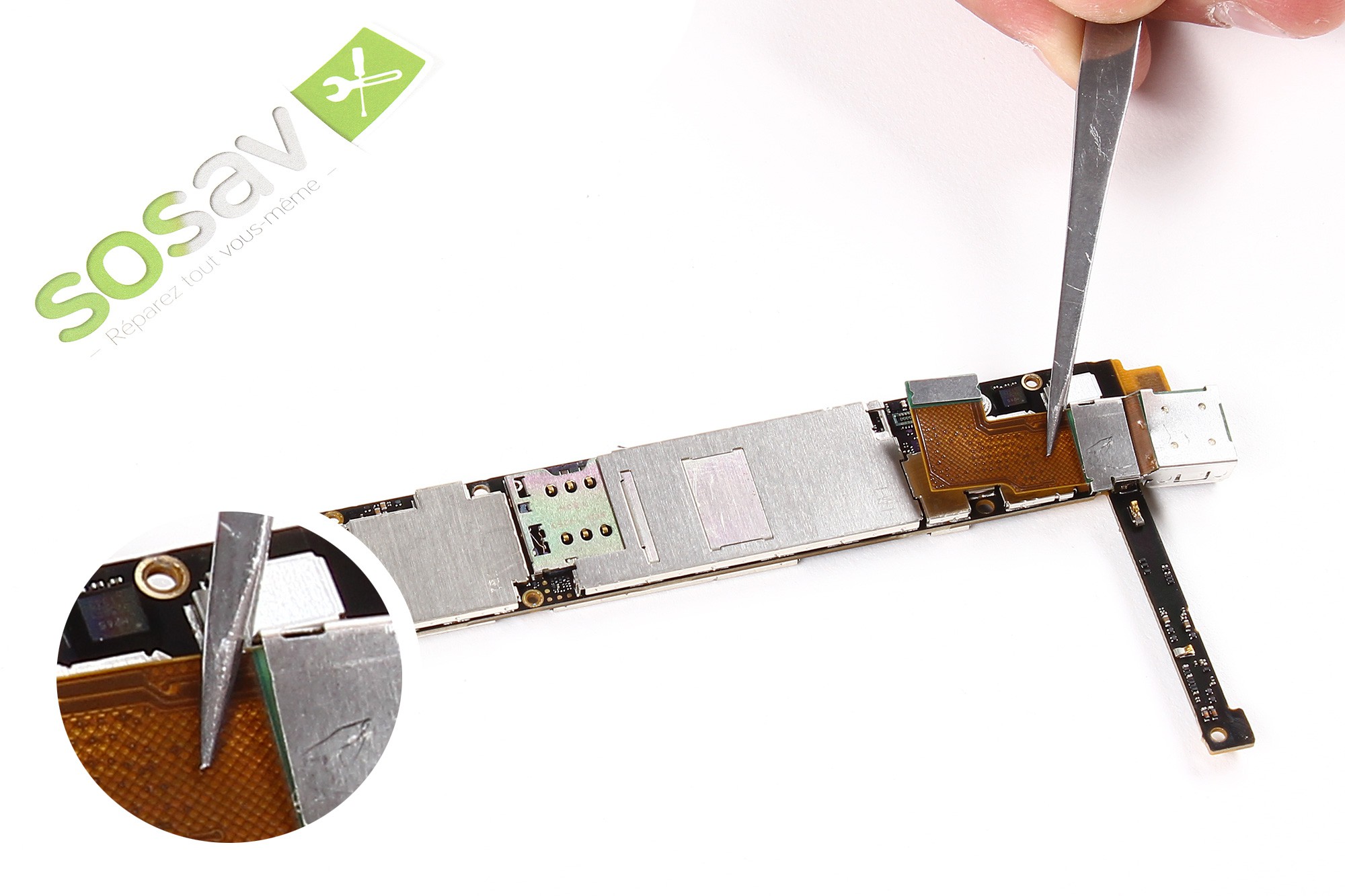

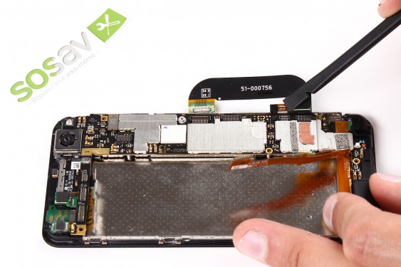

Réutilisez la spatule en nylon afin de déconnecter la seconde nappe du connecteur USB/Capteurs 3D.
Etape 28

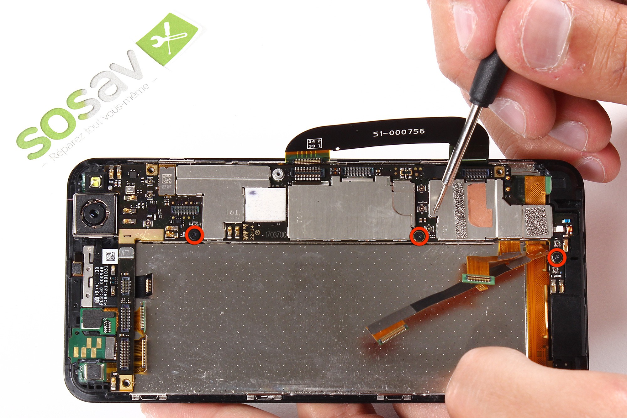

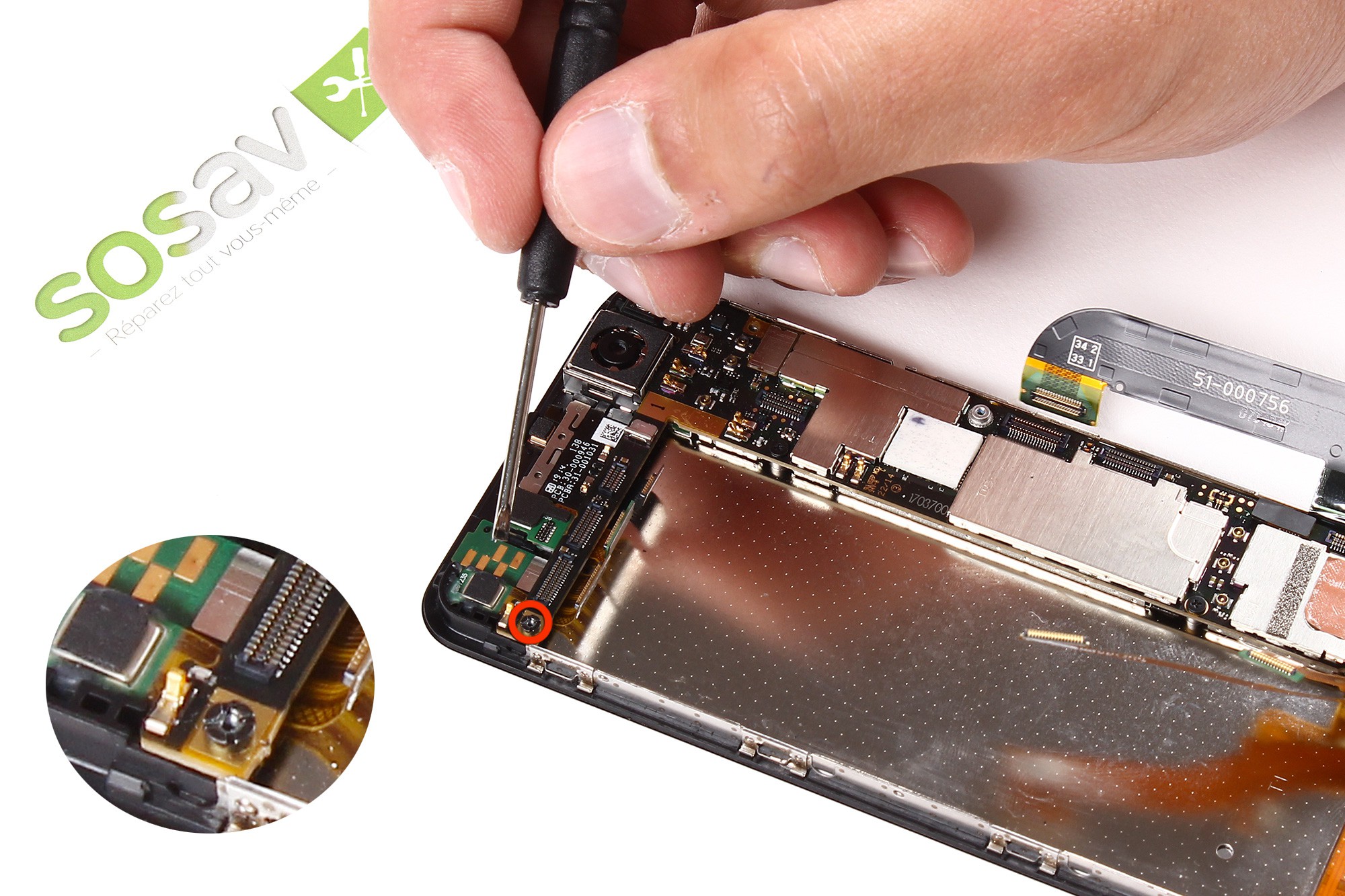

Prenez un tournevis plat afin de dévisser la vis entourée en rouge.
Etape 29
Cette vis sert à retenir la carte mère.

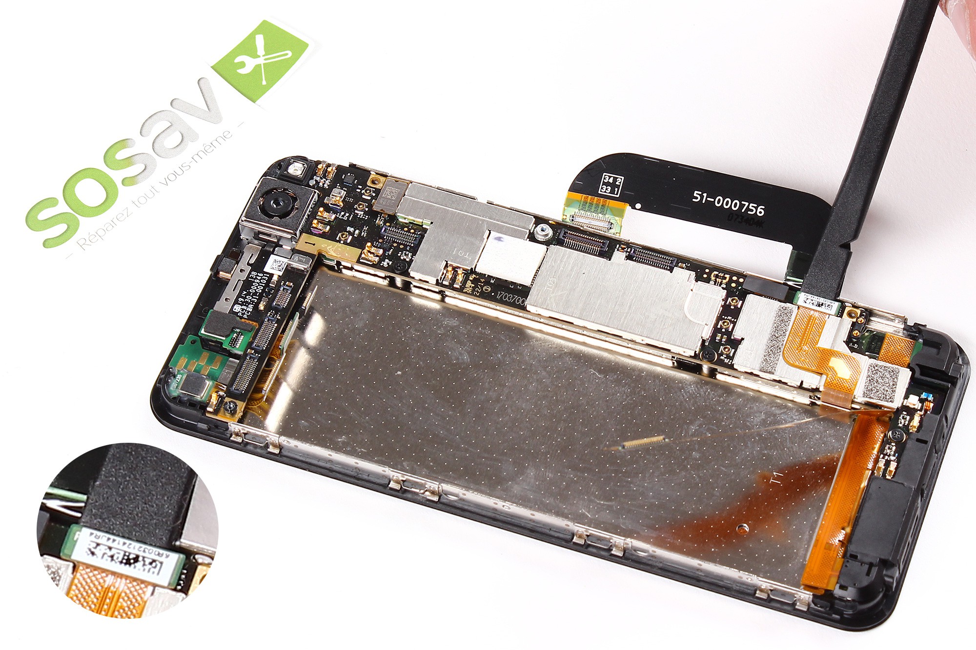

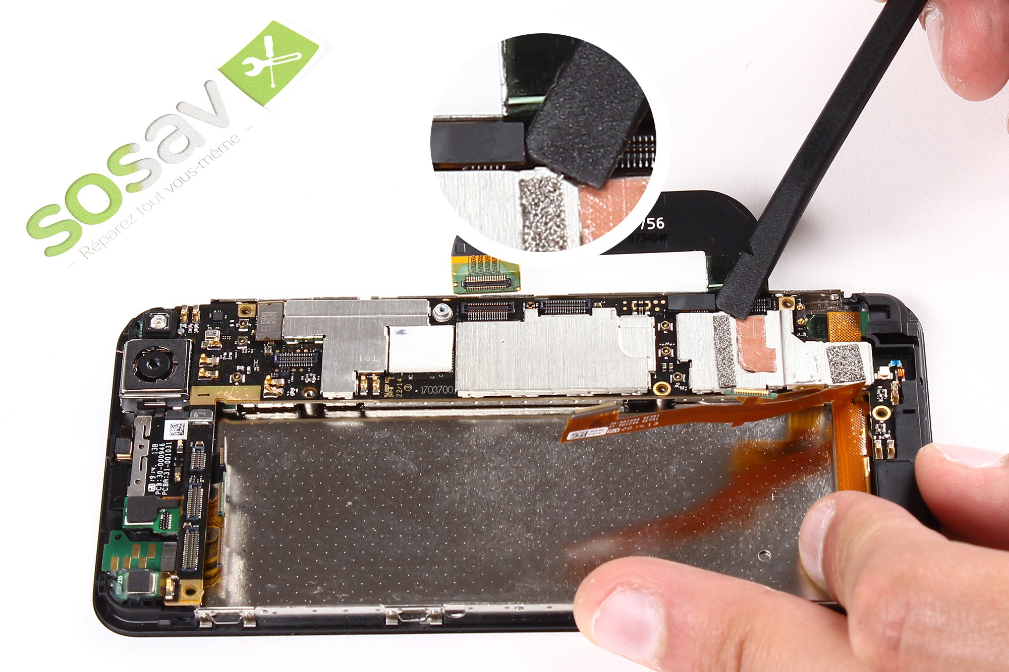

Utilisez la spatule en nylon afin de déconnecter la nappe de l'écran tactile.
Etape 31

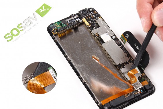

Puis déconnectez la nappe du capteur 3D supérieur gauche.
Etape 32

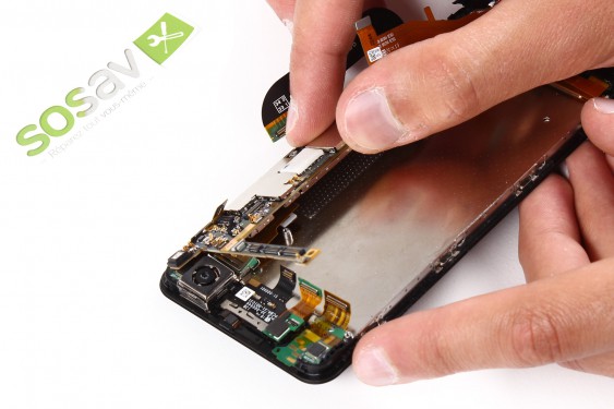

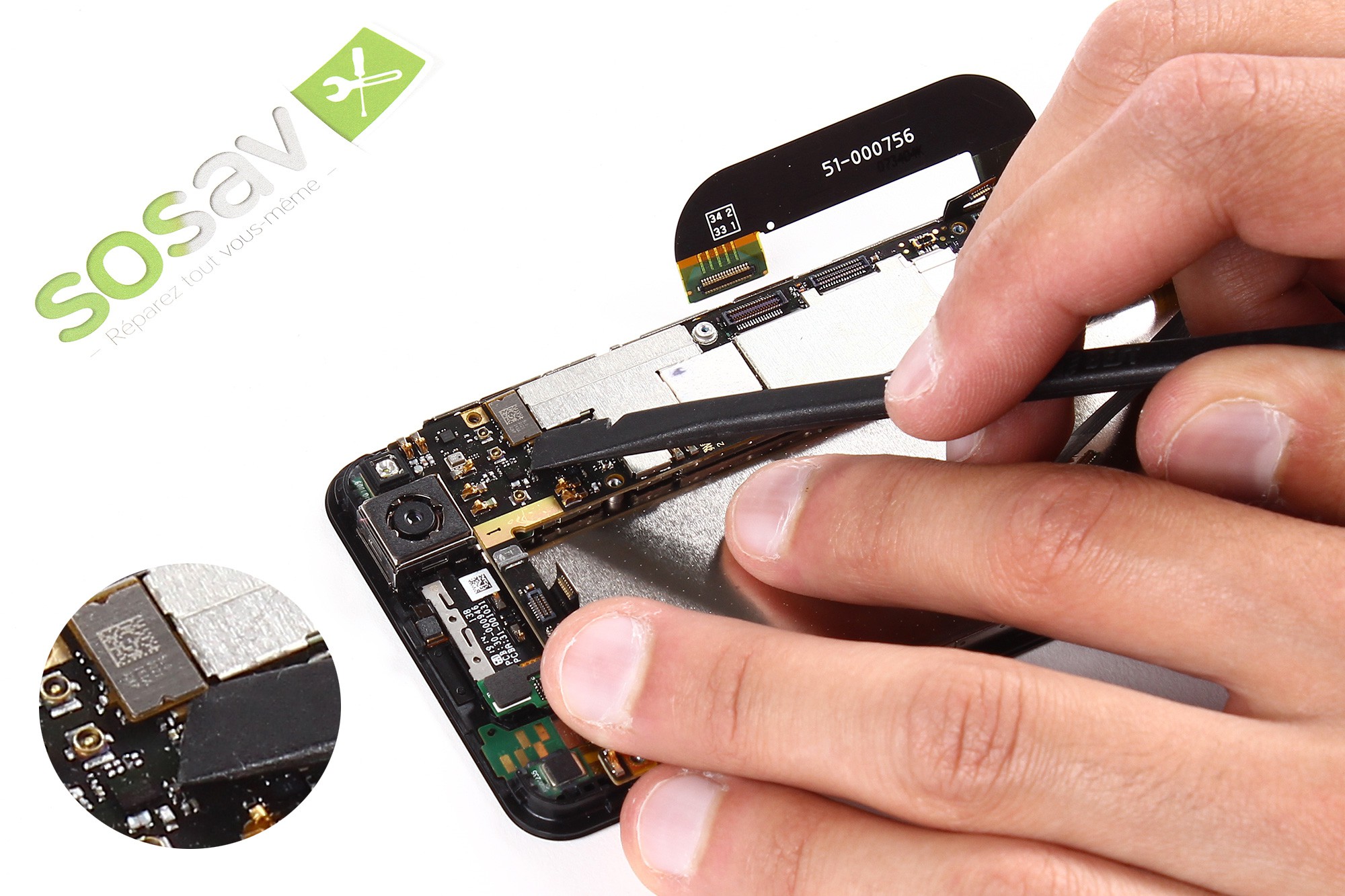

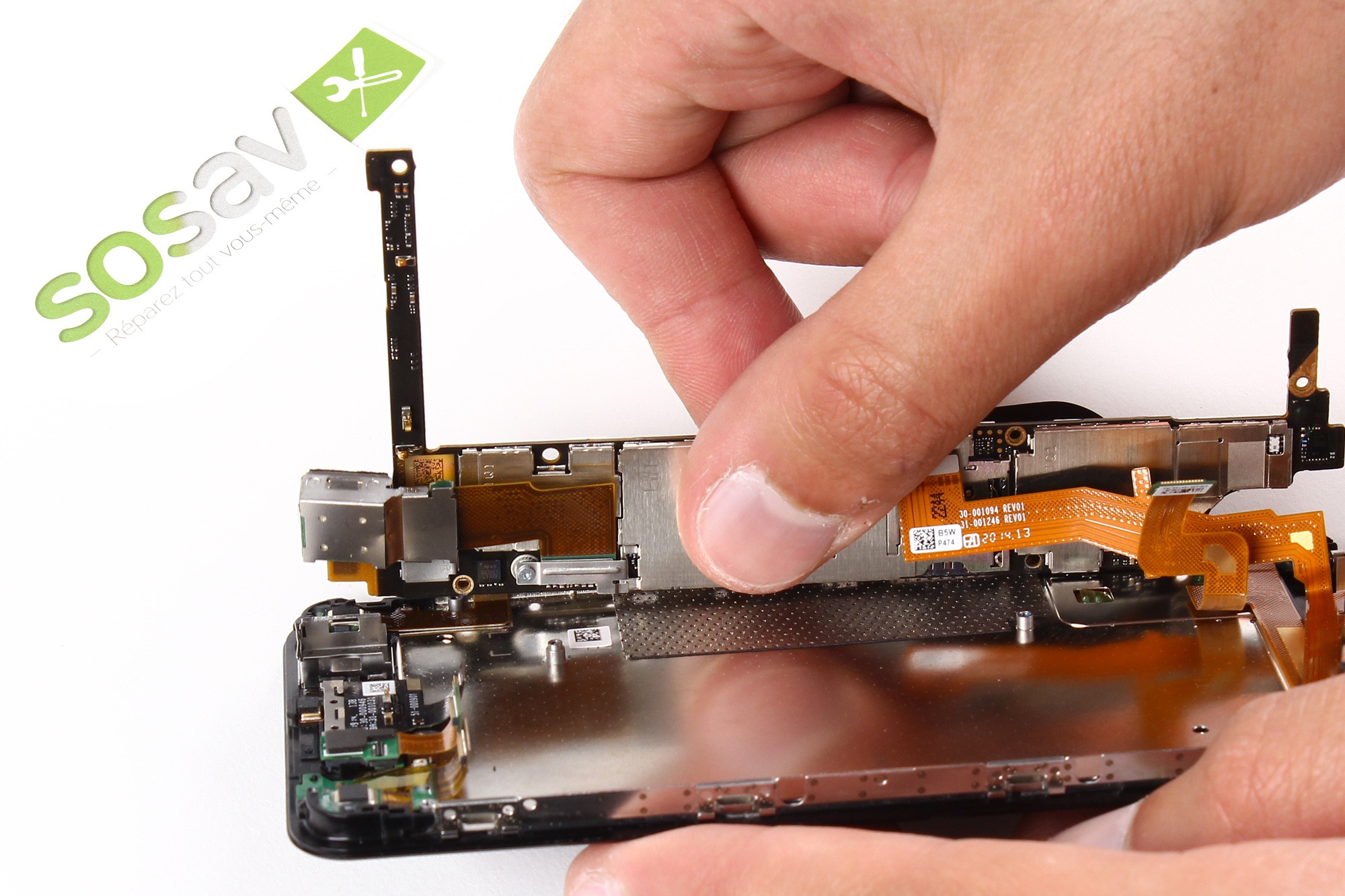

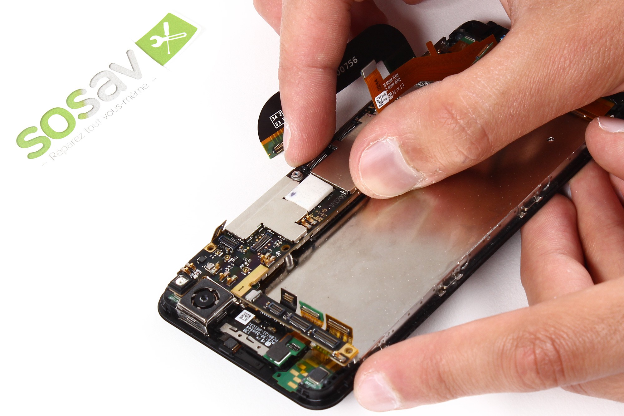

Saisissez puis soulevez très délicatement la carte mère de 30 degrés, comme indiqué sur les photos.
La carte mère est encore liée à la caméra arrière par une nappe ! Ne retirez pas cette dernière pour le moment !
Etape 33

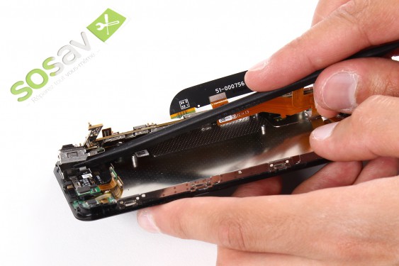

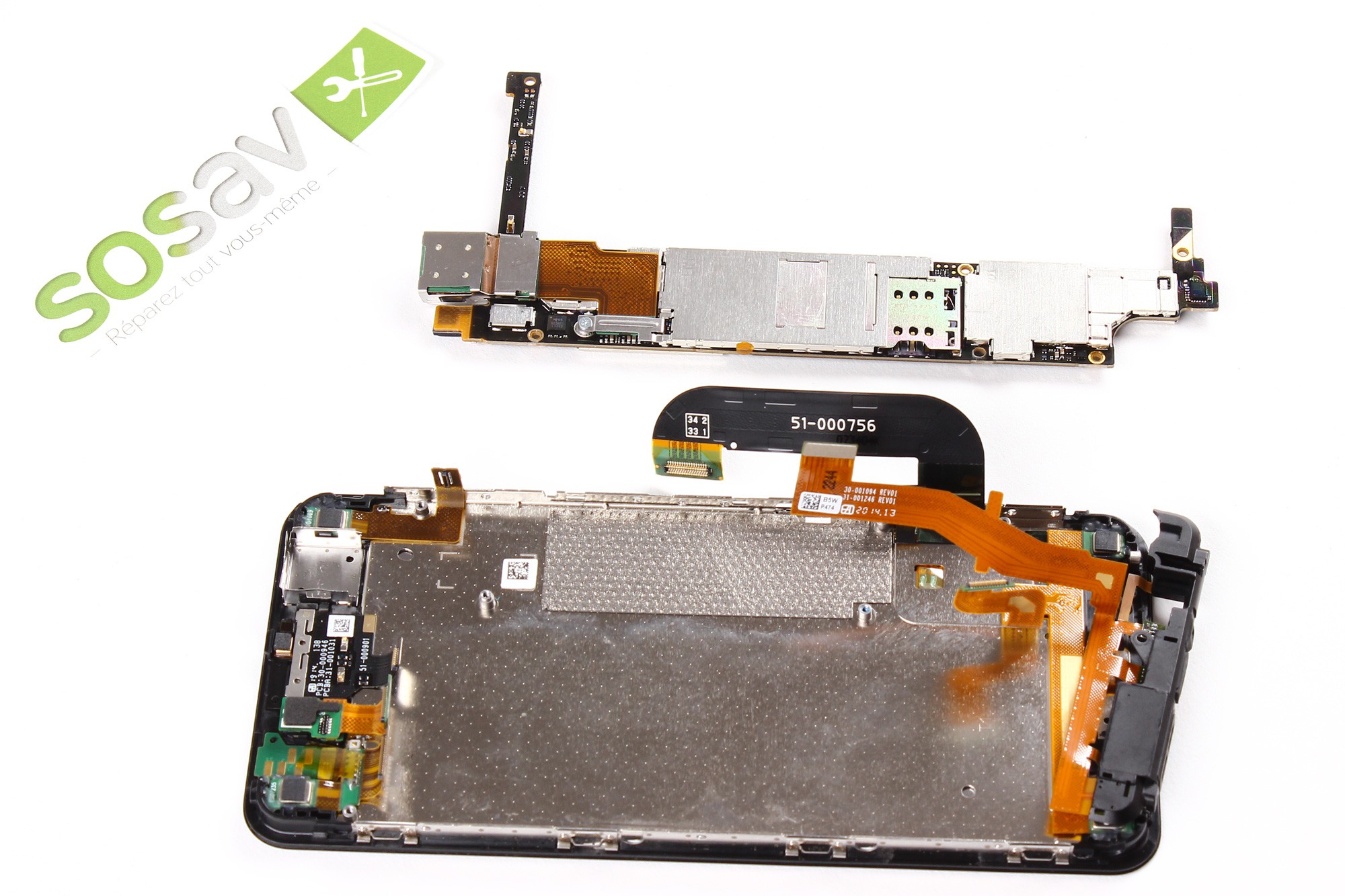

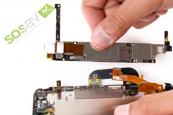

Insérez la spatule sous la caméra arrière afin de la déclipser du chassis du téléphone.
Etape 34
Une fois la caméra déclipsée, vous pouvez désormais procéder au retrait de la carte mère du téléphone.
Etape 35
La carte mère de l'Amazon Fire Phone est désormais partiellement démontée.

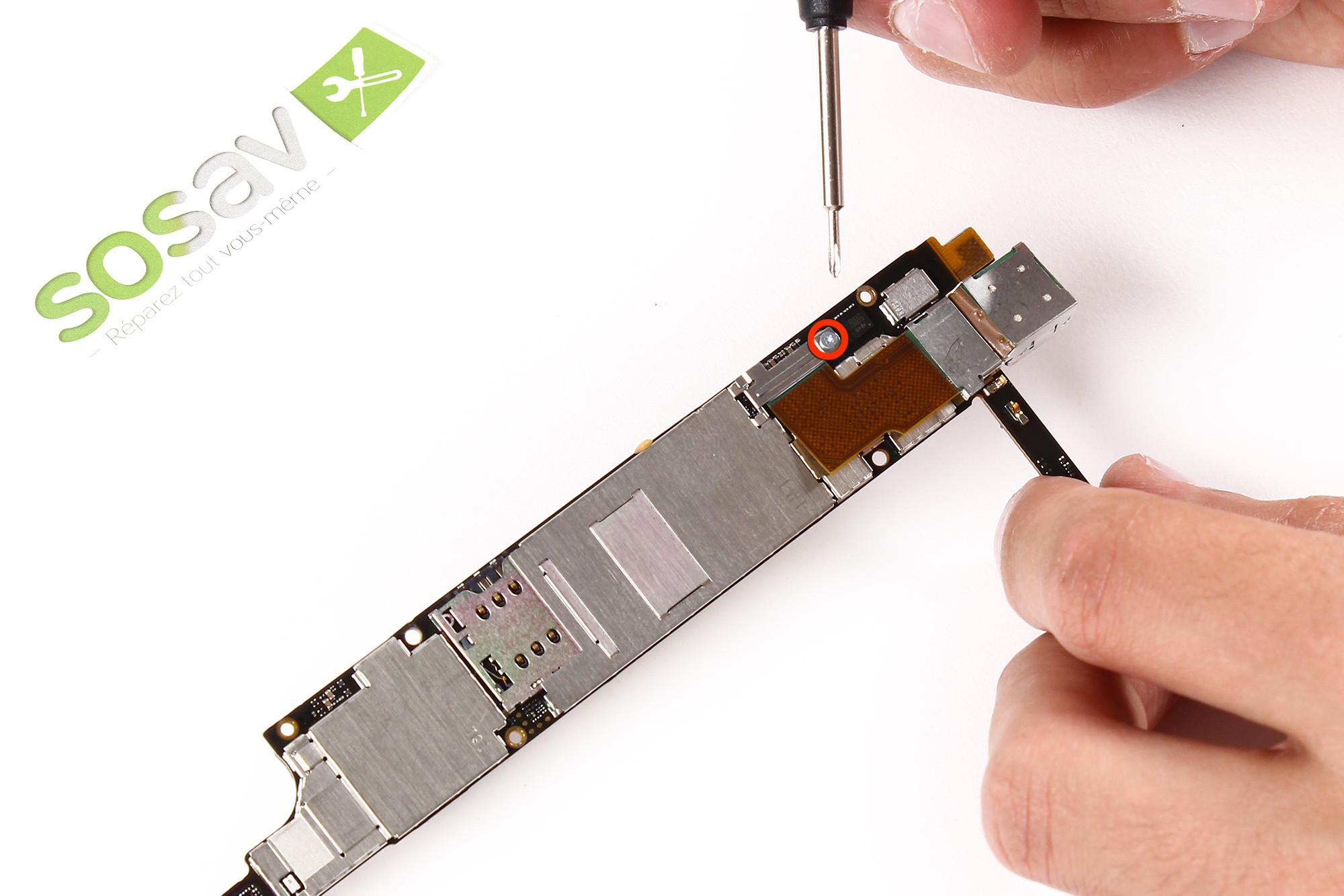

A l'aide d'un tournevis cruciforme, dévissez la vis entourée en rouge.
Etape 37

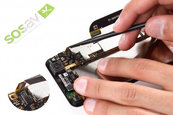

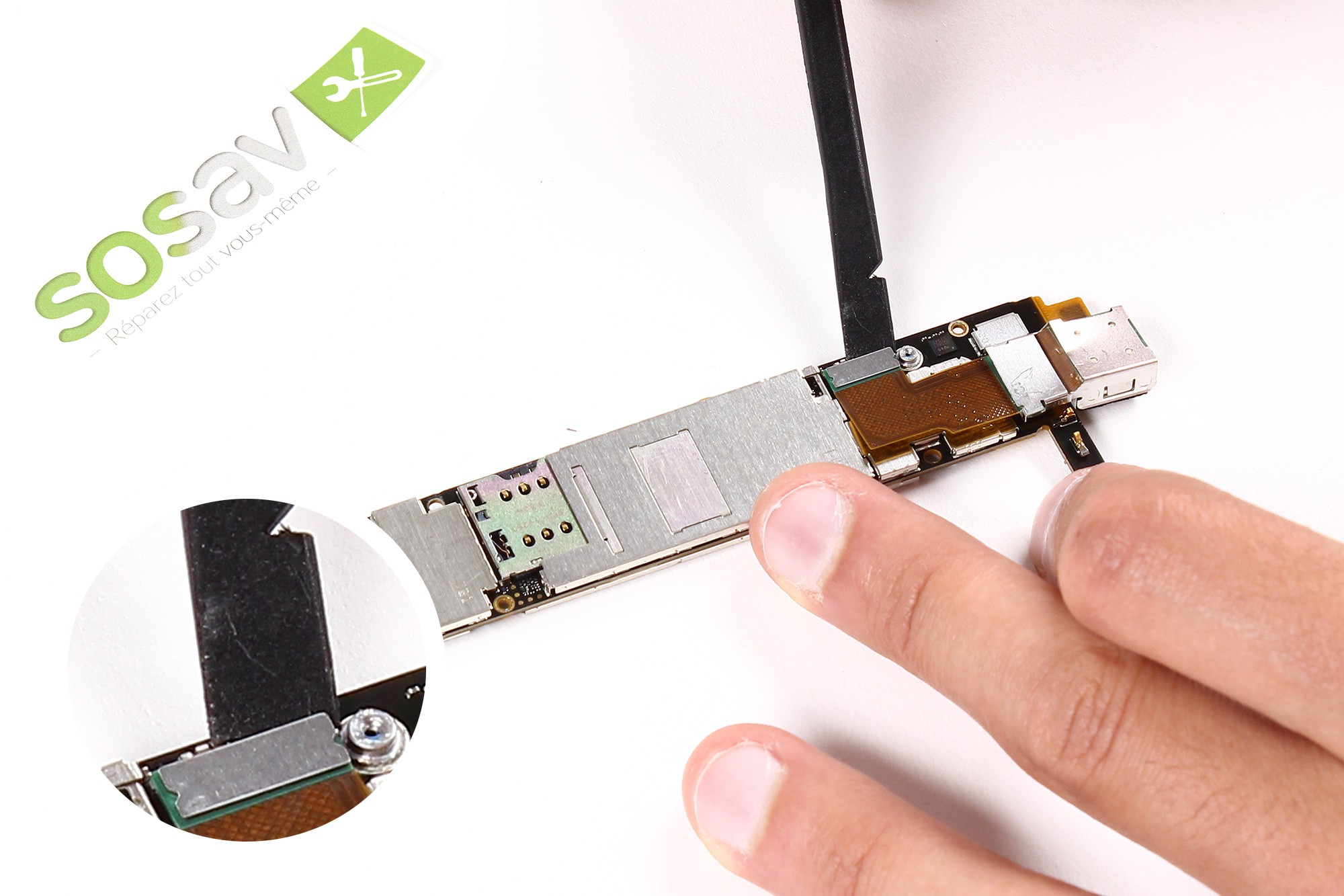

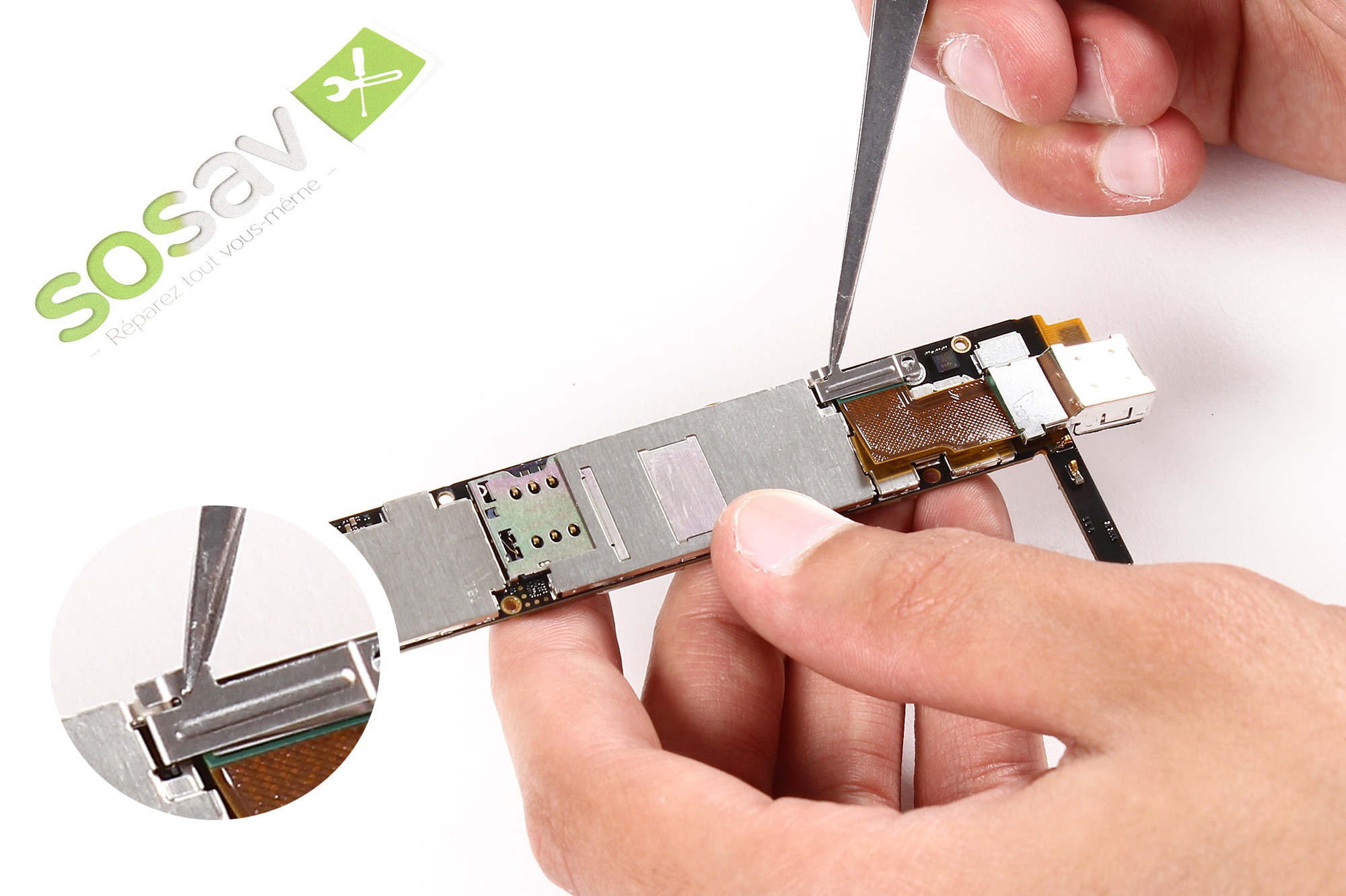

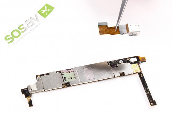

Utilisez une pince pour saisir l'élement métallique gris.

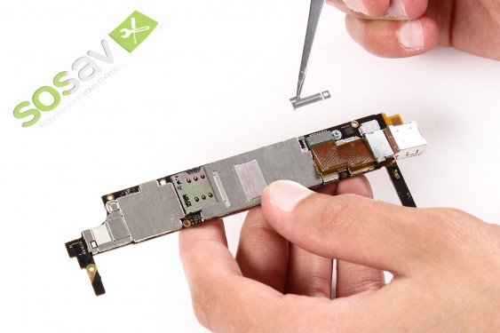

Procédez ensuite à son retrait.
Etape 38

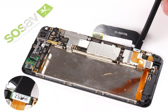

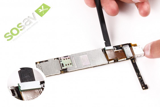

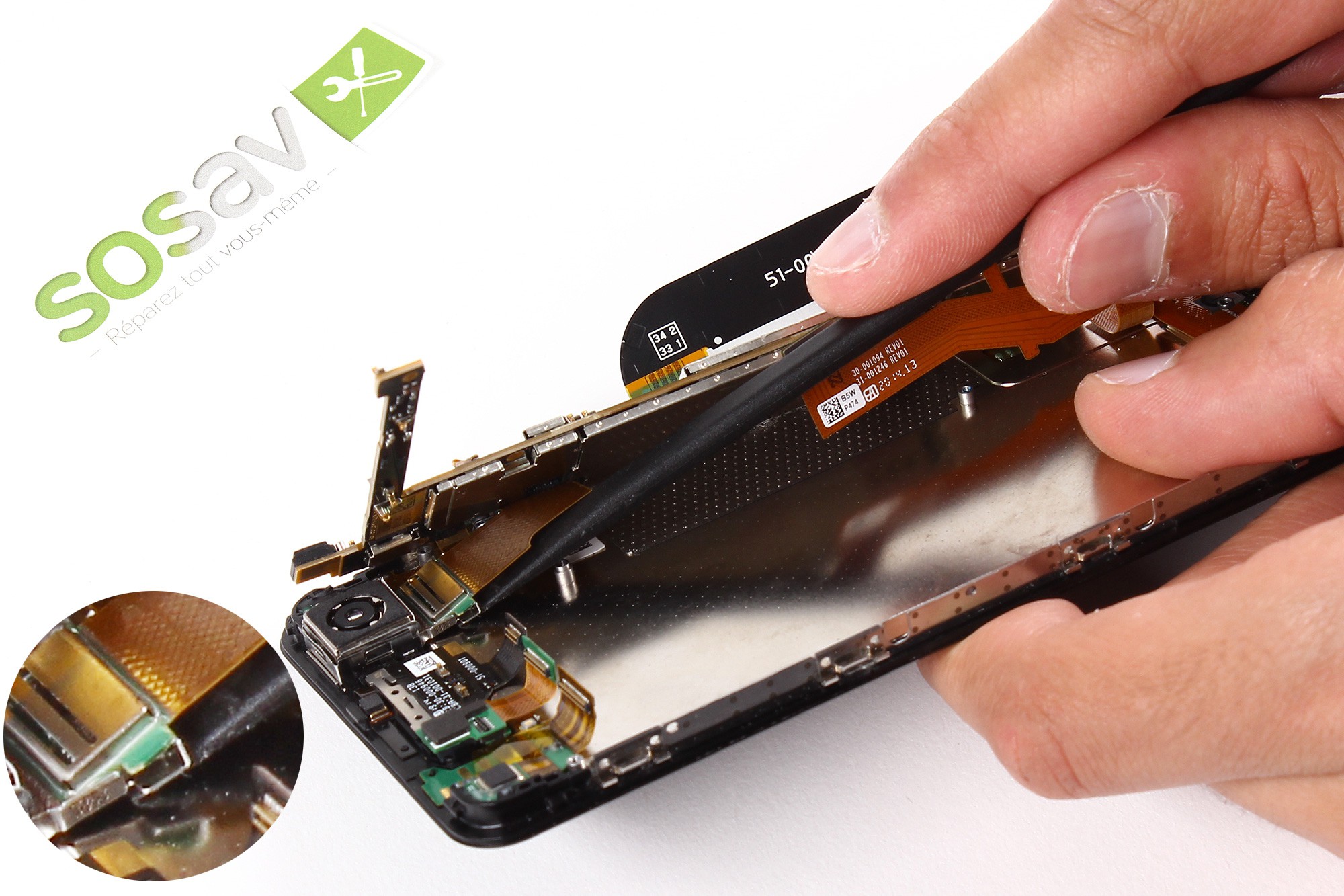

Avec la spatule en nylon, déconnectez la nappe de la camera arrière.
Etape 39

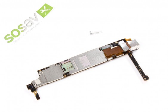

A l'aide d'une pince, saisissez la camera arrière puis procedez à son retrait.
Etape 40

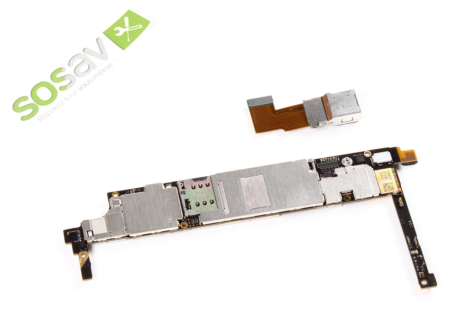

La carte mère de l'Amazon Fire Phone est désormais démontée.
