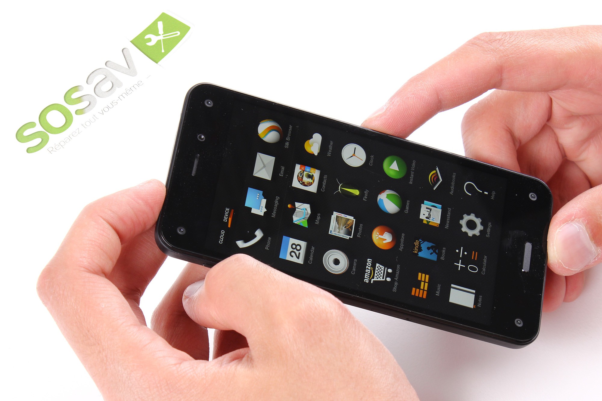

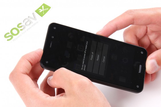

Avant de procéder au démontage de la caméra avant de l'Amazon Fire Phone, il est nécessaire, pour des raisons évidentes de sécurité, de l'éteindre.
Pour ceci, appuyez sur le bouton d'allumage durant quelques secondes puis confirmez l'extinction par "Éteindre".

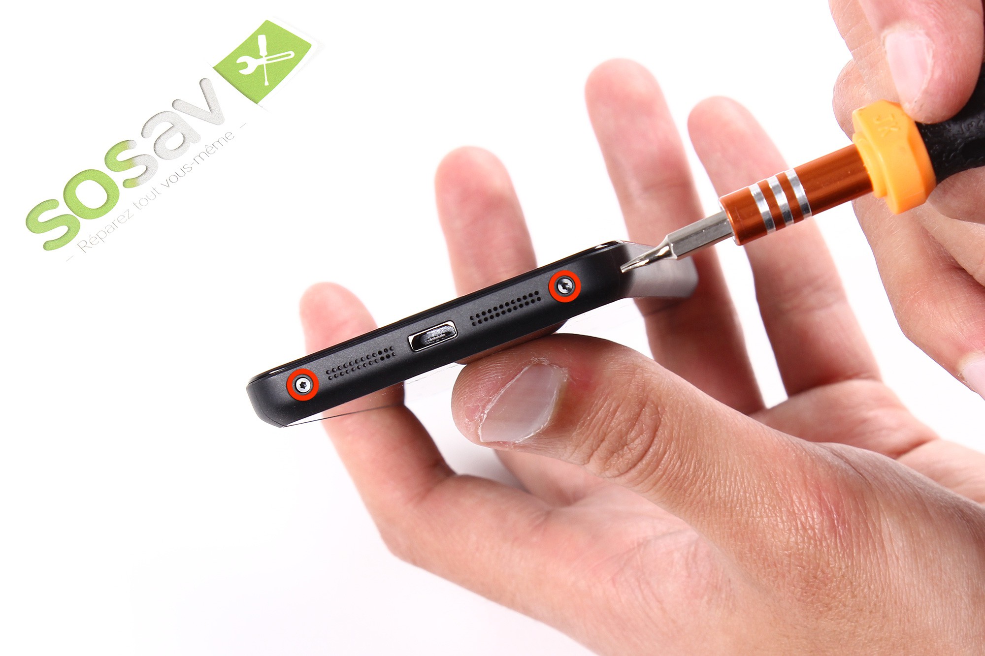

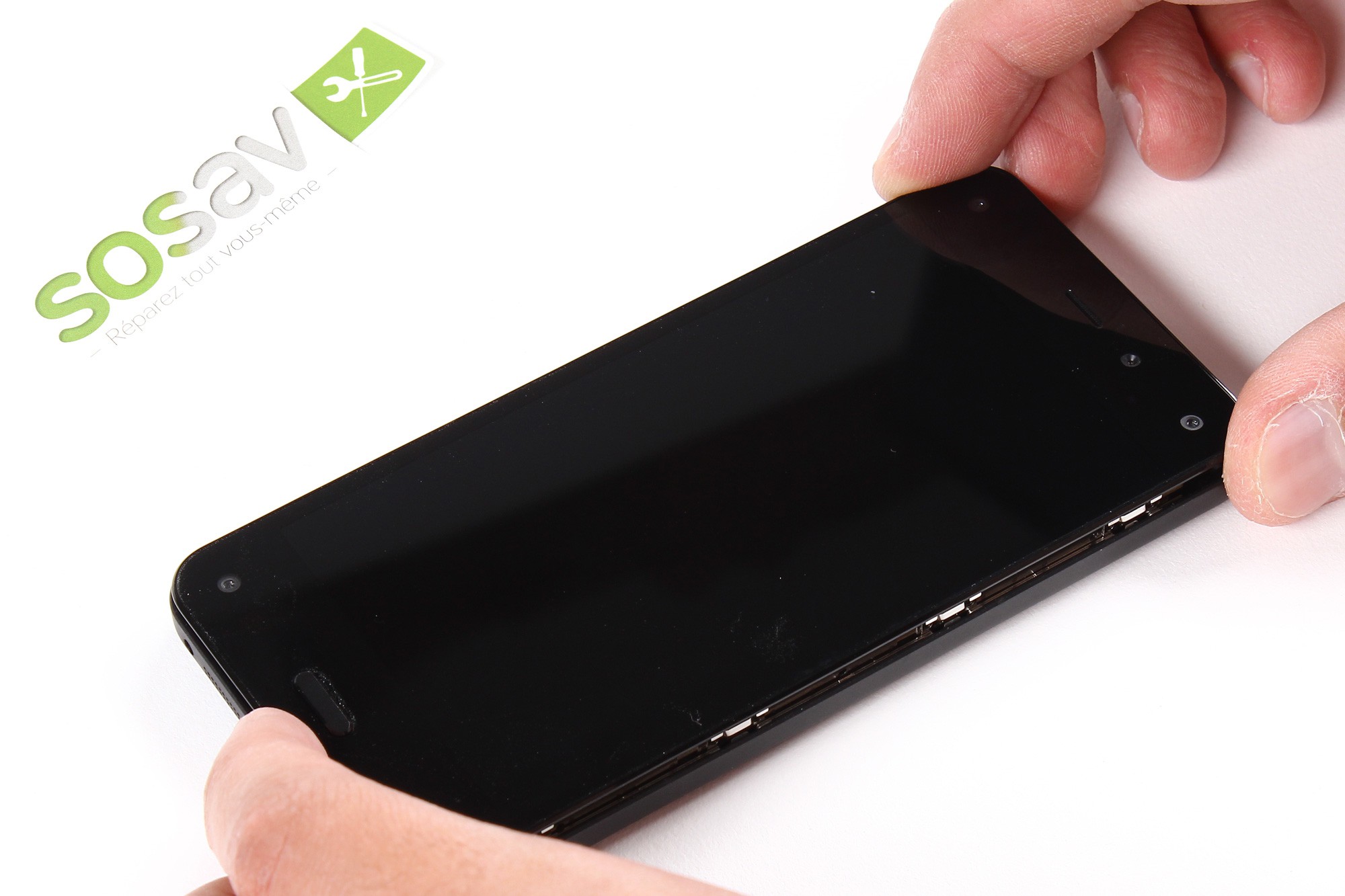

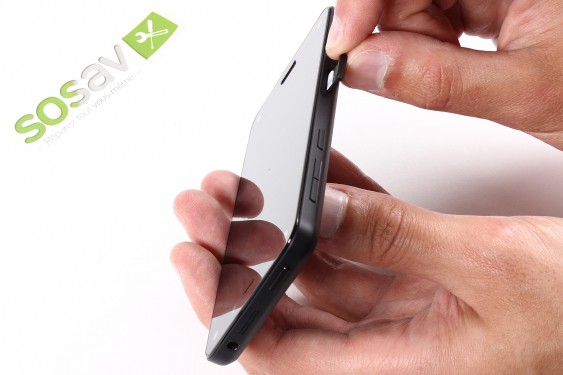

A l'aide d'un tournevis Torx de type T3, dévissez les deux vis localisées sur la tranche du bas de l'Amazon Fire Phone.

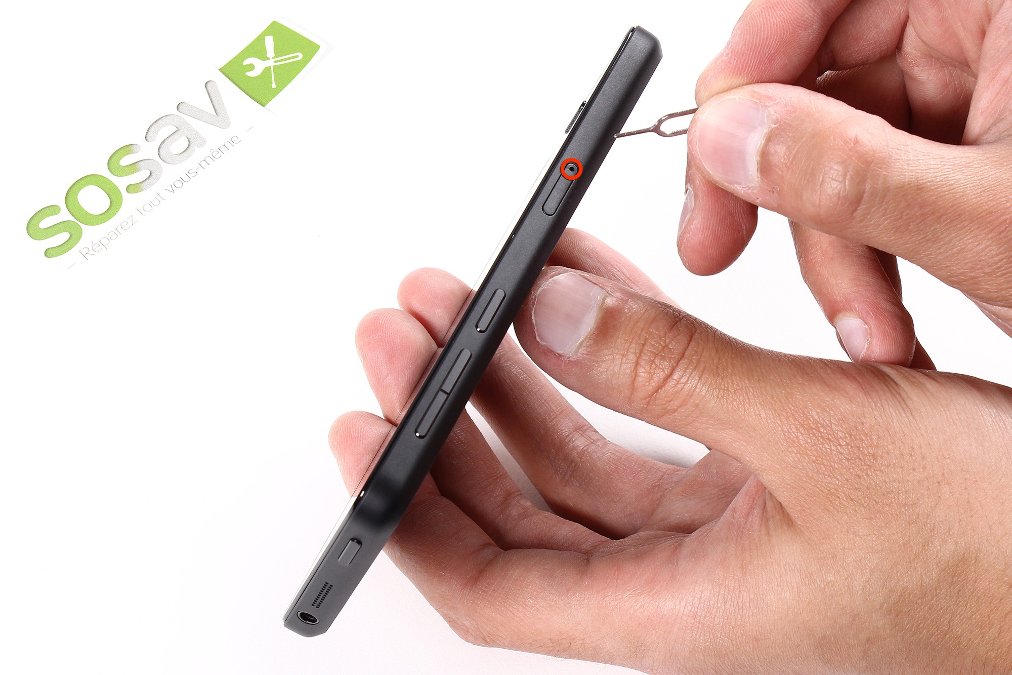

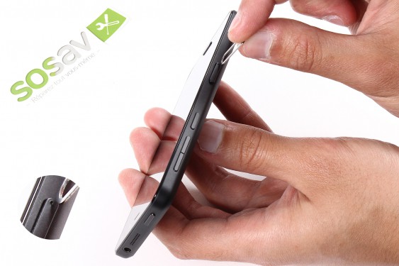

Insérez l'extracteur de carte SIM afin de libérer le tiroir supportant la carte SIM.

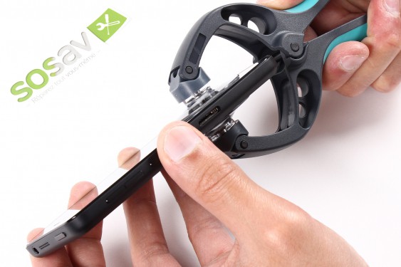

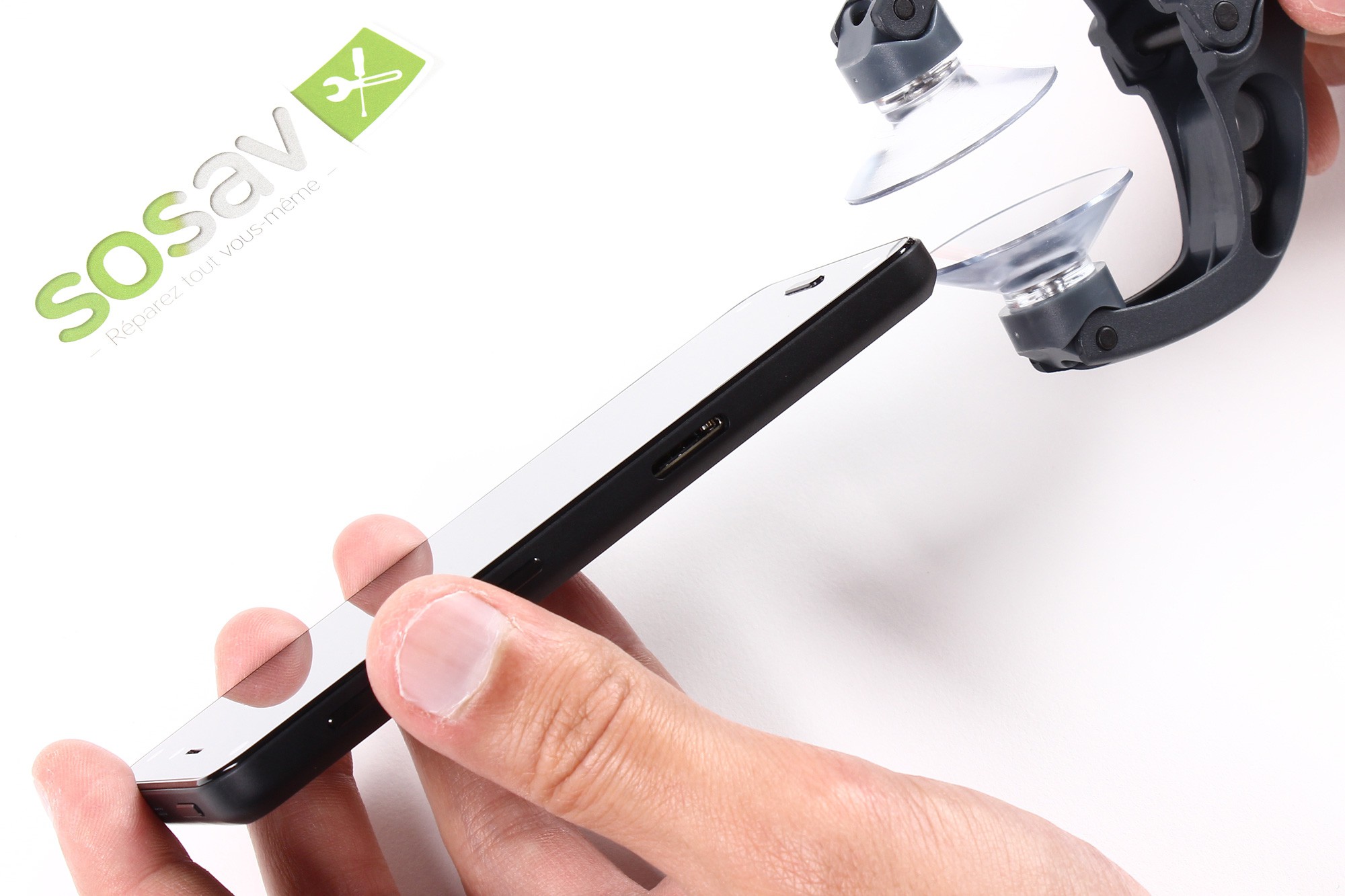

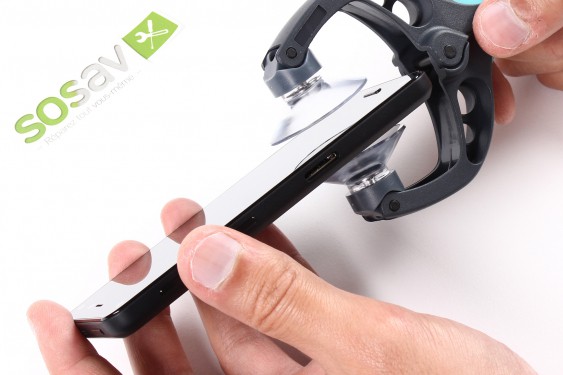

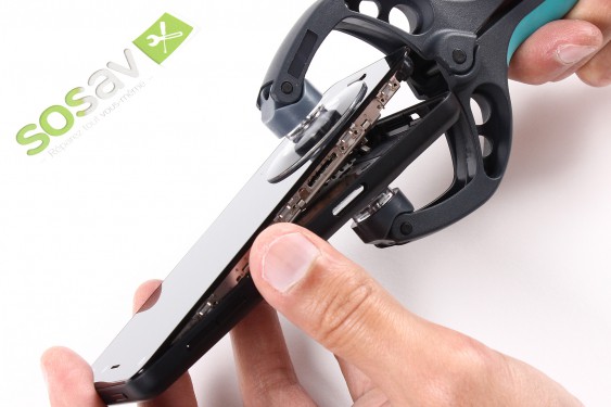

Positionnez une pince iSclack sur la vitre avant ainsi que sur la vitre arrière.
Appuyez ensuite fermement sur les deux ventouses, puis pressez le manche pour exercer le mouvement d'ouverture afin de déclipser le téléphone de sa coque arrière.

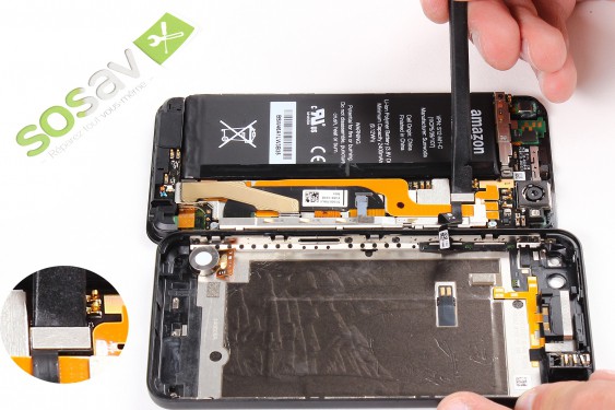

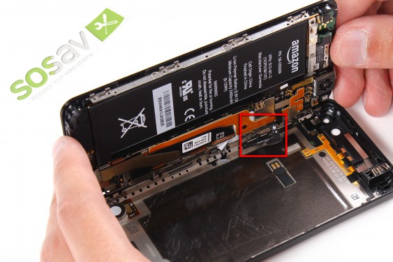

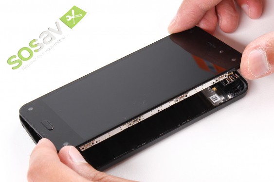

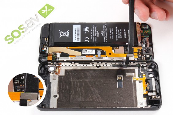

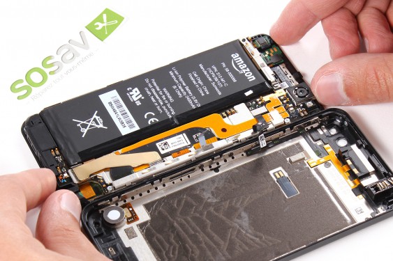

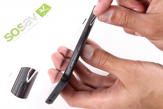

Retournez le téléphone, puis pressez à droite et à gauche comme indiqué sur les photos afin d'ouvrir la coque arrière du reste du téléphone.

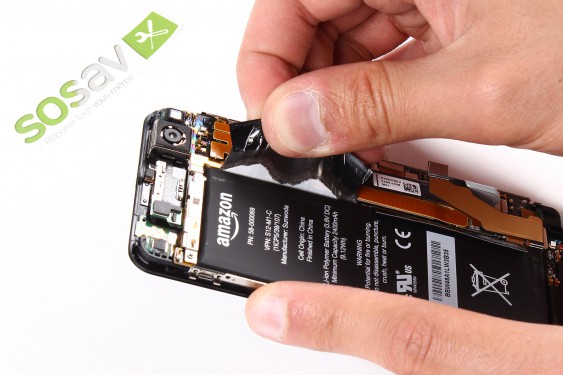

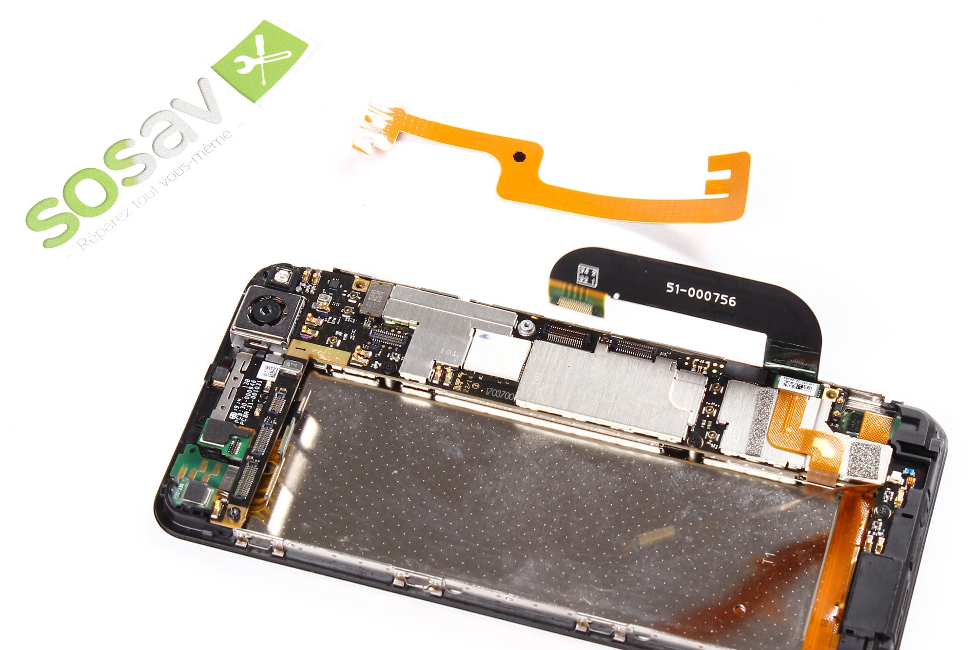

Une nappe relie le téléphone à la coque arrière (CF photo numéro 3) ! Veillez à ne pas l'abîmer !

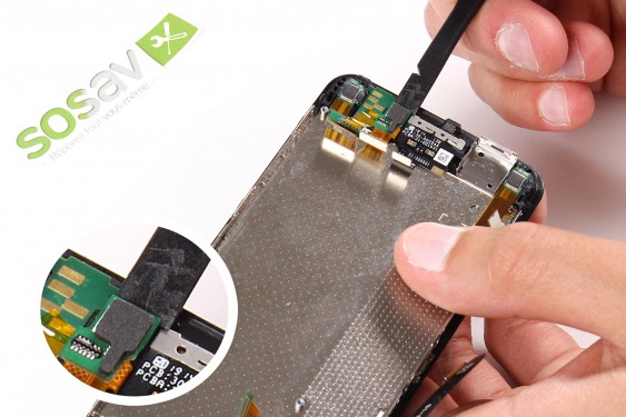

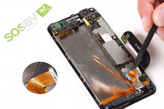

A l'aide d'une spatule en nylon, déconnectez la nappe de liaison des boutons de volume/allumage/power/appareil photo.

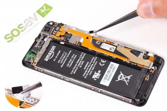

Prenez une pince puis retirez délicatement l'autocollant de garantie.
Le haut-parleur est encore collé par une nappe ! Ne le retirez pas avant d'avoir réalisé les étapes suivantes !

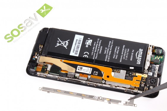

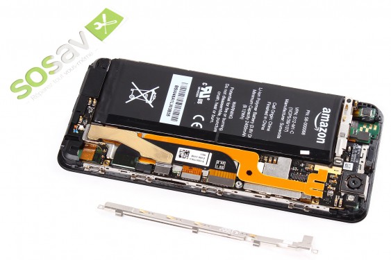

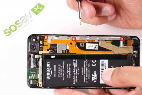

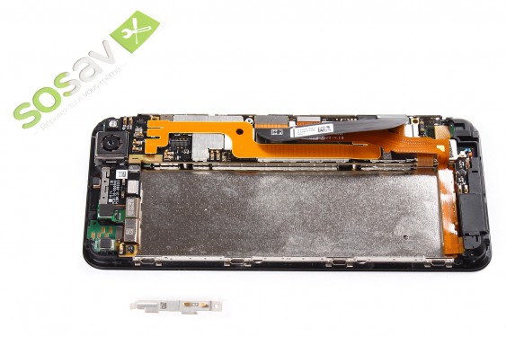

A l'aide d'un tournevis cruciforme, dévissez les trois vis entourées en rouge.

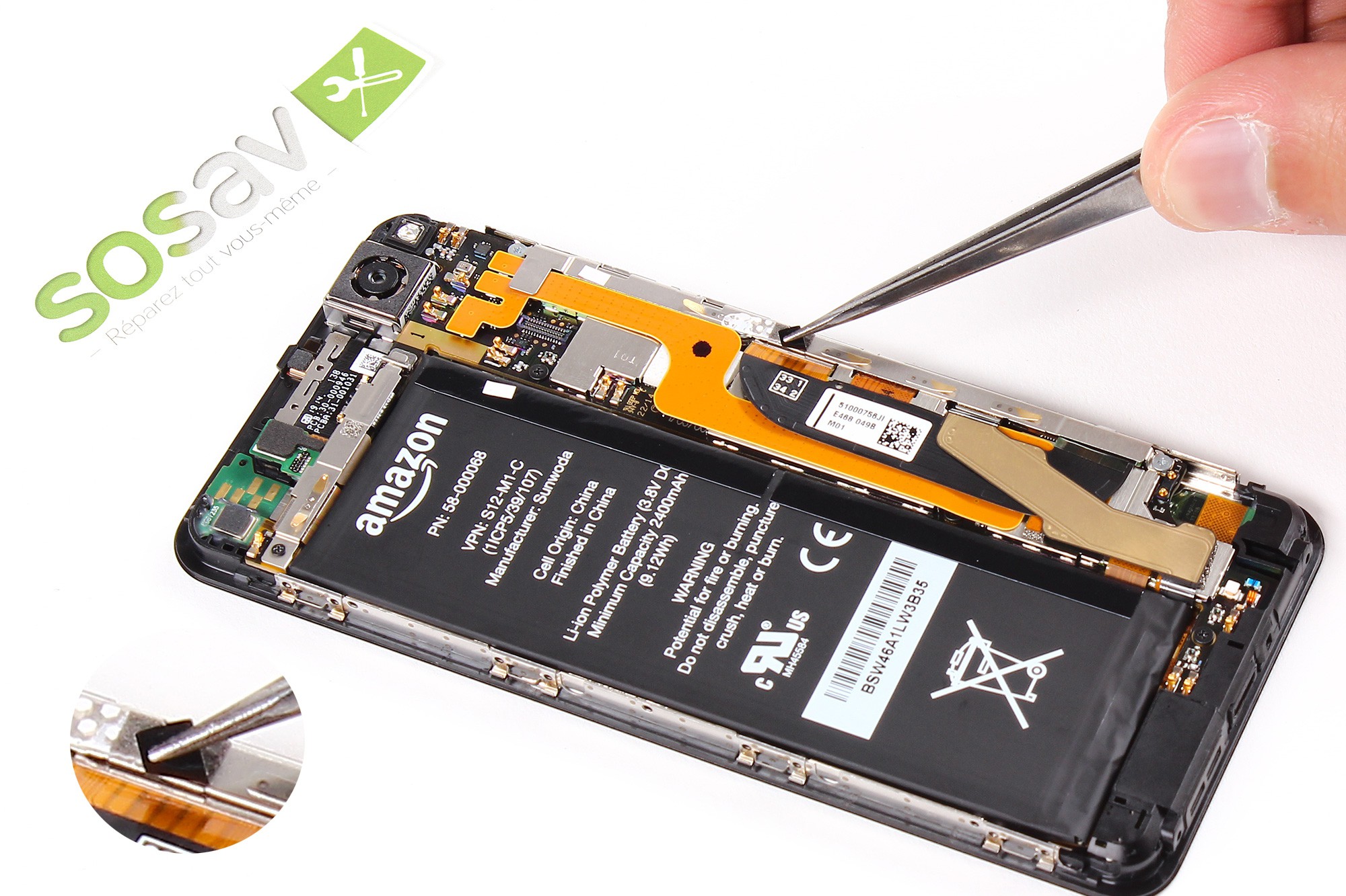

Reprenez la pince puis saisissez le cache connecteurs.
Procédez à son retrait.

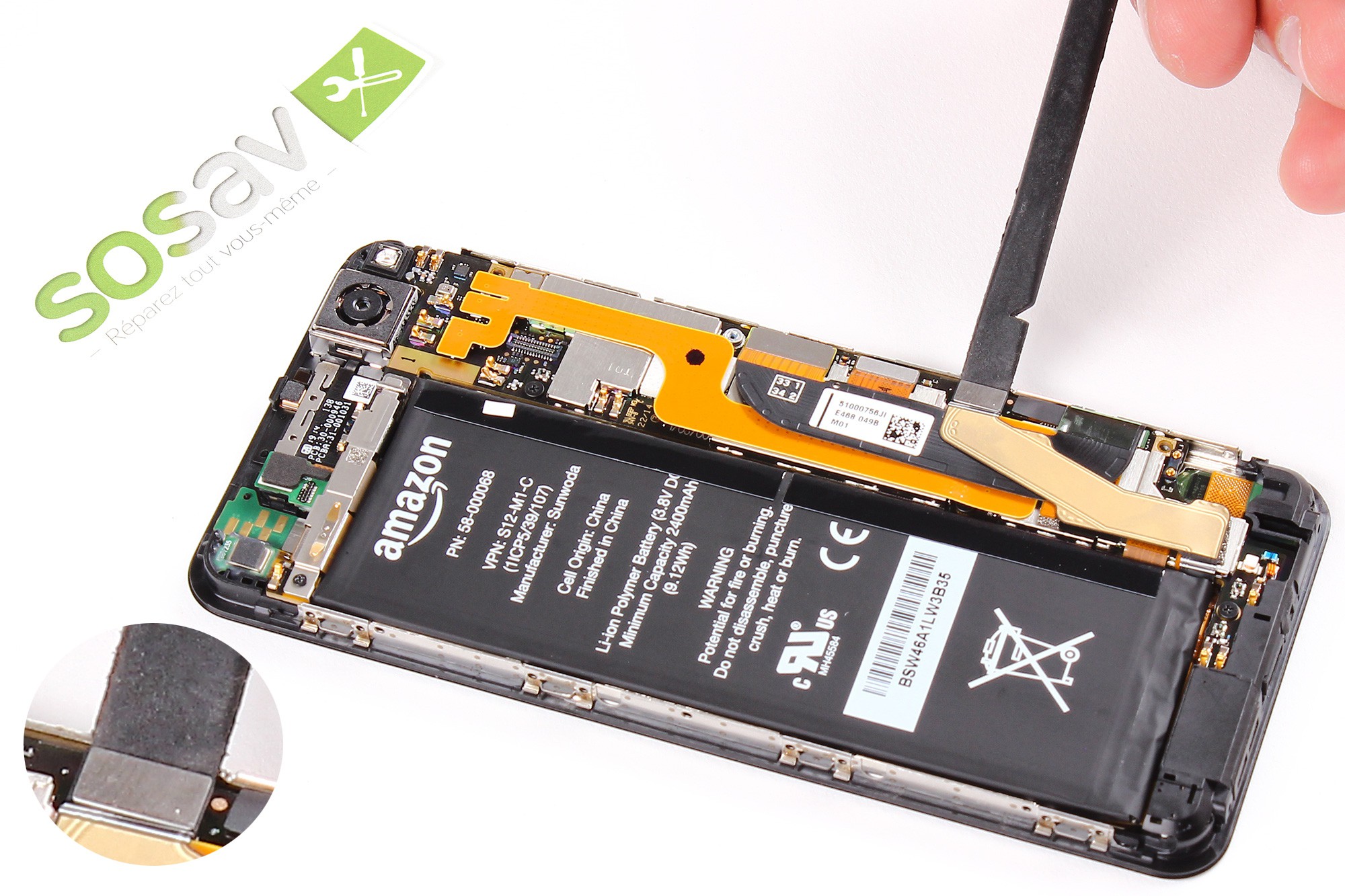

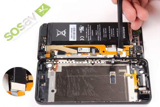

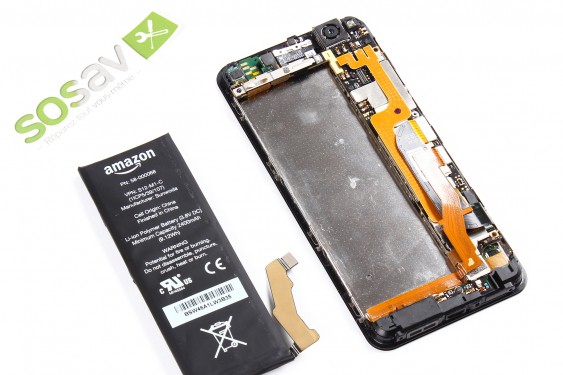

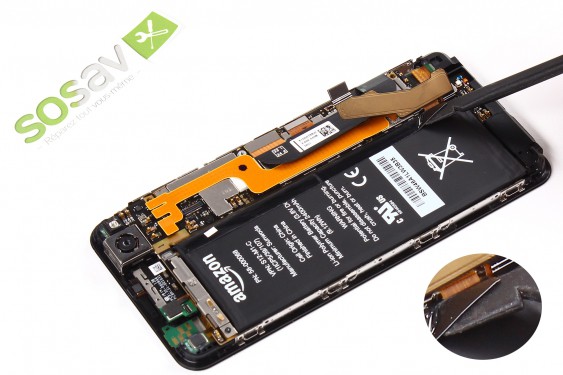

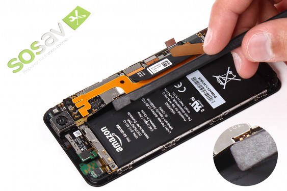

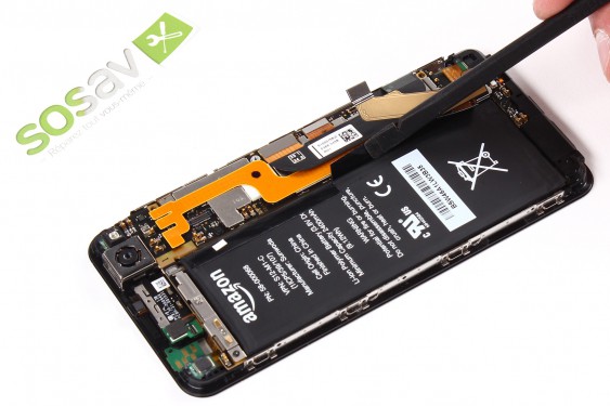

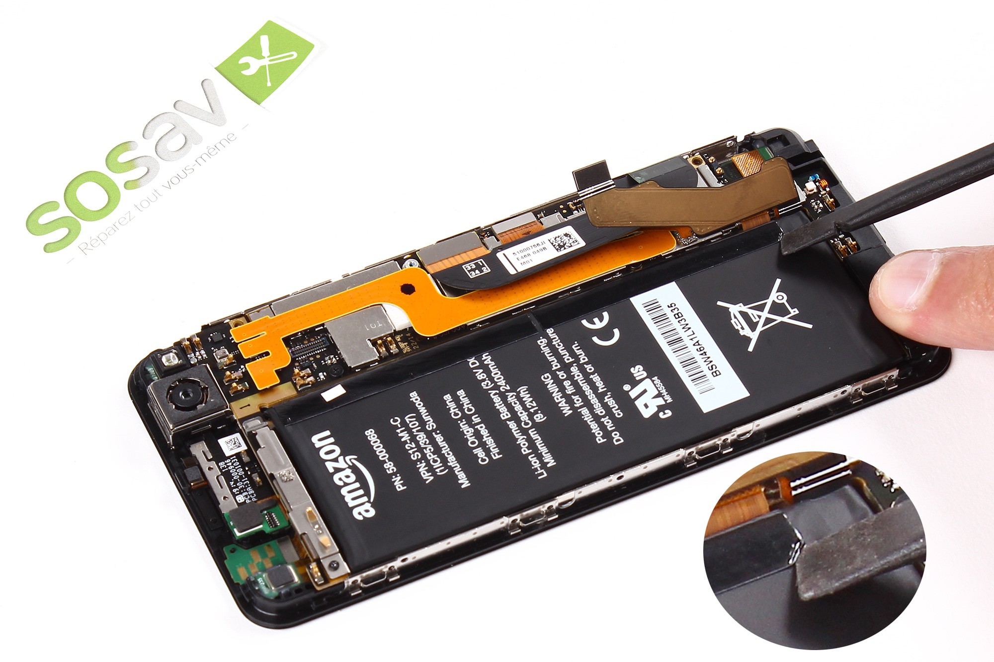

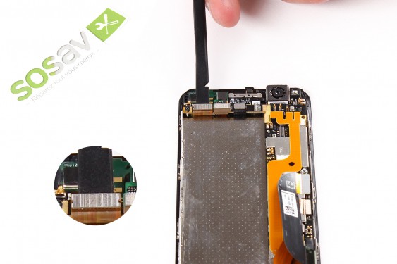

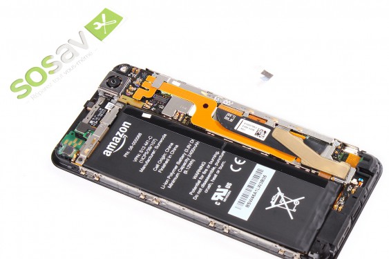

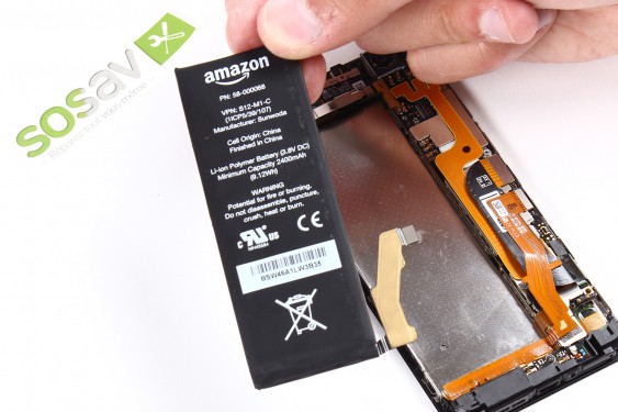

Utilisez une spatule en nylon afin de déconnecter délicatement la nappe de la batterie.

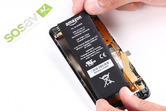

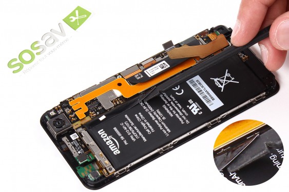

Avec cette spatule en nylon, décollez le premier adhésif de retrait de la batterie.
Toujours à l'aide de la spatule en nylon, répétez la même opération qu'à l'étape précédente, cette fois-ci pour le second adhésif de retrait de la batterie.
Tirez le premier adhésif puis soulevez délicatement la batterie.
Cette dernière devrait se décoller normalement. Si ce n'est pas le cas, tirez délicatement sur le second adhésif.

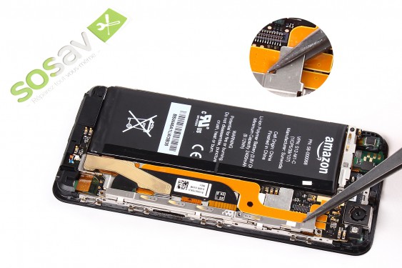

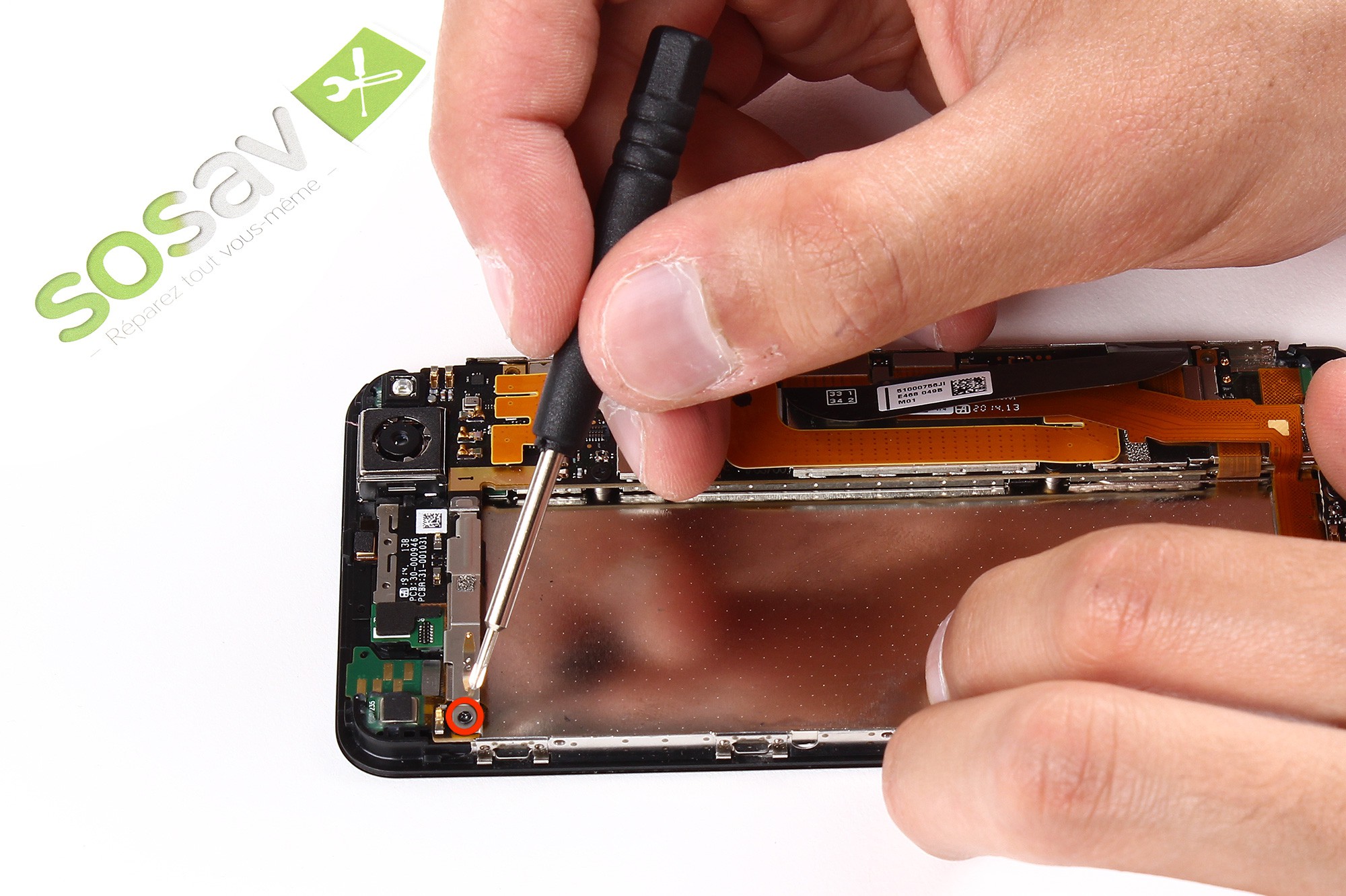

A l'aide d'un tournevis cruciforme, dévissez la vis entourée en rouge.

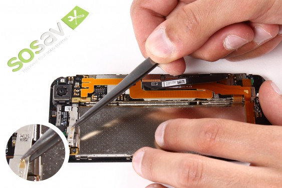

Utilisez une pince afin de saisir le cache-connecteurs.
Procédez ensuite à son retrait.

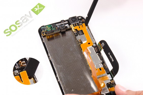

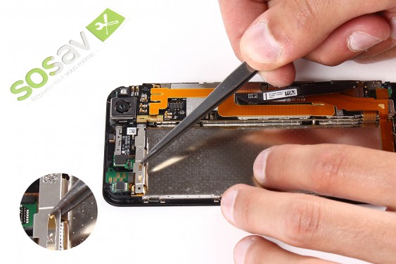

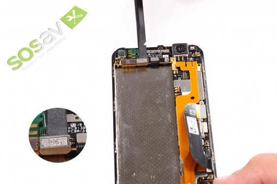

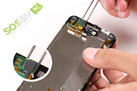

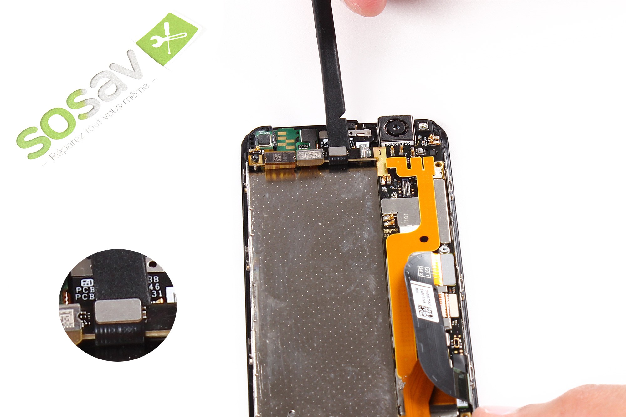

Reprenez la spatule en nylon puis déconnectez les deux premiers connecteurs :
Le connecteur du capteur de perspective supérieur droit/connecteur prise jack.
Le connecteur de la caméra frontale/capteur de luminosité.

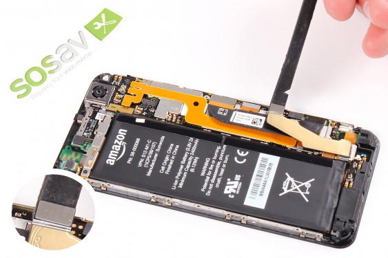

Toujours à l'aide de la spatule en nylon, déclipsez le dernier connecteur du haut parleur interne/microphone secondaire.

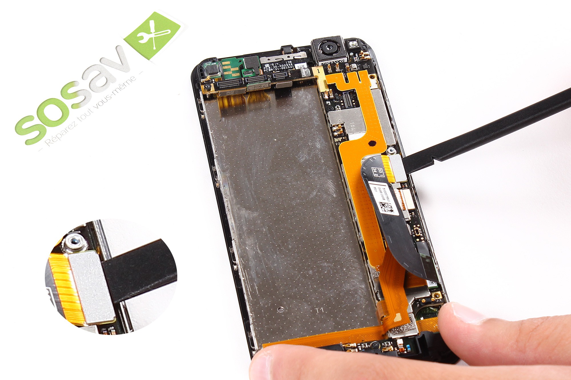

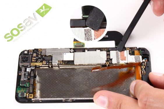

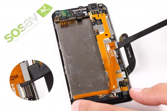

Déconnectez la nappe de l'écran LCD via la spatule en nylon.
Déclipsez également la nappe du connecteur USB et des capteurs 3D du bas.

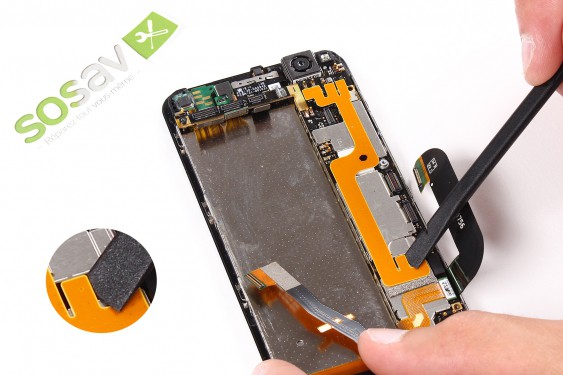

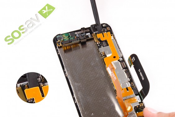

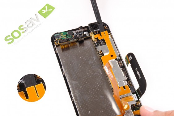

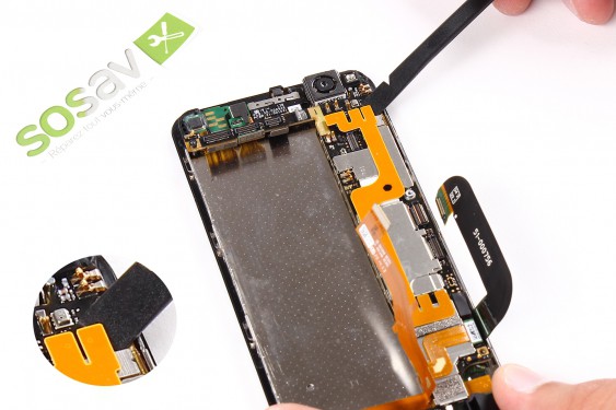

Maintenant, déconnectez les deux premiers connecteurs de la nappe d'interconnexion.
Toujours à l'aide de la spatule en nylon, déconnectez le troisième connecteur de la nappe d'interconnexion.

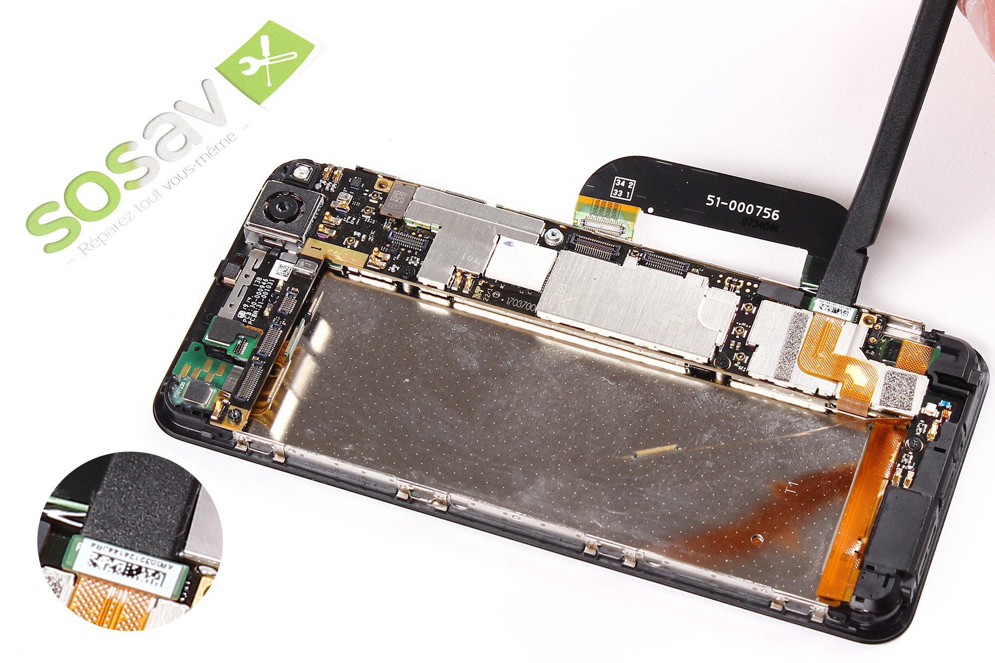

Occupez-vous ensuite des deux premiers connecteurs du bas de la nappe d'interconnexion en utilisant à nouveau la spatule en nylon.
Déconnectez le dernier connecteur de la nappe d'interconnexion.

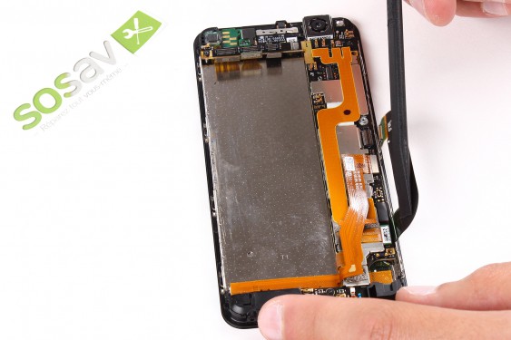

Etape 24

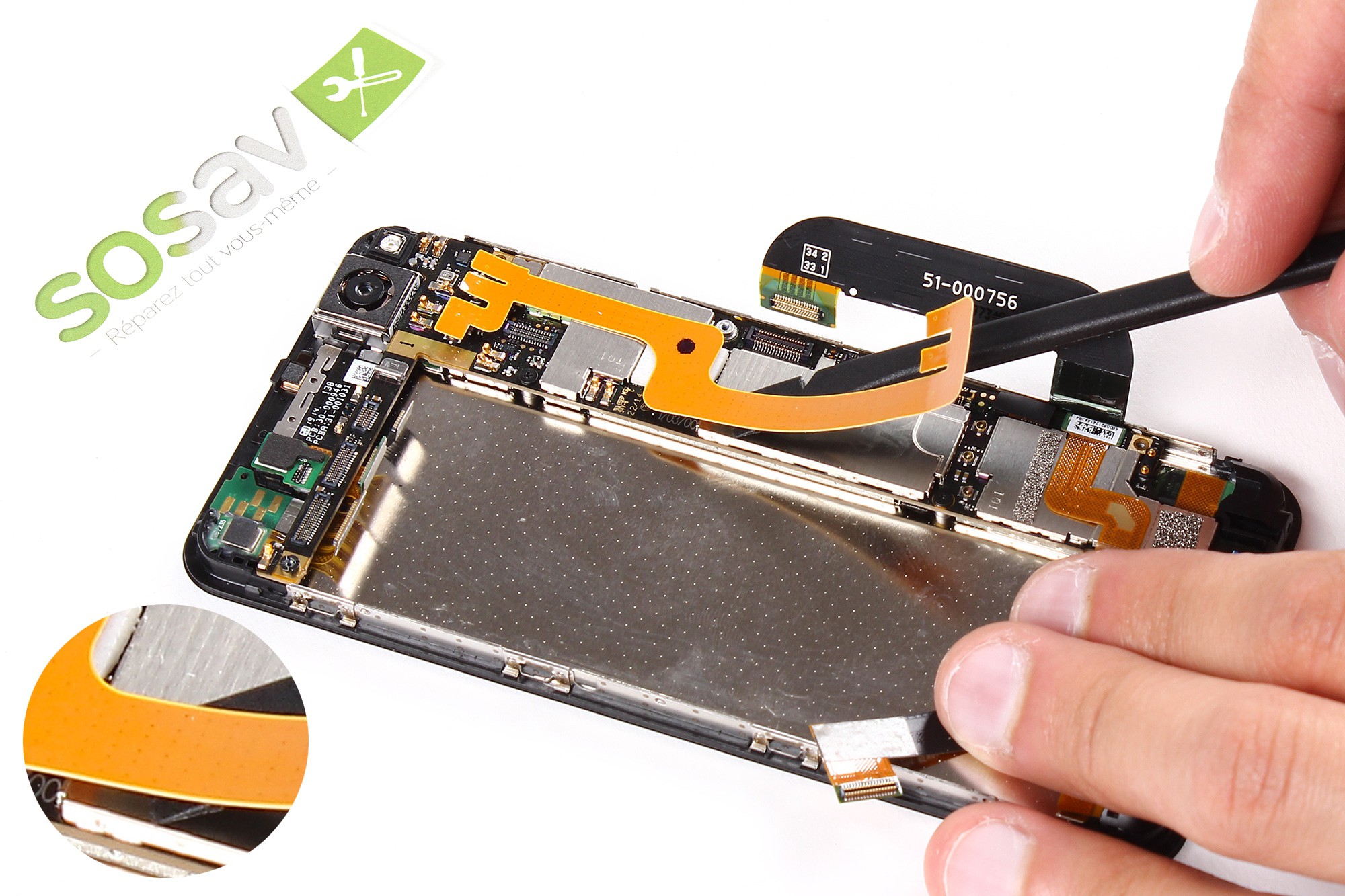

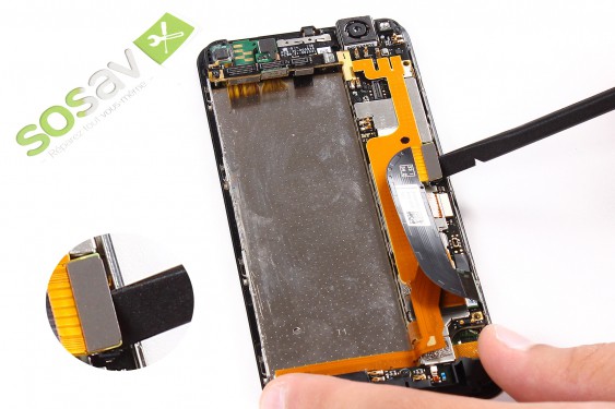

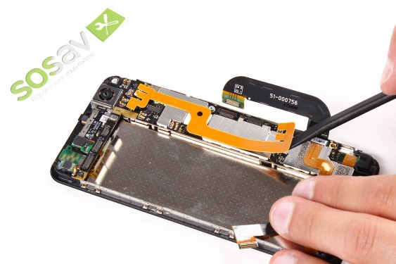

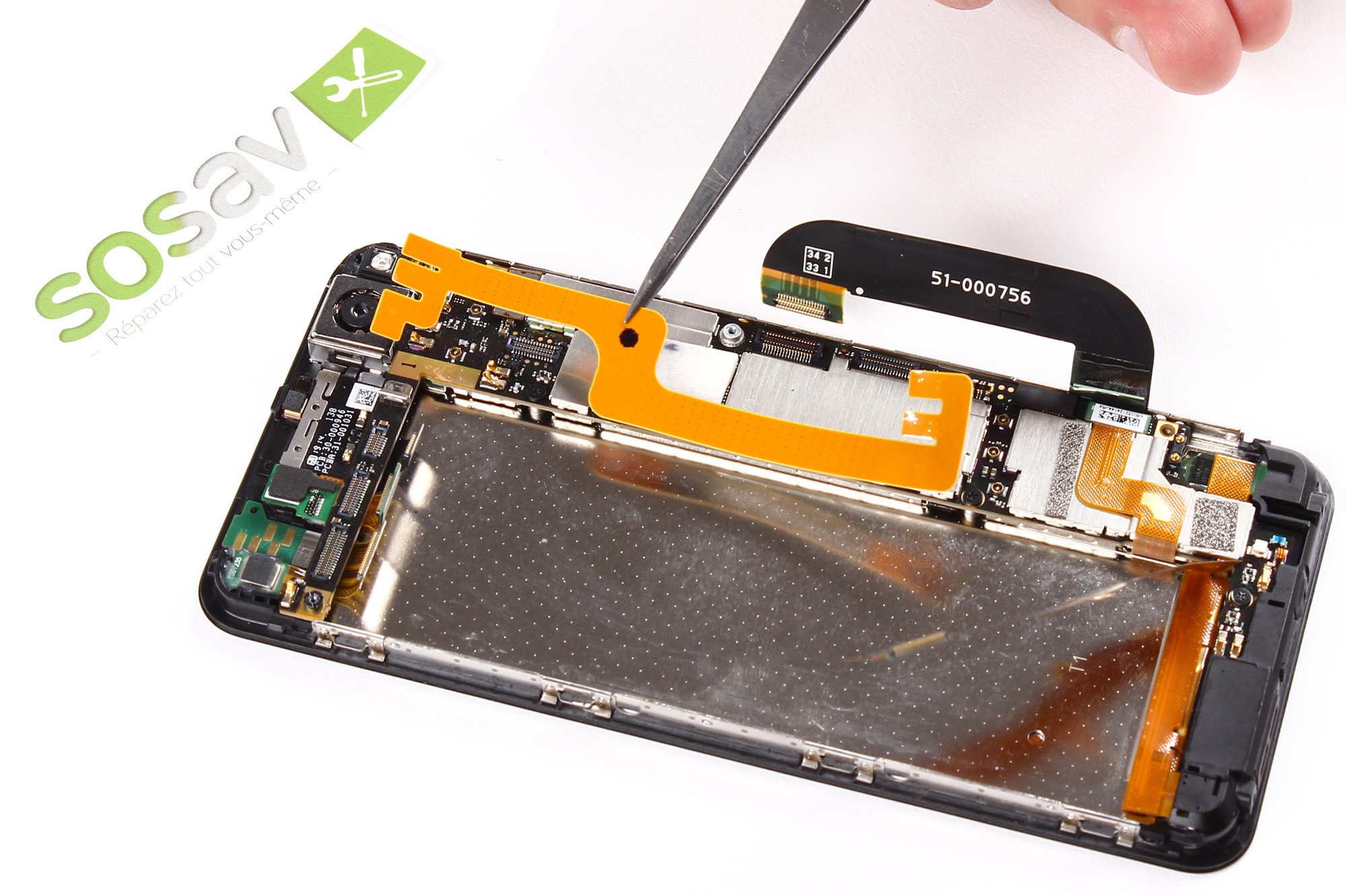

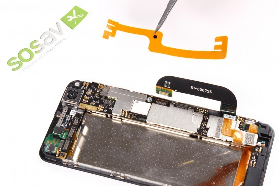

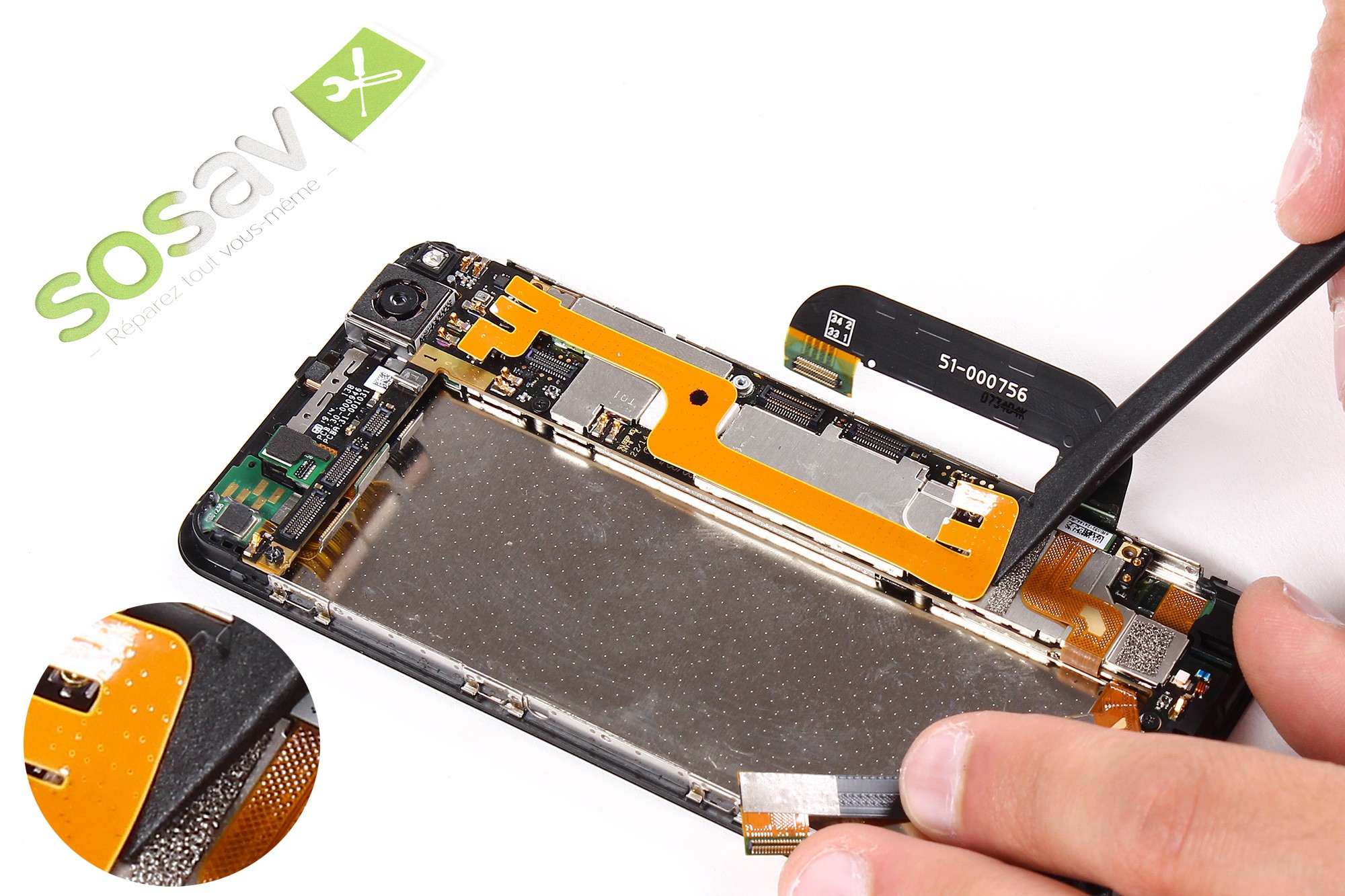

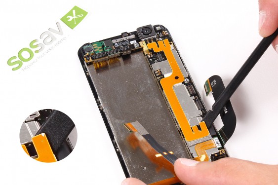

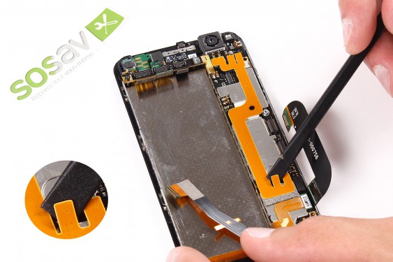

Décollez ensuite délicatement la nappe d'interconnexion en glissant la spatule en-dessous.
Etape 25
Saisissez doucement la nappe d'interconnexion à l'aide d'une pince puis procédez à son retrait.
Etape 26
La nappe d'interconnexion de l'Amazon Fire Phone est désormais démontée.

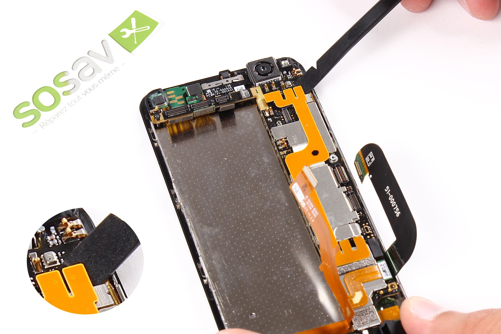

Etape 27

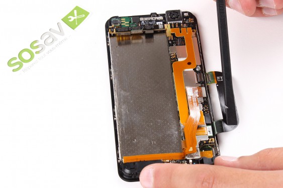

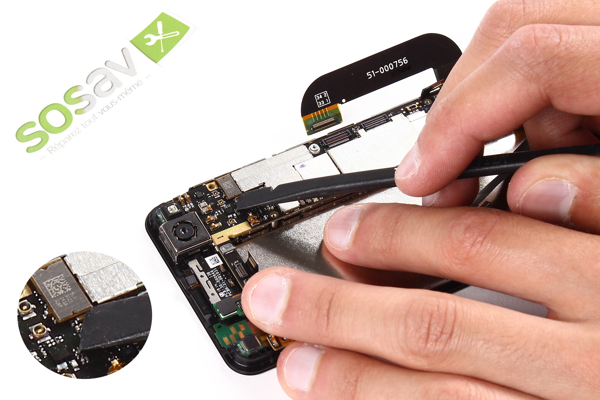

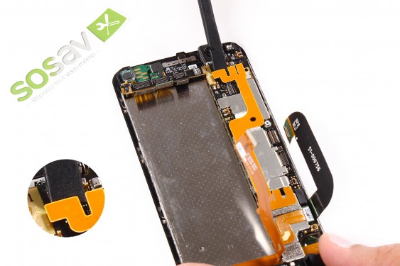

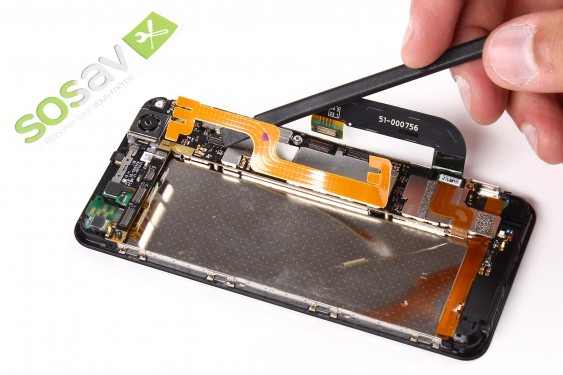

Réutilisez la spatule en nylon afin de déconnecter la seconde nappe du connecteur USB/Capteurs 3D.
Etape 28

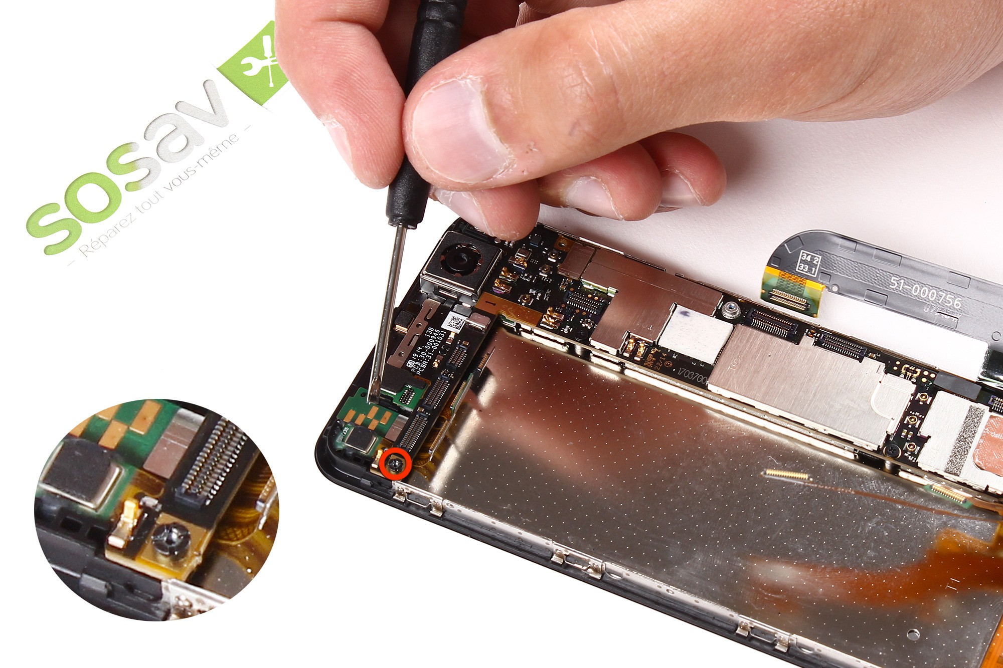

Prenez un tournevis plat afin de dévisser la vis entourée en rouge.
Etape 29
Cette vis sert à retenir la carte mère.

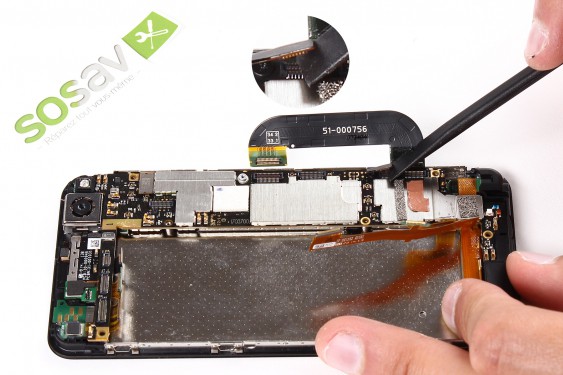

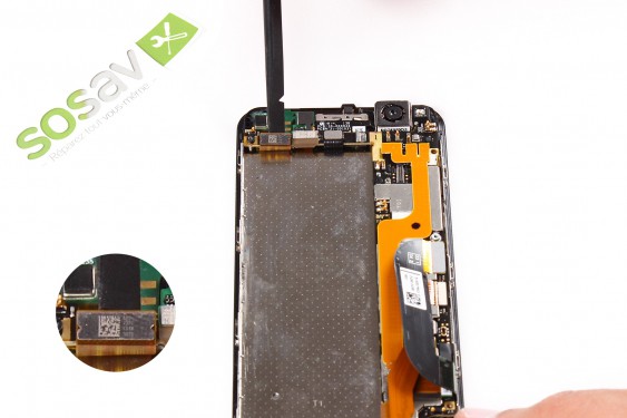

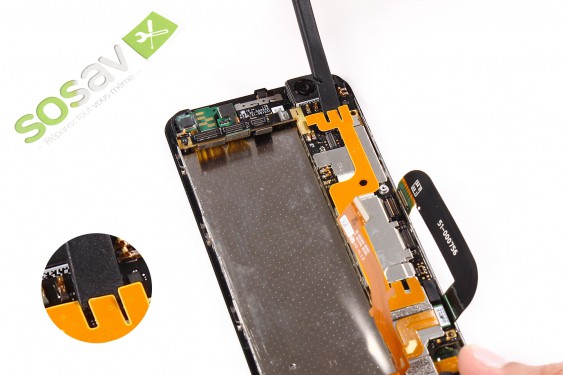

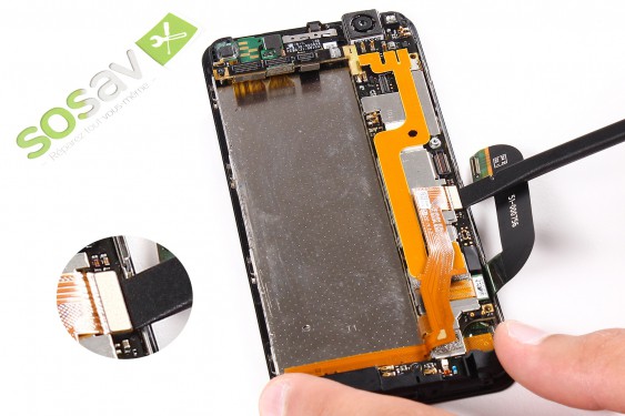

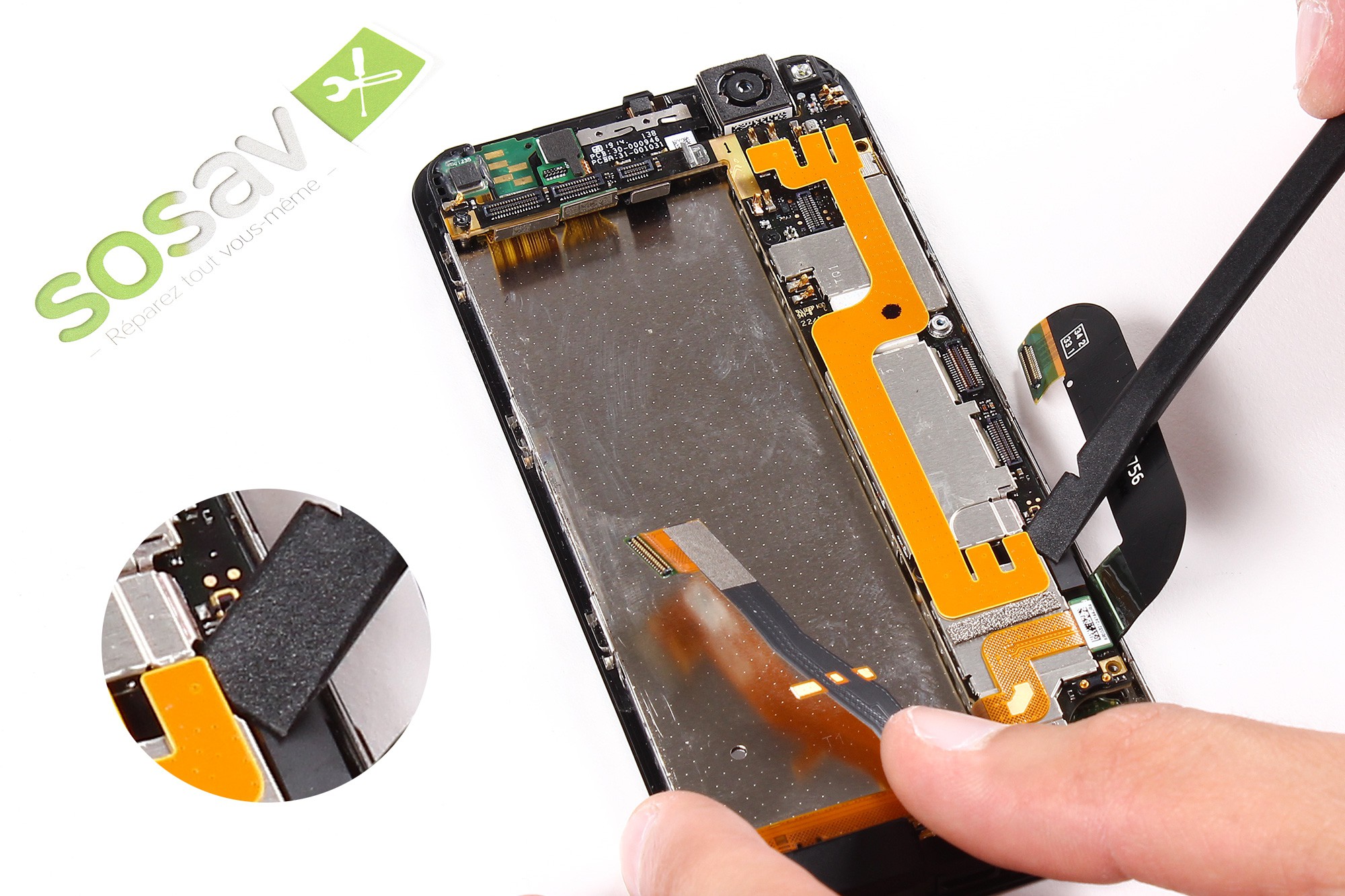

Utilisez la spatule en nylon afin de déconnecter la nappe de l'écran tactile.
Etape 31
Puis déconnectez la nappe du capteur 3D supérieur gauche.
Etape 32

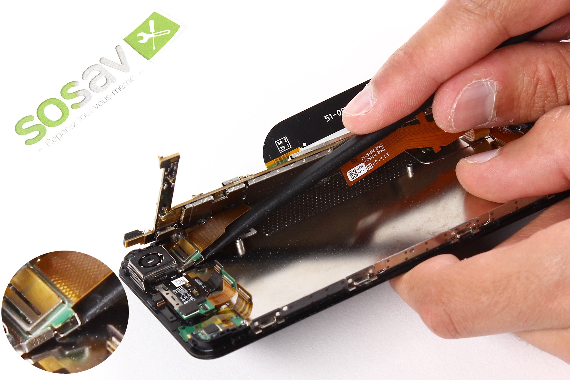

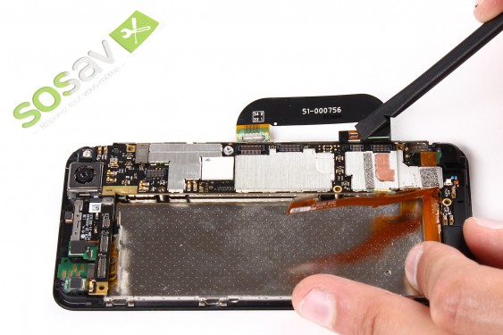

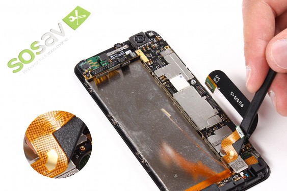

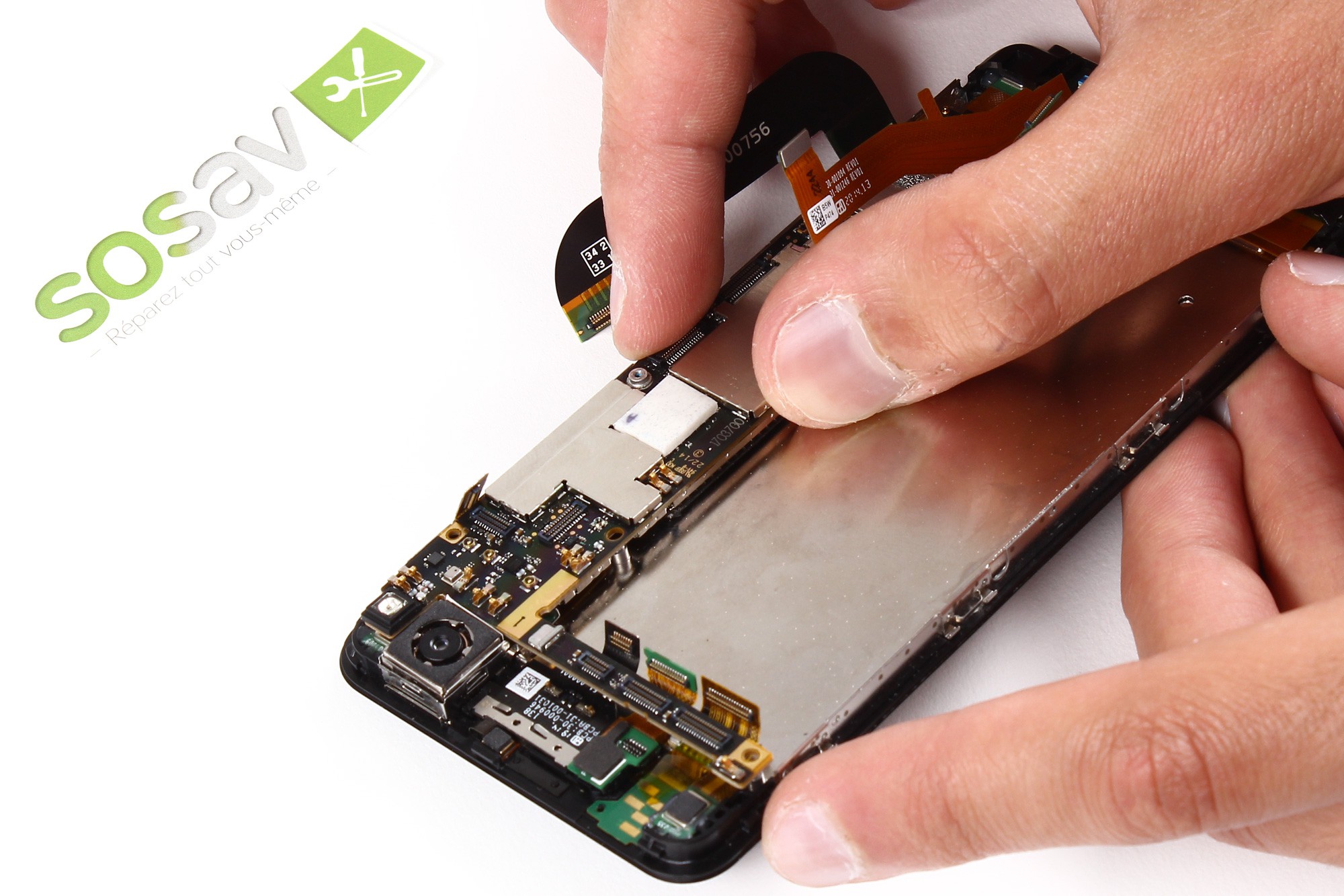

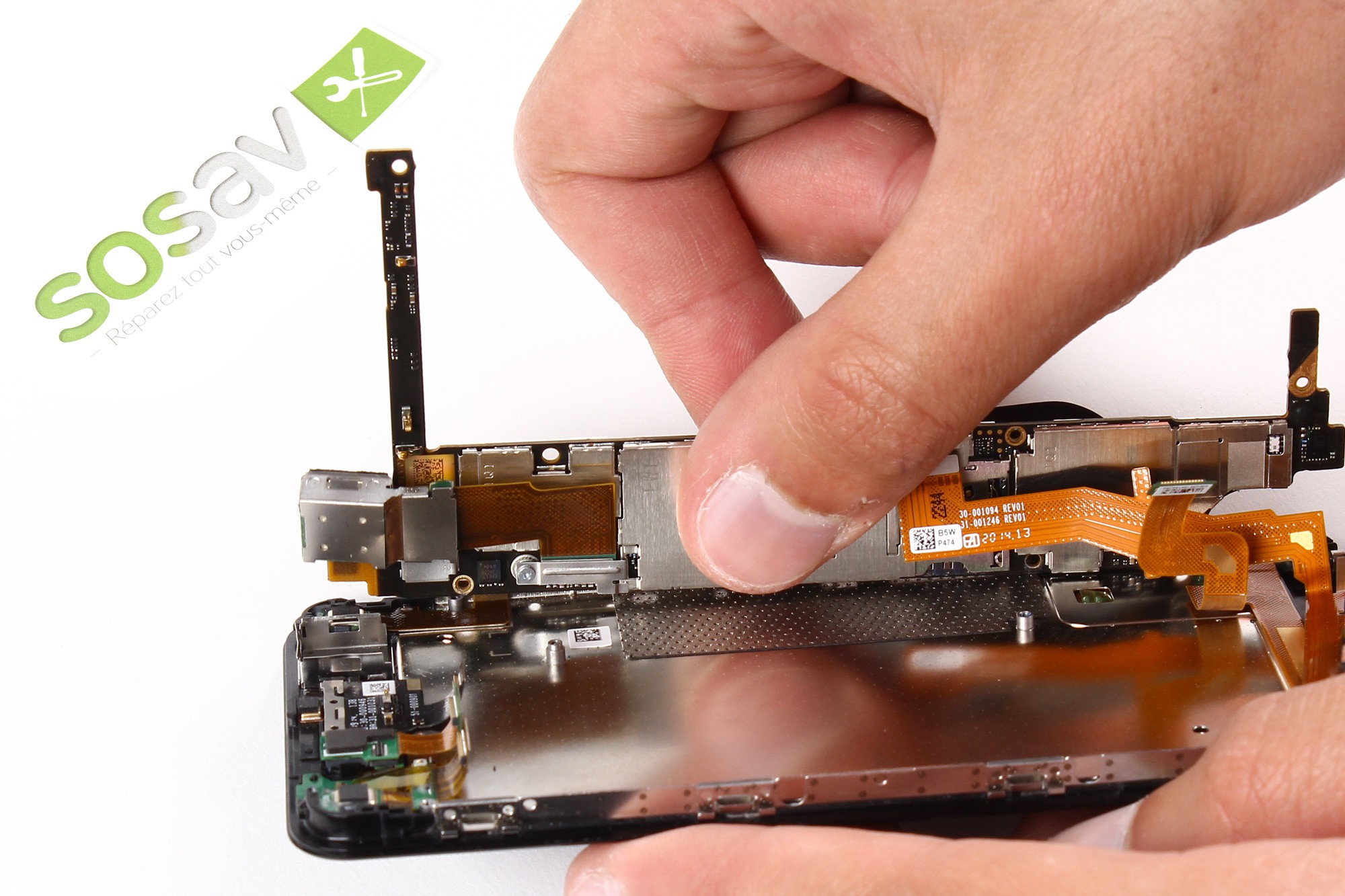

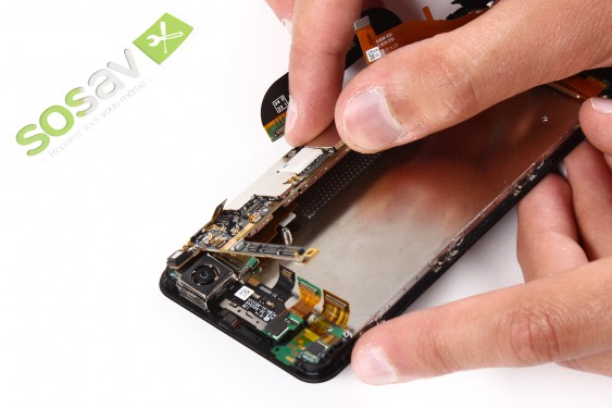

Saisissez puis soulevez très délicatement la carte mère de 30 degrés, comme indiqué sur les photos.
La carte mère est encore liée à la caméra arrière par une nappe ! Ne retirez pas cette dernière pour le moment !
Etape 33
Insérez la spatule sous la caméra arrière afin de la déclipser du chassis du téléphone.
Etape 34

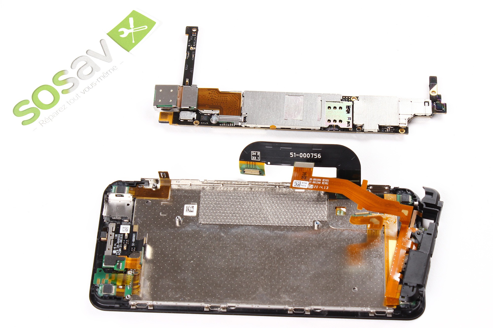

Une fois la caméra déclipsée, vous pouvez désormais procéder au retrait de la carte mère du téléphone.
Etape 35
La carte mère de l'Amazon Fire Phone est désormais démontée.

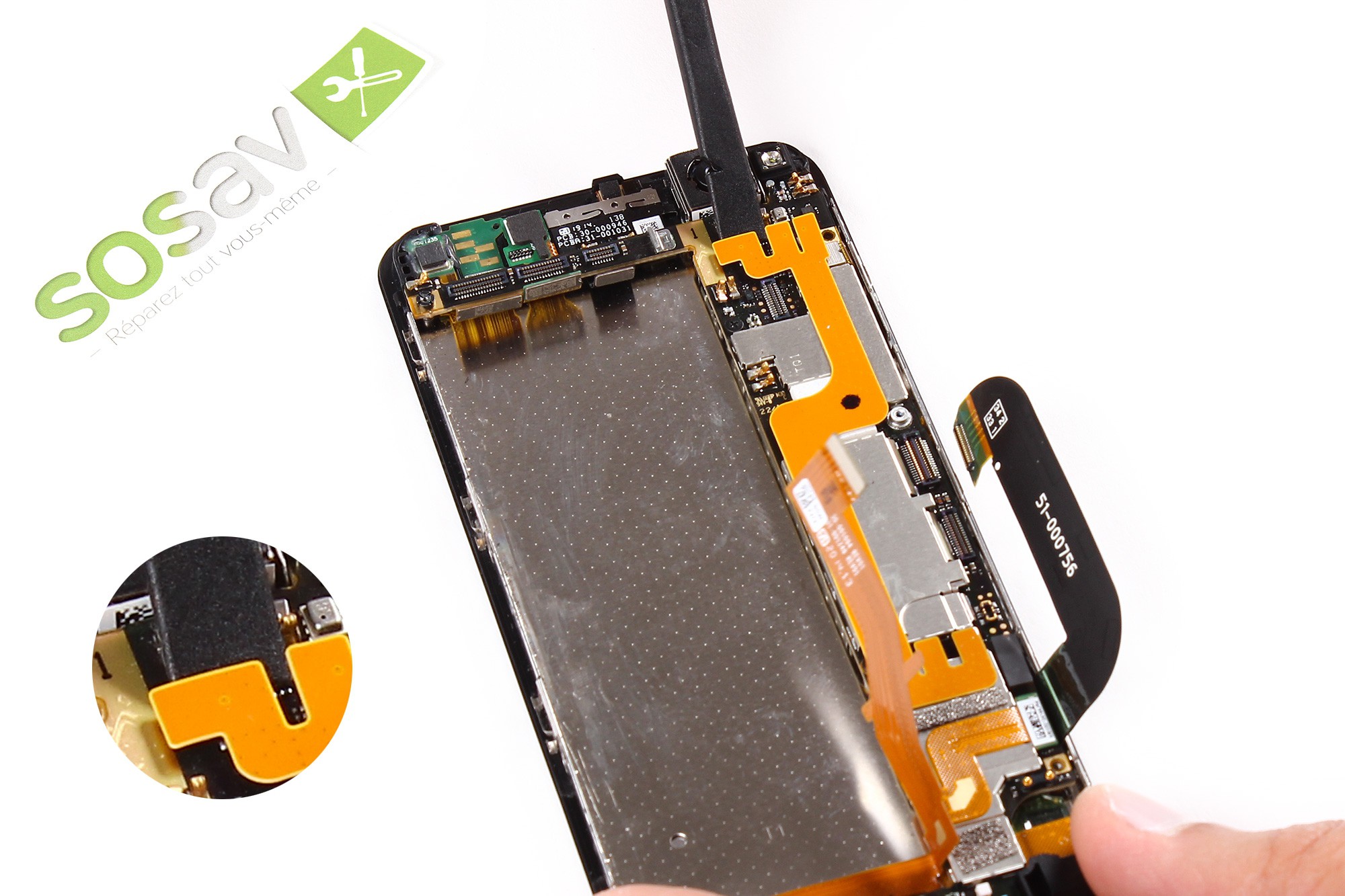

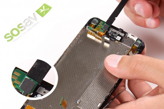

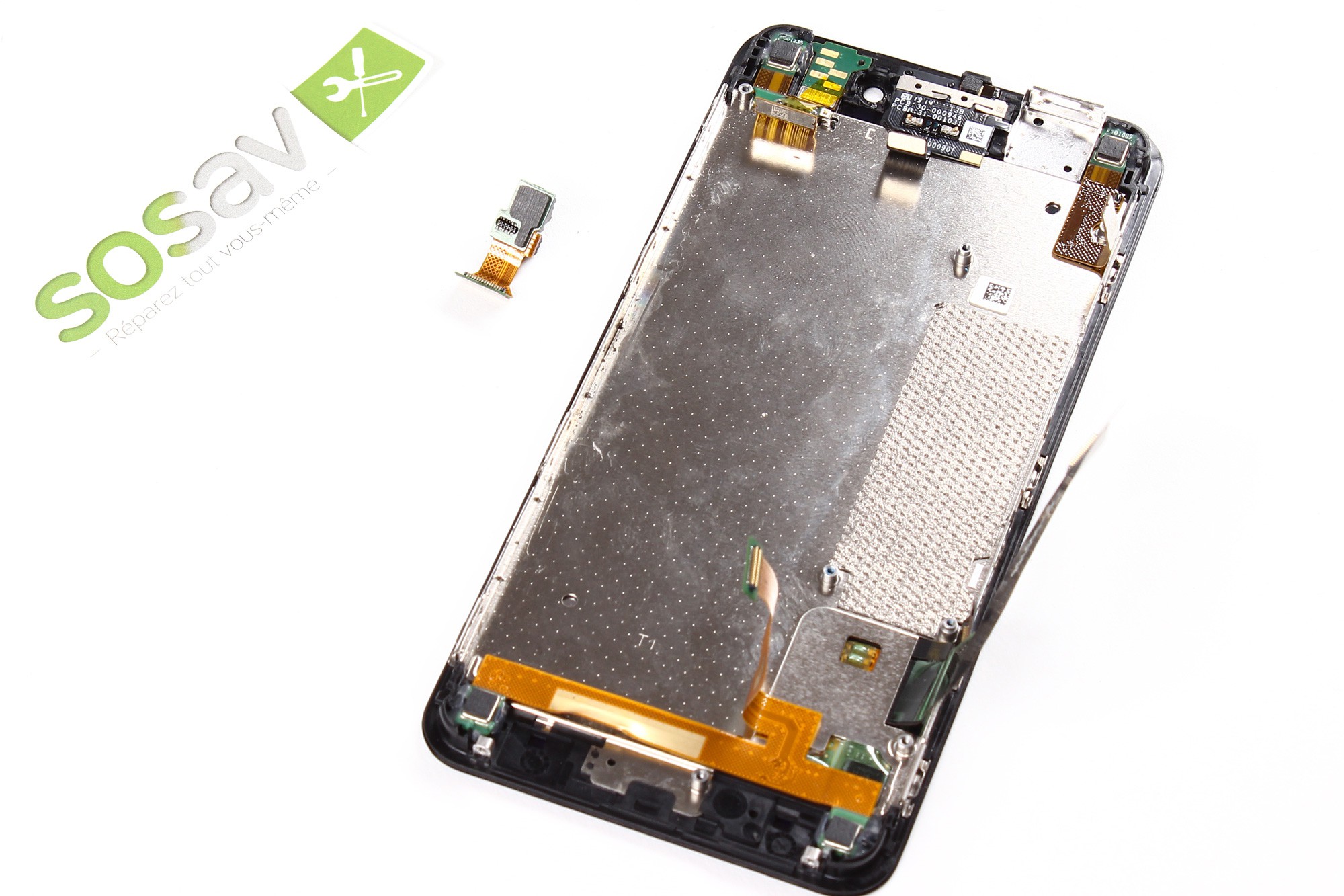

Utilisez une spatule en nylon afin de décoller délicatement la camera avant.
Puis, à l'aide d'une pince, procédez à son retrait.
Etape 37
La caméra avant de l'Amazon Fire Phone est désormais démontée.
