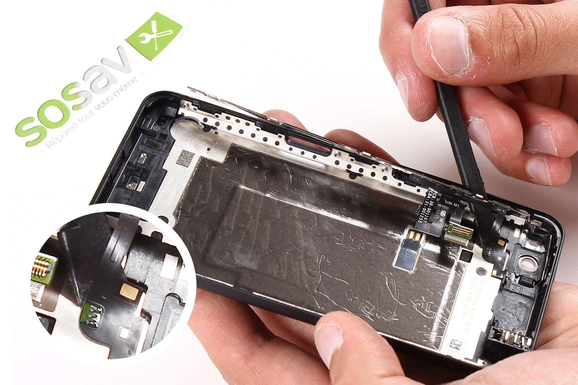

A l'aide d'une spatule en nylon, déconnectez la nappe de liaison des boutons de volume/allumage/power/appareil photo.

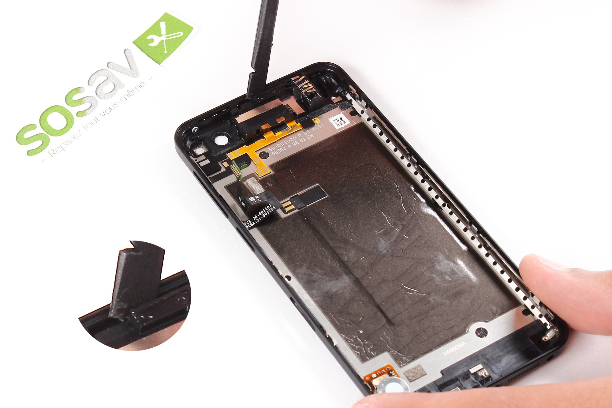

A l'aide d'une spatule en nylon, soulevez délicatement le haut-parleur du bas.
Le haut-parleur est encore collé par une nappe ! Ne le retirez pas avant d'avoir réalisé les étapes suivantes !

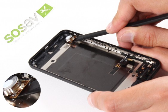

Avec le côté plat de la spatule décollez délicatement la nappe gérant le haut-parleur externe.
Utilisez une pince pour saisir minutieusement le haut-parleur externe du téléphone puis procédez à son retrait.

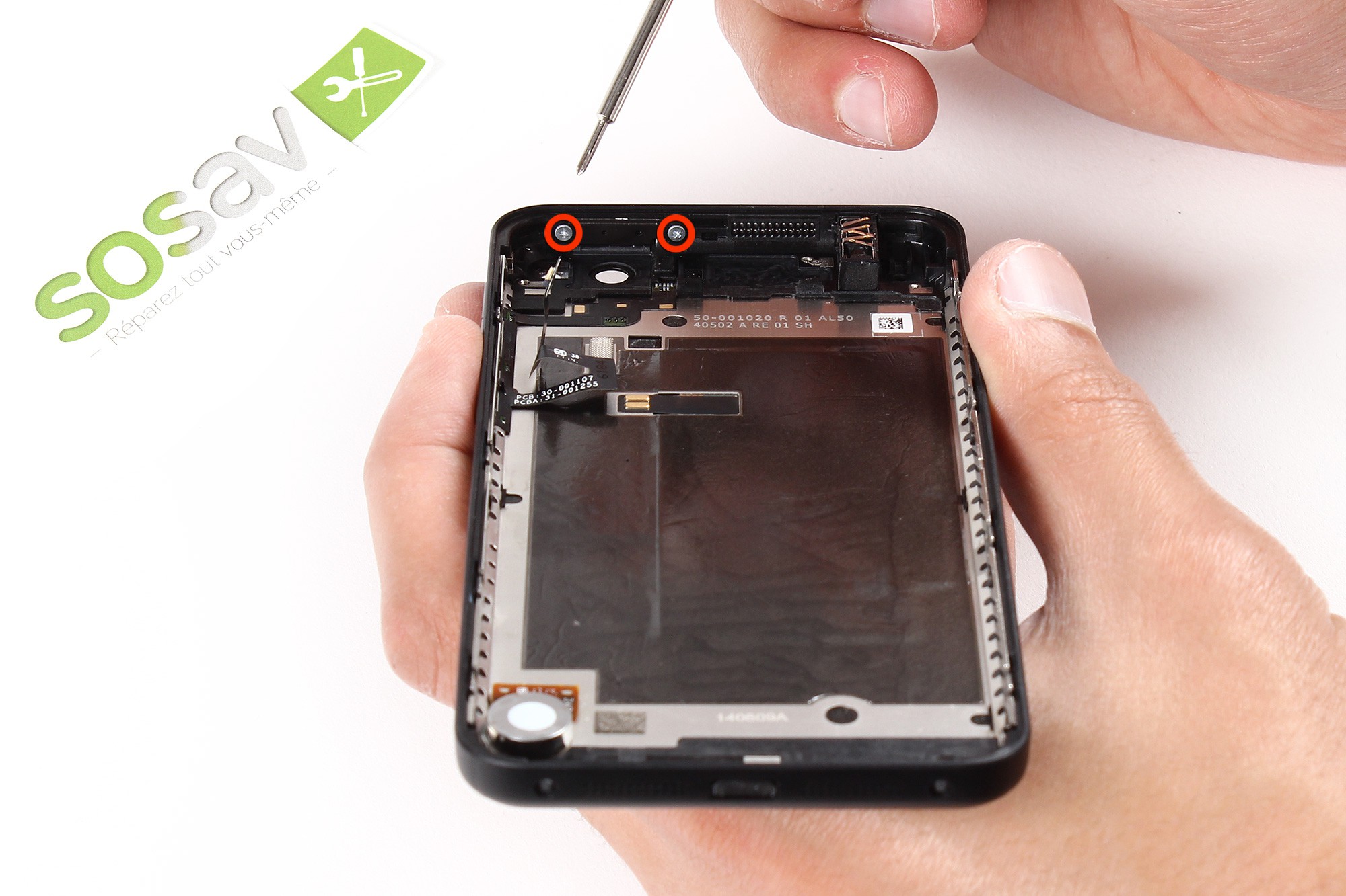

Prenez maintenant un tournevis cruciforme puis dévissez les deux vis localisées en rouge, retenant le bouton power de l'Amazon Fire Phone.

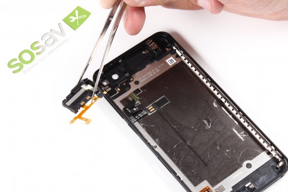

Utilisez une spatule en nylon afin de retirer la première partie de la nappe boutons power/volume/appareil photo.

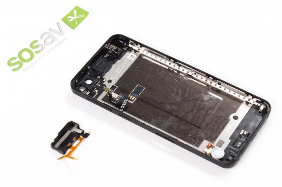

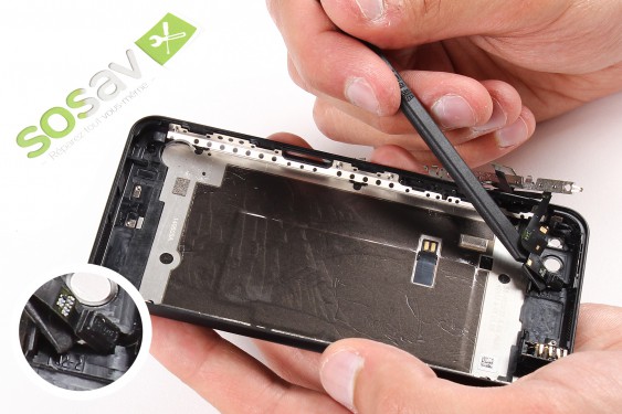

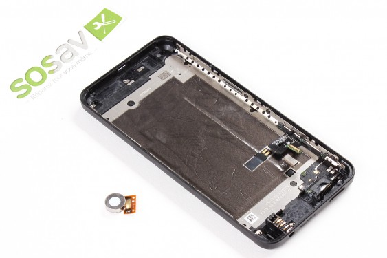

Avec cette spatule en nylon, décollez délicatement le vibreur de la coque arrière du téléphone.
Procédez ensuite à son retrait.

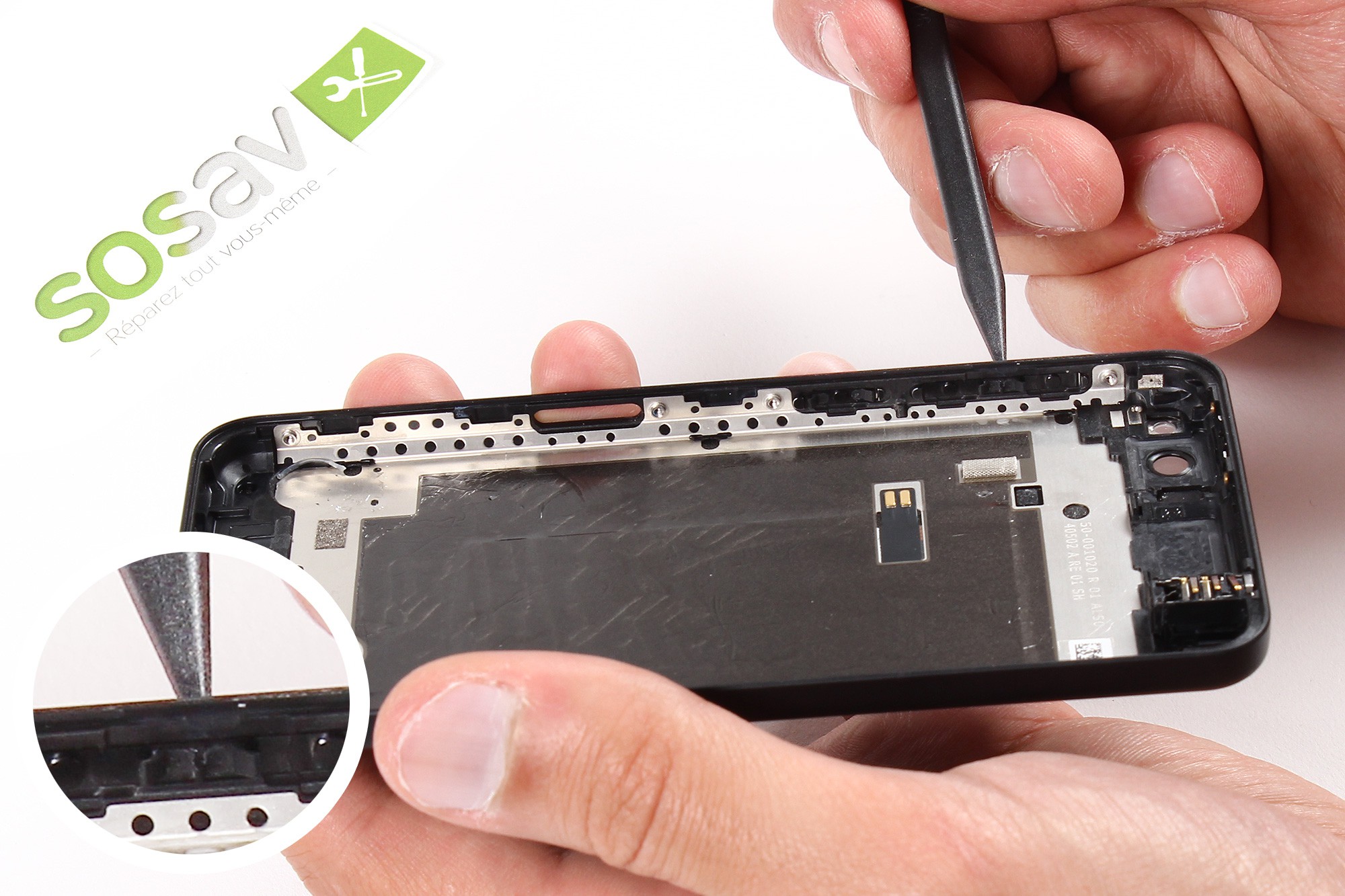

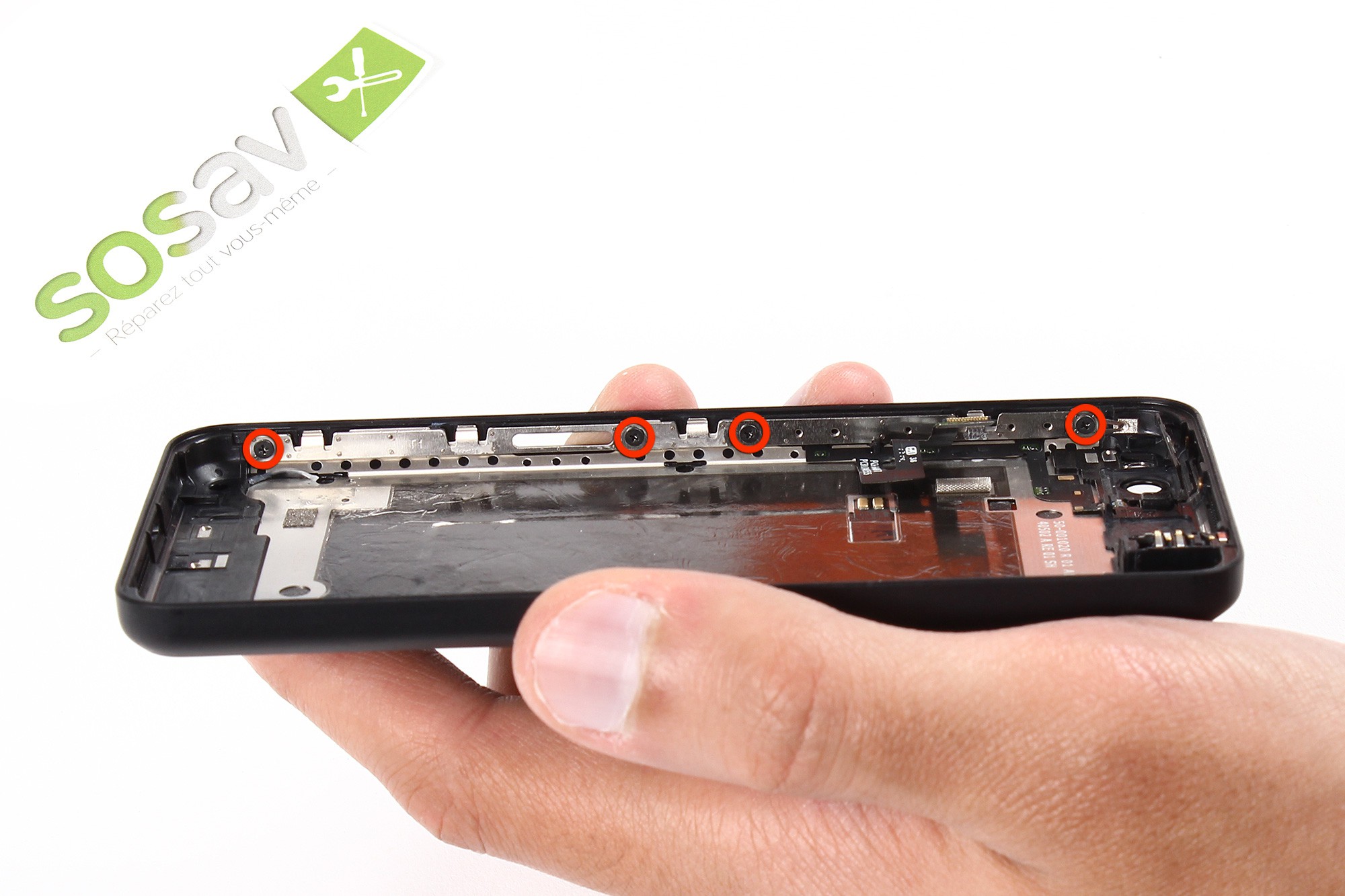

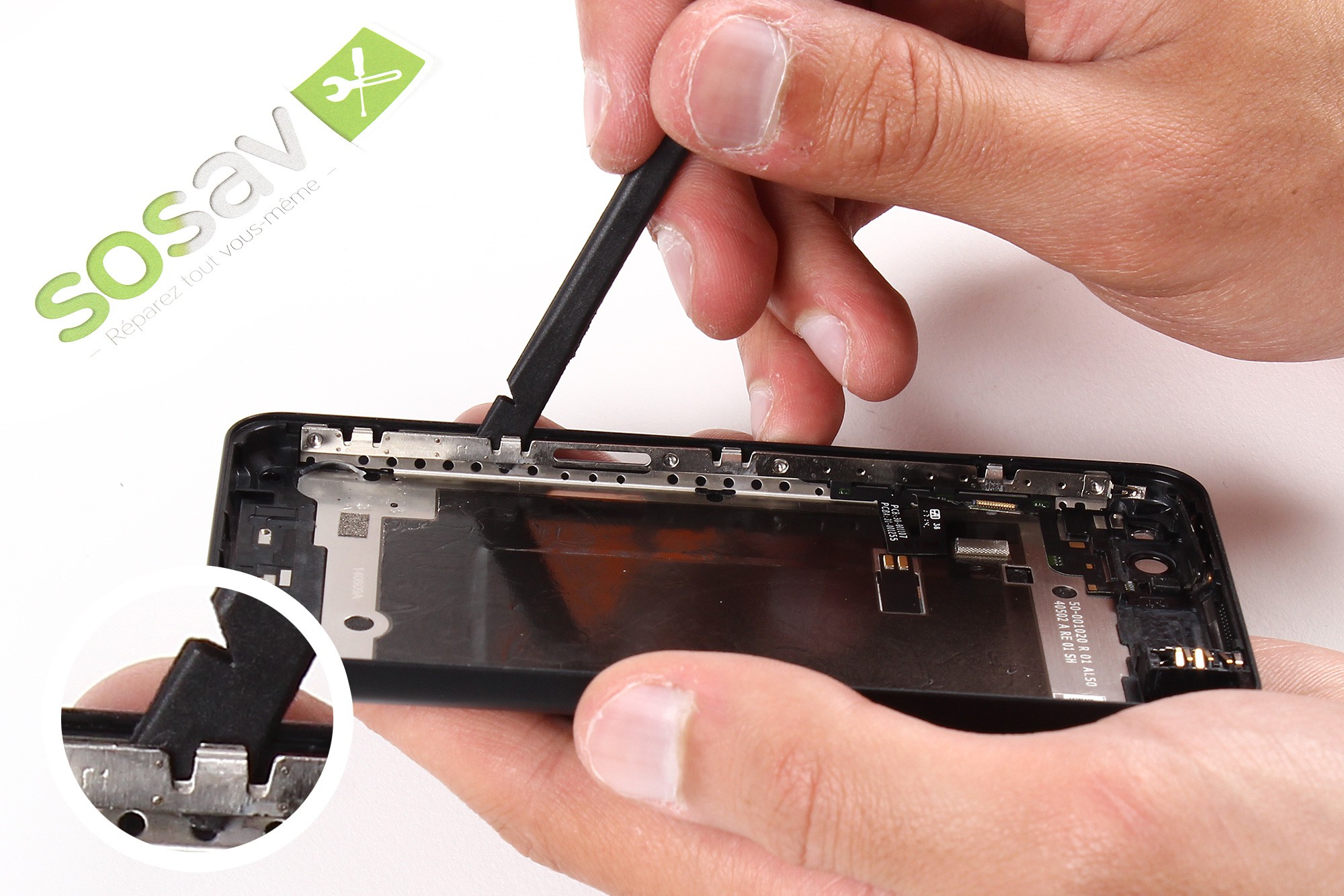

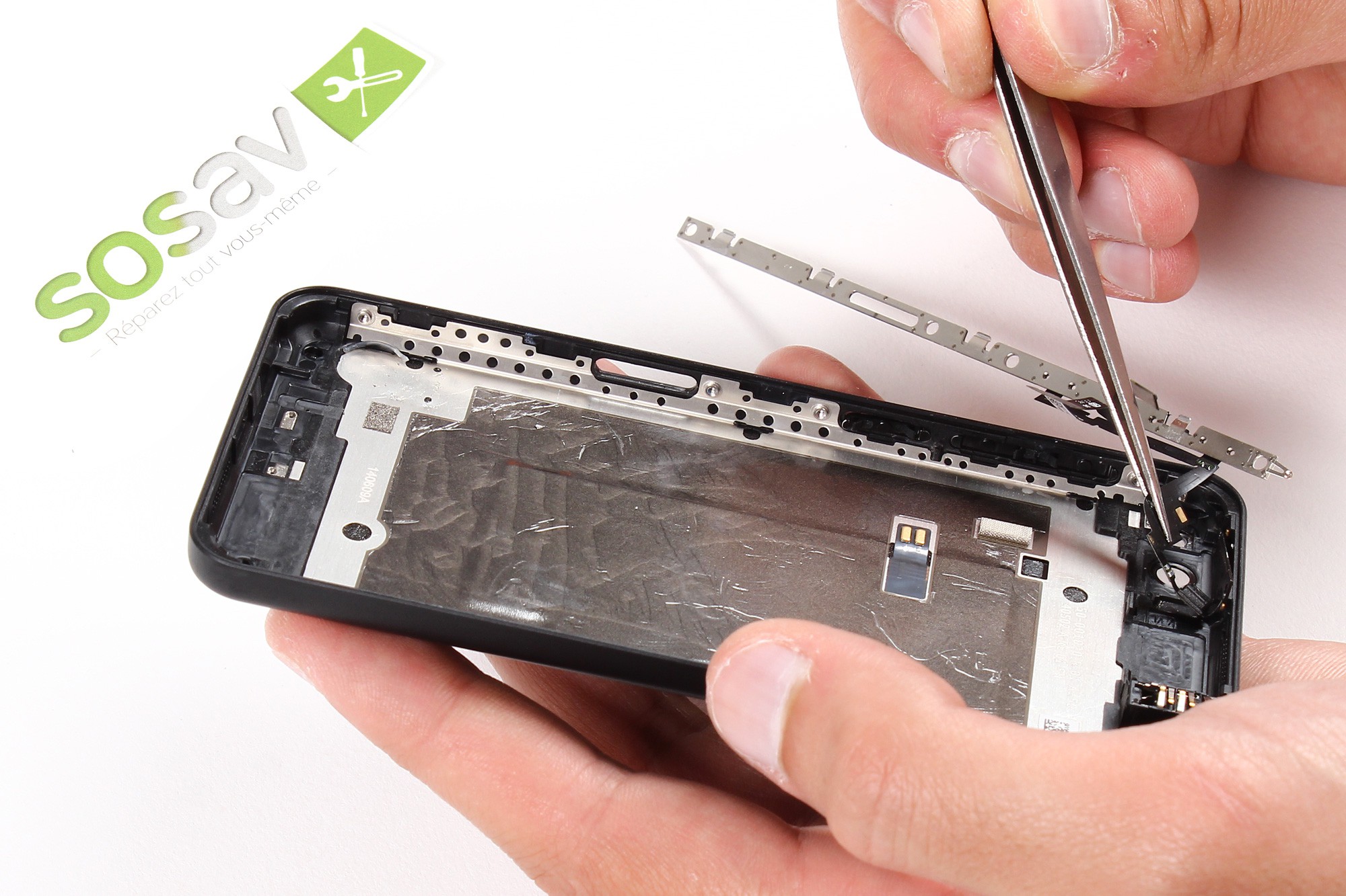

A l'aide d'un tournevis cruciforme, dévissez les quatre vis localisées sur la tranche latérale de l'Amazon Fire Phone retenant les boutons de l'appareil photo ainsi que ceux du volume.

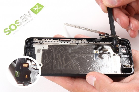

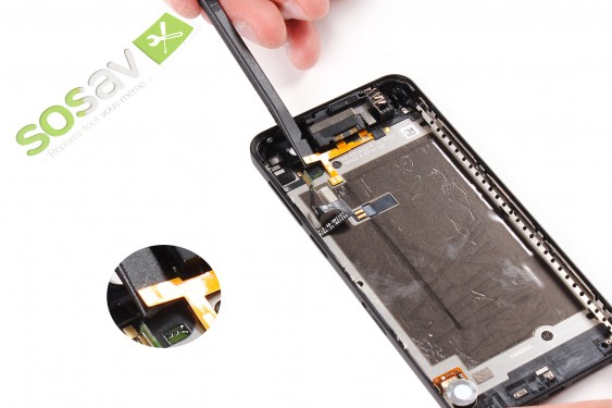

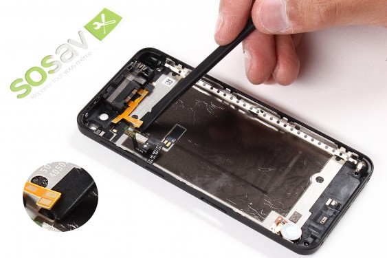

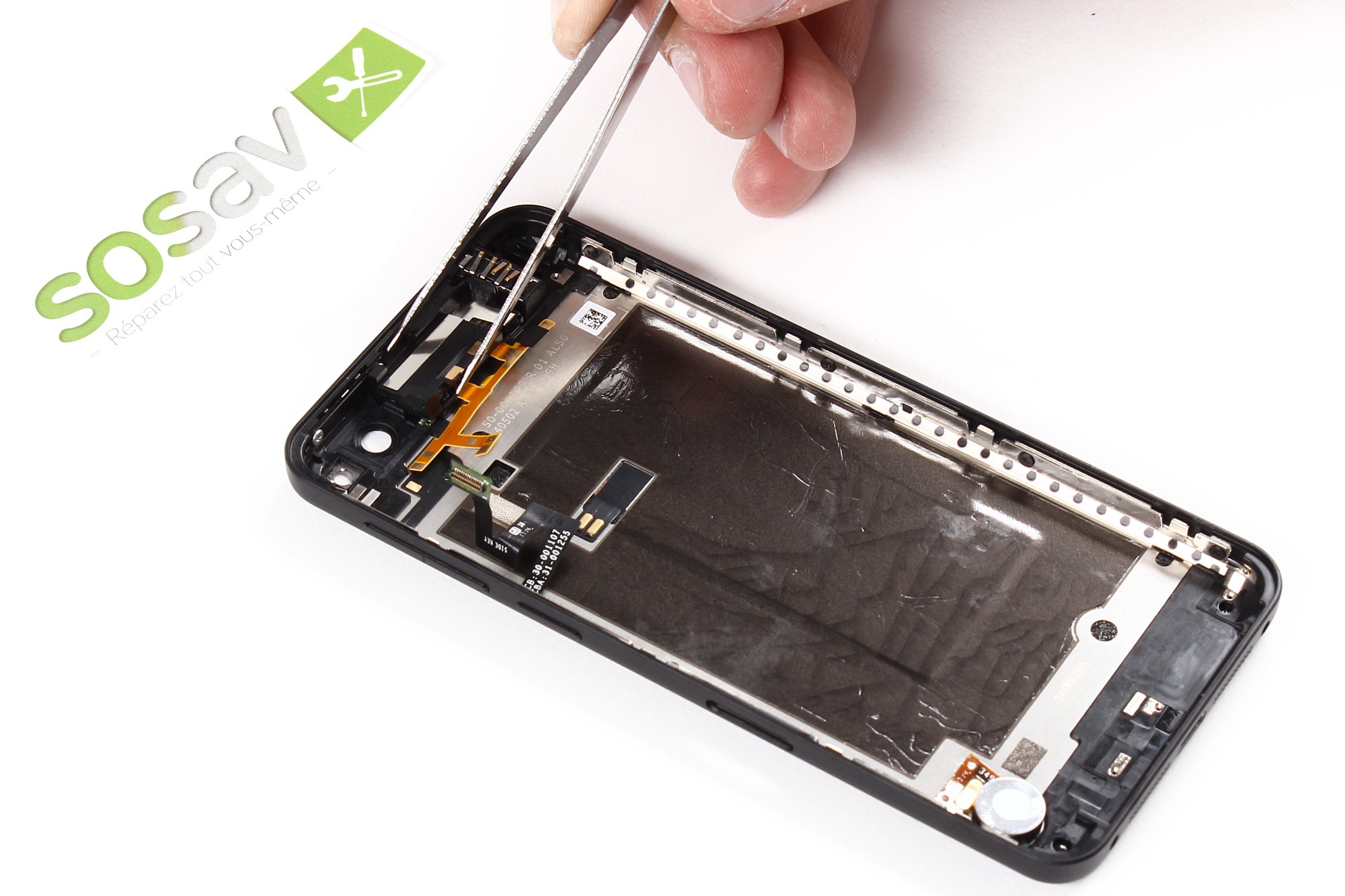

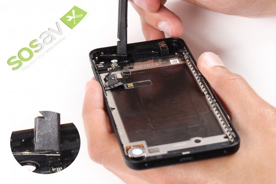

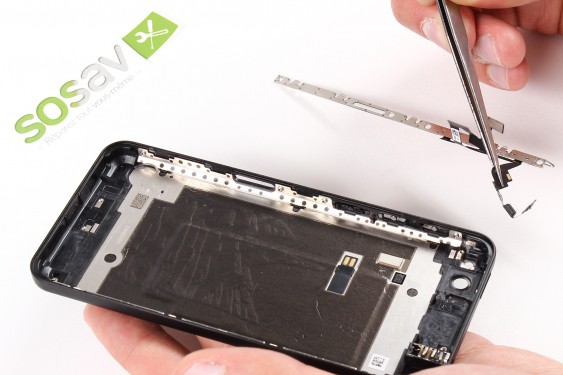

Toujours avec la spatule en nylon, retirez le support ainsi que sa nappe gérant les boutons volume et appareil photo.

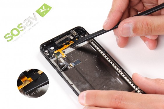

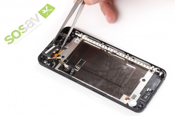

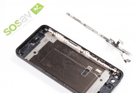

Puis, décollez la nappe gérant les boutons, en utilisant la spatule en nylon.
Une fois intégralement décollé, procédez au retrait de la nappe et de son support.

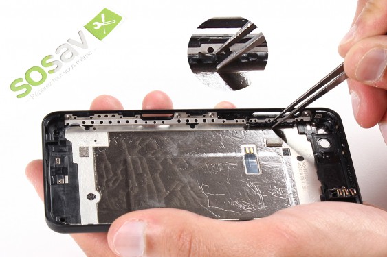

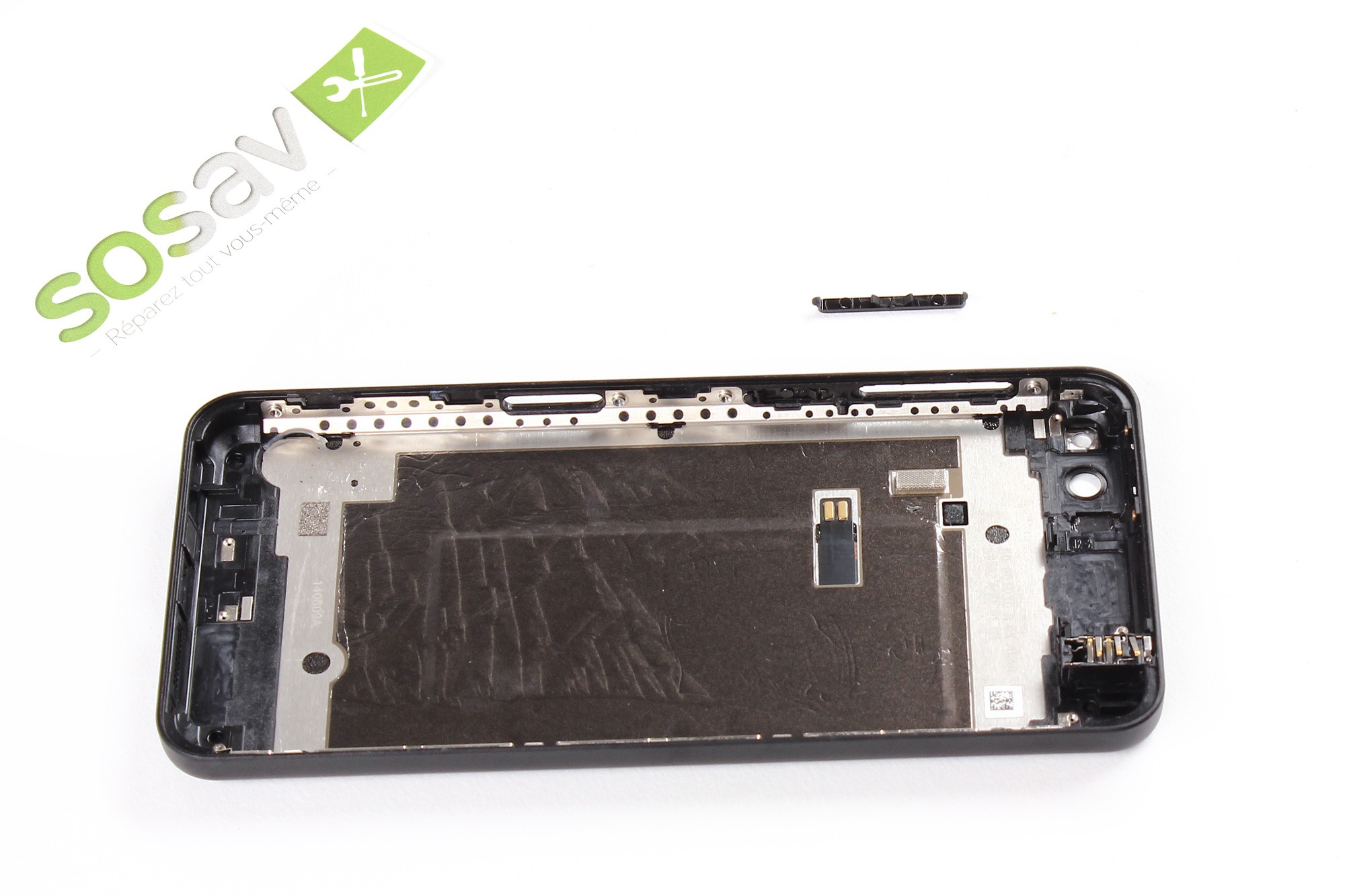

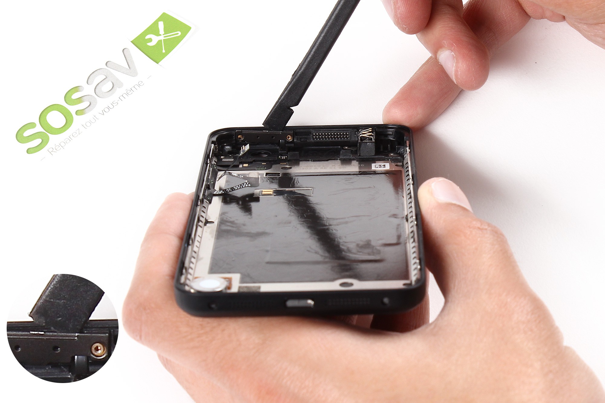

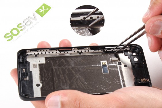

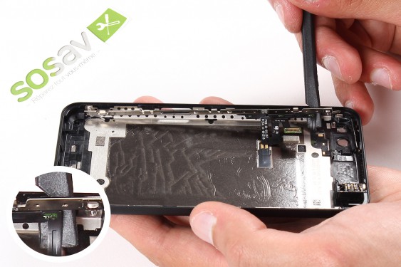

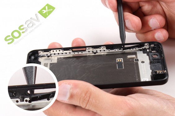

Avec la pointe de la spatule, poussez le bouton volume jusqu'à le faire totalement sortir de son emplacement.

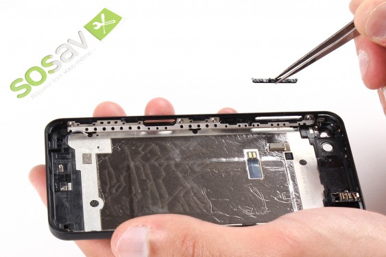

Puis, muni de la pince, procédez au retrait de ce bouton.
Le bouton volume de l'Amazon Fire Phone est désormais démonté.
