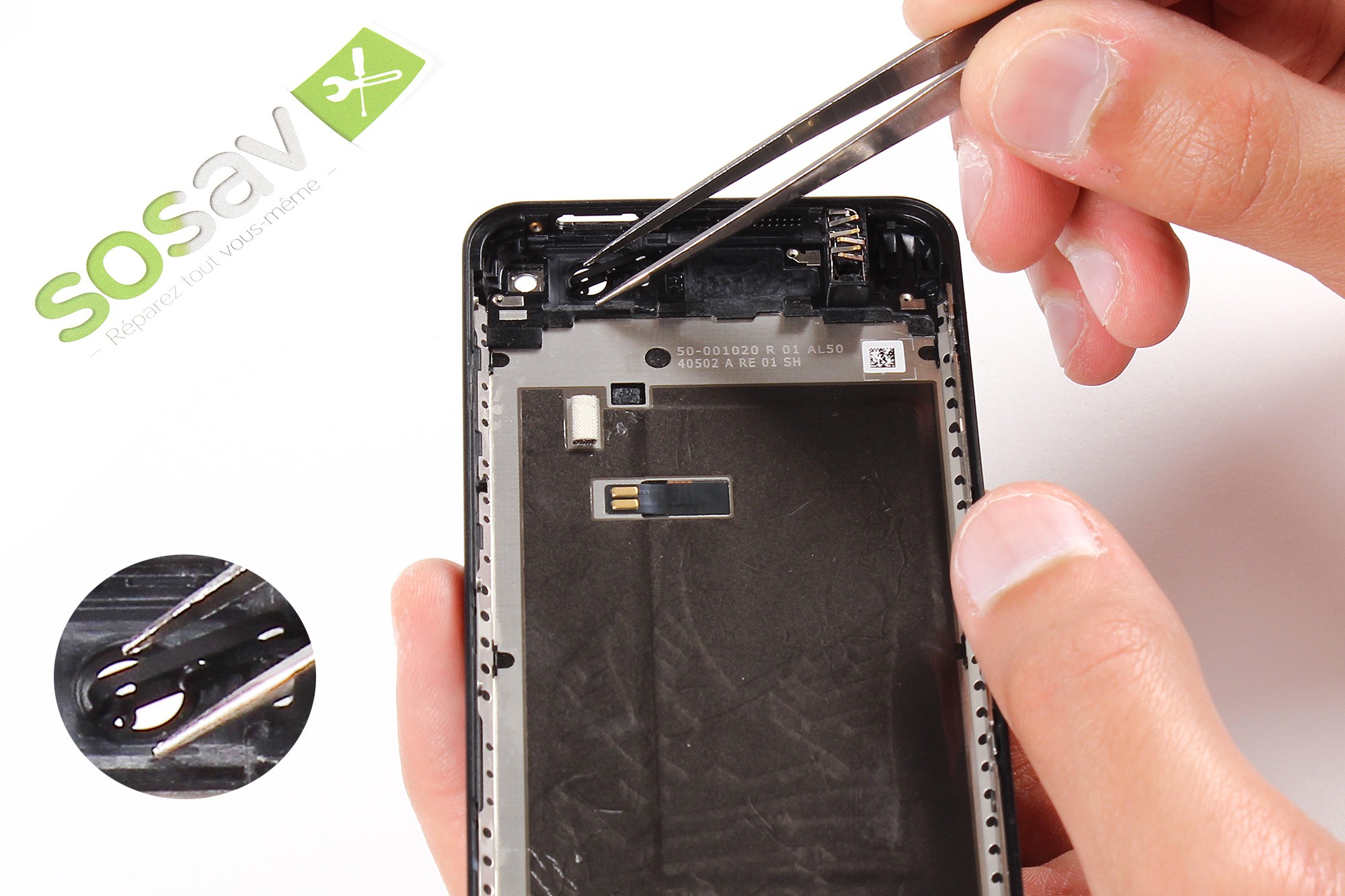

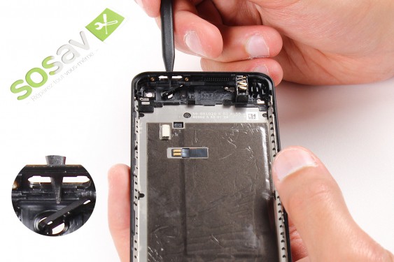

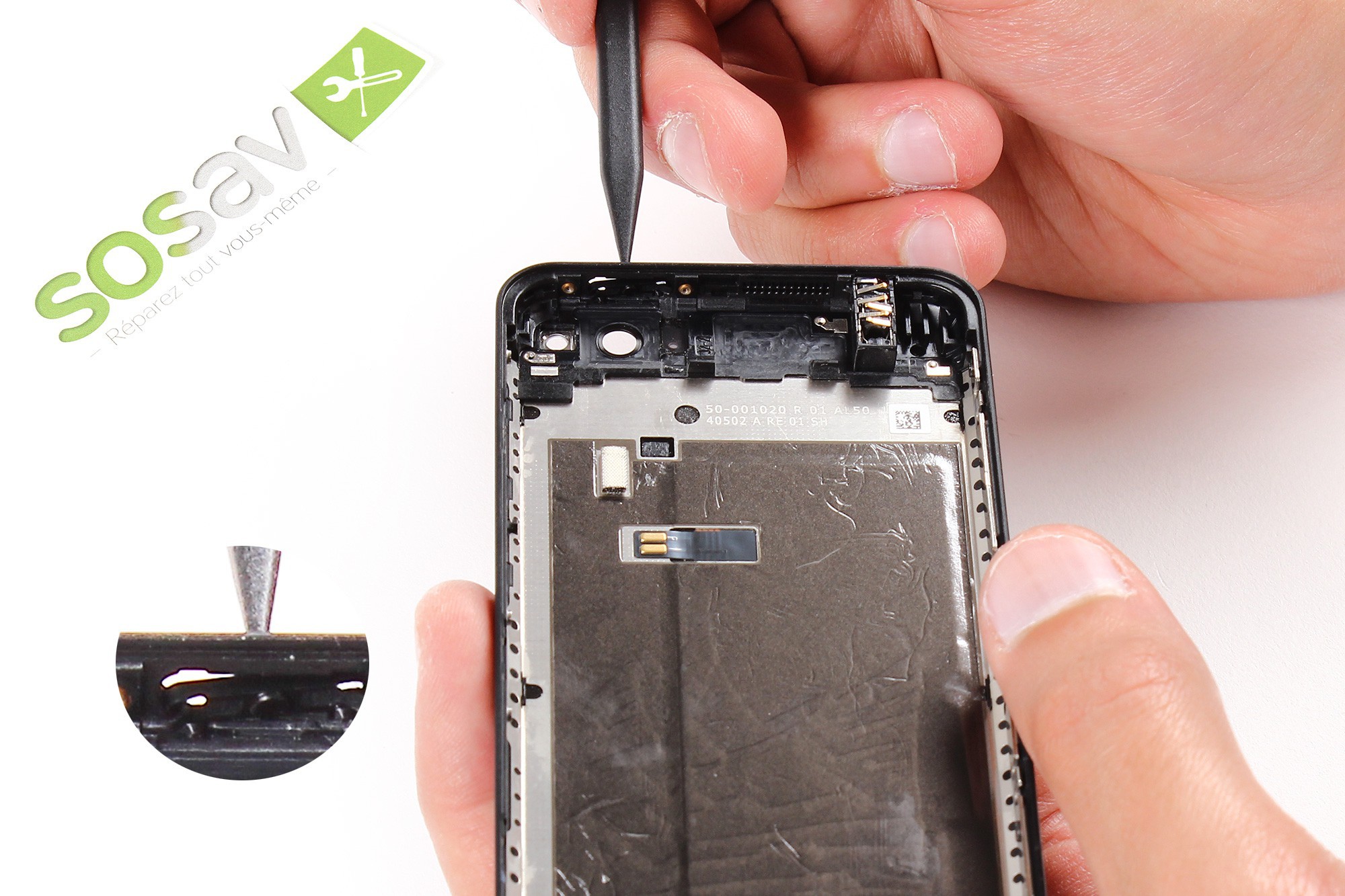

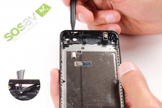

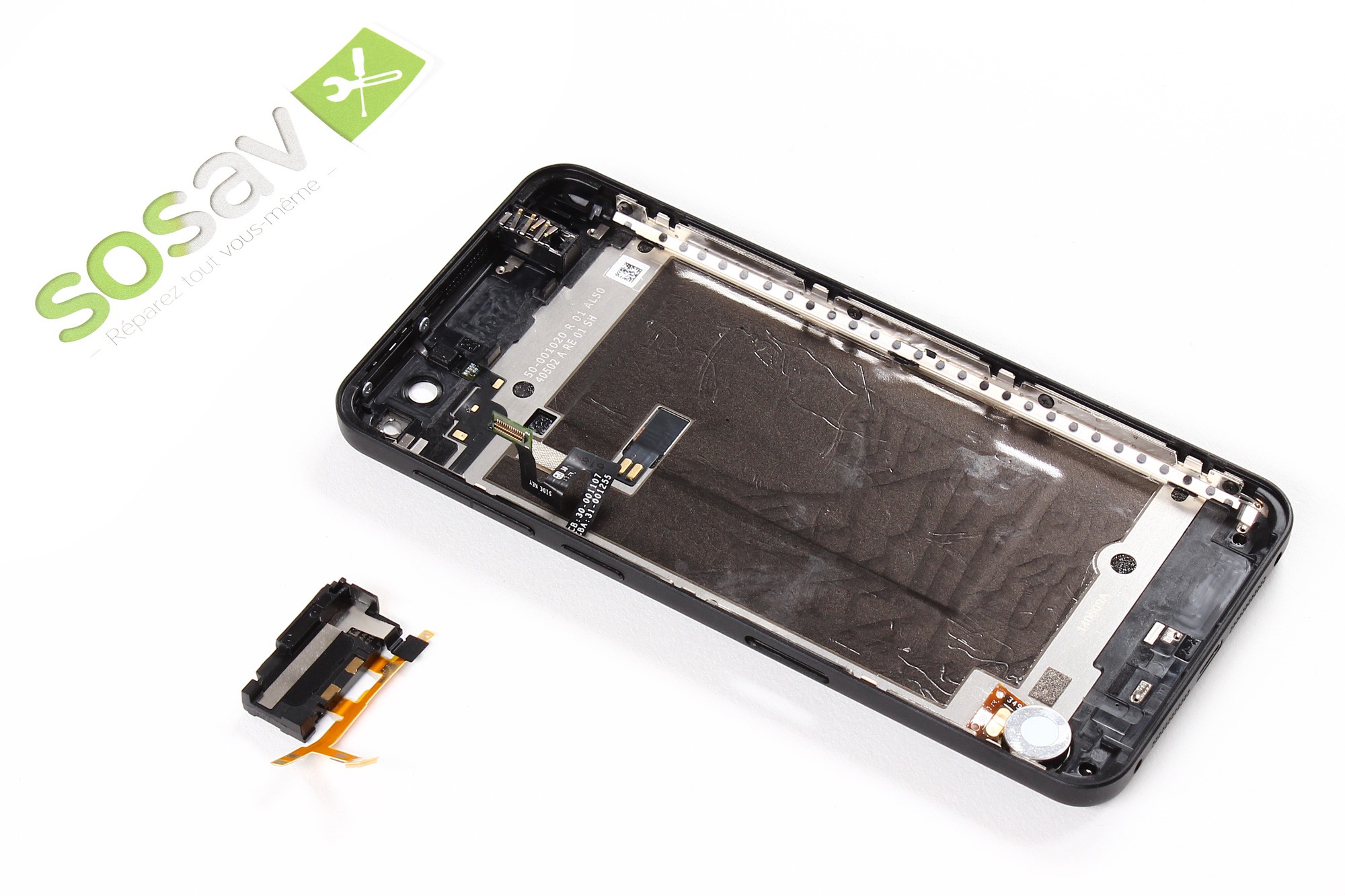

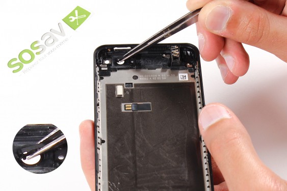

Avec la pointe de la spatule, poussez le bouton power jusqu'à le faire totalement sortir de son emplacement.

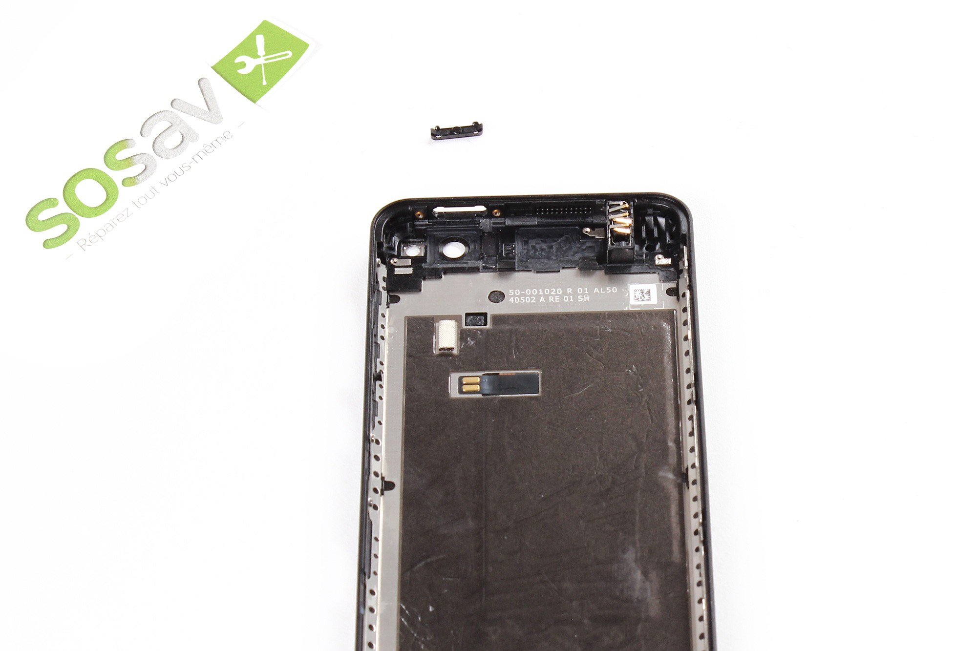

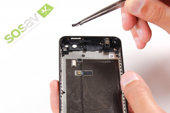

Puis, muni de la pince, procédez au retrait de ce bouton.
Le bouton power de l'Amazon Fire Phone est désormais démonté.
