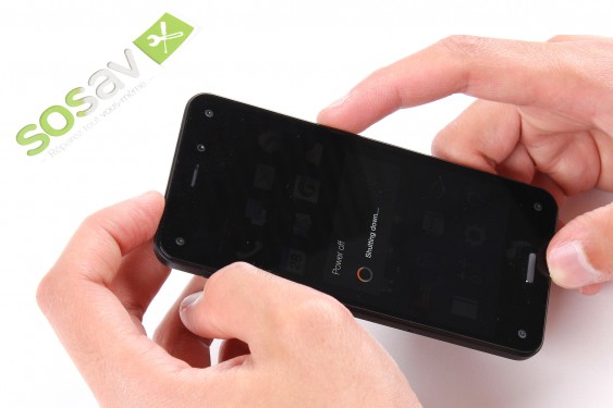

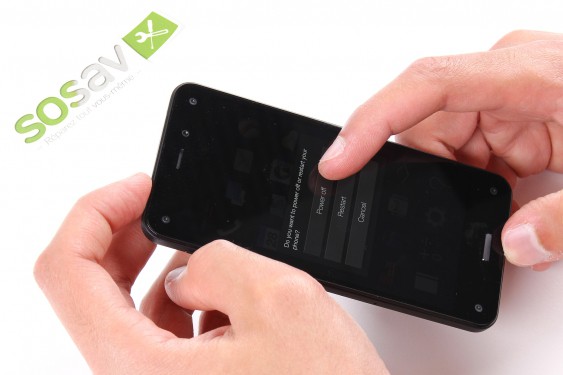

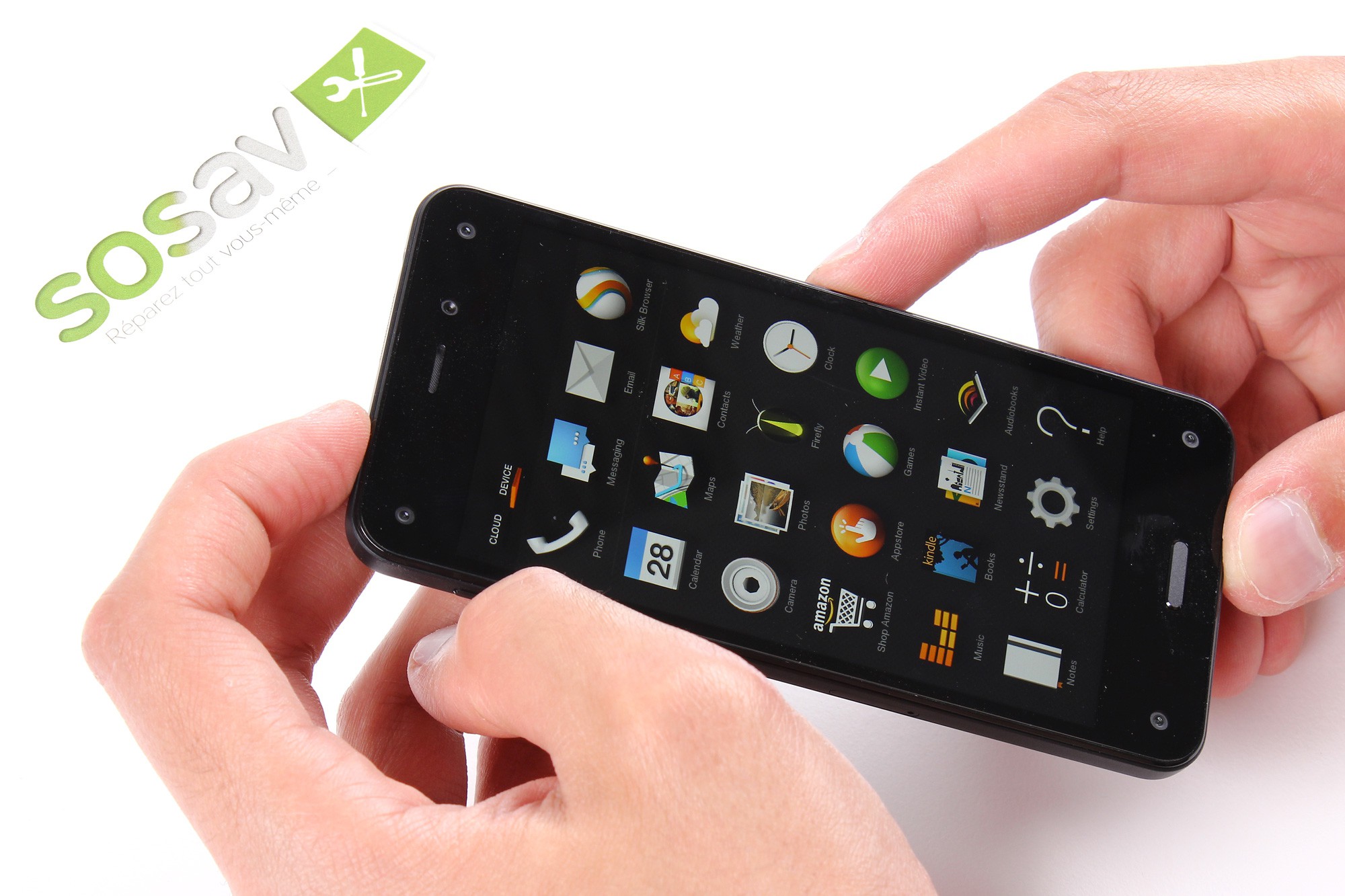

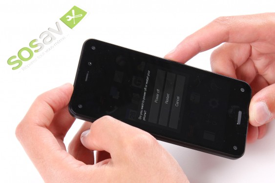

Avant de procéder au démontage du bouton de l'appareil photo de l'Amazon Fire Phone, il est nécessaire, pour des raisons évidentes de sécurité, de l'éteindre.
Pour ceci, appuyez sur le bouton d'allumage durant quelques secondes puis confirmez l'extinction par "Éteindre".

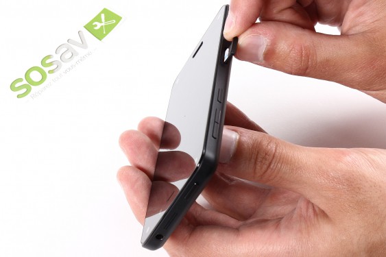

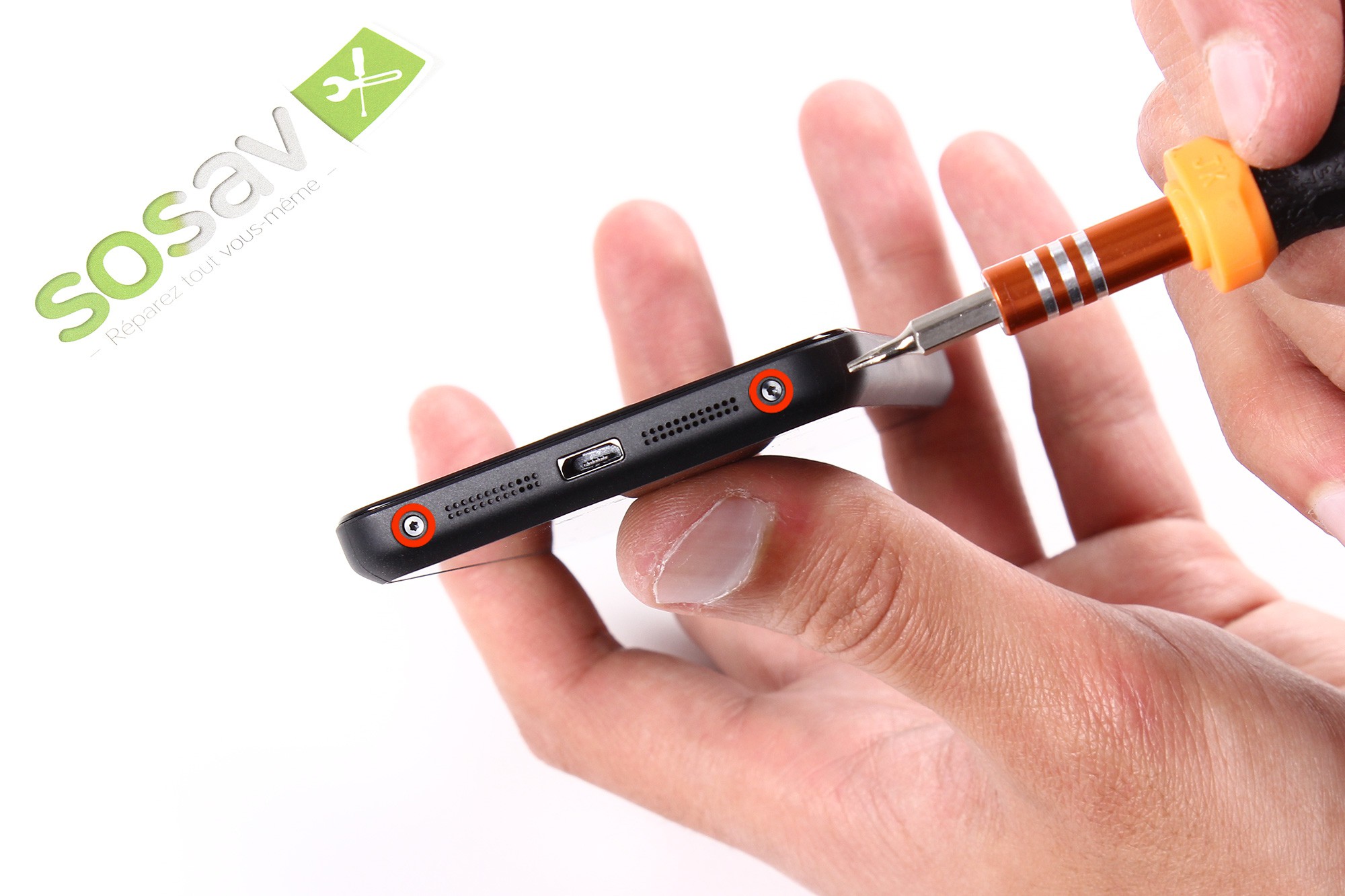

A l'aide d'un tournevis Torx de type T3, dévissez les deux vis localisées sur la tranche du bas de l'Amazon Fire Phone.

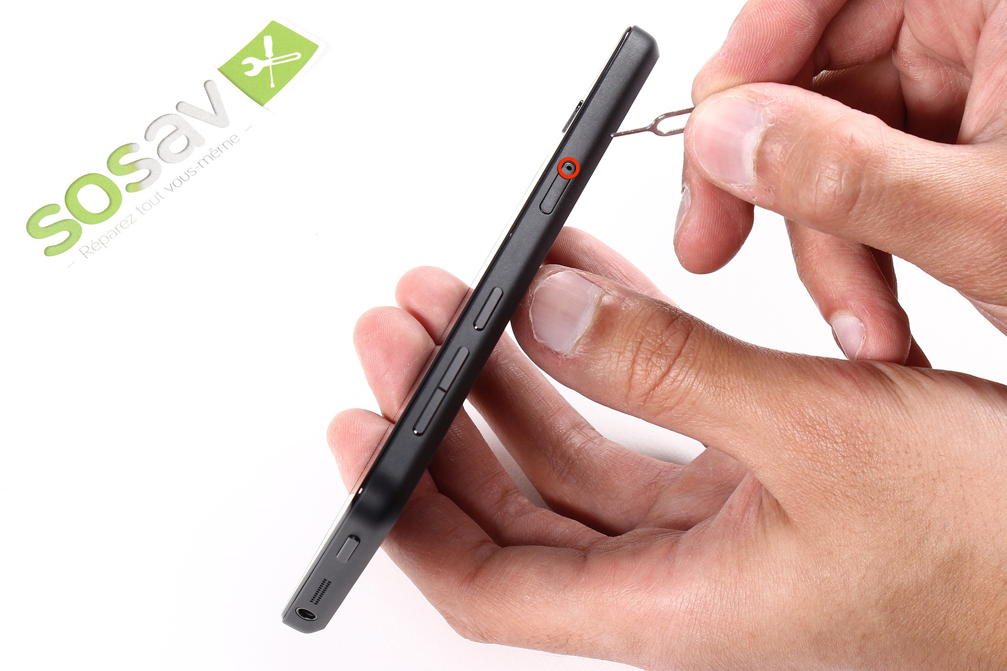

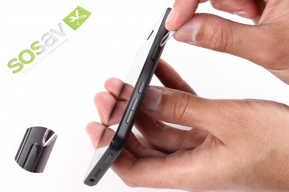

Insérez l'extracteur de carte SIM afin de libérer le tiroir supportant la carte SIM.

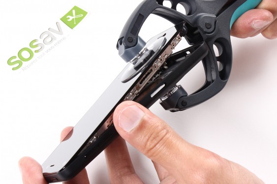

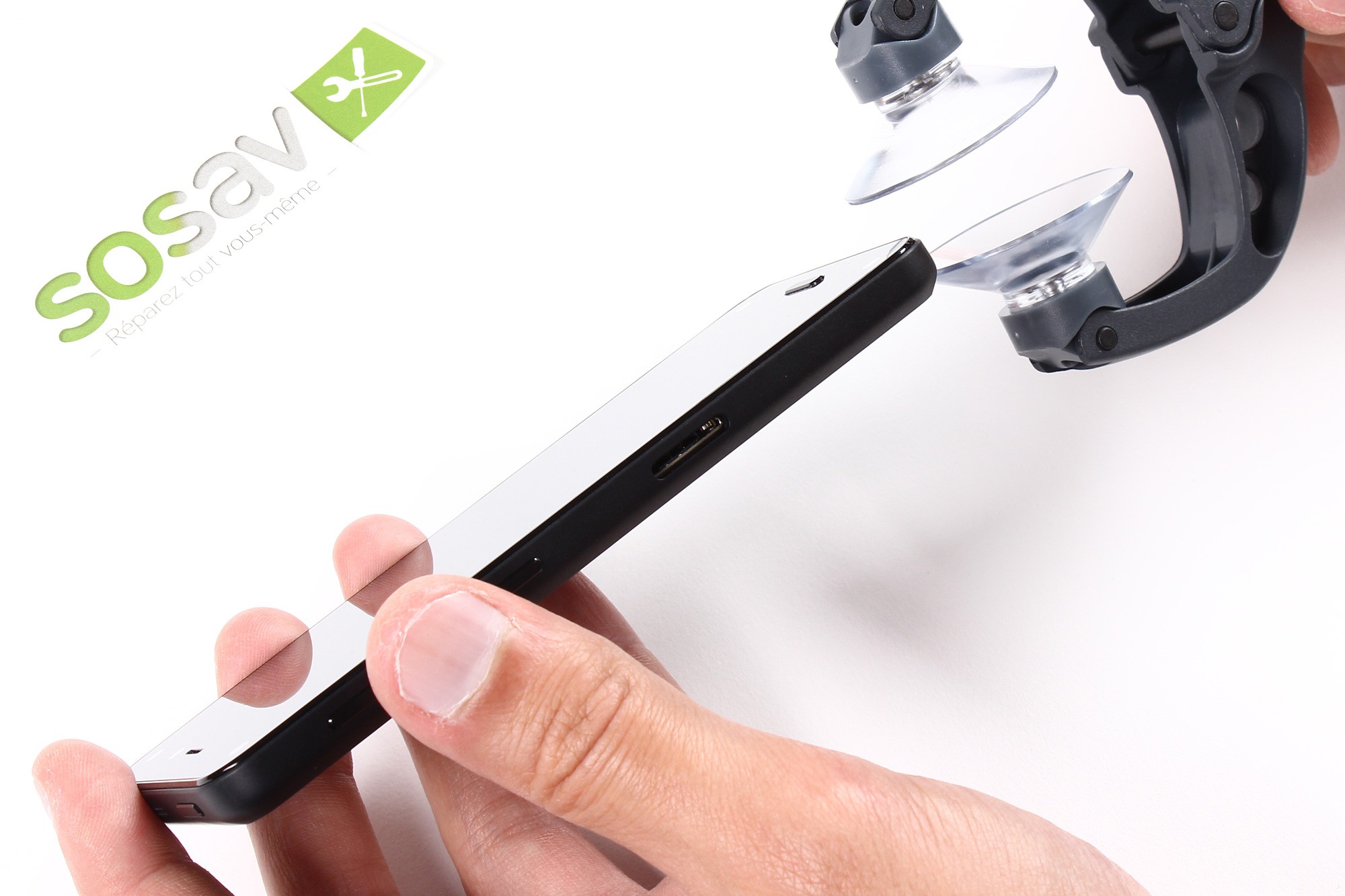

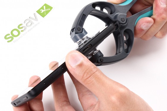

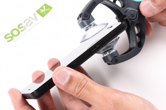

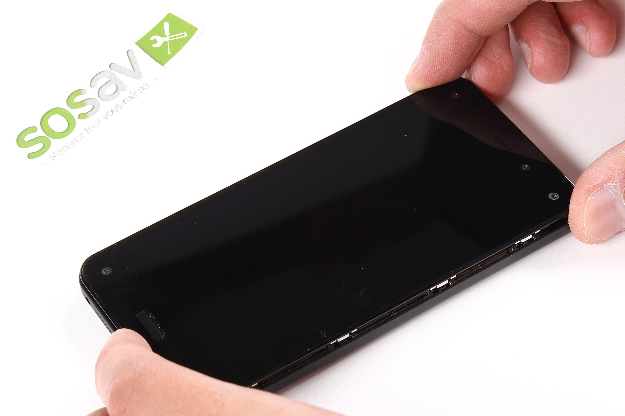

Positionnez une pince iSclack sur la vitre avant ainsi que sur la vitre arrière.
Appuyez ensuite fermement sur les deux ventouses, puis pressez le manche pour exercer le mouvement d'ouverture afin de déclipser le téléphone de sa coque arrière.

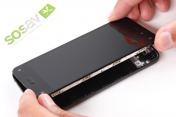

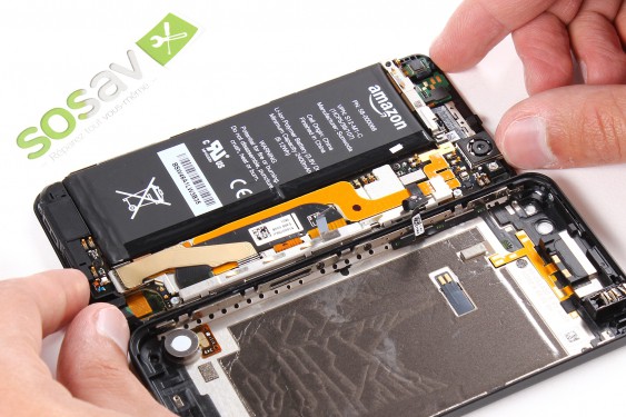

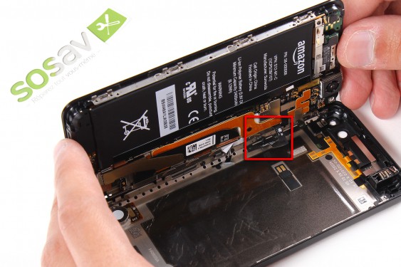

Retournez le téléphone, puis pressez à droite et à gauche comme indiqué sur les photos, afin d'ouvrir la coque arrière du reste du téléphone.

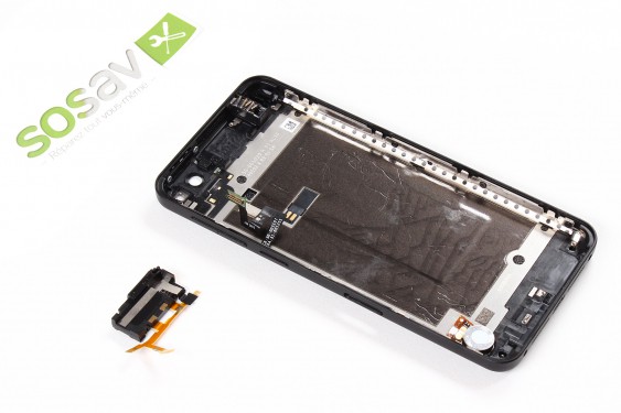

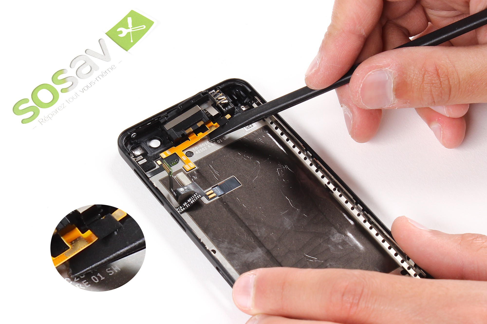

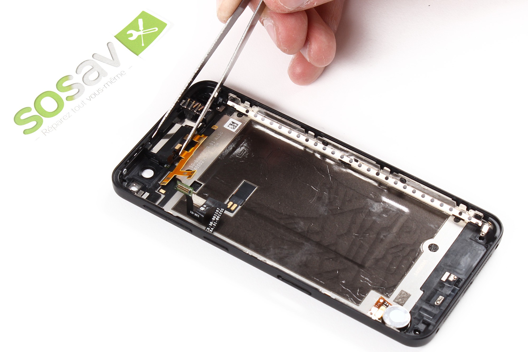

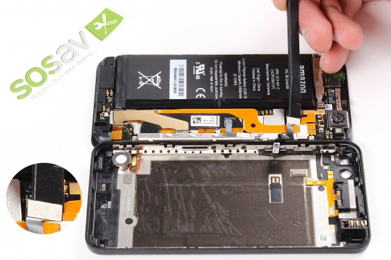

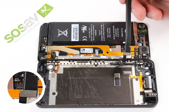

Une nappe relie le téléphone à la coque arrière (CF photo numéro 3) ! Veillez à ne pas l'abîmer !

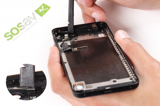

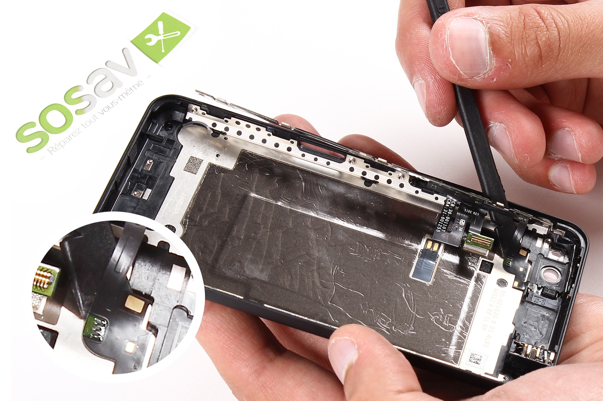

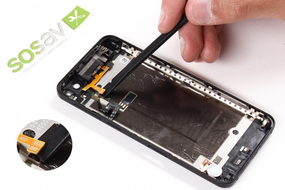

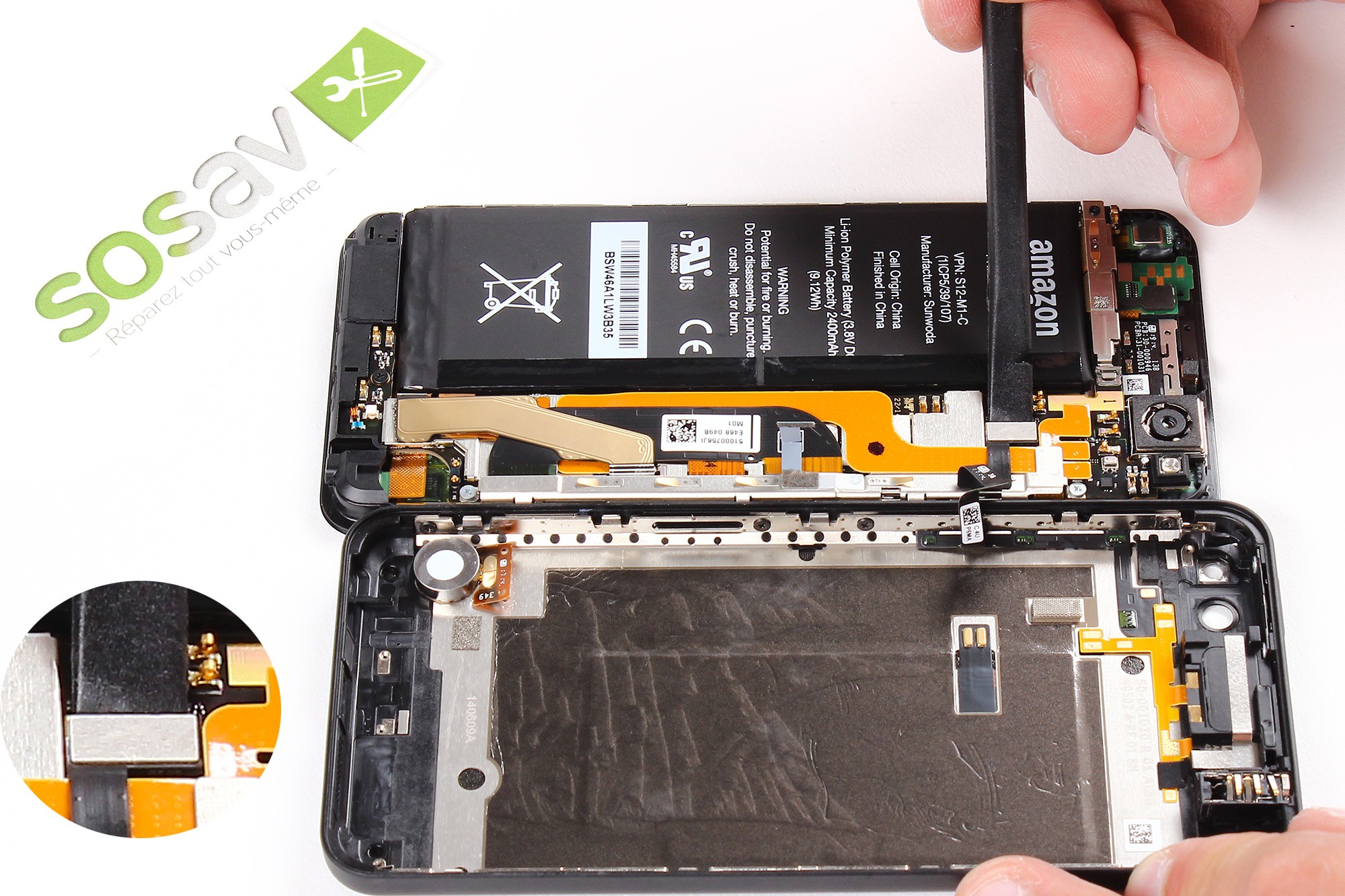

A l'aide d'une spatule en nylon, déconnectez la nappe de liaison des boutons de volume/allumage/power/appareil photo.

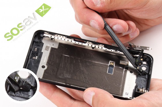

Toujours avec la spatule en nylon, soulevez délicatement le haut-parleur du bas.
Le haut-parleur est encore collé par une nappe ! Ne le retirez pas avant d'avoir réalisé les étapes suivantes !
Avec le côté plat de la spatule décollez délicatement la nappe gérant le haut-parleur externe.
Utilisez une pince pour saisir minutieusement le haut-parleur externe du téléphone puis procédez à son retrait.

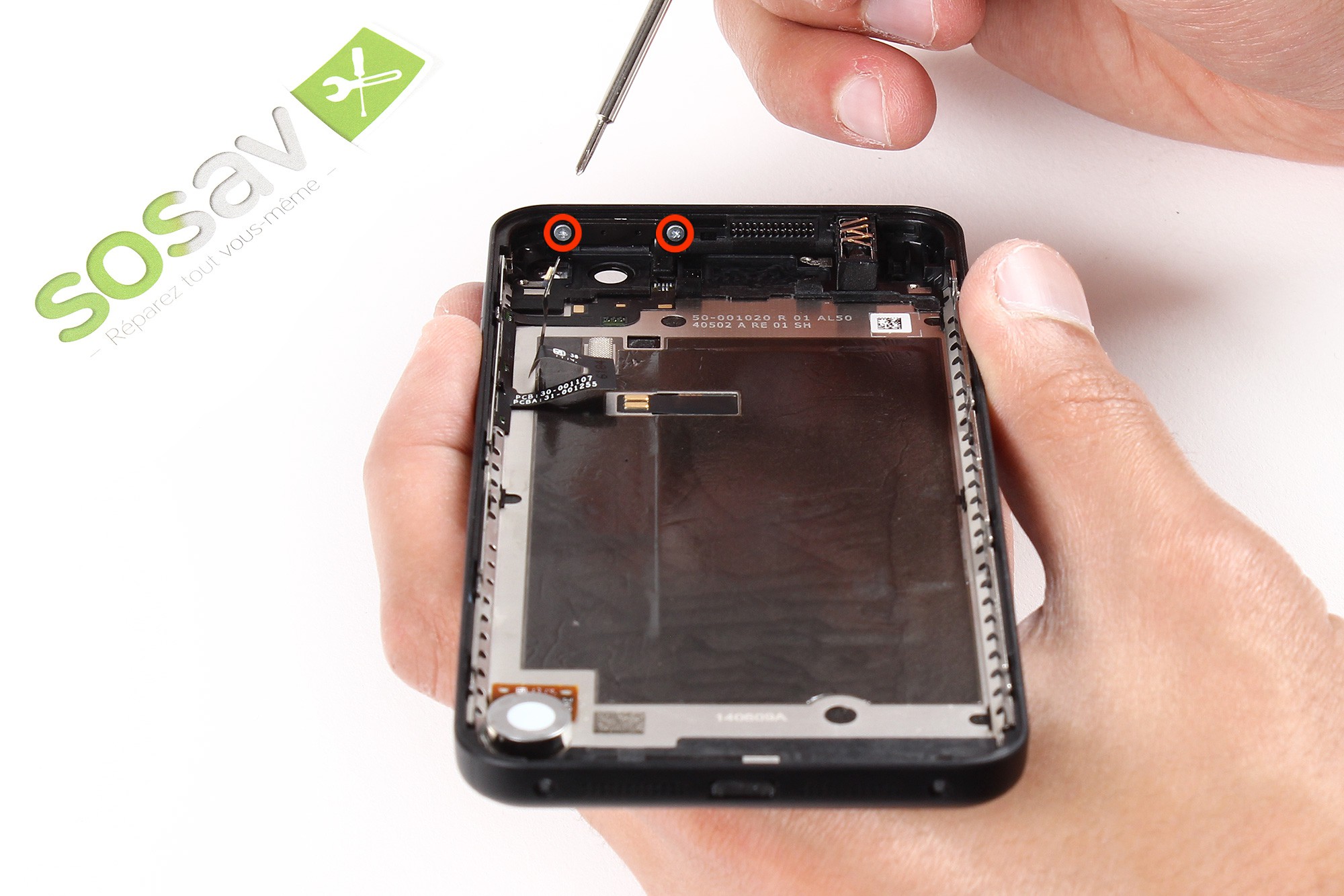

Prenez maintenant un tournevis cruciforme puis dévissez les deux vis localisées en rouge, retenant le bouton power de l'Amazon Fire Phone.

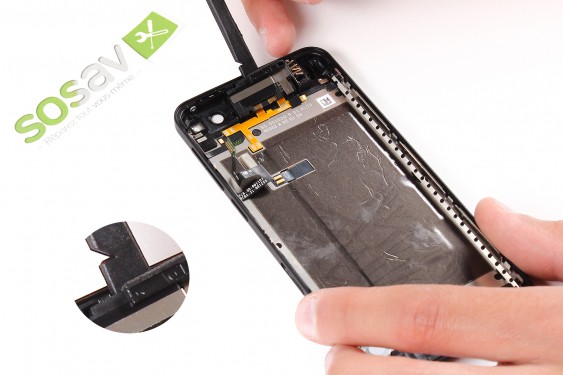

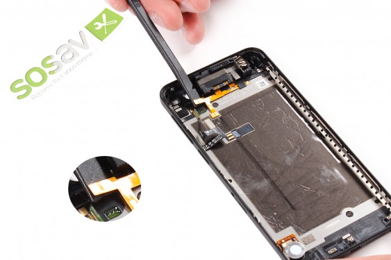

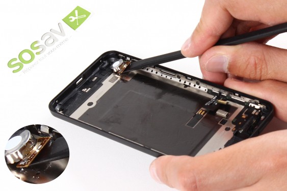

Réutilisez la spatule en nylon afin de retirer la première partie de la nappe boutons power/volume/appareil photo.

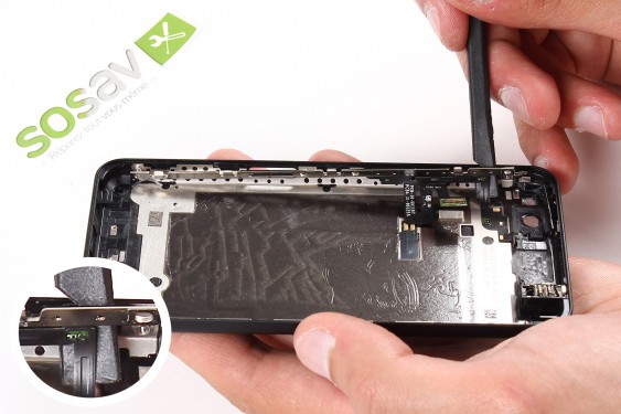

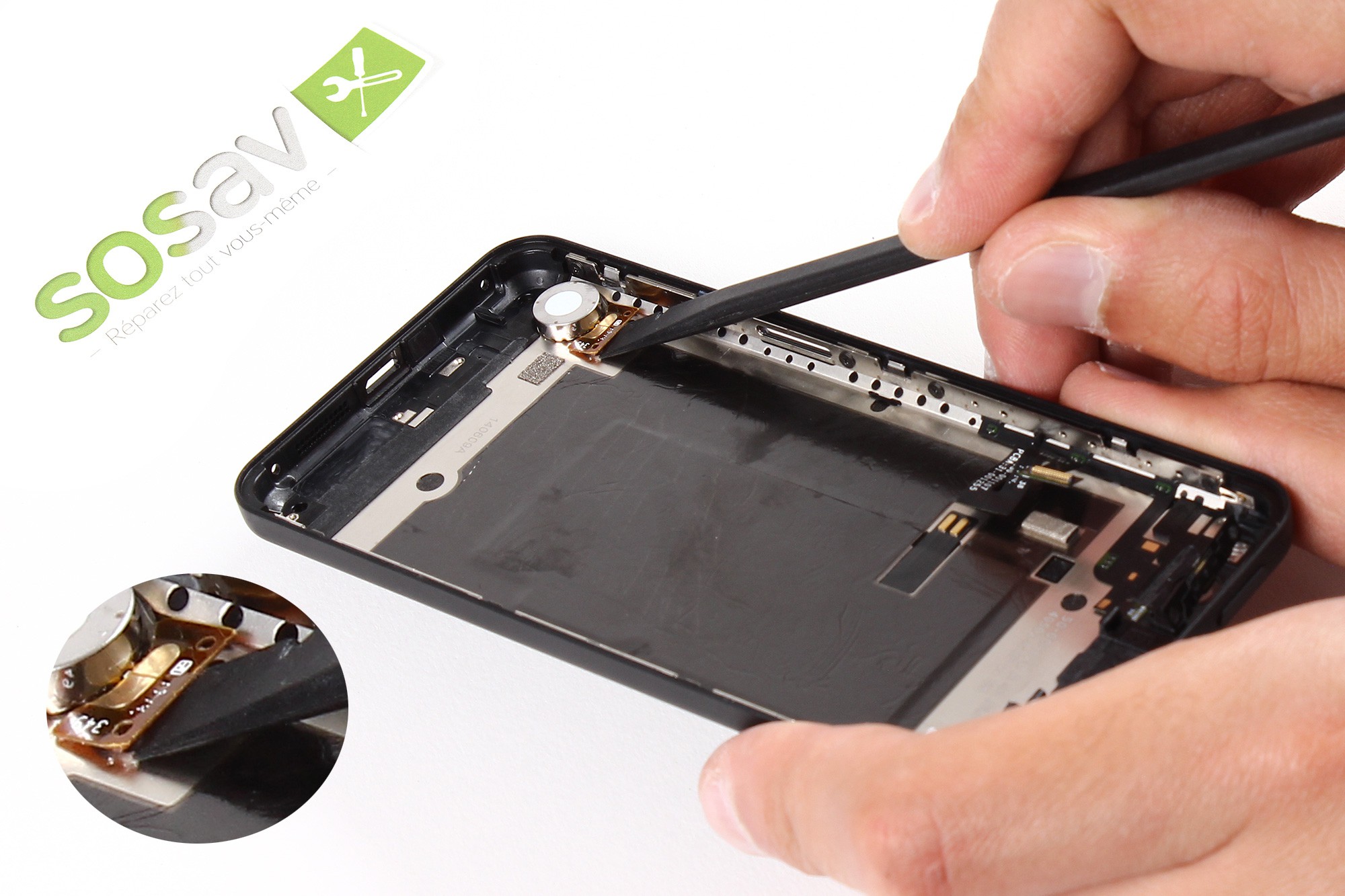

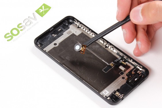

Avec la spatule en nylon, décollez délicatement le vibreur de la coque arrière du téléphone.

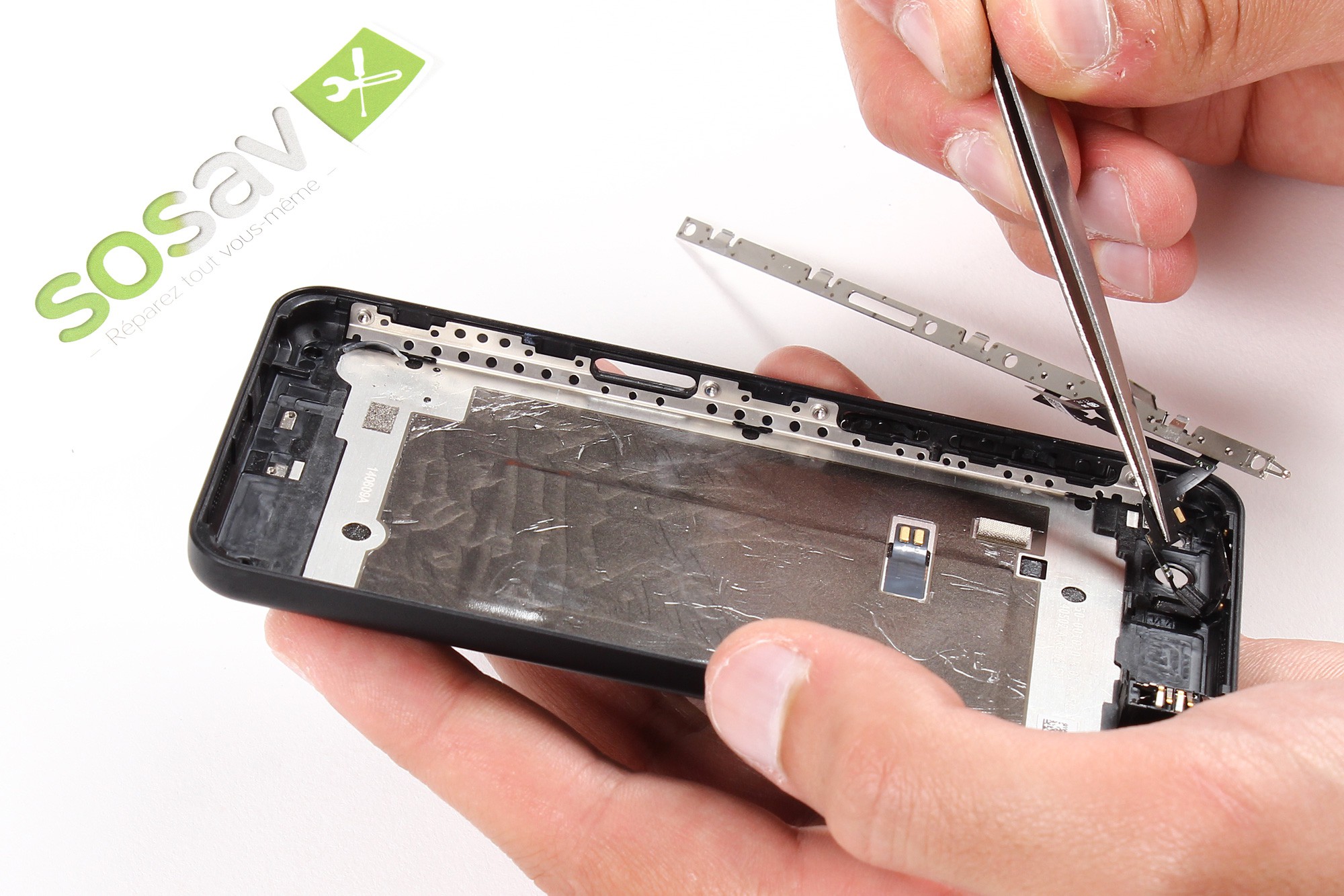

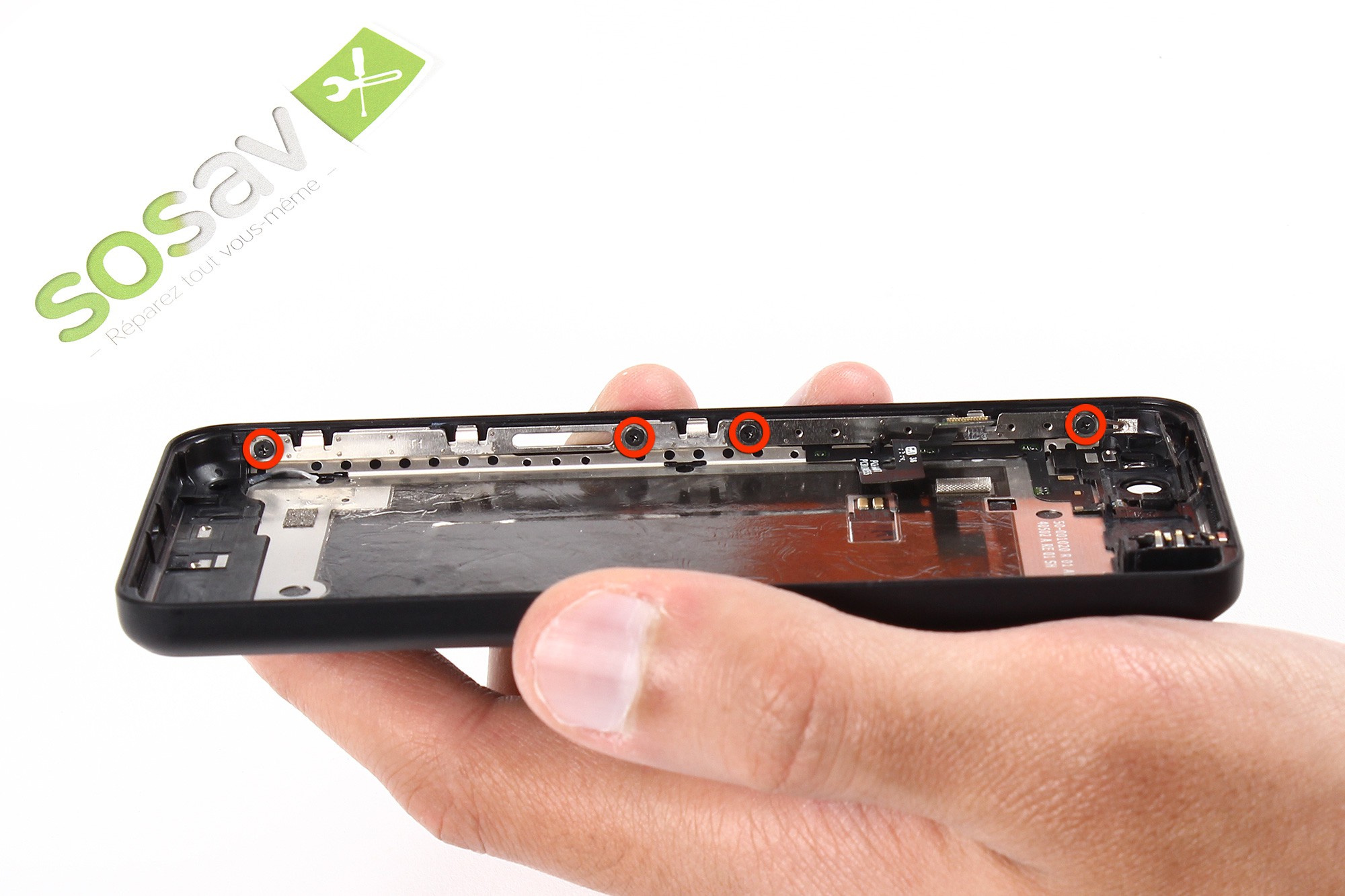

Utilisez le tournevis cruciforme pour dévisser les quatre vis localisées sur la tranche latérale.

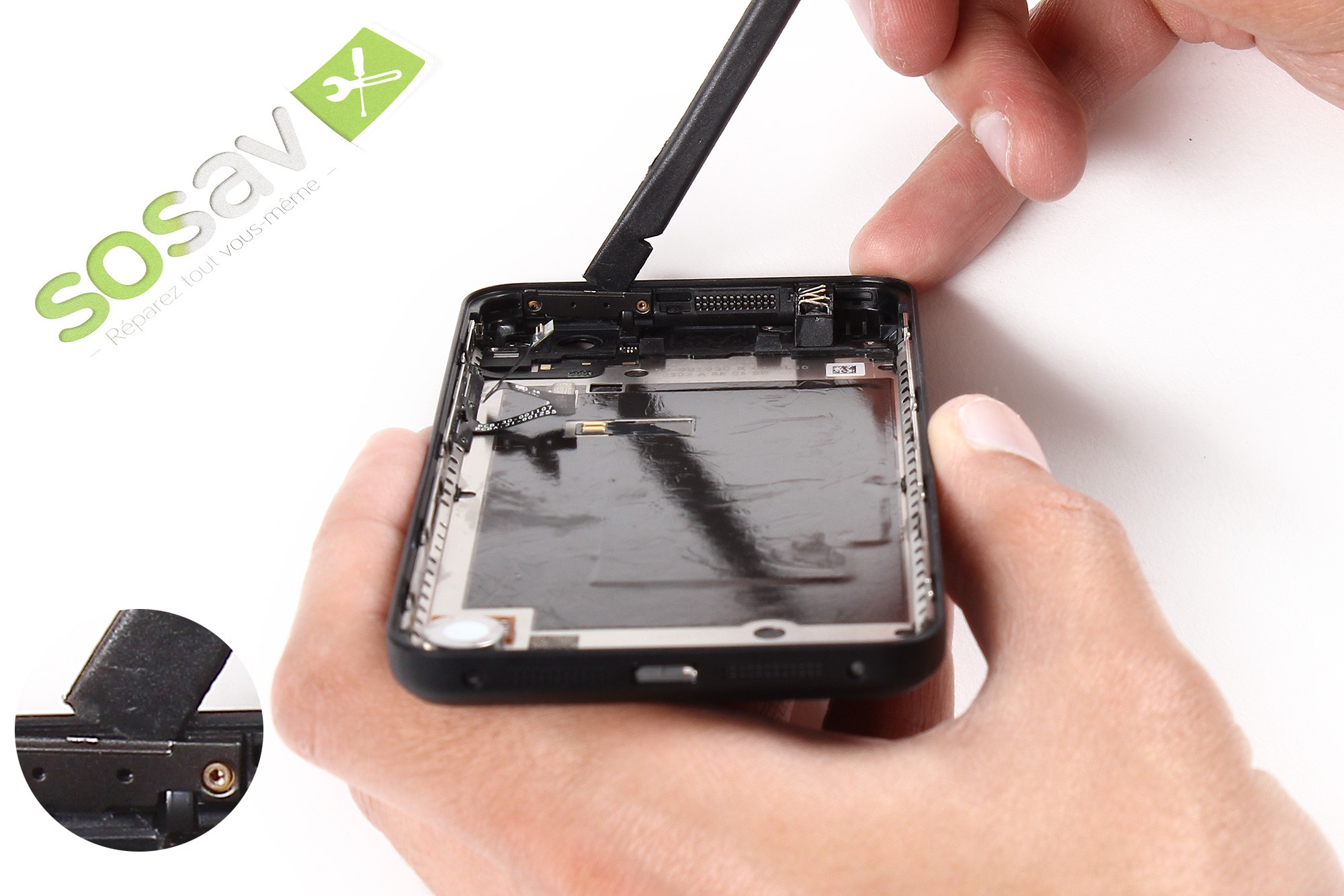

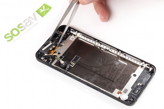

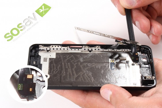

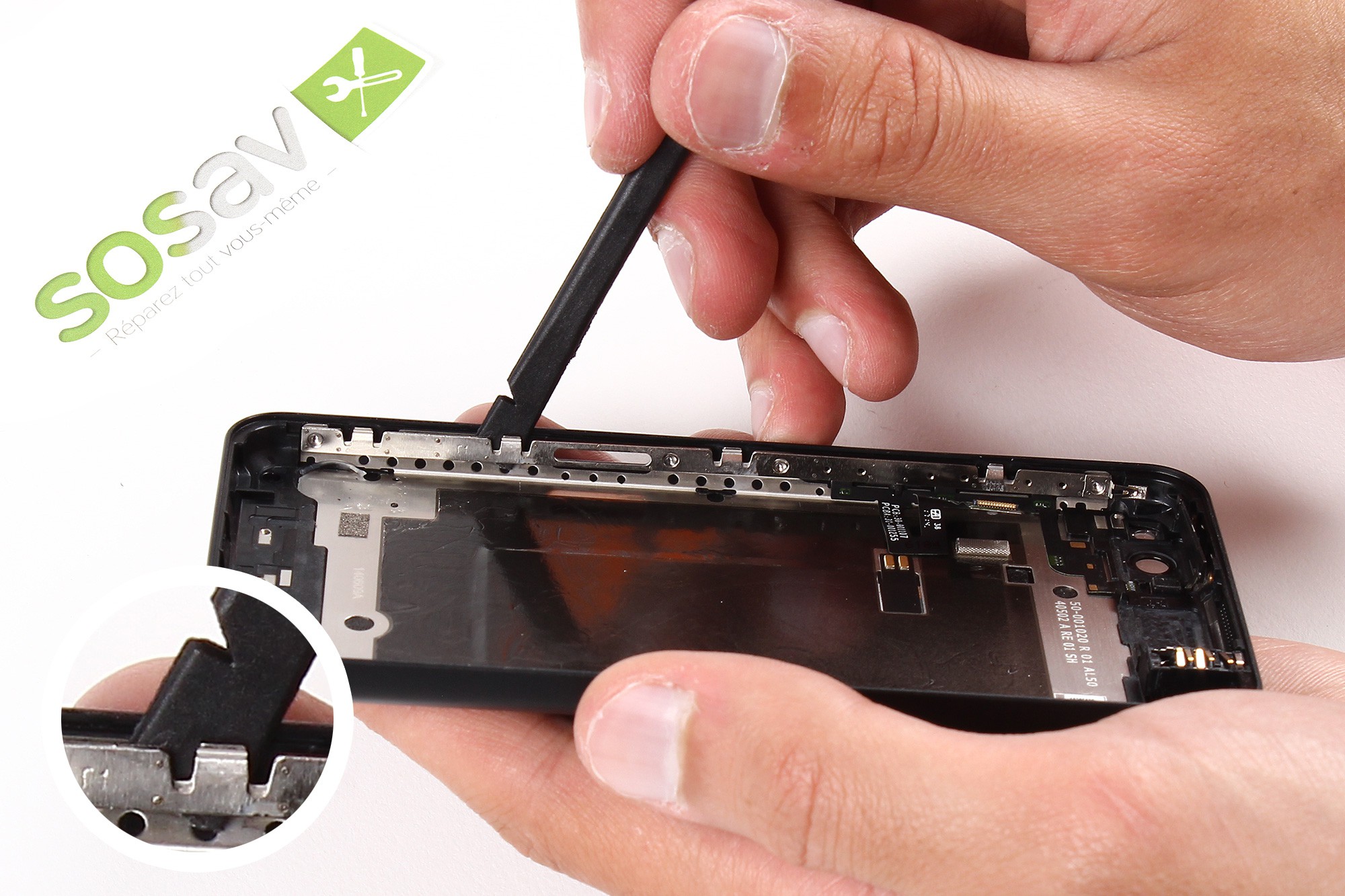

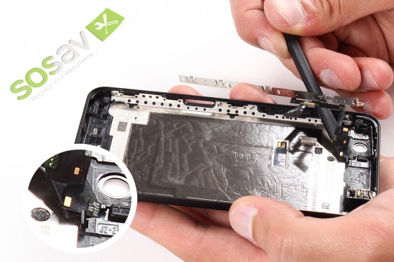

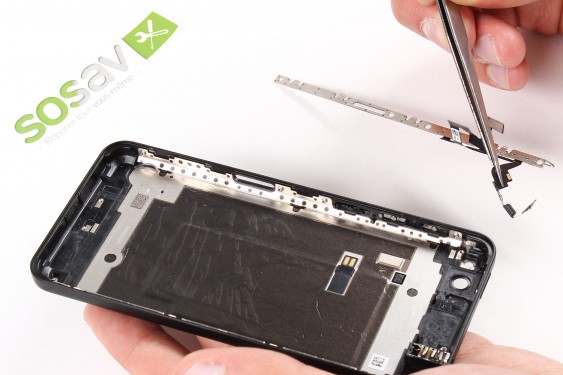

Reprenez la spatule en nylon pour retirer le support ainsi que sa nappe gérant les boutons volume et appareil photo.
Puis, toujours avec la spatule, décollez la nappe gérant ces boutons.

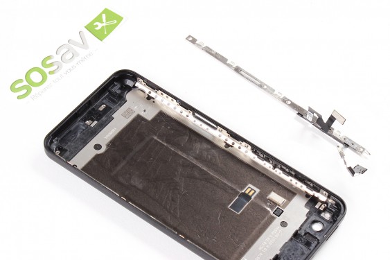

Une fois intégralement décollée, retirez la nappe et son support via une pince.

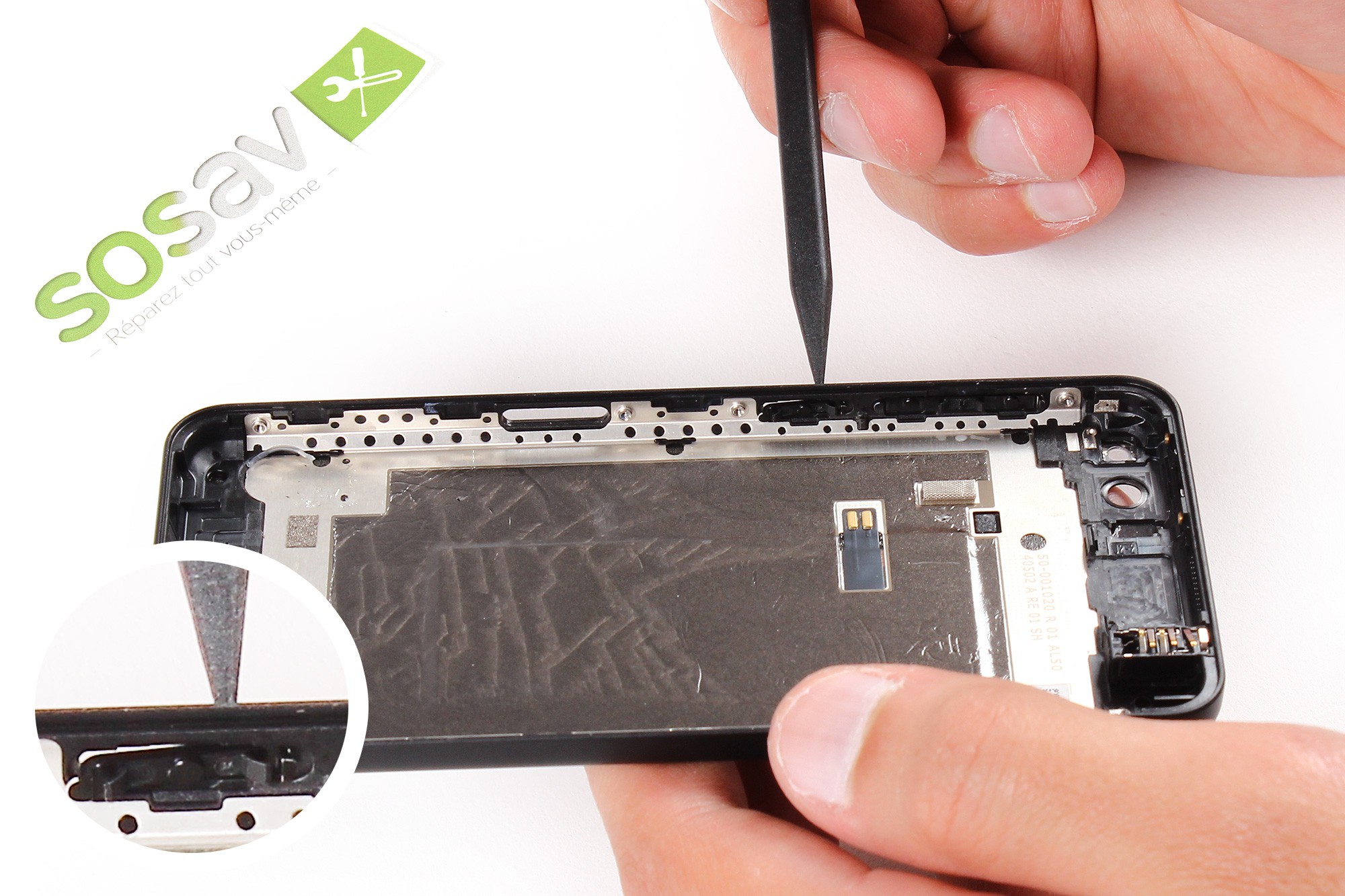

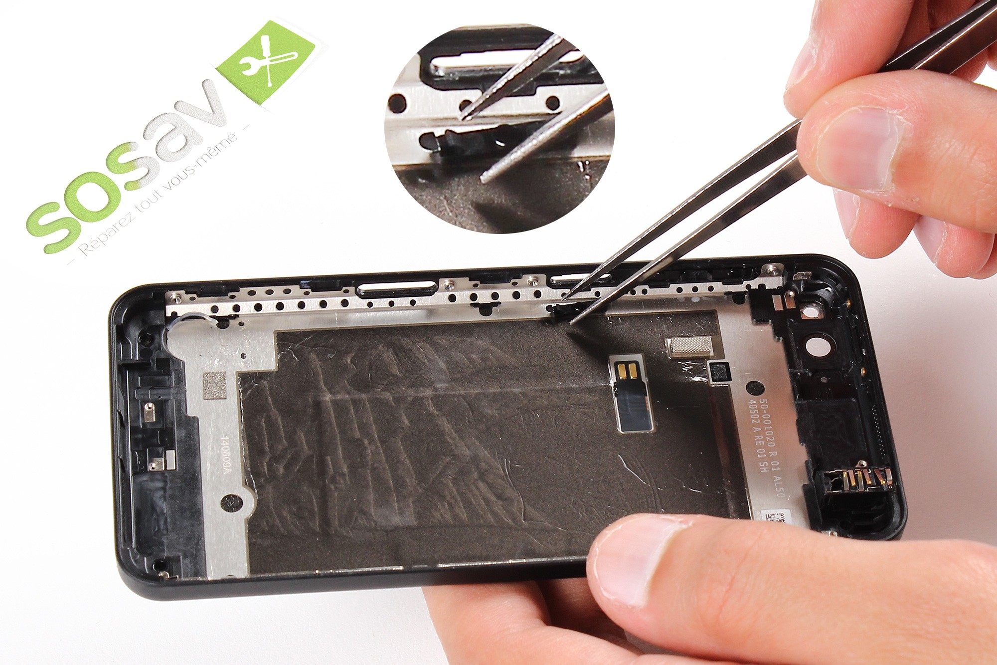

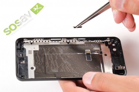

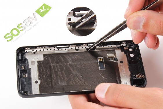

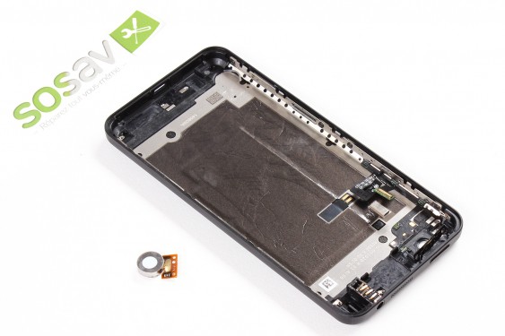

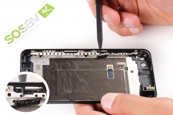

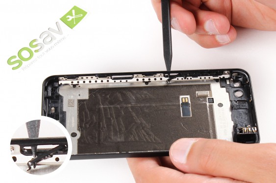

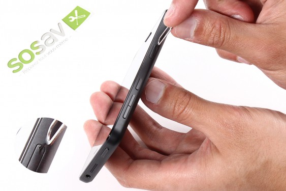

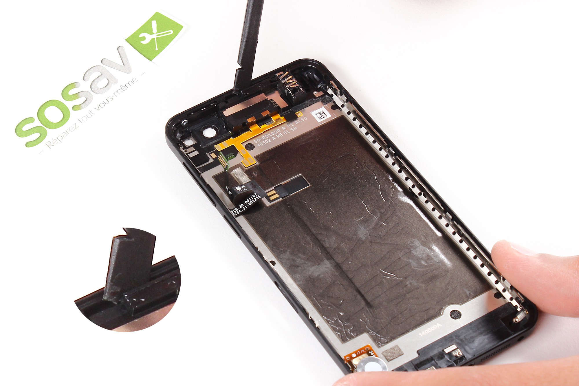

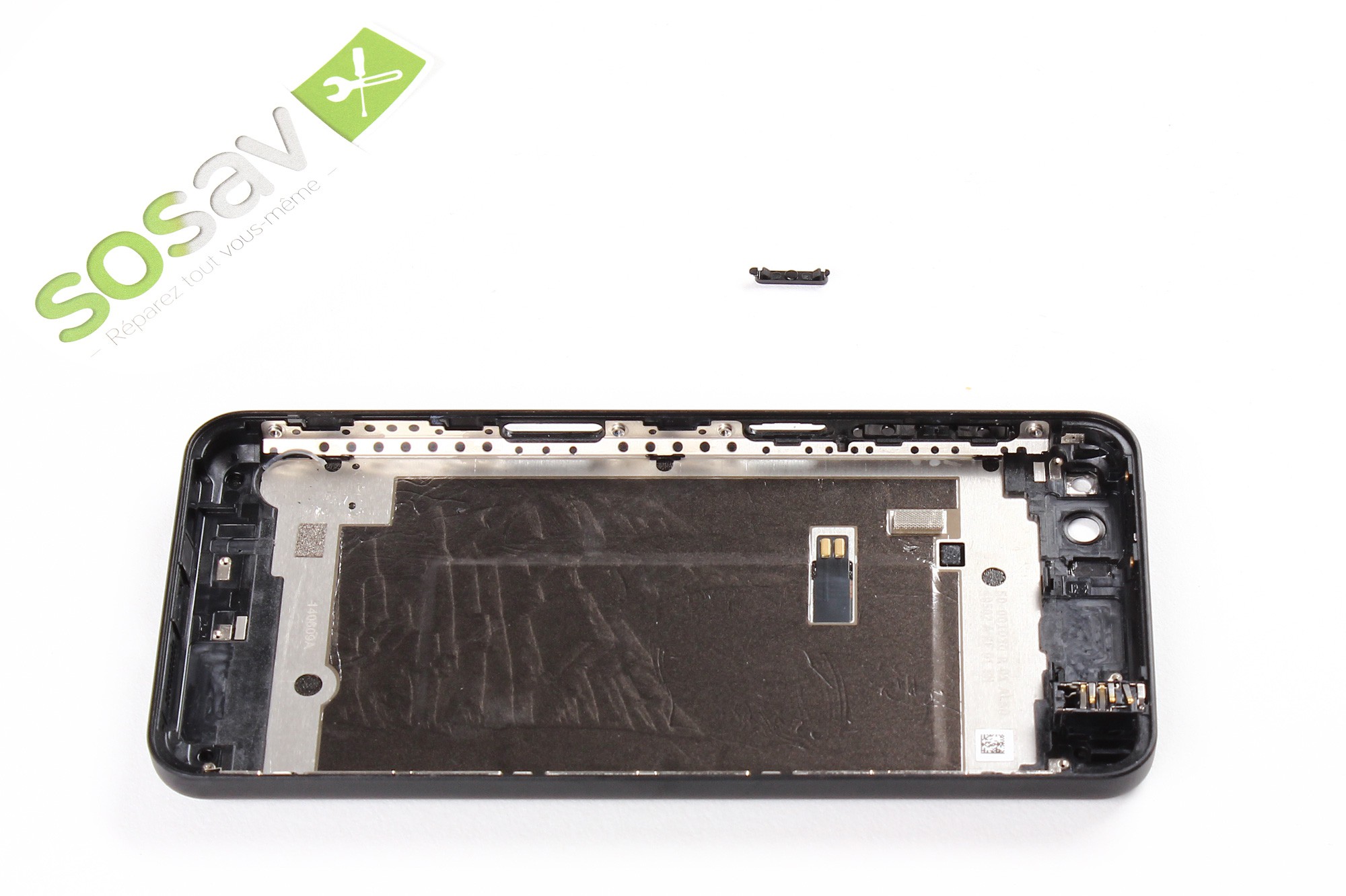

Répétez l'opération pour le bouton de l'appareil photo en le poussant via la spatule en nylon jusqu'à le faire complètement sortir de son emplacement.
Puis, réutilisez la pince afin de retirer ce bouton.
Le bouton de l'appareil photo de l'Amazon Fire Phone est désormais démonté.
