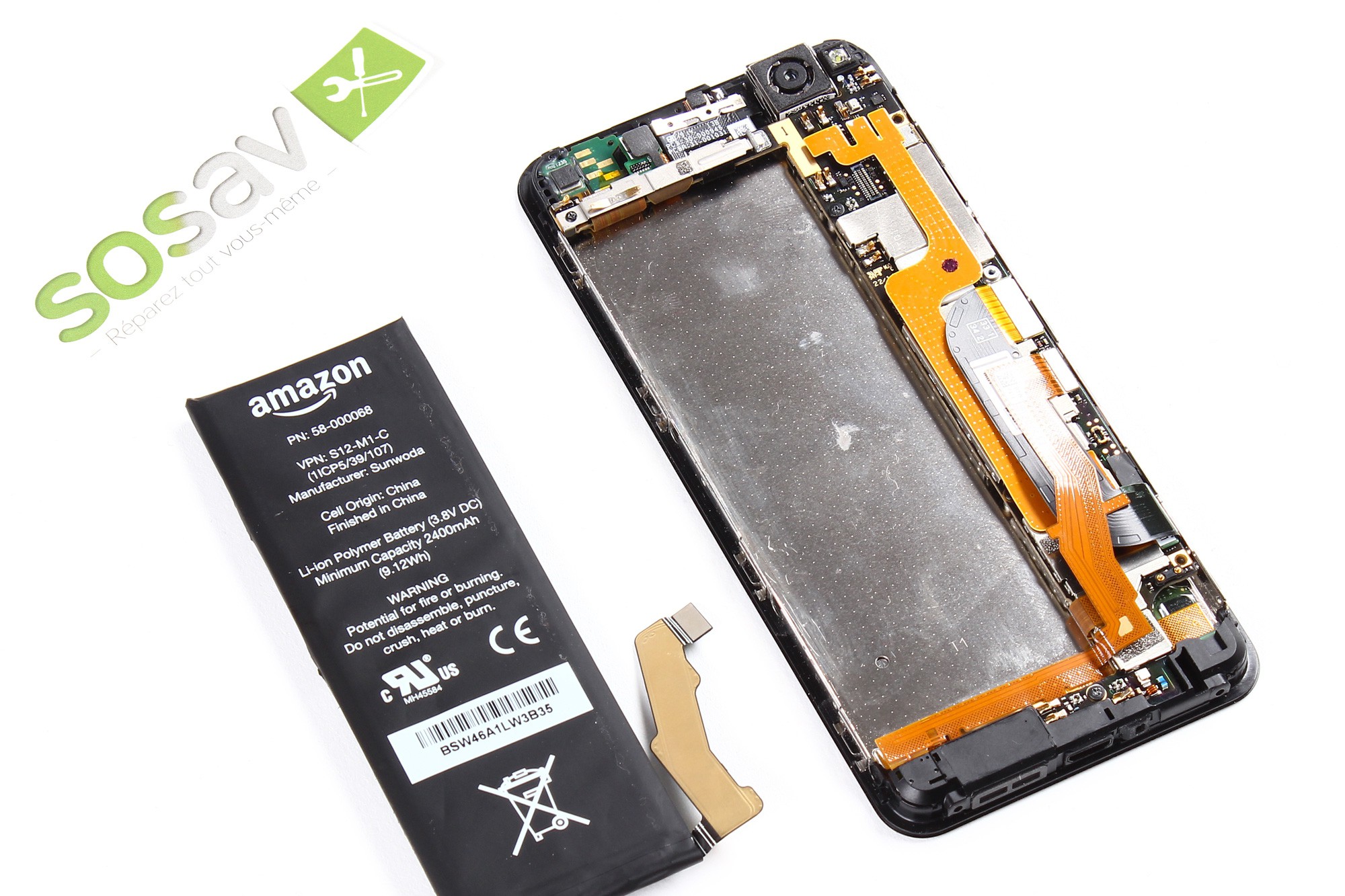

Utilisez une spatule en nylon afin de déconnecter délicatement la nappe de la batterie.

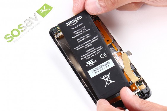

Reprenez ensuite la spatule en nylon afin de décoller le premier adhésif de retrait de la batterie.
Toujours à l'aide de la spatule en nylon, répétez la même opération qu'à l'étape précédente, cette fois-ci pour le second adhésif de retrait de la batterie.

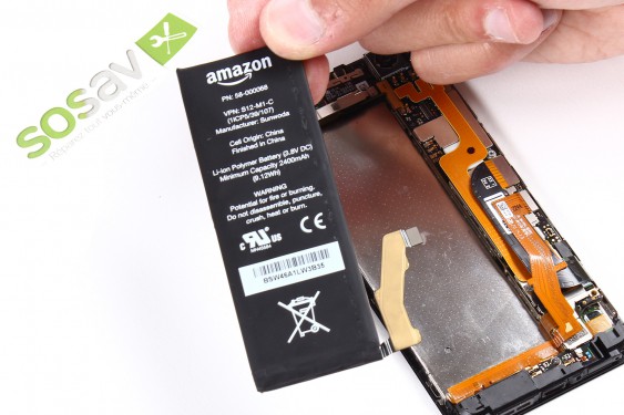

Tirez le premier adhésif puis soulevez délicatement la batterie.
Cette dernière devrait se décoller normalement. Si ce n'est pas le cas, tirez délicatement sur le second adhésif.
La batterie de l'Amazon Fire Phone est désormais démontée.
