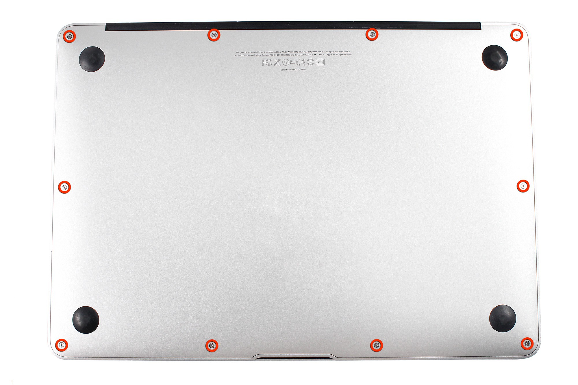

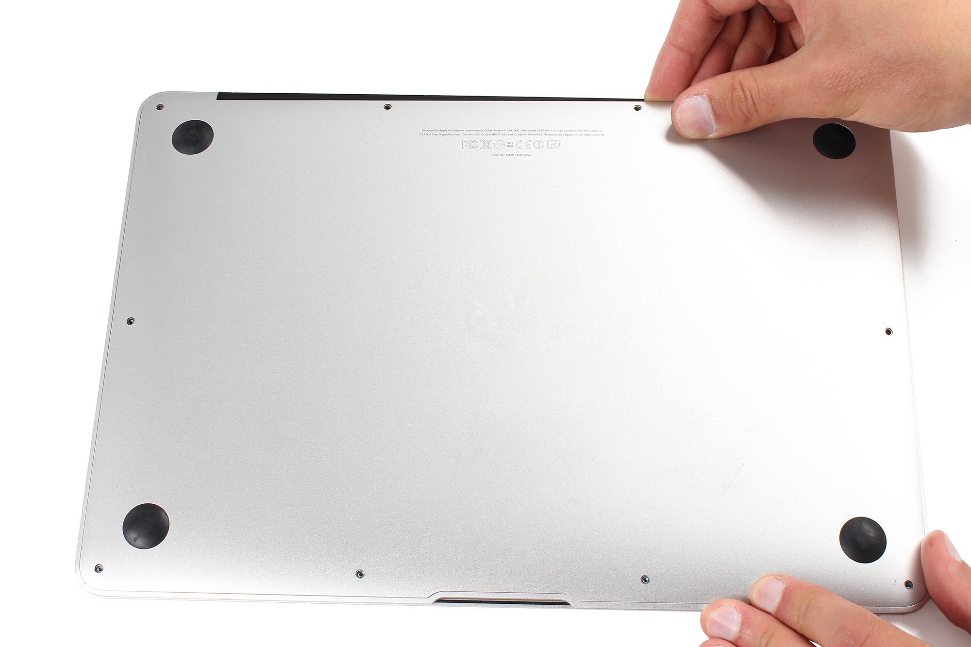

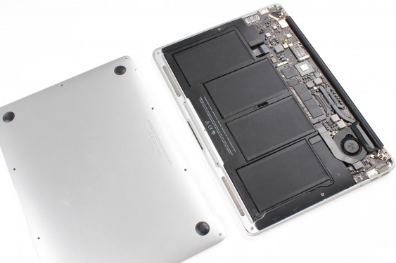

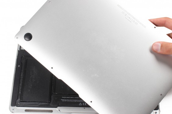

Avant de débuter le remplacement de la carte mère de votre Macbook Air EMC2469 , procédez à son extinction et débranchez TOUS les câbles de votre Macbook, y compris celui de l'alimentation.A l'aide d'un tournevis Torx, dévissez les 10 vis entourées en rouge sur la photo ci-contre.

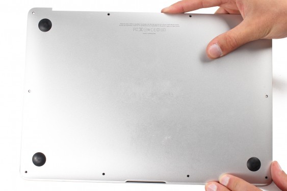

Soulevez délicatement le capot inférieur puis procédez à son retrait.

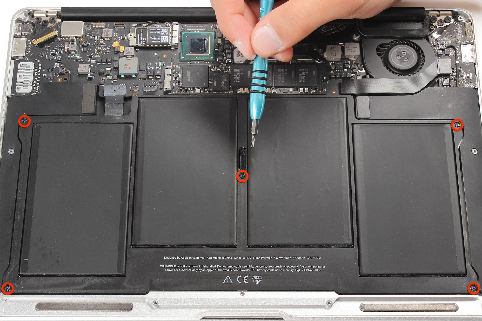

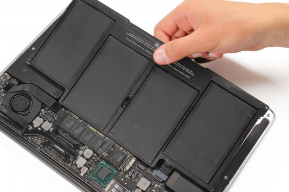

Reprenez le tournevis Torx puis dévissez les 5 vis entourées en rouge.Ces vis servent à maintenir la batterie en place.

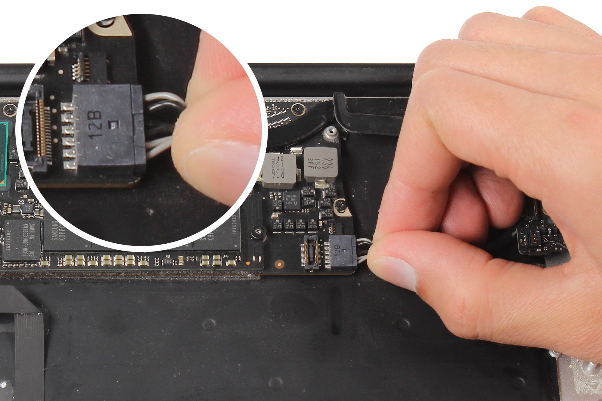

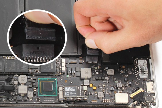

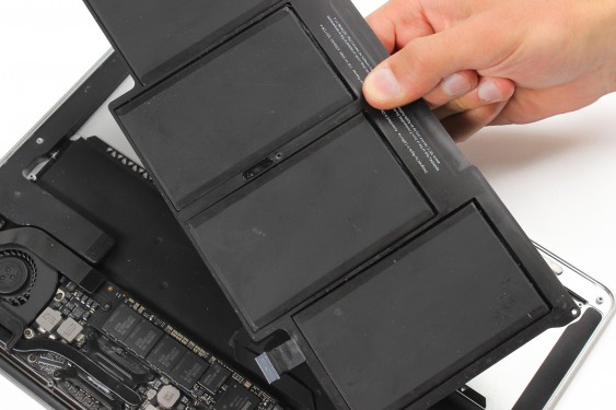

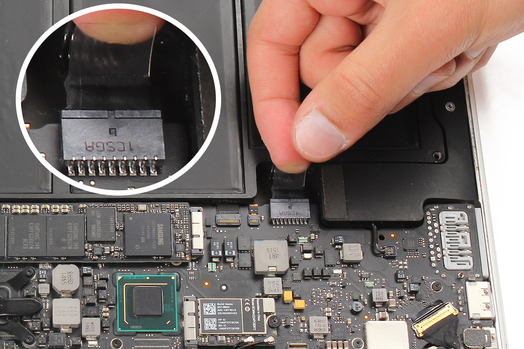

Tirez ensuite délicatement sur le connecteur de batterie afin de le déconnecter de la carte mère.Utilisez la languette plastique pour plus de simplicité lors de la deconnexion du connecteur de la batterie.

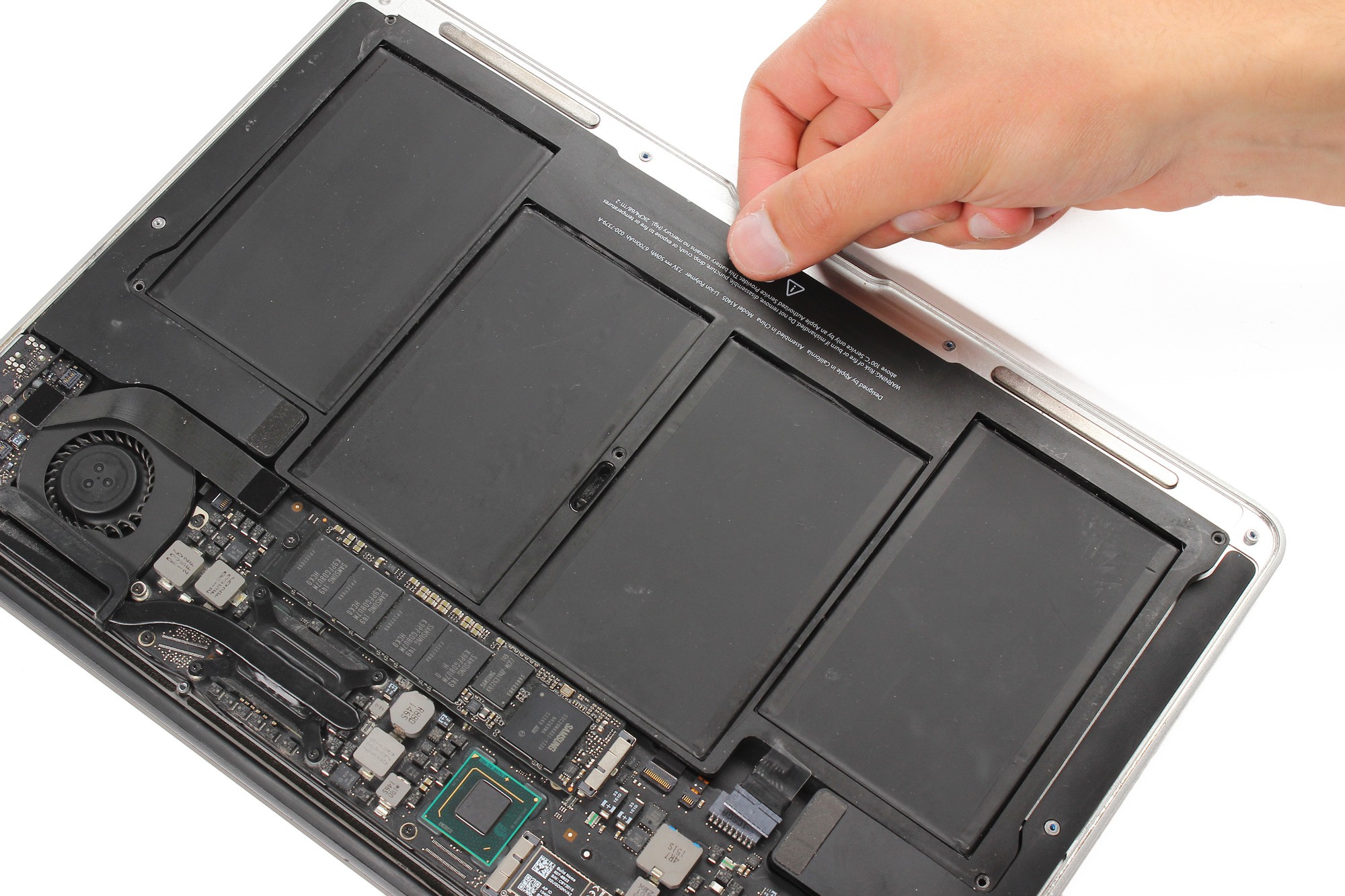

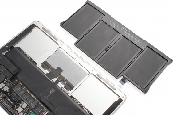

Soulevez ensuite la batterie comme indiqué sur la photo puis retirez-la.

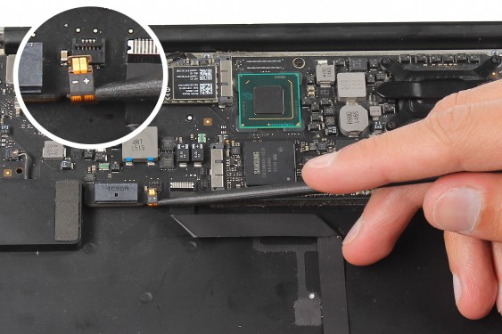

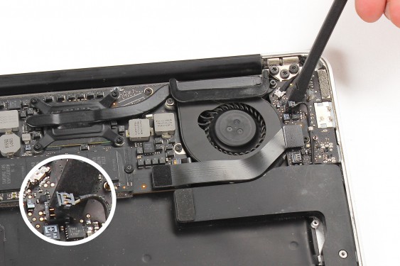

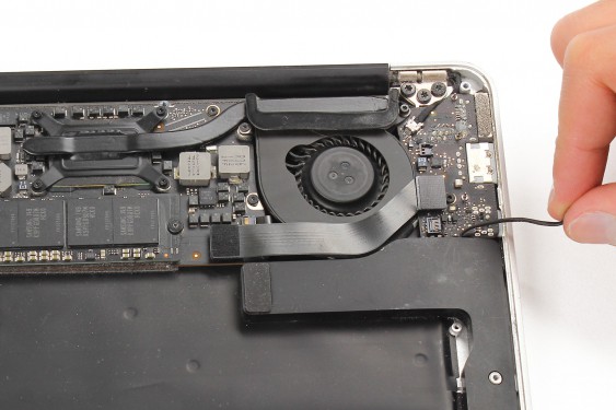

A l'aide d'une spatule en nylon, déconnectez délicatement le connecteur du haut-parleur gauche.Soyez minutieux lors de cette opération afin de ne pas endommager le câble ou le connecteur du haut-parleur gauche qui est très fragile !
Tirez ensuite très délicatement sur le câble du haut-parleur gauche afin de le sortir de son logement métallique clipsé (entouré en rouge sur la photo numéro 1)

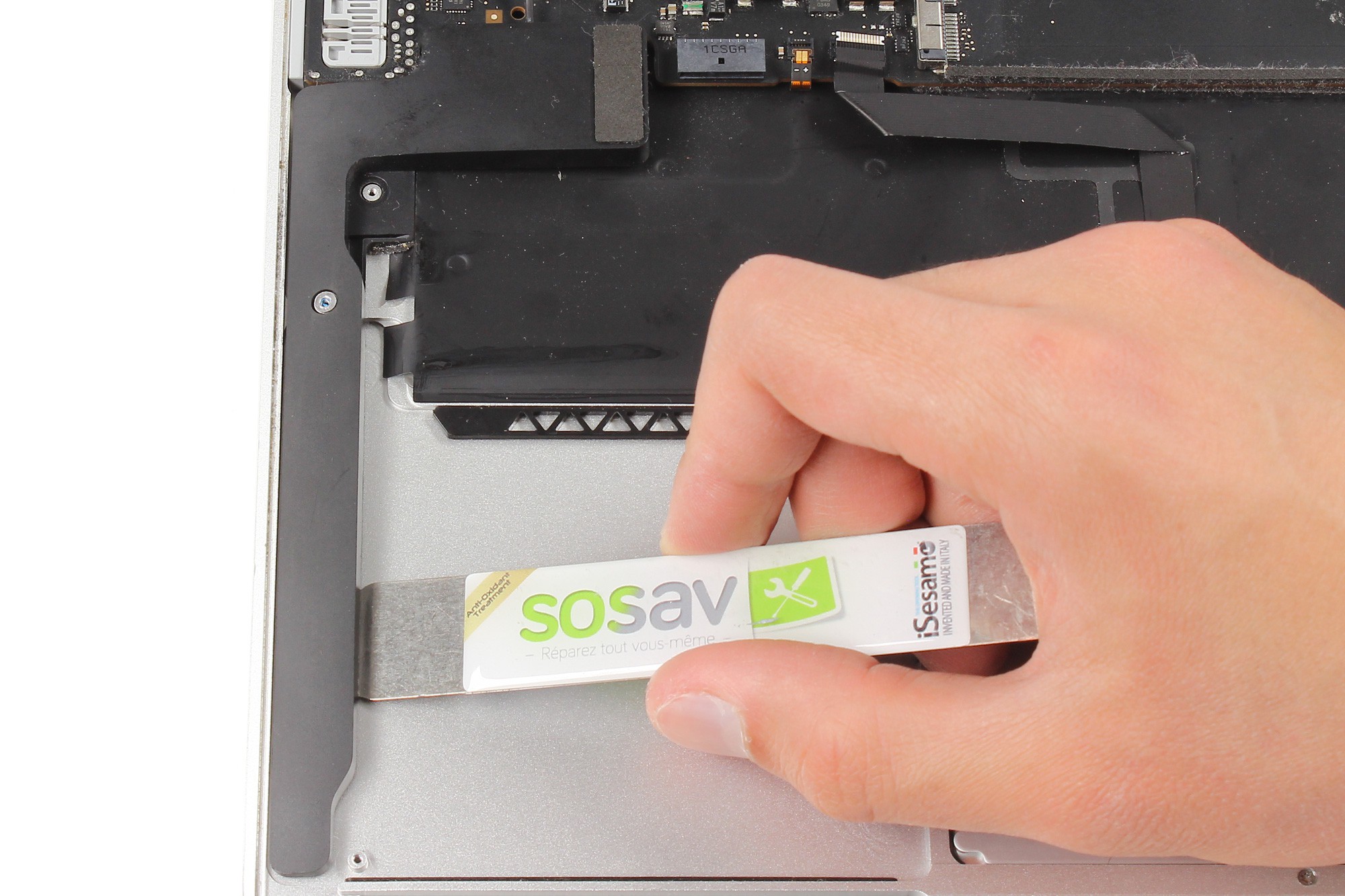

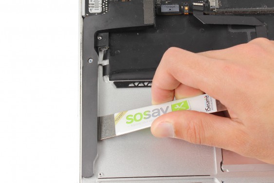

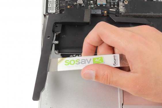

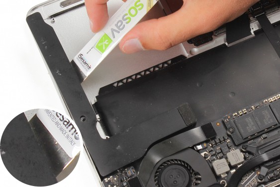

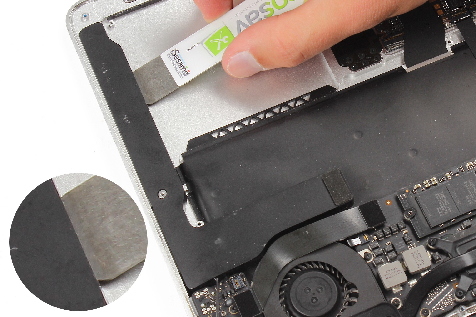

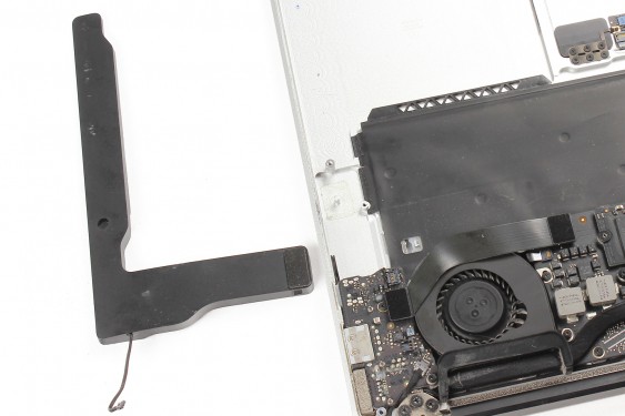

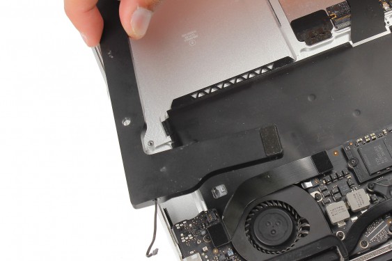

Prenez une spatule iSesamo et faites délicatement levier sur le haut-parleur gauche afin de le décoller du châssis du Macbook Air.Procédez ensuite à son retrait.

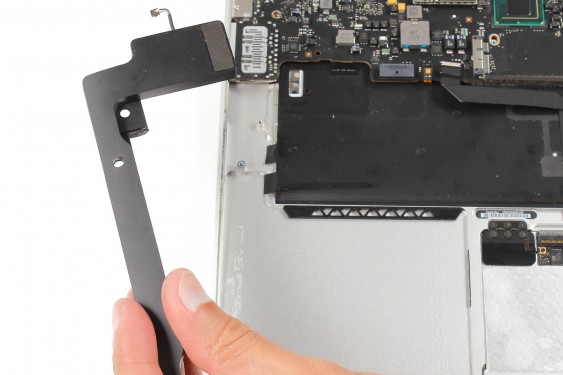

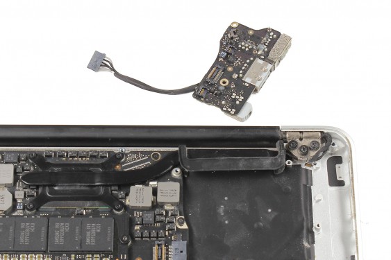

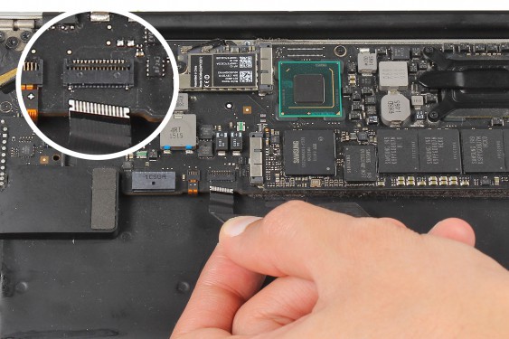

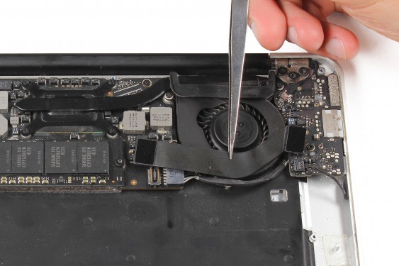

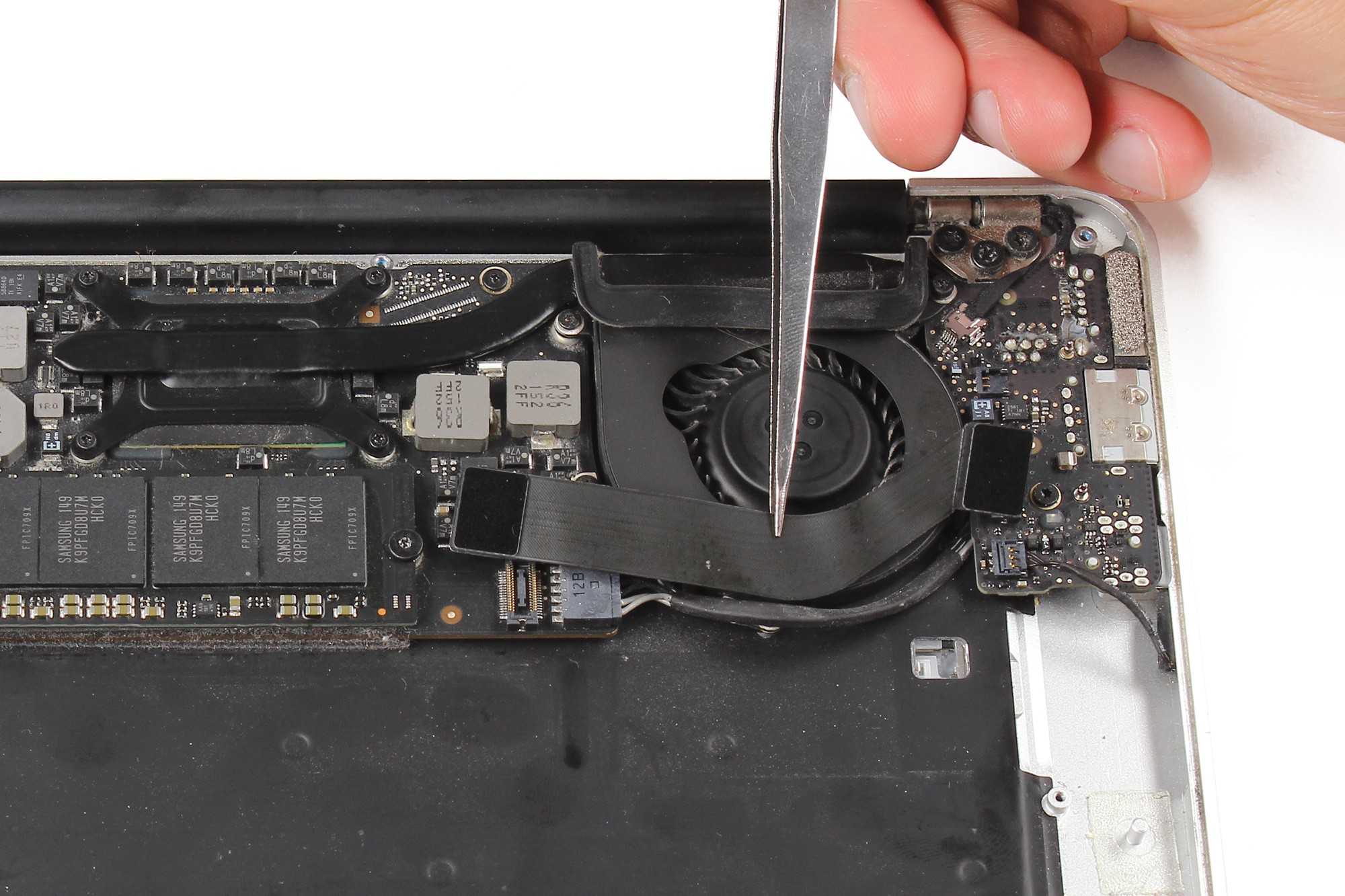

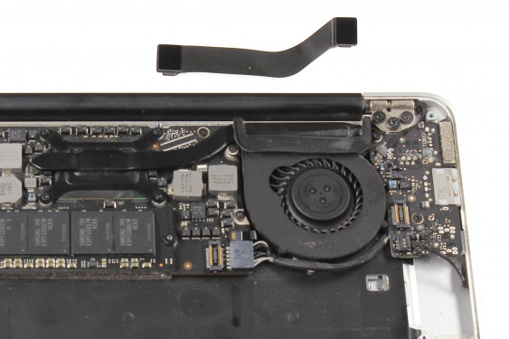

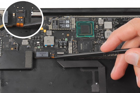

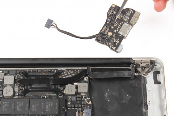

Réutilisez laspatule en nylon pour déconnecter la partie gauche et la partie droite de la nappe de liaison de la carte d'entrées-sorties.

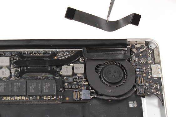

A l'aide d'une pince, procédez au retrait de la nappe de liaison de la carte d'entrées-sorties.

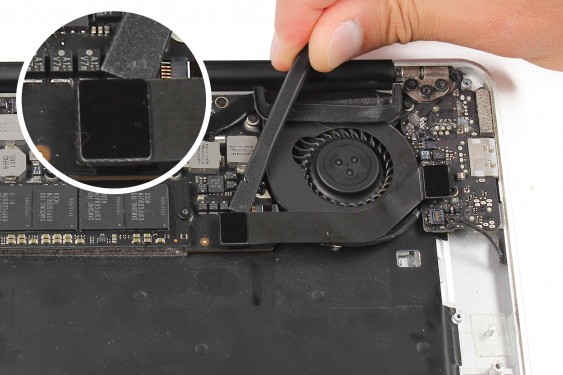

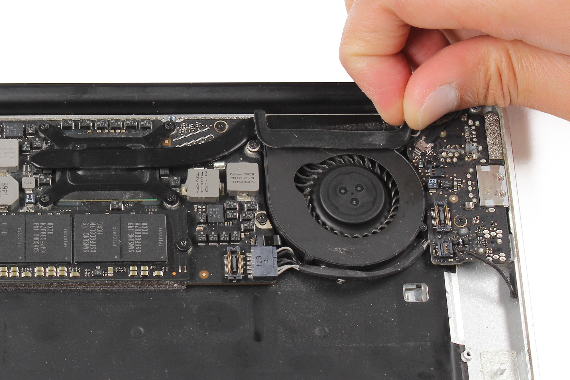

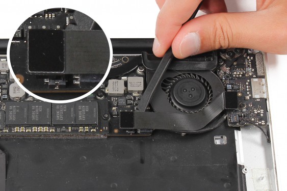

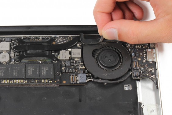

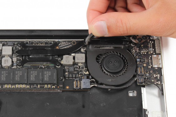

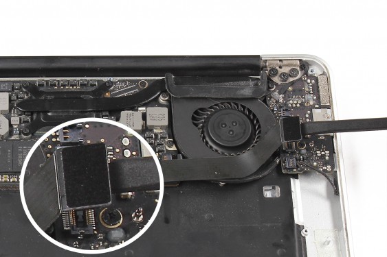

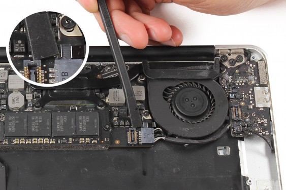

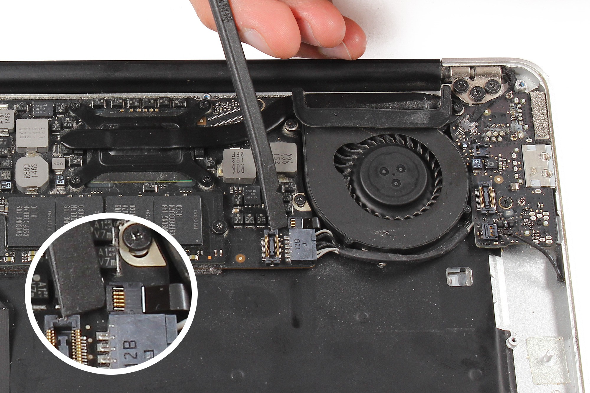

Avec la spatule en nylon, déverrouillez le connecteur de la nappe du ventilateur.

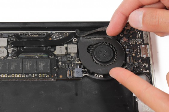

Décollez ensuite délicatement le caoutchouc de maintien du ventilateur, comme indiqué sur les photos.

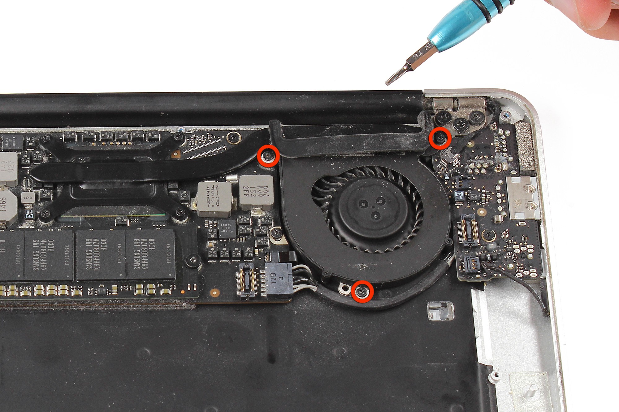

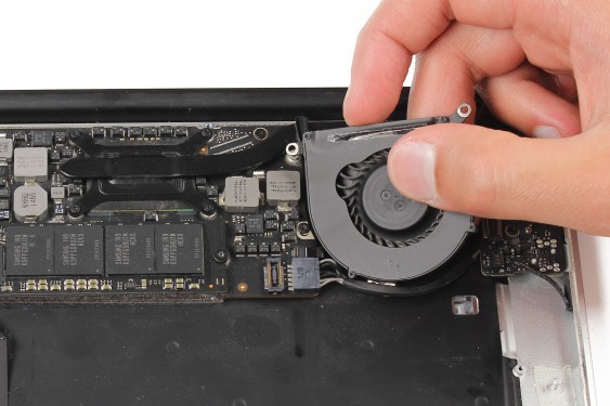

A l'aide d'un tournevis Torx, dévissez les trois vis entourées en rouge.Ces vis servent à maintenir le ventilateur en place.

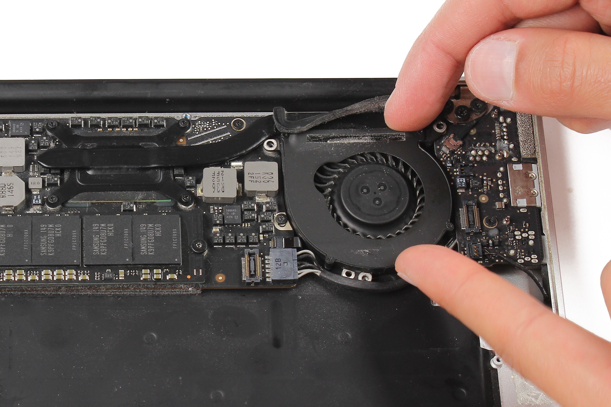

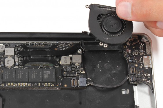

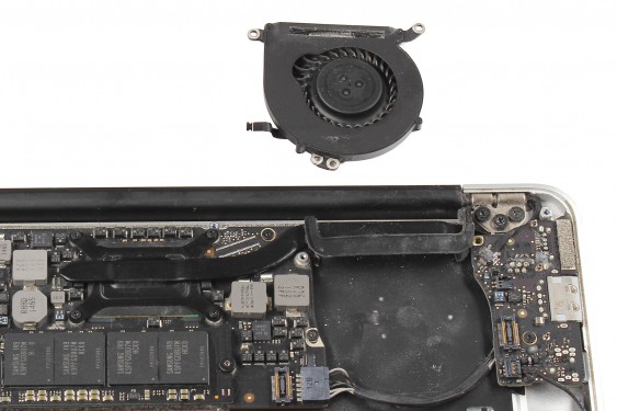

Soulevez ensuite délicatement le ventilateur puis procédez à son retrait.

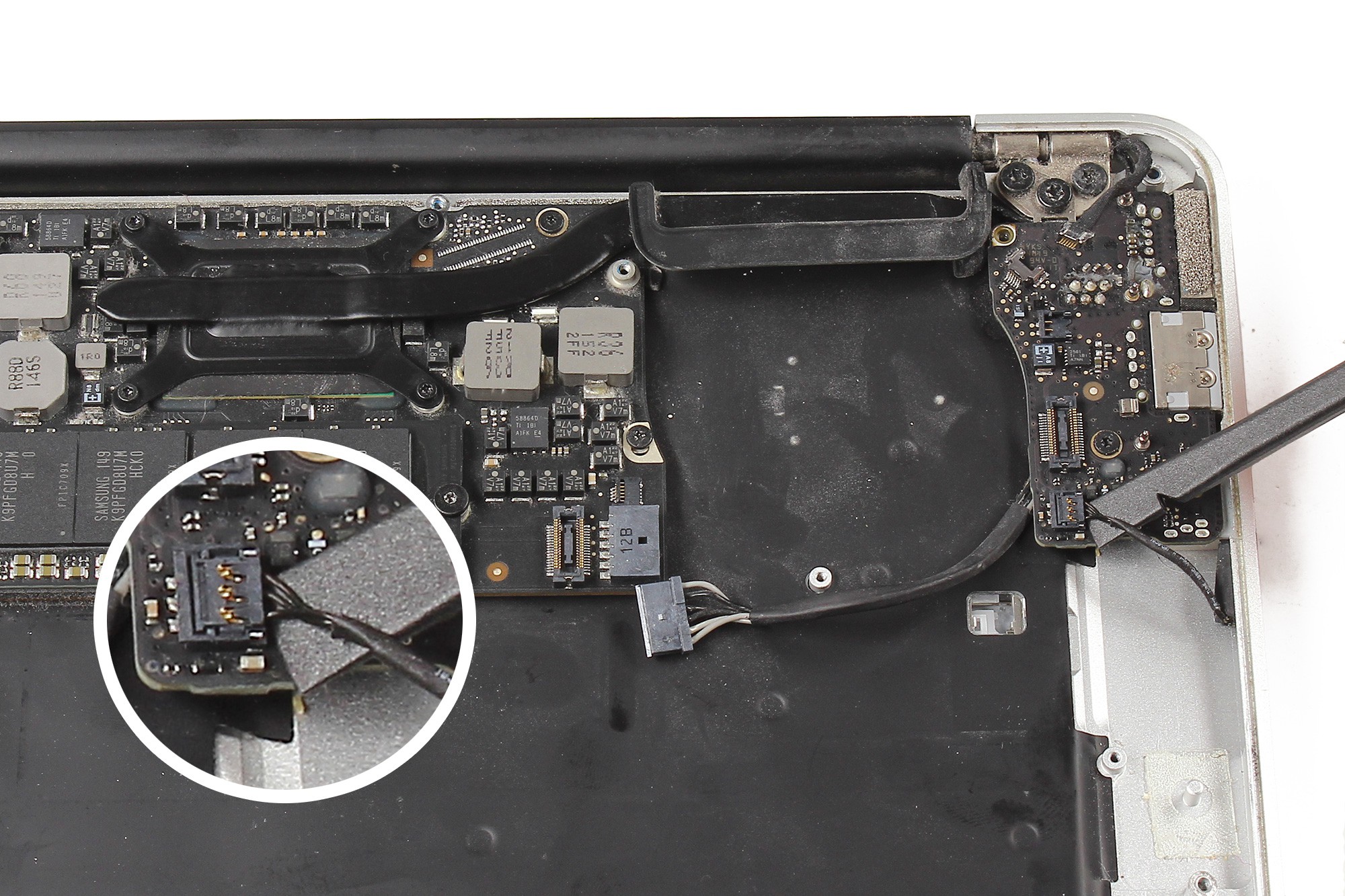

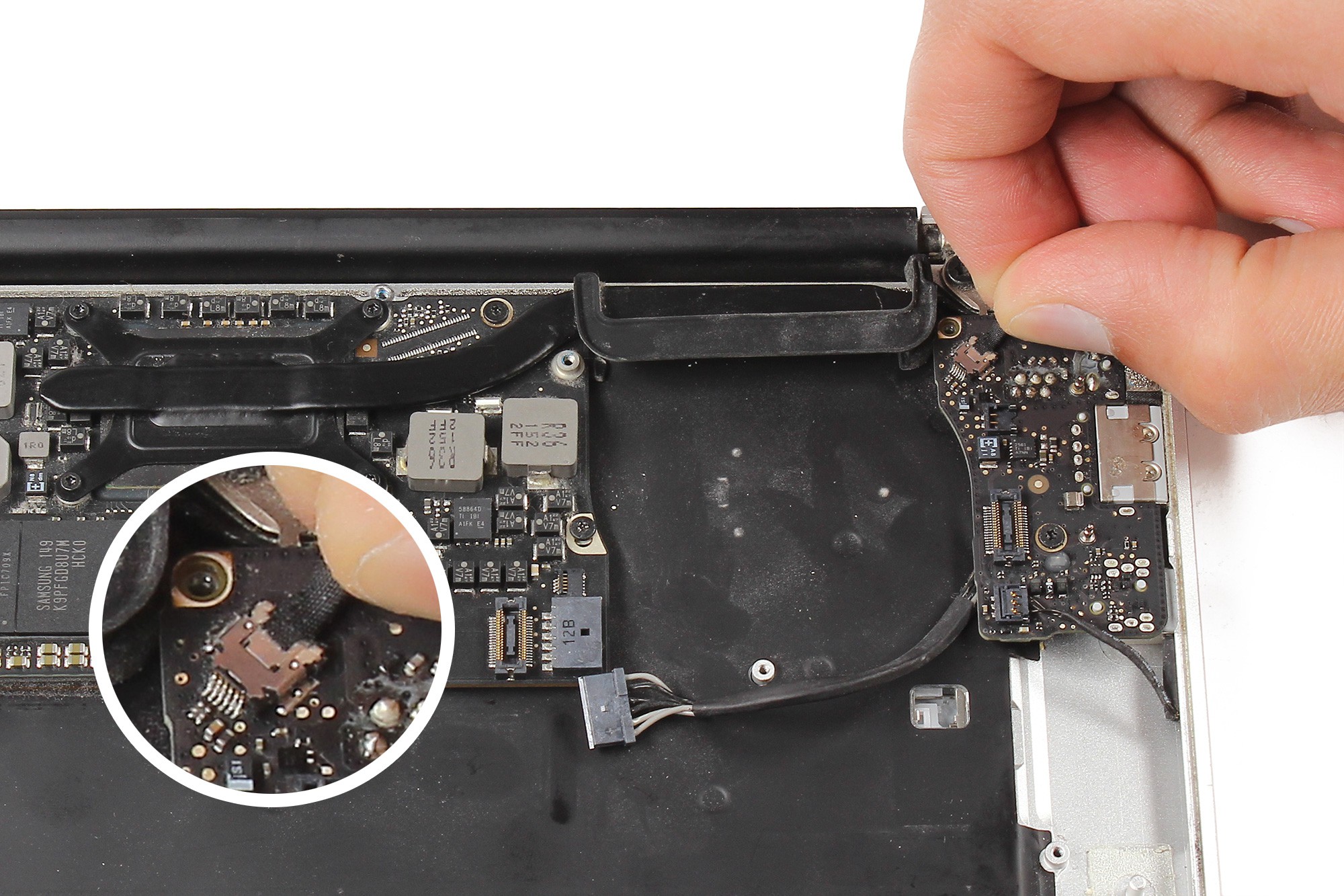

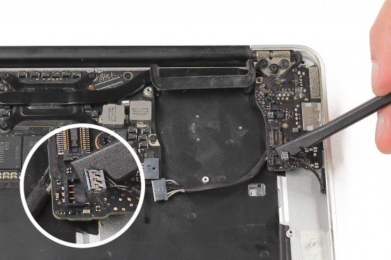

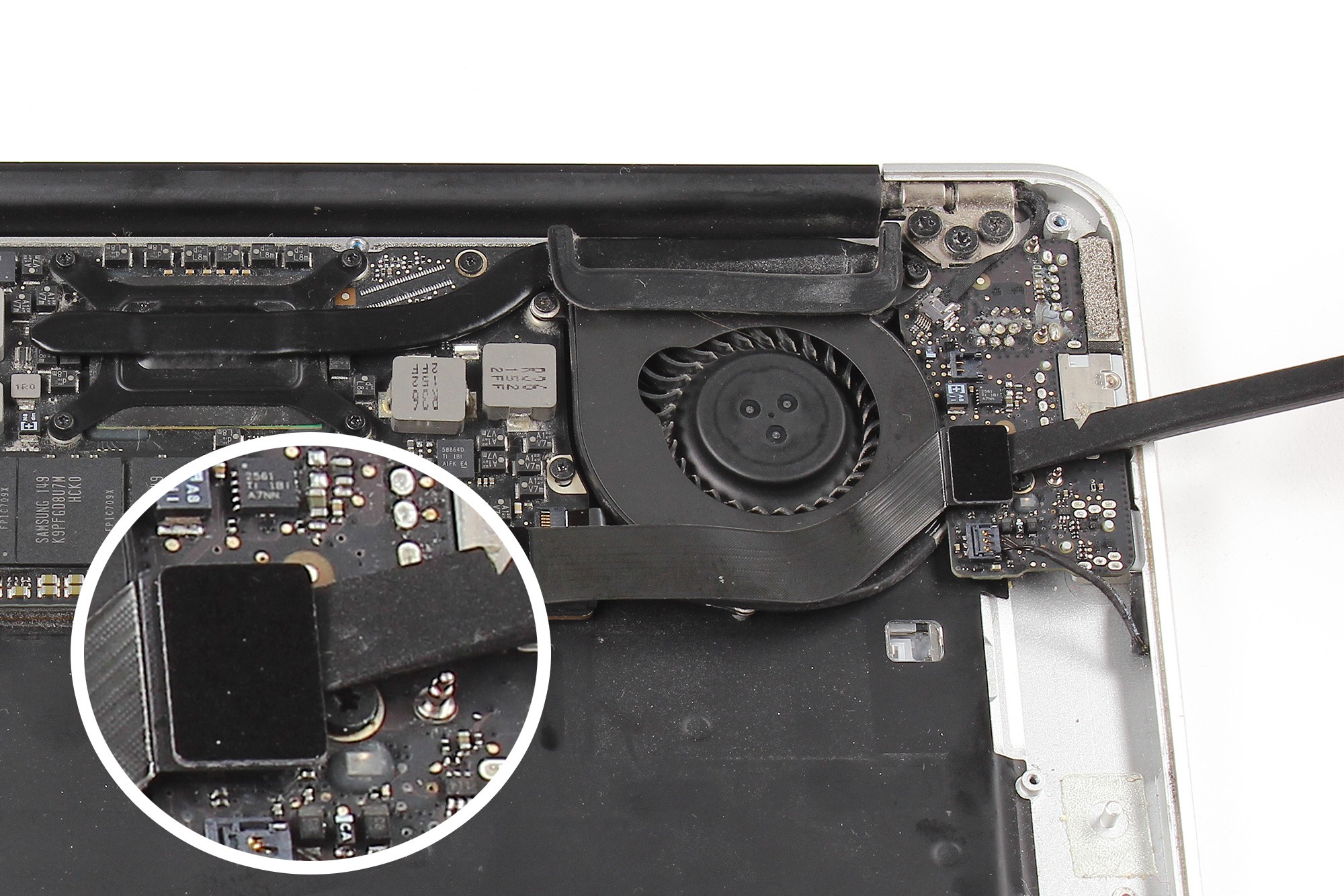

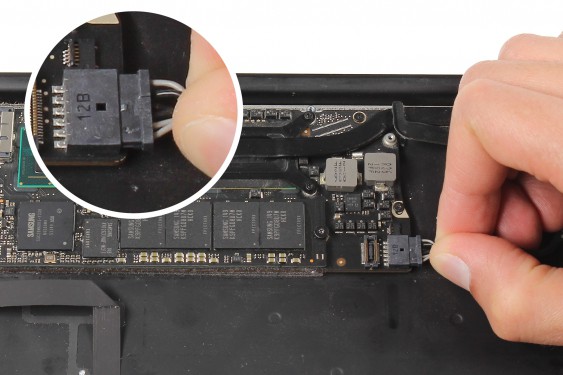

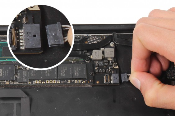

Tirez ensuite délicatement et doucement sur le câble du connecteur d'alimentation puis procédez à son retrait.

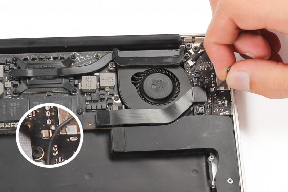

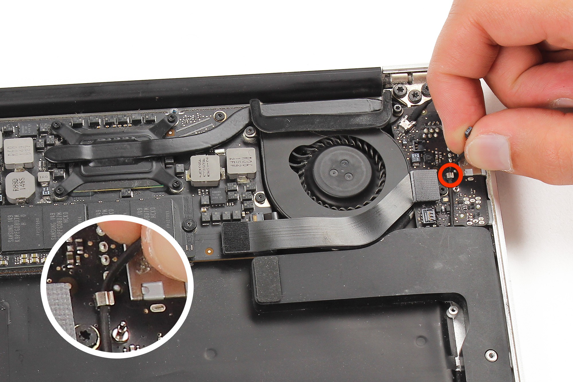

Déconnectez délicatement le câble de liaison de la caméra iSight (webcam).

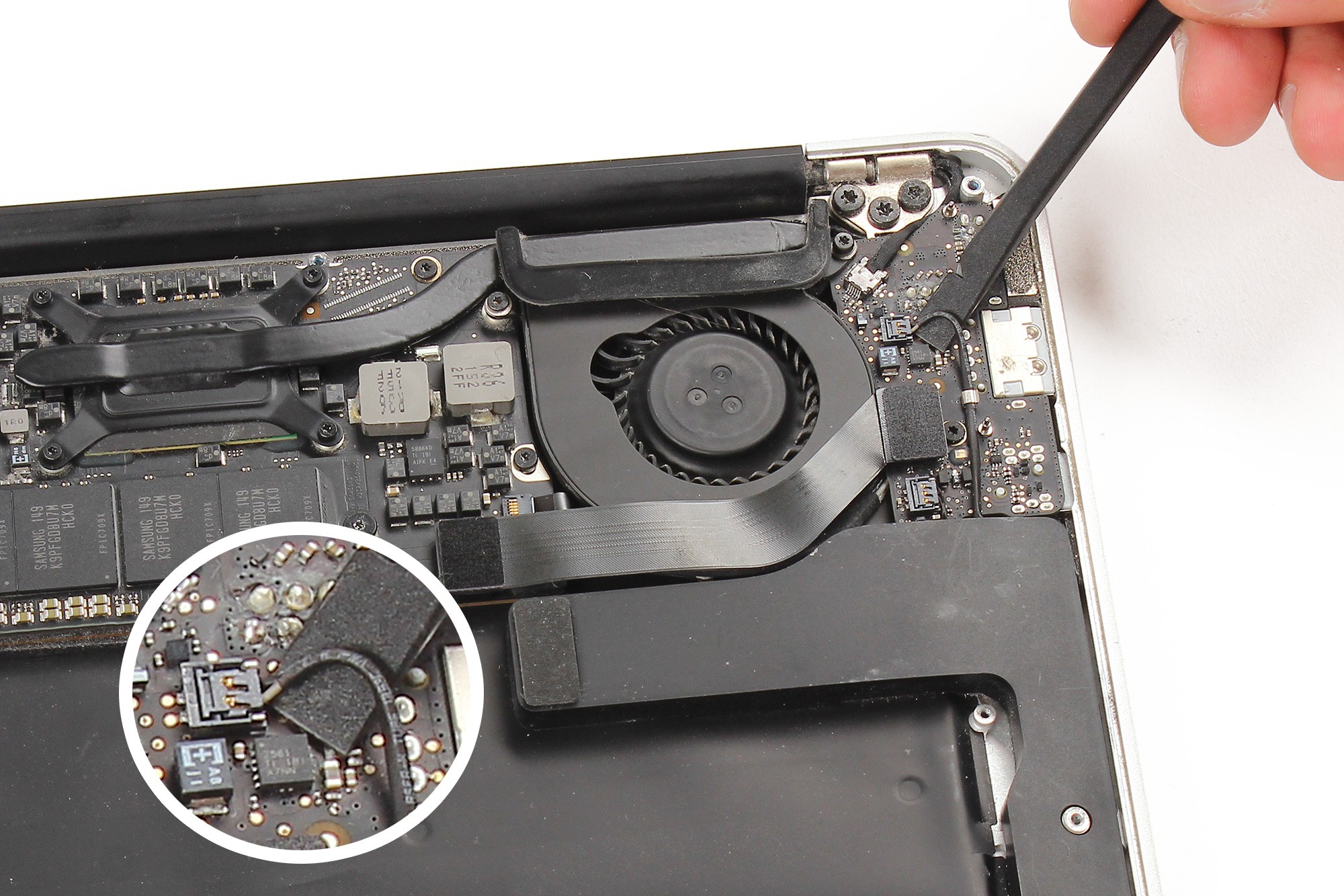

Prenez la spatule en nylon et déconnectez le microphone.Soyez minutieux lors de cette opération afin de ne pas endommager le câble ou le connecteur qui est fragile !

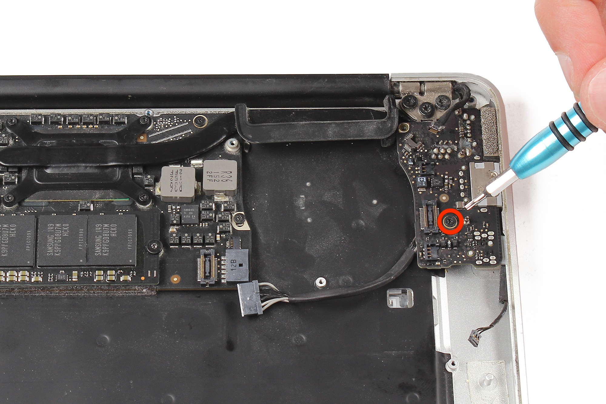

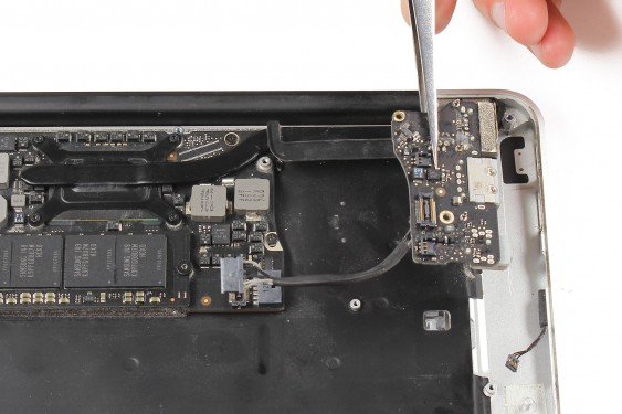

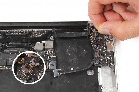

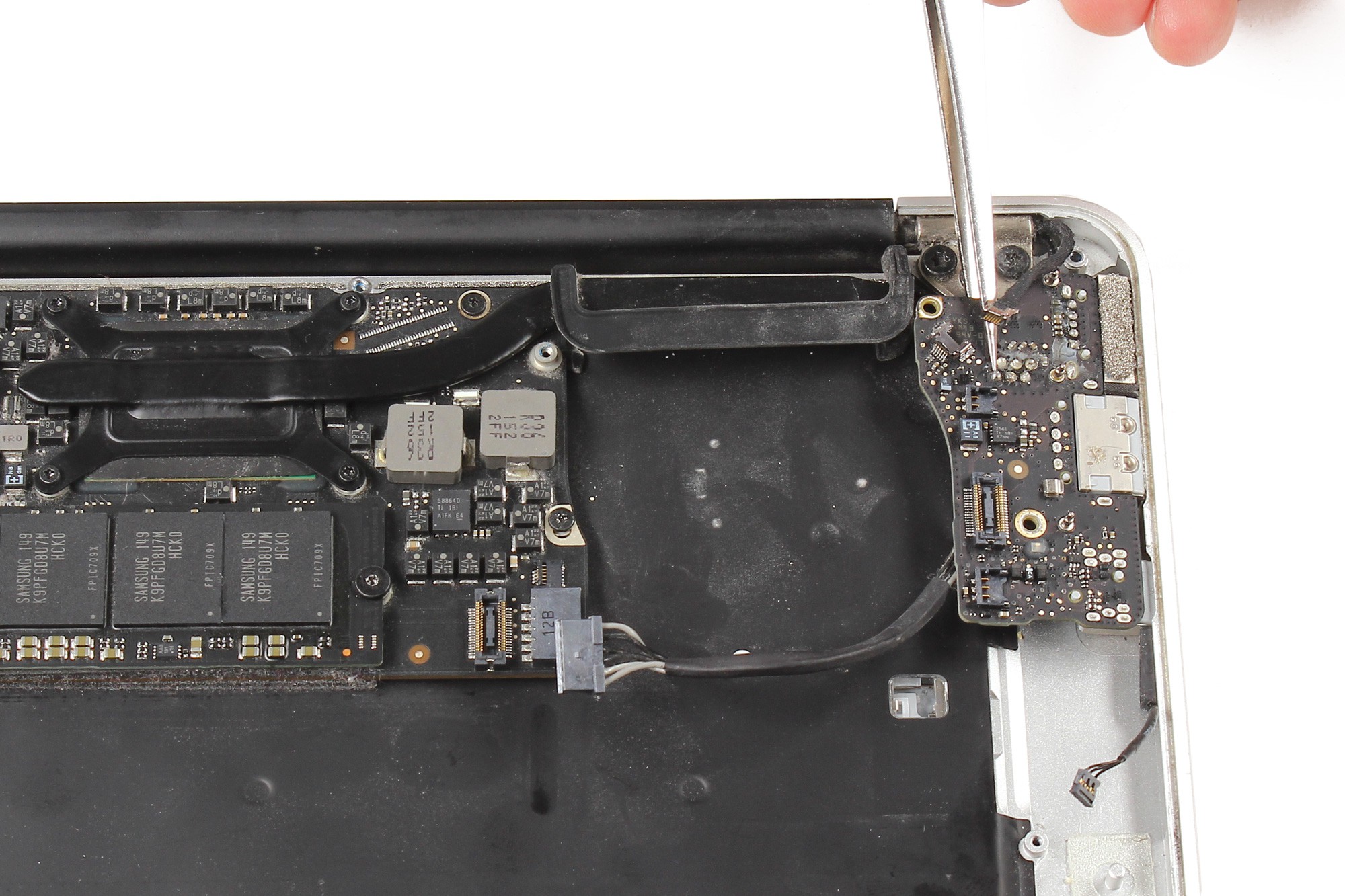

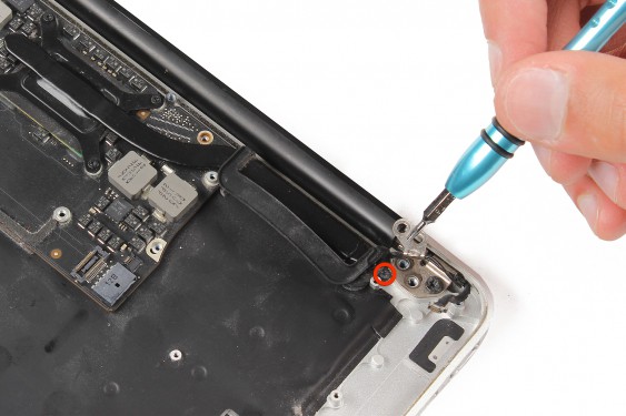

Utilisez un tournevis Torx afin de dévisser la vis entourée en rouge.Cette vis sert à maintenir la carte des connecteurs d'entrée / sortie.
Utilisez la pince pour saisir la carte d'entrées/sorties puis retirez-la.

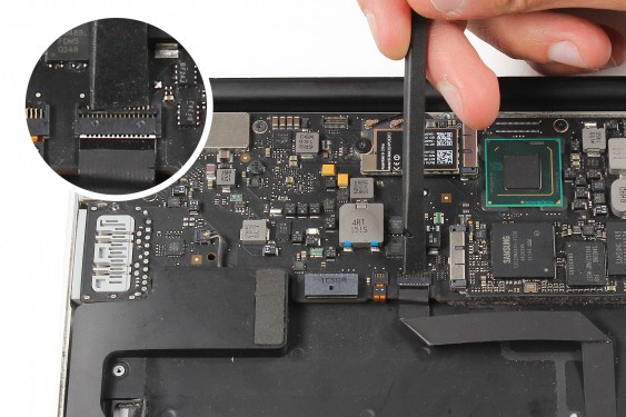

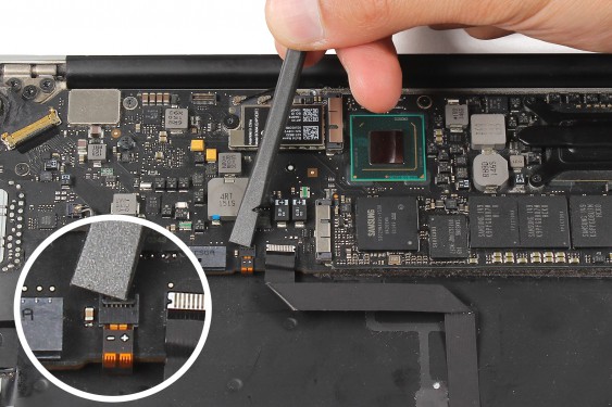

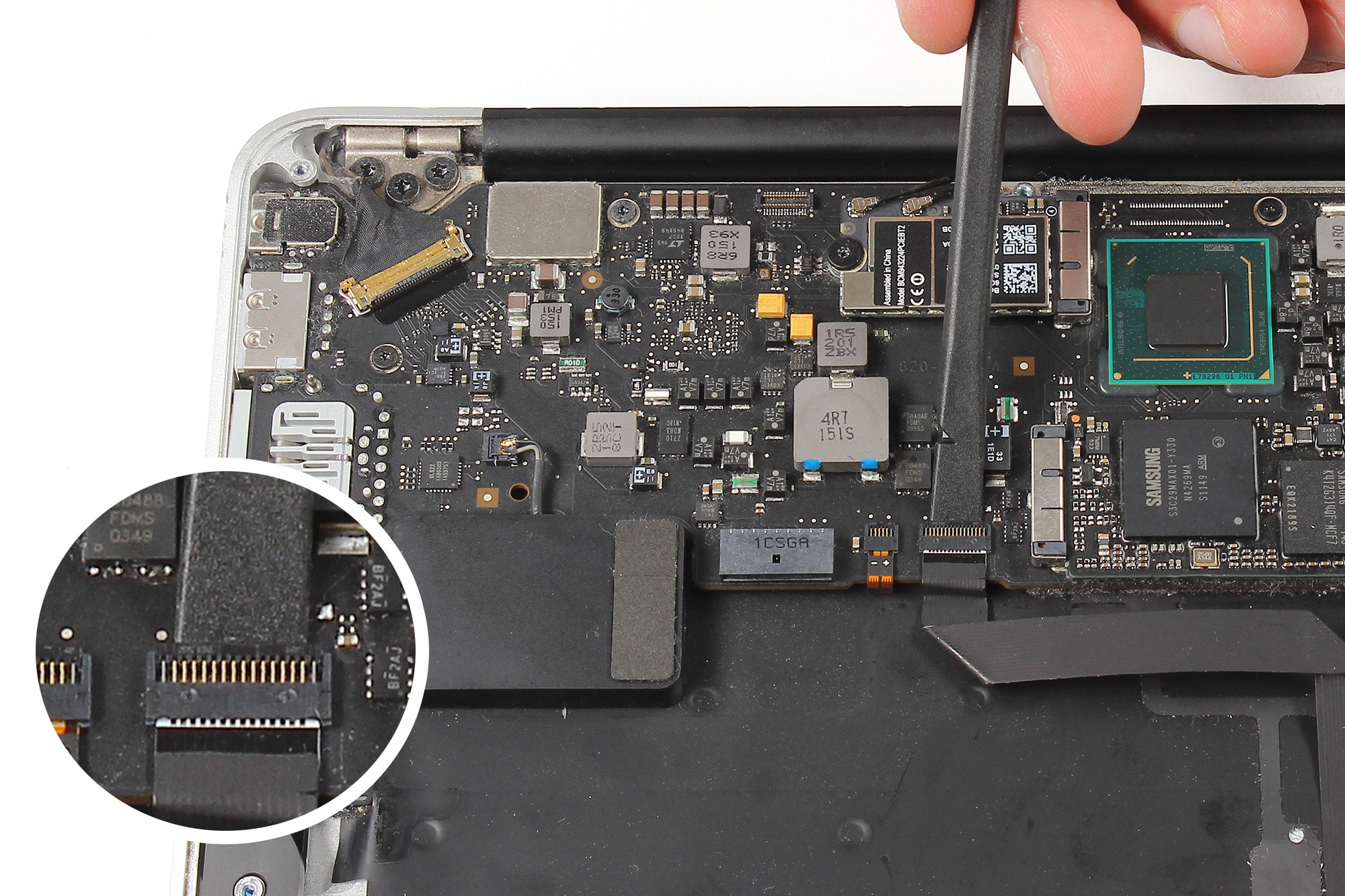

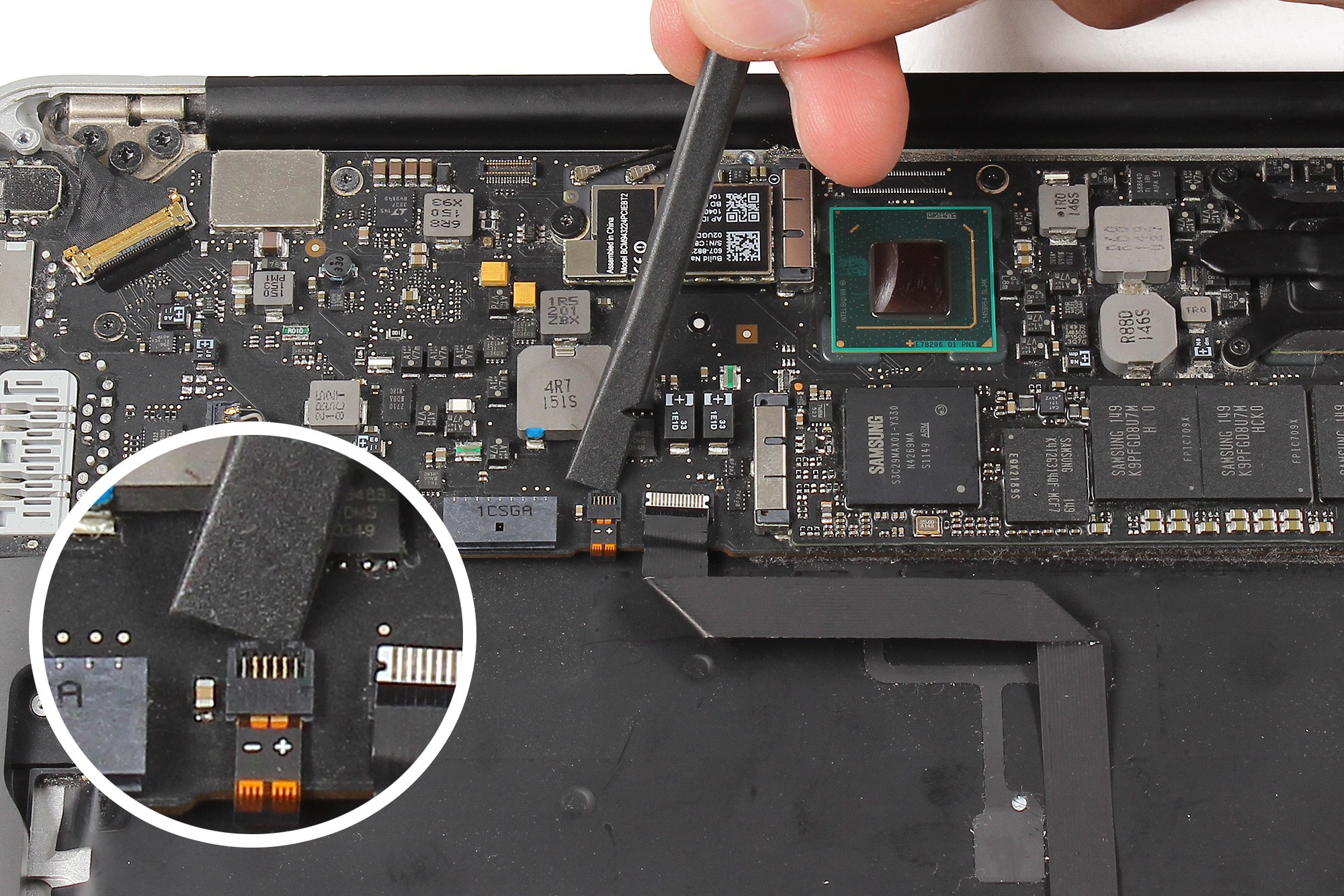

Avec la spatule en nylon, déverrouillez le connecteur du trackpad, côté carte mère.Retirez ensuite la nappe du trackpad de son connecteur.
Toujours avec la spatule en nylon, déverrouillez le connecteur du rétro-éclairage du clavier.Procédez ensuite au retrait de la nappe de rétro-éclairage du clavier.
Conservez la spatule en nylon pour déconnecter le câble du haut-parleur gauche.Soyez minutieux lors de cette opération, le câble ainsi que son connecteur étant fragiles !

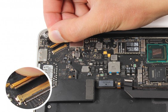

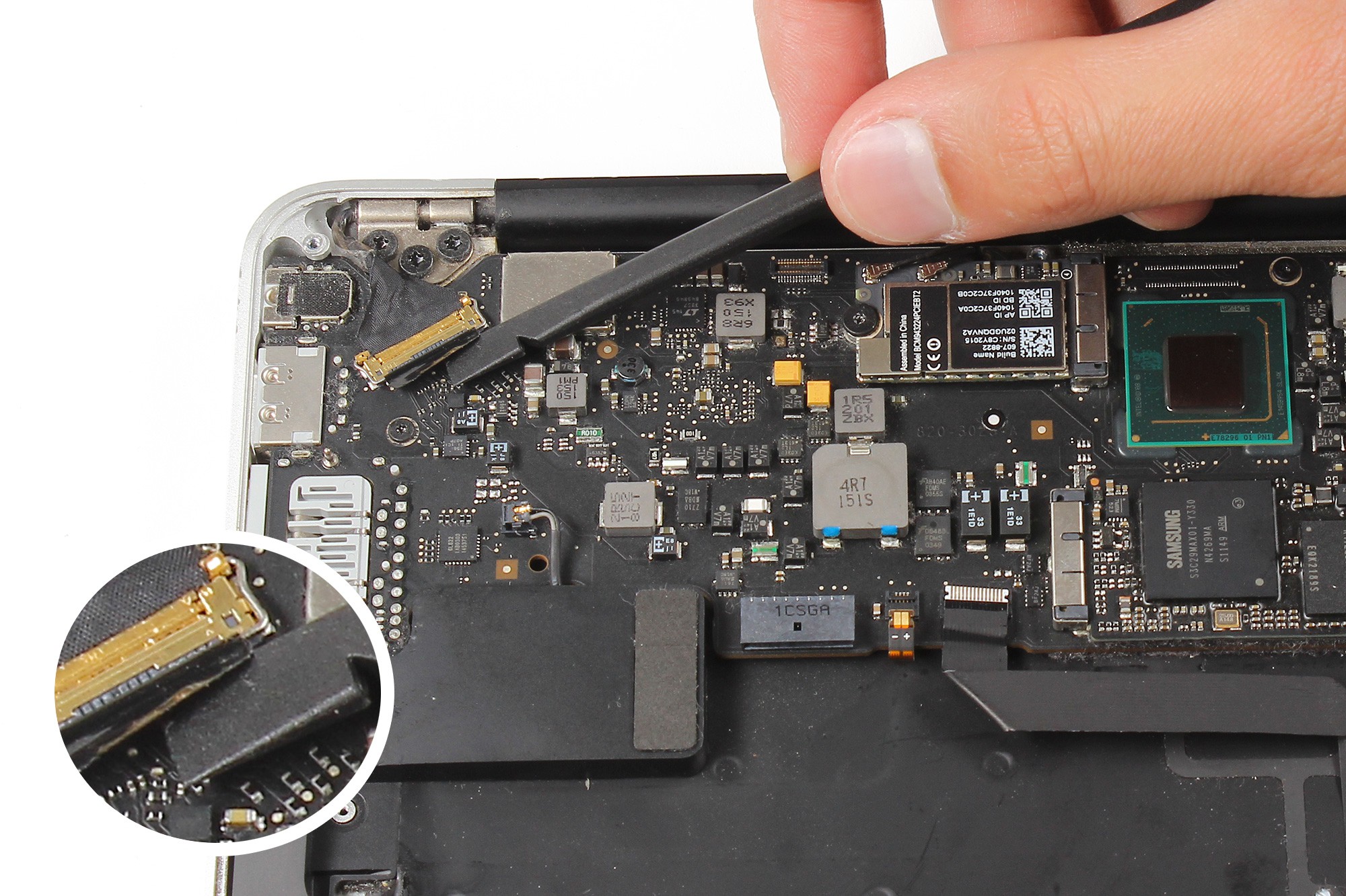

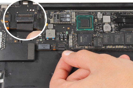

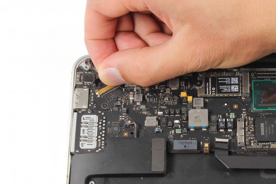

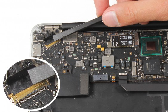

Déverrouillez la nappe de l'écran comme indiqué sur les deux premières photos en utilisant la spatule en nylon.Saisissez ensuite la nappe par la languette noire prévue à cet effet puis déconnectez-la.

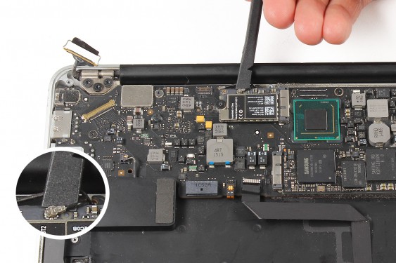

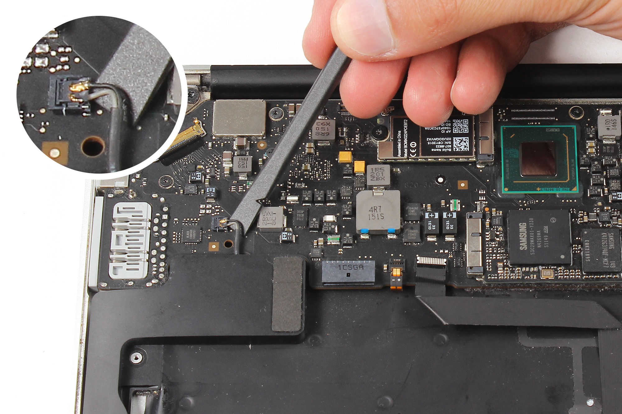

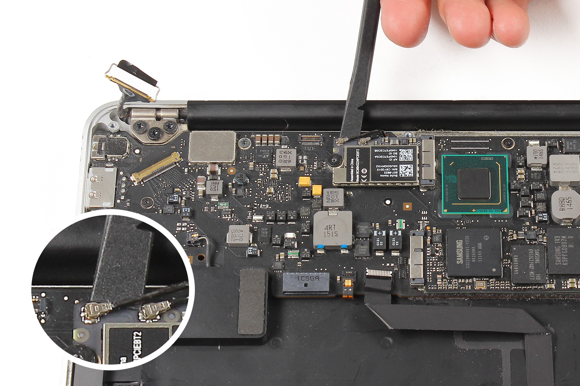

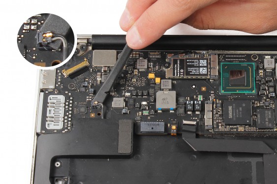

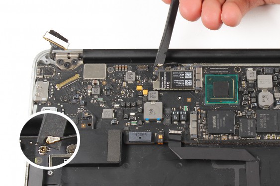

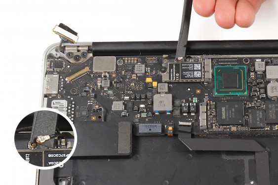

Utilisez la spatule en nylon afin de déconnecter les deux câbles d'antenne connectés sur la carte Airport (WiFi/Bluetooth)

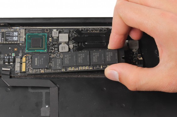

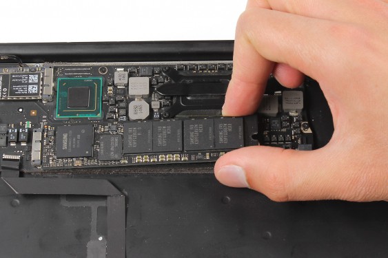

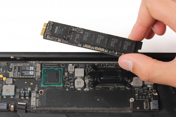

Utilisez un tournevis Torx afin de dévisser la vis entourée en rouge.Soulevez ensuite délicatement et retirez le disque dur SSD de son emplacement.
Etape 26

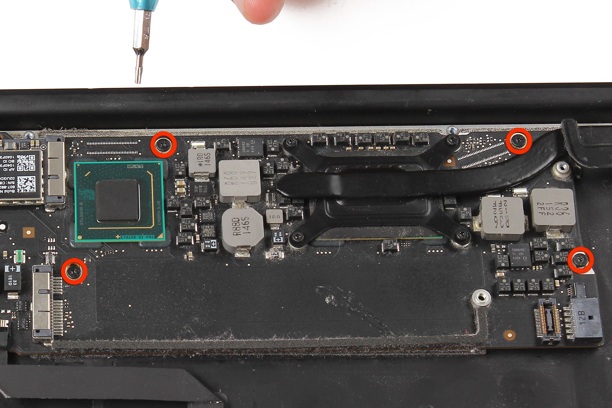

Toujours à l'aide d'un tournevis Torx, dévissez les quatre vis entourées en rouge.Ces vis servent à maintenir la carte mère sur le chassis du Macbook Air.

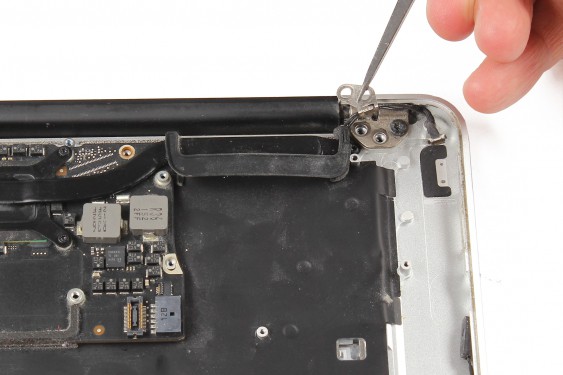

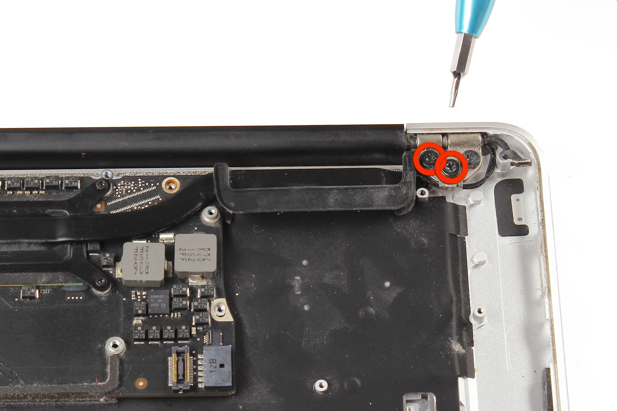

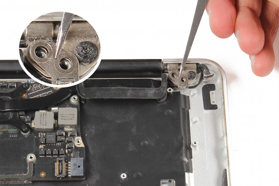

Reprenez le tournevis Torx puis dévissez les deux vis entourées en rouge.A l'aide d'une pince, décalez légèrement l'élement métallique vers le haut sans toutefois le retirer complètement, comme indiqué sur la seconde et troisième photo.

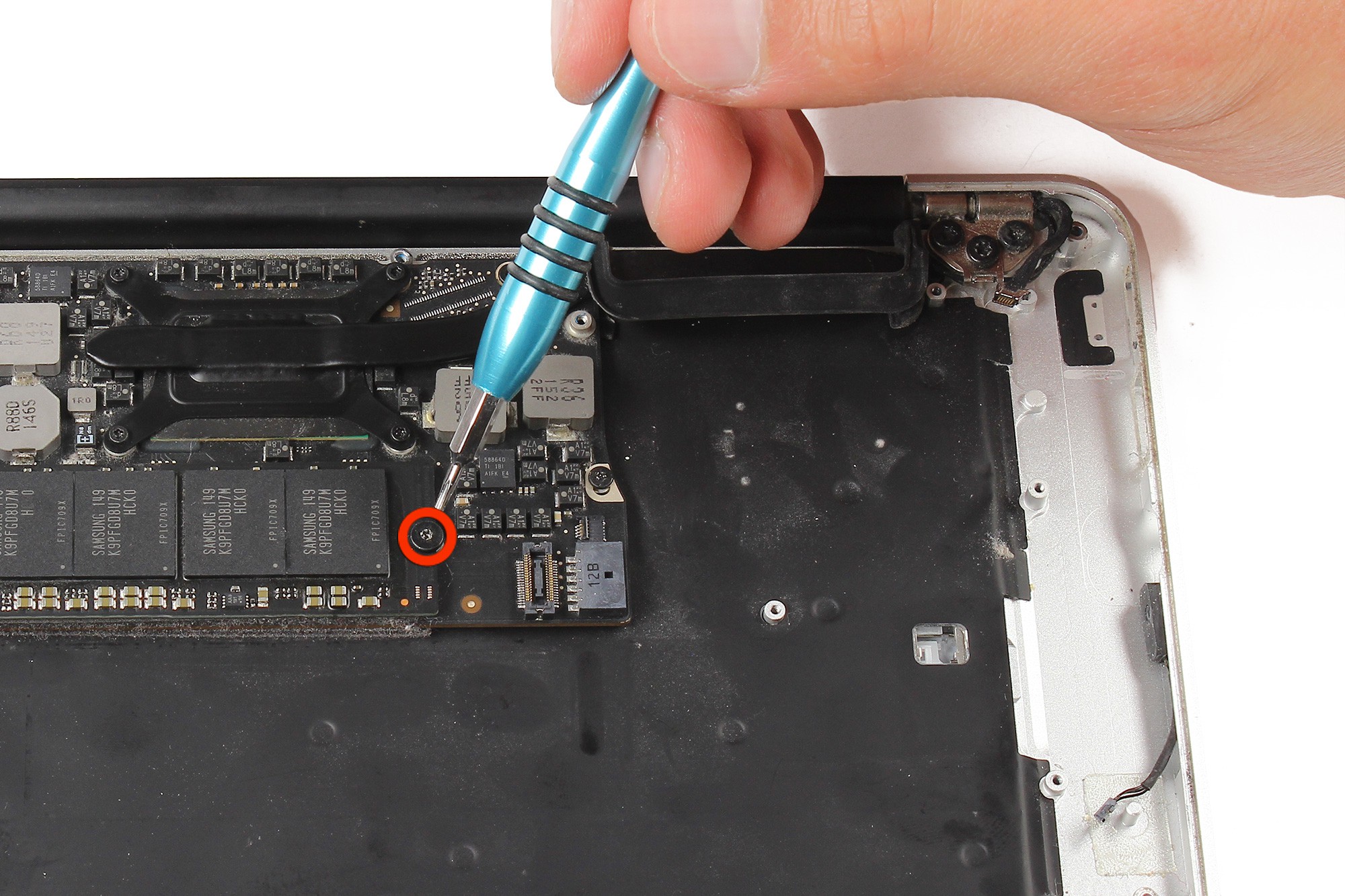

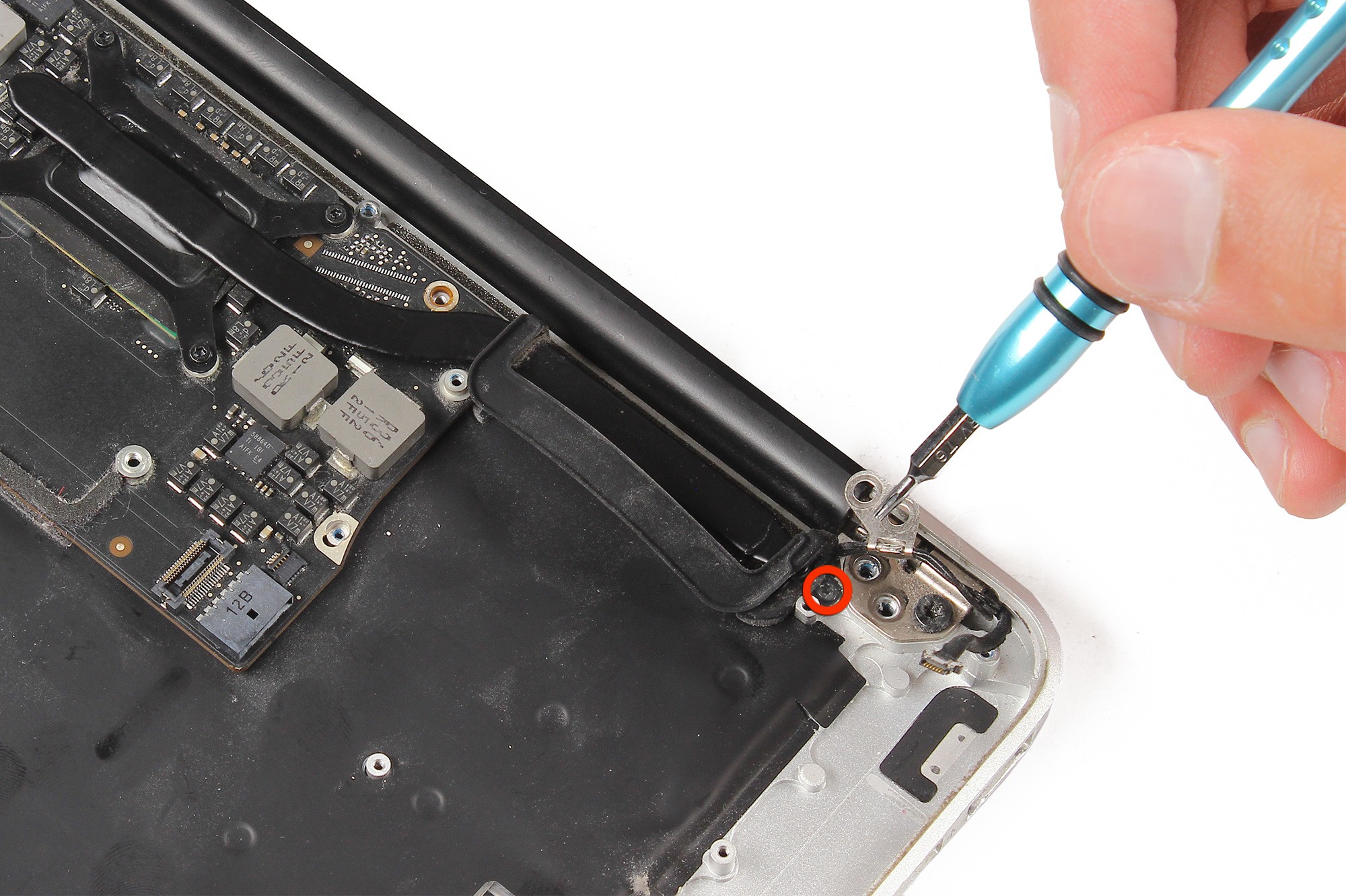

Utilisez un tournevis Torx afin de dévisser la vis entourée en rouge.Cette vis sert à maintenir la partie droite de la carte mère.

Avec d'une spatule iSesamo, décollez délicatement le haut-parleur droit puis procédez à son retrait.

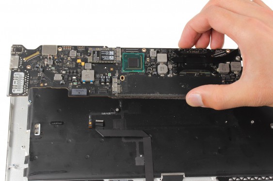

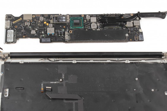

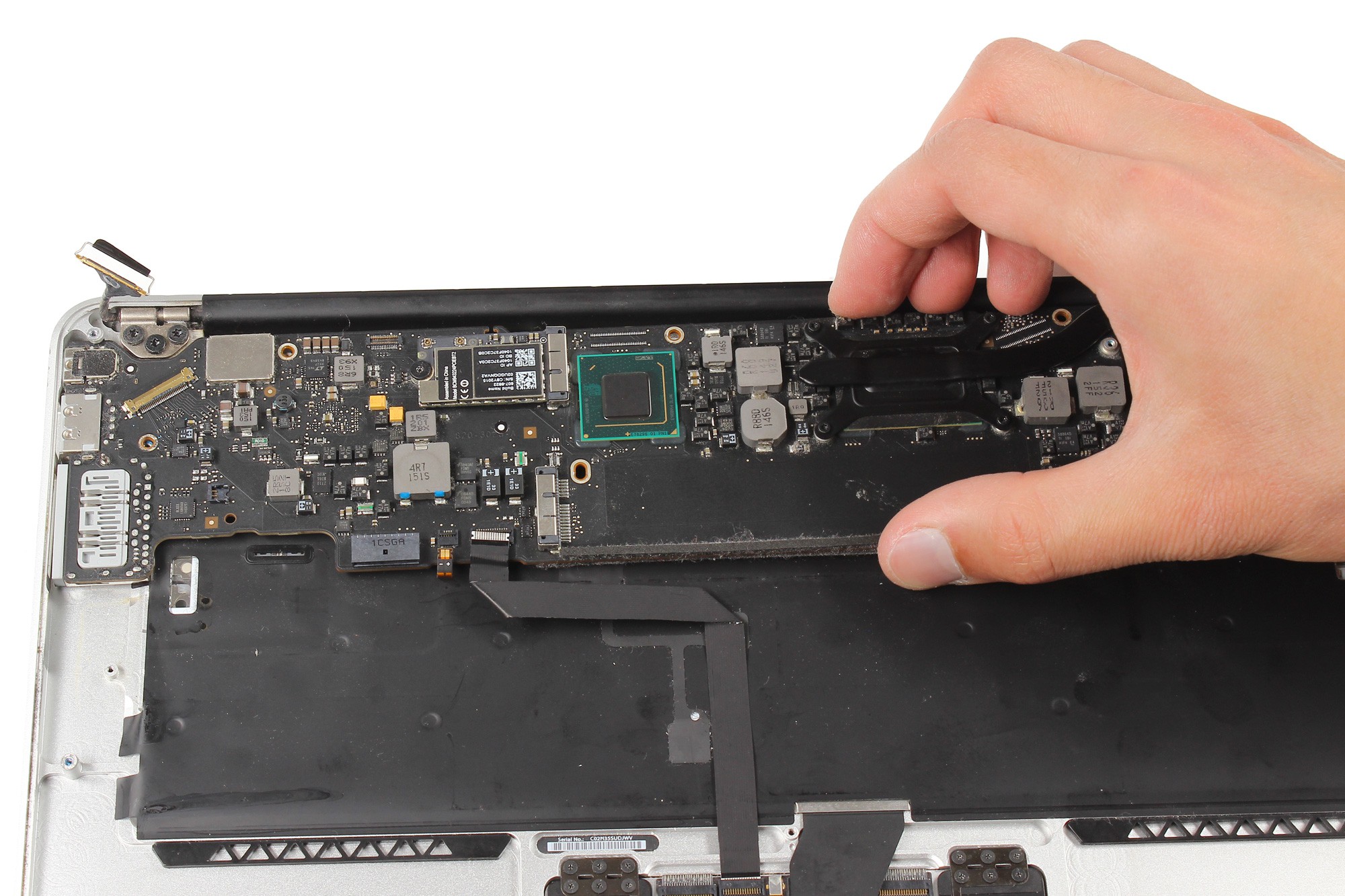

Soulevez ensuite très délicatement la carte mère puis procédez à son retrait.Assurez-vous de ne rien avoir oublié lors des étapes précédentes afin de ne rien endommager lors du retrait de la carte.

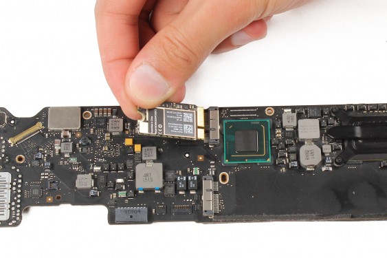

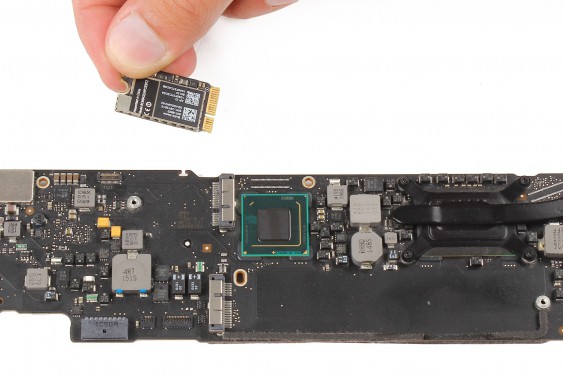

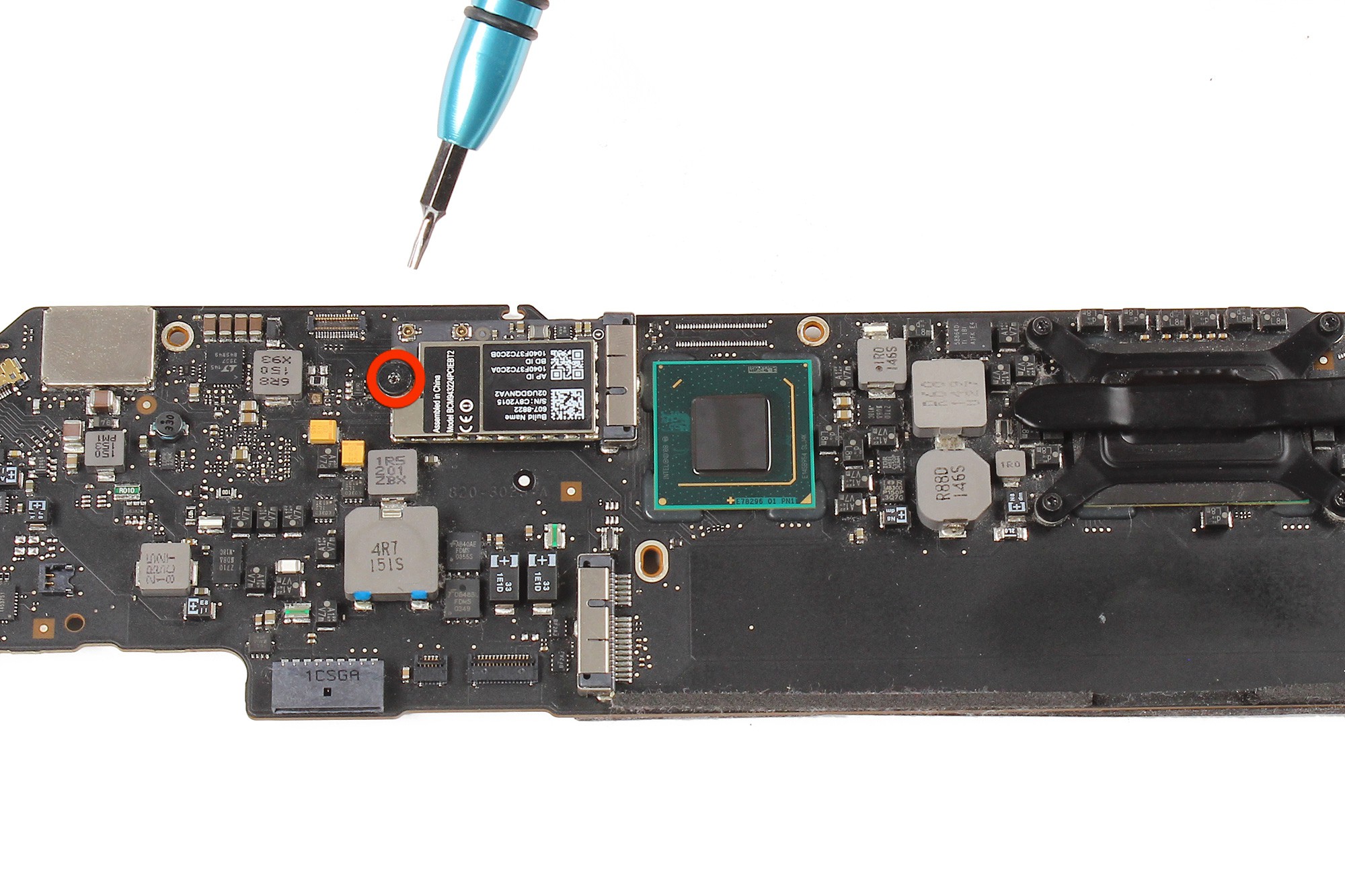

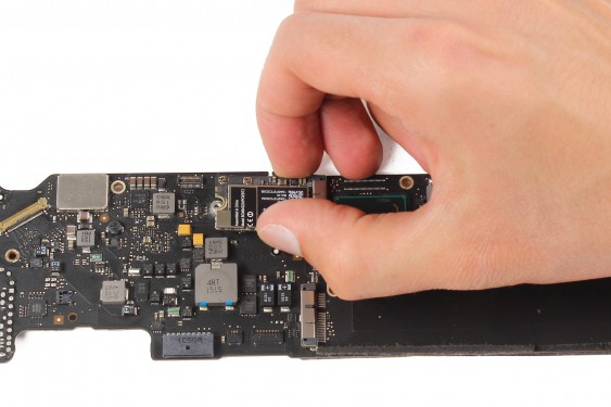

Utilisez un tournevis Torx afin de dévisser la vis entourée en rouge.Cette vis sert à maintenir la carte Airport (carte WiFi/Bluetooth).Retirez ensuite la carte.
Etape 32

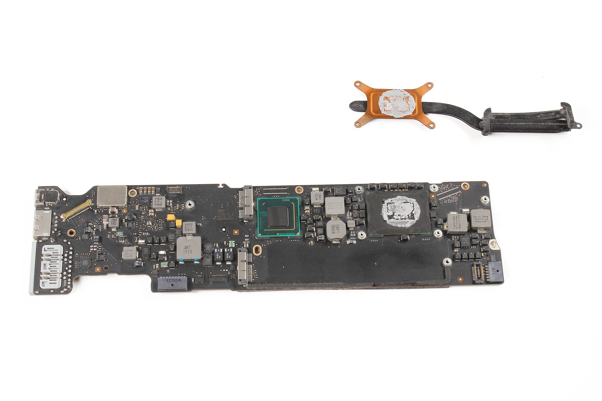

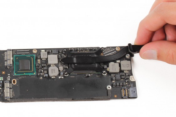

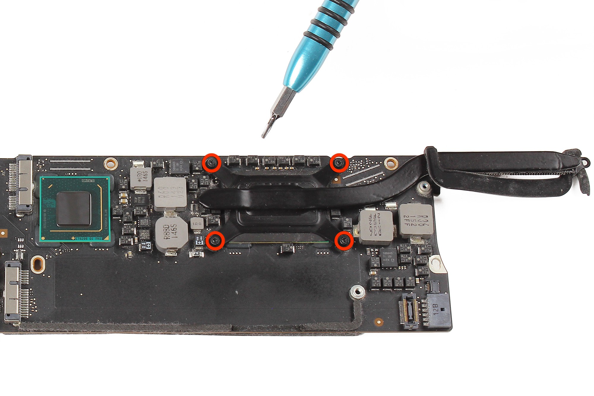

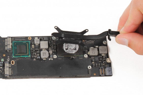

A l'aide du tournevis Torx, dévissez les quatre vis entourées en rouge.Ces vis servent à maintenir le radiateur du processeur en place.Puis procédez a son retrait.
Etape 33
La carte mère du Macbook Air EMC2469 est désormais démontée.Procédez à son remplacement par une pièce neuve si cela est nécessaire.
