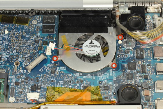

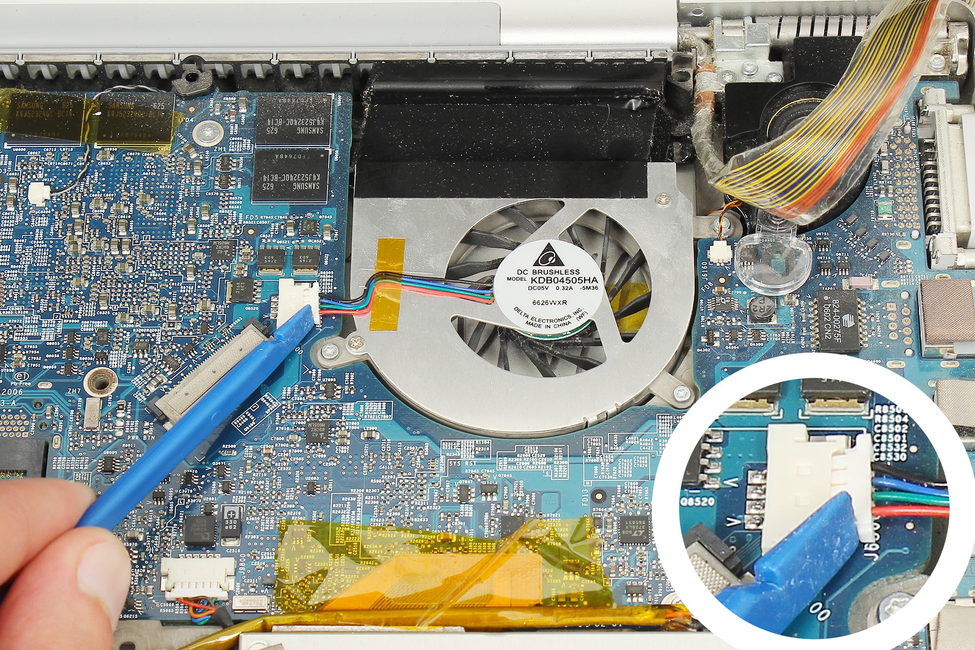

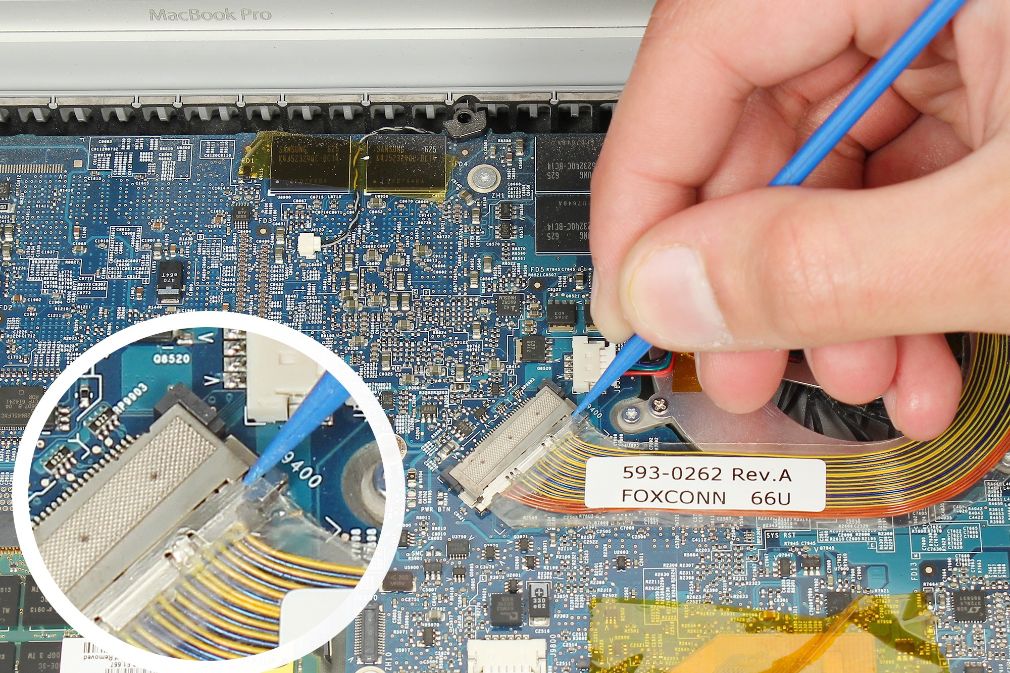

Déconnectez très délicatement la nappe du câble de données de l'écran LCD.

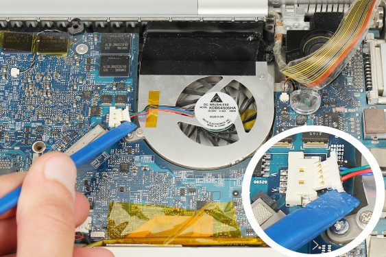

Toujours avec cette spatule en nylon, procédez à la déconnexion du câble d'alimentation du ventilateur droit.

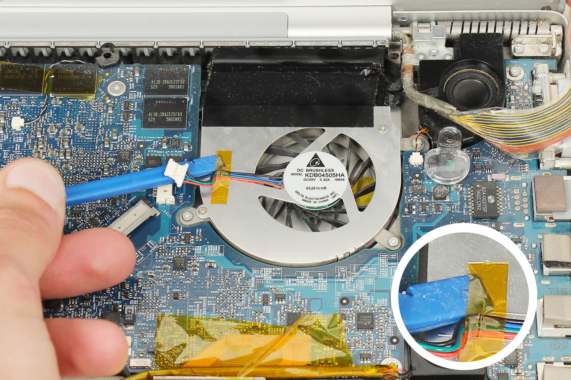

Décollez l'adhésif de maintien du câble du ventilateur droit.
Dévissez ensuite les trois vis maintenant le ventilateur droit en place à l'aide d'un tournevis Torx.

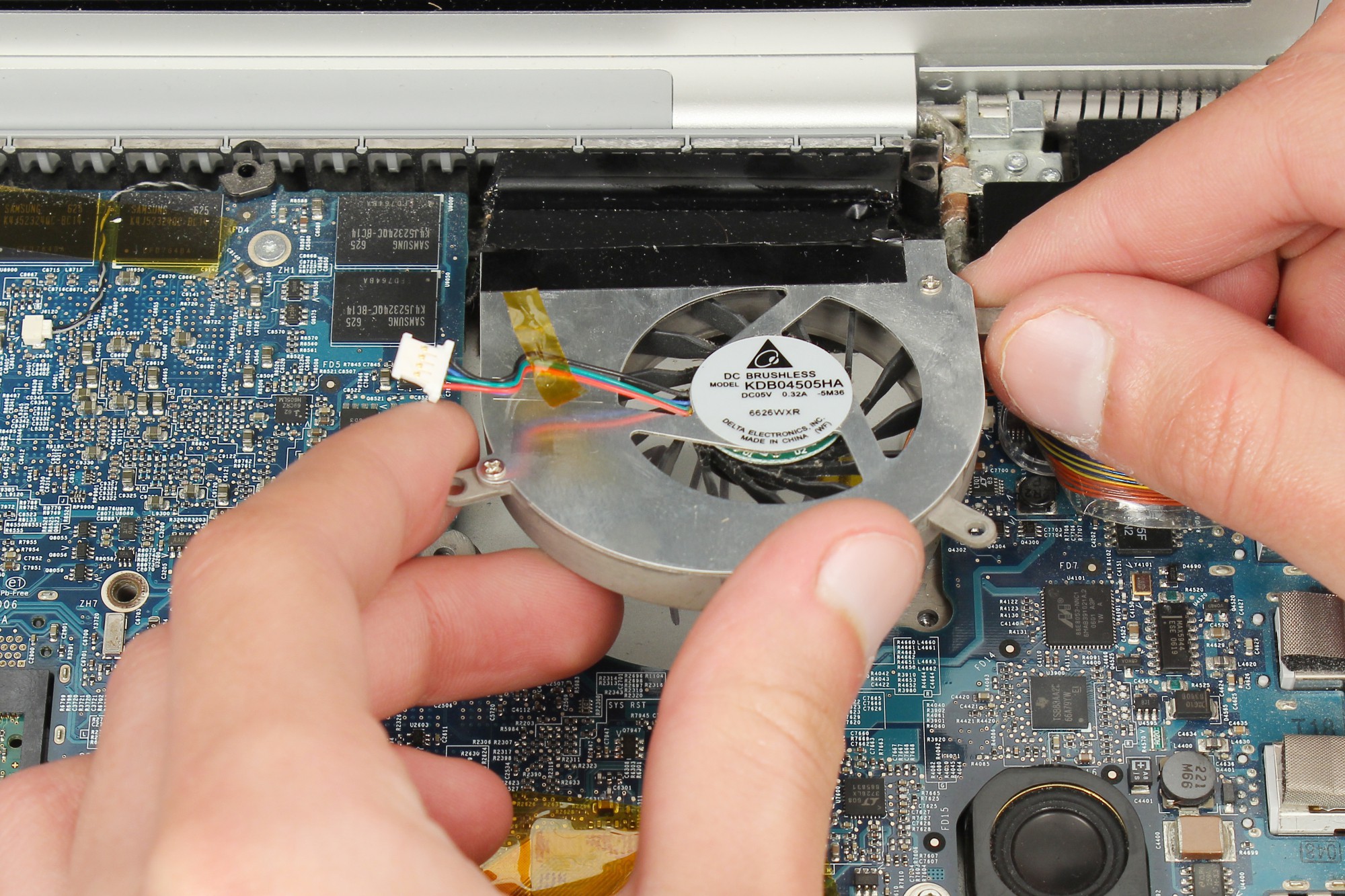

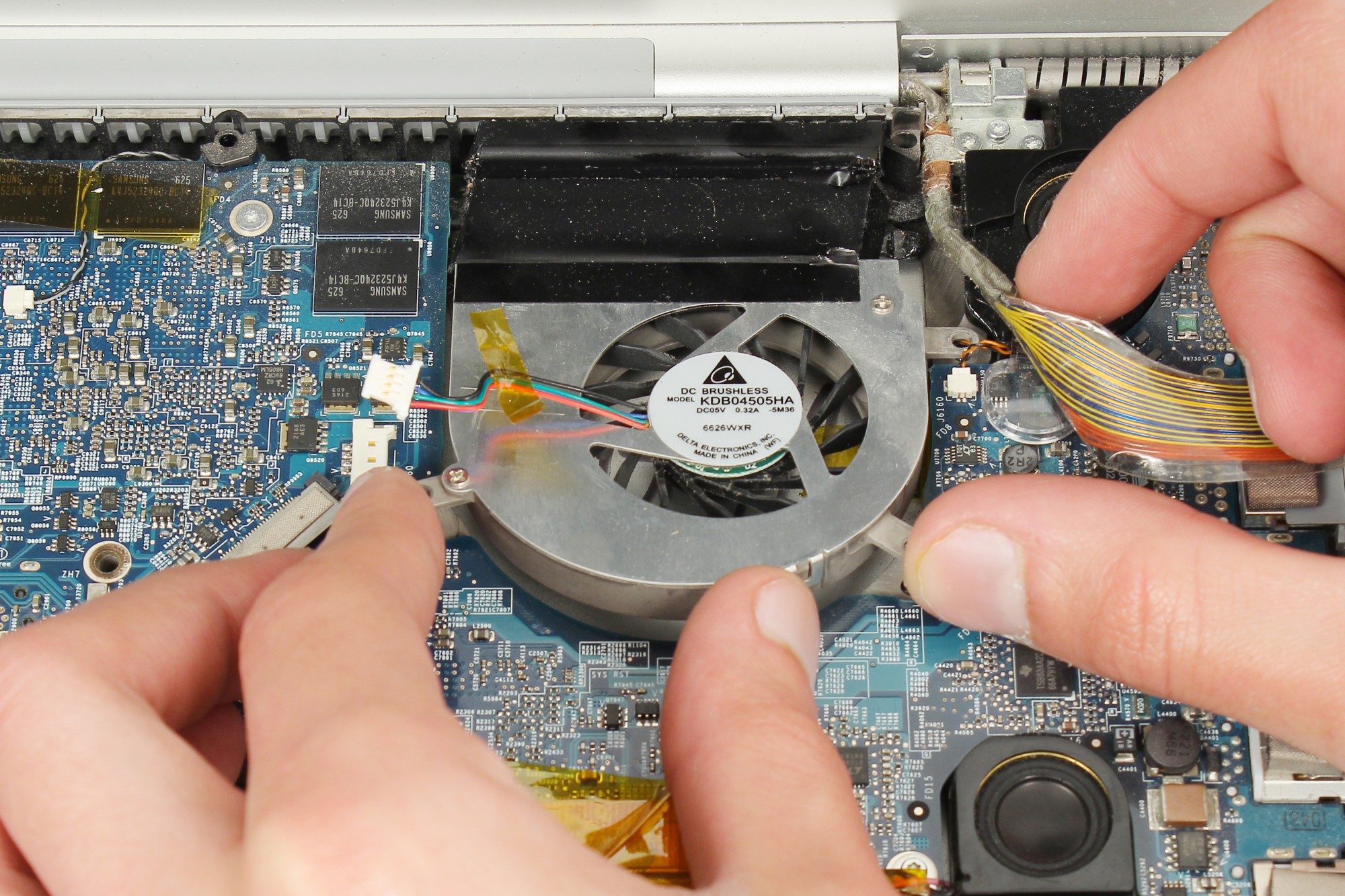

Soulevez ensuite manuellement le ventilateur droit.
Retirez délicatement l'adhésif noir apposé entre le ventilateur et le radiateur.

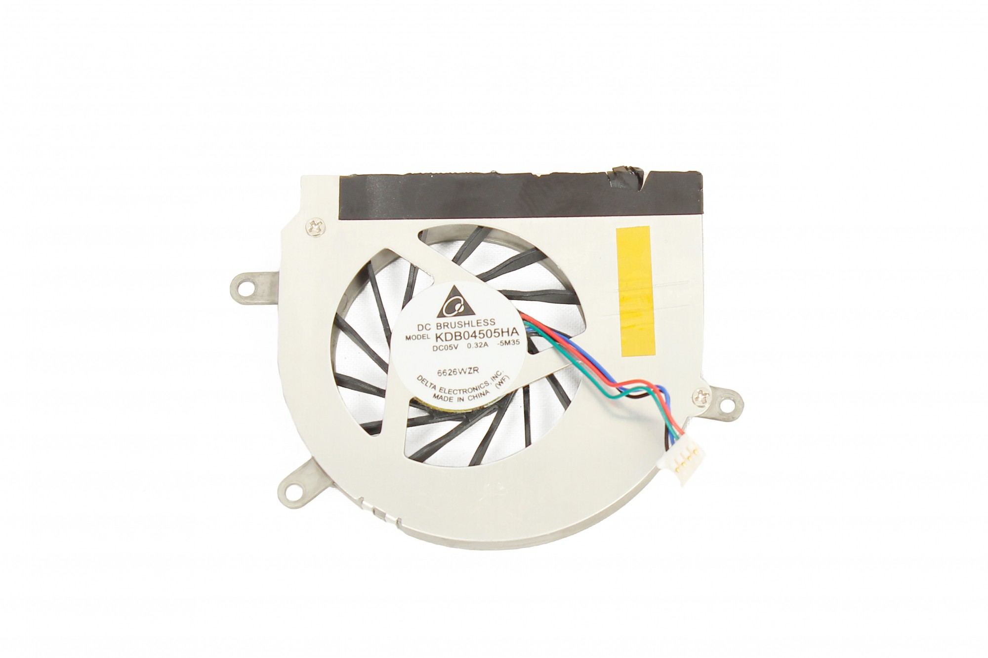

Vous pouvez extraire entièrement le ventilateur droit.
Le ventilateur droit de votre MacBook Pro 17" est désormais démonté.
Remplacez-le par une pièce neuve si cela est nécessaire.
