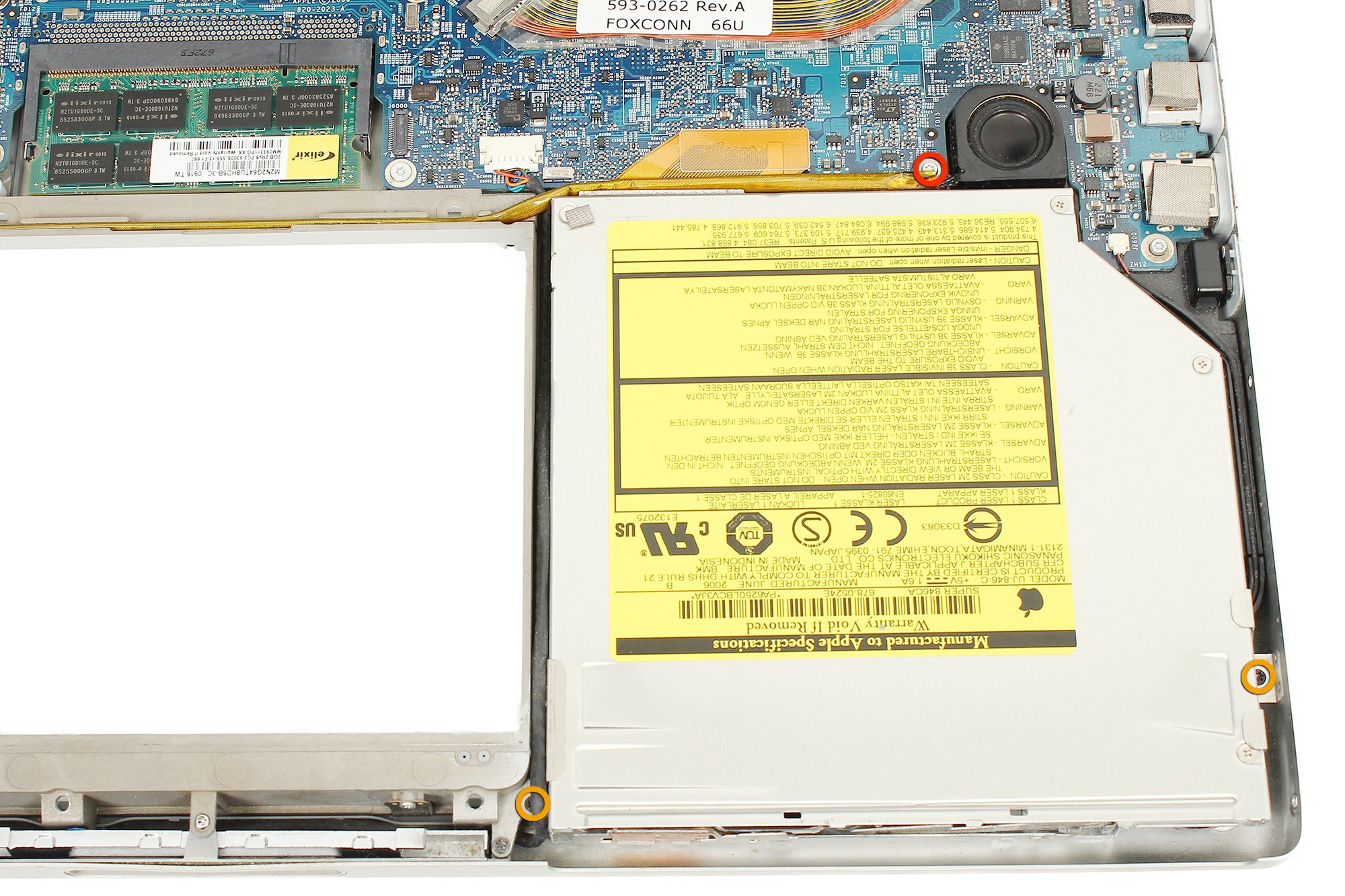

Dévissez les trois vis maintenant en place le lecteur optique :
Deux vis torx entourées en orange
Une vis torx entourée en rouge
Une des vis Torx entourée en orange est masquée par un câble noir (en bas à droite). N'hésitez pas à décaler le lecteur optique très légèrement afin de dévisser la vis.

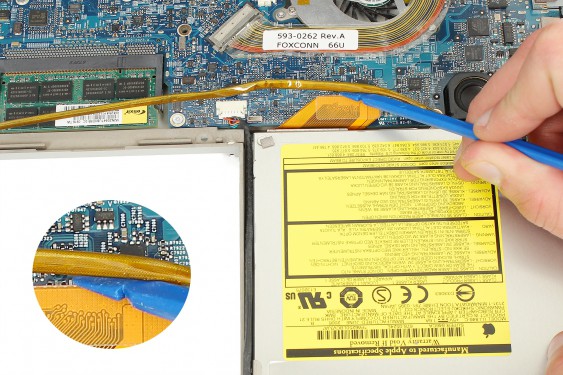

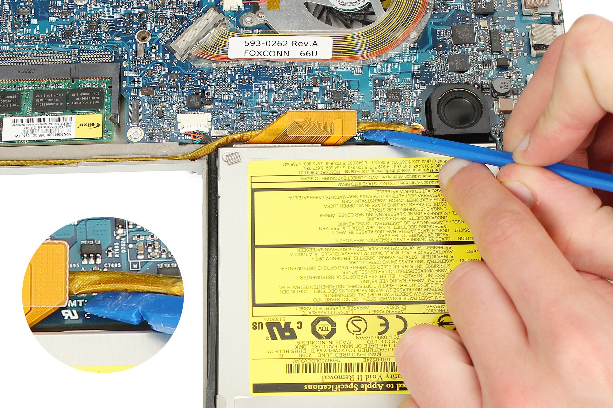

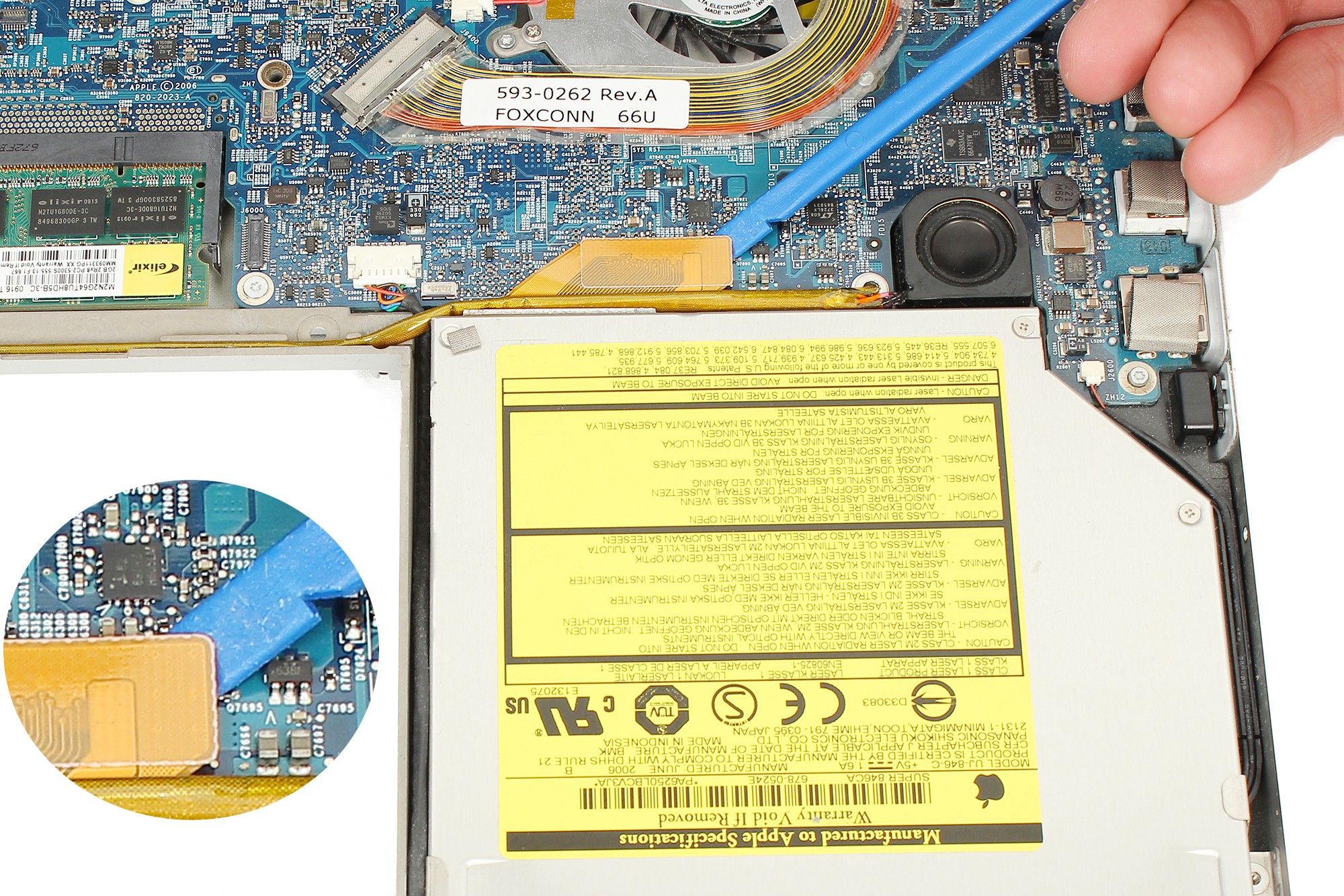

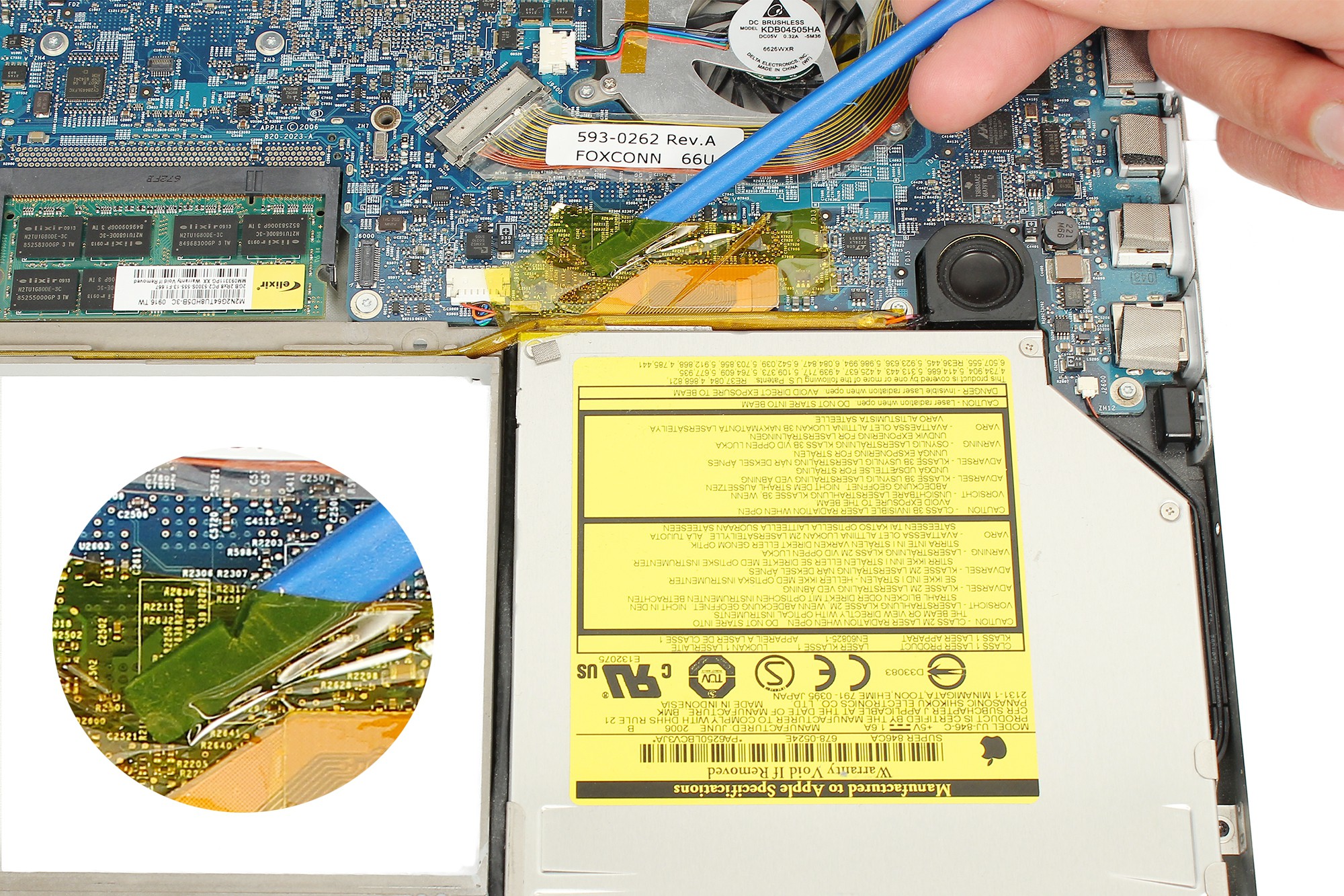

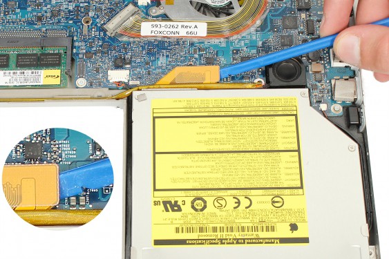

Reprenez la spatule en nylon pour retirer l'adhésif servant à protéger la nappe de liaison lecteur optique (SuperDrive) à la carte mère.
Avec cette spatule en nylon, déconnectez délicatement la nappe de liaison du lecteur optique à carte mère.

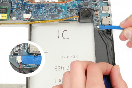

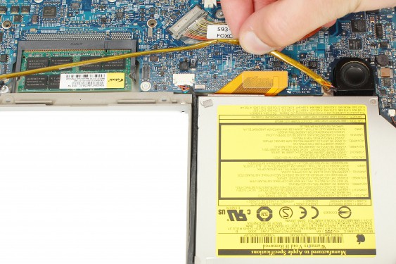

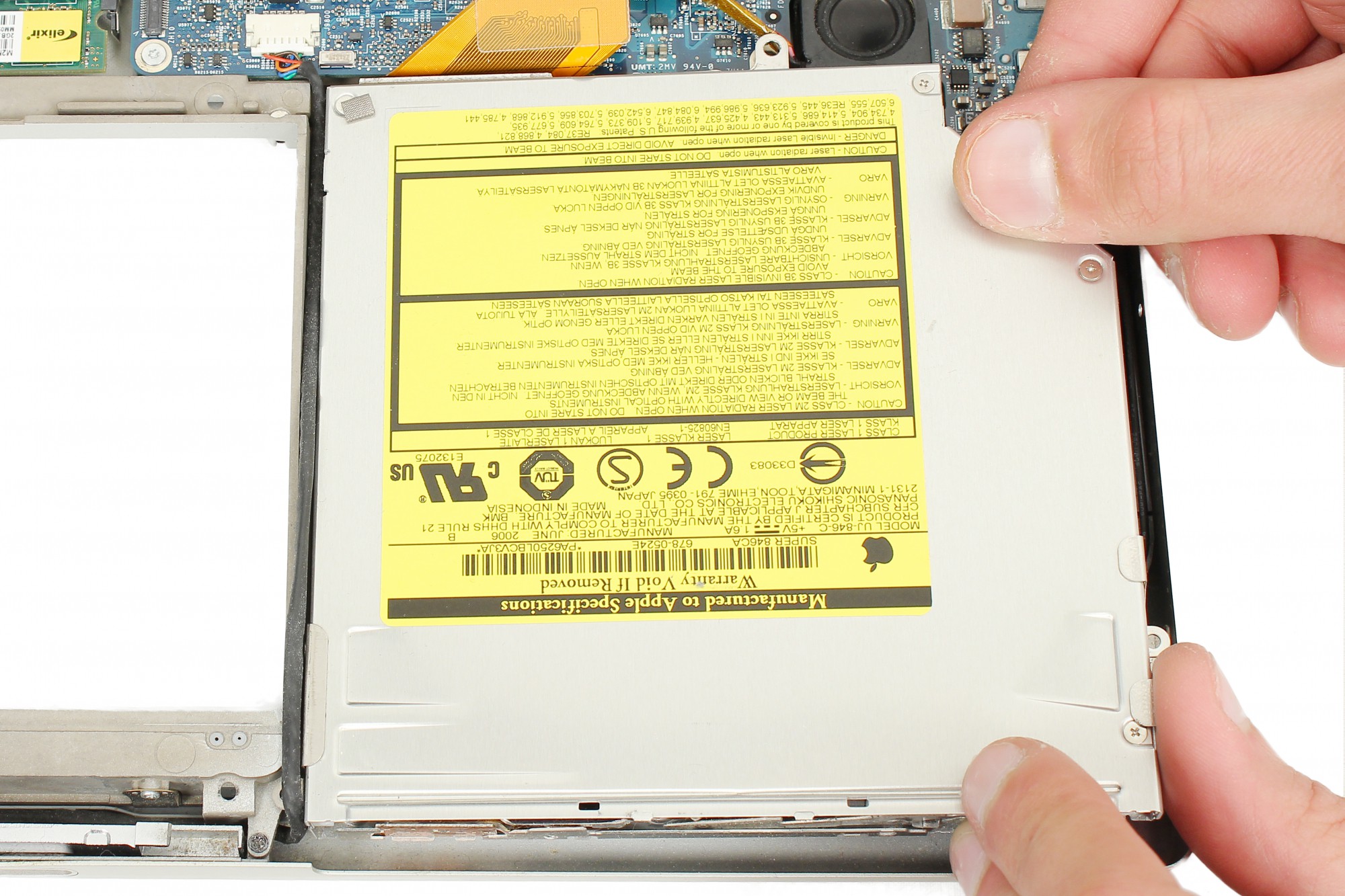

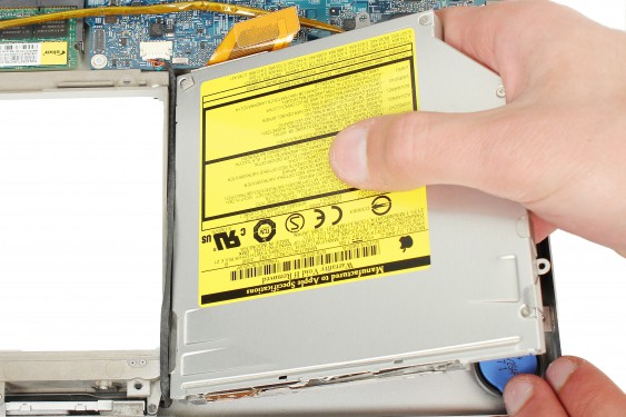

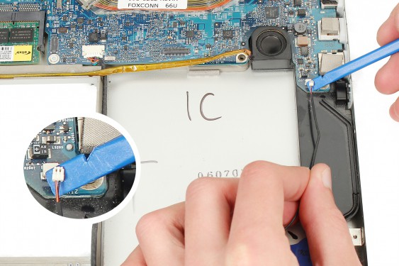

Faites légèrement levier sur le câble du haut parleur droit via la spatule, de façon à pouvoir retirer aisément le lecteur optique (SuperDrive).

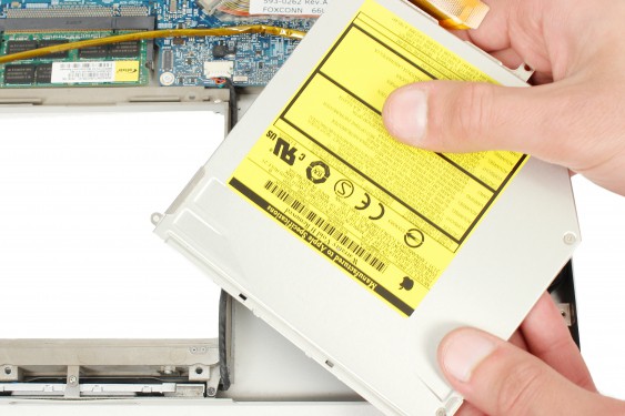

Soulevez légèrement le lecteur optique en le saisissant du côté droit.

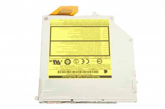

Le lecteur optique (SuperDrive) de votre MacBook Pro 17" est désormais démonté.

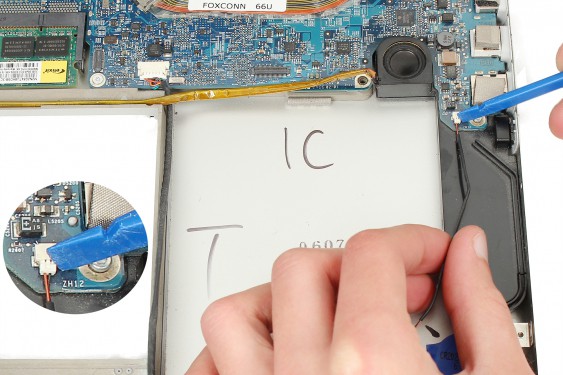

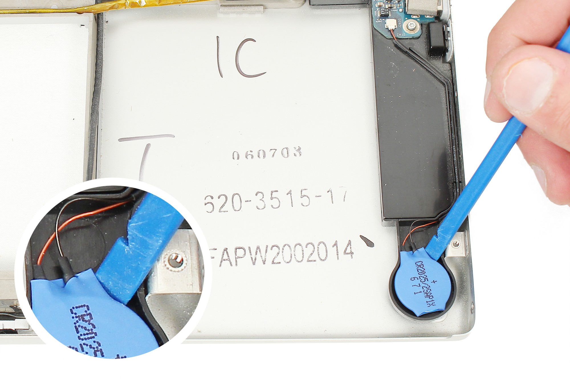

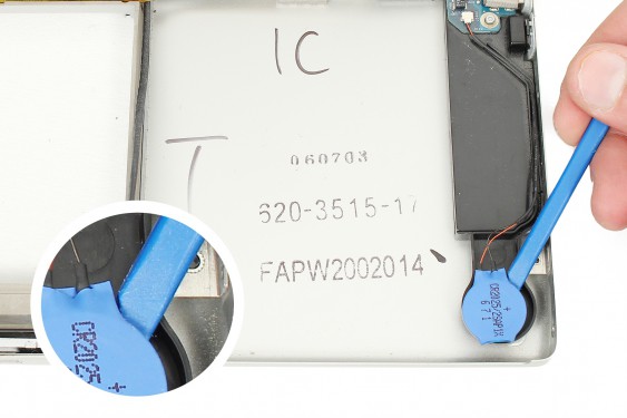

Reprenez la spatule en nylon et faites légèrement levier sur la pile de sauvegarde afin de la décoller de son emplacement.

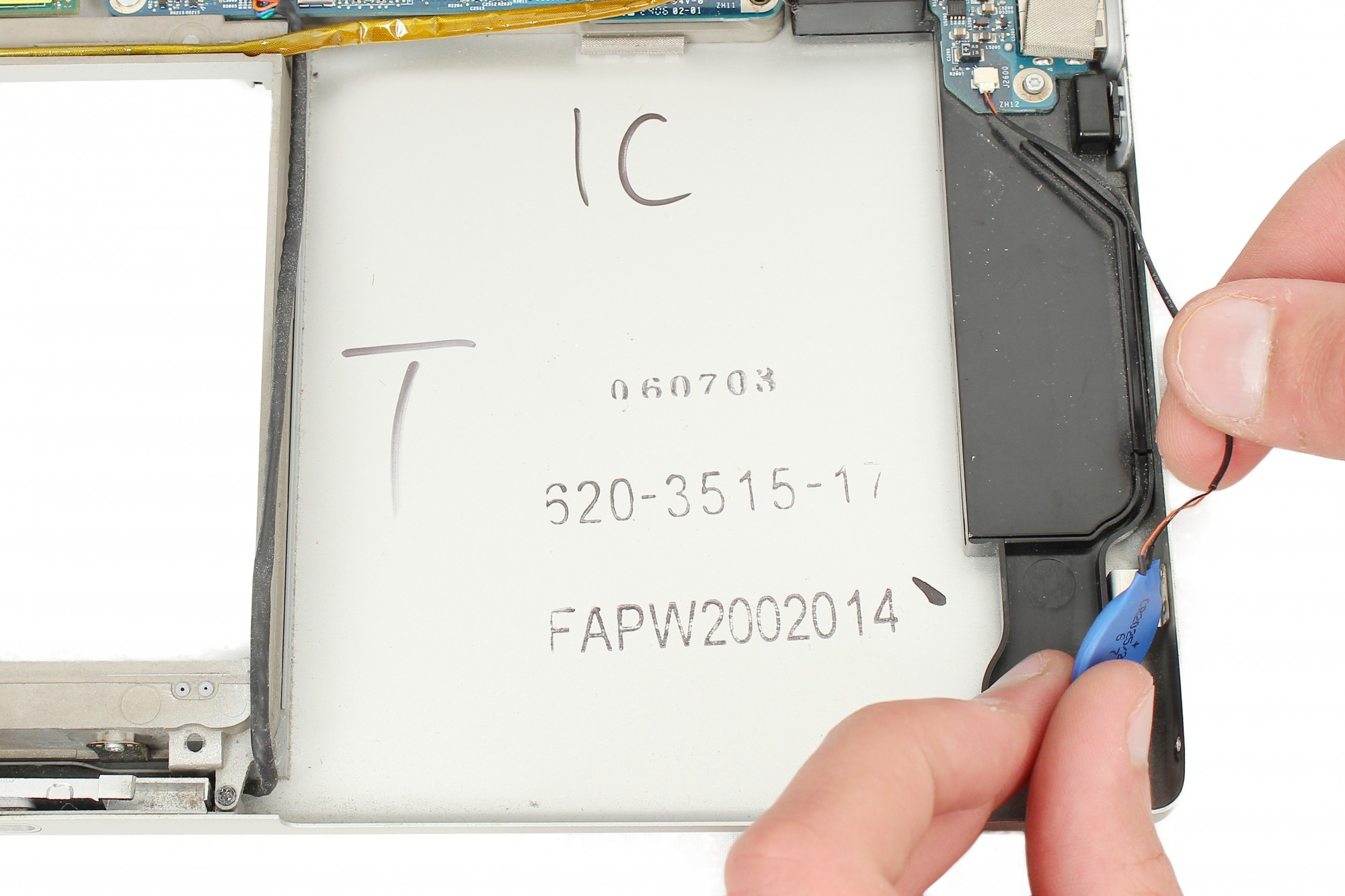

Saisissez manuellement le câble de la pile de sauvegarde.
Procédez ensuite à l'aide d'une spatule en nylon très délicatement au retrait du câble de la pile de sauvegarde.
Etape 24

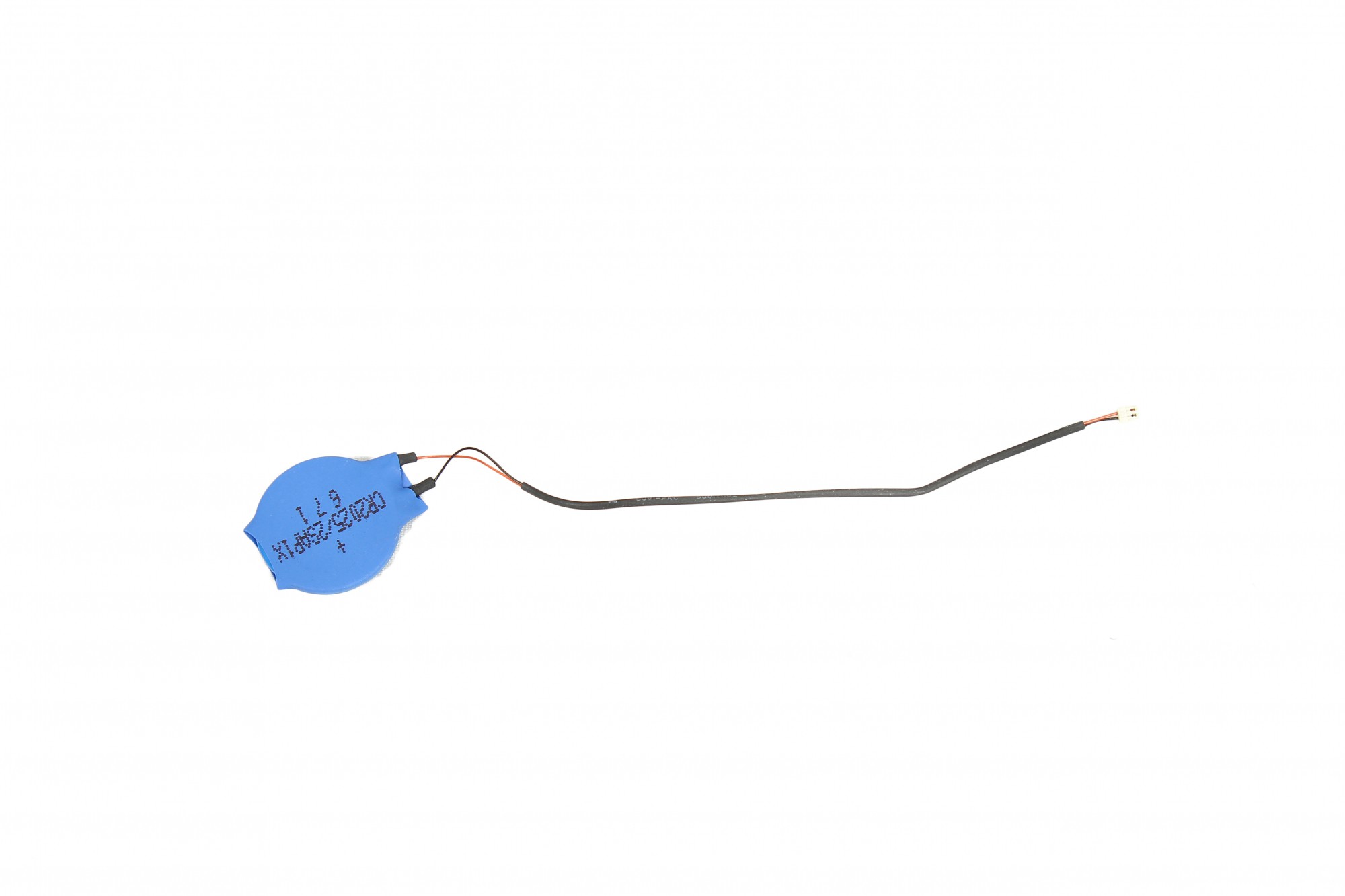

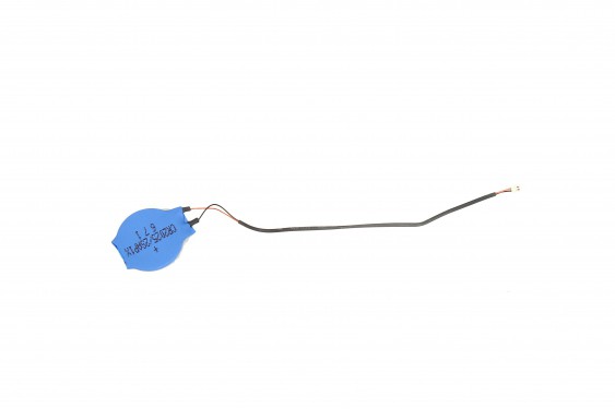

La pile de sauvegarde de votre MacBook Pro 17" est désormais démontée.
Remplacez-la par une pièce neuve si cela est nécessaire.
