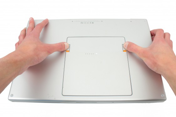

Retournez l'ordinateur.

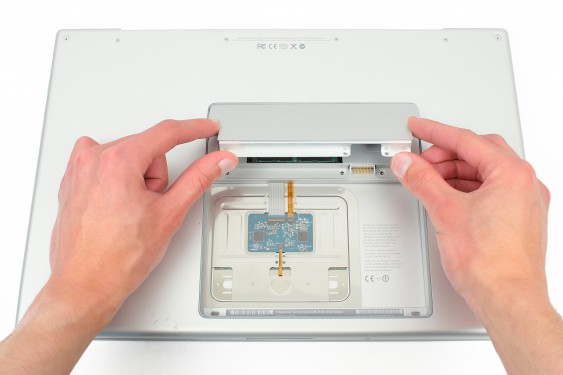

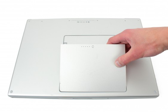

Les clips de verrouillage de la batterie sont localisés par les carrés rouges sur la photo.
Poussez les deux clips de verrouillage simultanément vers l'avant afin de retirer la batterie.
Lorsque ces clips sont déverrouillés, un marquage orange doit apparaître.
Soulevez ensuite la batterie afin de l'extraire de son logement.
Déposez ensuite la batterie.
La batterie est désormais démontée.

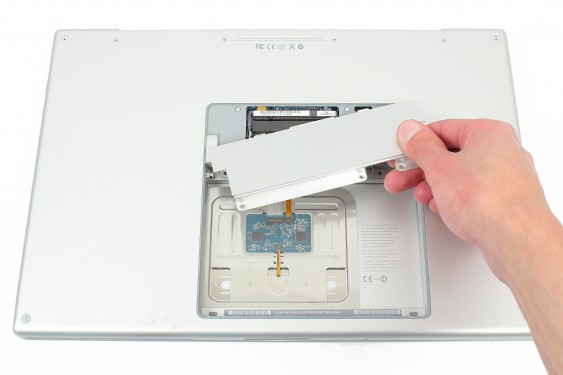

Dévissez les trois vis cruciformes entourées en rouge.

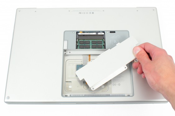

Soulevez délicatement le capot de protection des barrettes mémoire.
Procédez ensuite à sa dépose.
Le capot métallique de protection des barrettes mémoire est désormais démonté.

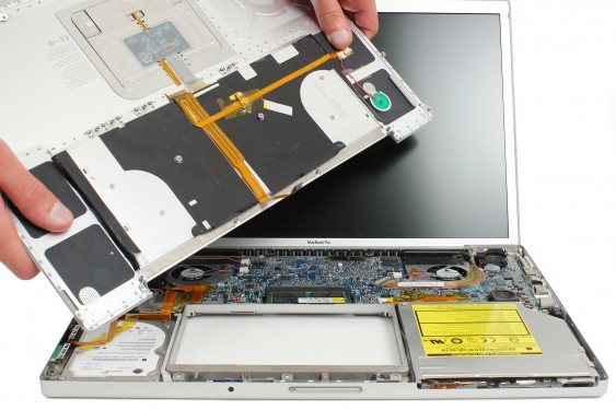

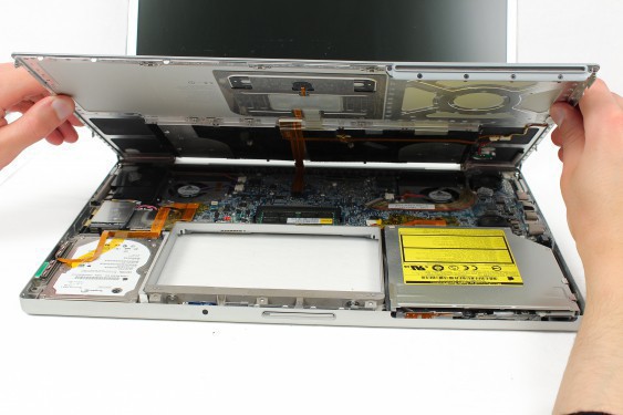

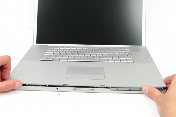

Soulevez en douceur le châssis supérieur du MacBook.
Un câble relie le châssis supérieur à la carte mère du MacBook ! Ne retirez pas encore le châssis supérieur avant d'avoir complété l'étape suivante.
A l'aide d'une spatule en nylon, retirez et déconnectez délicatement la nappe de liaison du châssis supérieur à la carte mère.
Cette nappe est encadrée en rouge sur la photo.
Soulevez et retirez ensuite le châssis supérieur du MacBook Pro.
Le châssis supérieur est désormais démonté.

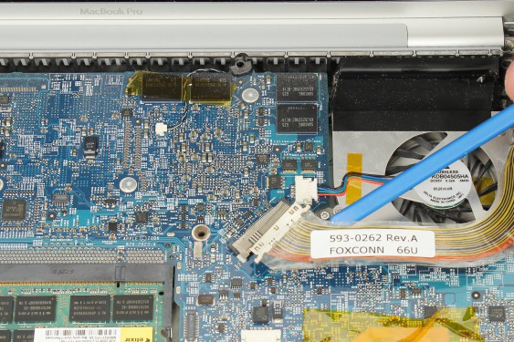

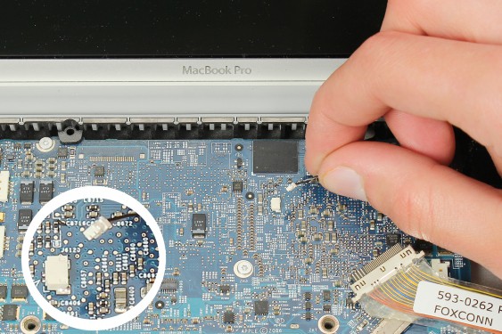

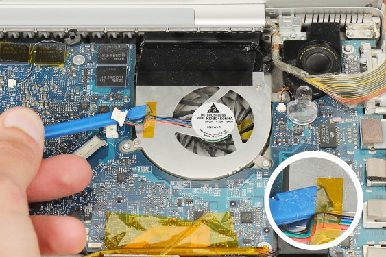

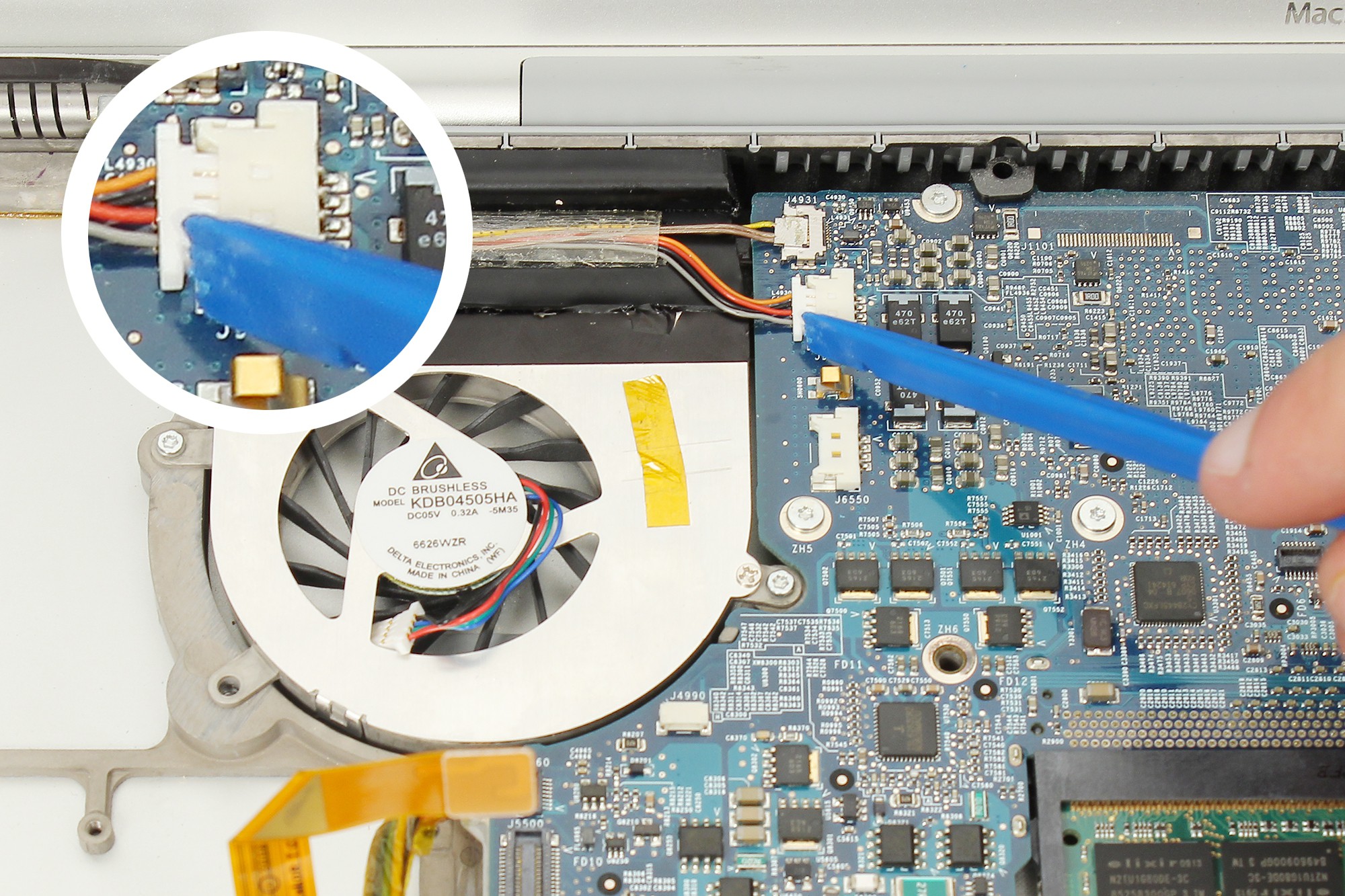

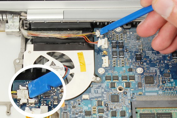

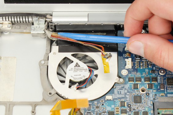

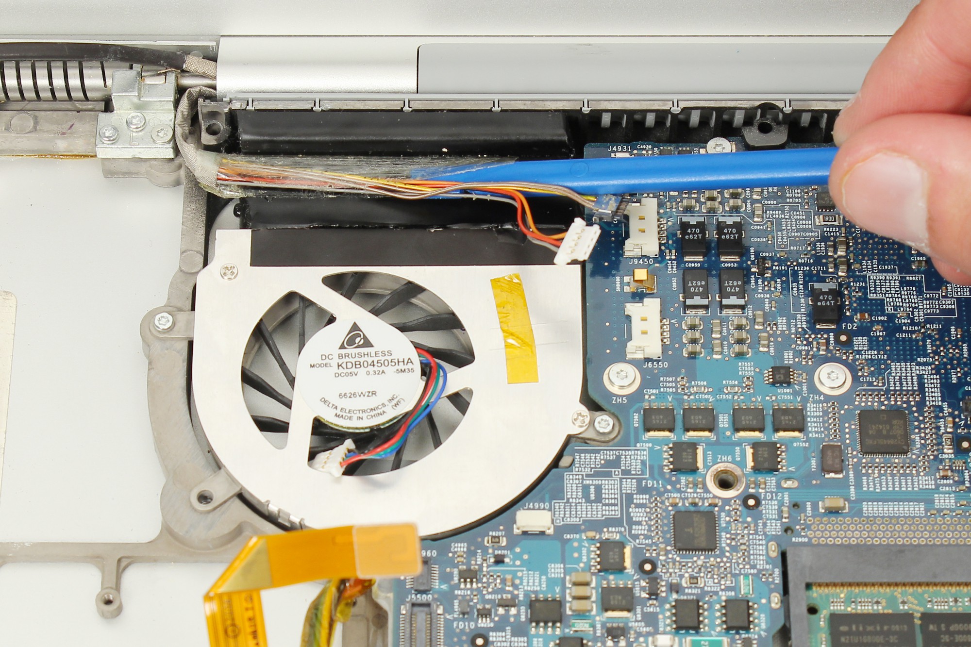

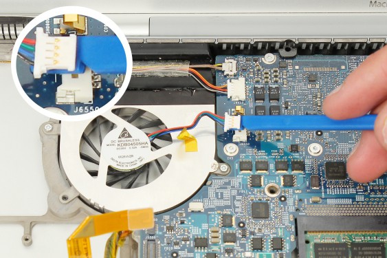

Reprenez la spatule en nylon pour déconnecter très délicatement la nappe du câble de données de l'écran LCD.

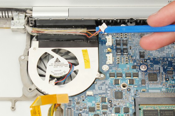

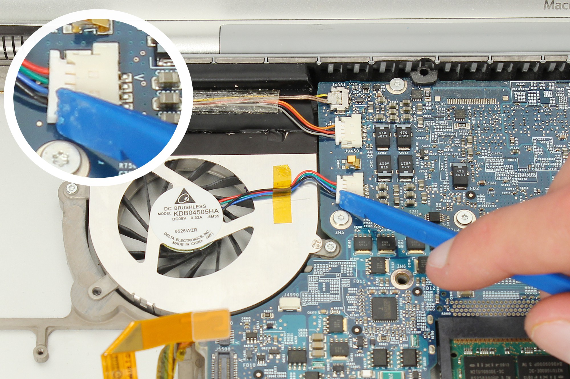

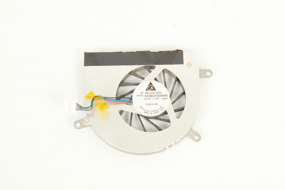

Effectuez la déconnexion du câble d'alimentation du ventilateur droit.
Décollez l'adhésif de maintien du câble du ventilateur droit.
Dévissez ensuite les trois vis maintenant le ventilateur droit en place à l'aide d'un tournevis Torx.
Soulevez légèrement le ventilateur droit.
Puis retirez en douceur l'adhésif noir apposé entre le ventilateur et le radiateur.
Vous pouvez extraire complétement le ventilateur droit.
Le ventilateur droit est désormais démonté.

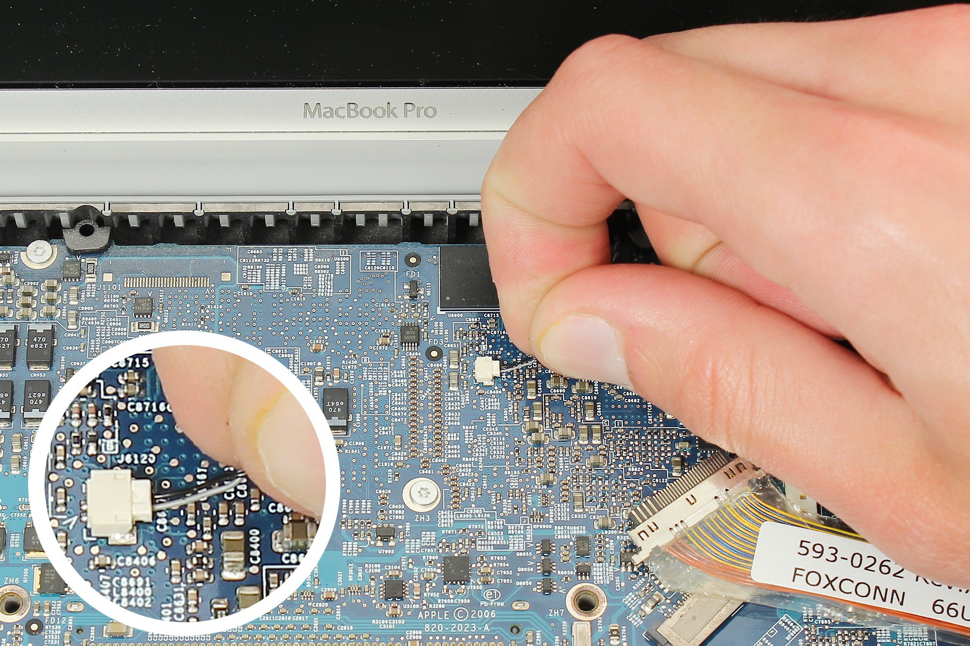

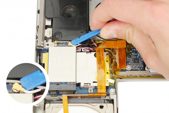

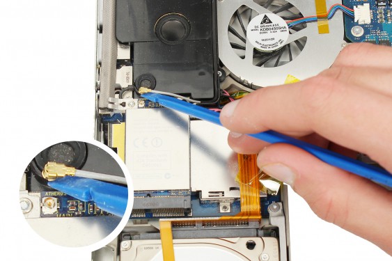

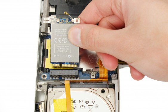

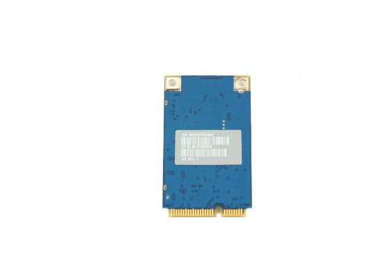

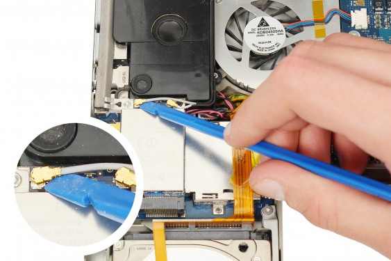

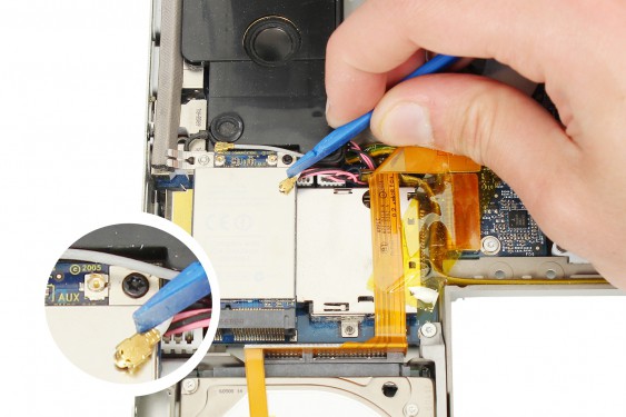

Toujours avec la spatule en nylon, déconnectez délicatement les deux antennes de la carte WiFi.
Etape 24

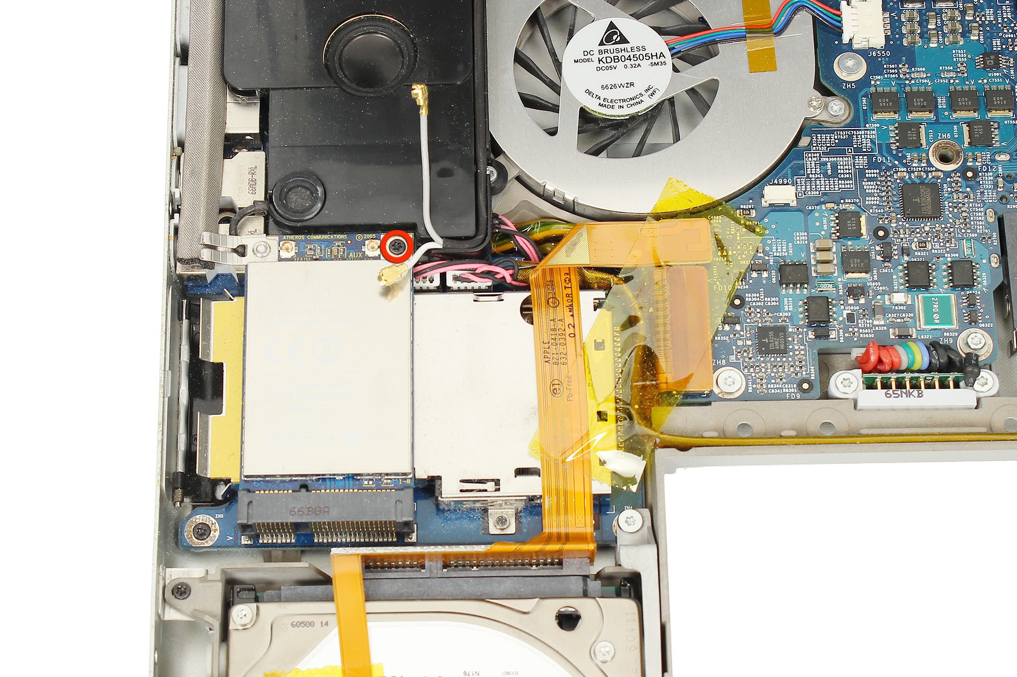

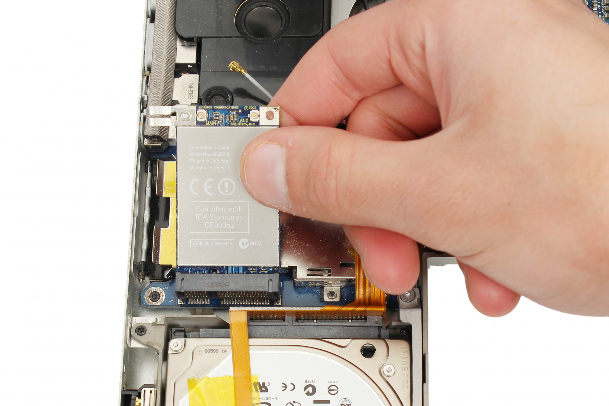

A l'aide d'un tournevis torx, retirez la vis maintenant la carte WiFi en place.
Etape 25
Retirez avec minutie la carte WiFi.
La carte WiFi est désormais démontée.

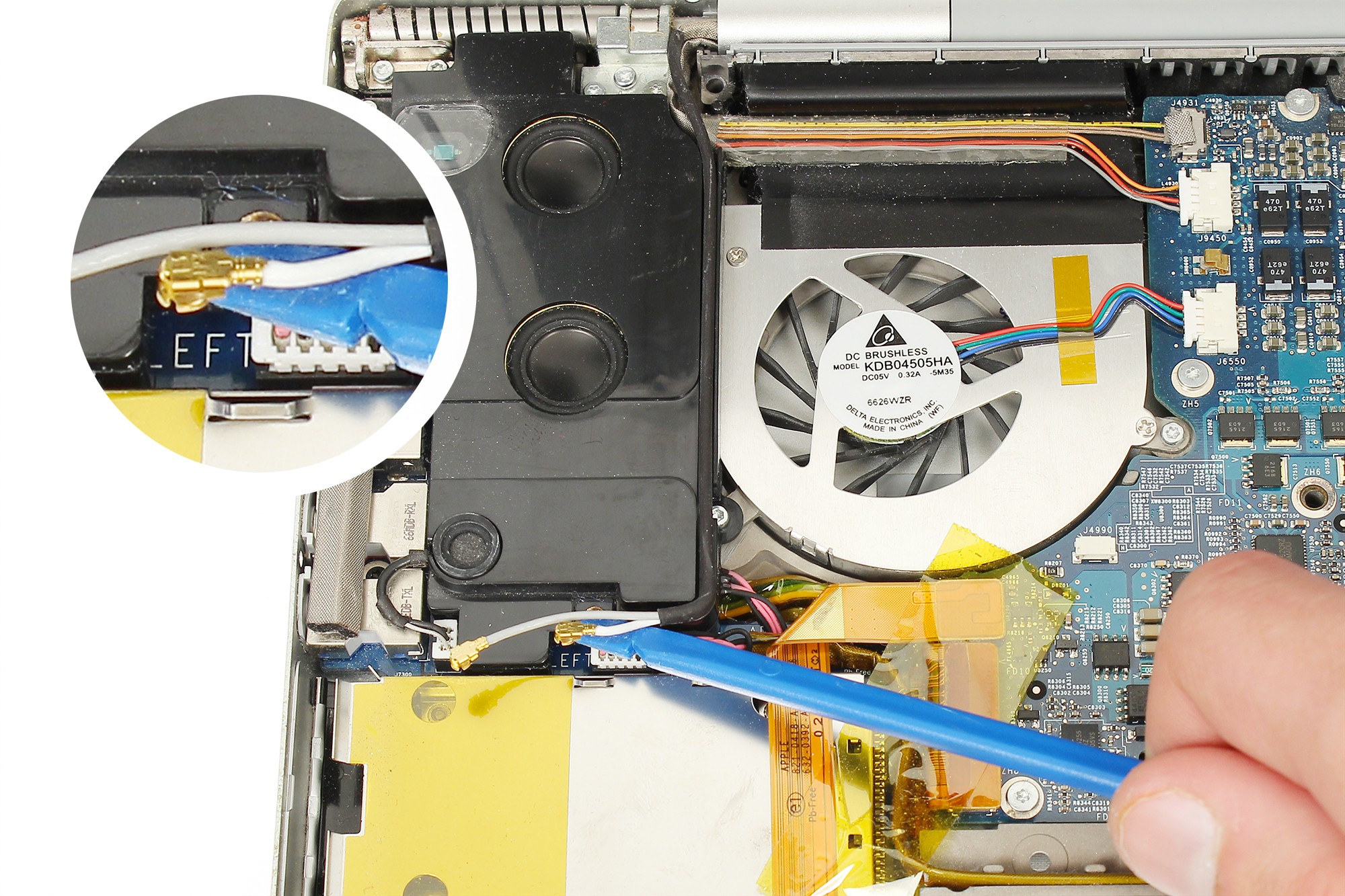

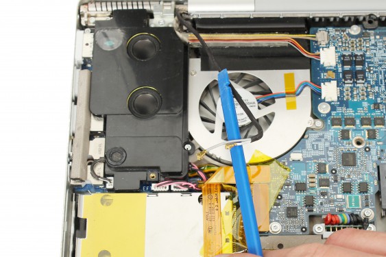

Réutilisez la spatule en nylon pour décaler et sortir de leur logement les câbles des antennes WiFi.
Etape 27

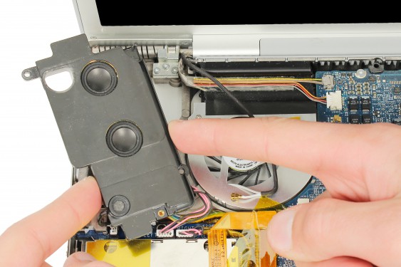

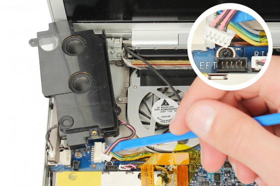

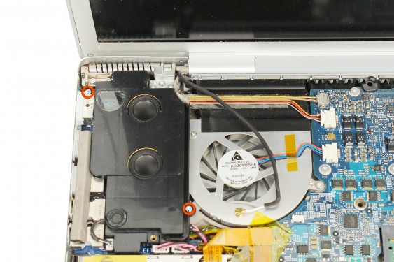

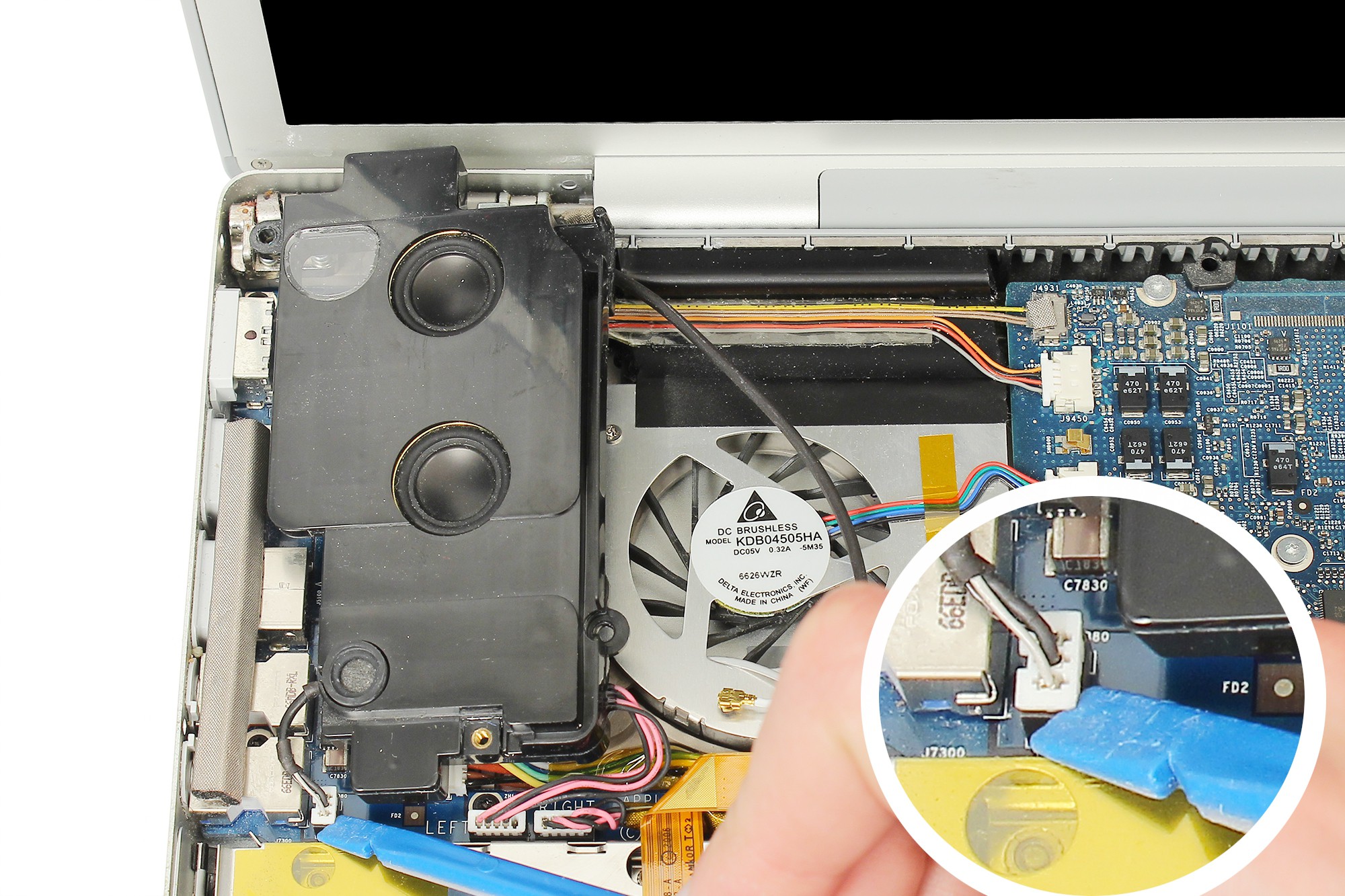

Utilisez un tournevis Torx afin de retirer les deux vis maintenant en place le haut-parleur gauche.
Etape 28

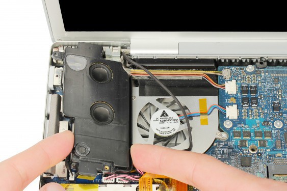

Soulevez délicatement le haut-parleur gauche.
Déplacez-le vers l'avant puis déposez-le afin de pouvoir procéder au retrait du premier connecteur.
Etape 29

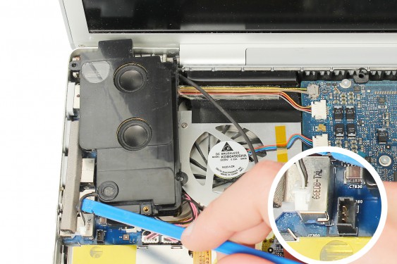

Grâce à la spatule en nylon, retirez le premier connecteur du haut-parleur gauche.
Etape 30
Faites de même avec le second connecteur du haut- parleur gauche.
Etape 31
A présent, retirez entièrement le haut-parleur gauche.
Etape 32
Le haut-parleur gauche est désormais démonté.

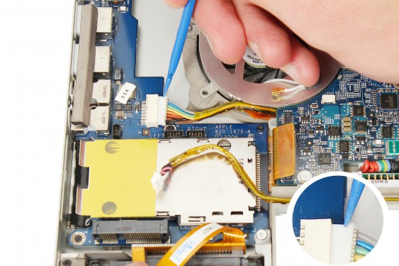

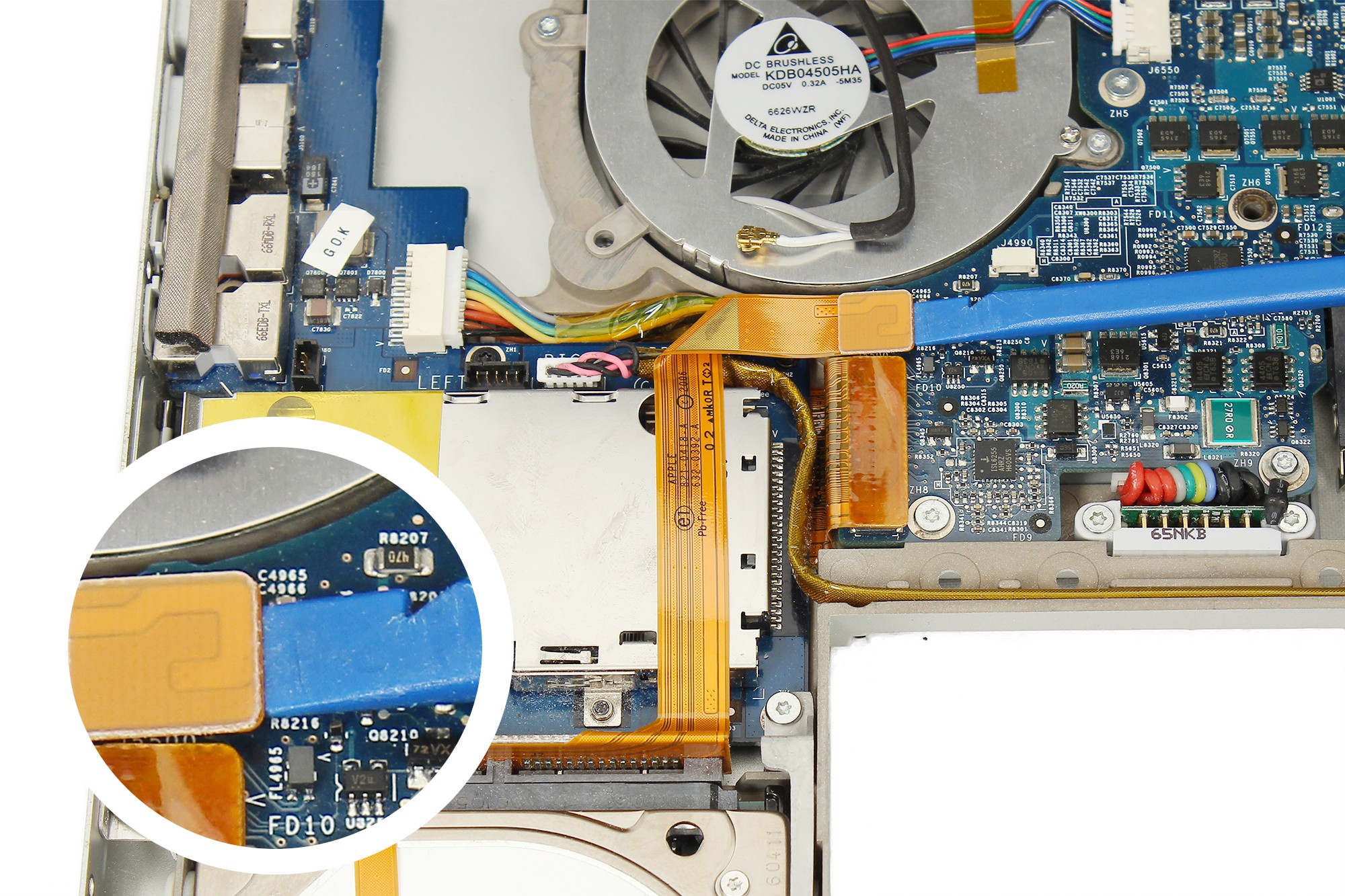

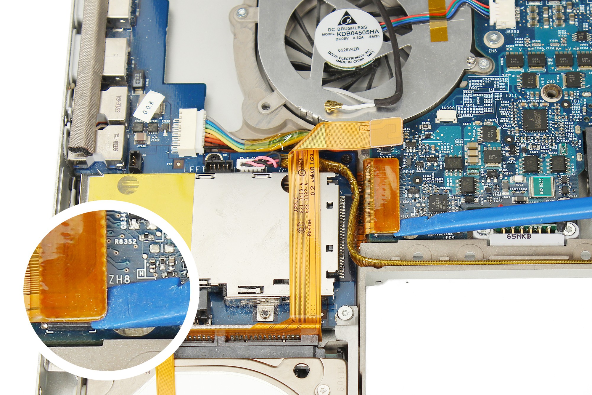

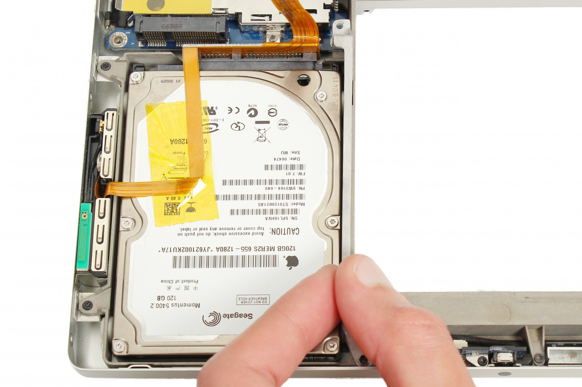

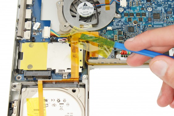

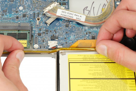

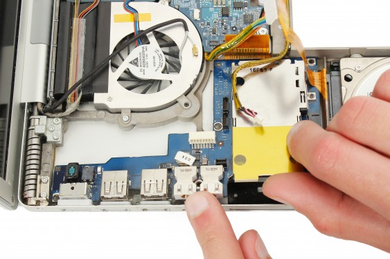

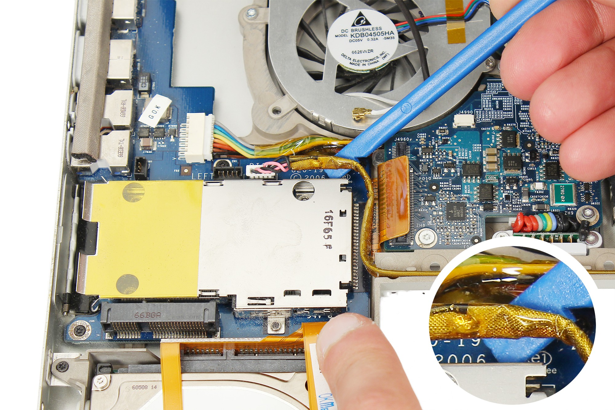

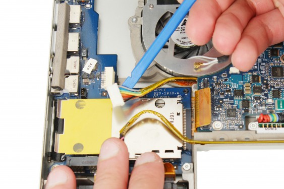

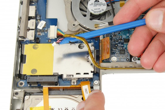

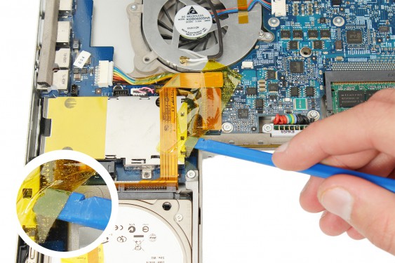

Reprenez la spatule en nylon pour décoller l'adhésif jaune servant à maintenir les nappes disque dur et carte connectique en place.
Etape 34

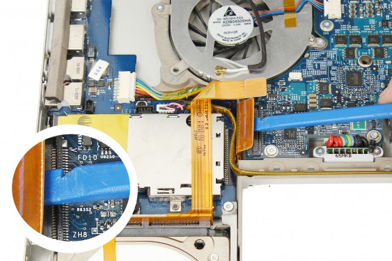

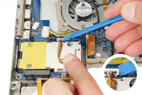

Déconnectez délicatement la nappe de gestion du disque dur.
Etape 35

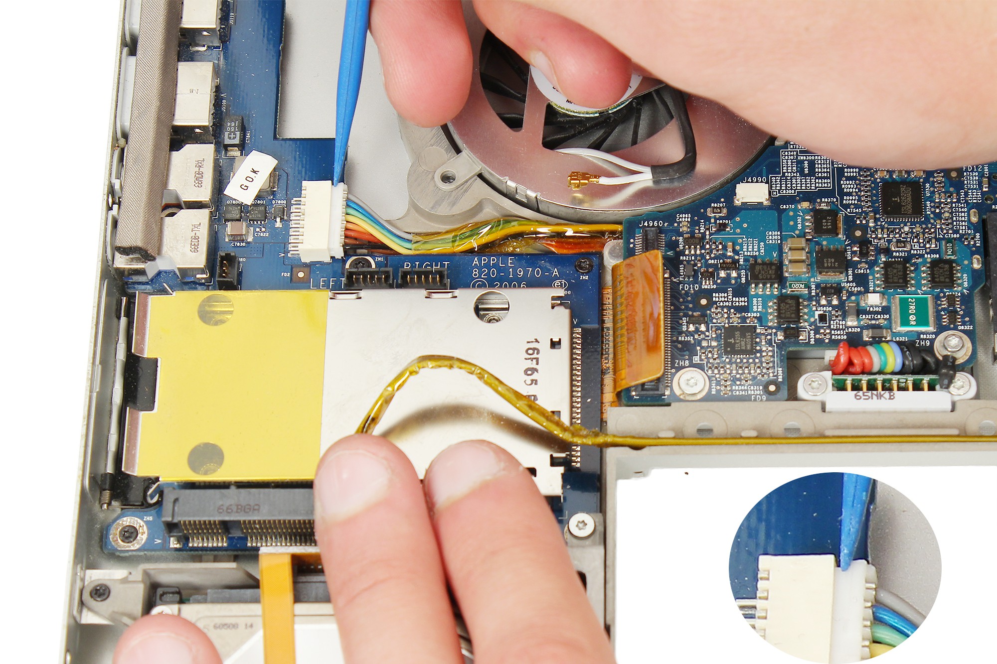

Débranchez doucement la nappe de la carte des connectiques.
Etape 36

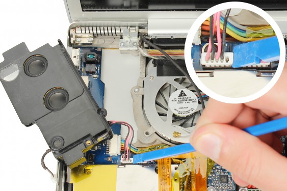

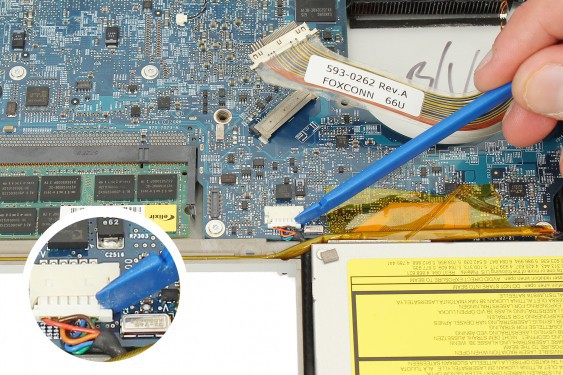

Déconnectez également la nappe du haut-parleur droit.
Etape 37
Enfin, déconnectez la nappe multicolore (nappe d'alimentation électrique).

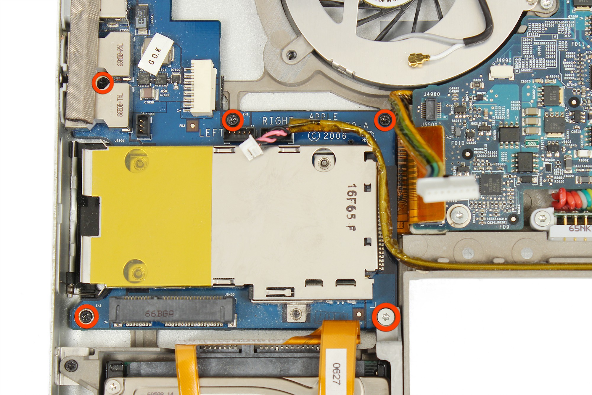

Etape 38

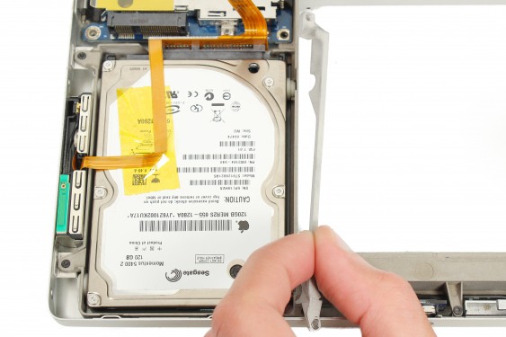

A l'aide d'un tournevis Torx, dévissez les 5 vis entourées en rouge sur la photo.
Etape 39
Utilisez le tournevis Torx pour dévisser la vis entourée en rouge sur la photo.
Etape 40

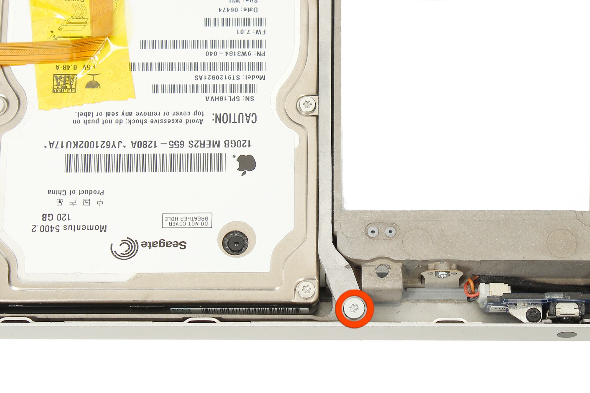

Procédez ensuite au retrait et à la dépose de l'élément métallique latéral du disque dur.
Etape 41

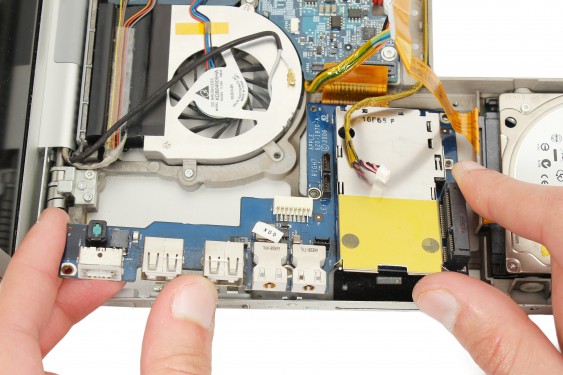

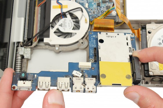

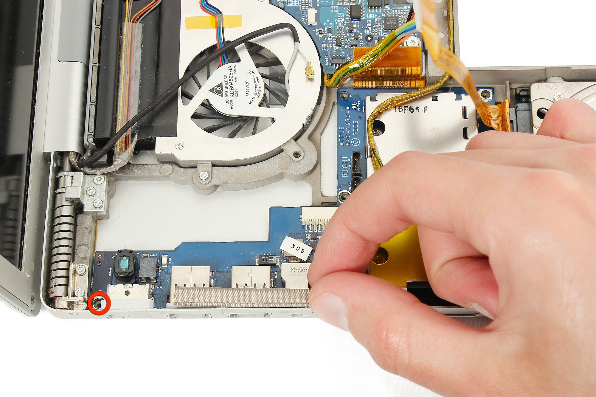

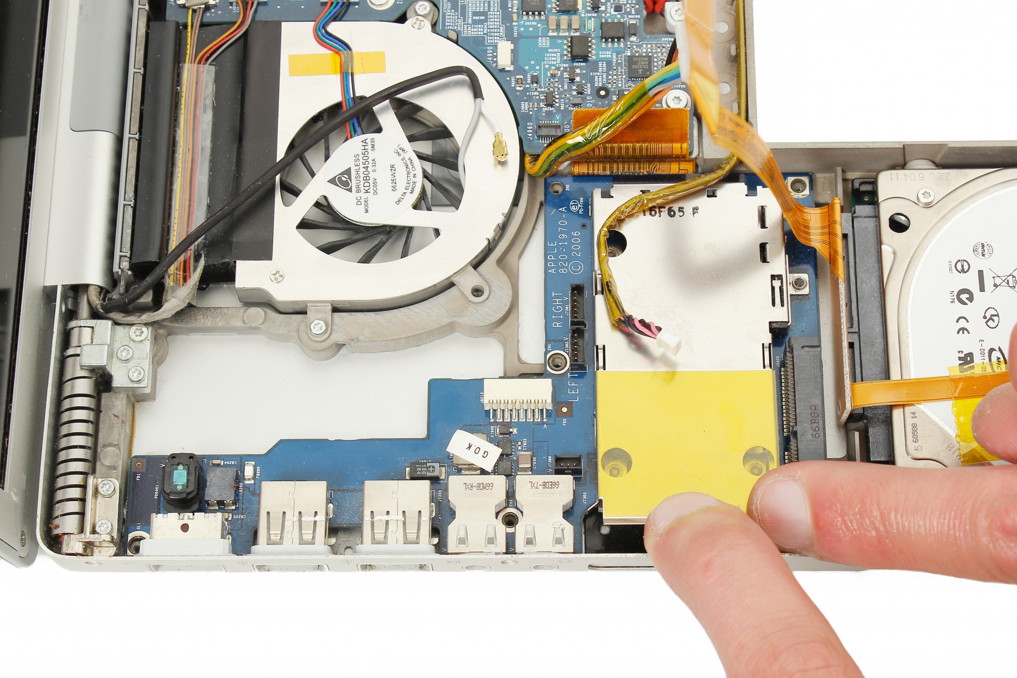

Dévissez la vis Torx entourée en rouge.
Retirez maintenant la mousse de protection posée sur les ports USB/Prise jack.
Etape 42

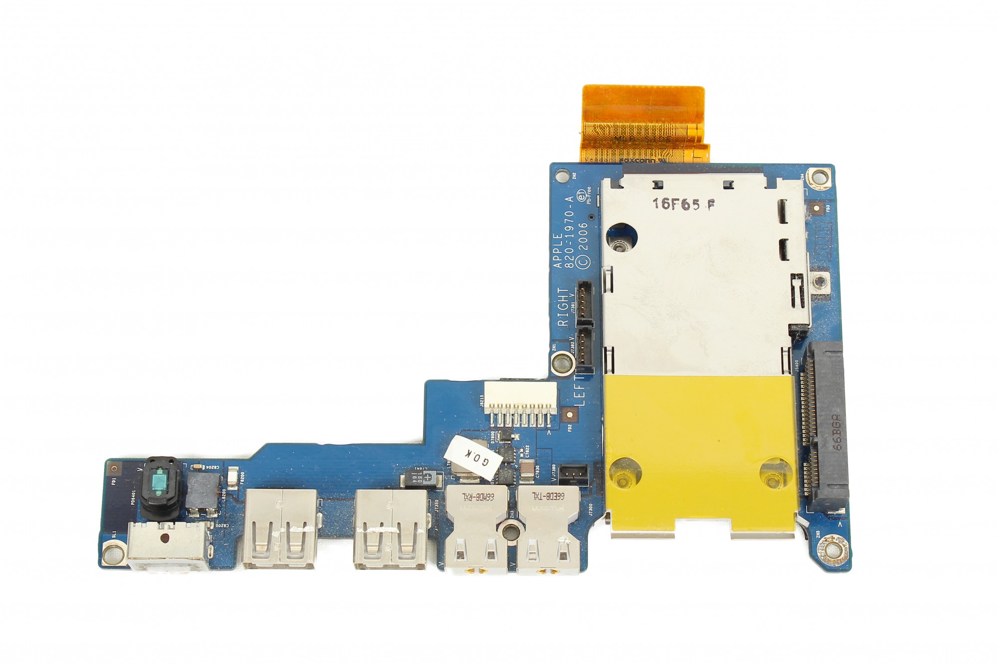

Repoussez légèrement la carte des connectiques puis procédez délicatement à son extraction.
Etape 43
La carte des connectiques gauche est désormais démontée.

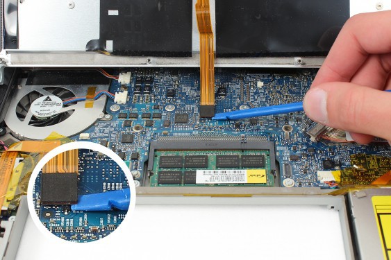

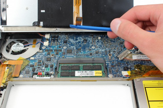

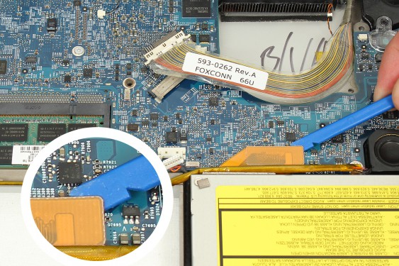

Reprenez la spatule en nylon pour déconnecter la nappe de liaison du capteur infrarouge.
Etape 45

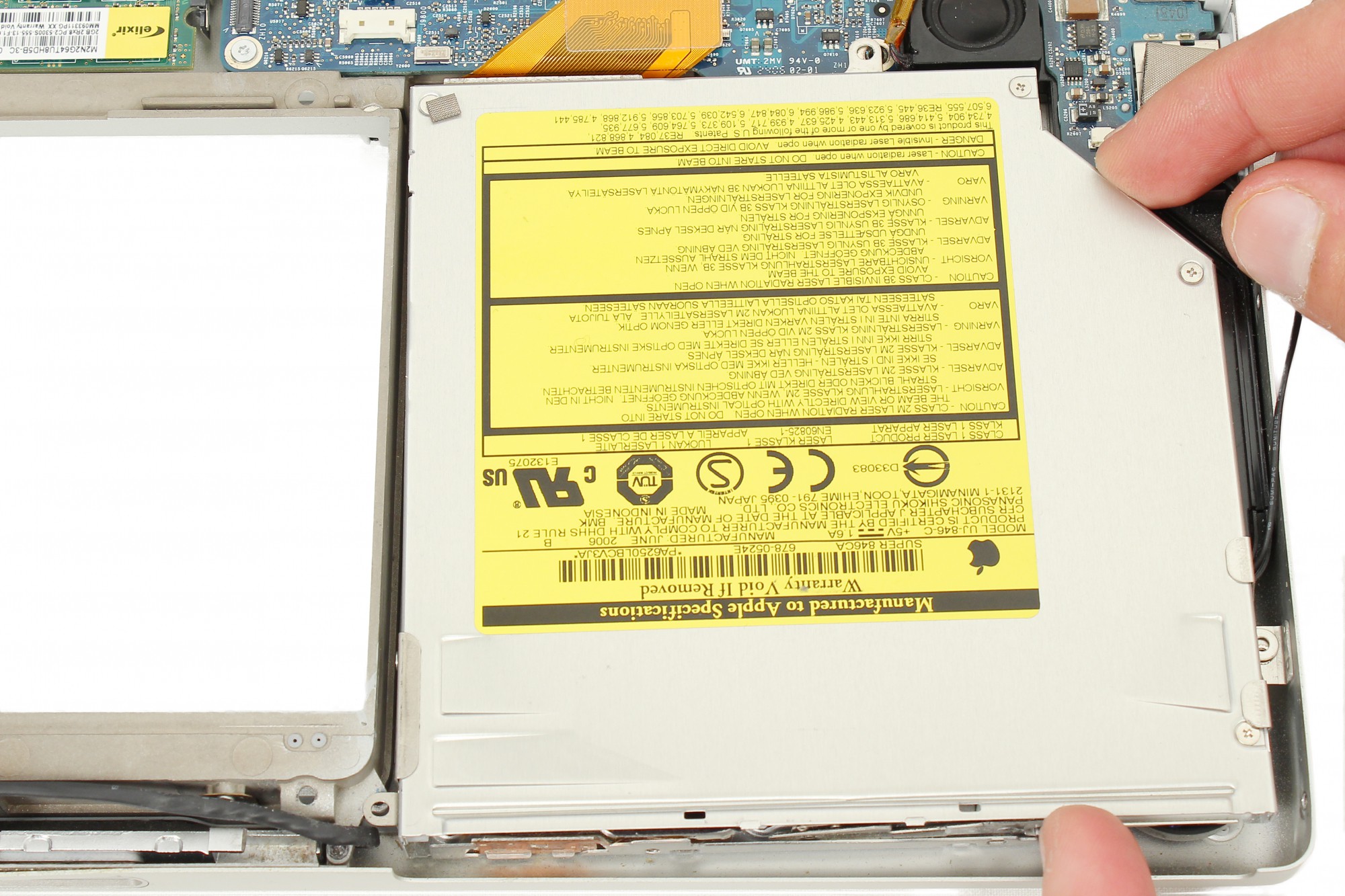

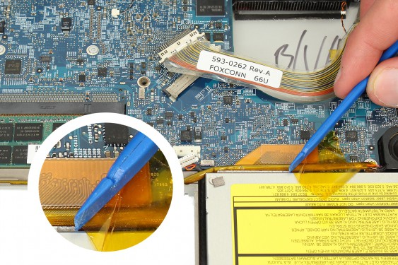

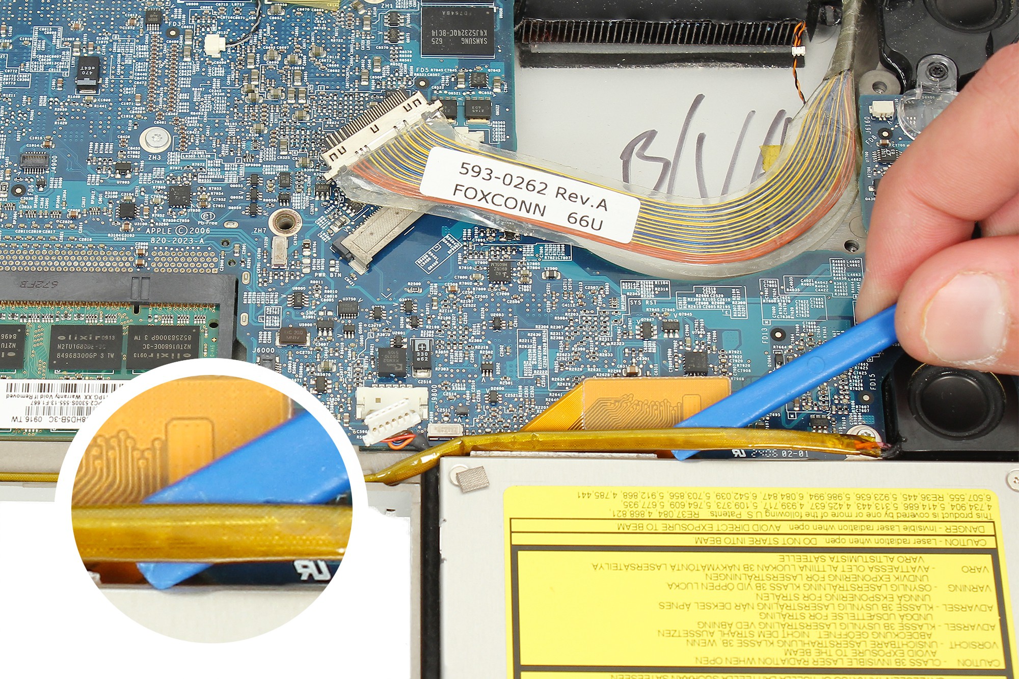

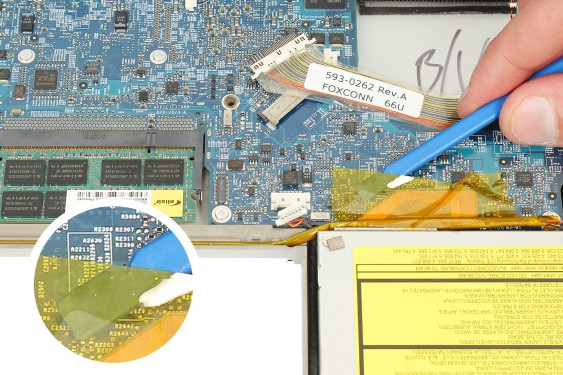

Retirez ensuite l'adhésif du connecteur du lecteur optique.
Etape 46
Déconnectez la nappe du lecteur optique (SuperDrive).
Etape 47

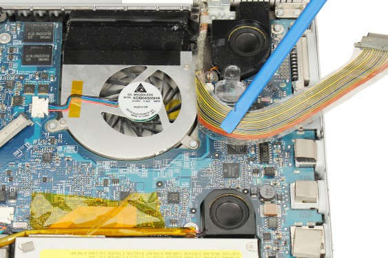

Soulevez ensuite le câble du haut-parleur droit afin de pouvoir retirer plus facilement le lecteur optique de son logement.
Vous pouvez si nécessaire utiliser une spatule afin de soulever légèrement le câble.
Etape 48

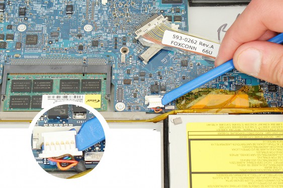

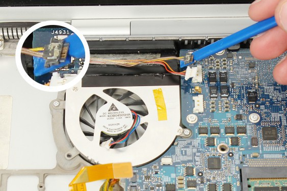

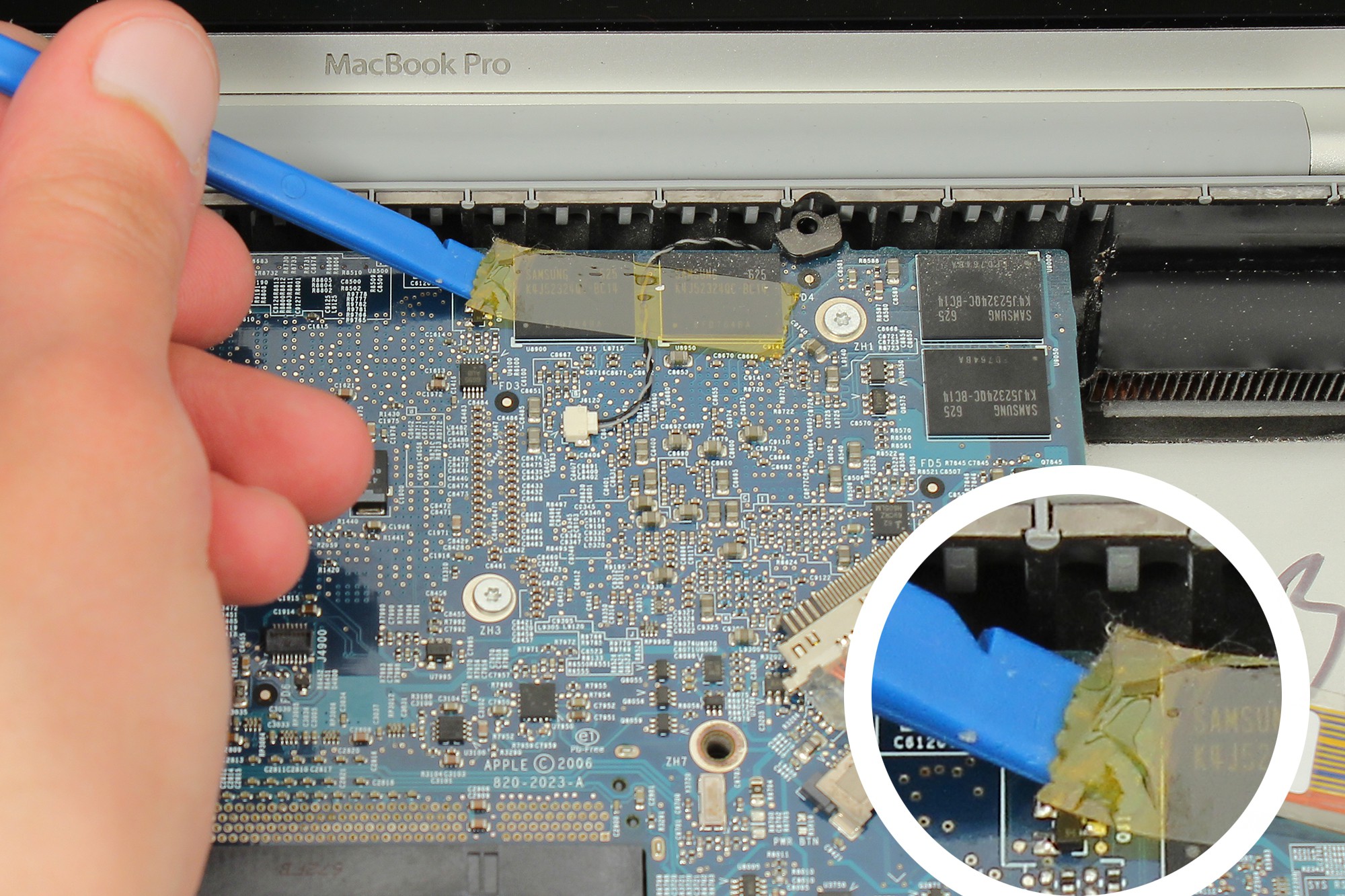

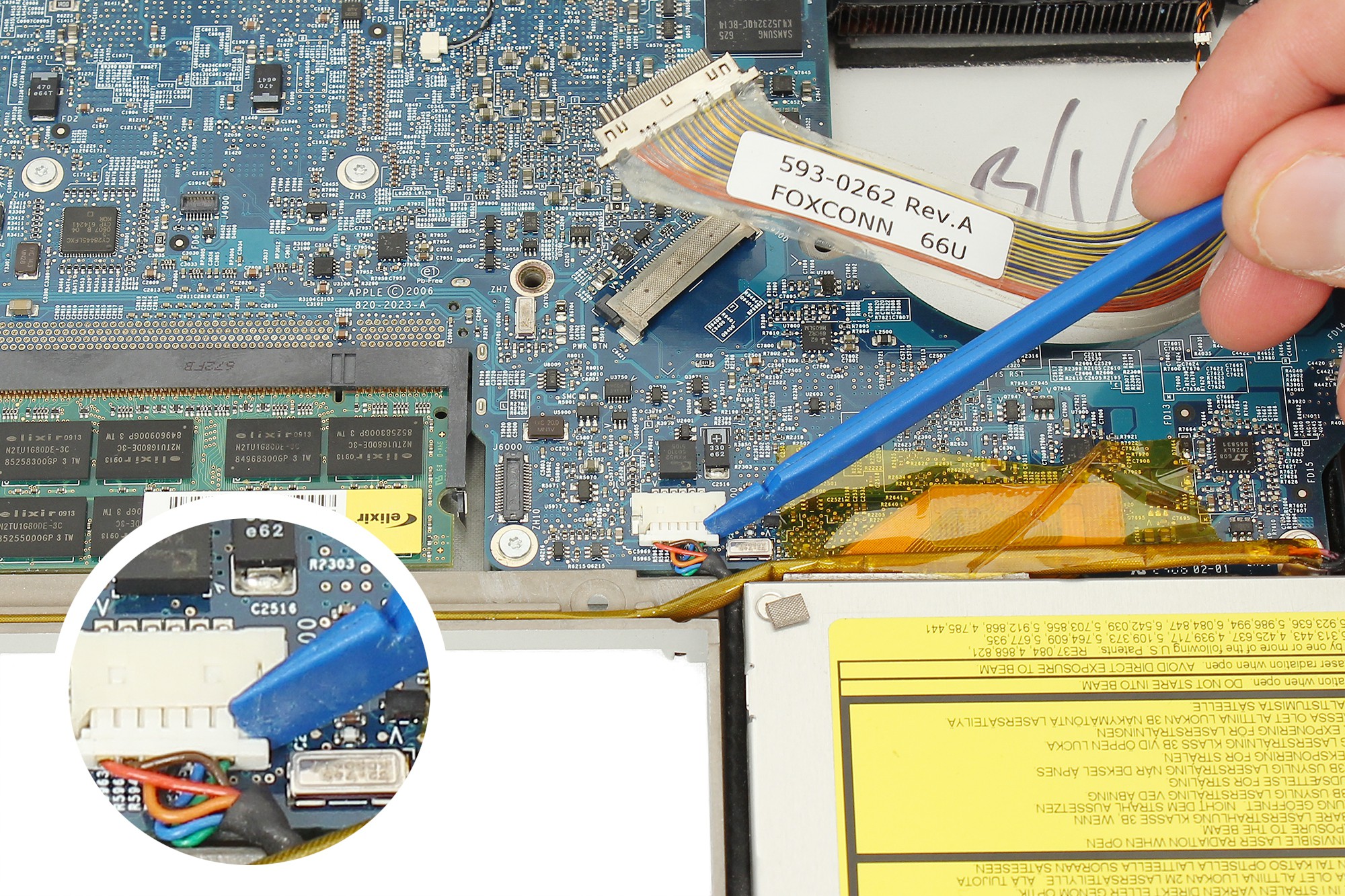

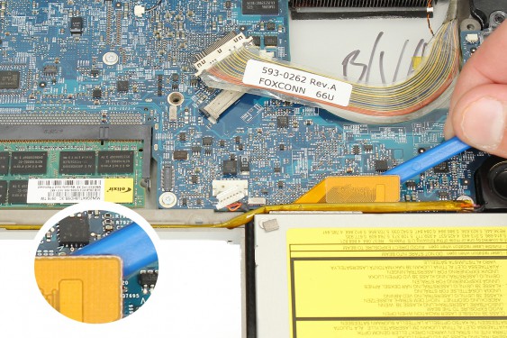

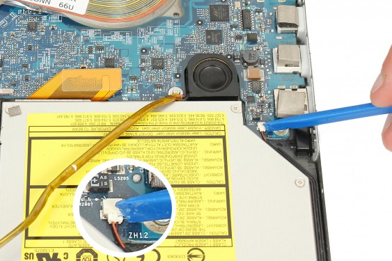

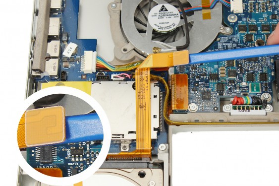

A l'aide d'une spatule en nylon, procédez à la déconnexion du câble de la pile de sauvegarde.
Etape 49

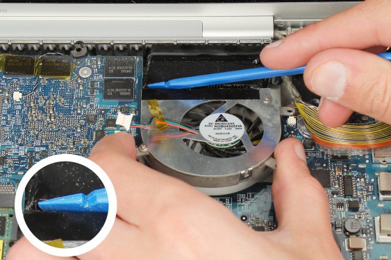

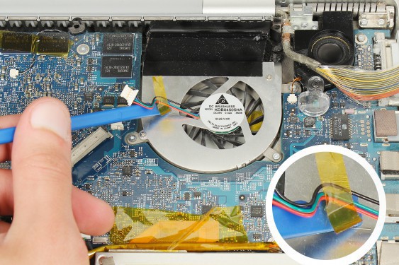

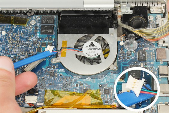

Utilisez la spatule en nylon pour déconnecter le câble du ventilateur gauche.
Etape 50

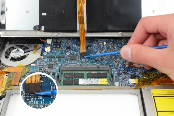

Déconnectez le câble de la caméra ainsi que de la nappe située au dessus de celle-ci.
Etape 51
Décollez puis retirez ensuite délicatement les deux nappes de leur logement.

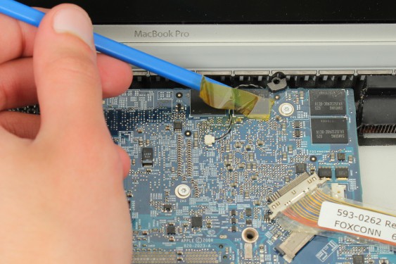

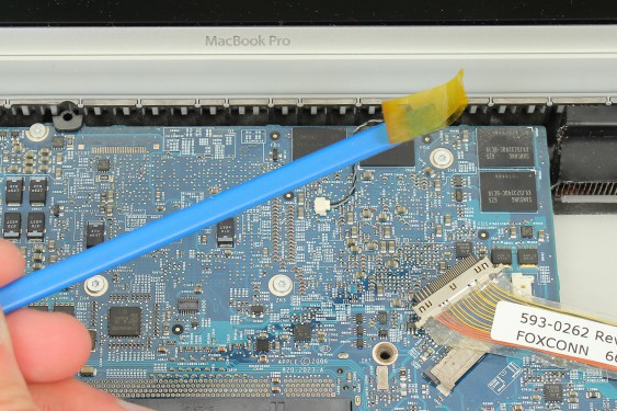

Décollez puis enlevez l'adhésif de maintien du câble du capteur de température du radiateur principal.
Etape 53
Retirez ensuite très délicatement le câble du capteur de température du radiateur principal.
Le câble de par sa taille est très fragile. Soyez minutieux lors de cette opération !

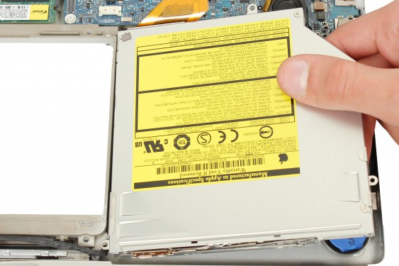

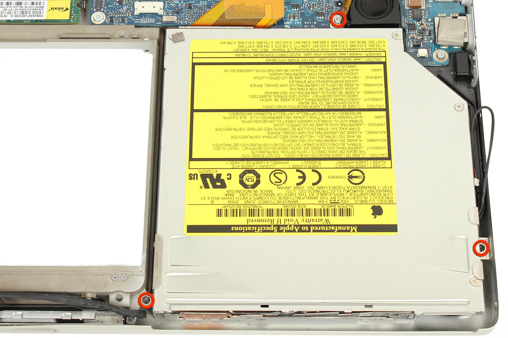

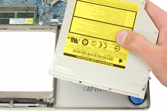

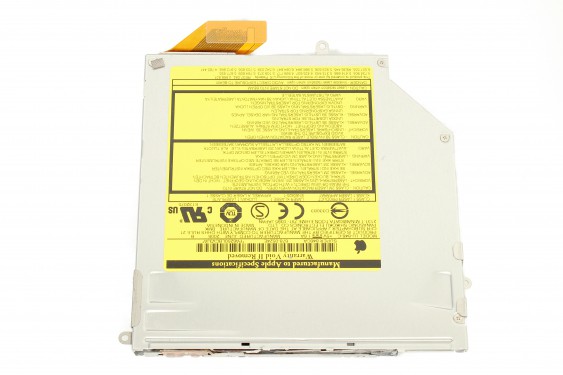

Dévissez les trois vis Torx maintenant en place le lecteur optique.
Etape 55
Saisissez le lecteur optique par le côté puis procédez à son retrait.
Le lecteur optique est désormais démonté.

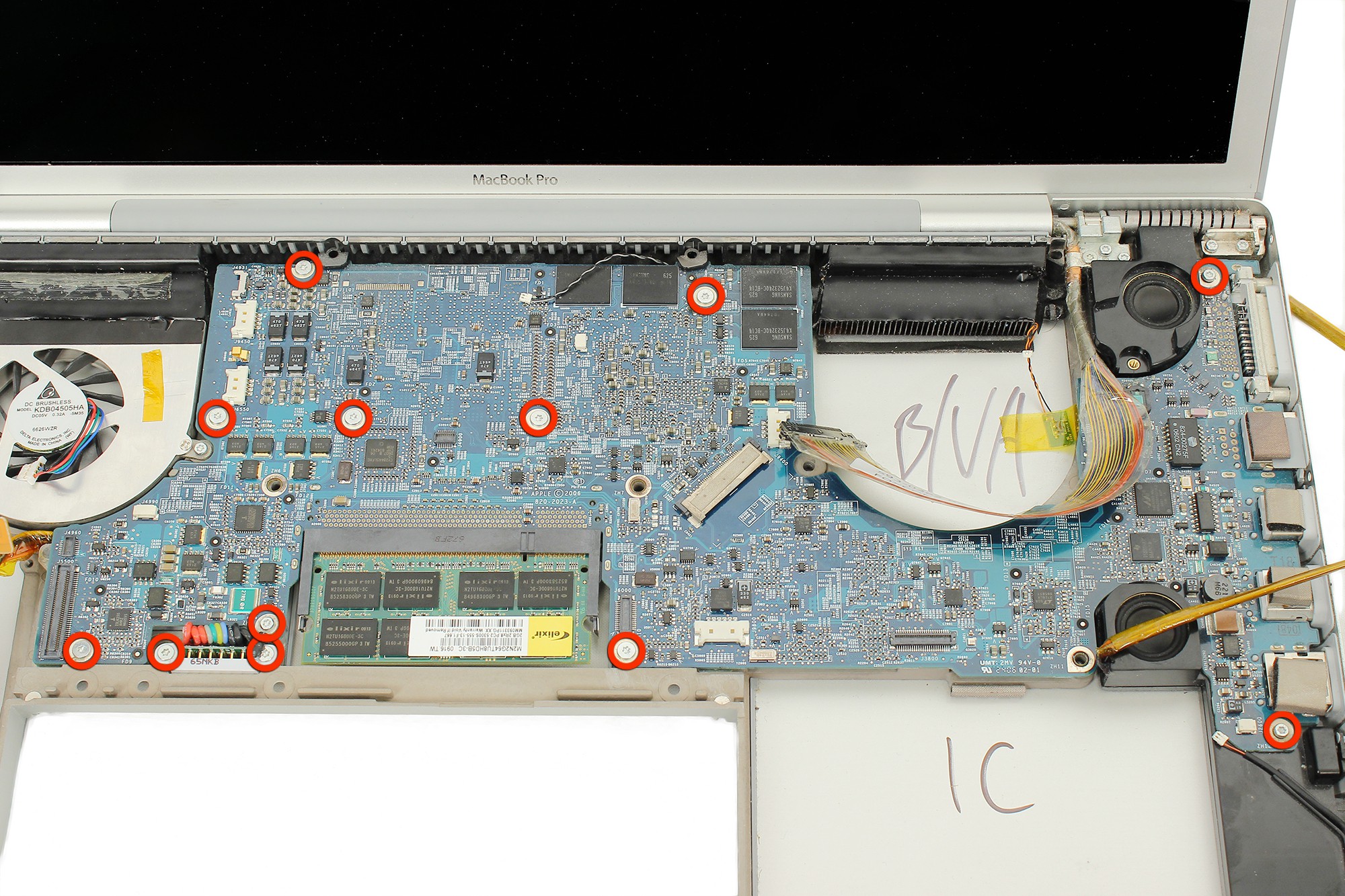

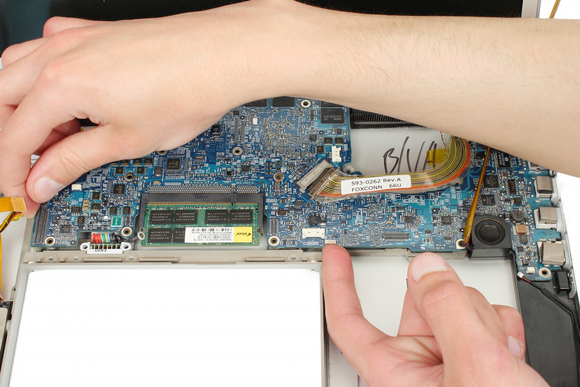

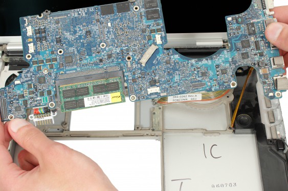

Dévissez ensuite les 12 vis Torx maintenant la carte mère au châssis du MacBook Pro 17".
Etape 57
Soulevez légèrement la carte mère par le dessous puis retirez la très délicatement.
Etape 58
La carte mère est désormais démontée.

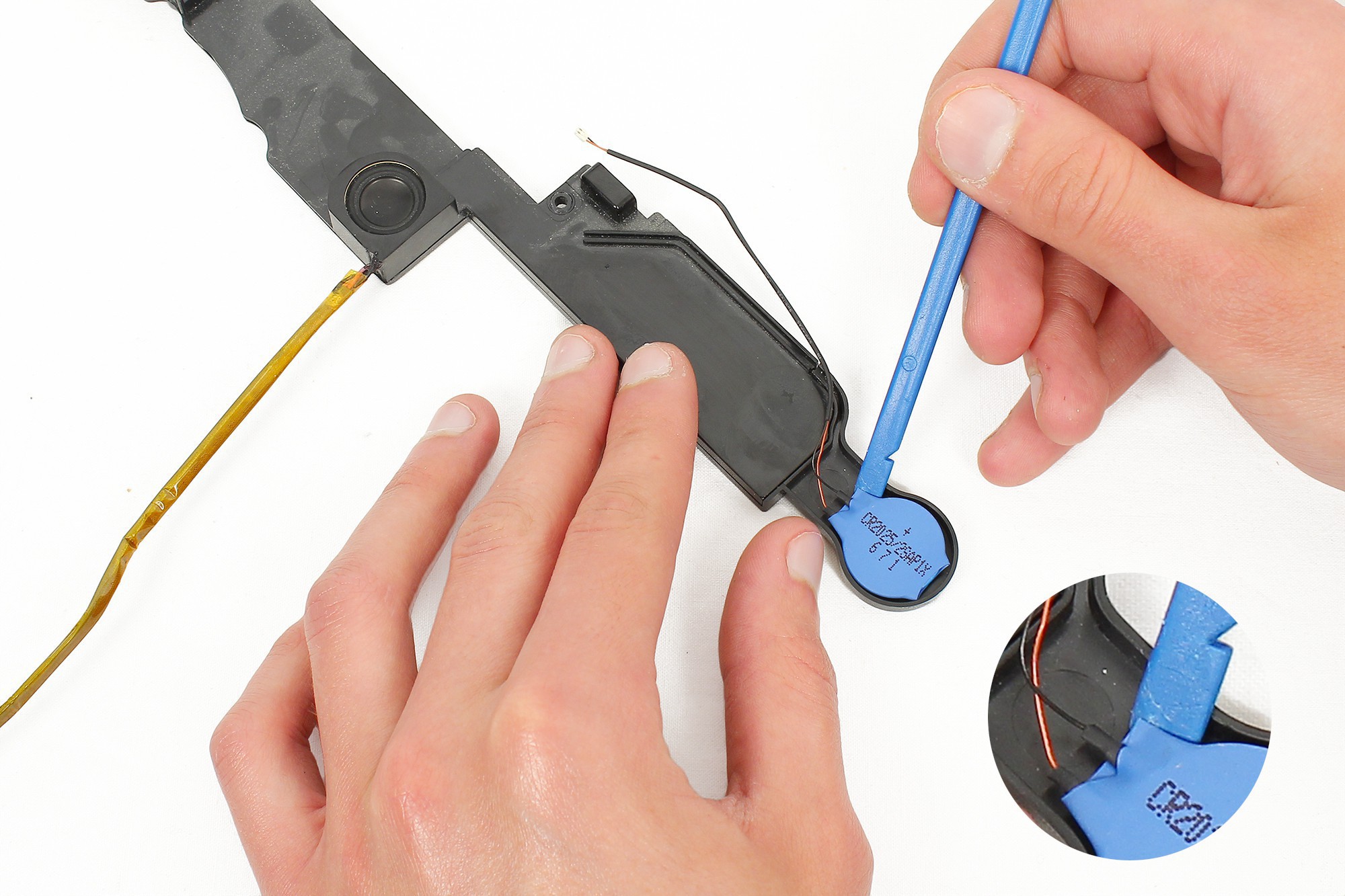

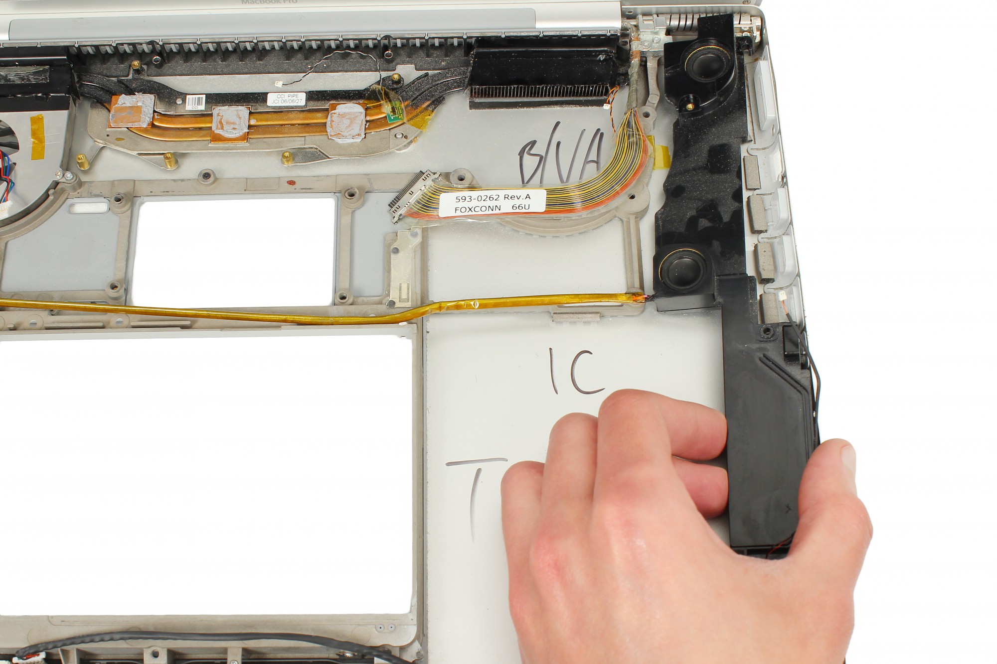

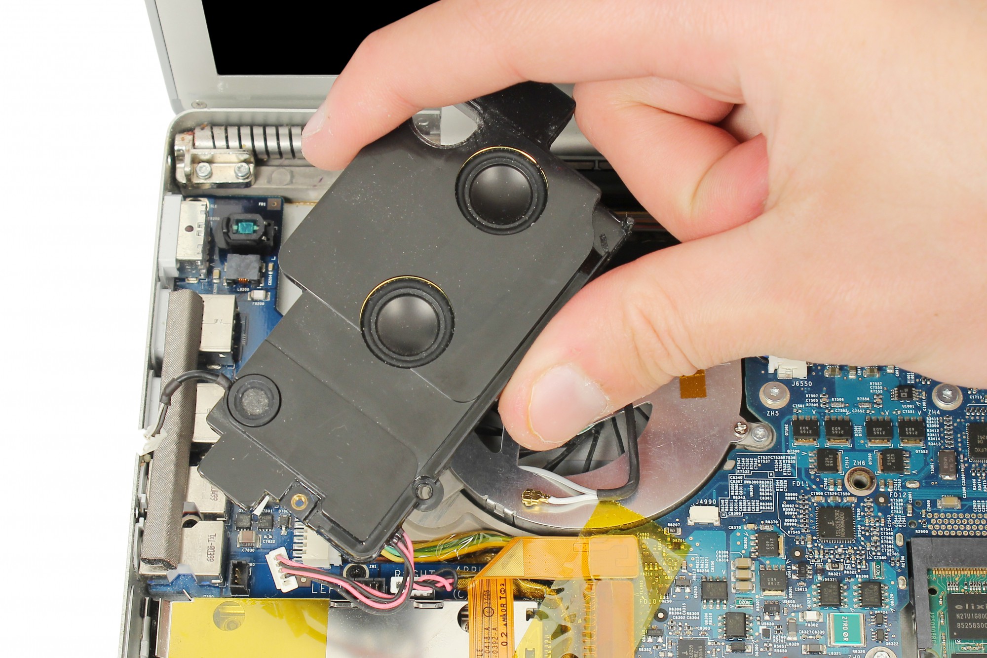

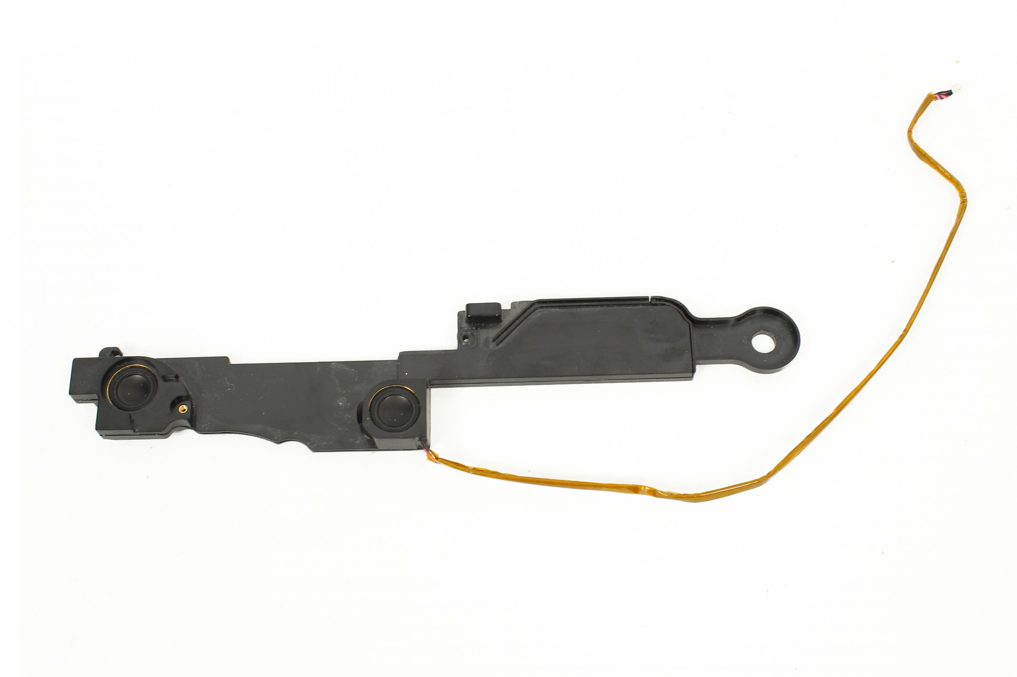

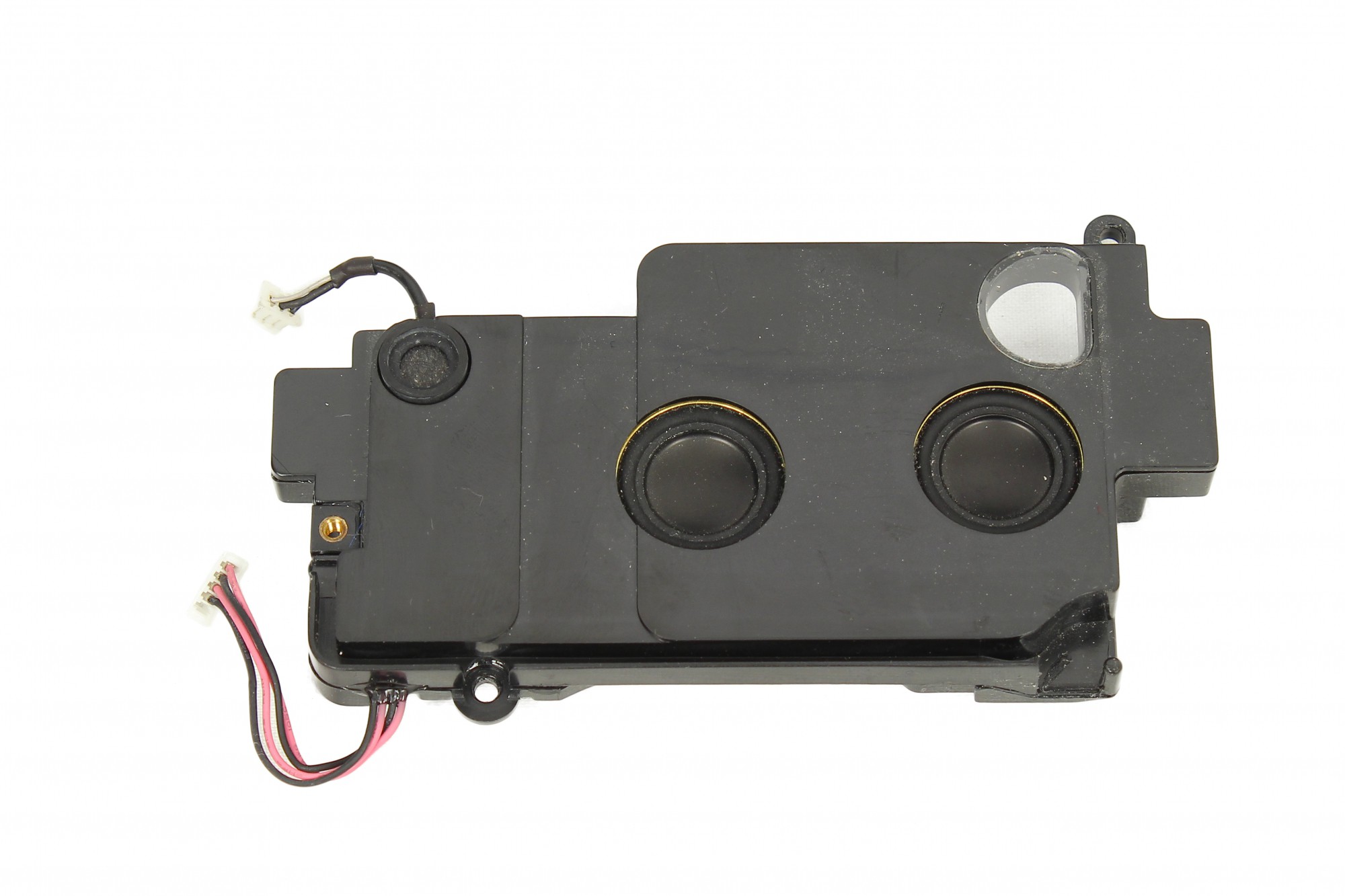

Retirez délicatement le haut-parleur droit du châssis du MacBook.
Etape 60
Reprenez la spatule en nylon pour décoller puis retirer la pile de sauvegarde.
Etape 61
Le haut parleur droit de votre MacBook Pro 17" est désormais démonté.
Remplacez-le par une pièce neuve si cela est nécessaire.
