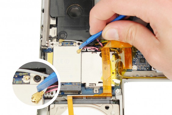

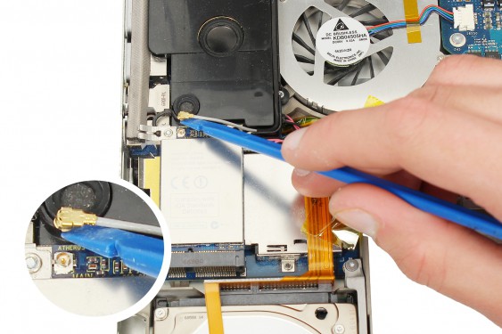

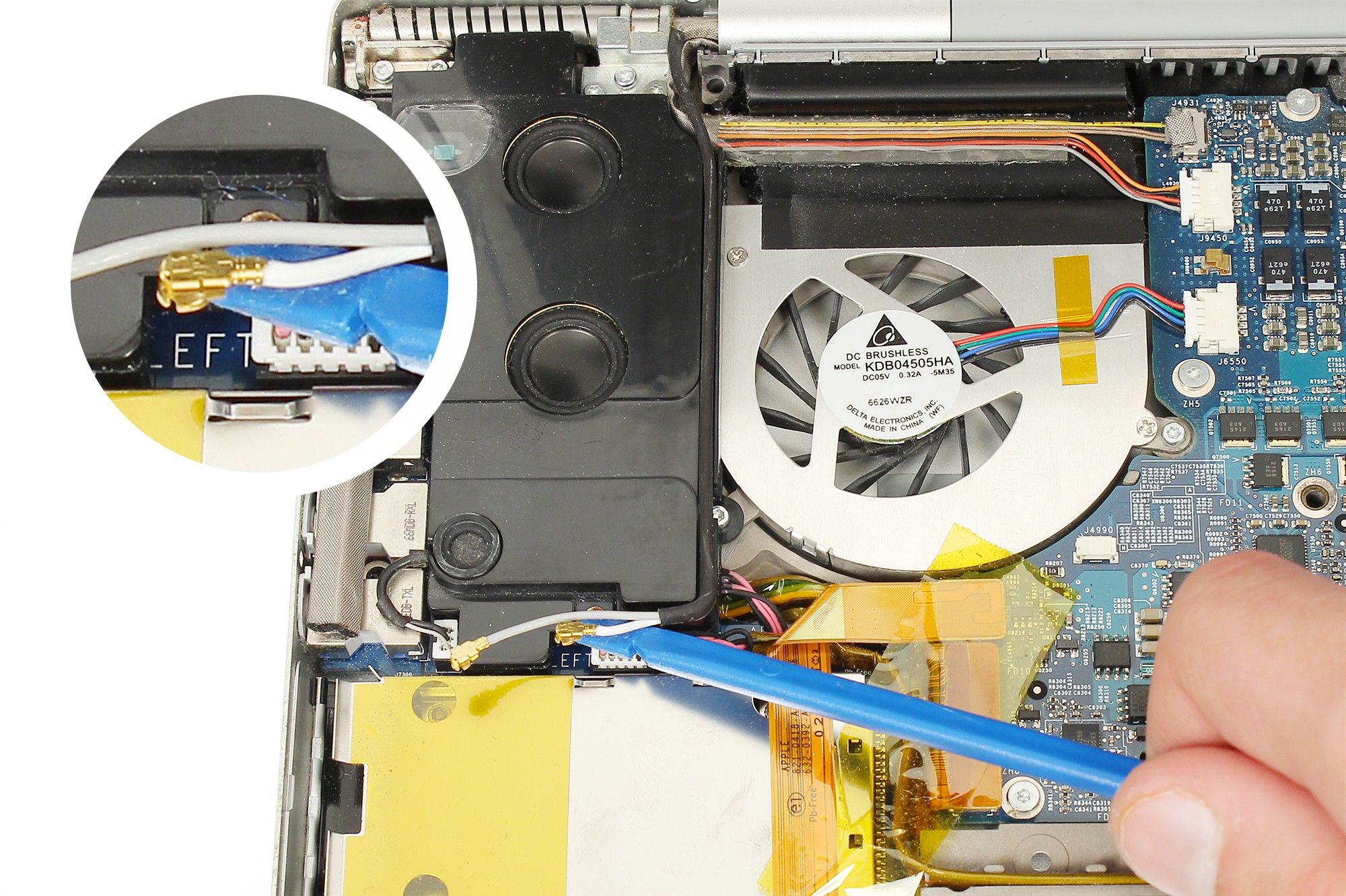

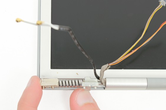

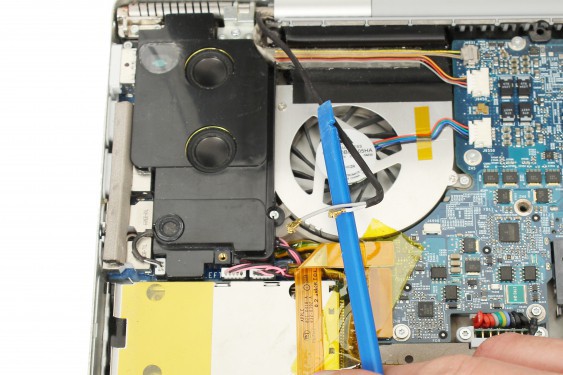

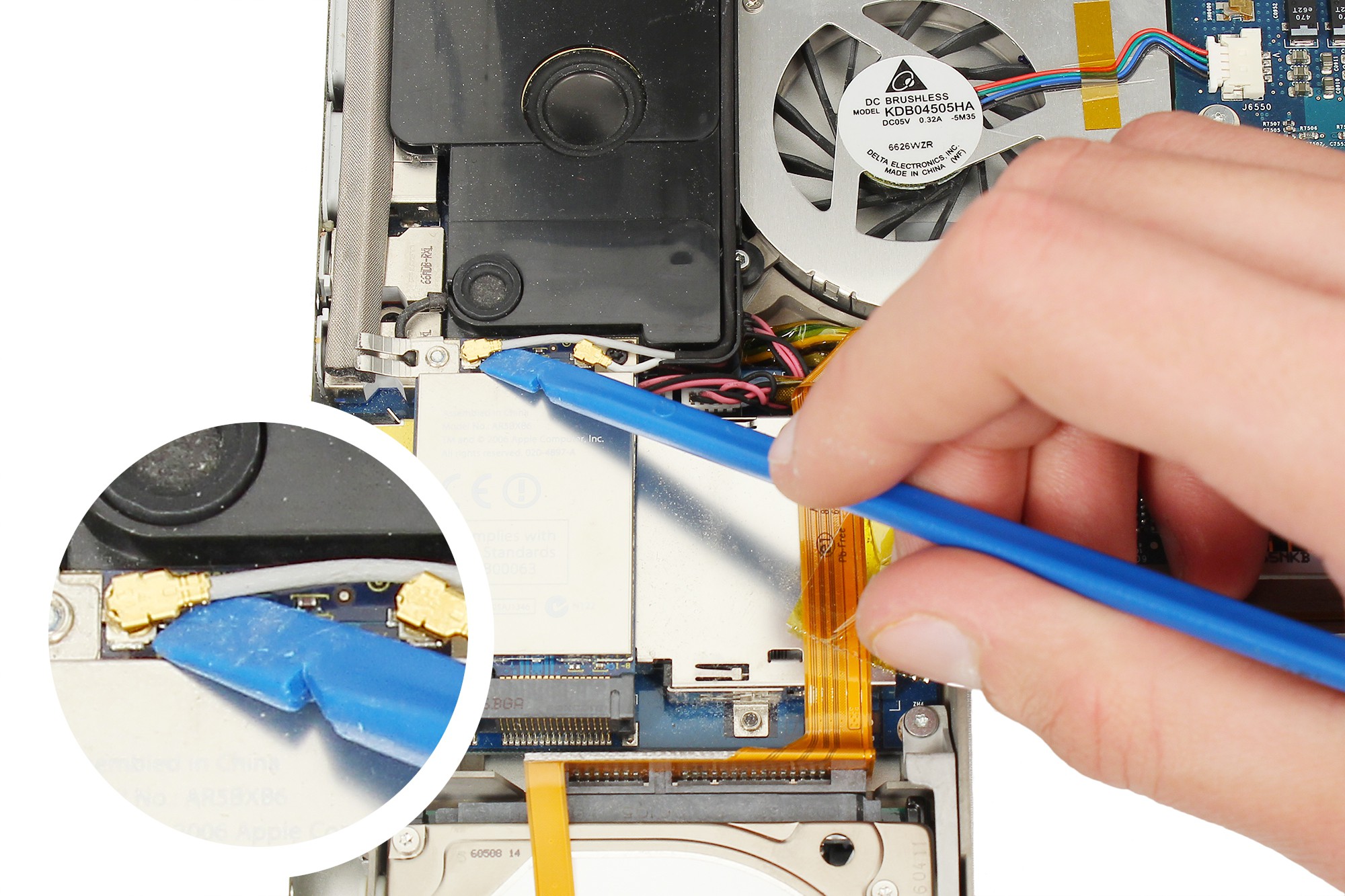

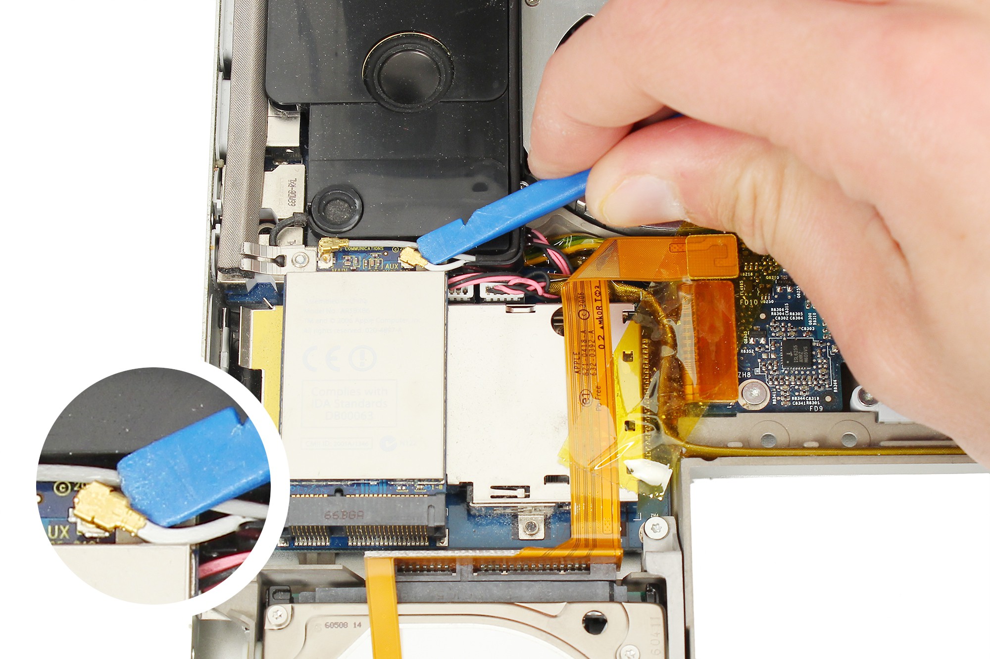

La pemière antenne WiFi se situe sur le côté gauche de votre MacBook Pro 17". A quelques centimètres au-dessus du disque dur.
En vous aidant de la spatule en nylon, déconnectez délicatement la première antenne de la carte WiFi.

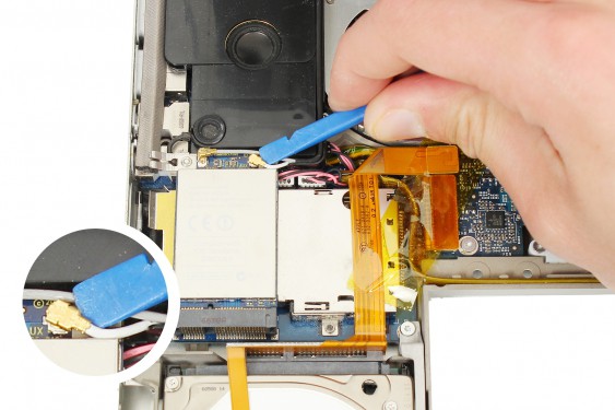

Toujours à l'aide d'une spatule, répétez l'opération pour la seconde antenne de la carte WiFi.
Conservez la spatule en nylon pour décaler et sortir de leur logement les câbles des antennes WiFi.

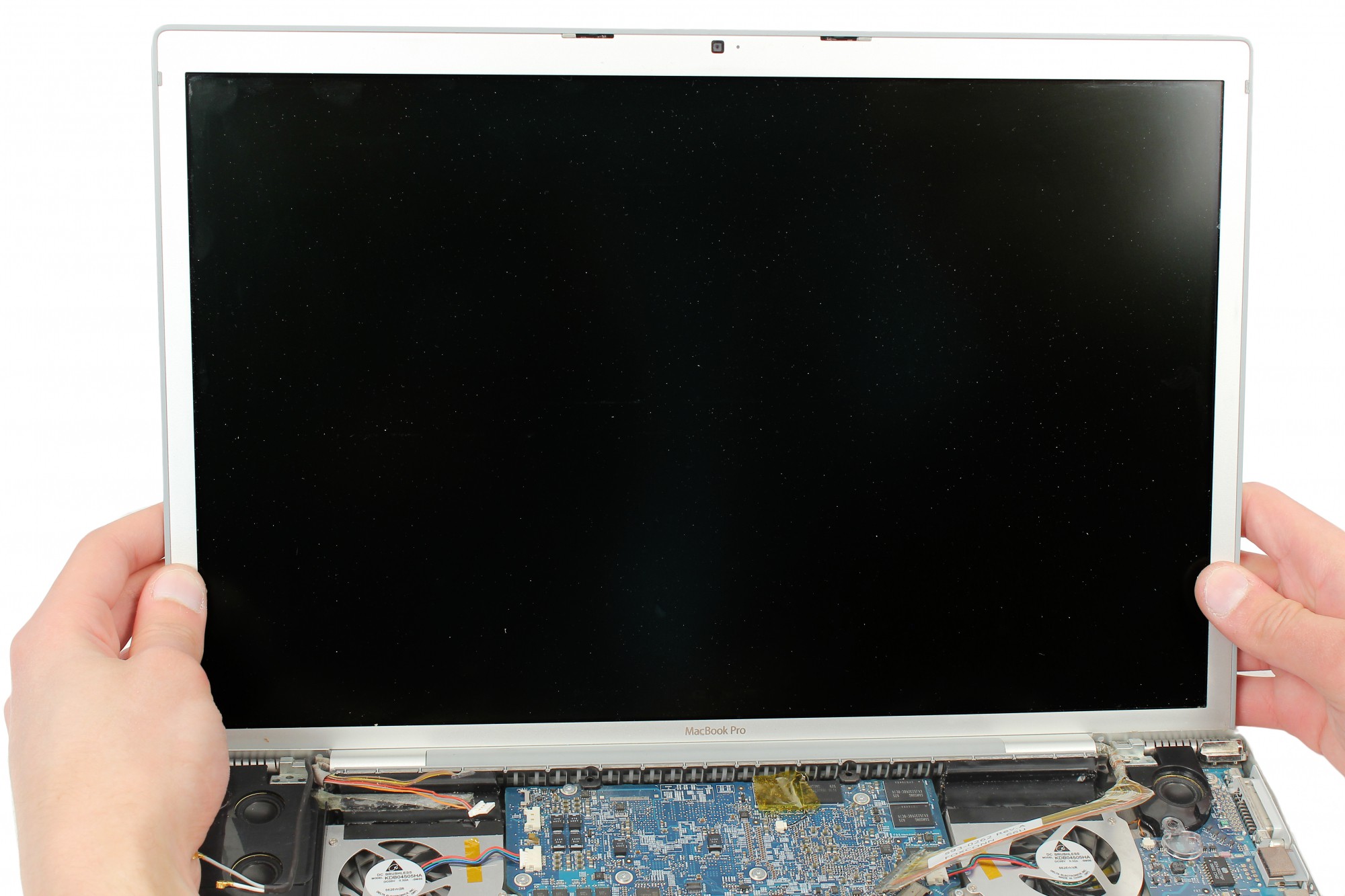

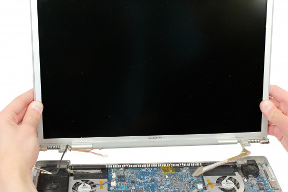

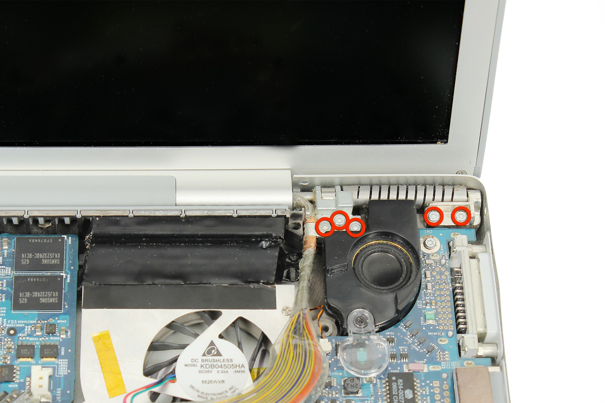

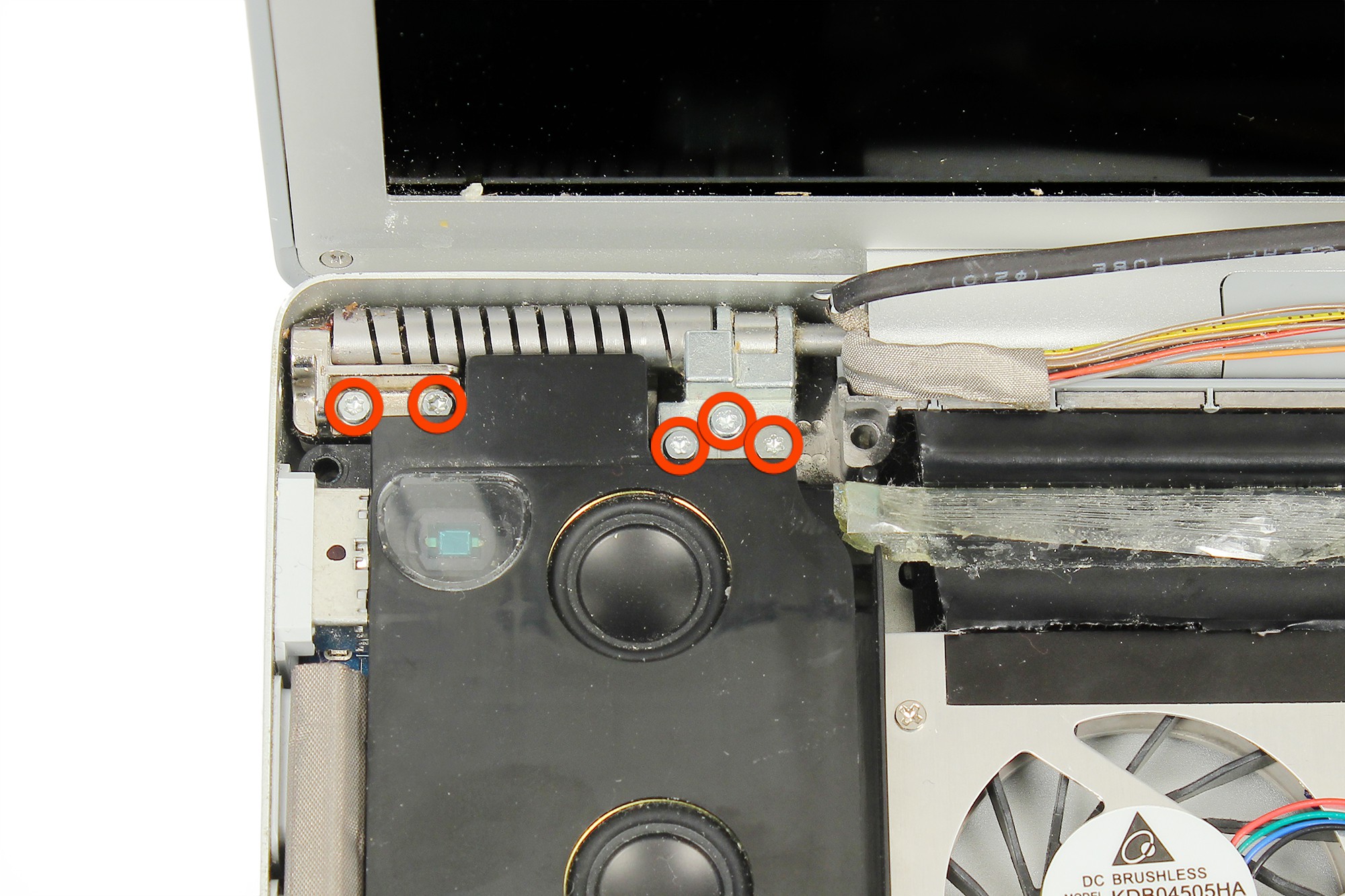

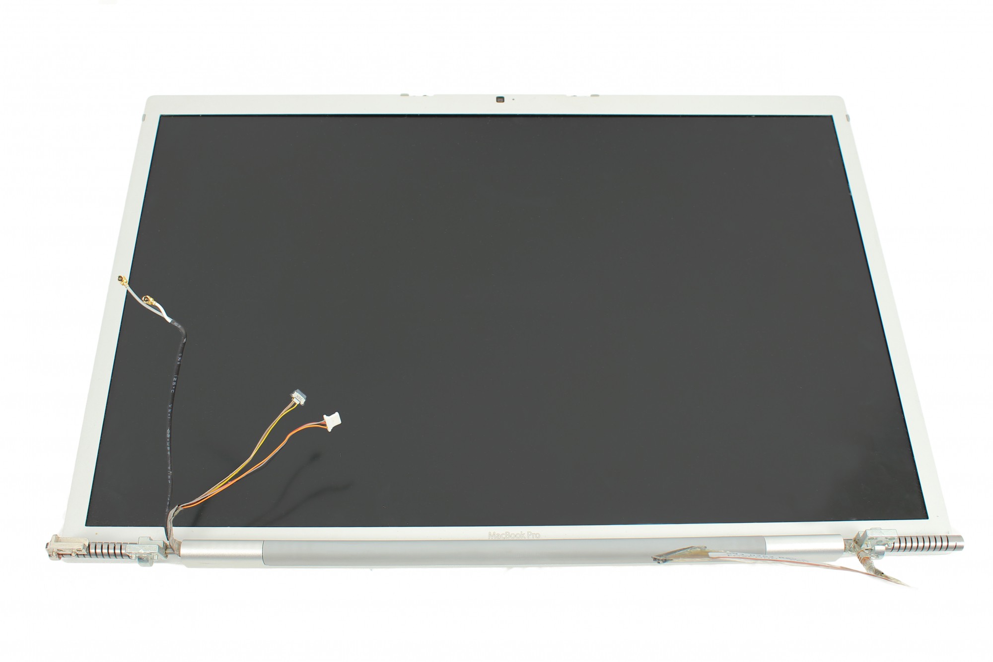

Dévissez les 5 vis maintenant l'écran LCD du côté droit à l'aide d'un tournevis Torx.
Dévissez les 5 vis maintenant l'écran LCD du côté gauche à l'aide d'un tournevis Torx.

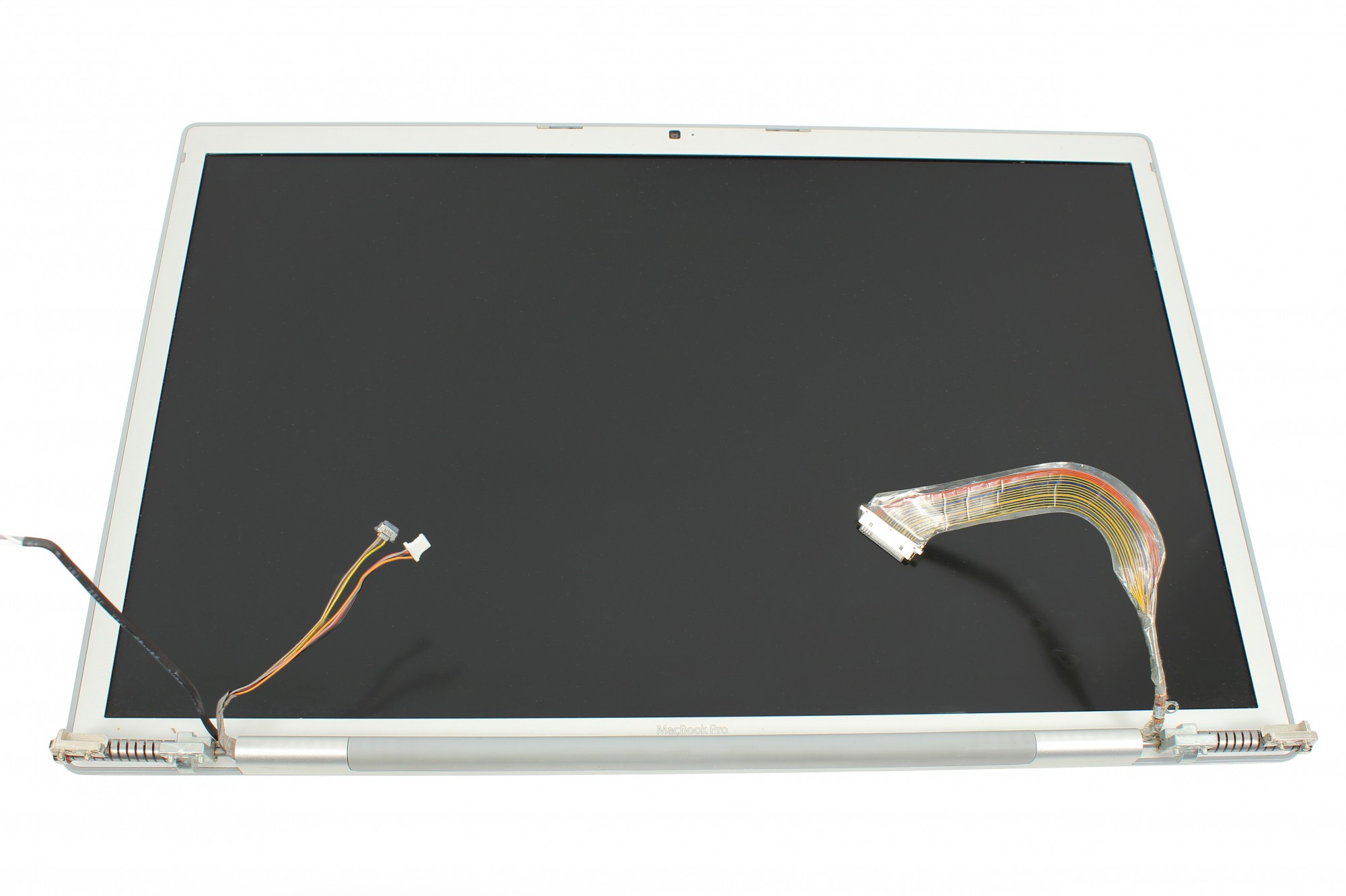

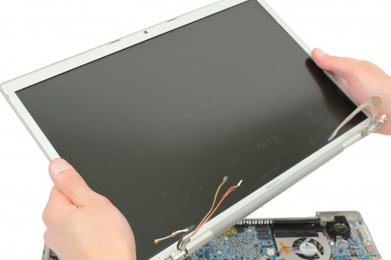

Saisissez puis retirez ensuite l'écran LCD.
Procédez ensuite à sa dépose.
L'écran LCD est désormais partiellement démonté.
Quelques nappes et éléments sont cependant encore à démonter. Nous vous détaillons la marche à suivre dans les étapes suivantes.

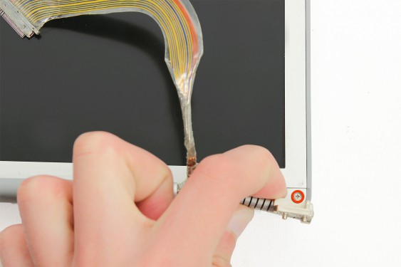

Etape 24

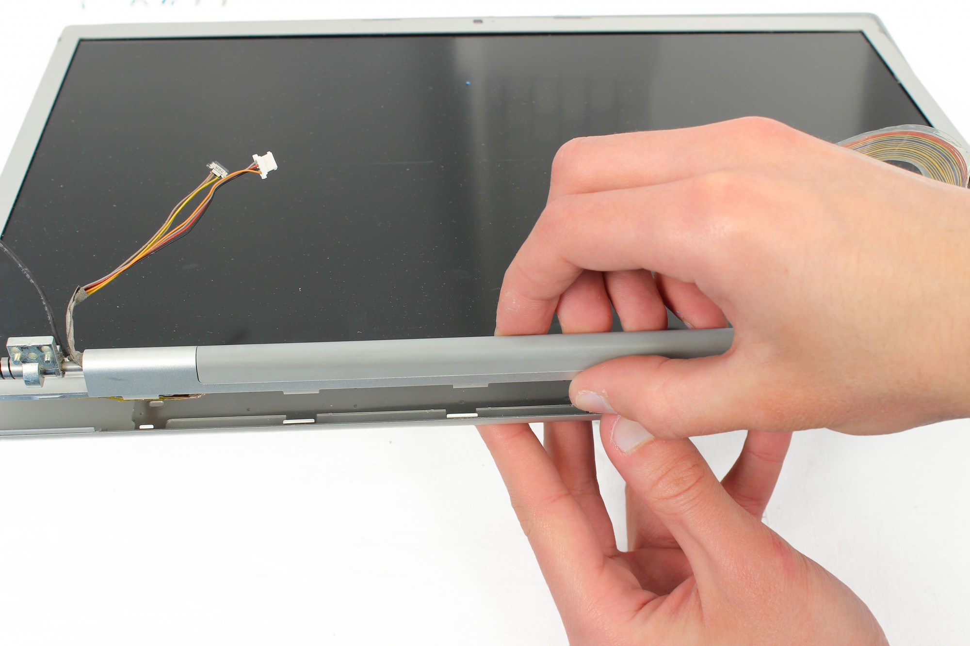

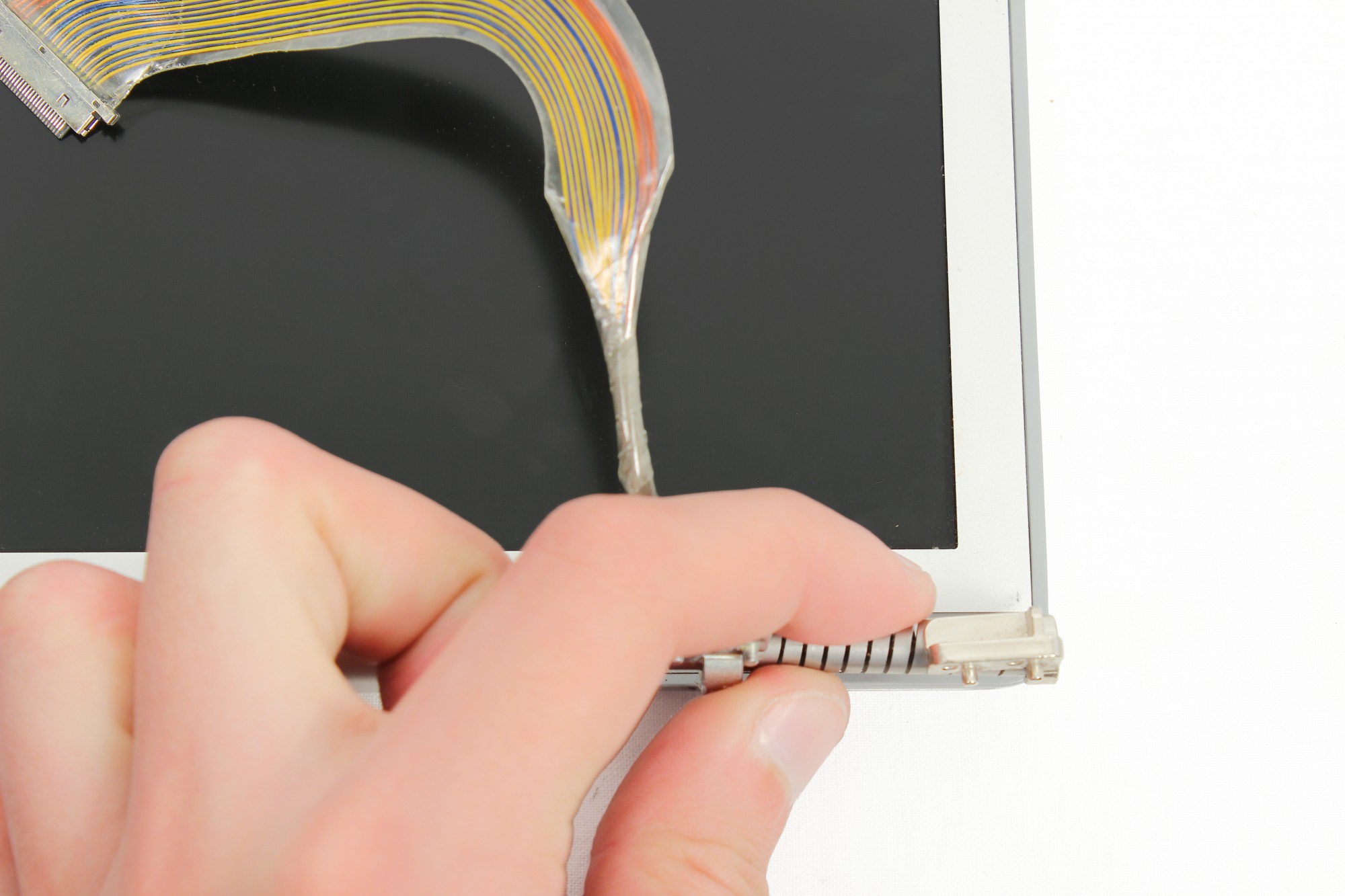

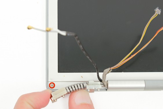

Décalez légèrement le support droit de l'écran afin d'accéder à la vis cruciforme se situant en dessous.
Dévissez ensuite la vis cruciforme.
Répétez la même opération du côté gauche de l'écran.

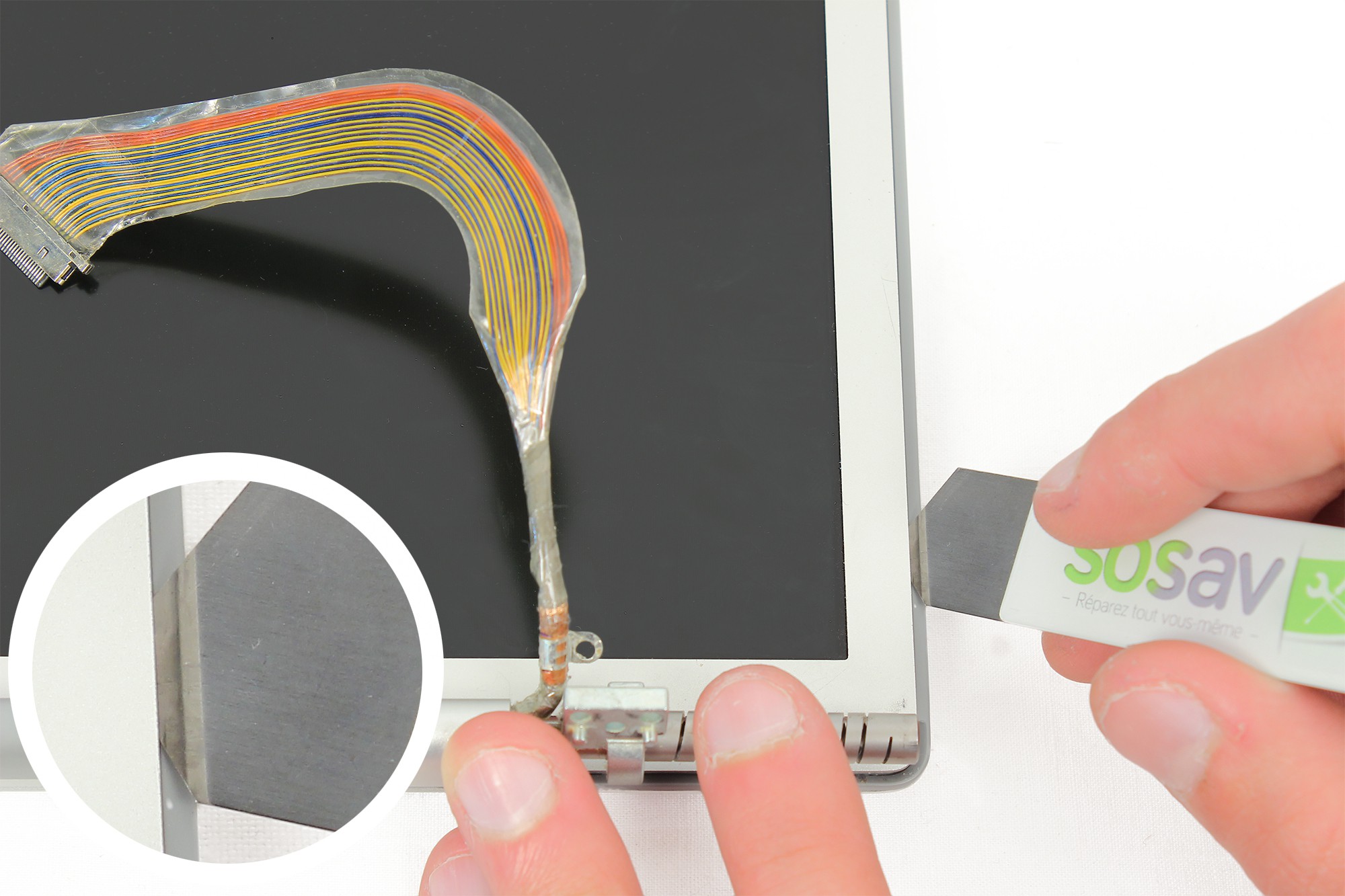

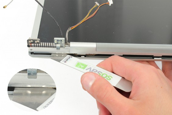

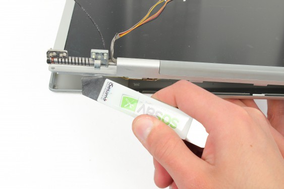

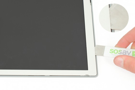

Insérez ensuite une spatule iSesamo dans l'interstice localisée en bas à droite de l'écran.
Faites glisser délicatement la spatule le long de l'écran sans forcer.
Poursuivez sur les autres côtés de l'écran afin de désolidariser la coque inférieure de l'écran.
Ne faites pas levier avec la spatule, cela pourrait briser l'écran LCD qui est très fragile !

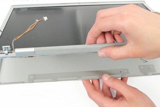

Etape 26

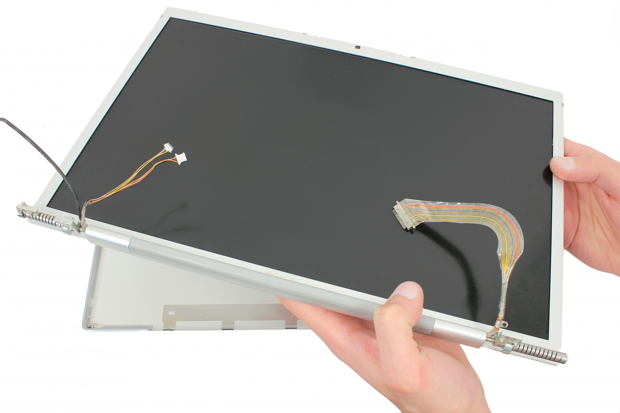

Effectuez en douceur la séparation des deux parties de l'écran complet.
Etape 27
Procédez ensuite à la dépose de la partie comprenant l'écran LCD.

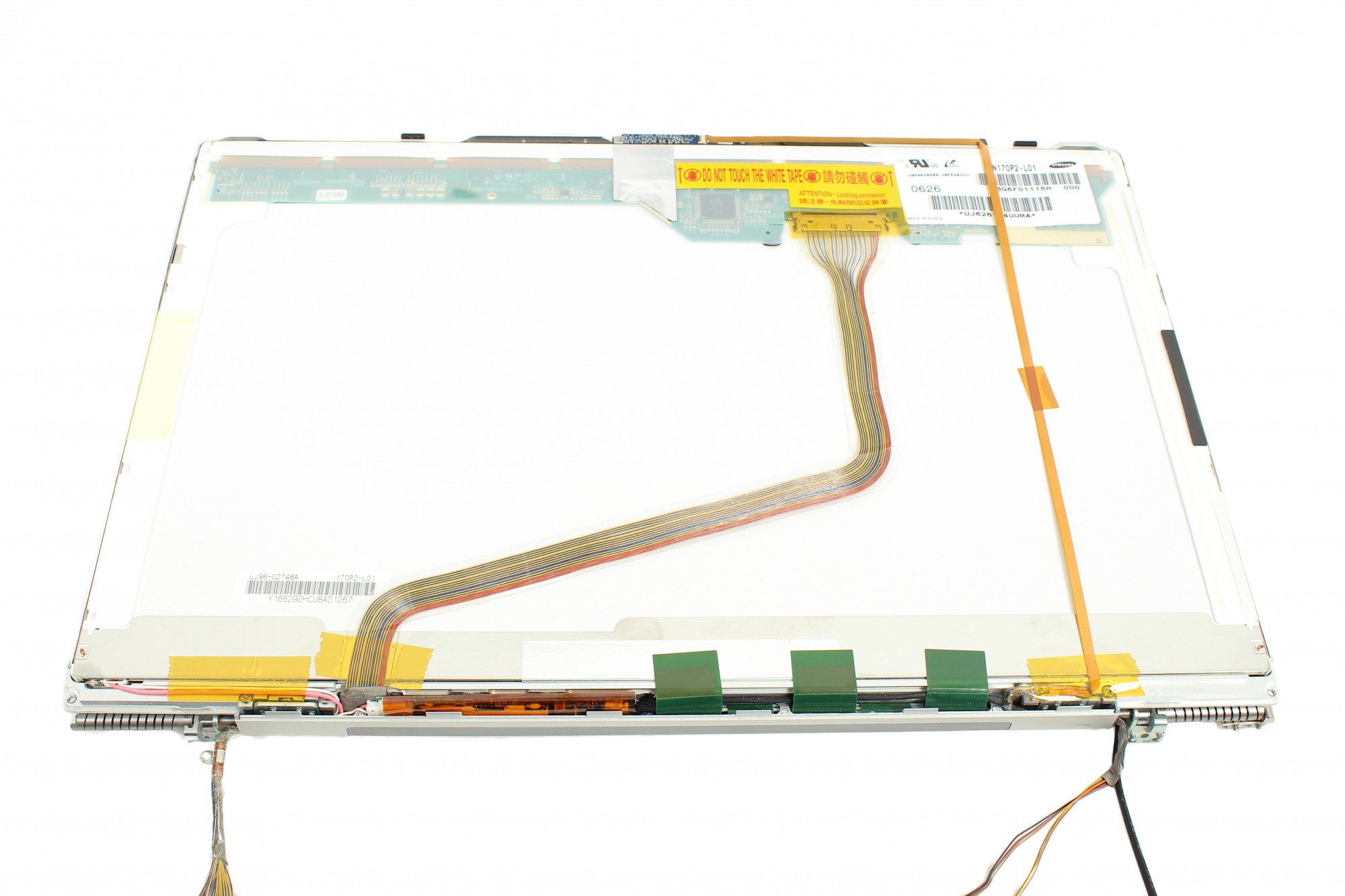

Retournez désormais l'écran LCD.
Etape 29

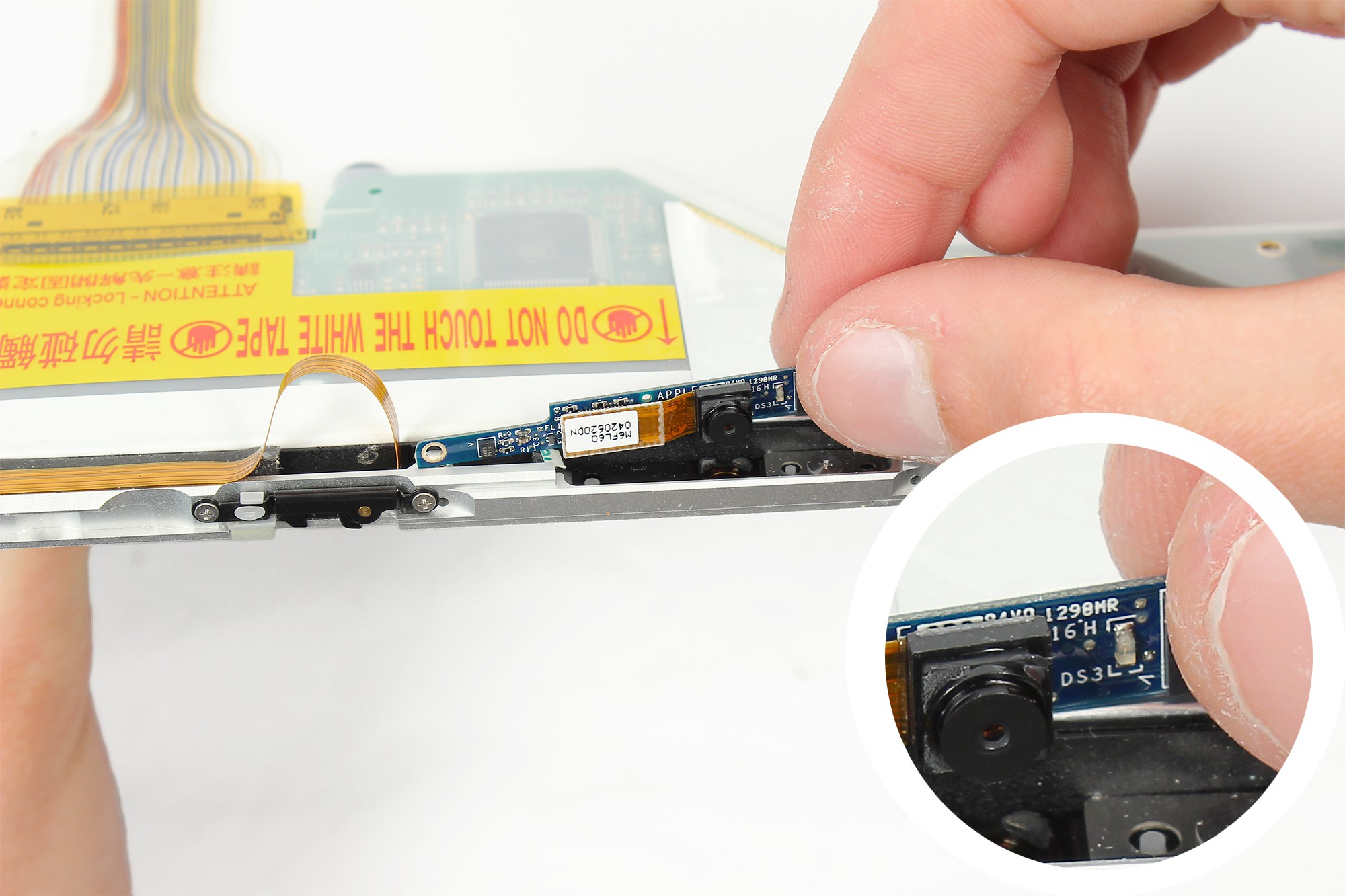

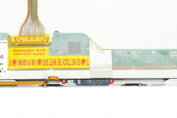

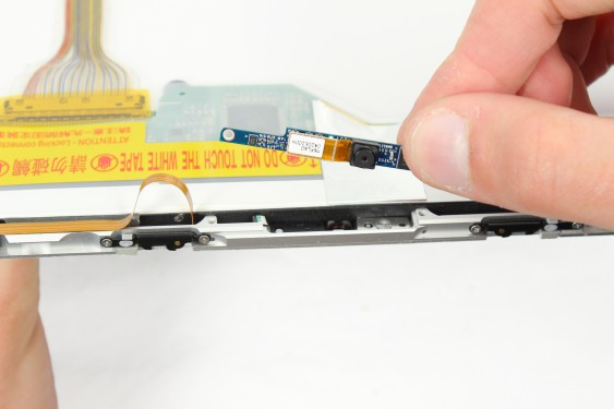

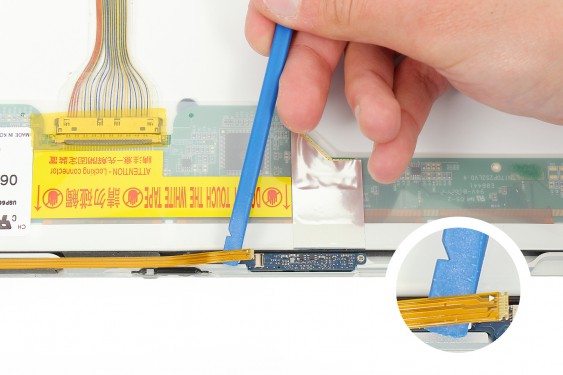

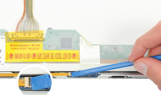

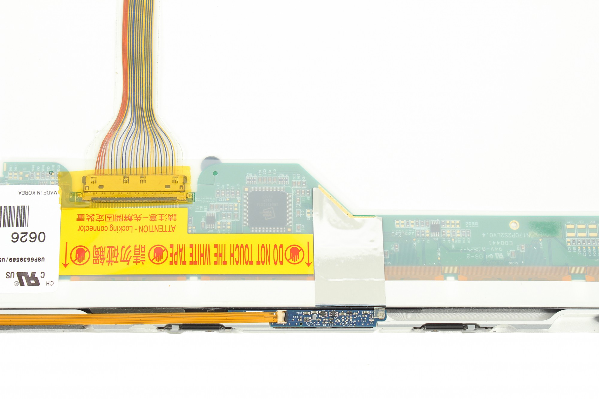

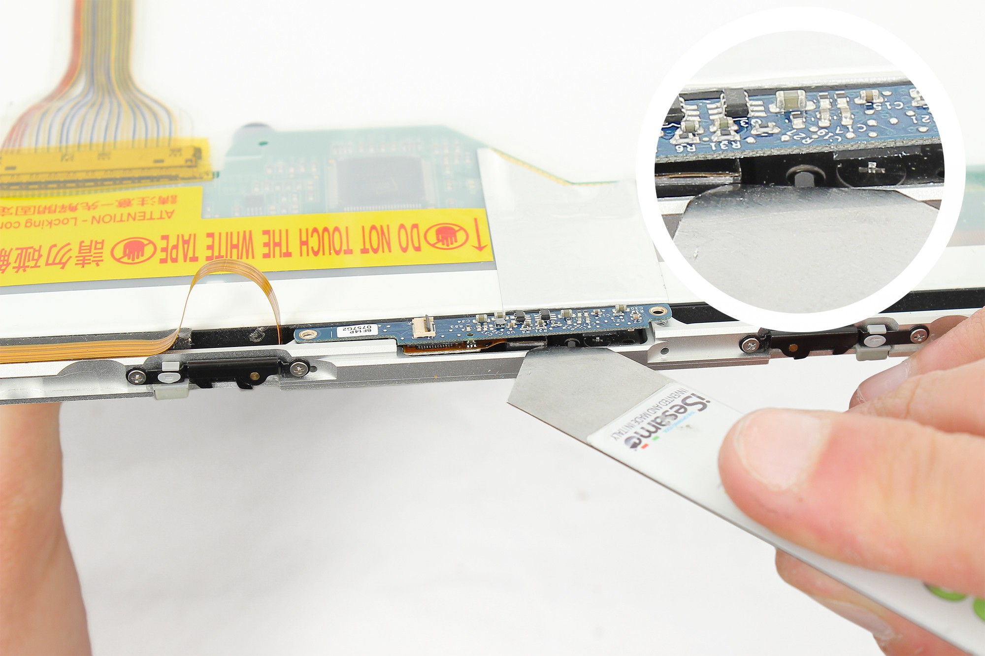

La caméra se situe au dessus de l'étiquette "DO NOT TOUCH THE WHITE TAPE".
Etape 30

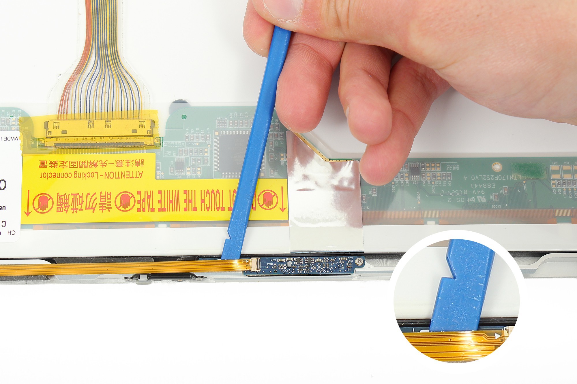

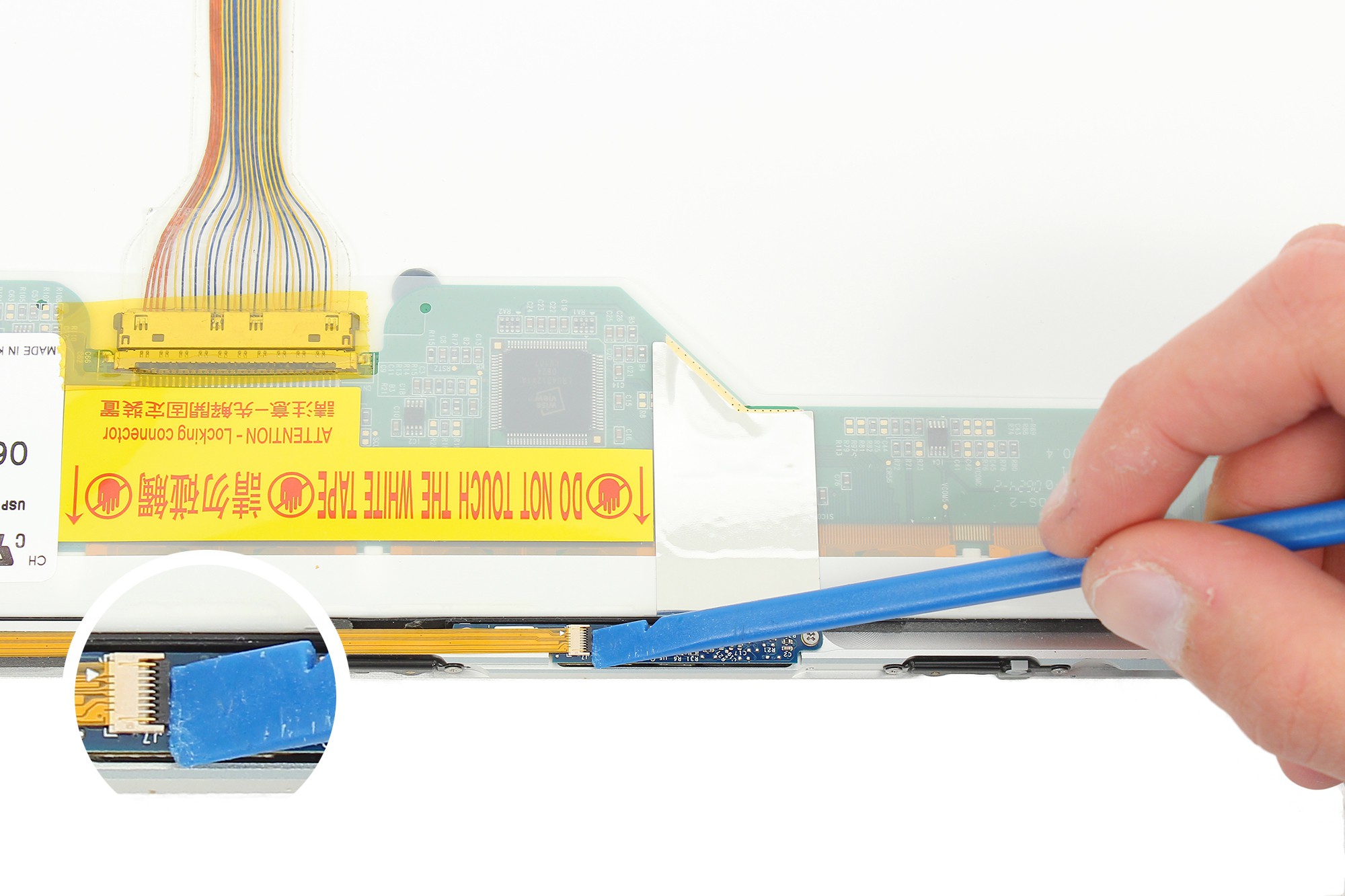

Reprenez la spatule en nylon pour dévérouiller le connecteur FPC de la nappe de la caméra.
Etape 31

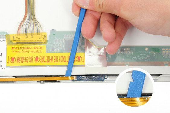

Puis soulevez légèrement la nappe de la caméra.

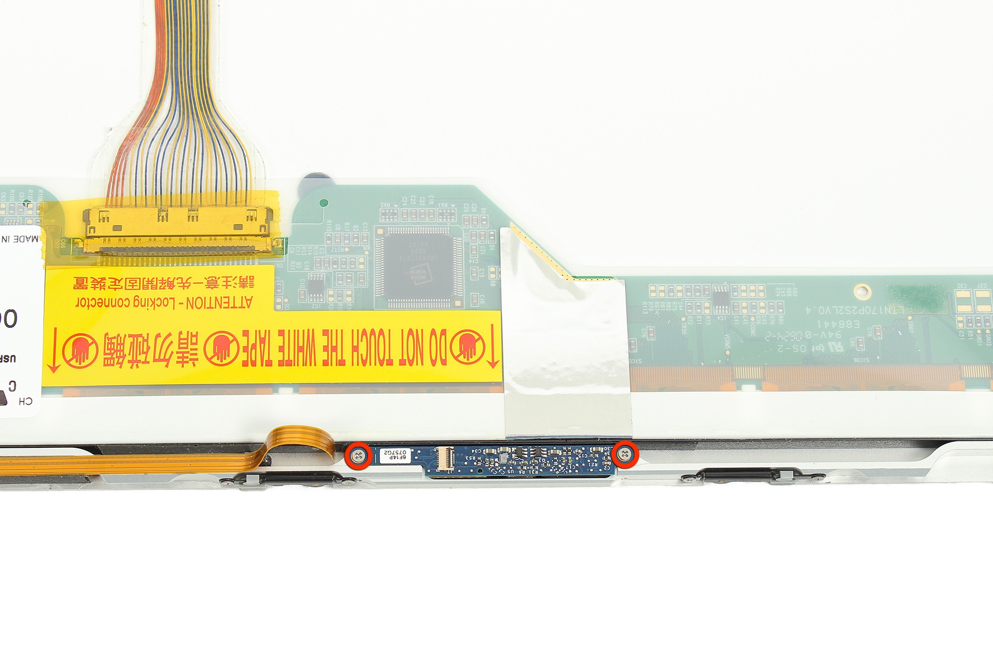

Etape 32

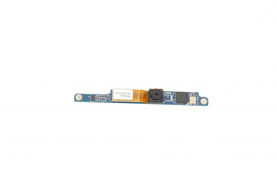

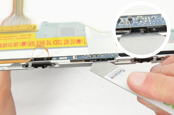

Dévissez les deux vis cruciformes maintenant la caméra sur le châssis de l'écran LCD.

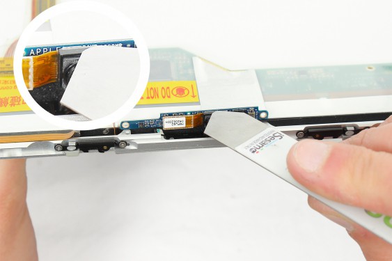

Etape 33
A l'aide d'une spatule iSesamo, soulevez légèrement la caméra afin de la retirer.
Etape 34
Procédez ensuite au retrait de la caméra.
Etape 35
L'écran LCD complet de votre MacBook Pro 17" est désormais démonté.
