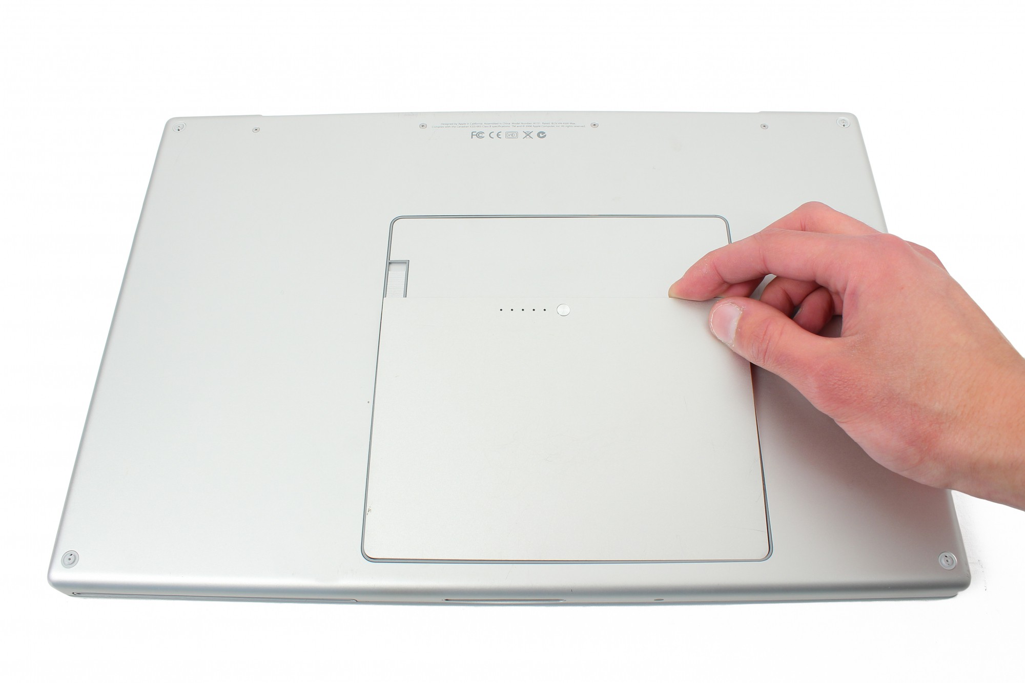

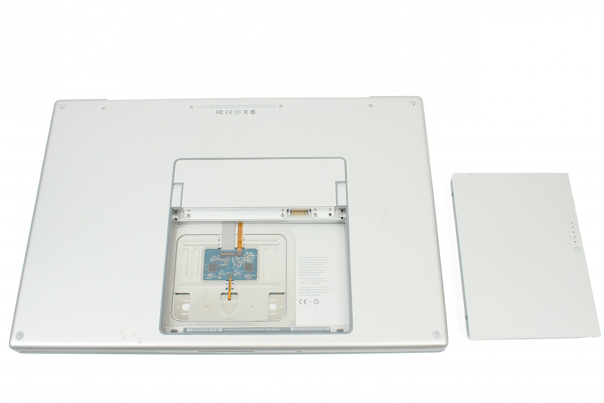

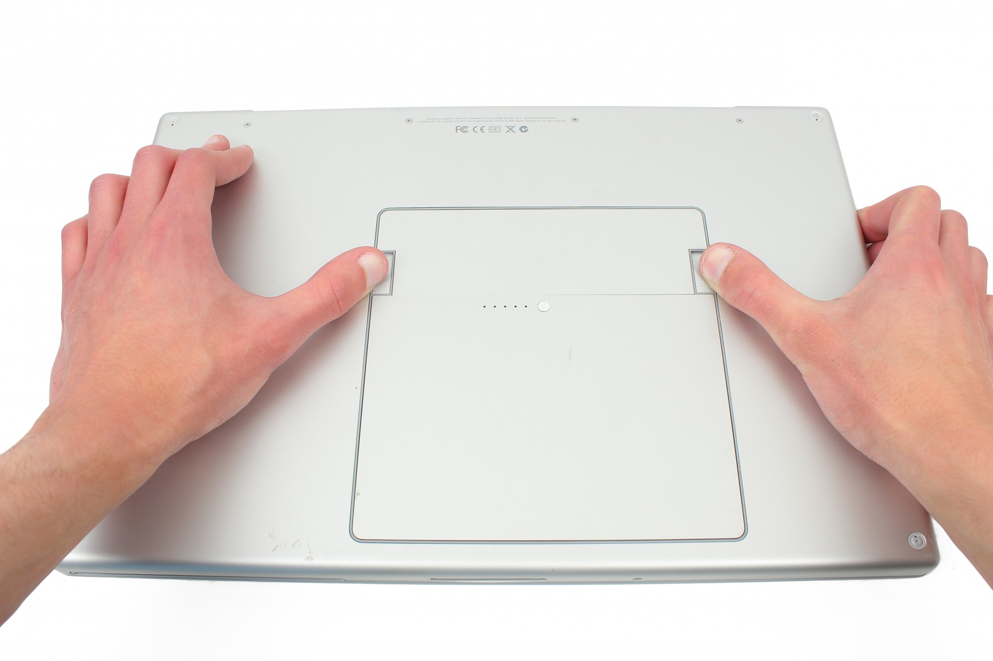

Retournez l'ordinateur.

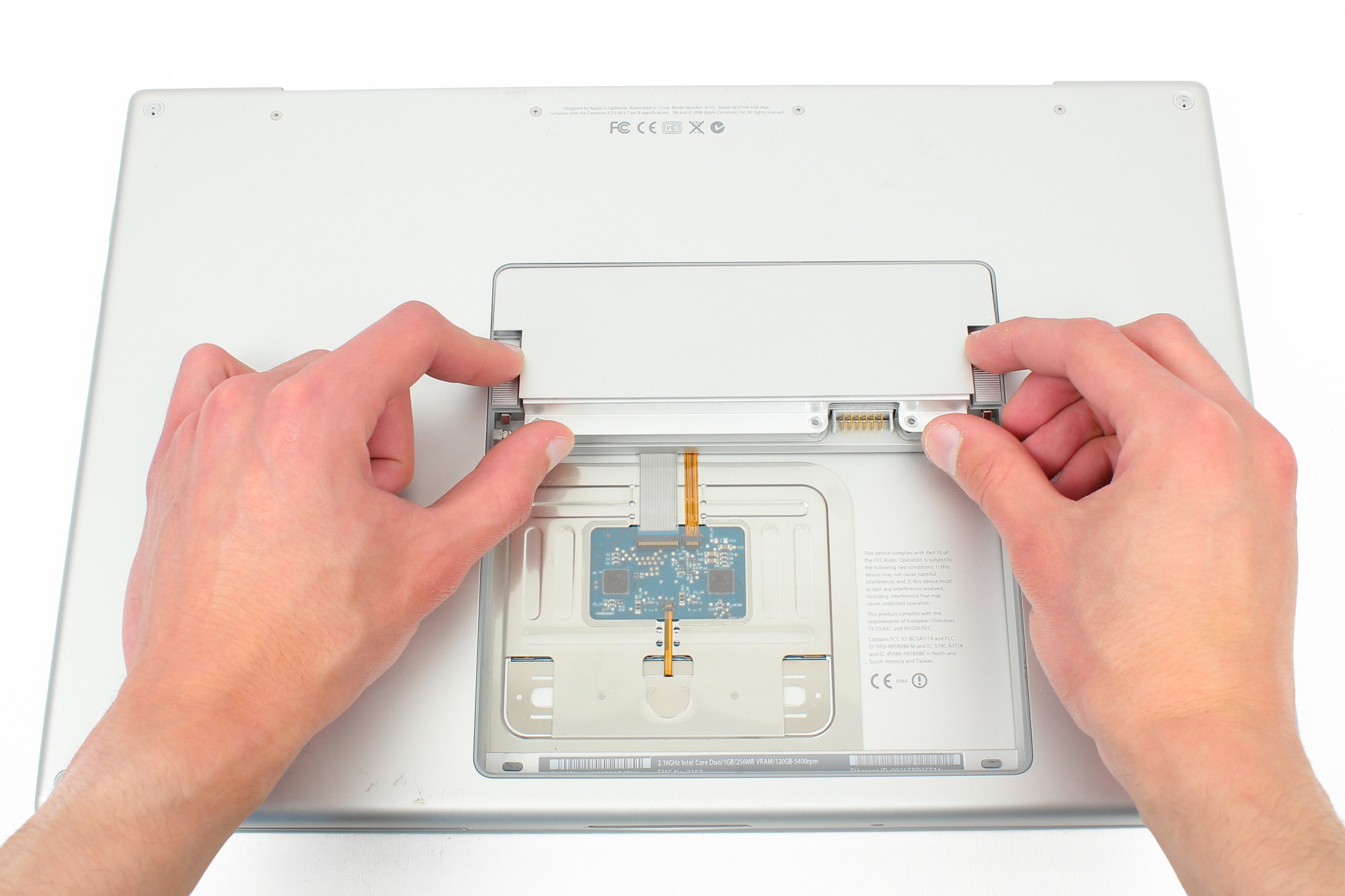

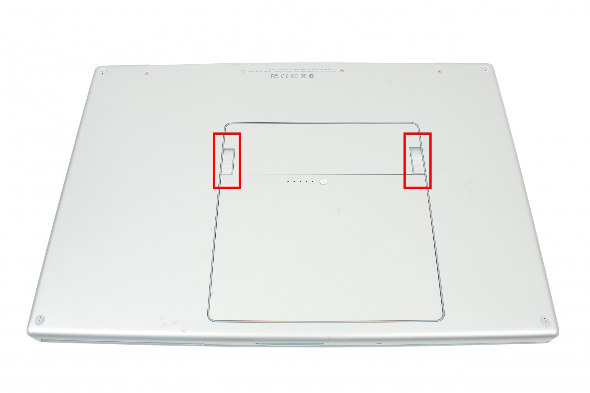

Les clips de verrouillage de la batterie sont localisés par les carrés rouges sur la photo.
Poussez les deux clips de verrouillage simultanément vers l'avant afin de retirer la batterie.
Lorsque ces clips sont déverrouillés, un marquage orange doit apparaître.
Soulevez ensuite la batterie afin de l'extraire de son logement.
Déposez ensuite la batterie.
La batterie est désormais démontée.

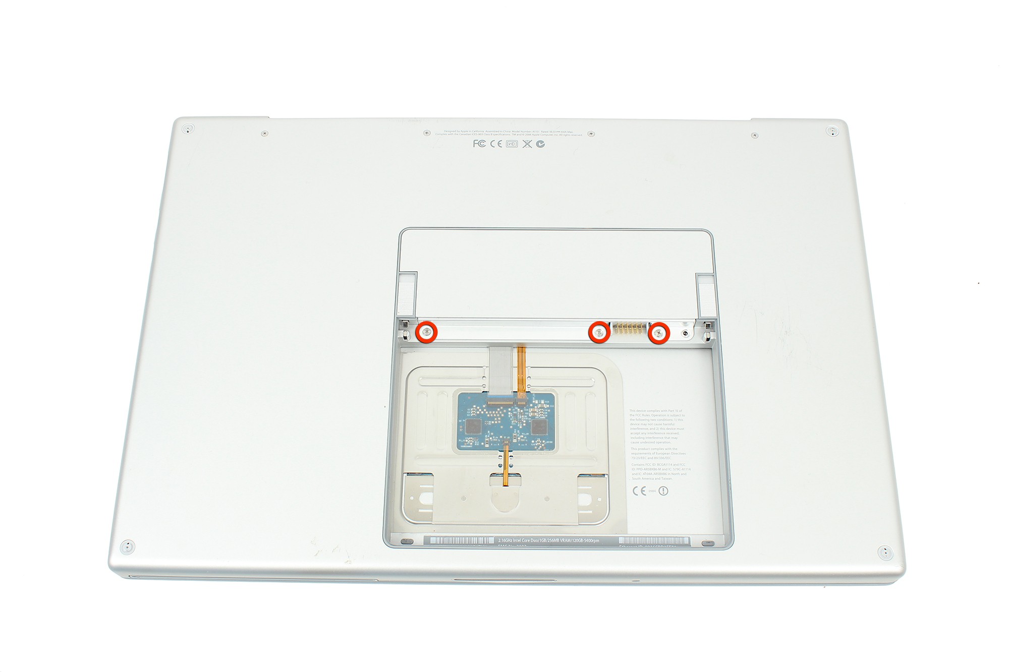

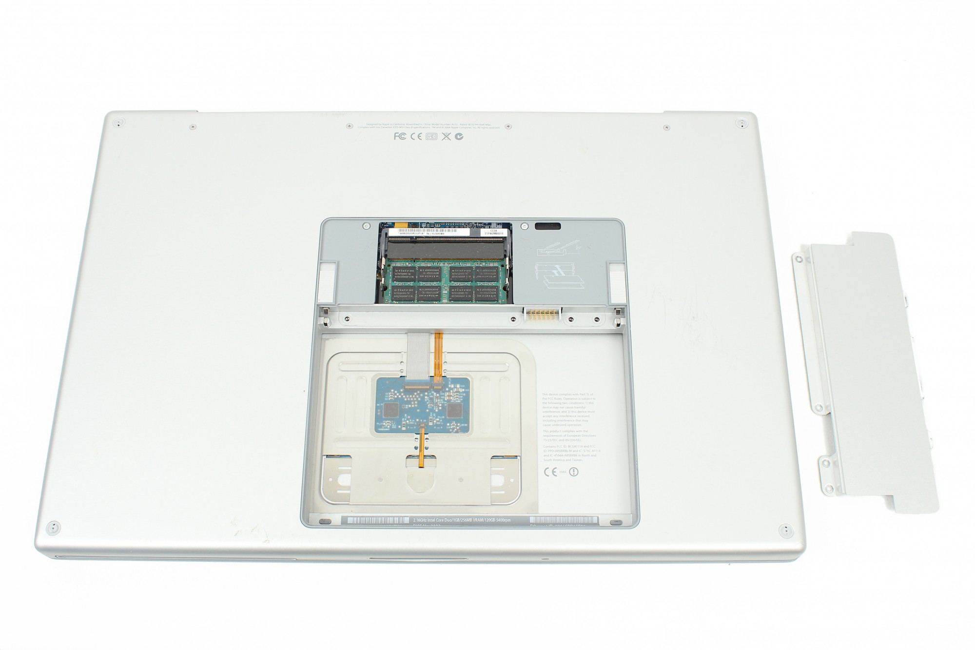

Dévissez les trois vis cruciformes entourées en rouge.
Soulevez délicatement le capot de protection des barrettes mémoire.
Procédez ensuite à sa dépose.
Le capot métallique de protection des barrettes mémoire est désormais démonté.

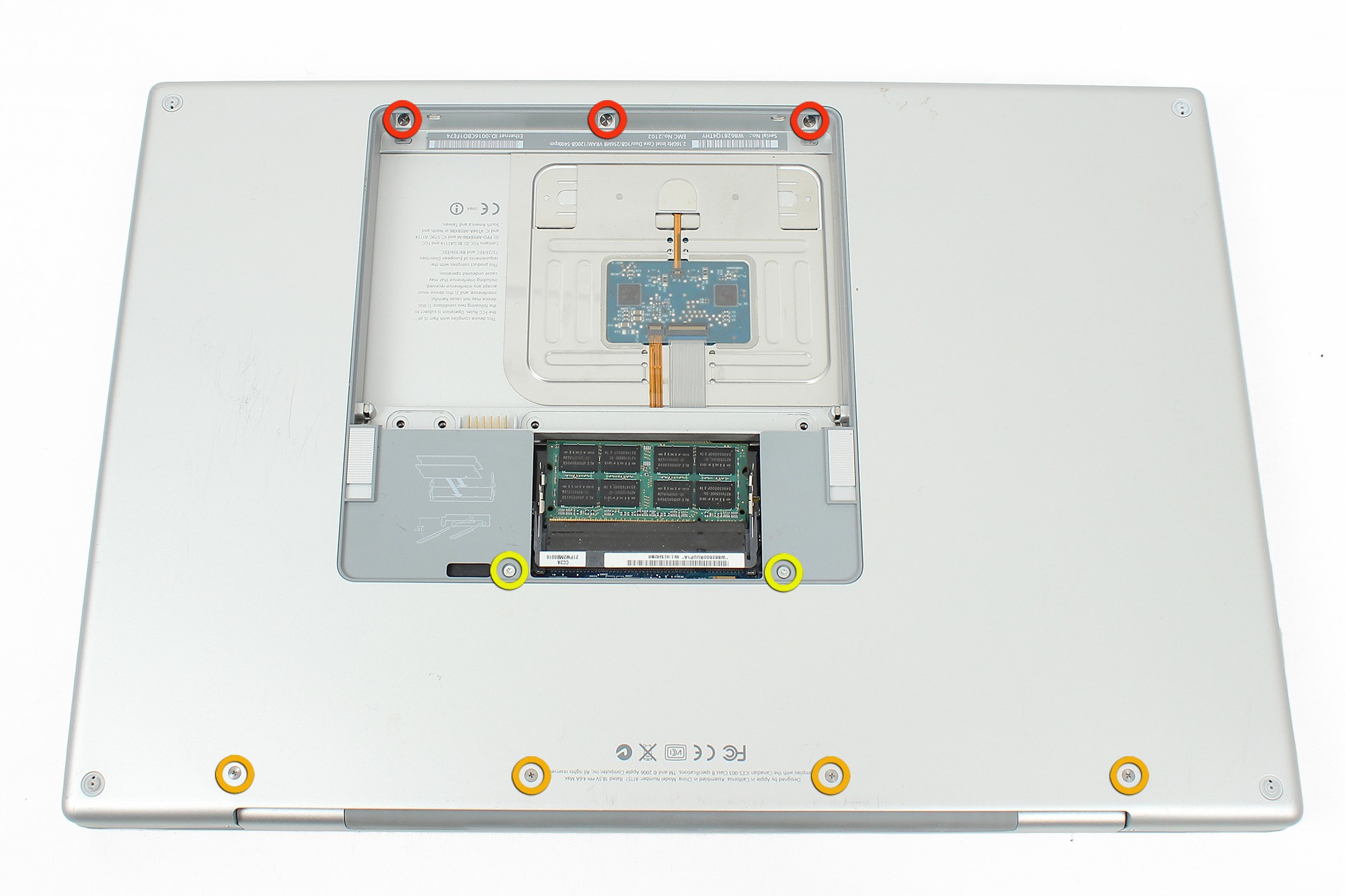

Dévissez les 9 vis entourées retenant la coque arrière du MacBook :
4 vis cruciformes entourées en orange,
3 vis cruciformes entourées en rouge,
2 vis Torx entourées en jaune.

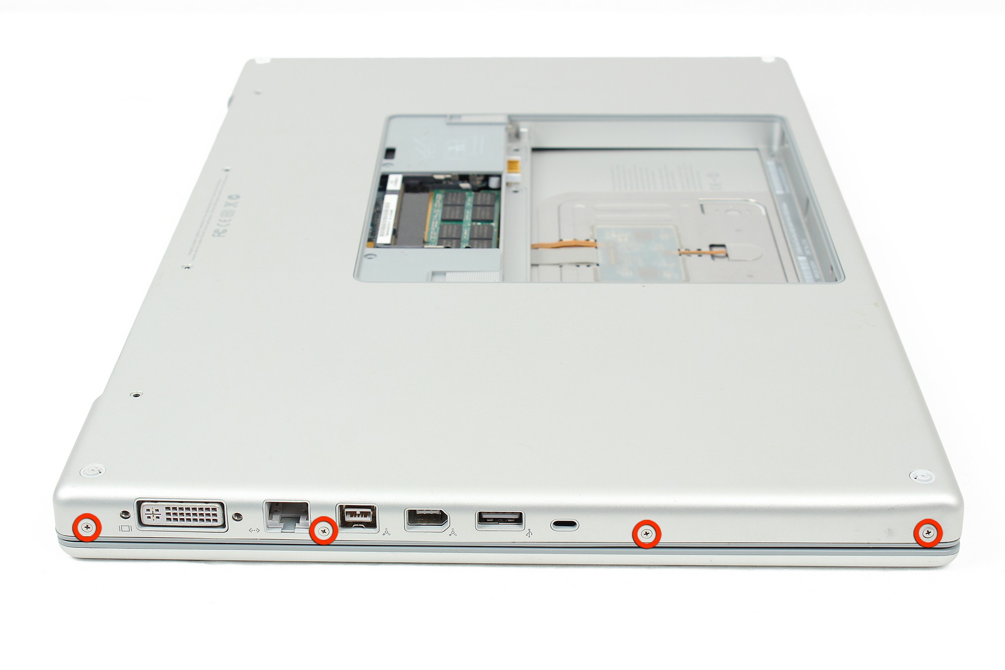

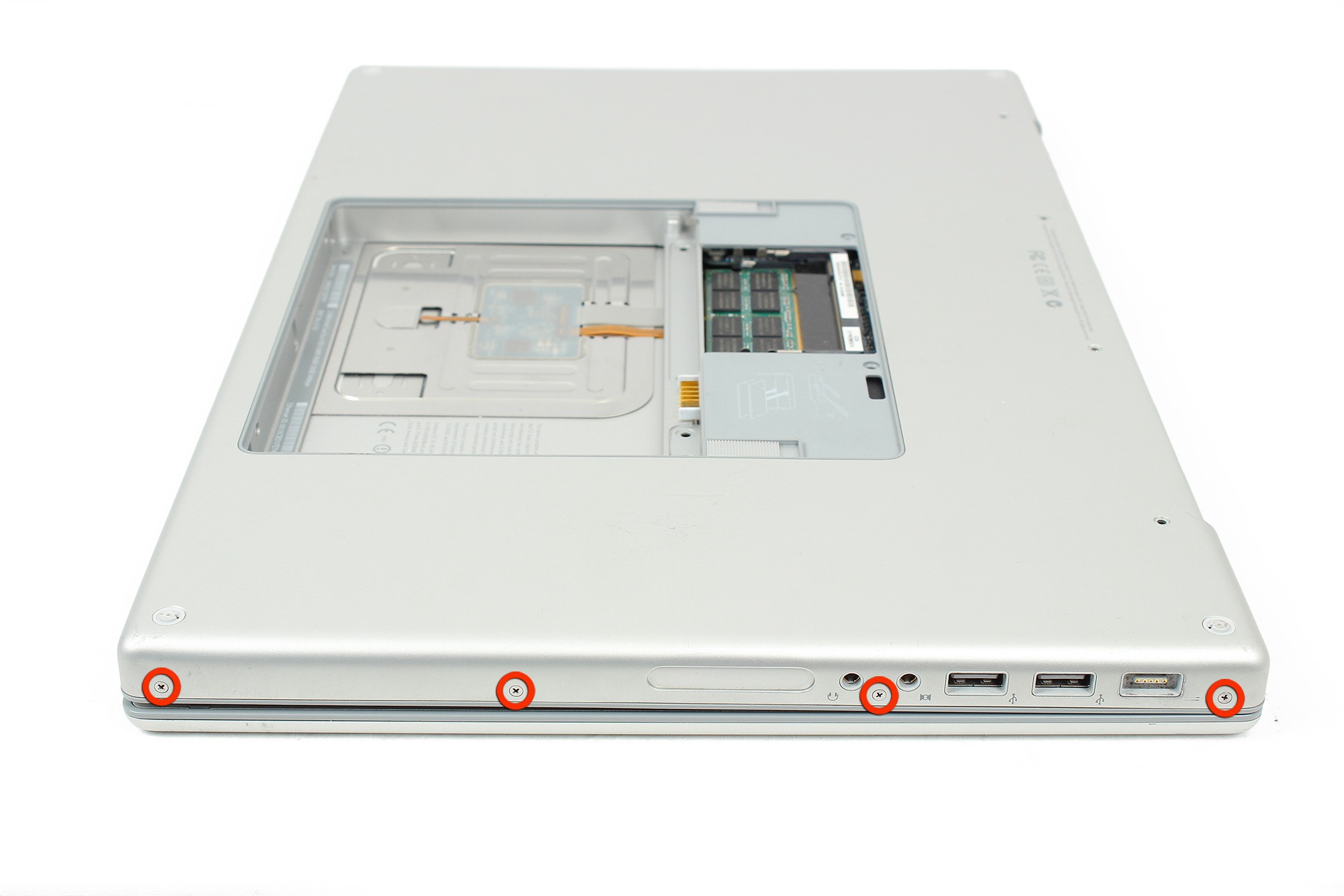

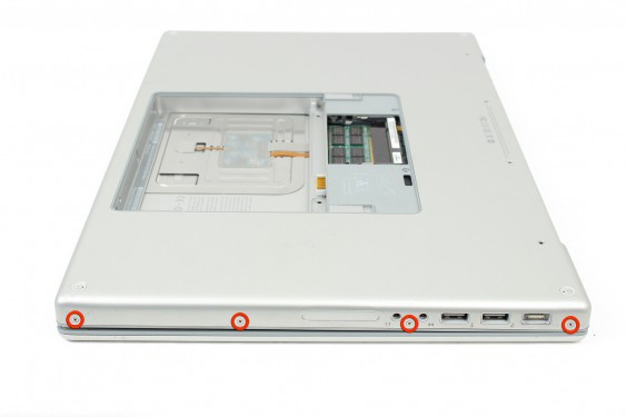

Dévissez les 4 vis cruciformes localisées sur le côté gauche du MacBook.
Faites désormais pivoter votre MacBook Pro 17" de 90° (dans le sens inverse des aiguilles d'une montre).

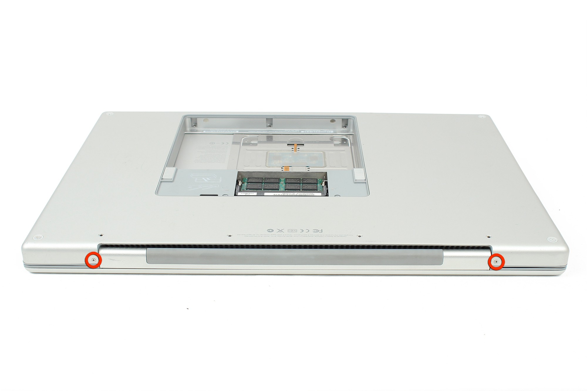

Dévissez ensuite les 2 vis cruciformes localisées sur la tranche arrière du MacBook Pro.
Faites à nouveau pivoter votre MacBook Pro de 90° (dans le sens inverse des aiguilles d'une montre).
Enfin, dévissez les 4 vis cruciformes localisées sur le côté droit du MacBook.

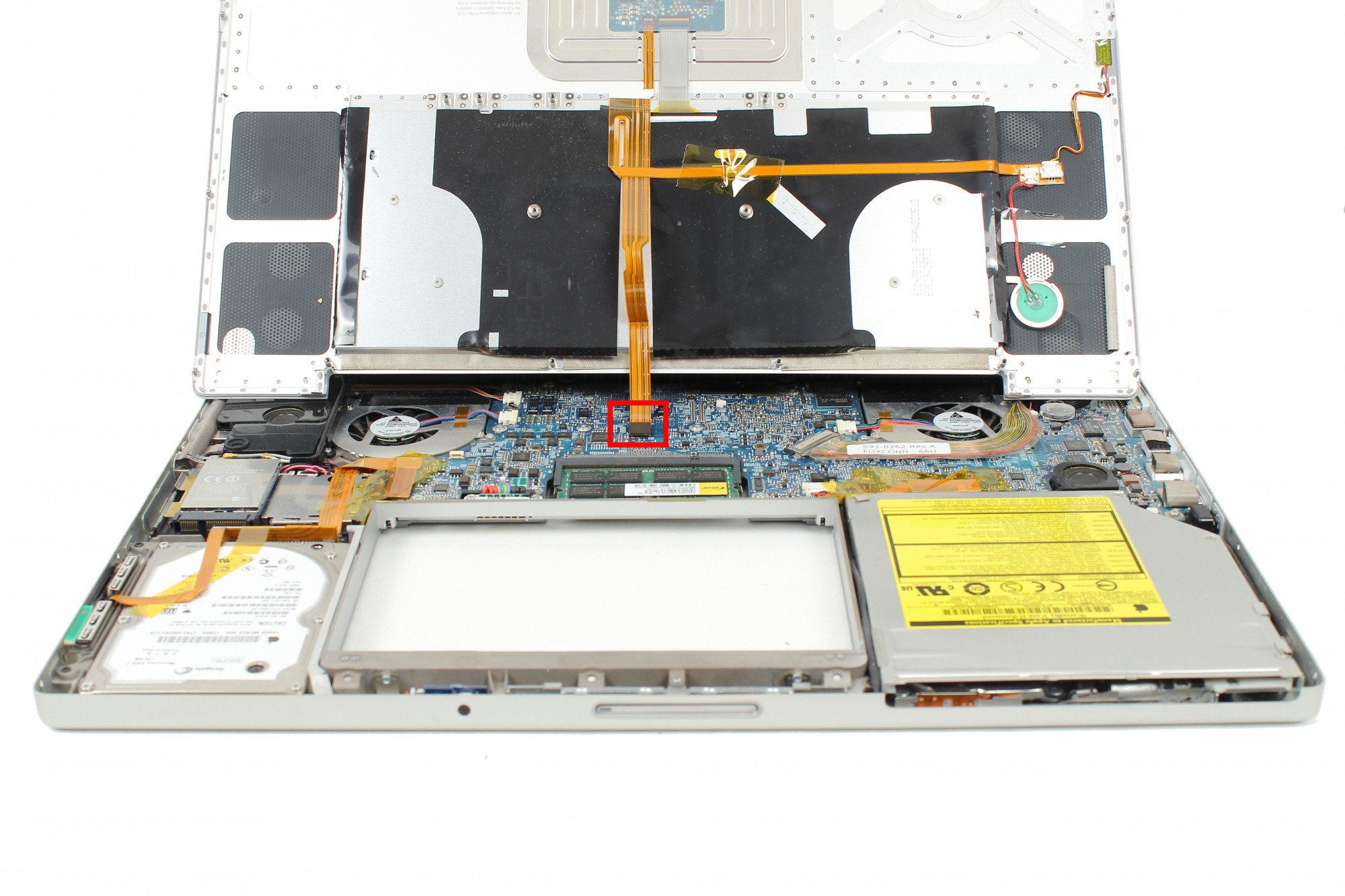

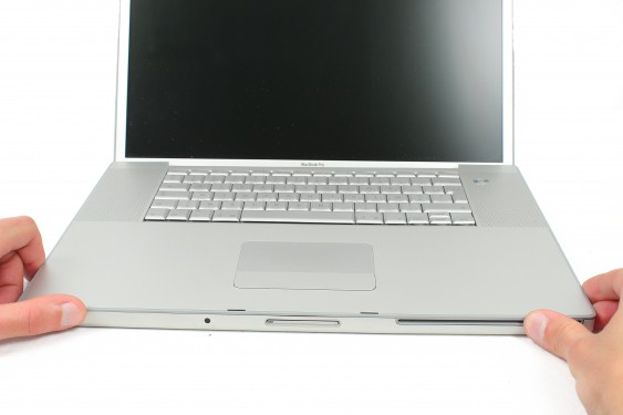

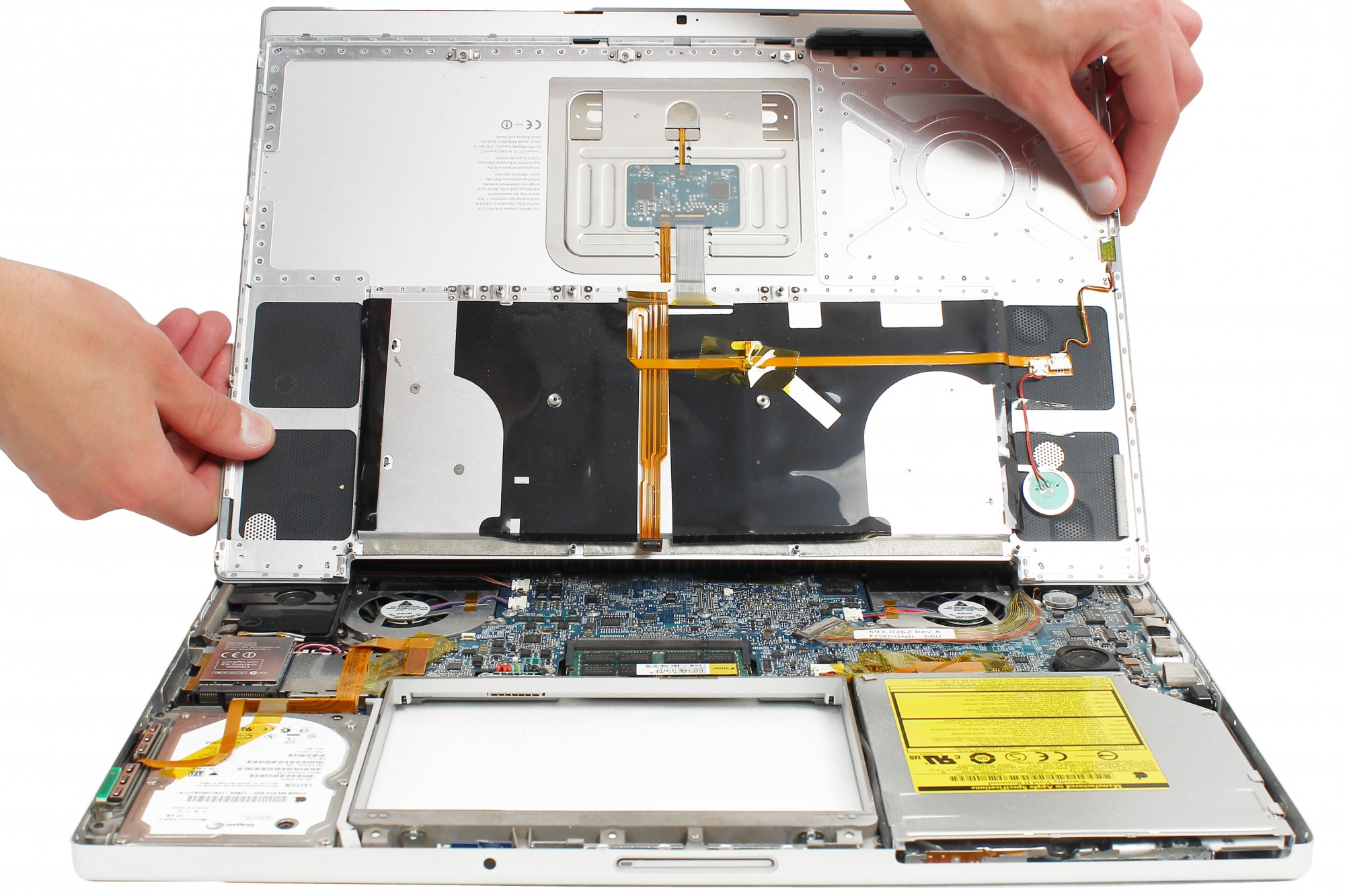

Soulevez en douceur le châssis supérieur du MacBook.
Un câble relie le châssis supérieur à la carte mère du MacBook ! Ne retirez pas encore le châssis supérieur avant d'avoir complété l'étape suivante.
A l'aide d'une spatule en nylon, retirez et déconnectez délicatement la nappe de liaison du châssis supérieur à la carte mère.
Cette nappe est encadrée en rouge sur la photo.

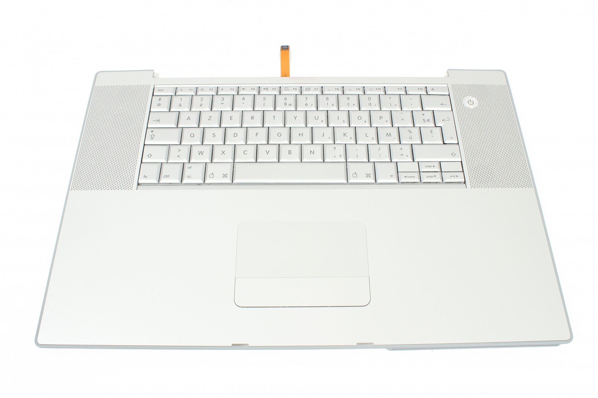

Soulevez et retirez ensuite le châssis supérieur du MacBook Pro.
Le châssis supérieur est désormais démonté.

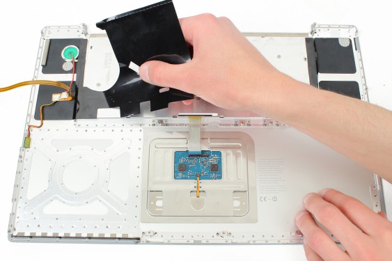

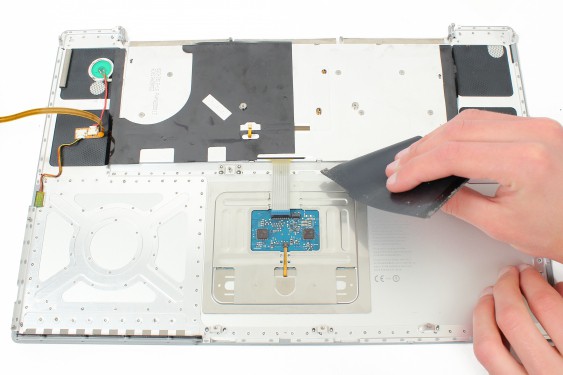

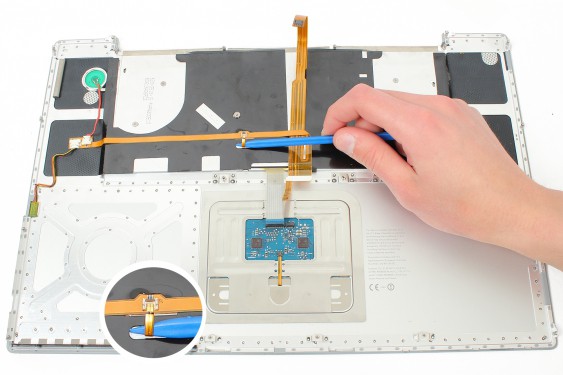

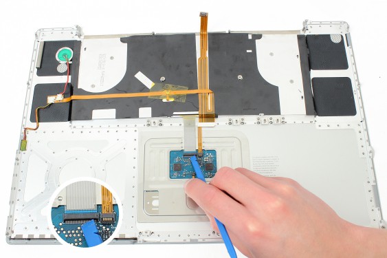

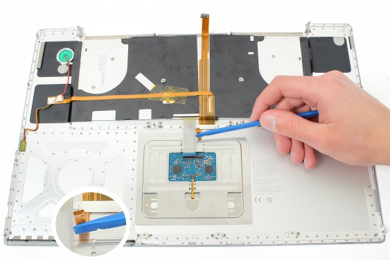

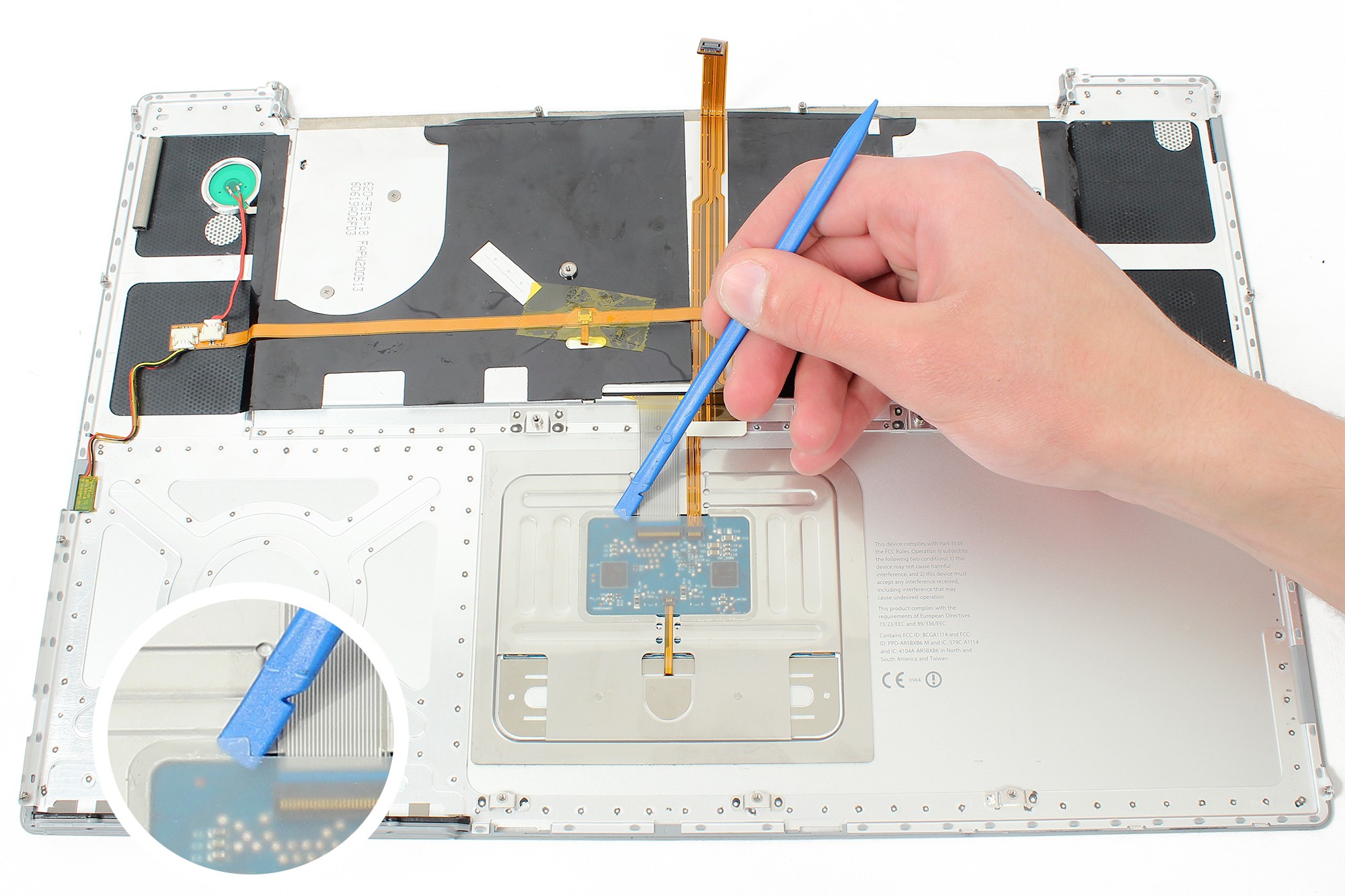

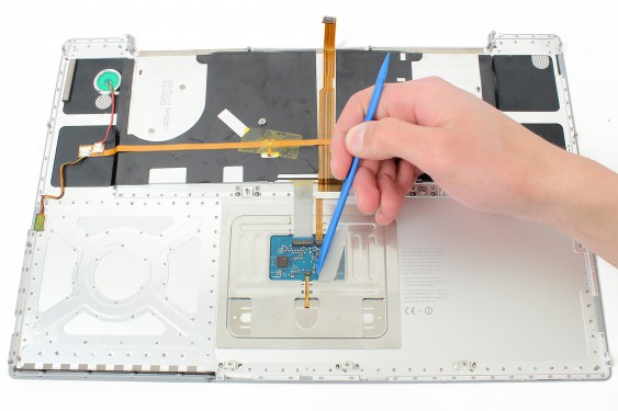

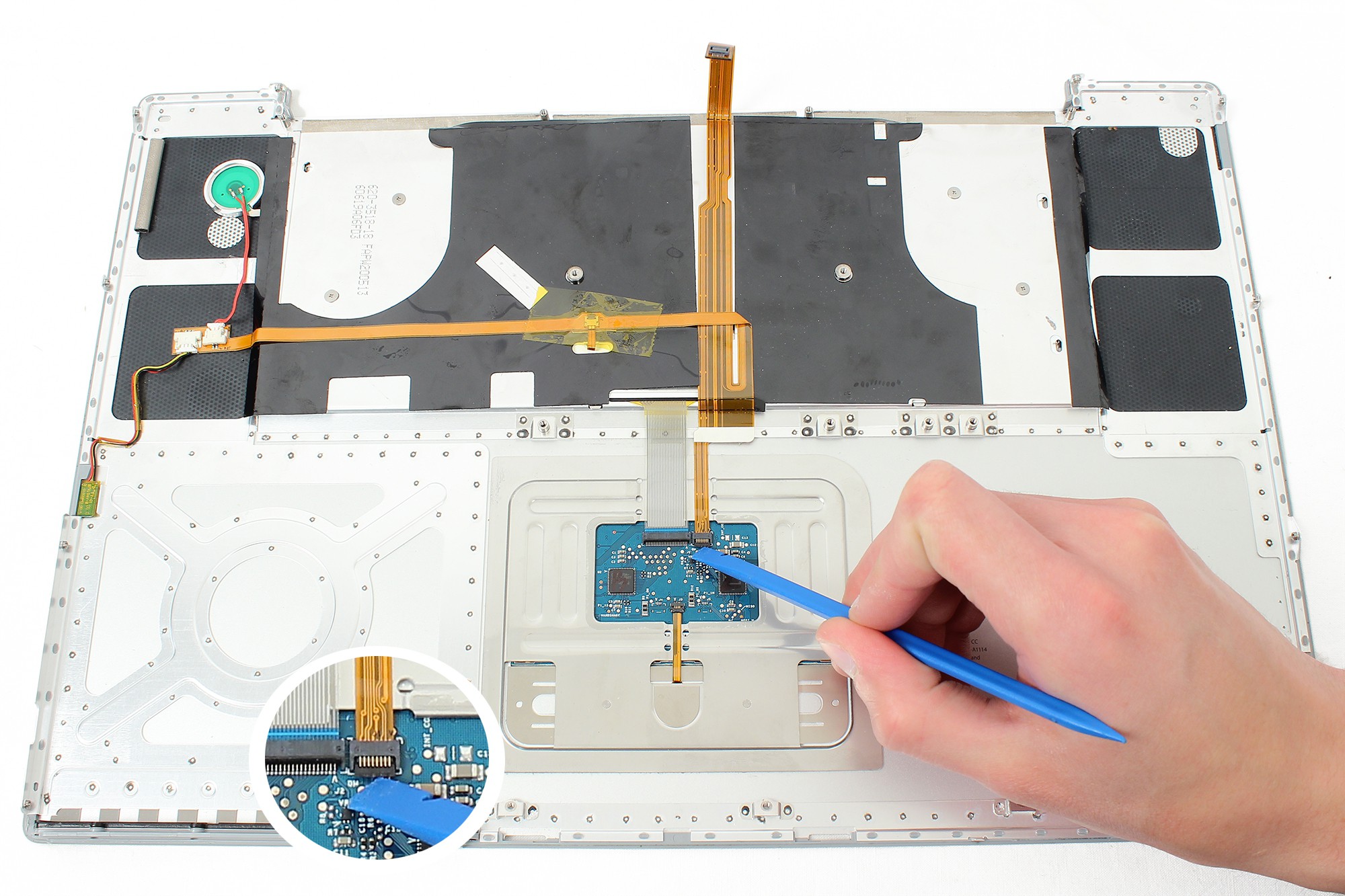

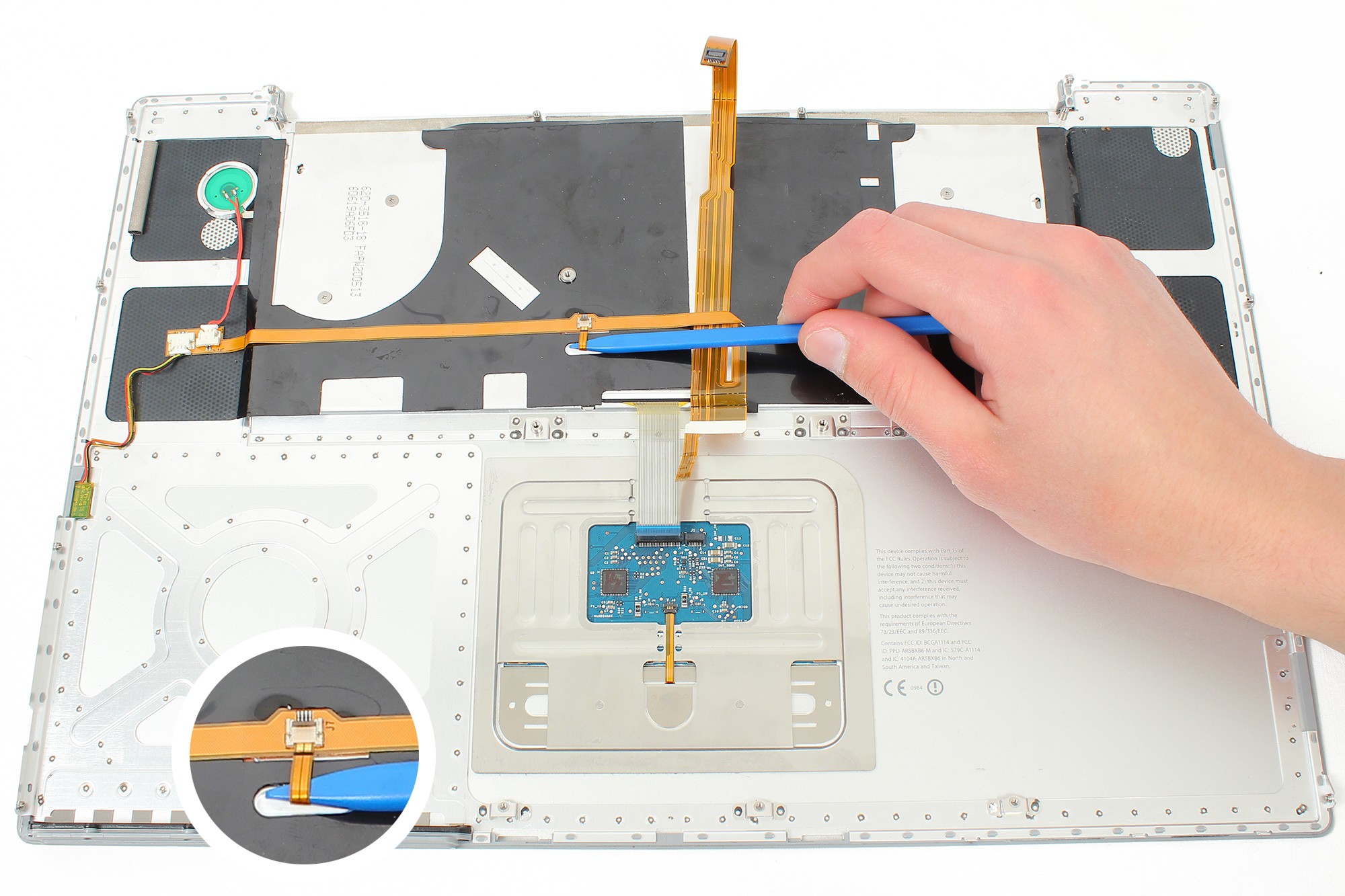

Retournez le châssis supérieur.
A l'aide de la spatule, décollez puis retirez le plastique de protection du trackpad.

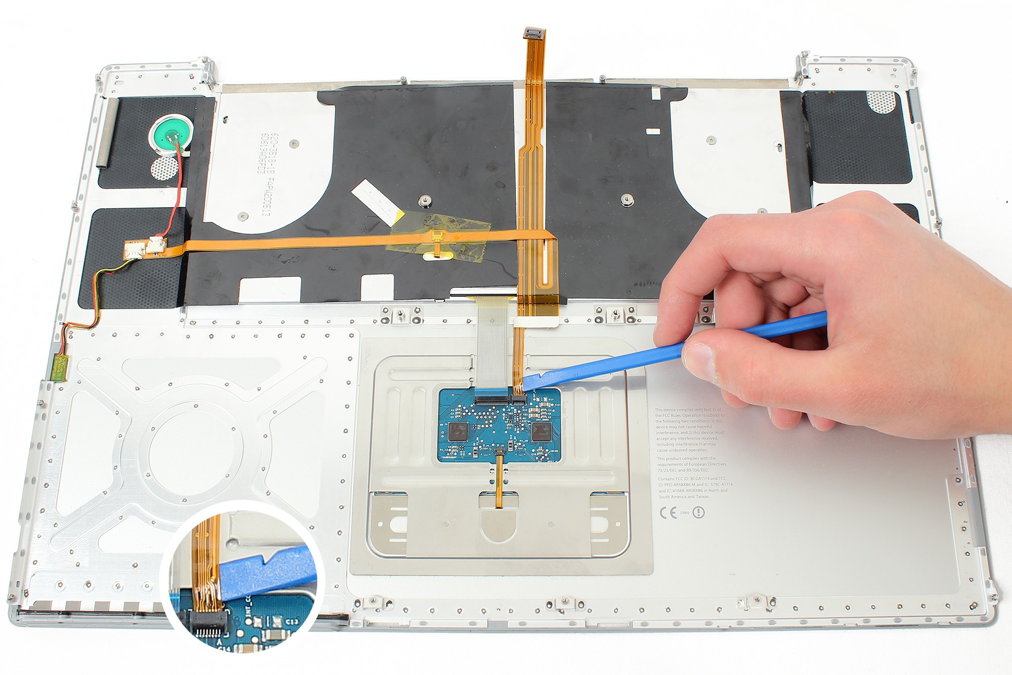

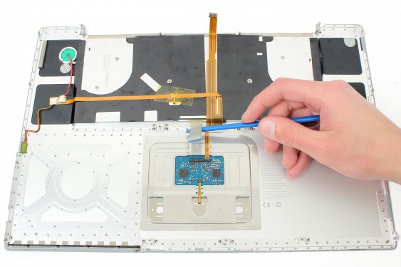

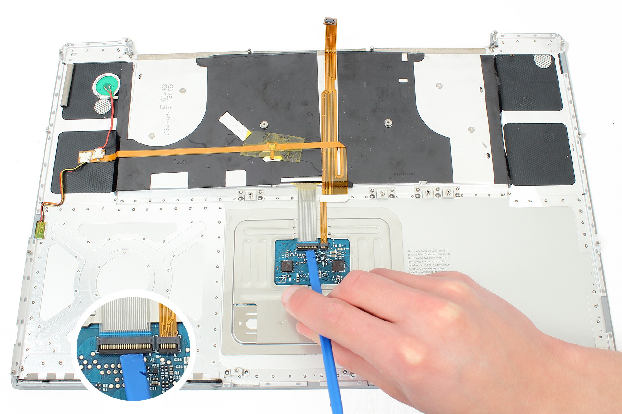

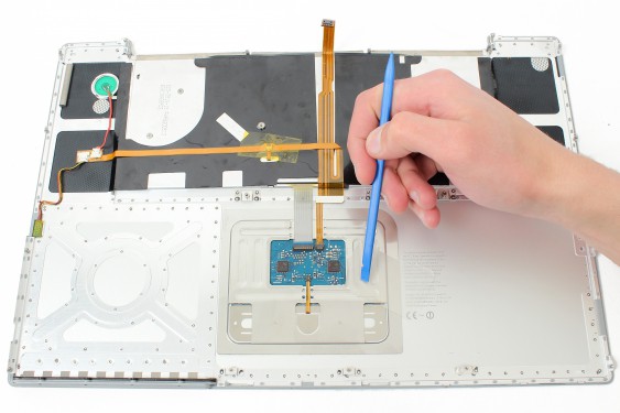

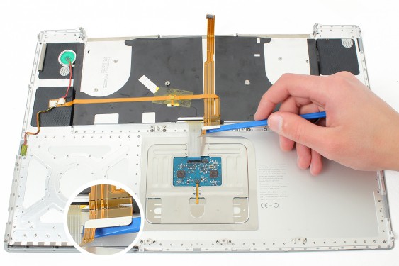

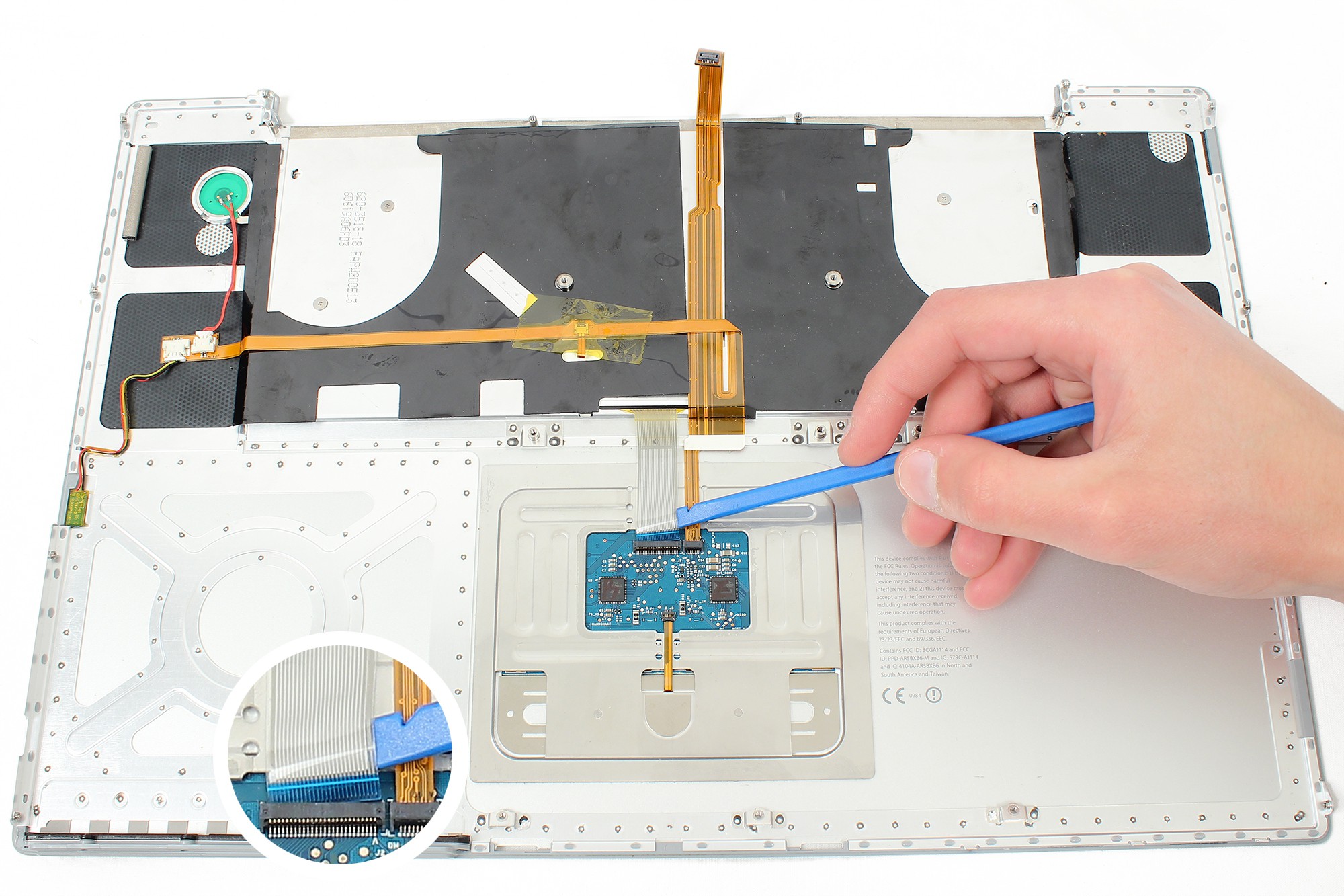

Déverrouillez le connecteur FPC de la nappe de gestion du clavier.
Toujours avec cette spatule en nylon, déverouillez le connecteur FPC de la nappe du trackpad.
Soulevez délicatement la nappe du clavier puis sortez-la de son connecteur FPC en vous aidant de la spatule en nylon.
Répétez la même opération pour la nappe de gestion du trackpad.

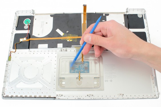

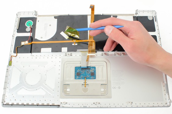

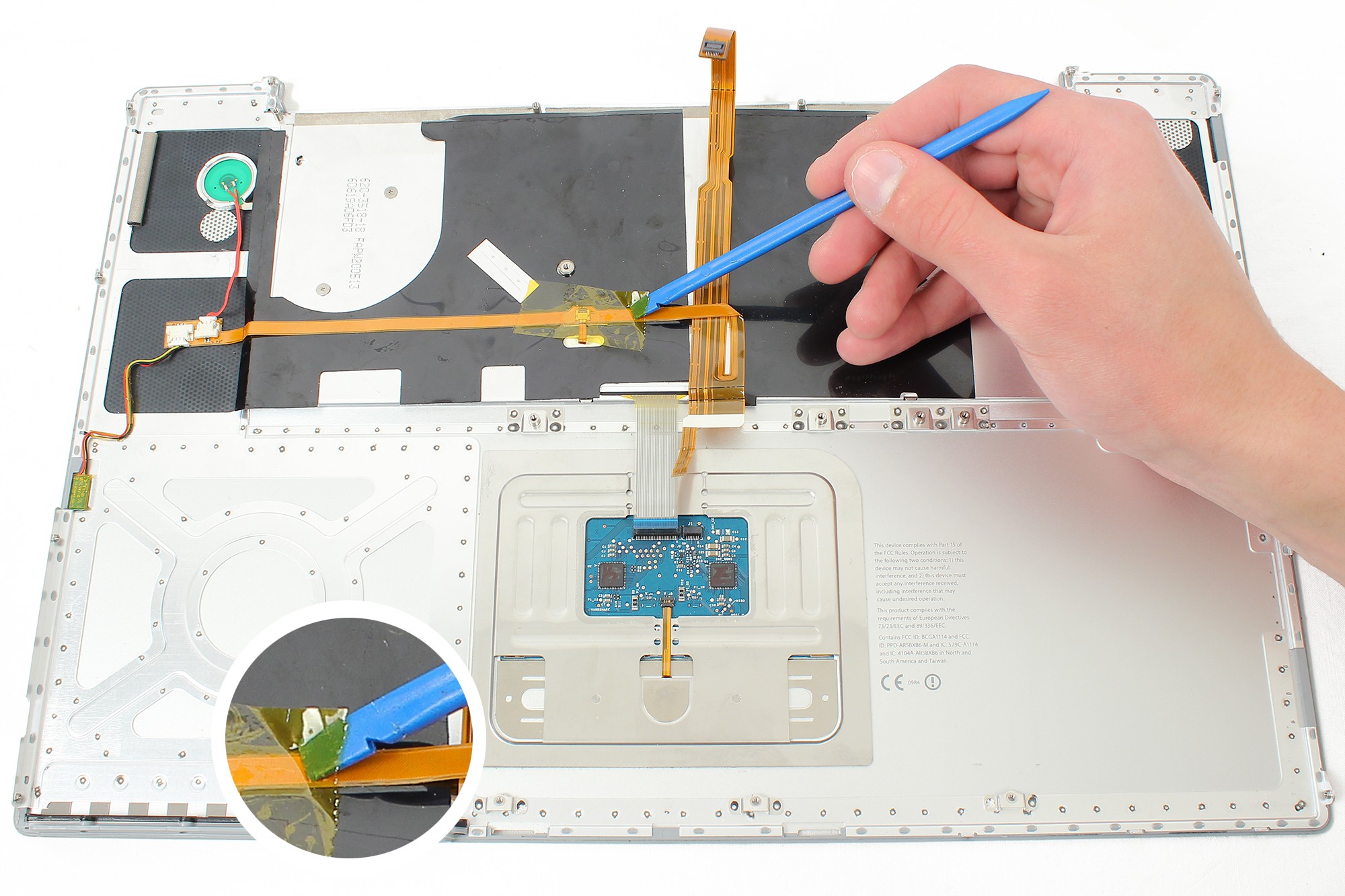

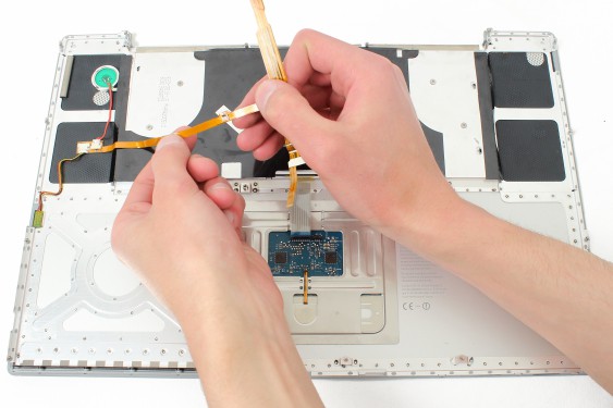

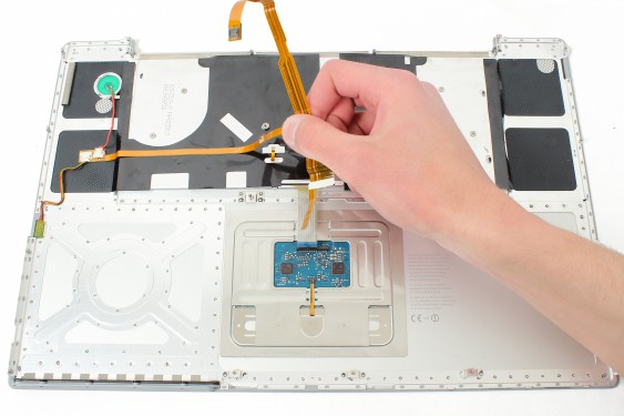

Décollez ensuite la partie basse de la nappe principale du châssis supérieur.
Puis écollez l'adhésif de maintien de la nappe principale du châssis supérieur.

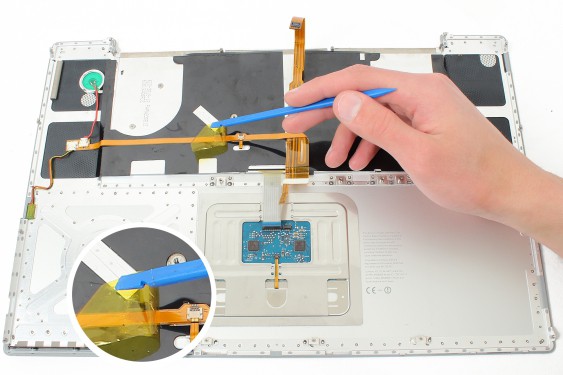

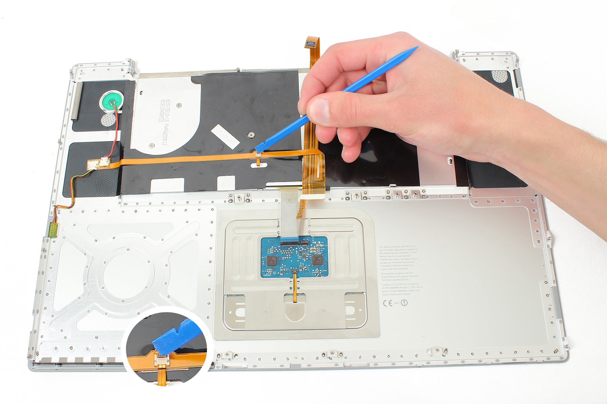

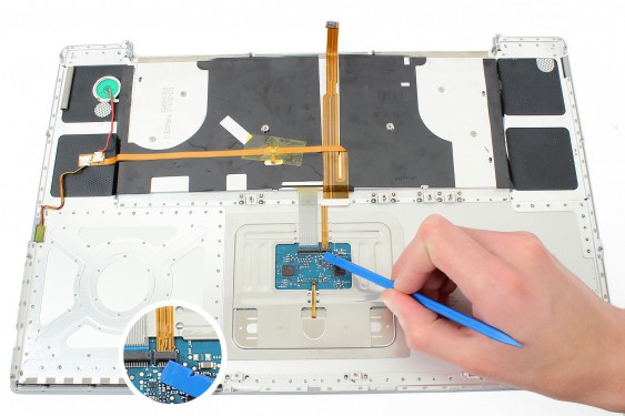

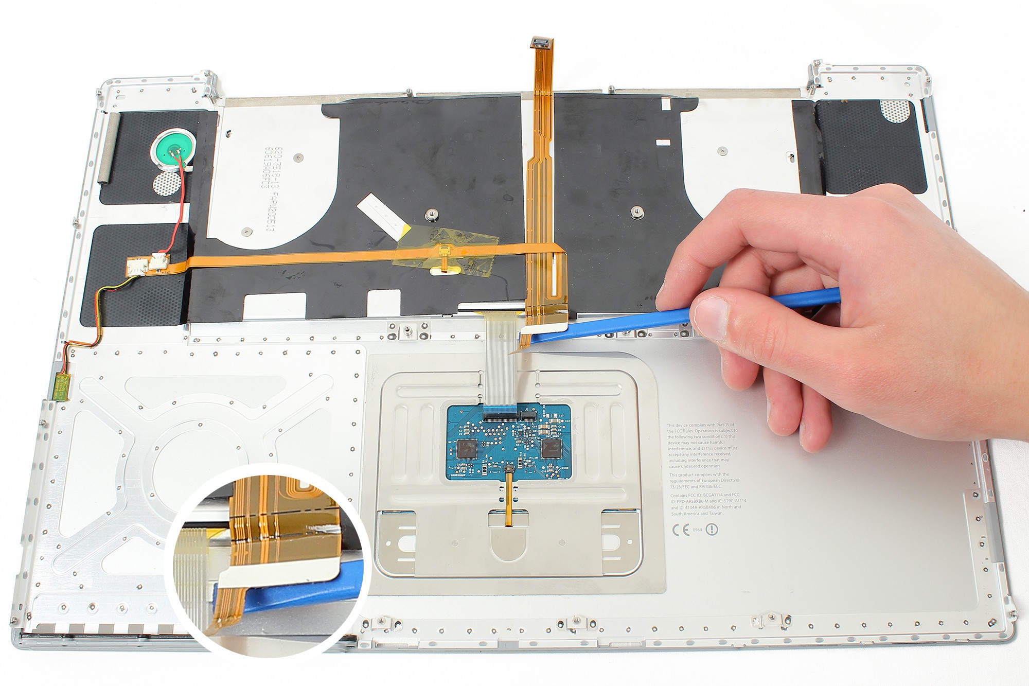

Toujours avec la spatule en nylon, déconnectez la nappe de liaison secondaire du clavier.
Etape 24
Utilisez ensuite la pointe d'une spatule en nylon afin de déconnecter la nappe de liaison secondaire du clavier.
Etape 25

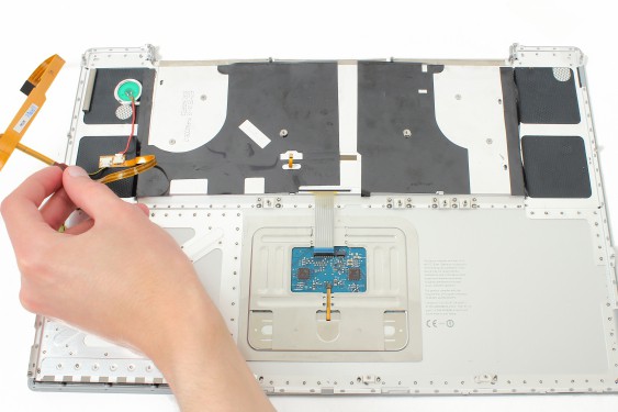

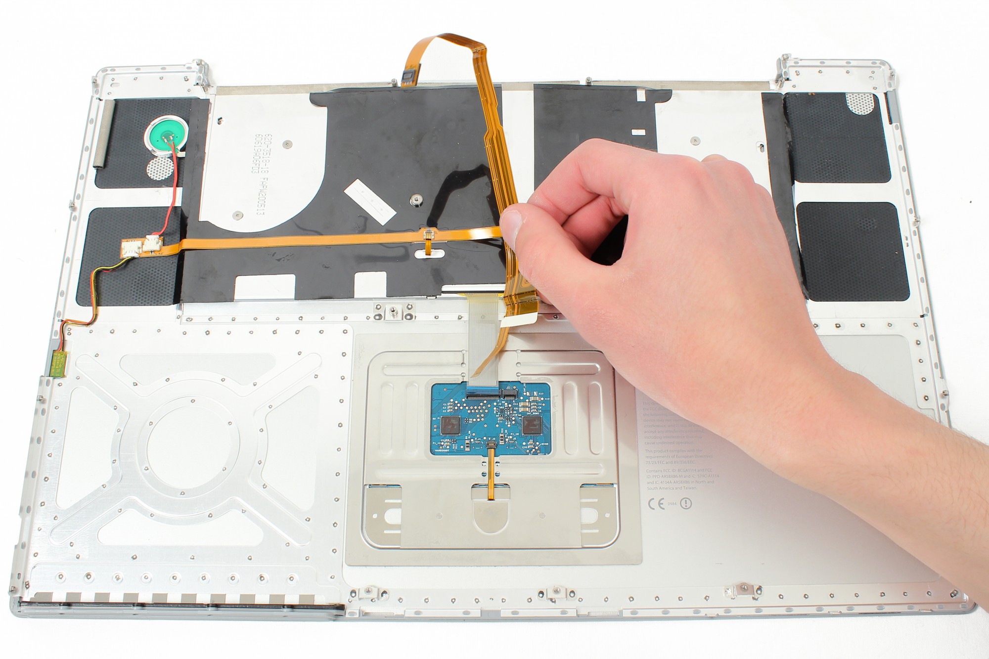

Soulevez puis déplacez ensuite délicatement la nappe de liaison principale comme sur les photo.
Etape 26

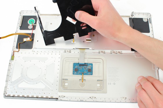

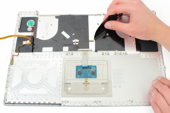

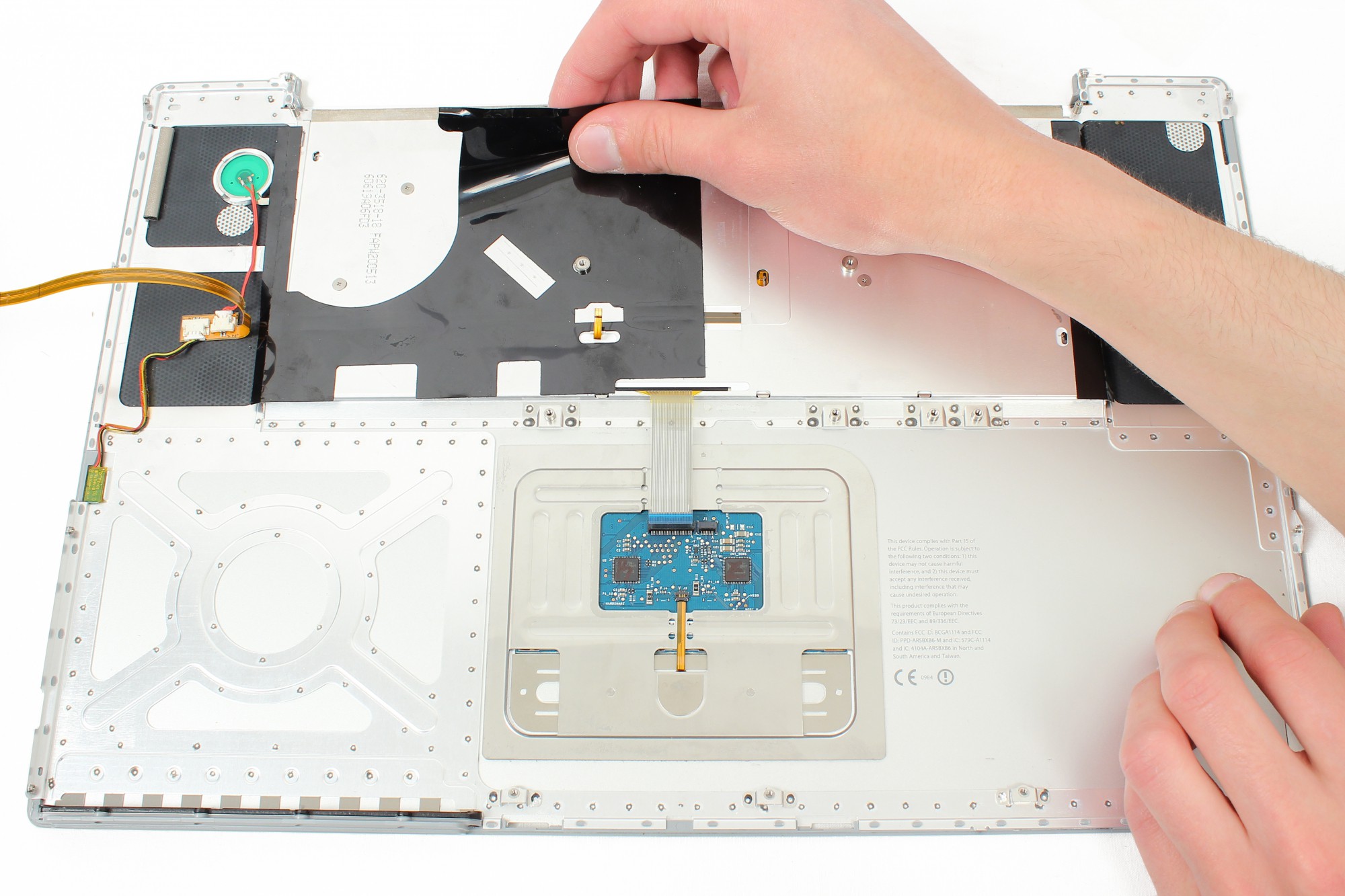

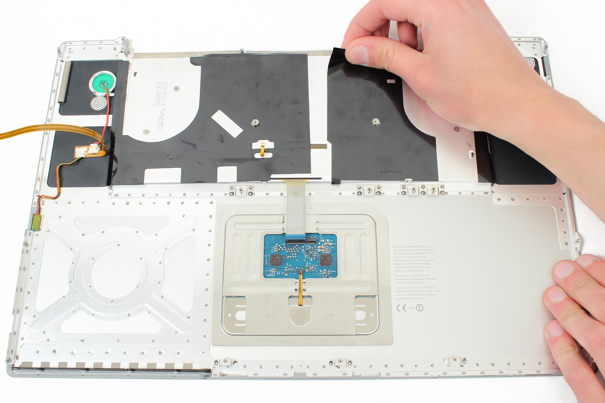

Décollez puis retirez le plastique d'isolement noir droit du clavier.
Etape 27

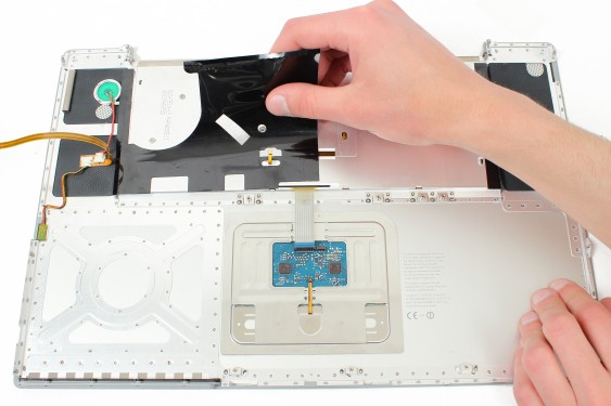

Répétez l'opération pour le plastique d'isolement gauche du clavier.

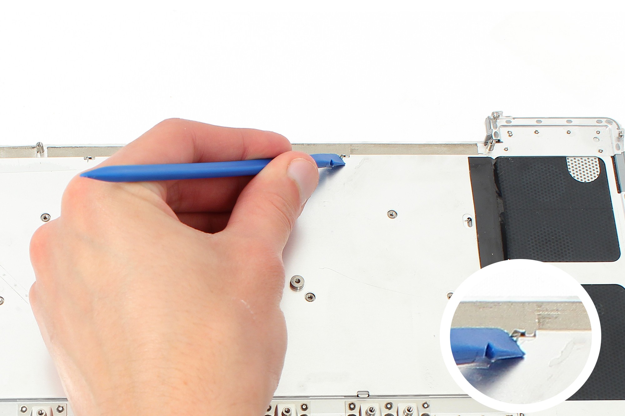

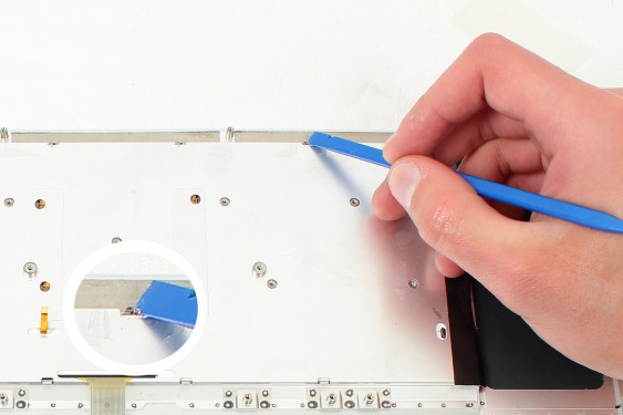

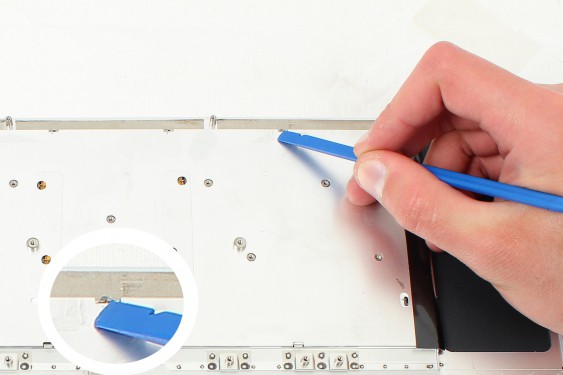

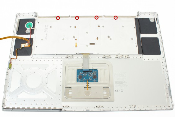

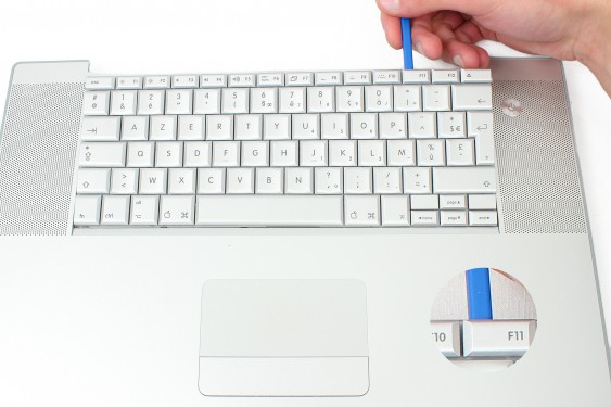

Quatre taquets de verrouillage sont localisés en haut du clavier.
Ces taquets sont entourés en rouge sur la photo.
Etape 29
Reprenez la spatule en nylon pour déverrouiller ces taquets en les faisant basculer comme indiqué sur les photos.
Etape 30

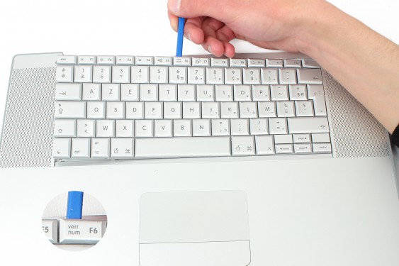

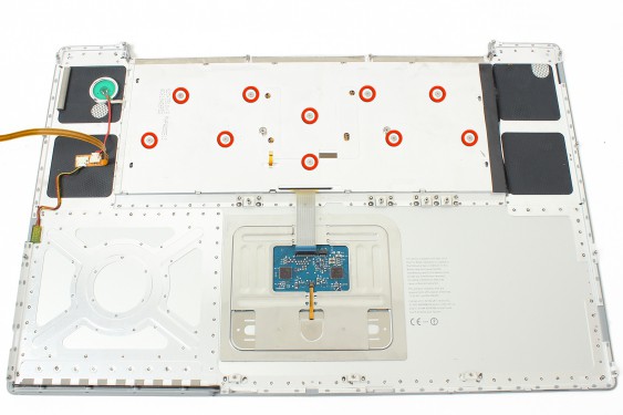

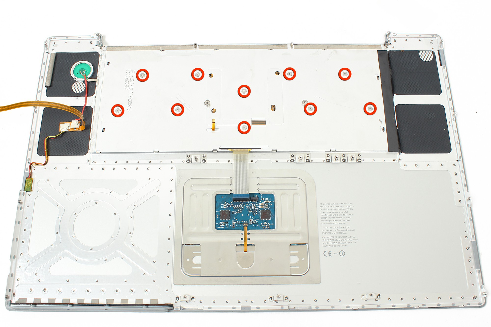

Dévissez puis retirez les dix vis cruciformes maintenant en place le clavier.
Etape 31
Retournez désormais le châssis supérieur.

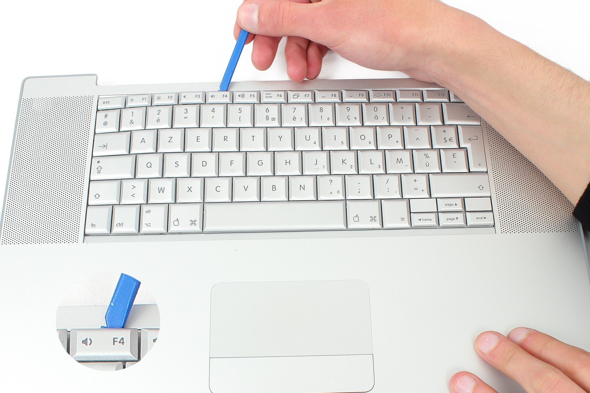

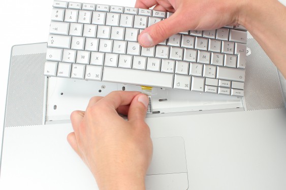

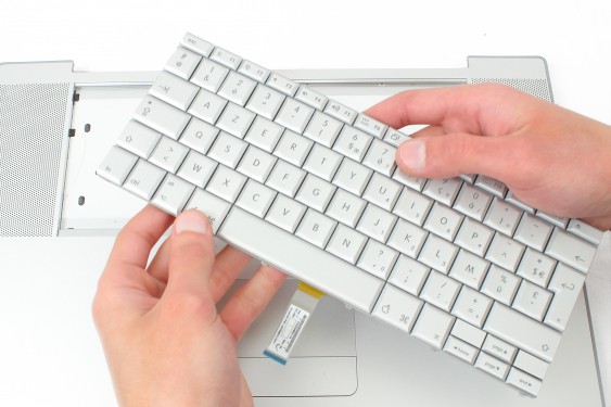

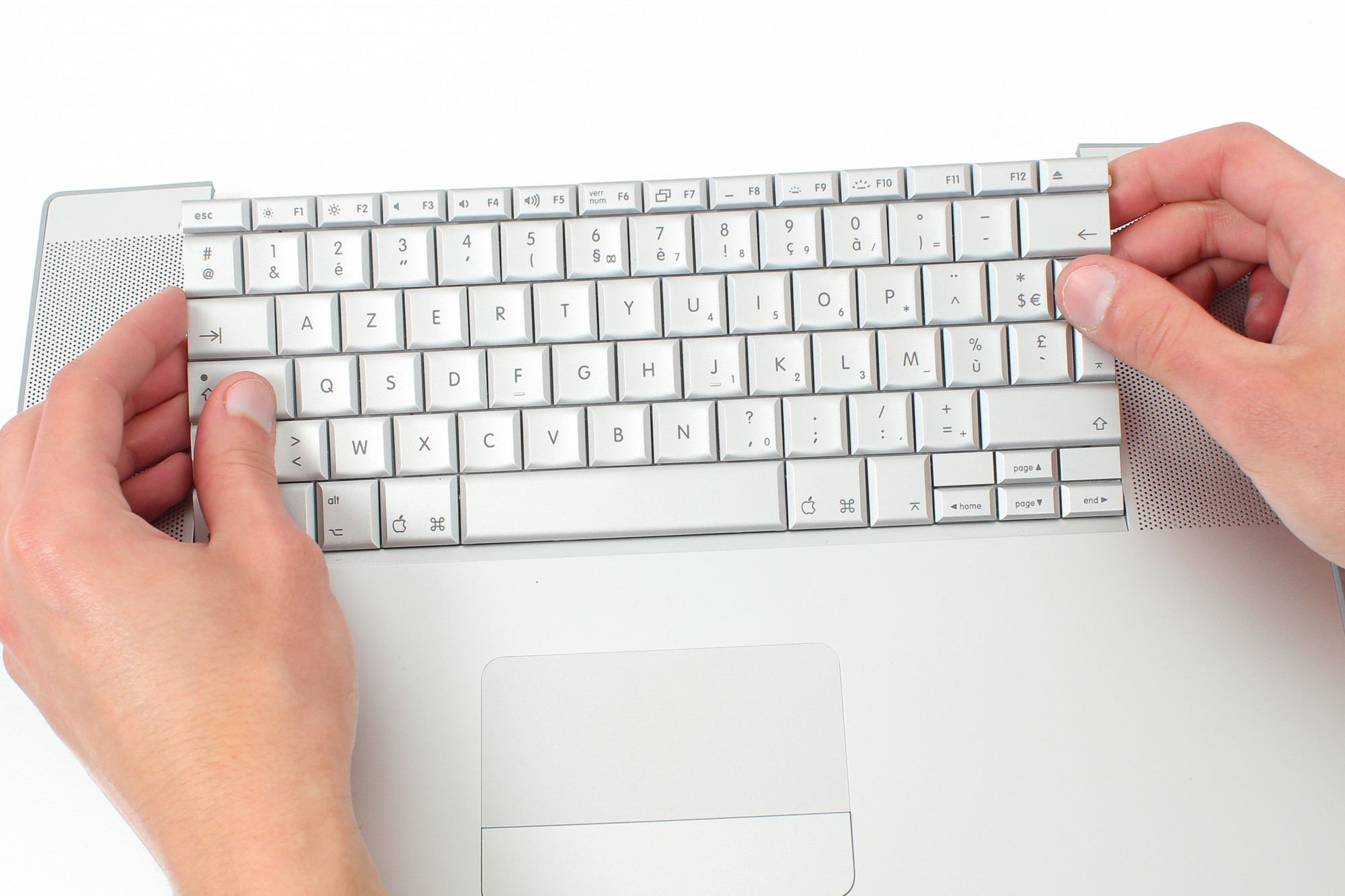

Réutilisez à nouveau la spatule en nylon, et faites délicatement levier afin de retirer le clavier du châssis.

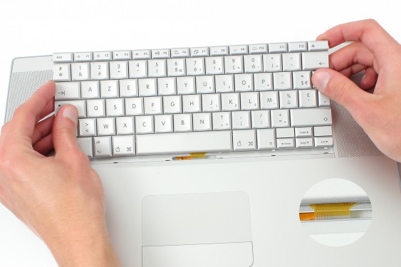

Etape 32
Procédez ensuite manuellement au retrait du clavier.
Etape 33

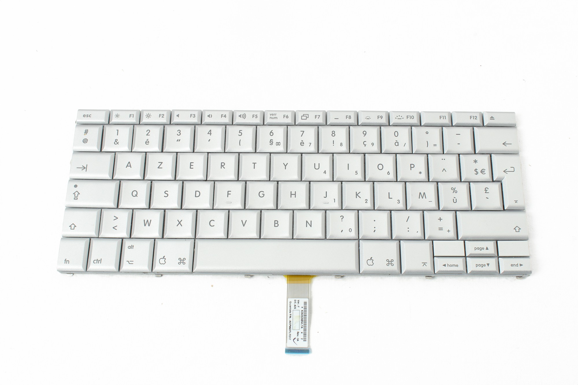

Le clavier de votre MacBook Pro 17" est désormais démonté.
Remplacez-le par une pièce neuve si cela est nécessaire.
