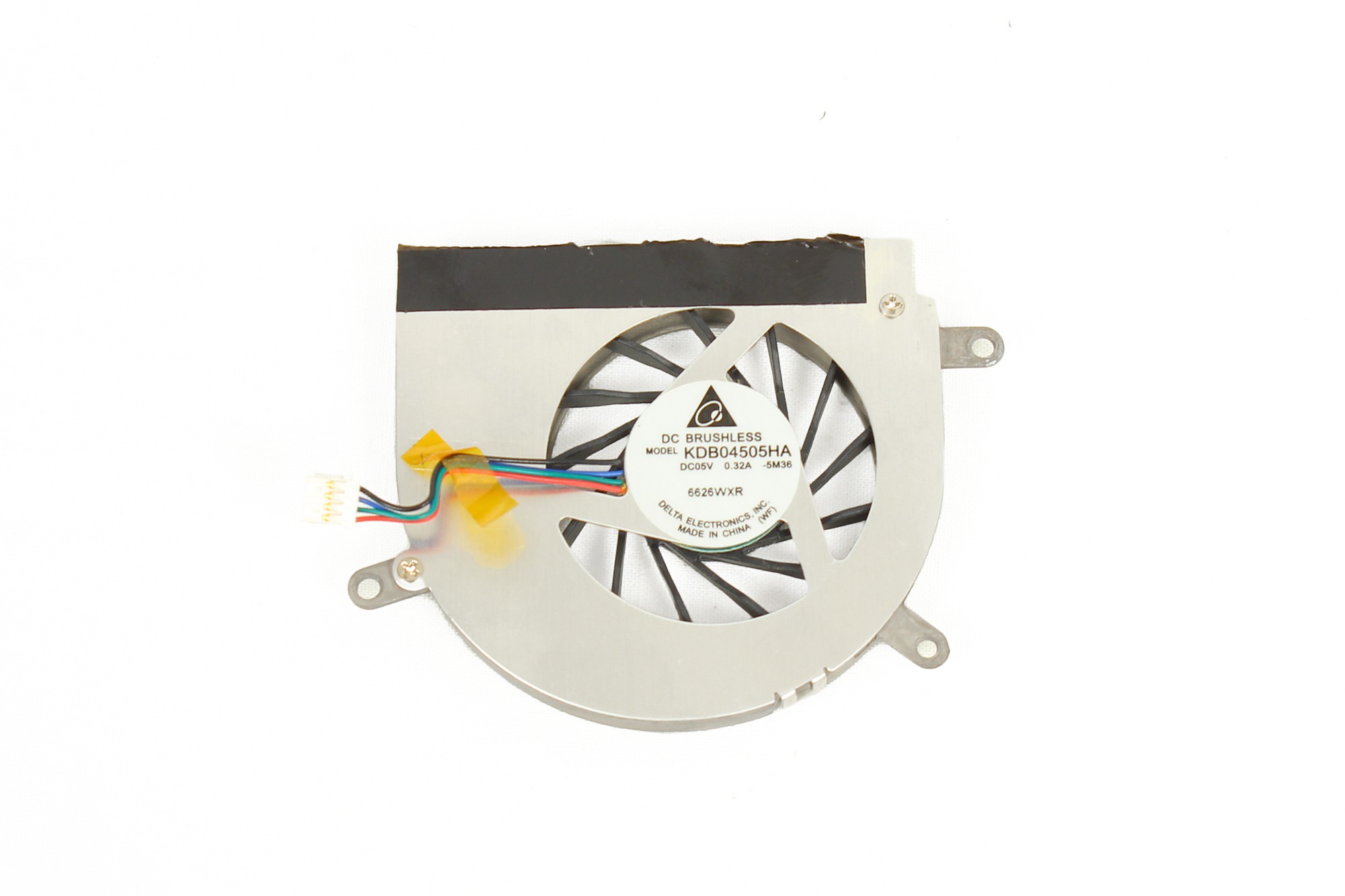

Effectuez la déconnexion du câble d'alimentation du ventilateur droit.
Décollez l'adhésif de maintien du câble du ventilateur droit.
Dévissez ensuite les trois vis maintenant le ventilateur droit en place à l'aide d'un tournevis Torx.
Soulevez légèrement le ventilateur droit.
Puis retirez en douceur l'adhésif noir apposé entre le ventilateur et le radiateur.
Vous pouvez extraire complétement le ventilateur droit.
Le ventilateur droit est désormais démonté.

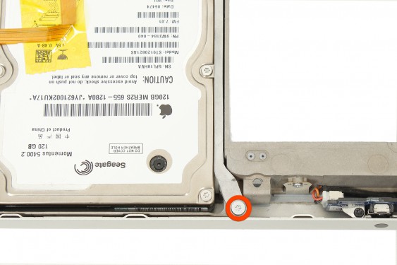

A l'aide d'un tournevis Torx, dévissez les 5 vis entourées en rouge sur la photo.
Etape 39
Utilisez le tournevis Torx pour dévisser la vis entourée en rouge sur la photo.
Etape 40

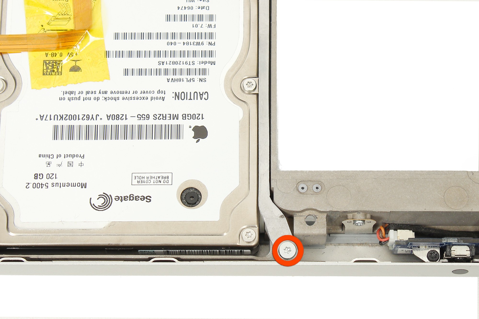

Procédez ensuite au retrait et à la dépose de l'élément métallique latéral du disque dur.
Etape 41
Dévissez la vis Torx entourée en rouge.
Retirez maintenant la mousse de protection posée sur les ports USB/Prise jack.

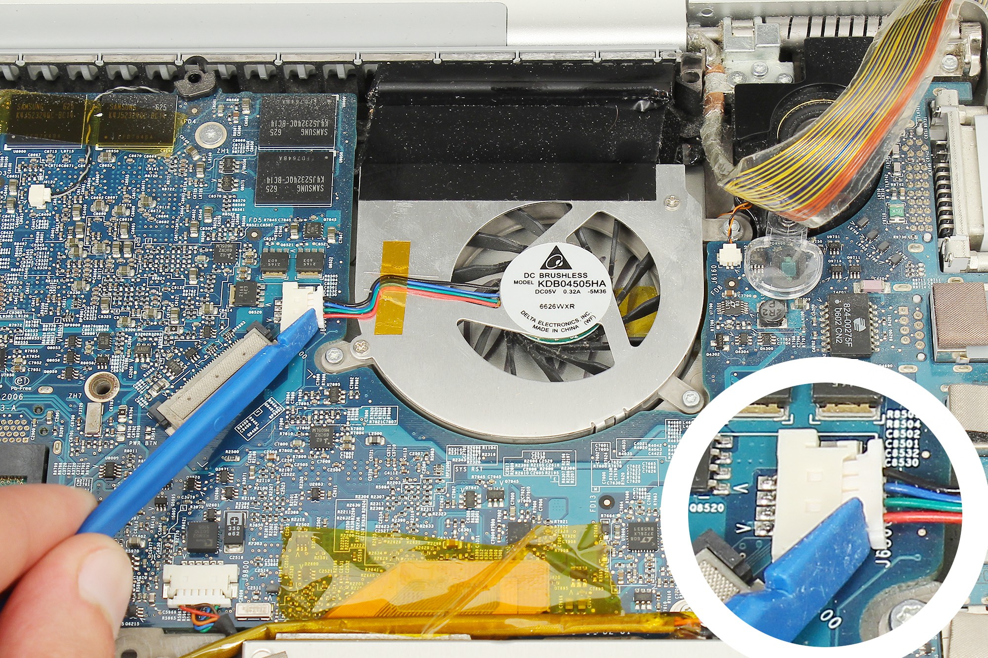

Déconnectez le câble du ventilateur gauche.

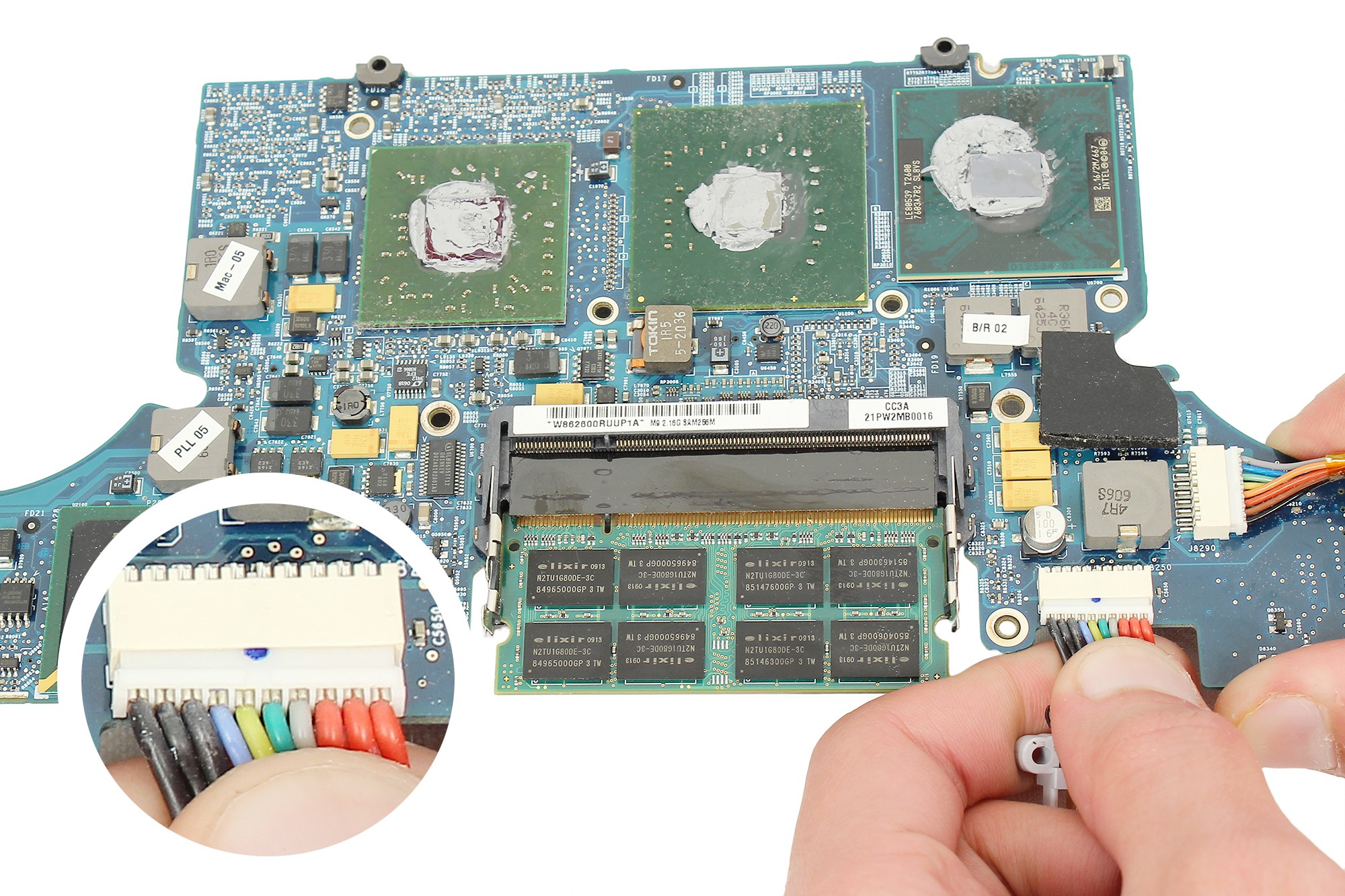

Etape 59

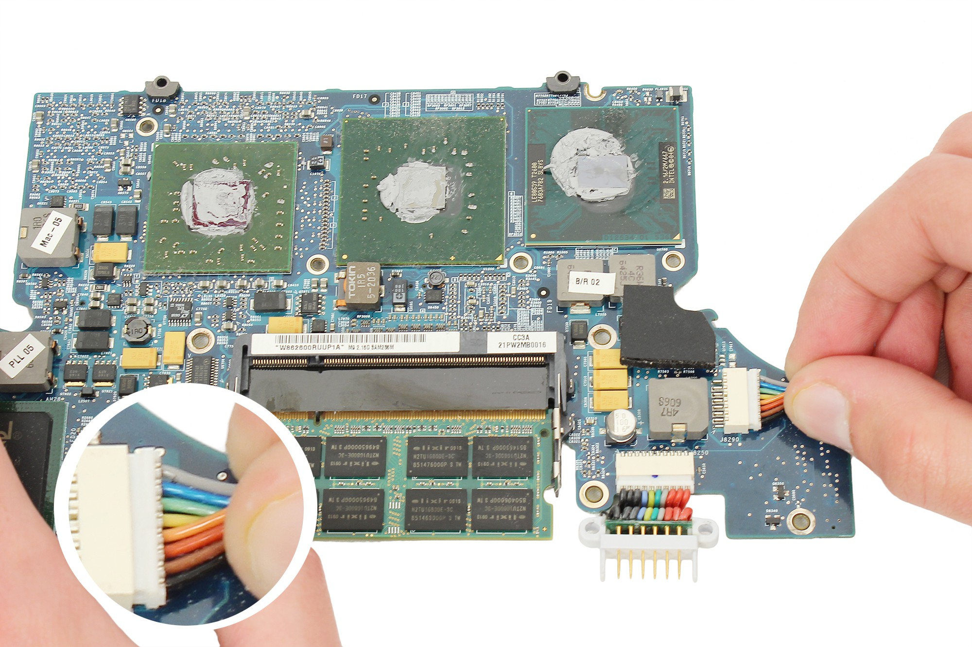

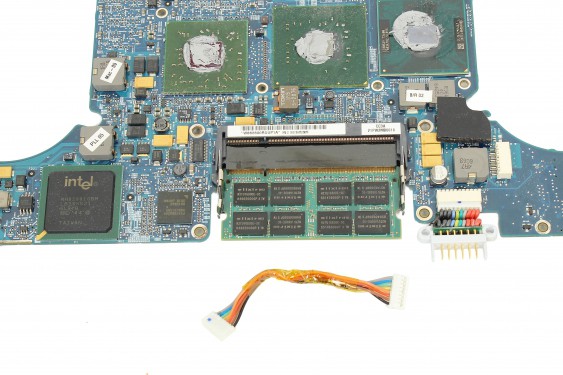

Retirez en douceur le câble d'alimentation de la carte mère.
Le câble d'alimentation de la carte mère est désormais démonté.

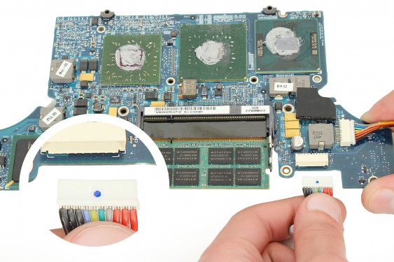

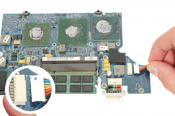

Etape 60
Déconnectez désormais le câble du connecteur de la batterie.
Il s'agit du dernier câble présent sur la carte mère de votre MacBook Pro 17".

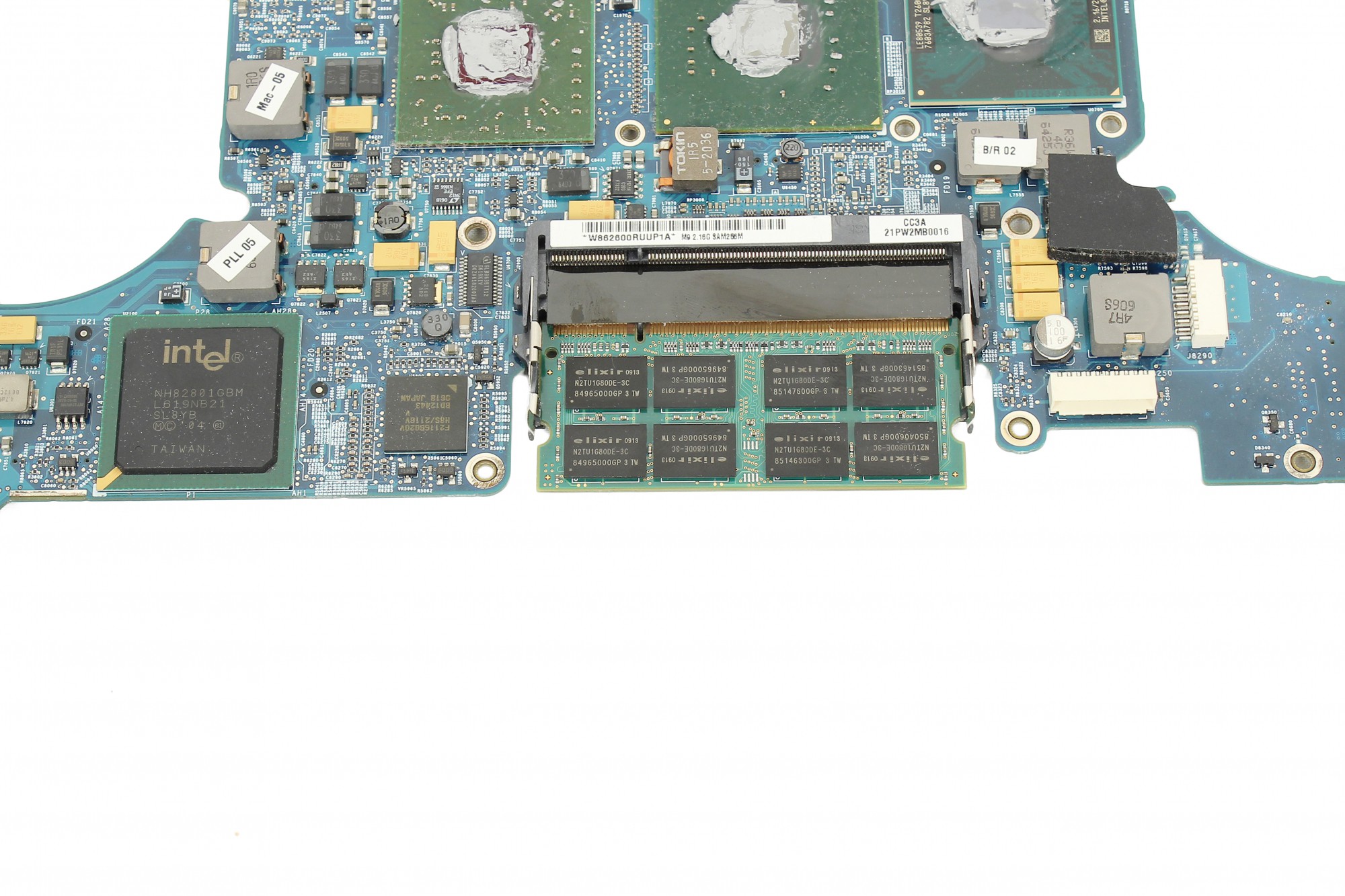

La carte mère de votre MacBook Pro 17" est à présent démontée.
Remplacez-la par une pièce neuve si nécessaire.
Note : Si une barrette de mémoire RAM est encore présente sur la carte (comme sur la photo ci-contre) , n'oubliez pas de retirer cette dernière avant remplacement de la carte mère.
