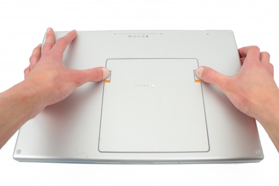

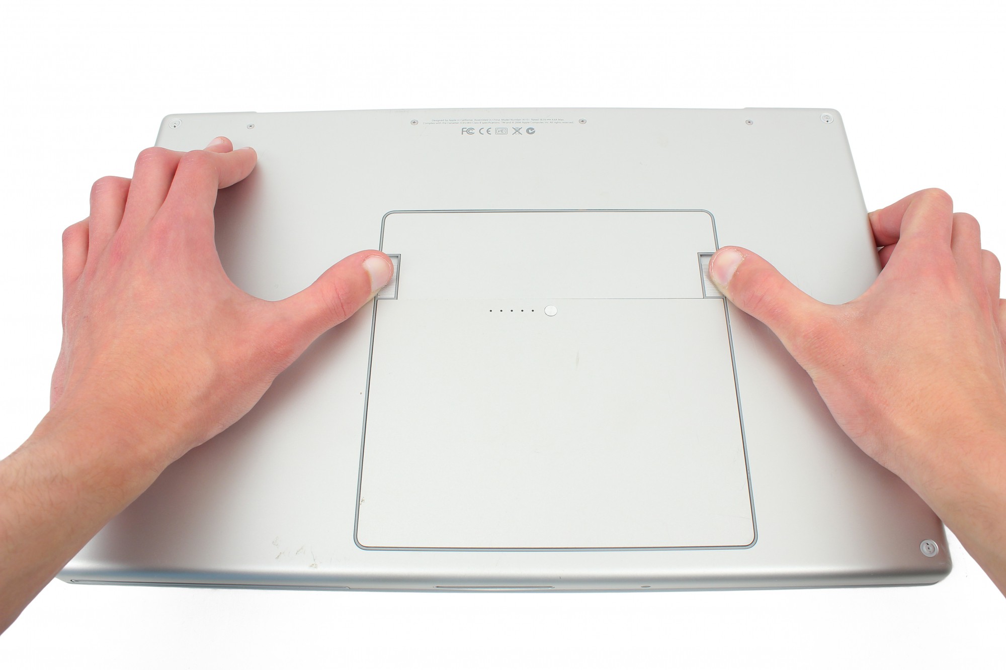

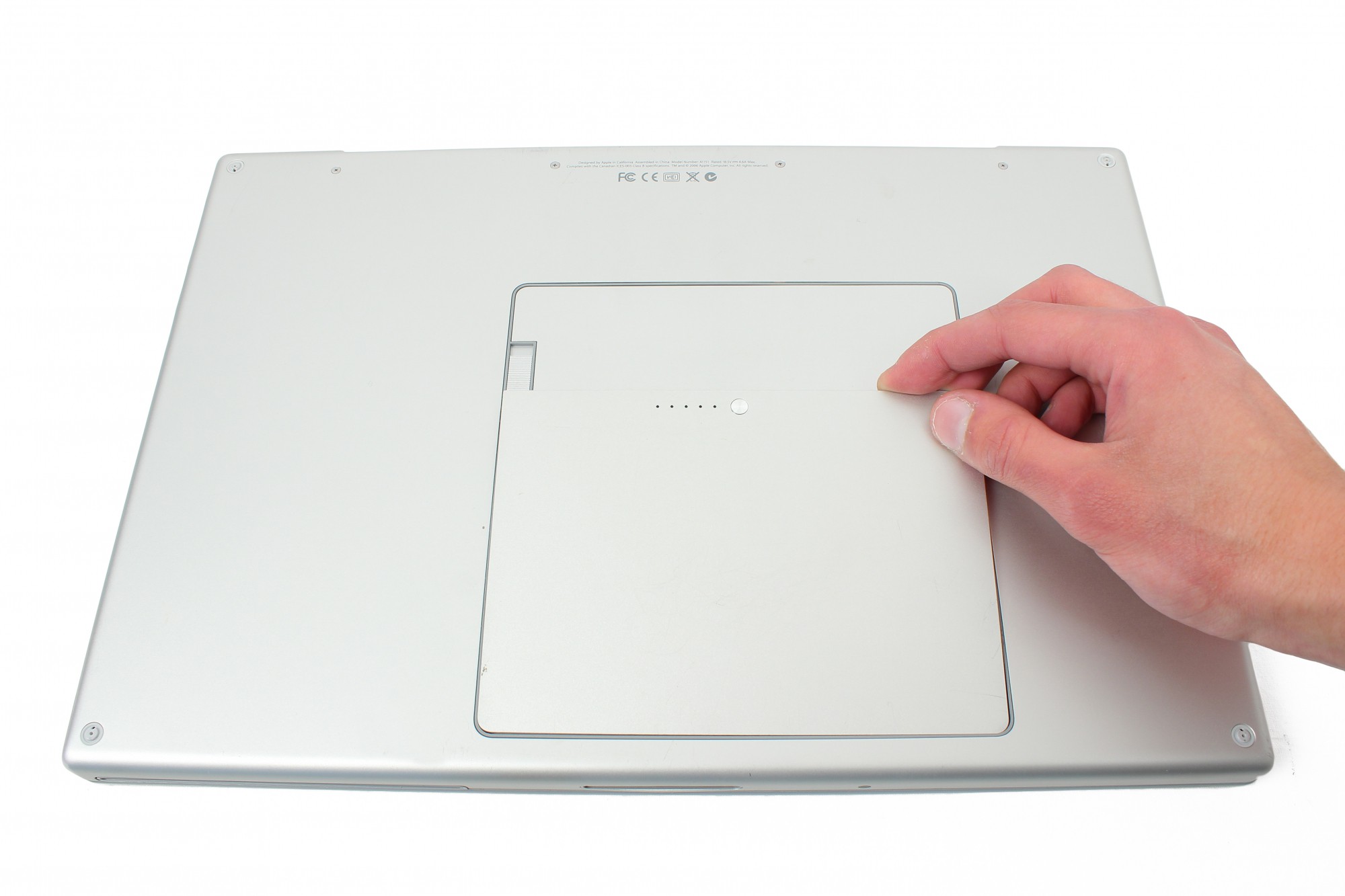

Retournez l'ordinateur.

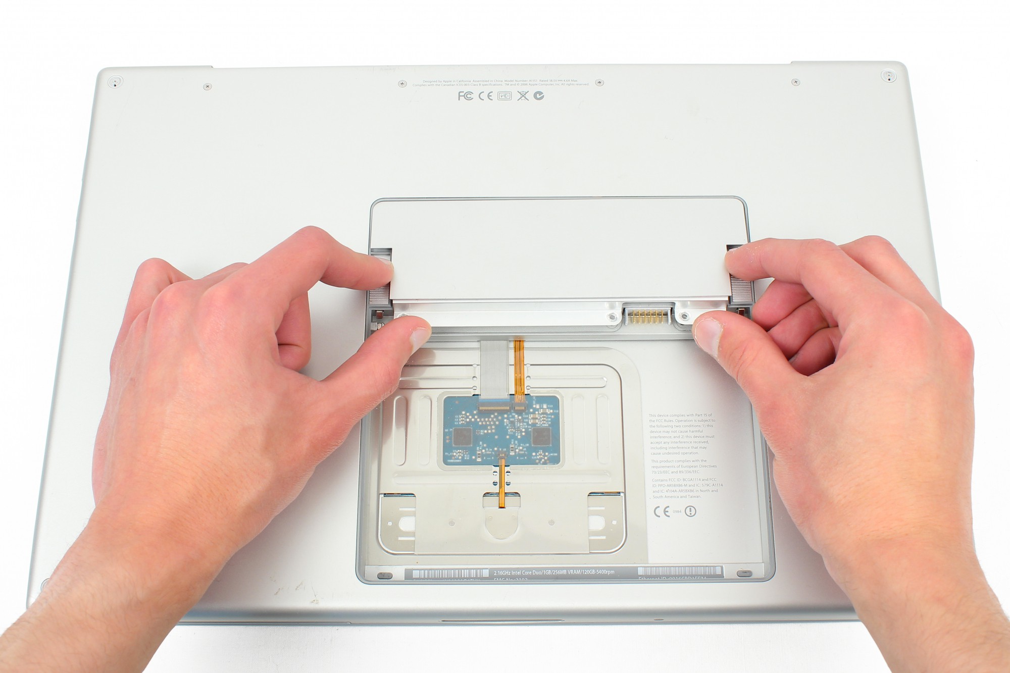

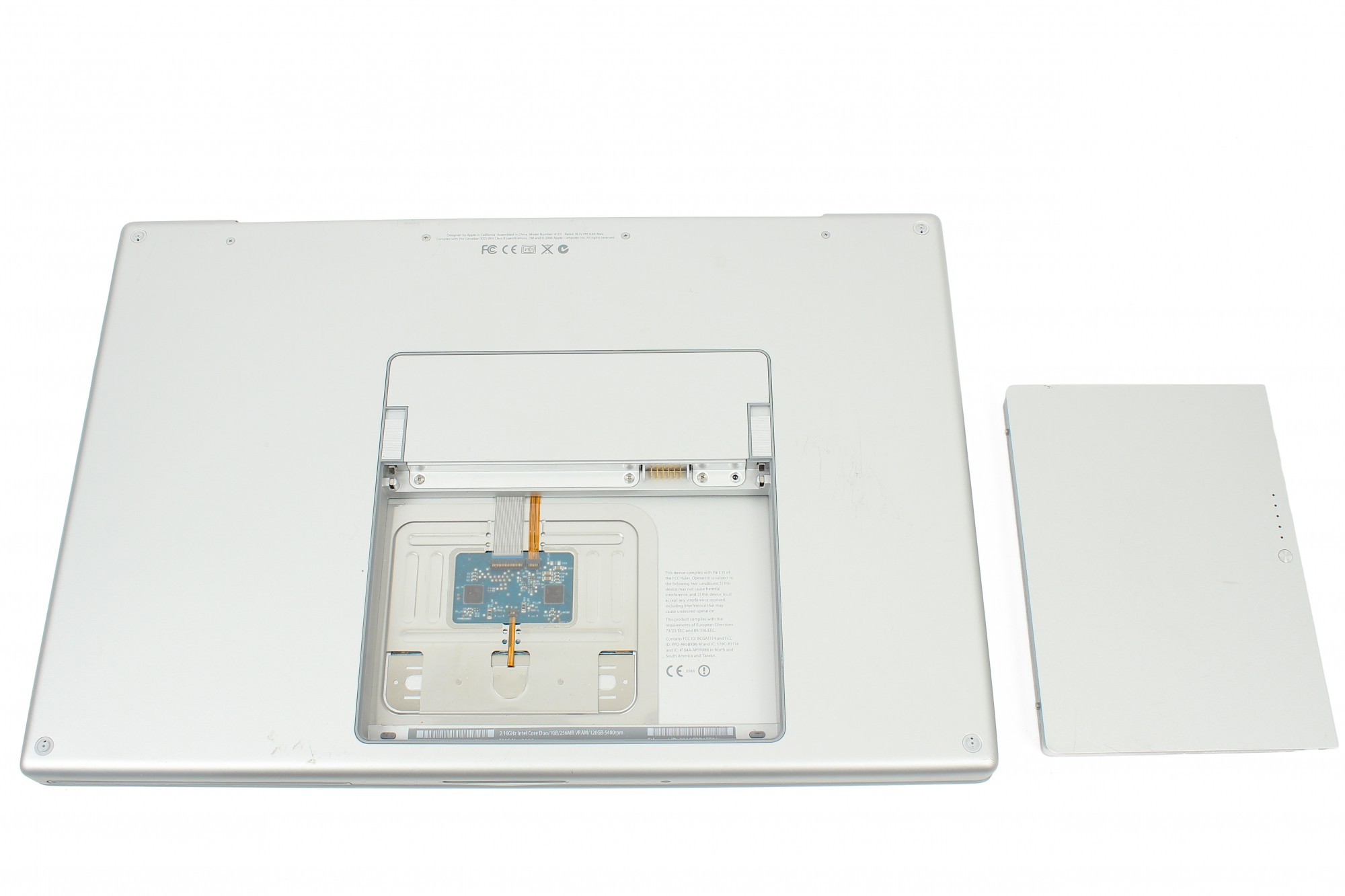

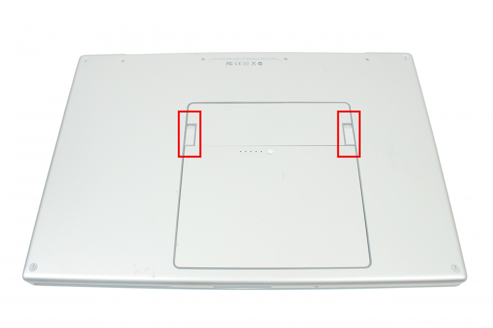

Les clips de verrouillage de la batterie sont localisés par les carrés rouges sur la photo.

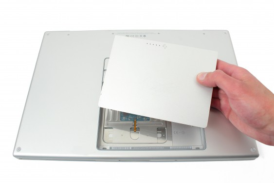

Poussez les deux clips de verrouillage simultanément vers l'avant afin de retirer la batterie.
Lorsque ces clips sont déverrouillés, un marquage orange doit apparaître.
Soulevez ensuite la batterie afin de l'extraire de son logement.
Déposez ensuite la batterie.
La batterie est désormais démontée.

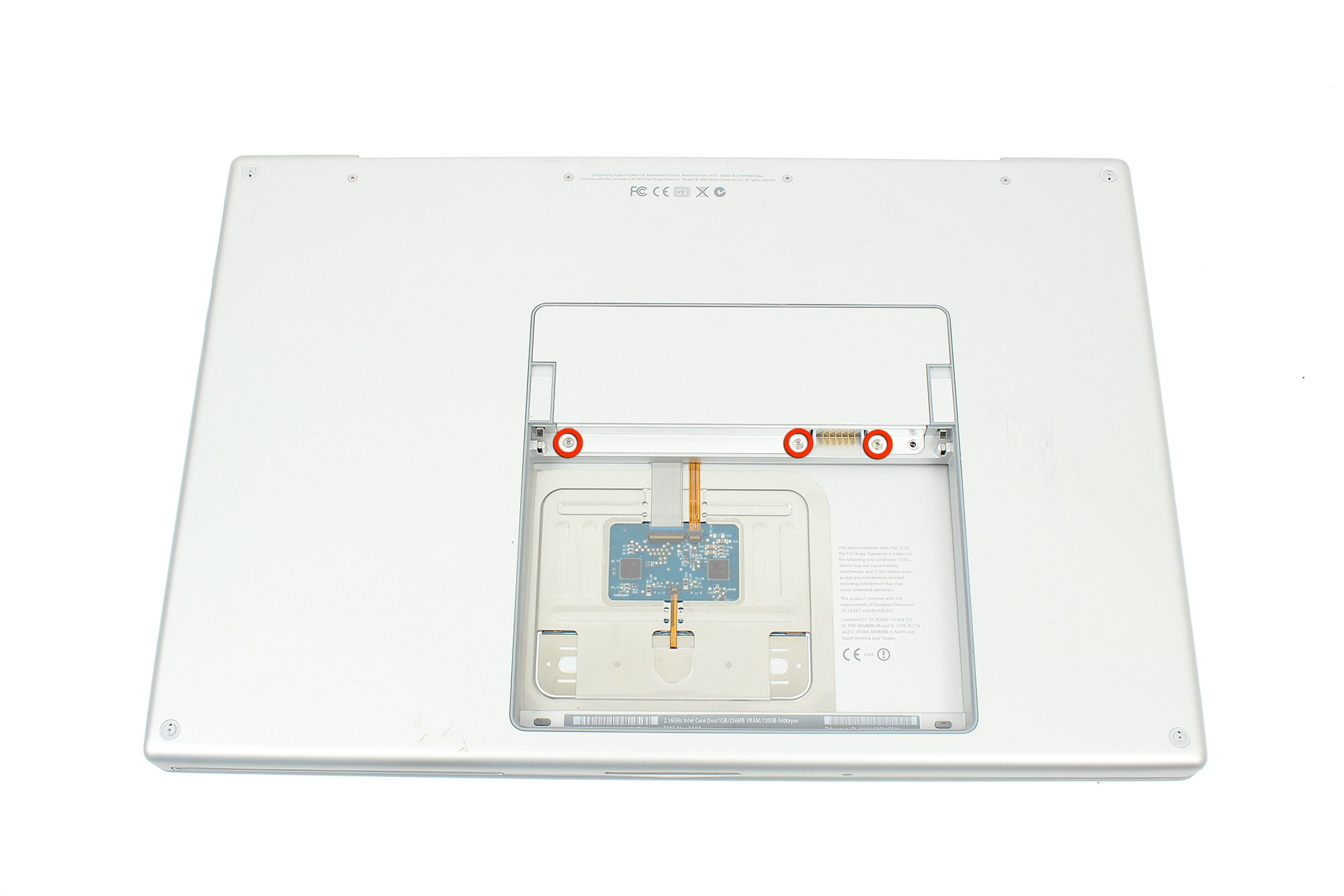

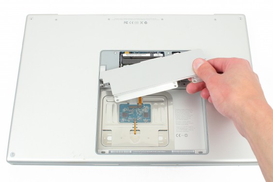

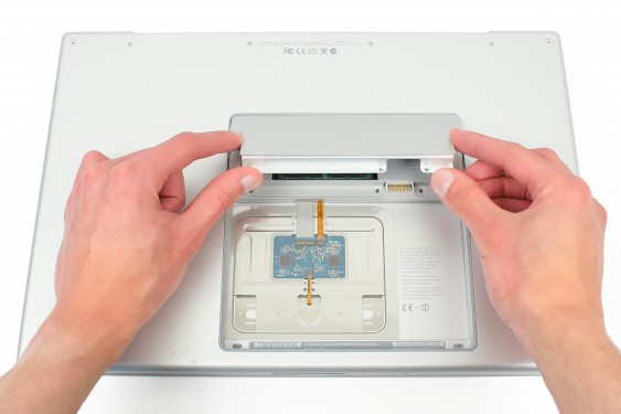

Dévissez les trois vis cruciformes entourées en rouge.

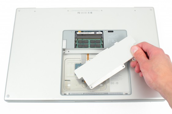

Soulevez délicatement le capot de protection des barrettes mémoire.
Procédez ensuite à sa dépose.

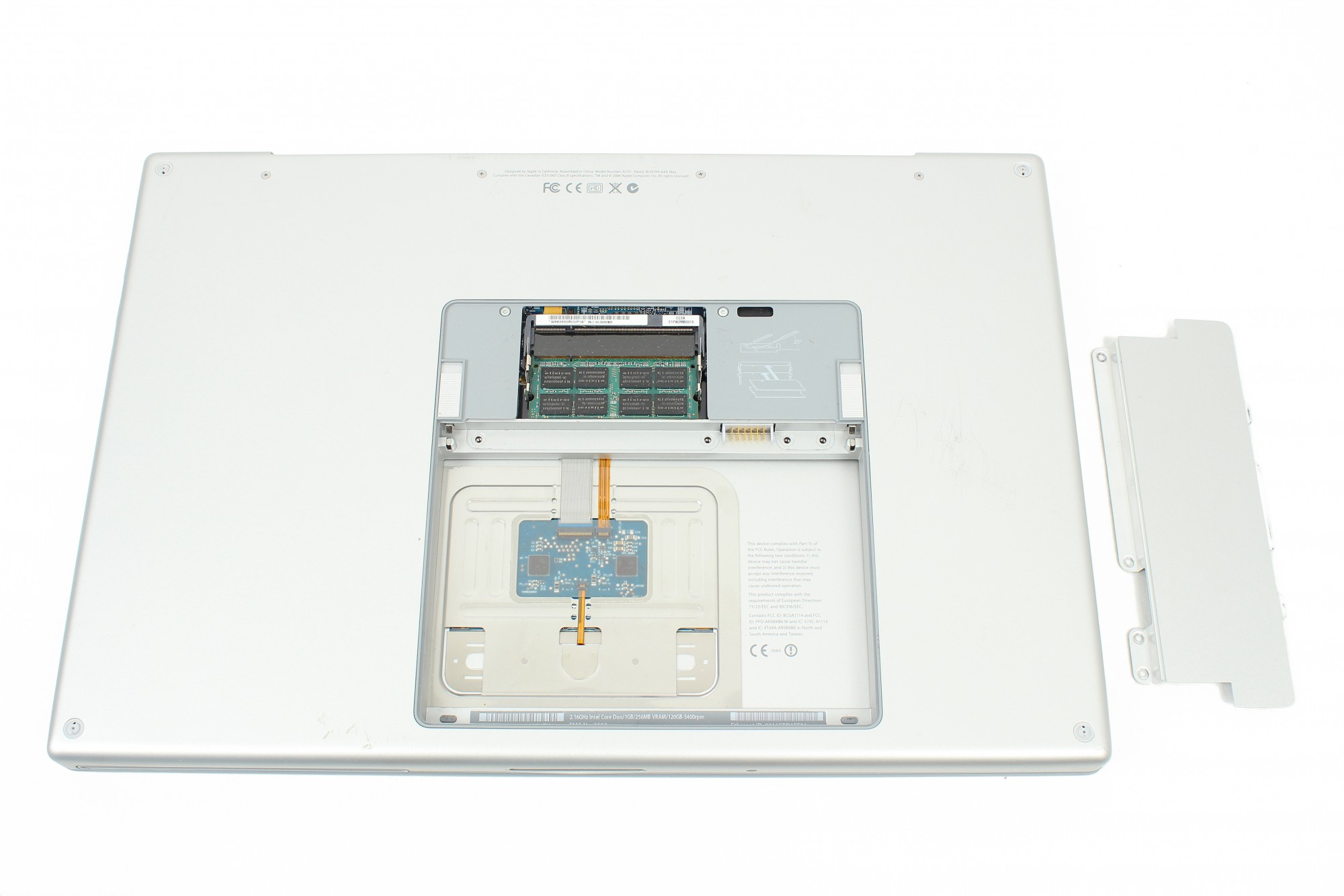

Le capot métallique de protection des barrettes mémoire est désormais démonté.

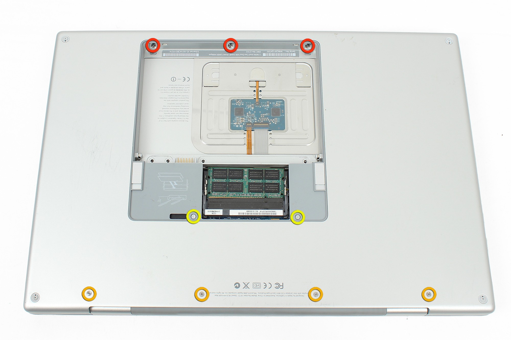

Dévissez les 9 vis entourées retenant la coque arrière du MacBook :
4 vis cruciformes entourées en orange,
3 vis cruciformes entourées en rouge,
2 vis Torx entourées en jaune.

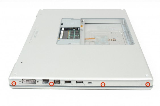

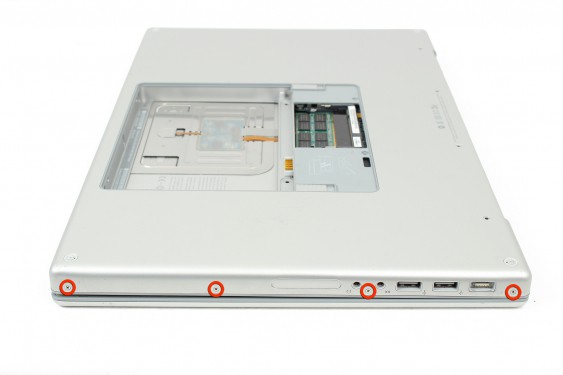

Dévissez les 4 vis cruciformes localisées sur le côté gauche du MacBook.

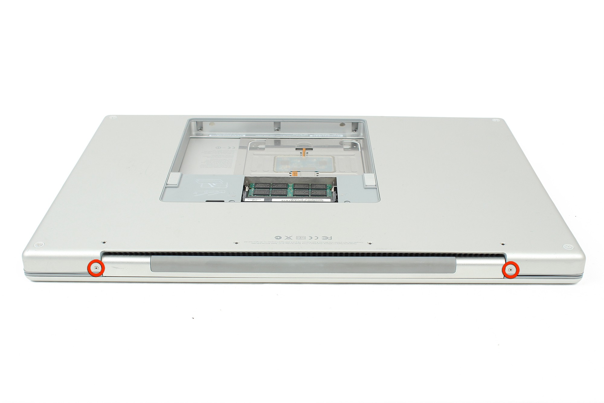

Dévissez ensuite les 2 vis cruciformes localisées sur la tranche arrière du MacBook Pro.

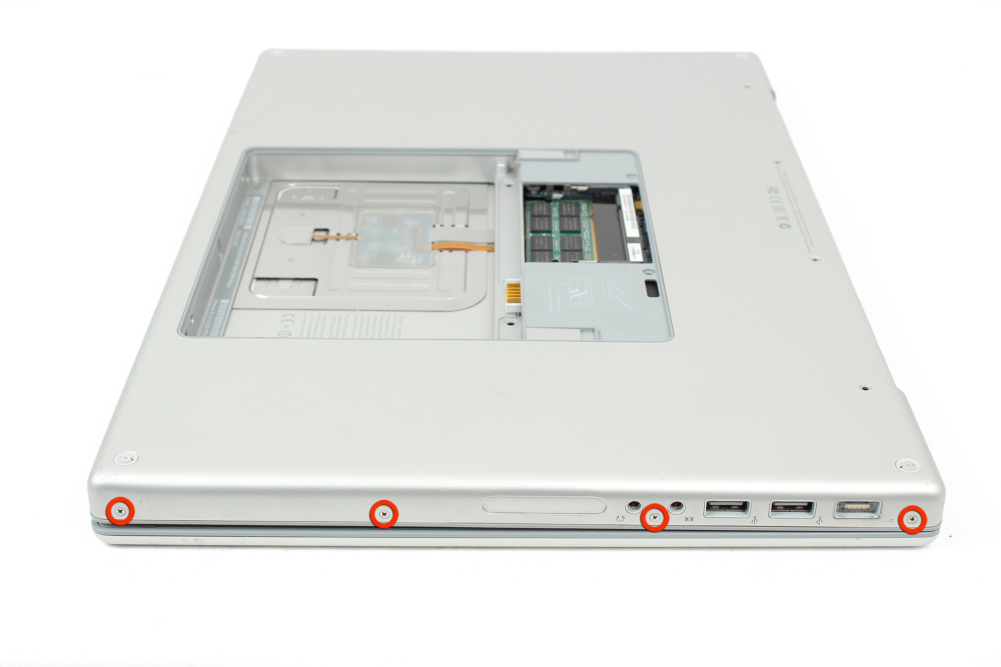

Enfin, dévissez les 4 vis cruciformes localisées sur le côté droit du MacBook.

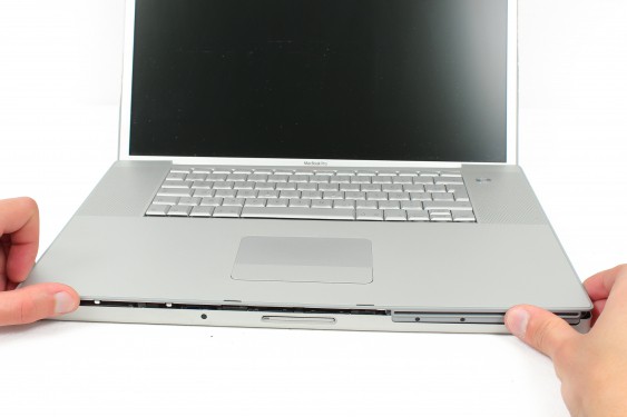

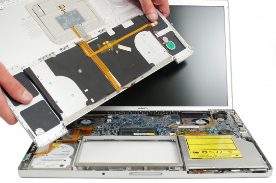

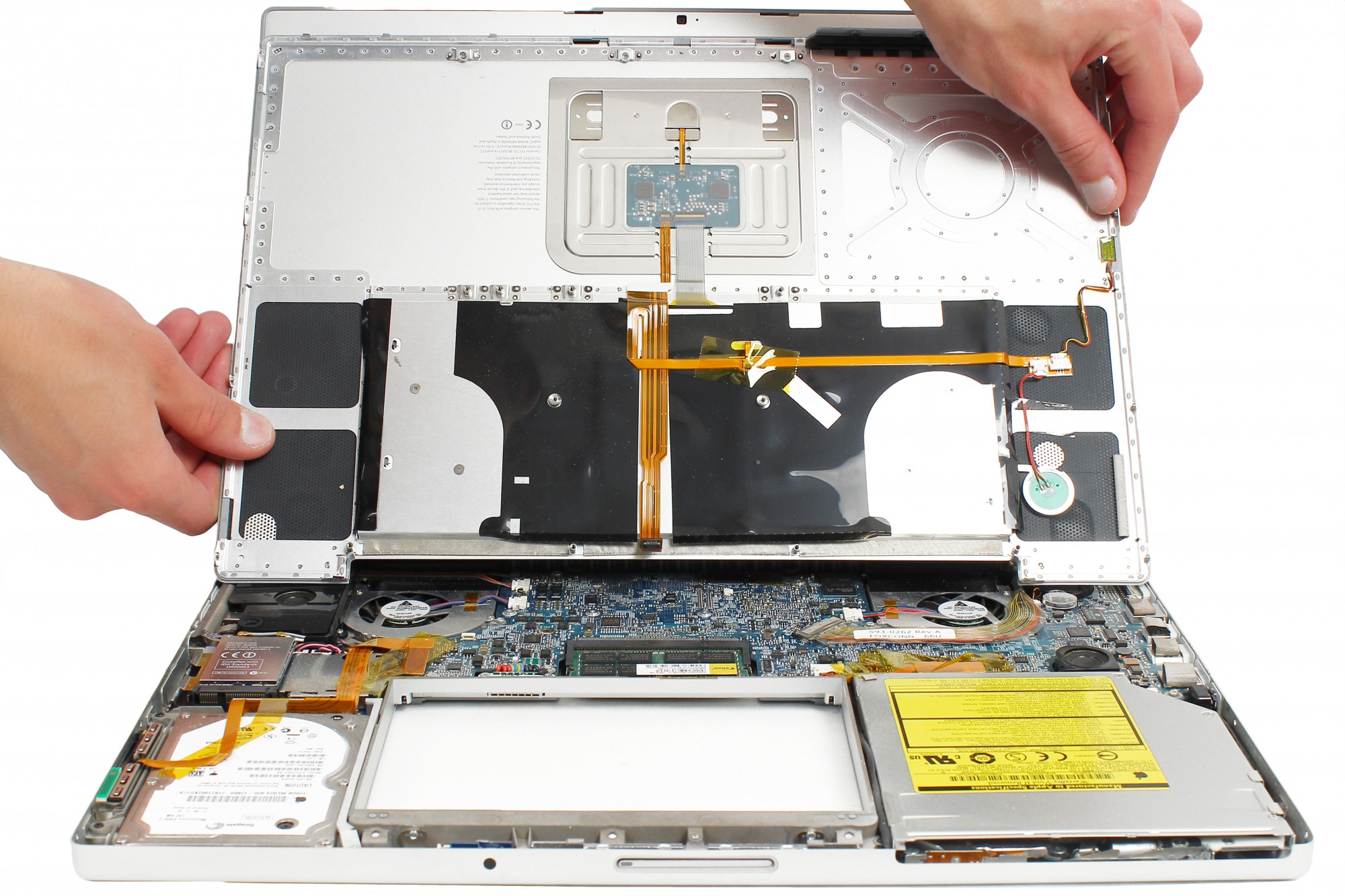

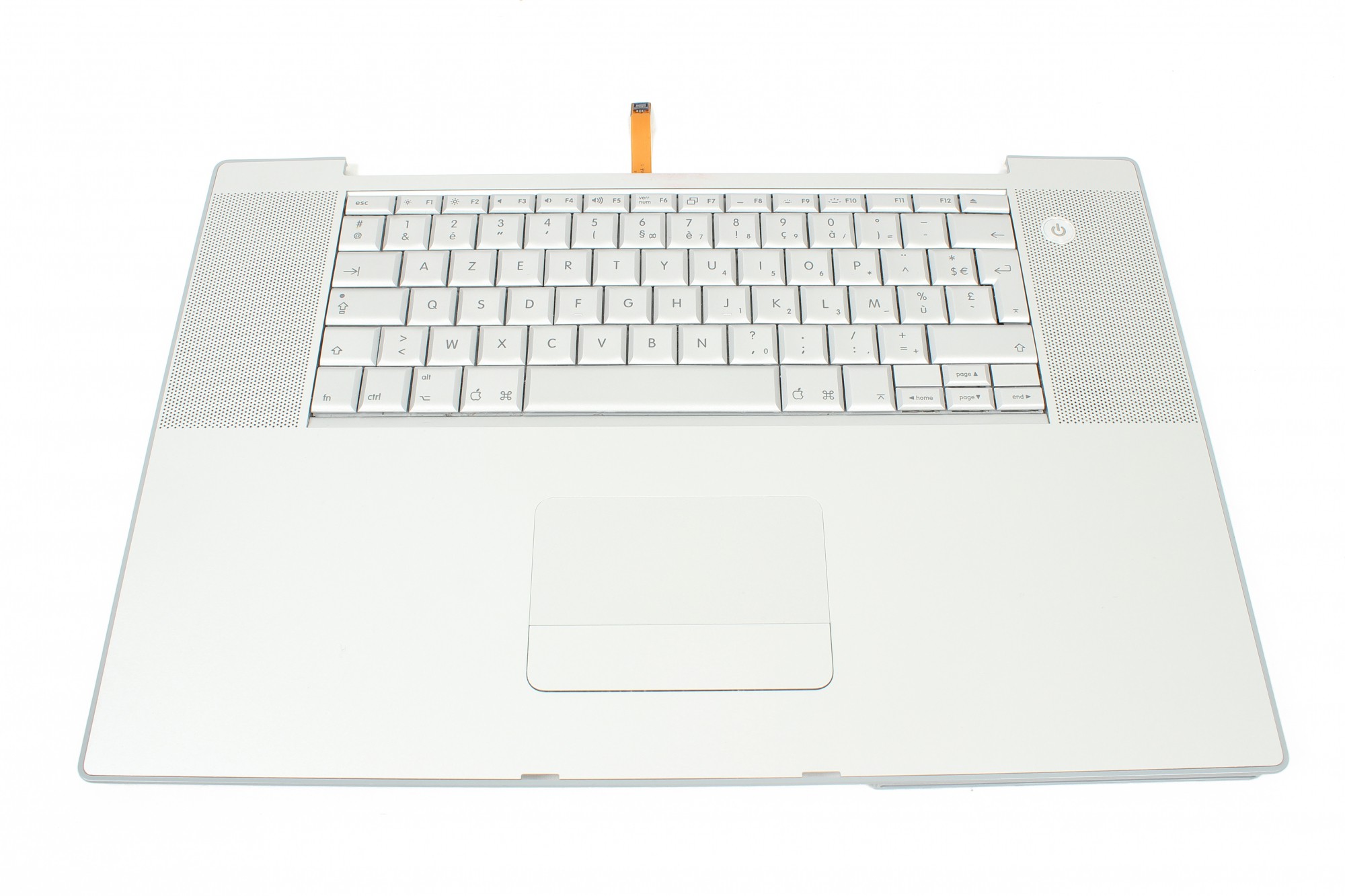

Soulevez en douceur le châssis supérieur du MacBook.

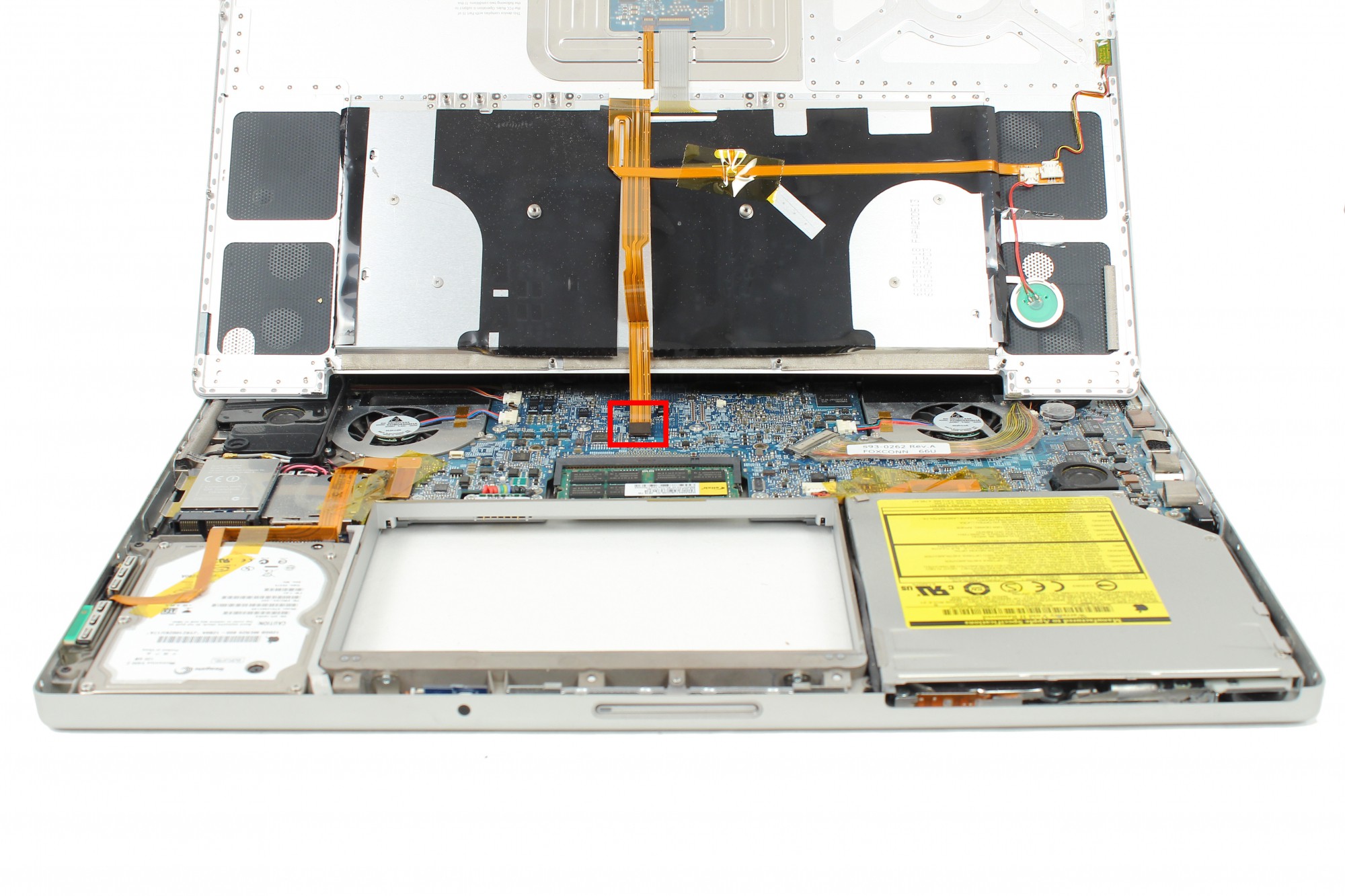

Un câble relie le châssis supérieur à la carte mère du MacBook ! Ne retirez pas encore le châssis supérieur avant d'avoir complété l'étape suivante.
A l'aide d'une spatule en nylon, retirez et déconnectez délicatement la nappe de liaison du châssis supérieur à la carte mère.
Cette nappe est encadrée en rouge sur la photo.

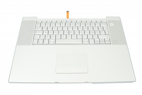

Soulevez et retirez ensuite le châssis supérieur du MacBook Pro.
Le châssis supérieur est désormais démonté.

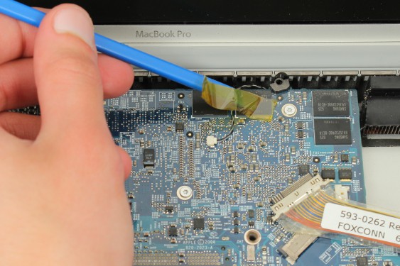

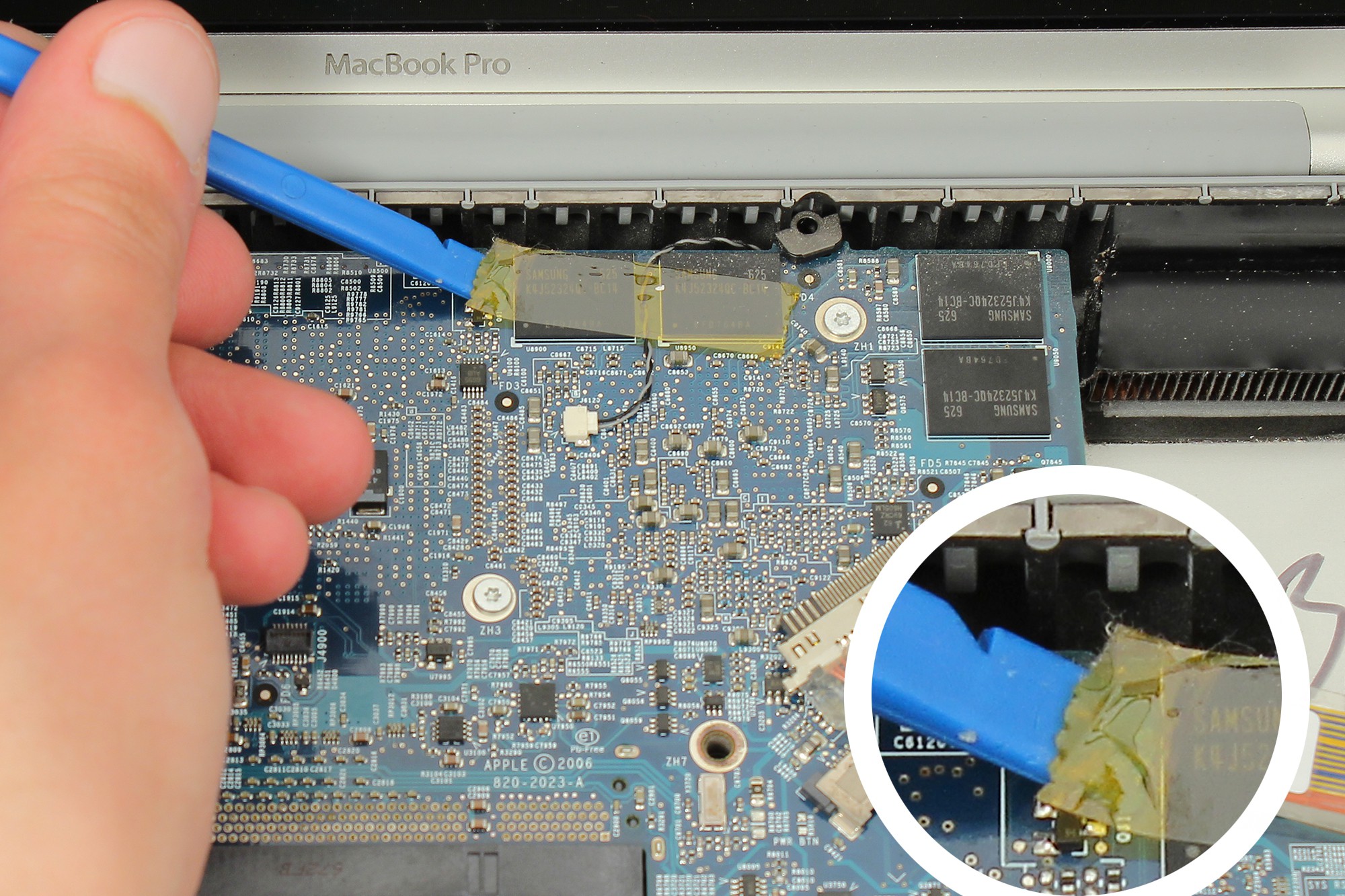

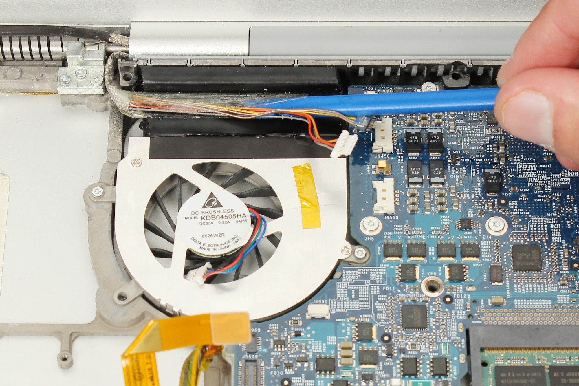

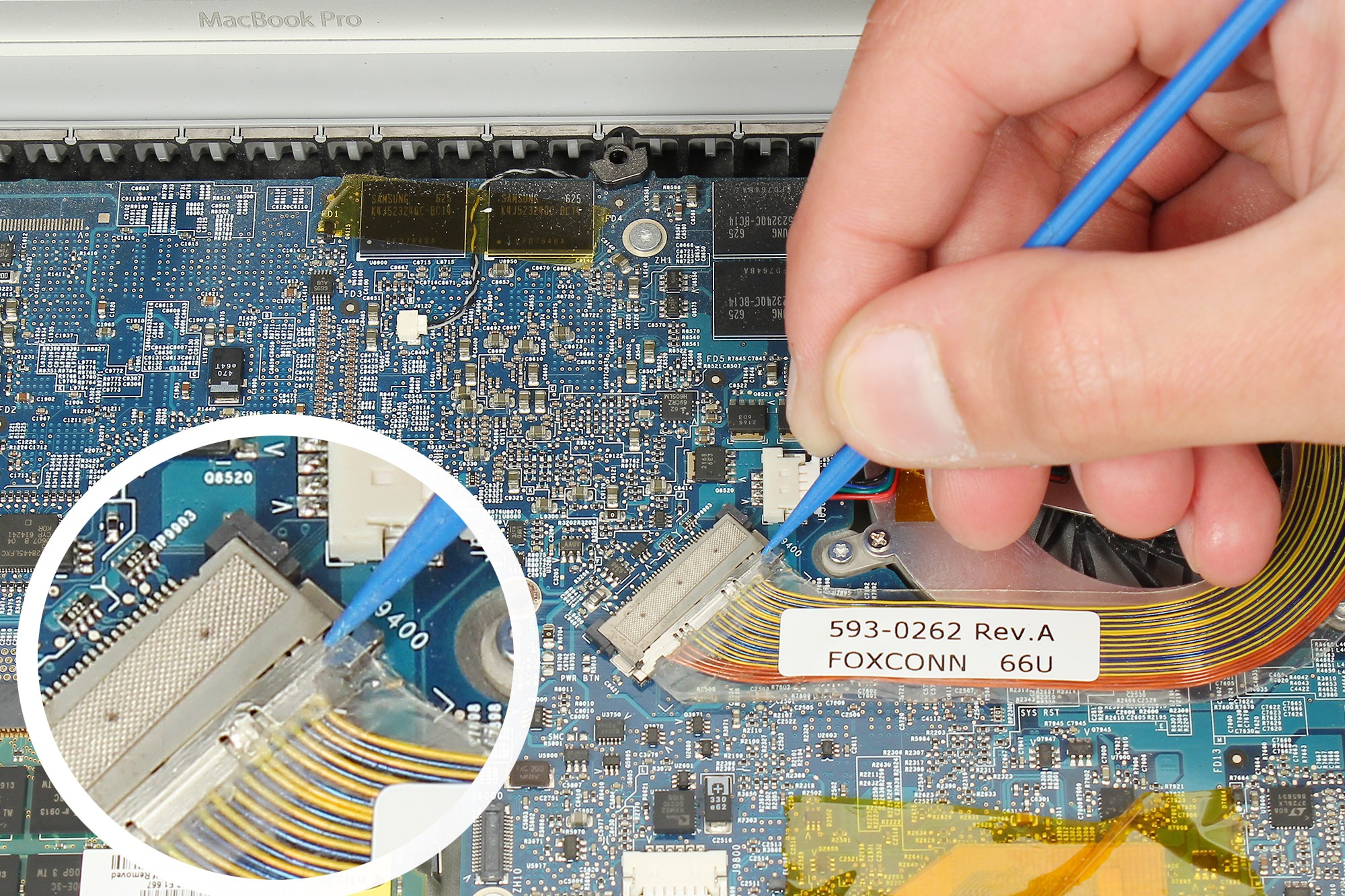

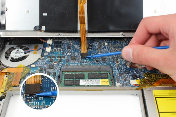

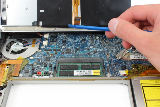

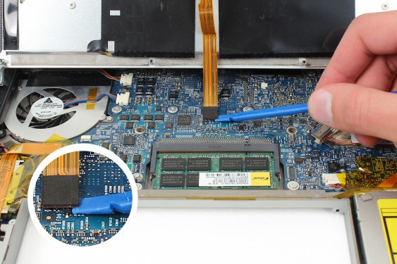

Reprenez la spatule en nylon pour déconnecter très délicatement la nappe du câble de données de l'écran LCD.

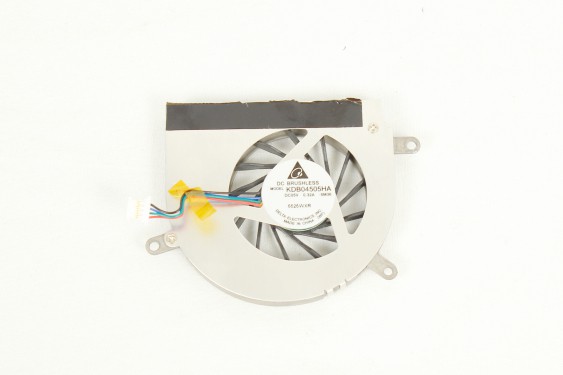

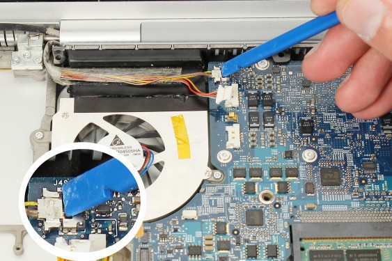

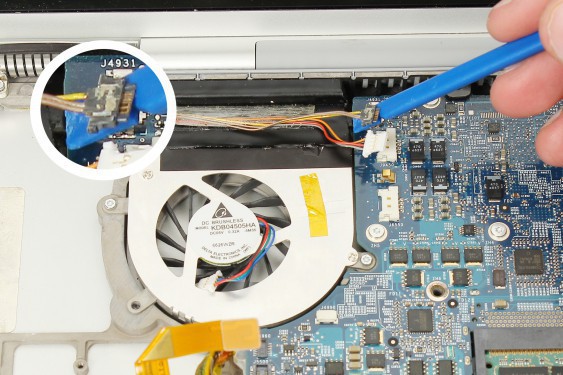

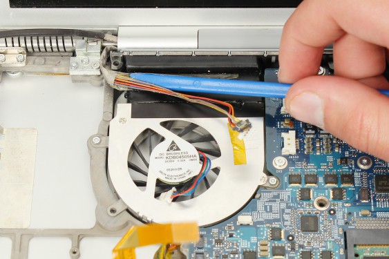

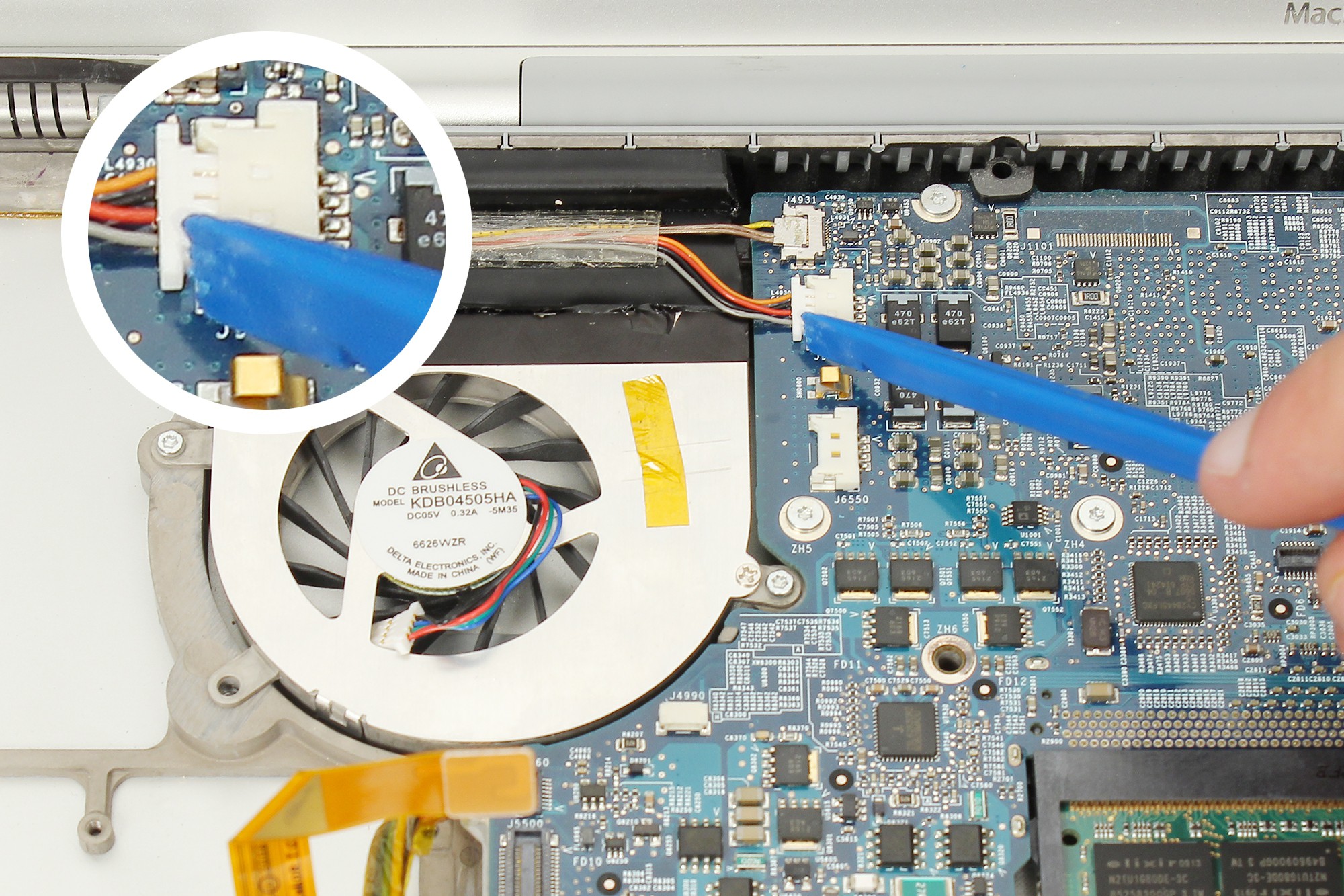

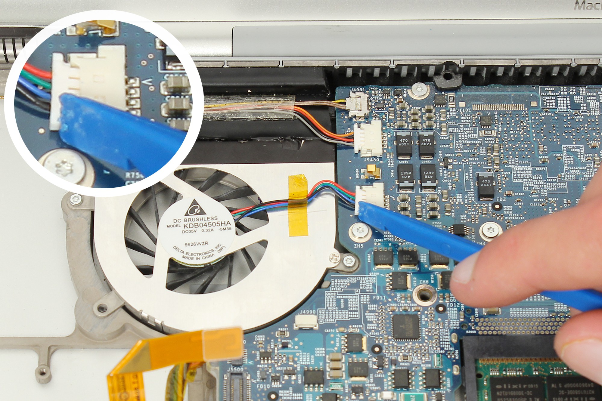

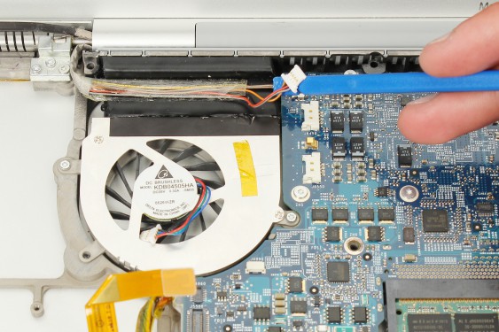

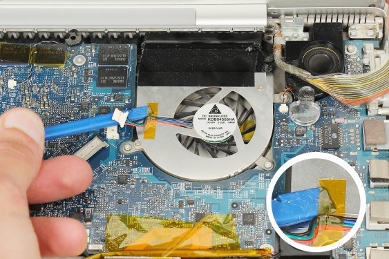

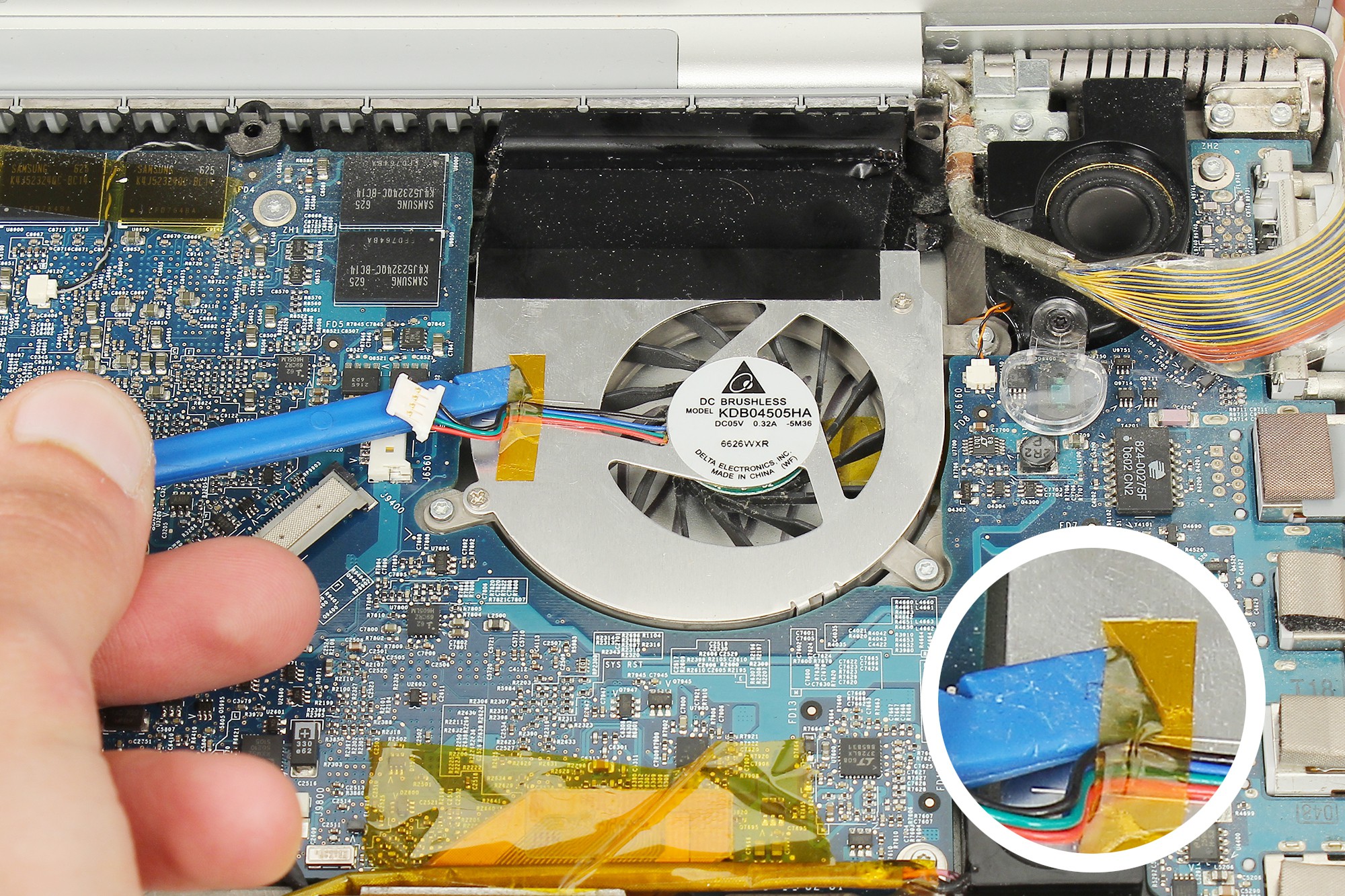

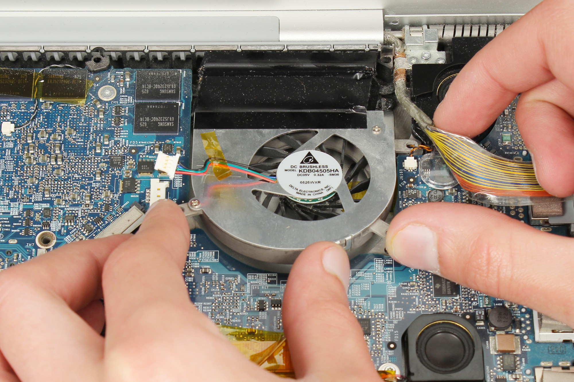

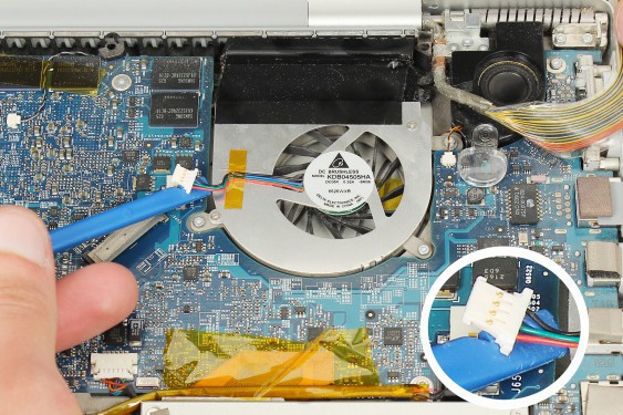

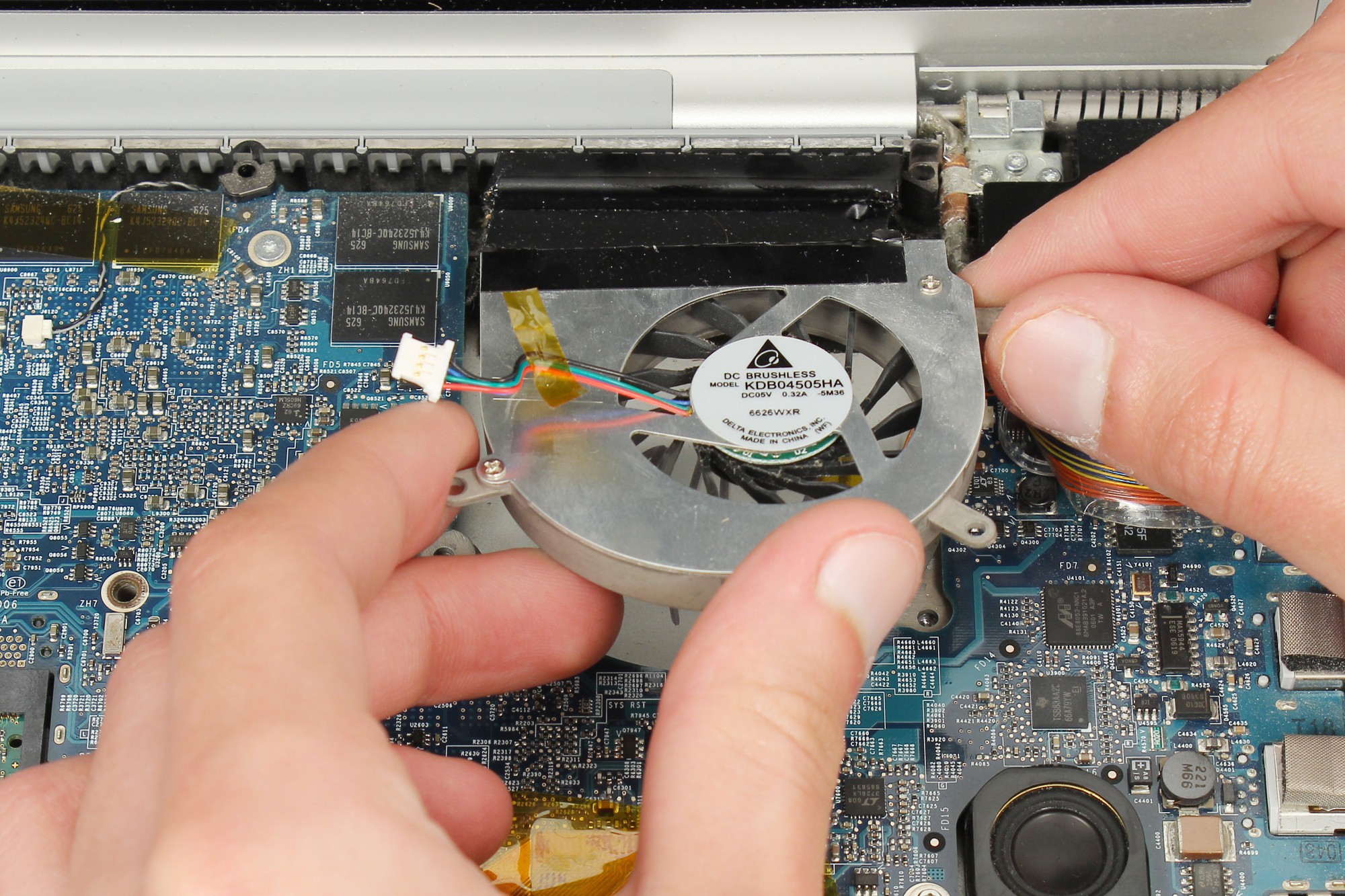

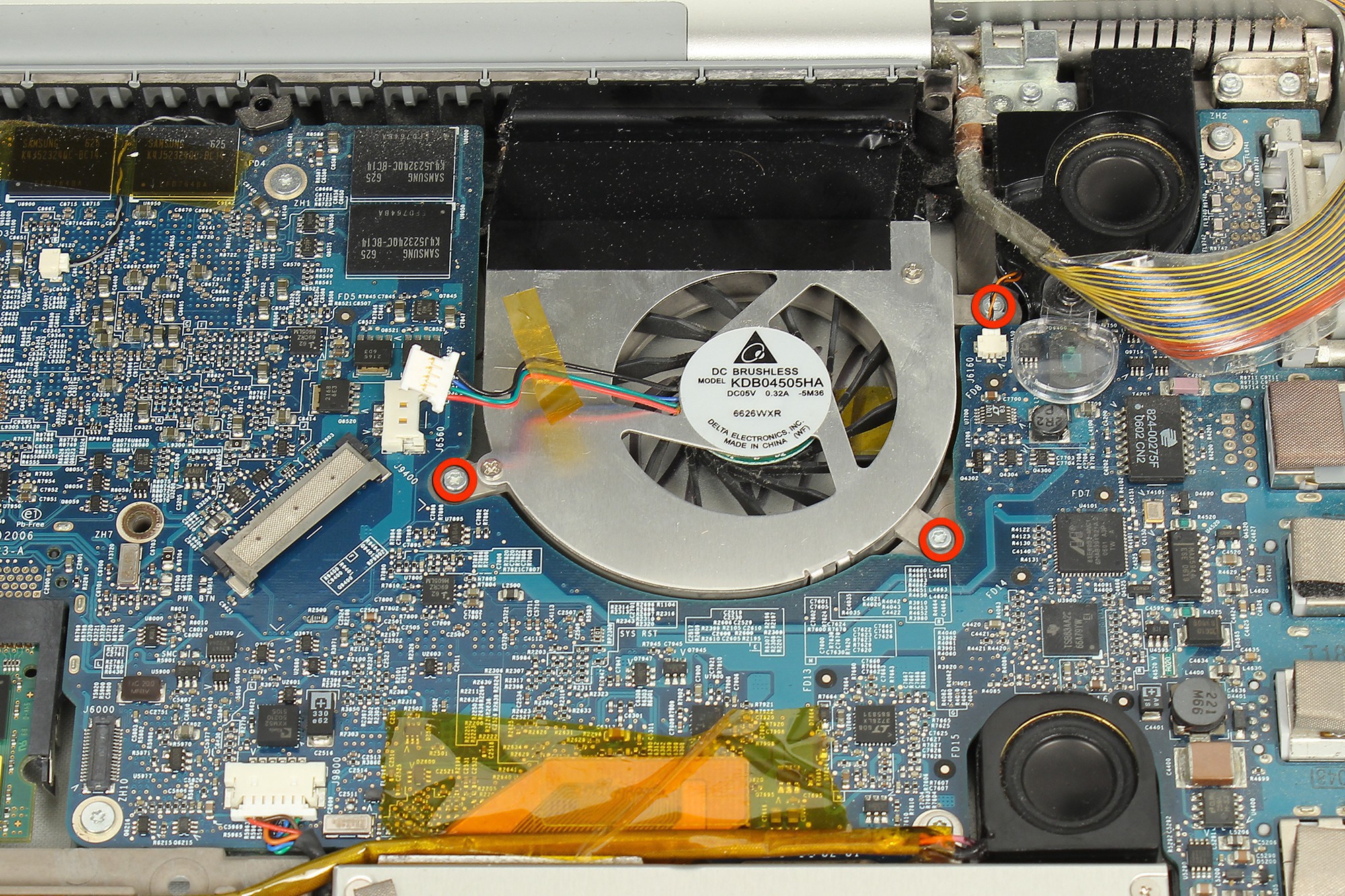

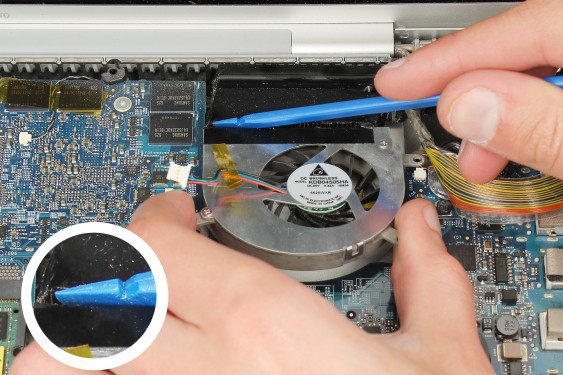

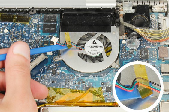

A l'aide d'une spatule en nylon, procédez à la déconnexion du câble d'alimentation du ventilateur droit.
Décollez l'adhésif de maintien du câble du ventilateur droit.
Dévissez ensuite les trois vis maintenant le ventilateur droit en place à l'aide d'un tournevis Torx.
Soulevez légèrement le ventilateur droit.

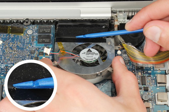

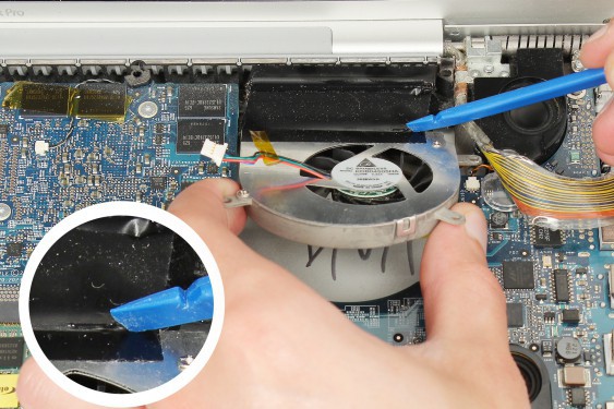

Puis retirez en douceur l'adhésif noir apposé entre le ventilateur et le radiateur.

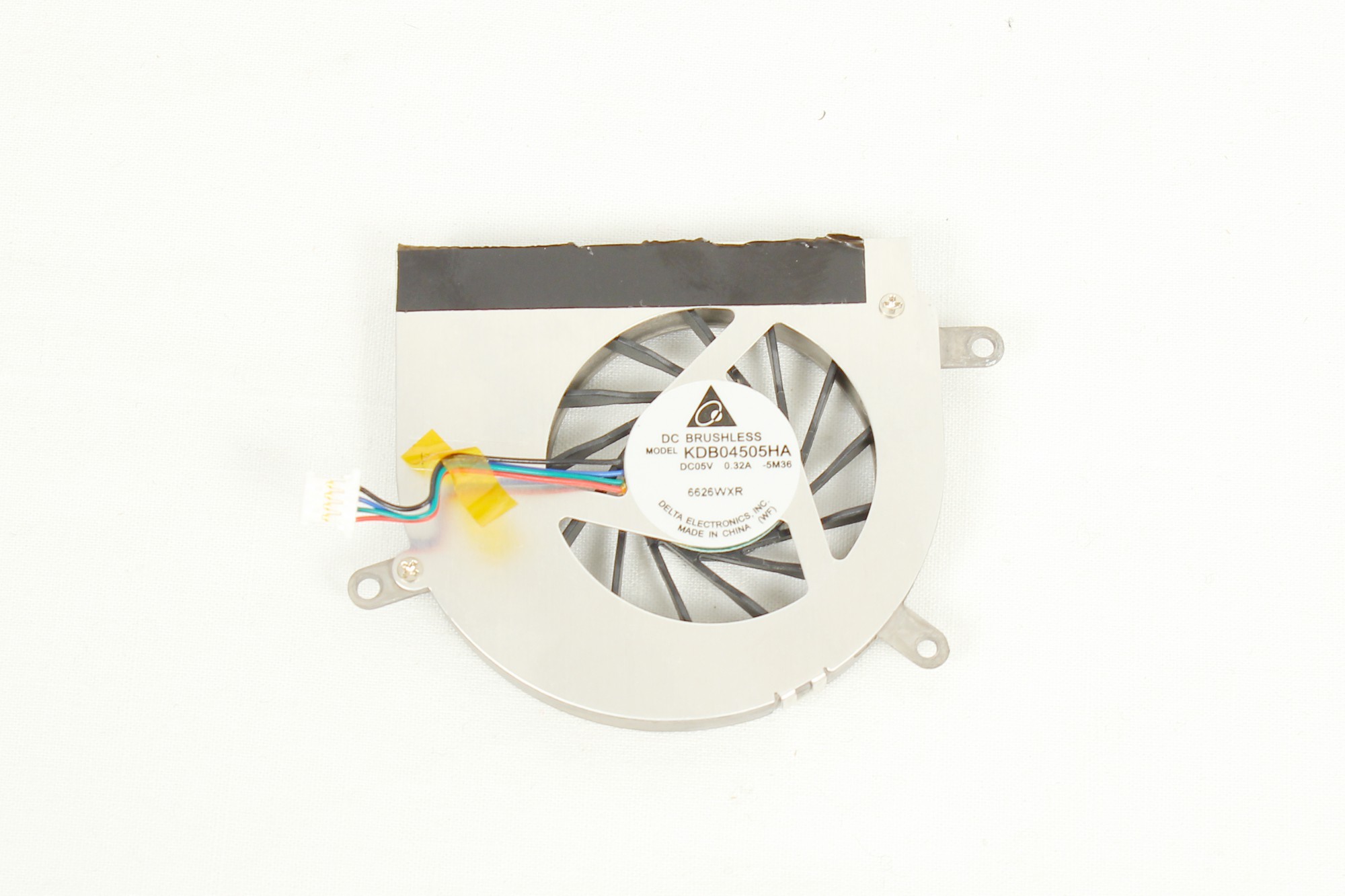

Procédez ensuite au retrait puis à la dépose du ventilateur droit.
Le ventilateur droit est désormais démonté.

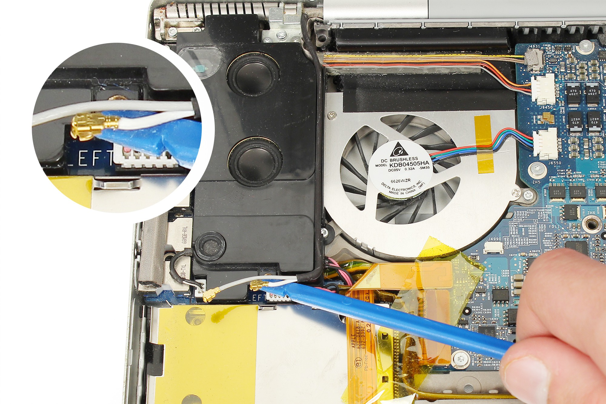

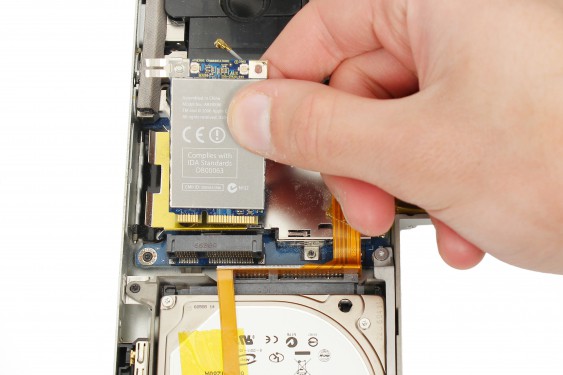

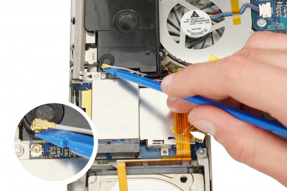

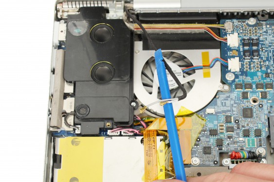

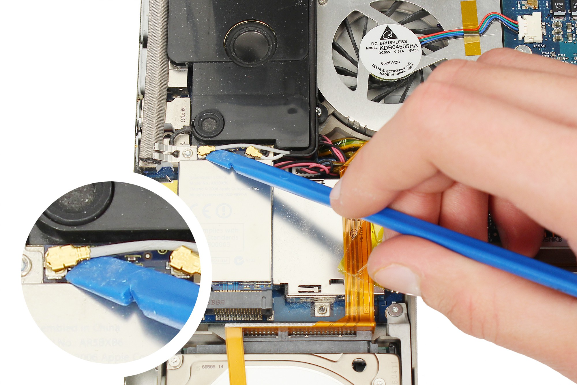

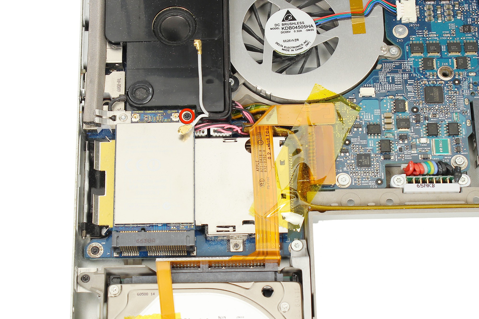

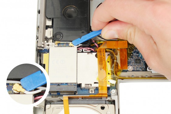

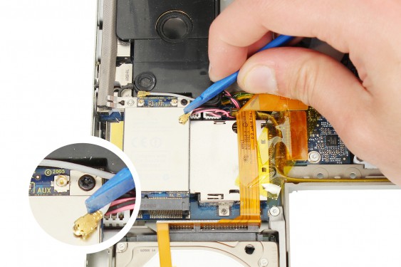

Toujours avec la spatule en nylon, déconnectez délicatement les deux antennes de la carte WiFi.
Etape 24

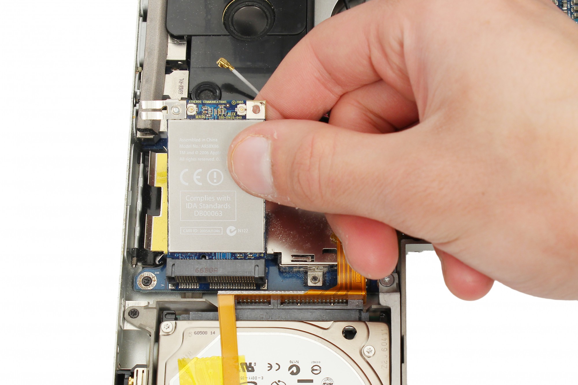

A l'aide d'un tournevis torx, retirez la vis maintenant la carte WiFi en place.
Etape 25

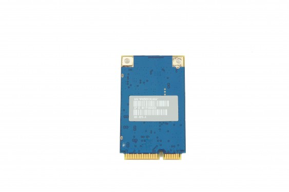

Retirez ensuite avec soin la carte WiFi.
La carte WiFi est désormais démontée.
Etape 26
Réutilisez la spatule en nylon pour décaler et sortir de leur logement les câbles des antennes WiFi.

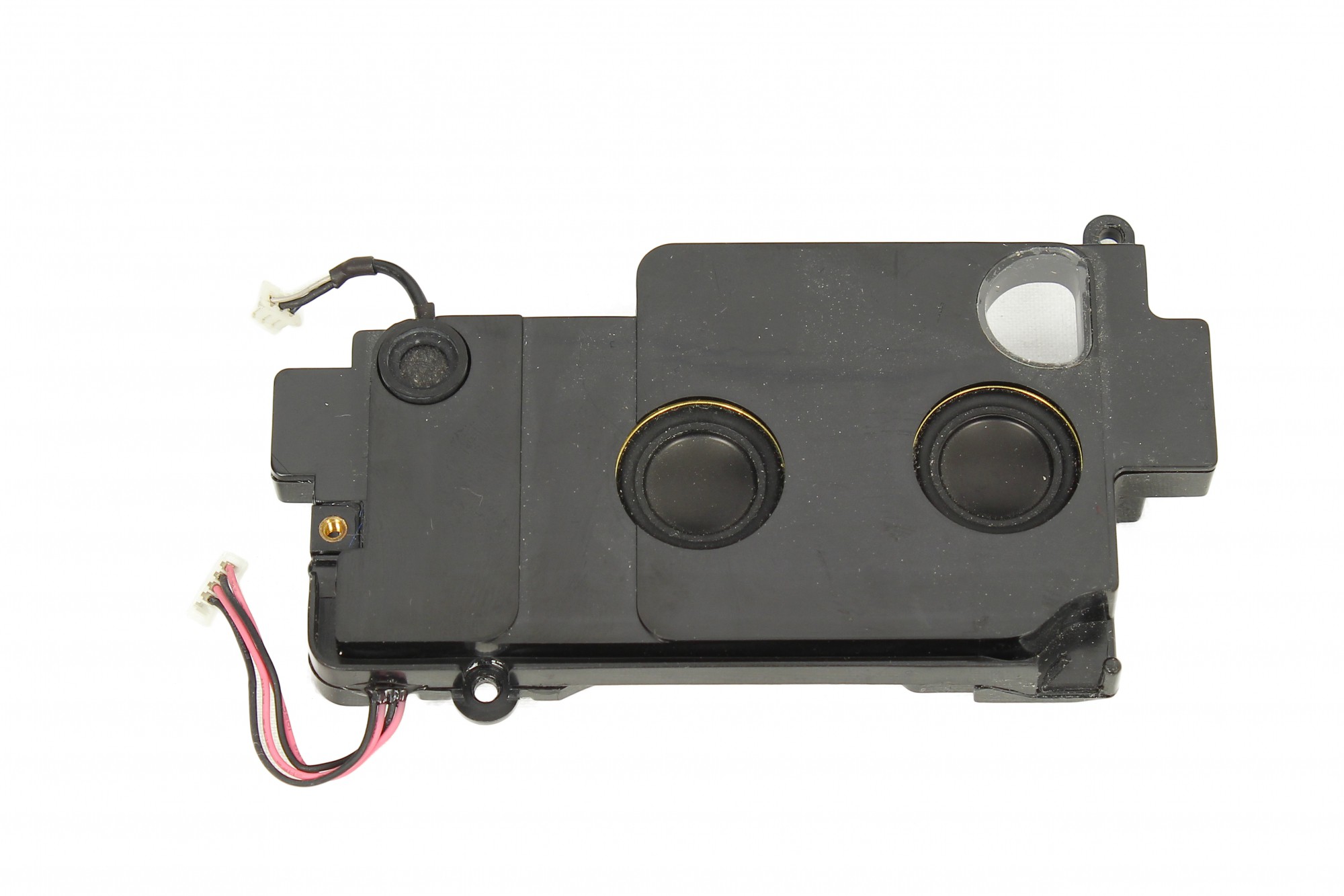

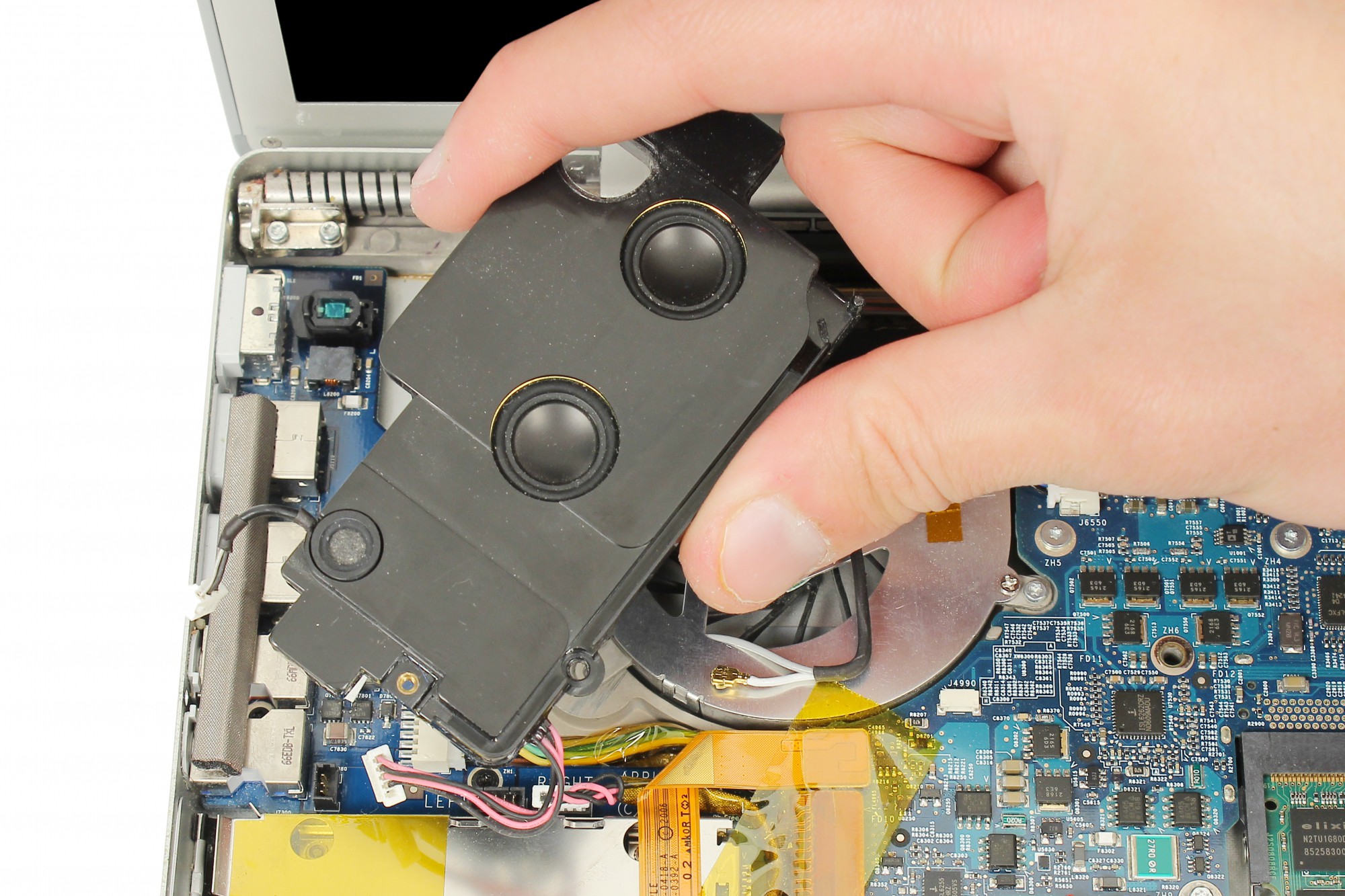

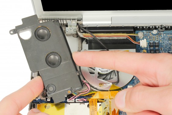

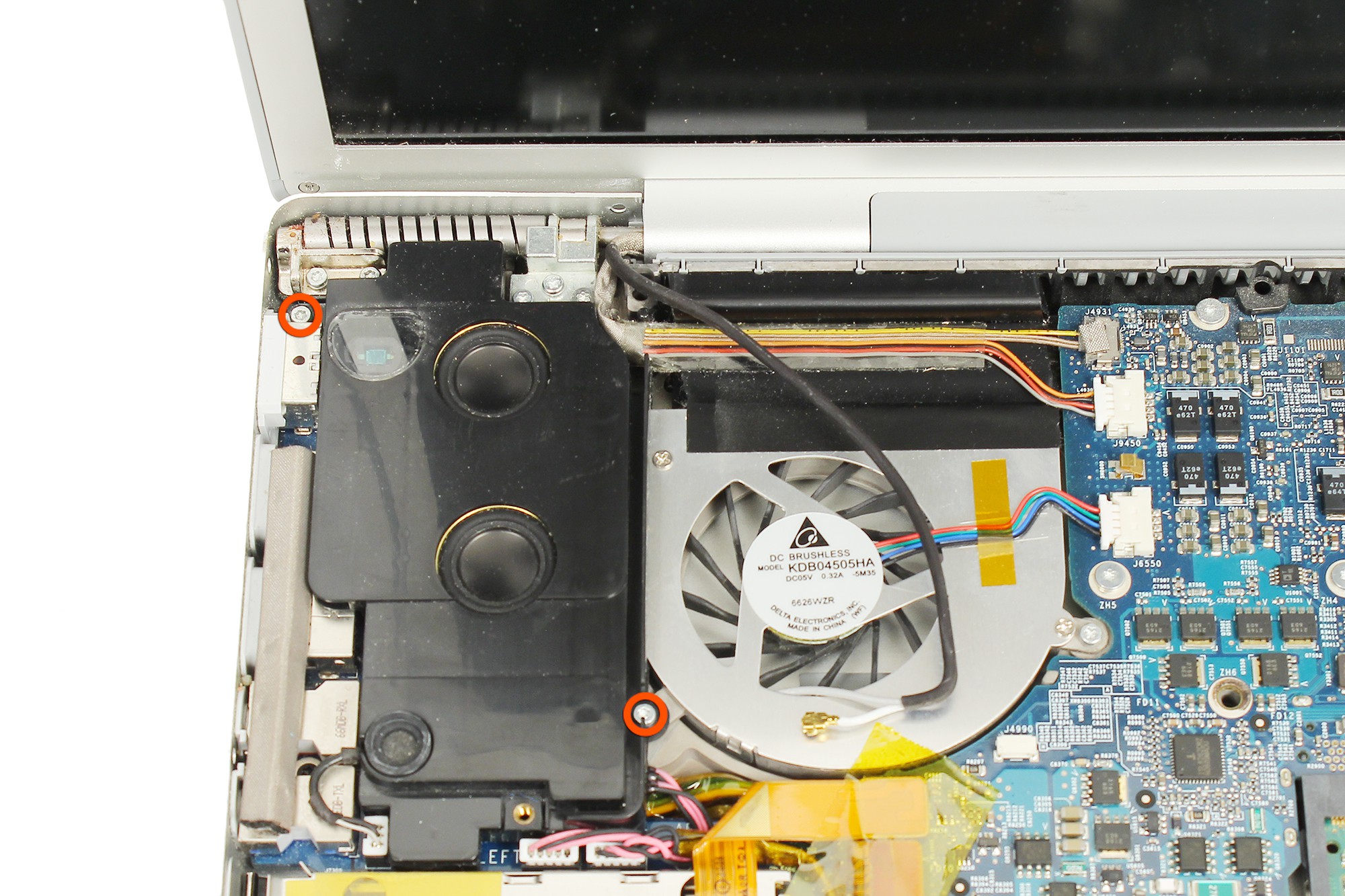

Utilisez un tournevis Torx afin de retirer les deux vis maintenant en place le haut parleur gauche.
Etape 28

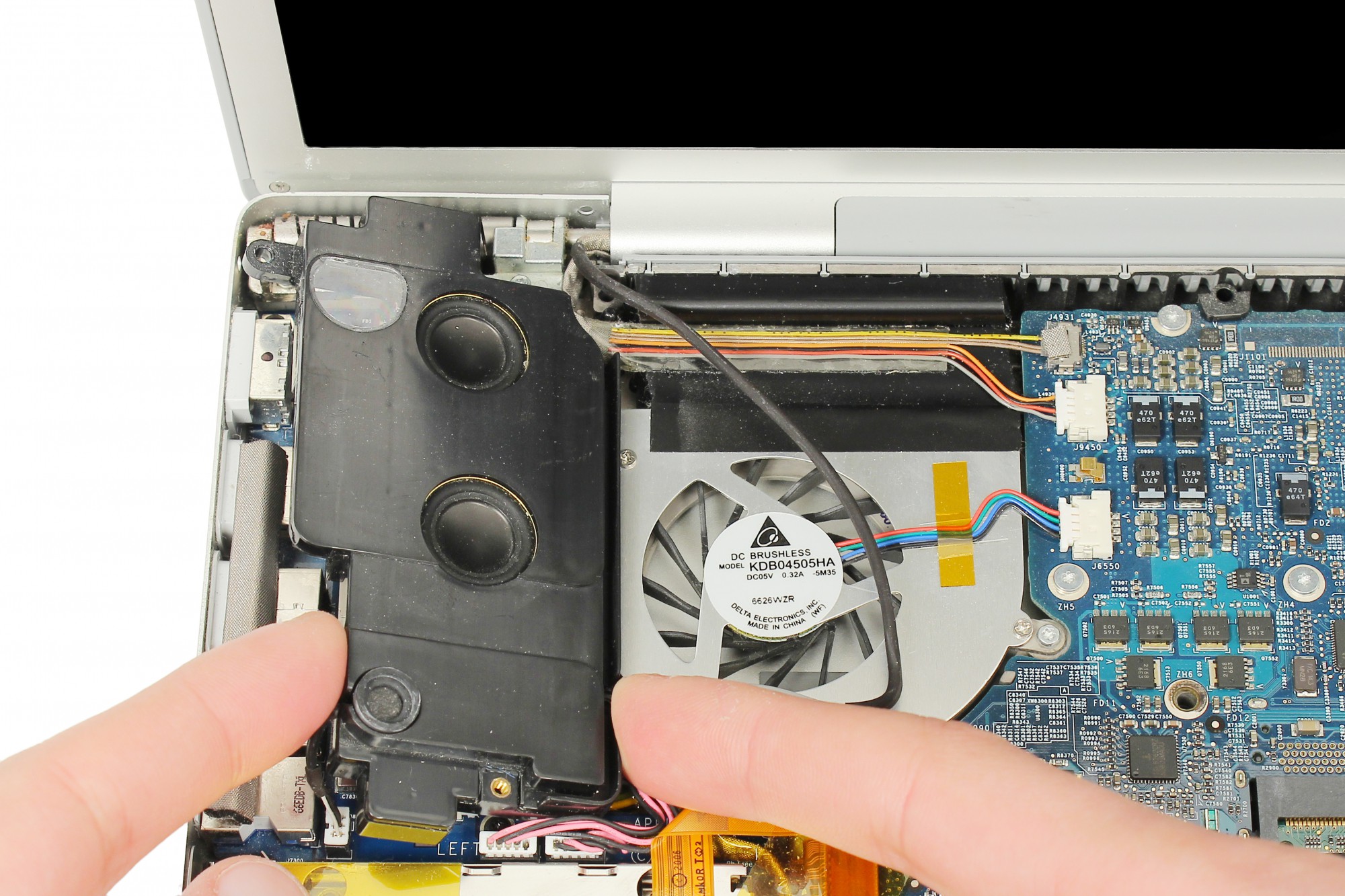

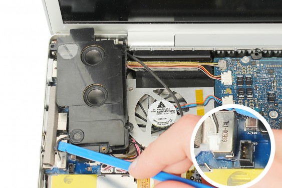

Soulevez délicatement le haut-parleur gauche.
Déplacez-le vers l'avant puis déposez-le afin de pouvoir procéder au retrait du premier connecteur.
Etape 29

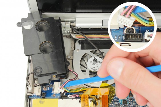

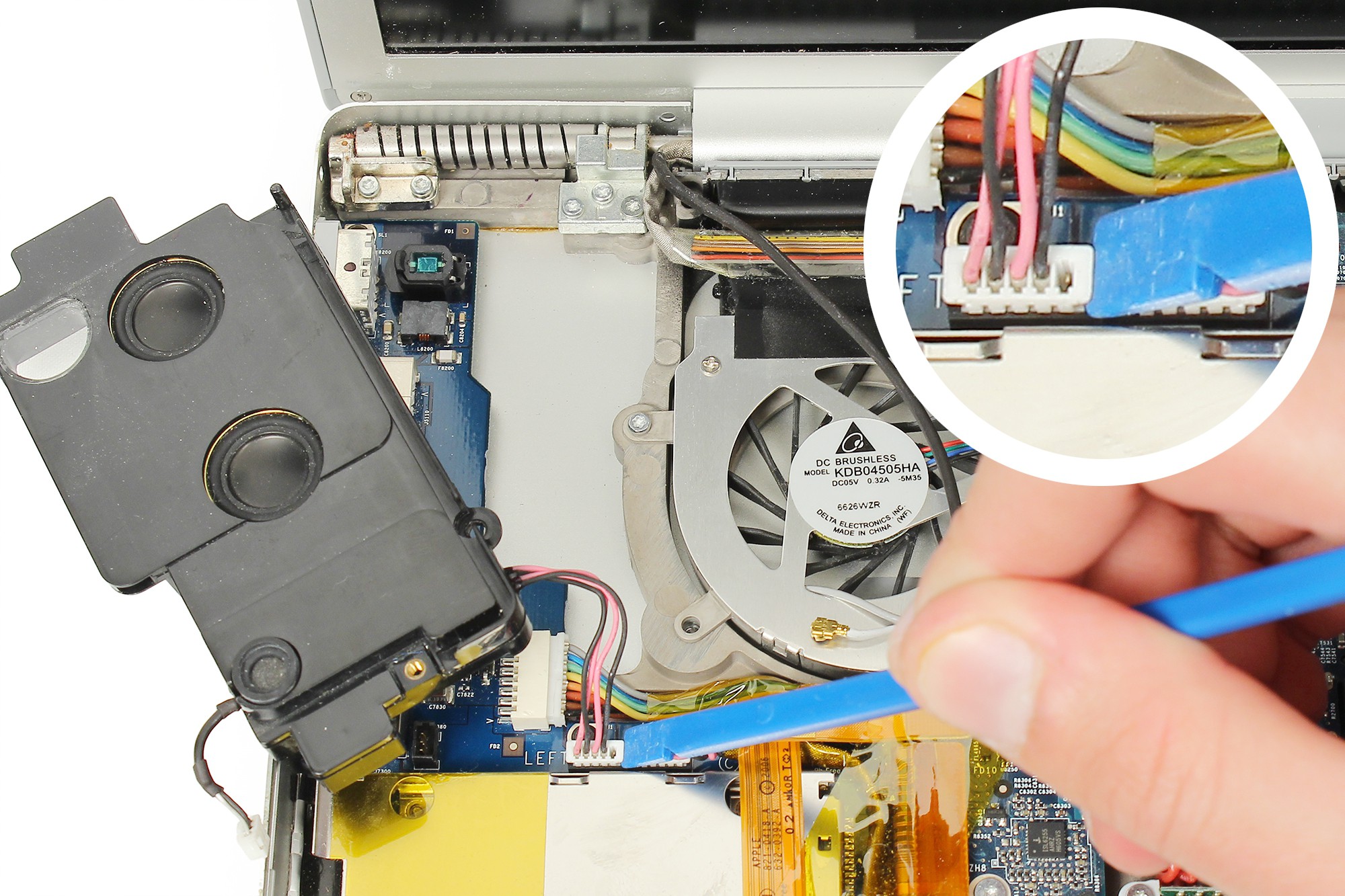

Prenez la spatule en nylon pour retirer le premier connecteur du haut-parleur gauche.
Etape 30
Faites de même avec le second connecteur du haut- parleur gauche.
Etape 31
Procédez ensuite manuellement au retrait du haut-parleur gauche.
Etape 32
Le haut-parleur gauche est désormais démonté.

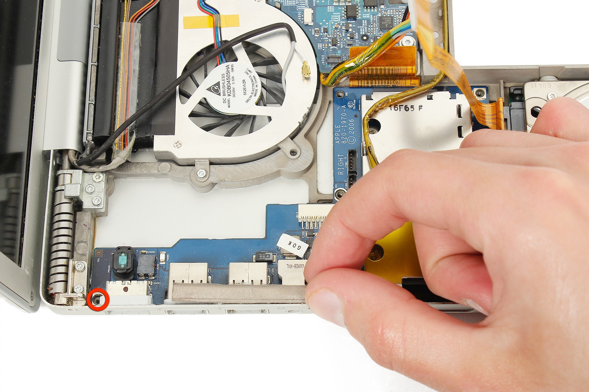

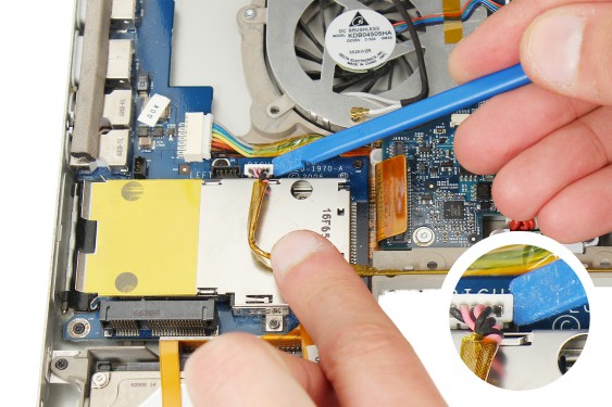

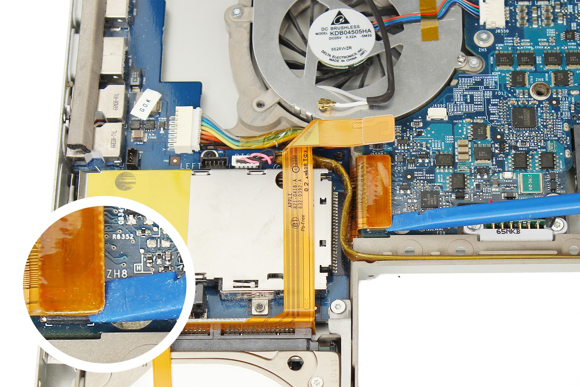

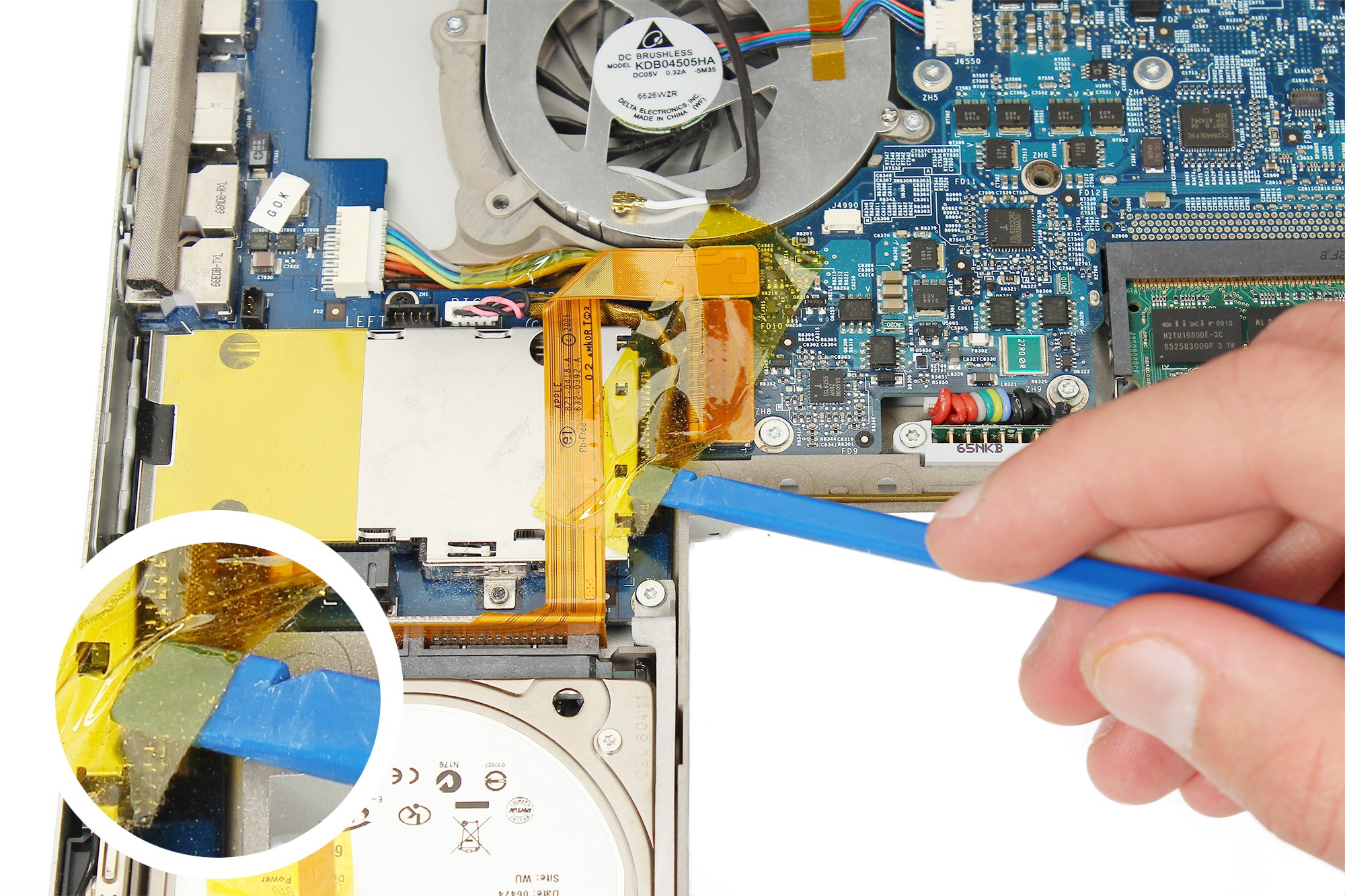

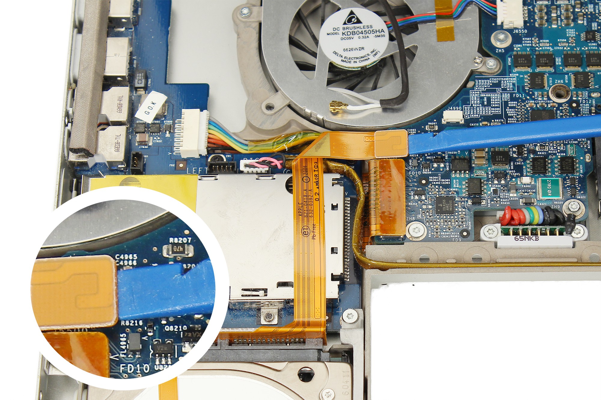

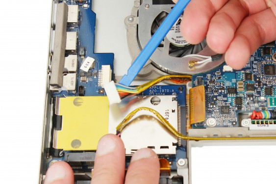

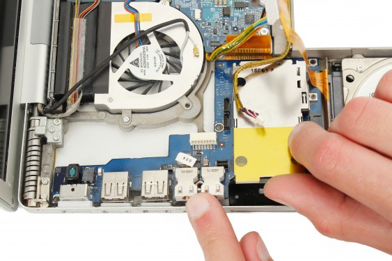

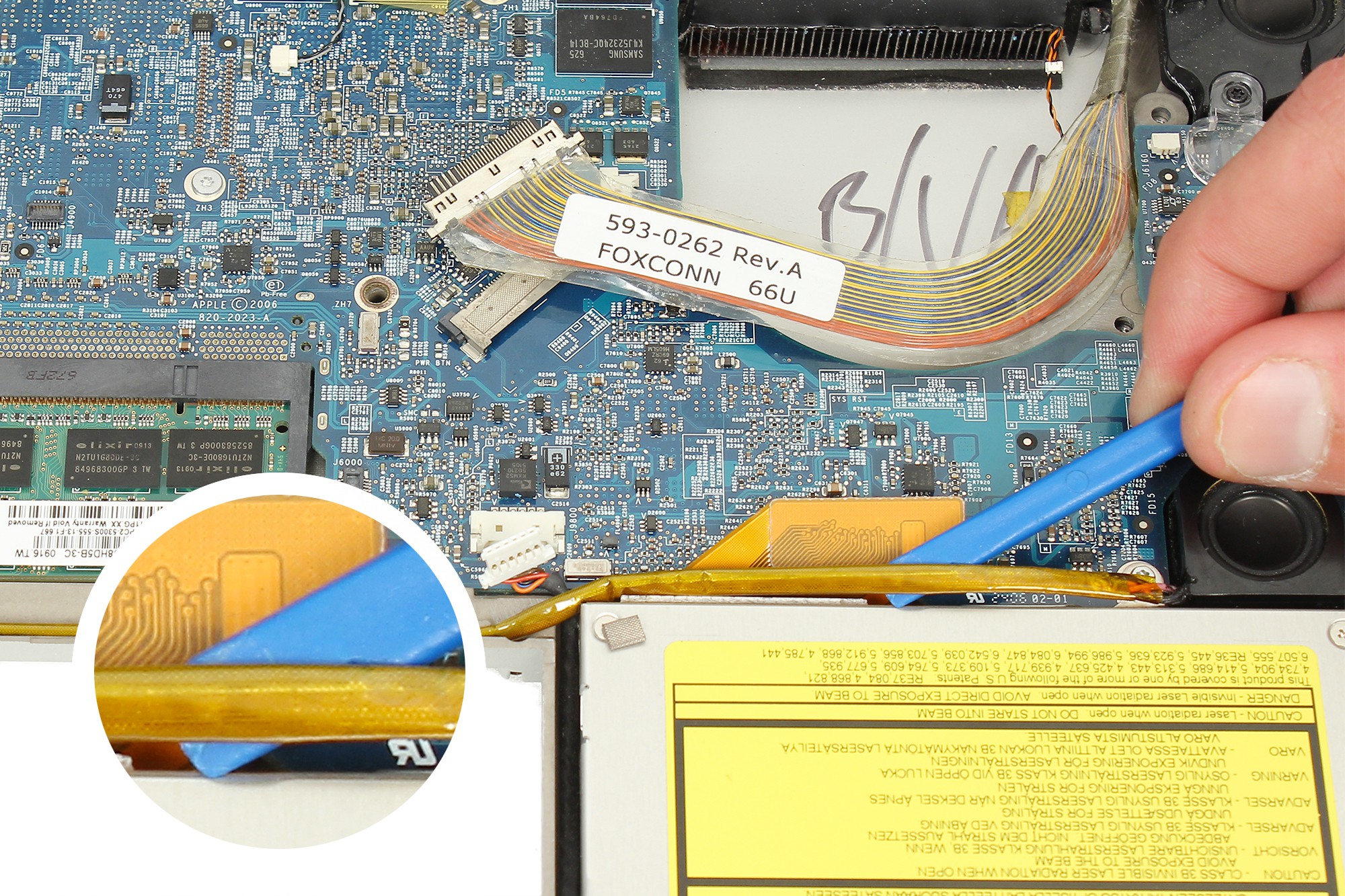

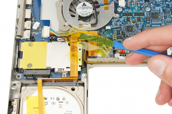

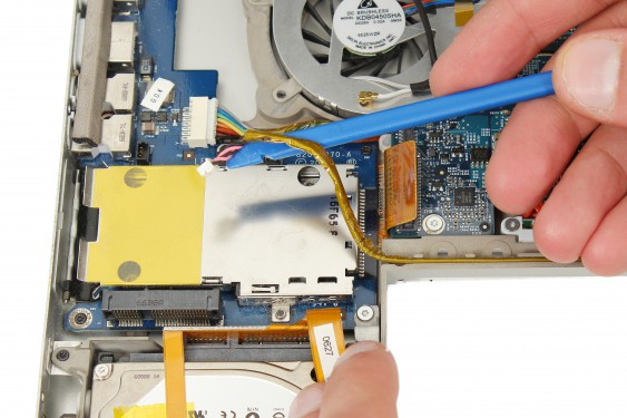

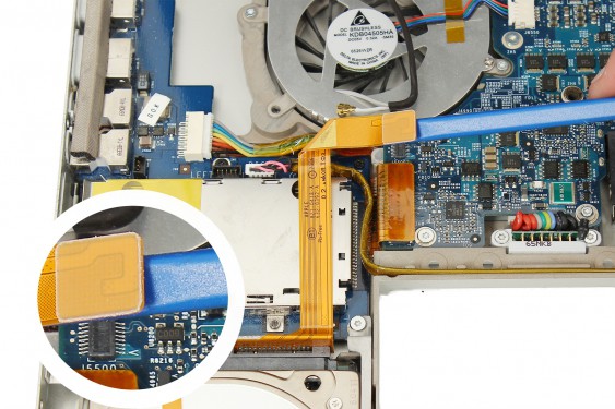

Reprenez la spatule en nylon pour décoller l'adhésif jaune servant à maintenir les nappes disque dur et carte connectique en place.
Etape 34

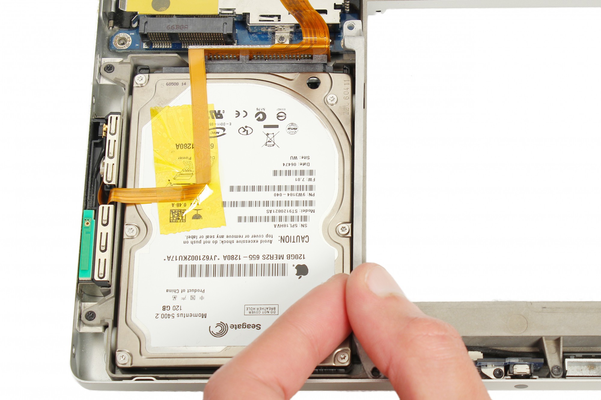

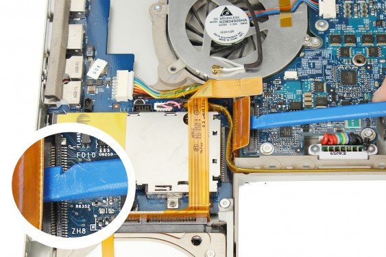

Déconnectez délicatement la nappe de gestion du disque dur.
Etape 35
Débranchez doucement la nappe de la carte des connectiques.
Etape 36

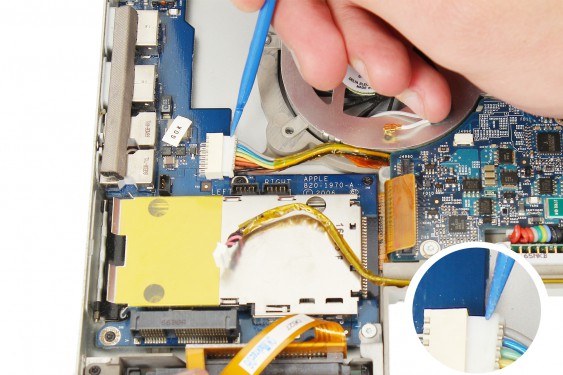

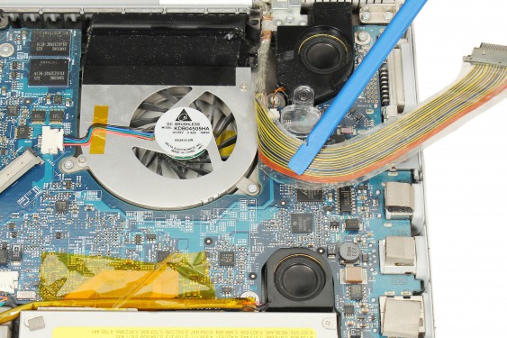

Déconnectez aussi la nappe du haut parleur droit.
Etape 37
Enfin, déconnectez la nappe multicolore (nappe d'alimentation électrique).

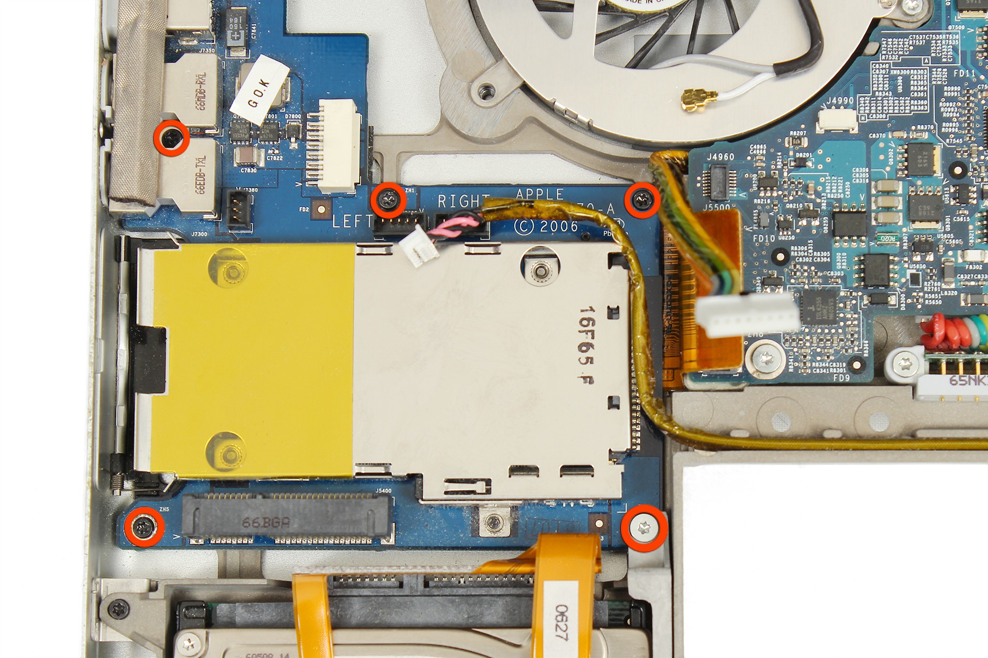

A l'aide d'un tournevis Torx, dévissez les 5 vis indiquées et entourées en rouge sur la photo.

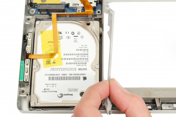

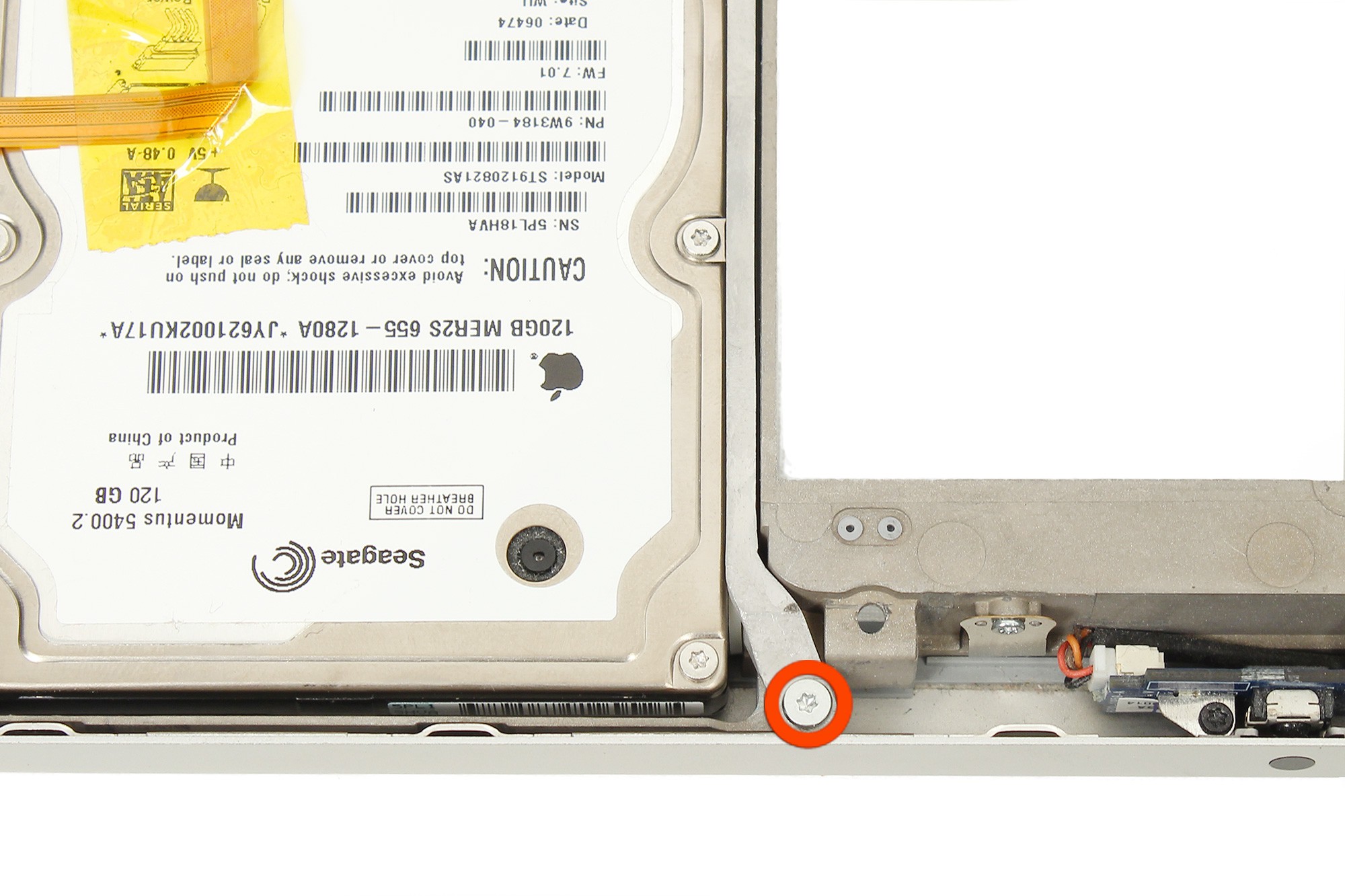

Procédez ensuite au retrait et à la dépose de l'élément métallique latéral du disque dur.
Etape 41

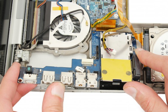

Dévissez la vis Torx entourée en rouge.
Procédez également manuellement au retrait de la mousse de protection posée sur les ports USB/Prise jack.
Etape 42

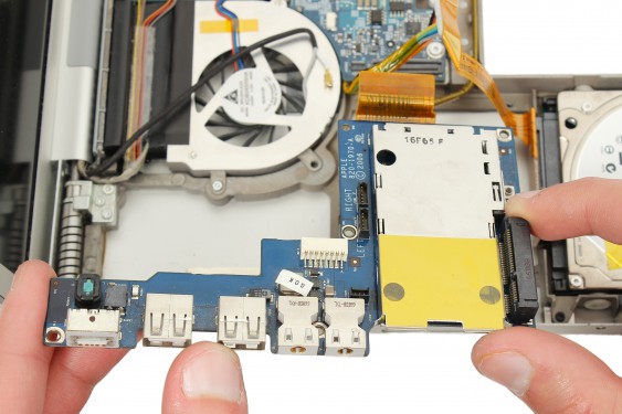

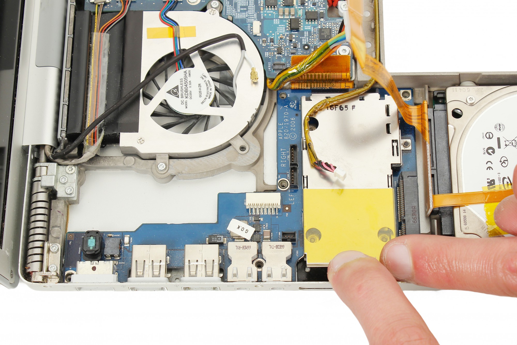

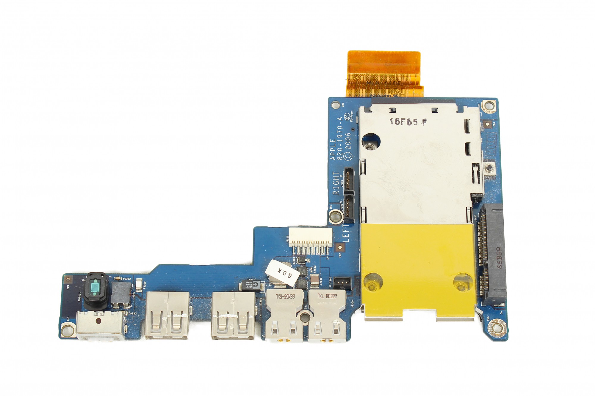

Repoussez légèrement et manuellement la carte des connectiques puis procédez délicatement à son retrait.
Etape 43
La carte des connectiques gauche est désormais démontée.

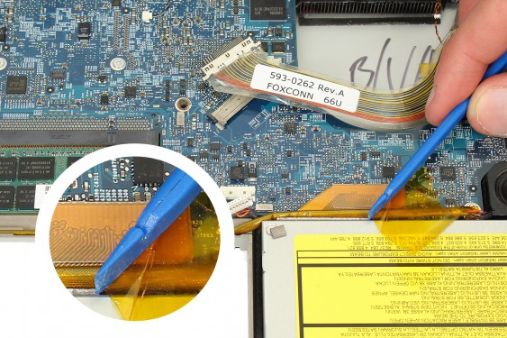

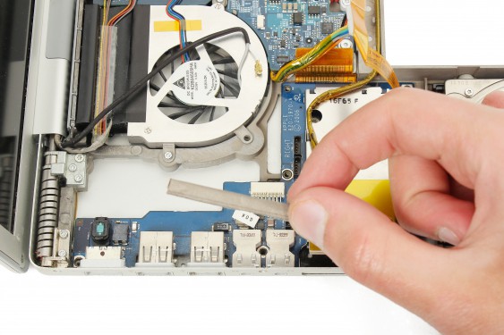

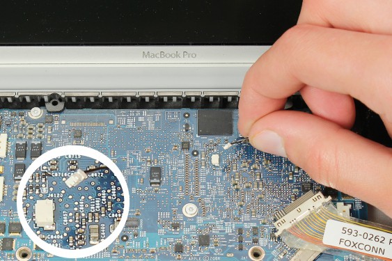

Reprenez la spatule en nylon pour déconnecter la nappe de liaison du capteur infrarouge.
Etape 45

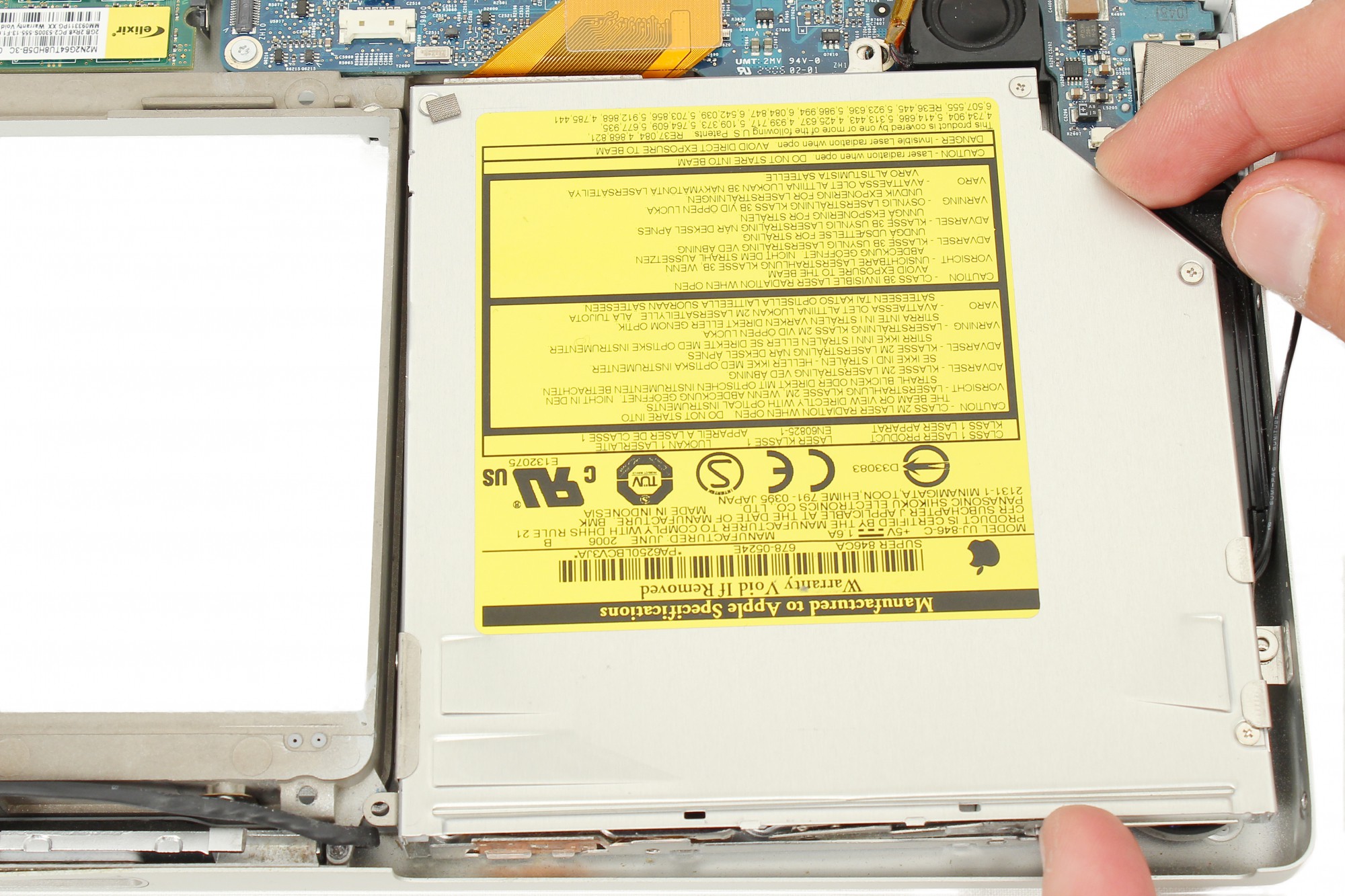

Retirez ensuite l'adhésif du connecteur du lecteur optique.
Etape 46
Utilisez la spatule en nylon afin de déconnecter la nappe du lecteur optique.
Etape 47
Soulevez ensuite le câble du haut-parleur droit afin de pouvoir retirer plus facilement le lecteur optique de son logement.
Vous pouvez si nécessaire utiliser une spatule afin de soulever légèrement le câble.

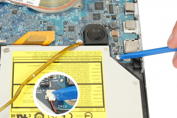

Etape 48

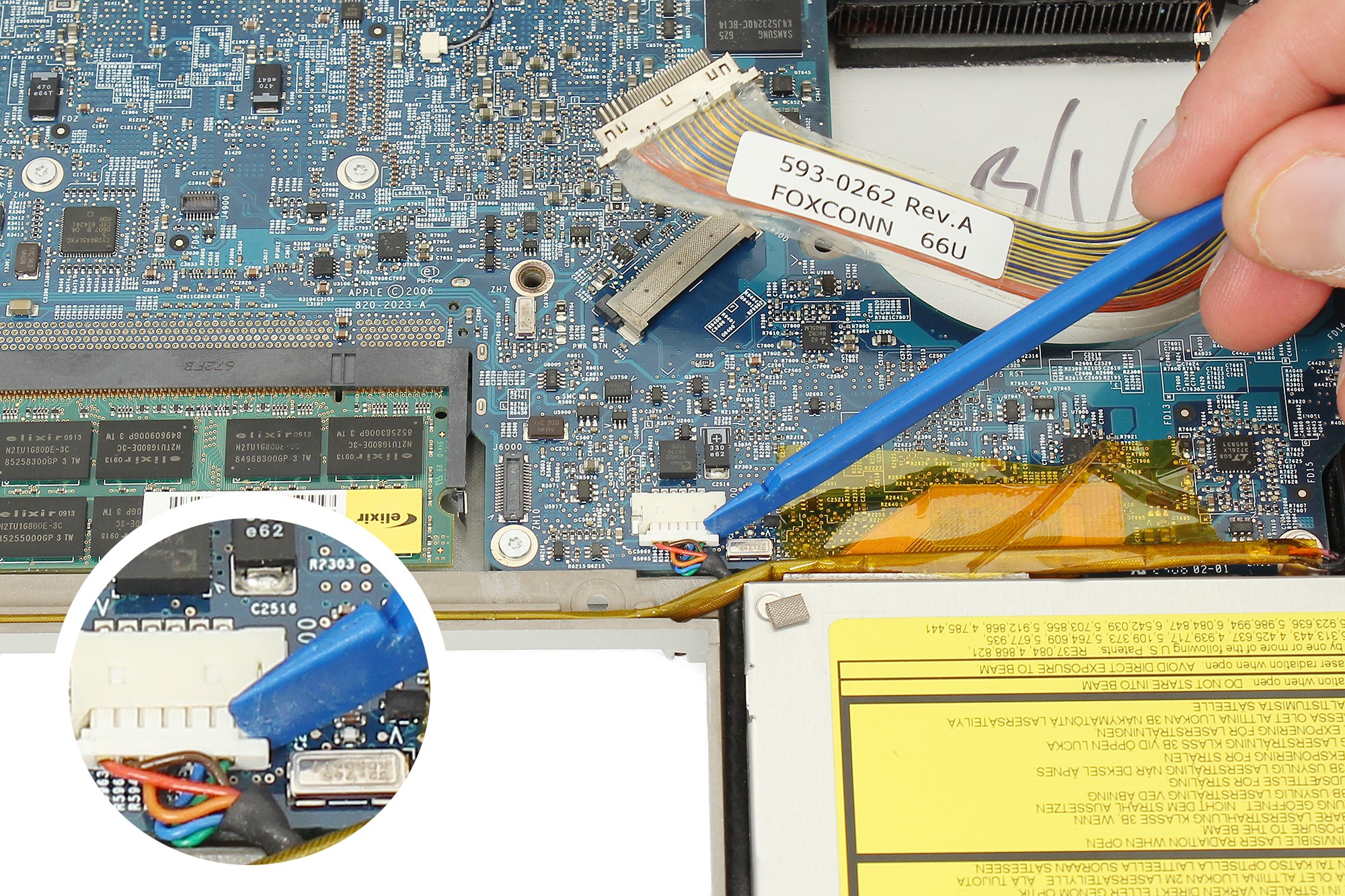

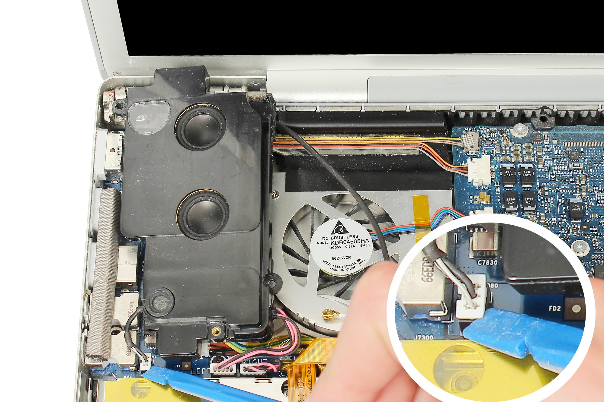

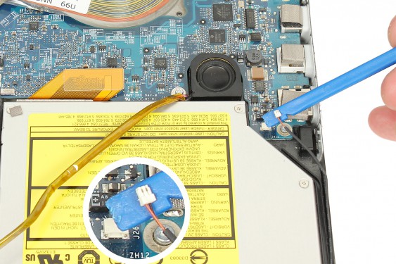

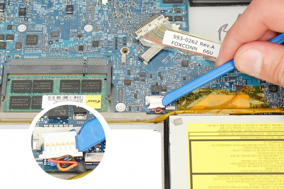

Déconnectez le câble de la pile de sauvegarde.
Etape 49

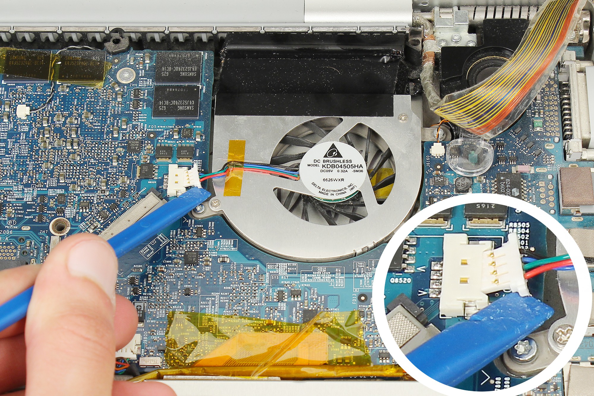

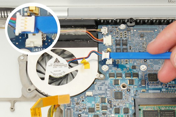

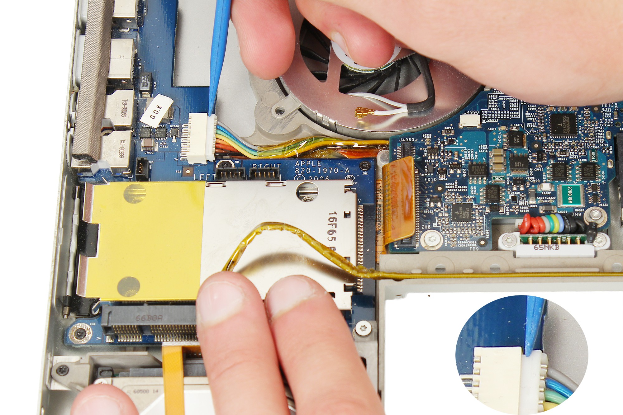

Débranchez ensuite le câble du ventilateur gauche.
Etape 50
Effectuez la déconnexion des câble sde la caméra et de l'onduleur.

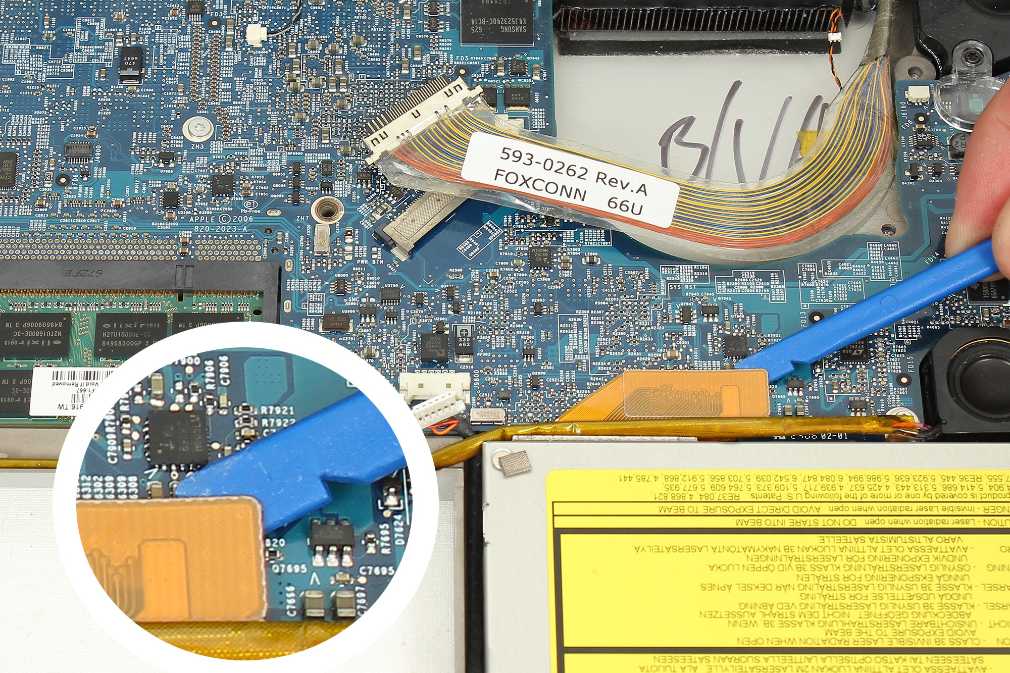

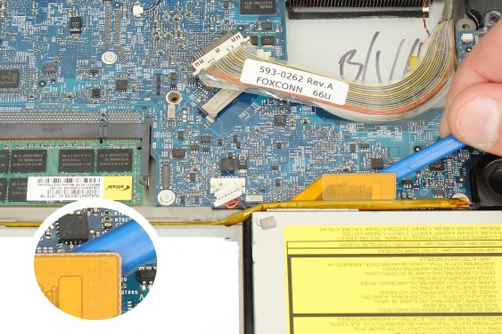

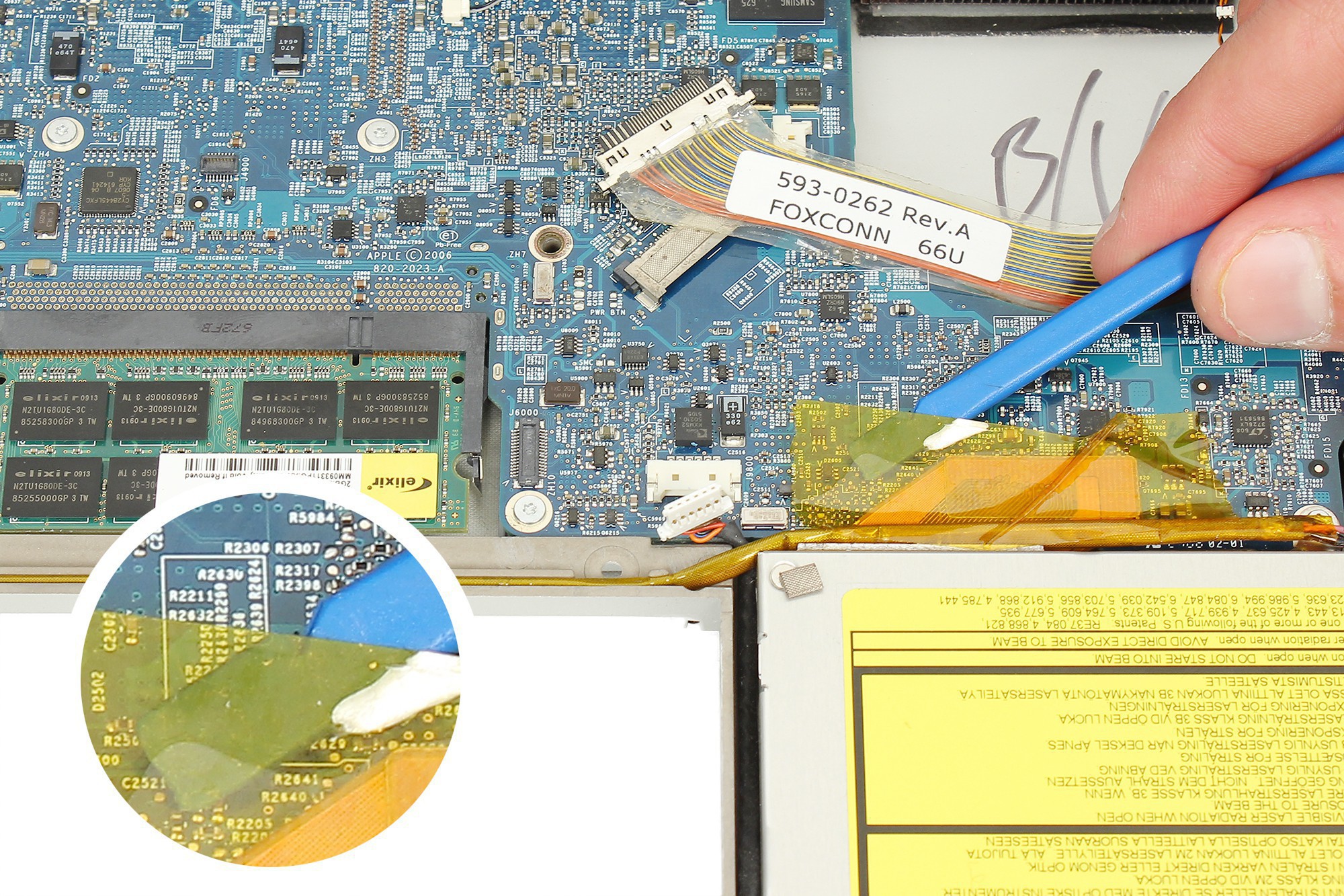

Etape 52

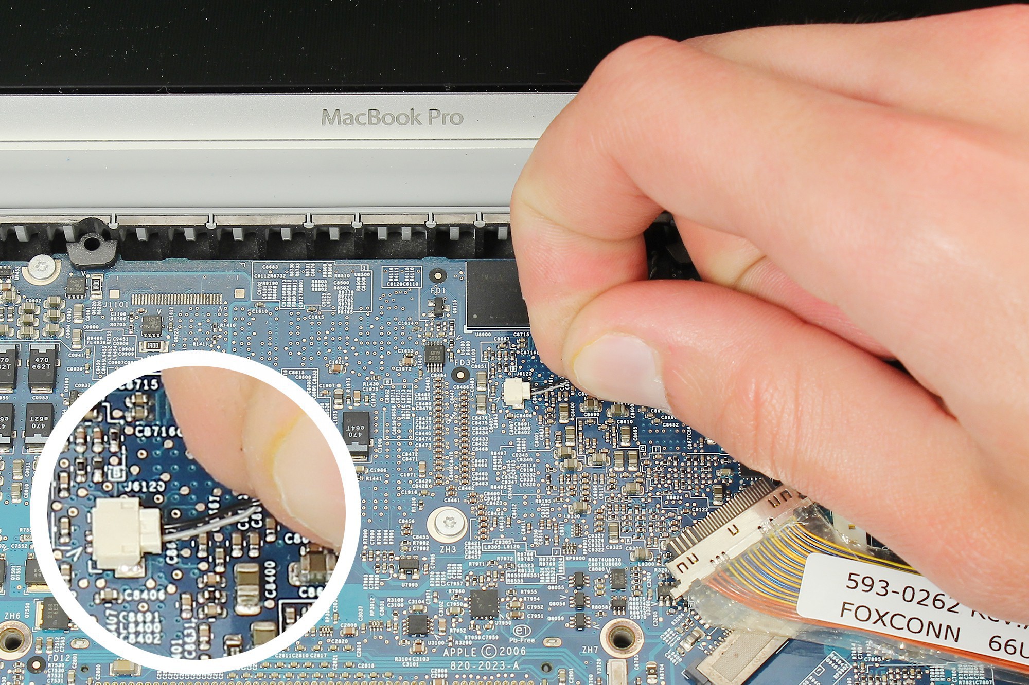

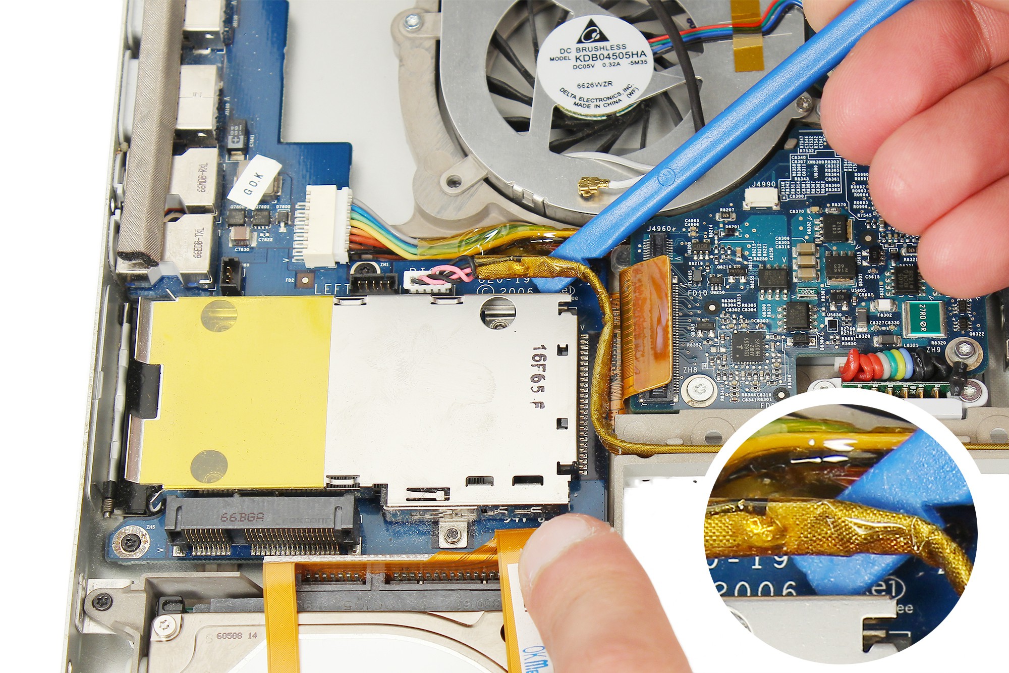

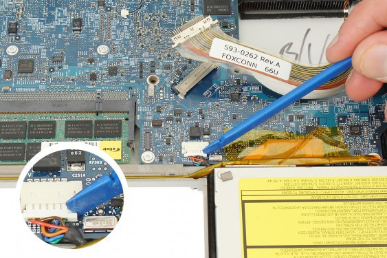

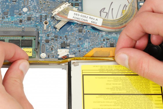

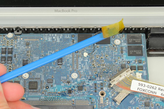

Avec la spatule en nylon, retirez l'adhésif de maintien du câble du capteur de température du radiateur principal.
Etape 53
Retirez ensuite très délicatement le câble du capteur de température du radiateur principal.
Le câble de par sa taille est très fragile. Soyez minutieux lors de cette opération !

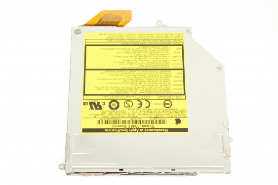

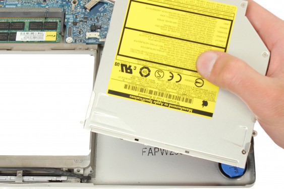

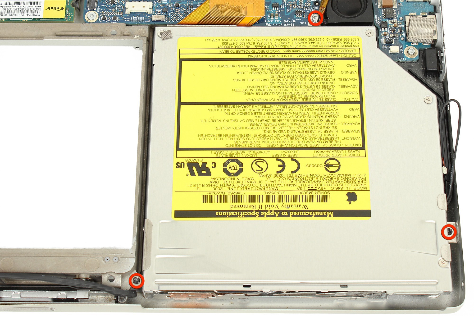

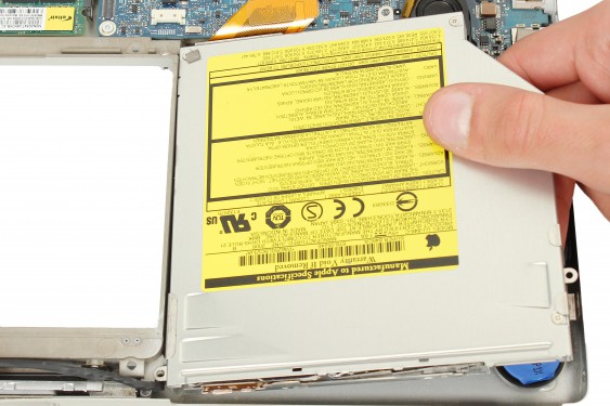

Dévissez les trois vis Torx maintenant en place le lecteur optique (SuperDrive).
Etape 55
Saisissez ensuite le lecteur optique par le côté puis retirez-le.
Le lecteur optique (SuperDrive) est désormais démonté.

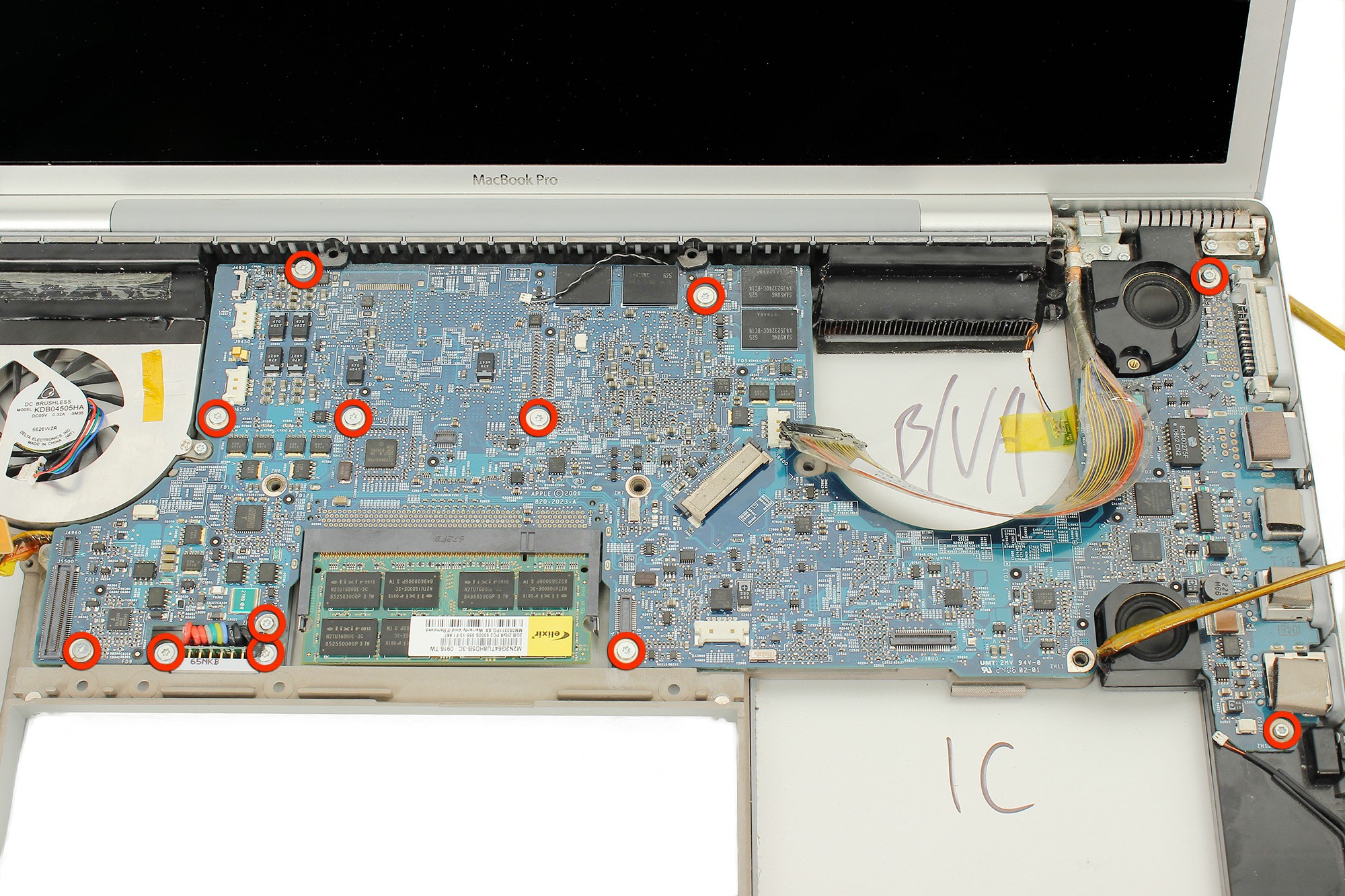

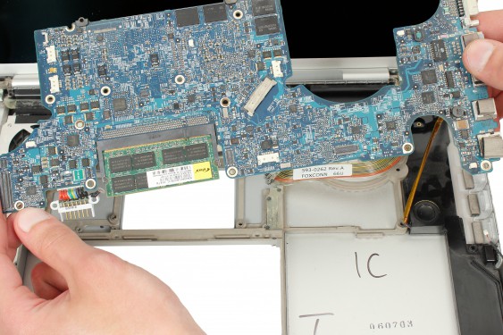

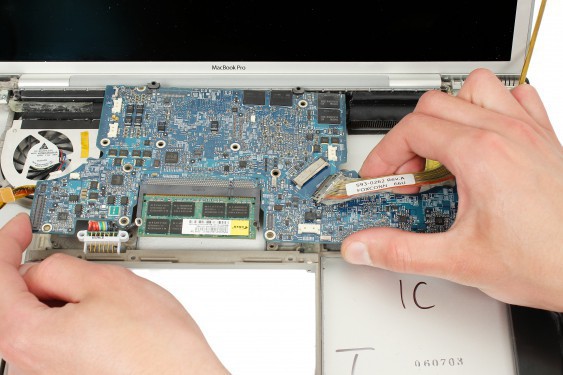

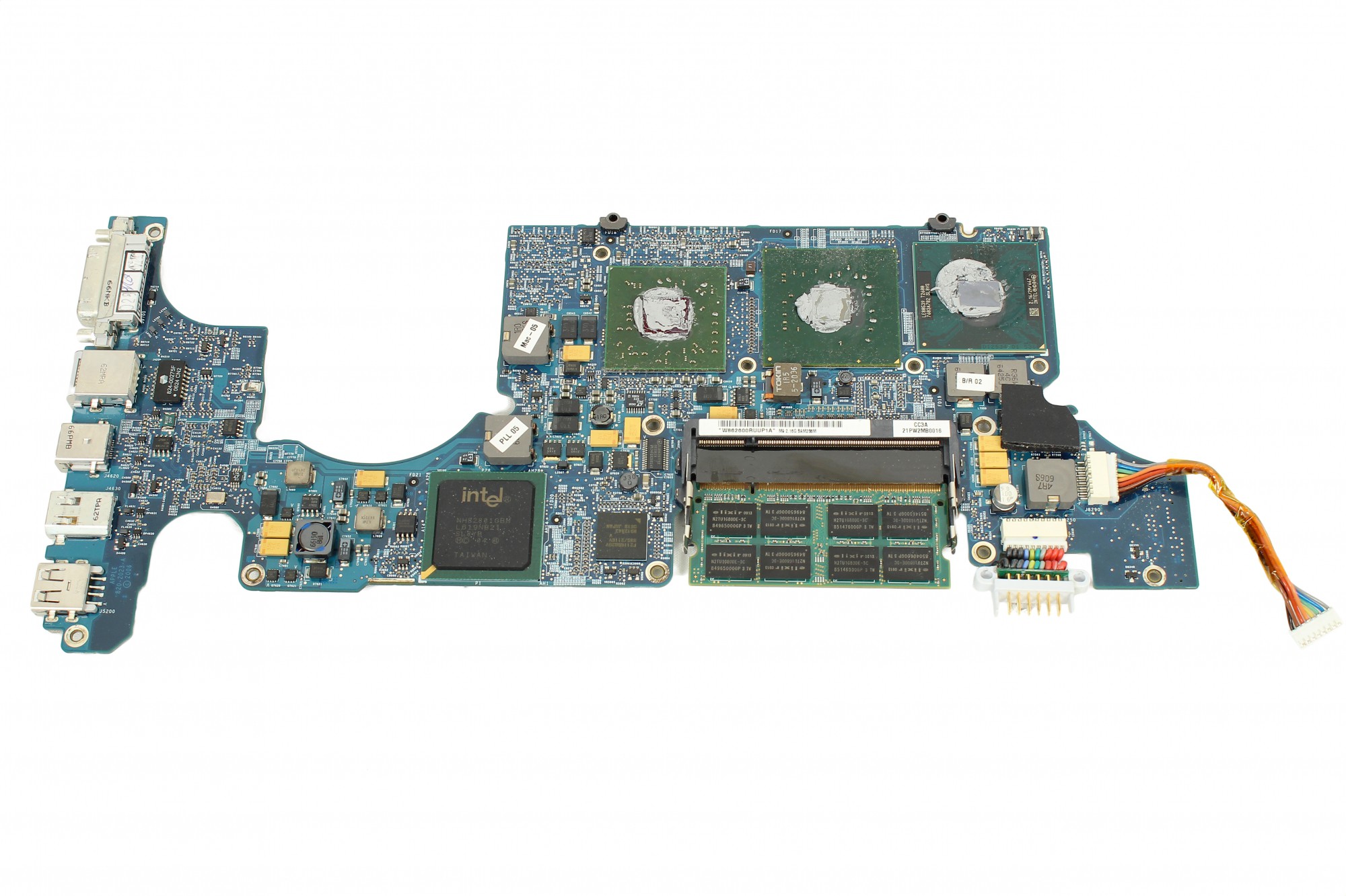

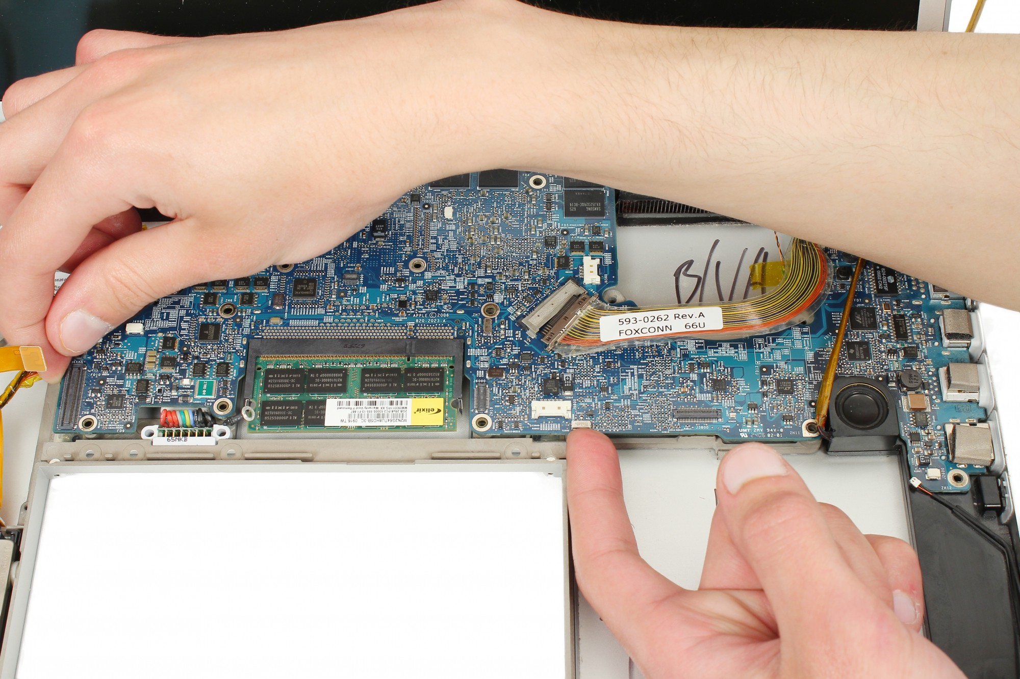

Dévissez ensuite les 12 vis Torx maintenant la carte mère au châssis du MacBook Pro 17".
Etape 57
Soulevez légèrement la carte mère par le dessous puis retirez la très délicatement.
Etape 58
La carte mère de votre iMac 24" est désormais démontée.

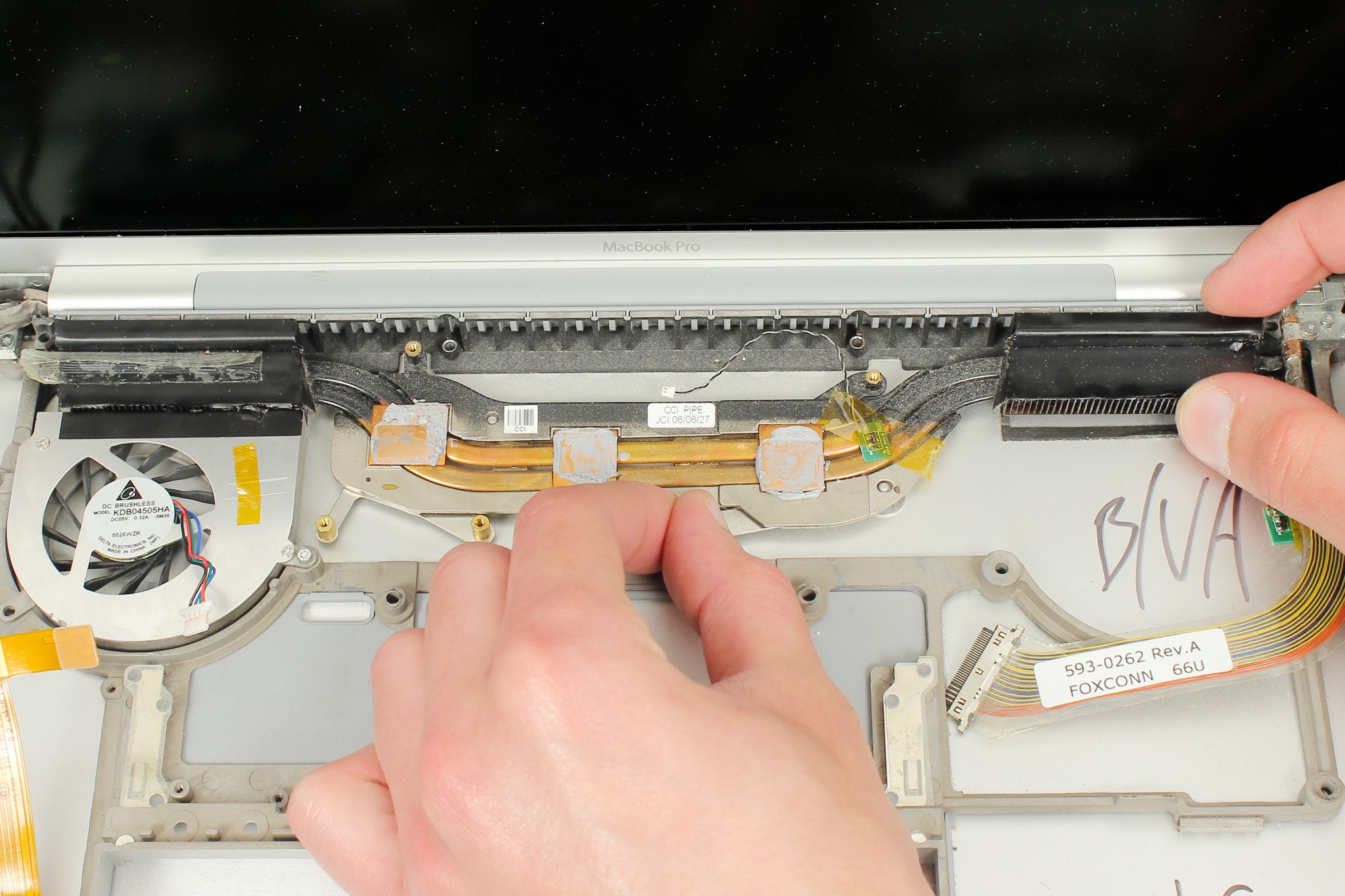

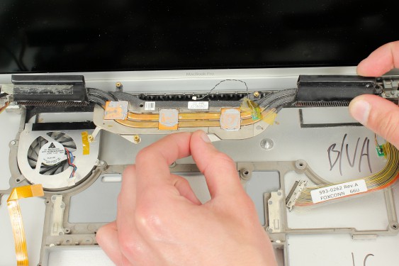

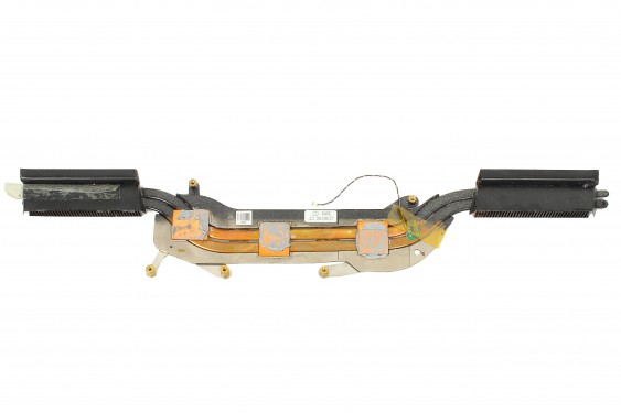

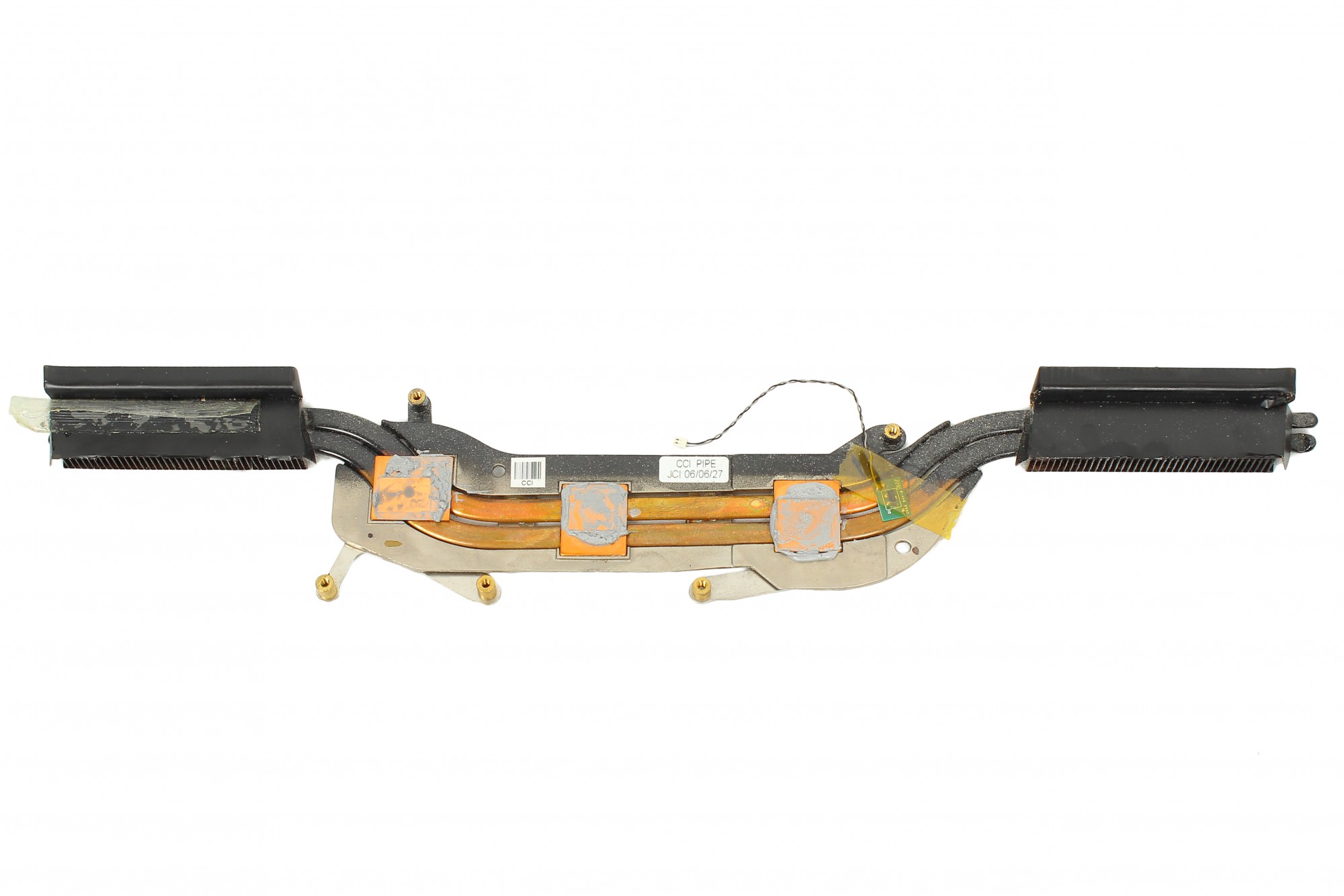

Retirez doucement le radiateur principal en soulevant ce dernier.
De la pâte thermique est présente sur le radiateur (pâte grisâtre). Veillez à ne pas toucher cette pâte (potentiellement toxique si cette dernière est ingérée). Pensez également à bien vous laver les mains si jamais celles-ci entraient en contact avec cette pâte, après opération.
Etape 64
Le radiateur principal est désormais démonté.

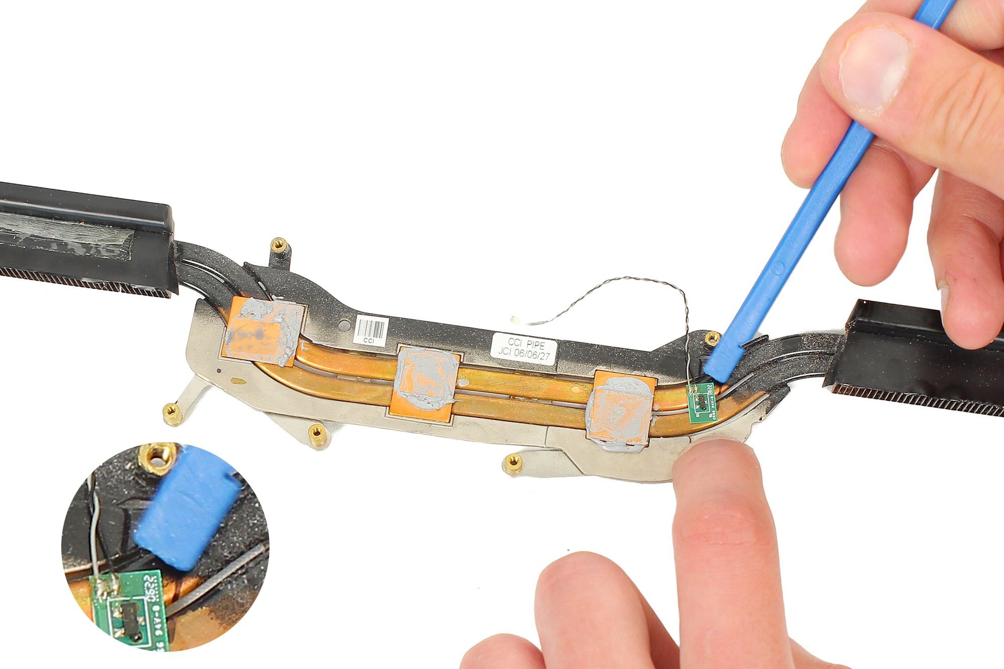

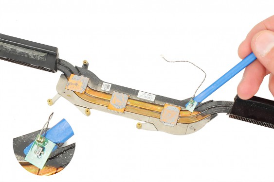

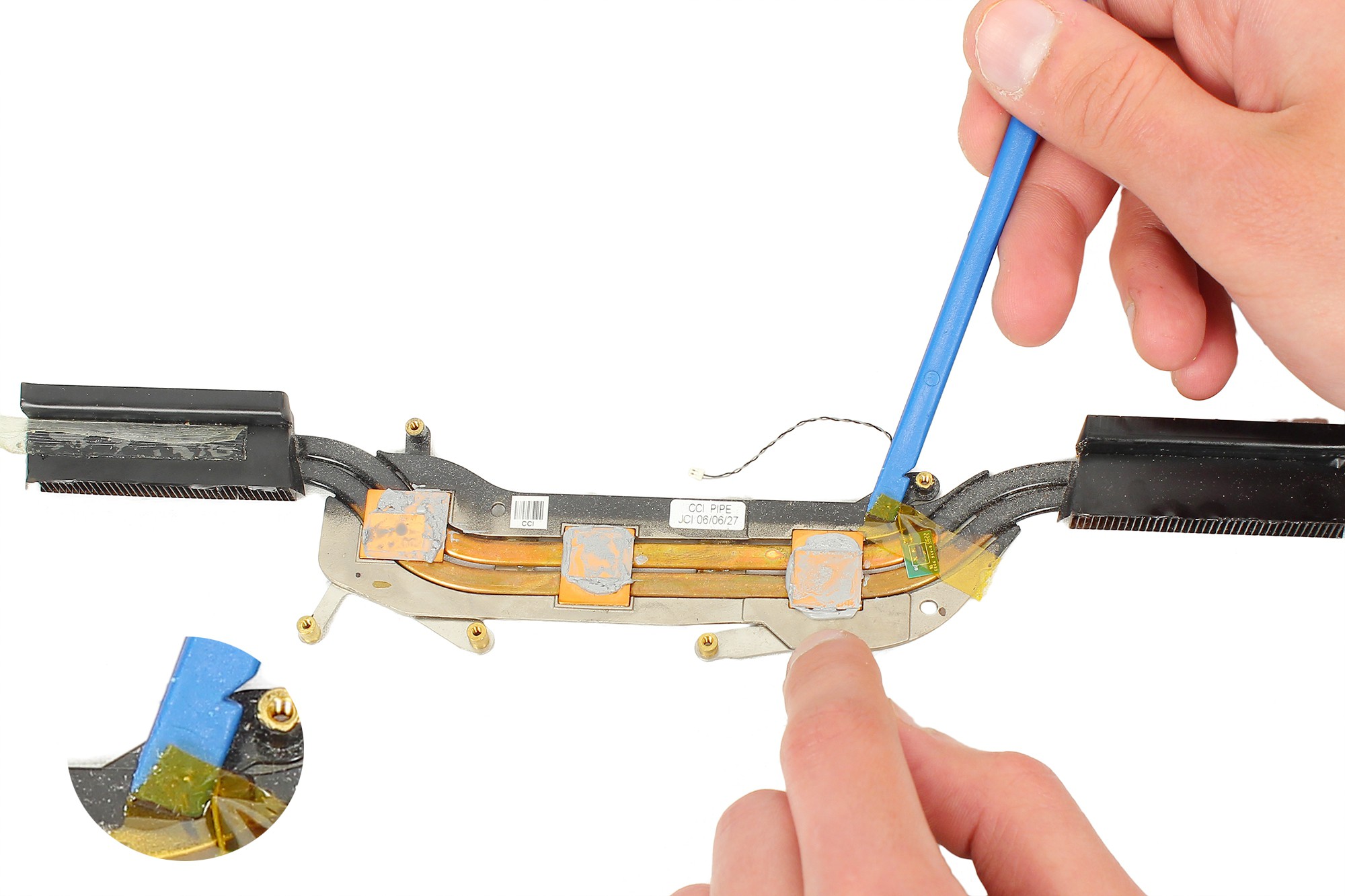

Etape 65
Décollez l'adhésif de maintien du capteur de température du radiateur principal en vous aidant de la spatule en nylon.
Etape 66

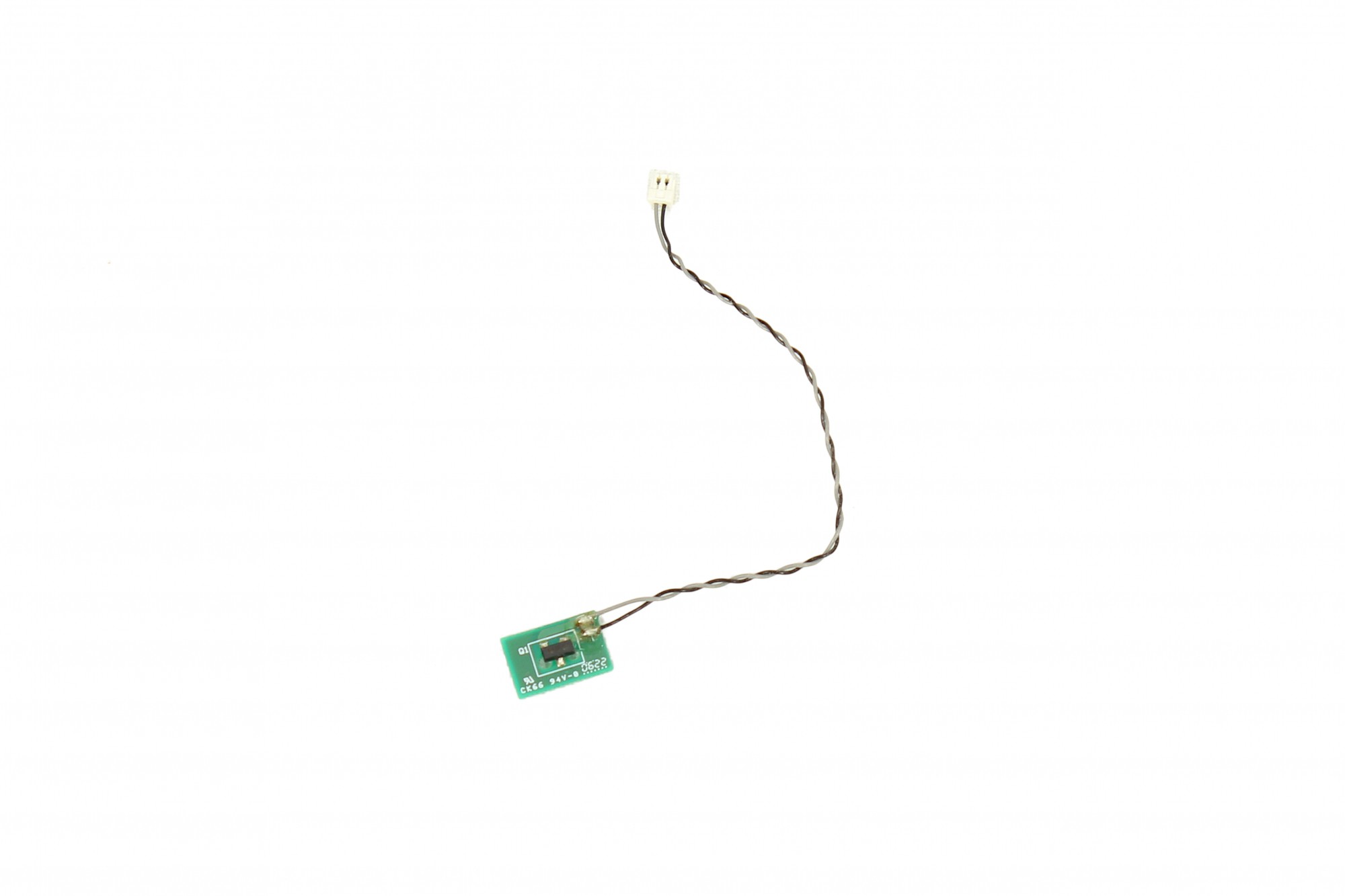

Puis décollez le capteur de température du radiateur principal.
Etape 67
Le capteur de température du radiateur principal est désormais démonté.
Remplacez-le par une pièce neuve si cela est nécessaire.
