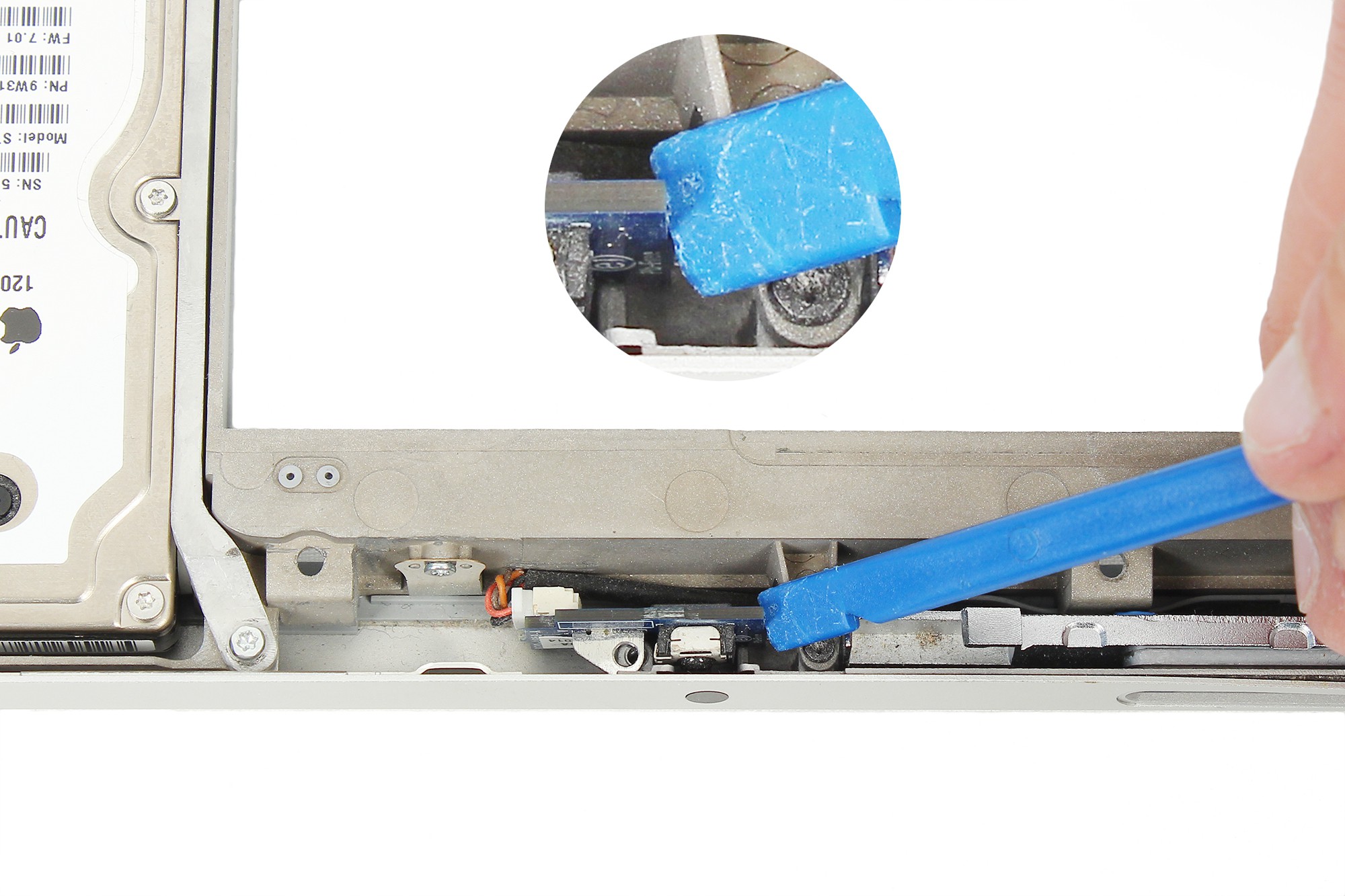

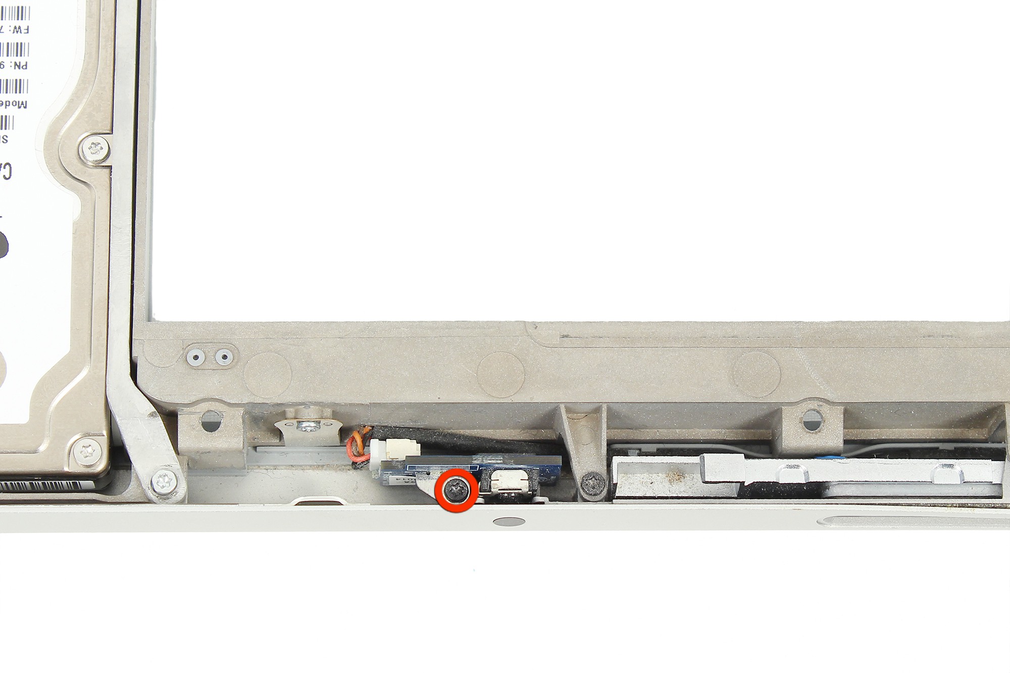

Dévissez la vis Torx maintenant le capteur infrarouge en place.

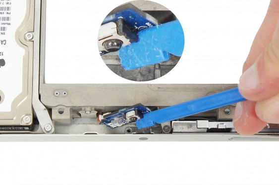

En réutilisant la spatule en nylon, faites très délicatement levier sur le capteur infrarouge afin de le retirer de son emplacement initial.

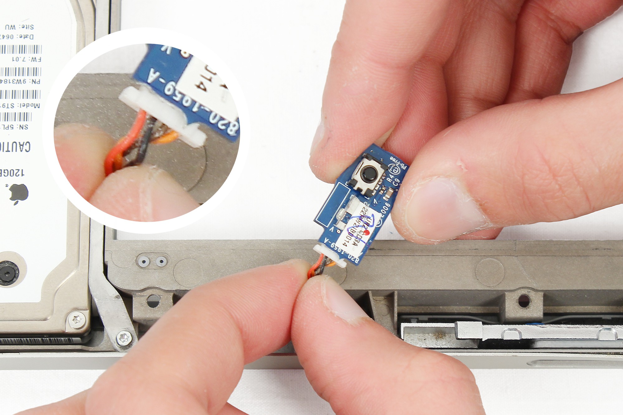

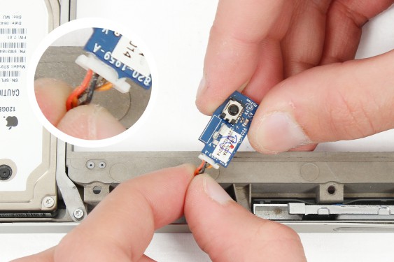

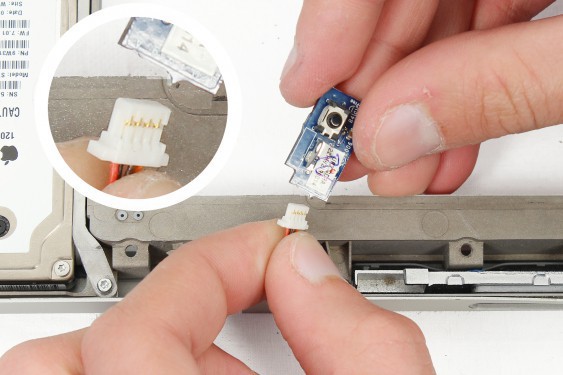

Déconnectez ensuite le câble de liaison du capteur infrarouge.

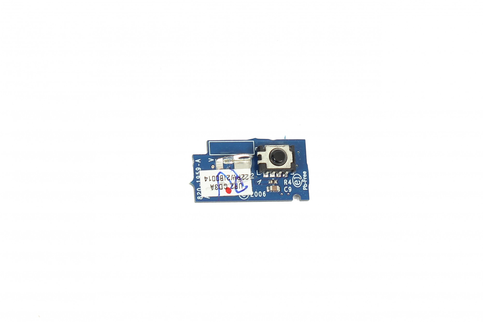

Le capteur infrarouge de votre MacBook Pro 17" est désormais démonté.
Remplacez-le par un capteur neuf si cela est nécessaire.
