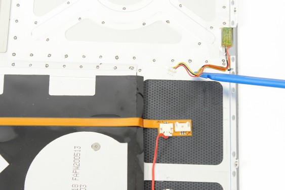

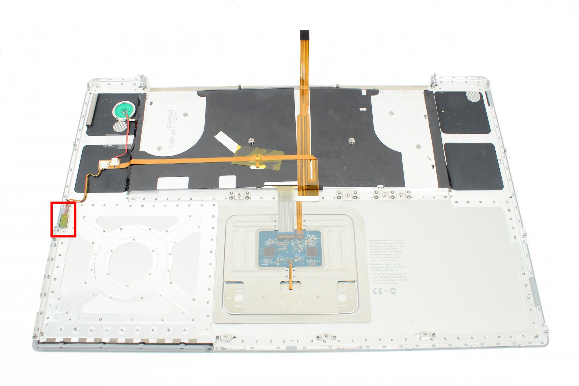

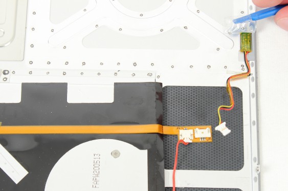

Retournez le châssis supérieur.

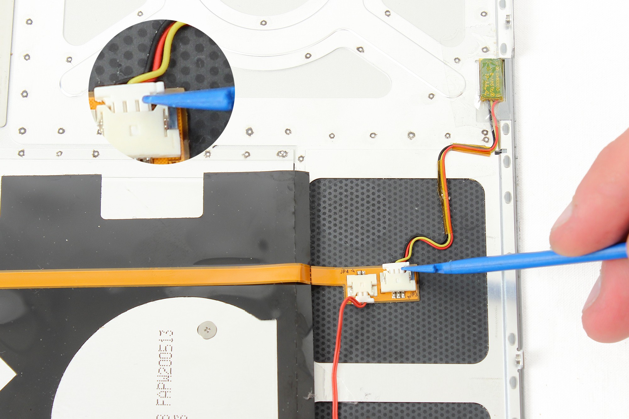

Le capteur de fermeture de l'écran est encadré en rouge sur la photo.

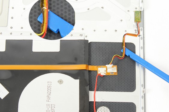

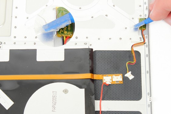

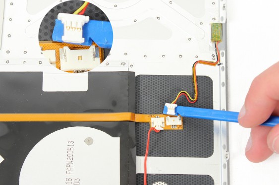

Reprenez la spatule en nylon pour déconnecter la nappe du capteur de fermeture de l'écran.

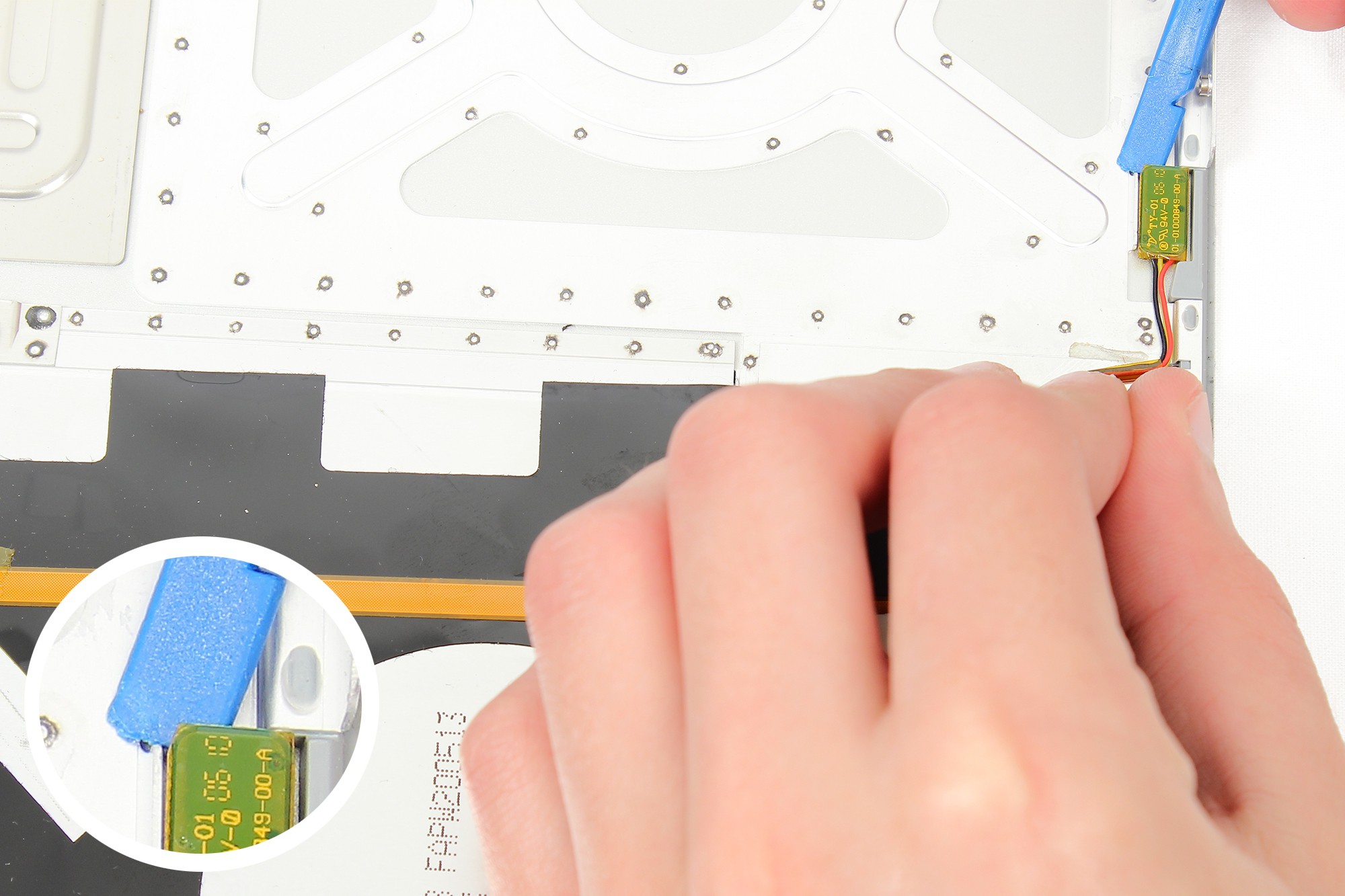

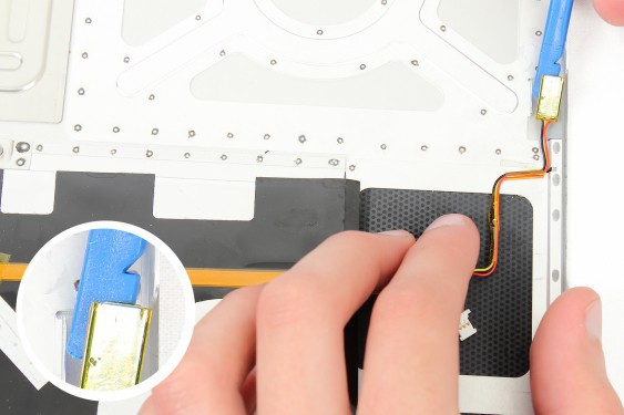

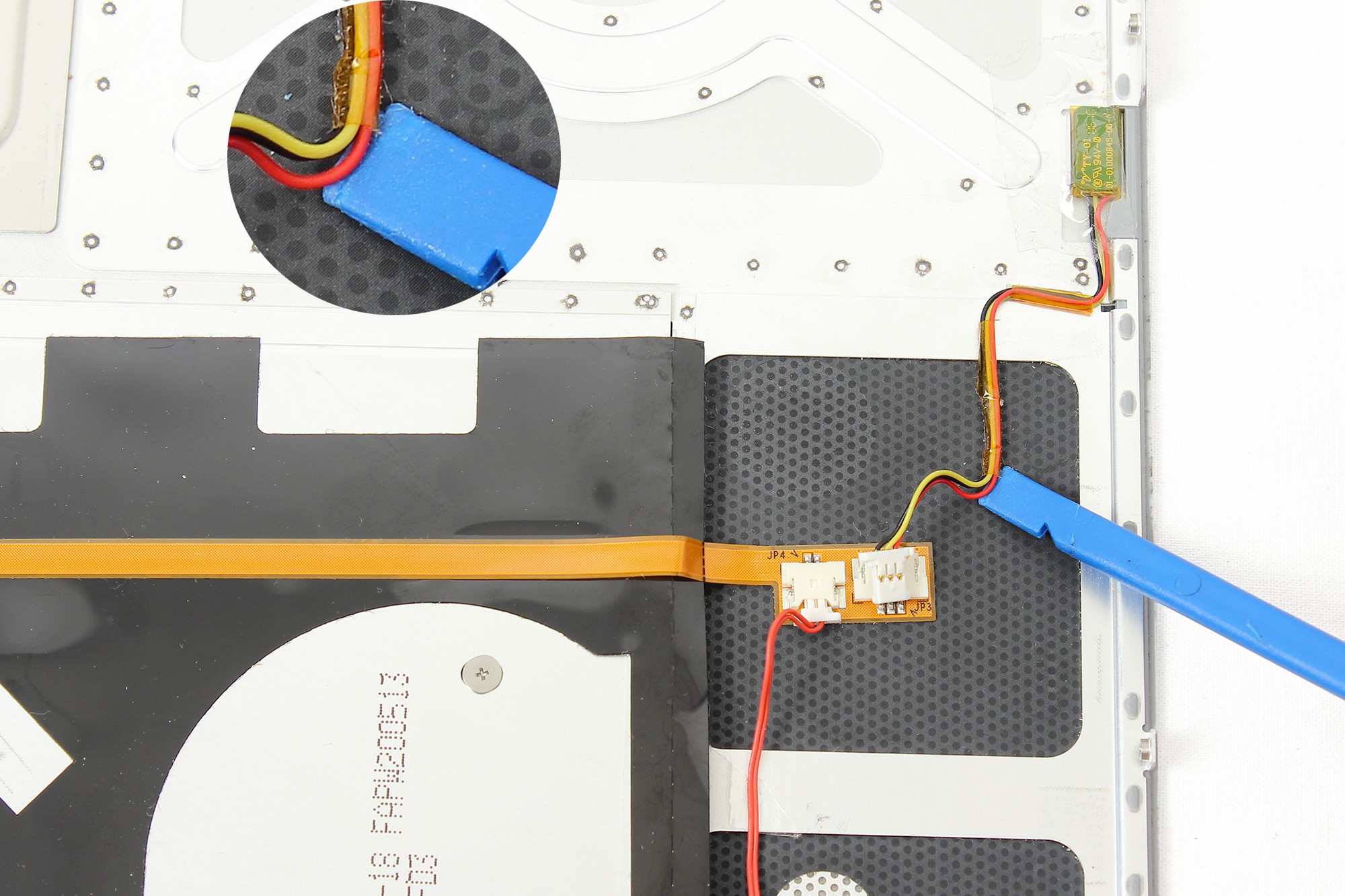

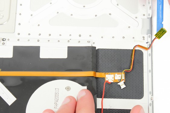

Puis décollez le câble du capteur de fermeture de l'écran.

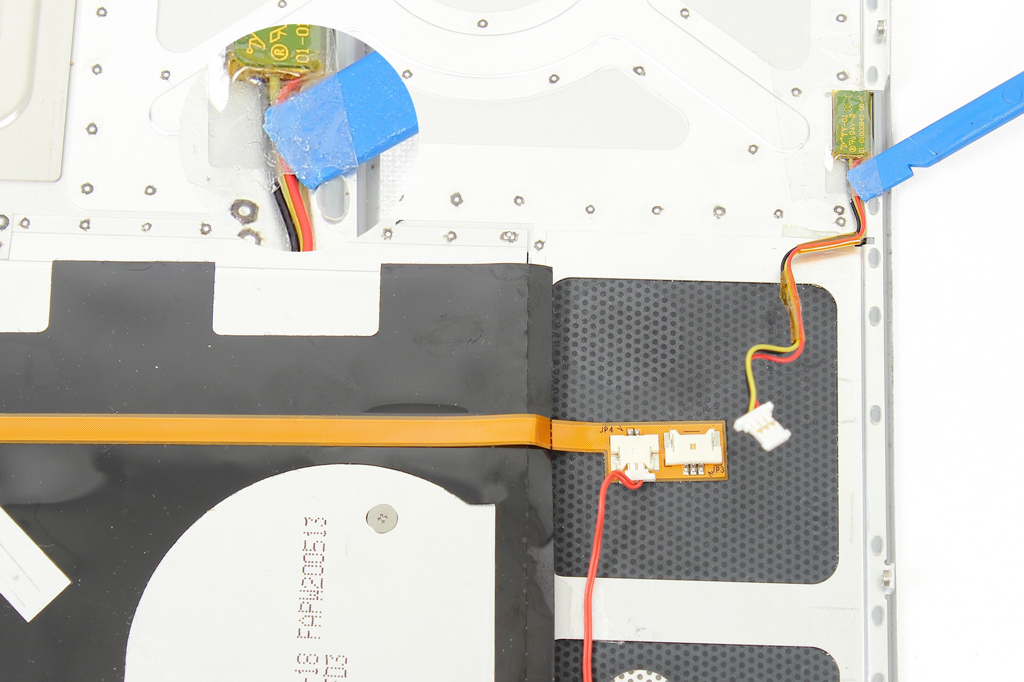

Retirez ensuite l'adhésif transparent maintenant le capteur de fermeture de l'écran au châssis.
Servez-vous de la spatule en nylon pour délicatement déloger puis démonter le capteur de fermeture de l'écran.

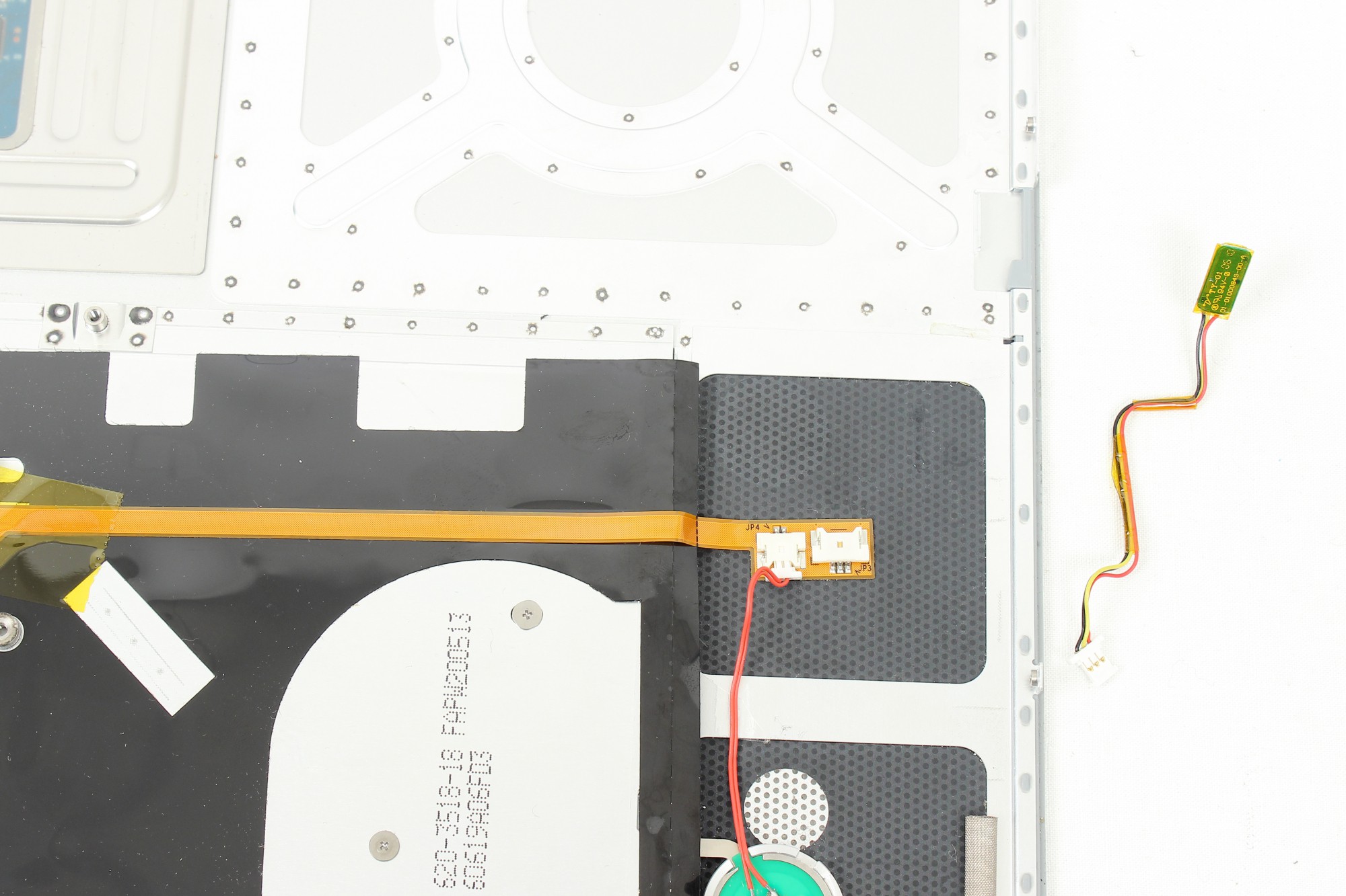

Le capteur de fermeture de l'écran de votre MacBook Pro 17" est désormais démonté.
Remplacez-le par une pièce neuve si nécessaire.
