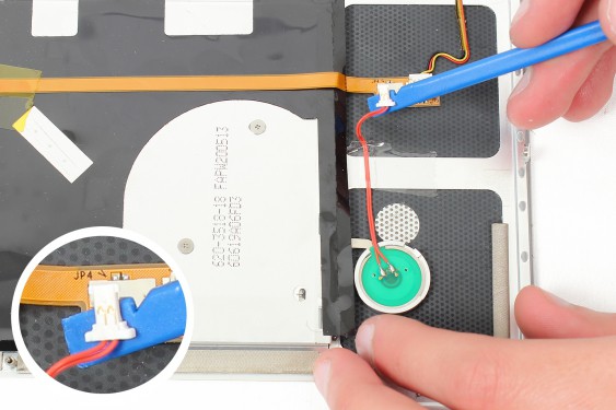

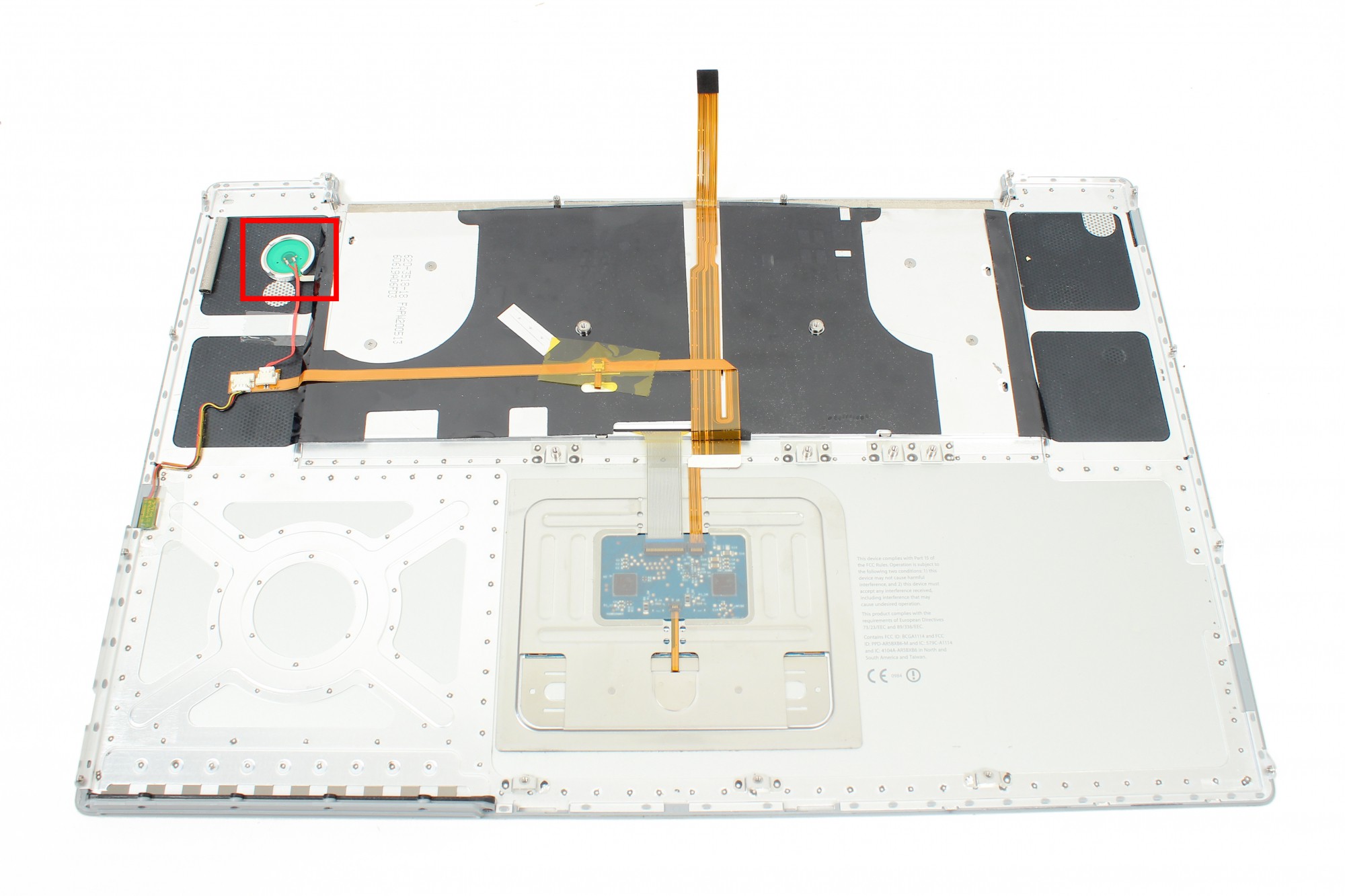

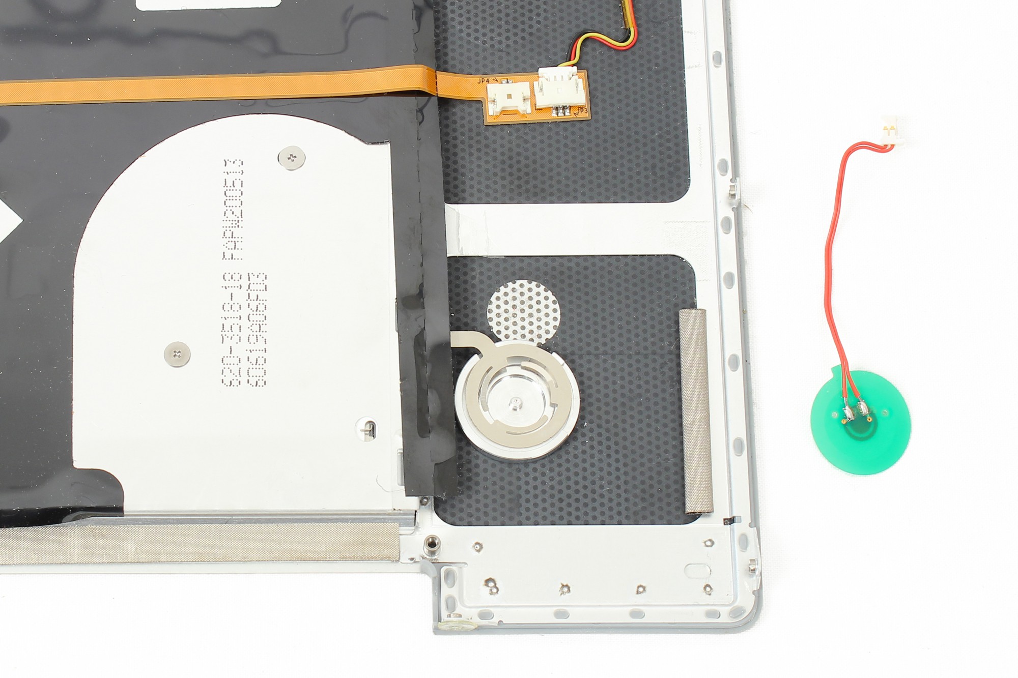

Retournez le châssis supérieur.

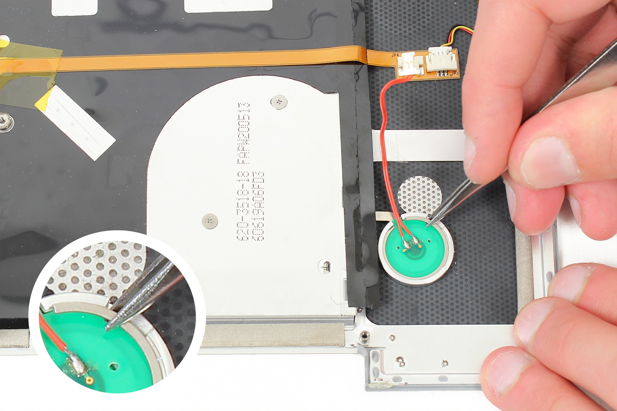

Le bouton d'allumage est encadré en rouge sur la photo.

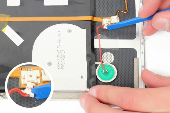

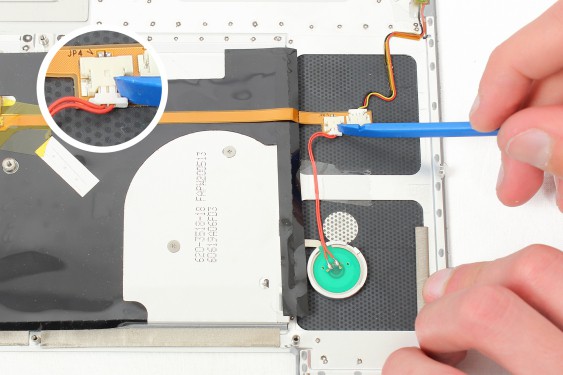

A l'aide d'une spatule en nylon, déconnectez puis retirez délicatement la nappe du bouton d'allumage.

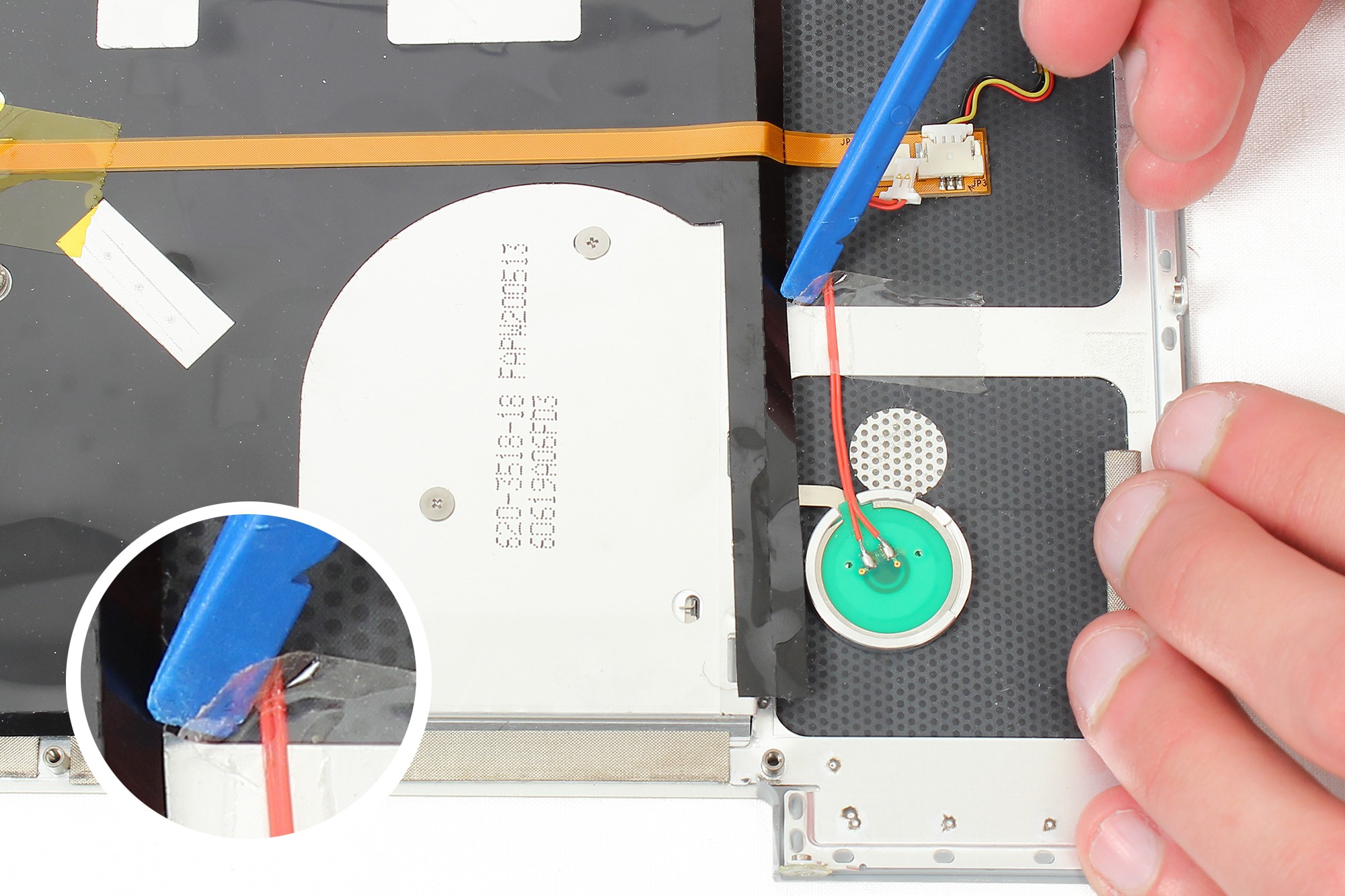

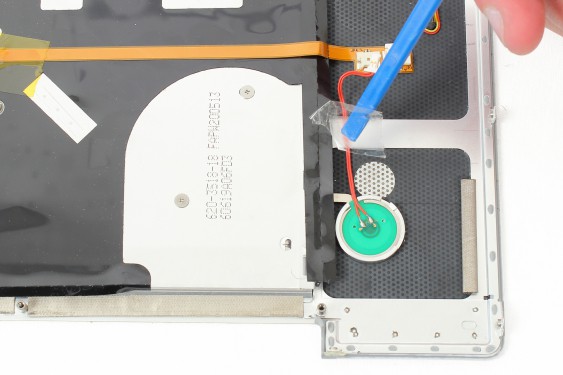

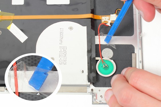

Avec cette même spatule en nylon, procédez ensuite au retrait de l'adhésif transparent maintenant en place le câble du bouton d'allumage.

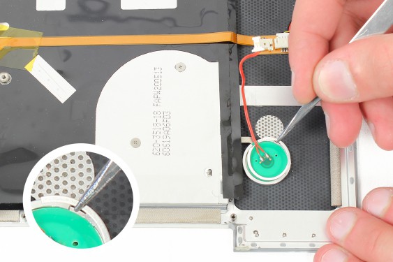

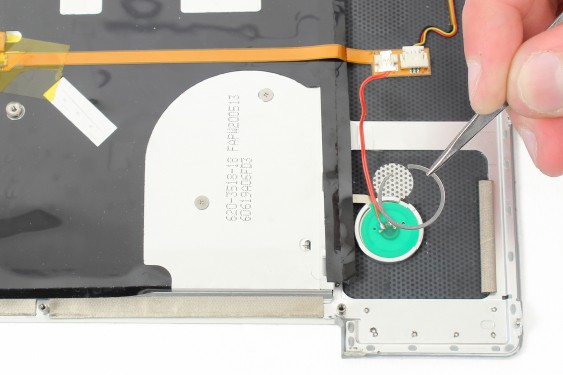

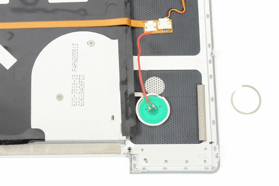

A l'aide d'une pince, saisissez, repoussez puis retirez l'anneau métallique de rétention.
Cet anneau sert à maintenir le bouton d'allumage en place.

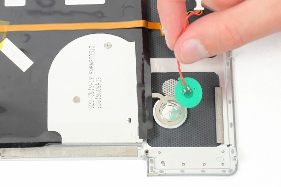

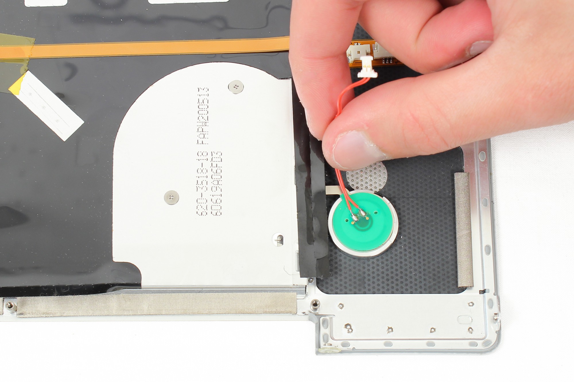

Il ne vous reste qu'à retirer tout doucement le bouton d'allumage.
Le bouton d'allumage de votre MacBook Pro 17" est désormais démonté.
Remplacez-le par une pièce neuve si nécessaire.
