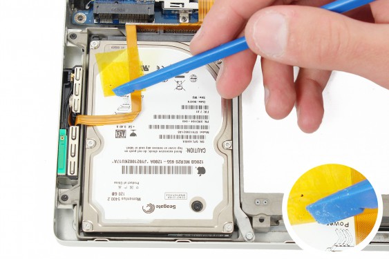

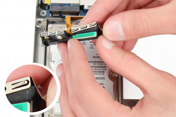

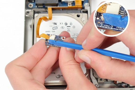

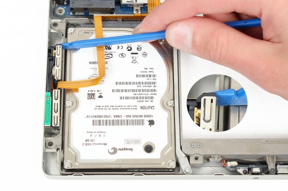

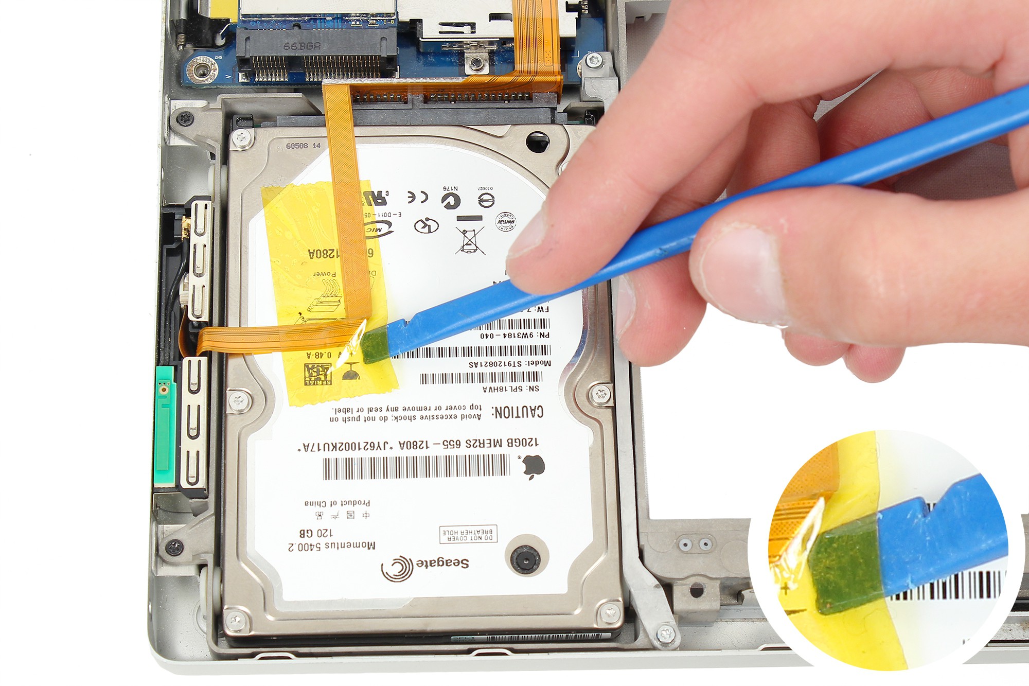

Décollez l'adhésif jaune maintenant la nappe de la carte Bluetooth.

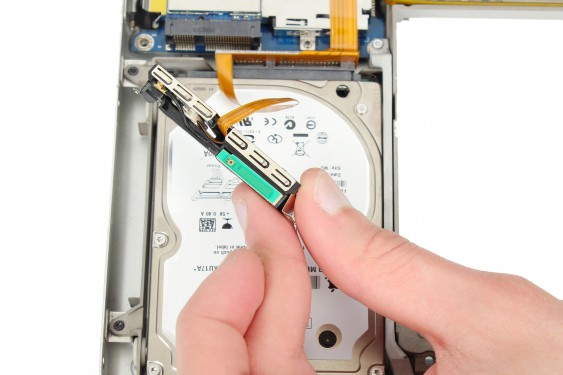

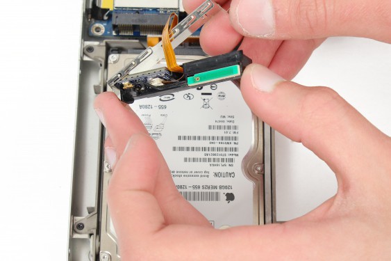

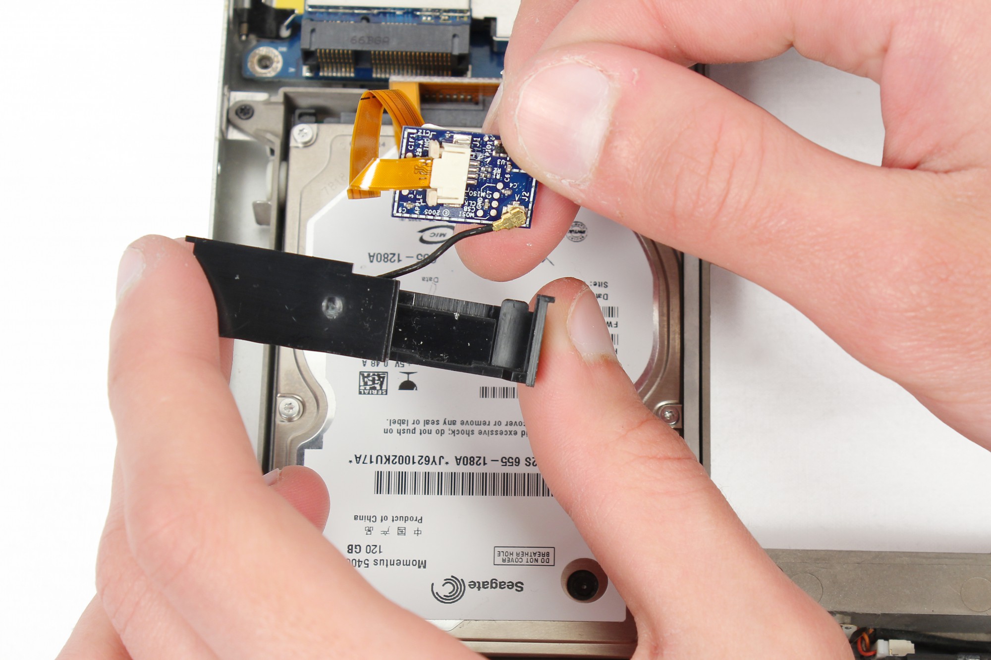

Retirez délicatement l'ensemble carte bluetooth + antenne.

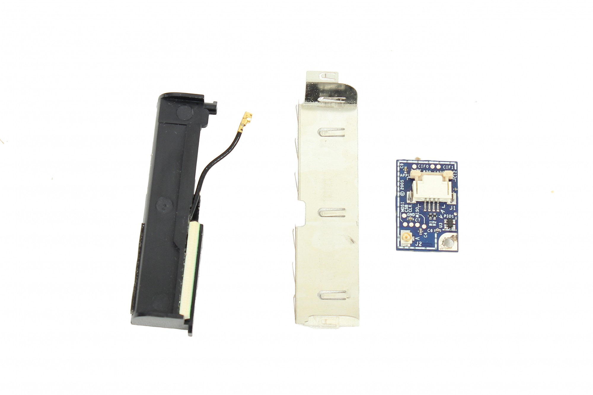

Vous pouvez ensuite enlever l'ensemble.

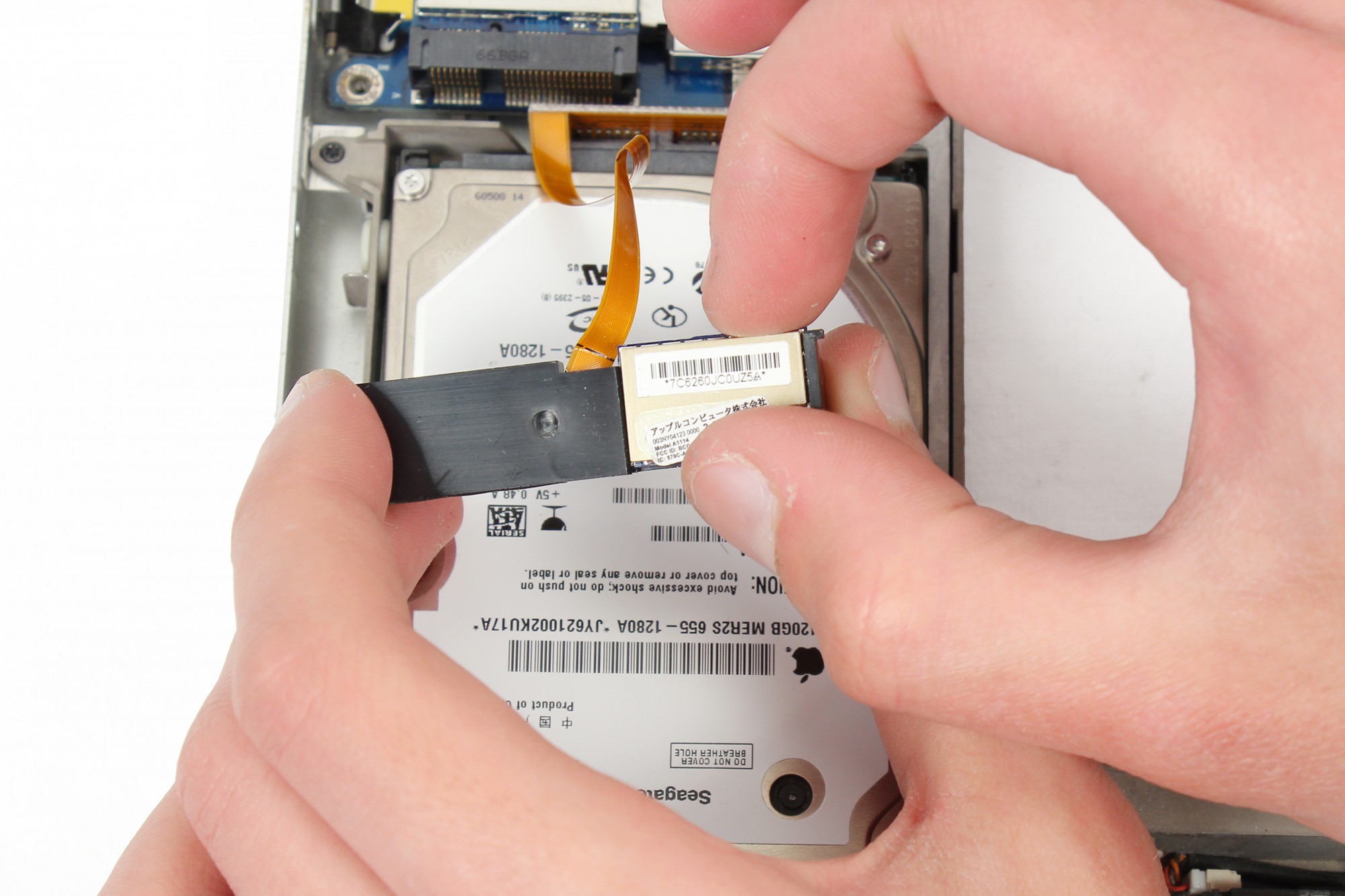

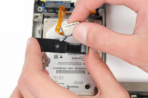

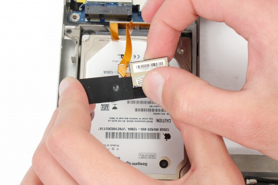

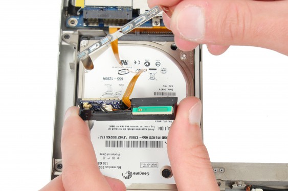

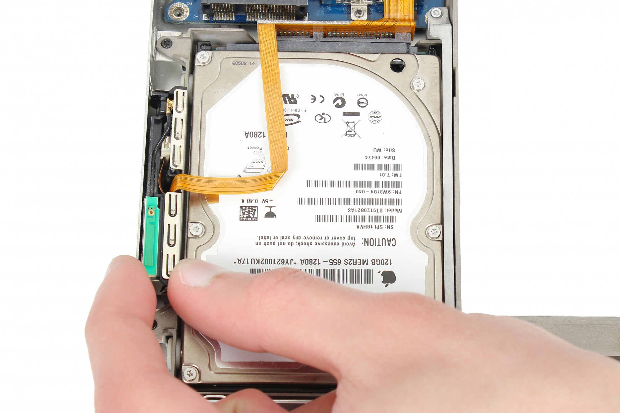

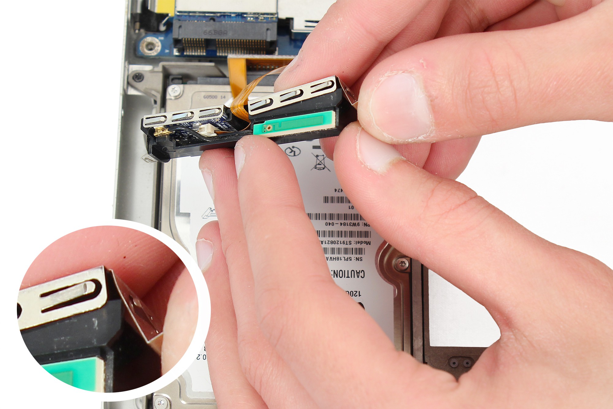

Retirez le blindage métallique de l'ensemble carte Bluetooth + antenne.
La carte Bluetooth est logée à l'intérieur de l'ensemble.
Poussez-la en douceur vers le haut afin de l'extraire de son logement.
La nappe et l'antenne sont encore reliées à la carte, ne la retirez pas de suite avant d'avoir réalisé les étapes suivantes !

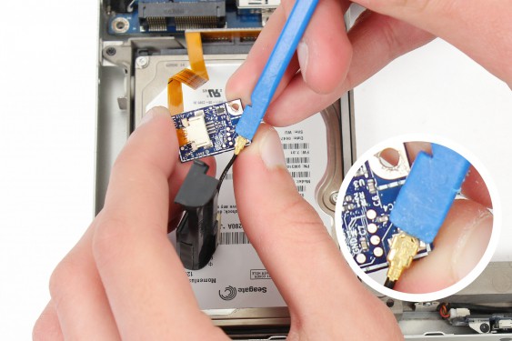

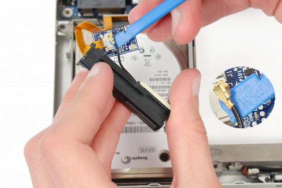

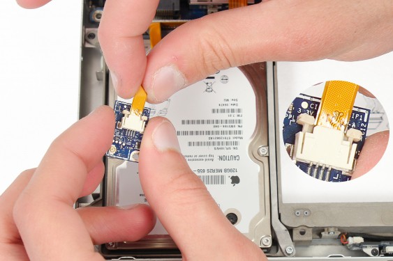

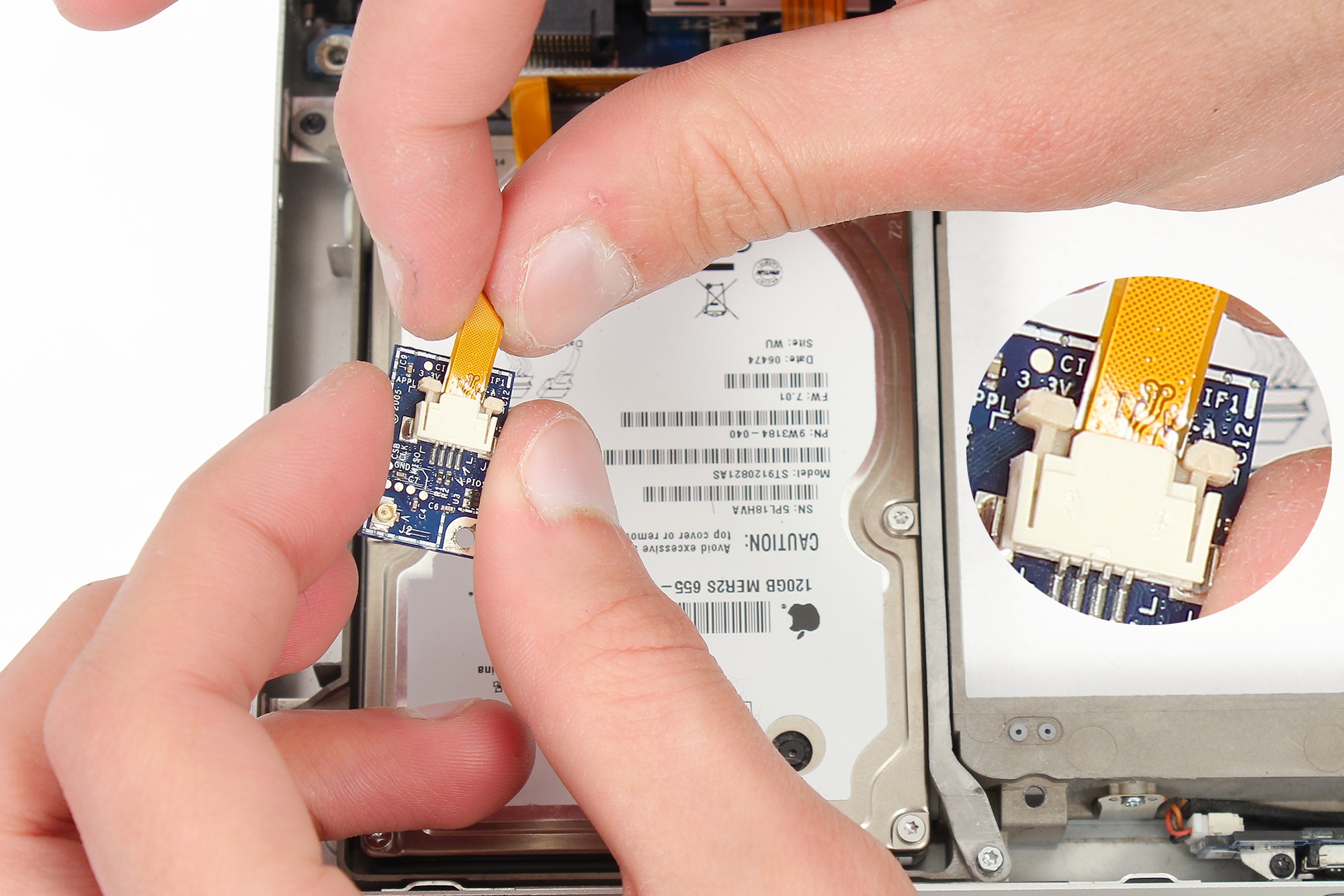

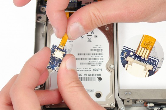

Retournez la carte Bluetooth à l'envers.

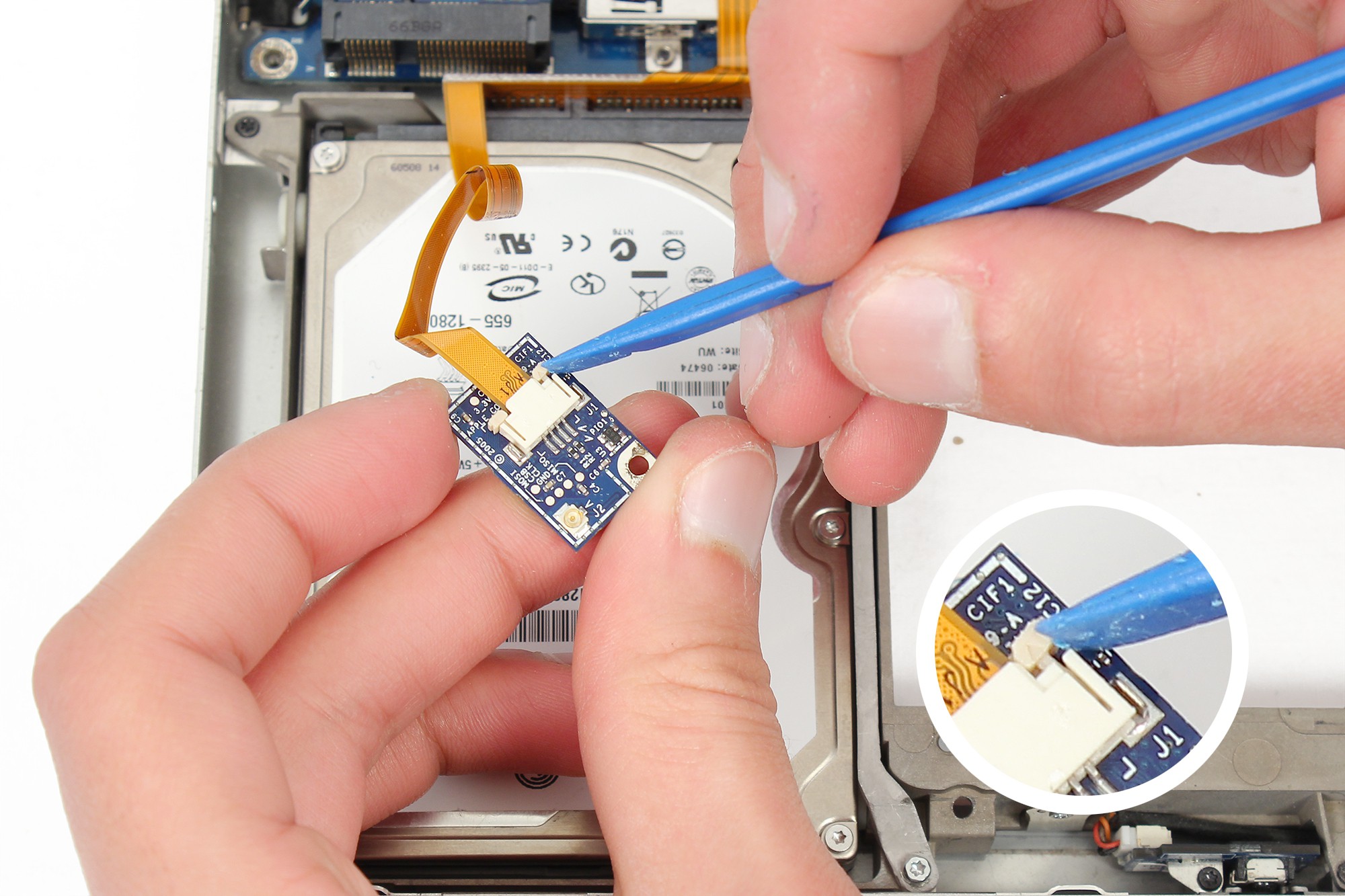

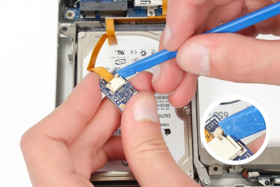

A l'aide de la spatule, déconnectez délicatement l'antenne Bluetooth.

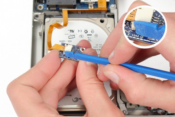

Déconnectez la nappe de liaison de la carte Bluetooth.
Retirez ensuite manuellement la nappe de liaison de la carte Bluetooth.
Etape 24
La carte Bluetooth est désormais démontée.

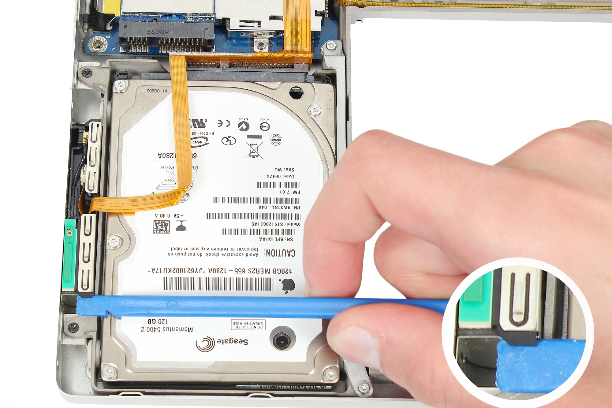

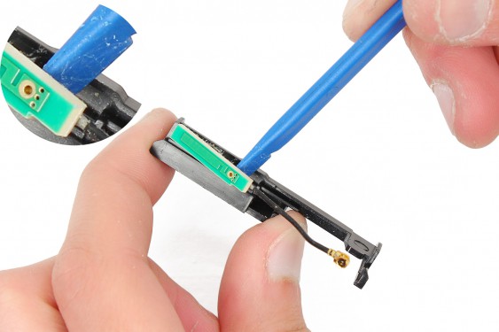

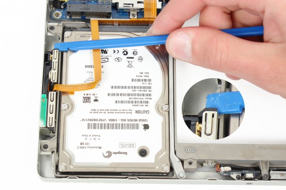

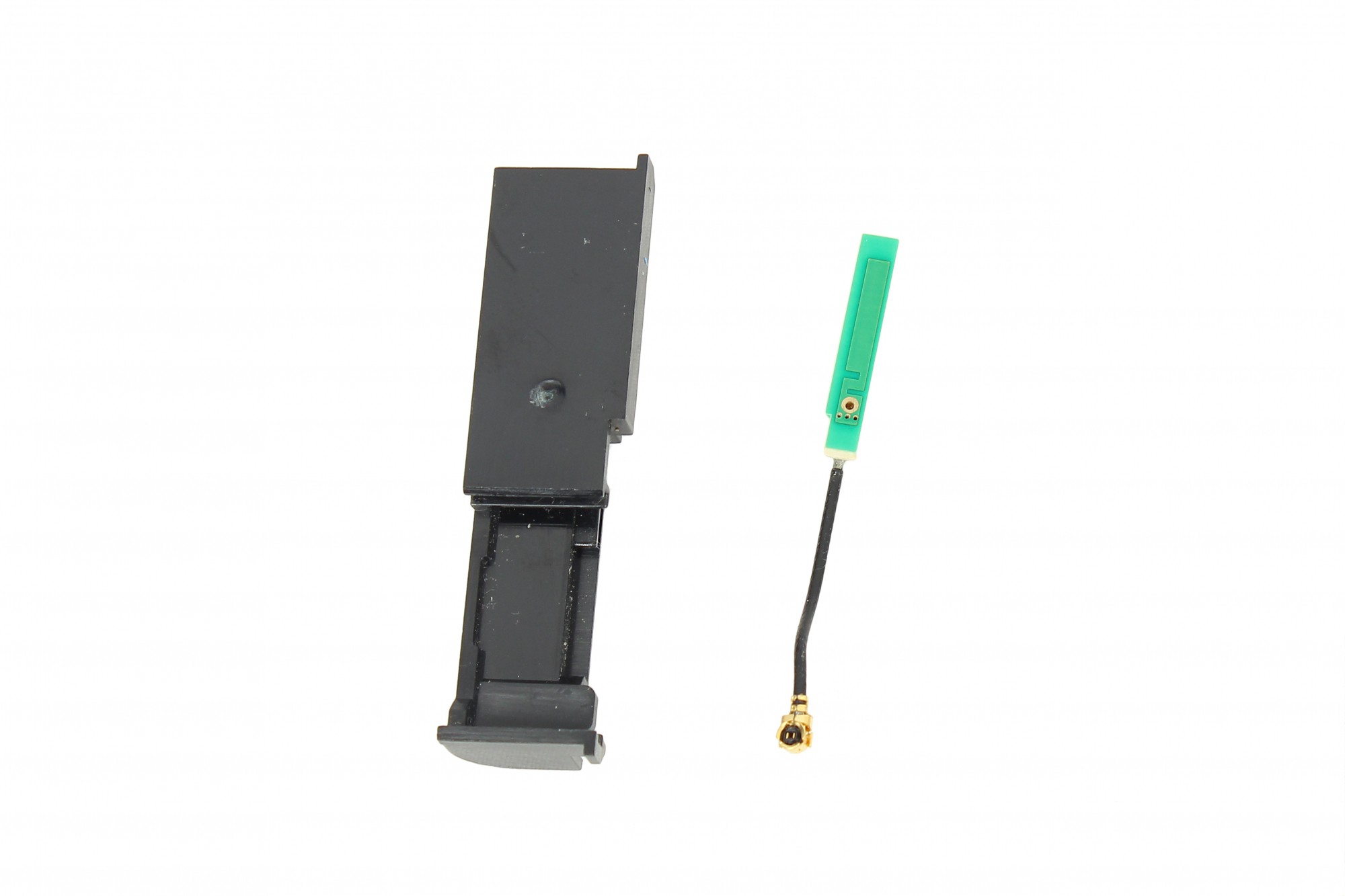

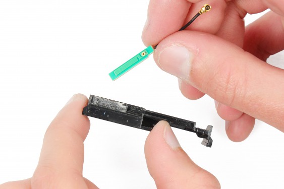

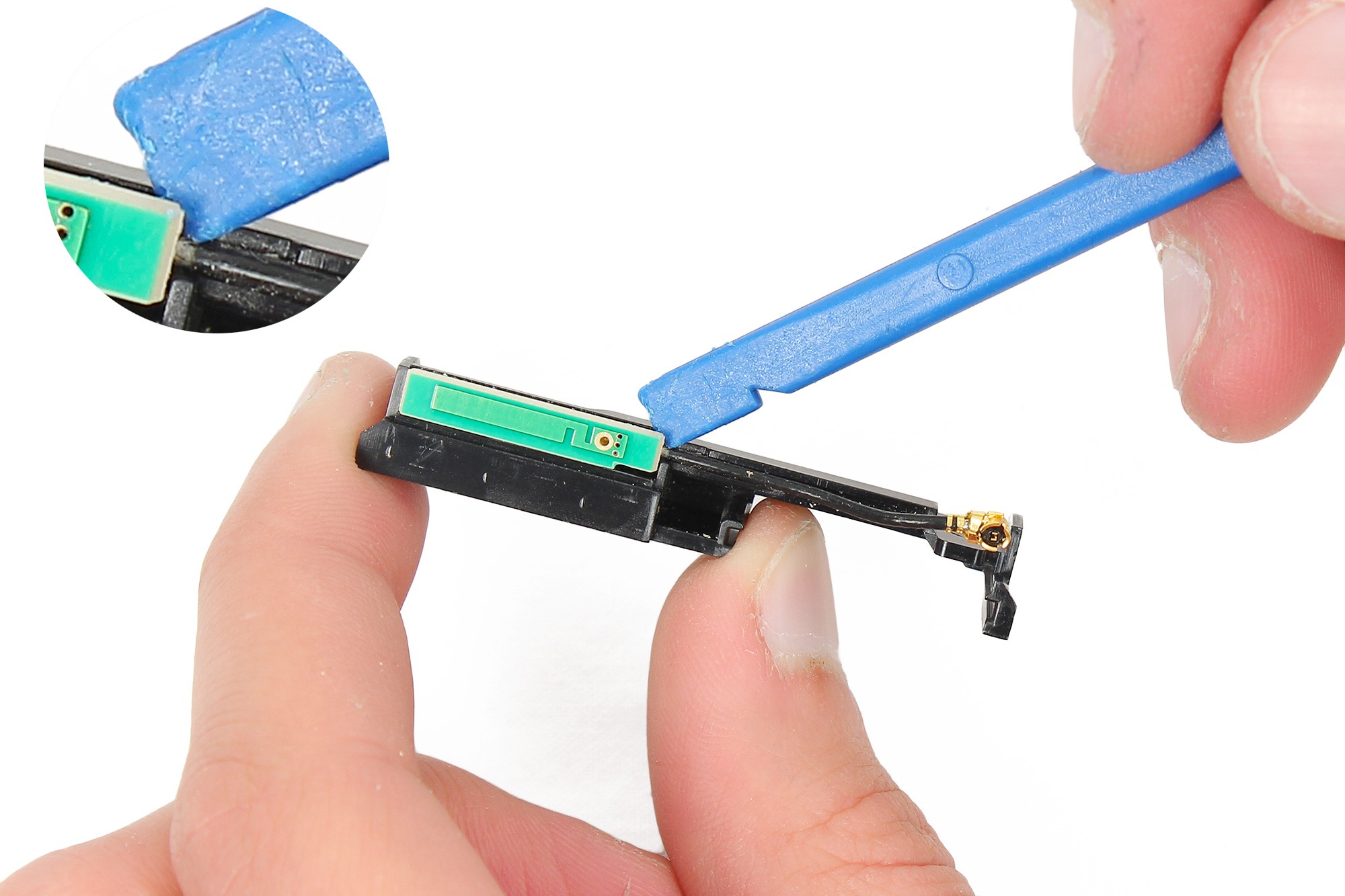

Reprenez la spatule en nylon pour décoller délicatement l'antenne Bluetooth.
Vous pouvez ensuite la saisir afin de l'ôter complètement.
Etape 26
L'antenne Bluetooth de votre MacBook Pro 17" est désormais démontée.
Remplacez-la par une pièce neuve si nécessaire.
