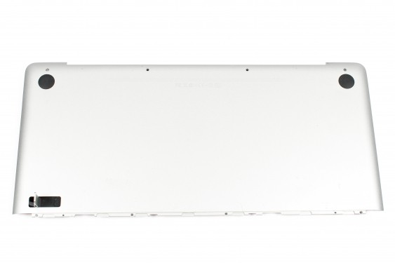

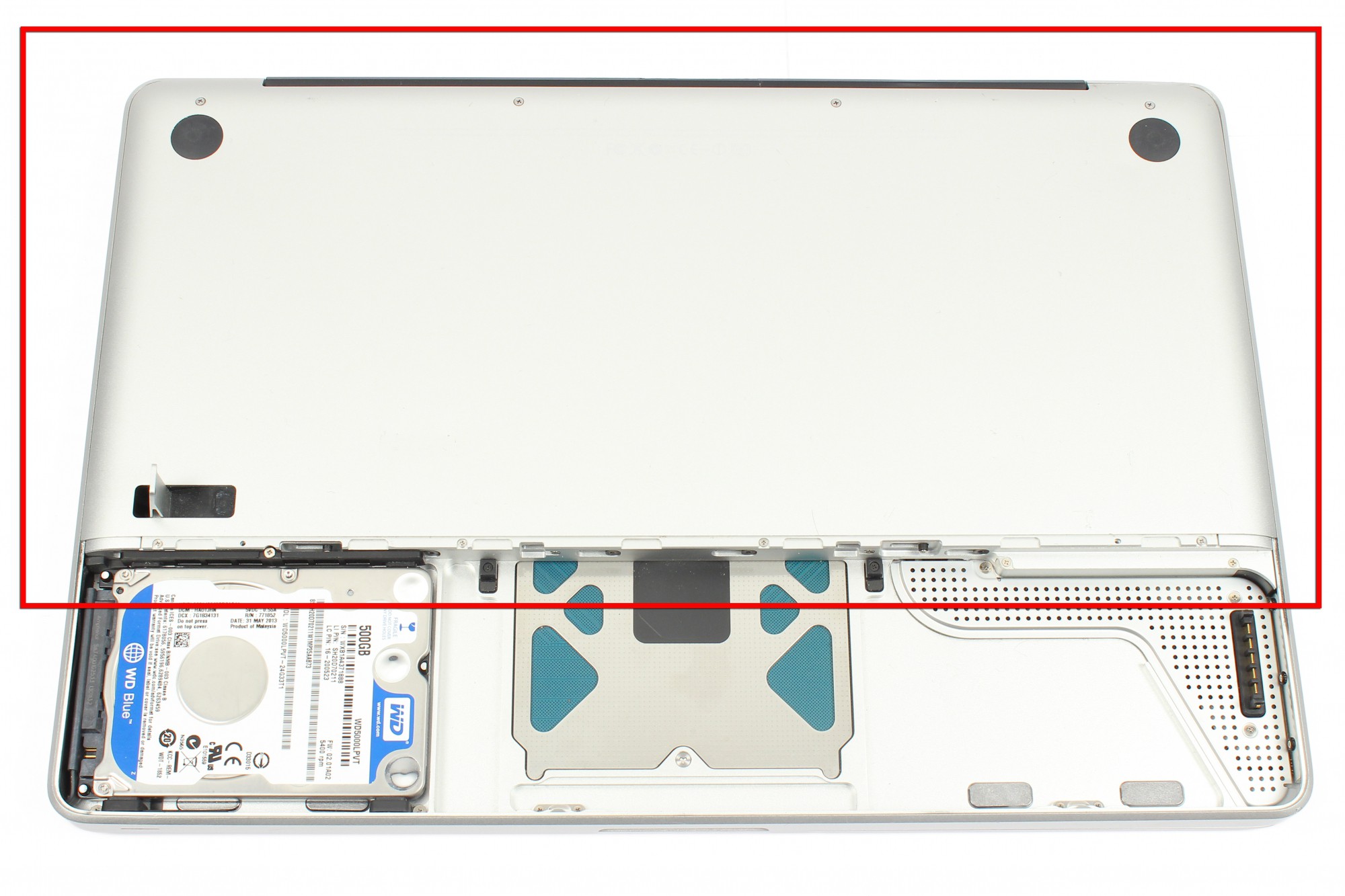

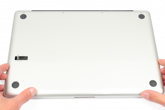

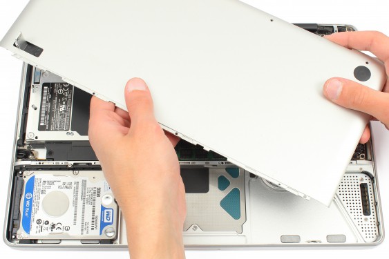

Retournez l'ordinateur.

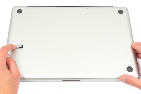

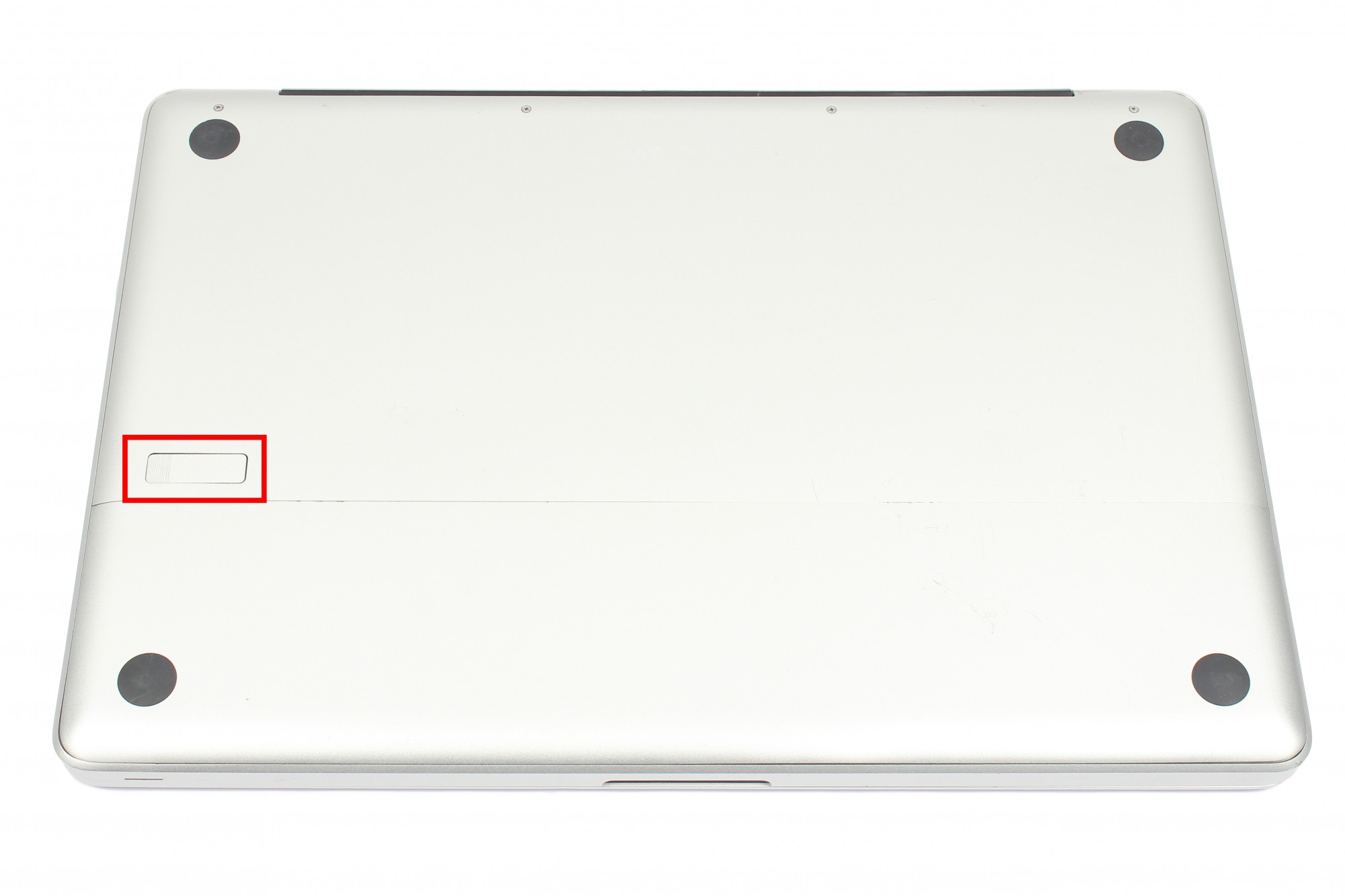

Un taquet de verrouillage (encadré en rouge sur la photo) se trouve en bas à droite et sert à verrouiller le capot inférieur.

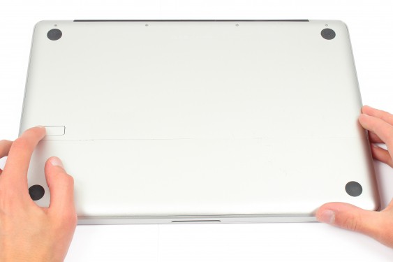

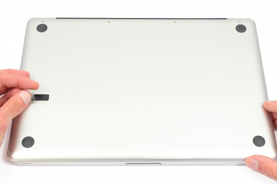

Appuyez sur le côté gauche de ce taquet afin de déverrouiller le capot inférieur.

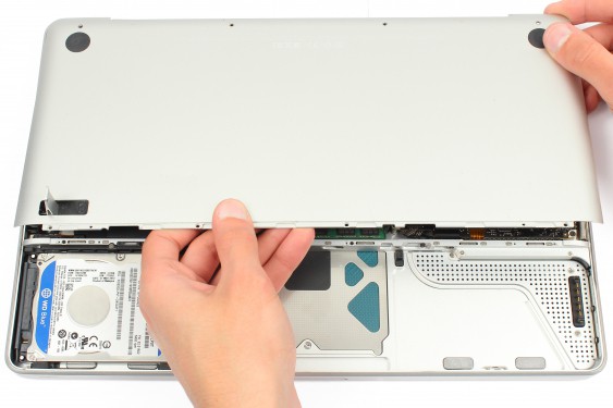

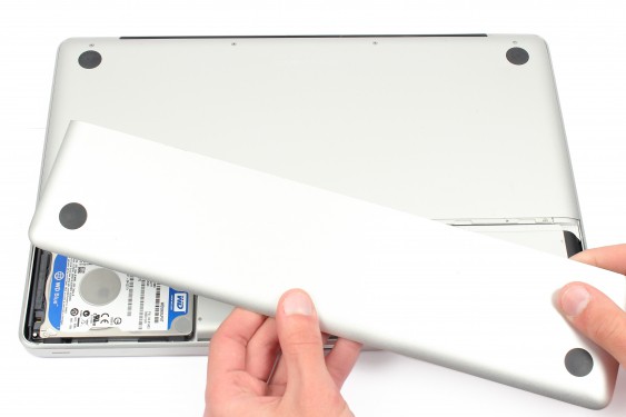

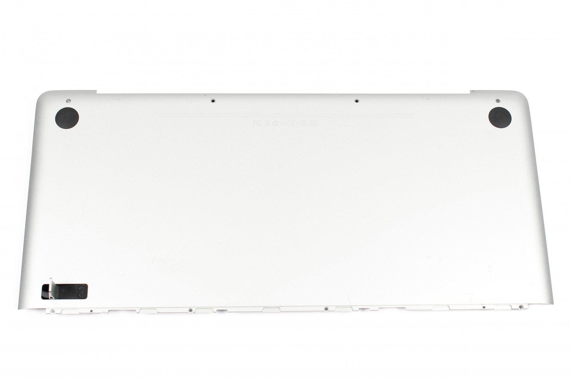

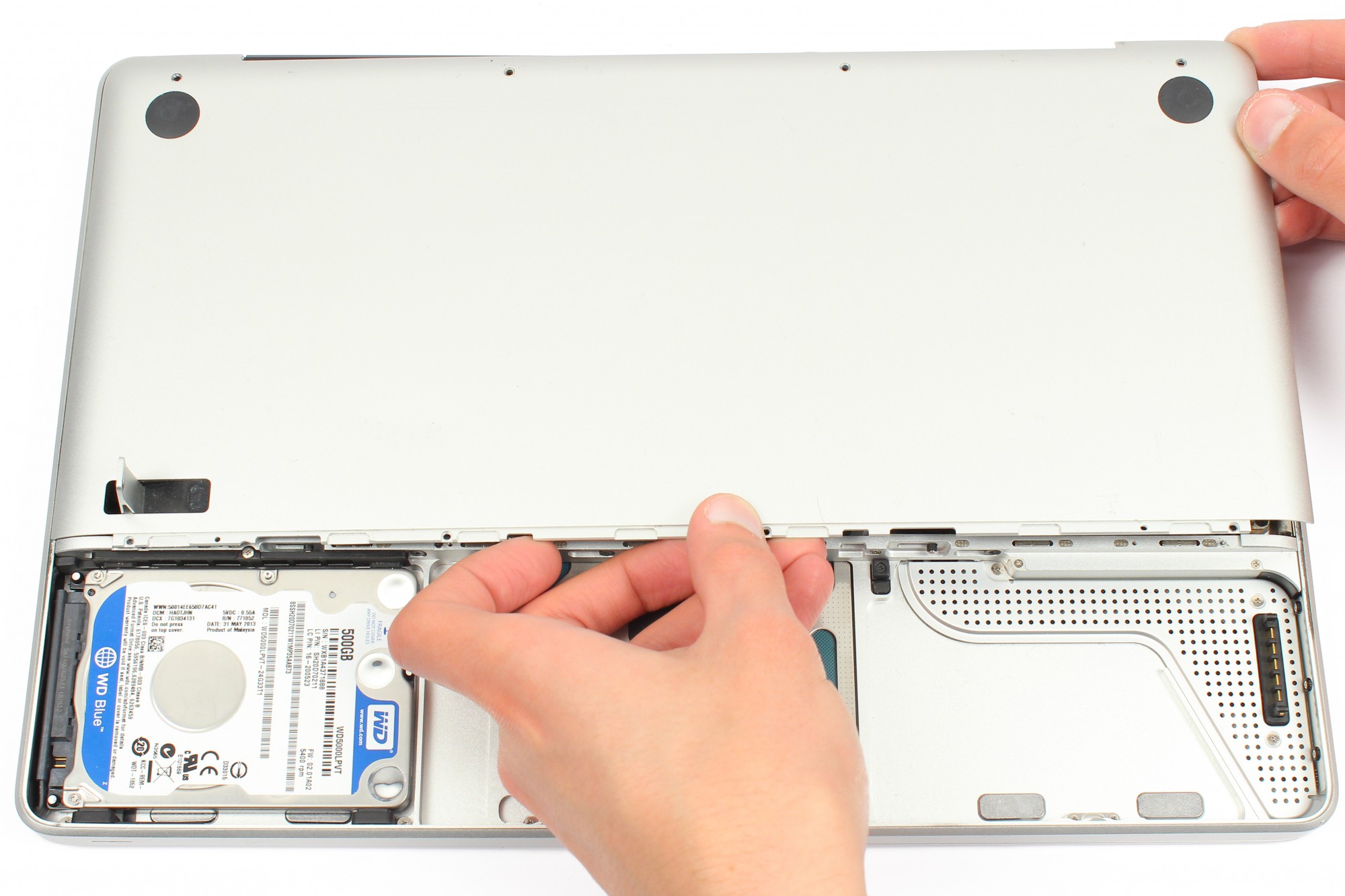

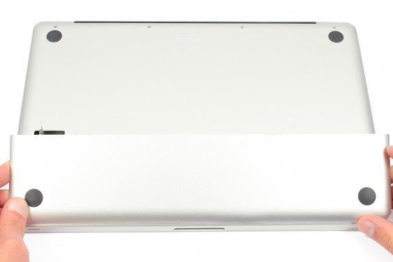

Retirez ensuite le capot inférieur en le tirant légèrement vers vous.
Le capot inférieur est désormais démonté.

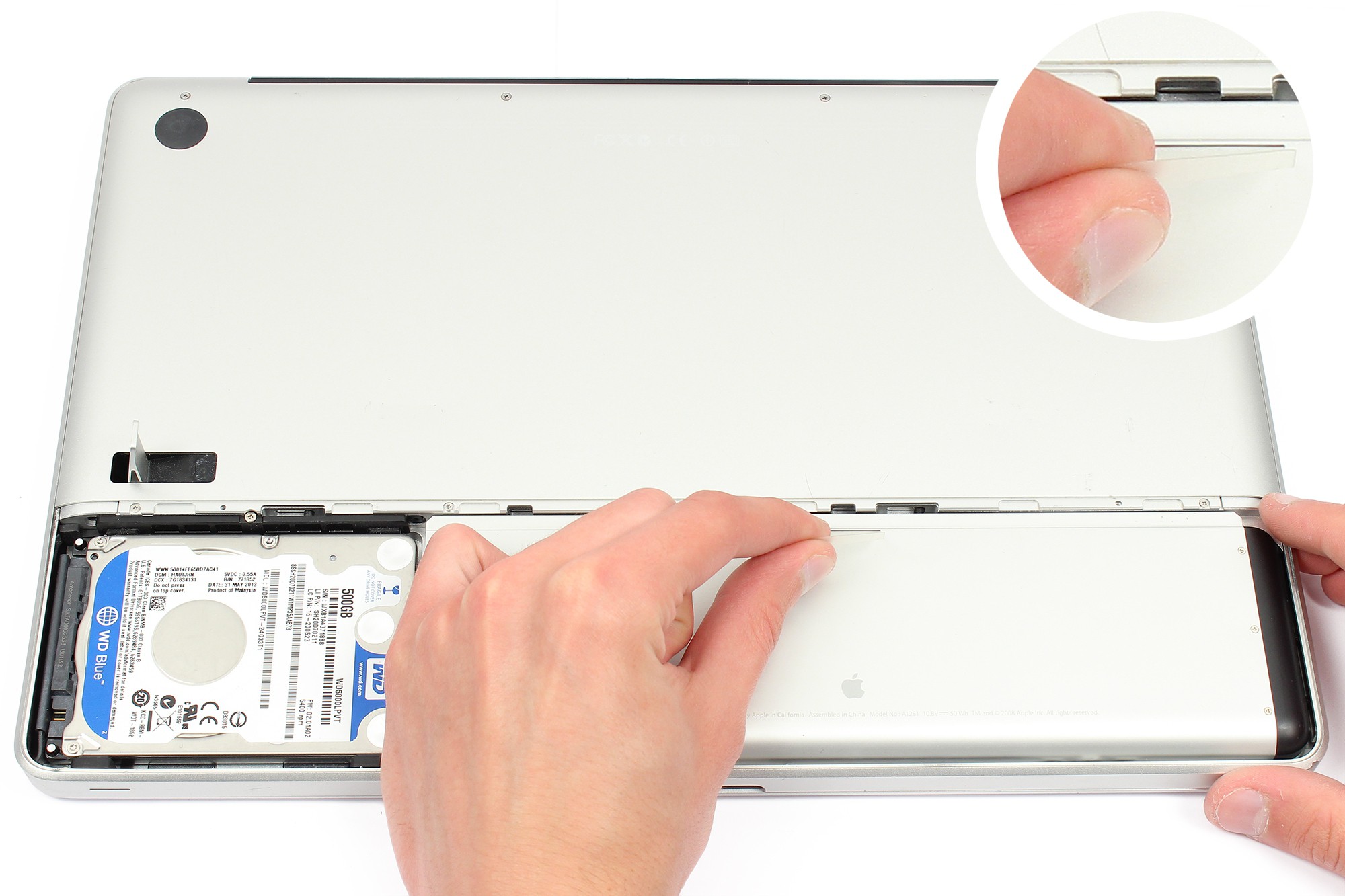

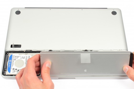

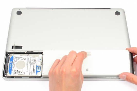

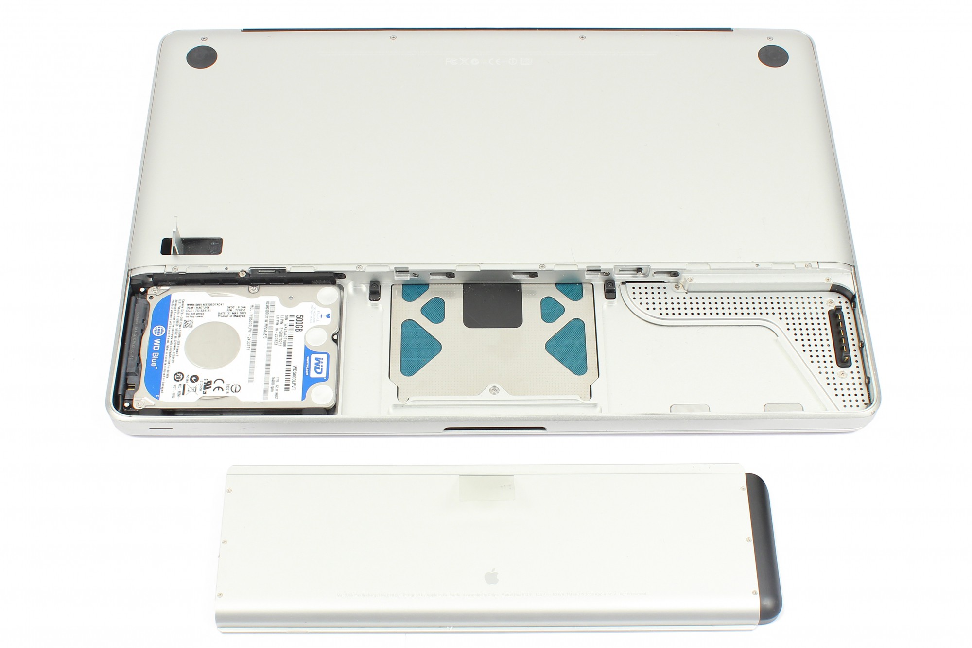

La batterie se trouve en bas à droite.
Tirez sur la languette plastique transparente afin d'ôter la batterie.
La batterie de votre MacBoo Pro 15" est désormais démontée.

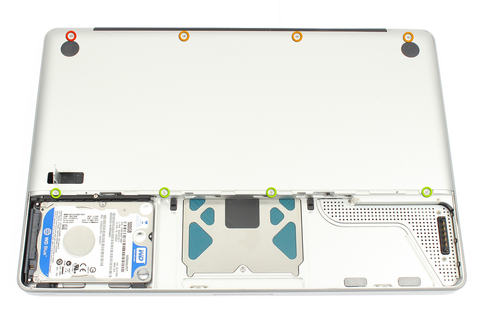

Le capot supérieur est localisé en haut comme indiqué et encadré en rouge sur la photo.
Afin de continuer cette réparation, il est nécessaire de procéder à son démontage.

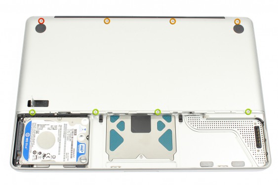

Dévissez les vis cruciformes suivantes :
1 vis cruciforme de 5.4mm, entourée en rouge,
3 vis cruciformes de 14mm, entourées en orange,
4 vis cruciformes de 3.5mm, entourées en vert.
Ces vis servent à maintenir le capot supérieur au châssis du MacBook Pro.
Soulevez délicatement le capot supérieur afin de pouvoir l'enlever complètement.
Le capot supérieur de votre MacBook Pro 15" est désormais démonté.

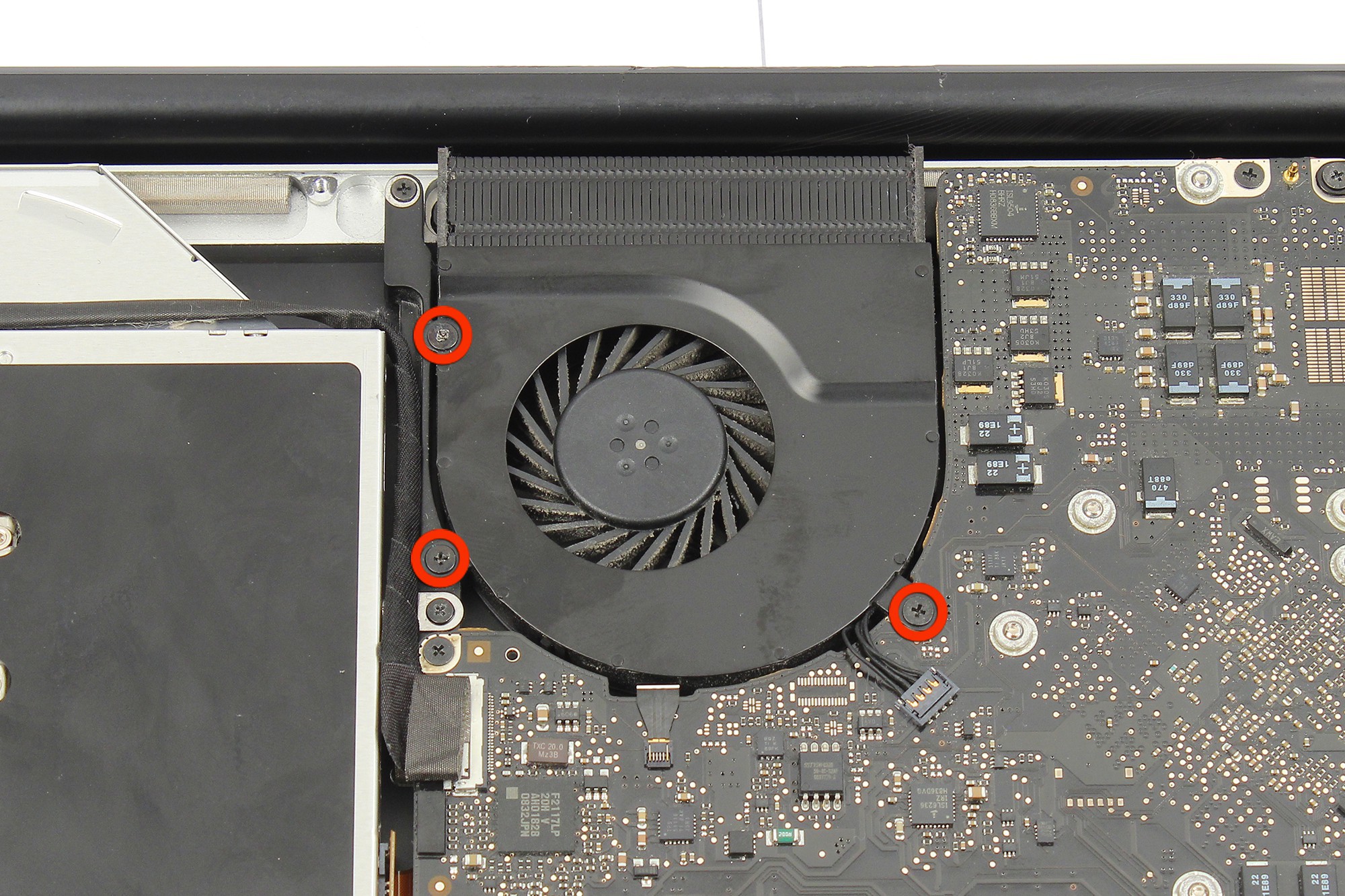

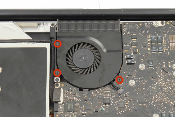

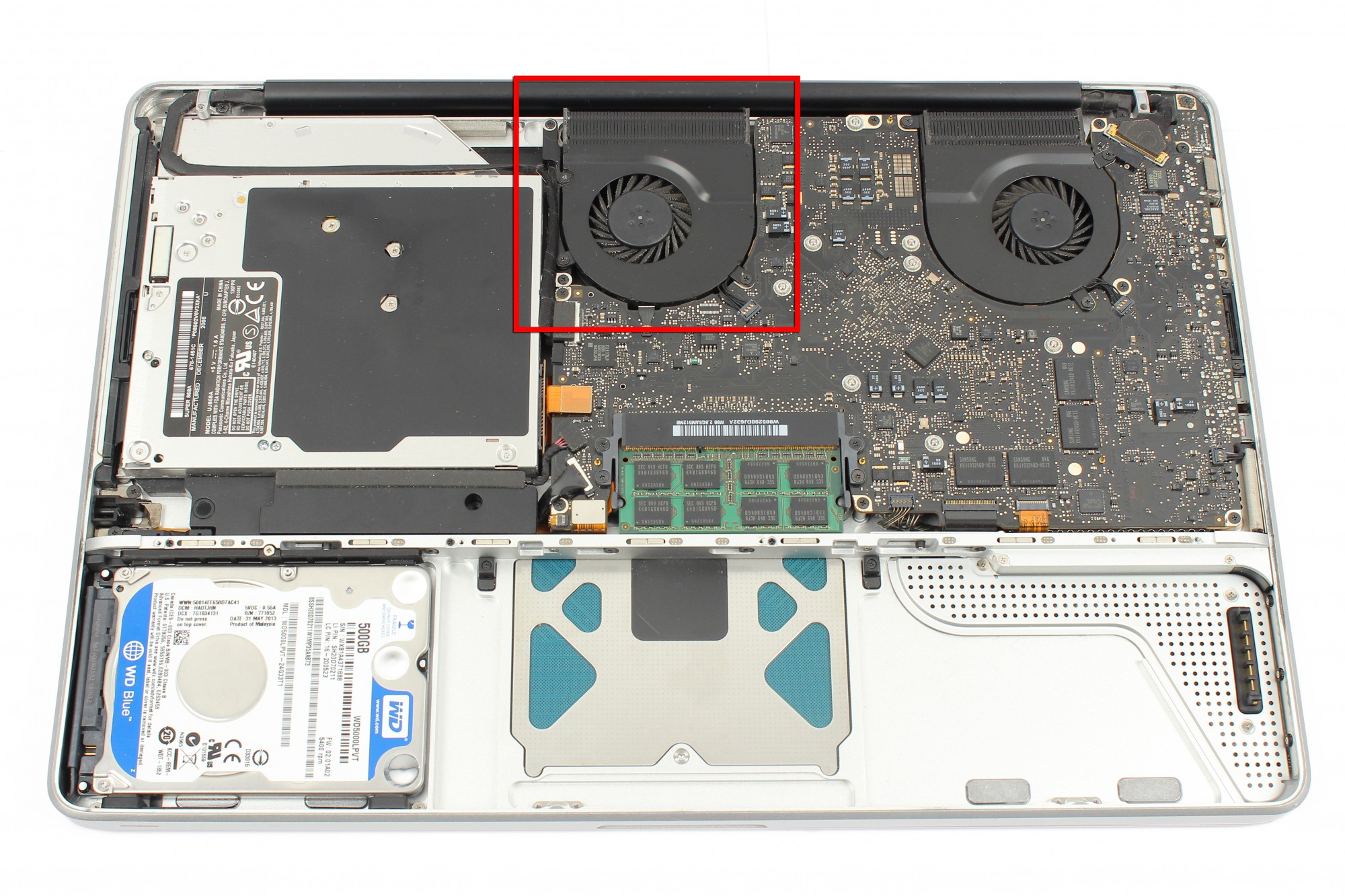

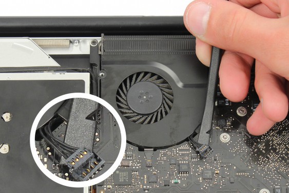

Le ventilateur gauche se situe à proximité du lecteur SuperDrive (lecteur optique).
Il est encadré en rouge sur la photo.
A l'aide d'un tournevis cruciforme, dévissez les 3 vis entourées en rouge.
Celles-ci retiennent le ventilateur gauche à la carte mère de votre MacBook Pro 15".

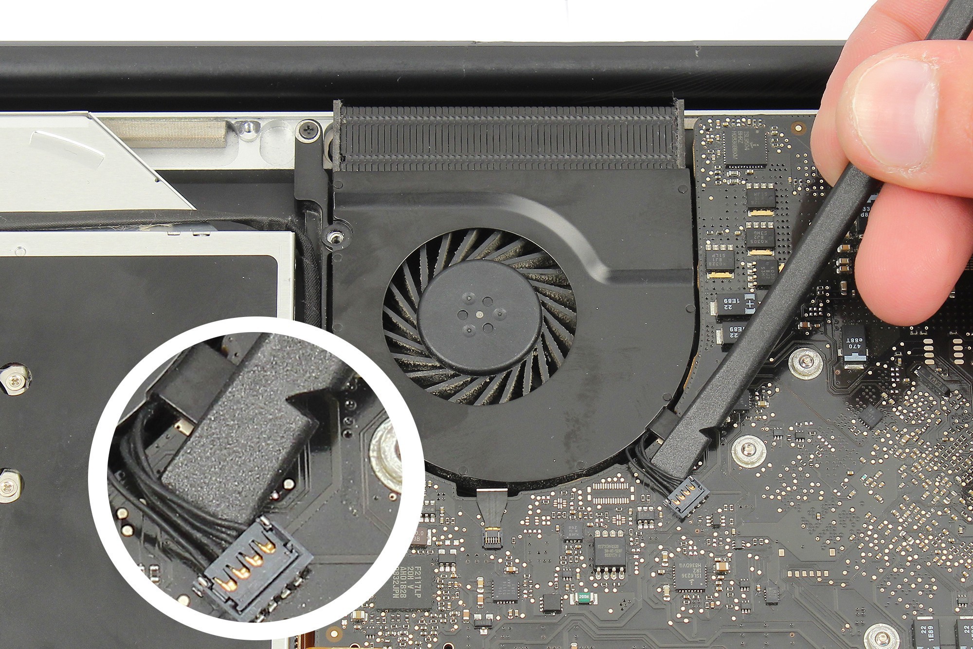

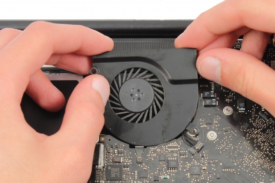

Déconnectez le câble d'alimentation du ventilateur à l'aide d'une spatule en nylon.

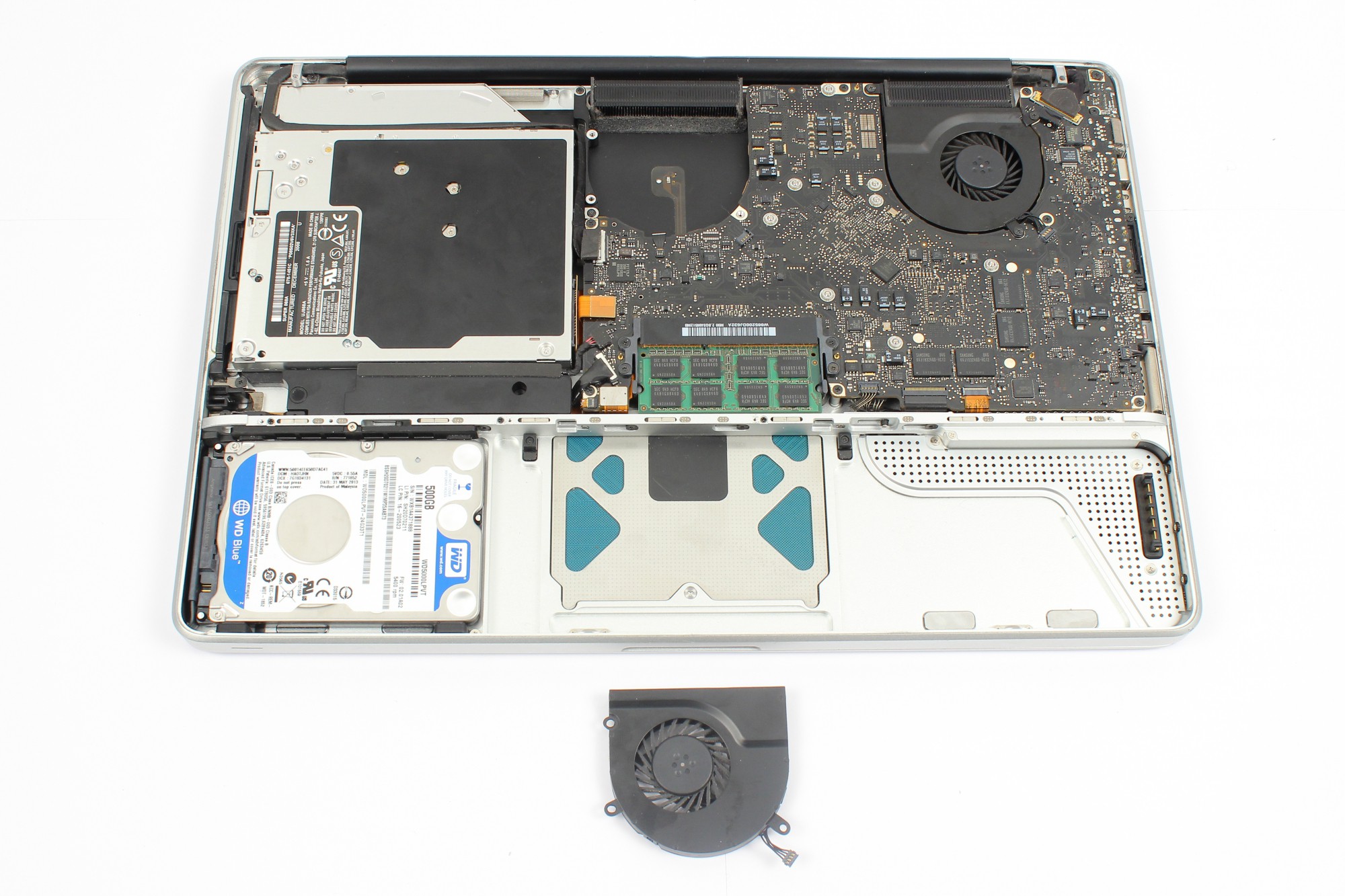

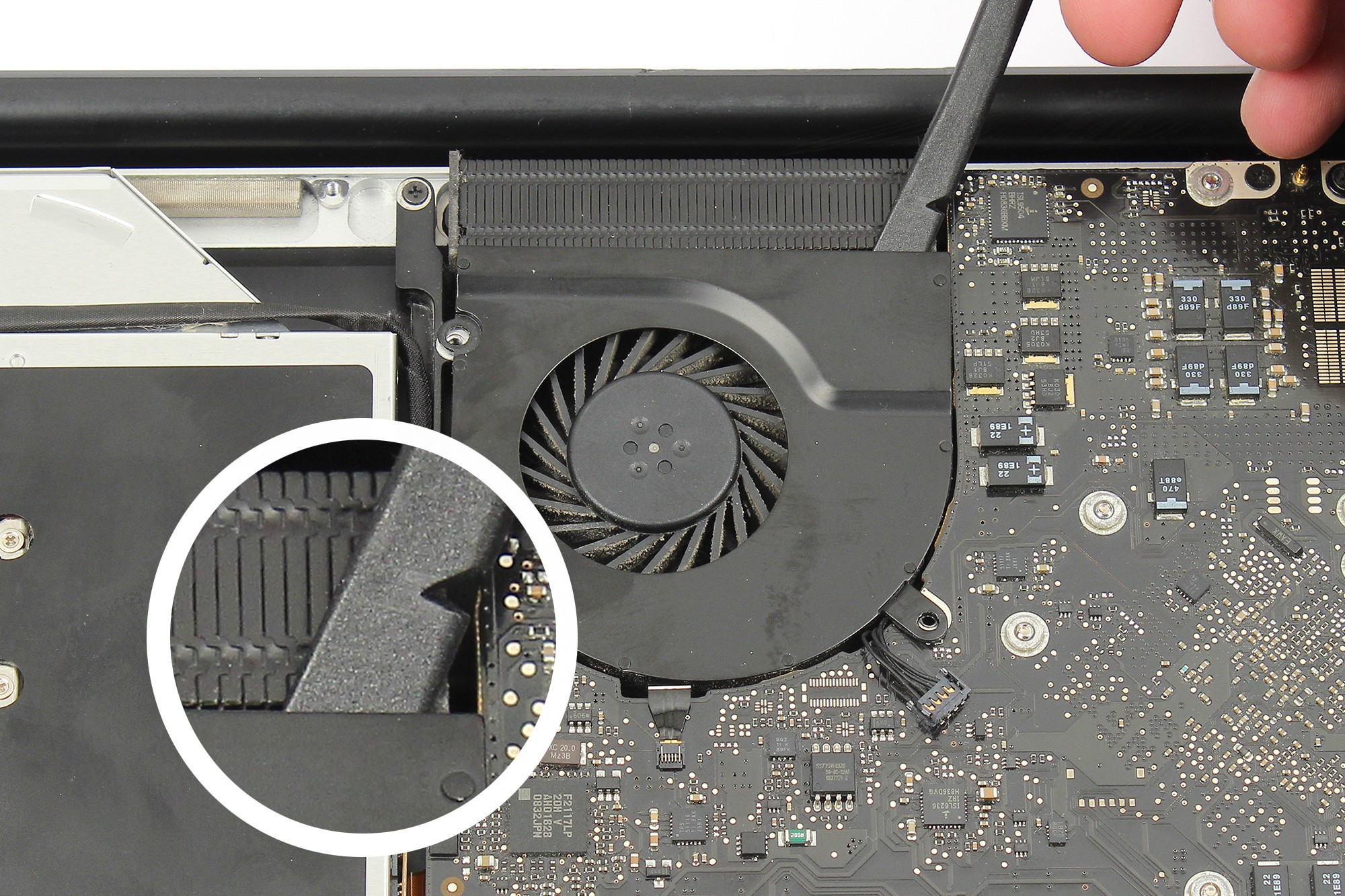

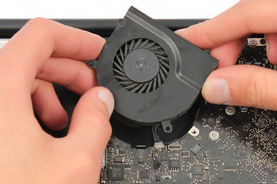

Soulevez le ventilateur à l'aide avec cette même spatule en nylon.
Retirez-le ensuite manuellement de son logement.
Le ventilateur gauche de votre MacBook Pro 15" est désormais démonté.
Changez-le par une pièce neuve si nécessaire.
