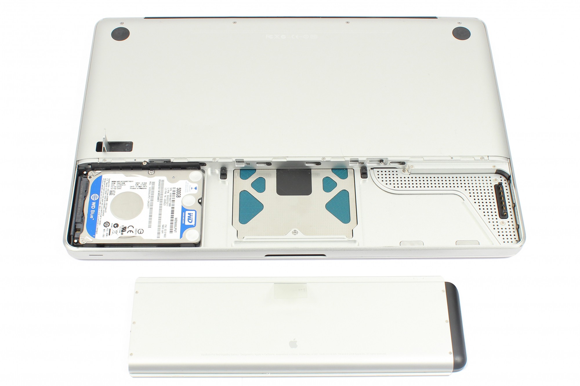

Le capot inférieur est désormais démonté.

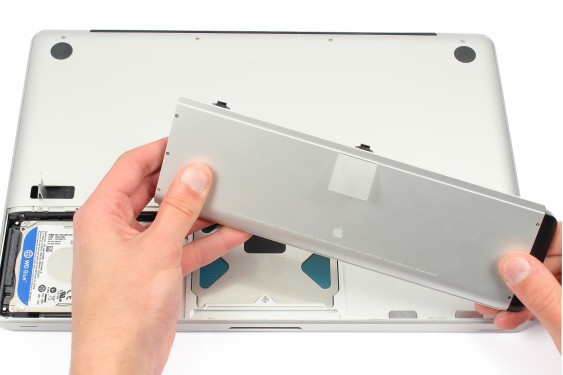

La batterie se situe en bas à droite.
Tirez sur la languette plastique transparente afin de retirer la batterie.
La batterie de votre MacBoo Pro 15" est désormais démontée.

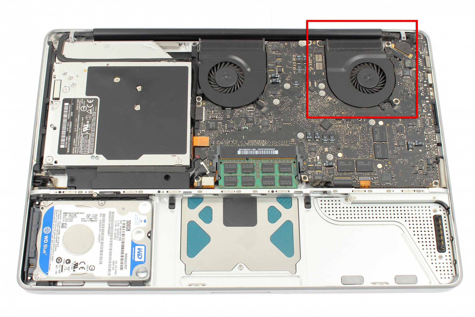

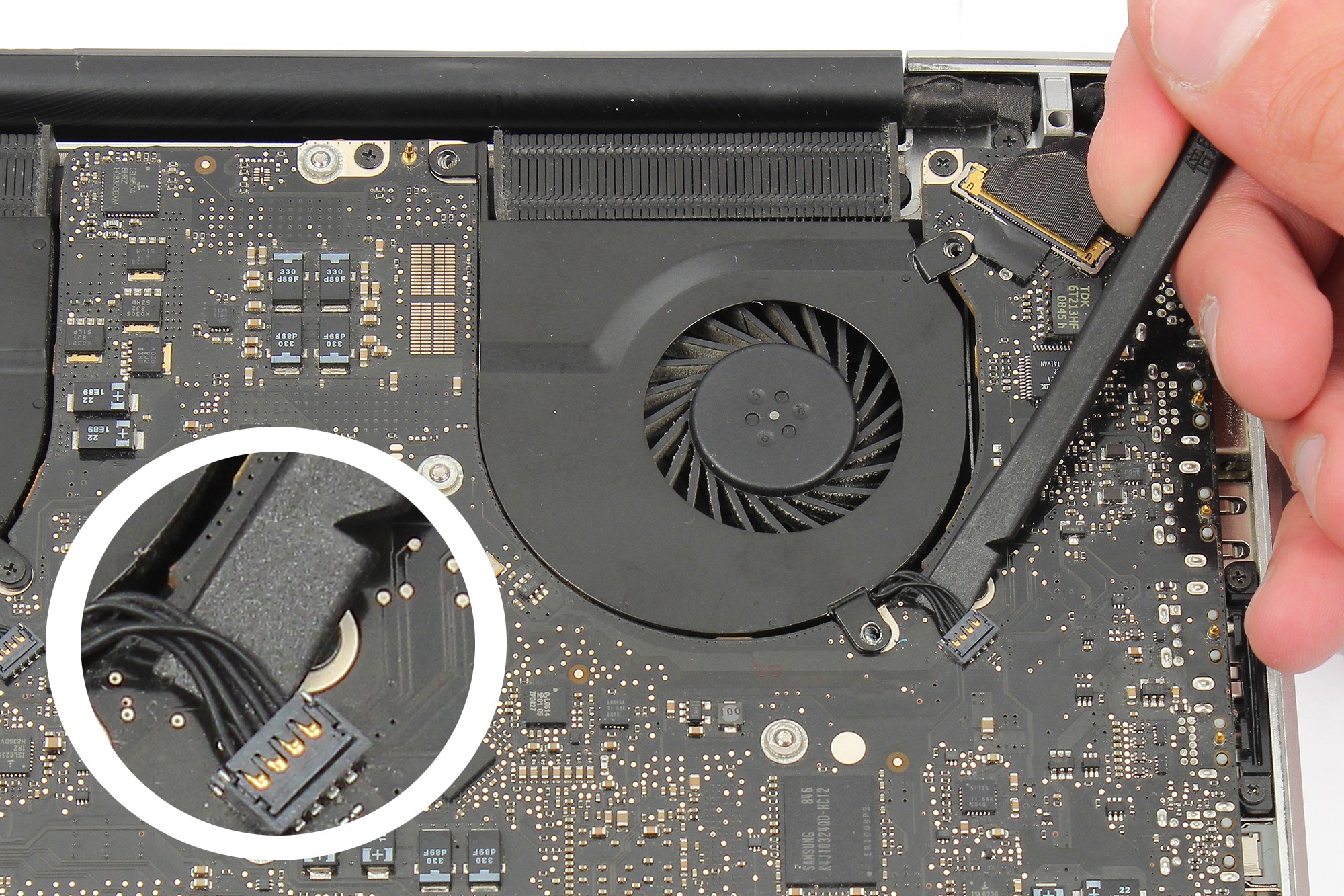

Le ventilateur droit se situe dans la zone encadrée en rouge sur la photo.

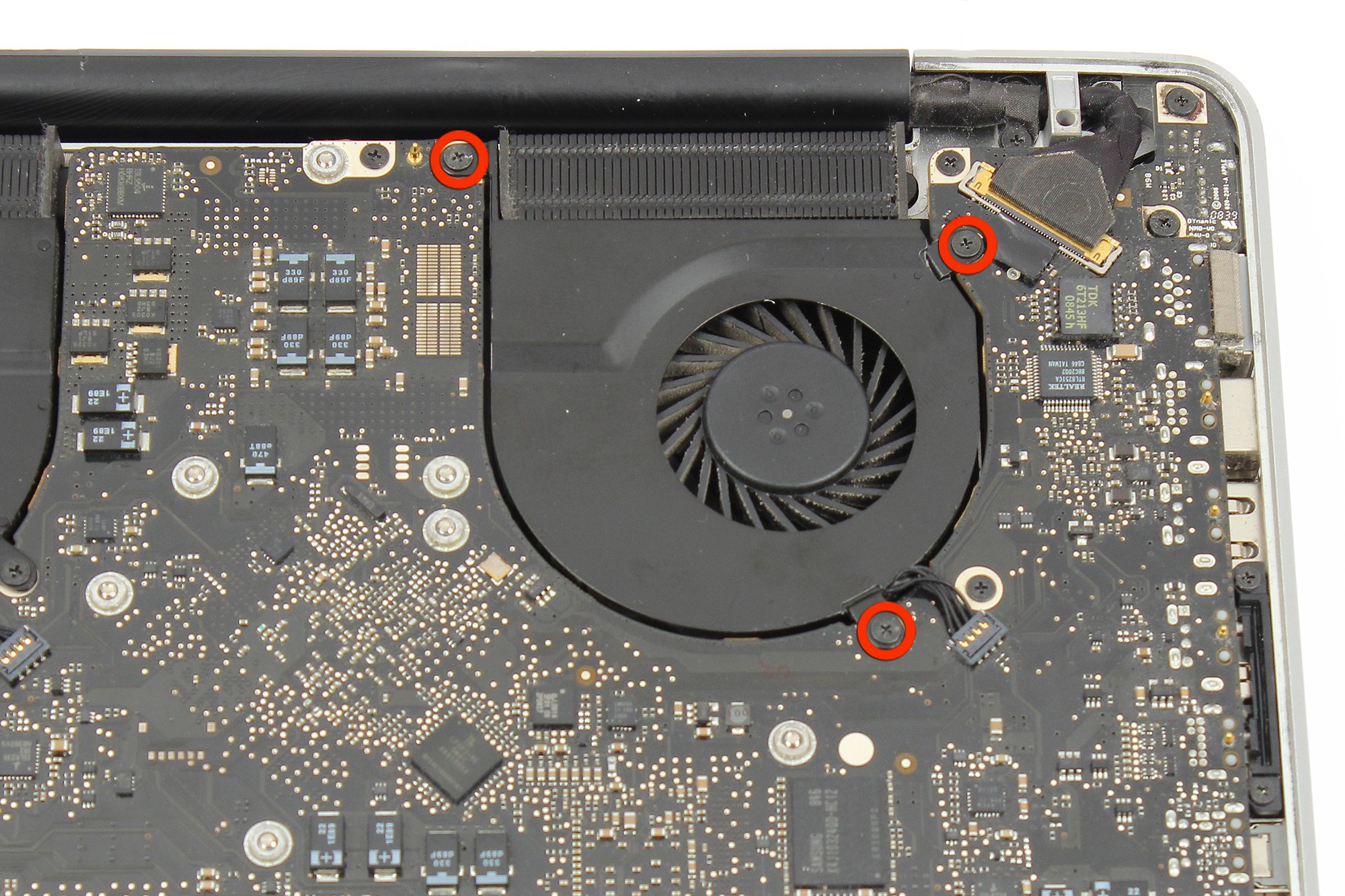

A l'aide d'un tournevis cruciforme, dévissez les 3 vis entourées en rouge.
Celles-ci retiennent le ventilateur droit à la carte mère de votre MacBook Pro 15".

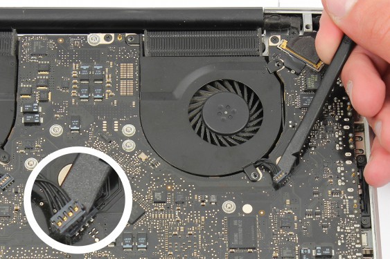

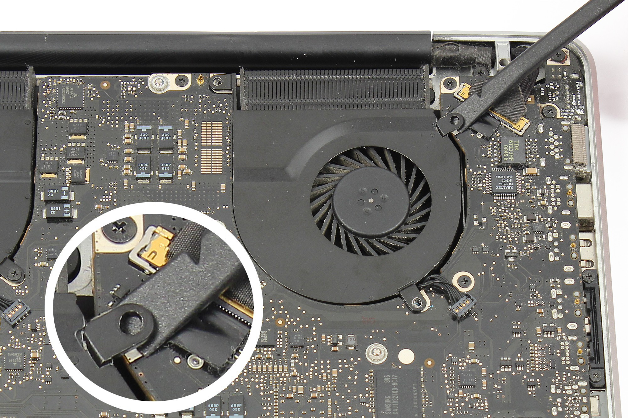

Utilisez désormais une spatule en nylon pour déconnecter le câble d'alimentation du ventilateur droit.

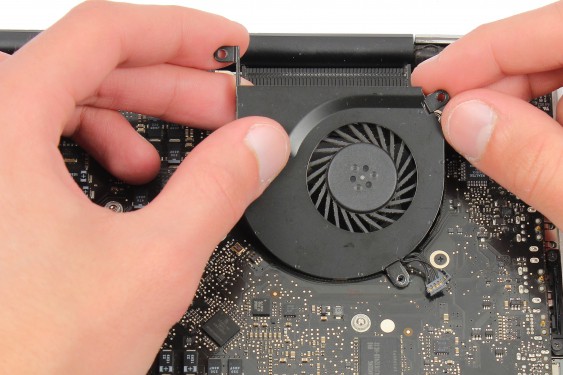

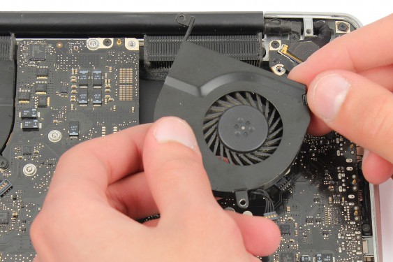

Soulevez légèrement le ventilateur droit comme indiqué sur la photo, avec cette spatule en nylon.
Puis, saisissez le ventilateur pour le retirer de son emplacement.

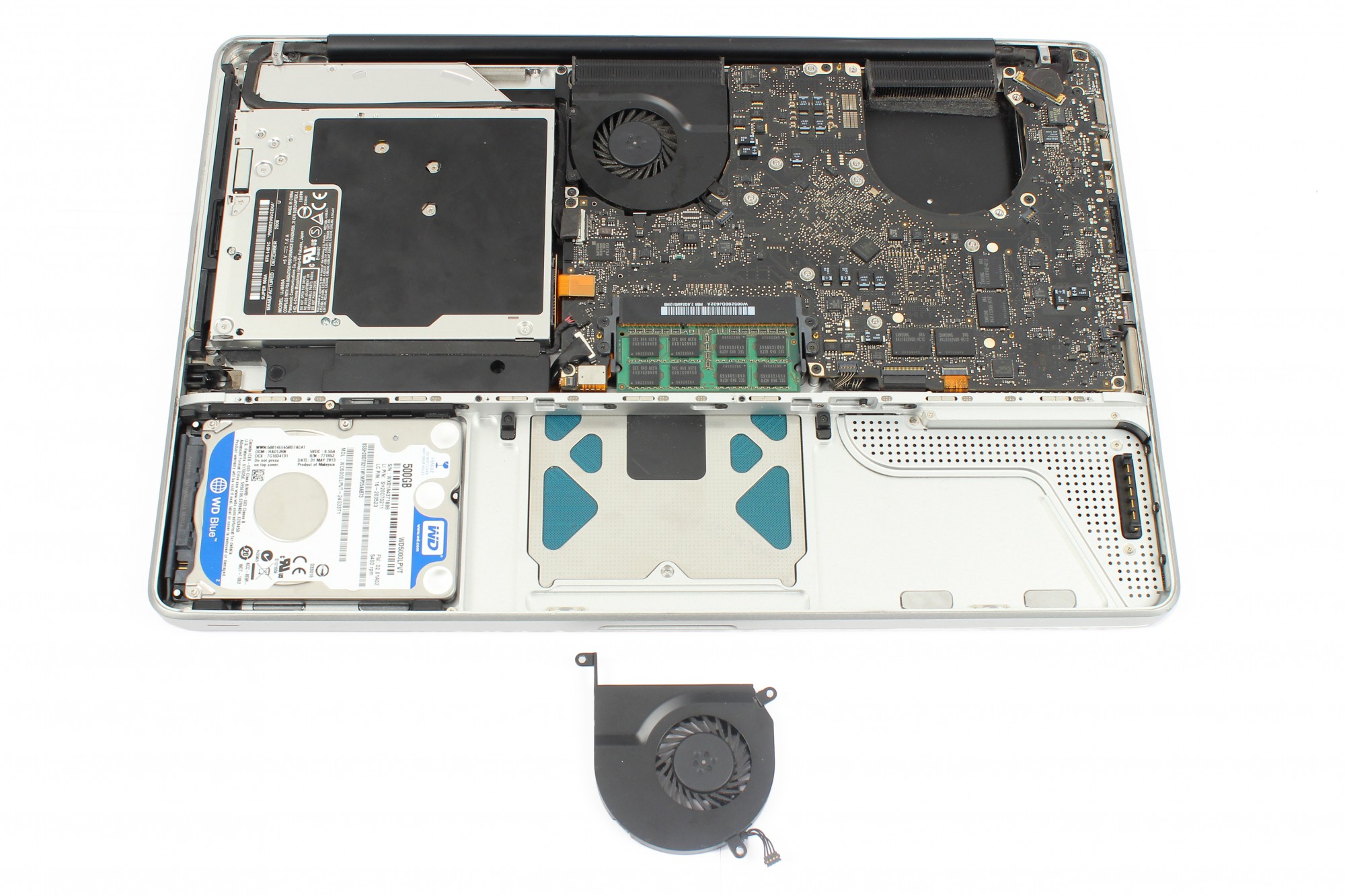

Le ventilateur droit de votre MacBook Pro 15" est désormais démonté.
Changez-le par une pièce neuve si cela est nécessaire.
