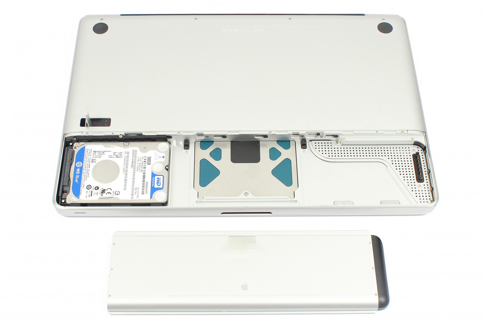

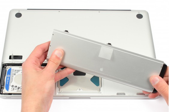

La batterie se trouve en bas à droite.
Tirez sur la languette plastique transparente afin de retirer la batterie.
La batterie de votre MacBoo Pro 15" est désormais démontée.

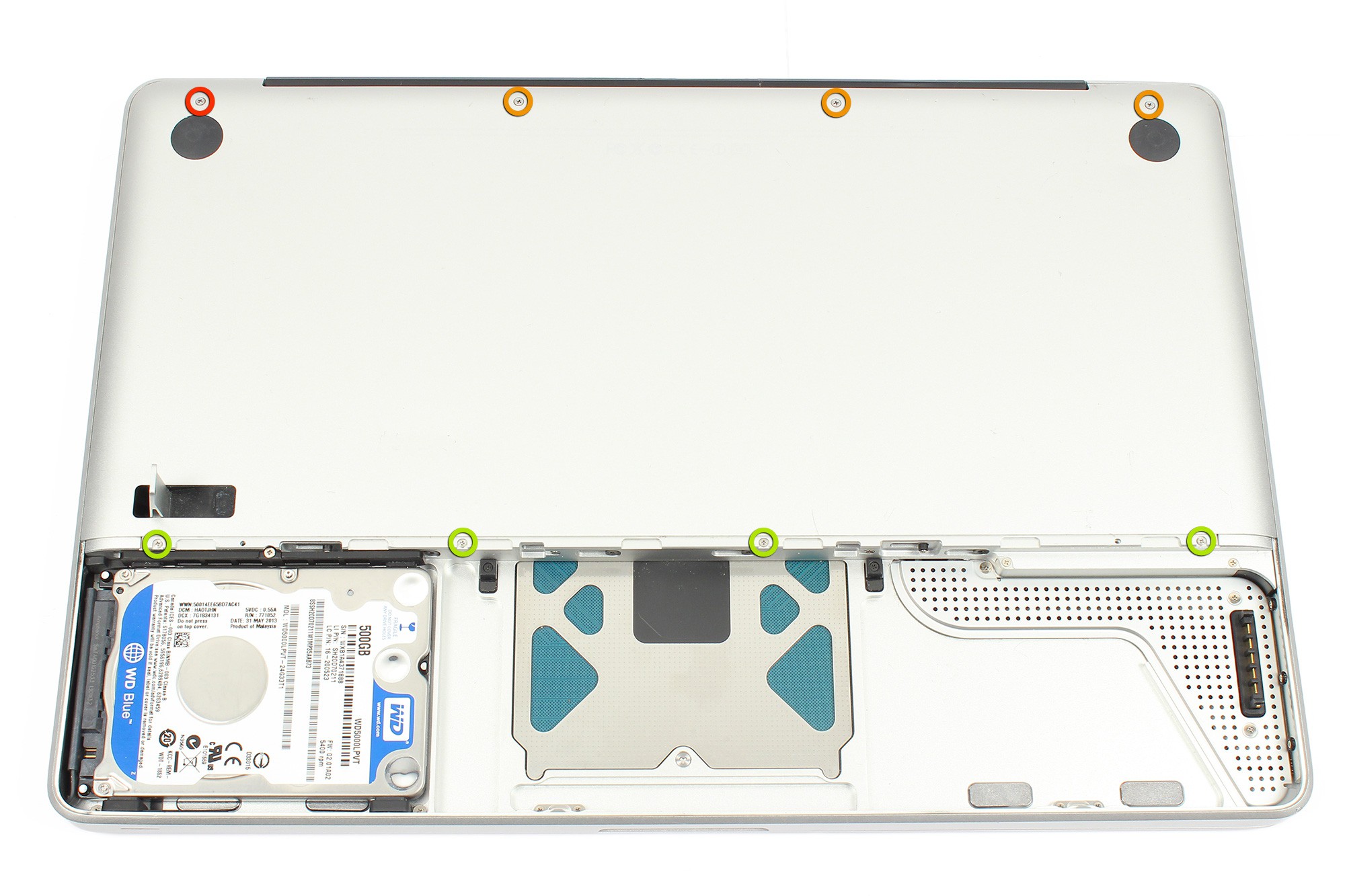

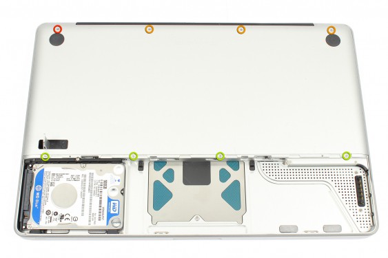

Le capot supérieur est localisé en haut comme indiqué et encadré en rouge sur la photo.
Afin de continuer cette réparation, il est nécessaire de procéder à son démontage.
Dévissez les vis cruciformes suivantes :
1 vis cruciforme de 5.4mm, entourée en rouge,
3 vis cruciformes de 14mm, entourées en orange,
4 vis cruciformes de 3.5mm, entourées en vert.
Ces vis servent à maintenir le capot supérieur au châssis du MacBook Pro.
Retirez le capot supérieur en le soulevant délicatement.

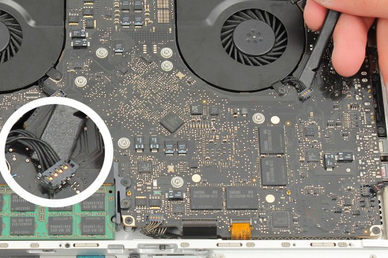

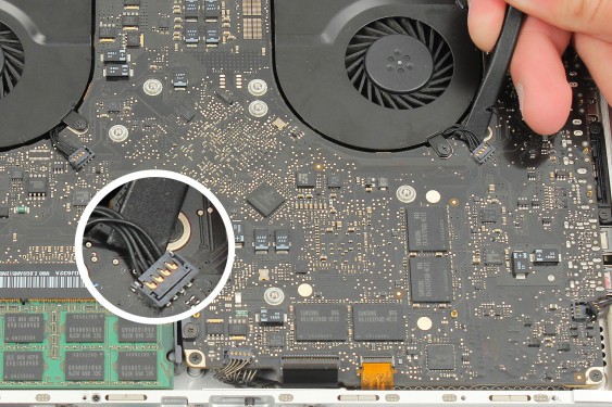

Grâce à cette spatule en nylon, déconnectez le câble d’alimentation du ventilateur gauche.
Répétez la même opération pour le câble d’alimentation du ventilateur droit.

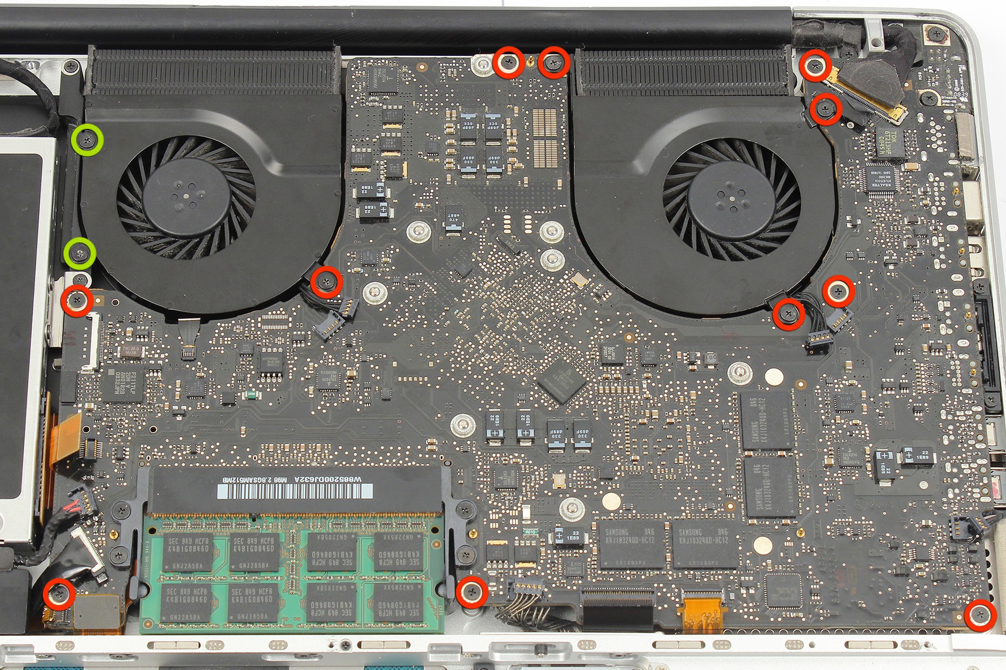

Dévissez les 13 vis :
Deux vis cruciformes entourées en vert
Onze vis cruciformes entourées en rouge
Soulevez légèrement le ventilateur droit en vous aidant de la spatule en nylon.
Saisissez-le puis procédez à son retrait.
Le ventilateur droit est désormais démonté.
Répétez le même geste en vous servant de la spatule en nylon pour soulever légèrement le ventilateur gauche.
Saisissez-le puis retirez-le.
Le ventilateur gauche est désormais démonté.

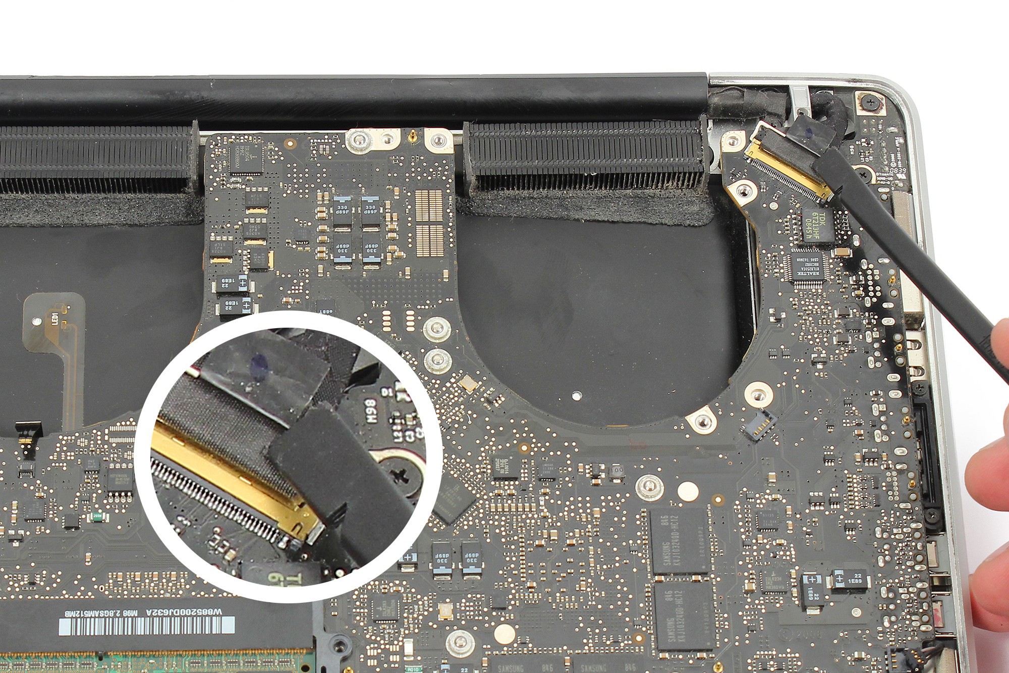

A l’aide d’une spatule en nylon, soulevez le taquet métallique de verrouillage du connecteur de la nappe principale de l’écran LCD.
Note : Soyez très délicats lors de cette opération afin de ne pas endommager le connecteur !

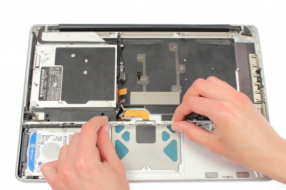

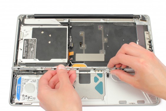

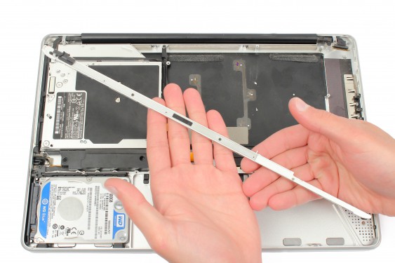

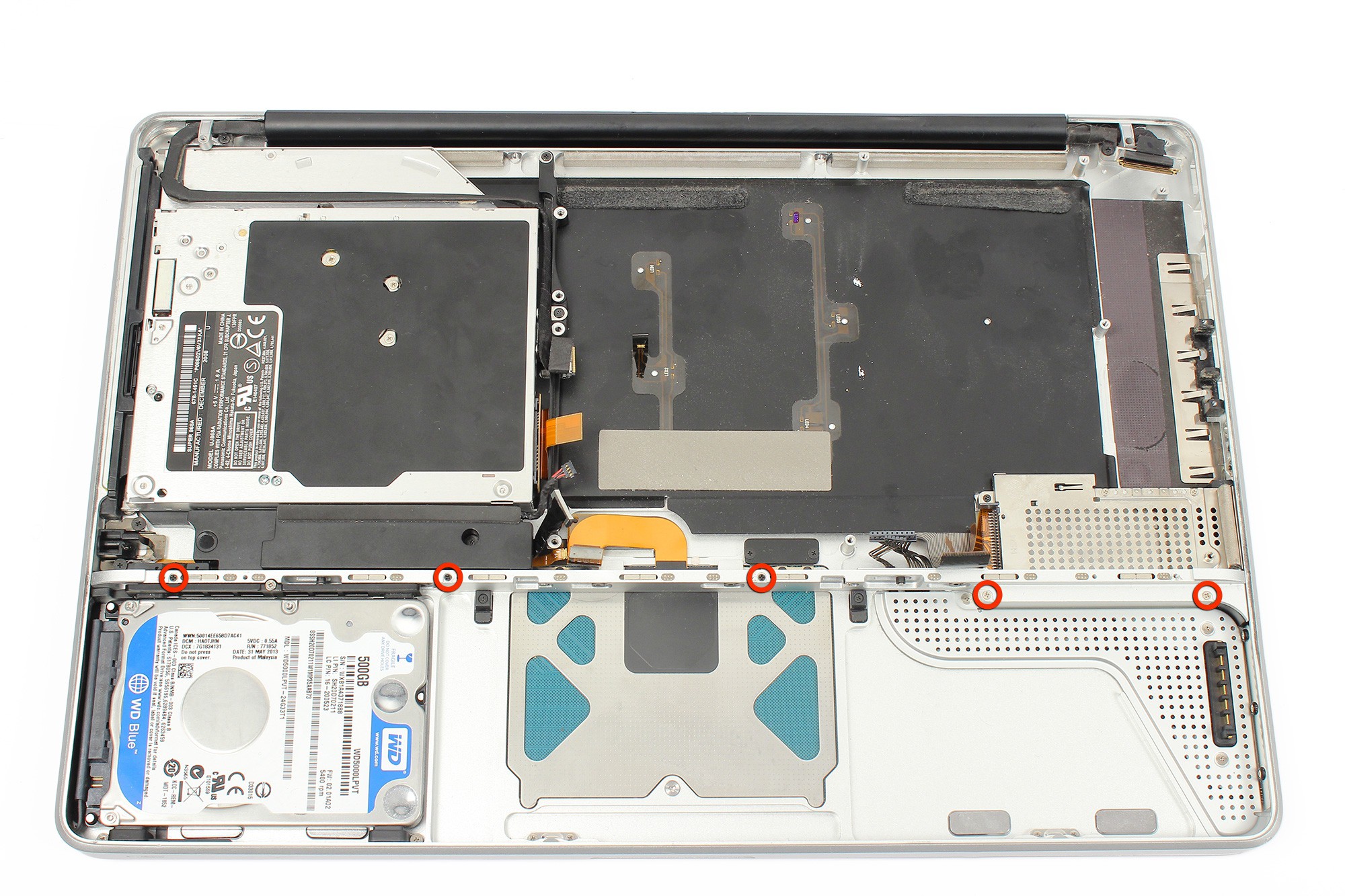

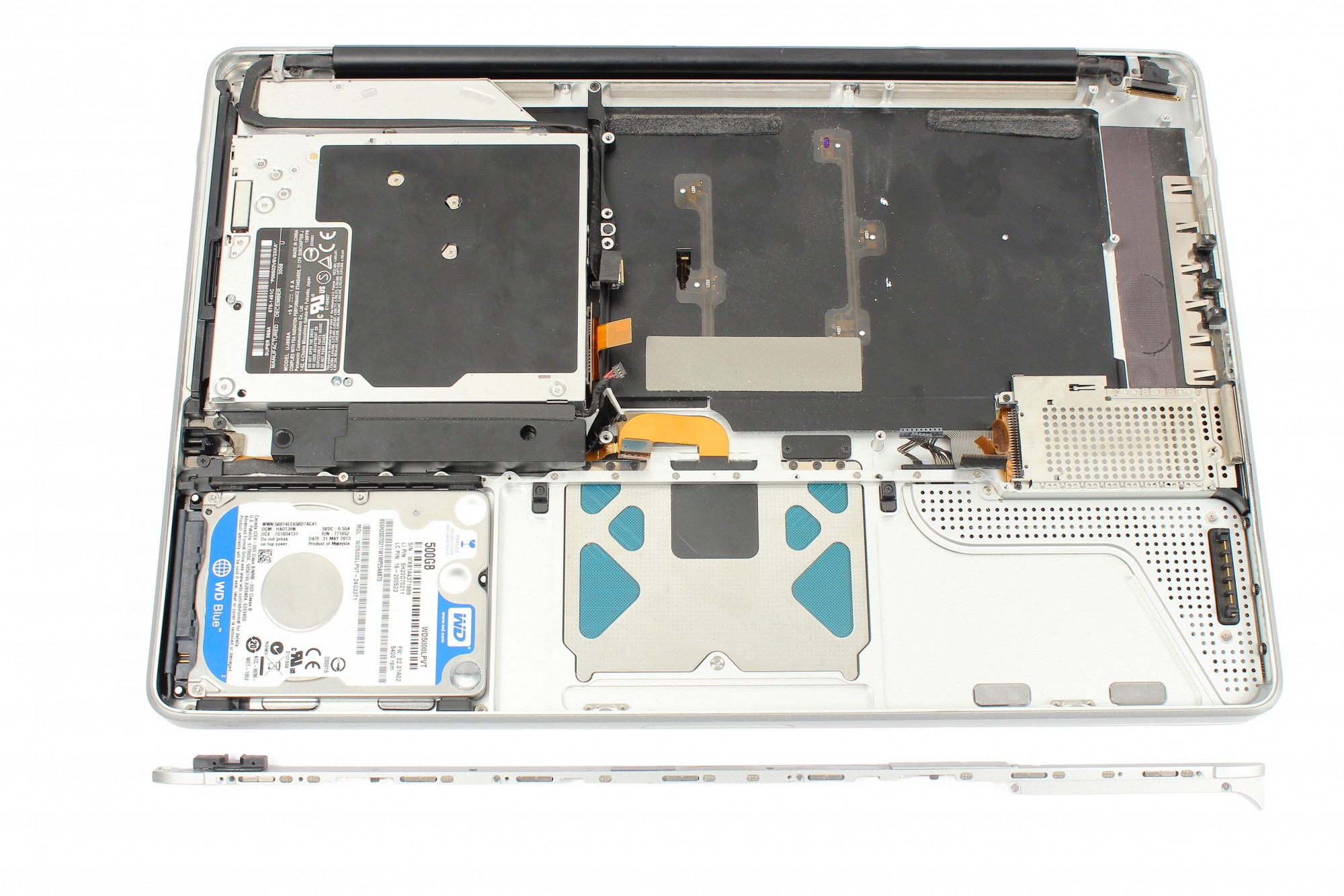

Dévissez les 5 vis cruciformes retenant le séparateur métallique.
Procédez ensuite à son retrait.
Etape 32
Le séparateur métallique est désormais démonté.

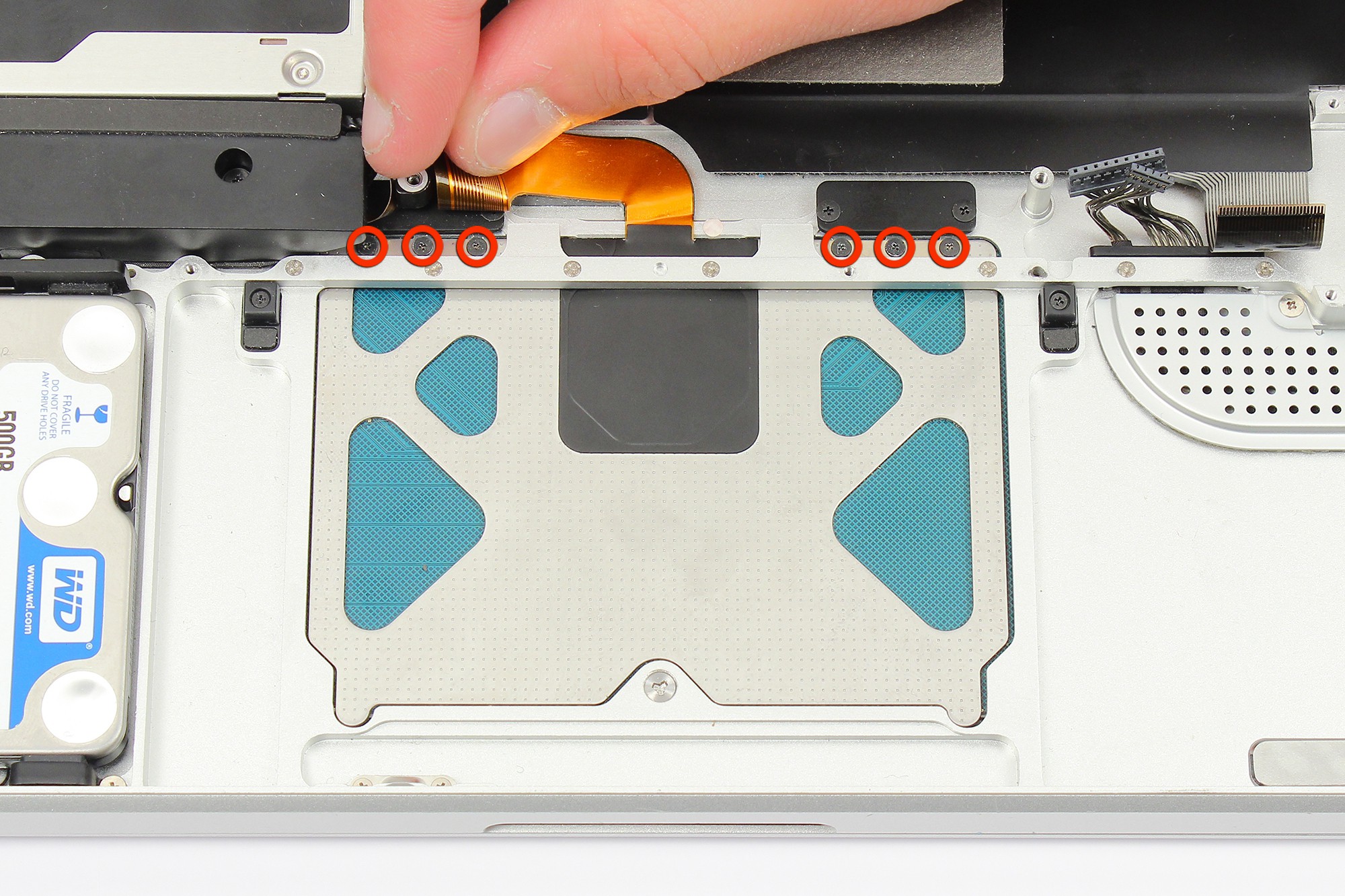

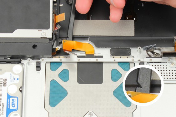

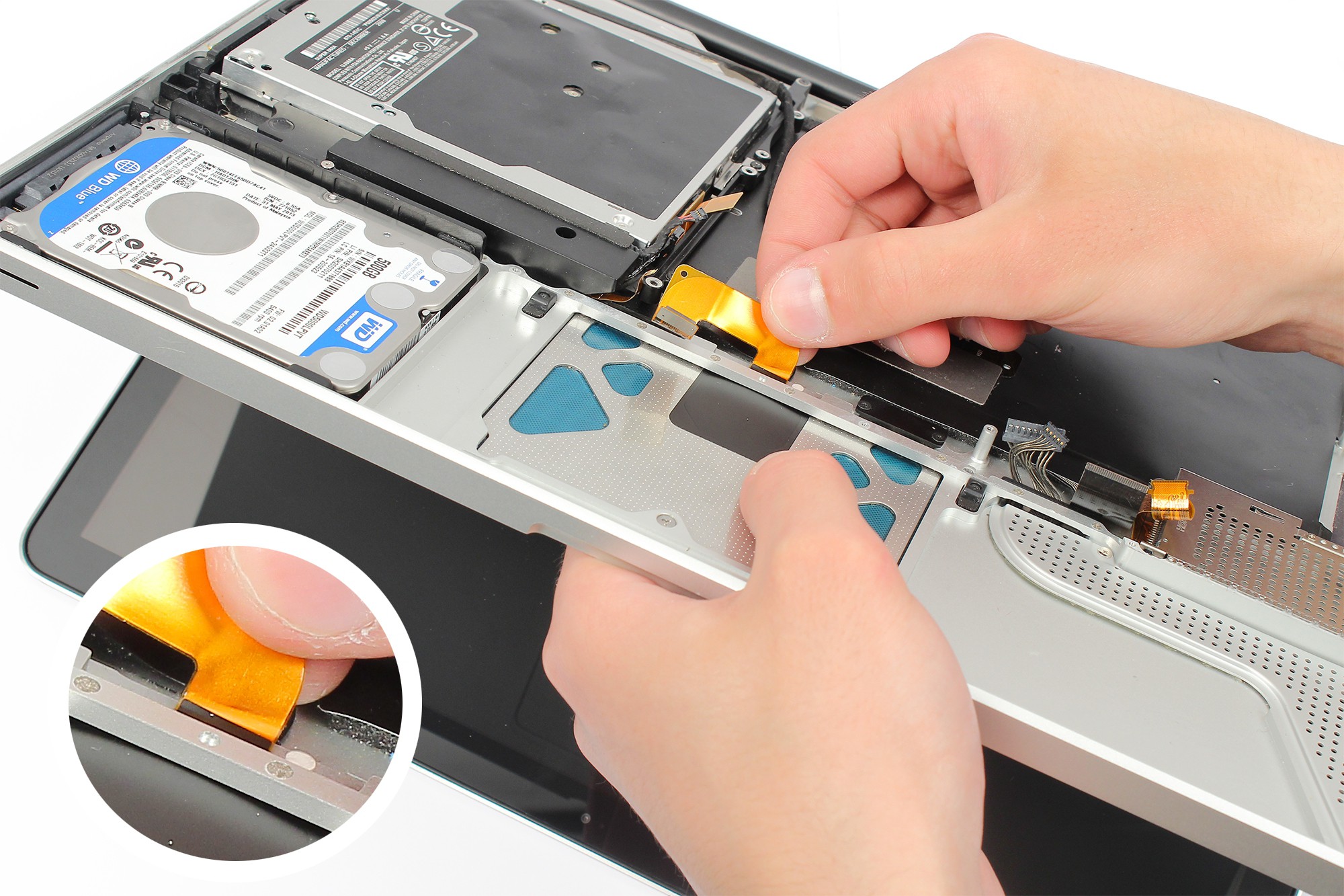

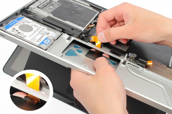

Dévissez les 6 vis maintenant en place le trackpad.
Etape 34

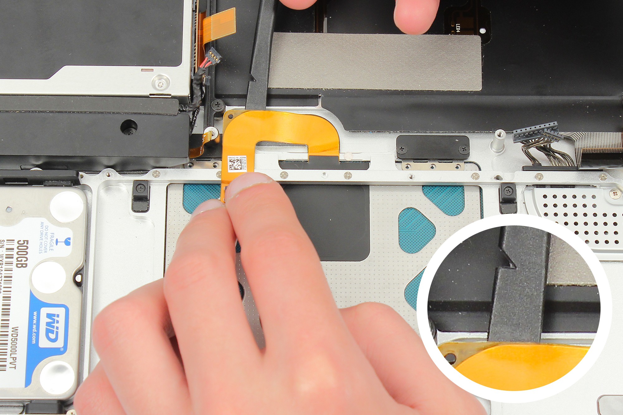

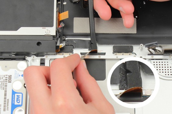

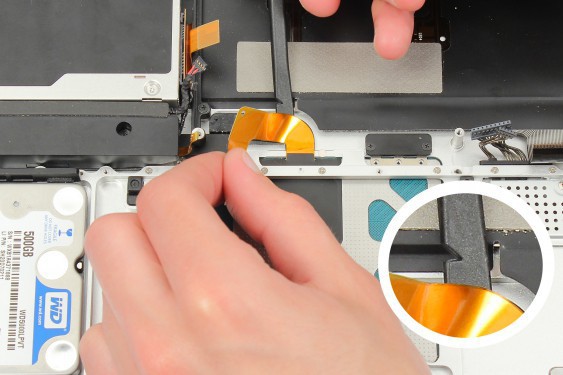

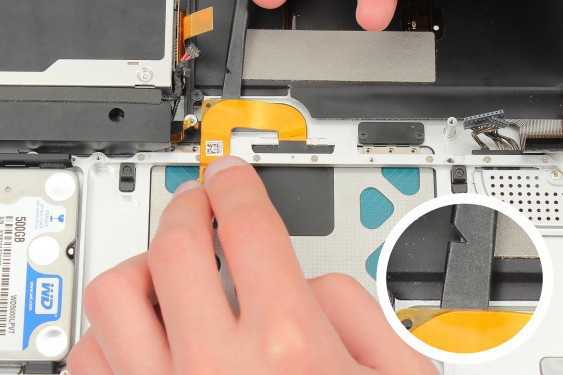

Décollez délicatement la nappe du trackpad en vous servant de la spatule en nylon.
Etape 35

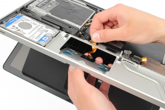

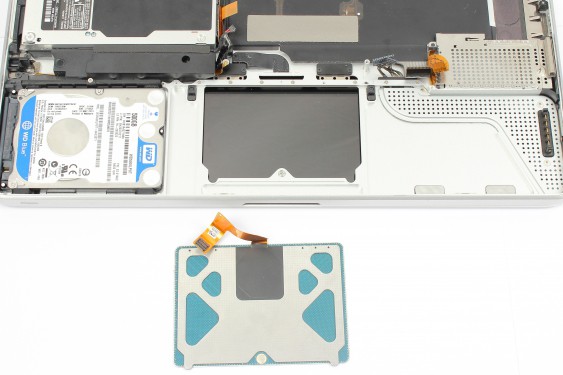

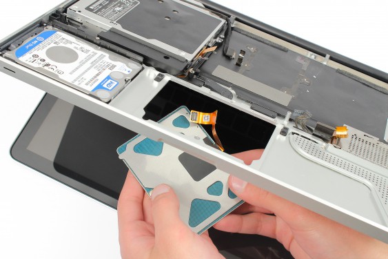

Appuyez ensuite légèrement sur la partie métallique du trackpad afin de le sorti de son logement.
Puis sortez le trackpad de son logement.
Note : Pensez à maintenir la nappe droite afin de ne pas l'endommager durant l'opération.

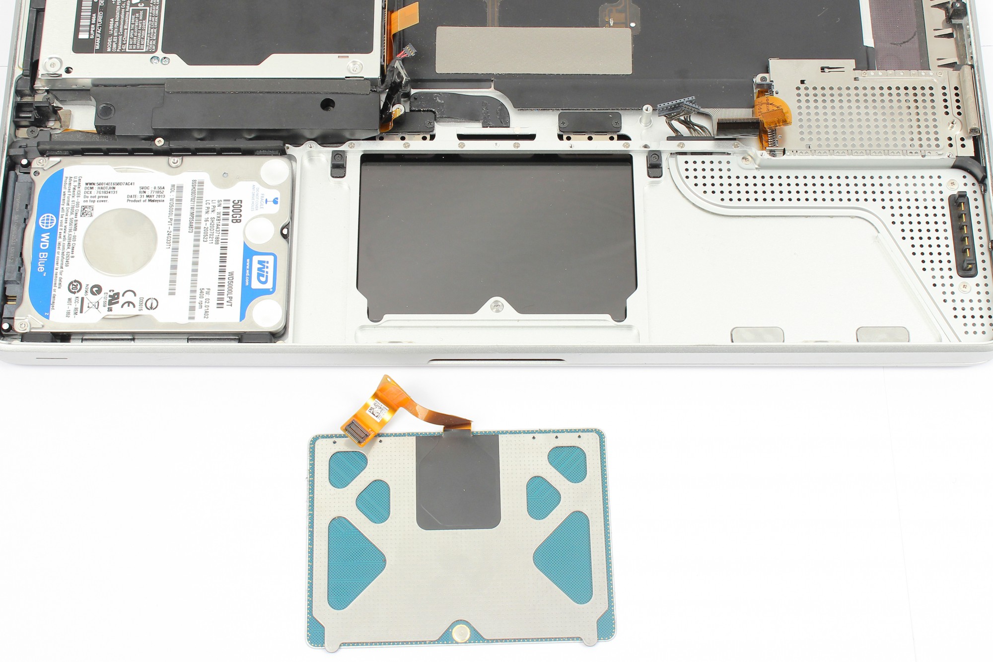

Etape 36
Le trackpad de votre MacBook Pro 15" est désormais démonté.
Remplacez-le par une pièce neuve si nécessaire.
