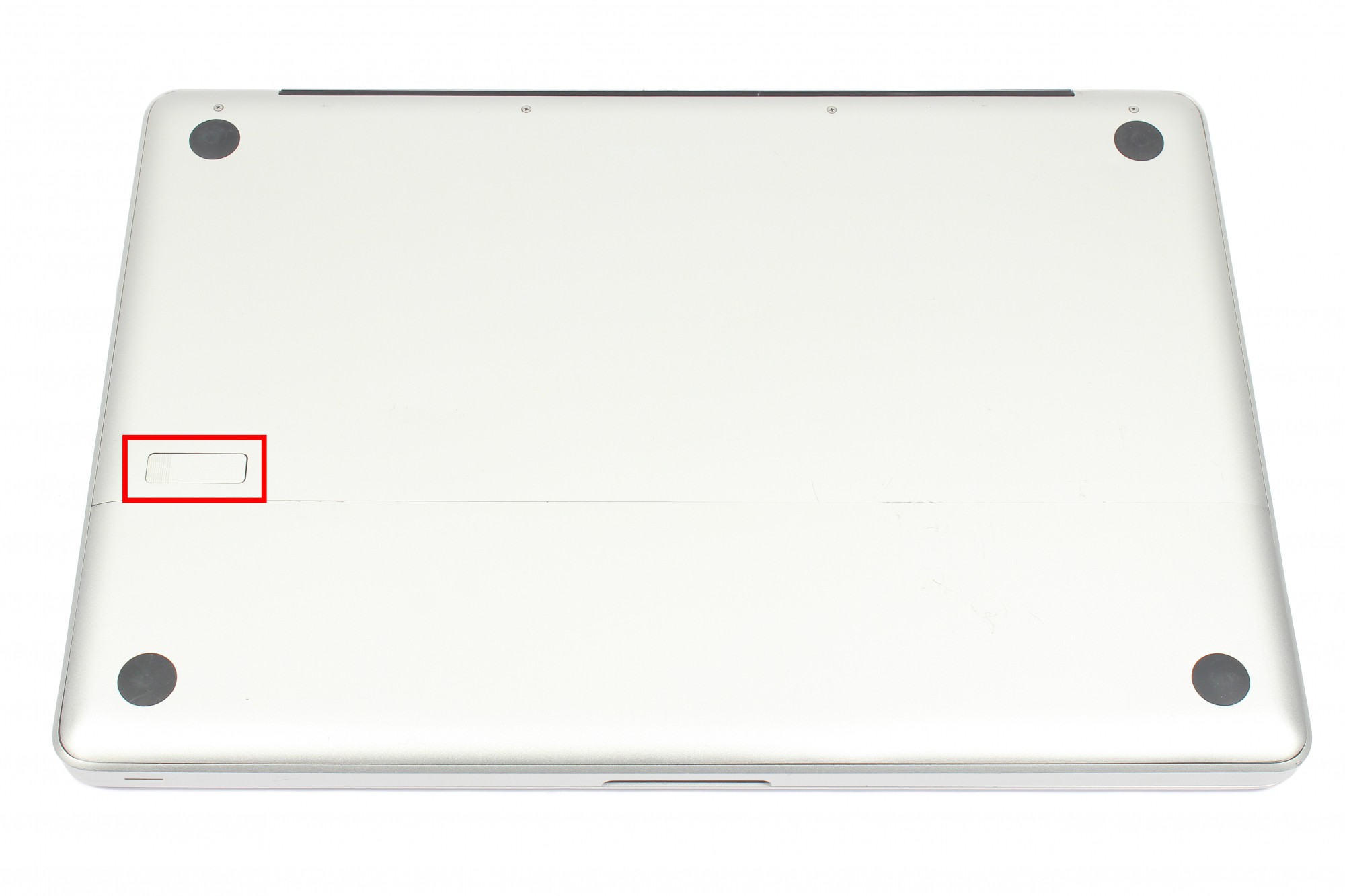

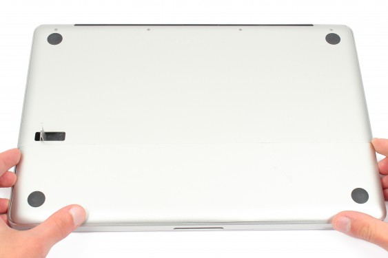

Retournez l'ordinateur.

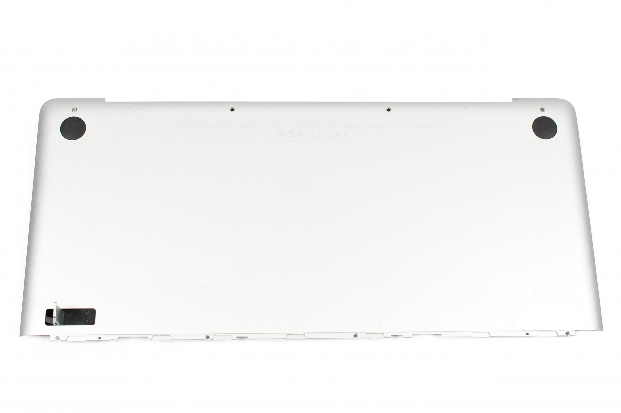

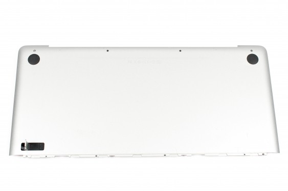

Un taquet de verrouillage (encadré en rouge sur la photo) se trouve en bas à droite et sert à verrouiller le capot inférieur.
Appuyez sur le côté gauche de ce taquet afin de déverrouiller le capot inférieur.
Retirez le capot inférieur en le tirant légèrement vers vous.
Le capot inférieur est désormais démonté.

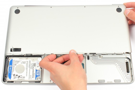

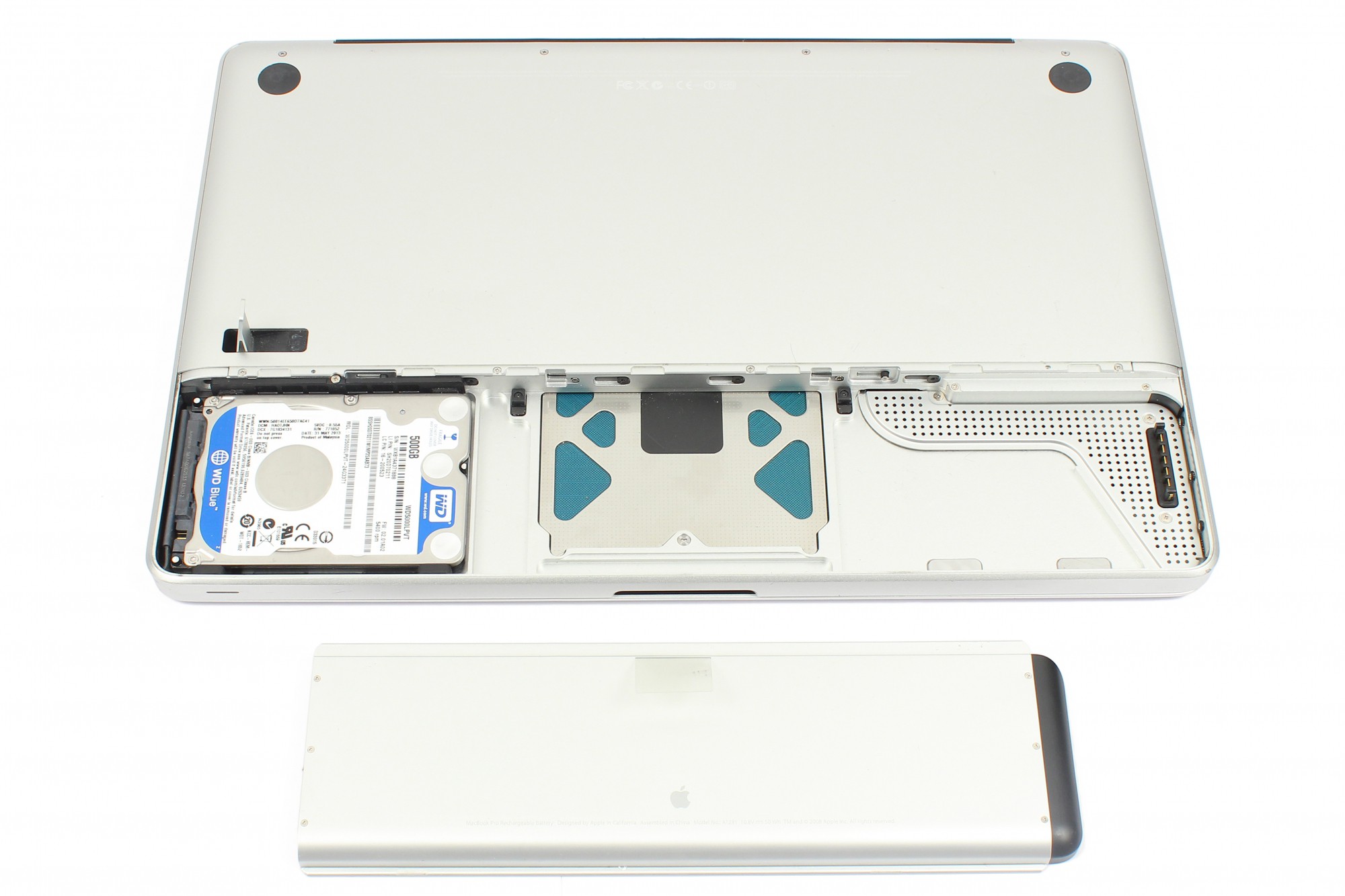

La batterie se trouve en bas à droite.
Tirez sur la languette plastique transparente afin de retirer la batterie.
La batterie de votre MacBoo Pro 15" est désormais démontée.

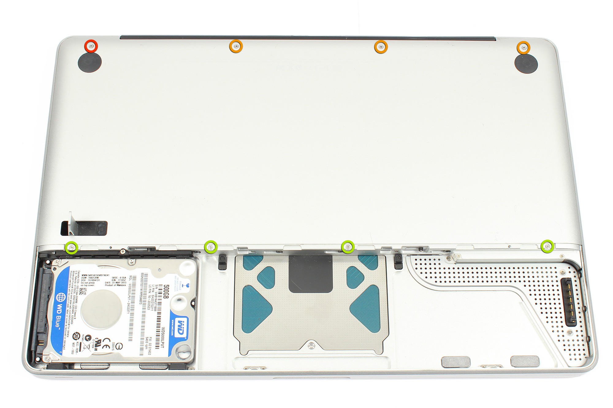

Le capot supérieur se trouve en haut comme indiqué et encadré en rouge sur la photo.
Afin de continuer cette réparation, il est nécessaire de procéder à la dépose de cet élément.
Dévissez les vis cruciformes suivantes :
1 vis entourée en rouge
3 vis entourées en orange
4 vis entourées en vert
Ces vis servent à maintenir le capot supérieur au chassis du MacBook Pro.
Soulevez délicatement le capot supérieur afin de pouvoir le retirer complètement.

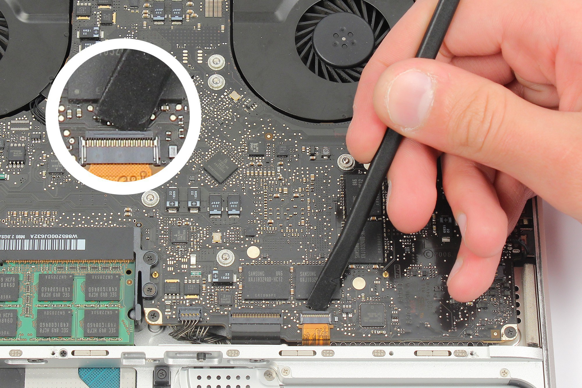

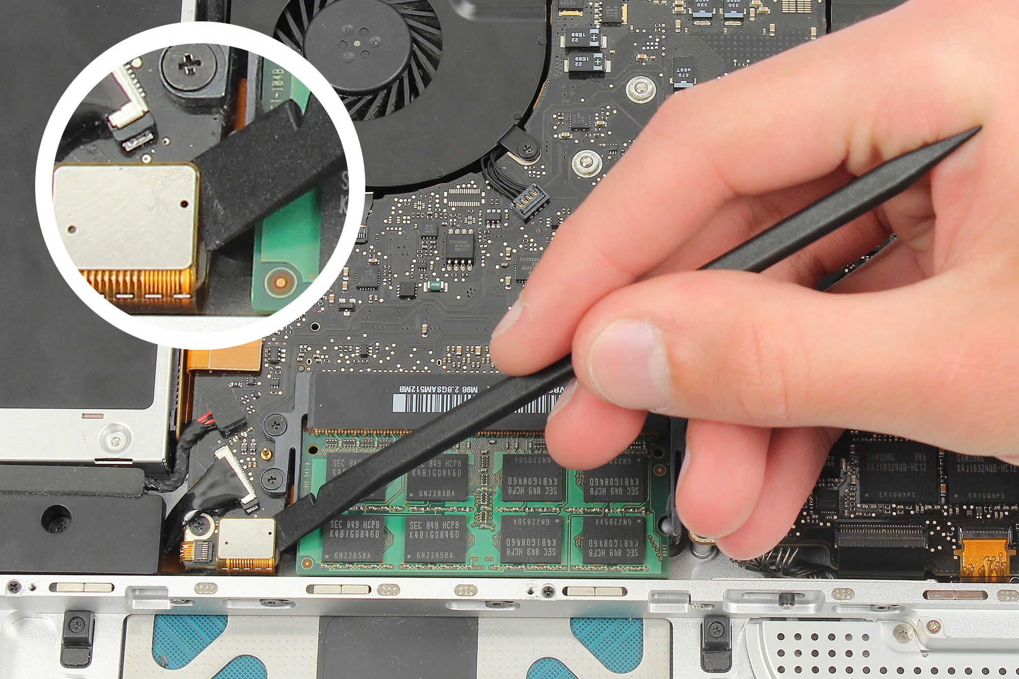

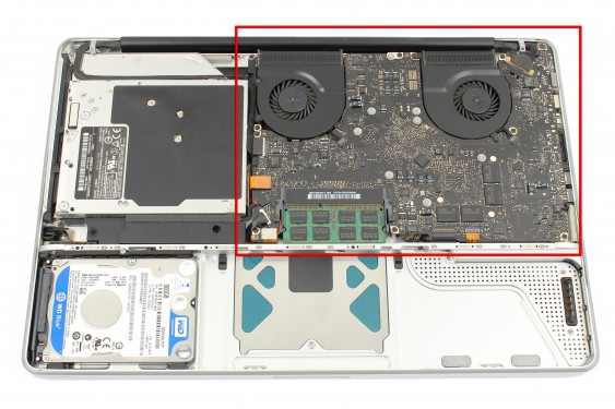

La carte mère est l’élément encadré en rouge sur la photo.

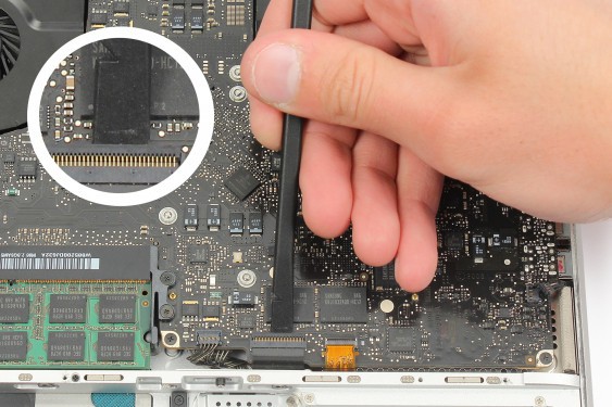

A l’aide d’une spatule en nylon, faites délicatement levier afin de déconnecter le câble de liaison du micro.
Faites levier au niveau des câbles afin d'éviter tout risque de casse du connecteur de la carte-mère.
Toujours avec cette spatule en nylon, déverrouillez le connecteur FPC de la nappe de liaison de l'emplacement pour carte Express.
Procédez ensuite très délicatement à la déconnexion de la nappe puis à son retrait.

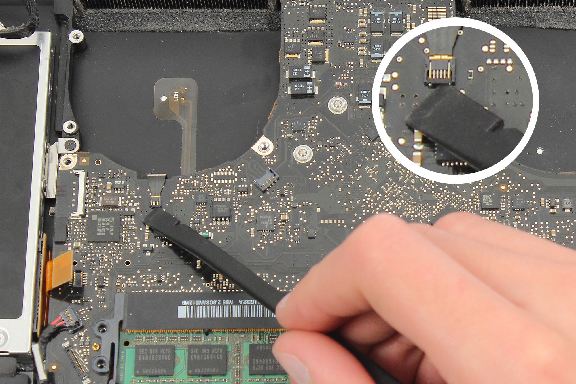

Toujours en utilisant la spatule en nylon, déverrouillez le connecteur FPC de la nappe du clavier.
À l’aide de la pointe de la spatule en nylon, retirez ensuite très délicatement la nappe du clavier.

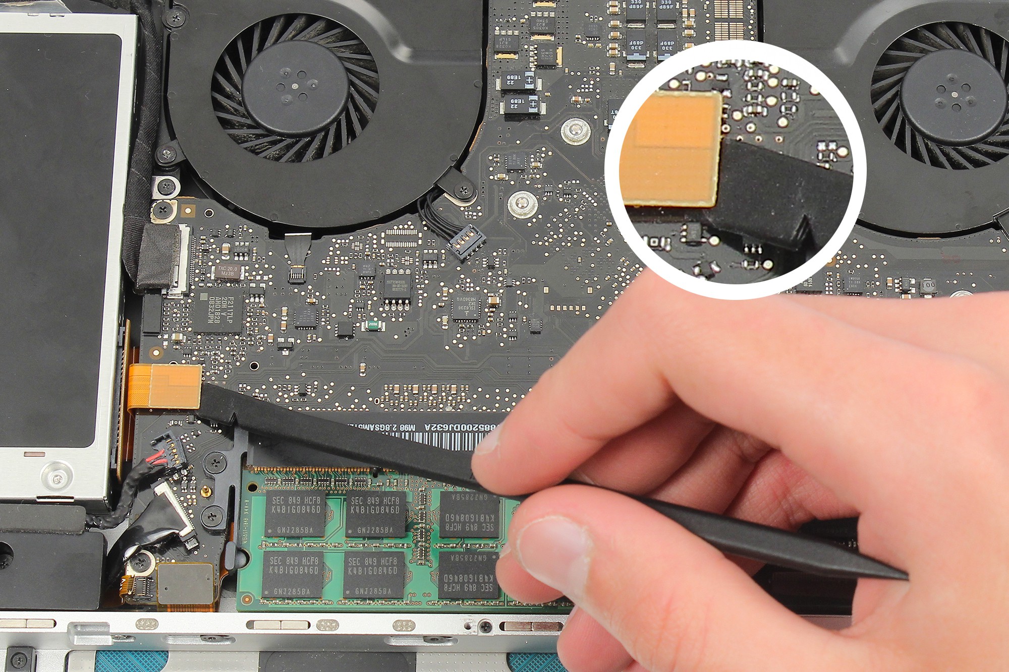

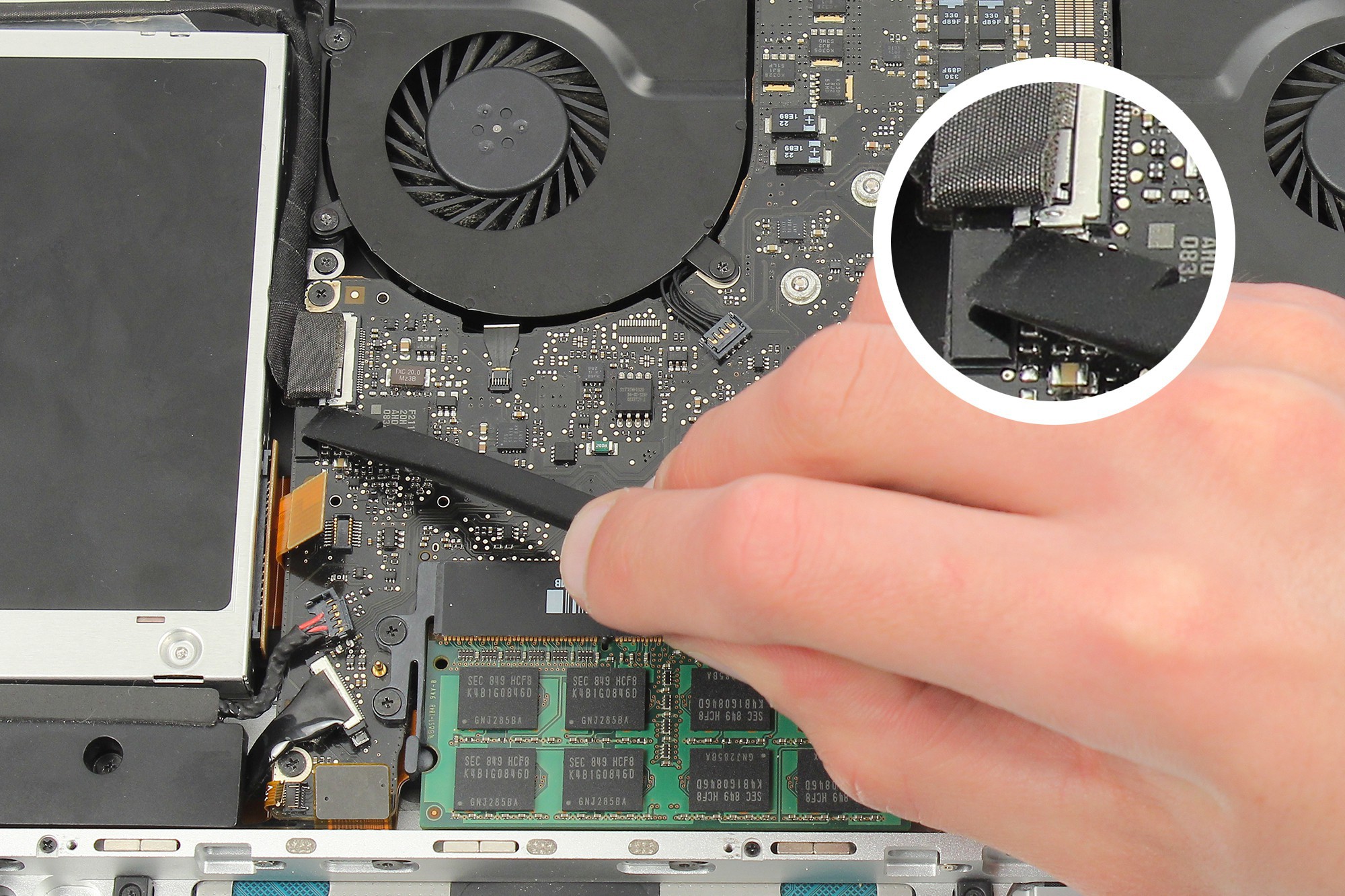

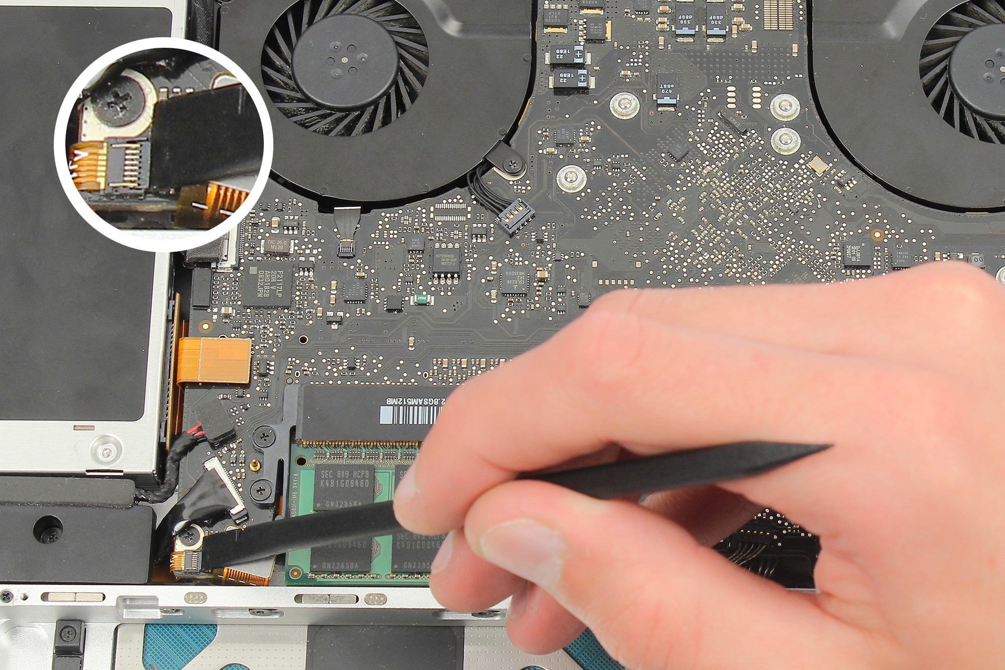

Toujours avec cette spatule en nylon, déverrouillez le connecteur FPC du capteur infrarouge.
Procédez ensuite minutieusement à son retrait à l’aide de la pointe d’une spatule en nylon.

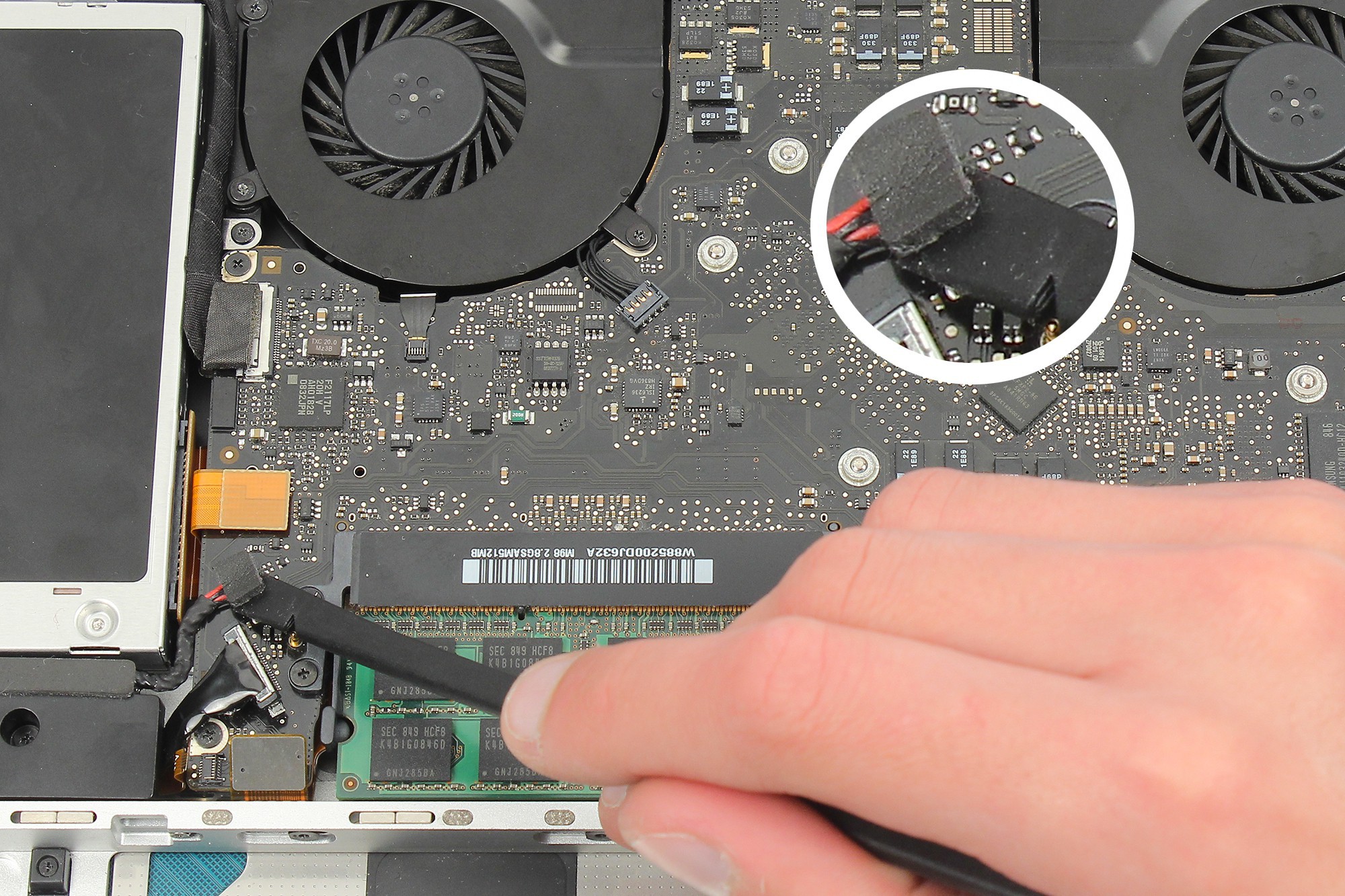

Déconnectez ensuite le câble de liaison et d’alimentation du disque dur.

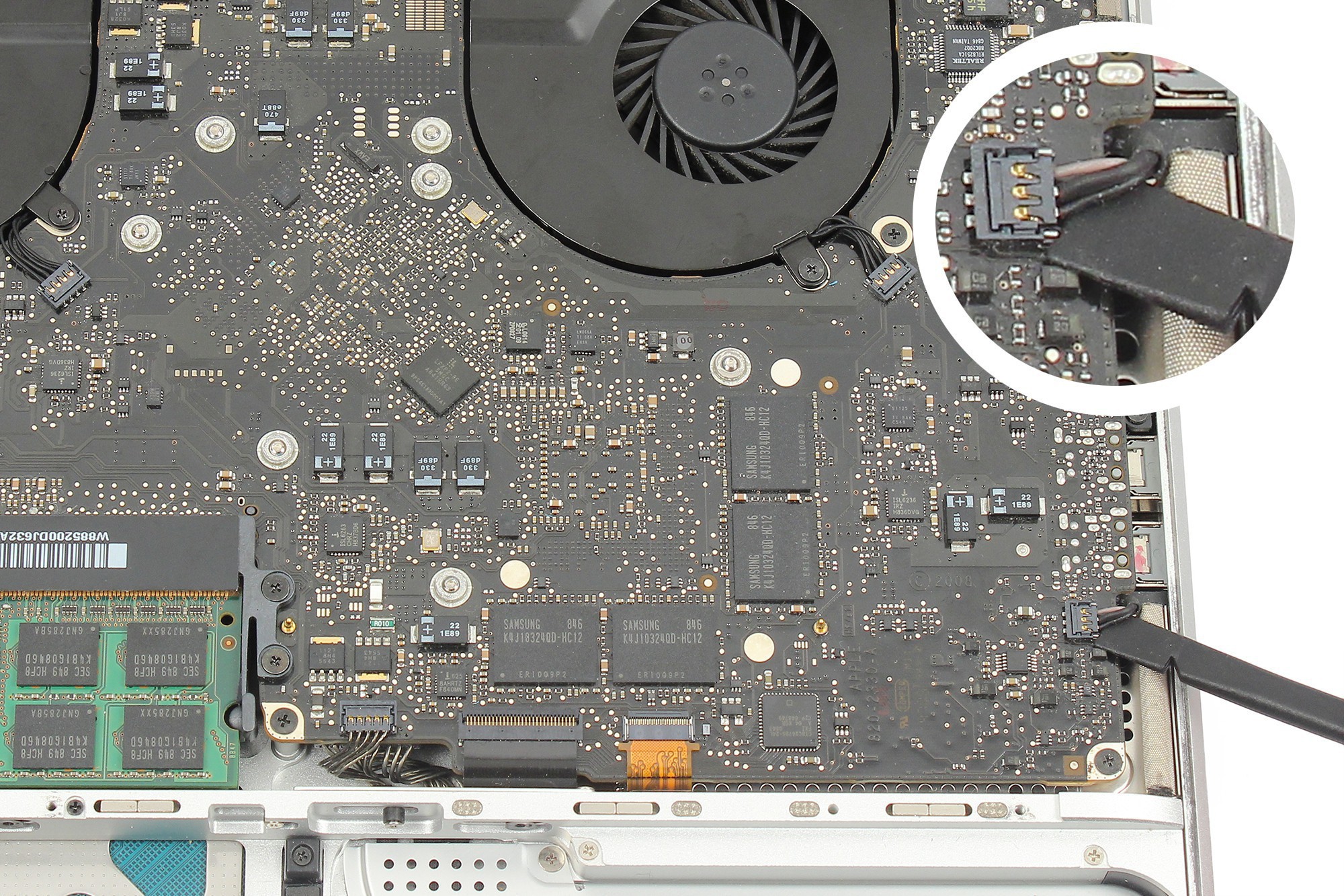

Puis déconnectez le câble de liaison du haut parleur droit toujours en utilisant la spatule en nylon.

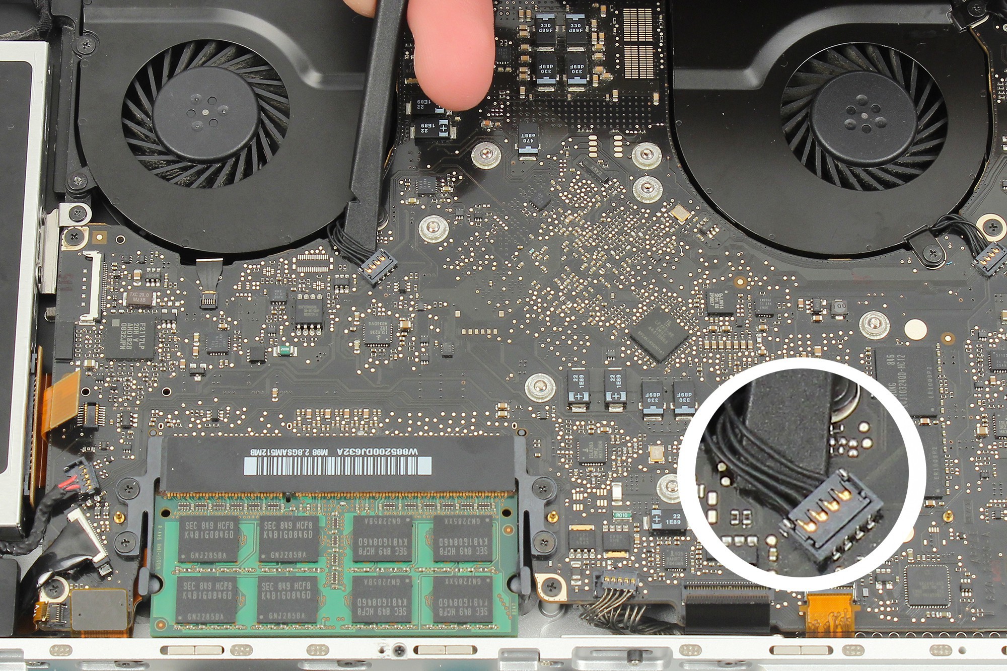

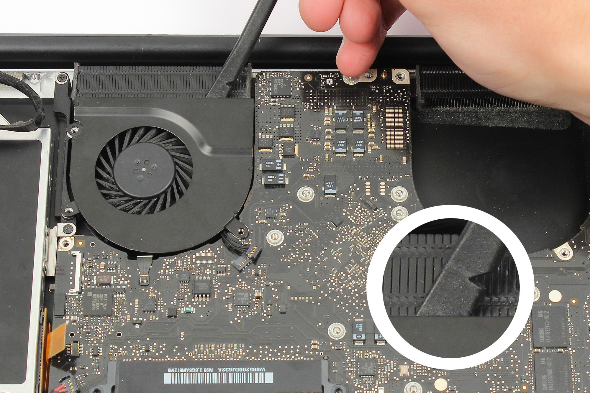

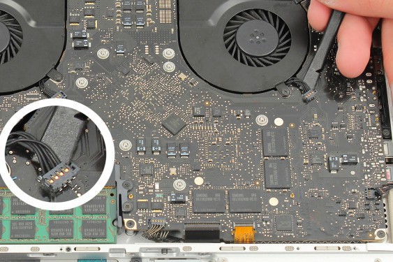

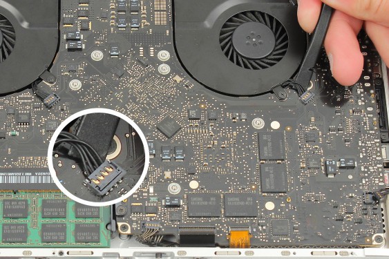

Avec la spatule en nylon, déconnectez le câble d’alimentation du ventilateur gauche.
Répétez la même opération pour le câble d’alimentation du ventilateur droit.

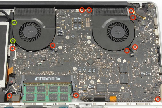

Dévissez les 13 vis :
Deux vis cruciformes entourées en vert
Onze vis cruciformes entourées en rouge
A l’aide d’une spatule en nylon, soulevez légèrement le ventilateur droit.
Saisissez-le puis retirez-le.
Le ventilateur droit est désormais démonté.
Soulevez ensuite le ventilateur gauche avec cette spatule.
Saisissez-le et retirez-le de son emplacement.
Le ventilateur gauche est désormais démonté.

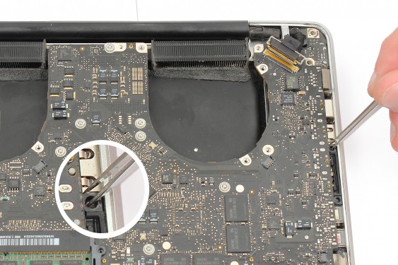

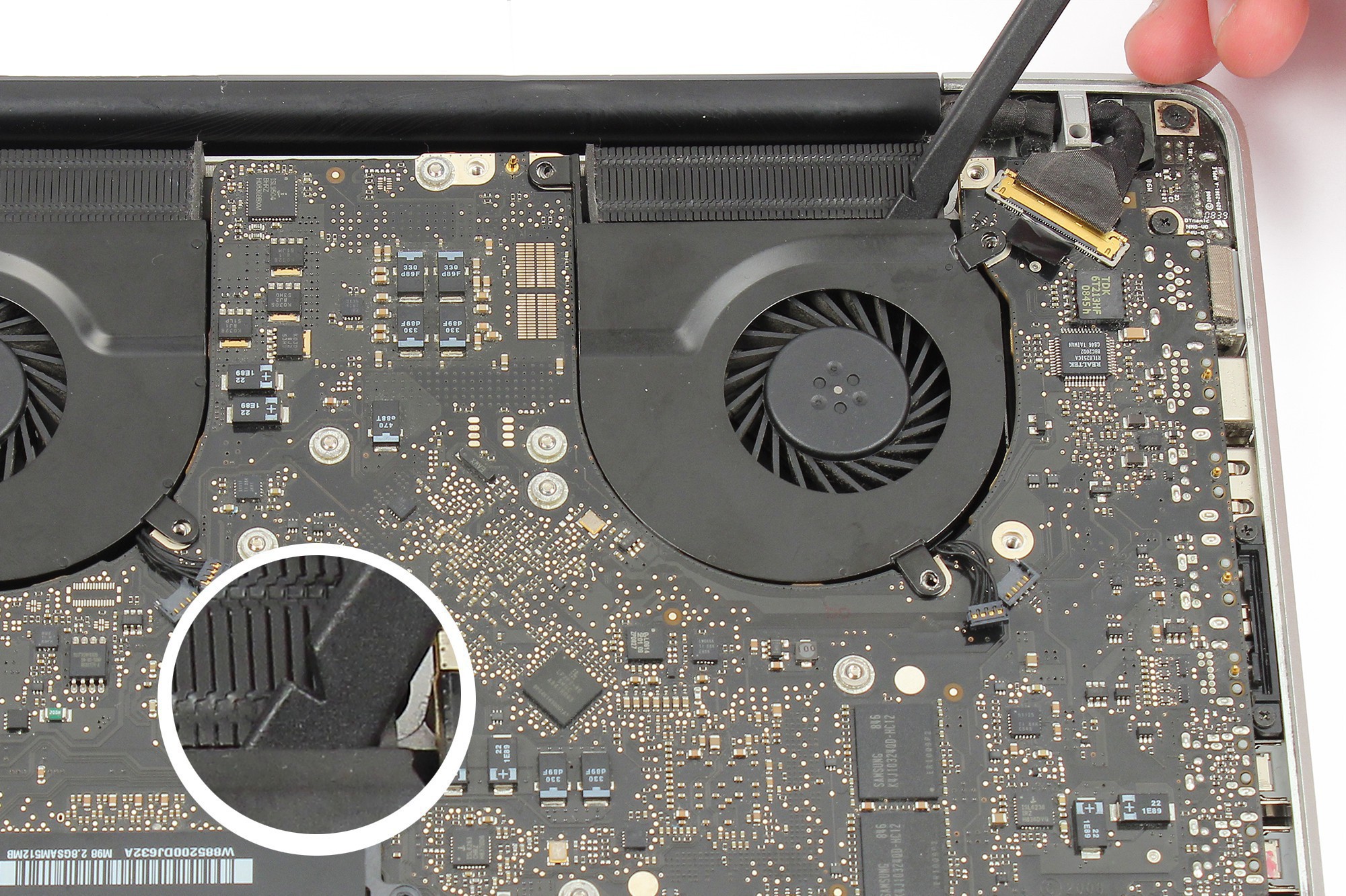

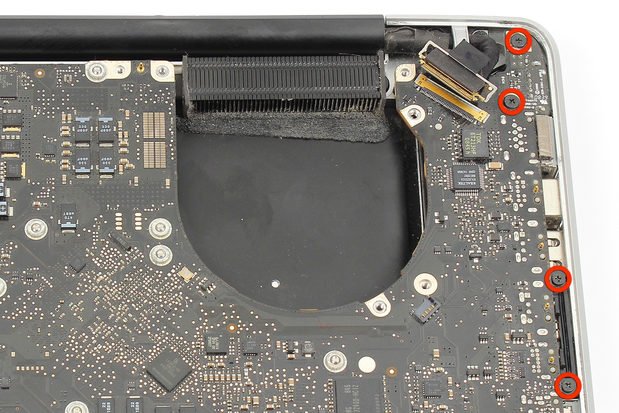

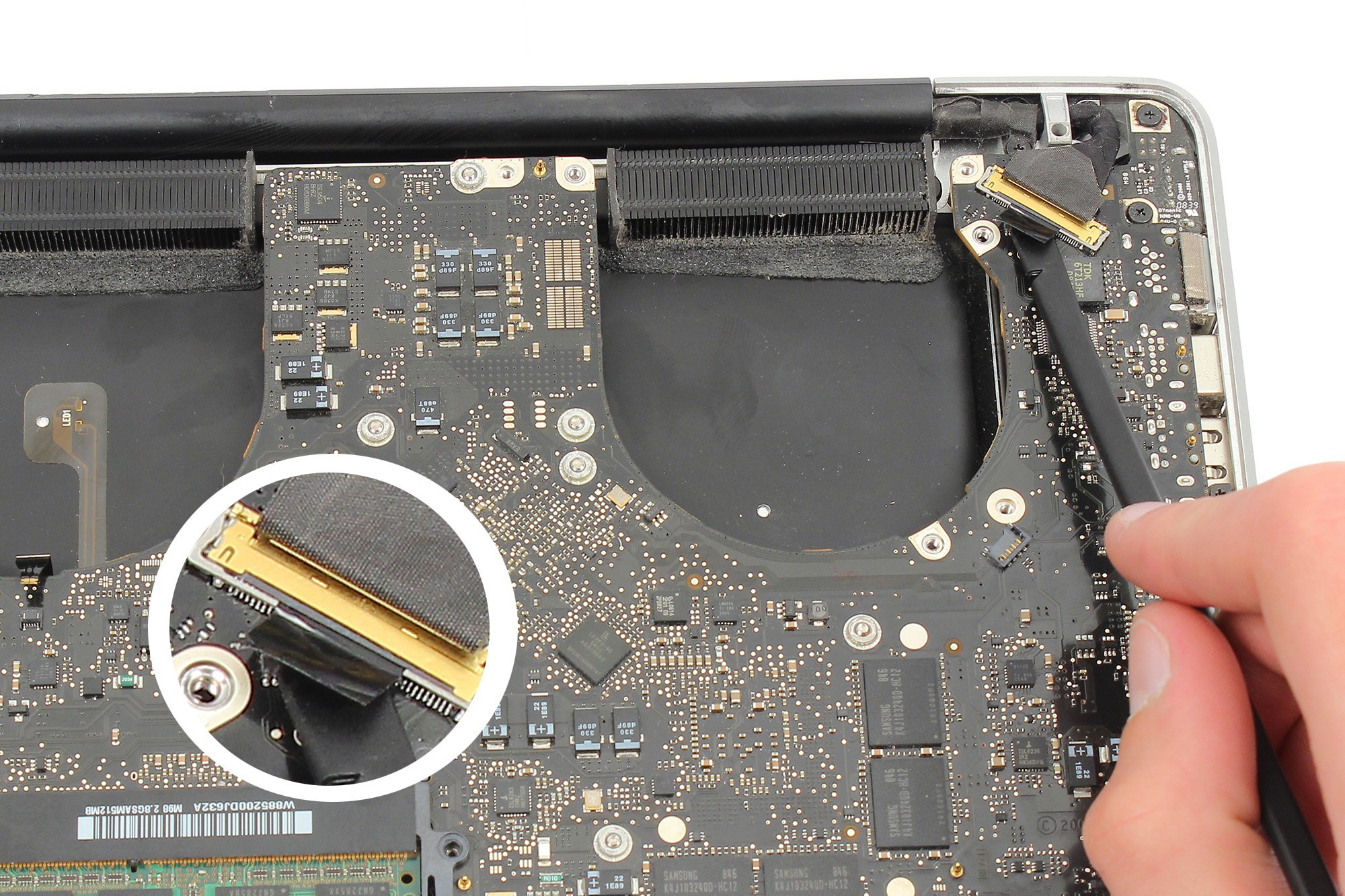

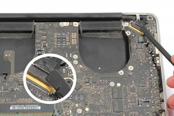

Soulevez le taquet métallique de verrouillage du connecteur de la nappe principale de l’écran LCD (nappe LVDS) avec la spatule en nylon.
Note : Soyez très délicats lors de cette opération afin de ne pas endommager le connecteur !
Etape 26
Dévissez ensuite les quatre vis entourées en rouge sur la photo.

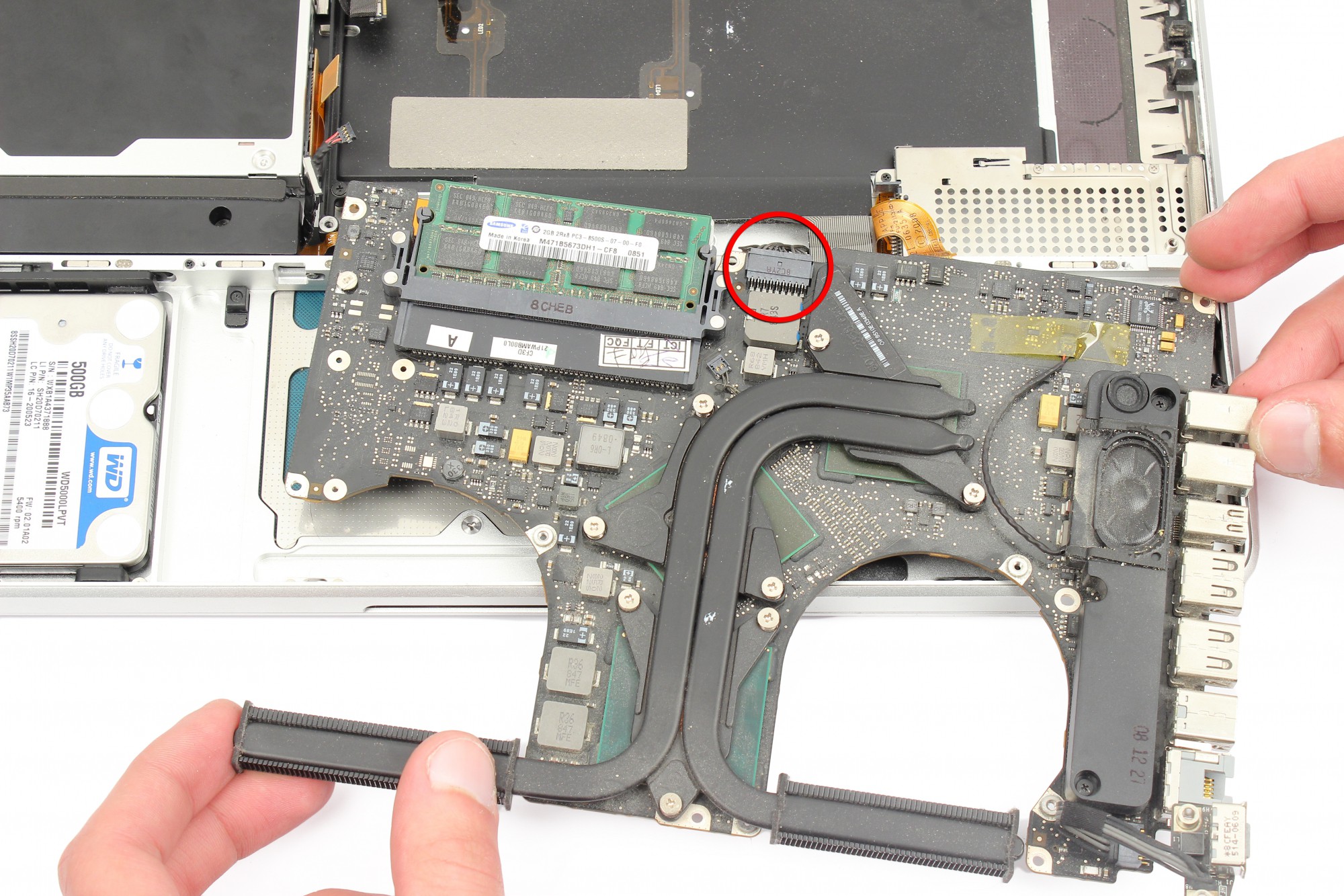

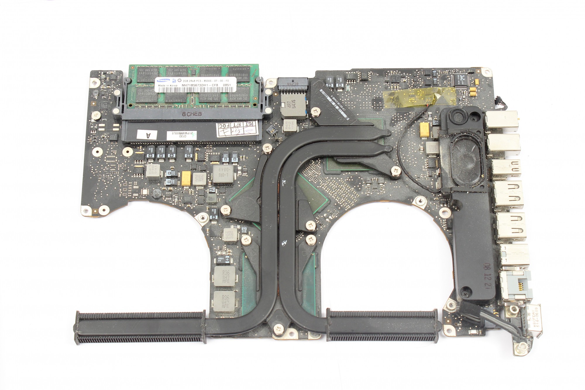

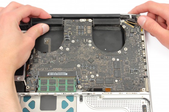

Soulevez très délicatement et sans forcer la carte mère par l’avant et par la droite afin de la retirer.
Ne retirez pas complètement la carte mère ! Cette dernière est encore reliée au châssis par son câble d'alimentation !
Etape 29
Retournez la carte mère.
Utilisez une spatule en nylon afin de déconnecter le câble d’alimentation de la carte mère.
Etape 30
La carte mère est désormais démontée.

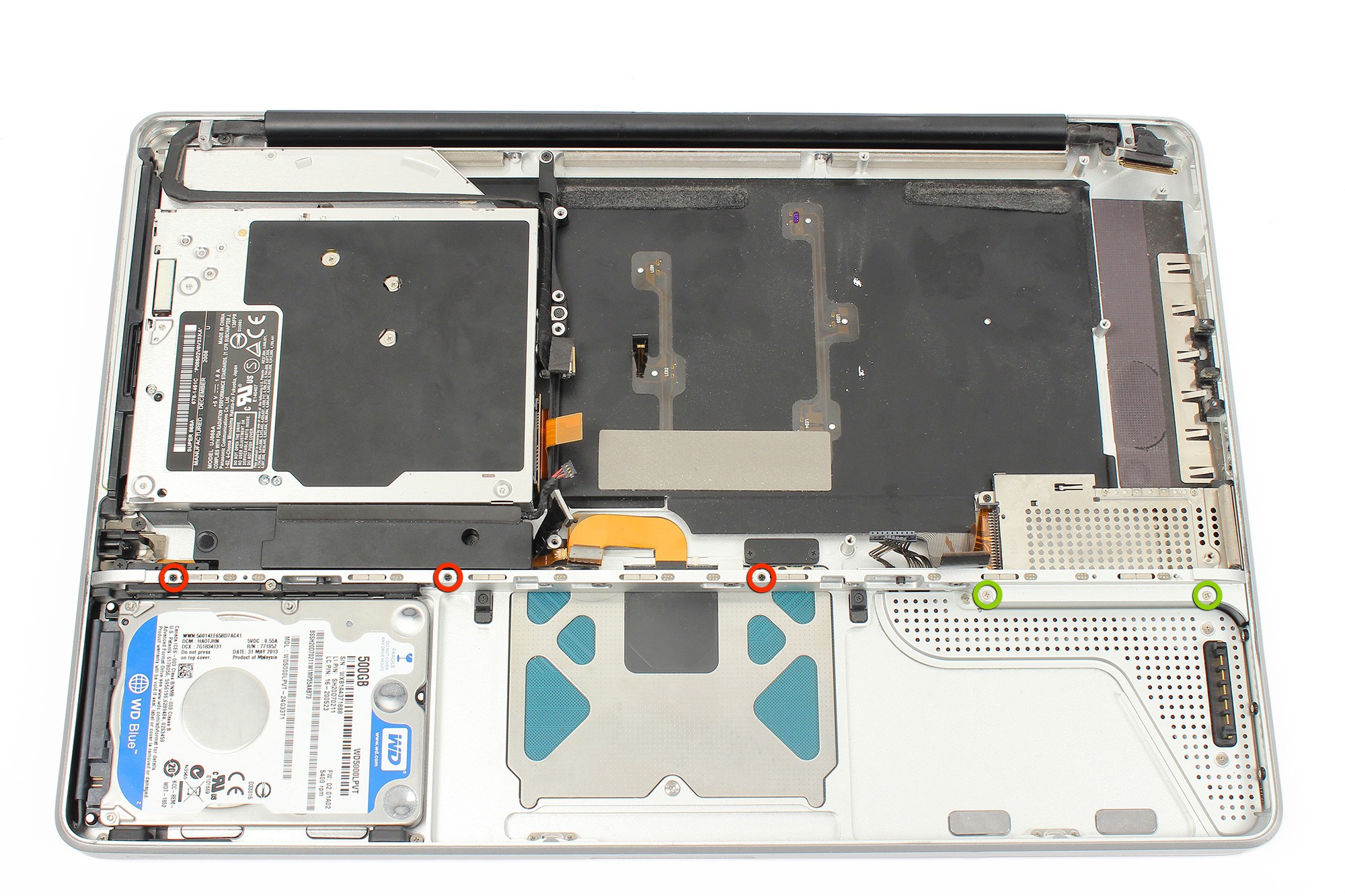

A l'aide d'un tournevis, dévissez :
Trois vis cruciformes (entourées en rouge)
Deux vis cruciformes (entourées en vert)

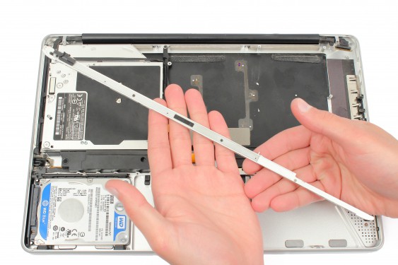

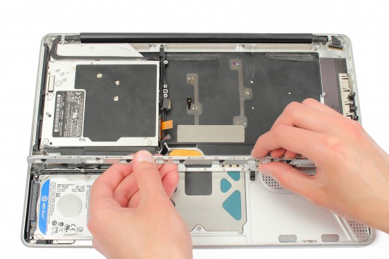

Procédez ensuite au retrait de la pièce métallique de séparation.
Etape 33
La pièce métallique de séparation du Macbook Pro 15 pouces est désormais démontée.

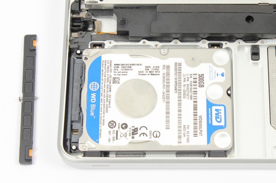

A l'aide d'un tournevis cruciforme, dévissez la vis maintenant l'élement plastique noir du disque dur.
Etape 35
Procédez ensuite au retrait de l'élement plastique noir du disque dur.

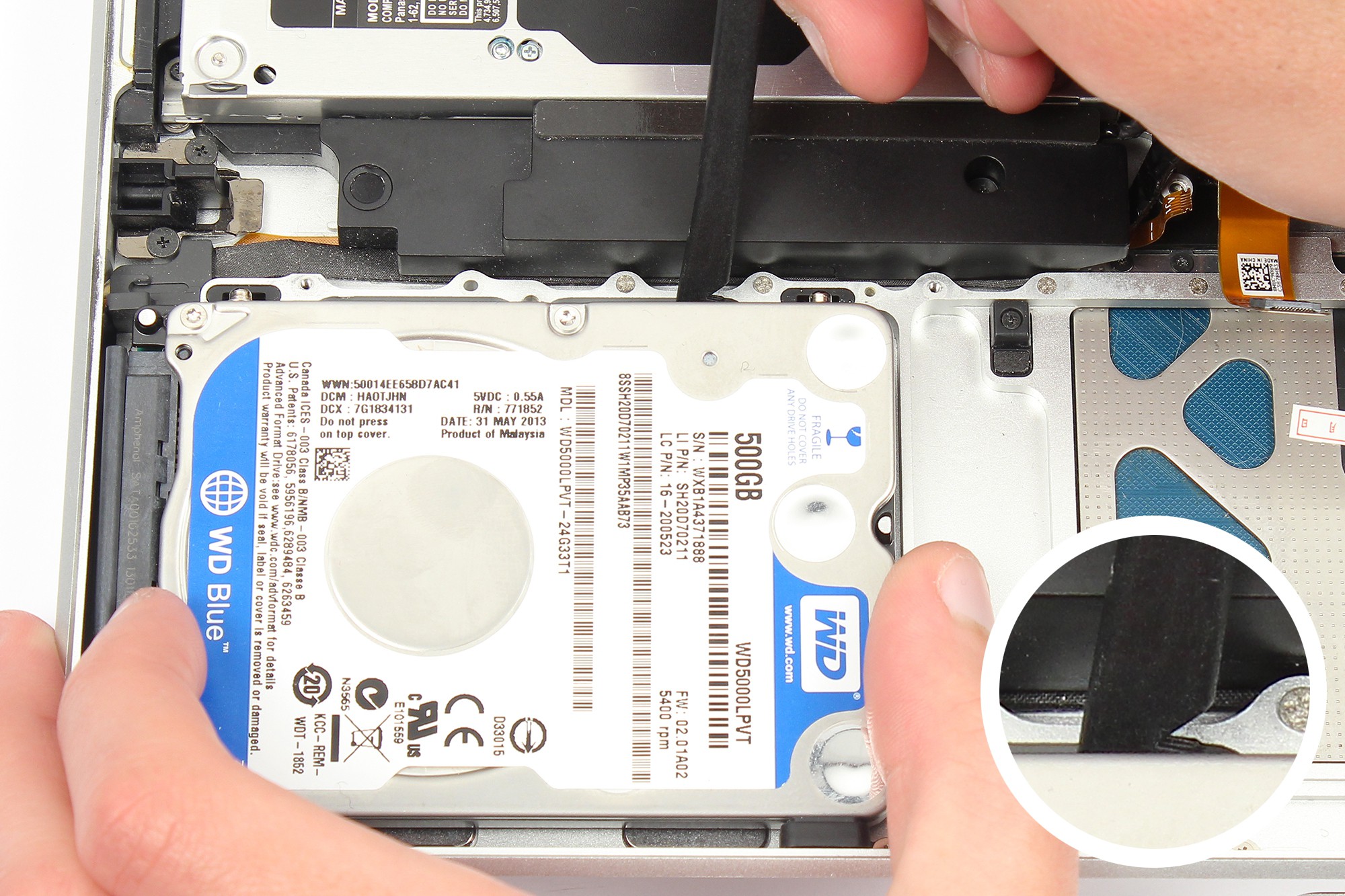

Etape 36

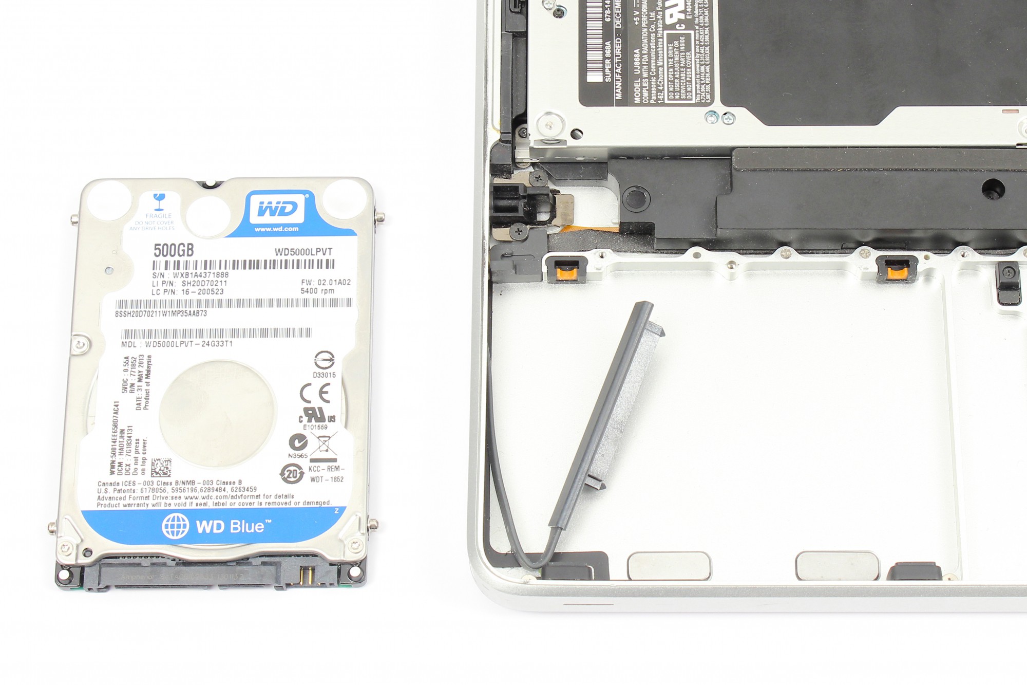

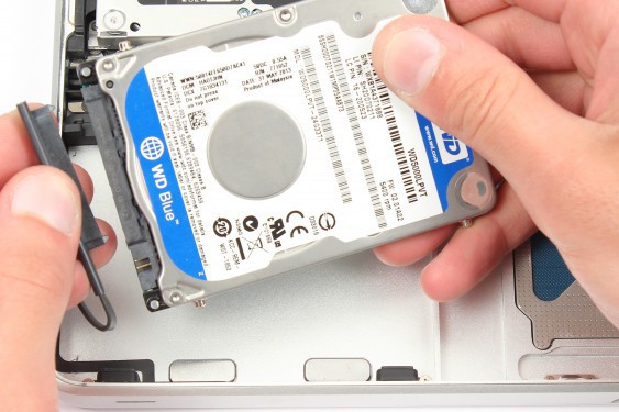

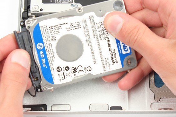

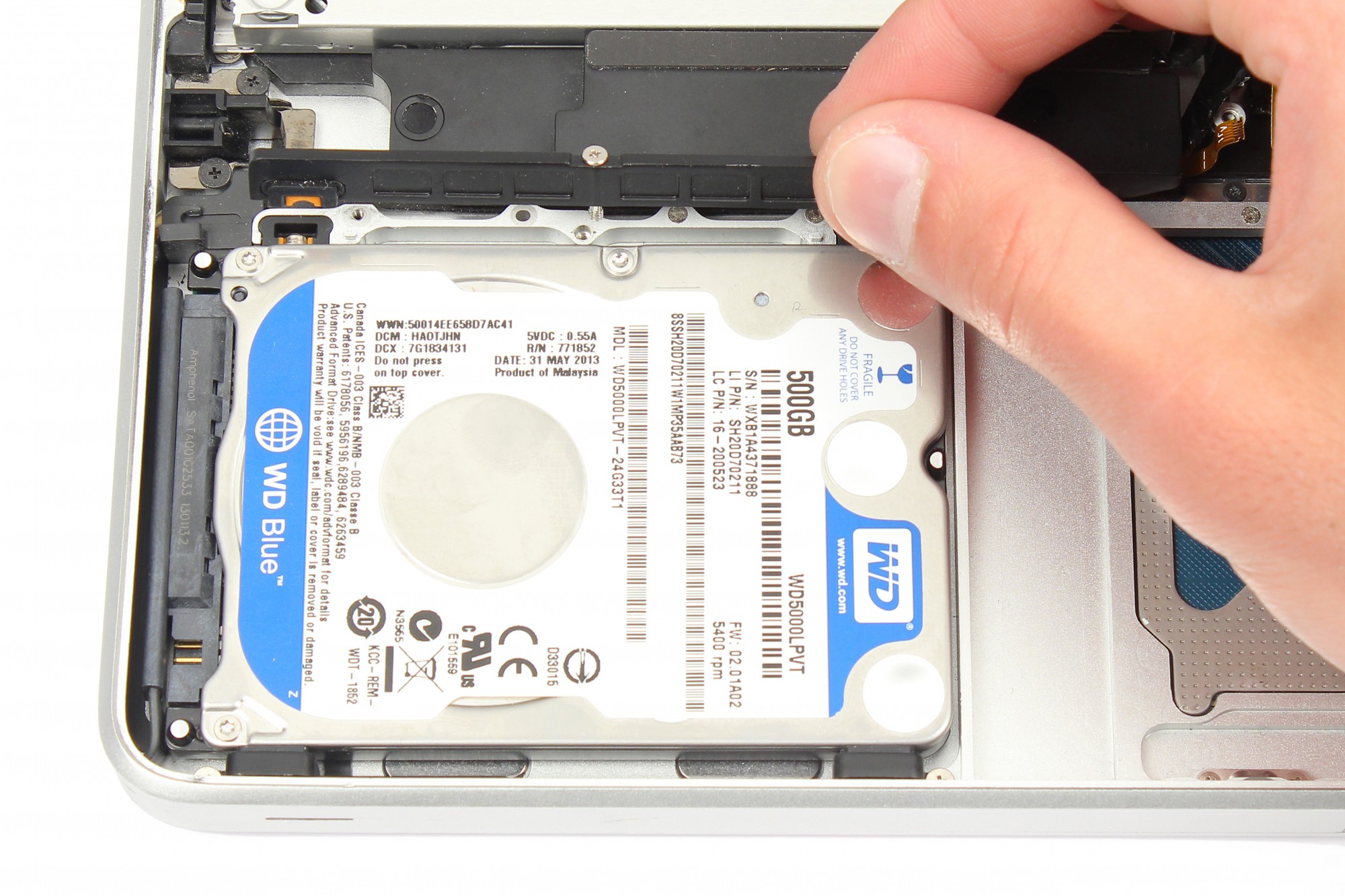

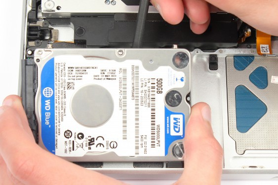

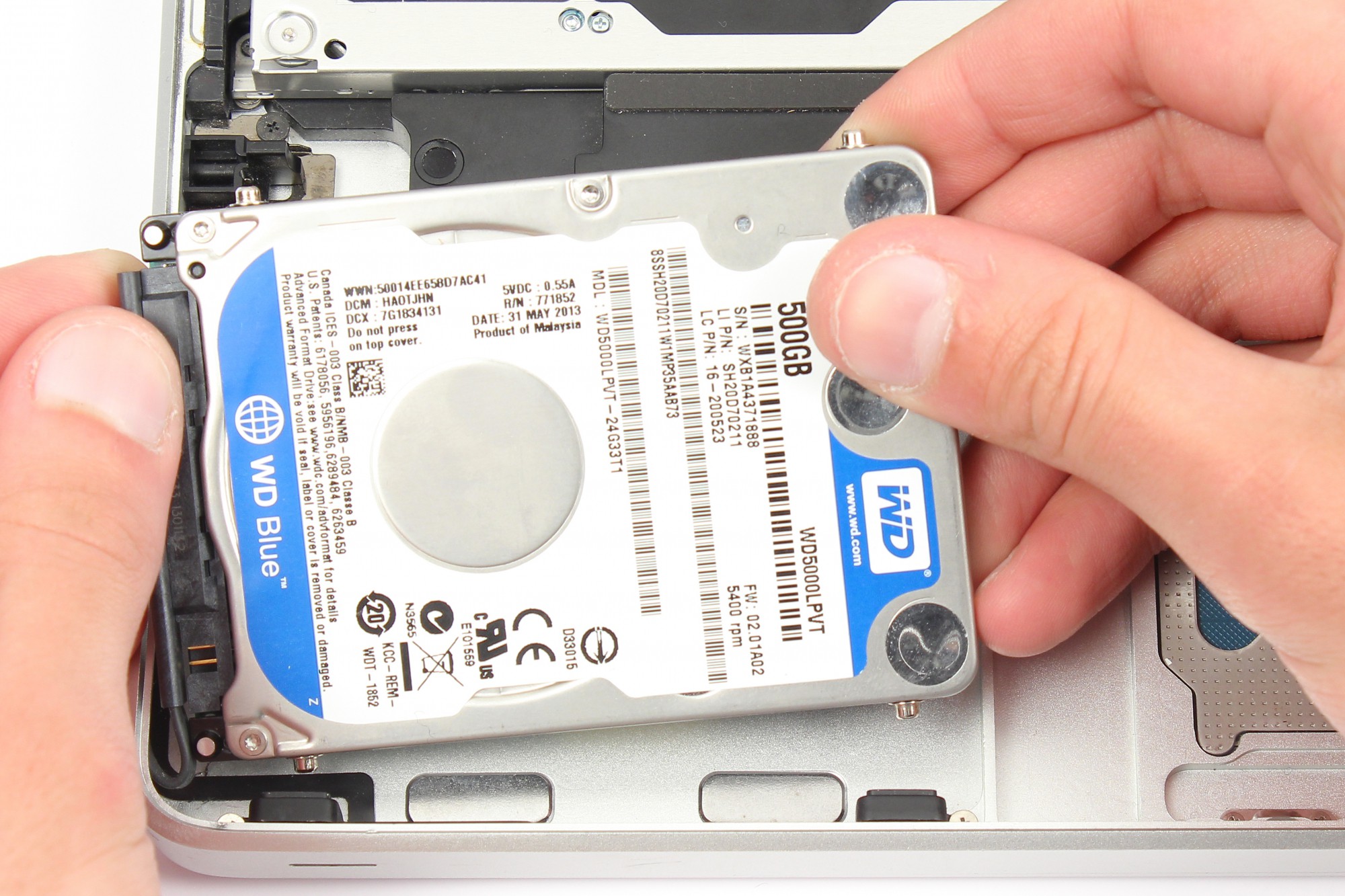

A l'aide d'une spatule en nylon, faites levier sous le disque dur afin de retirer ce dernier du Macbook.
Etape 37
Déconnectez ensuite délicatement le connecteur SATA et d'alimentation du disque dur.
Etape 38
Le disque dur du Macbook Pro 15" est désormais démonté.

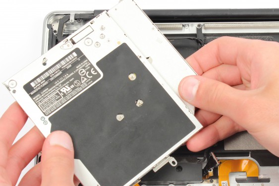

Etape 39

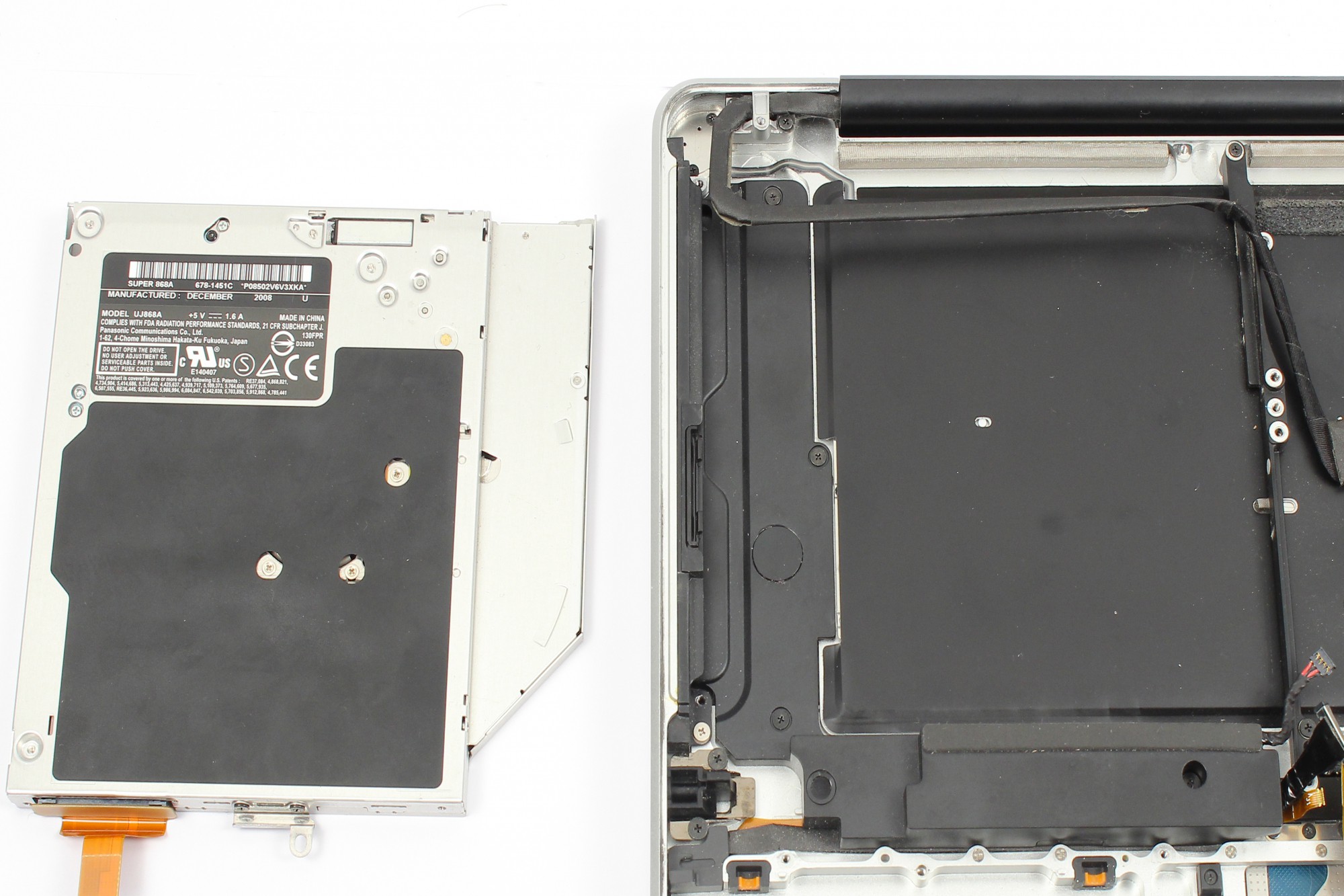

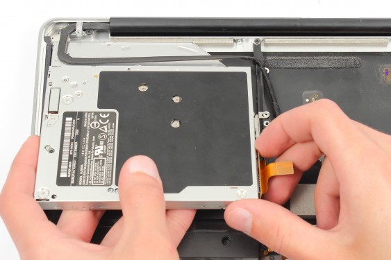

A l'aide d'un tournevis cruciforme, dévissez les trois vis entourées en rouge sur la photo.

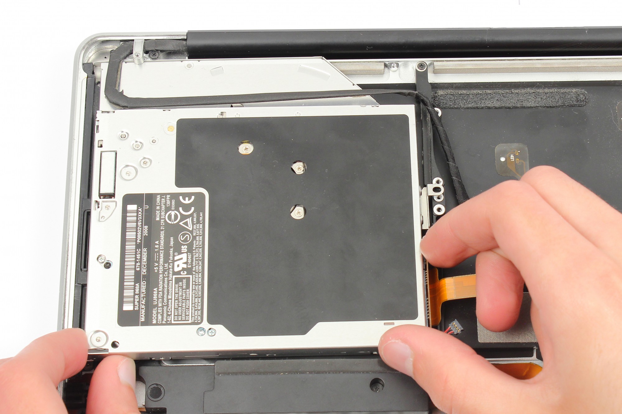

Celles-ci retiennent le lecteur SuperDrive (lecteur optique) au châssis de votre MacBook Pro 15 ».
Etape 40
Soulevez ensuite délicatement le lecteur optique puis procédez à son retrait.
Etape 41
Le lecteur optique du Macbook Pro 15 pouces est désormais démonté.

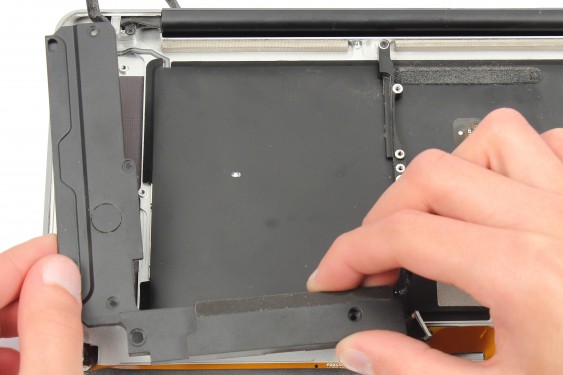

Etape 42

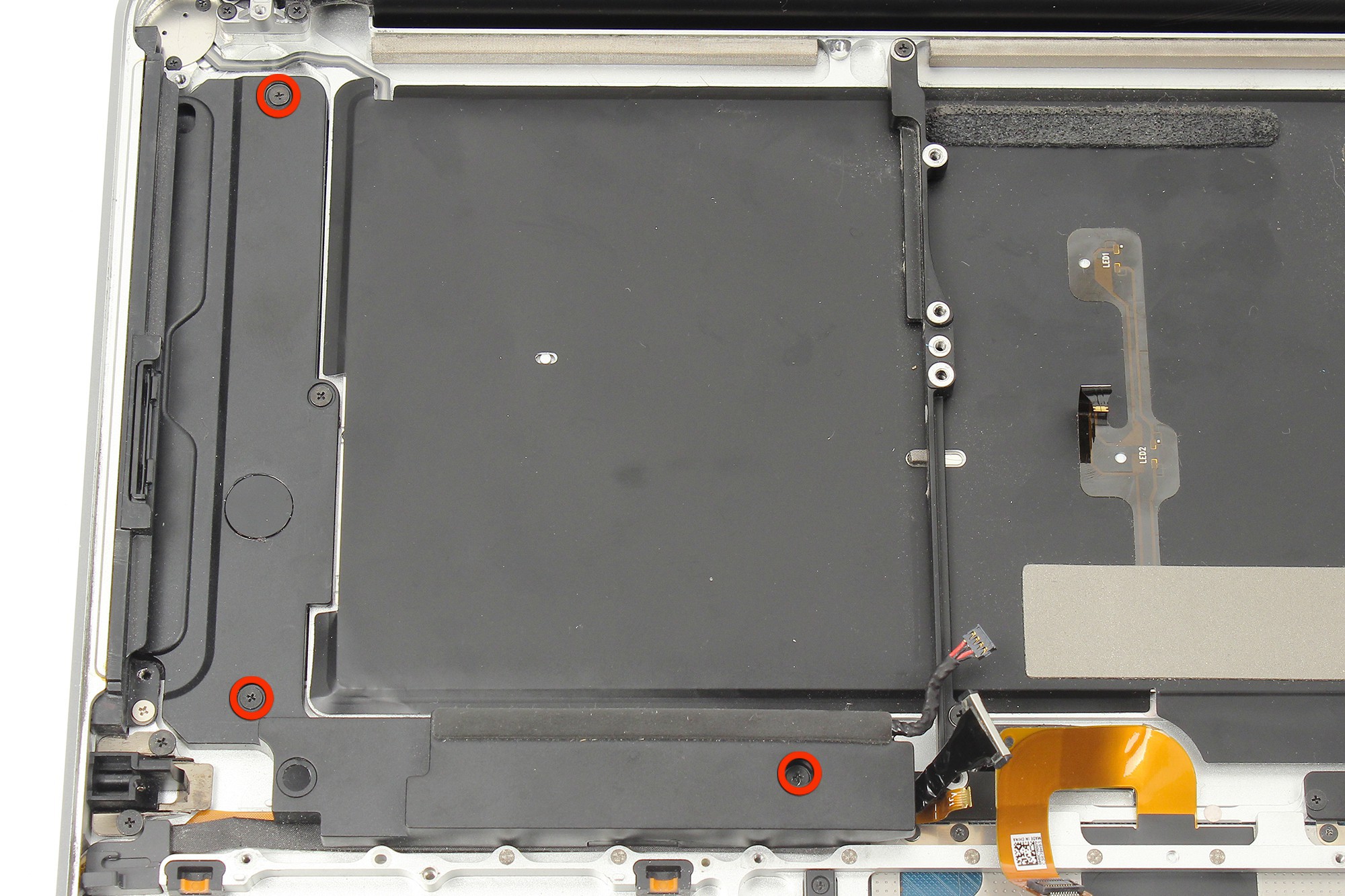

A l'aide d'un tournevis cruciforme, dévissez les trois vis entourées en rouge.
Ces vis servent à maintenir le haut parleur droit du Macbook Pro 15 pouces en place.
Etape 43
Soulevez ensuite délicatement puis procédez au retrait du haut parleur droit.
Etape 44
Le haut parleur droit du Macbook Pro 15 pouces est désormais démonté.

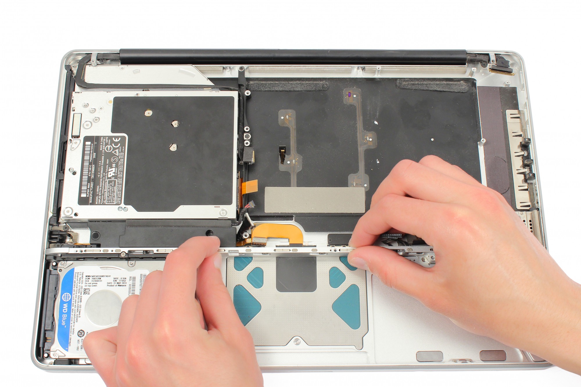

Etape 45

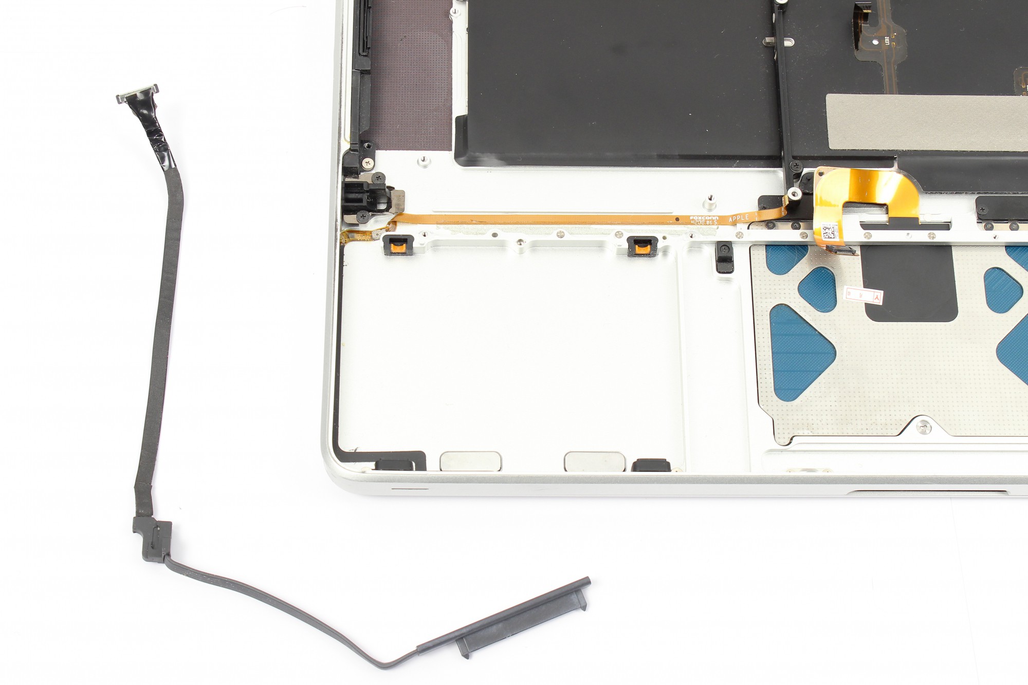

Saisissez le câble d'alimentation et de données du disque dur, puis, décollez le délicatement.
Etape 46
Le câble d'alimentation et de données du disque dur du Macbook Pro 15 pouces est désormais démonté.

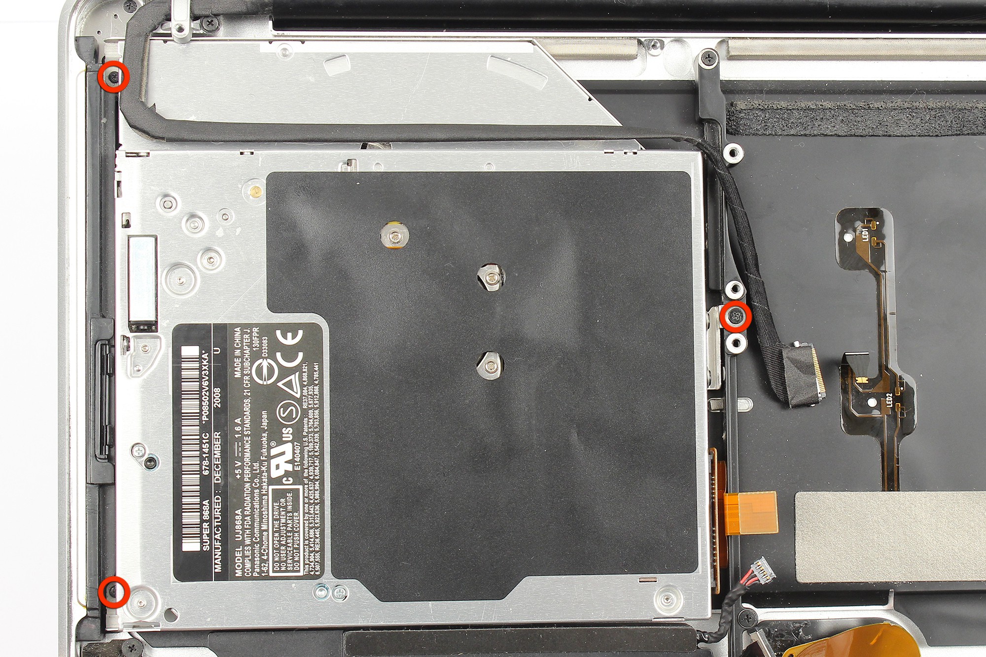

Etape 47

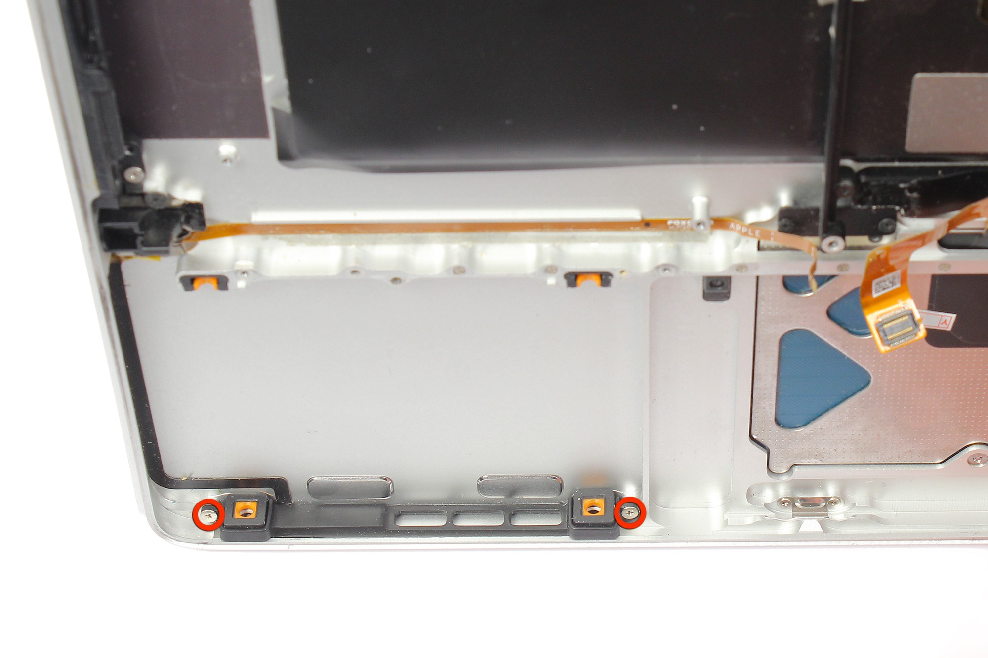

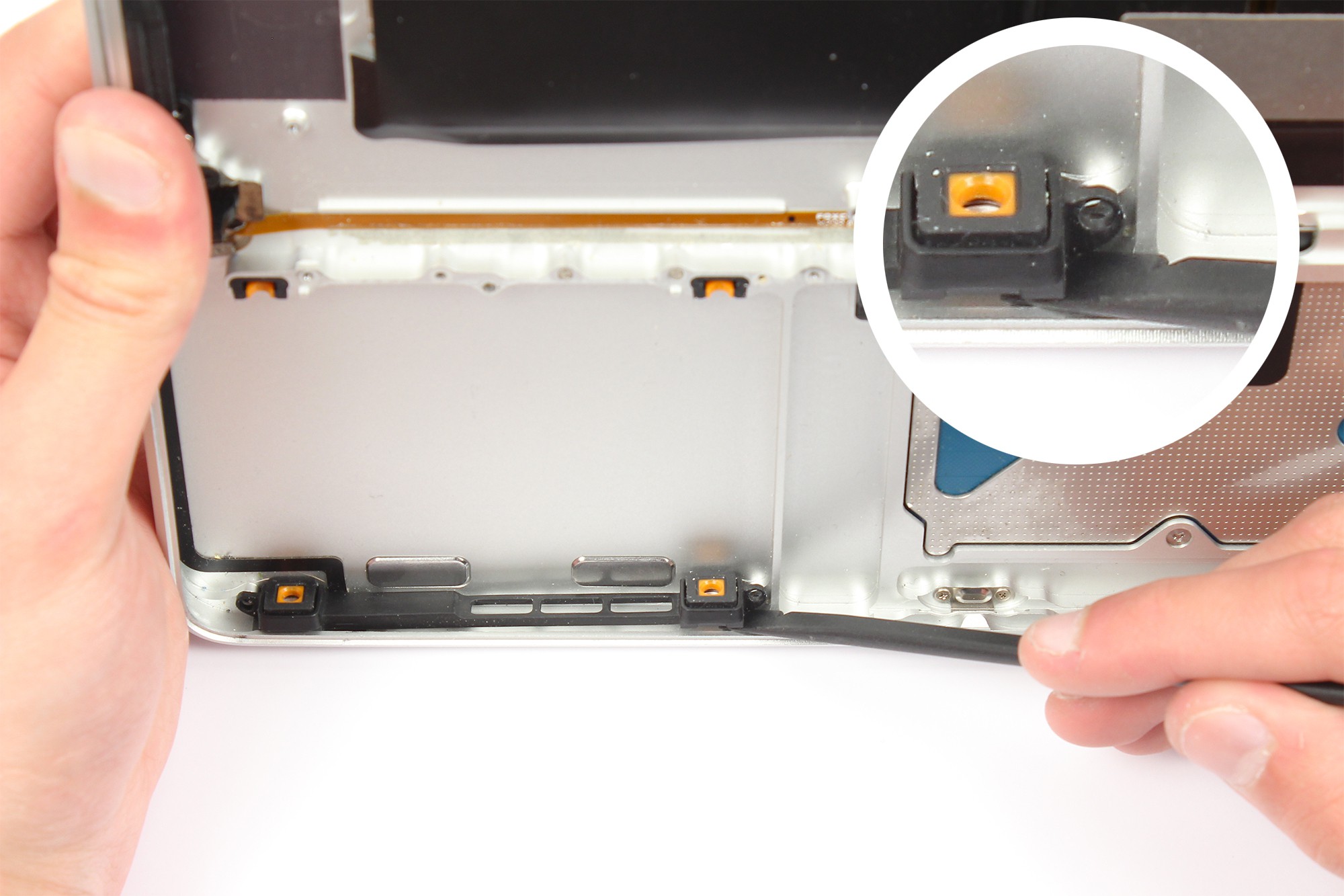

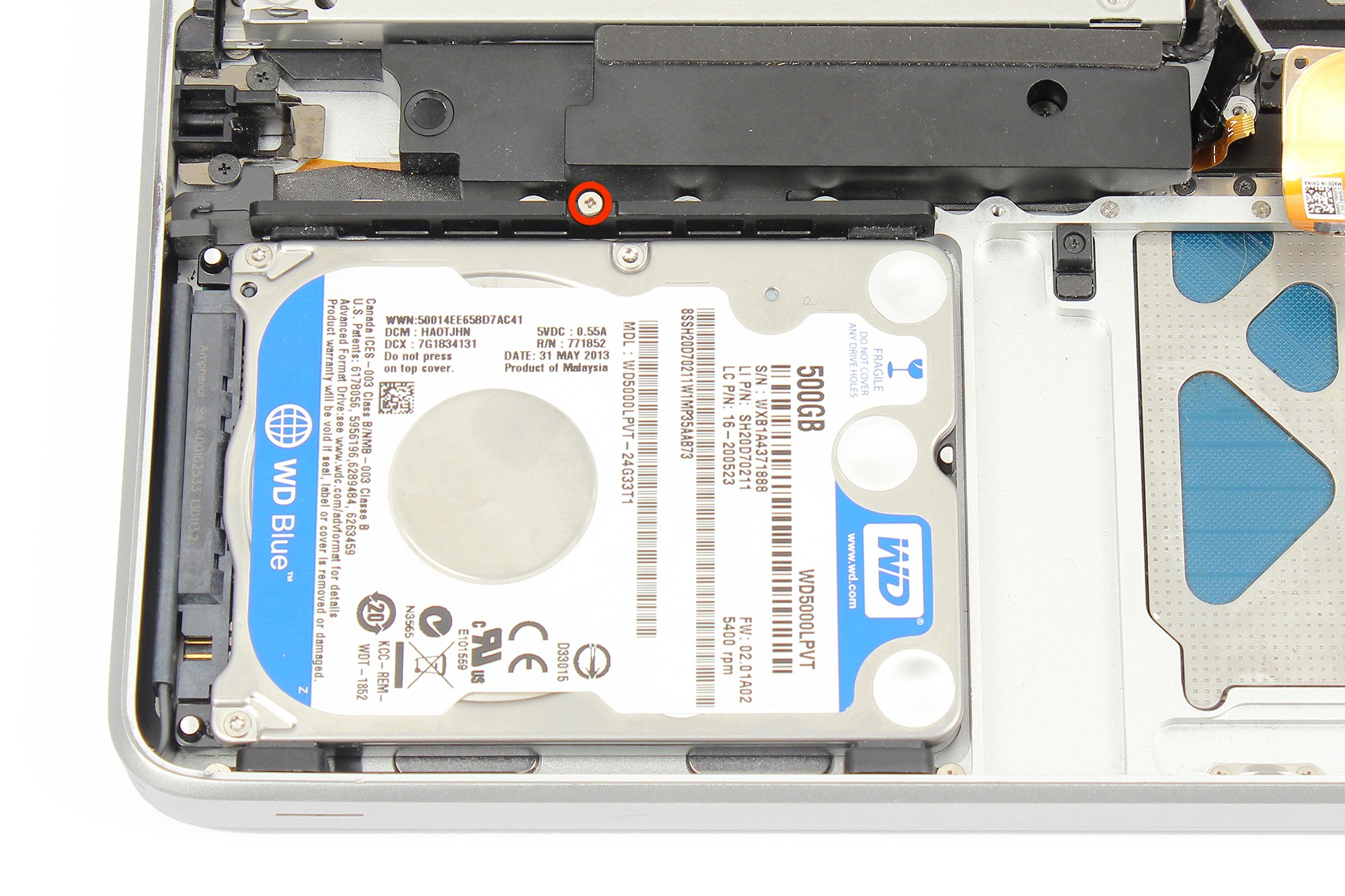

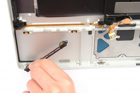

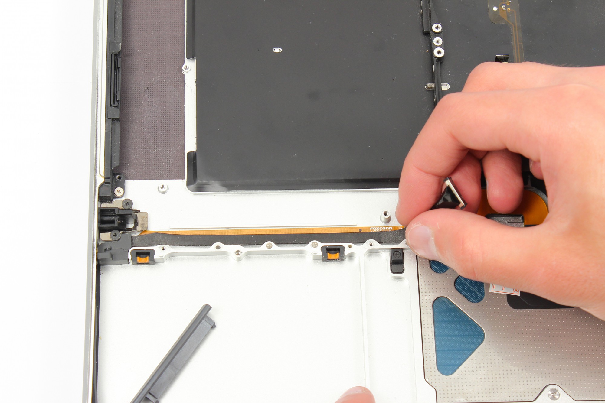

Dévissez les deux vis entourées en rouge.

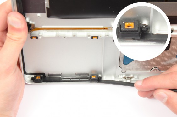

Ces vis maintiennent en place le bloc support bas du disque dur, comprenant également le récepteur infrarouge.

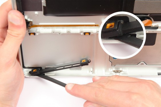

Etape 48

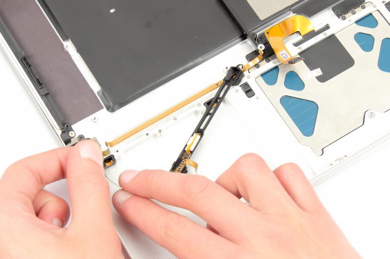

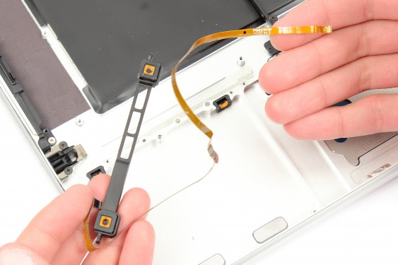

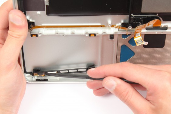

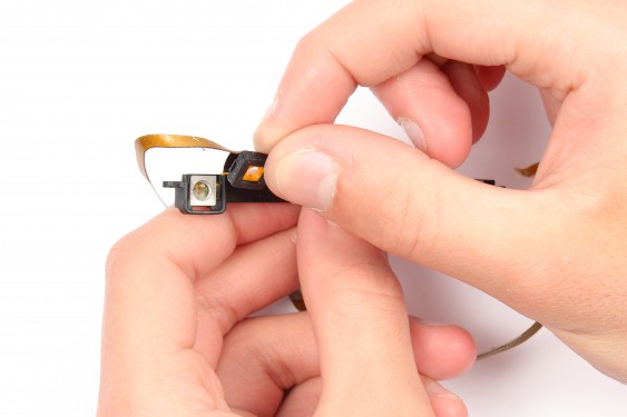

Enlevez ensuite délicatement le bloc support bas du disque dur / récepteur infrarouge à l'aide d'une spatule en nylon.
Ne retirez pas encore l'ensemble ! Ce dernier est en effet encore lié à la carte mère via une nappe !

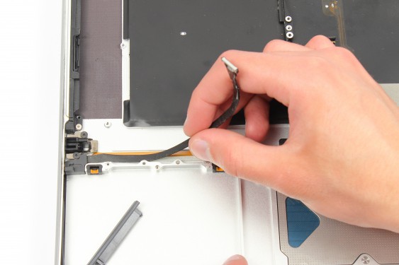

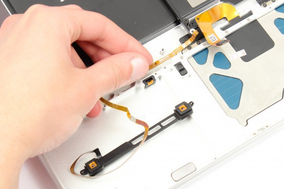

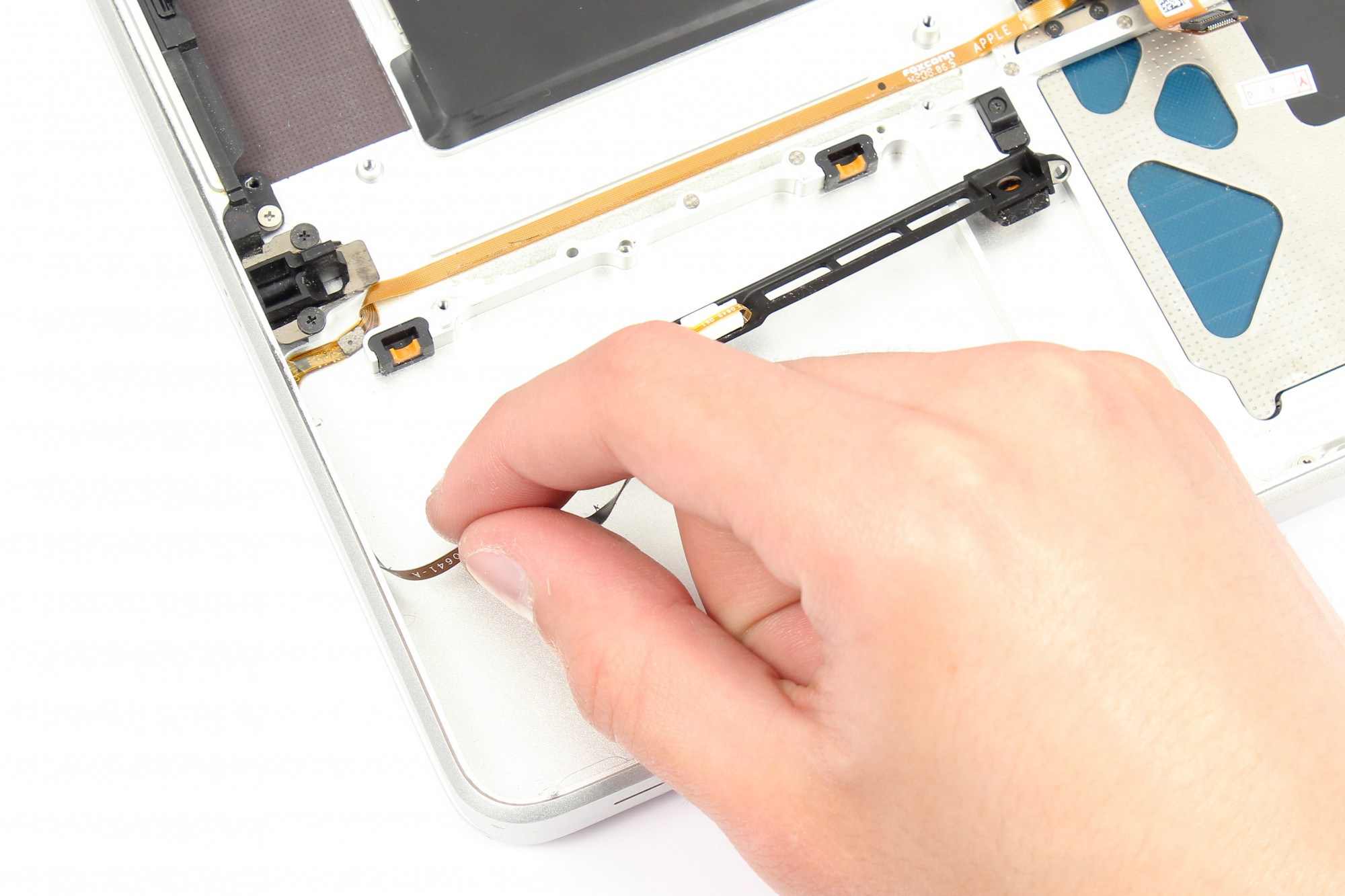

Etape 49

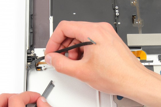

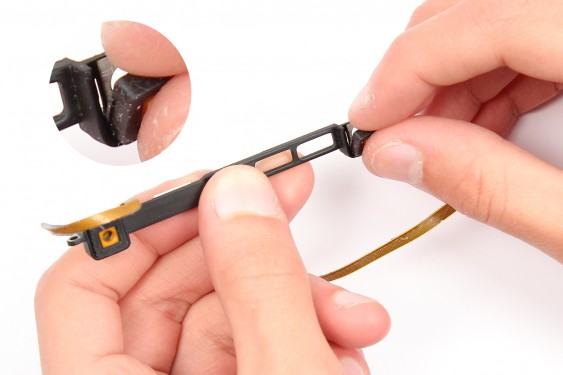

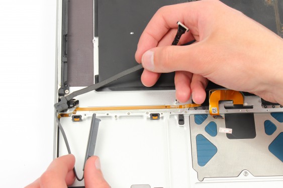

Décollez doucement la nappe de liaison du récepteur infrarouge.
A présent, procédez au retrait de l'ensemble.

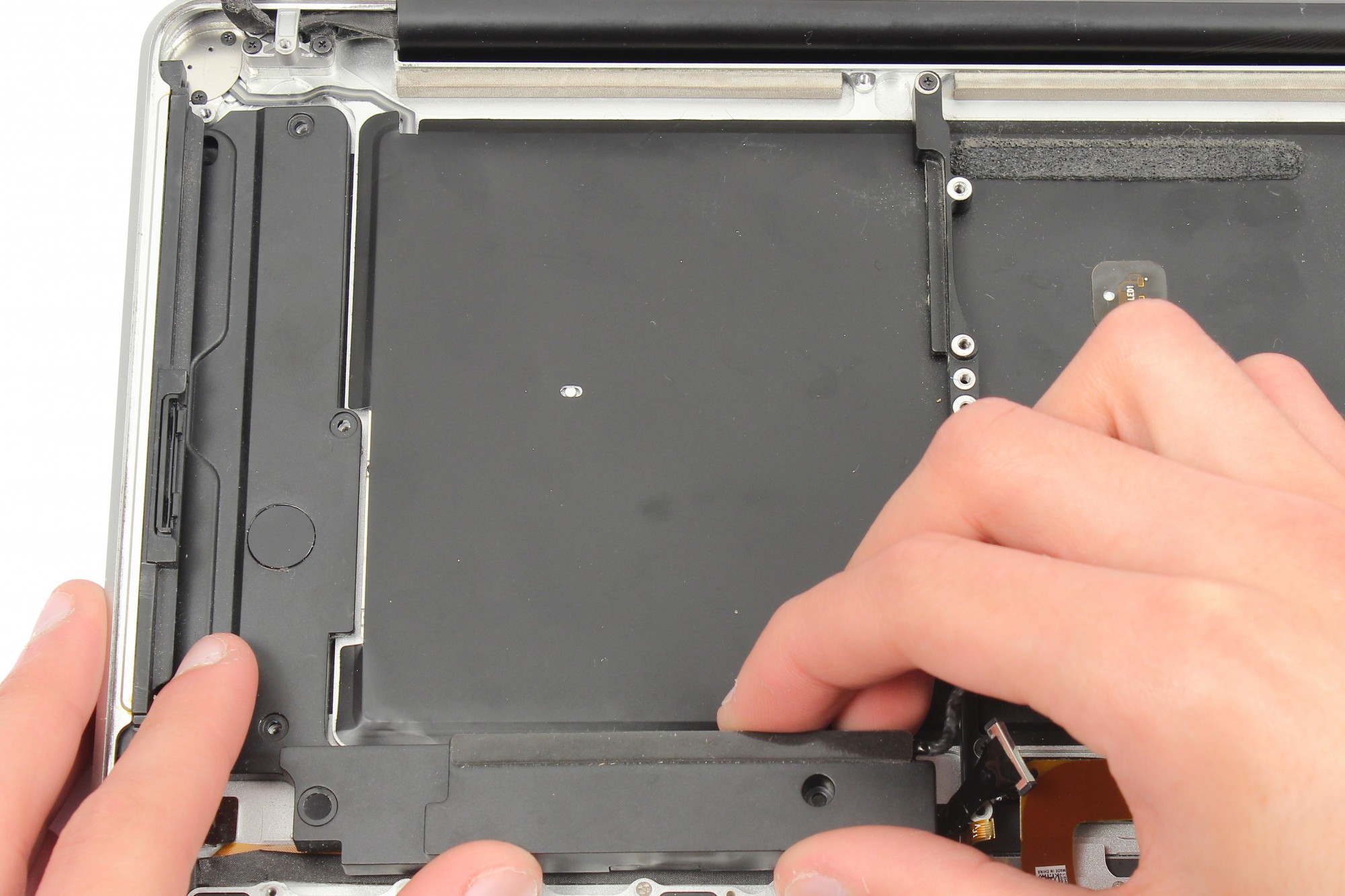

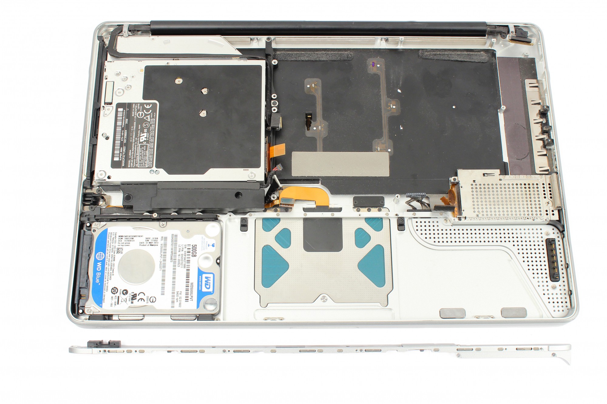

Etape 50

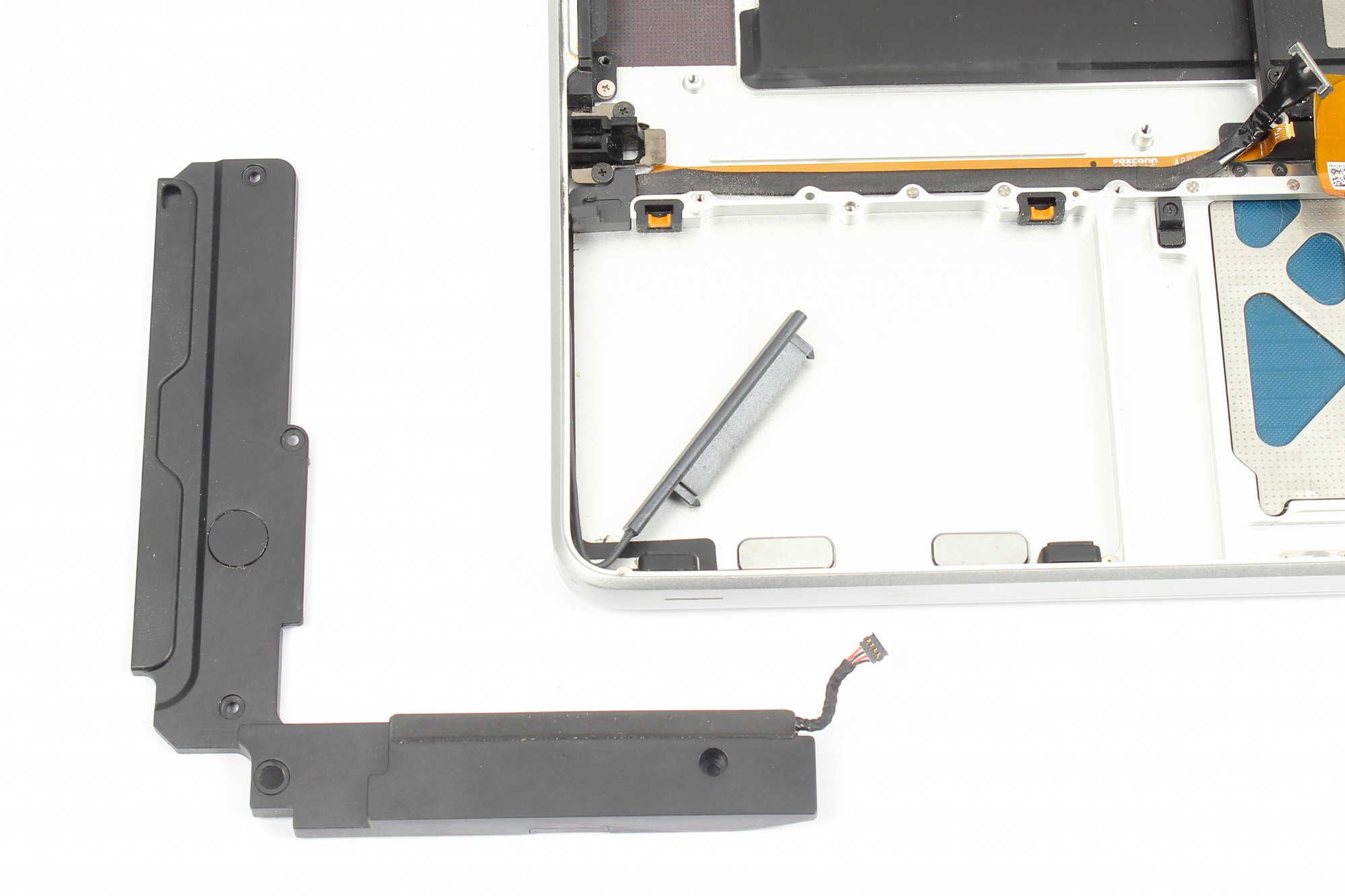

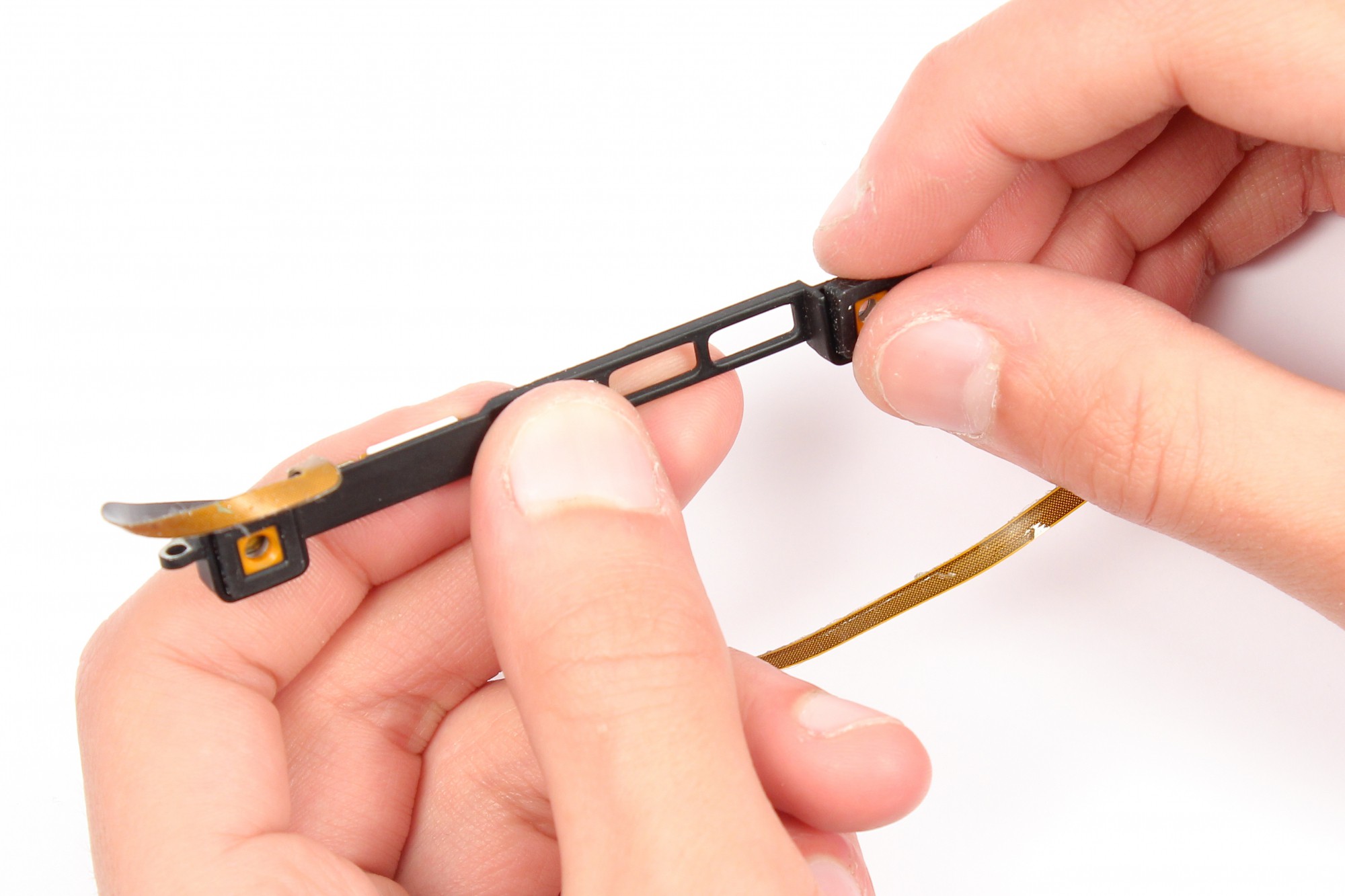

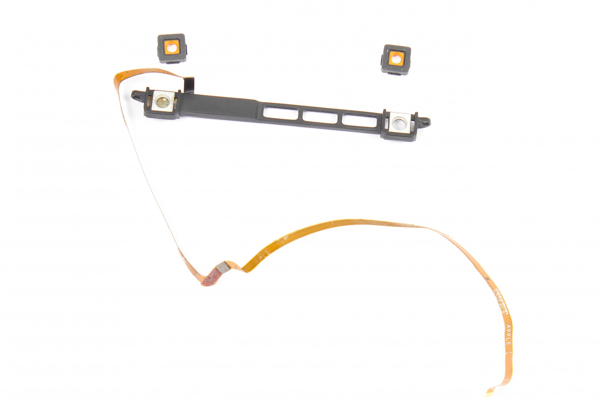

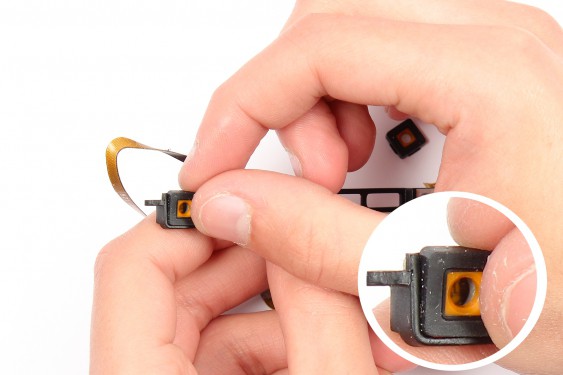

Retirez les deux élements de support de disque dur en plastique.
Etape 51
Le récepteur infrarouge / support bas du disque dur de votre Macbook pro 15 pouces est désormais démonté.
Remplacez le par une pièce neuve si cela est nécessaire.
