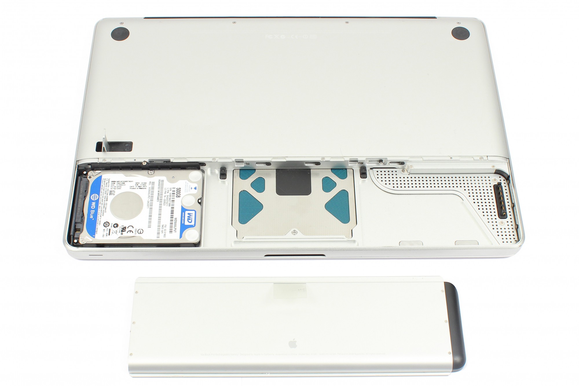

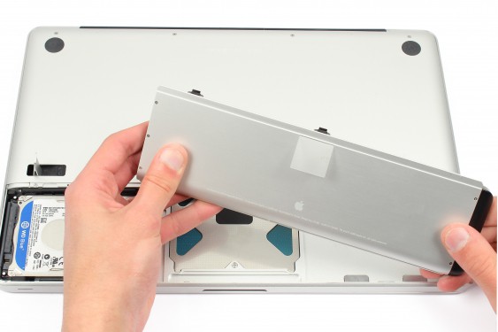

La batterie se trouve en bas à droite.
Tirez sur la languette plastique transparente afin de retirer la batterie.
La batterie de votre MacBoo Pro 15" est désormais démontée.

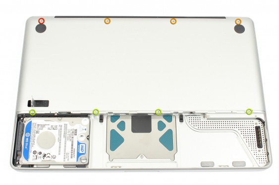

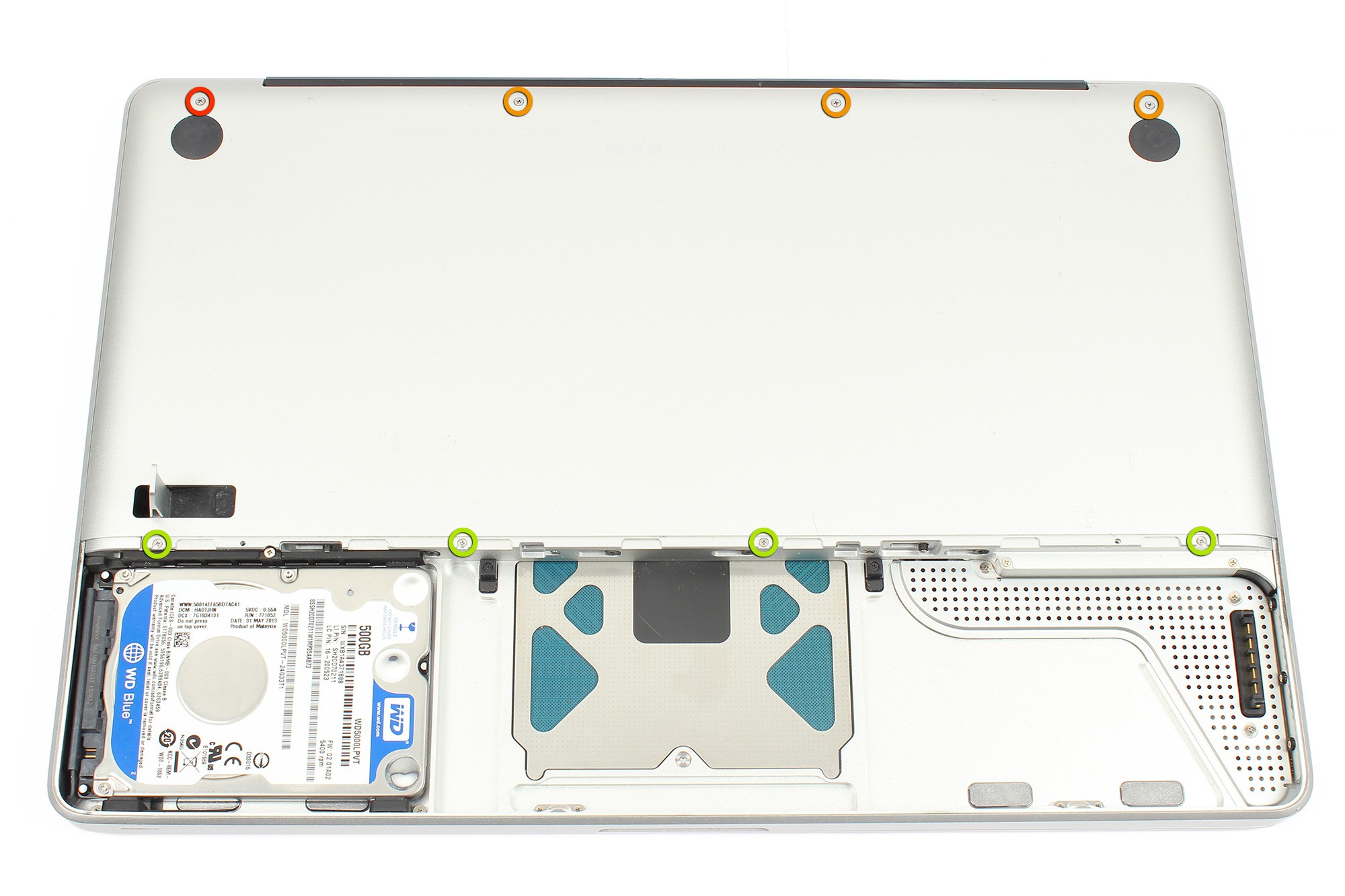

Dévissez les vis cruciformes suivantes :
1 vis cruciforme de 5.4mm, entourée en rouge,
3 vis cruciformes de 14mm, entourées en orange,
4 vis cruciformes de 3.5mm, entourées en vert.
Ces vis servent à maintenir le capot supérieur au châssis du MacBook Pro.

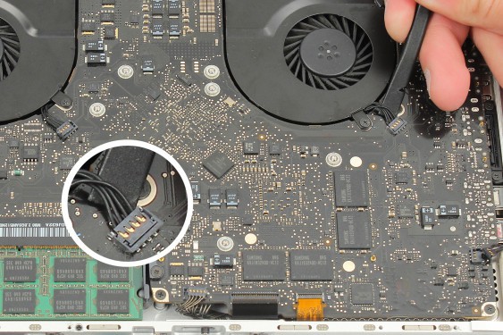

Grâce à cette spatule en nylon, déconnectez le câble d’alimentation du ventilateur gauche.
Répétez la même opération pour le câble d’alimentation du ventilateur droit.

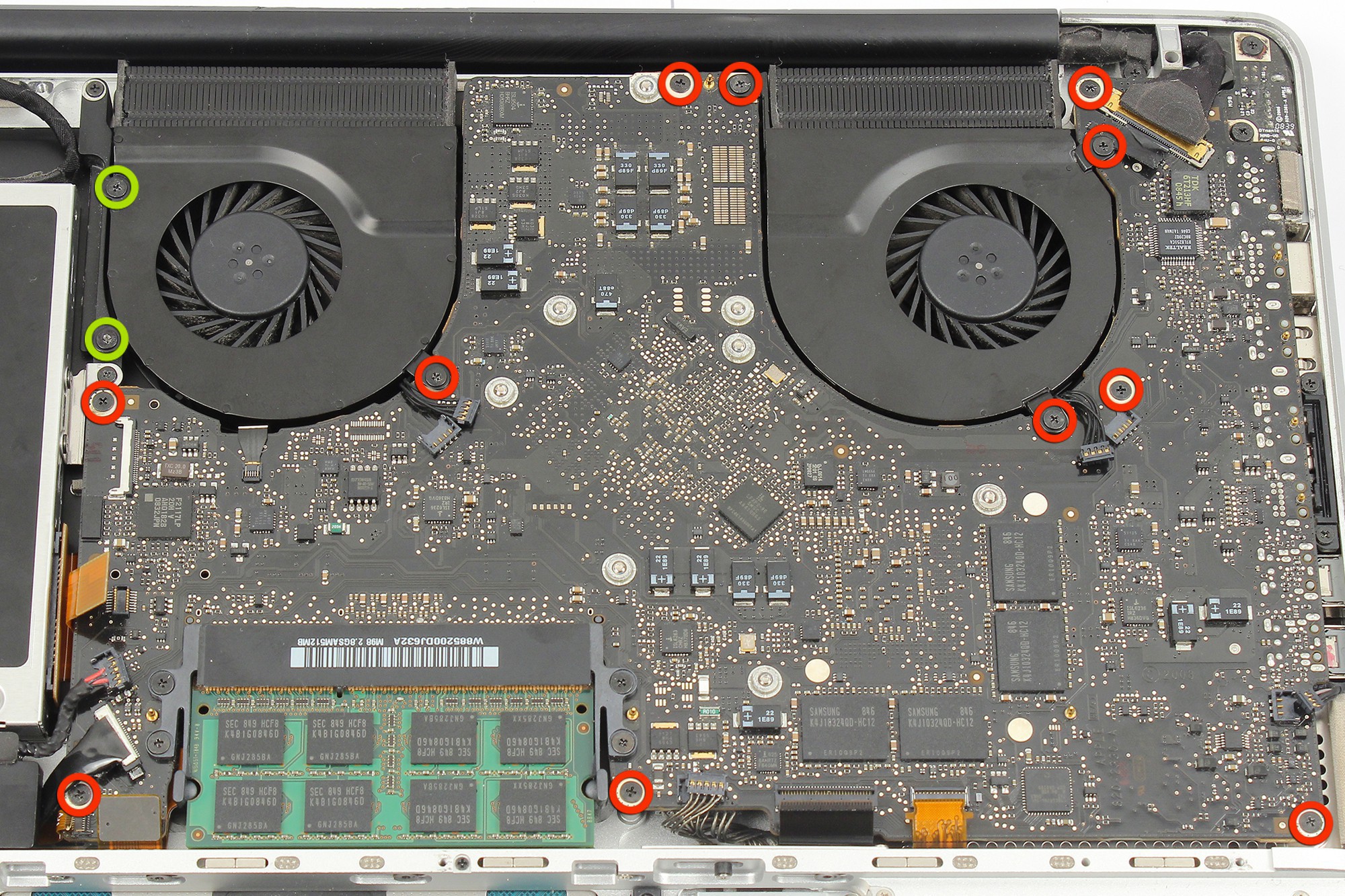

Dévissez les 13 vis :
Deux vis cruciformes entourées en vert
Onze vis cruciformes entourées en rouge

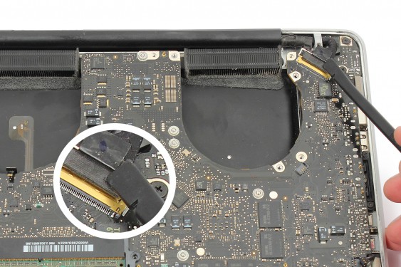

A l’aide d’une spatule en nylon, soulevez le taquet métallique de verrouillage du connecteur de la nappe principale de l’écran LCD.
Note : Soyez très délicats lors de cette opération afin de ne pas endommager le connecteur !

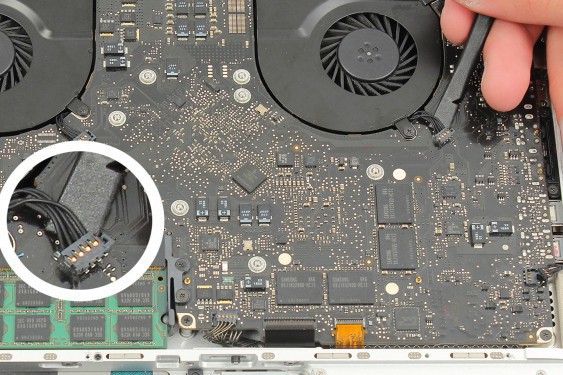

Utilisez une spatule en nylon afin de déconnecter le câble d’alimentation de la carte mère.

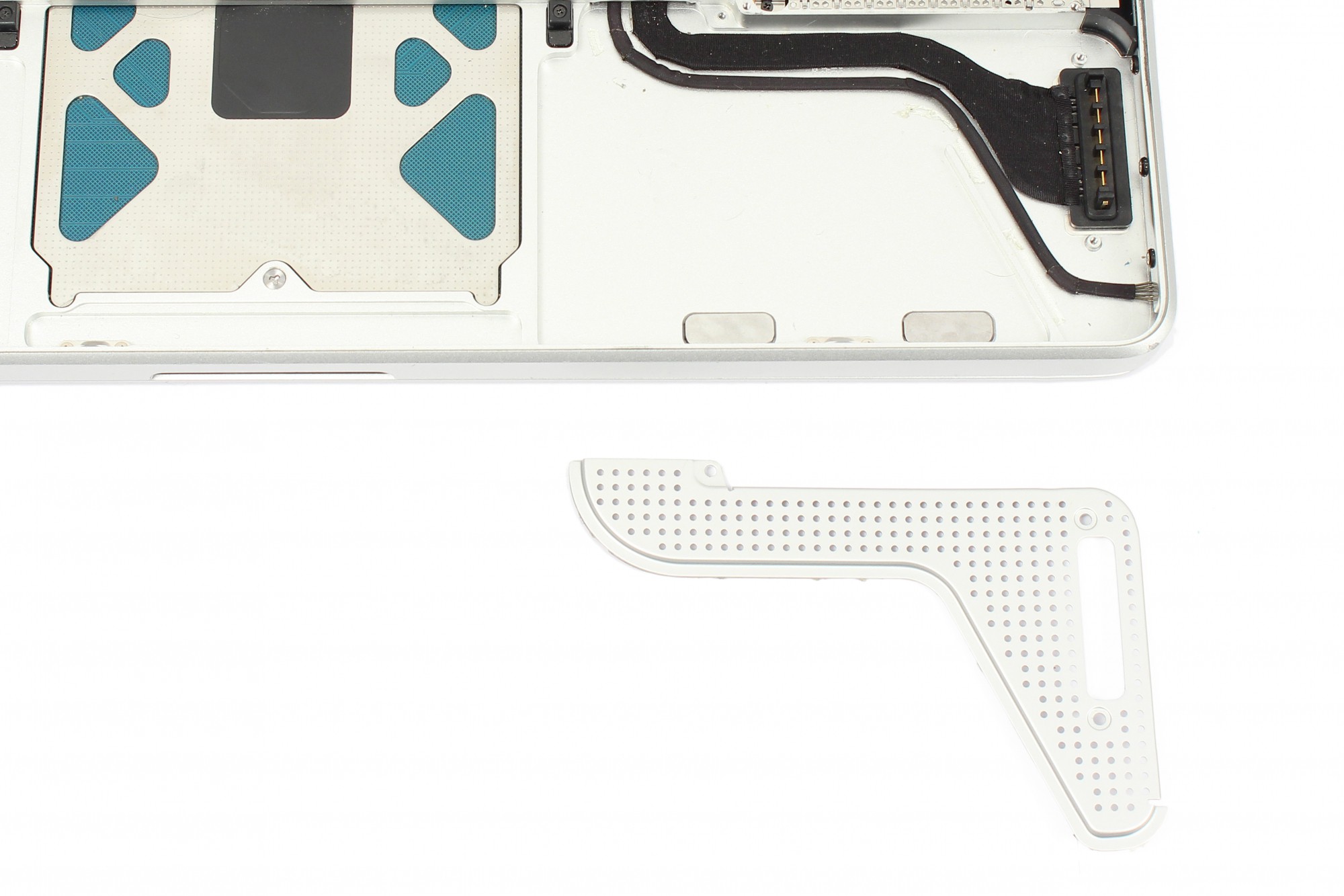

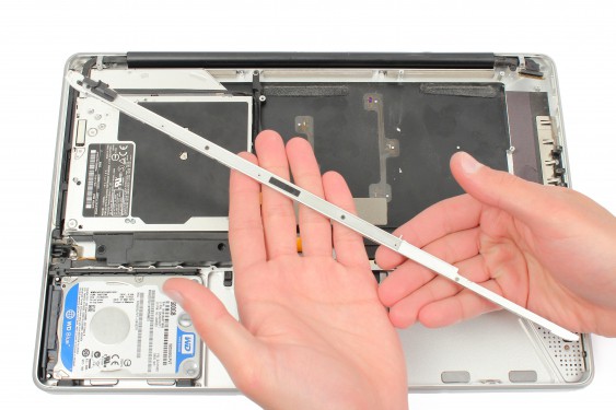

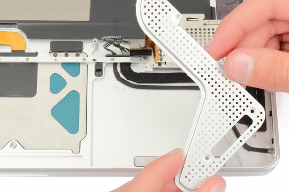

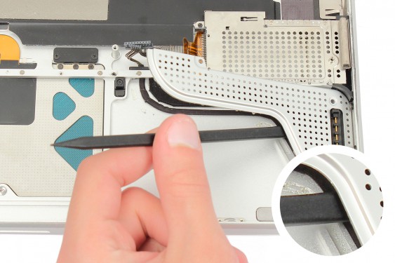

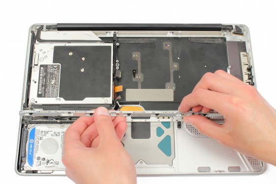

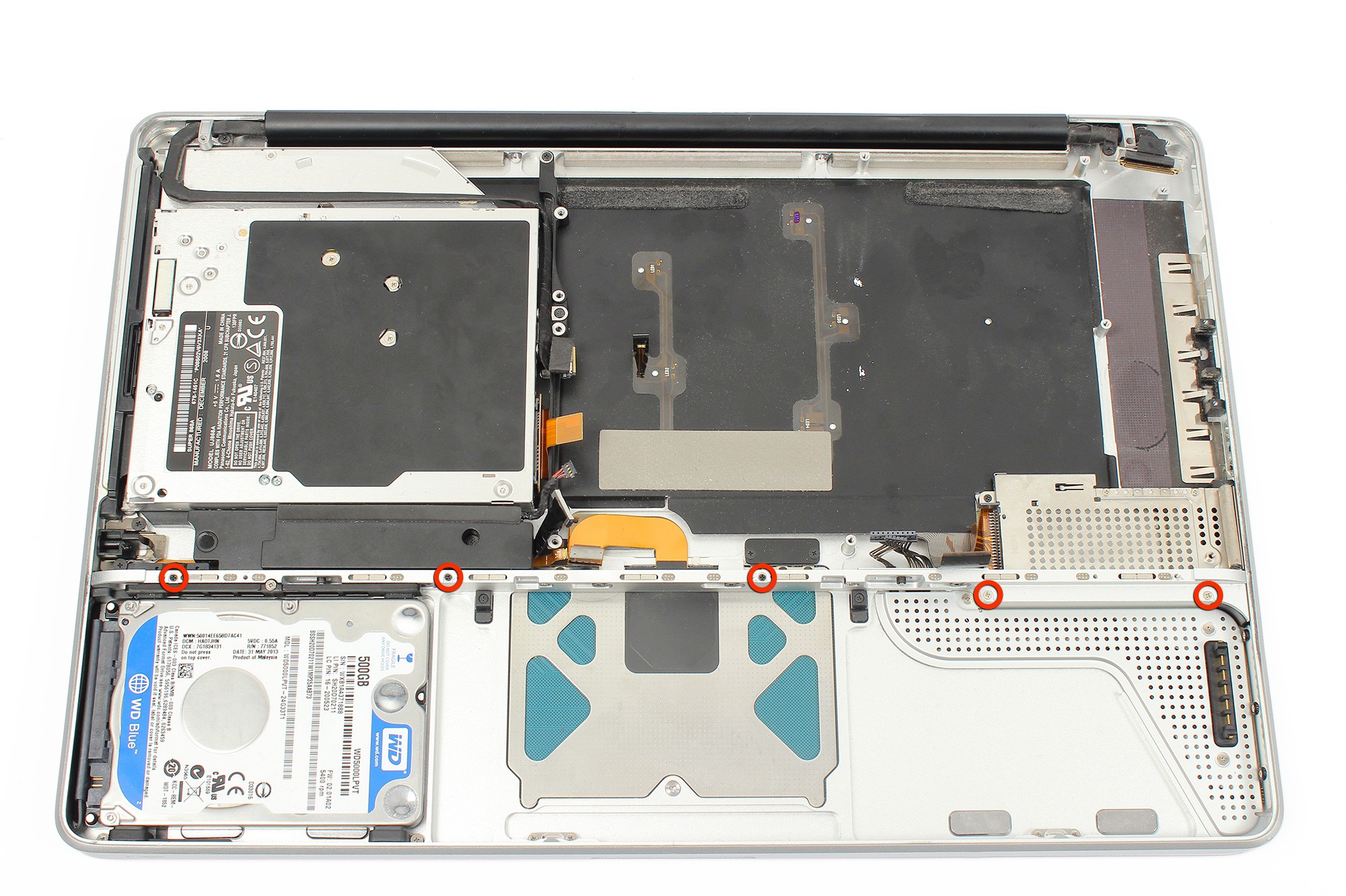

Dévissez les 5 vis cruciformes retenant le séparateur métallique.
Procédez ensuite à son retrait.

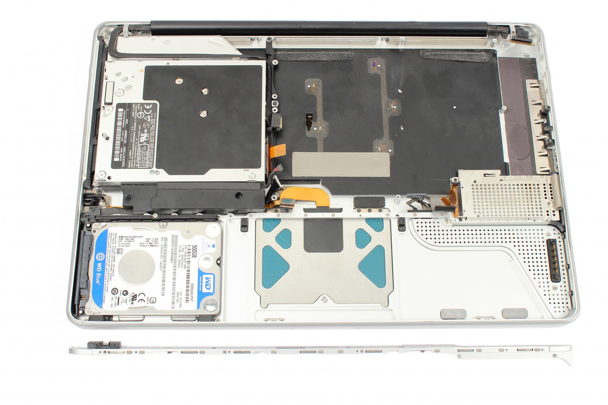

Etape 32
Le séparateur métallique est désormais démonté.

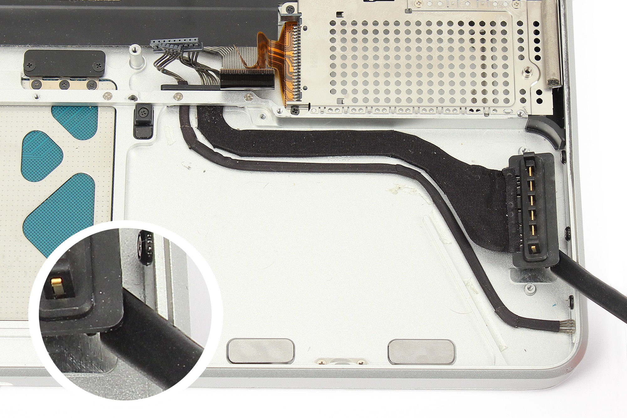

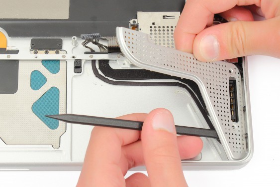

Dévissez les trois vis maintenant en place le cache du connecteur batterie.
Etape 34

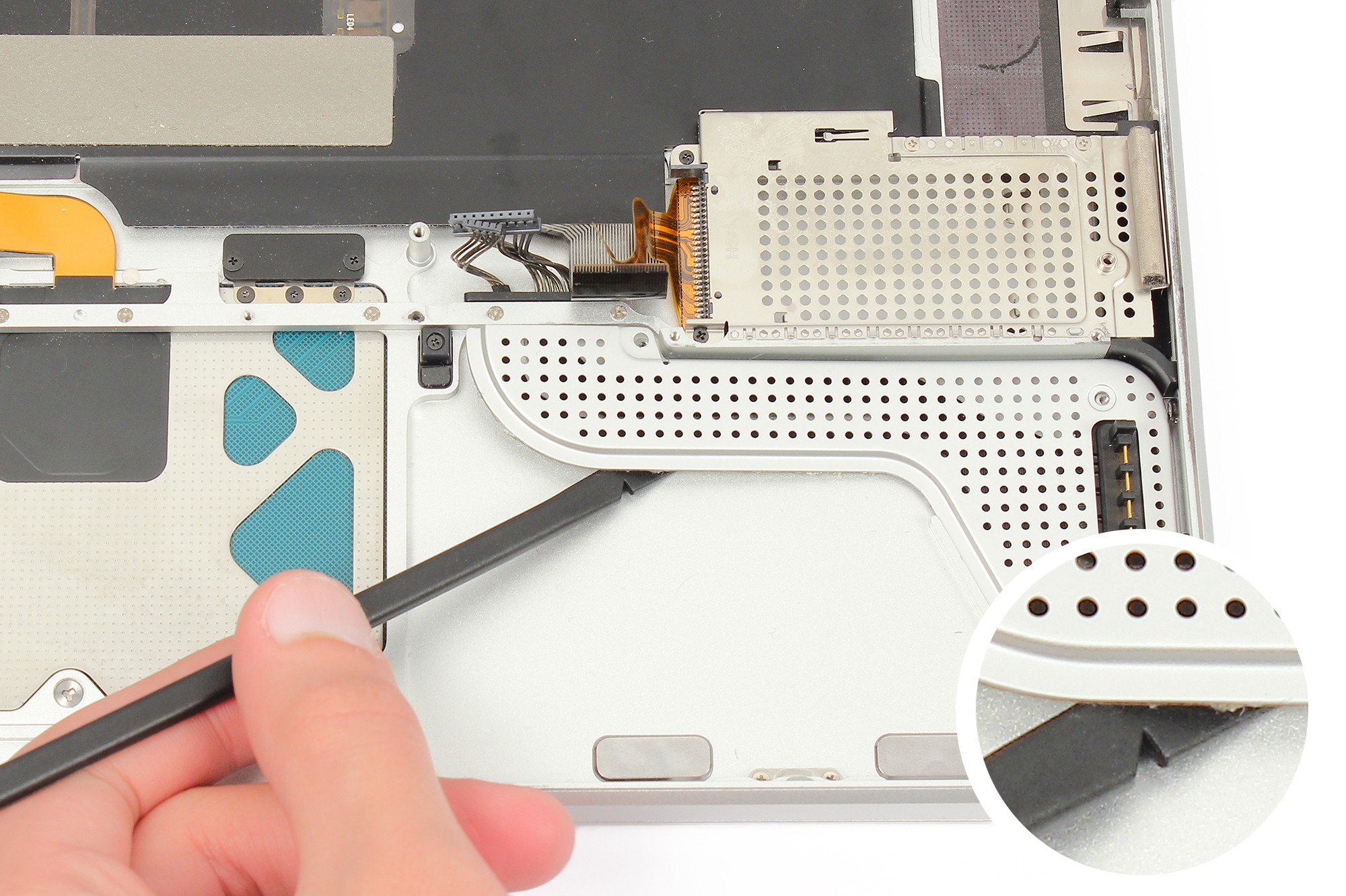

A l'aide d'une spatule en nylon, retirez délicatement le cache du connecteur de la batterie.
Etape 35
Le cache du connecteur de la batterie est désormais démonté.
Etape 36

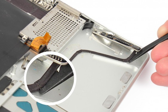

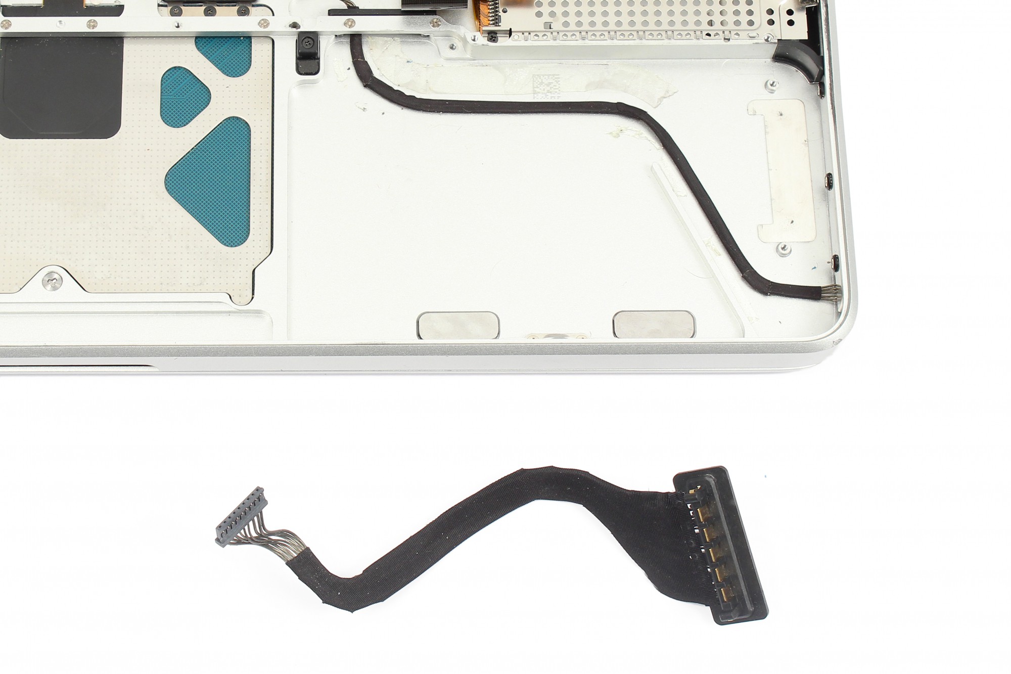

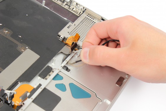

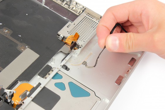

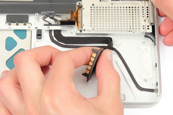

A l'aide d'une spatule en nylon, décollez délicatement le connecteur de la batterie.
Etape 37

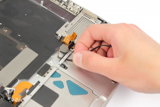

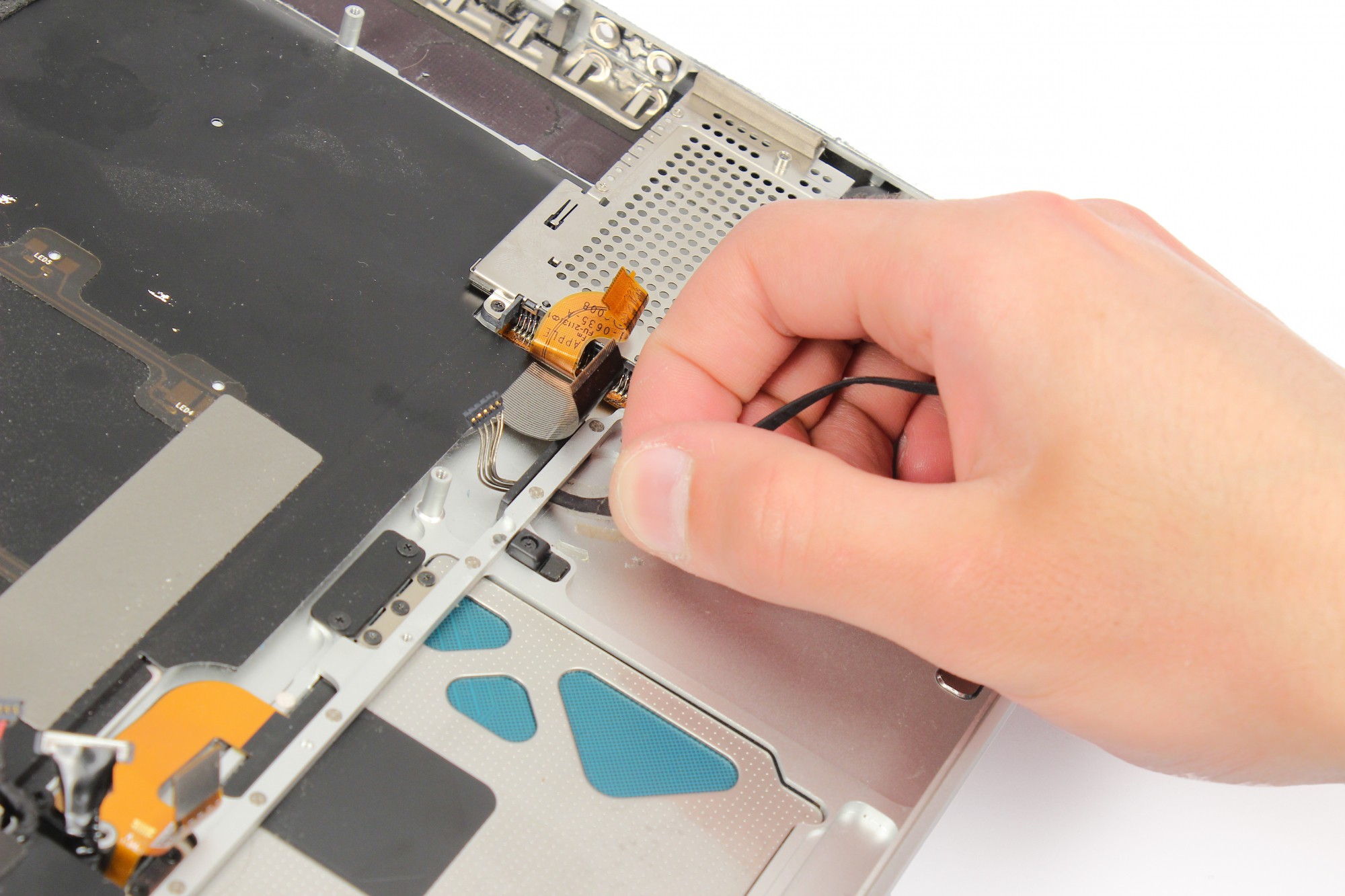

Faites ensuite passer le câble du connecteur sous le châssis principal.
Etape 38
Le connecteur de la batterie est désormais démonté.

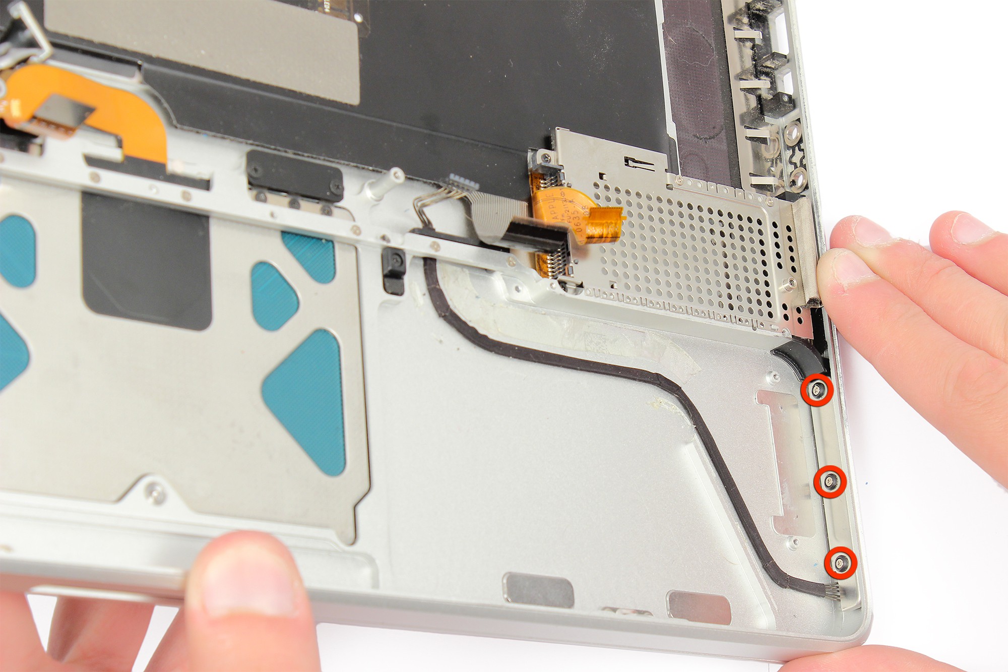

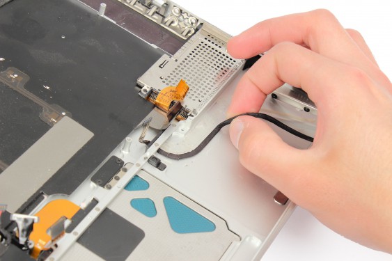

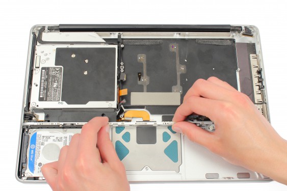

Dévissez les trois vis cruciformes maintenant en place l'indicateur de niveau de batterie.
Etape 40

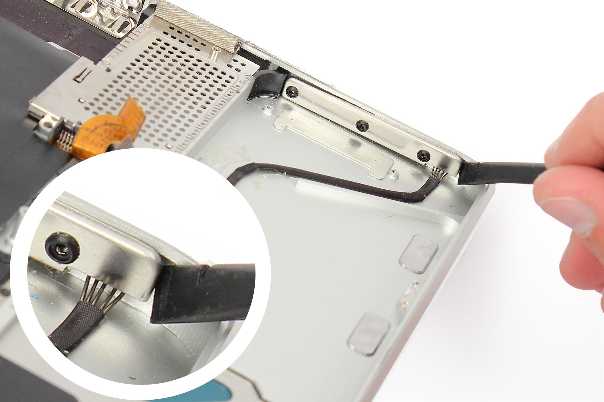

A l'aide d'une spatule en nylon, retirez l'indicateur de niveau de batterie.

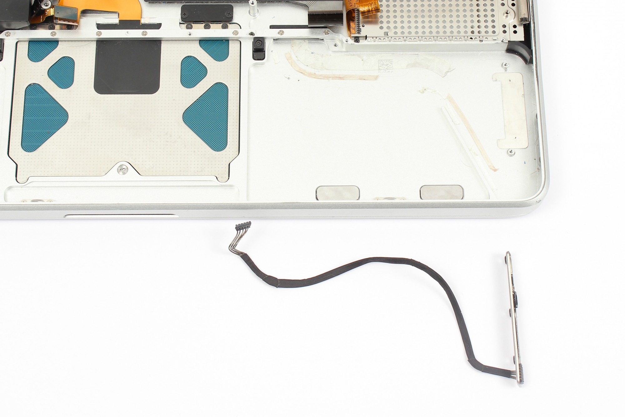

Décollez très délicatement la nappe.

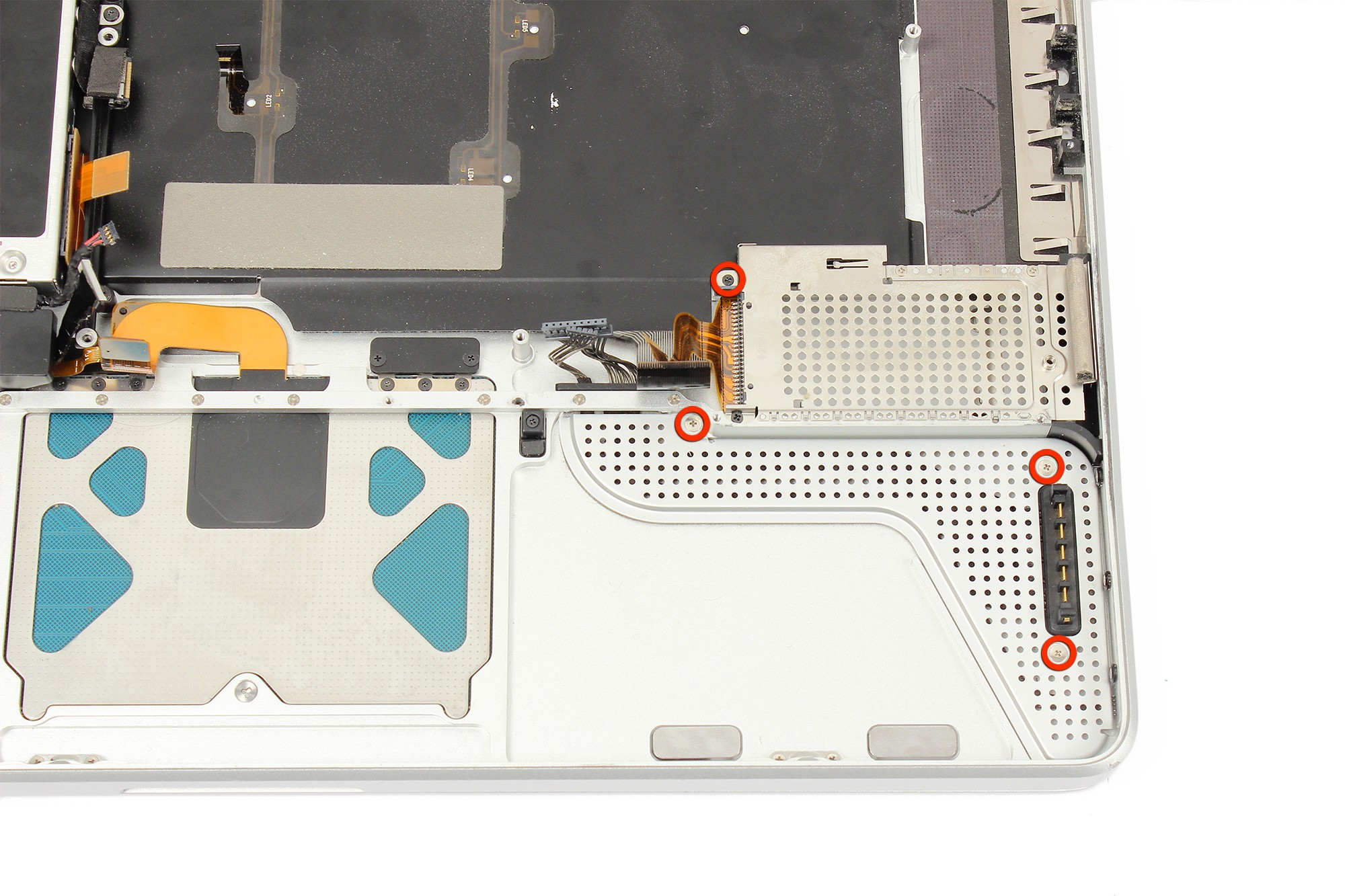

Etape 41
Faites ensuite délicatement passer le câble de l'indicateur de niveau de batterie sous le châssis du MacBook Pro.
Etape 42
L'indicateur de niveau de batterie de votre MacBook Pro 15" est désormais démonté.
En cas de besoin, vous pouvez procéder à son remplacement par une pièce neuve.
