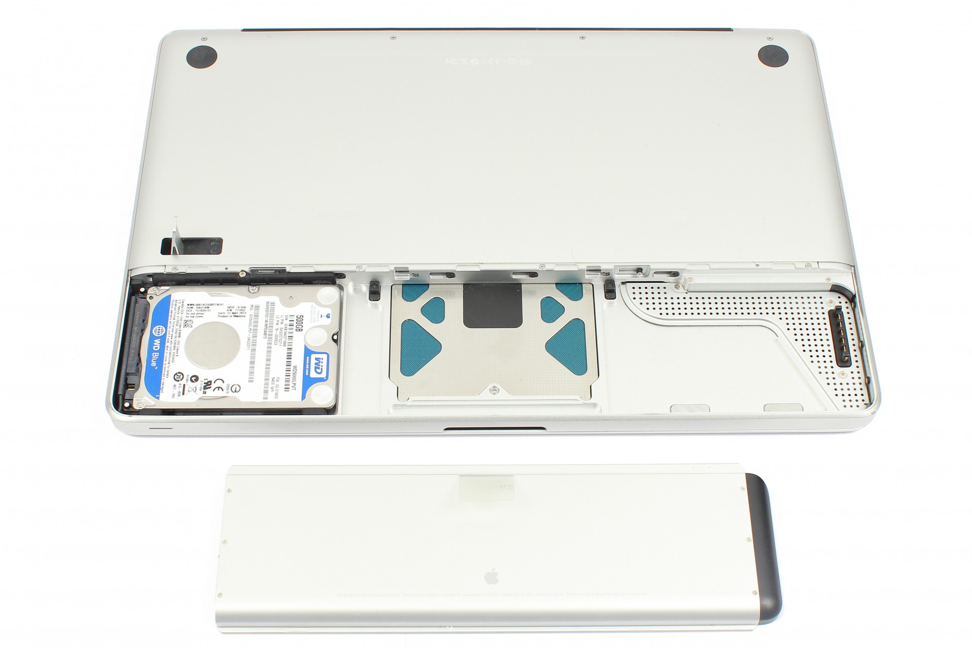

La batterie se trouve en bas à droite.
Tirez sur la languette plastique transparente afin de retirer la batterie.
La batterie de votre MacBoo Pro 15" est désormais démontée.

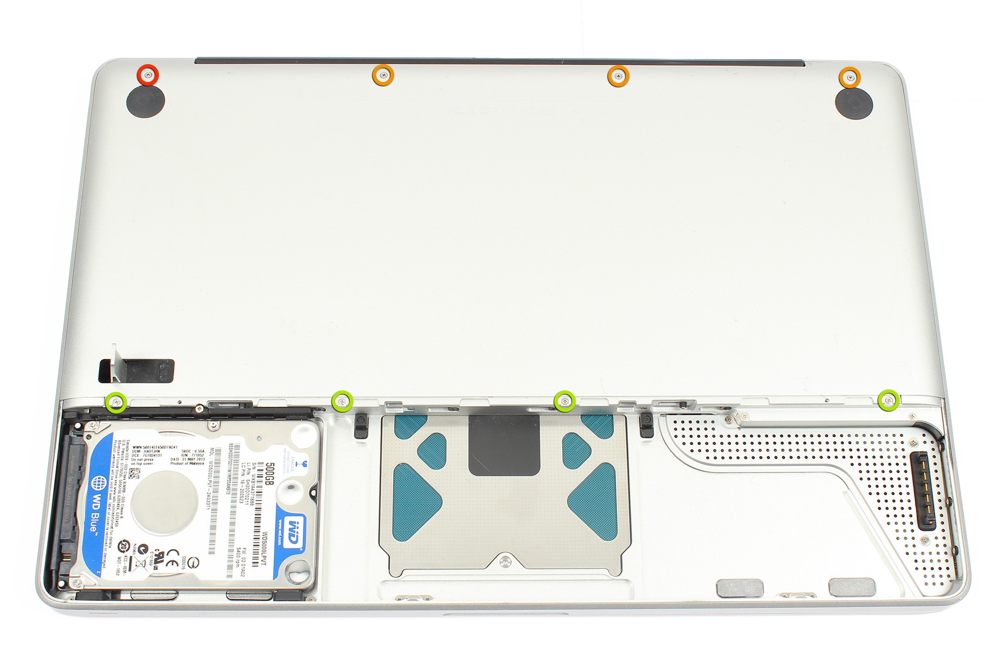

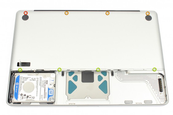

Le capot supérieur est localisé en haut comme indiqué et encadré en rouge sur la photo.
Afin de continuer cette réparation, il est nécessaire de procéder à son démontage.
Dévissez les vis cruciformes suivantes :
1 vis cruciforme de 5.4mm, entourée en rouge,
3 vis cruciformes de 14mm, entourées en orange,
4 vis cruciformes de 3.5mm, entourées en vert.
Ces vis servent à maintenir le capot supérieur au châssis du MacBook Pro.

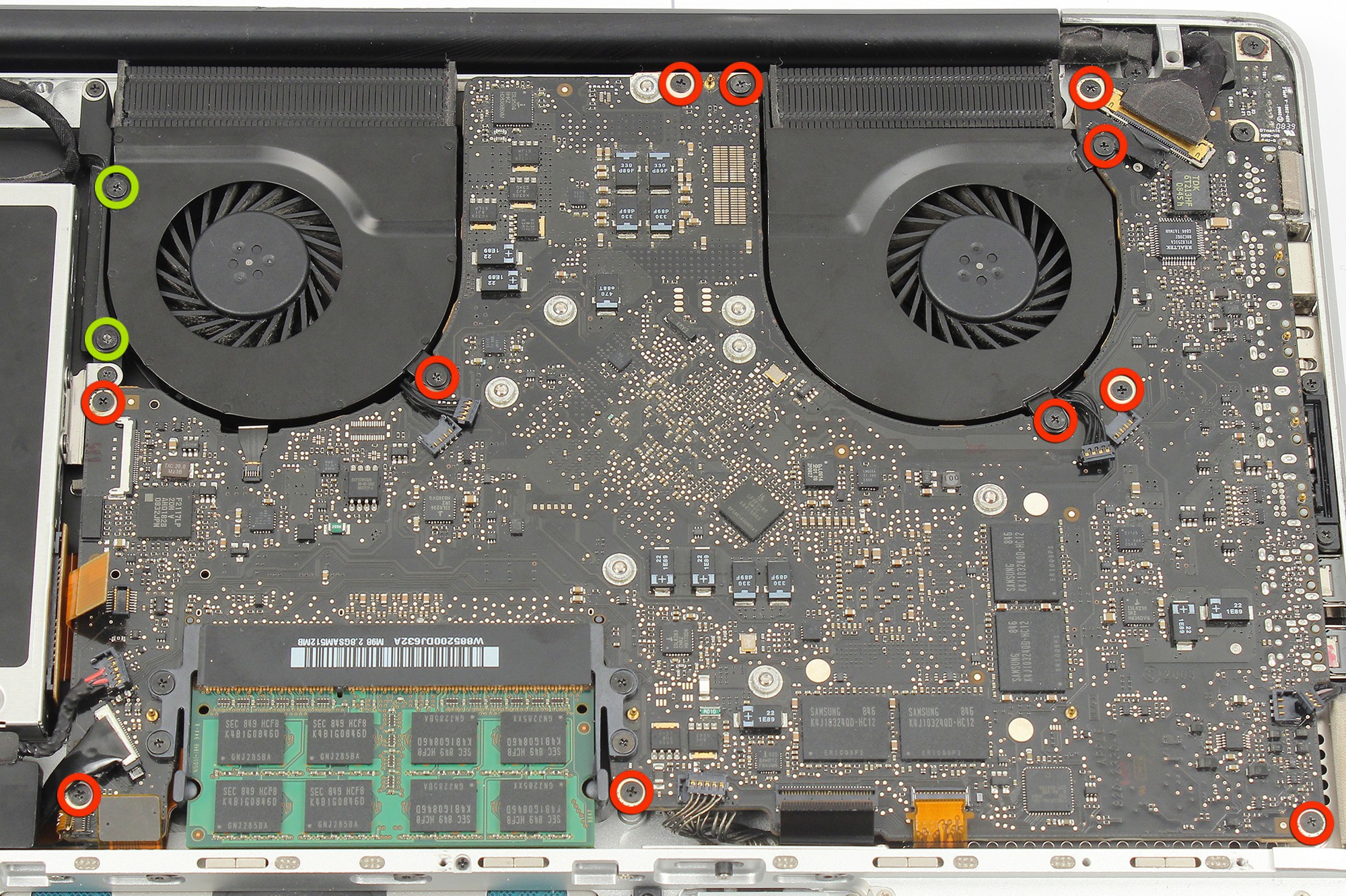

Dévissez les 13 vis :
Deux vis cruciformes entourées en vert
Onze vis cruciformes entourées en rouge

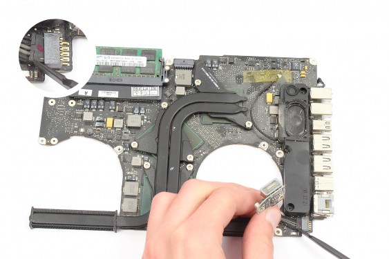

Retournez la carte mère.

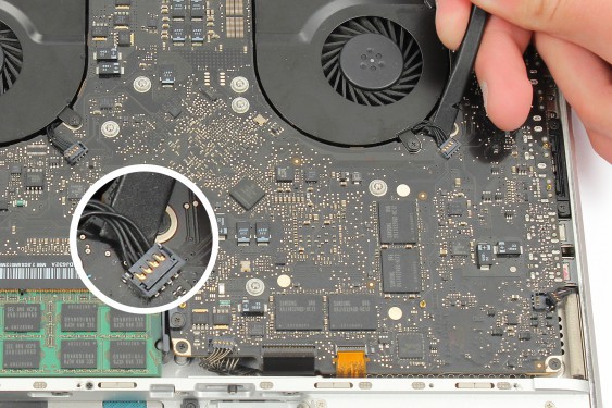

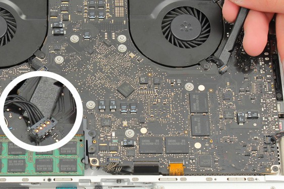

Reprenez la spatule en nylon afin de déconnecter le câble d’alimentation de la carte mère.
Etape 30

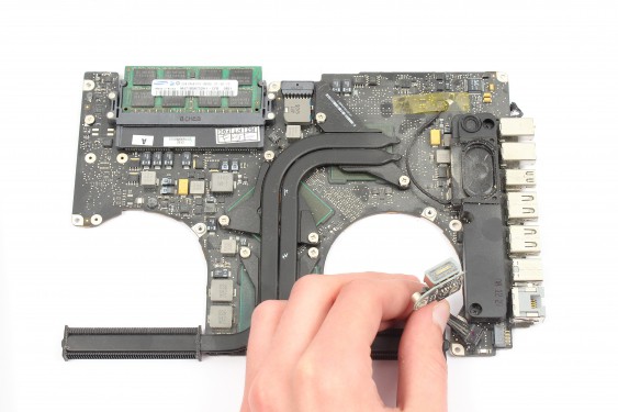

La carte mère est désormais démontée.

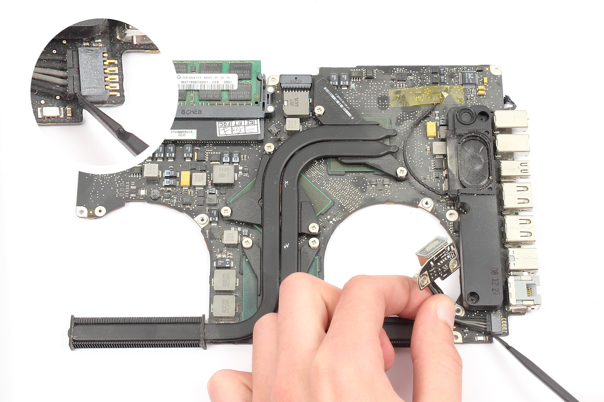

Etape 31
Servez-vous à nouveau de la spatule en nylon pour déconnecter le câble du connecteur magsafe.
Procédez ensuite à son retrait puis à sa dépose.

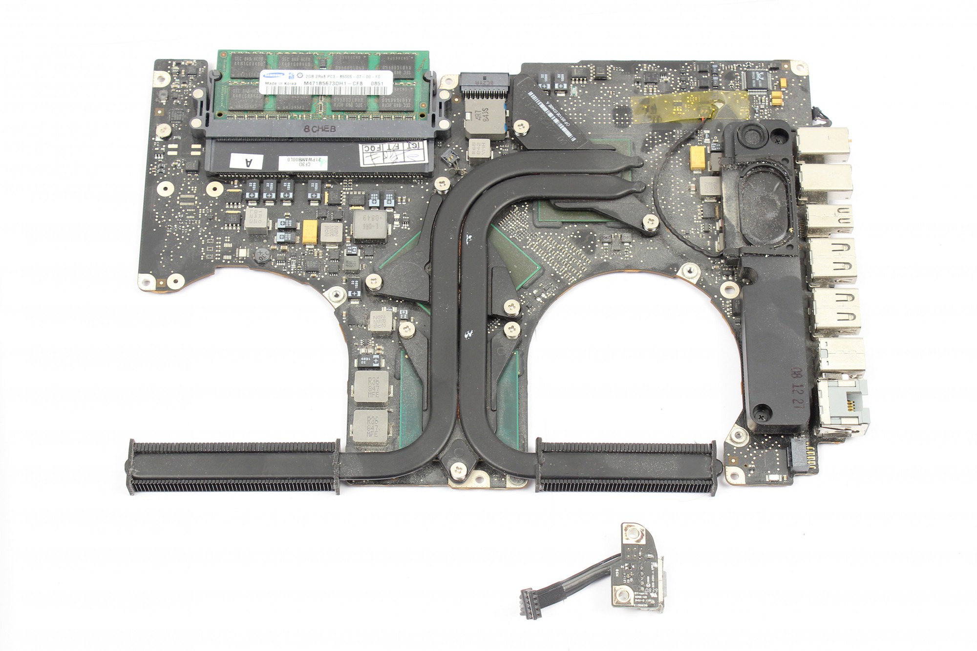

Etape 32
Le connecteur MagSafe de votre MacBook Pro 15" est désormais démonté.
Remplacez-le par une pièce neuve si cela est nécessaire.
