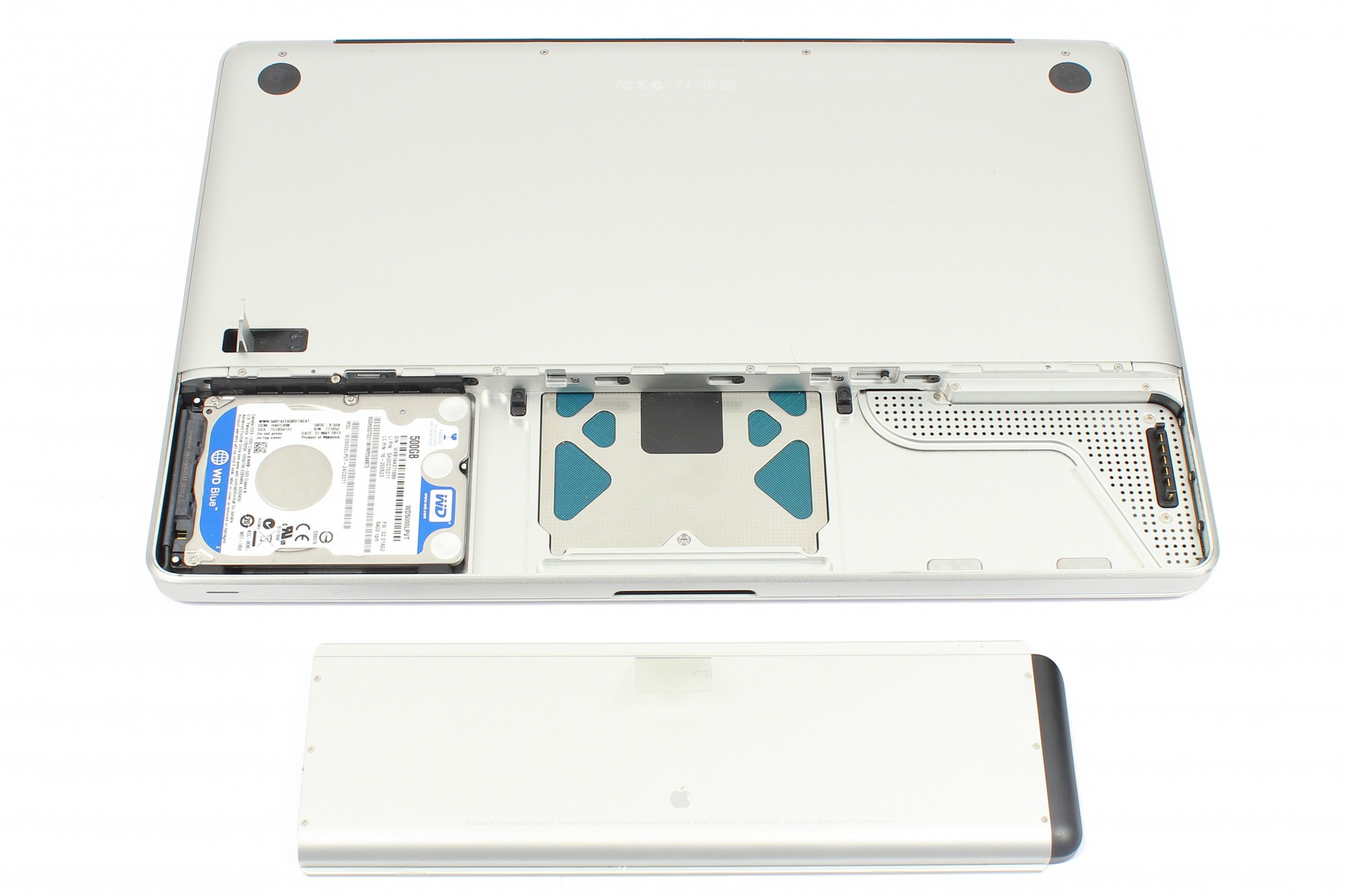

Le capot inférieur est à présent démonté.

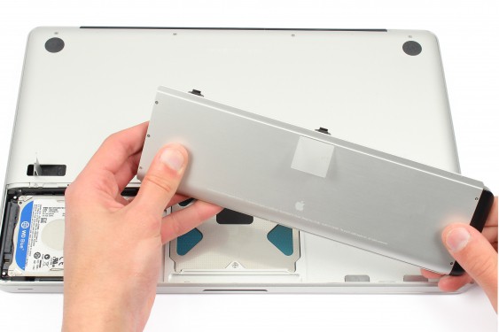

La batterie se trouve en bas à droite.
Tirez sur la languette plastique transparente afin de retirer la batterie.
La batterie de votre MacBoo Pro 15" est désormais démontée.

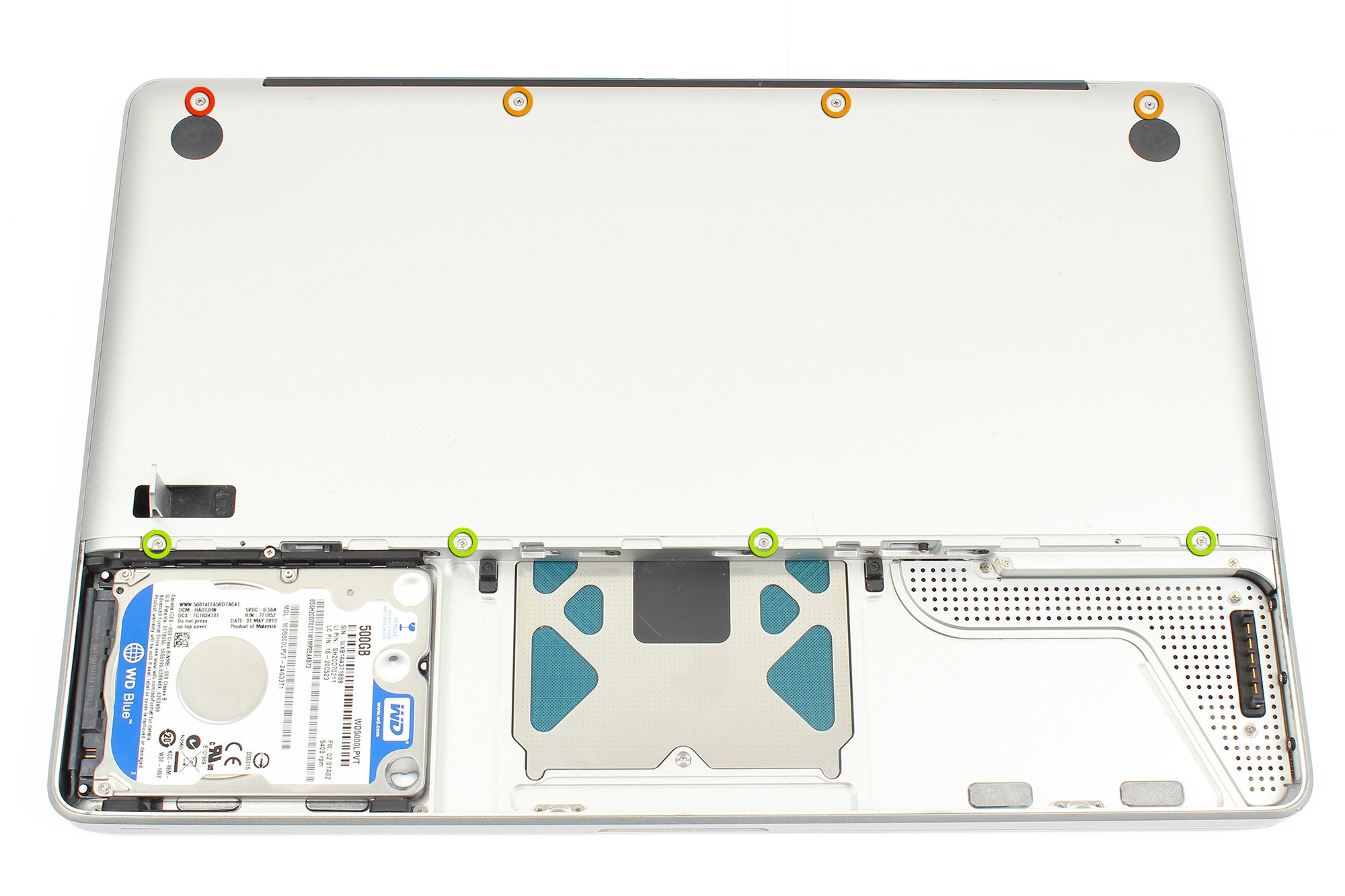

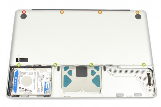

Le capot supérieur est localisé en haut comme indiqué et encadré en rouge sur la photo.
Afin de continuer cette réparation, il est nécessaire de procéder à son démontage.
Dévissez les vis cruciformes suivantes :
1 vis cruciforme de 5.4mm, entourée en rouge,
3 vis cruciformes de 14mm, entourées en orange,
4 vis cruciformes de 3.5mm, entourées en vert.
Ces vis servent à maintenir le capot supérieur au châssis du MacBook Pro.
Retirez le capot supérieur en le soulevant délicatement.
Le capot supérieur de votre MacBook Pro 15" est désormais démonté.

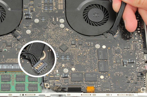

Toujours avec cette spatule en nylon, déconnectez le câble de liaison et d’alimentation du disque dur.
Décollez l’adhésif de protection du haut-parleur droit.
Servez-vous encore de la spatule en nylon pour déconnecter le câble de liaison du haut-parleur droit.
Déconnectez la nappe d’alimentation et de données du lecteur SuperDrive.
Servez-vous à nouveau de la spatule en nylon pour sortir la nappe de gestion de la caméra de son connecteur.

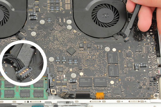

Grâce à cette spatule en nylon, déconnectez le câble d’alimentation du ventilateur gauche.
Répétez la même opération pour le câble d’alimentation du ventilateur droit.

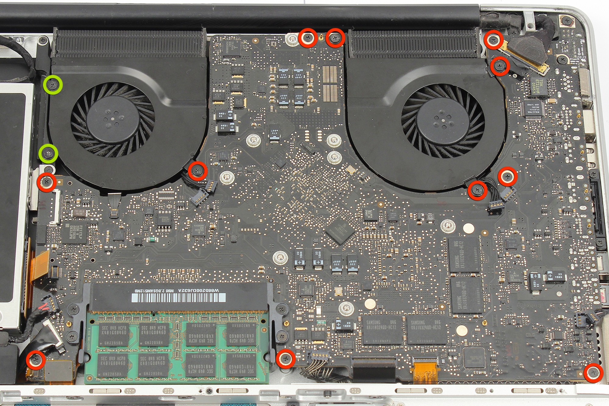

Dévissez les 13 vis :
Deux vis cruciformes entourées en vert
Onze vis cruciformes entourées en rouge
Soulevez légèrement le ventilateur droit en vous aidant de la spatule en nylon.
Saisissez-le puis procédez à son retrait.
Le ventilateur droit est désormais démonté.
Répétez le même geste en vous servant de la spatule en nylon pour soulever légèrement le ventilateur gauche.
Saisissez-le puis retirez-le.
Le ventilateur gauche est désormais démonté.

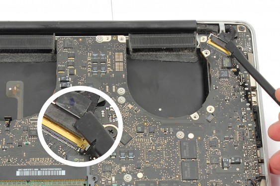

A l’aide d’une spatule en nylon, soulevez le taquet métallique de verrouillage du connecteur de la nappe principale de l’écran LCD.
Note : Soyez très délicats lors de cette opération afin de ne pas endommager le connecteur !

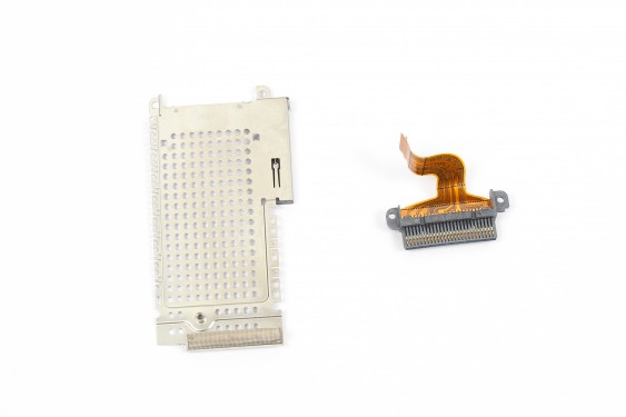

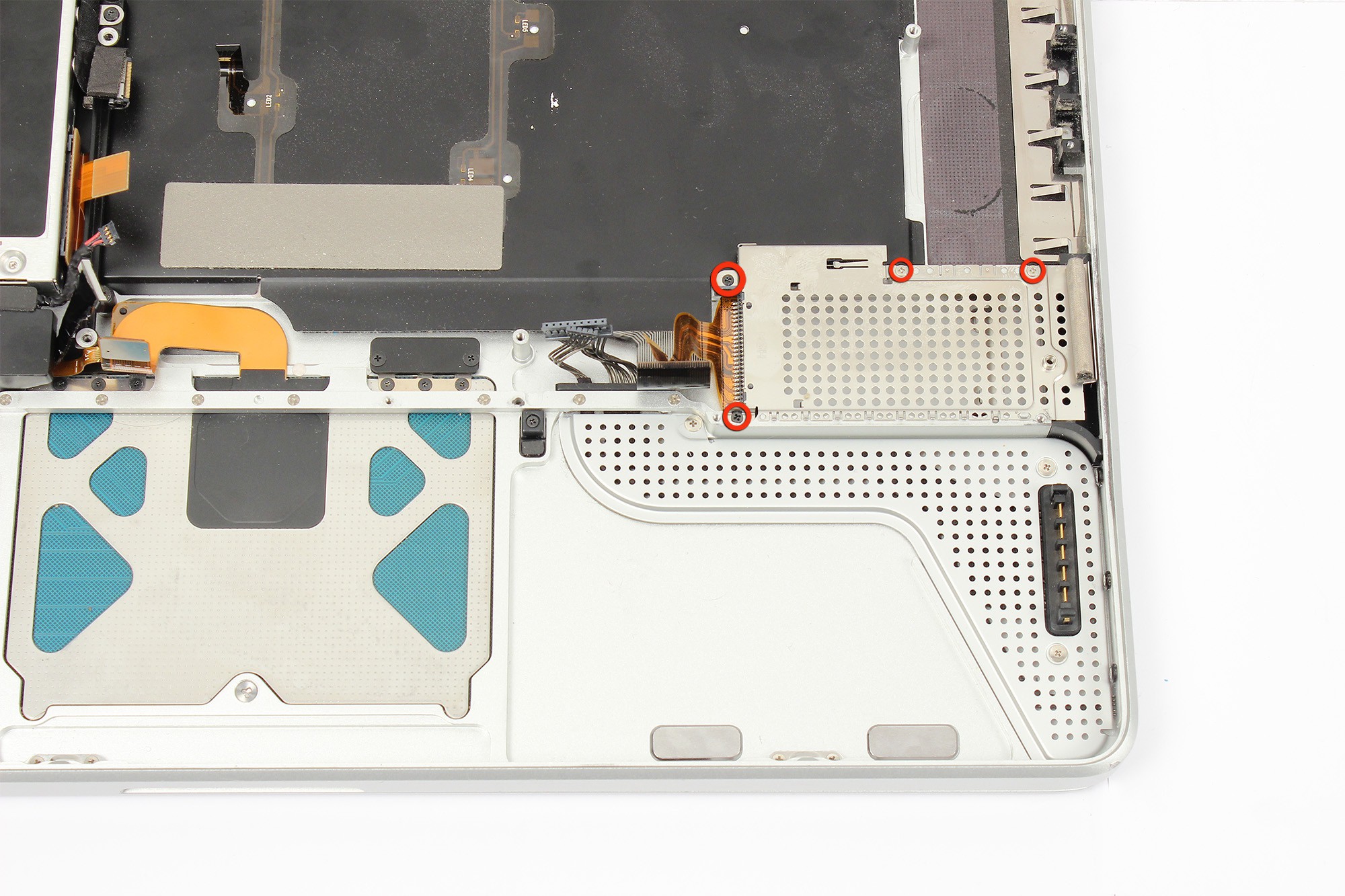

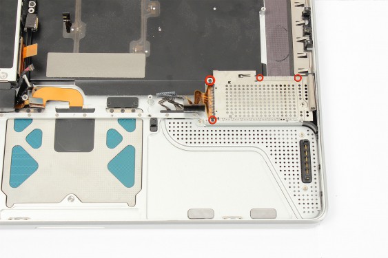

Dévissez les 4 vis cruciformes maintenant en place le logement expresscard.
Etape 32

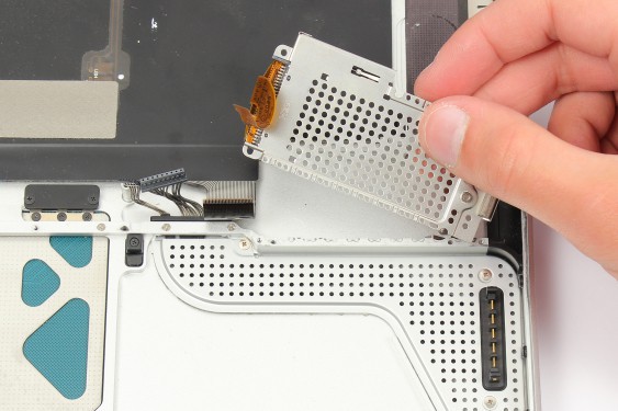

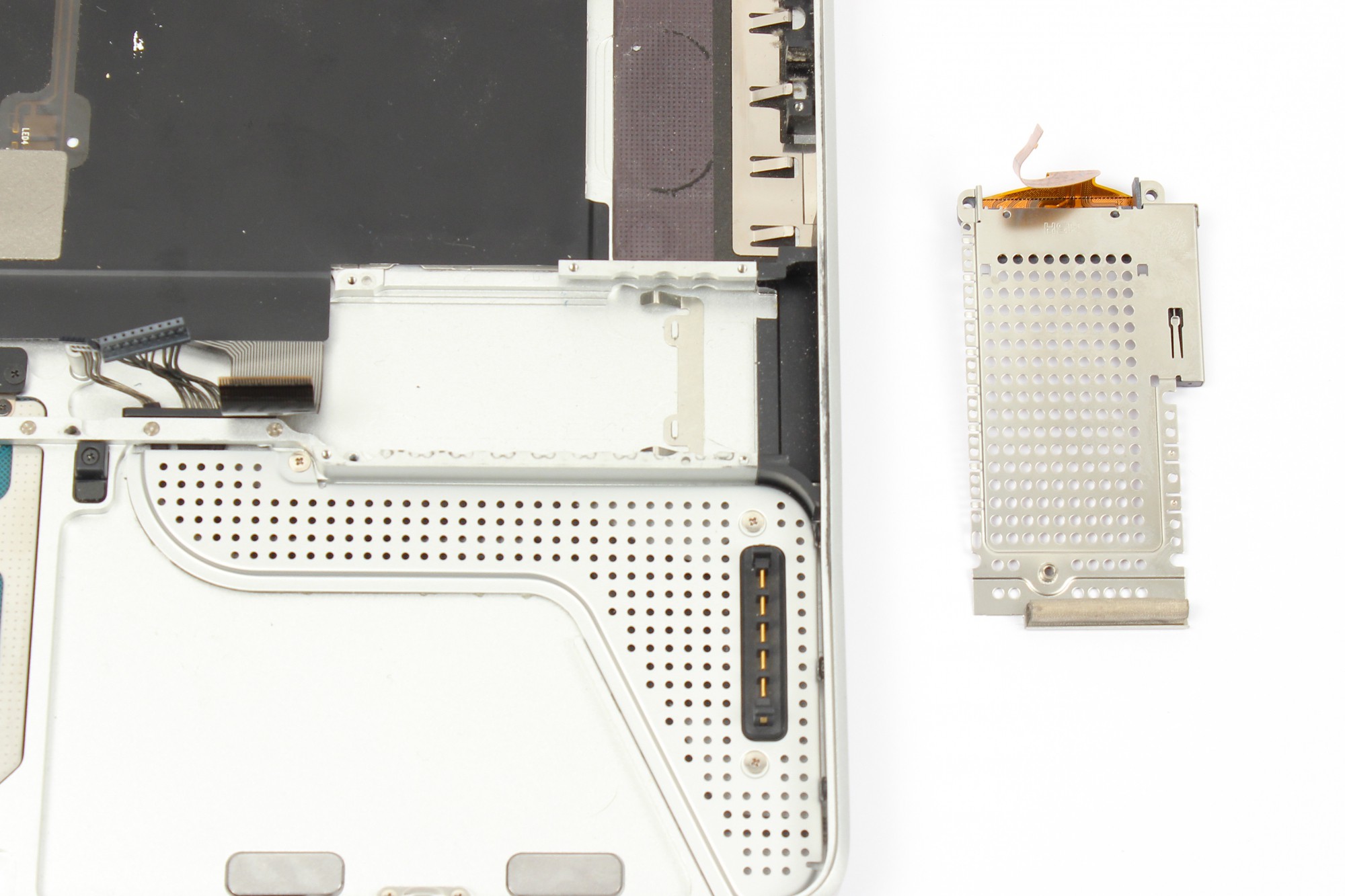

Soulevez ensuite légèrement le logement expresscard puis retirez-le.
Etape 33

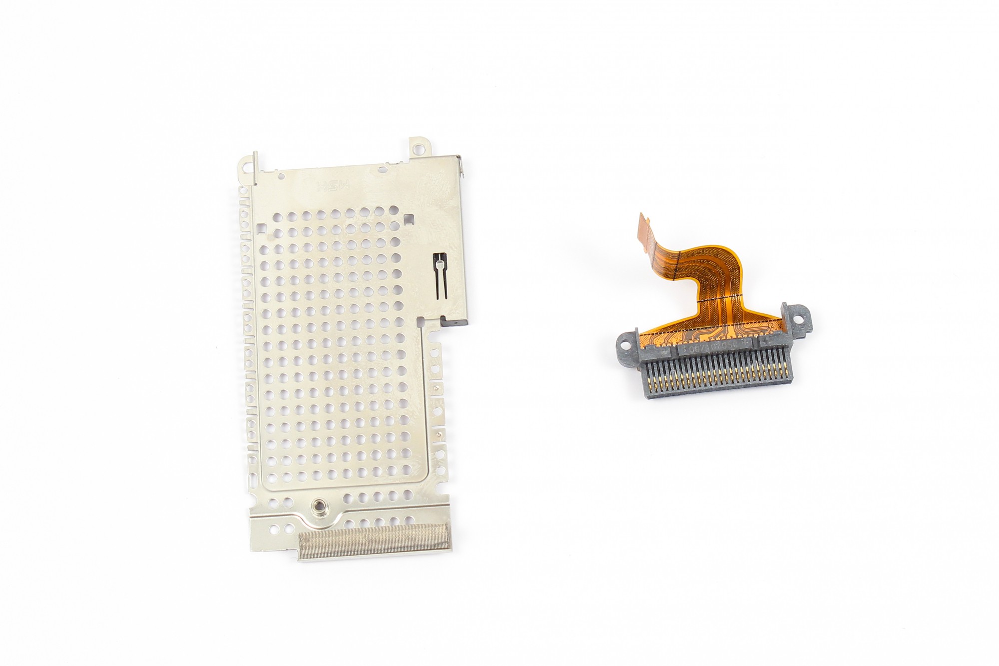

Le logement expresscard est désormais démonté.
Etape 34

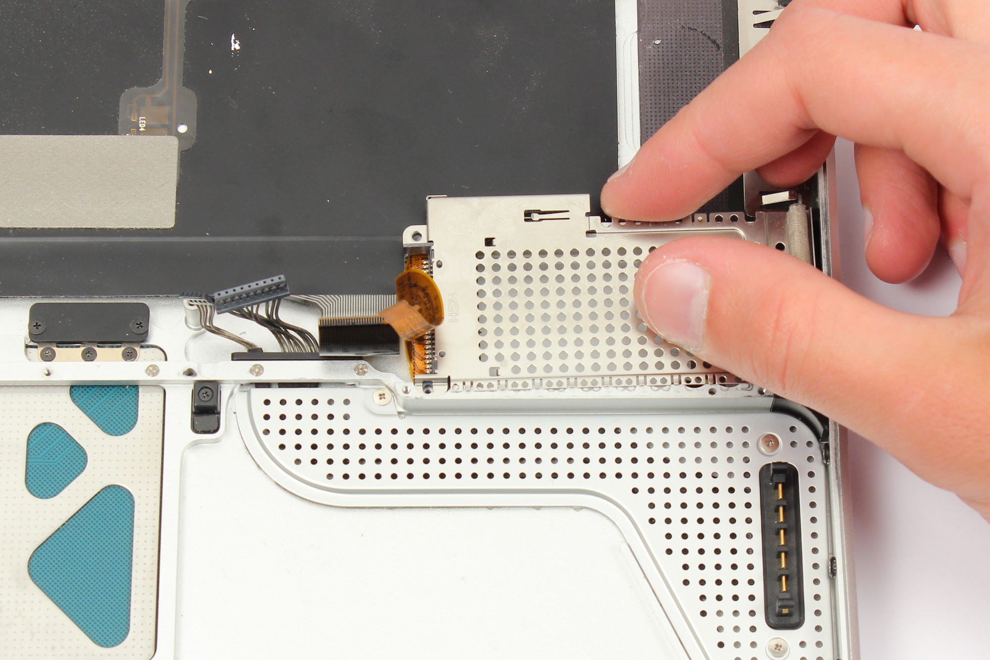

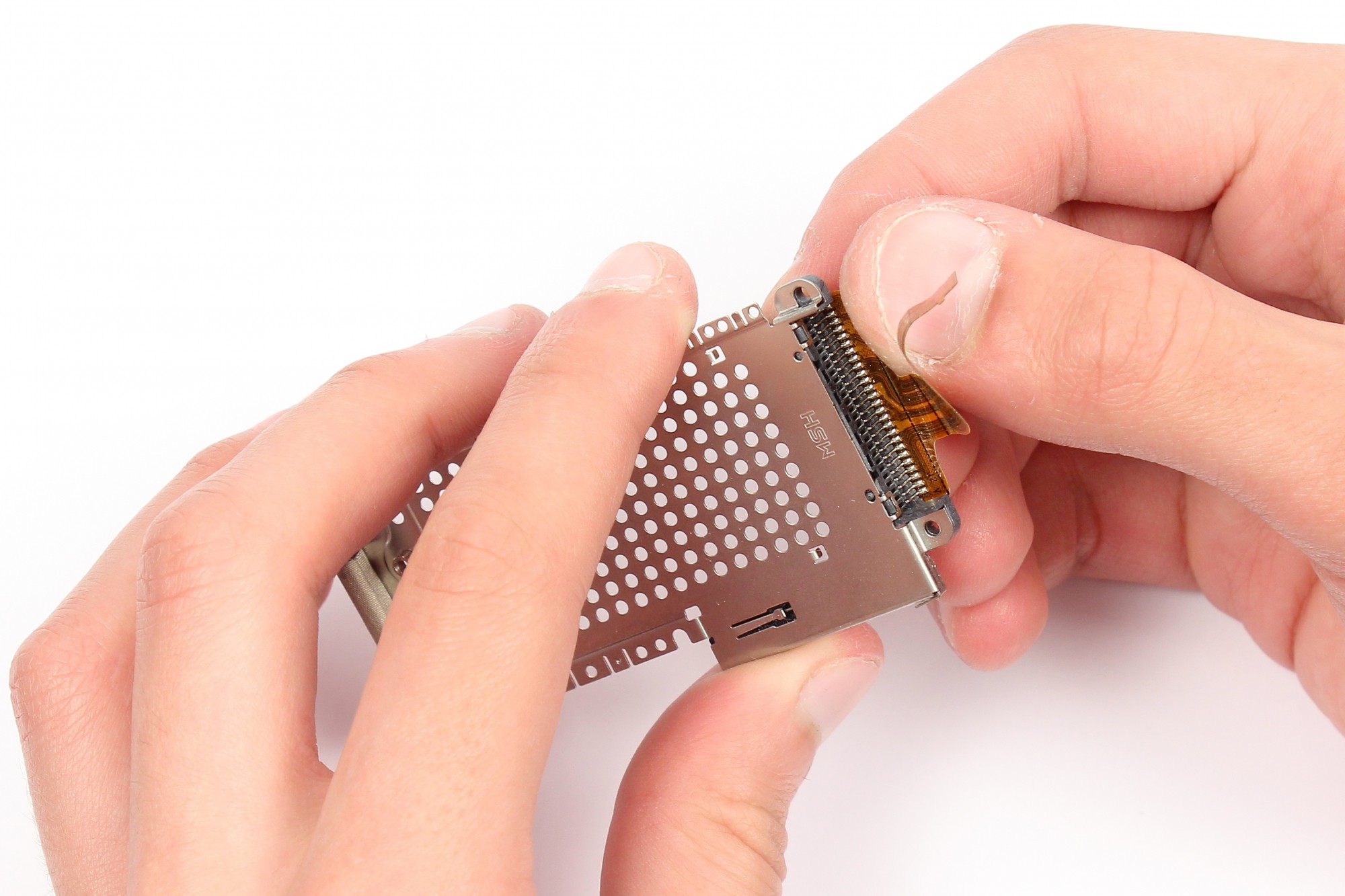

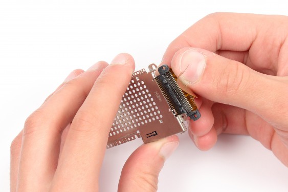

Déclipsez ensuite la partie connecteur du logement expresscard en tirant légèrement cette dernière.
Note : Attention à ne pas tirer fortement sur la nappe, cela pourrait l'endommager !
Etape 35
Le logement expresscard de votre MacBook Pro 15" est desormais démonté.
