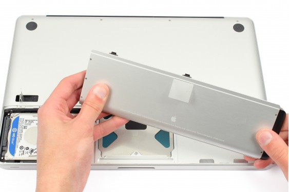

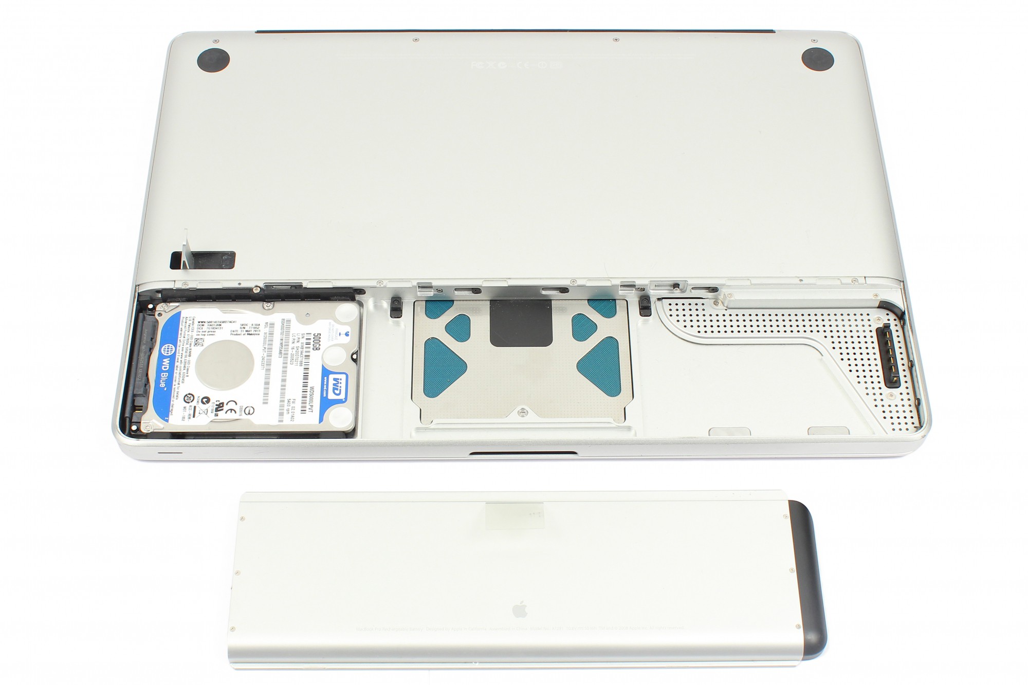

La batterie se trouve en bas à droite.
Tirez sur la languette plastique transparente afin de retirer la batterie.
La batterie de votre MacBoo Pro 15" est désormais démontée.

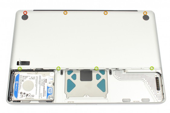

Le capot supérieur est localisé en haut comme indiqué et encadré en rouge sur la photo.
Afin de continuer cette réparation, il est nécessaire de procéder à son démontage.
Dévissez les vis cruciformes suivantes :
1 vis cruciforme de 5.4mm, entourée en rouge,
3 vis cruciformes de 14mm, entourées en orange,
4 vis cruciformes de 3.5mm, entourées en vert.
Ces vis servent à maintenir le capot supérieur au châssis du MacBook Pro.
Retirez ensuite délicatement le capot supérieur en soulevant ce dernier.
Le capot supérieur de votre MacBook Pro 15" est désormais démonté.

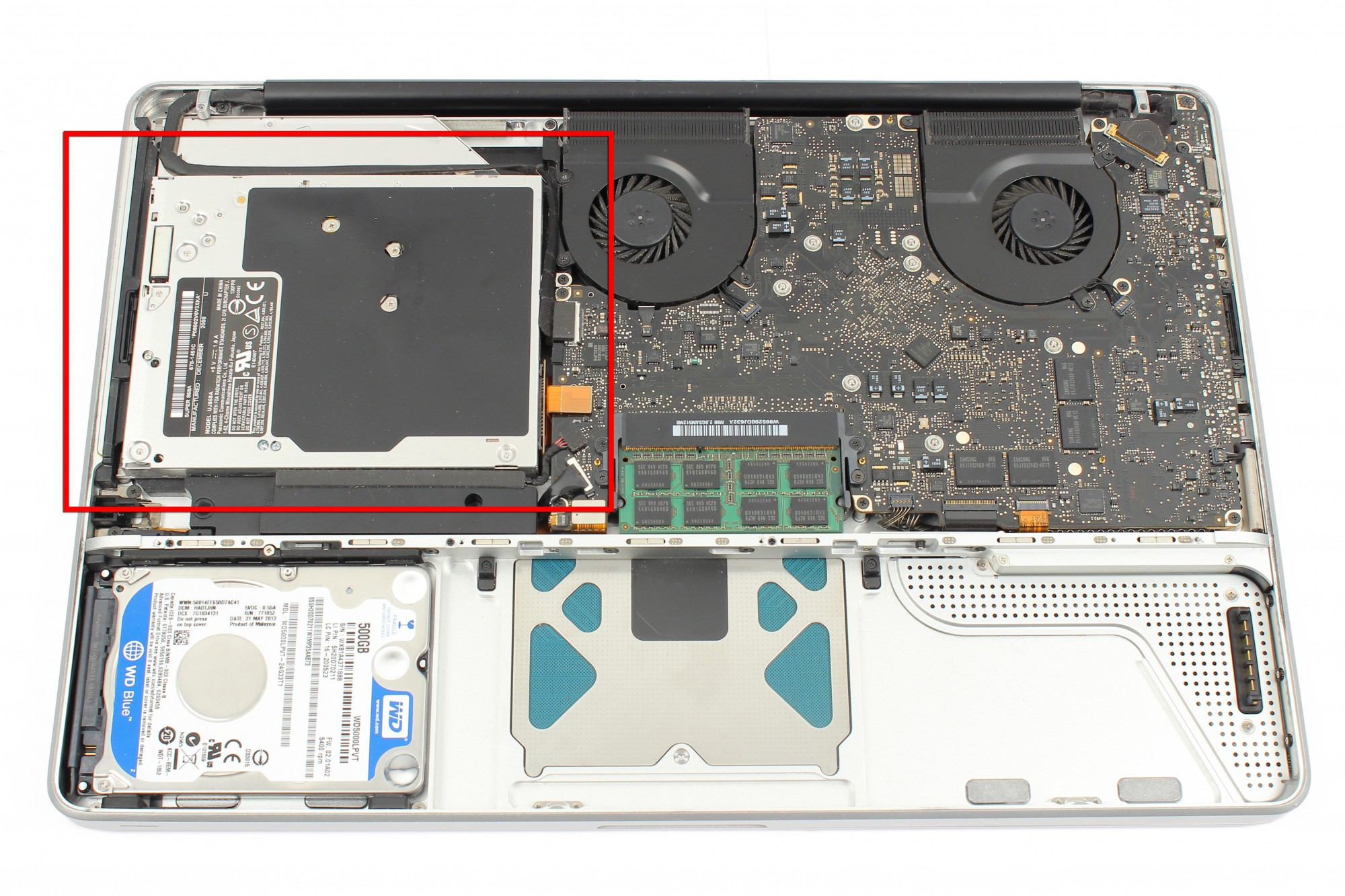

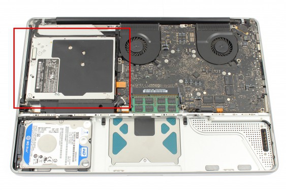

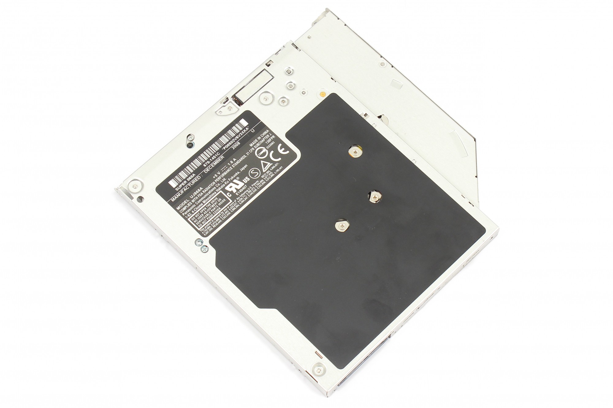

Le lecteur SuperDrive est localisé à gauche du Macbook (encadré en rouge sur la photo).
A l'aide d'un tournevis cruciforme, dévissez les trois vis entourées en rouge sur la photo.
Celles-ci retiennent le lecteur SuperDrive (lecteur optique) au châssis de votre MacBook Pro 15".
Utilisez une spatule en nylon et décollez délicatement la premiere nappe de liaison avec l'écran LCD.
Avec cette spatule en nylon, déconnectez la nappe de liaison de la caméra.

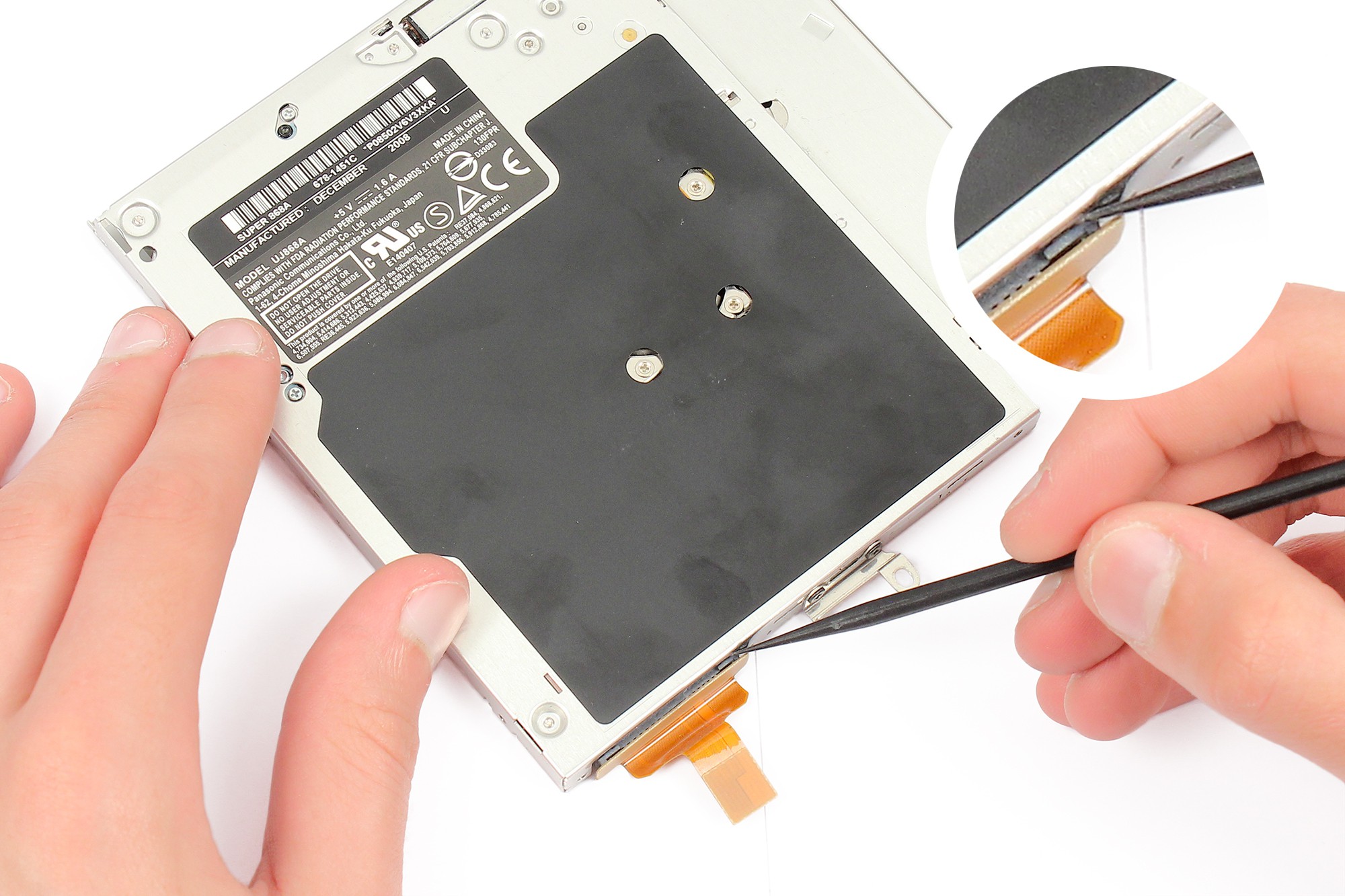

Débranchez la nappe de liaison du lecteur SuperDrive (lecteur optique) en vous servant de la spatule en nylon.
Soulevez ensuite délicatement le lecteur SuperDrive puis procédez à sa dépose.

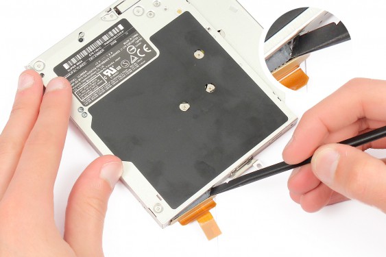

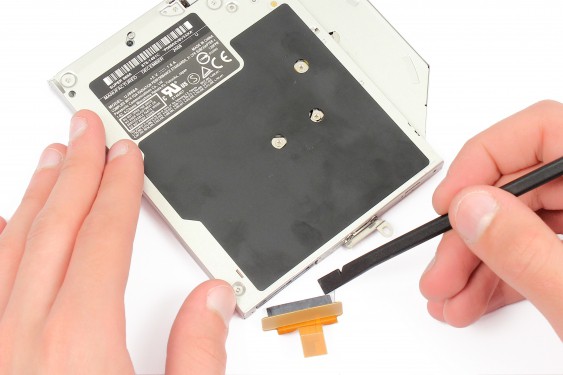

A l'aide de la spatule en nylon, retirez délicatement la nappe adaptateur SATA (Serial ATA).

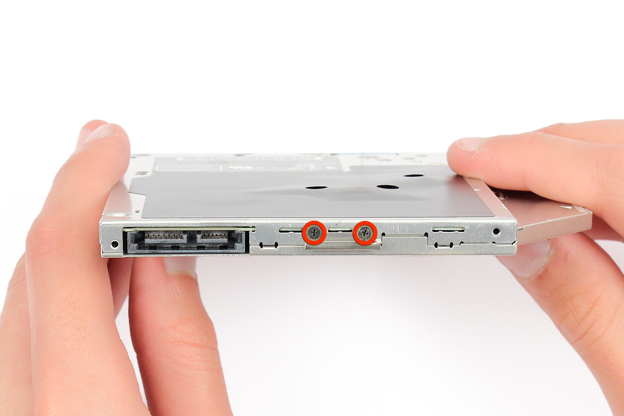

Dévissez ensuite les deux vis cruciformes maintenant l'entretoise métallique de maintien en place.
Le lecteur SuperDrive est à présent démonté.
Remplacez-le par une pièce neuve si cela est nécessaire.
