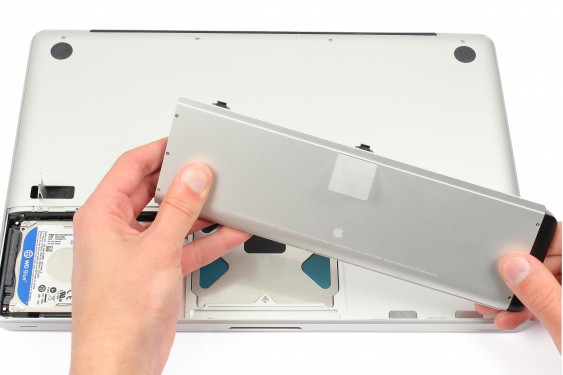

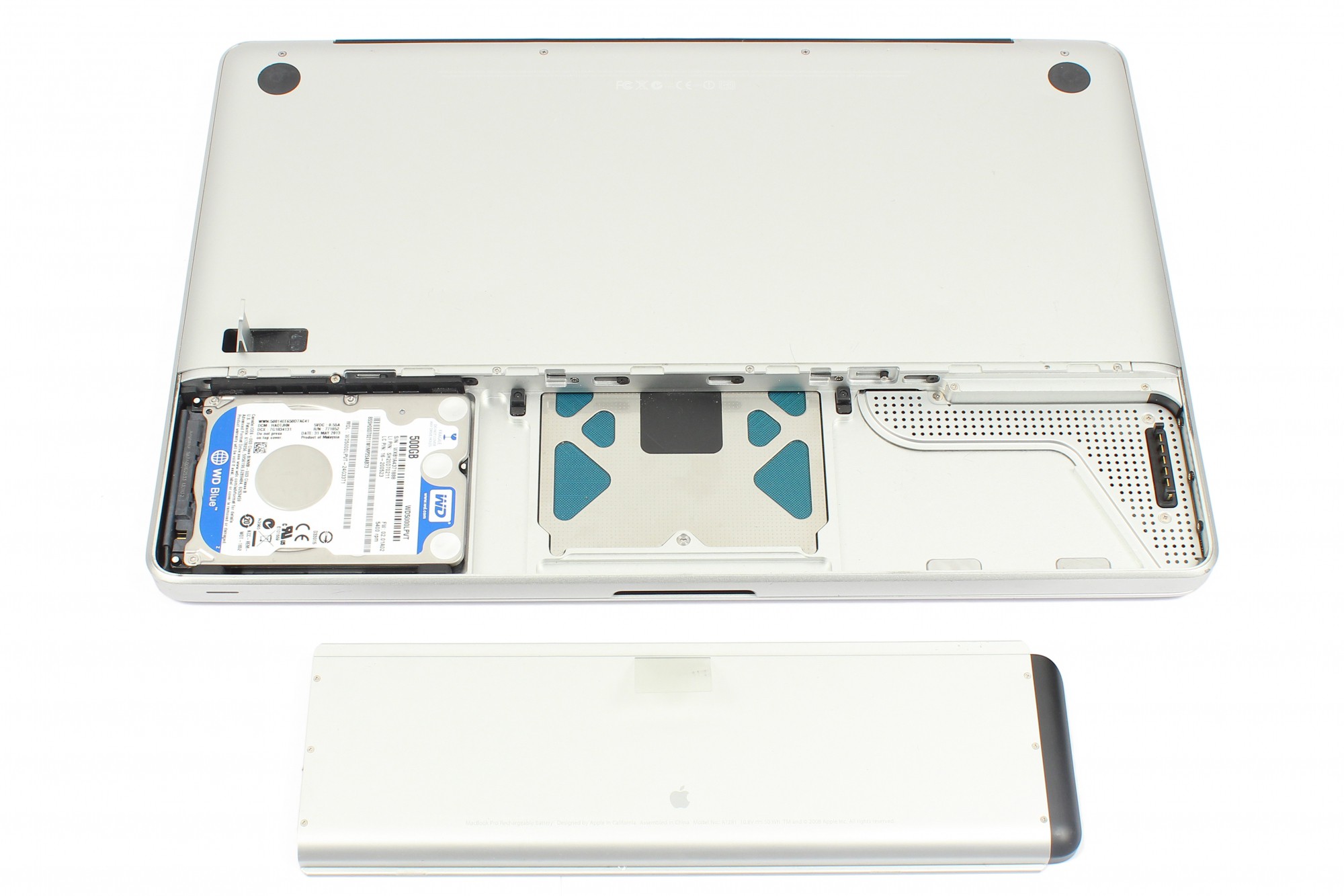

La batterie se trouve en bas à droite.
Tirez sur la languette plastique transparente afin de retirer la batterie.
La batterie de votre MacBoo Pro 15" est désormais démontée.

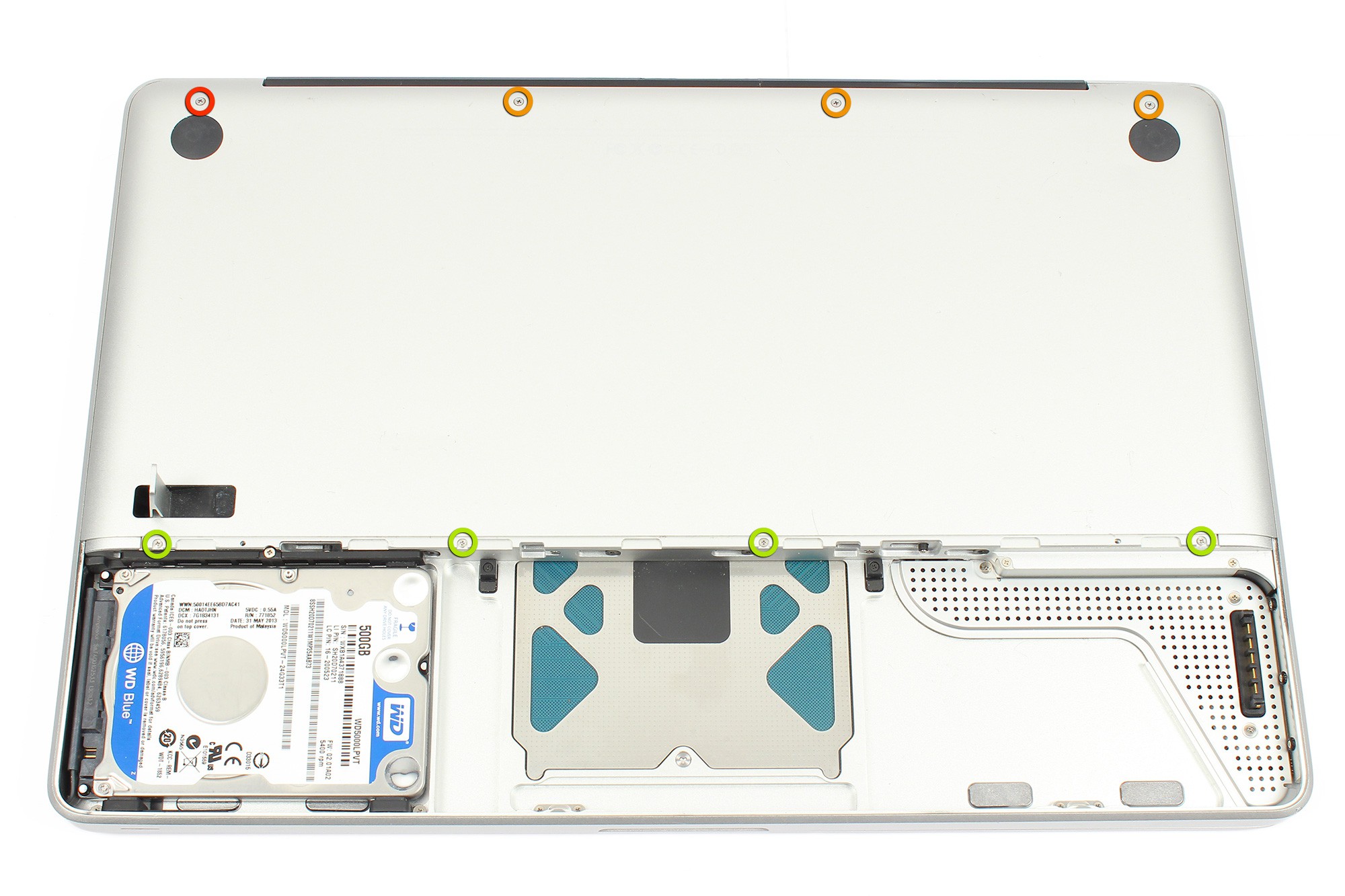

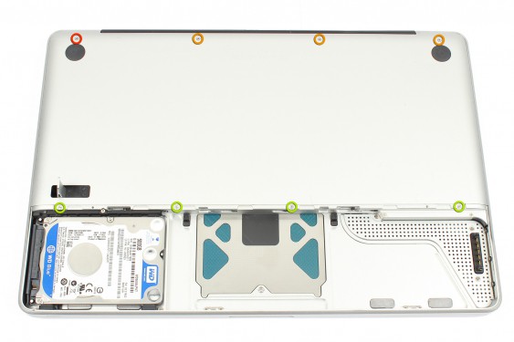

Le capot supérieur est localisé en haut comme indiqué et encadré en rouge sur la photo.
Afin de continuer cette réparation, il est nécessaire de procéder à son démontage.
Dévissez les vis cruciformes suivantes :
1 vis cruciforme de 5.4mm, entourée en rouge,
3 vis cruciformes de 14mm, entourées en orange,
4 vis cruciformes de 3.5mm, entourées en vert.
Ces vis servent à maintenir le capot supérieur au châssis du MacBook Pro.

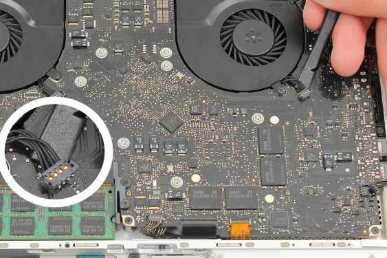

Déconnectez le câble de liaison et d’alimentation du disque dur.
Décollez l’adhésif de protection du haut-parleur droit.
Servez-vous encore de la spatule en nylon pour déconnecter le câble de liaison du haut-parleur droit.
Ensuite, déconnectez la nappe d’alimentation et de données du lecteur optique.
Procédez au retrait de la première nappe de l’écran LCD en utilisant la spatule en nylon.
Grâce à cette spatule en nylon, déconnectez le câble d’alimentation du ventilateur gauche.
Répétez la même opération pour le câble d’alimentation du ventilateur droit.

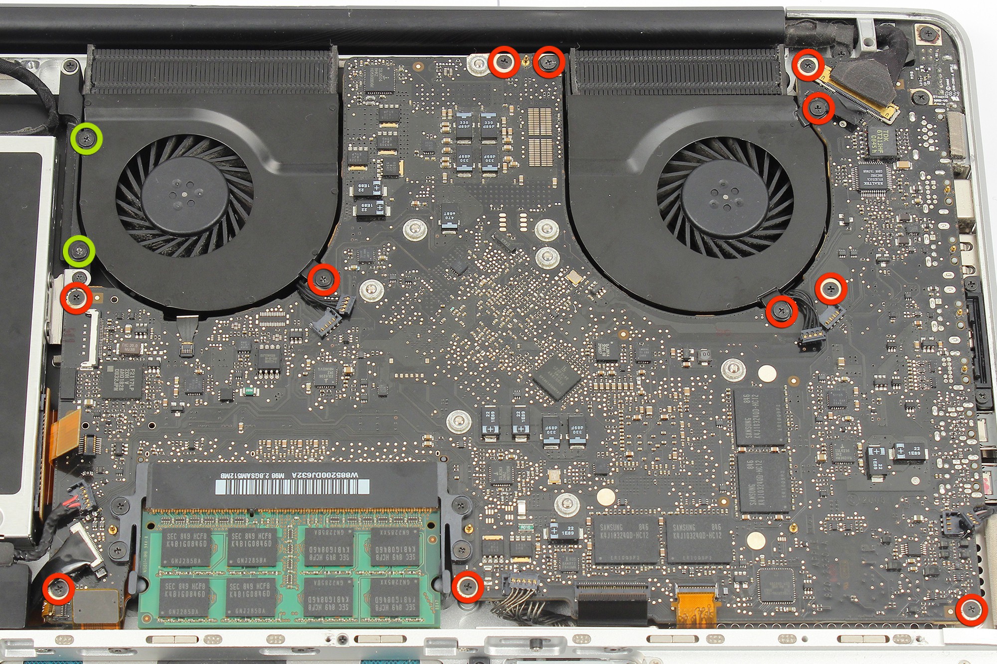

Dévissez les 13 vis :
Deux vis cruciformes entourées en vert
Onze vis cruciformes entourées en rouge
Soulevez légèrement le ventilateur droit en vous aidant de la spatule en nylon.
Saisisse- le puis retirez-le.
Le ventilateur droit est désormais démonté.
Refaites les mêmes gestes en utilisant la spatule en nylon et soulevez légèrement le ventilateur gauche.
Saisissez-le puis retirez-le de son logement.
Le ventilateur gauche est désormais démonté.

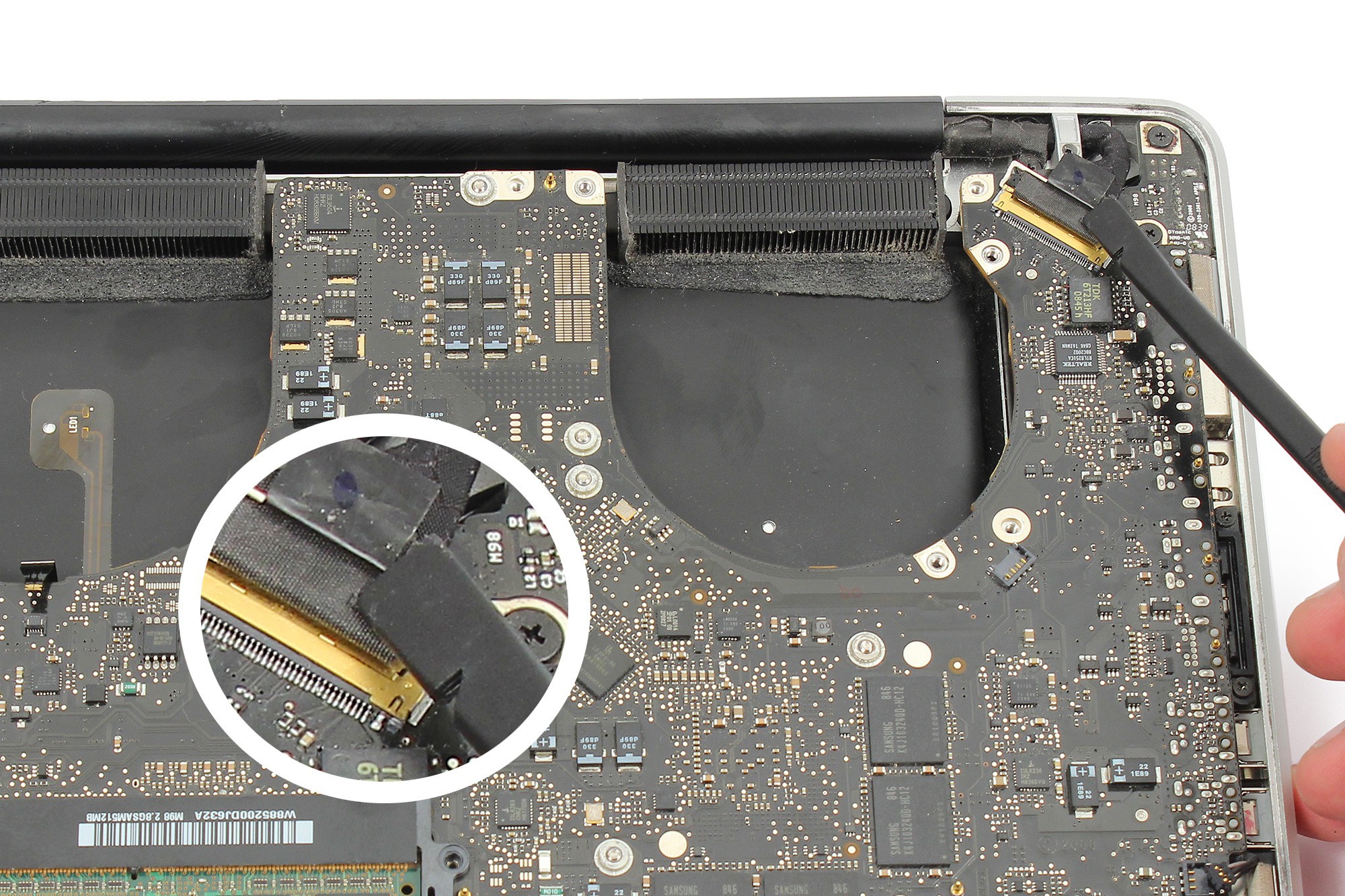

Toujours avec la pointe de la spatule en nylon, soulevez le taquet métallique de verrouillage du connecteur de la nappe principale de l’écran LCD.
Note : Soyez très délicats lors de cette opération afin de ne pas endommager le connecteur !

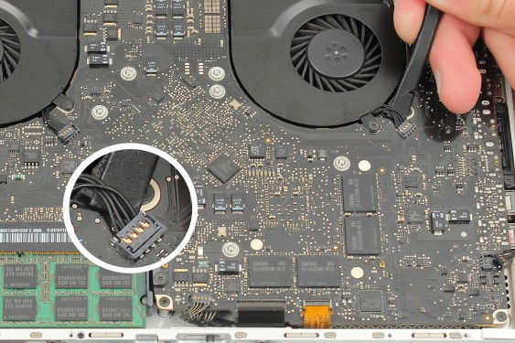

Utilisez une spatule en nylon afin de déconnecter le câble d’alimentation de la carte mère.

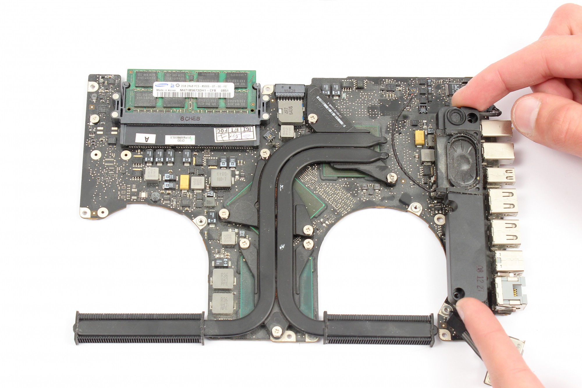

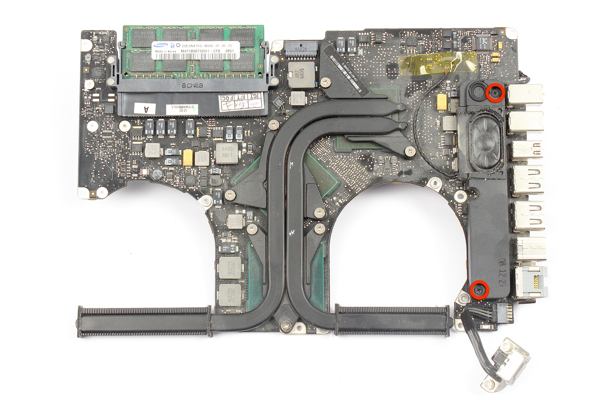

Dévissez les deux vis entourées en rouge maintenant en place le haut-parleur gauche.

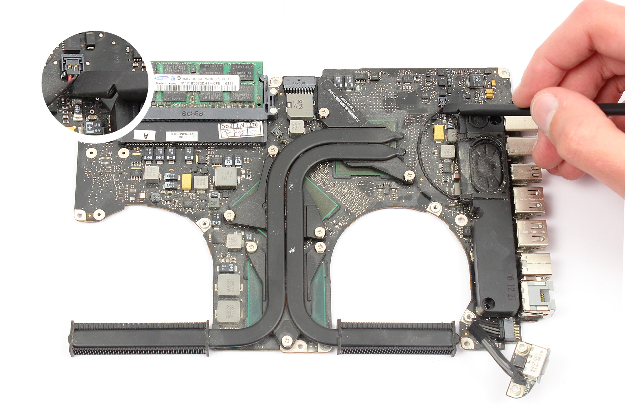

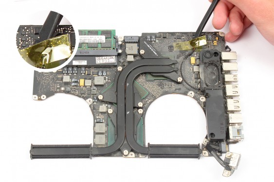

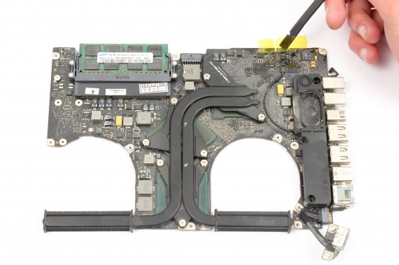

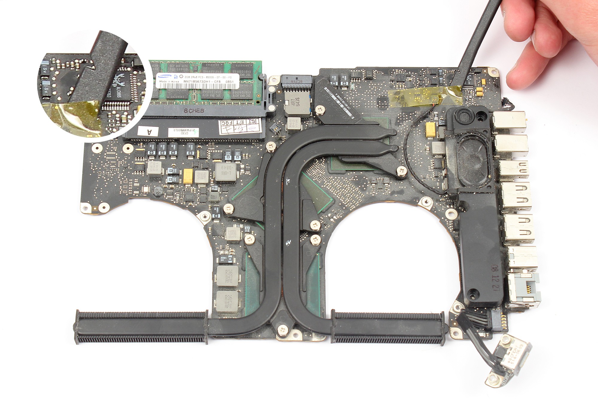

Reprenez la spatule en nylon et décollez l’adhésif jaune de protection.
Etape 33

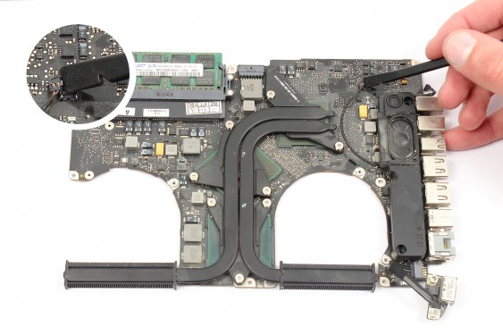

Déconnectez délicatement le câble du haut-parleur gauche.

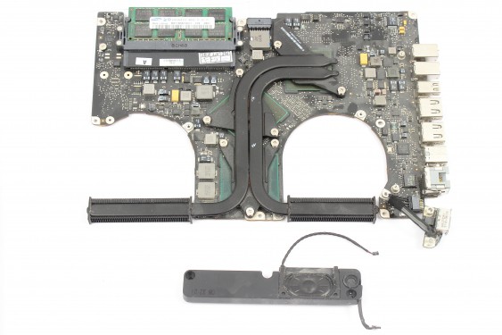

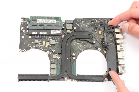

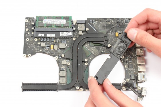

Retirez ensuite le haut-parleur gauche.
Le haut-parleur gauche est désormais démonté.
Remplacez-le par une pièce neuve si nécessaire.
