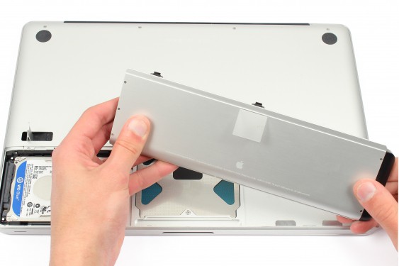

La batterie se trouve en bas à droite.
Tirez sur la languette plastique transparente afin de retirer la batterie.

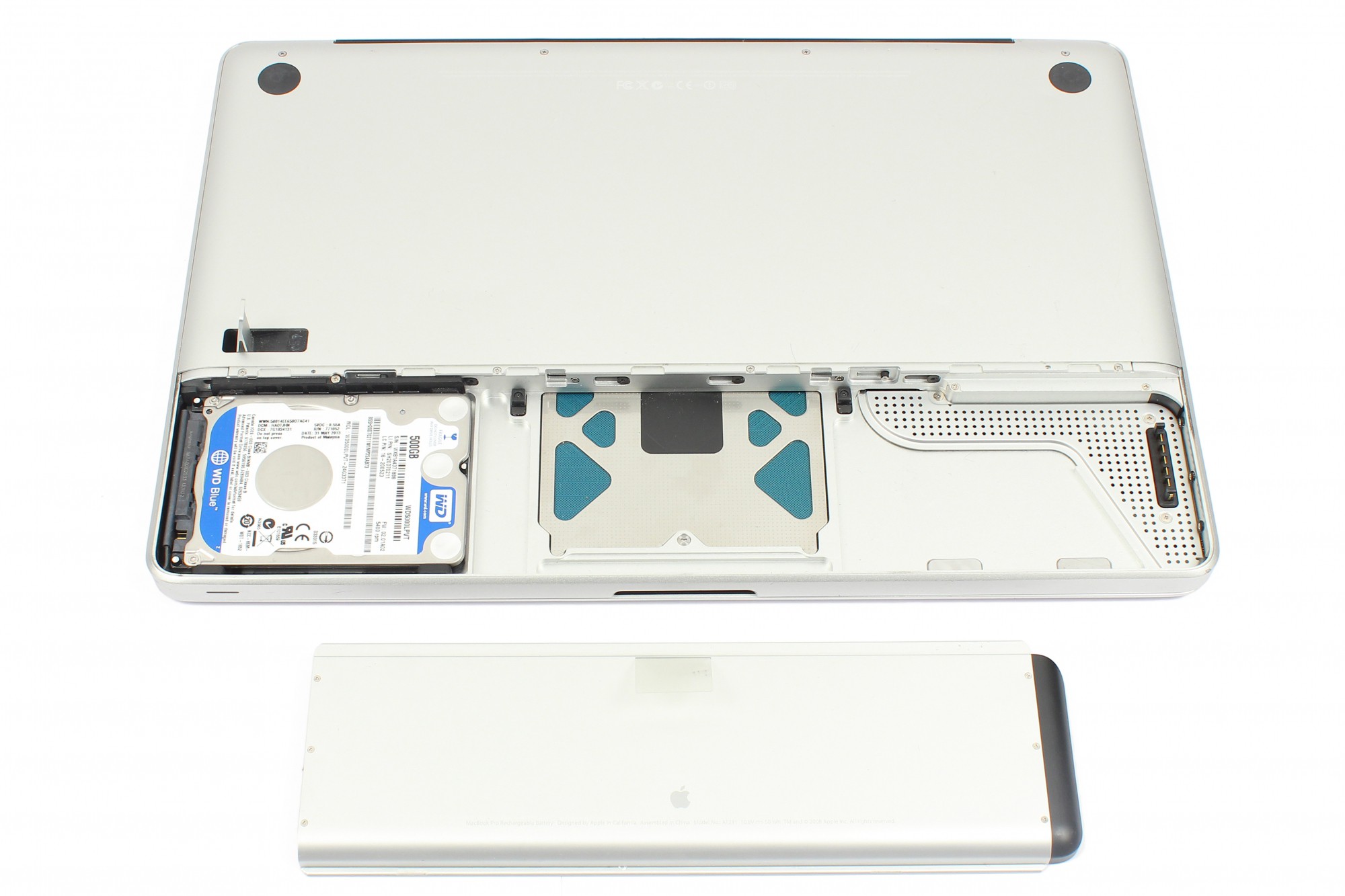

La batterie est désormais démontée.
Le disque dur est localisé en bas à gauche (encadré en rouge sur la photo).

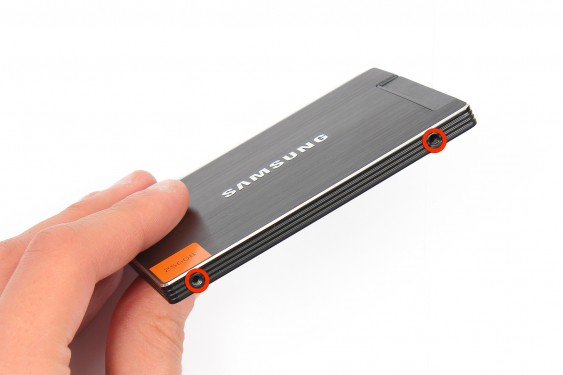

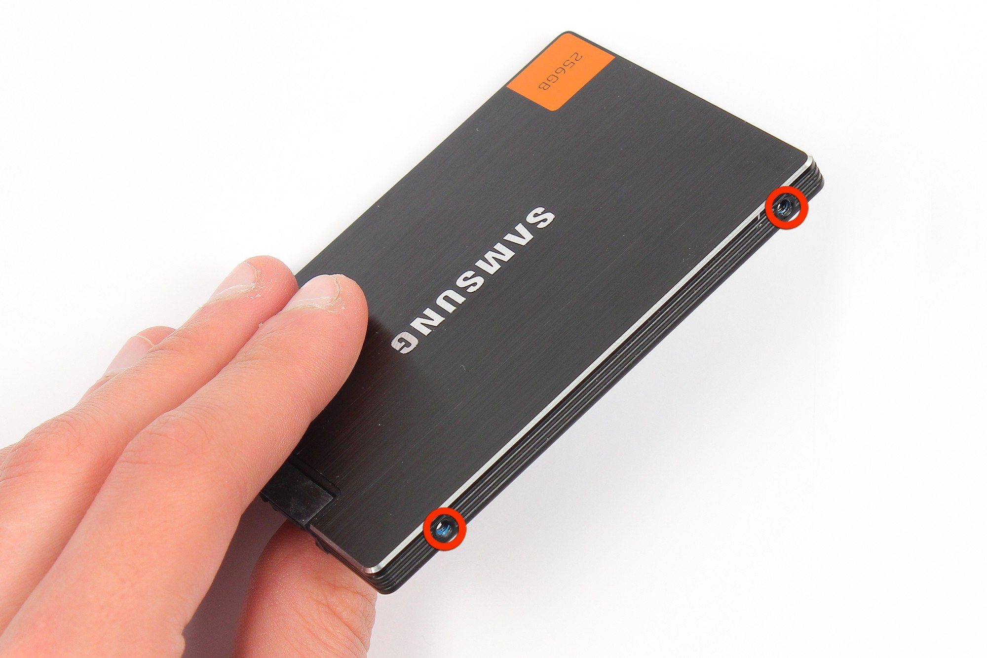

Quatre vis de type Torx sont localisées sur la tranche gauche et droite du disque dur.
A l'aide d'un tournevis adapté, dévissez ces vis.
Le disque dur est désormais démonté.
Note importante : Pensez à conserver les vis torx retirées dans l'étape précédente ! Ces dernières permettent de monter et d'installer le disque dur sur son emplacement initial.

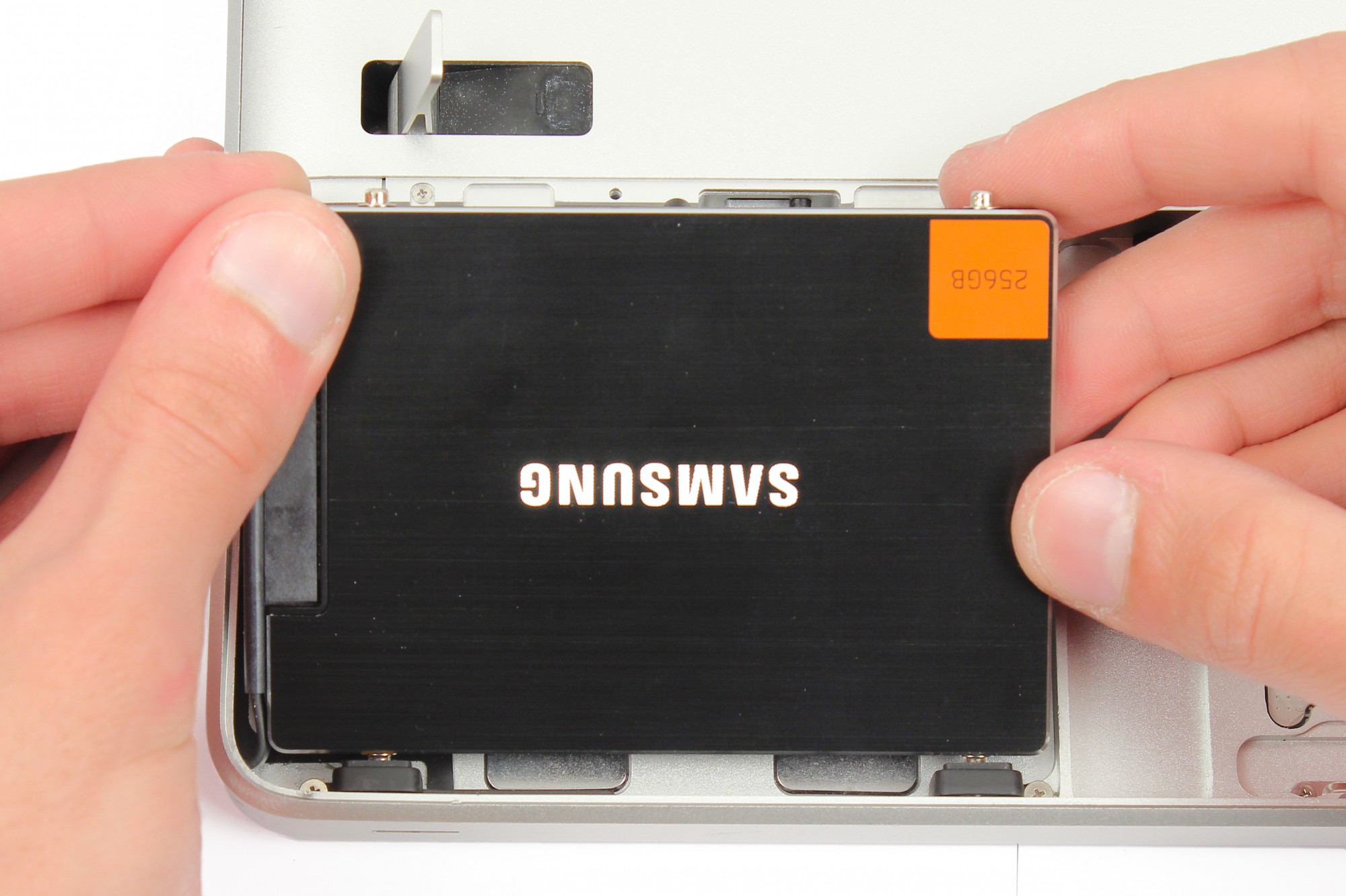

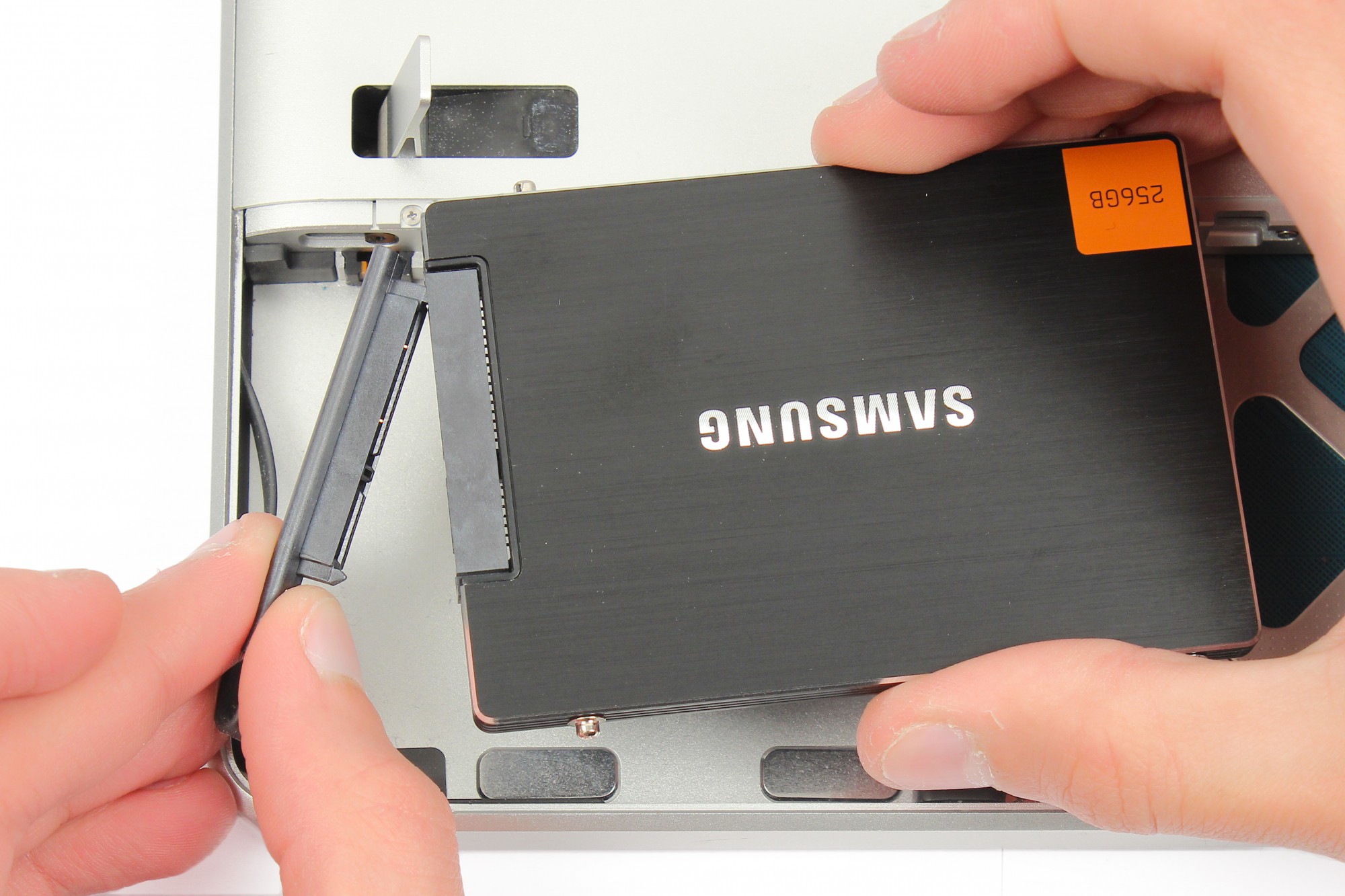

Installez et vissez les quatre vis torx récupérées dans l'étape précédente sur la tranche gauche et droite du SSD.

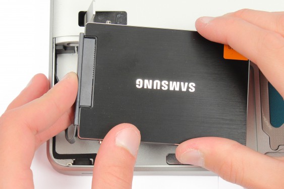

Remettez en place le connecteur SATA (Serial ATA) en connectant ce dernier au SSD.

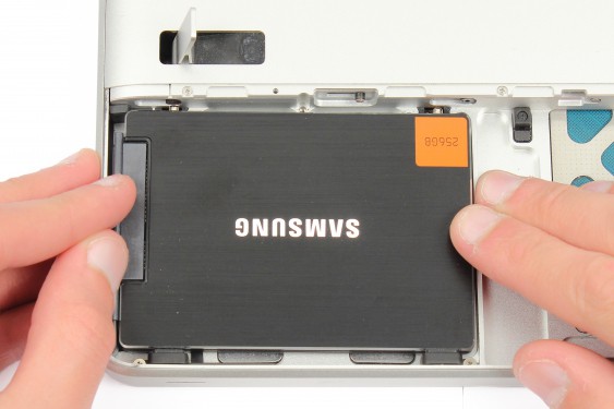

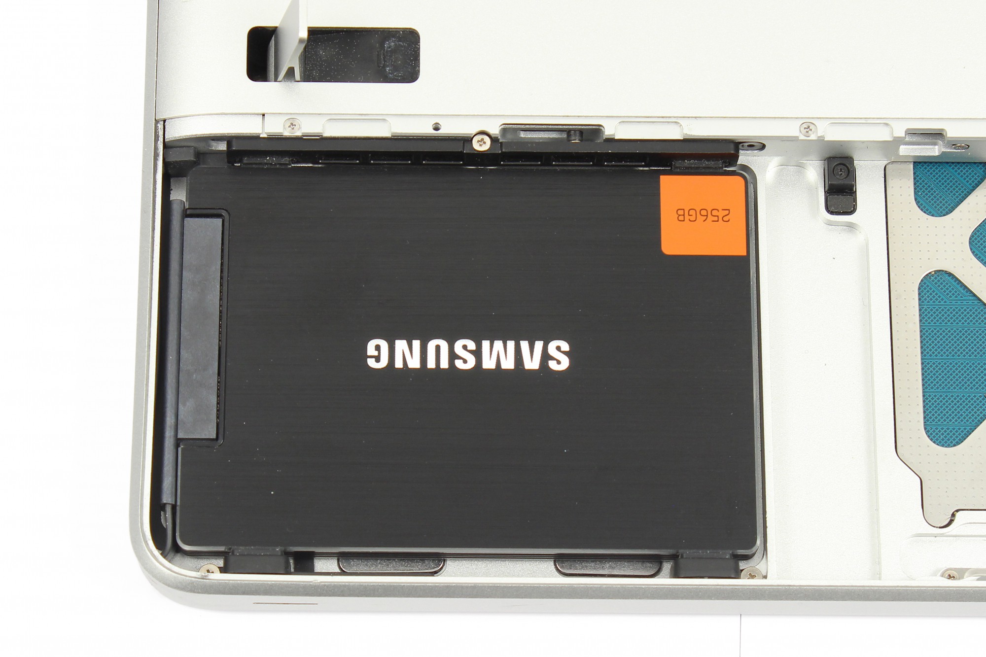

Installez ensuite le SSD dans l'emplacement du disque dur du Macbook Pro.

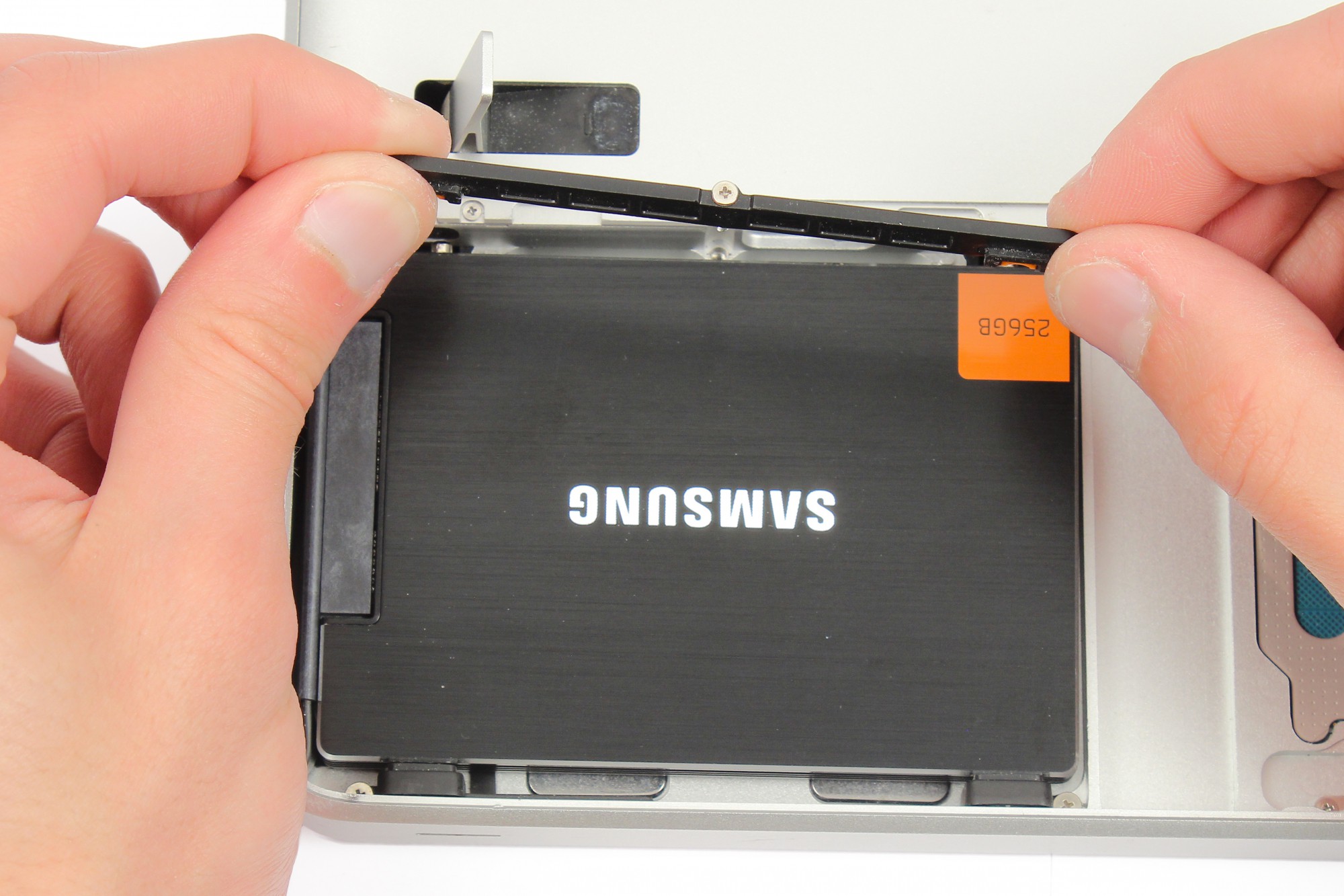

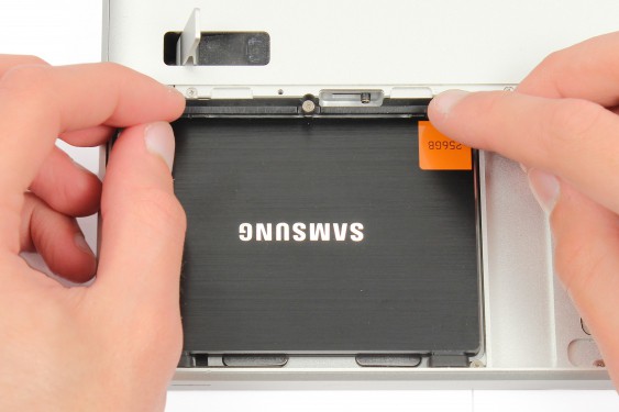

Remettez ensuite en place l'élément de maintien du disque dur.
Revissez ensuite la vis cruciforme.
Le disque SSD est désormais installé.
