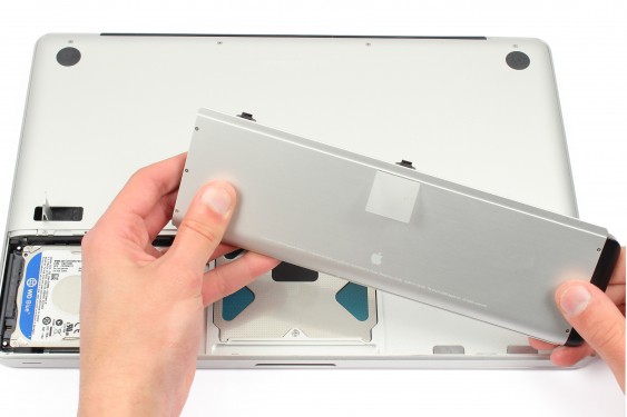

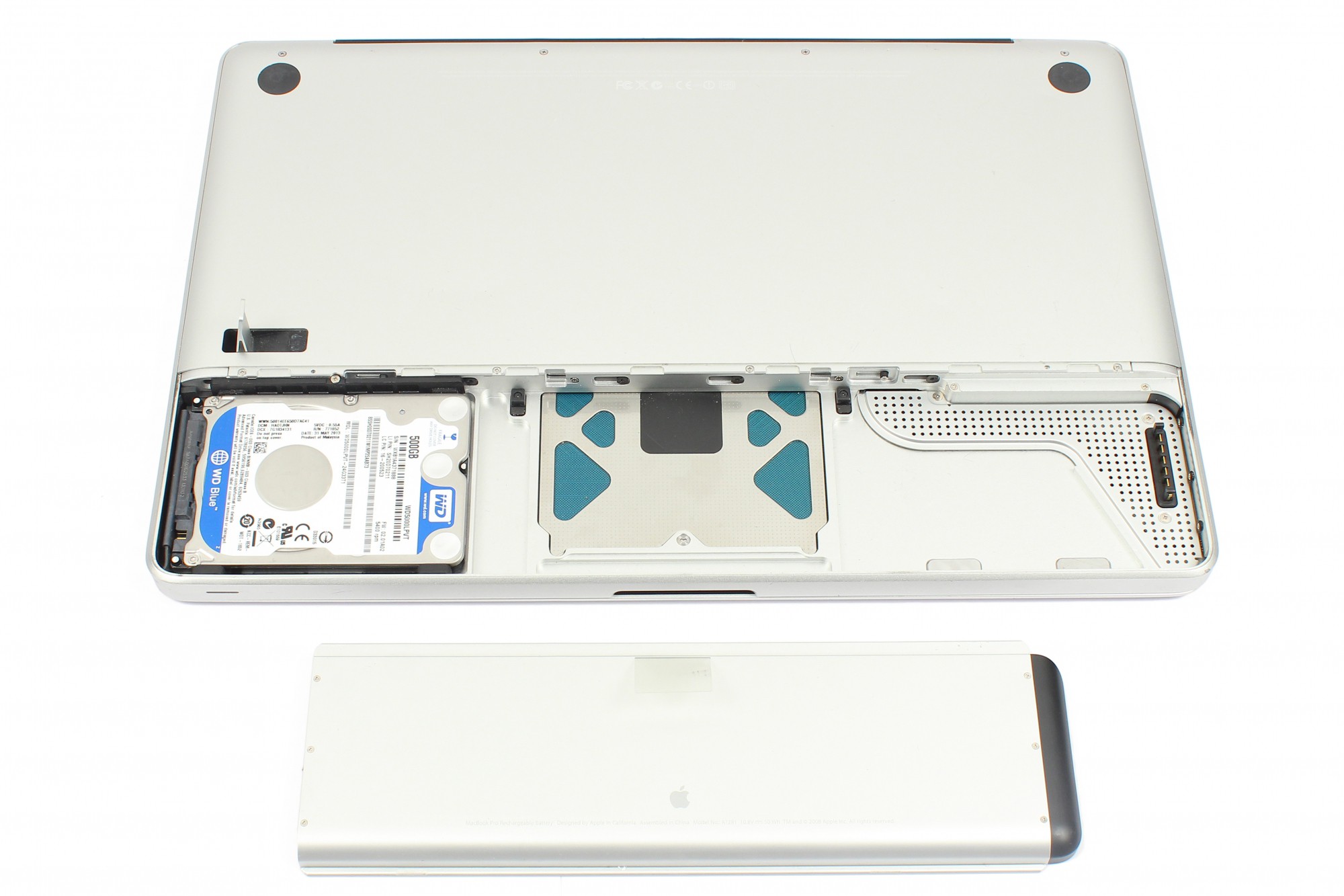

La batterie se trouve en bas à droite.
Tirez sur la languette plastique transparente afin de retirer la batterie.
La batterie est désormais démontée.

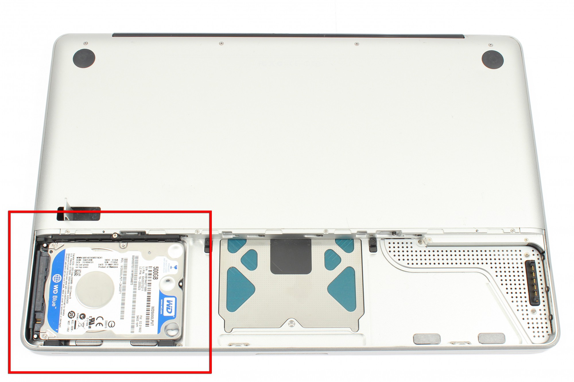

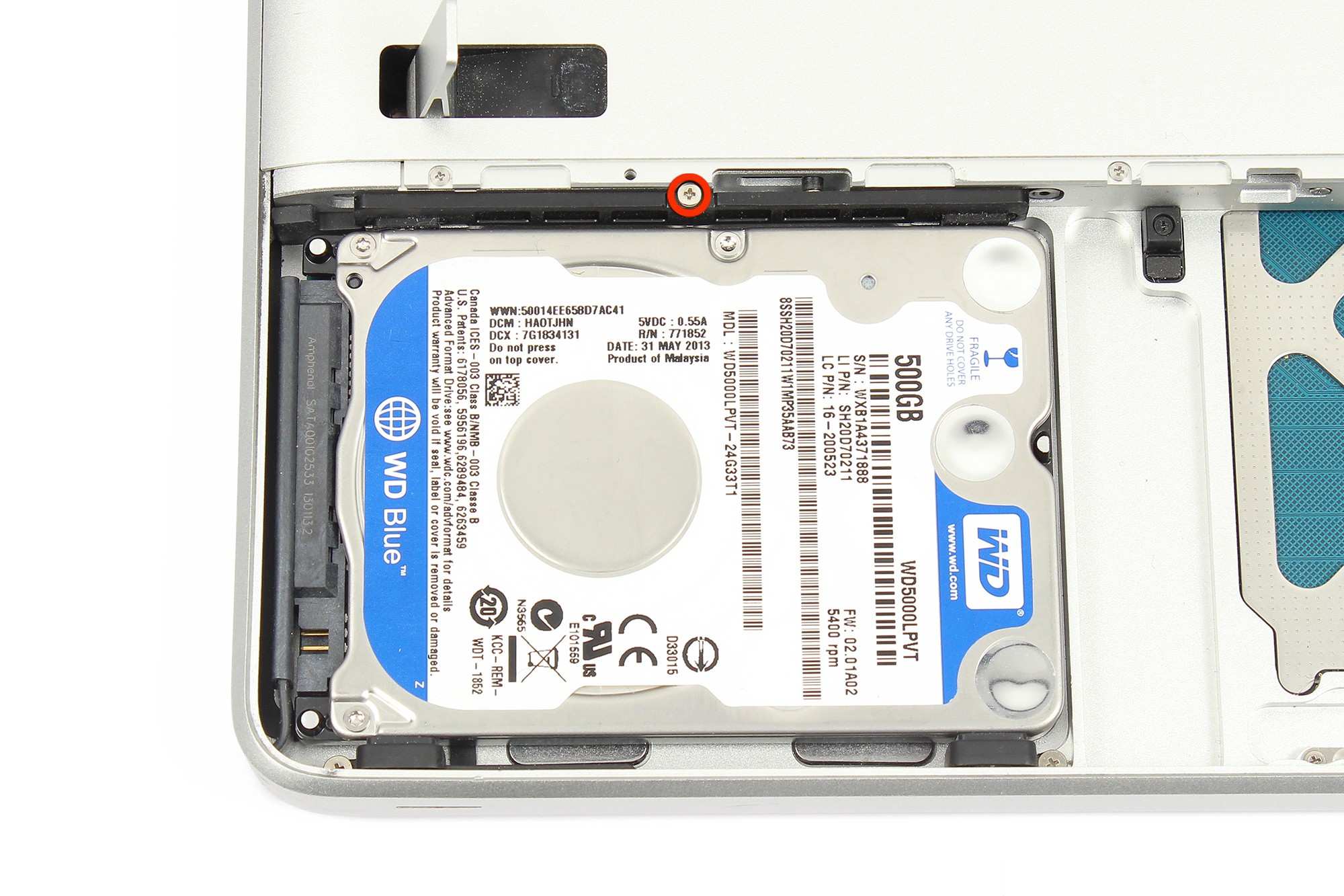

Le disque dur est localisé en bas à gauche (encadré en rouge sur la photo).

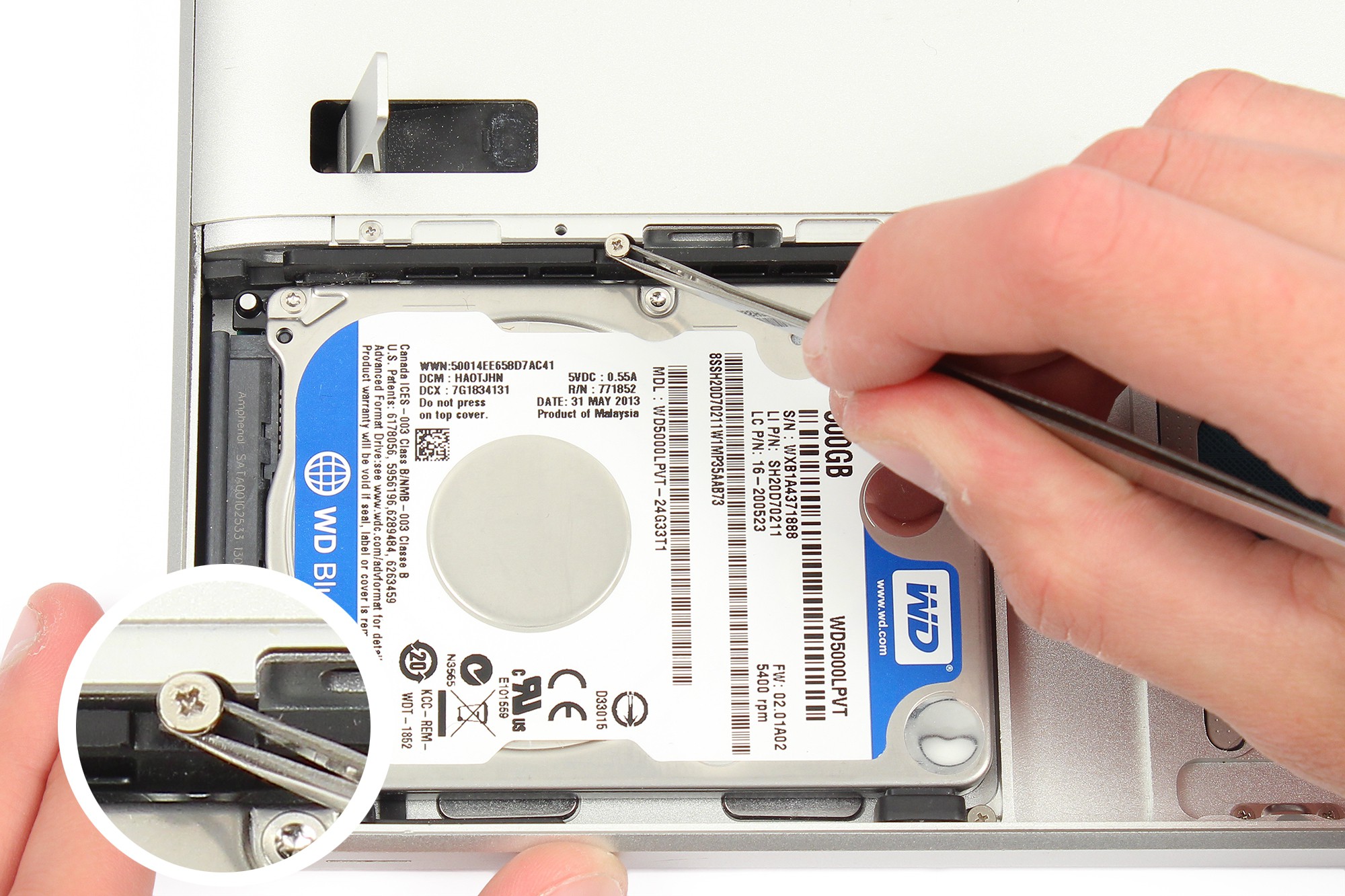

A l'aide d'un tournevis, dévissez la vis entourée en rouge sur la photo.

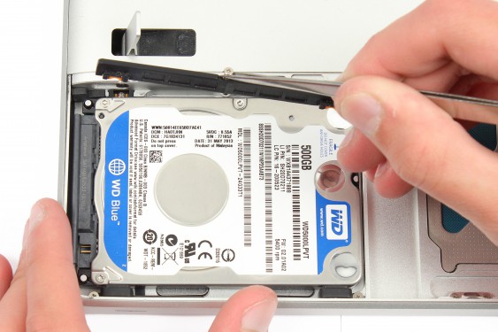

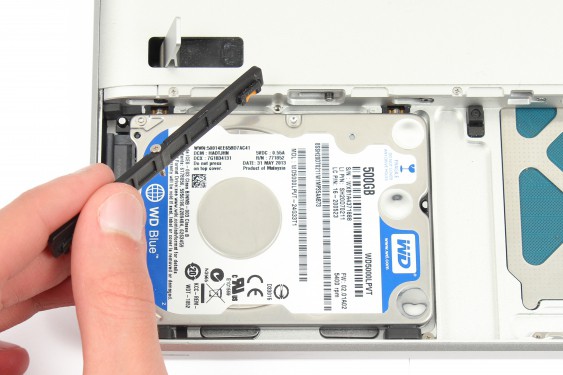

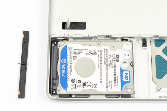

A l'aide d'une pince retirez l'élément de maintien du disque dur.
L'élement de maintien du disque dur est désormais démonté.

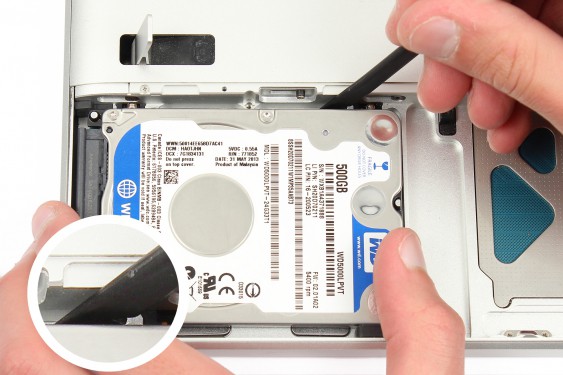

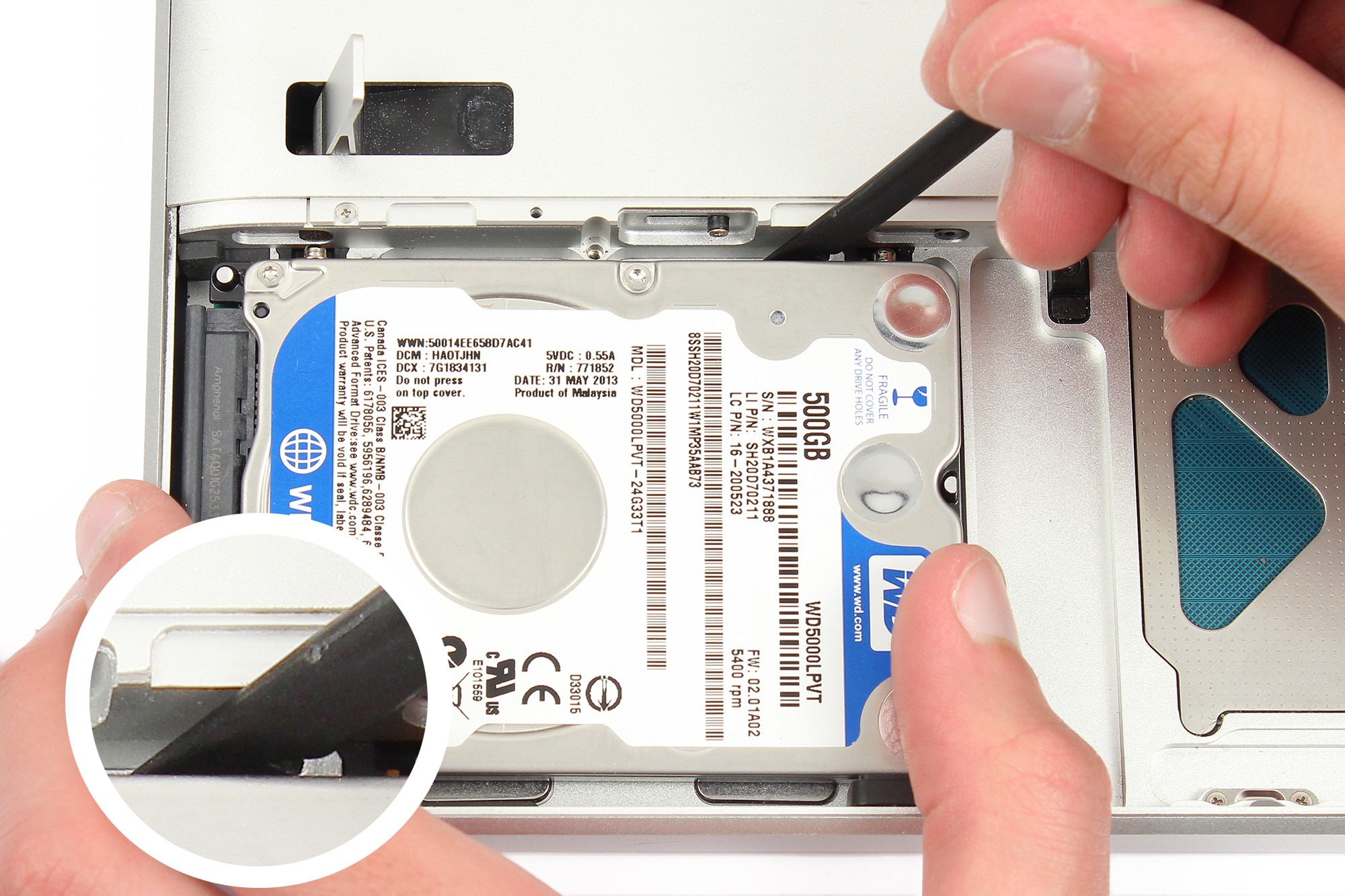

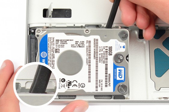

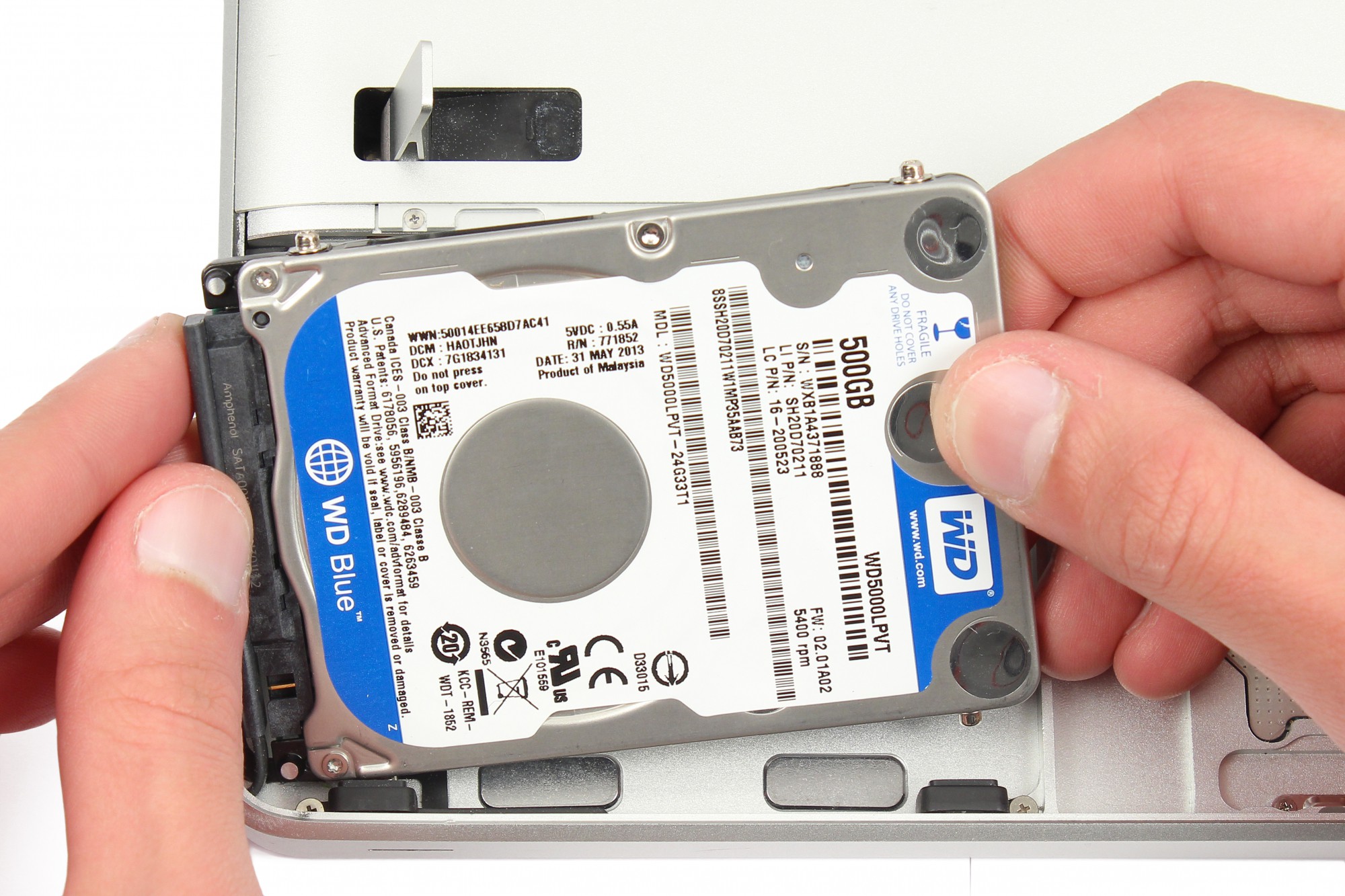

Insérez une spatule en nylon dans l'interstice en haut afin de faire levier et extraire le disque dur de son logement.

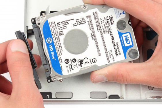

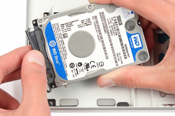

Saisissez ensuite le disque dur.
Procédez délicatement au retrait du connecteur SATA (Serial ATA) d'alimentation et de données.
Le disque dur est désormais partiellement démonté.

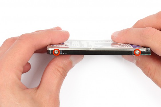

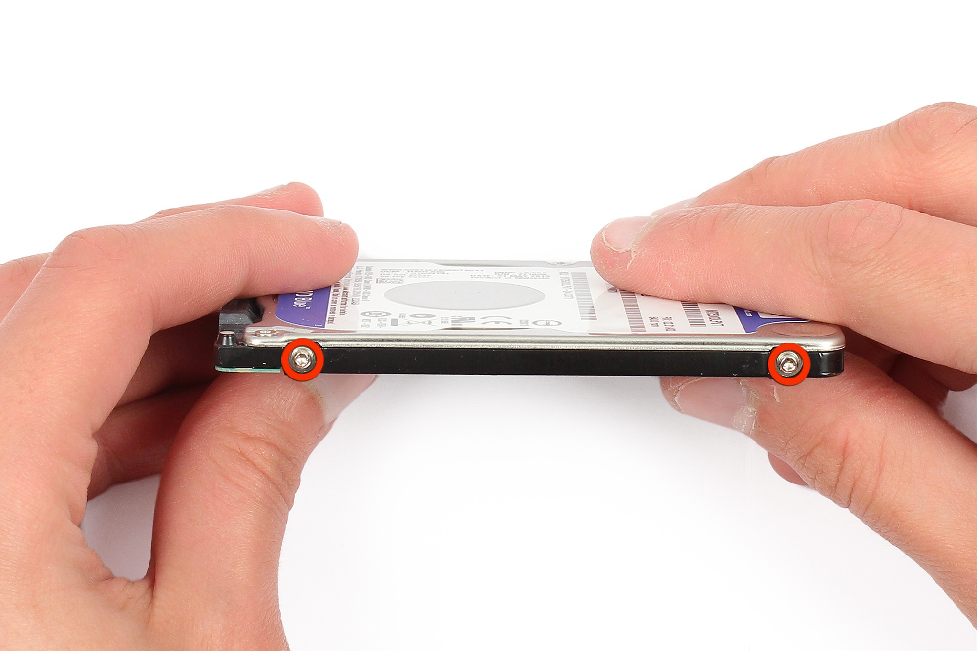

Quatre vis de type Torx sont localisées sur la tranche gauche et droite du disque dur.
A l'aide d'un tournevis adapté, dévissez ces vis.

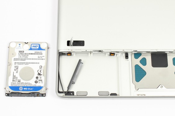

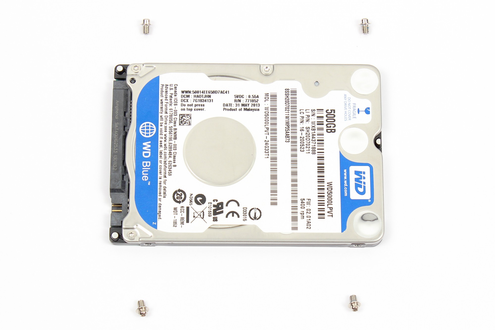

Le disque dur de votre MacBook Pro 15" est désormais démonté.
Remplacez-le par une pièce neuve si necessaire.
Note importante : Pensez à conserver les vis torx ! Ces dernières permettent de monter et d'installer le disque dur sur son emplacement initial.
