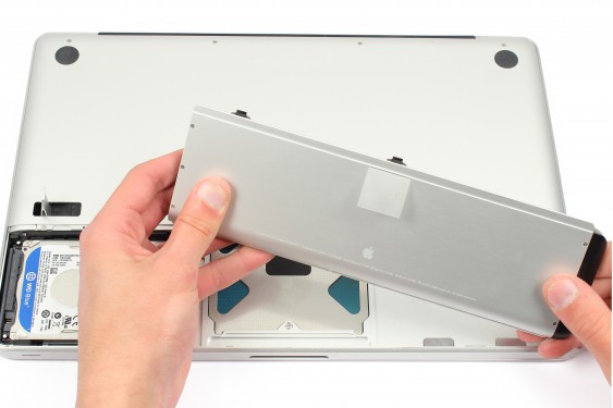

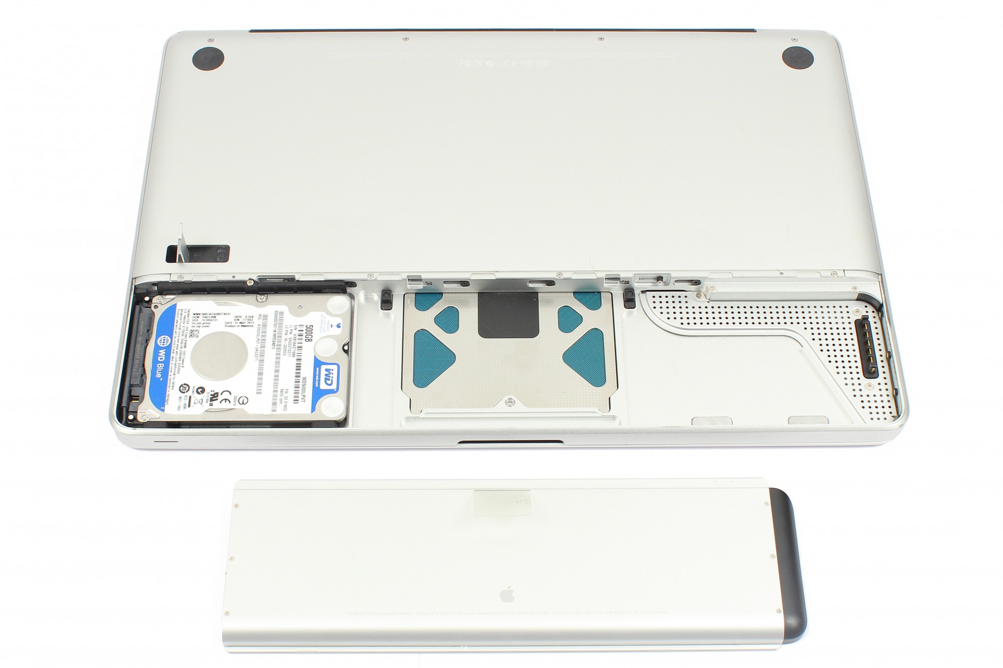

La batterie se trouve en bas à droite.
Tirez sur la languette plastique transparente afin de retirer la batterie.
La batterie de votre MacBoo Pro 15" est désormais démontée.

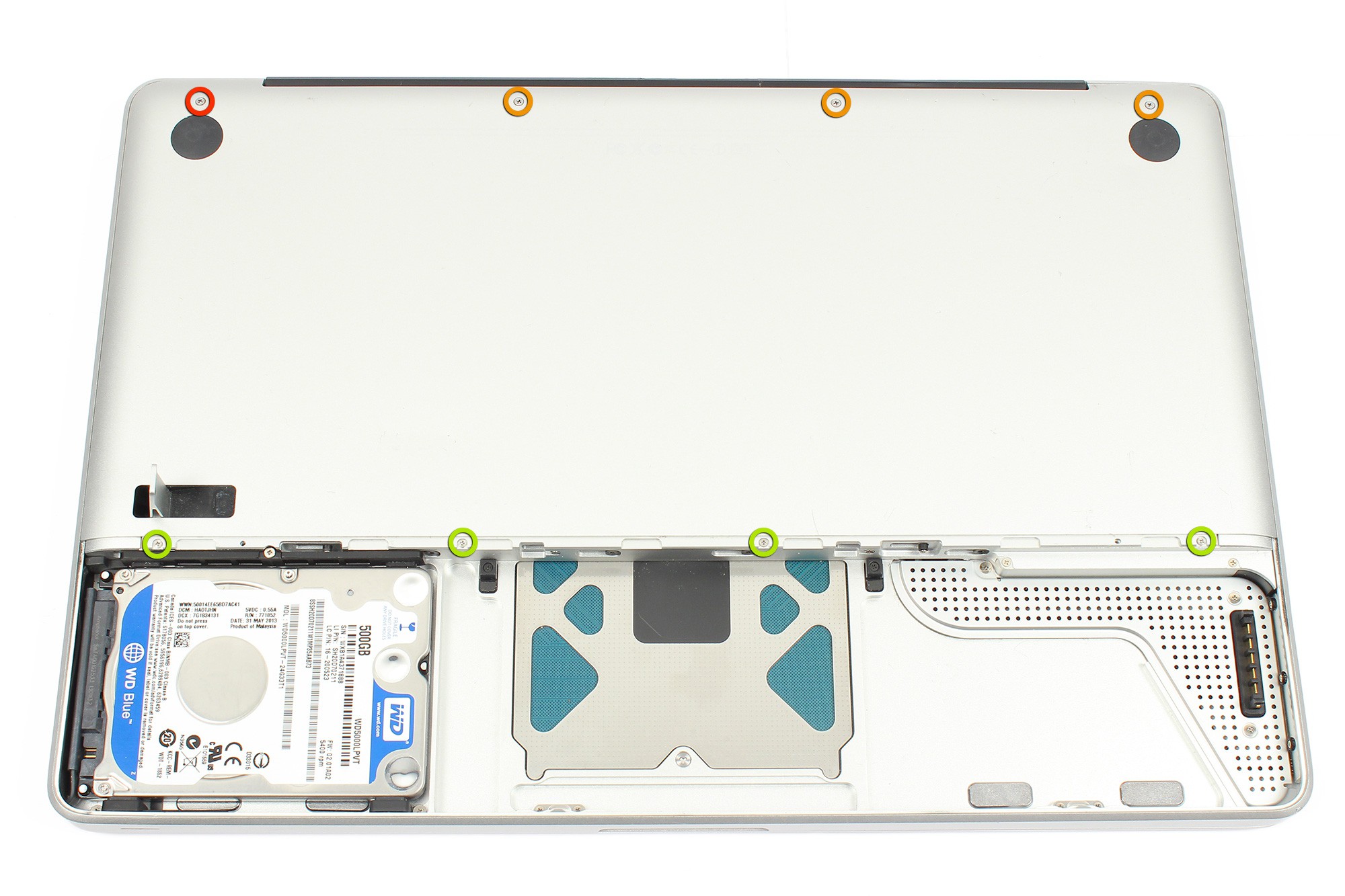

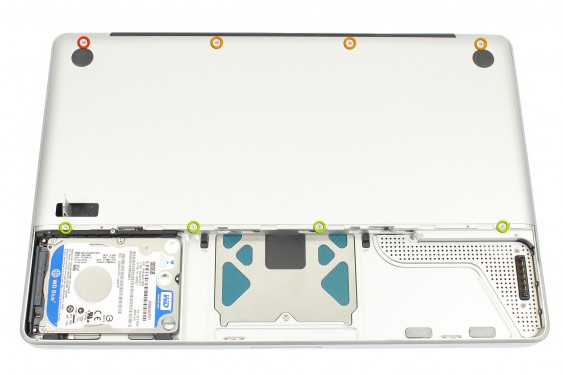

Dévissez les vis cruciformes suivantes :
1 vis cruciforme de 5.4mm, entourée en rouge,
3 vis cruciformes de 14mm, entourées en orange,
4 vis cruciformes de 3.5mm, entourées en vert.
Ces vis servent à maintenir le capot supérieur au châssis du MacBook Pro.
Retirez le capot supérieur en le soulevant délicatement.

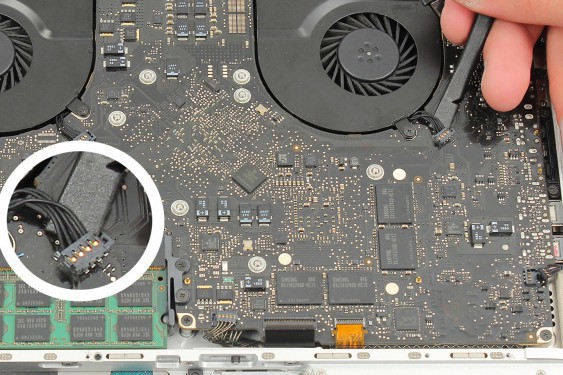

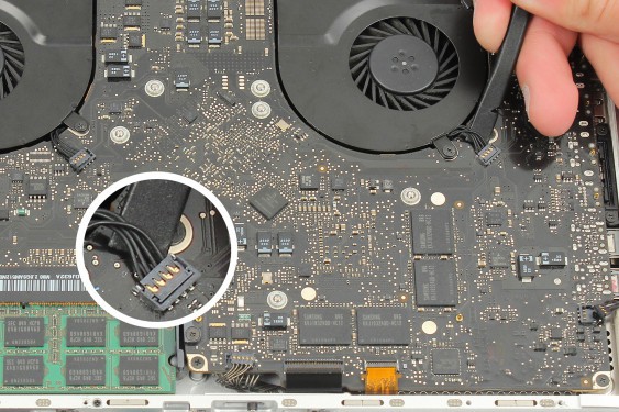

Grâce à cette spatule en nylon, déconnectez le câble d’alimentation du ventilateur gauche.
Répétez la même opération pour le câble d’alimentation du ventilateur droit.

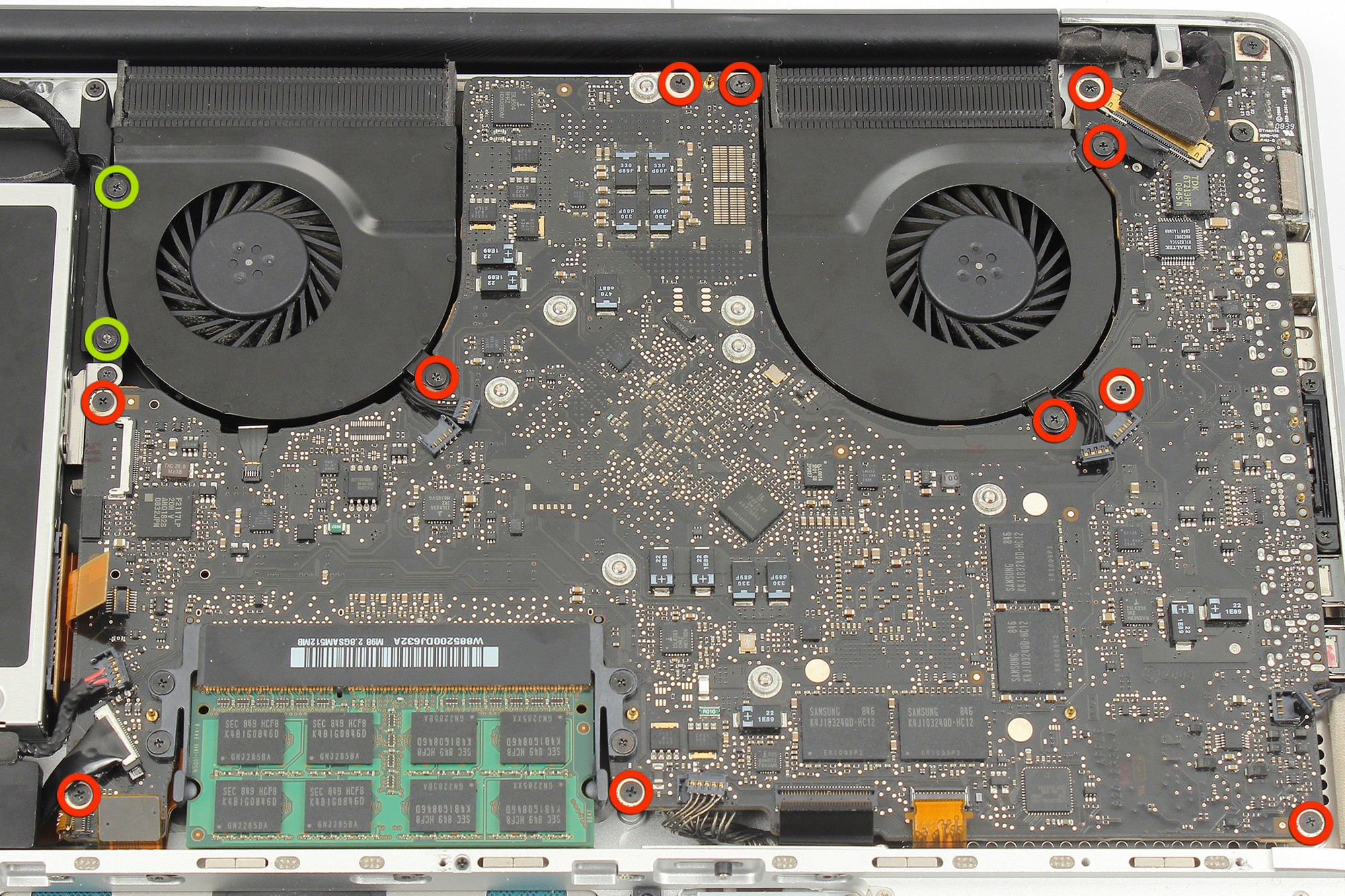

Dévissez les 13 vis :
Deux vis cruciformes entourées en vert
Onze vis cruciformes entourées en rouge

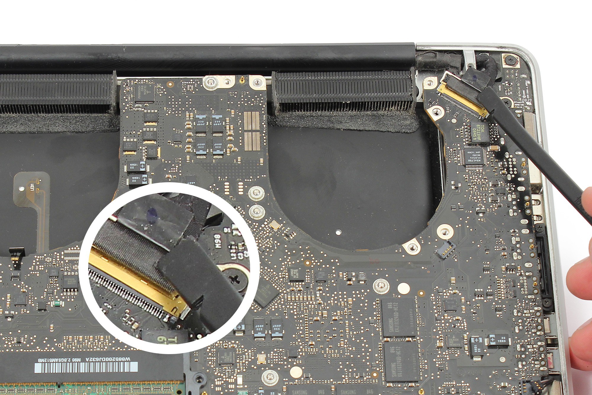

A l’aide d’une spatule en nylon, soulevez le taquet métallique de verrouillage du connecteur de la nappe principale de l’écran LCD.
Note : Soyez très délicats lors de cette opération afin de ne pas endommager le connecteur !

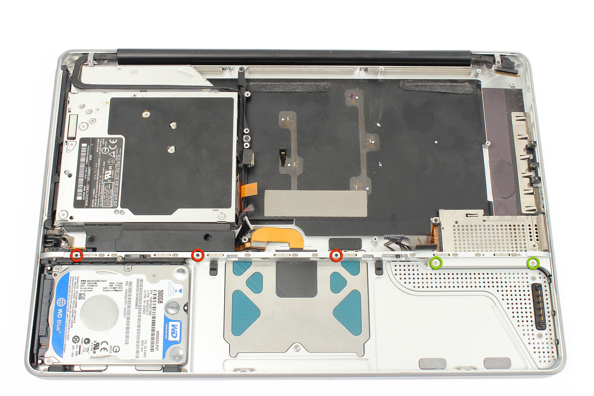

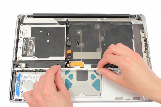

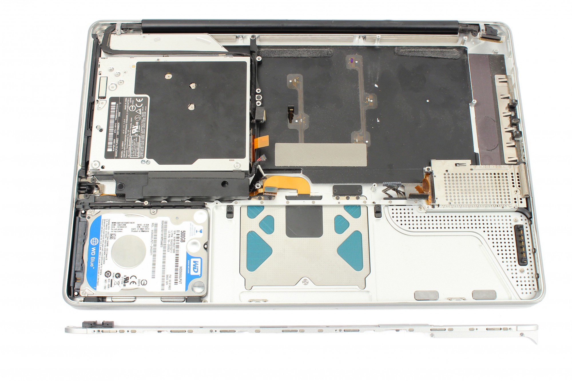

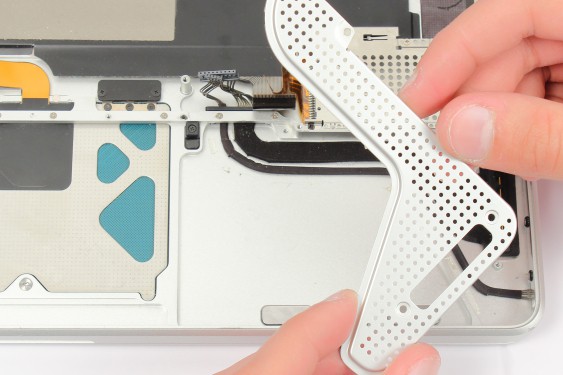

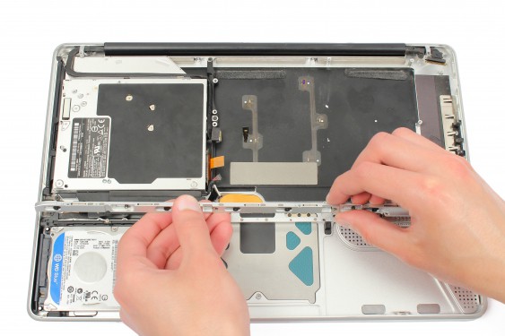

Dévissez les 5 vis cruciformes retenant le séparateur métallique :
Trois vis entourées en rouge
Deux vis entourées en vert

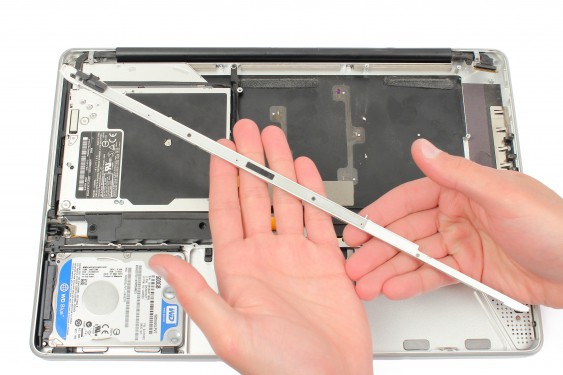

Etape 32
Le séparateur métallique est désormais démonté.

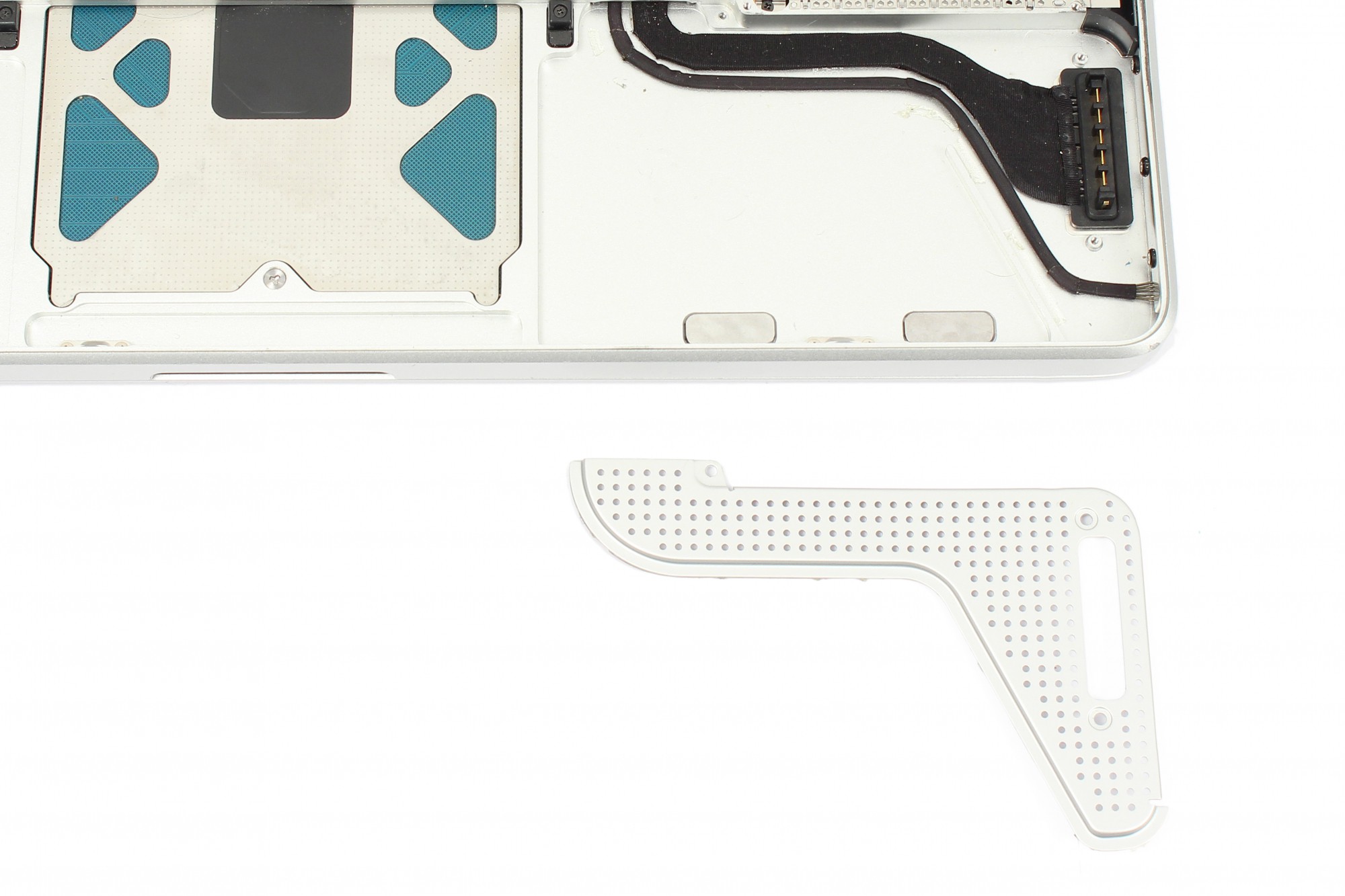

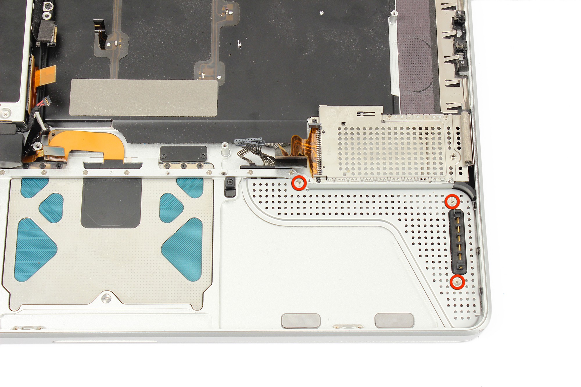

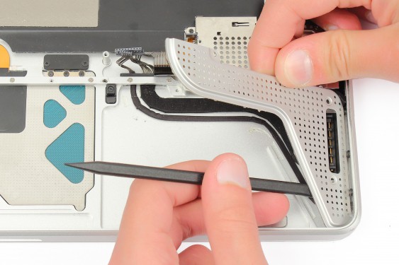

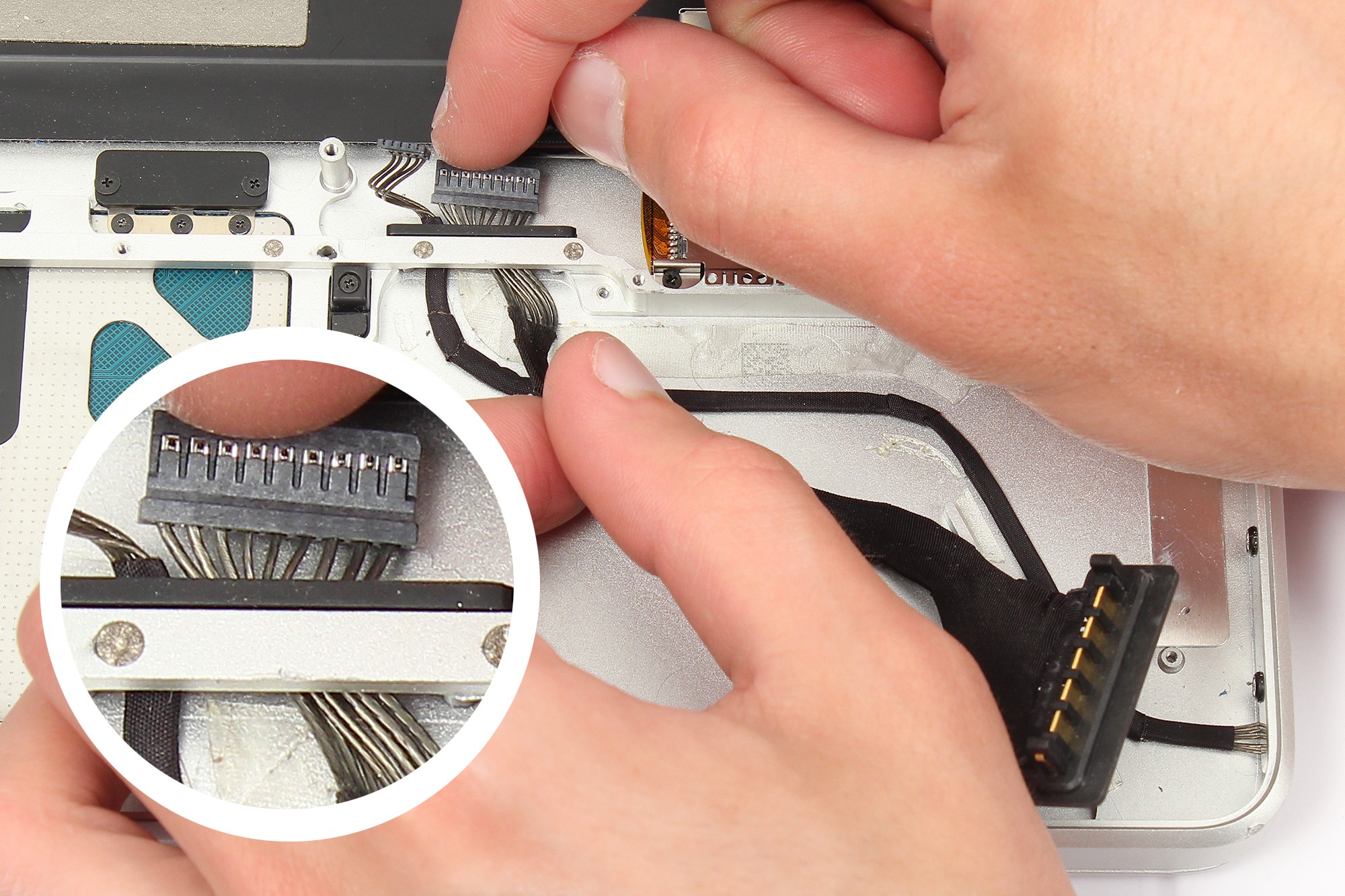

Dévissez les trois vis maintenant en place le cache du connecteur batterie.
Etape 34

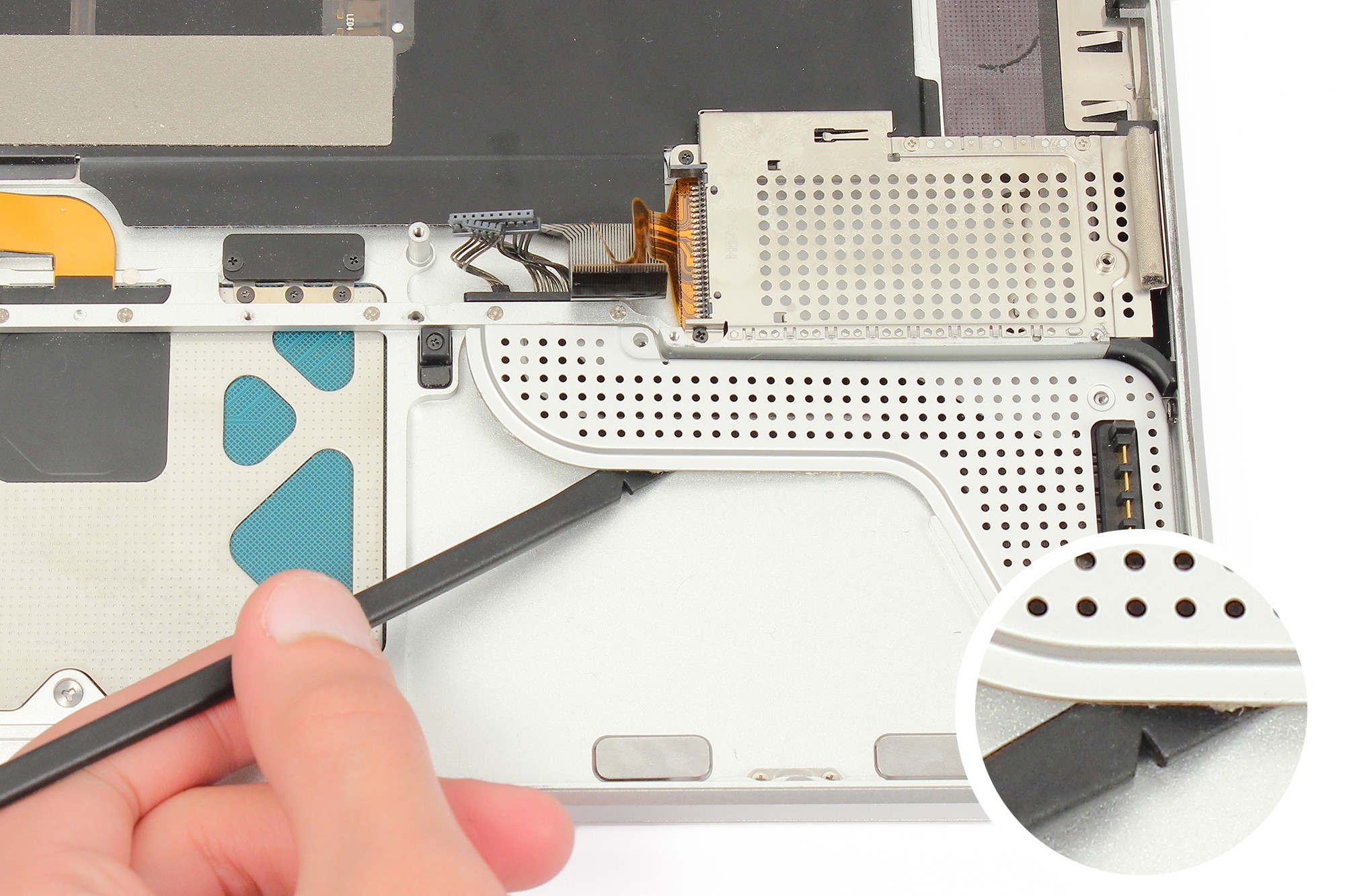

Reprenez la spatule en nylon et retirez délicatement le cache du connecteur de la batterie.
Etape 35
Le cache du connecteur de la batterie est désormais démonté.

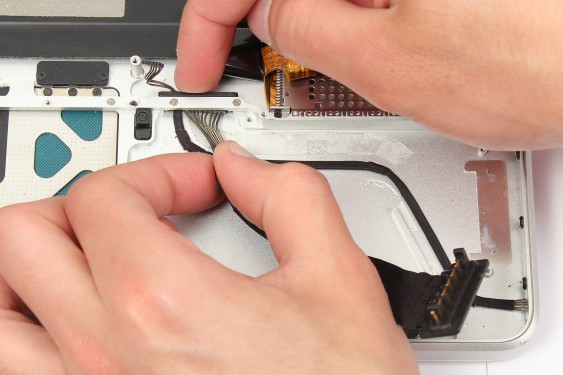

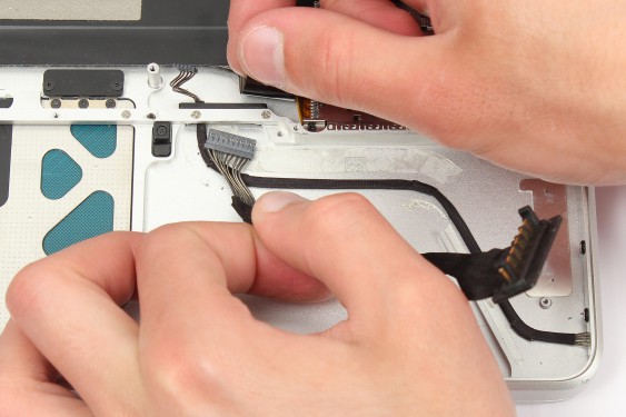

Etape 36

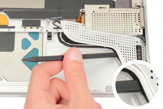

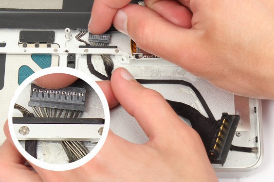

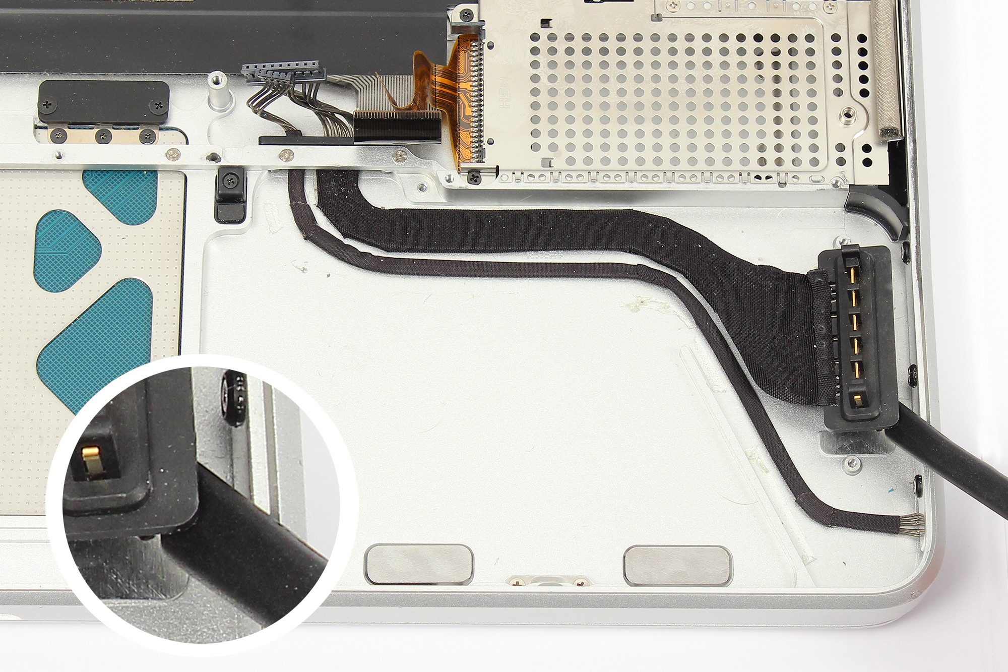

A l'aide d'une spatule en nylon, décollez délicatement le connecteur de la batterie.
Etape 37

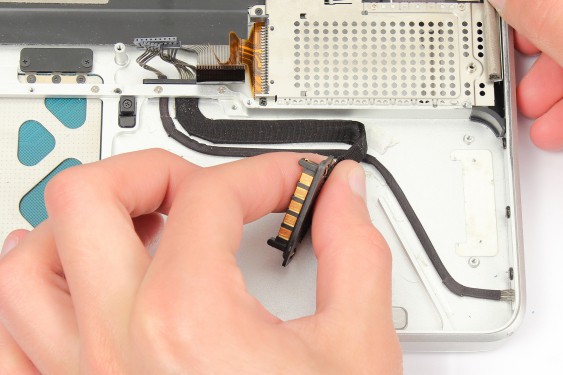

Faites ensuite passer le câble du connecteur sous le châssis principal.

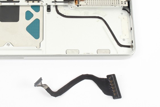

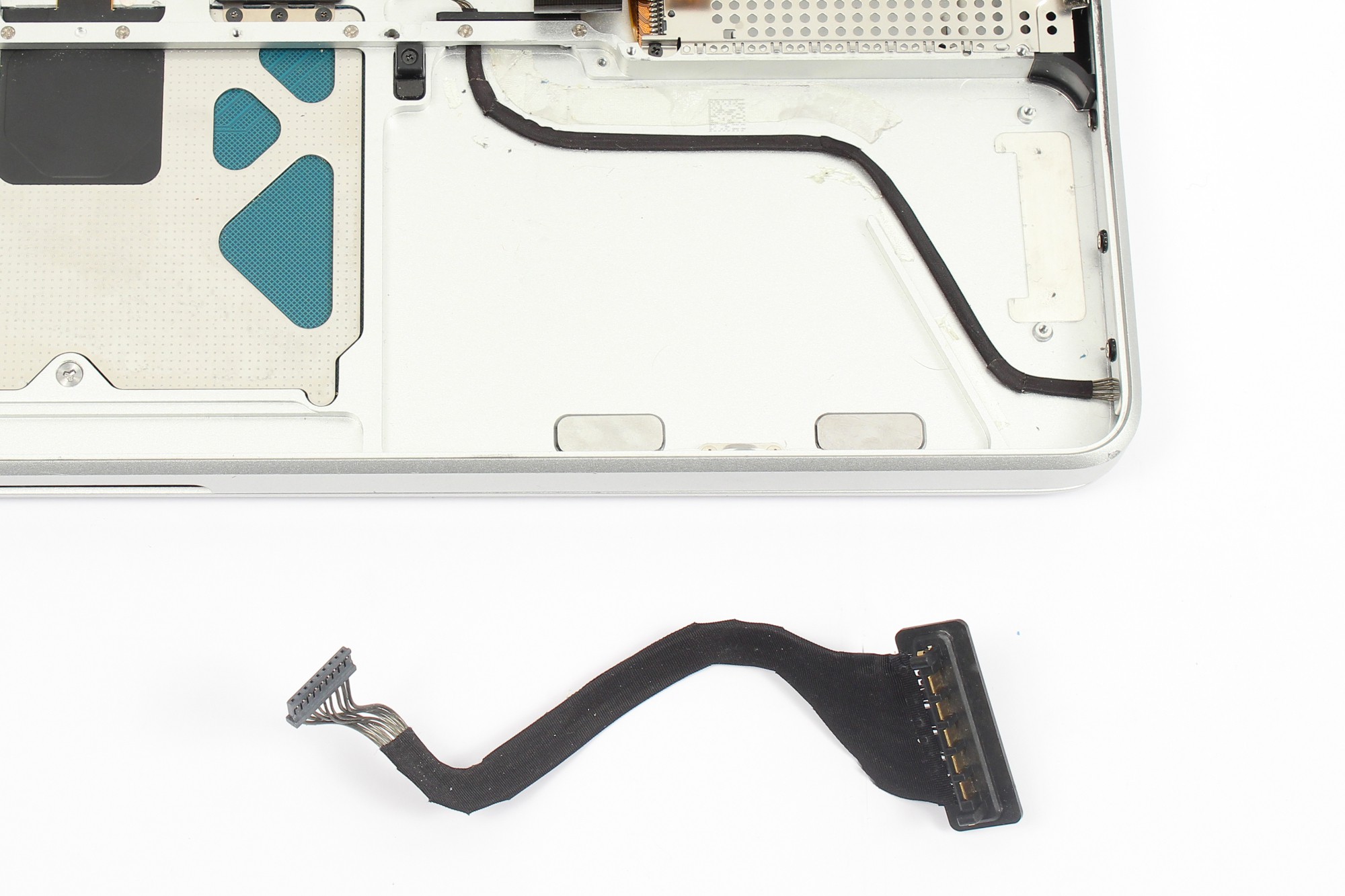

Etape 38
Le connecteur de la batterie de votre MacBook Pro 15" est désormais démonté.
Remplacez-le par une pièce neuve si nécessaire.
