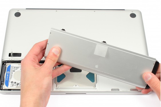

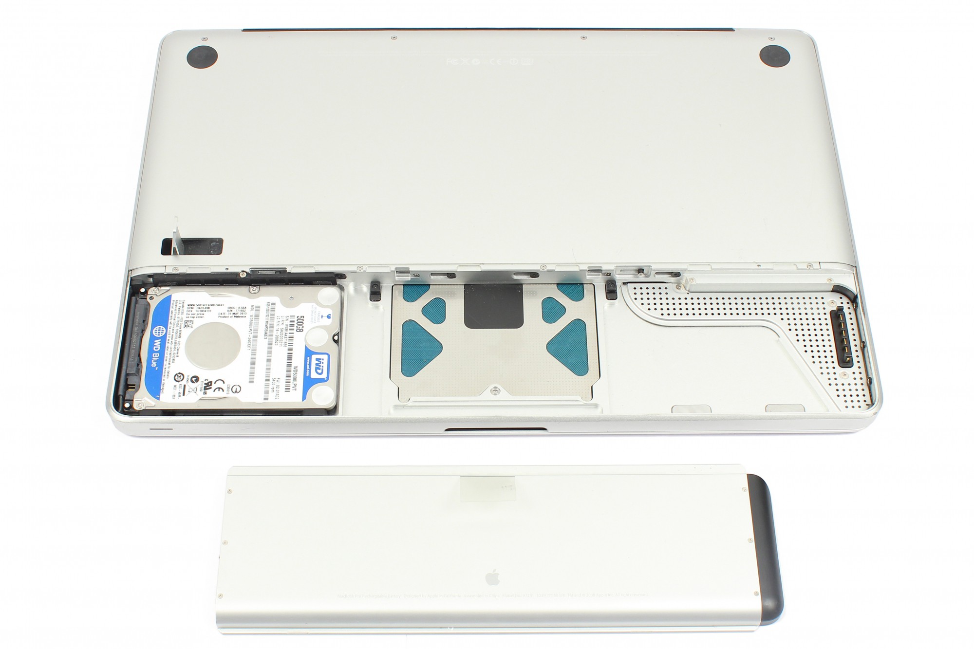

La batterie se trouve en bas à droite.
Tirez sur la languette plastique transparente afin de retirer la batterie.
La batterie de votre MacBoo Pro 15" est désormais démontée.

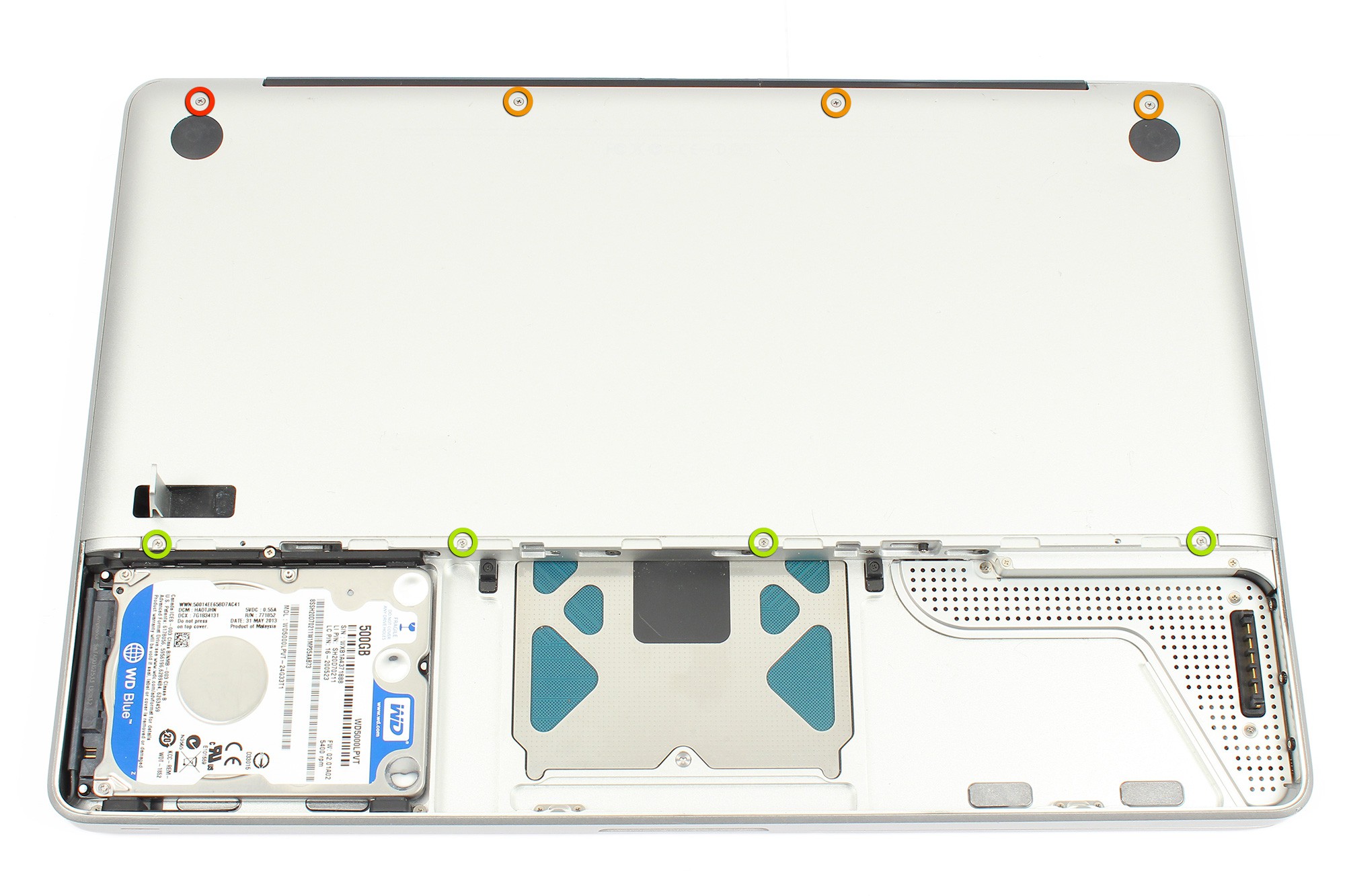

Dévissez les vis cruciformes suivantes :
1 vis entourée en rouge
3 vis entourées en orange
4 vis entourées en vert
Ces vis servent à maintenir le capot supérieur au chassis du MacBook Pro.
Retirez le capot supérieur en le soulevant délicatement.

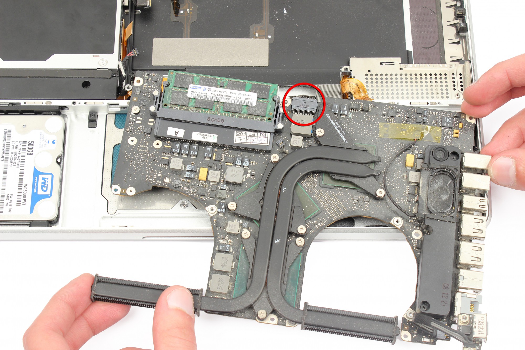

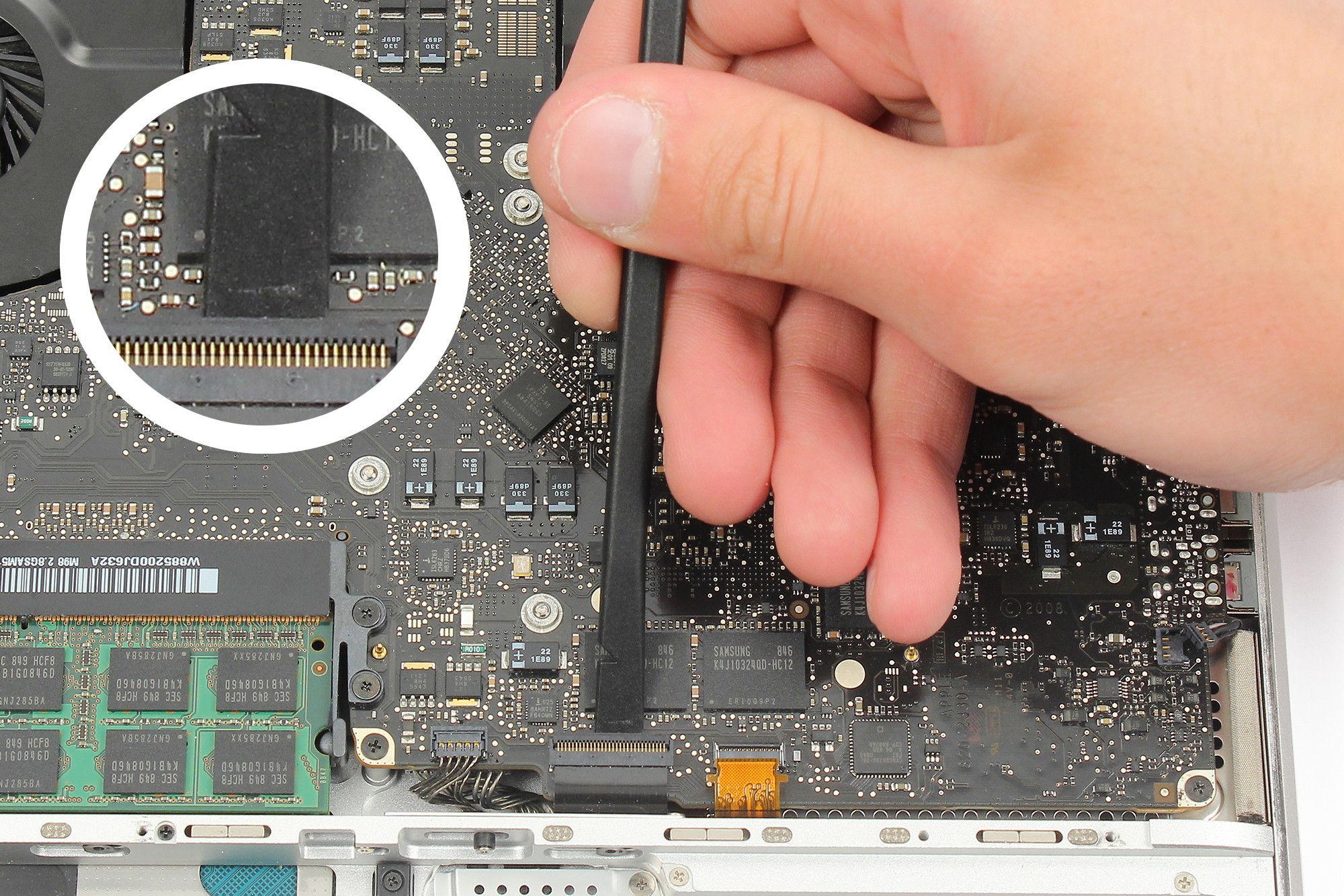

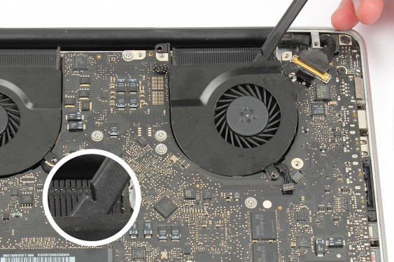

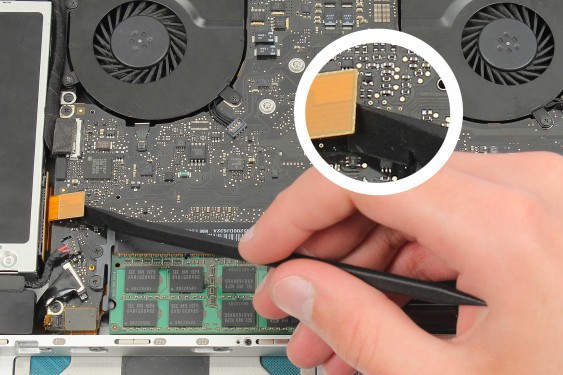

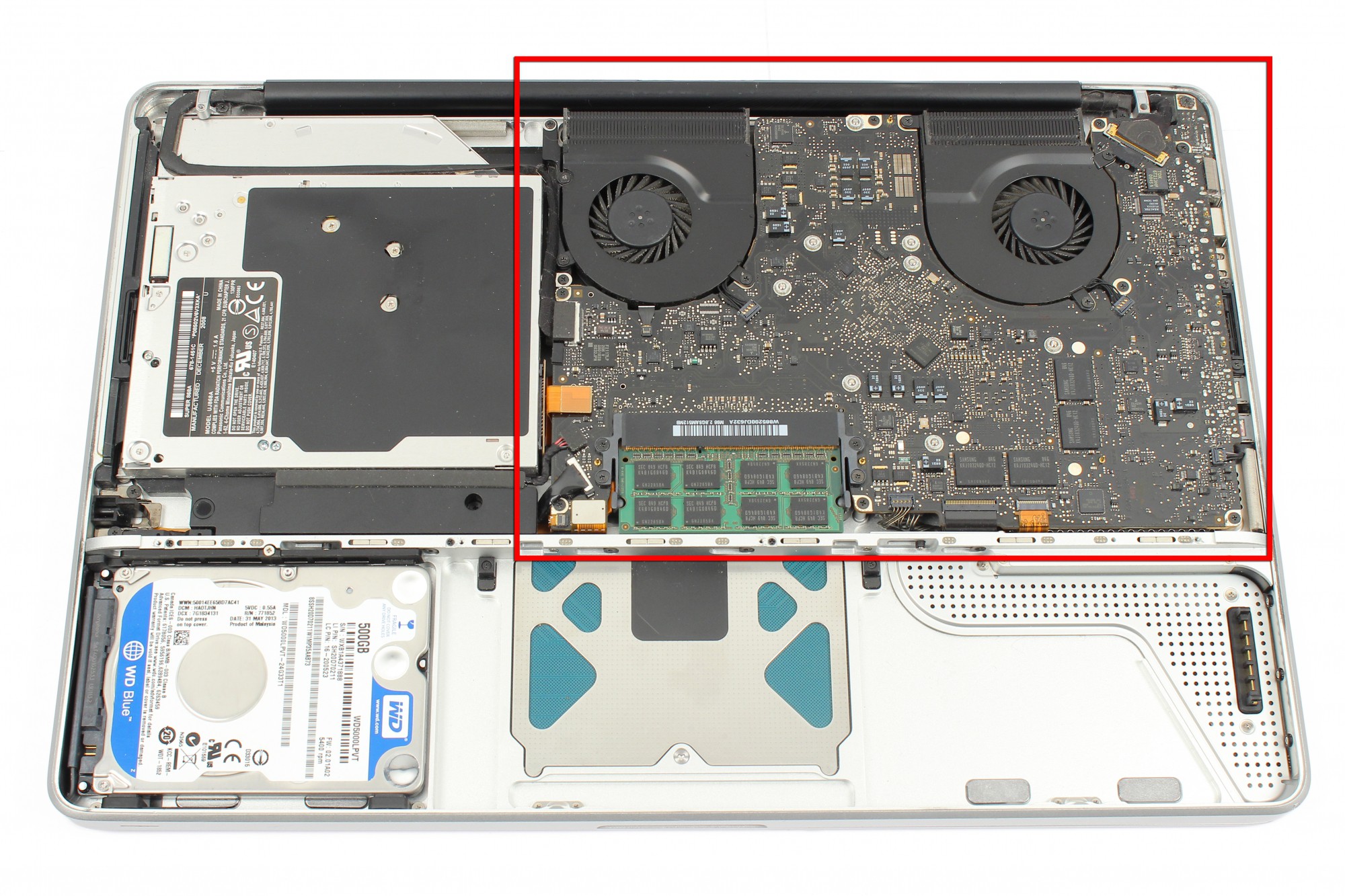

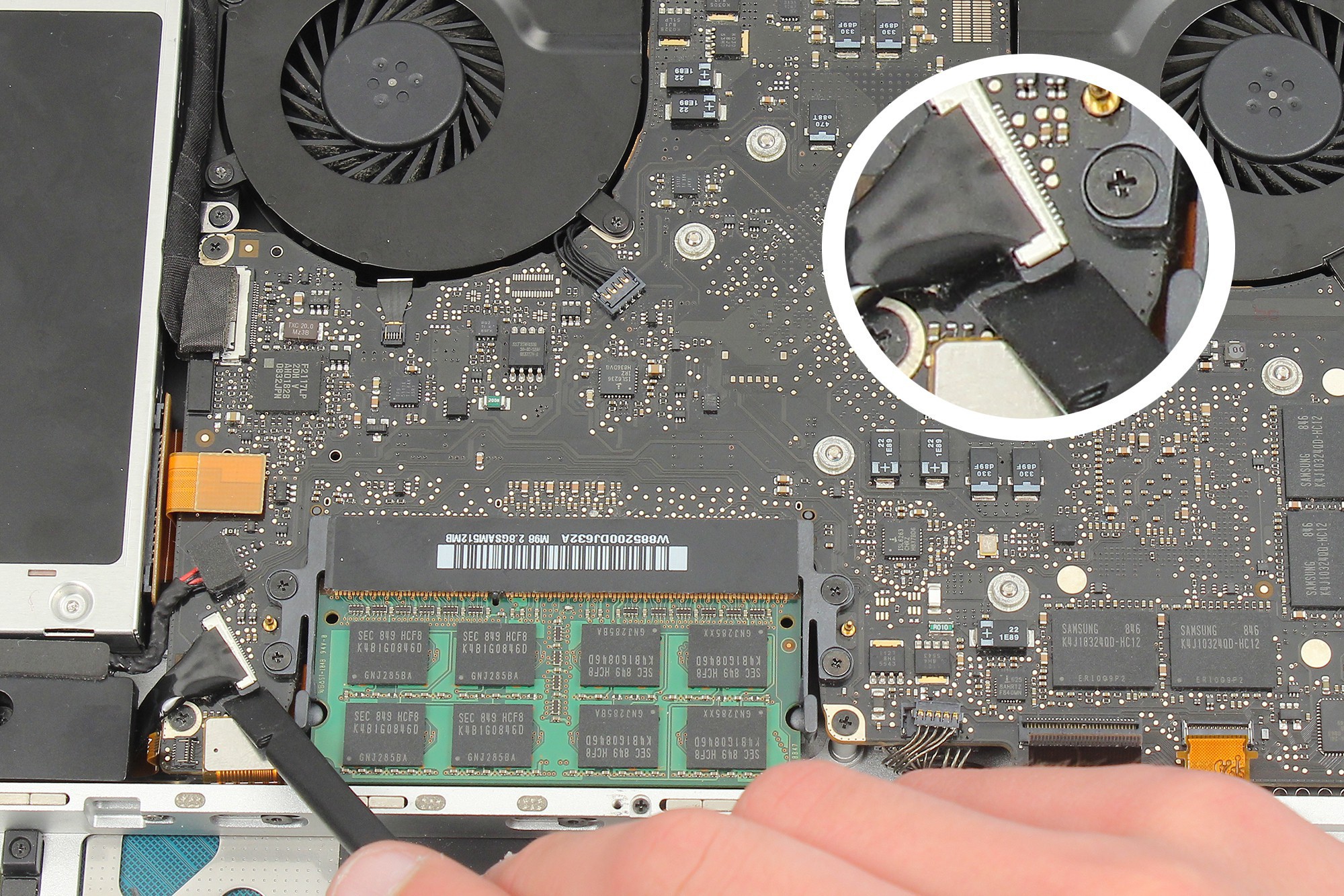

La carte mère est l’élément encadré en rouge sur la photo.

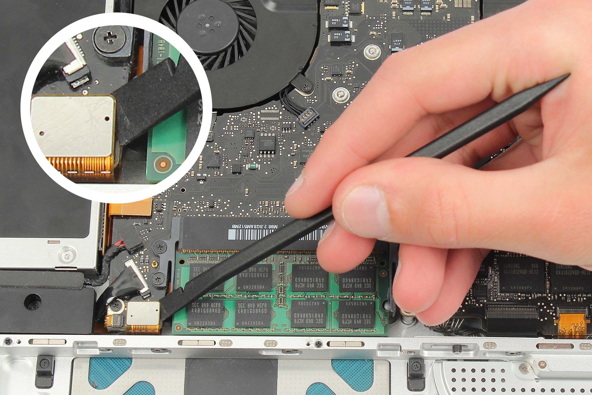

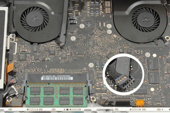

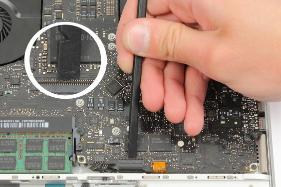

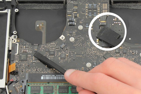

A l’aide d’une spatule en nylon, faites délicatement levier afin de déconnecter le câble de liaison du micro.
Faites levier au niveau des câbles afin d'éviter tout risque de casse du connecteur de la carte-mère.

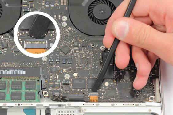

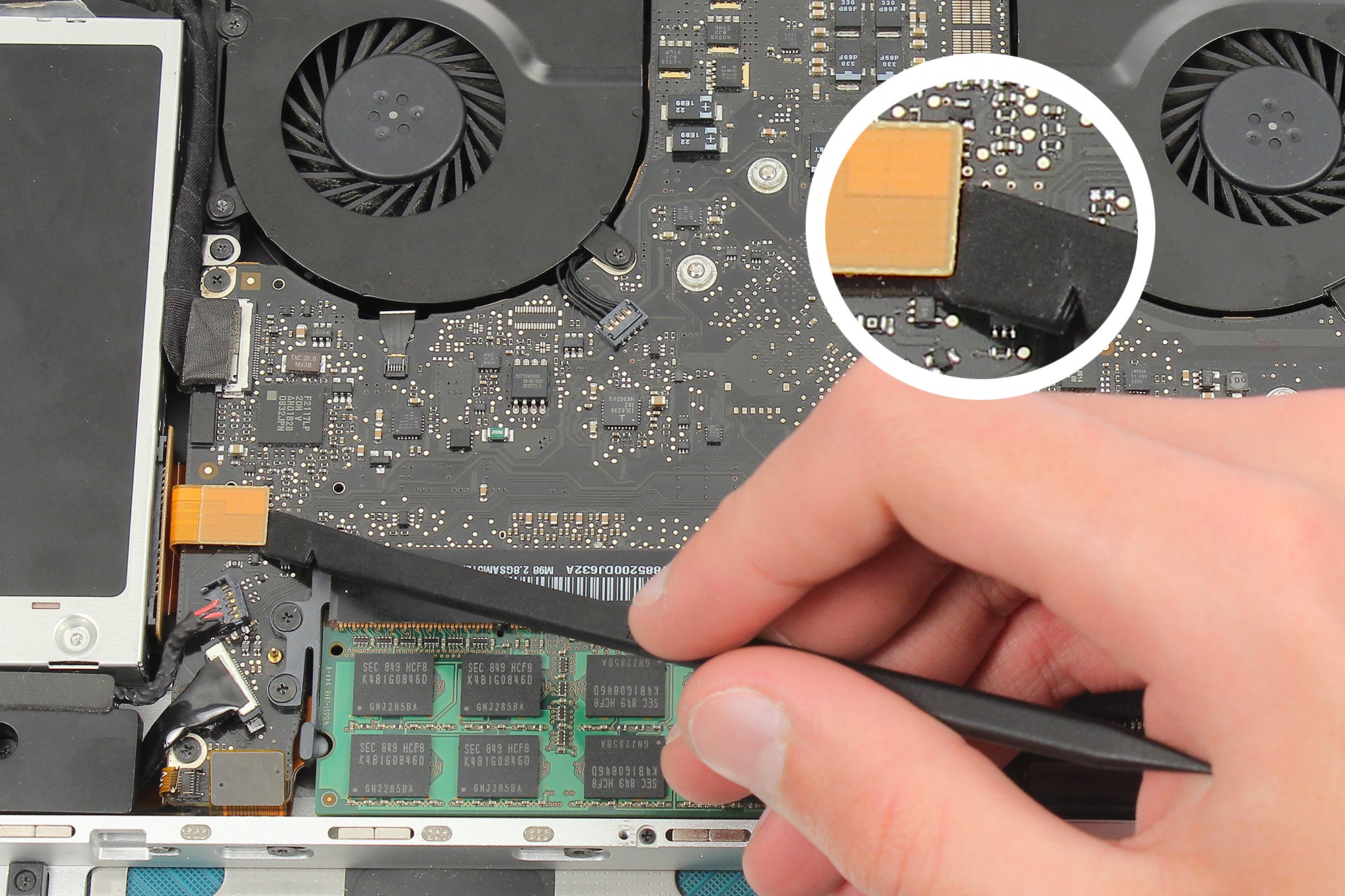

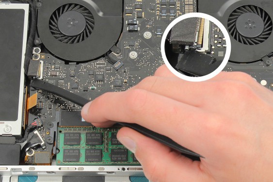

Toujours avec cette spatule en nylon, déverrouillez le connecteur FPC de la nappe de liaison de l'emplacement pour carte Express.
Procédez ensuite très délicatement à la déconnexion de la nappe puis à son retrait.

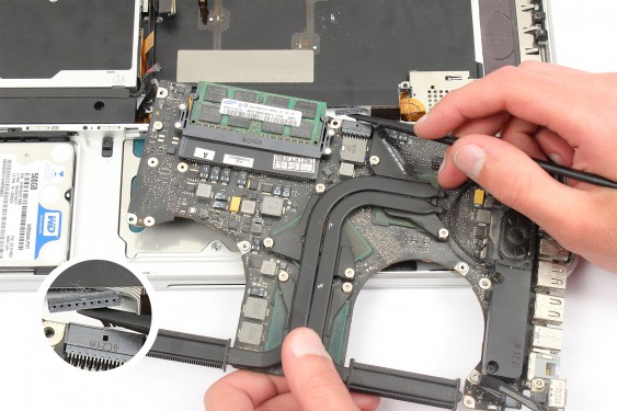

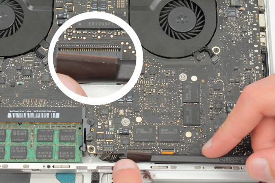

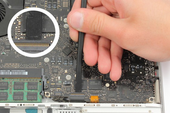

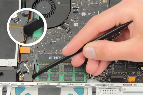

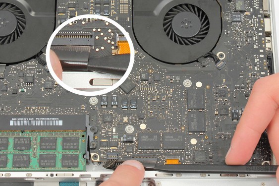

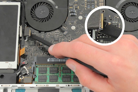

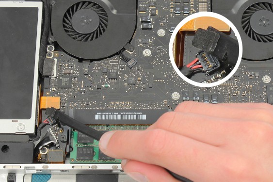

Déverrouillez le connecteur FPC de la nappe du clavier.
A l'aide de la pointe de la spatule en nylon, retirez en douceur la nappe du clavier.

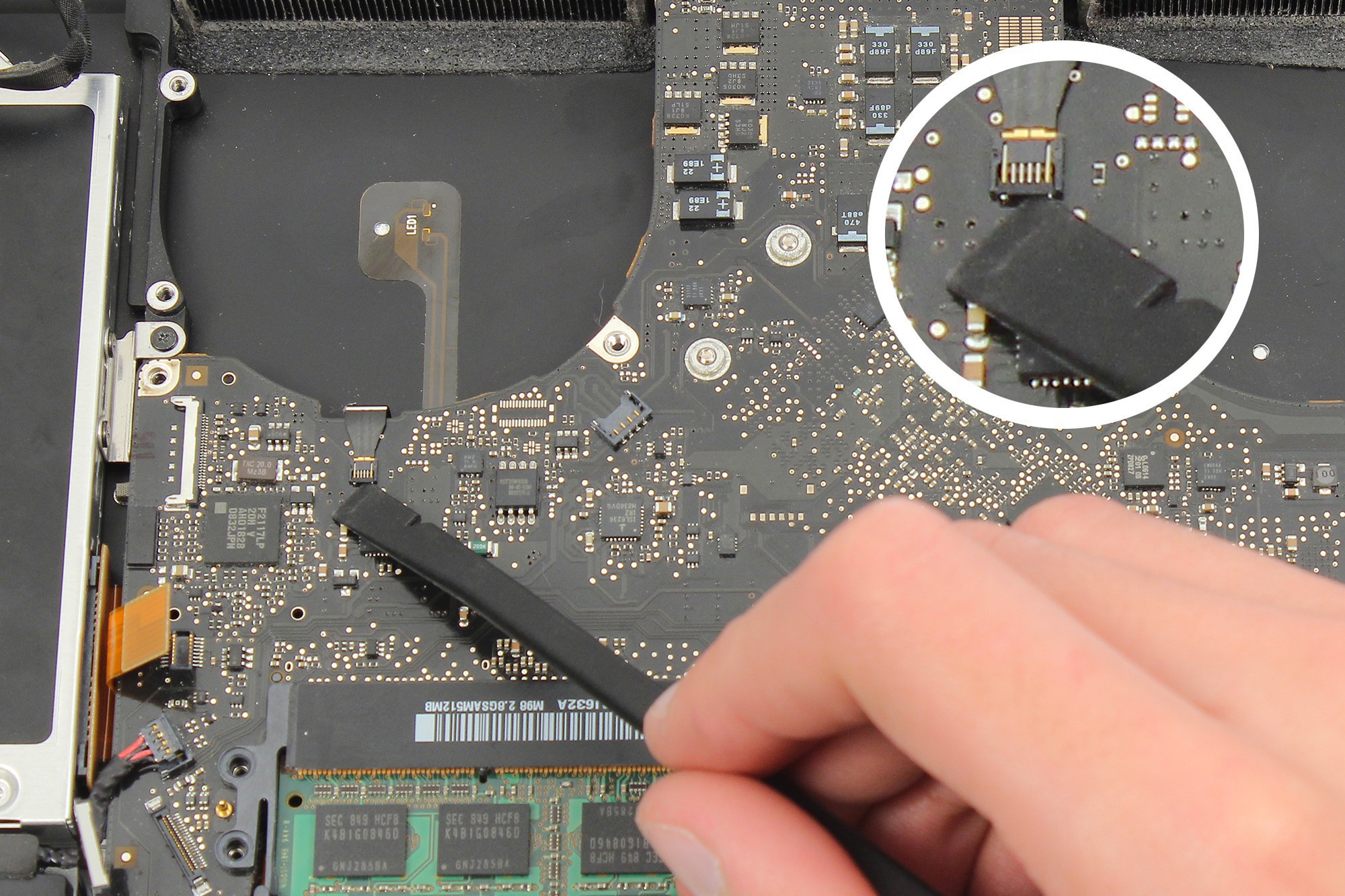

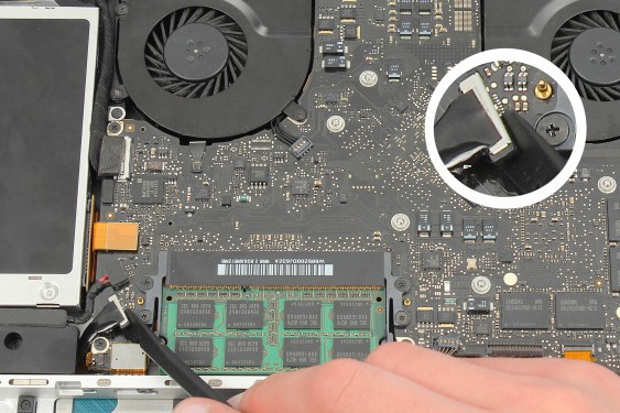

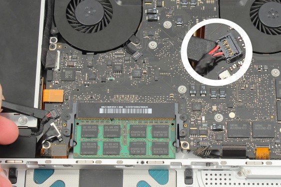

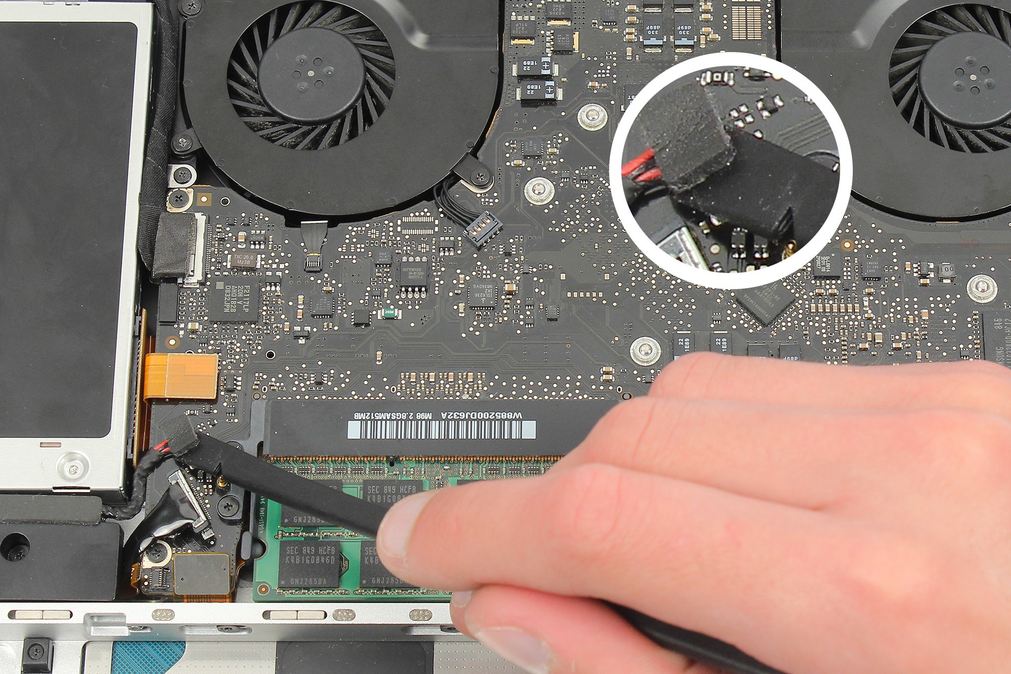

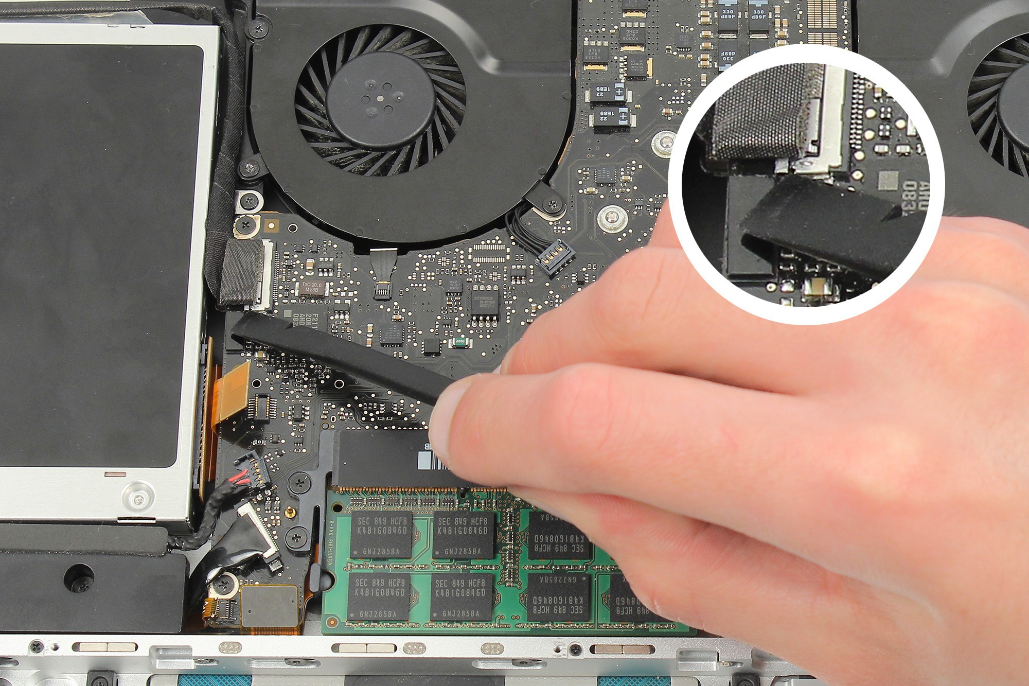

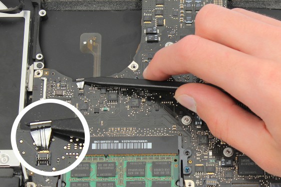

Ensuite, débranchez minutieusement le câble de liaison de l'indicateur (LED) de charge de la batterie.

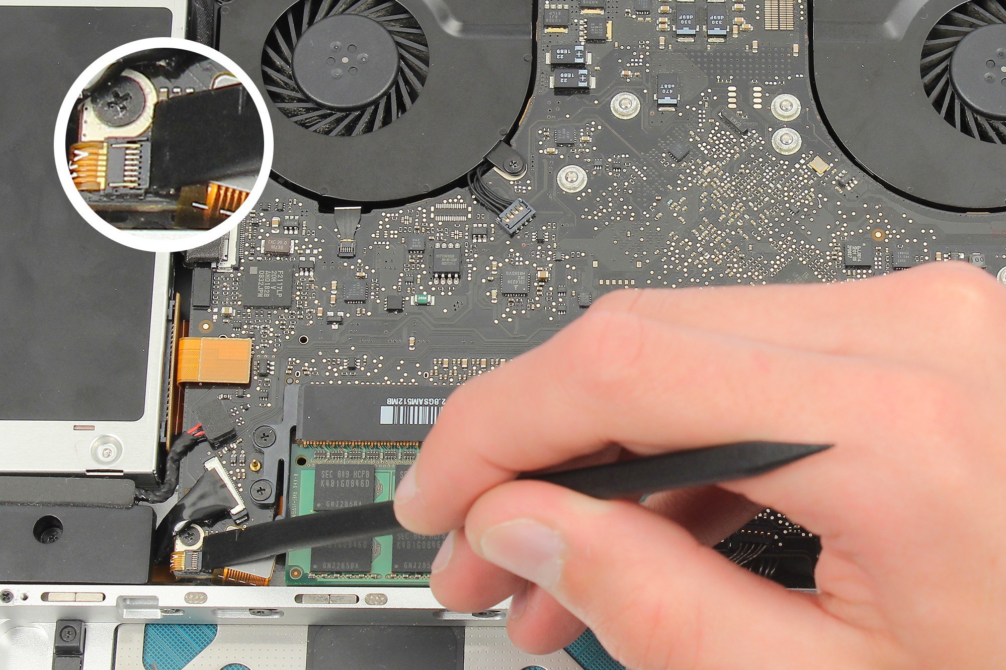

Utilisez la spatule en nylon afin de déconnecter délicatement la nappe du trackpad.

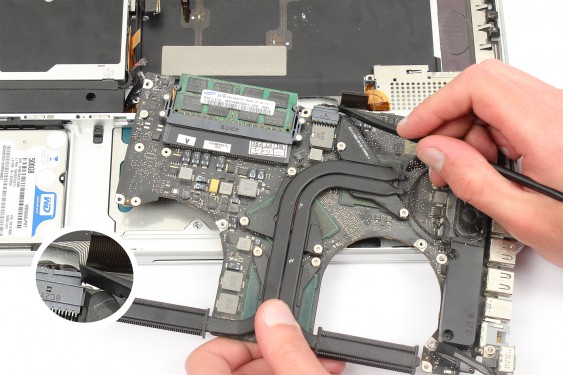

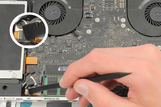

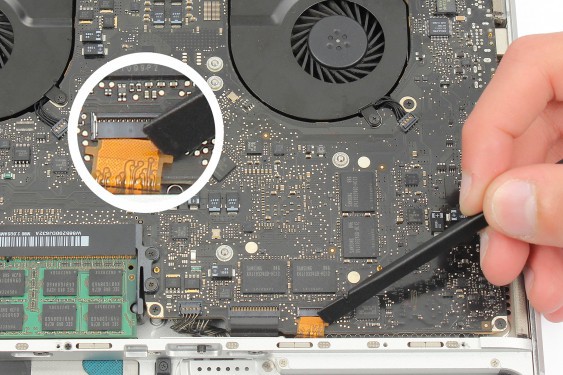

Déverrouillez le connecteur FPC du capteur infrarouge.
Procédez minutieusement à son retrait à l’aide de la pointe d’une spatule en nylon.

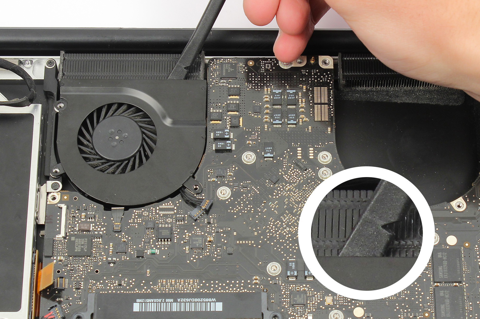

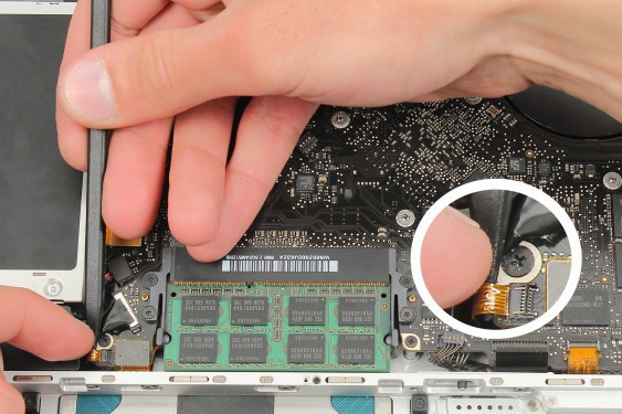

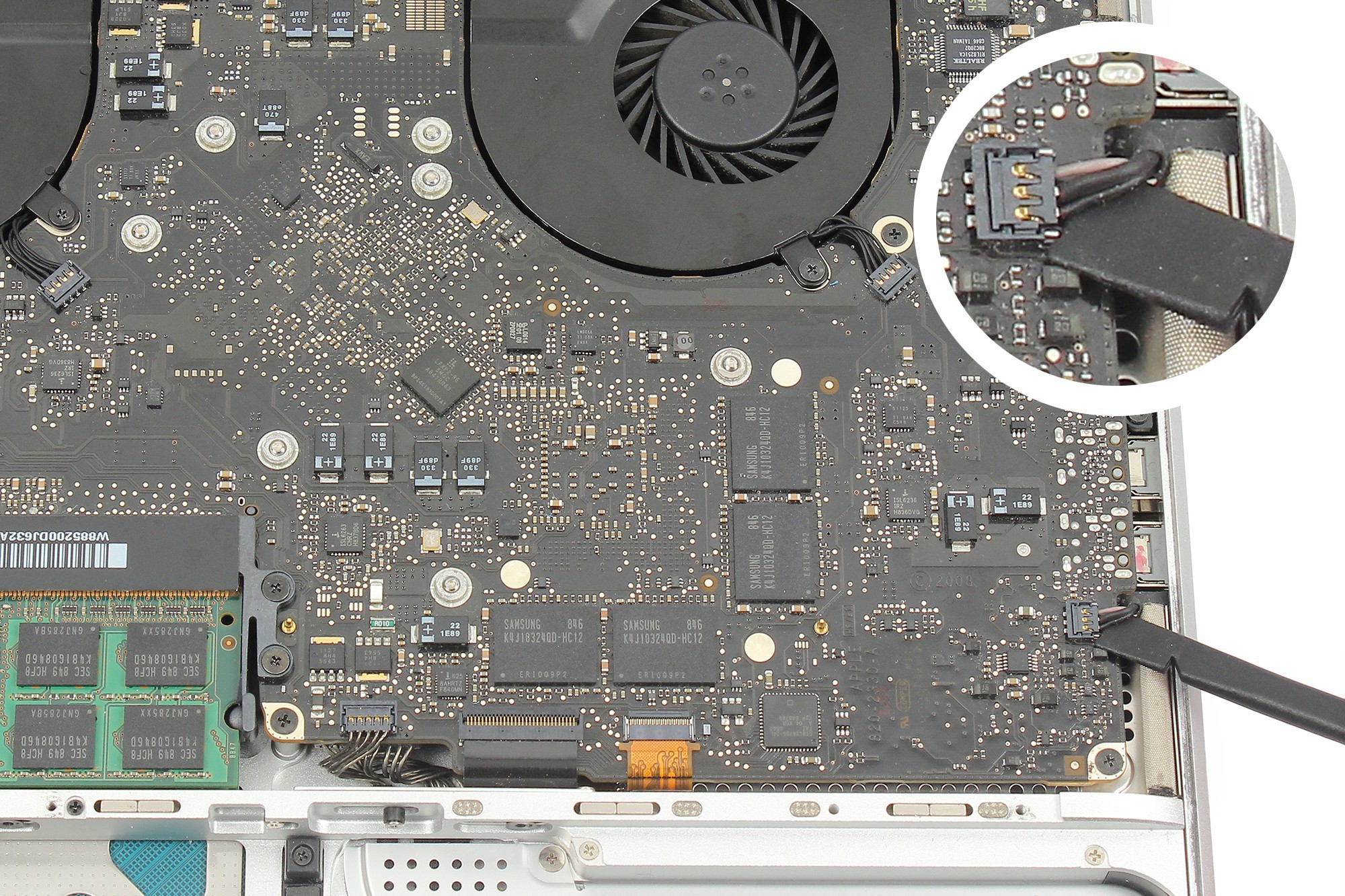

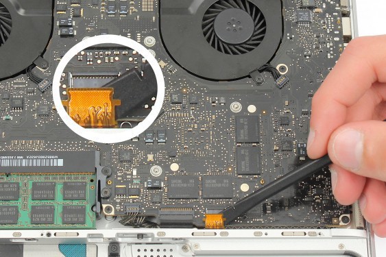

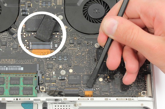

Toujours avec cette spatule en nylon, déconnectez le câble de liaison et d’alimentation du disque dur.
Décollez l’adhésif de protection du haut-parleur droit.
Servez-vous encore de la spatule en nylon pour déconnecter le câble de liaison du haut-parleur droit.

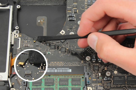

Déconnectez la nappe d’alimentation et de données du lecteur SuperDrive.
Servez-vous à nouveau de la spatule en nylon pour sortir la nappe de gestion de la caméra de son connecteur.

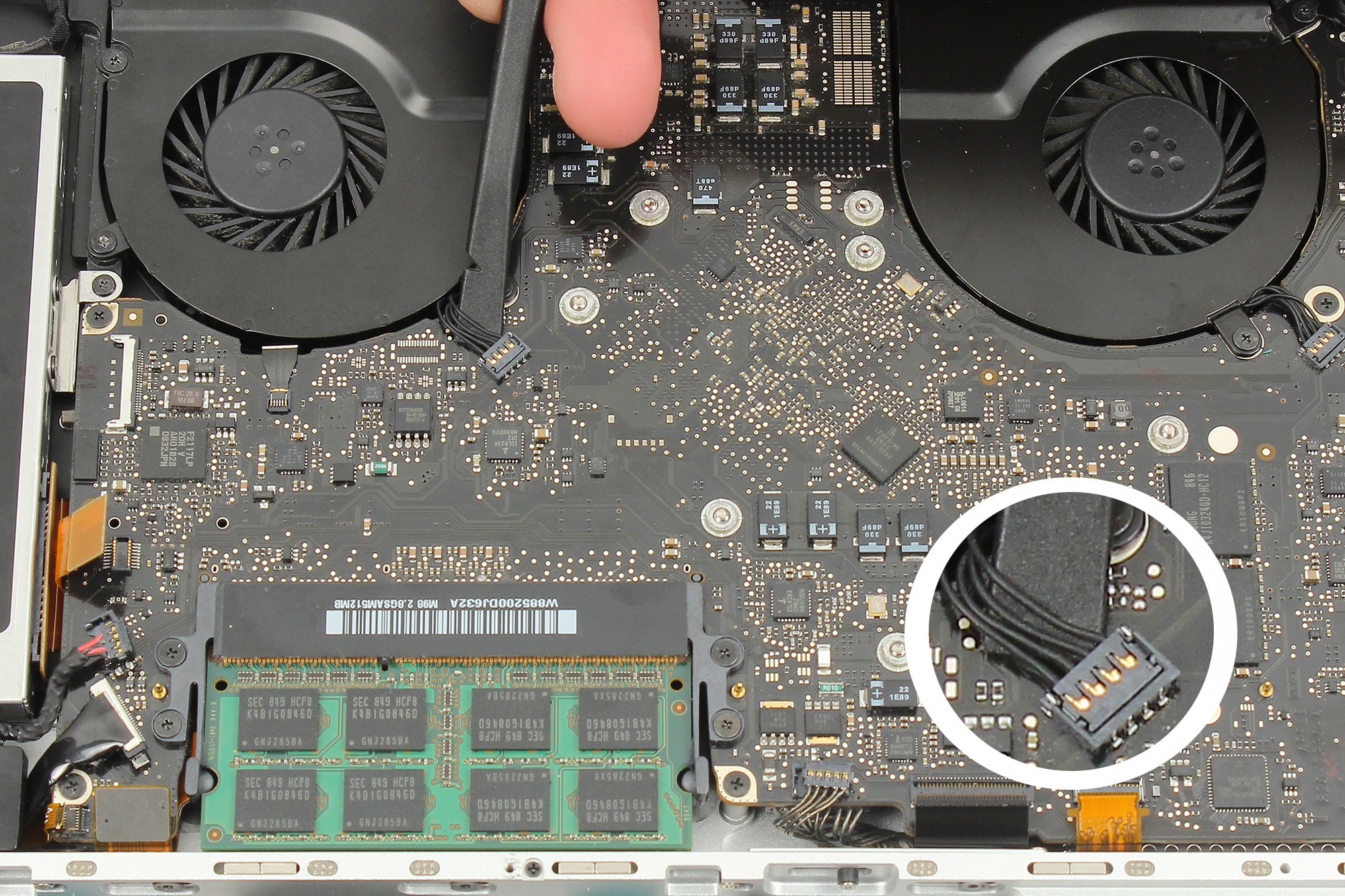

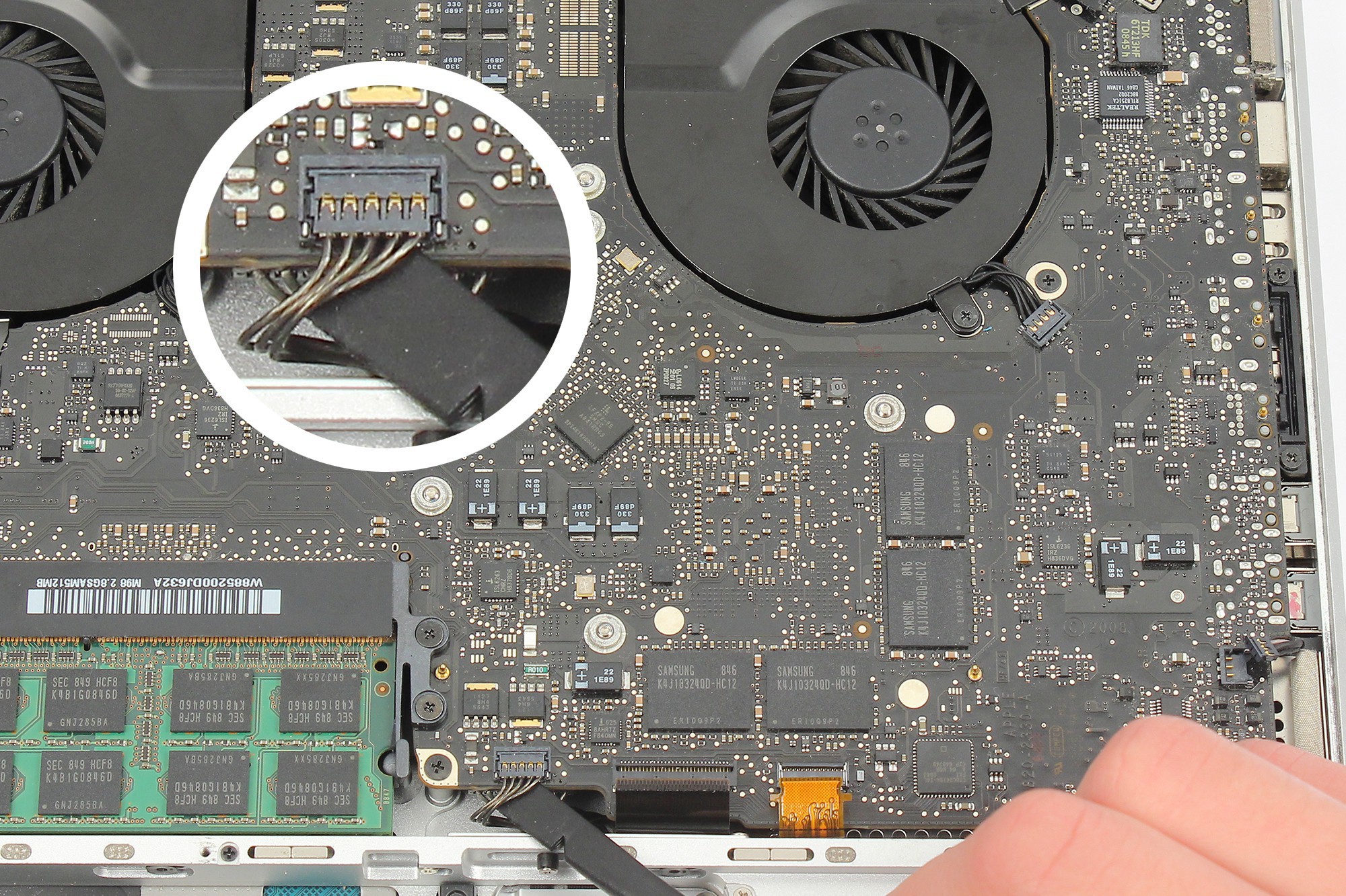

Grâce à cette spatule en nylon, déconnectez le câble d’alimentation du ventilateur gauche.
Répétez la même opération pour le câble d’alimentation du ventilateur droit.

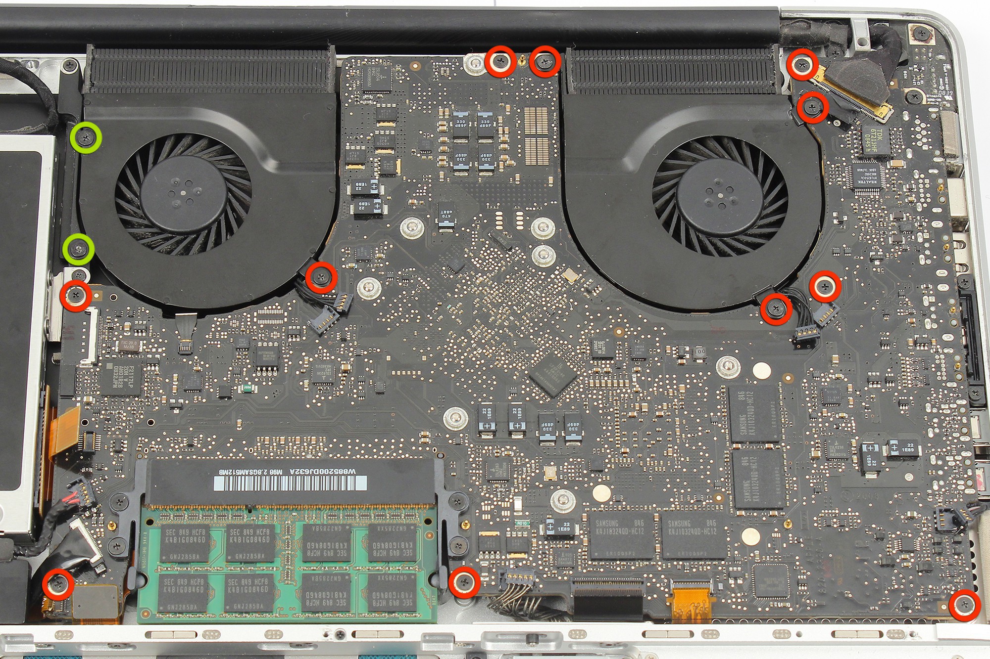

Dévissez les 13 vis :
Deux vis cruciformes entourées en vert
Onze vis cruciformes entourées en rouge

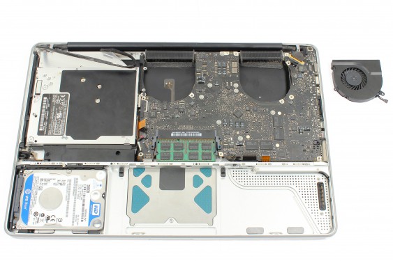

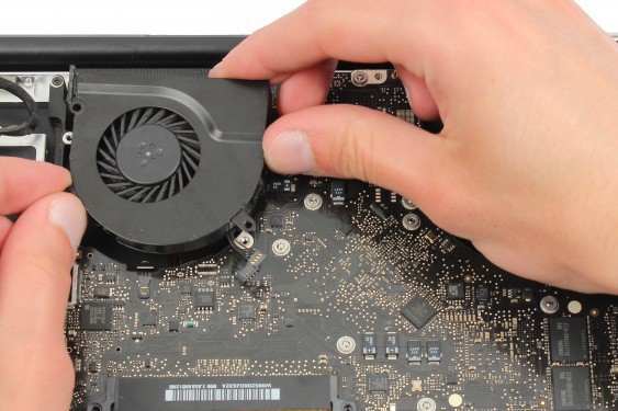

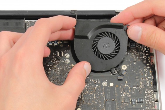

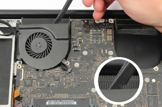

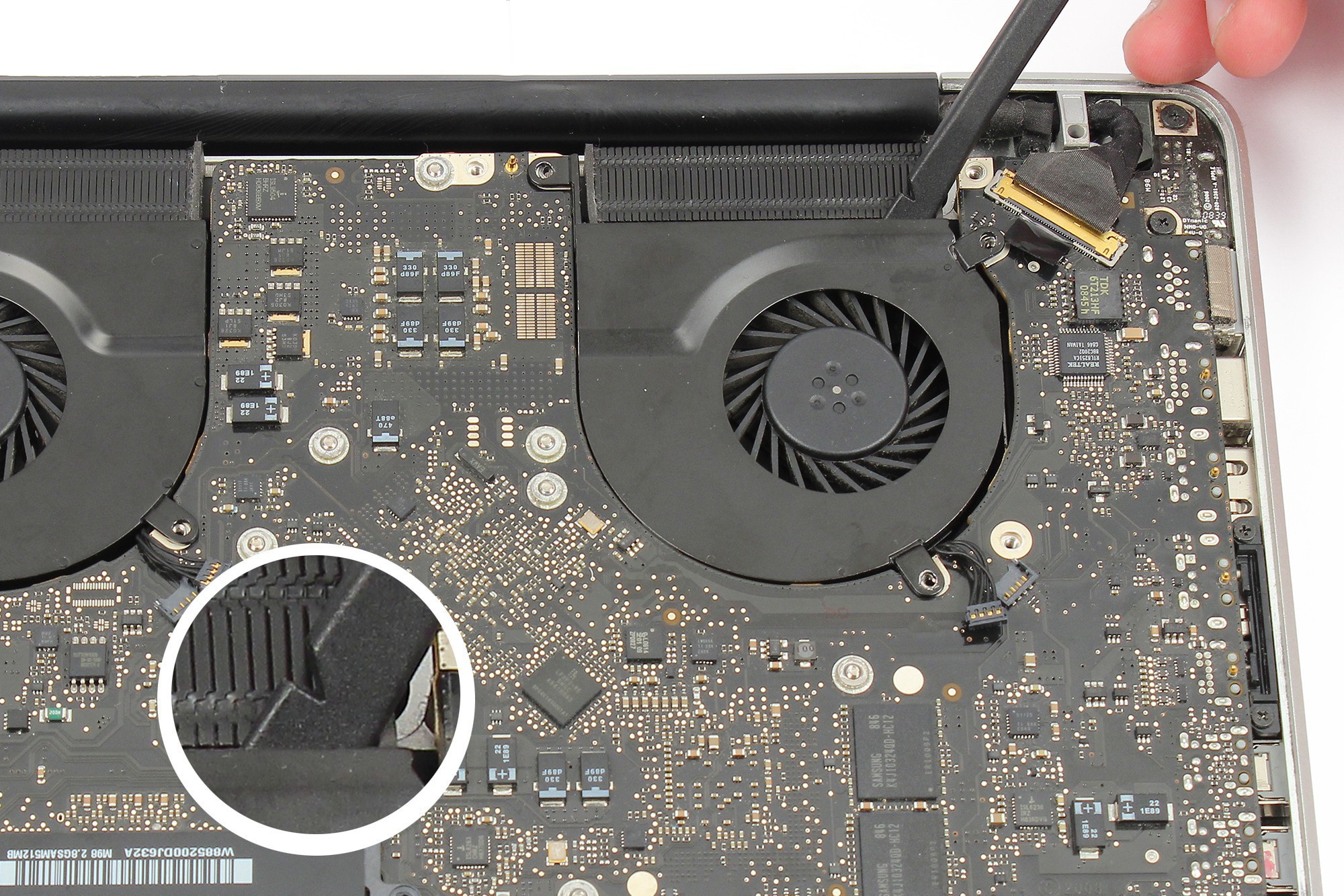

Soulevez légèrement le ventilateur droit en vous aidant de la spatule en nylon.
Saisissez-le puis procédez à son retrait.
Le ventilateur droit est désormais démonté.

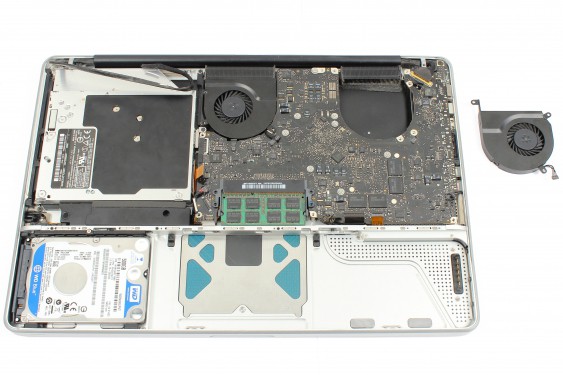

Répétez le même geste en vous servant de la spatule en nylon pour soulever légèrement le ventilateur gauche.
Saisissez-le puis retirez-le.
Le ventilateur gauche est désormais démonté.

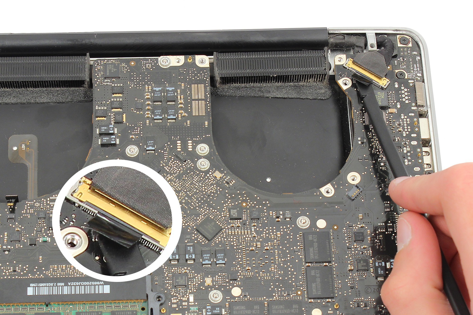

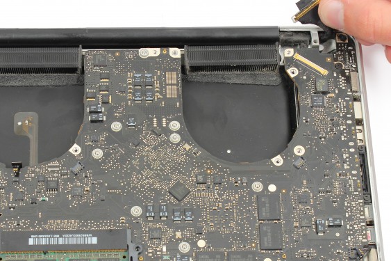

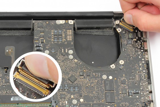

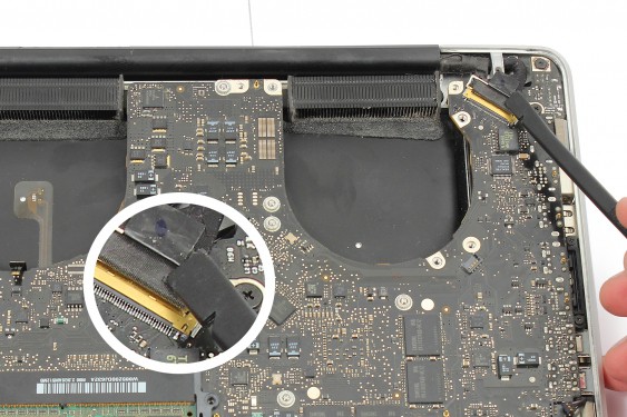

A l’aide d’une spatule en nylon, soulevez le taquet métallique de verrouillage du connecteur de la nappe principale de l’écran LCD.
Note : Soyez très délicats lors de cette opération afin de ne pas endommager le connecteur !

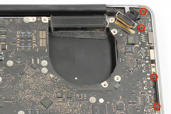

Dévissez ensuite les quatre vis entourées en rouge sur la photo.

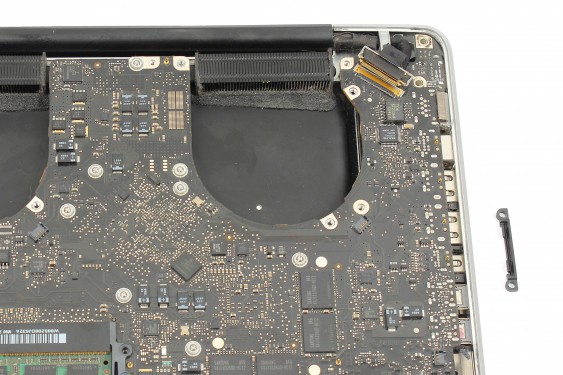

Etape 27

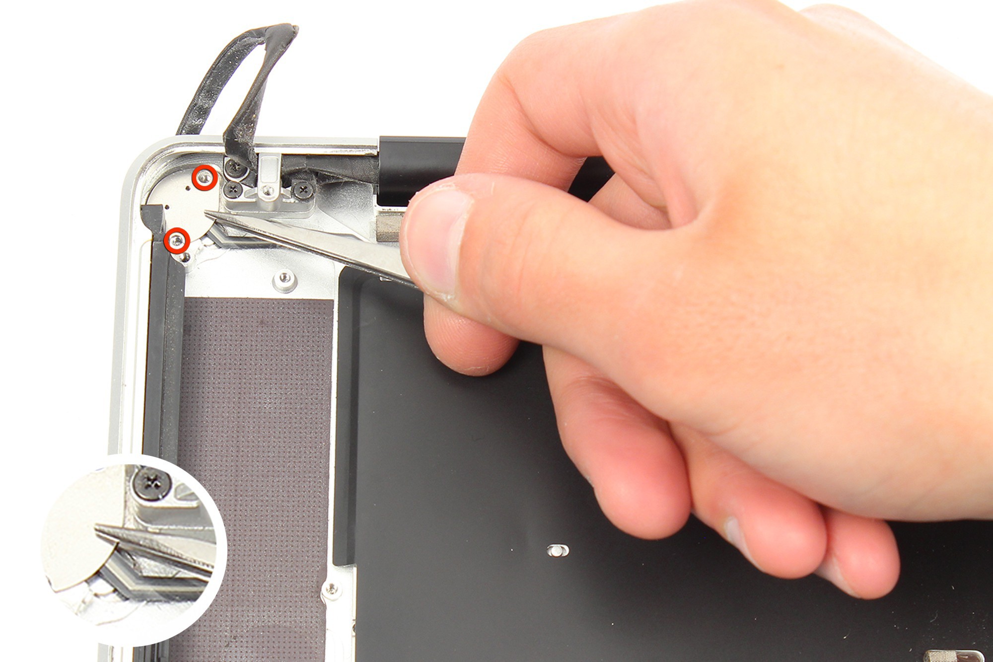

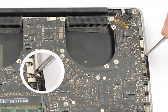

A l’aide d’une pince, saisissez l’élément plastique d’appui latéral puis procédez à son retrait.
L’élement plastique d’appui latéral est désormais démonté.

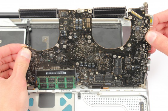

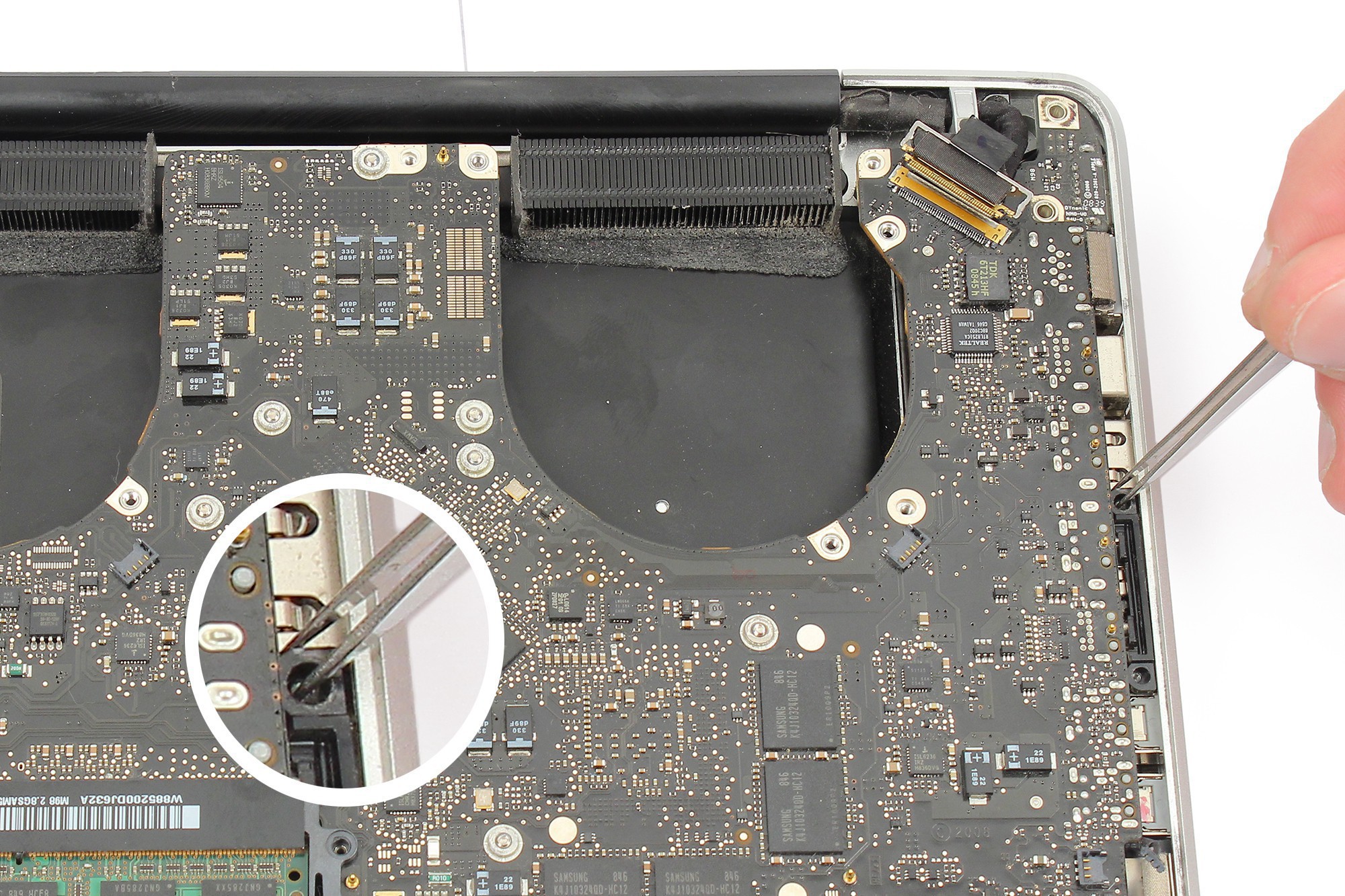

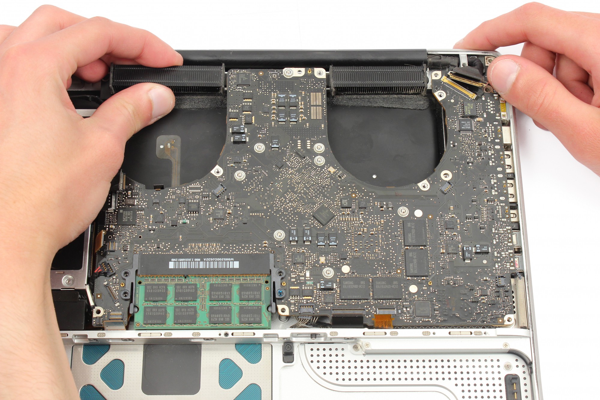

Soulevez très délicatement et sans forcer la carte mère par l’avant et par la gauche afin de la retirer.
Ne retirez pas complètement la carte mère ! Celle-ci est encore reliée au châssis par son câble d'alimentation !

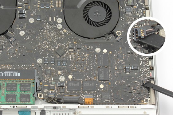

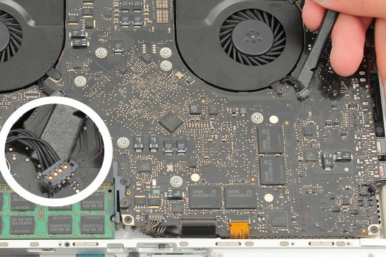

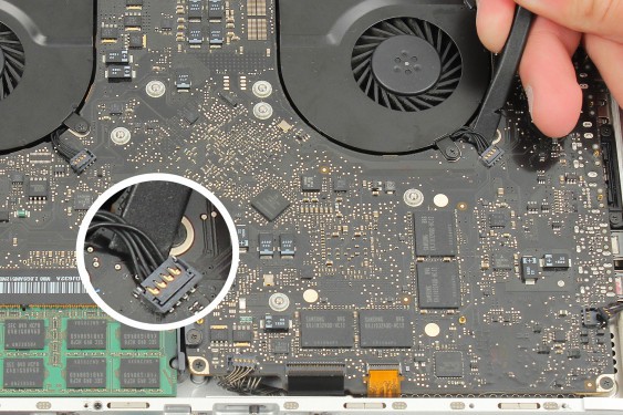

Utilisez une spatule en nylon afin de déconnecter le câble d’alimentation de la carte mère.

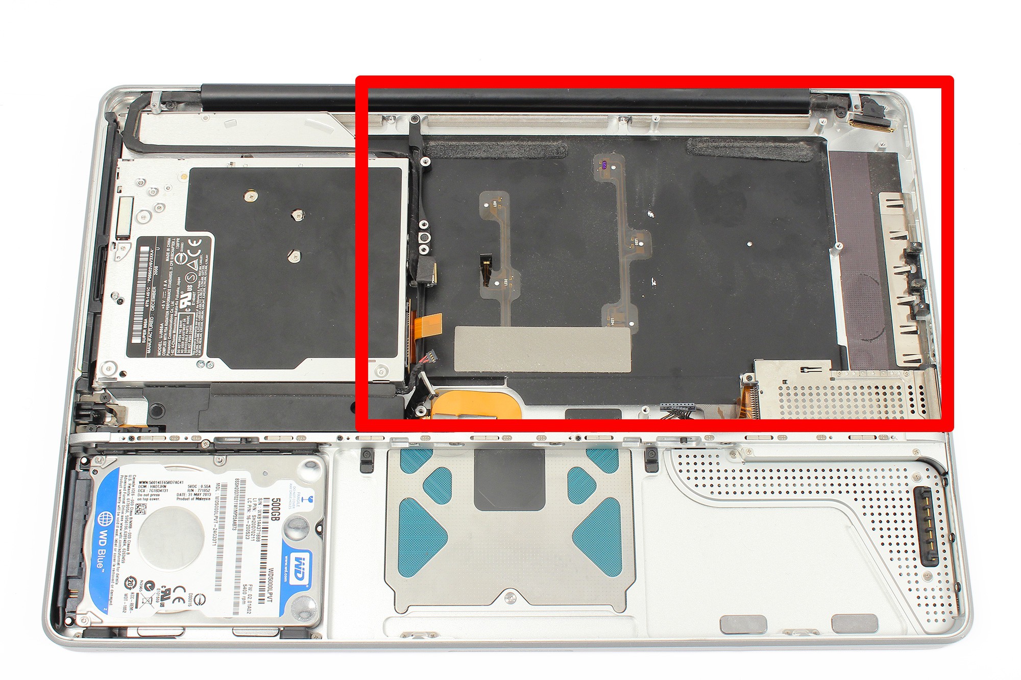

Le clavier du Macbook pro 15 pouces est localisé à l'endroit encadré en rouge sur la photo.

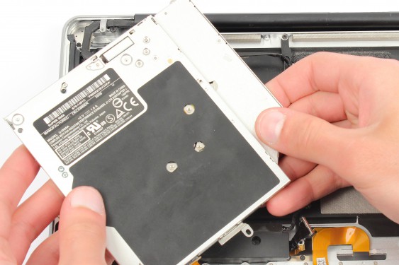

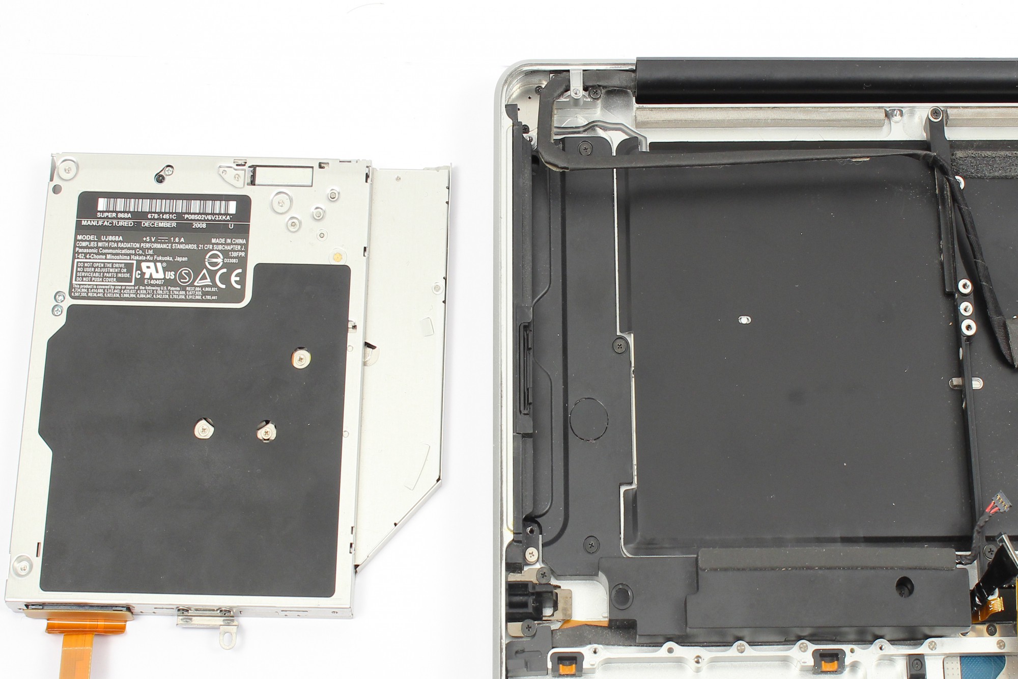

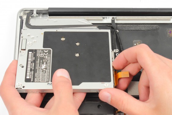

A l'aide d'un tournevis cruciforme, dévissez les trois vis entourées en rouge sur la photo.
Celles-ci retiennent le lecteur SuperDrive (lecteur optique) au châssis de votre MacBook Pro 15 ».
Etape 33

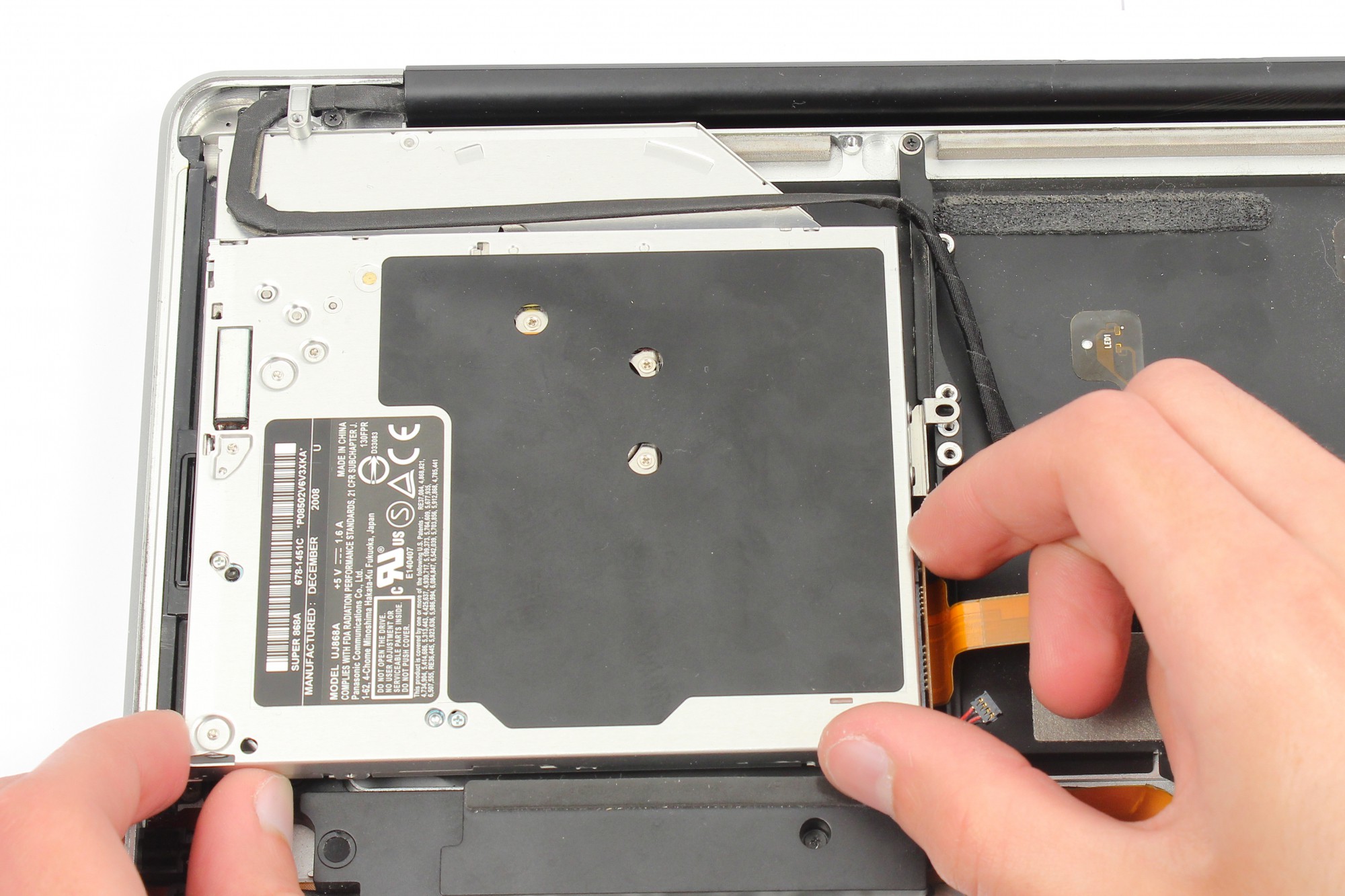

Soulevez ensuite délicatement le lecteur optique puis procédez à son retrait.
Etape 34
Le lecteur optique du Macbook Pro 15 pouces est désormais démonté.

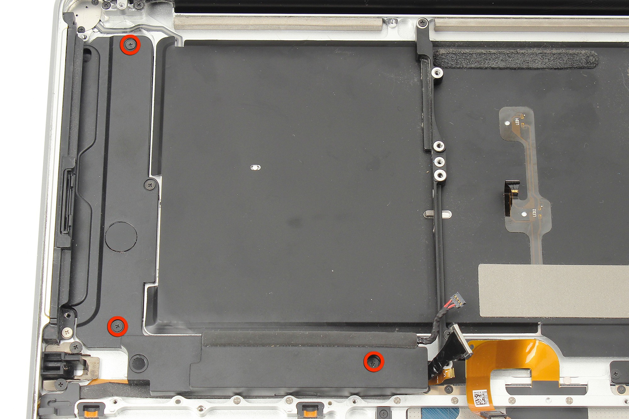

Etape 35

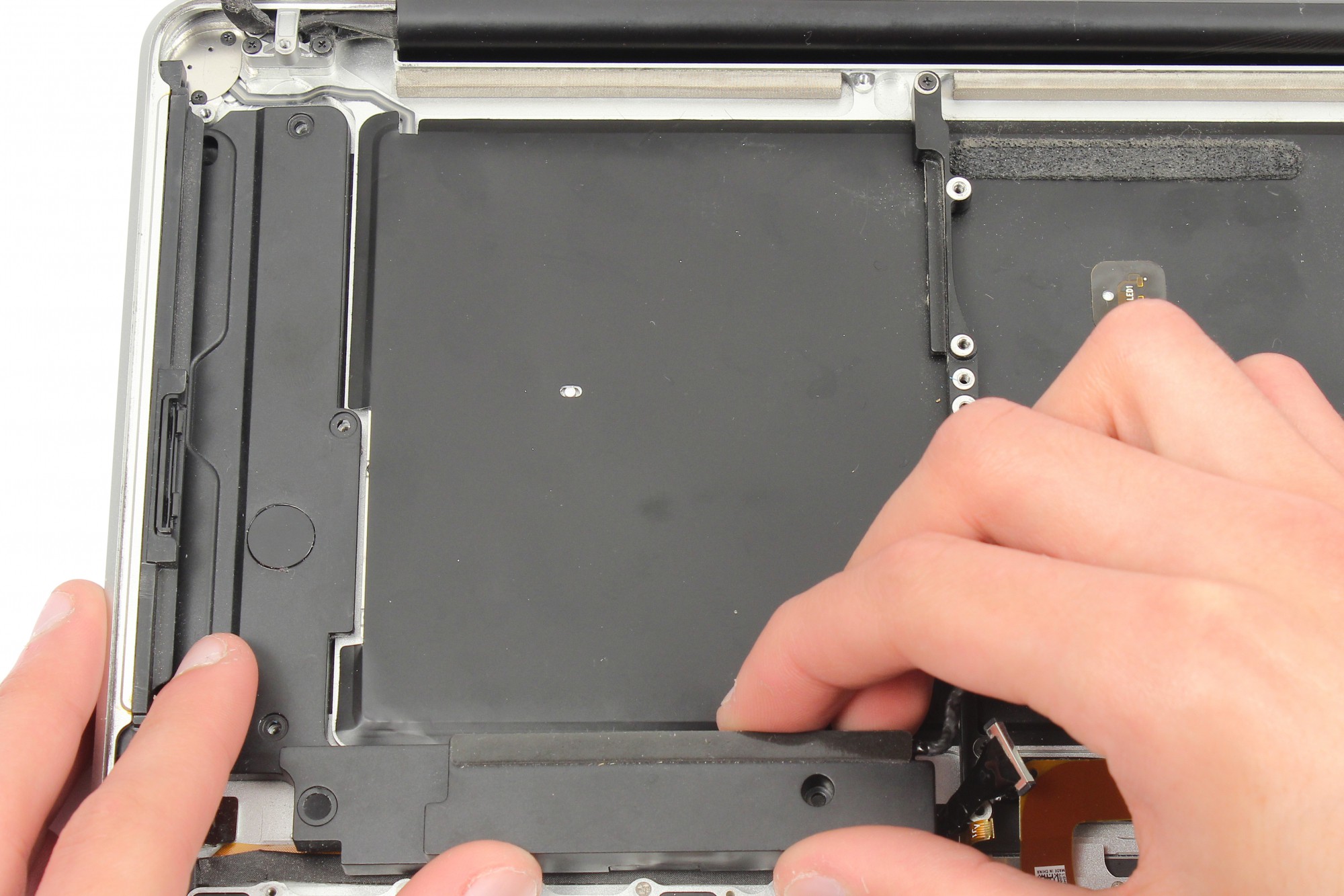

A l'aide d'un tournevis cruciforme, dévissez les trois vis entourées en rouge.
Ces vis servent à maintenir le haut parleur droit du Macbook Pro 15 pouces en place.

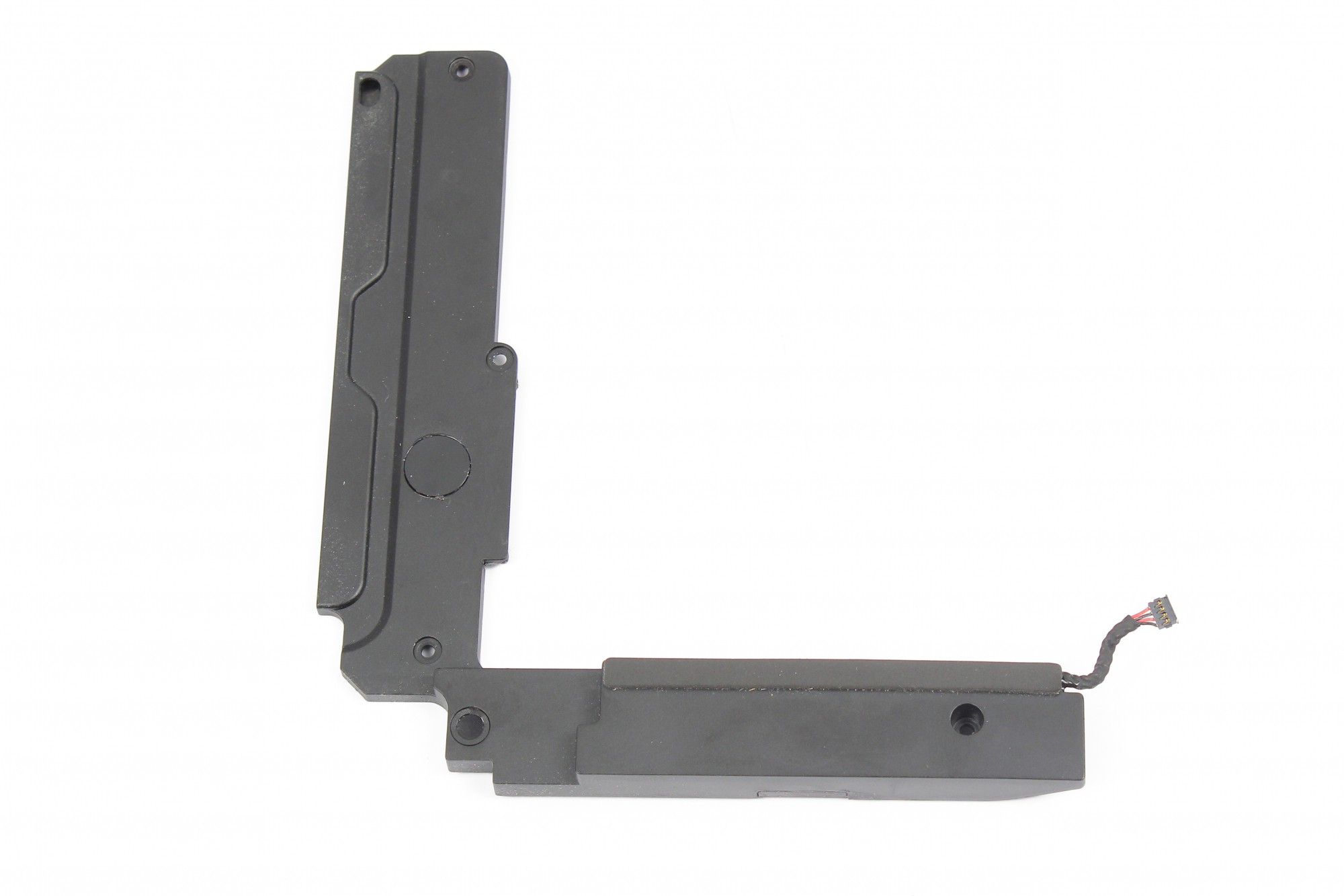

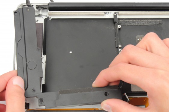

Etape 36
Soulevez ensuite délicatement puis procédez au retrait du haut parleur droit.
Etape 37
Le haut parleur droit du Macbook Pro 15 pouces est désormais démonté.

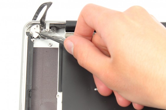

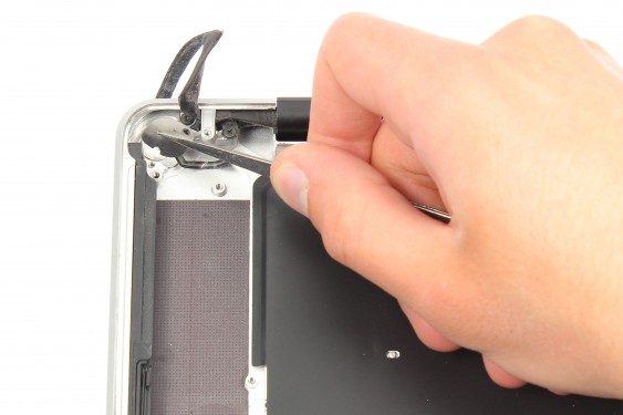

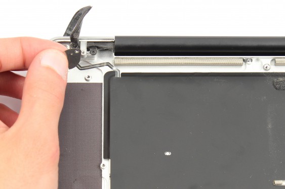

Dévissez les deux vis indiquées en rouge sur la photo.
Retirez le bouton d'allumage de son logement à l'aide d'une pince.

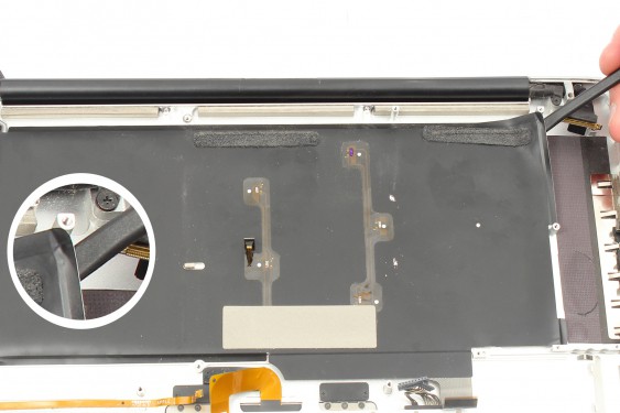

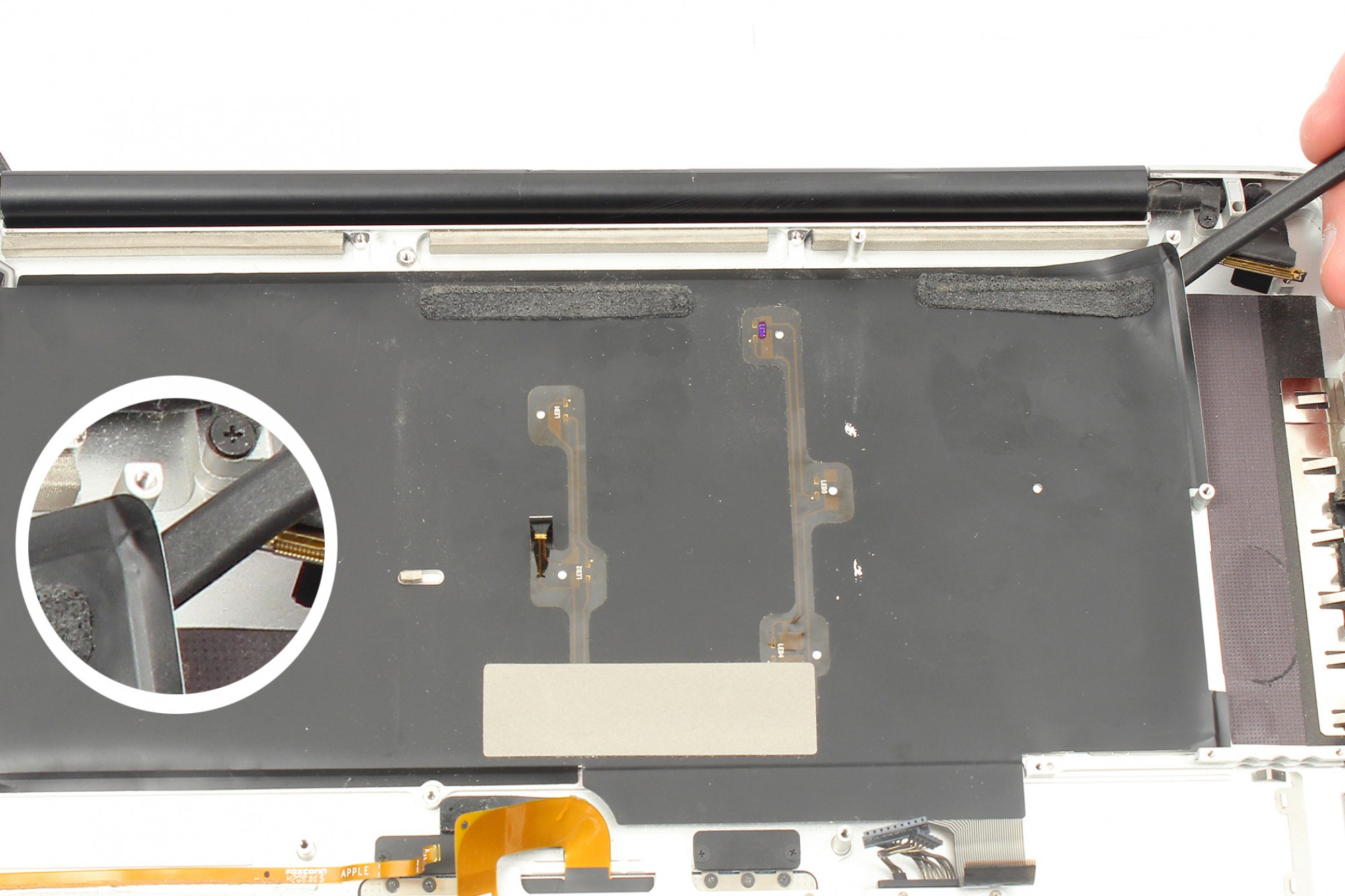

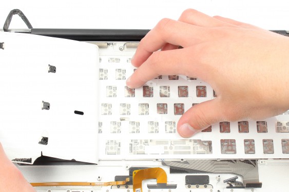

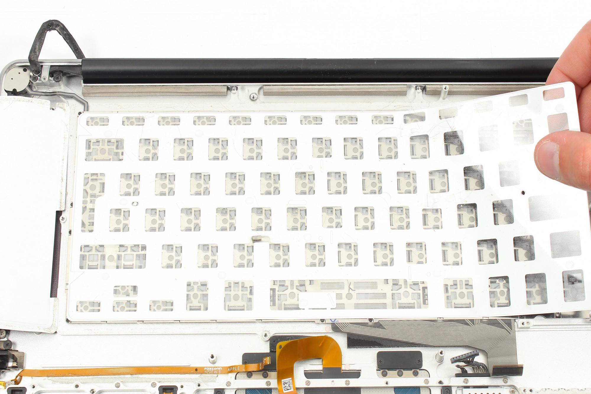

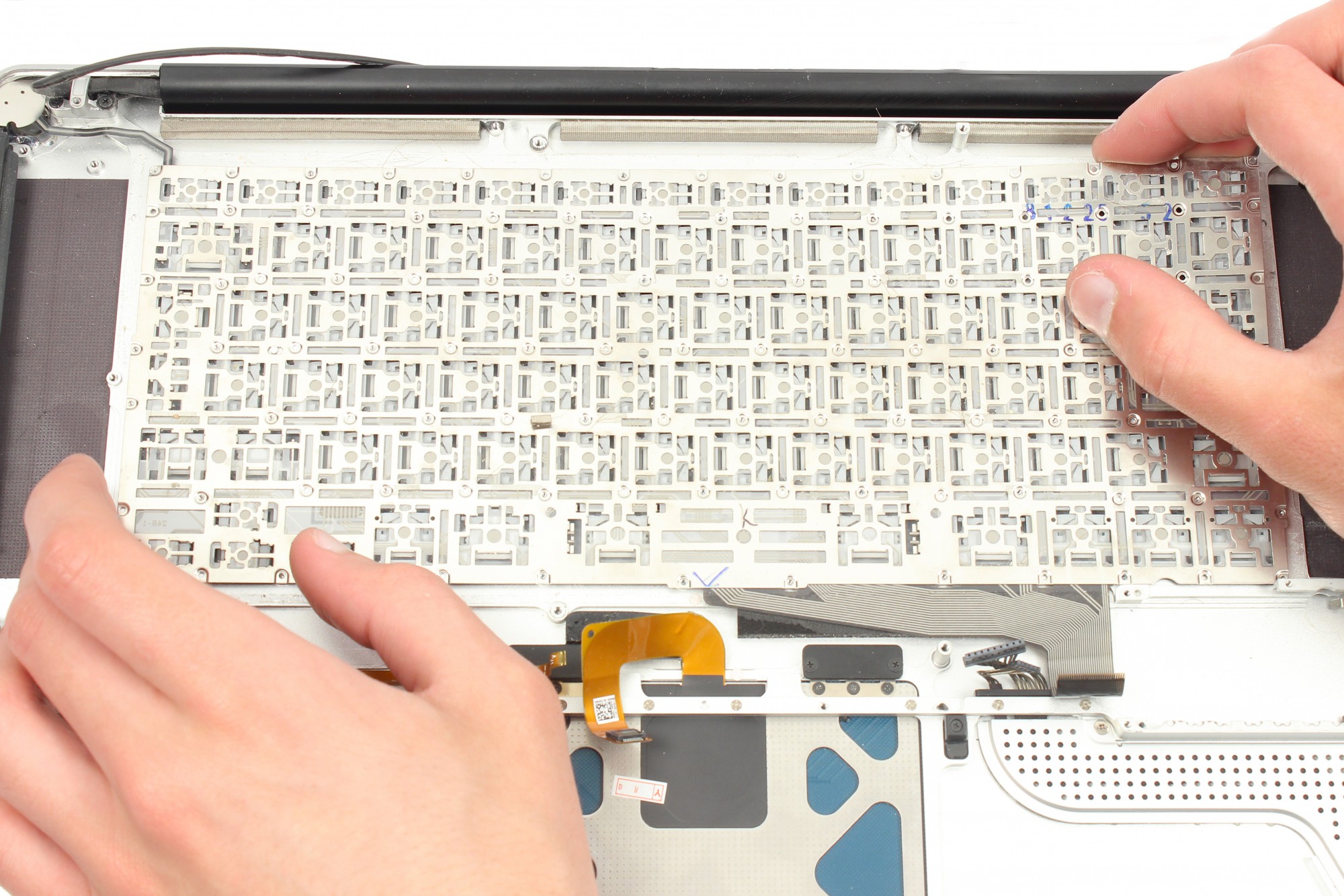

Reprenez la spatule en nylon et décollez les bords de la feuille de rétro-éclairage du clavier.
Poursuivez ensuite le décollage de la feuille très délicatement.

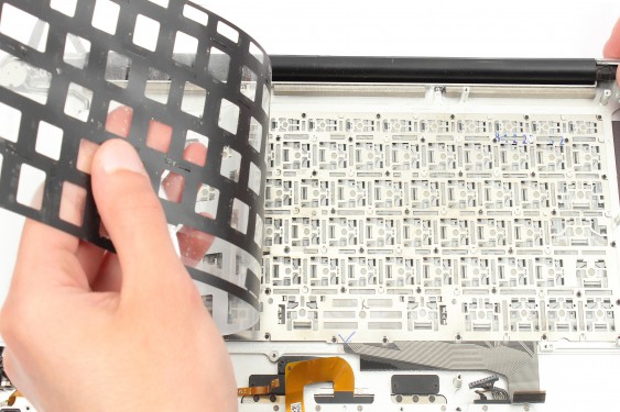

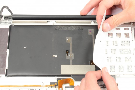

Etape 40
Décollez en douceur le plastique d'isolation localisé sous la feuille de rétro-éclairage.

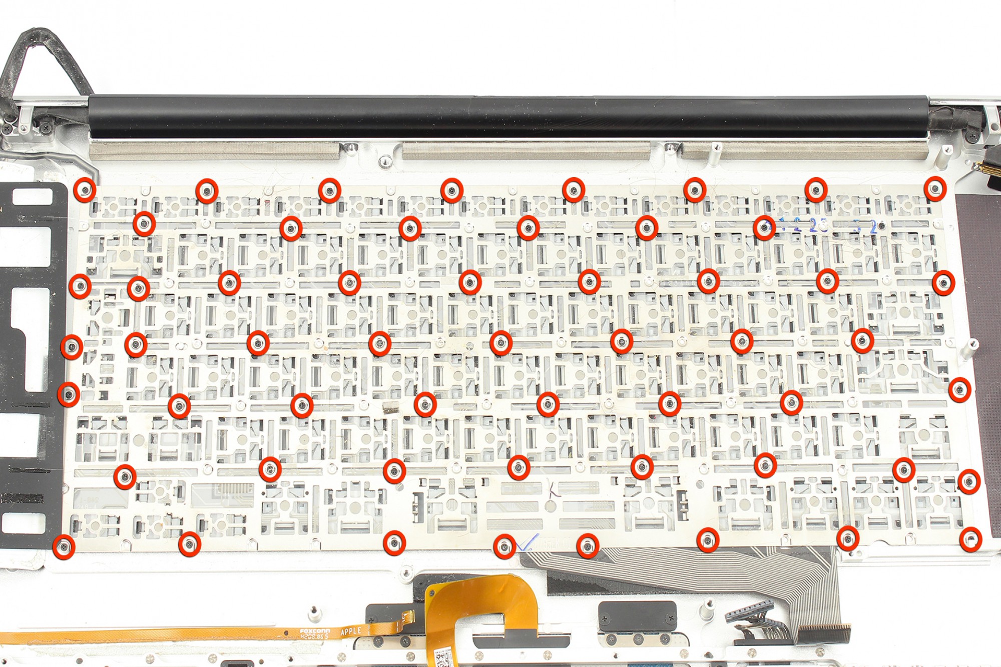

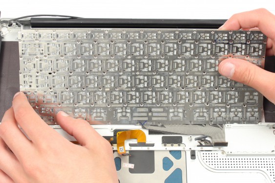

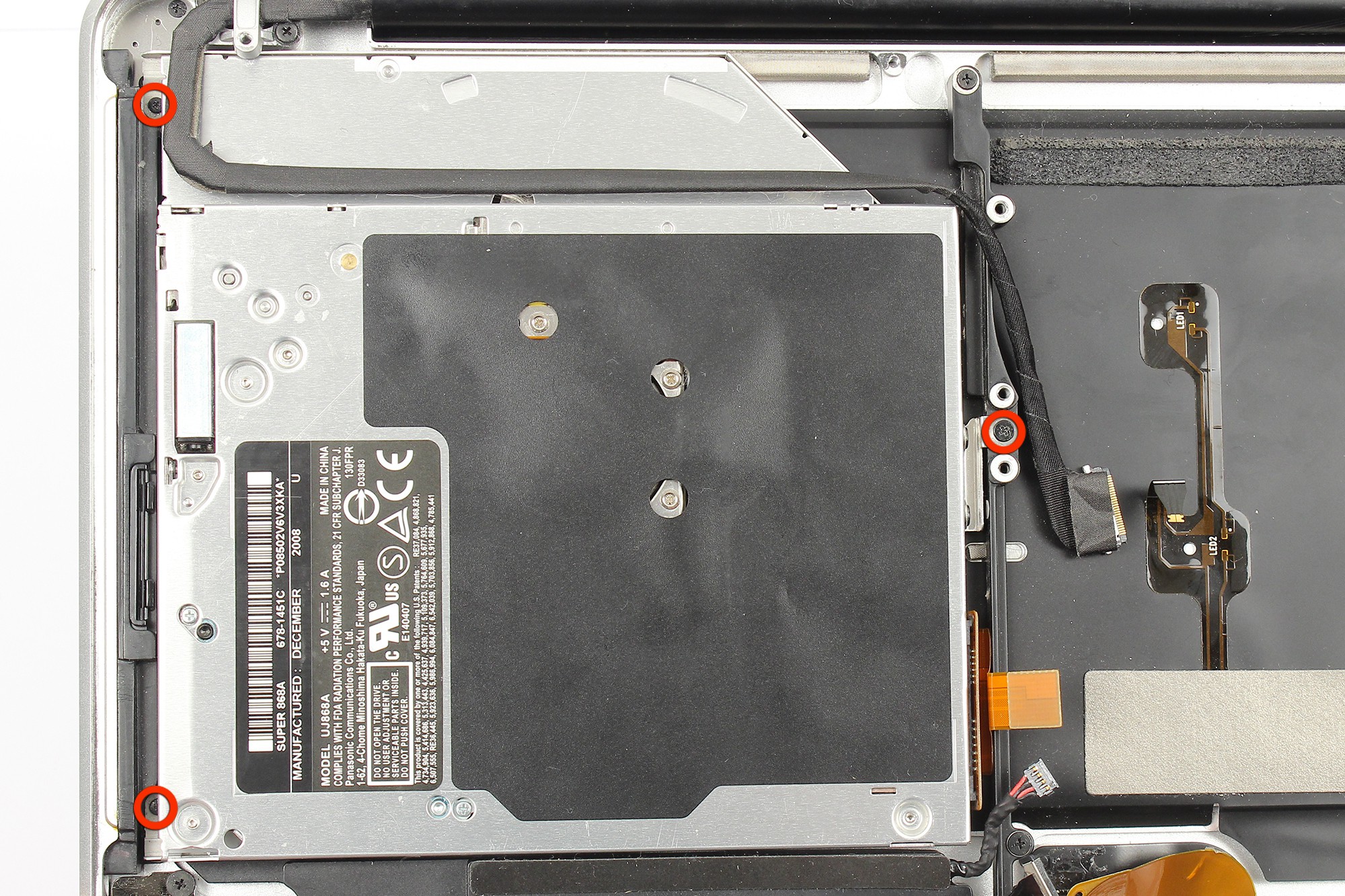

Dévissez les vis cruciformes entourées en rouge.
Ces vis retiennent le clavier au châssis du Macbook Pro.

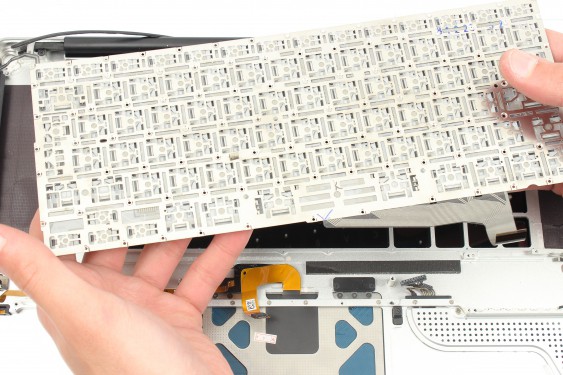

Etape 42

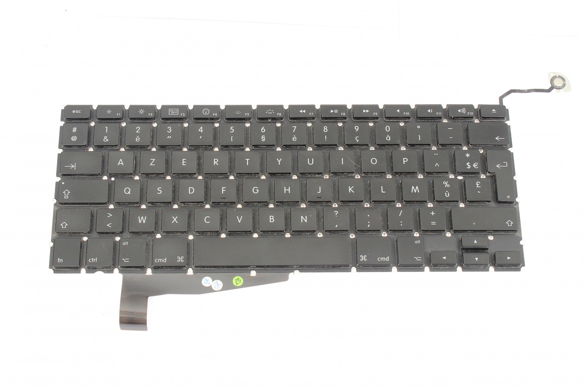

Procédez ensuite délicatement au retrait du clavier.
Etape 43
Le clavier de votre MacBook Pro 15" est désormais démonté.
Remplacez-le par une pièce neuve si nécessaire.
